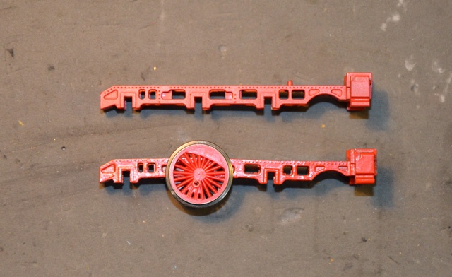

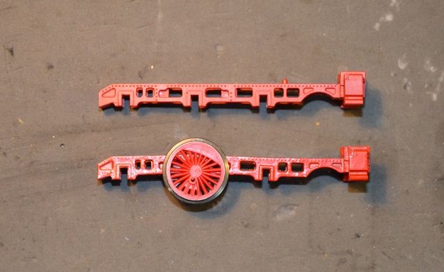

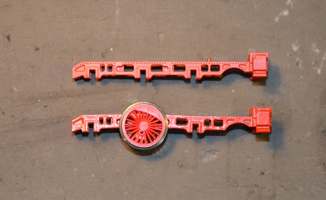

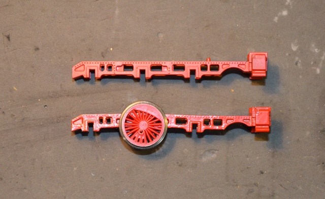

Egy kis beszámoló az oly sokszor említett cinkpestis okozta hiba gyors és szakszerű javítása kapcsán.
BR 01 javítása

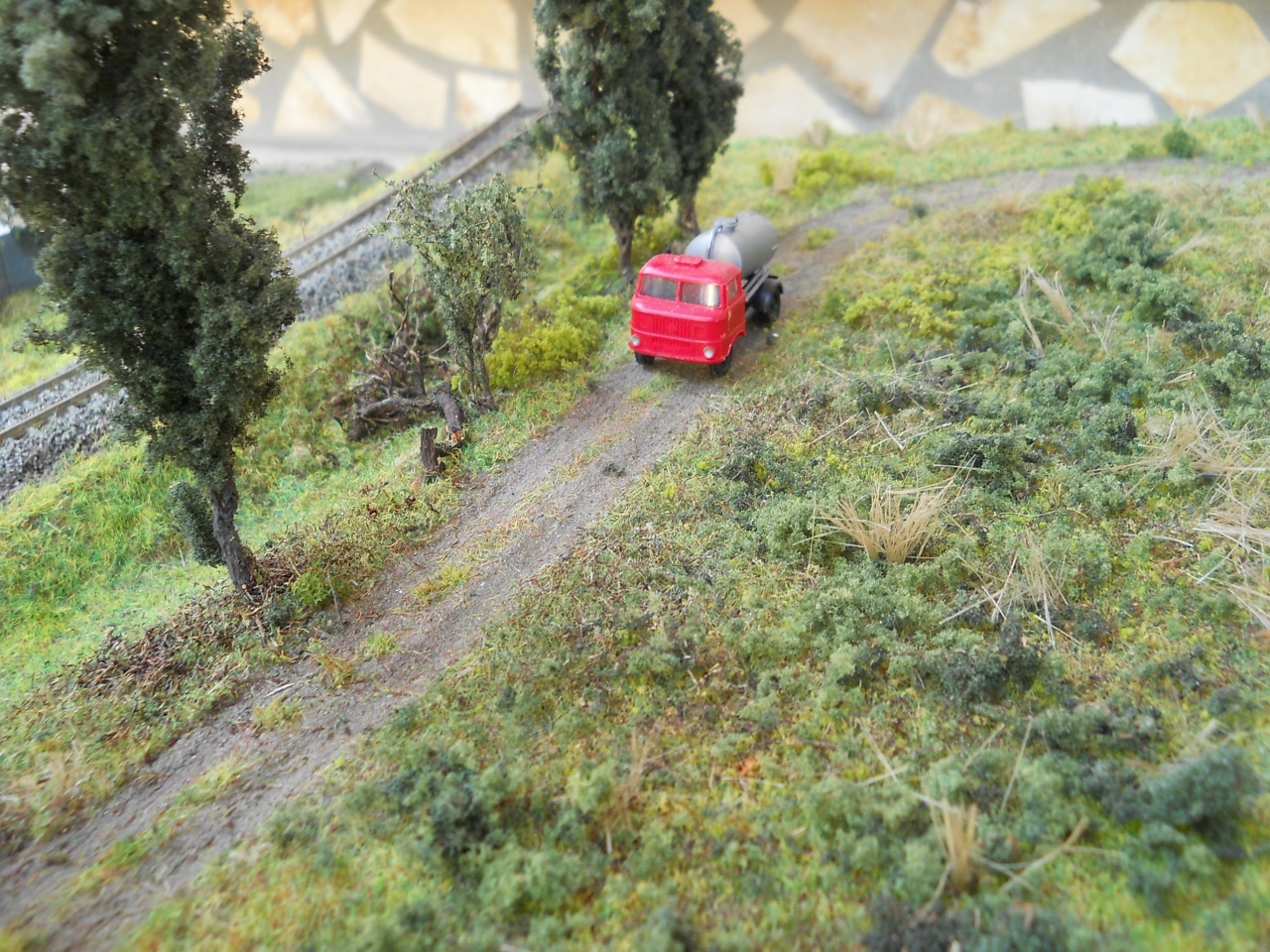

(#22094) TTzozo hozzászólása Válasz • Szept 3, 2013

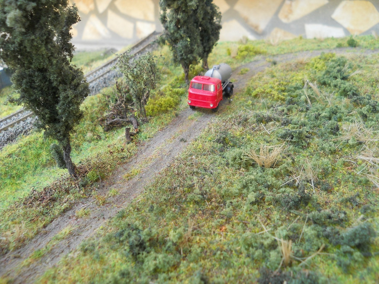

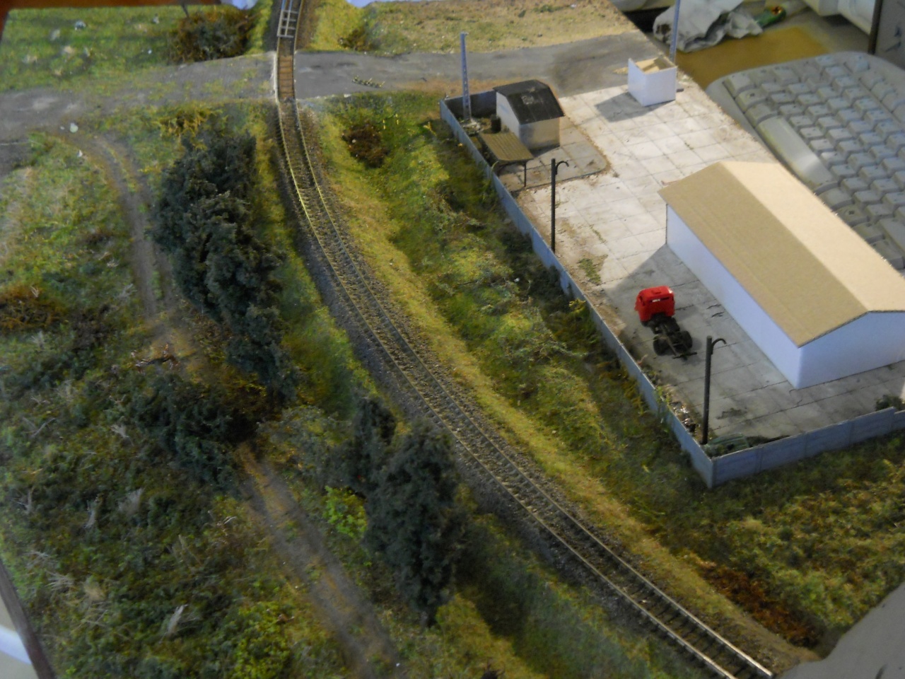

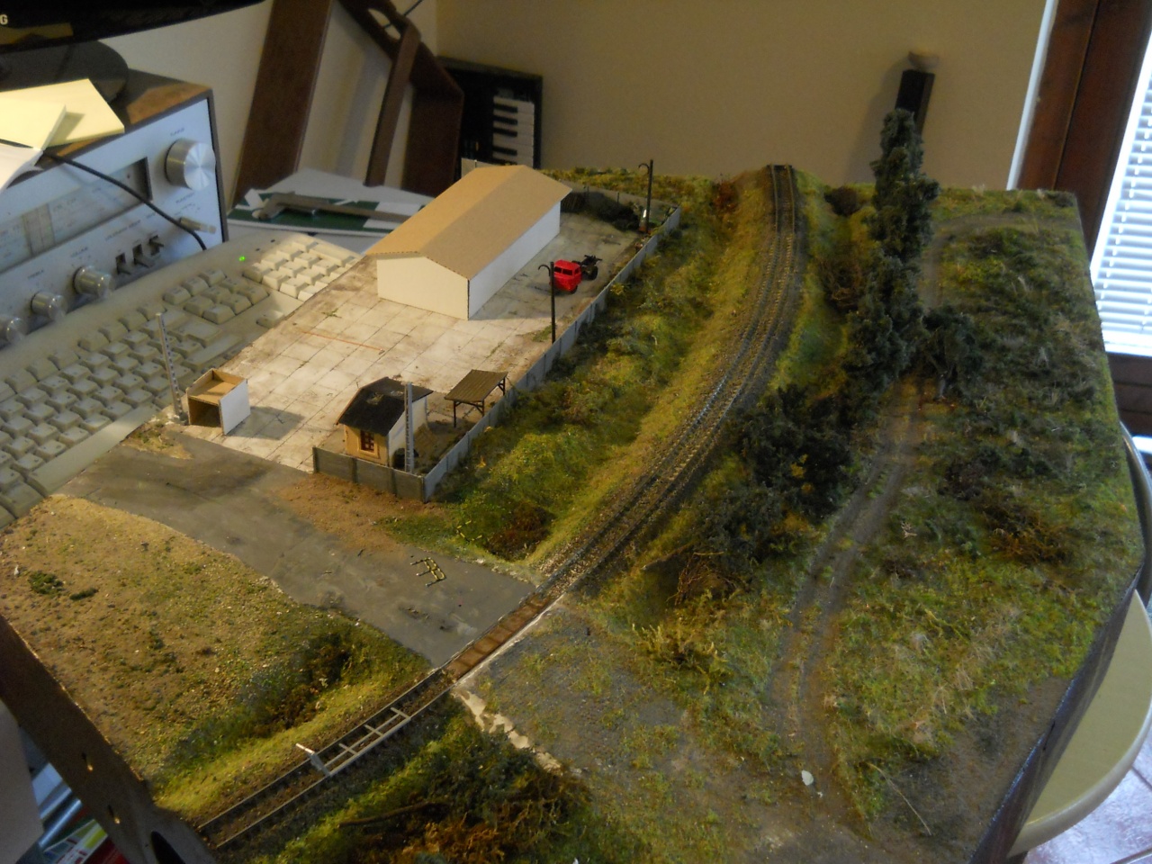

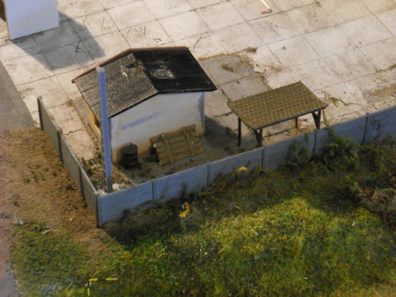

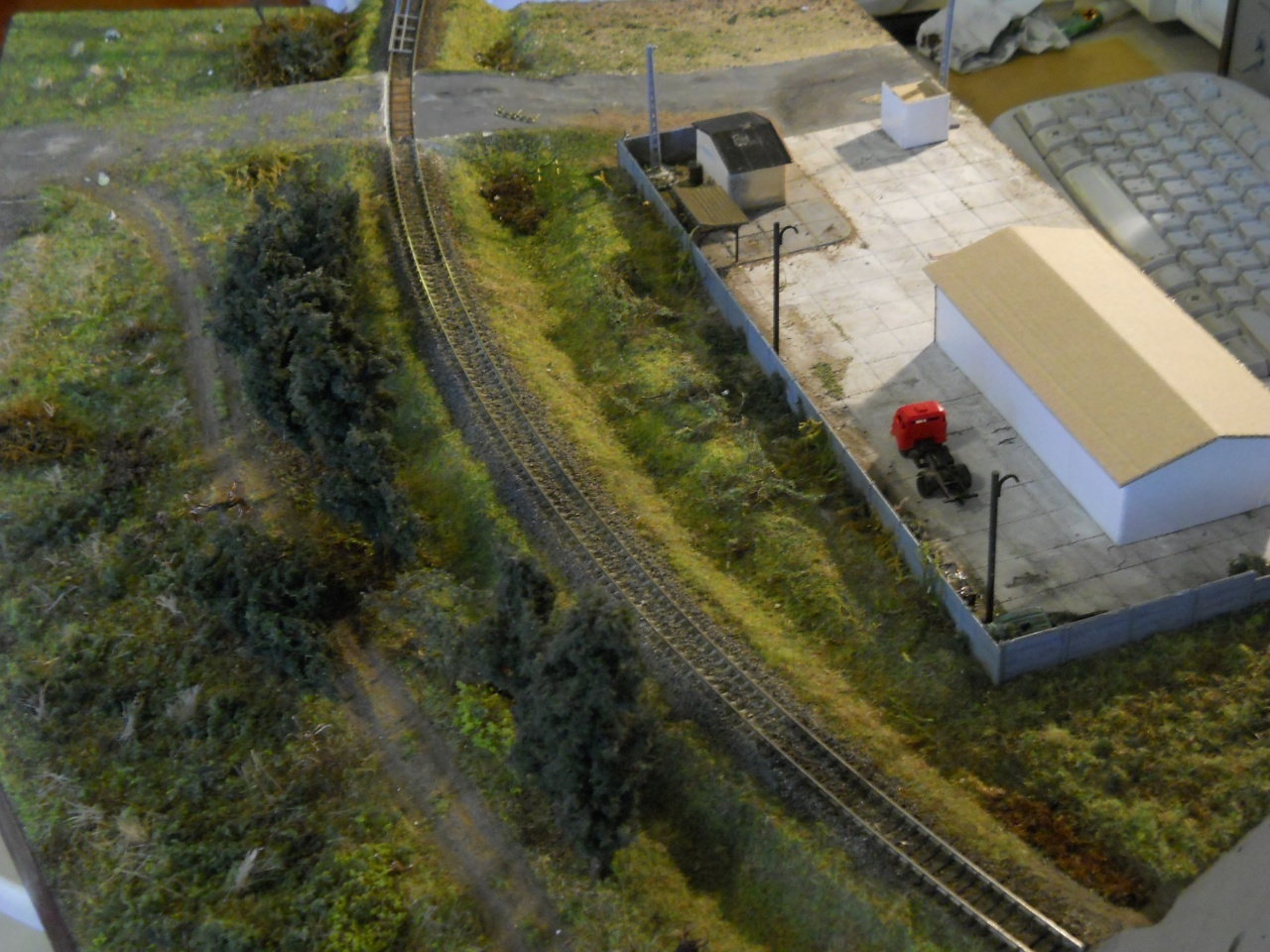

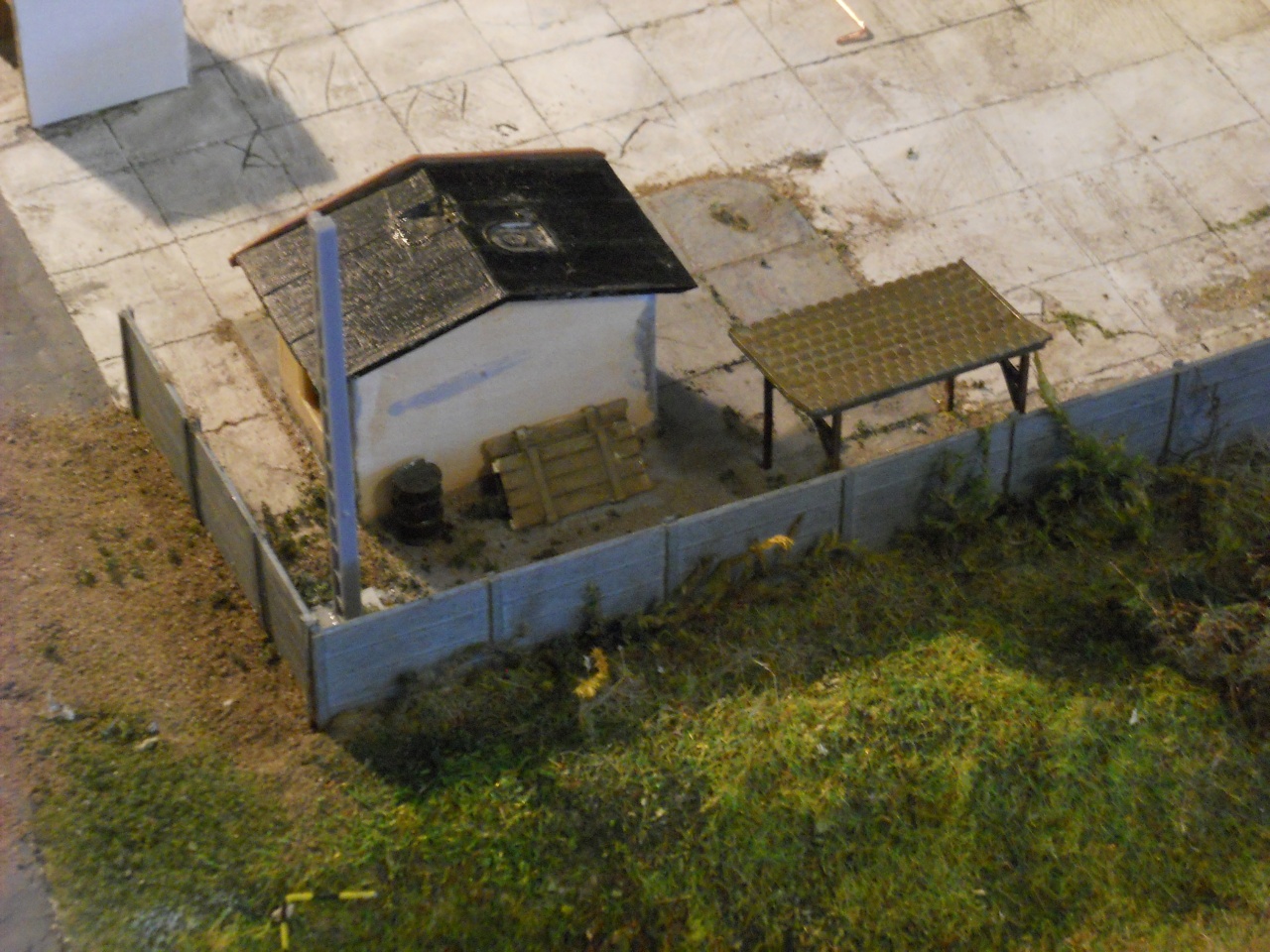

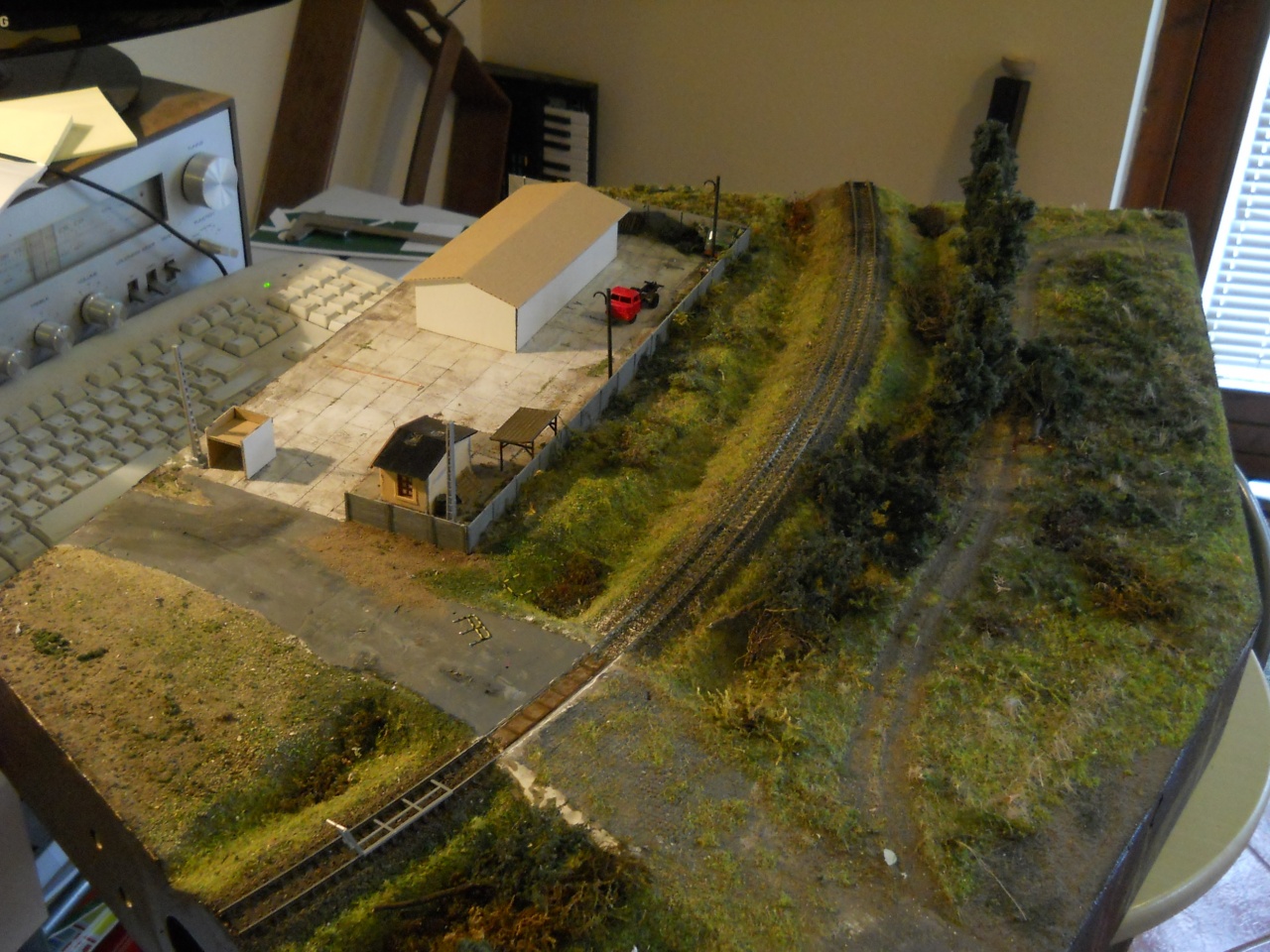

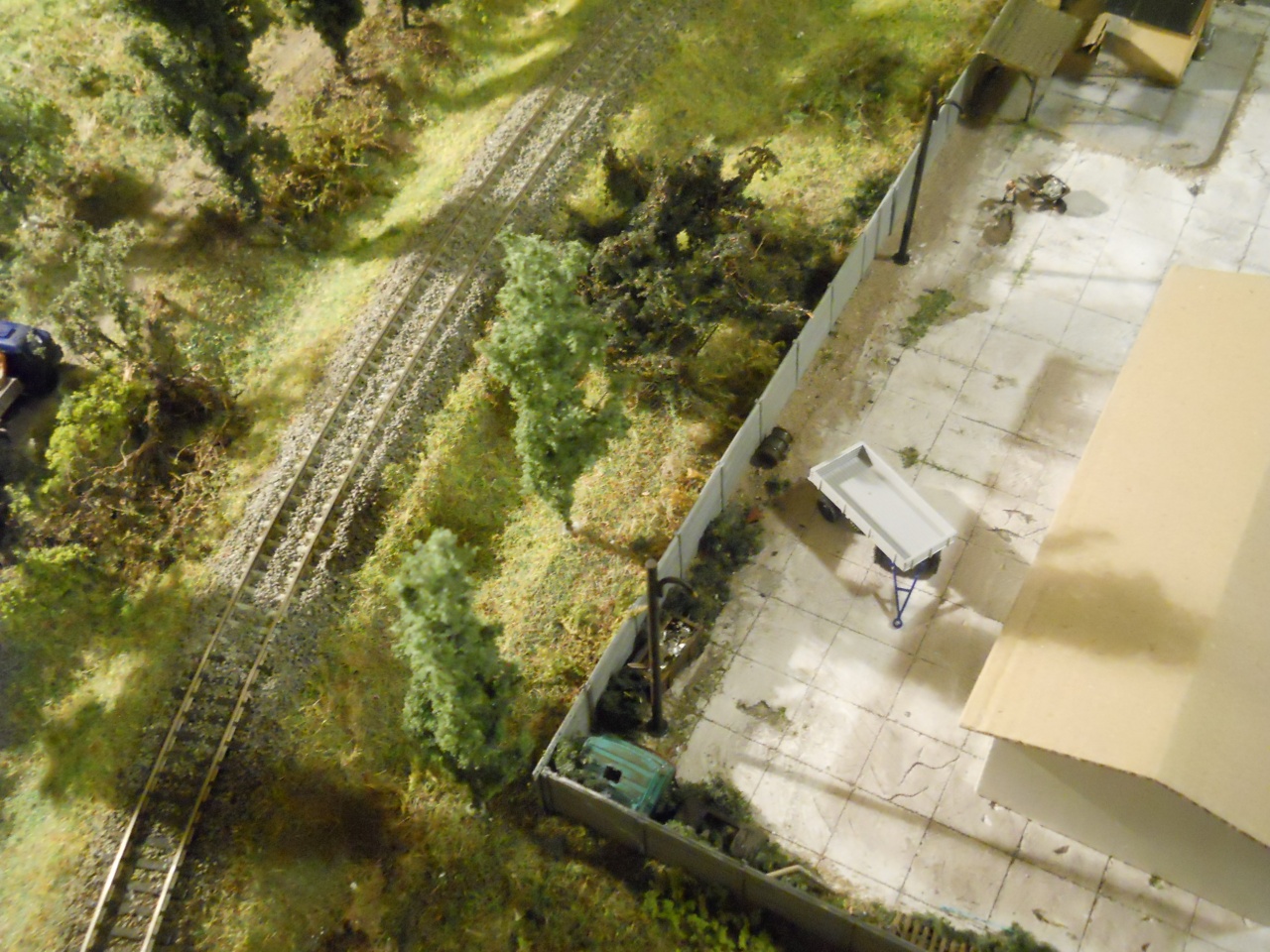

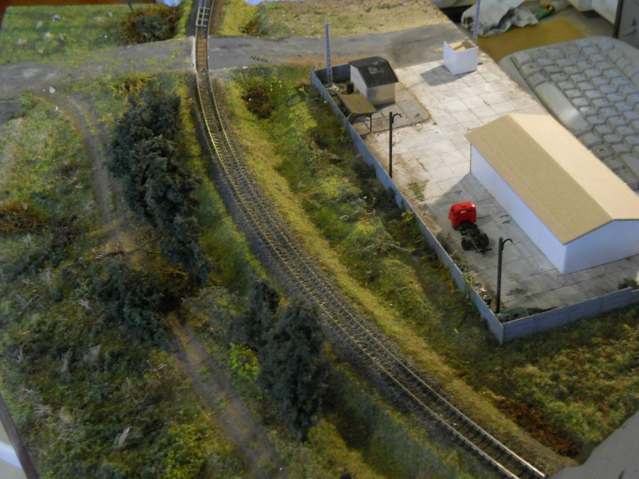

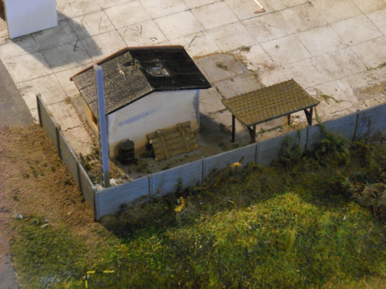

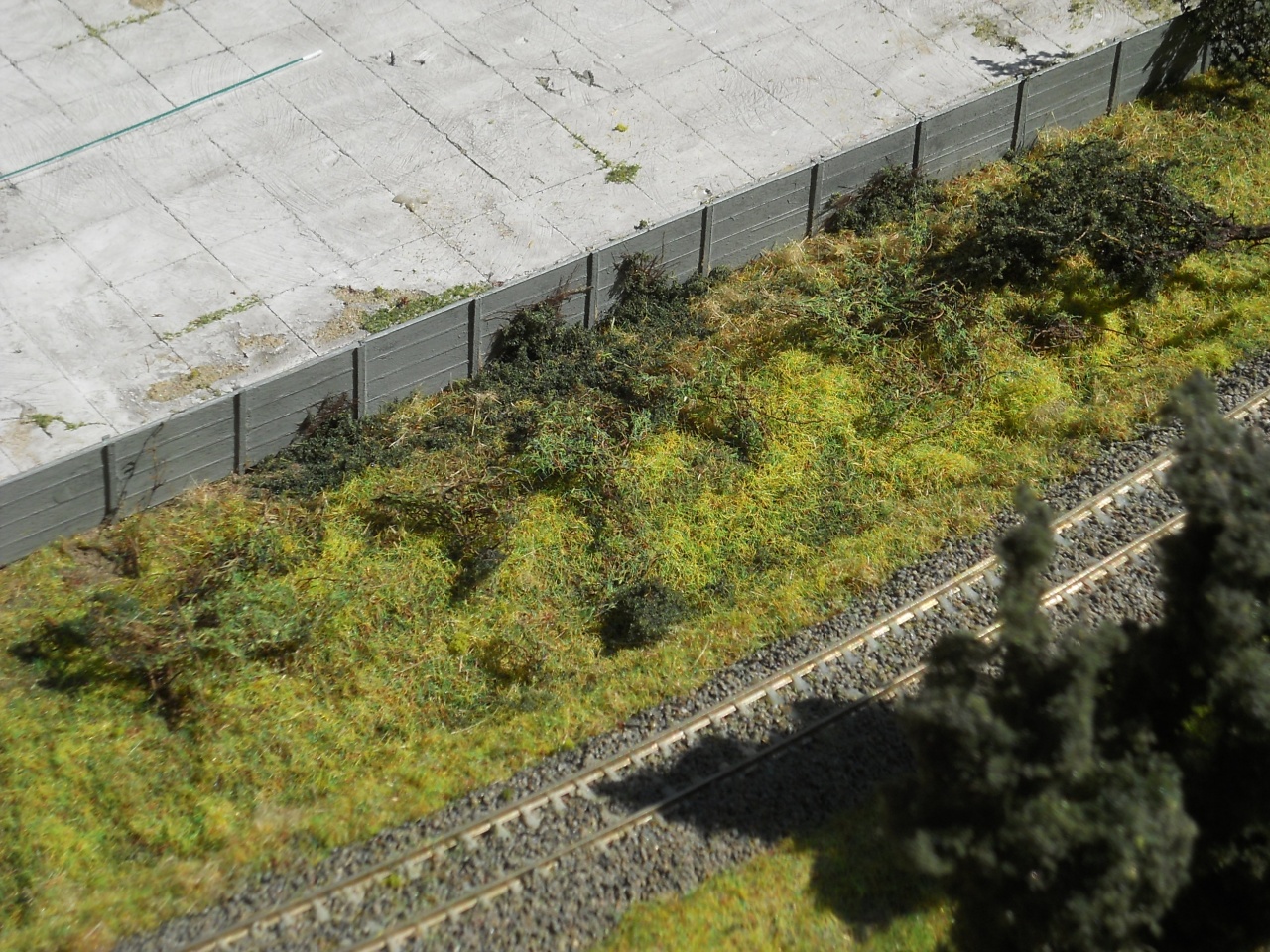

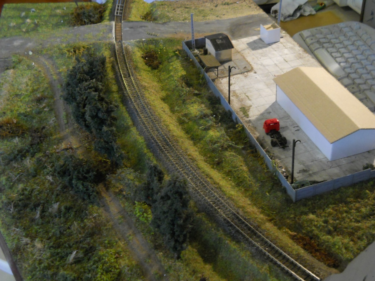

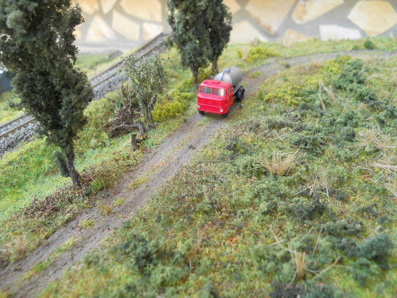

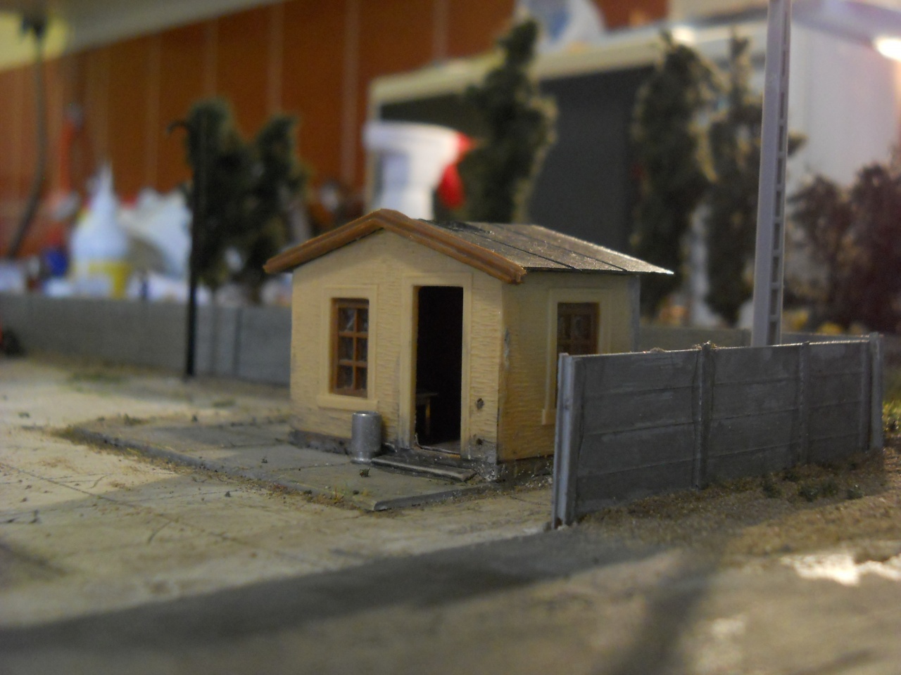

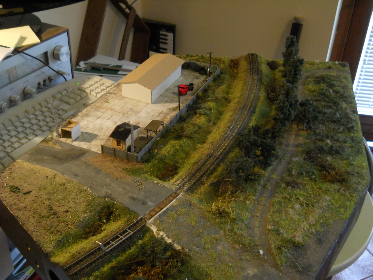

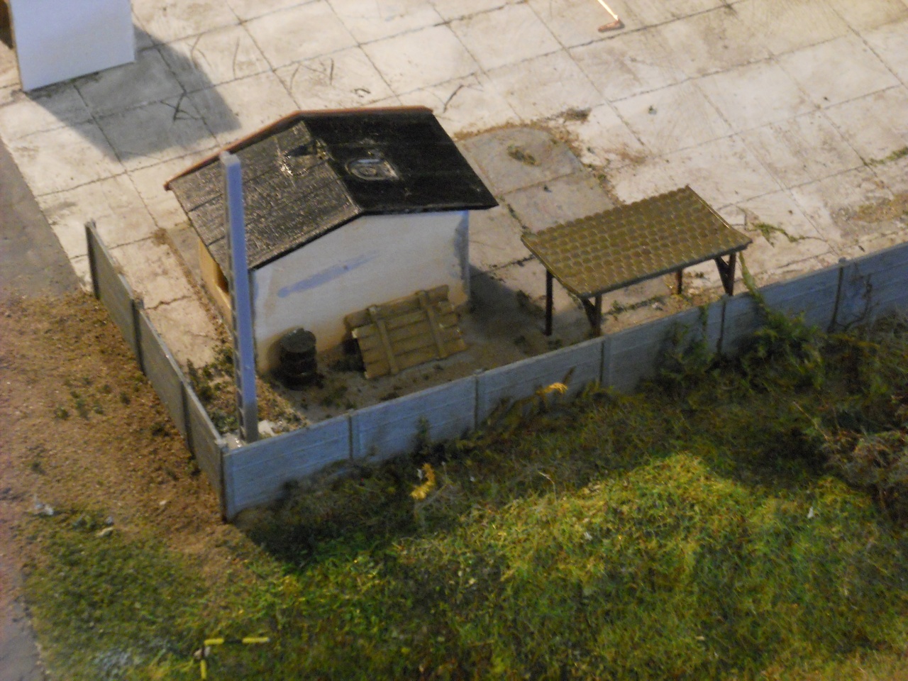

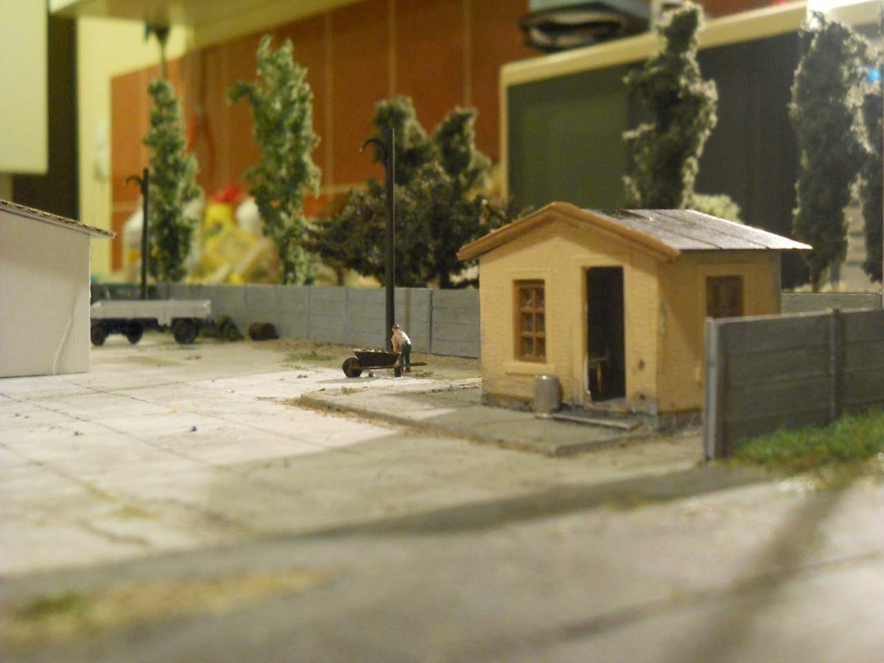

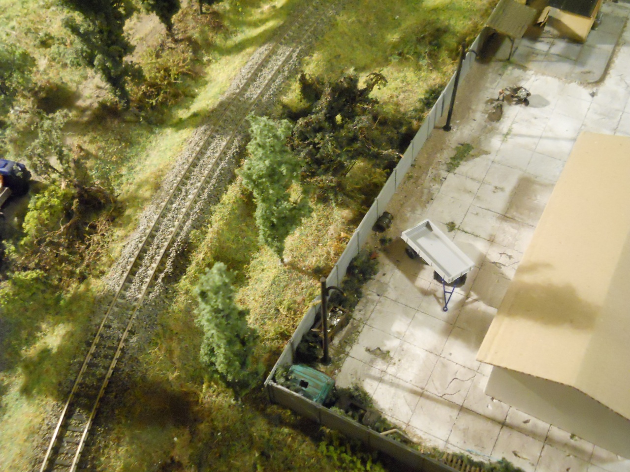

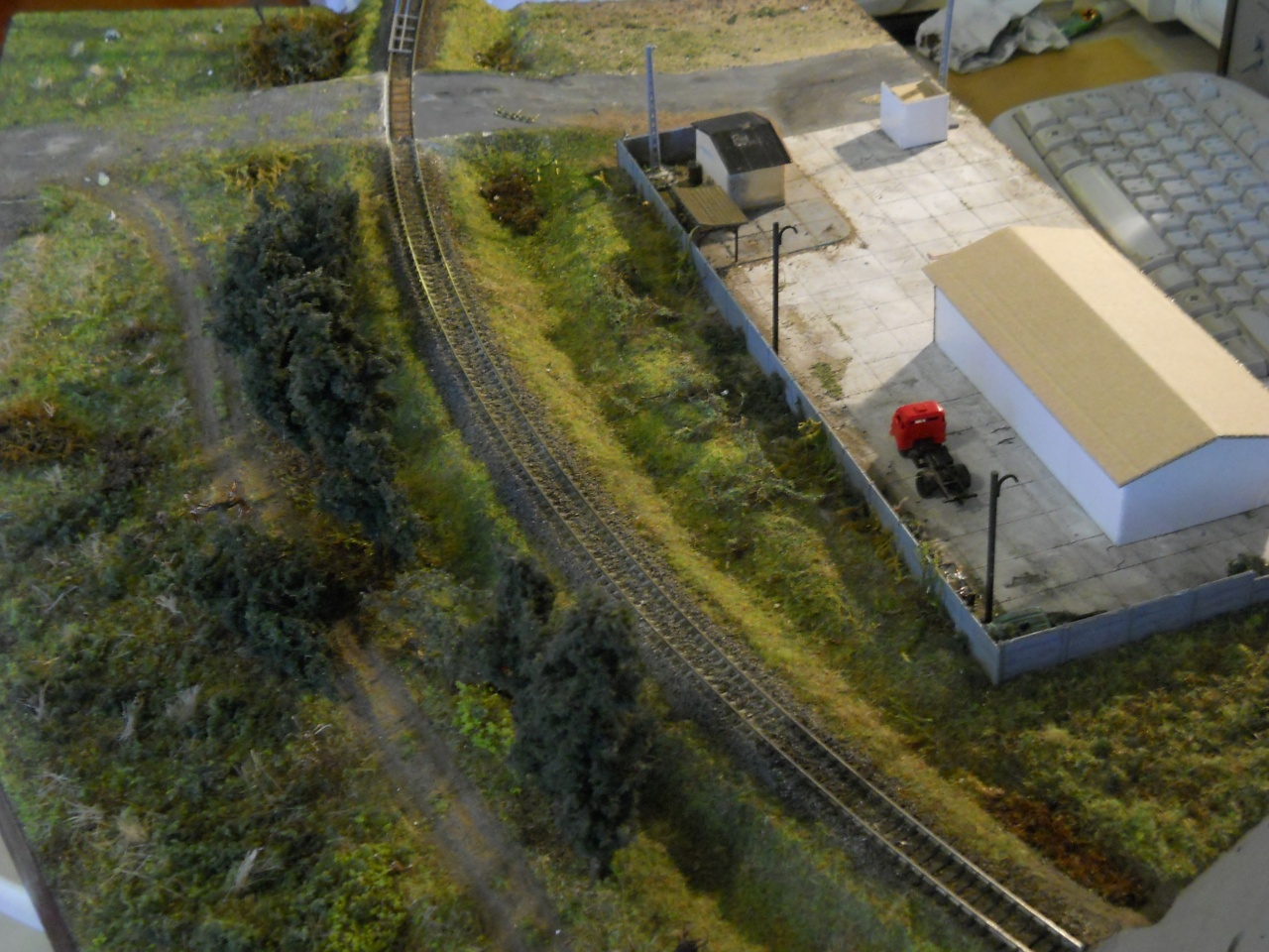

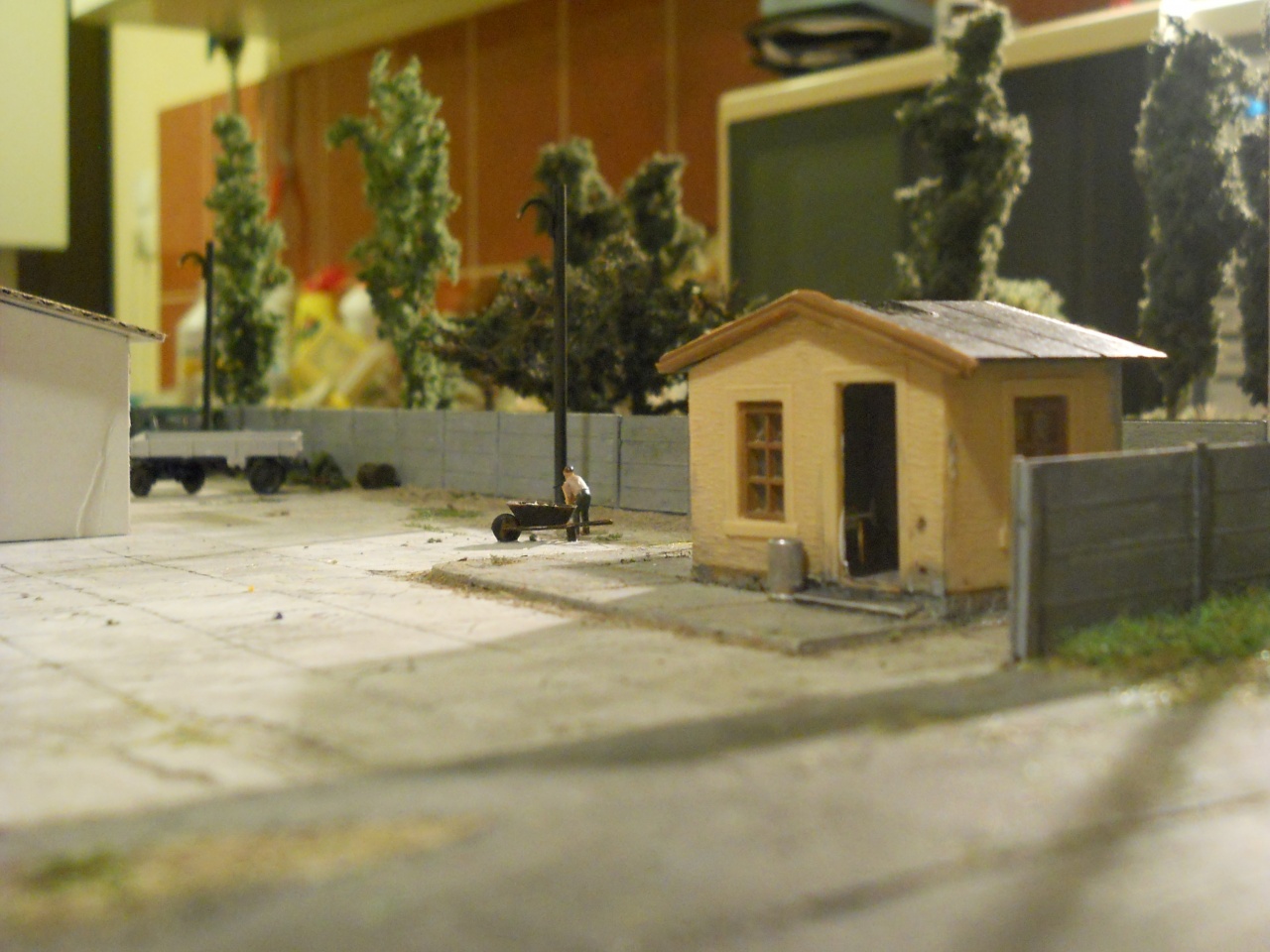

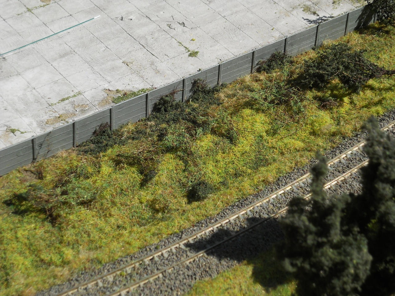

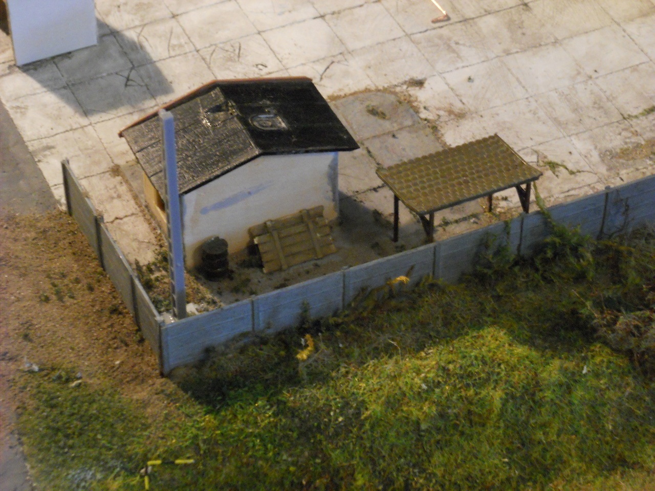

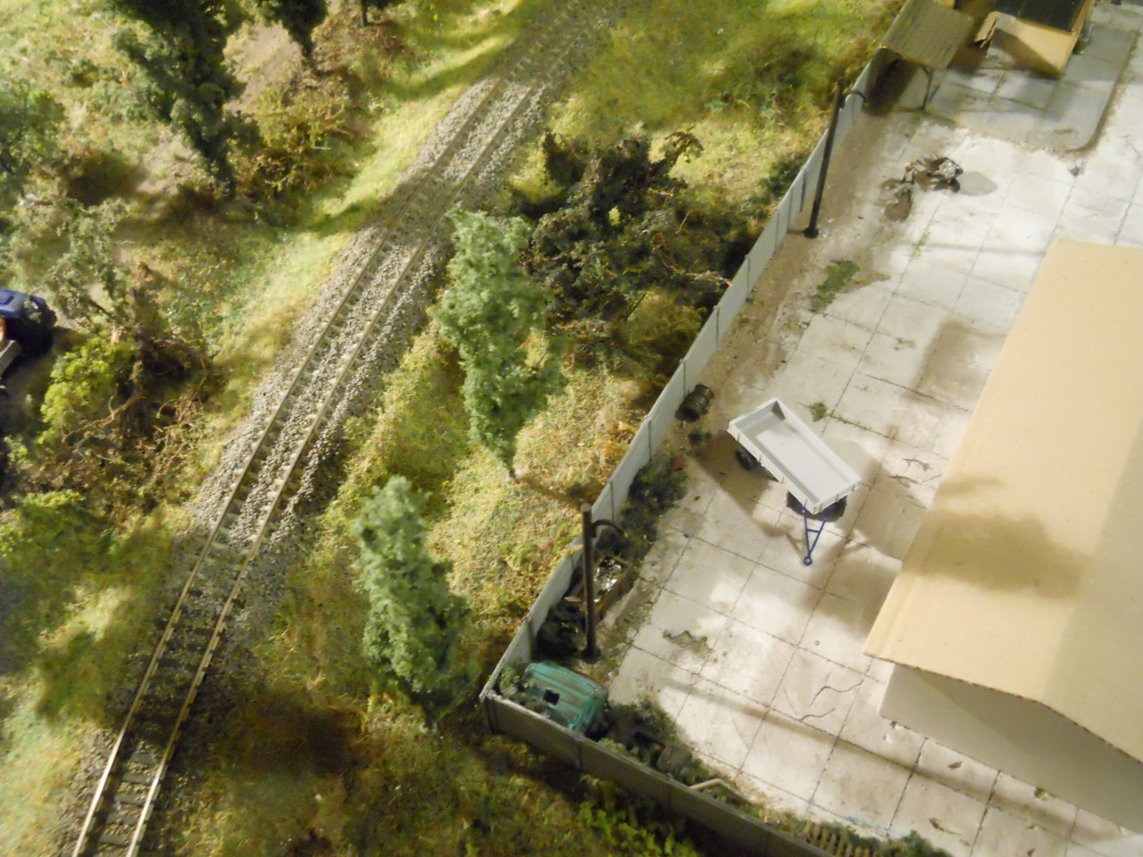

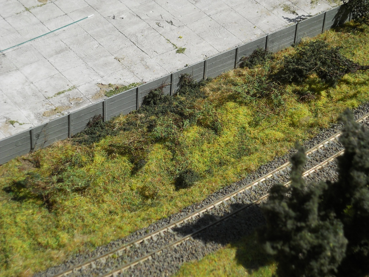

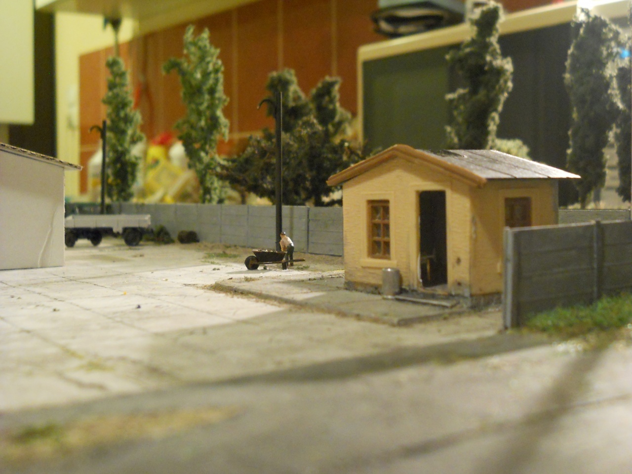

Készülő modulomról szeretnék mutatni pár képet Nektek.
Mi a véleményetek róla?
Egyelőre erőteljesen félkész állapotban van, de igyekszem publikálhatóvá tenni a kiállításig. Ezért lenne fontos a véleményetek, hogy mi az amit meg kellene változtatnom.
Előre is köszi a segítségeket.
Üdv.:
LZ

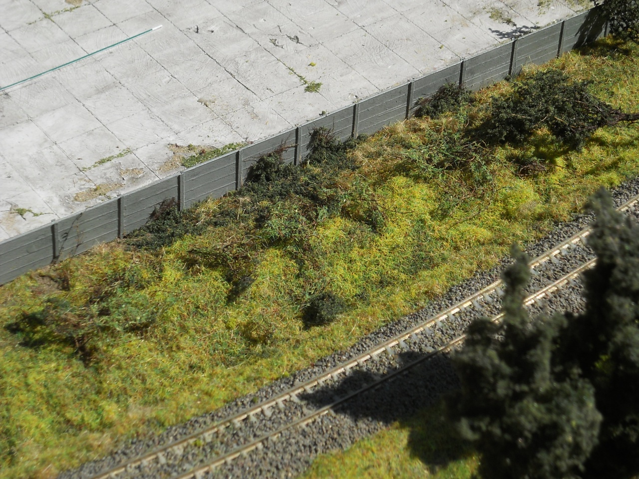

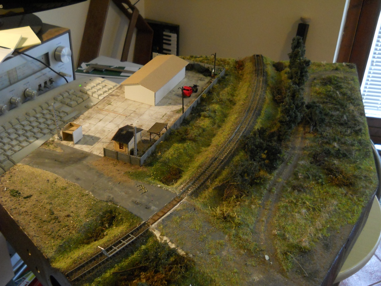

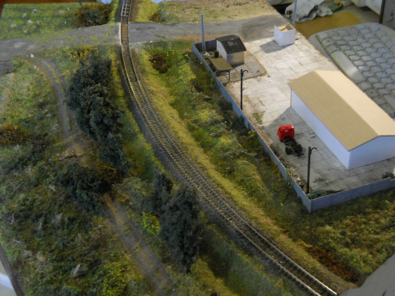

További képek:
(#22096) masTTertape válasza TTzozo hozzászólására (#22094) Válasz • Szept 3, 2013
Amindenit!
Fel kell kötnünk a gatyát. Ez nagyon rendben van!

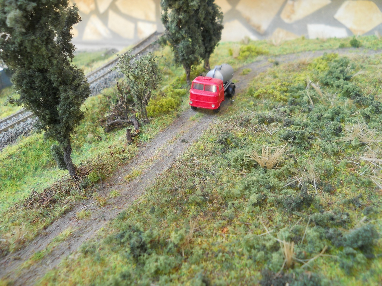

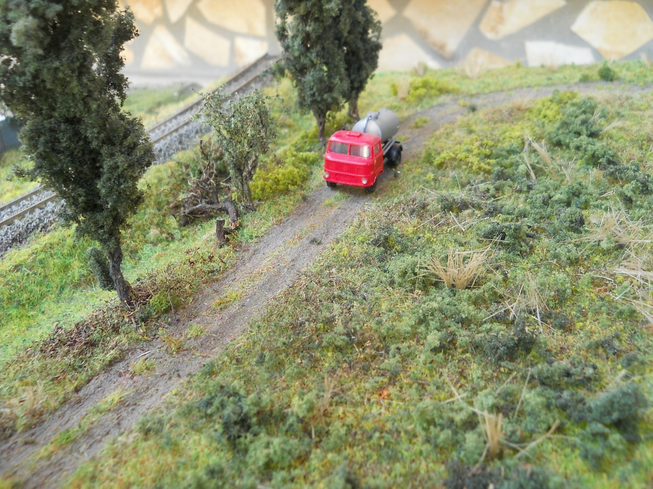

(#22099) Frankye válasza TTzozo hozzászólására (#22094) Válasz • Szept 3, 2013
Á-á! Én találtam hibát! Az IFA-nak nincs rendszáma, így nem mehet közúti forgalomba! (Bocs, másba még akarattal sem tudtam belekötni. Ez tényleg "Le a kalappal" kategória! )
(#22100) csíkosháTTú válasza masTTertape hozzászólására (#22093) Válasz • Szept 3, 2013
Ügyes!
Szolgálati: a TAMS dekódernek a processzora is halott, sajna kuka...
(#22103) derekk válasza TTzozo hozzászólására (#22094) Válasz • Szept 3, 2013
Csoda szép, olyan magyaros, nekem nagyon tetszik!

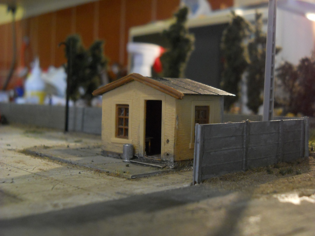

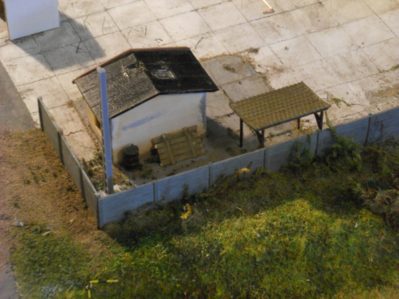

(#22104) zsolesz74 válasza TTzozo hozzászólására (#22094) Válasz • Szept 3, 2013
Óóóhh, azok a betonkerítések és sáros földutak.
Nagyon tetszenek!
Kerítés is saját gyártmány?
(#22107) TTzozo válasza zsolesz74 hozzászólására (#22104) Válasz • Szept 3, 2013
Igen az, teljes mértékben.

Csatlakozom az előttem szólókhoz, gyönyörű munka.

(#22110) róbertke válasza Frankye hozzászólására (#22099) Válasz • Szept 3, 2013
Piszkos, poros földút mióta közút?? Tehát az egész tökéletes

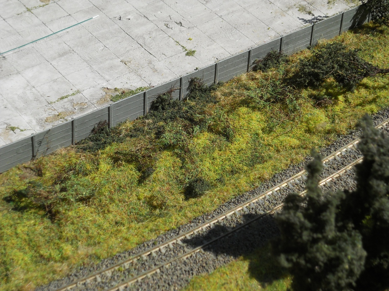

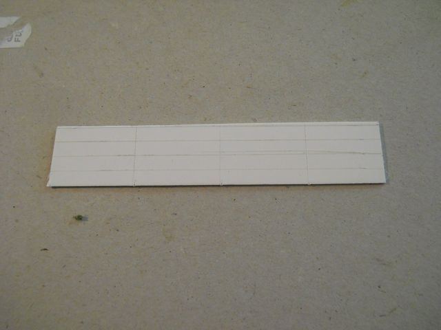

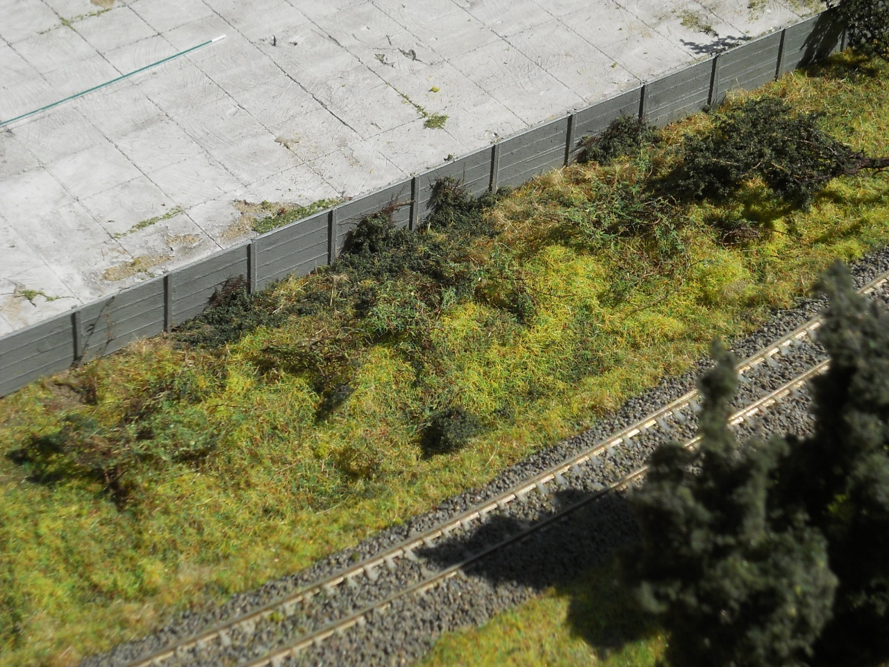

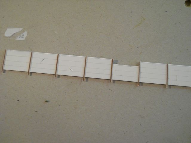

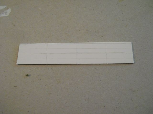

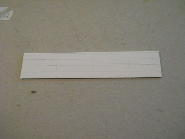

(#22113) TTzozo válasza zsolesz74 hozzászólására (#22104) Válasz • Szept 3, 2013
Mindenkinek köszönöm a dicsérő szavakat.

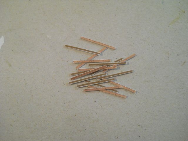

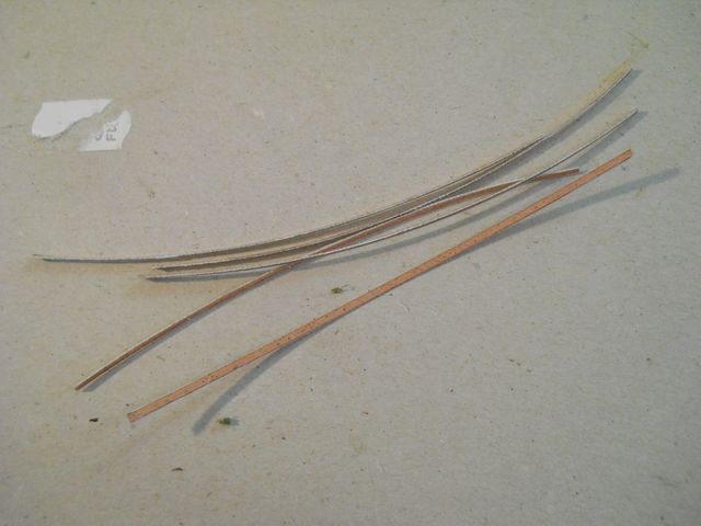

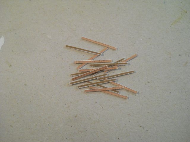

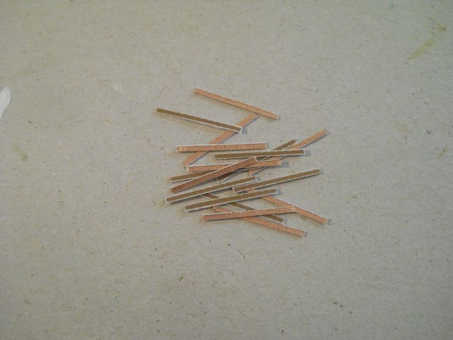

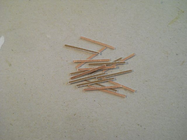

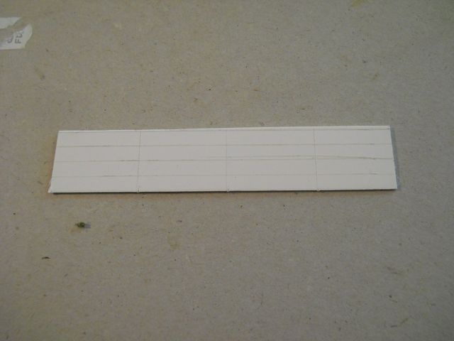

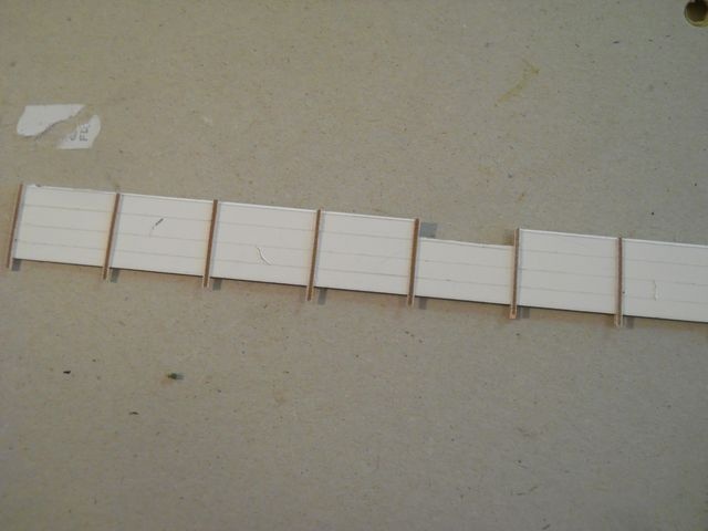

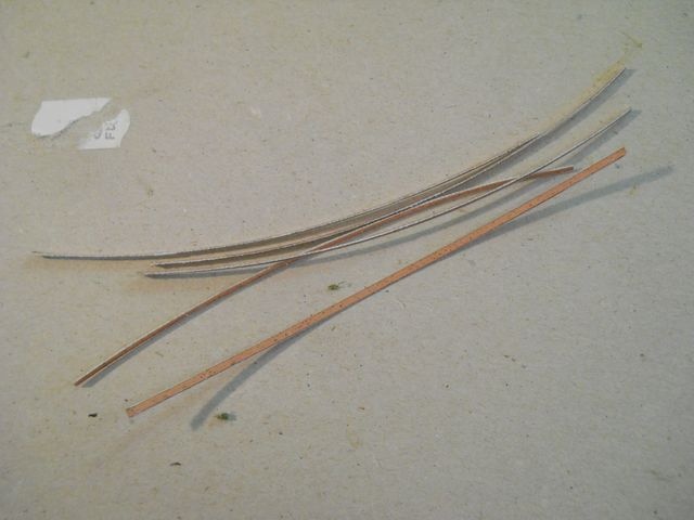

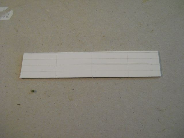

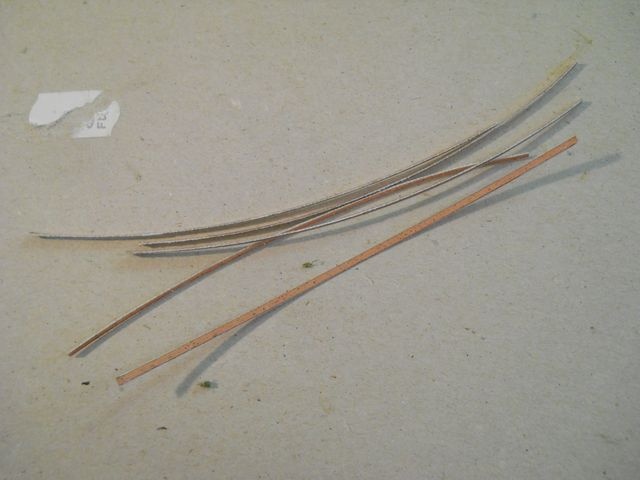

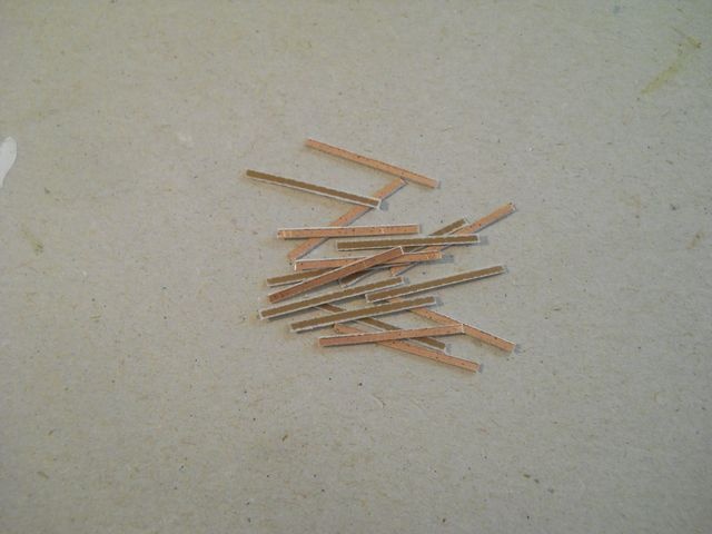

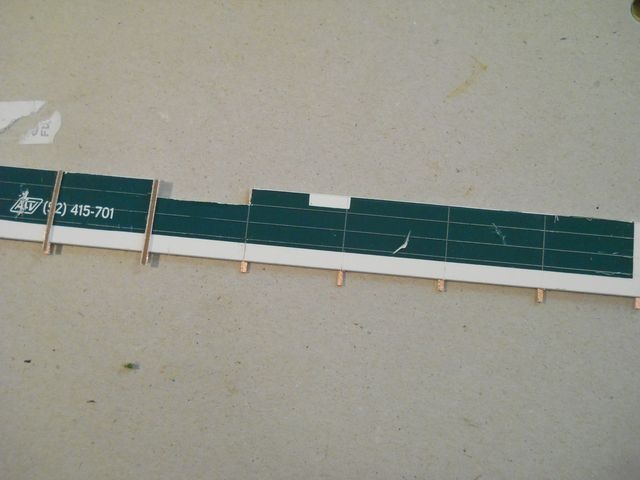

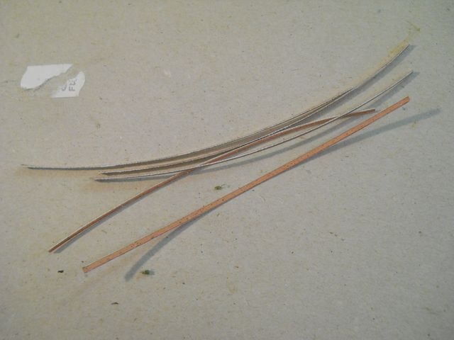

A beton kerítés készítésének egyik, általam használt módja:
1mm-es stirol lap az induló anyag, ezt méretre vágom, sniccerrel bevagdalom mindkét oldalon (az oszlopok helyét is).
0,3mm-es nyák lemezből (nekem ez volt hirtelen kéznél, de lehet bármi másból is) 1mm széles csíkokat vágok.
Majd levágom méretre a hosszát.

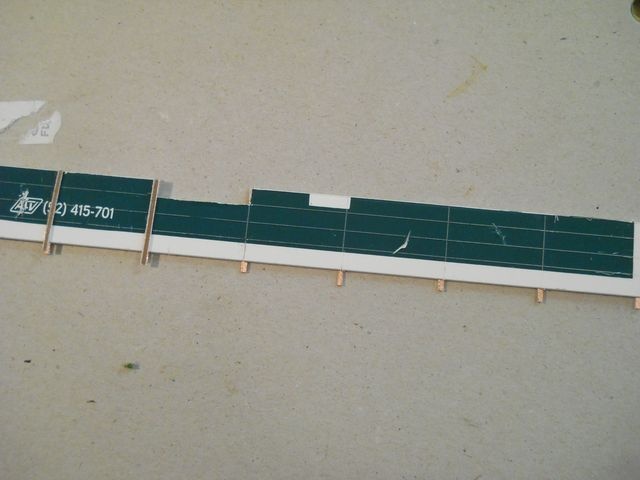

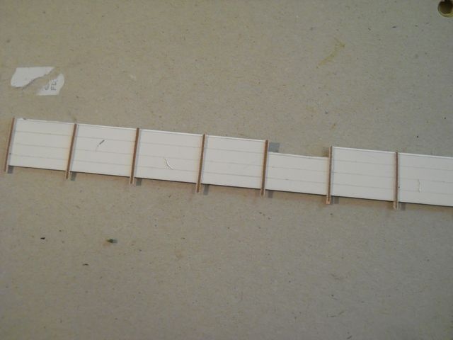

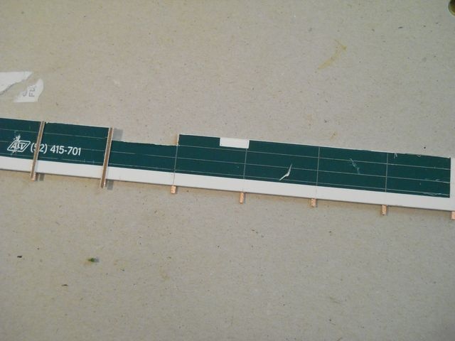

(#22114) TTzozo válasza TTzozo hozzászólására (#22113) Válasz • Szept 3, 2013

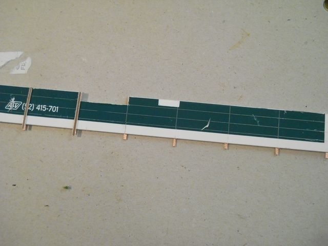

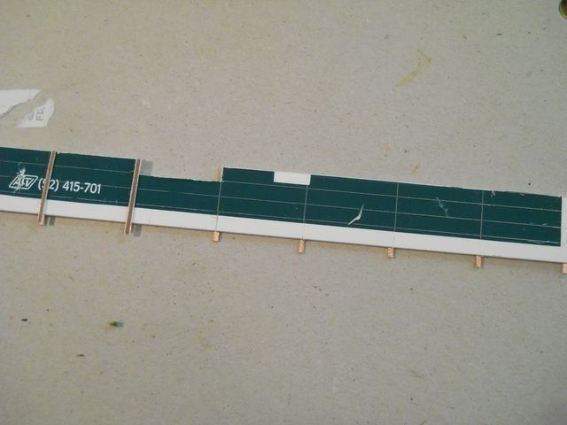

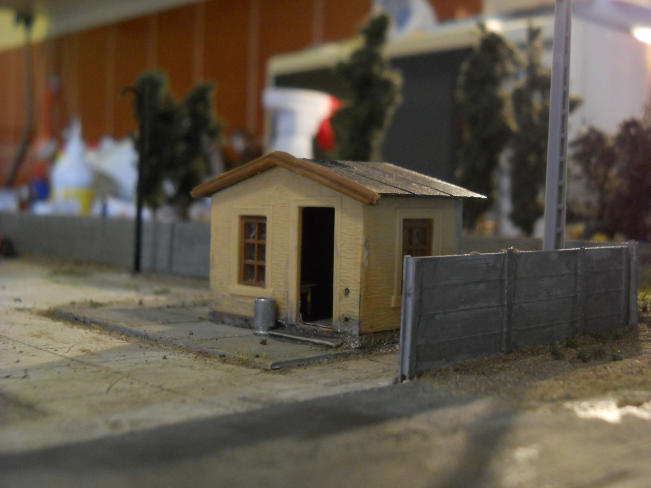

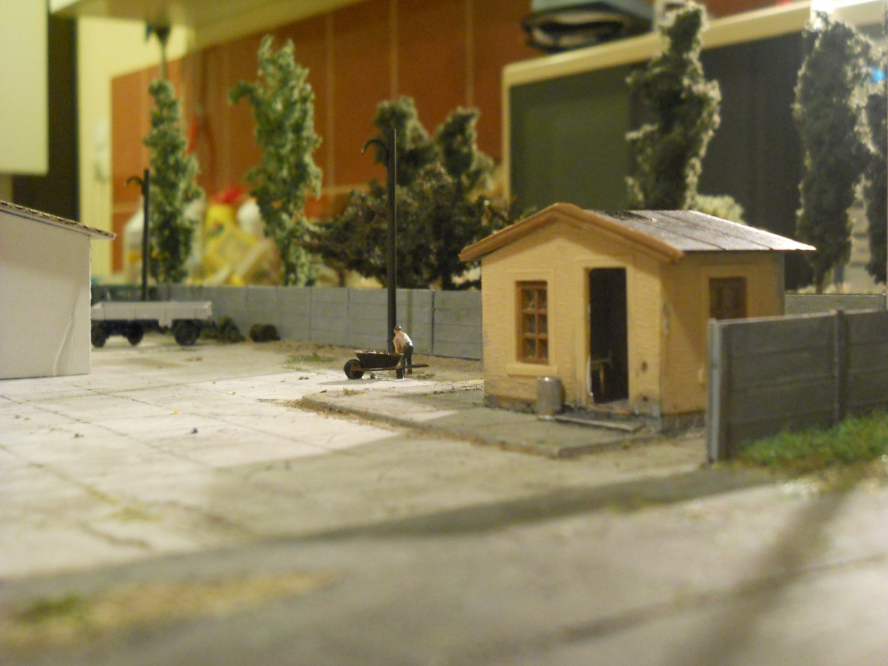

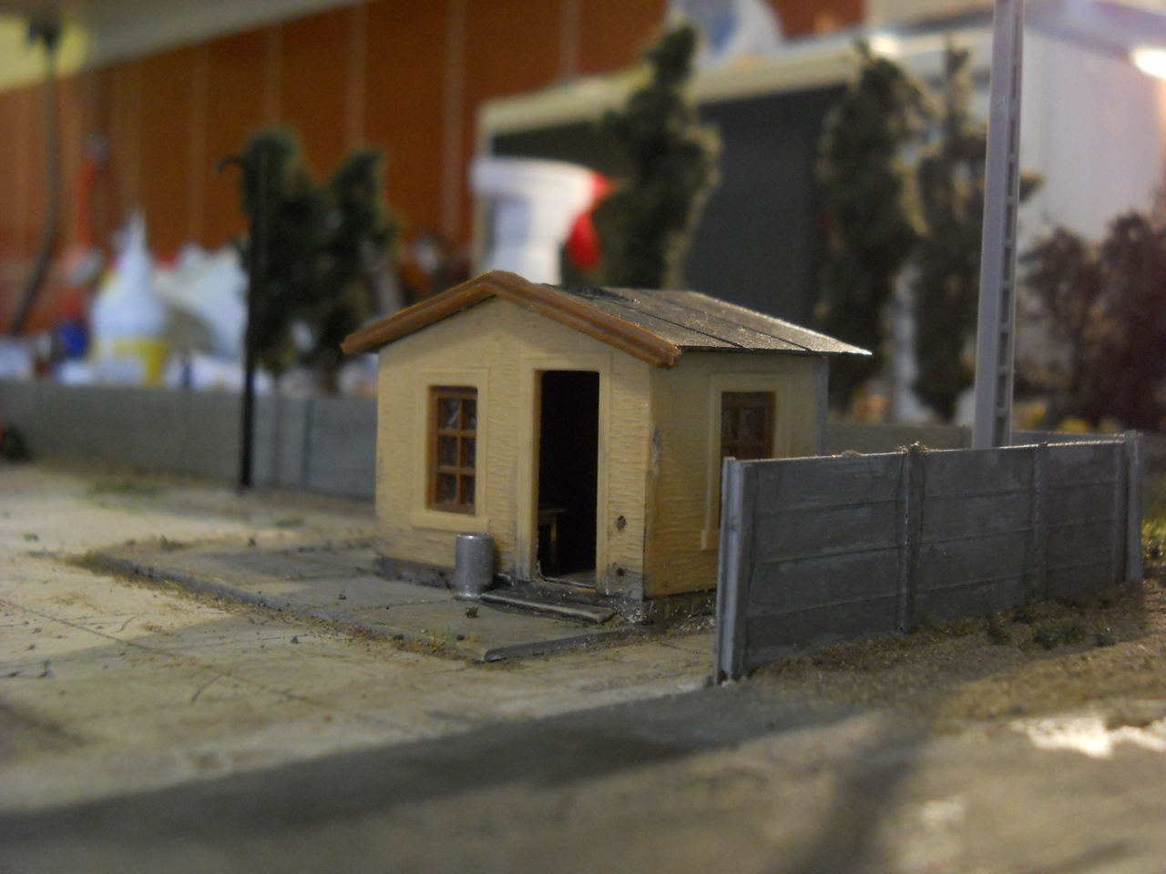

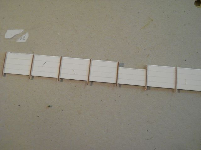

Folytatás:
Pillanat ragasztóval felragasztom az oszlopokat az egyik oldalon.
Majd a másik oldalon.
Aztán jöhet a festés és némi antikolás, majd beépítés.
Röviden ennyi.

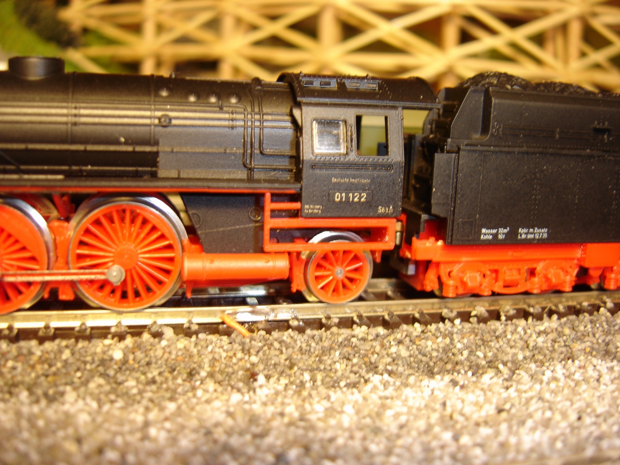

(#22116) FriTTz hozzászólása Válasz • Szept 3, 2013

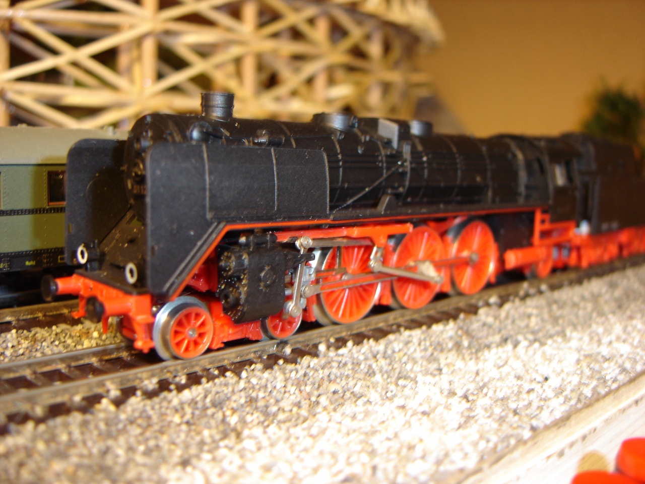

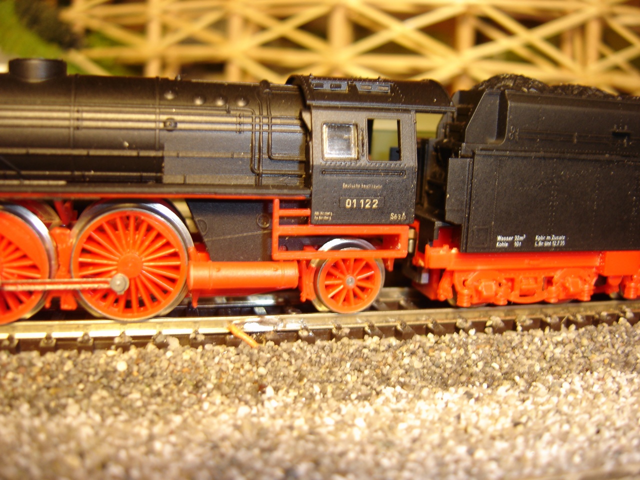

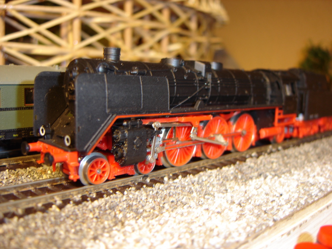

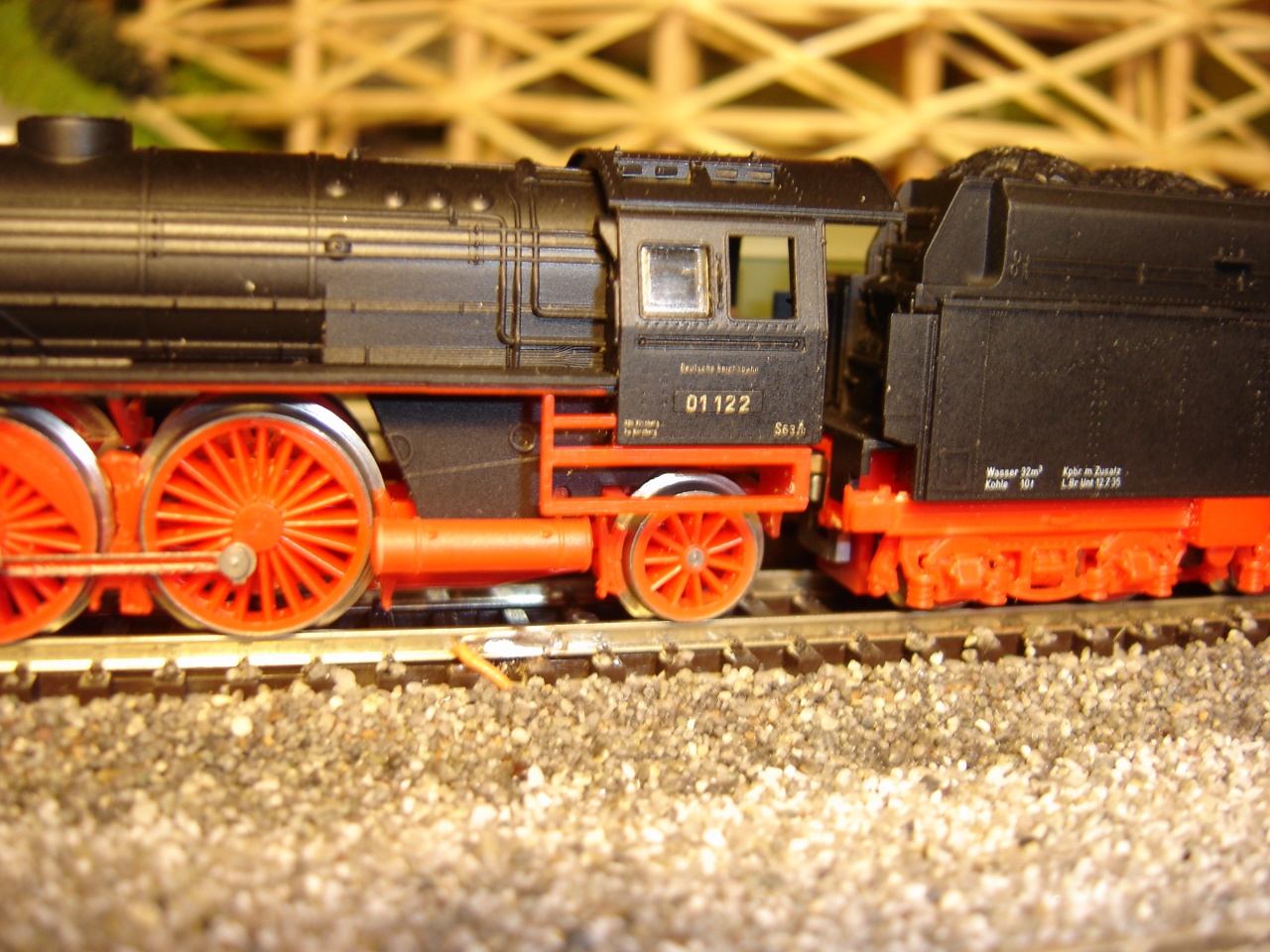

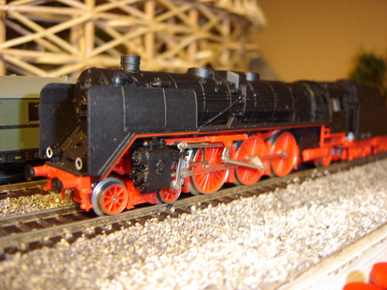

Szolgálati közlemény!
Bár nem nekem van szülinapom
(Isten éltessen sokáig Gábor )
mégis én kaptam "ajándékot" az ünnepelttől amit izibe ki is próbáltam amint hazaértem még vacsi előtt sör után!
(az ünnepelt egészségére innom kellett )
Annyira szépen működik, hogy vele fogok álmodni!
MasTTertape oldalán olvashattok róla bővebben!
Köszönöm szépen!

(#22117) HOTotya válasza FriTTz hozzászólására (#22116) Válasz • Szept 3, 2013
Nagyon szép lett (olvastam a történetét is)!!Vigyázz rá,de ne vidd az ágyba,mert 1,-- összetöröd, 2,--mit fog anyuci hozzá szólni!
(#22118) FriTTz válasza TTzozo hozzászólására (#22098) Válasz • Szept 3, 2013
Tényleg csak ebbe a rendszámos dologba lehet belekötni!
Viszont ha ráírod sárgával az elejére, hogy "MUNKAGÉP" akkor nem kell rendszám!

(#22120) HOTotya válasza TTzozo hozzászólására (#22114) Válasz • Szept 3, 2013
Gratulálok nagyon ügyes!!!!!!és kreatív!!
