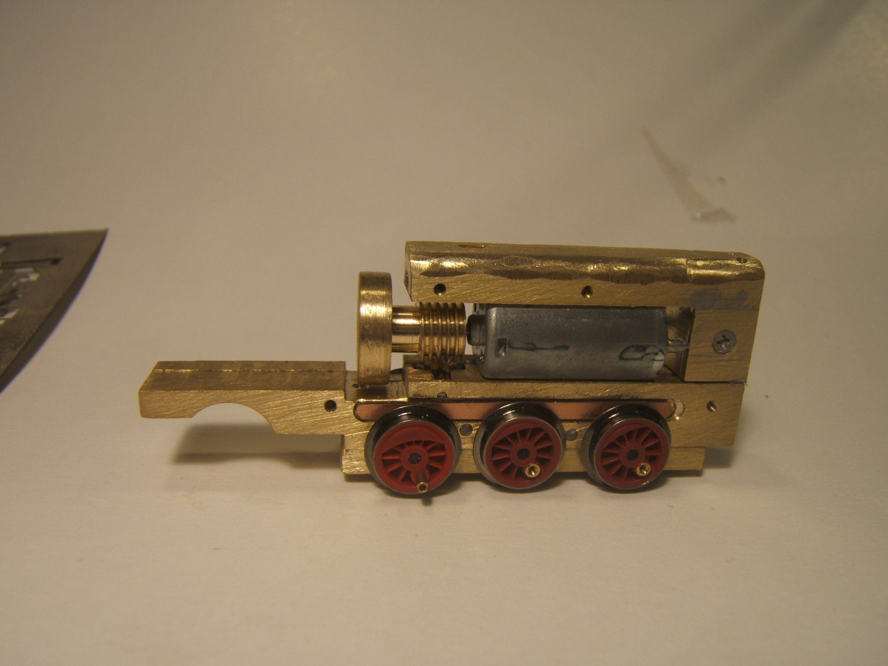

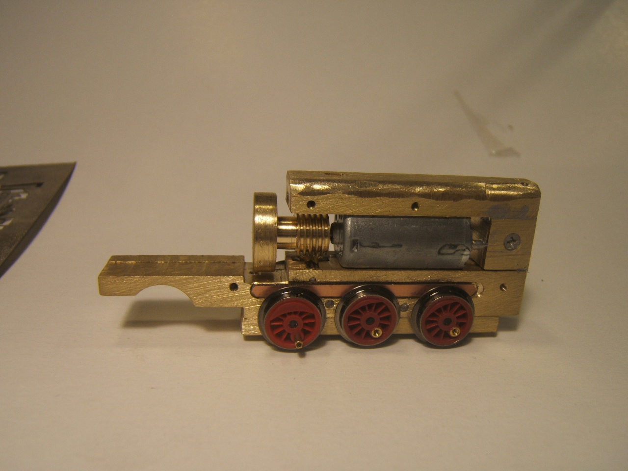

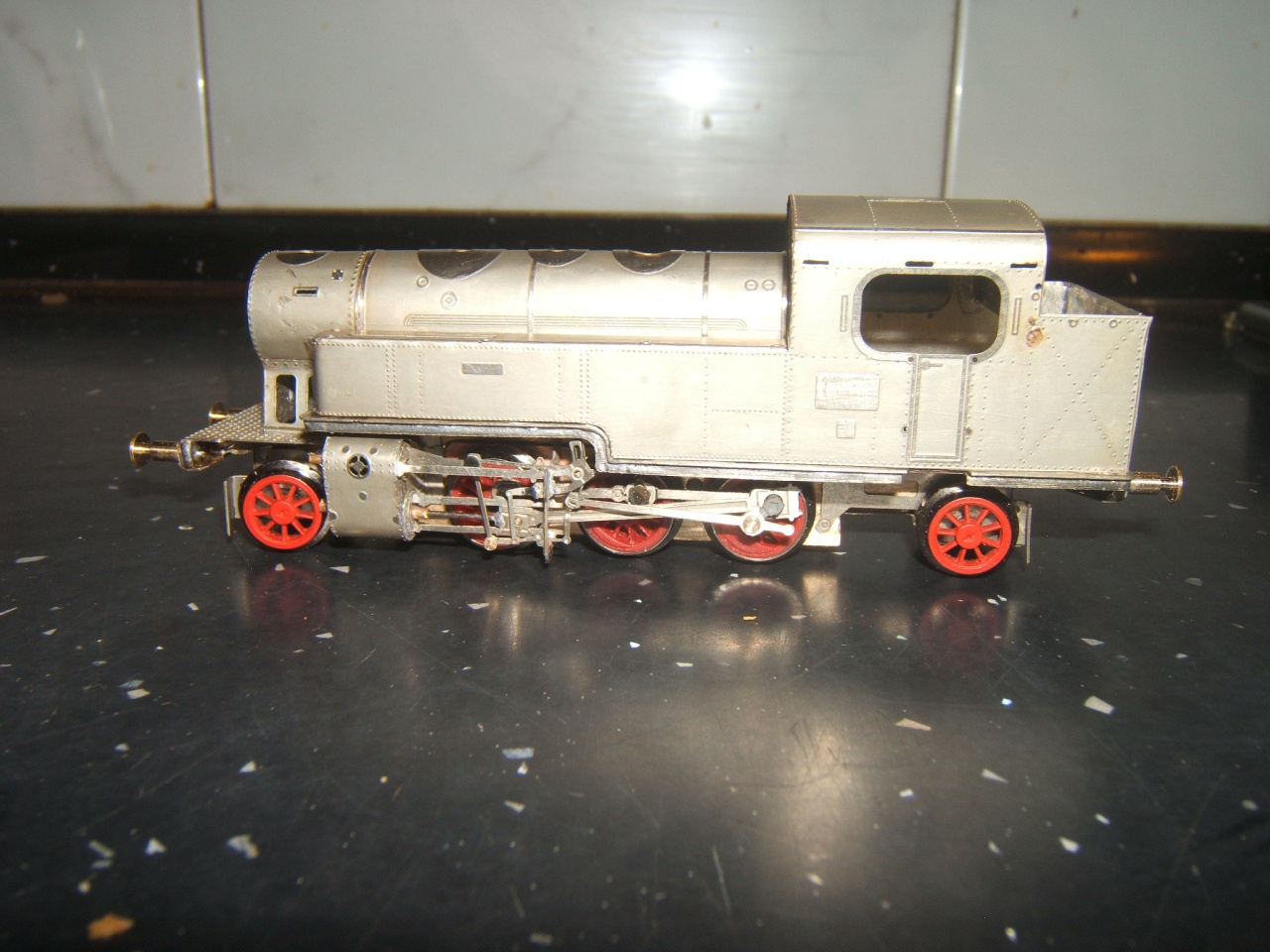

(#73039) GABA TT hozzászólása Válasz • Jan 4, 2026

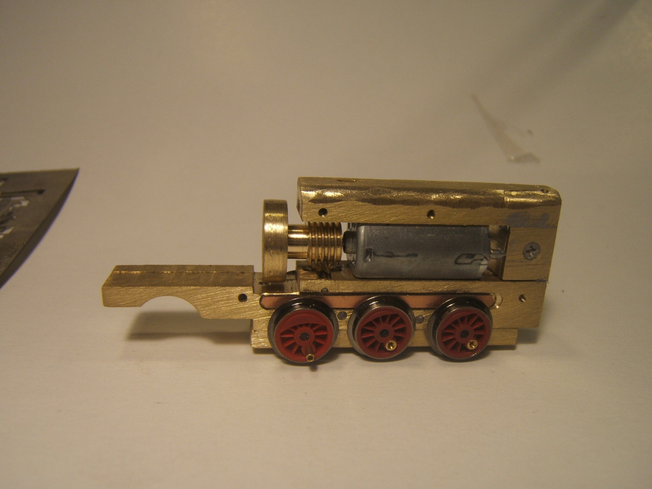

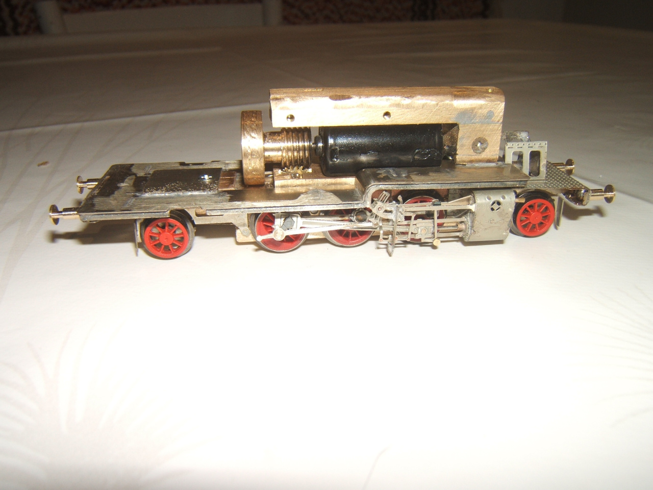

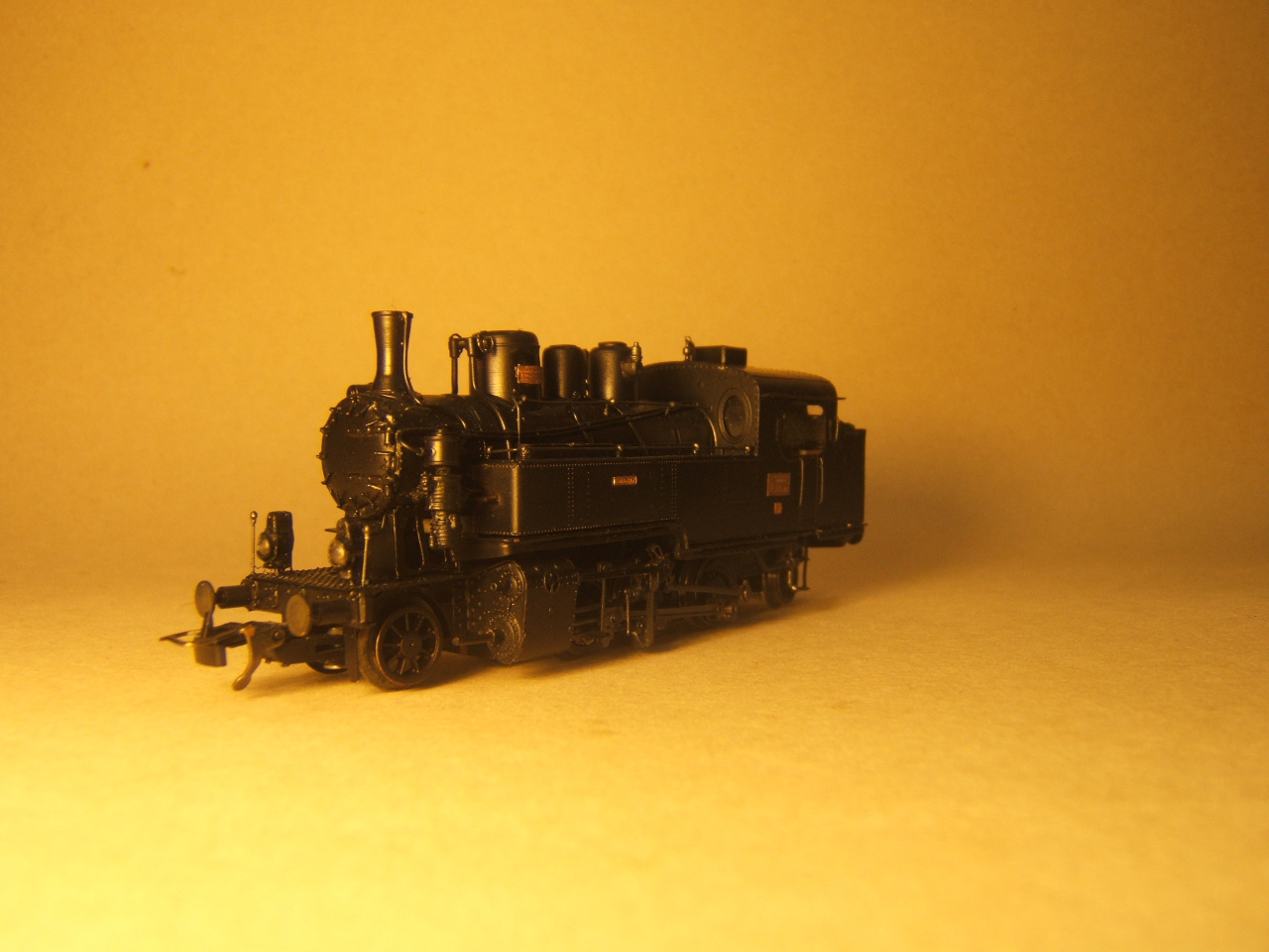

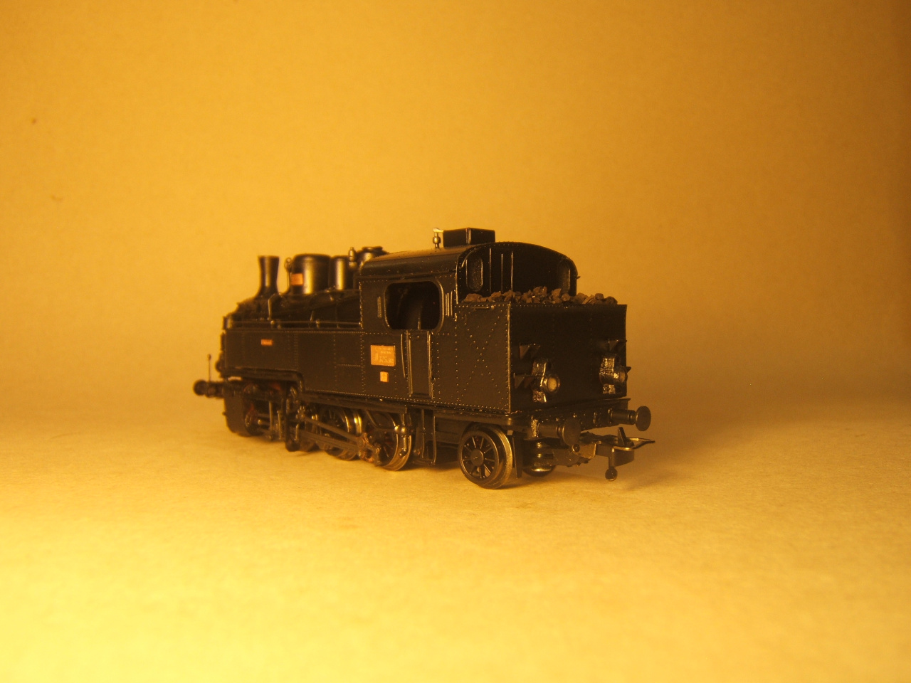

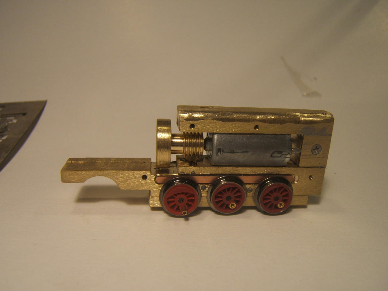

Számomra egy új méretben próbálom ki magam, mivel általában TT építek, hát íme egy HO 375-ös . Azt gondoltam hogy méretéből adódóan könnyebb lesz készíteni mint TT méretben, de egy frászt ez pont ugyan olyan szívatós. Az elgondolás, összerakhatóság, ugyan az, csak pár alkatrésszel egészítettem ki.
Meghajtás szintén hasonló az a 0.3 modult cseréltem 0.4-re a motort most nem kellett a konyhában elhelyezni, így kidolgozom a vezér állást is valamilyen szinten.
(#73040) etwg válasza GABA TT hozzászólására (#73039) Válasz • Jan 4, 2026
Szép!
Én még nem tudom magam rászánni, hogy TTben összerakjam a vezérmüvet.
De lassan annak is neki kell állnom. Egyes részei a modellnek már vagy 20 éve megvannak, a mozdonyka már fut vezérmü nélkül.

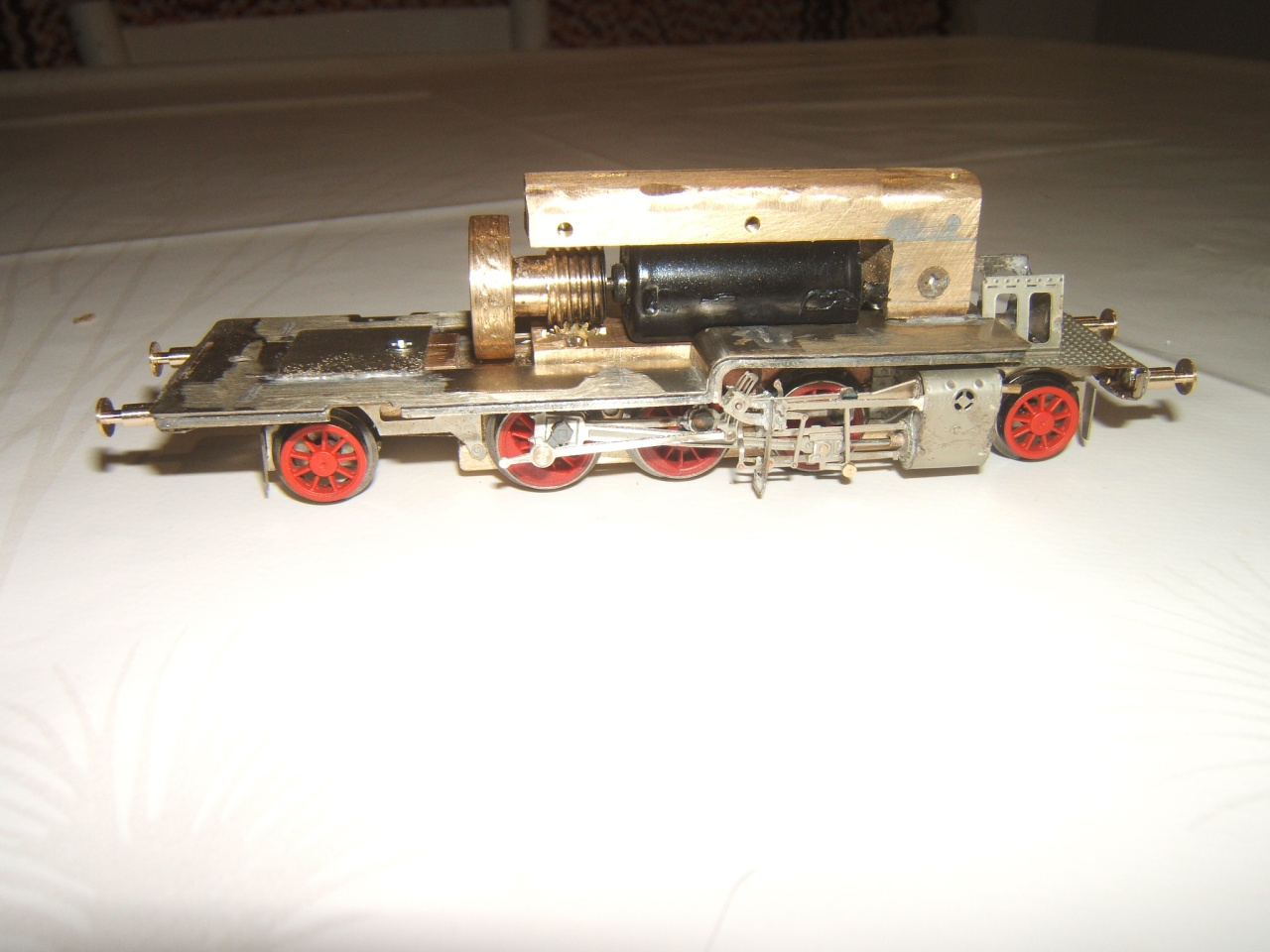

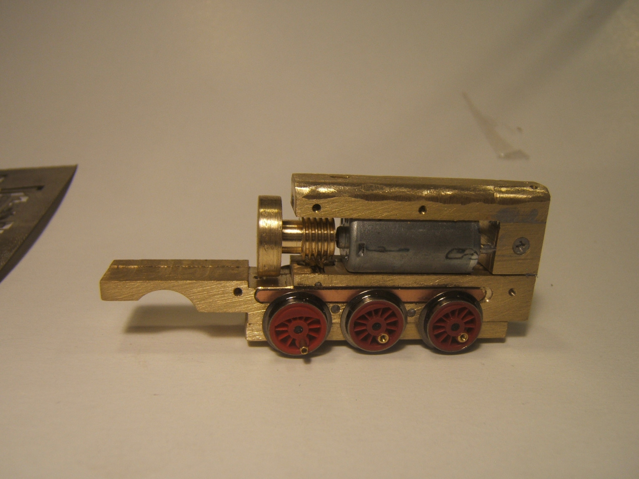

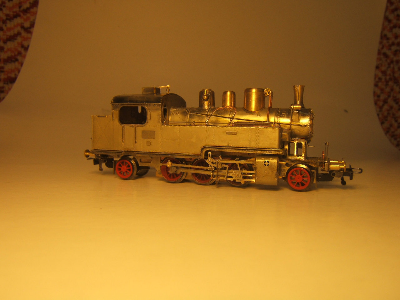

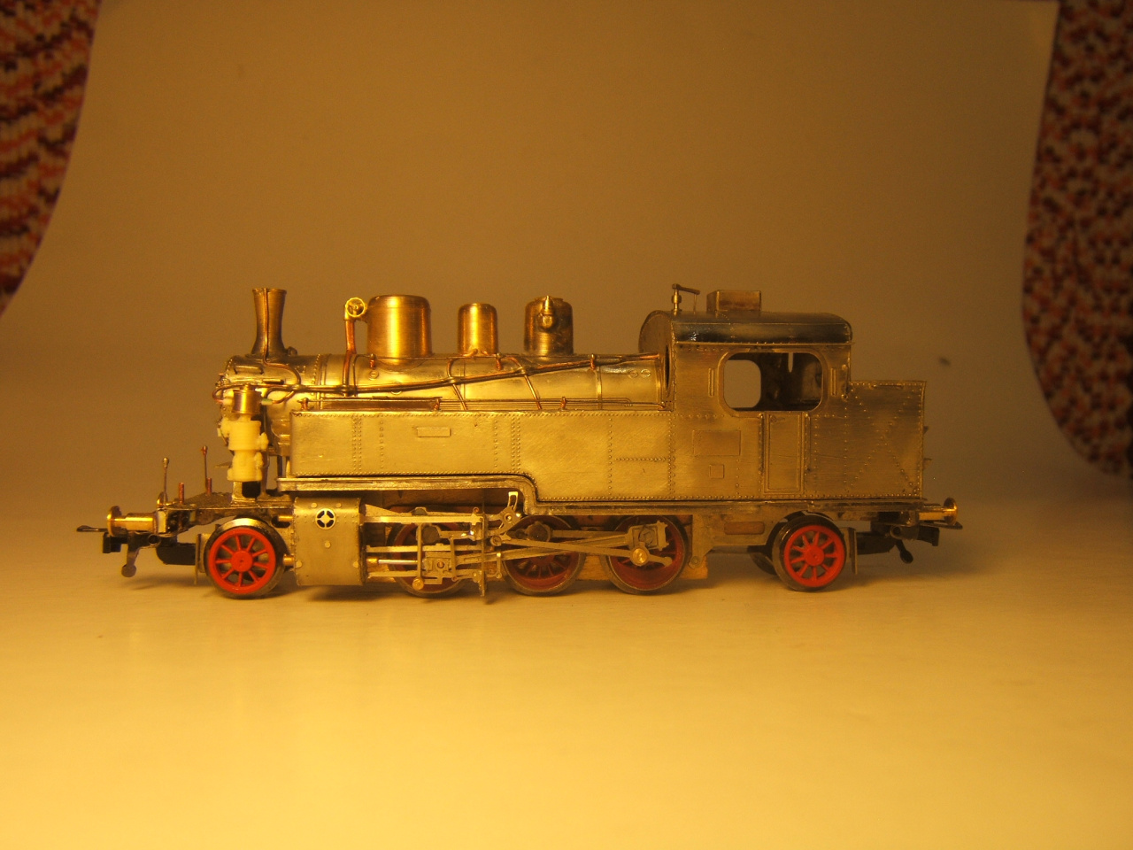

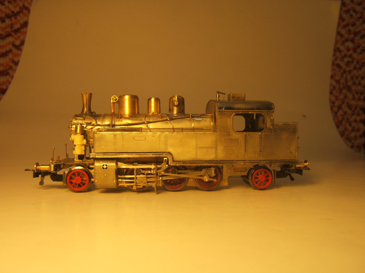

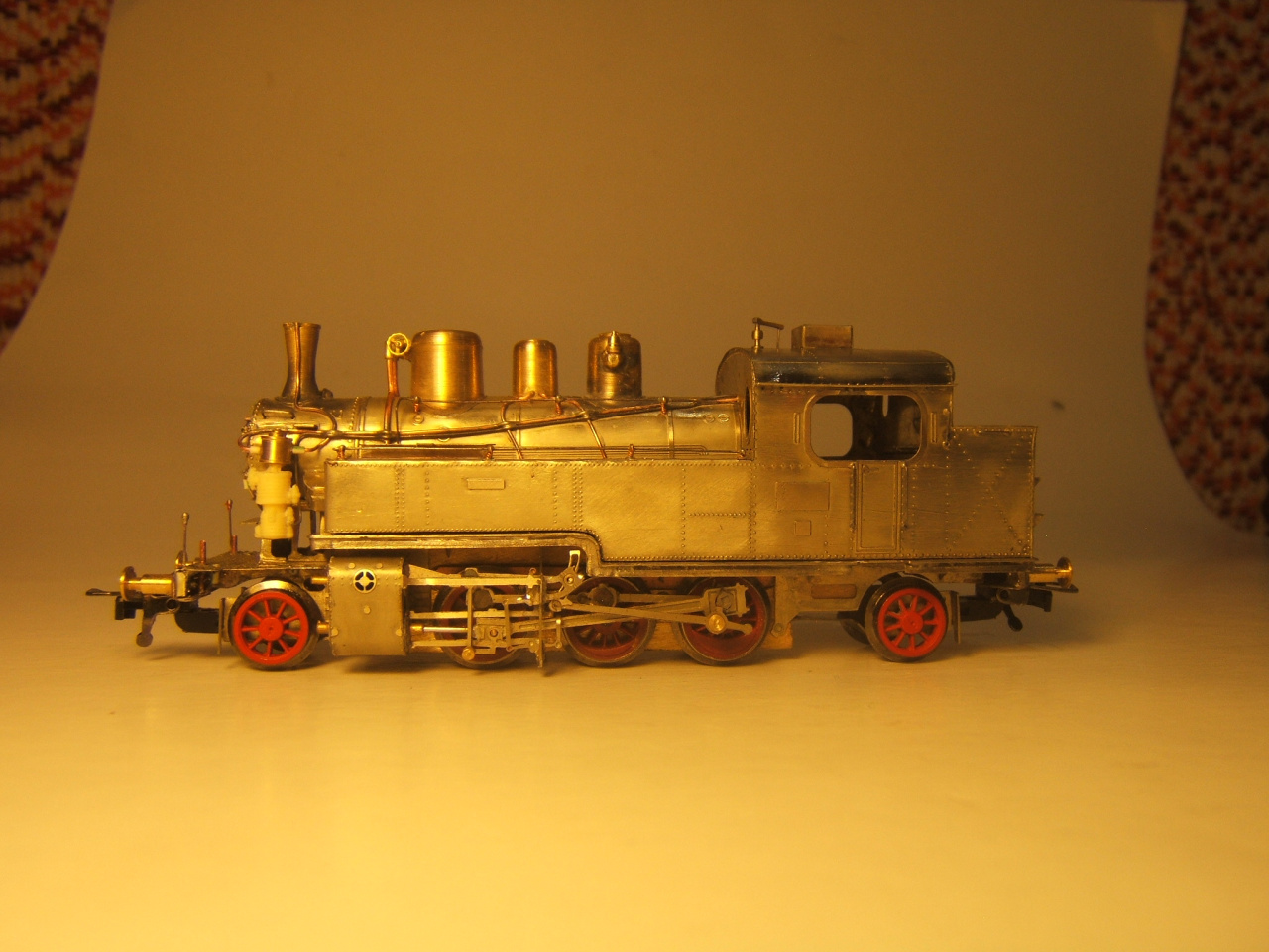

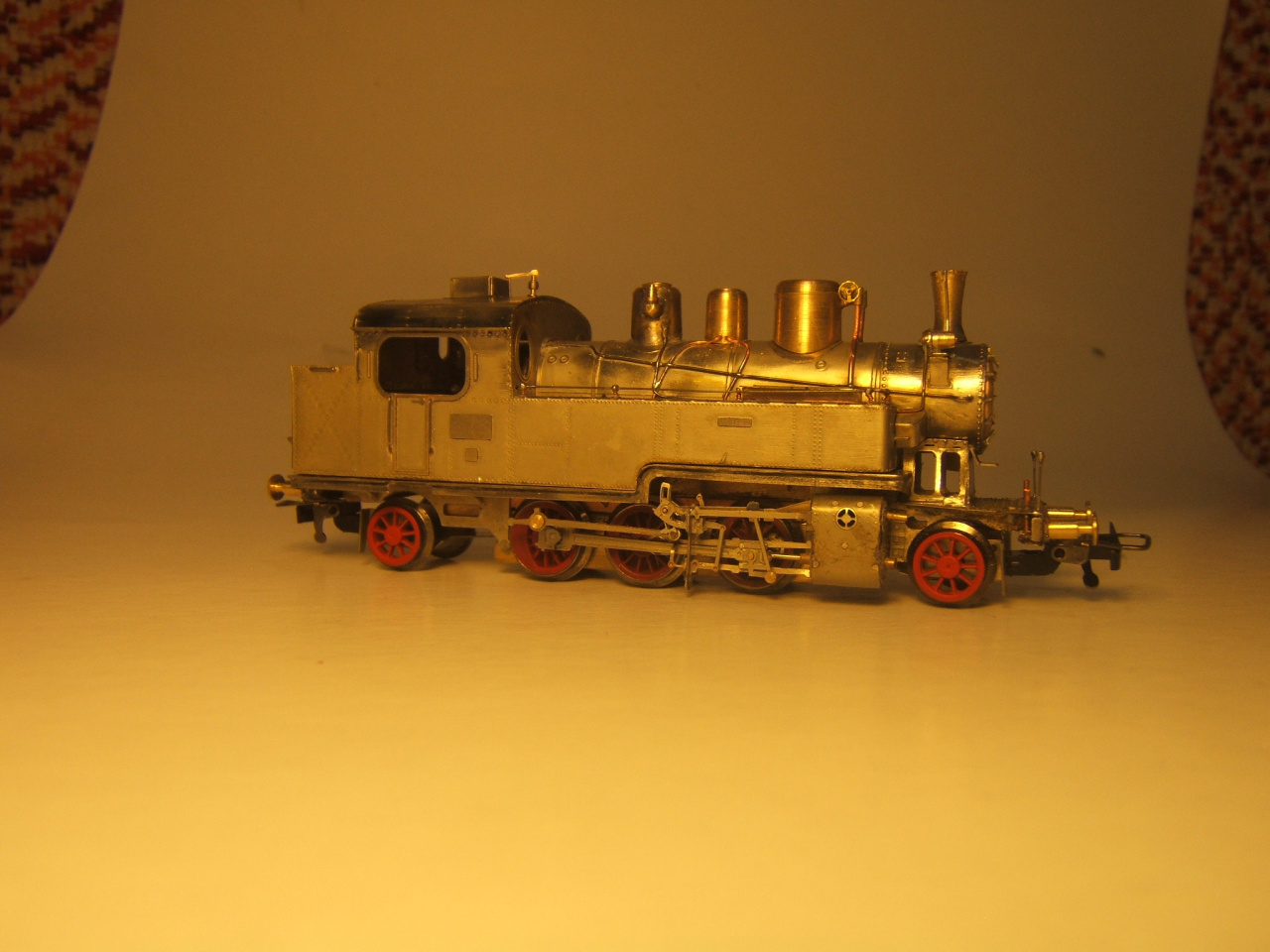

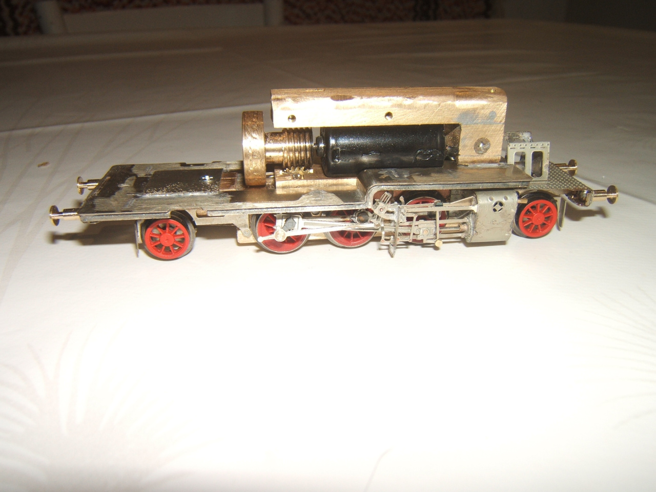

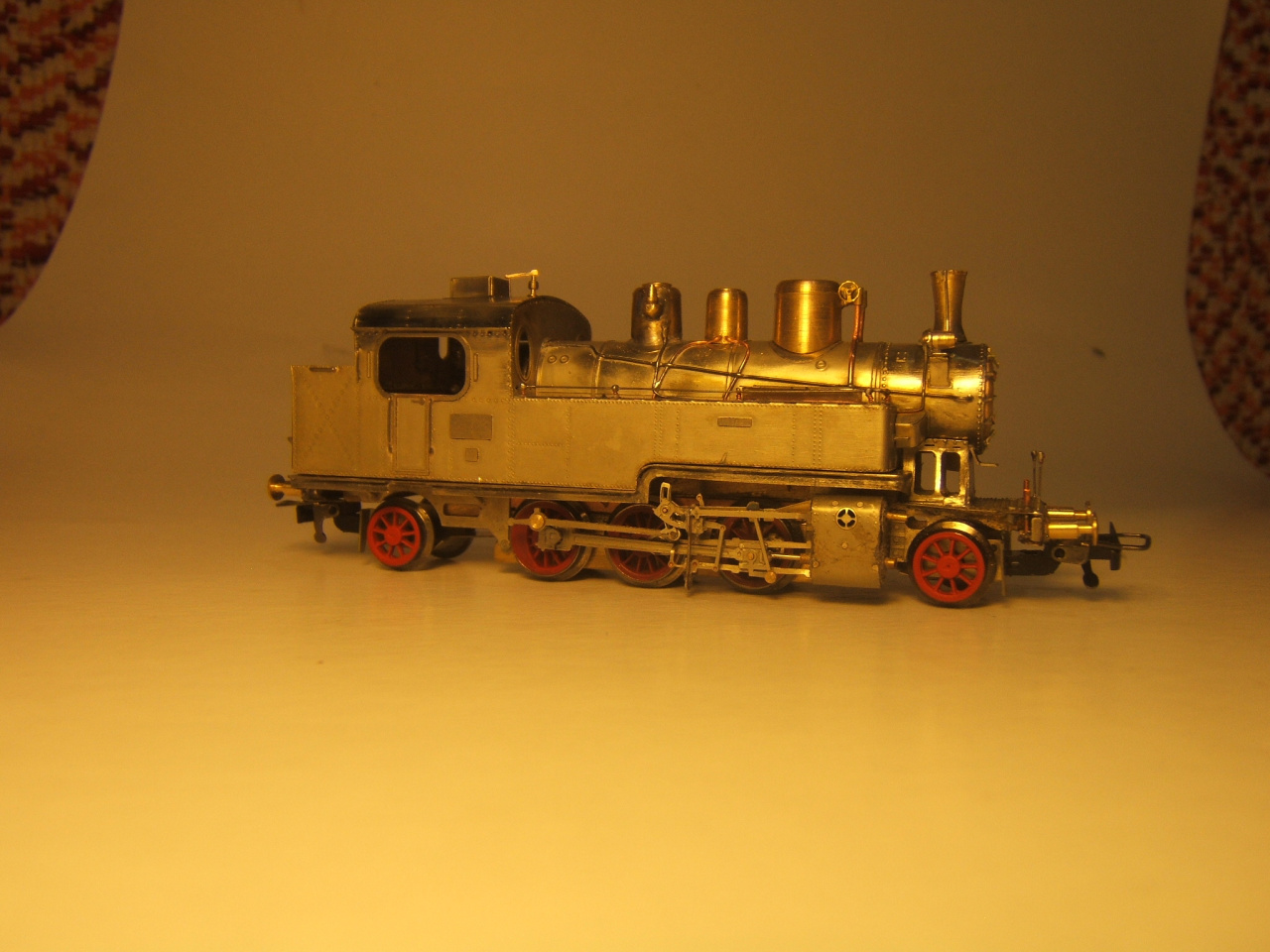

Tovább haladtam vele, első képen amit az építőkitt és a hajtómű kiad
a többin pedig festés alá készen.

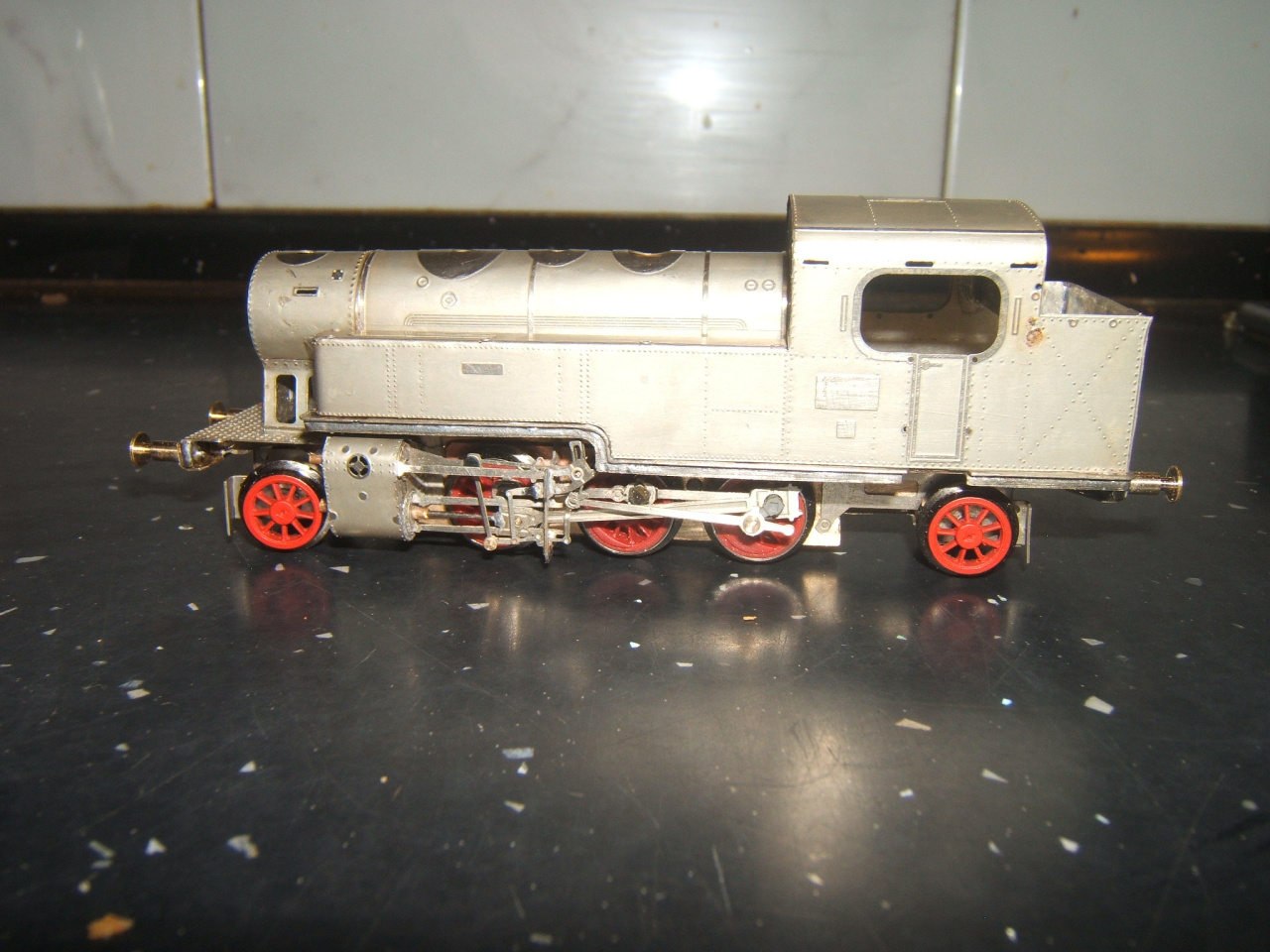

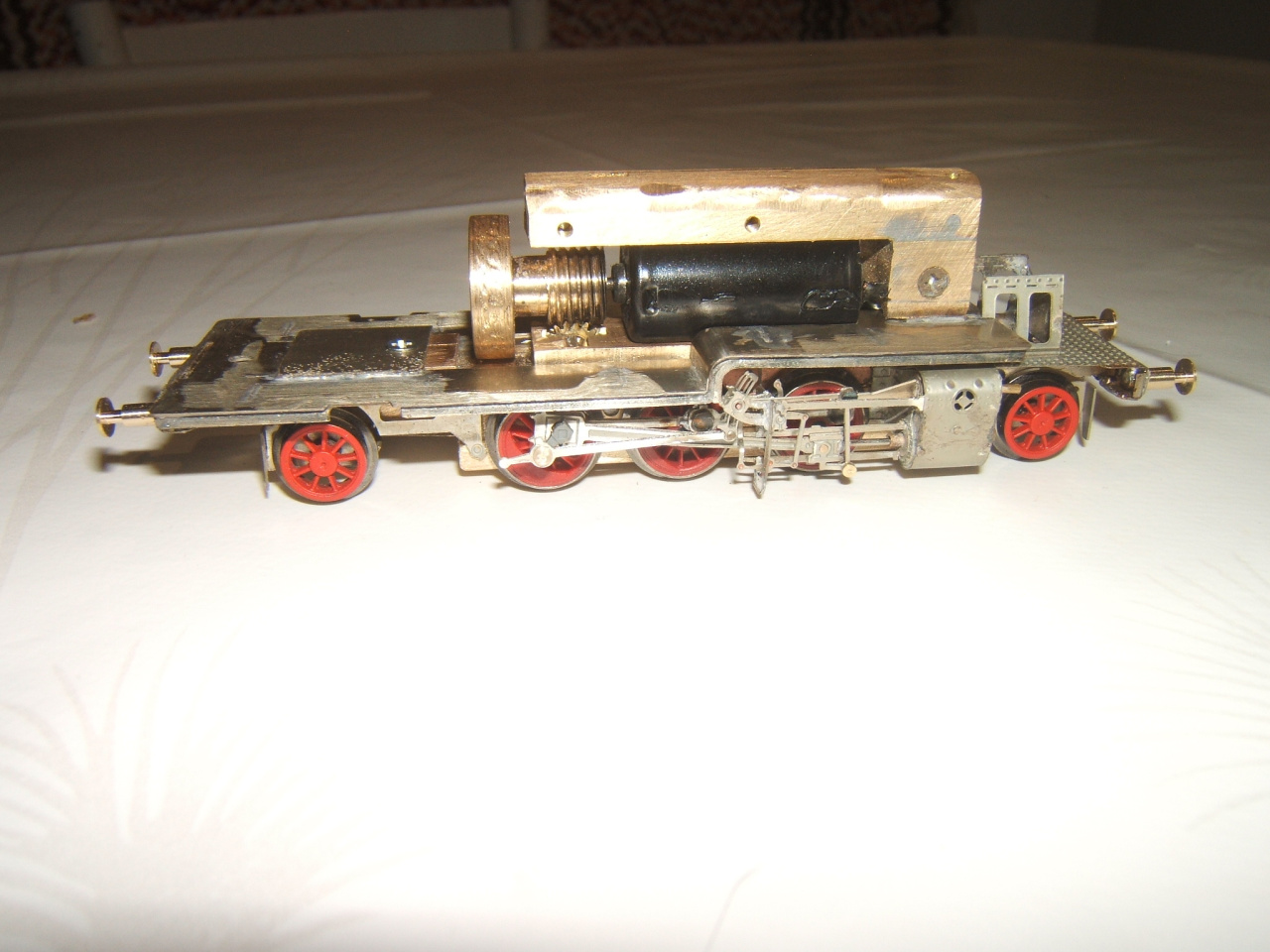

(#73078) etwg válasza GABA TT hozzászólására (#73077) Válasz • Jan 20, 2026

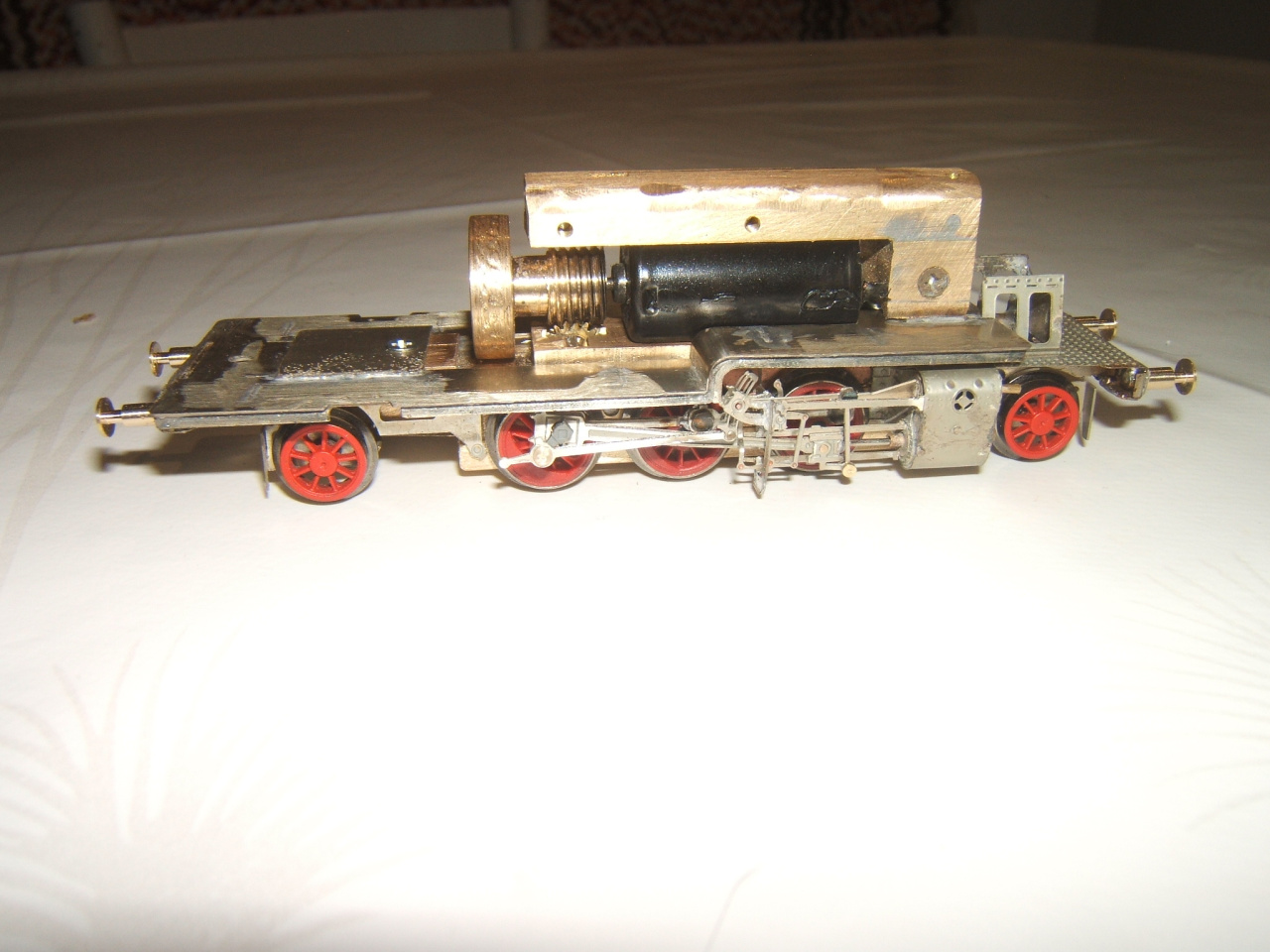

Az enyém még mindig ilyen állapotban van, de azért már fut. ( ez TTben van.)
(#73081) GABA TT válasza etwg hozzászólására (#73078) Válasz • Jan 21, 2026
Huha! Ebben rengeteg munka óra van és lesz is rajta még bőven!
Csatlórudas hajtással. Én nem pártolom ezt a megoldást, ugyan próbálkoztam így is, nagyon megkínlódtam vele. Nem sikerült olyanra mint szerettem volna pedig működik így is, sokan ezt válasszák és tökéletesen fut. Nálam nem vált be.
Szép darab lesz, be kell fejezni!)

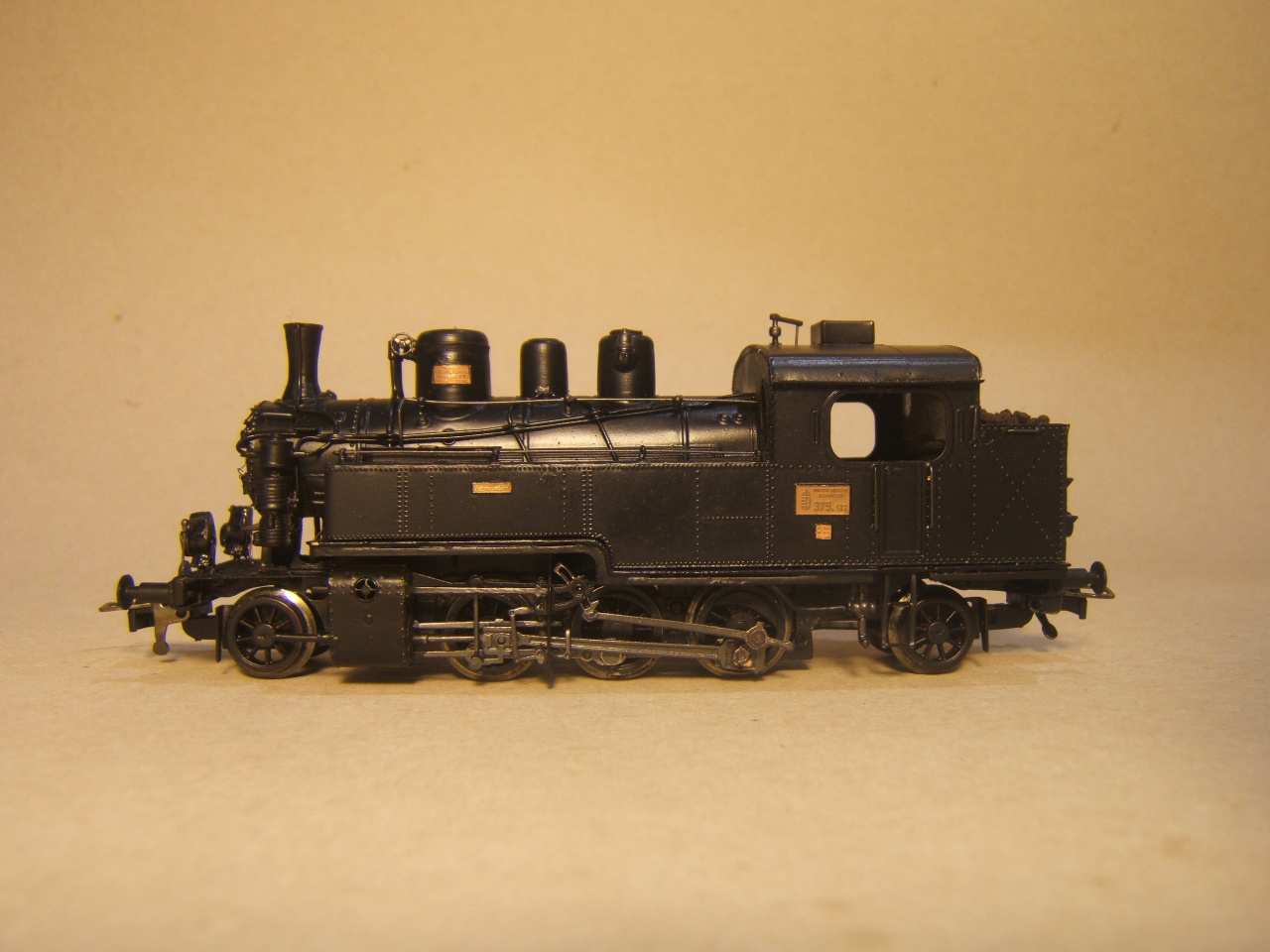

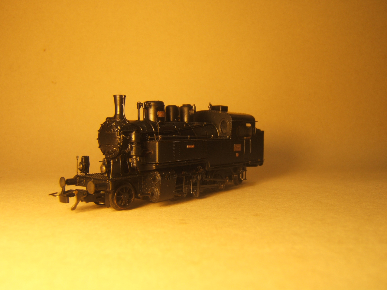

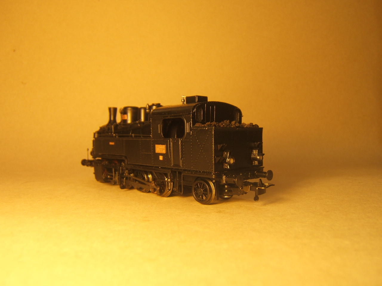

(#73097) GABA TT válasza GABA TT hozzászólására (#73096) Válasz • Jan 28, 2026
(#73098) etwg válasza GABA TT hozzászólására (#73097) Válasz • Jan 28, 2026
Szép. Ki gyártja ezt a kitet?

(#73104) GABA TT válasza etwg hozzászólására (#73098) Válasz • Jan 30, 2026

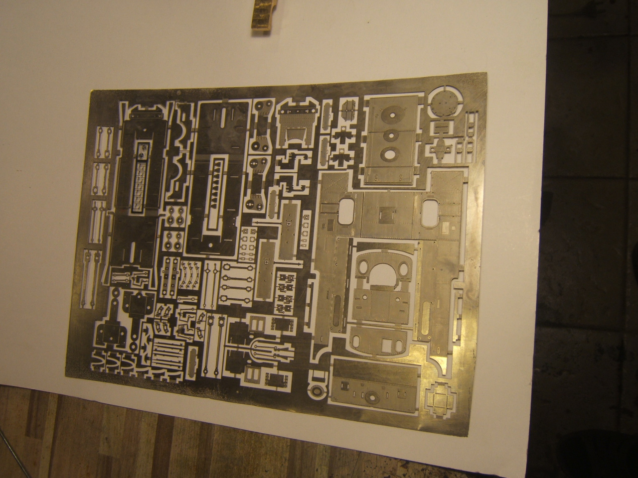

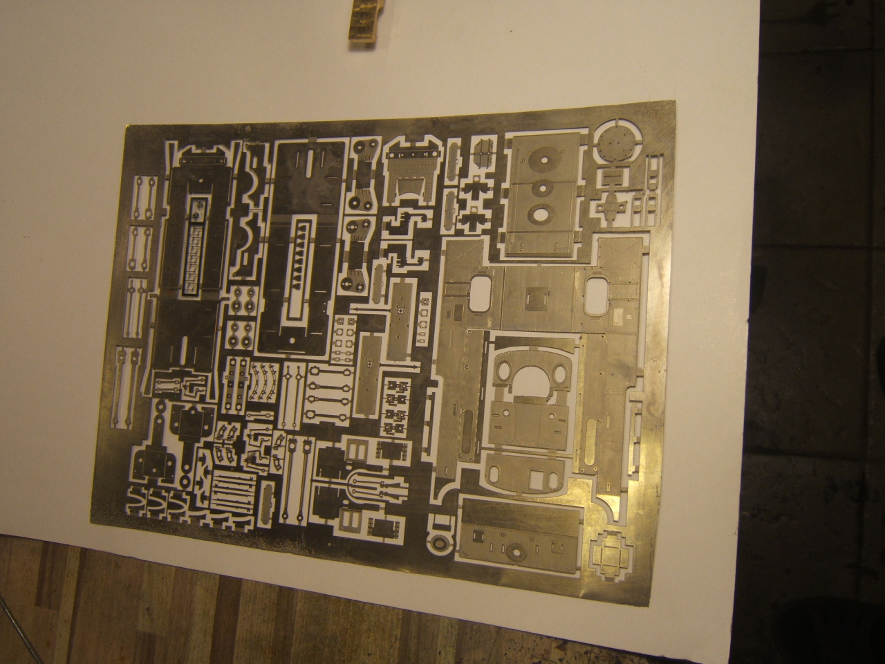

Szerény személyem készíti a kittet is, itthon az udvaron feleségem jénai táljában, sósav +hidrogénperoxid keverékével.
TT méretben már régen készítek, már pár kitt az összerakásra vár.

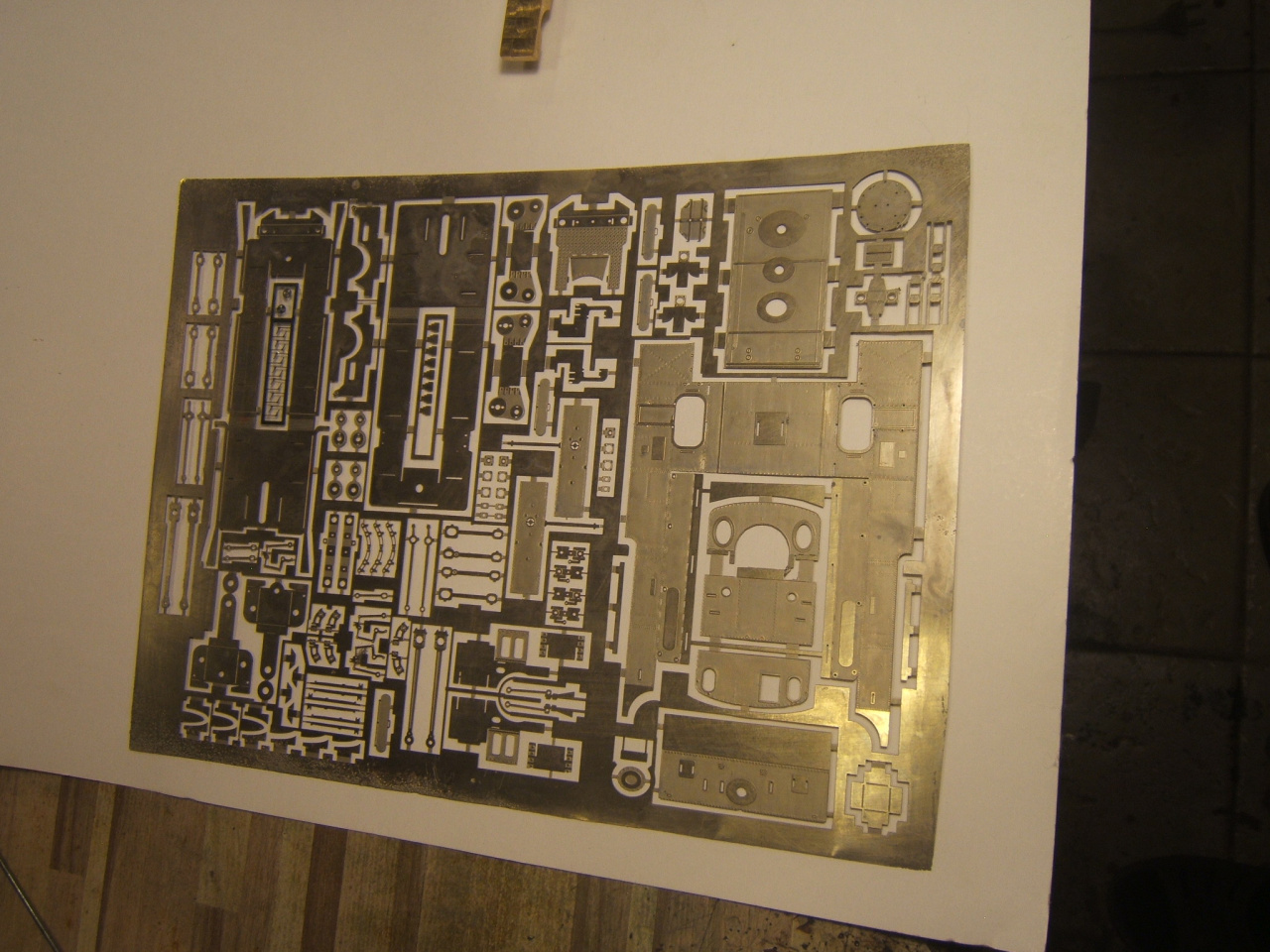

A HO375-ös a már megrajzolt TT rajz felnagyításával készült a vonalak és szegecs sorok átméretezésével. Illetve pozicionáltan ki egészítettem a rajzott pár alkatrésszel, sajnos a féktuskók erről is lemaradtak. Majd utólag pótolóm egy másik csak féktuskós rajzzal.
Időközben befejeztem digitalizáltam NEM651 foglalattal.

Mi már feladtuk az otthoni maratást, két gépünk is volt, egyet szét kellett szednem a barátom halála után. Sok pancsolással járt, meg már röntgen film sincs. Azzal igen jol lehetett dolgozni. A pozitiv lakk is igen drága lett. Igy már vagy 4 éve erre szakosodott cégeknél maratunk Csehországban meg Olaszországban / ott tudnak 1 mm vastag alpakkát is marni, a csehek csak 0,3 mm-t/. A rajzokat viszont még mindig én készitem.
Ennek a nagy mozdonynak az a baja, hogy rengeteg aproság kell hozzá, ami zabálja az idöt, mint ilyen lépcsök, fék kezelö szervek, kábelezések ( modellhü, meg a müködéshez kellö stb.
Ez az maradt az elhunyt barátaim után, ami meg kell, azt el kell dönteni milyen technologiával csináljuk a rézöntéstöl kezdve a CNC masinákon át a 3D nyomtatásig, minden be szokott lenni vetve.

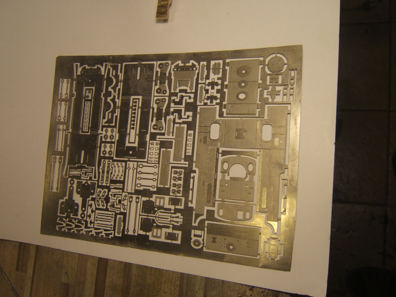

(#73186) etwg hozzászólása Válasz • Feb 16, 2026
Hátha valakit érdekel.
Igy készülnek a modellek motorjai.
Motorgyár
