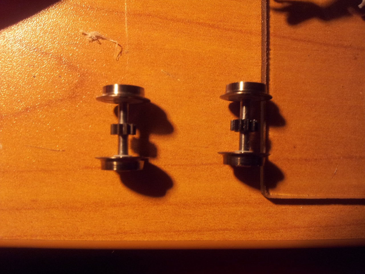

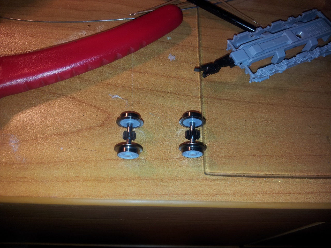

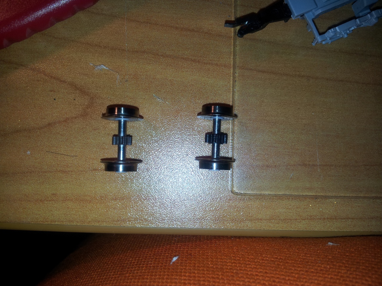

(#23201) zsolesz74 hozzászólása Válasz • Szept 24, 2013

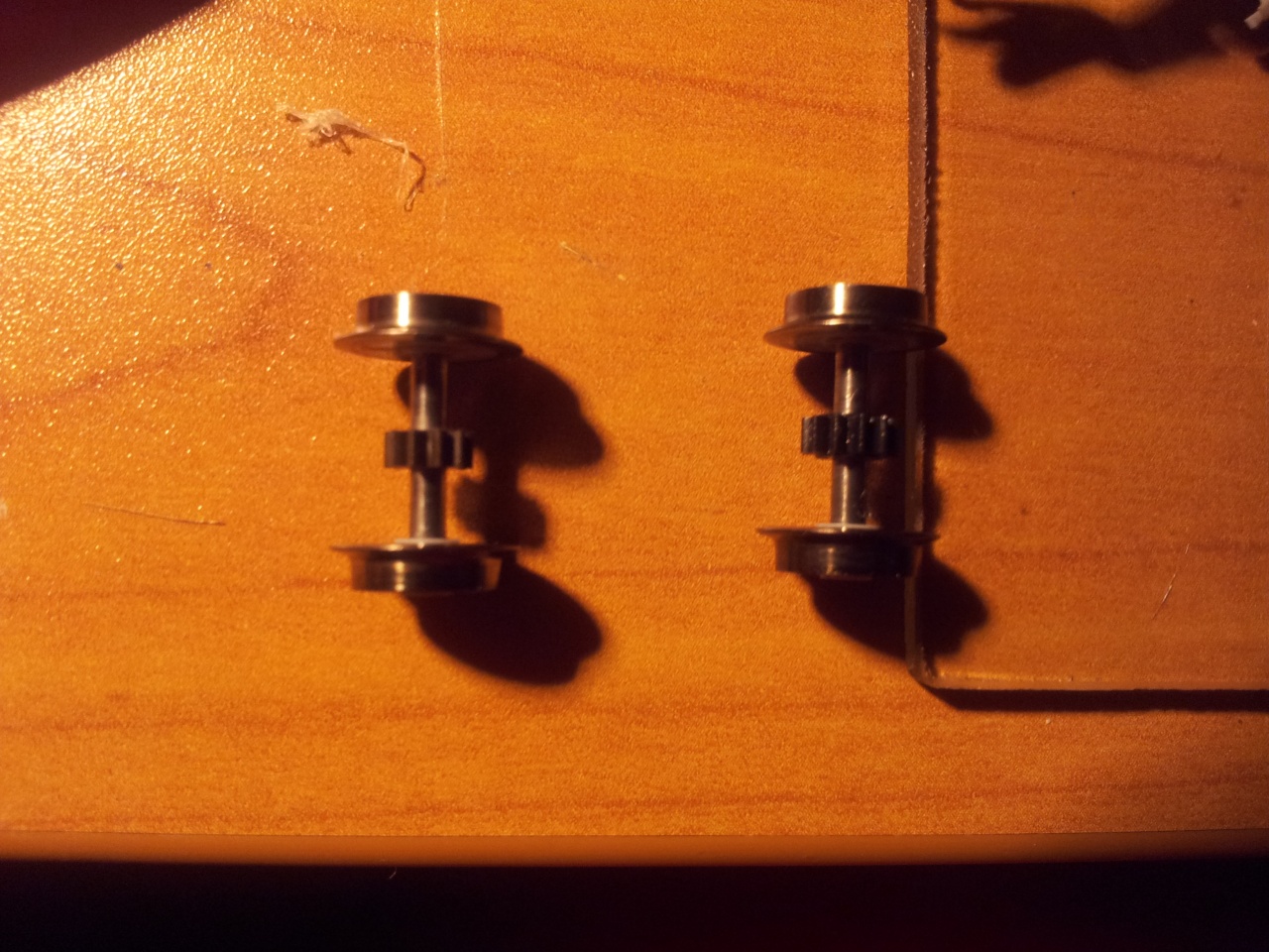

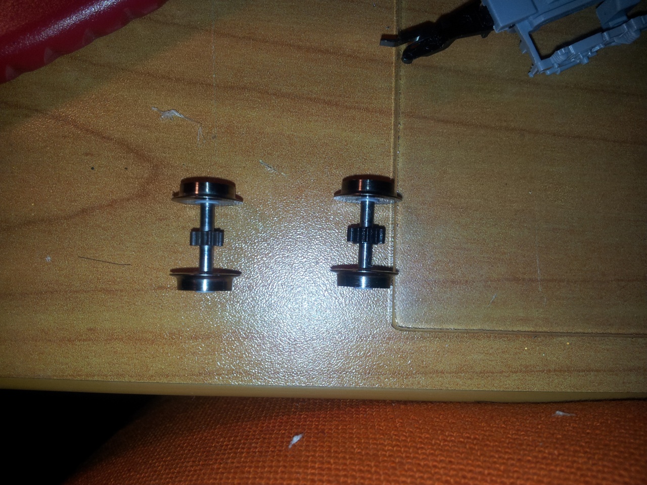

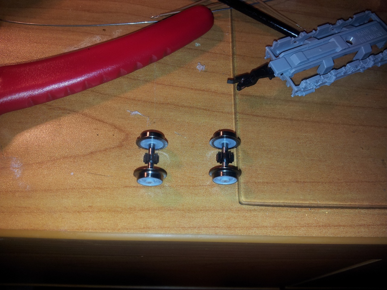

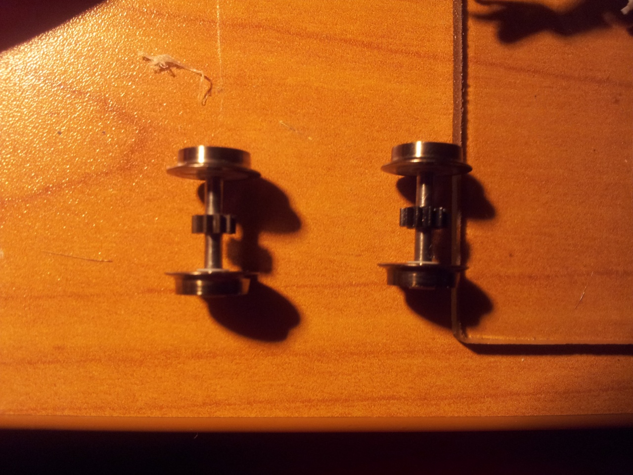

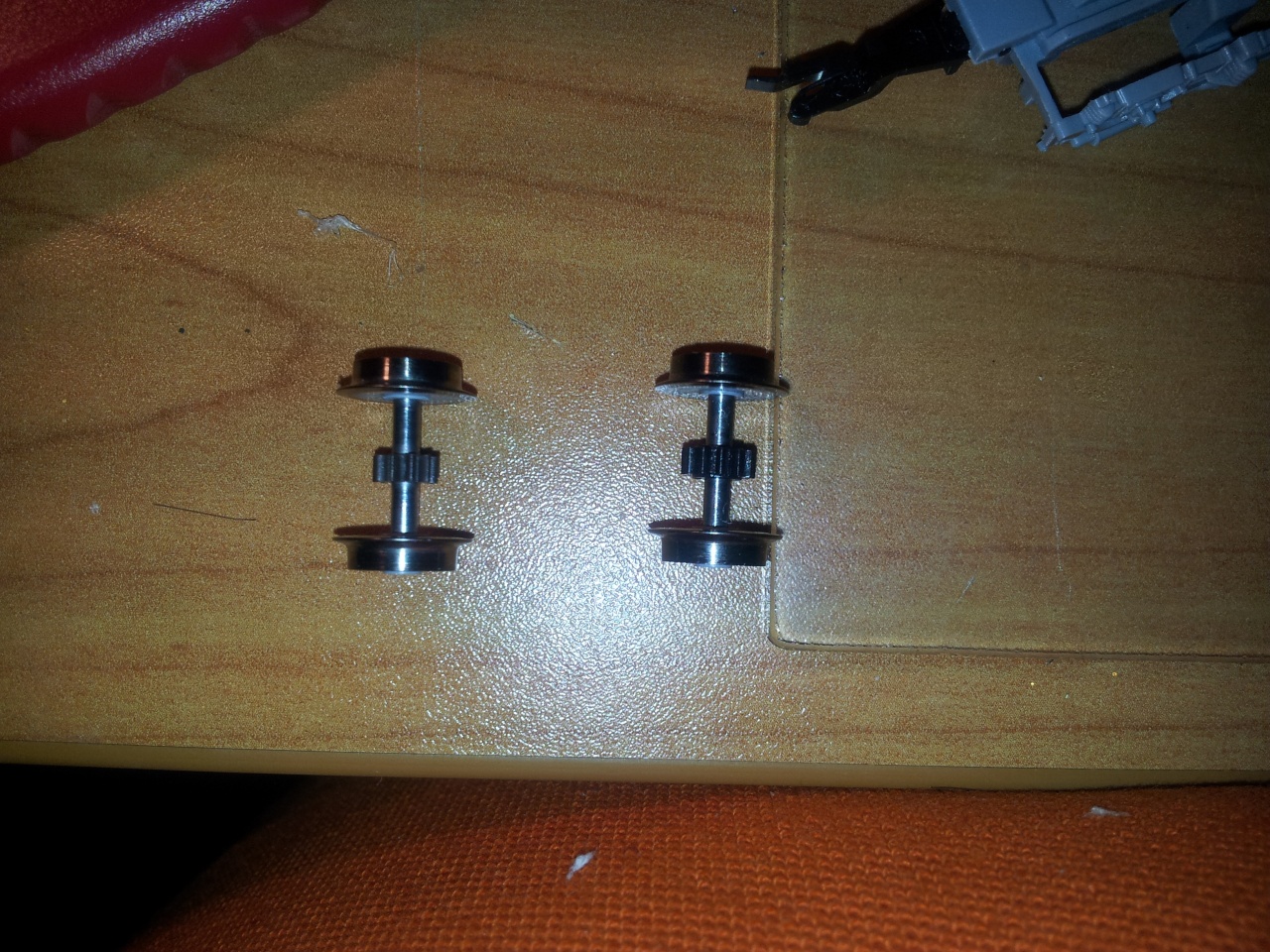

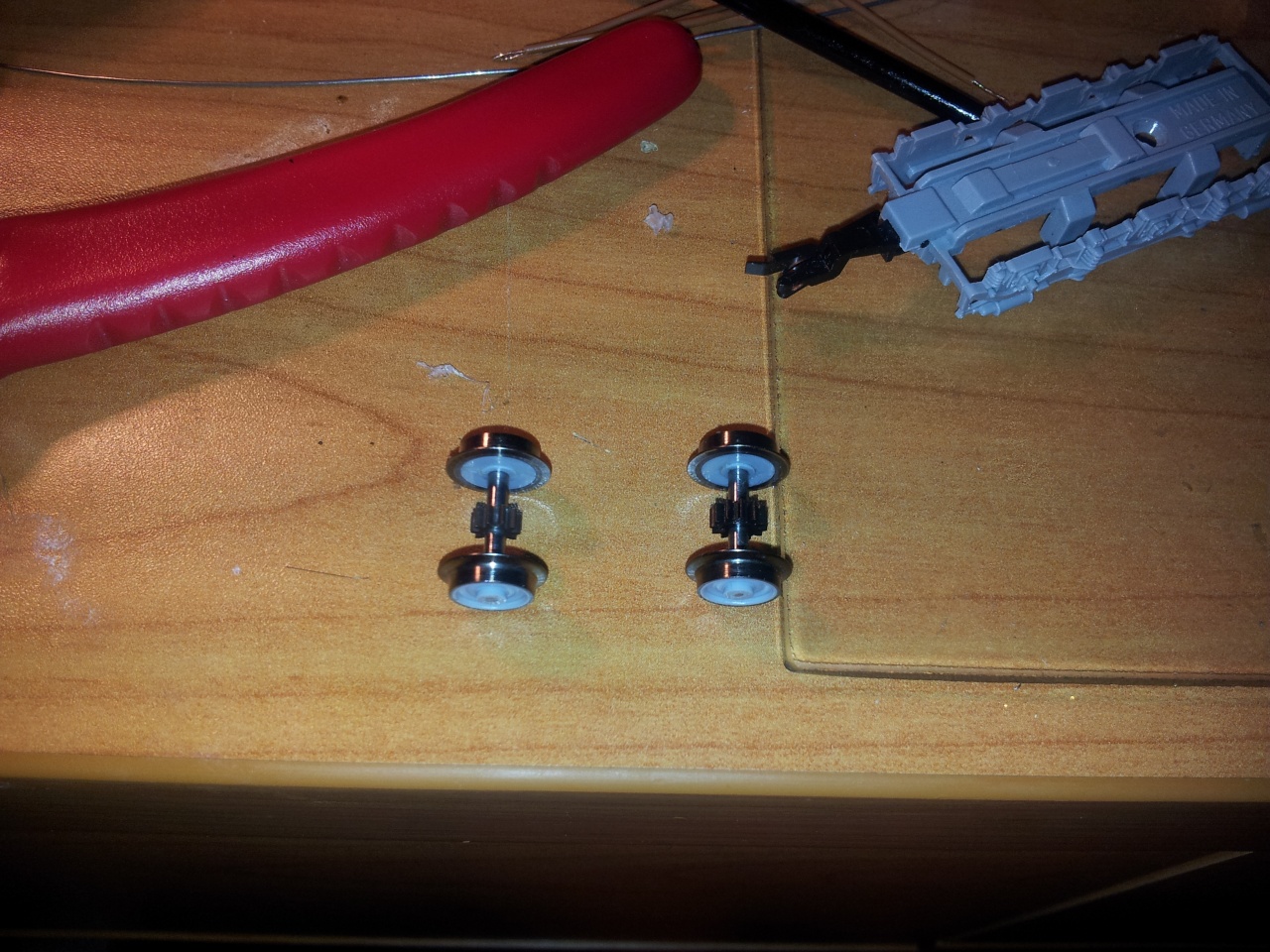

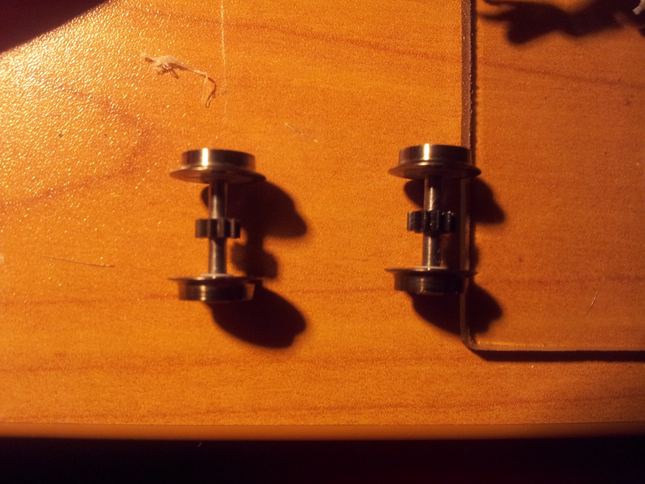

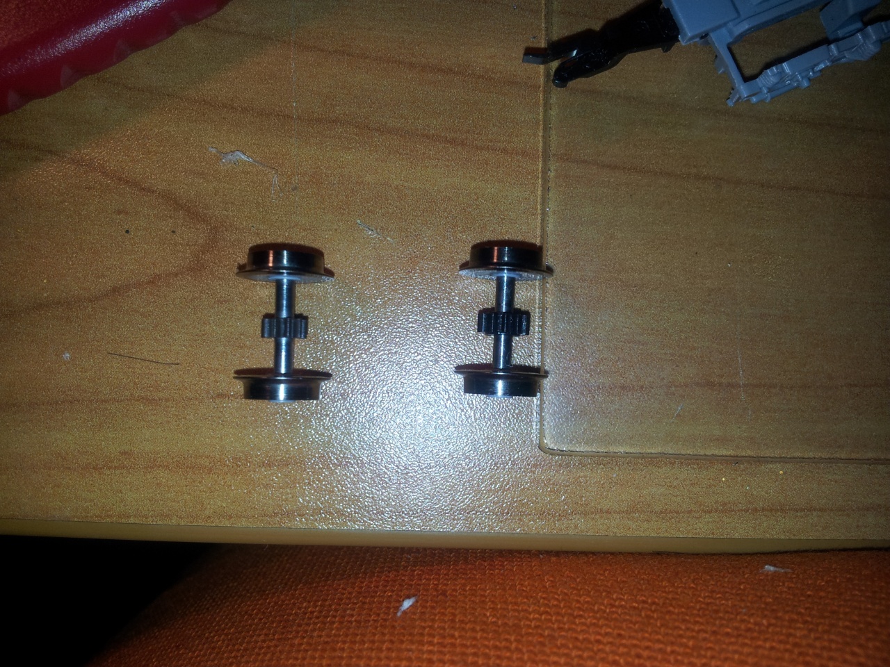

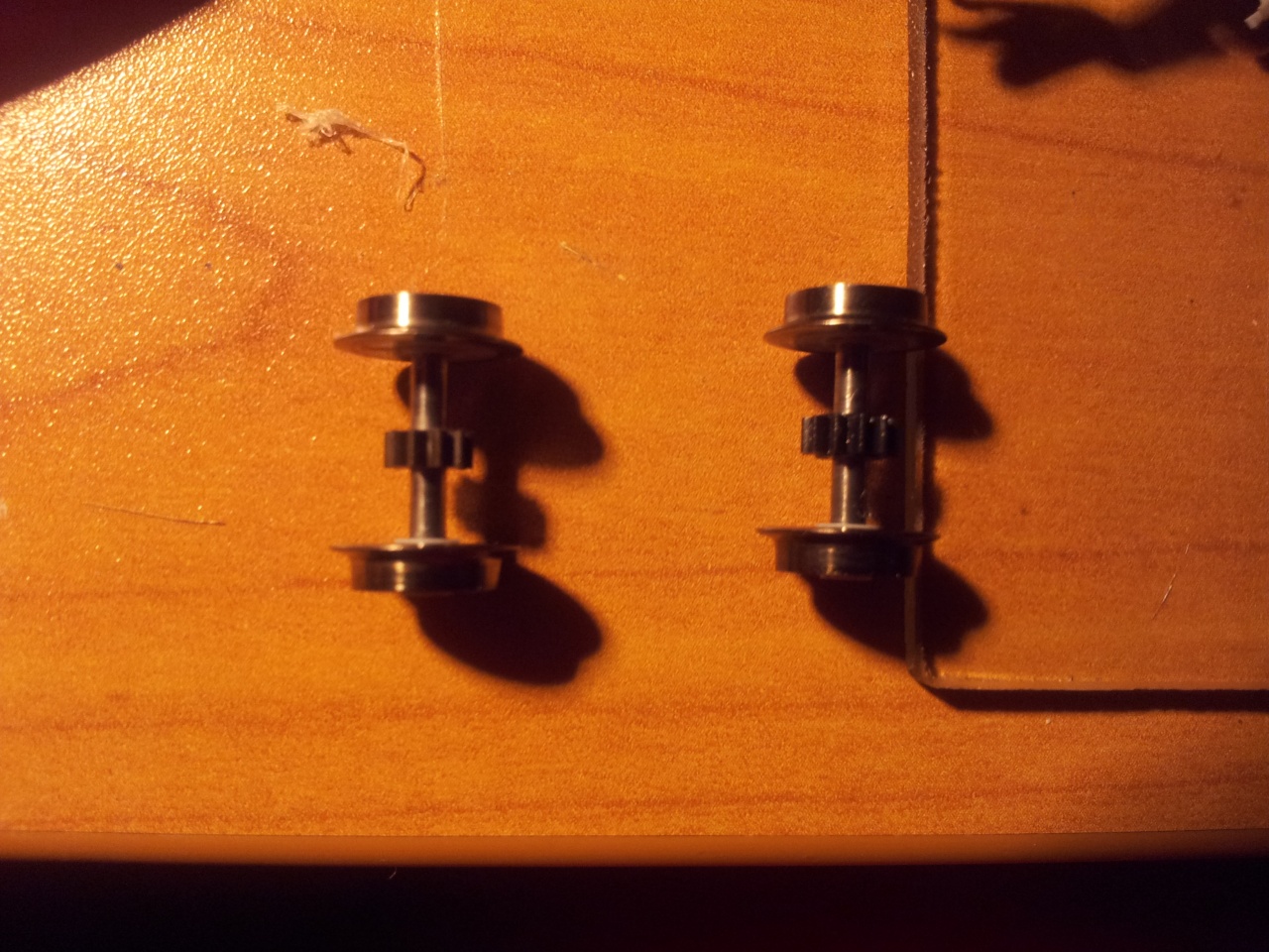

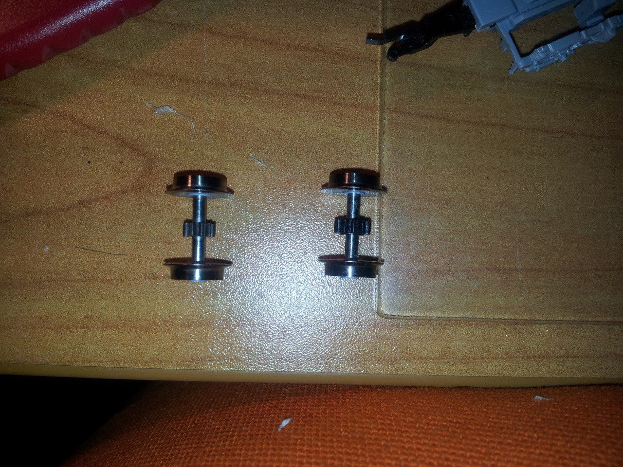

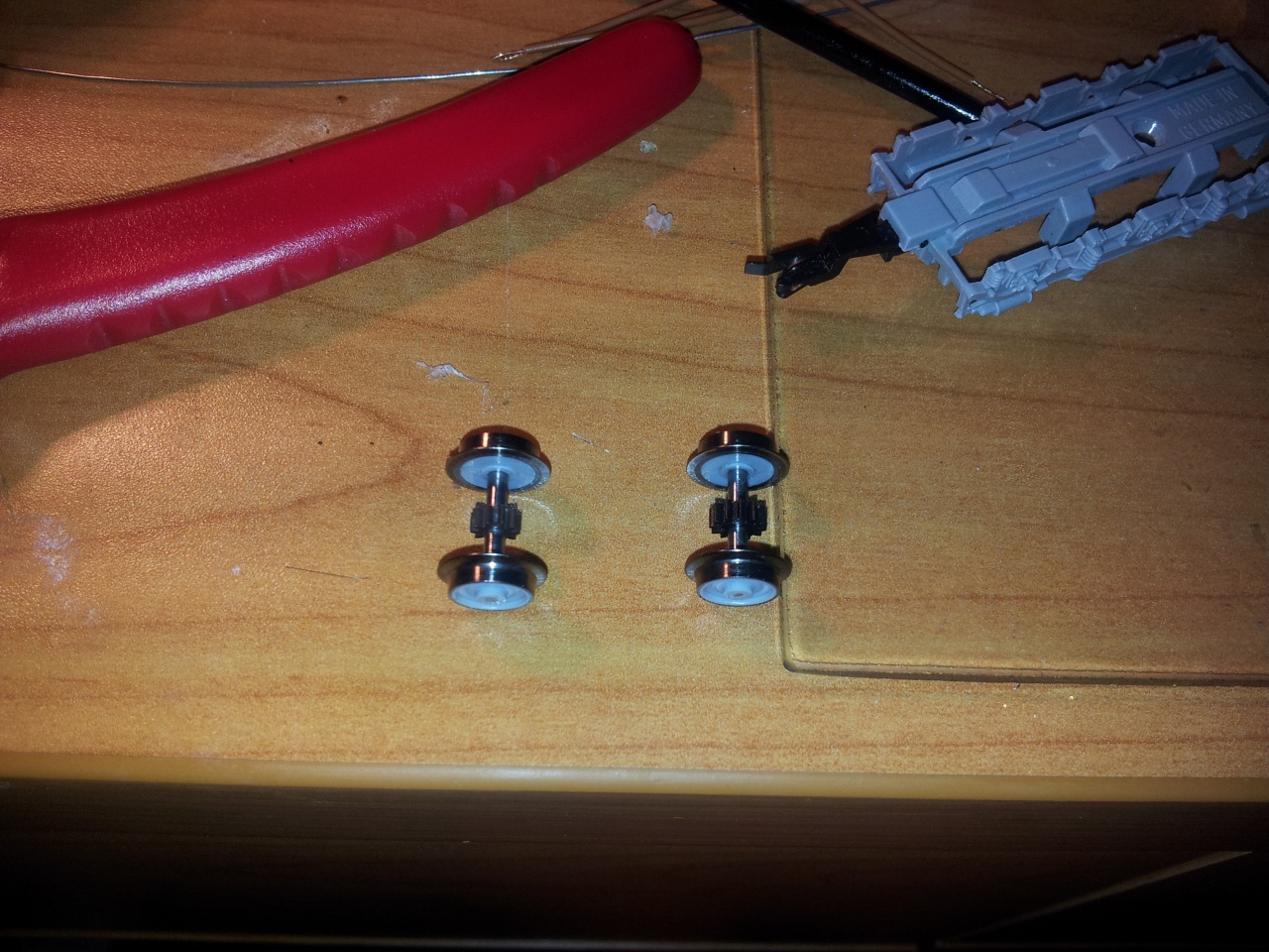

Szeretnék megosztani veletek egy néhány képet a Tillig Szergejem hajtásláncának két oszlopos tagjáról.
Hónapok óta szenvedtem, a mozdonyommal, mert az egyik forgózsámoly időnként beszorult és nem ment a gép.
Kérdeztem Csíkost és masttertape-et a hiba lehetséges okáról.
Fordítókorongosnak lógtam egy képpel a hangdekóder beépítésről, ezért elővettem a gépet és átnéztem újra mi lehet a hiba.
És megvilágosodtam! A tolómérő a barátom elárulta. Az egyik hajtókerék fogaskereke kisebb kb 0.5mm-rel. Ennyi. Nem koszos volt a gyári új és nem is zsíros.
Csak egy gondatlan szerelő keze munkája.
Mi a teendő ilyenkor? Ki fogja ezt helyrehozni? Gábor? Csíkos?
Mondtam, hogy ha bánatom lesz a gyári garis cuccokkal akkor nem vacakolok.
Cserére felajánlom, de gőzöm sincs melyik Tillig gépnek a meghajtókereke van ebben a gépben.
(#23202) etwg válasza zsolesz74 hozzászólására (#23201) Válasz • Szept 24, 2013
Itt valami nem stimmel. Ugyanannyi foga van mindkét keréknek?
(#23204) zsolesz74 válasza etwg hozzászólására (#23202) Válasz • Szept 24, 2013
Őszinte leszek Eugén, nem számoltam meg, de átmérőre kisebb ez a kis szemét! És most is az jutott eszembe miközben szereltem, hogy ennek más a színe, nem koromfekete, hanem barnás inkább. És akkor kaptam elő a tolómérőt!
Mire gondoltál? Mi nem stimmel?
(#23207) etwg válasza zsolesz74 hozzászólására (#23204) Válasz • Szept 25, 2013
Pontosan az, amit irtál, mármint 0,5 mm különbség egy foggal kevesebbet jelent, igy az egy másik modellböl származo kerék. Nem tudom, hogy honnan kerülhetett egy más kerék a te mozdonyodba. Érdekes trehányság, ha eredetileg igy jött a mozdony.
(#23209) FriTTz válasza zsolesz74 hozzászólására (#23201) Válasz • Szept 25, 2013
Egy kérdés:
- biztos, hogy az a kisebb nem a másik a nagyobb?
- a másik forgóvázban mi van méretben?
(#23211) masTTertape válasza zsolesz74 hozzászólására (#23201) Válasz • Szept 25, 2013
Számold meg a fogát, amelyik jó, abból adok egyet.
G.

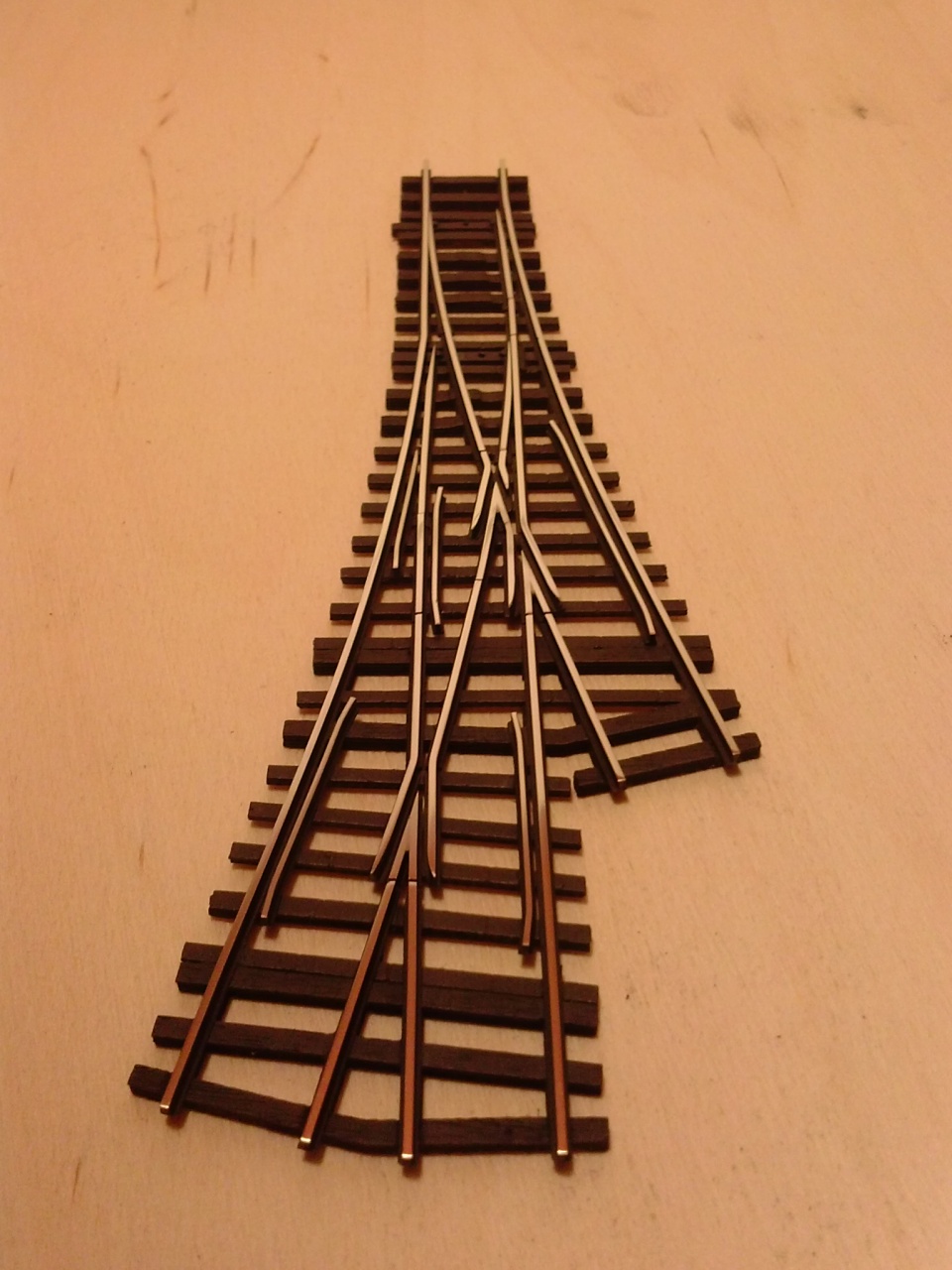

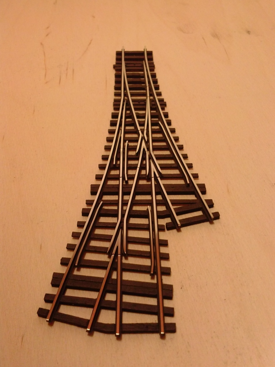

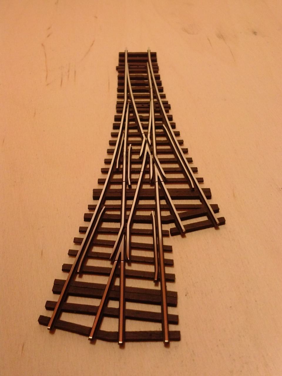

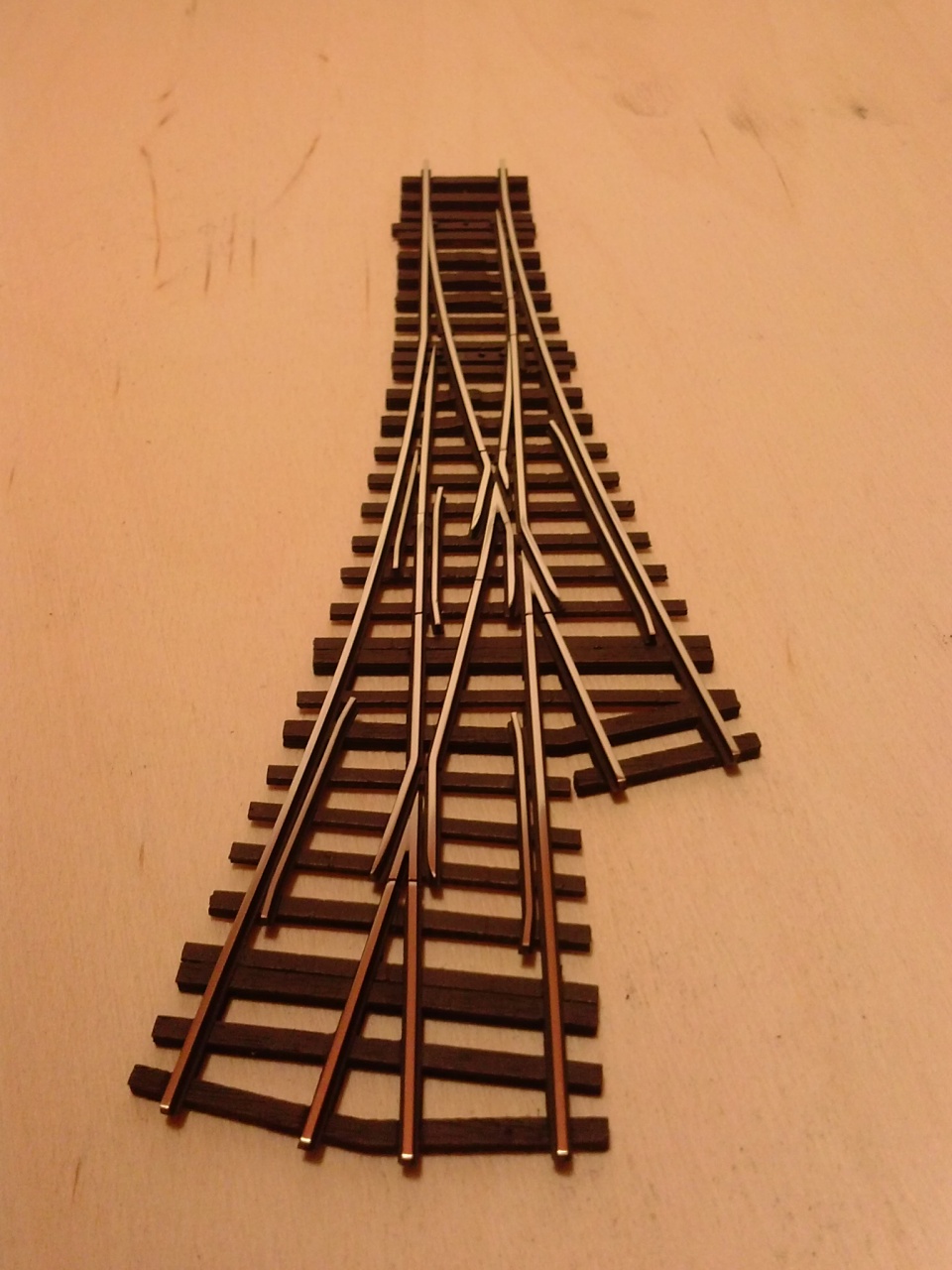

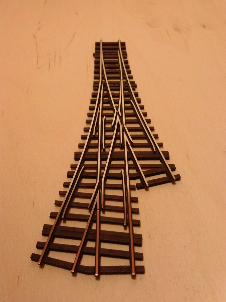

(#23218) Váltógyártó válasza Váltógyártó hozzászólására (#22980) Válasz • Szept 25, 2013
Egy képet ide is feldobok a kis TT hármas váltóról, a többi a váltós topicban...

(#23233) zsolesz74 válasza masTTertape hozzászólására (#23211) Válasz • Szept 25, 2013
Szóval leszámoltam!
Ami benne volt az 10 fogú, amire meg szüksége lenne a hajtásnak az 12 fogú kerék, Radsatz ohne Haftreifen.
