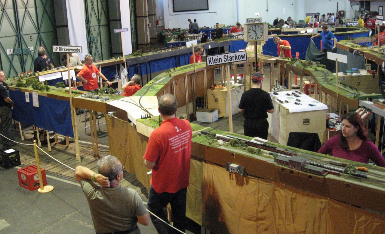

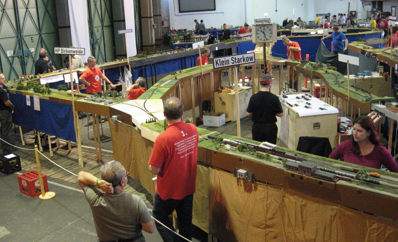

(#24227) terkoz hozzászólása Válasz • Okt 14, 2013
Néhány rossz kép tőlem is a Temofeszt-es
TT modultalálkozóról:
Katt ide!

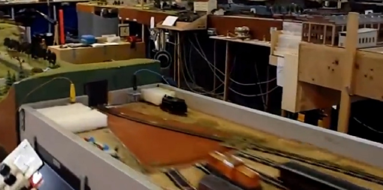

Aki esetleg nem látta élőben, feltöltöttem egy videót a TT modulról.

(#24249) csíkosháTTú válasza DinoTT hozzászólására (#24247) Válasz • Okt 14, 2013
Jó bő 9 perc csak így rohanva körbejárni! Ez igen, nem semmi!
Innen is gratula mindenkinek!
És ez a "halott méret". Na, ahol ezt terjesztik, azoknak innen üzenem, hogy "LFS"...
(#24250) HOTotya válasza DinoTT hozzászólására (#24247) Válasz • Okt 14, 2013
Ügyes és szép gratulálok én is,de legközelebb egy picit lassabban menj körbe!!!! Túl gyorsan vitted a kamerát és kérj valakit meg aki "vezet" téged..

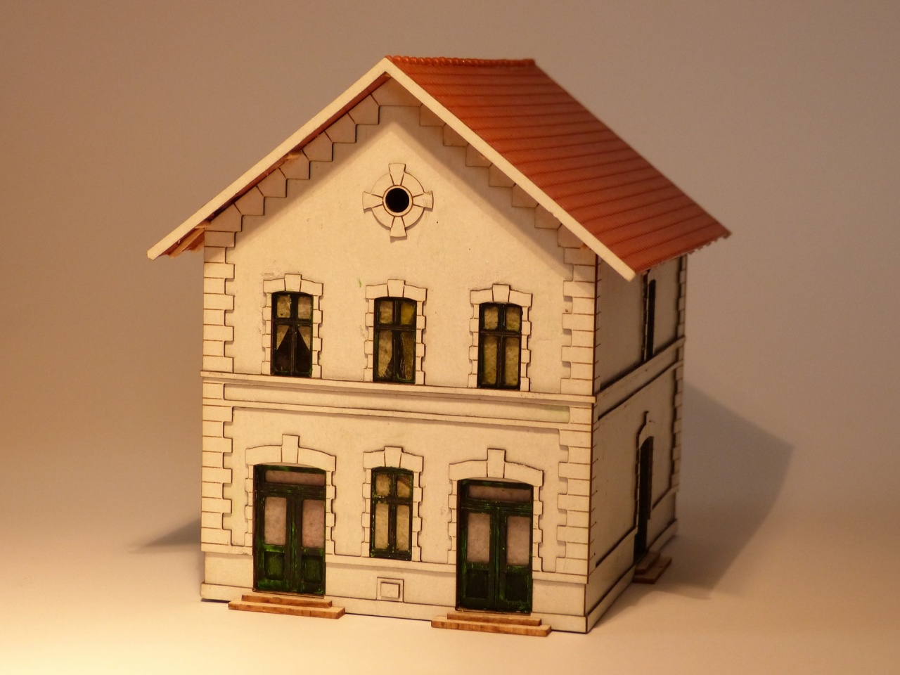

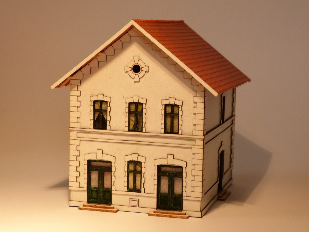

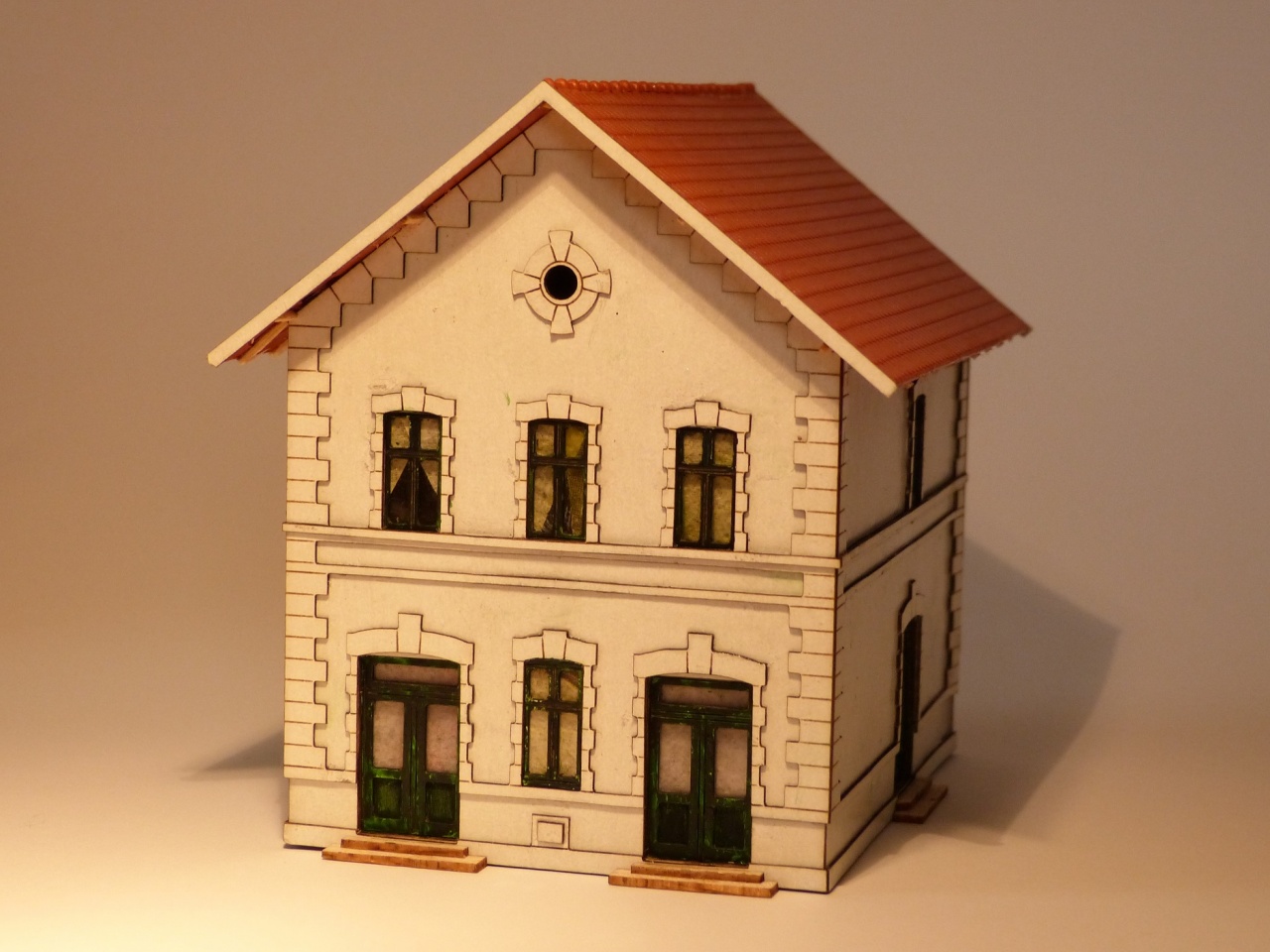

(#24269) maTTato hozzászólása Válasz • Okt 14, 2013

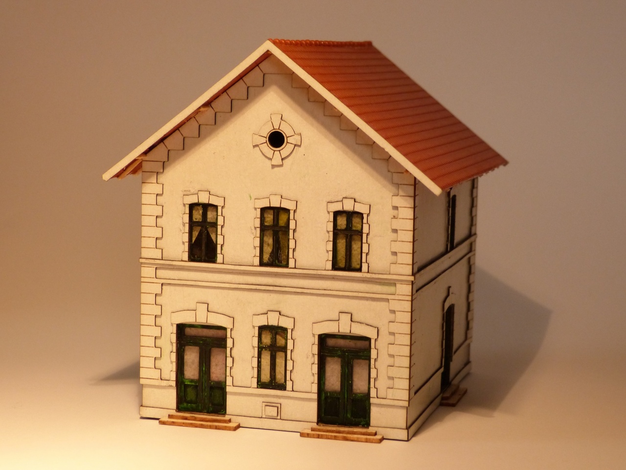

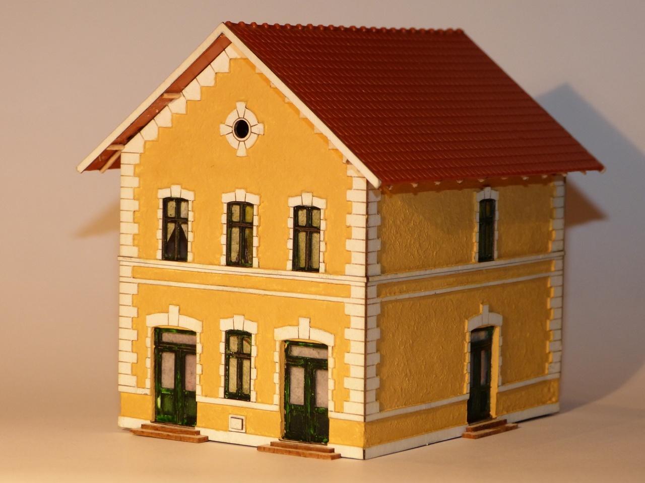

Picuri lendületet kapott a HÉV épület projekt. Ma sikerült egy kicsit festegetnem.
Ja és három őrház már a szalagon...

(#24272) PéTTer válasza maTTato hozzászólására (#24269) Válasz • Okt 15, 2013
Hajrá! Ez kellene nekem is. Szép.

(#24275) Frankye válasza maTTato hozzászólására (#24269) Válasz • Okt 15, 2013
Ejha! Nagyon szépek, elismerésem!
(#24277) HarciSün válasza maTTato hozzászólására (#24269) Válasz • Okt 15, 2013
Ez az épület valóban gyönyörű - mikor lesz sorozatgyártásban?
(#24280) maTTato válasza HarciSün hozzászólására (#24277) Válasz • Okt 15, 2013
Az összerakáskor derült ki néhány, a tervezési hiba folytán adódott illesztési probléma. Szinte észrevétlenek, de tudom hogy ott vannak és engem zavar. A legfeltűnőbb hiba, a földszinti ablak ugyanakkorára sikeredett, mint az emeleti.
Ezek mind javítva lettek és az ablakokba is bekerült az alsó osztás is.
Így jelenthetem, hogy a harmad osztály sorozat éretté vált. Természetesen minden helység megvan mint az eredetin és külön világítást is kapott. Lehetőség van világítás vezérlő elektronikát beépíteni, így az épület önálló életet élhet. A tető, a kúp és az eresz Auhagen.
Jelenleg három őrház készül a végtelen türelemmel megáldott leendő gazdáik részére és remélem örömére.

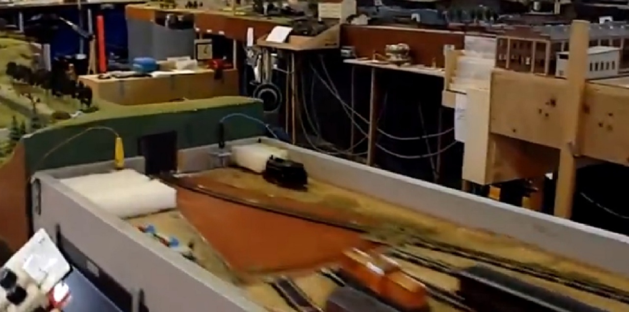

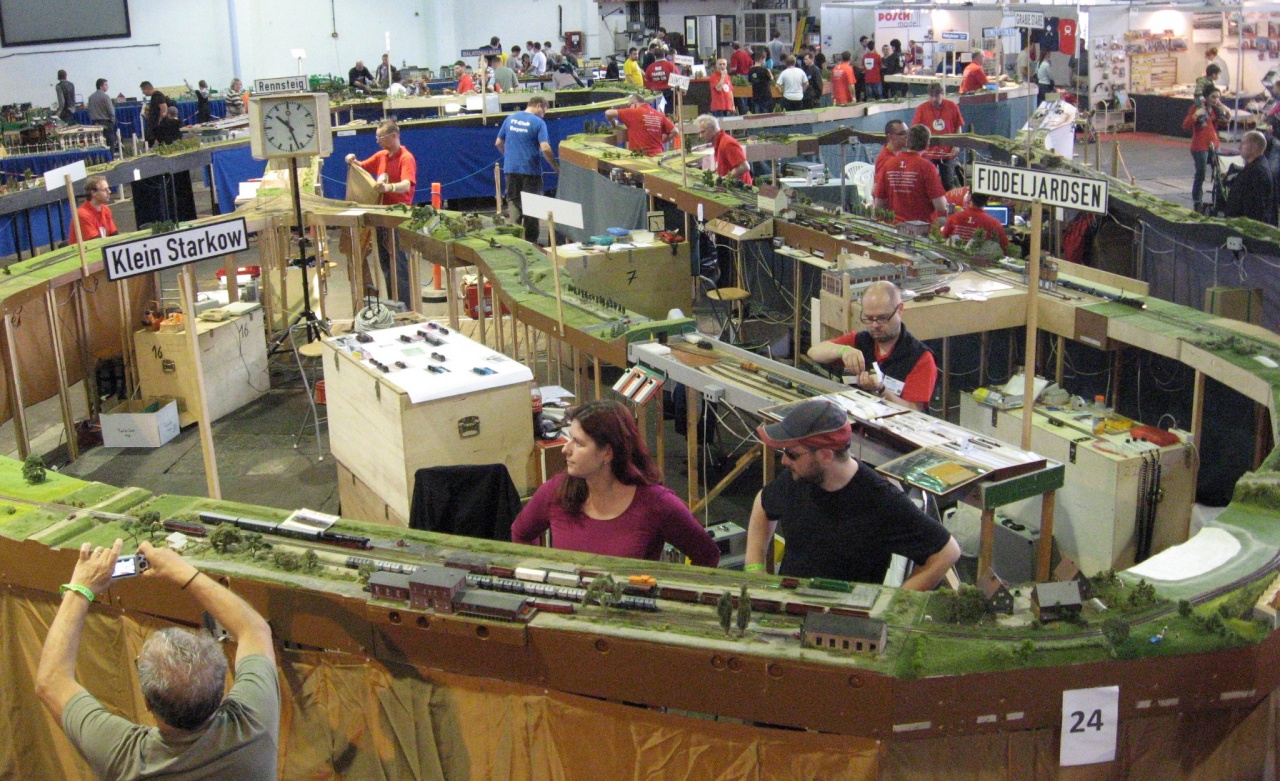

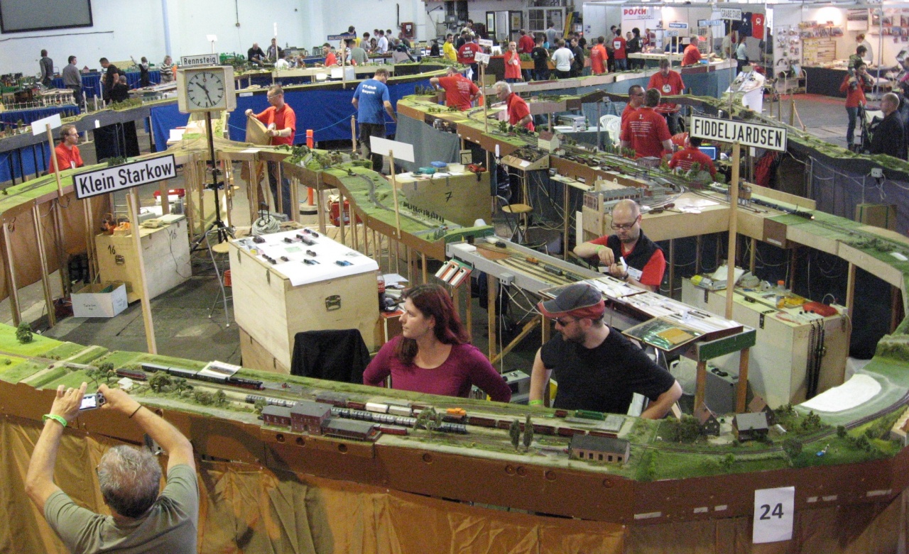

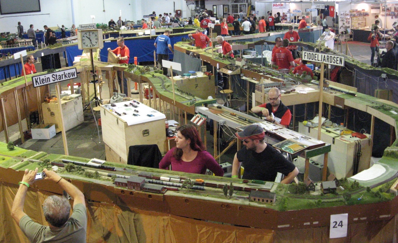

(#24286) Gashpy válasza gumidani hozzászólására (#24281) Válasz • Okt 15, 2013
Képpel sajnos nem rendelkezem, mert vagy két napig úgy elraktam a gépet, hogy nem találtam meg. Szerencsére a pakolásra meglett...
Viszont Help-ez kolléga többet is készített, mert nagyon megragadta a fantáziáját...

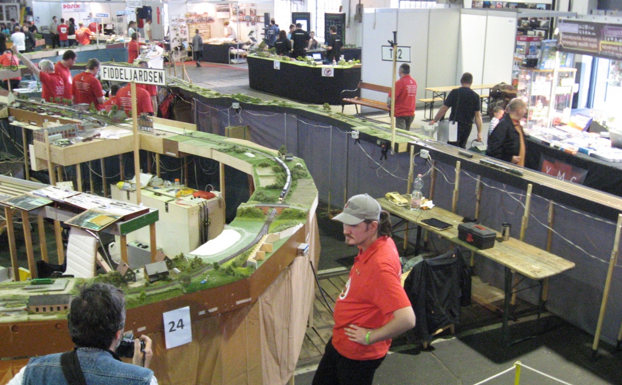

A kérdéses rész "Fiddleyardsen" nevű tárolóállomás, melynek a váltókörzetét nagyon ötletes módon egy flexibilis vágány segítségével oldották meg. a bejárati részen van rögzítve, a talpfarácsozata meg van ritkítva, a mozgó vége pedig egy körív vájatban kényszerpályán tud mozogni. Mozgatás közben a vágány mindig a legideálisabb ívet veszi fel. Itt, szemben a húzogatós tárolóval, minden vágány állandóan be van kötve a hálózatba, vagyis lehet mozgatni a járműveket.
(#24287) Frankye moderátori válasza gumidani hozzászólására (#24281) Válasz • Okt 15, 2013

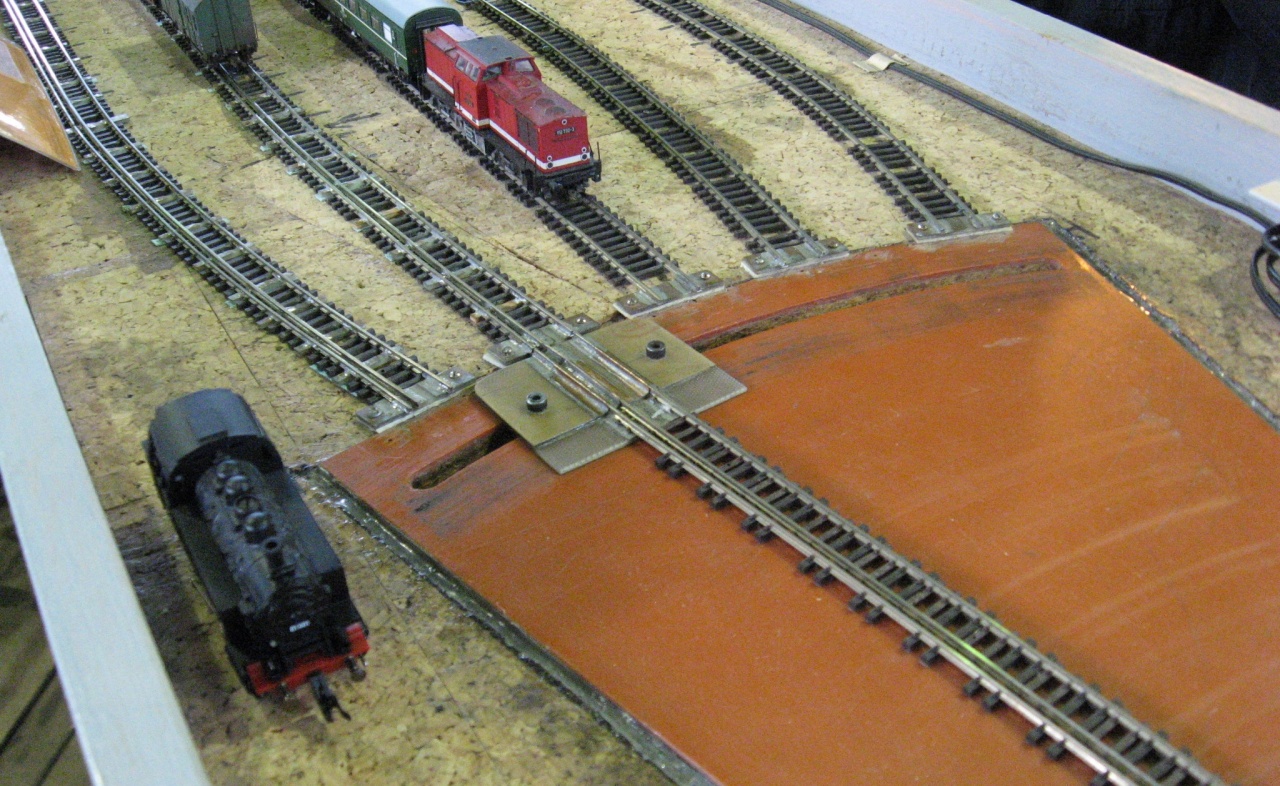

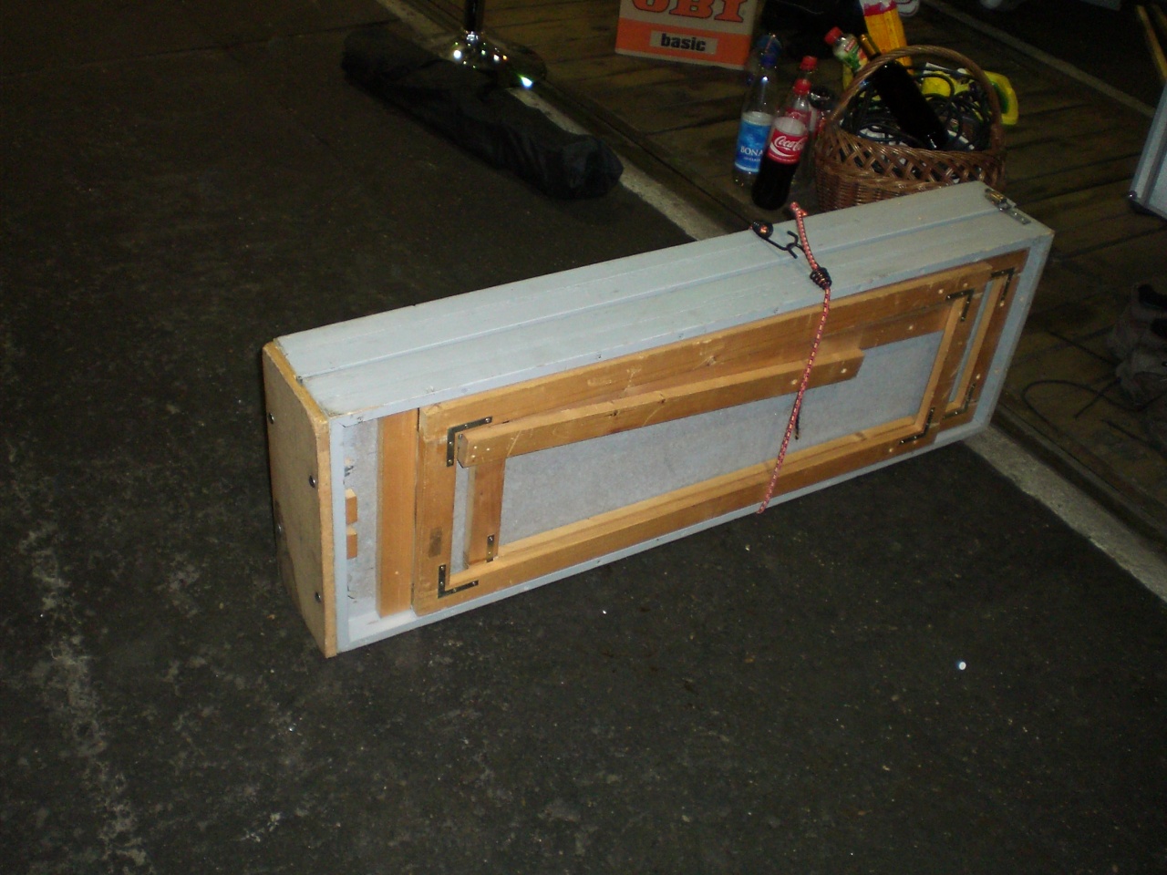

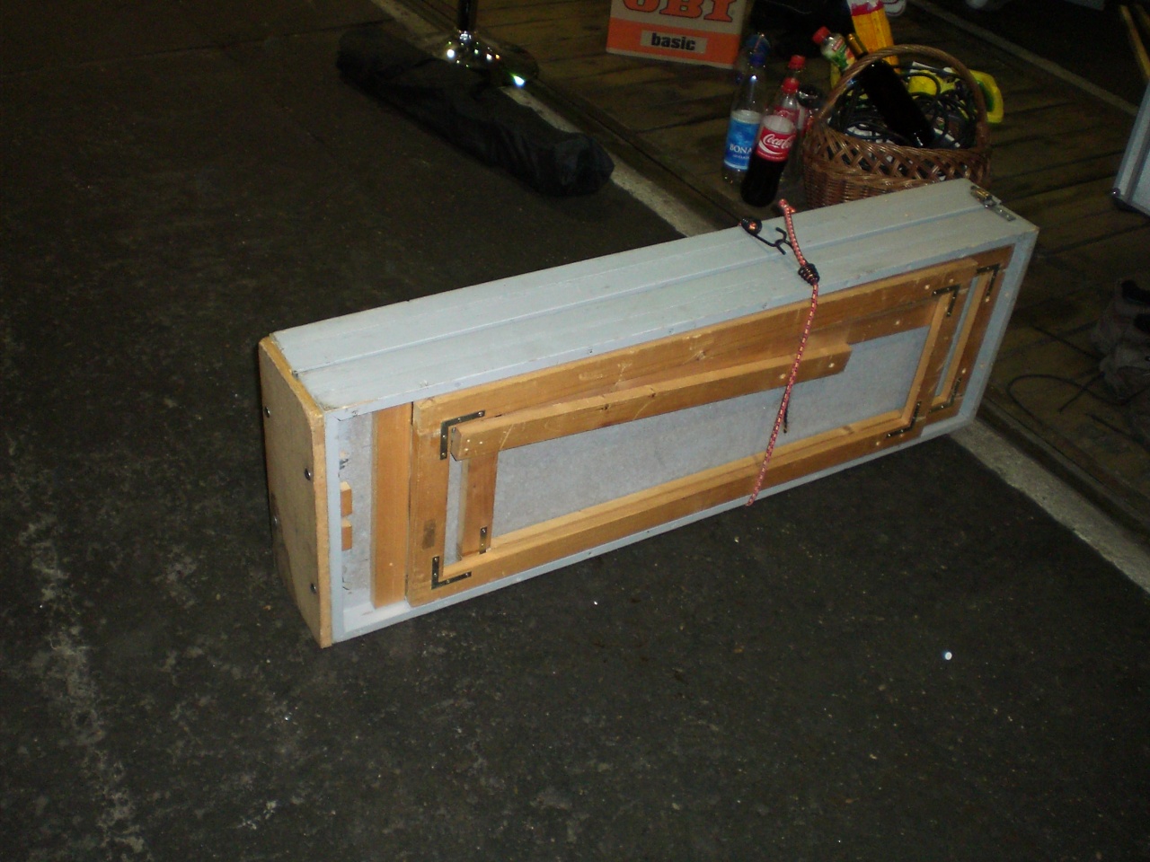

(#24290) terkoz hozzászólása Válasz • Okt 15, 2013
Akkor szépen sorban:
Bocsánat! Itt most kiderült, hogy számomra az englis is szürke folt.
Természetesen:"Frankye" lesz a következőkben!

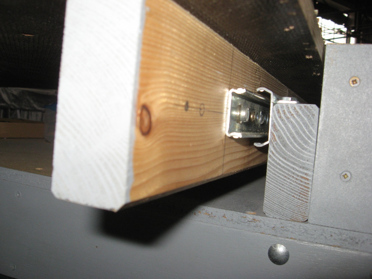

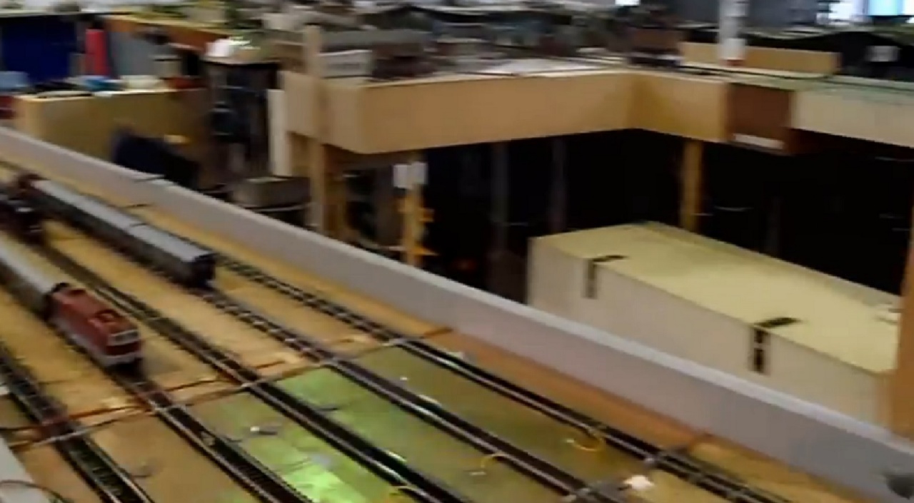

A képtárról:
Én otthon próbáltam a megoldás nyomára bukkanni, ahol semmilyen vállalati korlátozás nincs beállítva. Bezártam minden, a g-mail-lal kapcsolatos alkalmazást és egy freemail-os címről próbáltam a megnyitást. Nekem működött, a korábban már említett, #-el és nélküle is. Igazából az informatika számomra csak felhasználói szinten van jelen, a mélyebb problémák megoldásában a segítségeteket kérem. A képek, remélem itt ezen a felületen már elérhetőek.

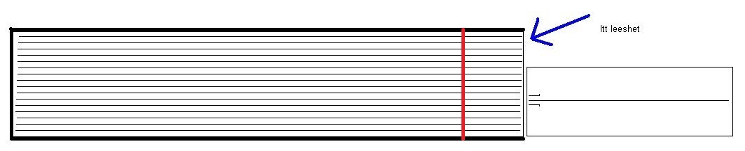

A tárolók:

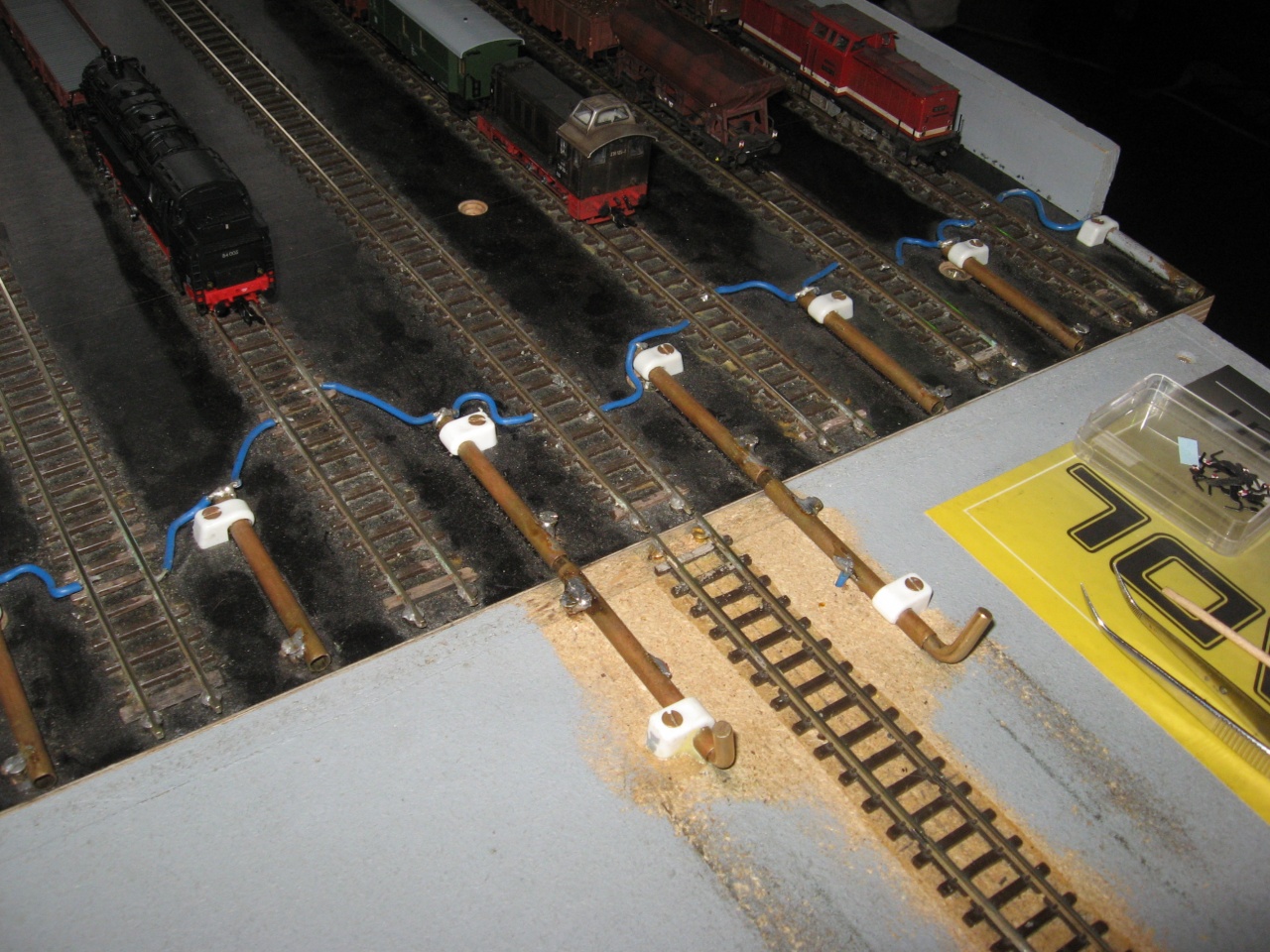

Ahogy Gashpy is írta az egyik egy fiókszerűen, oldal irányban tologatható, kb. 0,5x2,0 m-es felület. A vágányok táplálása a bejárati végen, a pozicionálást segítő réz pálcákon keresztül történik, aminek következtében csak az épen a kijárati vágány vonalába eső tárolóvágány kap táplálást.
A másik tárolót Gashpy részletesen leírta, csak annyit tennék hozzá, hogy a szegmens váltó és kettő tárolóvágány két féle nyomtávot képes fogadni! Ez jól látható ez egyik képemen. Be van építve a keskeny nyomközre is egy sínszál.
Még annyi kiegészítés kell, hogy mindkét tároló mozgatása kézzel történik, óvatos oldalirányú tolással.
üdvgyuri

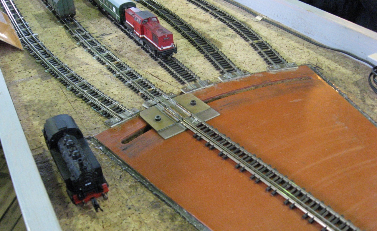

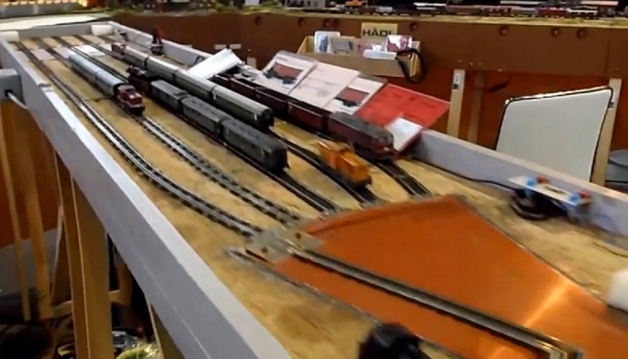

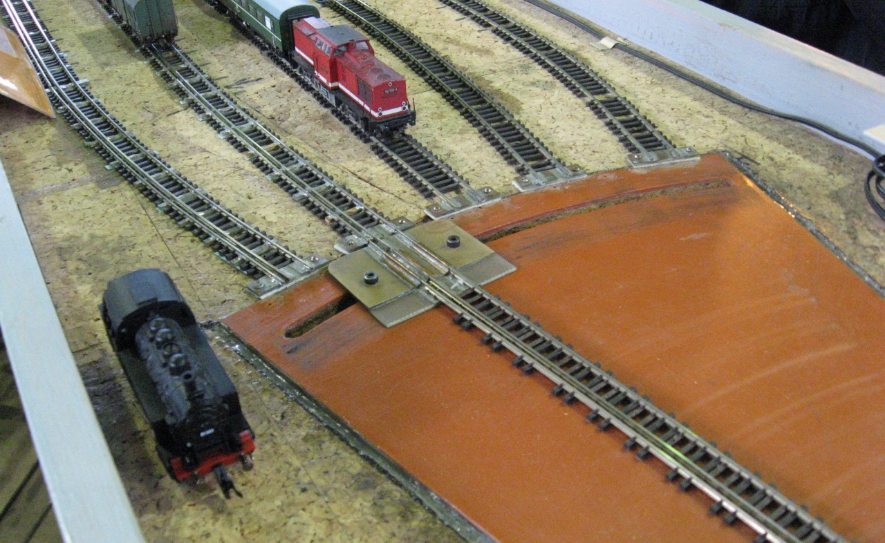

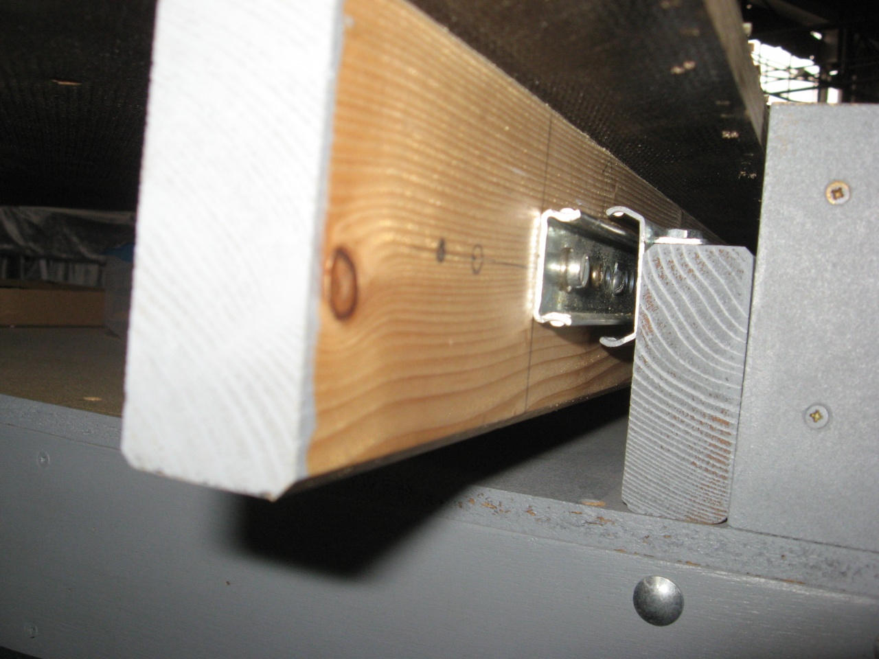

Tovább kérdezek. A hajlékony vágányrész megfelelő helyen való rögzítése a két oldalán levő imbuszfejű csavarral történik?
Köszönöm, hogy felhívtad a figyelmet a fonódott vágányra.
(#24294) terkoz válasza gumidani hozzászólására (#24293) Válasz • Okt 15, 2013
A két imbuszcsavar elég feszesre van húzva és az állításhoz egy bizonyos, nem túl nagy, de mégis, határozott erő kell.
A csavarfejeknél két ujjal közrefogva el lehet oldalra tolni a mozgó részt és a beállítást követően ott marad, nem mozdul el a gépek és szerelvények áthaladásakor sem.
Talán ezen a képen látszik, hogy egy alagut választja el a terepesített környezettől az árnyék pályaudvart.

(#24297) gumidani válasza terkoz hozzászólására (#24294) Válasz • Okt 15, 2013
Elmondásod alapján arra következtetek, hogy a csavarok meghúzásával lehet állítgatni a megfelelő surlódóerőt. Ez viszont a használat közben gyors kopást okozhat és gyakori utánaállítást igényelhet. Továbbá nem oldja meg az áramellátás megfelelő vágányra való korlátozásást sem. Azon spekulálok, hogy a hajlékony vágányrész megfeleő helyen való rögzítésére a tároló másik végén levő tolópadnál alkalmazott csapszegek jobbak lehetnek.

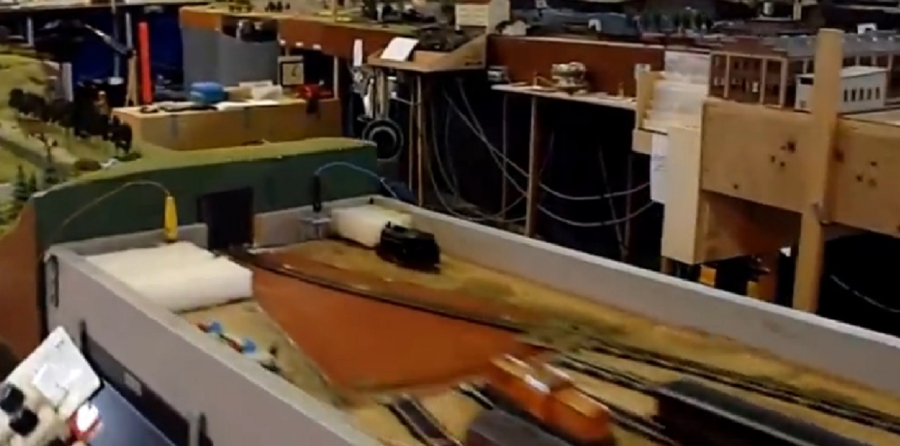

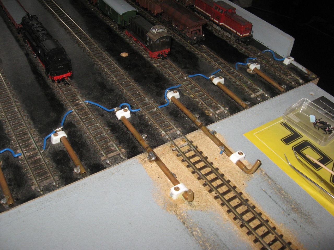

(#24300) DinoTT válasza gumidani hozzászólására (#24297) Válasz • Okt 15, 2013
Én nem láttam kopás nyomokat ami valószínűleg az alkalmazott anyag (üvegszálas bakelit szírű barna lap - nem tudom a nevét).Az áramot pedig nem kell átvinni mert itt minden vágány áram alatt van, a digitális rendszer nem is igényli a külön táp kiválasztást.
(#24302) help-ez válasza gumidani hozzászólására (#24297) Válasz • Okt 15, 2013

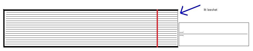

Sziasztok !
Megkezdődött a tároló állomás tervezése a német Fiddeljardsen alapján.
Miután szóbeli engedélyt kaptam a feleségemtől ,hogy megépítsem a 2,6 m hosszú modult
Vasárnap este a rögtönzött értékelésen elhangzott ennek az elemnek a fontossága,és ha az ott elhangzott tanácsokat megfogadjuk,akkor szükséges minél előbb(azaz a legközelebbi,várhatólag (( 2014.jan.elején)). megrendezésre kerülő modultalira elkészüljön.
Dénessel hazafelé pár dolgot előzetesen megbeszéltünk.Elsősorban a méretek (szép csendben,hogy az asszony meg ne hallja)kb 3mx0,5m ben rögzültek.Elöl a német kollégák által alkalmazott flexisínes megoldással,míg hátul egy manuális fordítókorong alkalmazásával a körüljárás is biztosítva legyen,ill.a gőzmozdonyok forgatása is megoldódjon.
folyt du.

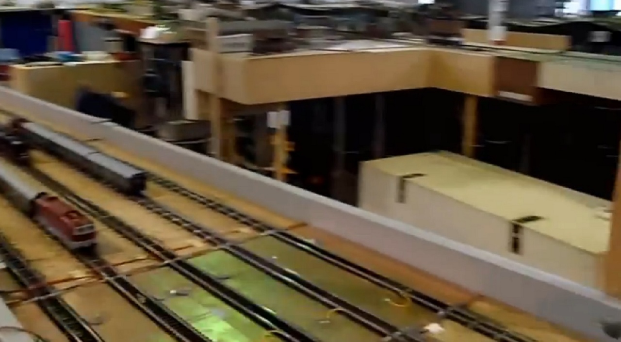

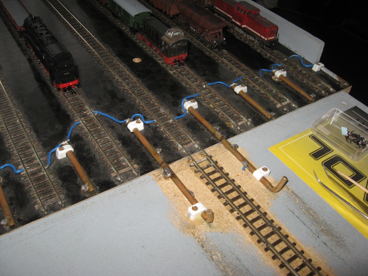

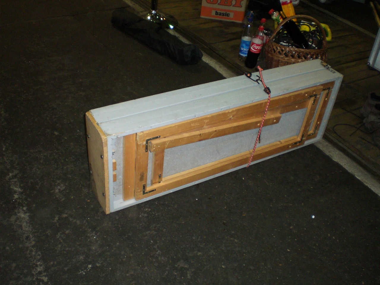

(#24303) terkoz válasza DinoTT hozzászólására (#24300) Válasz • Okt 15, 2013
Sajnos nem készítettem az elem aljáról képet, pedig érdemes lett volna. Elvitte a figyelmemet a játékba való teljes belefeledkezés.
Szóval, minden vágány meg van táplálva és a táp folyamatosan a sínben van. A szegmensváltóban is.
A tárolóvágányok és az elforduló vágány között légrés van, így nem jön létre zárlat állítás közben. A kopás nem számottevő, részint a felhasznált anyag, részint a mozgatás intenzitás és gyakoriság csekély volta miatt.

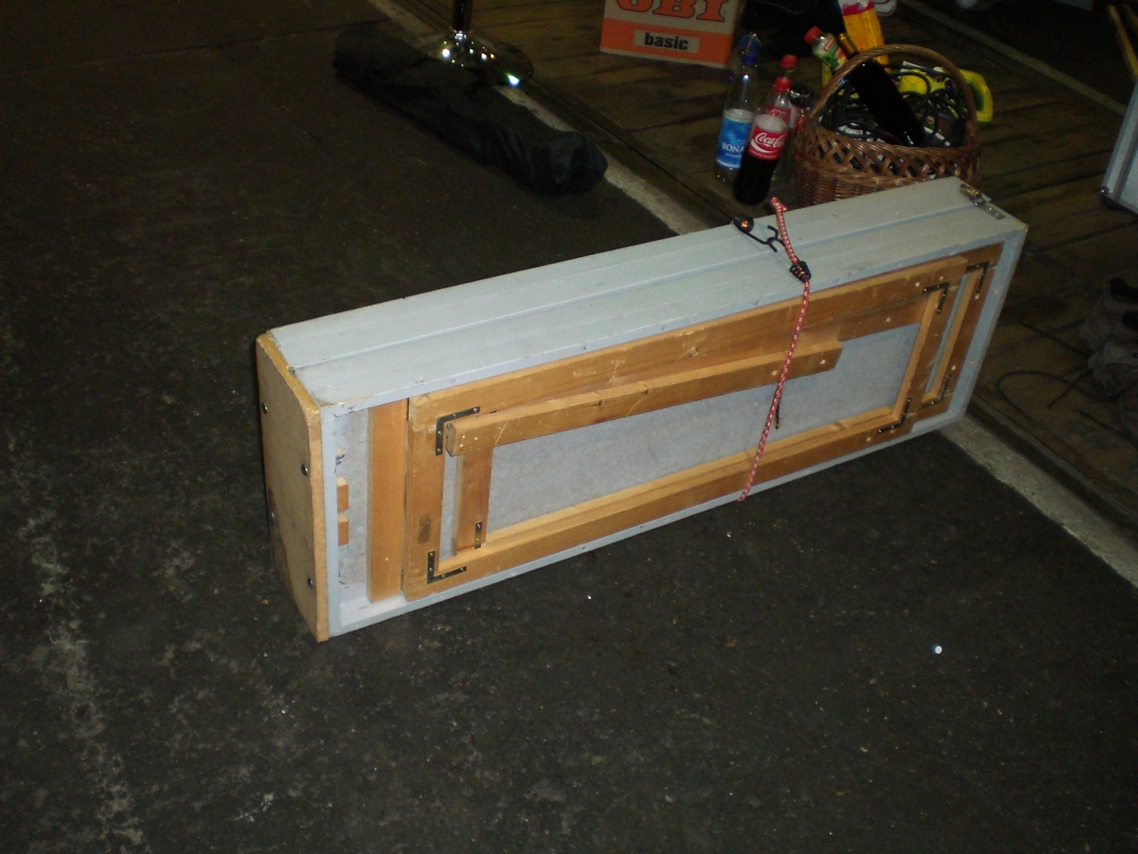

A másik érdekesség, az alsó részen, a modul aljába behajtogatható lábkiképzés volt. A szellemes megoldás eredményeképpen nem külön csomag a lábkészlet. (nem maradhat otthon) Időközben látom, hogy a Laci betette a képet!
Az általad említett rögzítőcsapos kiképzésre is láttam már példát. Ott az illesztés lényegesen lazábbra készült és az elmozduló rész kiszélesített oldalában lévő furaton keresztül állított csap (sárga csavarhúzó) rögzítette a pozíciót.

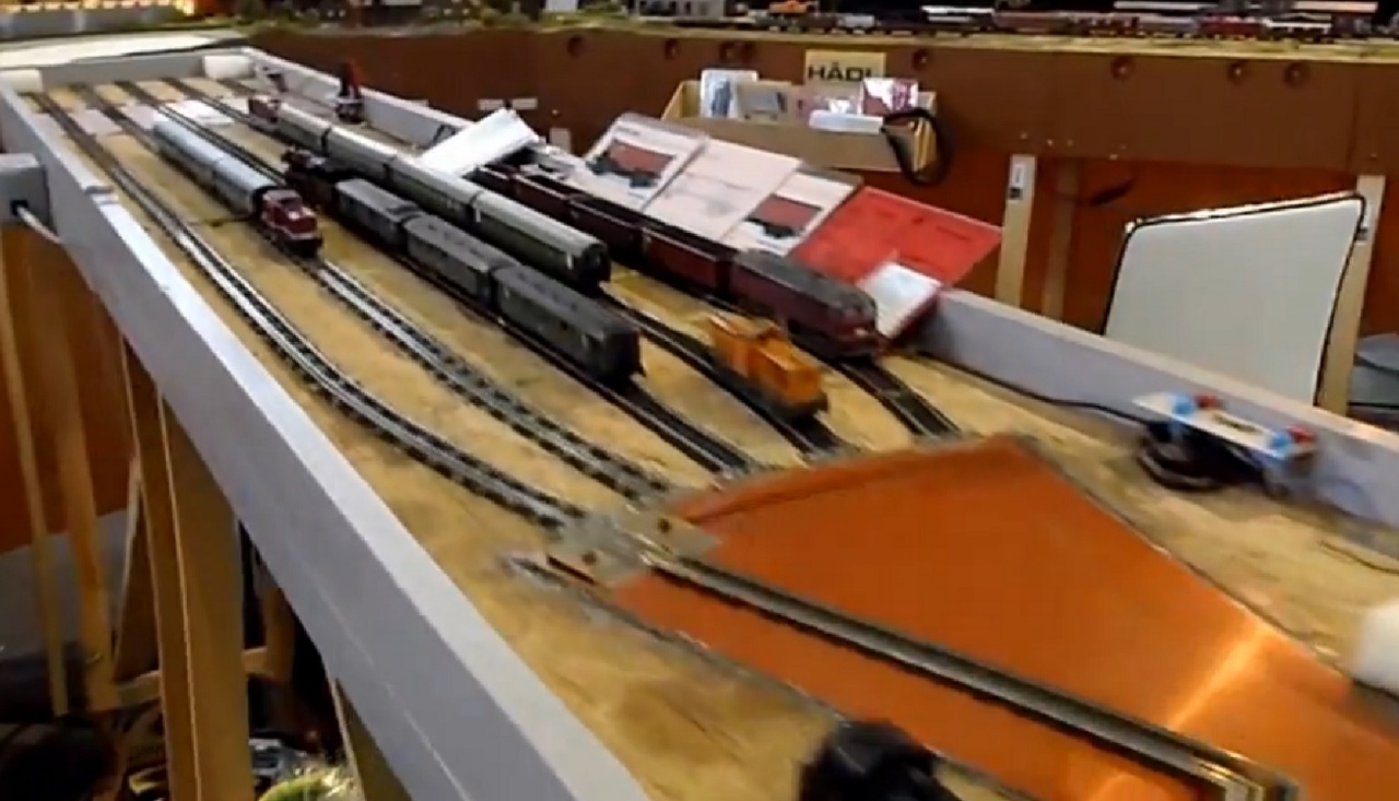

(#24304) sunocske válasza DinoTT hozzászólására (#24300) Válasz • Okt 15, 2013
A "csak az érintett vágány legyen táp alatt" témához: a "Brechen-féle" tárolónál ez azért lényeges, mert a nem aktív vágányok szabad végén semmilyen biztosítás nincs, így ha áram alatt lennének, fennáll a veszélye a mozdonyok véletlen megindulásának, és ezáltal egy meredek parabola mentén történő (egyébként nemkívánatos) röppályára állásának. Fiddeljardsenben ugye ez nem téma, ott maximum a zabolátlan mozdony beleesik a "tolópadmedencébe", bár inkább csak döccen egy nagyot, nem nevezném igazi esésnek.
(#24305) DinoTT válasza sunocske hozzászólására (#24304) Válasz • Okt 15, 2013
Brechnen-nél egy massziv fenyőléc volt a lezáró. Azt nem töri át semmi
(#24308) sunocske válasza DinoTT hozzászólására (#24305) Válasz • Okt 15, 2013

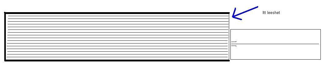

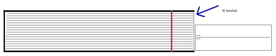

Az egyik végén. De a másikon? Nézd csak meg a képet! Ha az 1. vágányra állítod be a fiókot, akkor a 9. bizony jó messze kitolódik a 130 cm-nyi levegőbe!

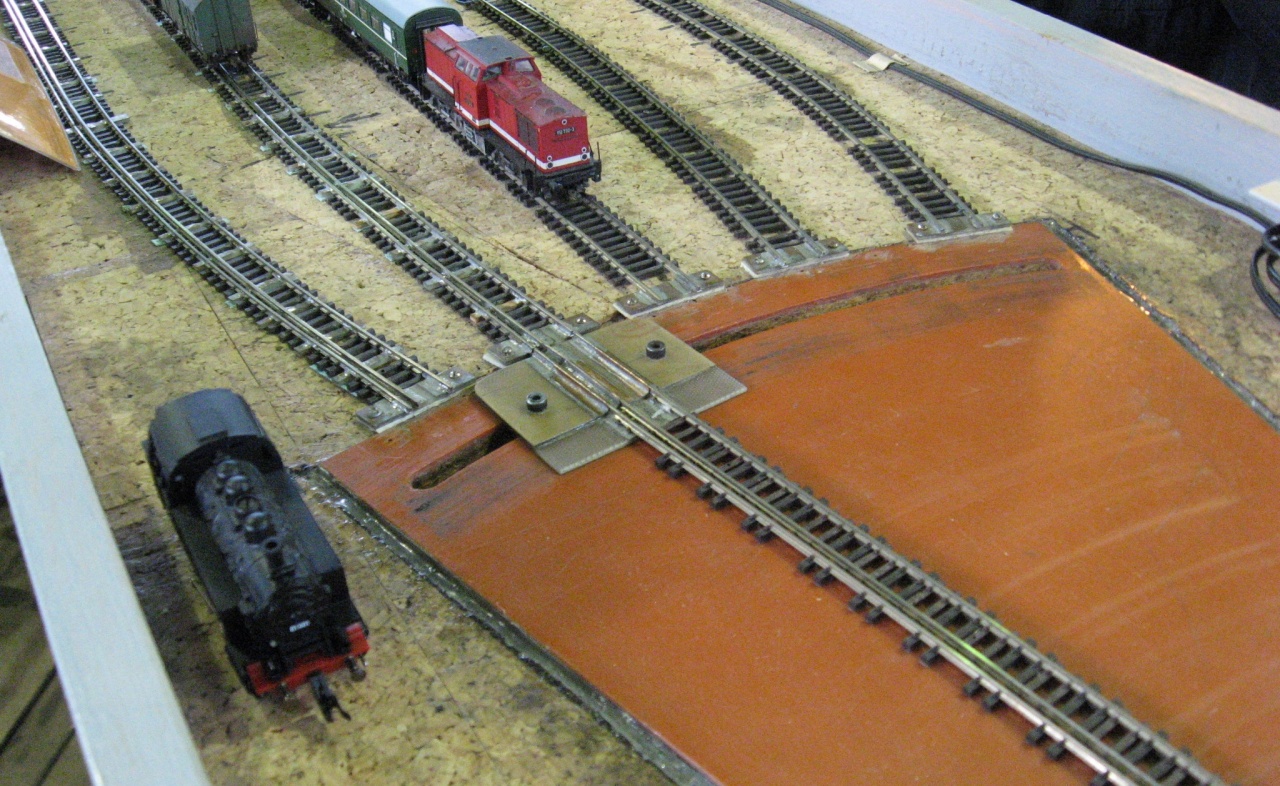

(#24310) róbertke válasza sunocske hozzászólására (#24308) Válasz • Okt 15, 2013

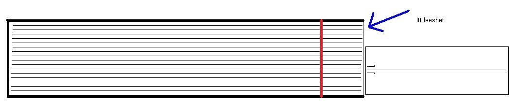

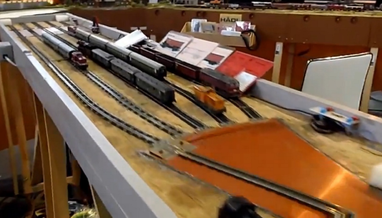

Elvesztettem a fonalat: - Képileg melyik tárolóról van szó?

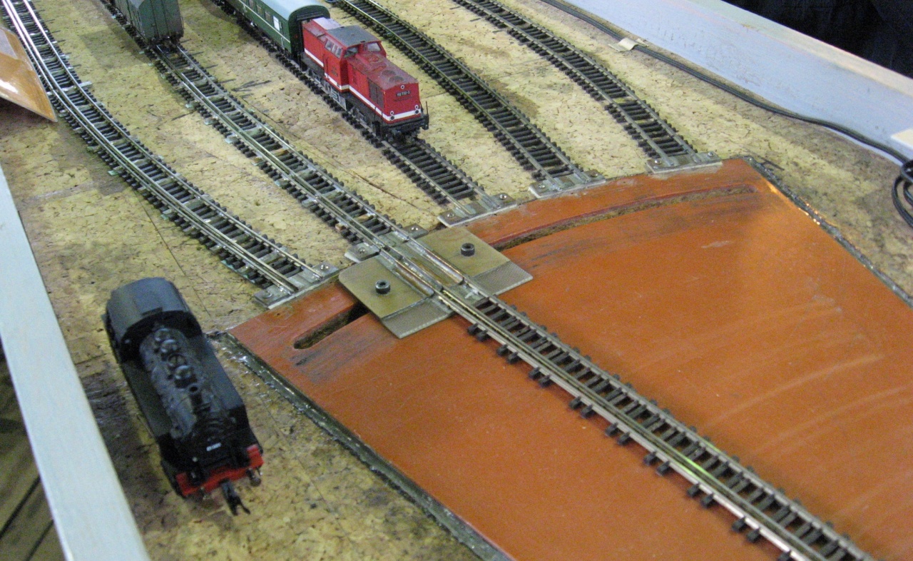

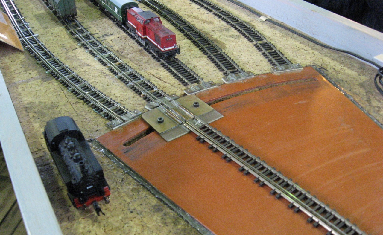

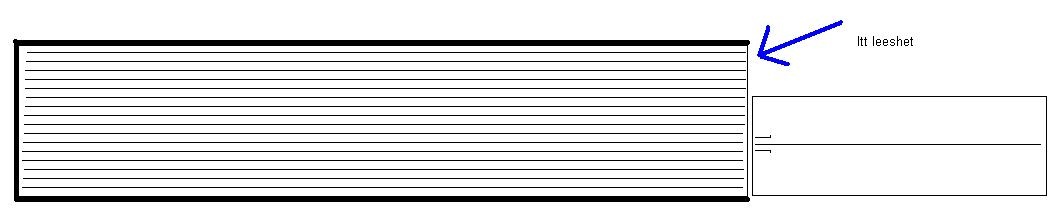

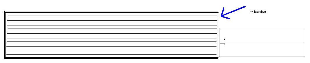

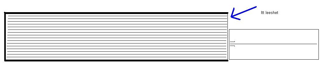

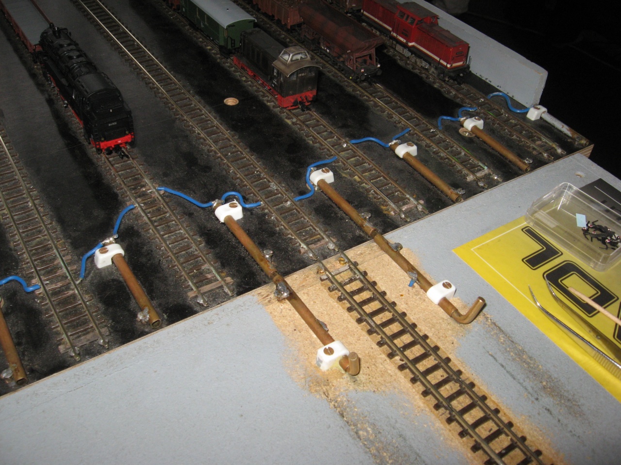

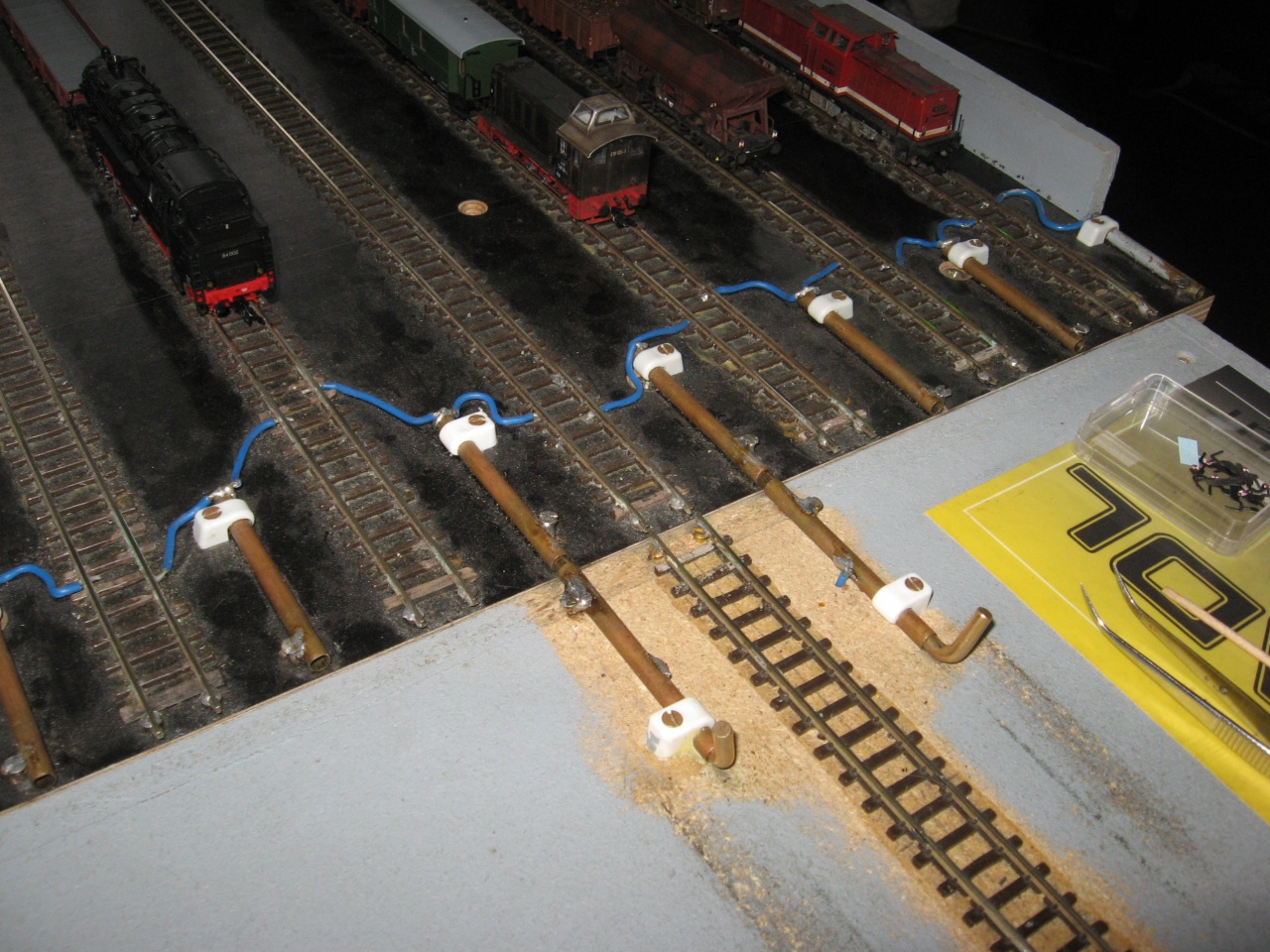

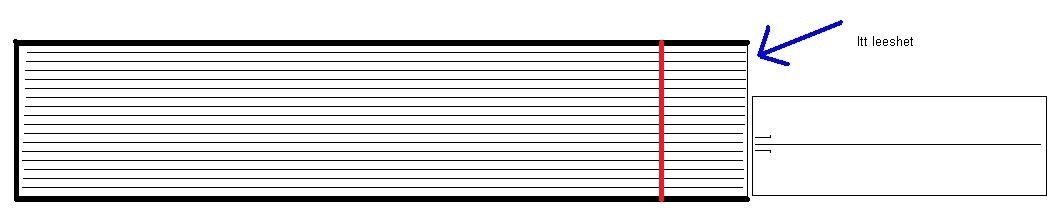

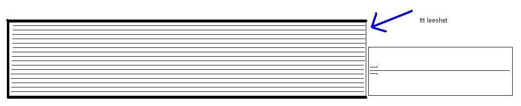

(#24311) terkoz válasza róbertke hozzászólására (#24310) Válasz • Okt 15, 2013
A tolópad szerű tároló, ha az egyik szélső vágányra van tólva, a túlsó oldali szélső vágányok bejárati oldala szabadba ér és itt legurulhat valami.
(#24312) terkoz hozzászólása Válasz • Okt 15, 2013
erre gondoltam
(#24315) róbertke válasza terkoz hozzászólására (#24312) Válasz • Okt 15, 2013
A tolópadhoz rögzítesz egy-egy plexi csíkot a sínszáltól jobbra és balra a maximális kitolás szélességében, és a járművek a lefutástól meg vannak védve (amolyan "bajuszt" kap) .... De elkészíthető úgy is, hogy a 9 vágányos tároló két végen egy függőleges tengelyen fordul el a két plexicsík (akár egy-egy ajtópánthoz rögzítve), és mint egy karámajtót csiki-csukizza a tolópad. A plexi mozgatásához persze kell valami rugóerő, én a repülőknél alkalmazott modellező gumit javasolnám, egyik végét a plexire fogatni a másikat a tolópad belső oldalfalára rögzíteném. Lerajzolnám szívesen, de valahogy nem megy ....
(#24316) maTTato válasza terkoz hozzászólására (#24312) Válasz • Okt 15, 2013
Ha mondjuk a tolópad szélétől kb. 20cm-re elvágnánk a sínt, az feszültség mentes lenne. Csak akkor kerülne áram alá, ha betoljuk a vágány elé. A mögöttes tároló szakasz kaphatna állandó tápot, így a digitális üzem teljes értékű maradna.
(#24319) Gashpy válasza maTTato hozzászólására (#24316) Válasz • Okt 15, 2013
Csak azért, hogy bonyolítsam (teljesen feleslegesen):
Volt olyan is, hogy ugyanazon a vágányon 2-3 mozdony is állt rövid szerelvénnyel. És ha a 20 cm túlról elindítod, akkor kitolhatja az előtte állót a szakadékba...
Akkor már inkább a másik végére szerelnék egy fix részt néhány vágánnyal, ahová beférnek a mozdonyok, ill. így egy szabad vágánnyal (már ha van...), megoldható a körüljárás is...
Az a mozdonyfordító doboz viszont nem egy marhaság... Viszont a Digitalzentrale-nál nekem kicsit borsosnak tűnik az 57 vasnyi ár...
(#24320) DinoTT válasza róbertke hozzászólására (#24315) Válasz • Okt 15, 2013
A bajuszos megoldás lenne a legjobb, csak nem a tolópadhoz hanem a fix oldalhoz kell rögzíteni a maximális kitolás méretének megfelelően. Így lehet kalodával mozdonyt forgatni később kitolt állapotban is és lepróbálni a mozdonyt Freddel anélkül hogy indítási pozícióba kelljen tolni a padot.
(#24321) róbertke válasza DinoTT hozzászólására (#24320) Válasz • Okt 15, 2013
A tolópad nem a rövidebbik hanem a hosszabbik? Nem volt odaírva, de ha így van akkor egyformán gondoltuk. Mondjuk én csak egy szerelvényt tili-toliznék jobbra-balra mint nyolcat borítsak fel egyszerre ...
