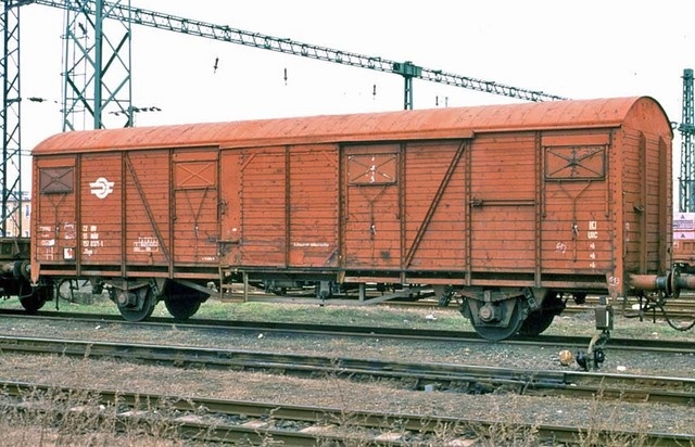

(#25671) DinoTT válasza john07_doki hozzászólására (#25662)
Nov 18, 2013 |
Ezek a kocsik léteztek ilyen deszka oldalfallal is.
A festék fényes elvileg fényes, de matt felületre fújtam így lett ilyen félfényes, kicsit napszívta.

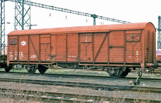

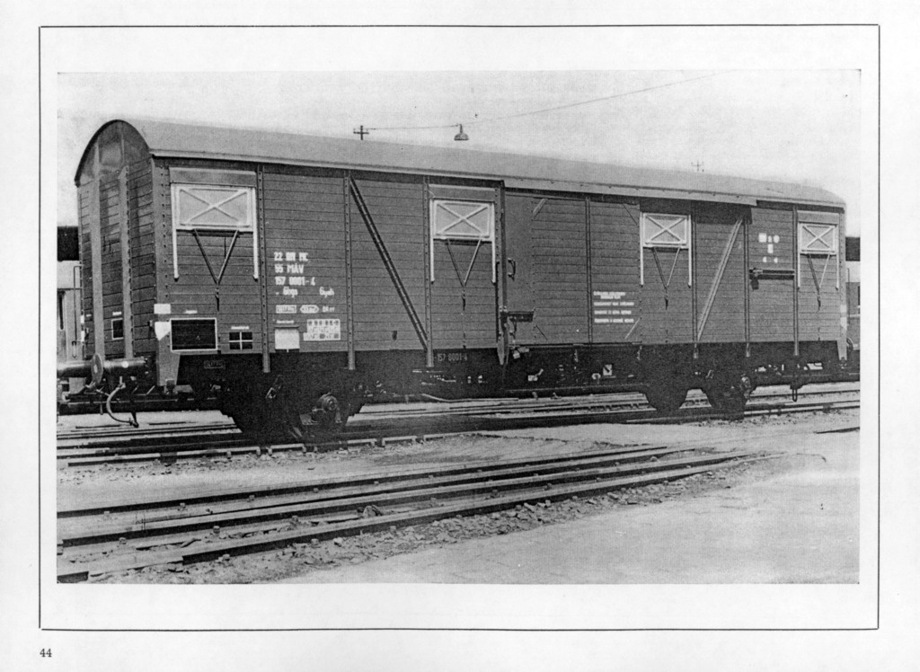

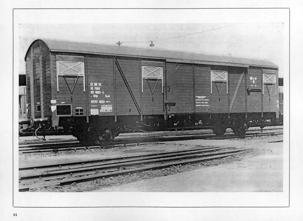

(#25674) Gashpy válasza DinoTT hozzászólására (#25671)
Nov 18, 2013 |
Deszka oldalfallal igen, de a BTTB kocsi inkább mintha a román, kifelé bordázott lemezfalas változat lenne...
(#25675) masTTertape válasza Gashpy hozzászólására (#25674)
Nov 18, 2013 |
A bordázat sűrűsége, illetve a keresztmerevítés lehet eltérő, de alapjaiban a modell jó lehet. Ennyi kompromisszumot el kell, hogy bírjon a méret. Adott esetben a ferde zártszelvényt oda lehet ragasztani valamiből, elvetemült esetben maratni rézből... |
