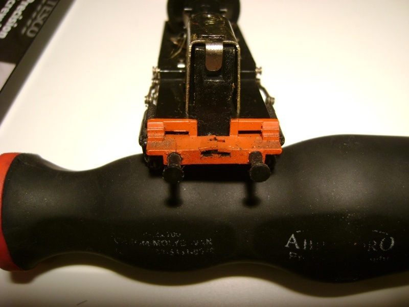

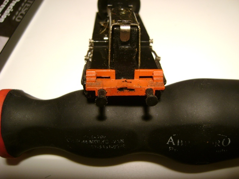

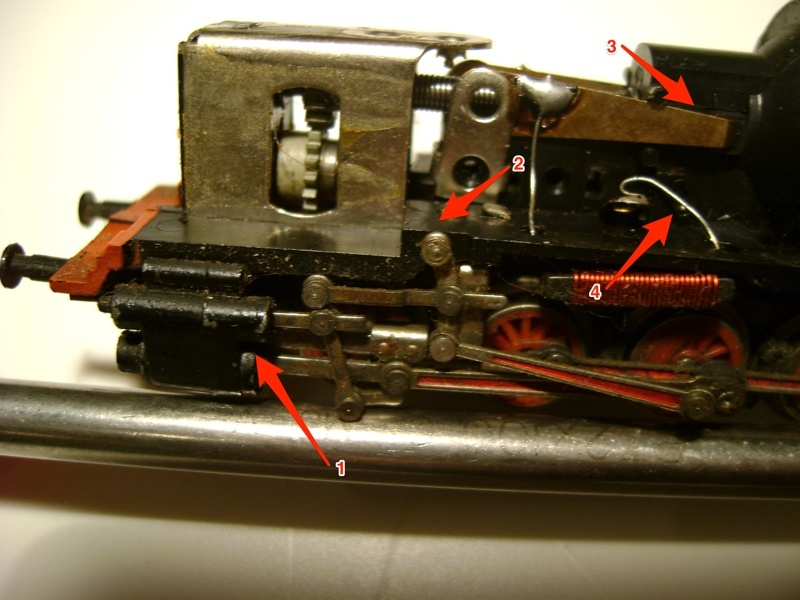

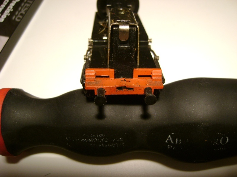

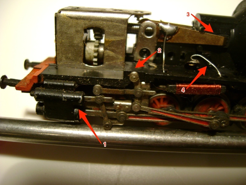

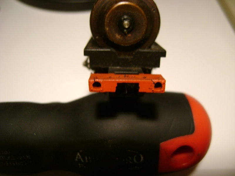

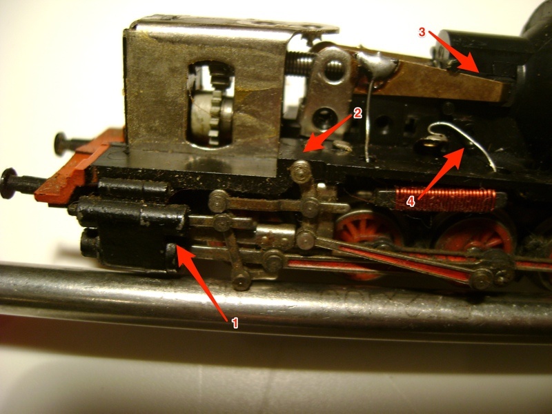

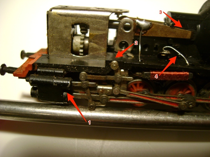

Ami a BR 92-est illeti nem mindegy, hogy venni vagy eladni szeretnél. Ha vételről van szó én egy jó mozdonyért 6.000 - 6.500 Ft.-nál nem adnék többet, ha eladni szeretnél akkor 7.000 Ft.-körül apróba el lehet tolni (úgyis alkudni akarnak majd belőle), illetve vaterán 7.500-ért is el lehet sózni. (De akkor van jutalék.)
Ami egy kicsit segíthet a jó vételhez:
Mindenképp csavarozd le a kasztnit, a fontos dolgokat ugyanis jótékonyan elrejtheti. (Egy csavar tartja, a kémény mögött, kis lapos csavarhúzó kell hozzá.)

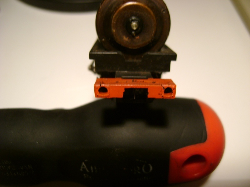

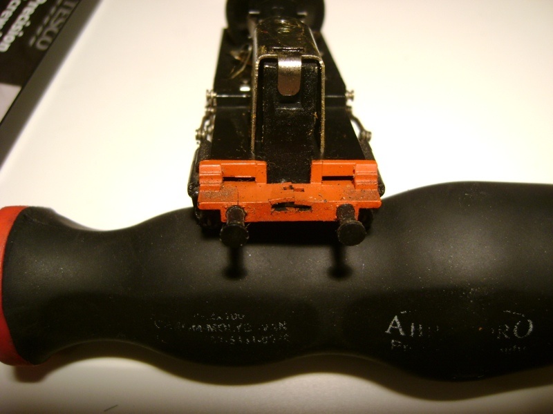

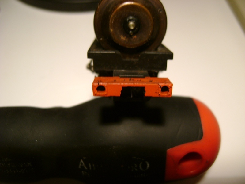

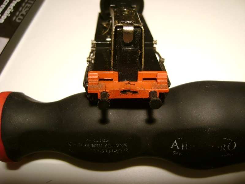

Elsőként nézd meg szemből az ütközők felett ne legyen szétrepedve úgy mondjuk ahogy a mellékelt képen látszik, illetve a kuplungfoglalat felett se legyen törött vagy repedt. (ezek a nyomok a "gyerekjáték" veszélyre figyelmeztetnek)
Nézd meg a hátulját is, ott is ilyesmi repedéseket és töréseket keress, ha olyan mint a képen, akkor túl sokat kapott.

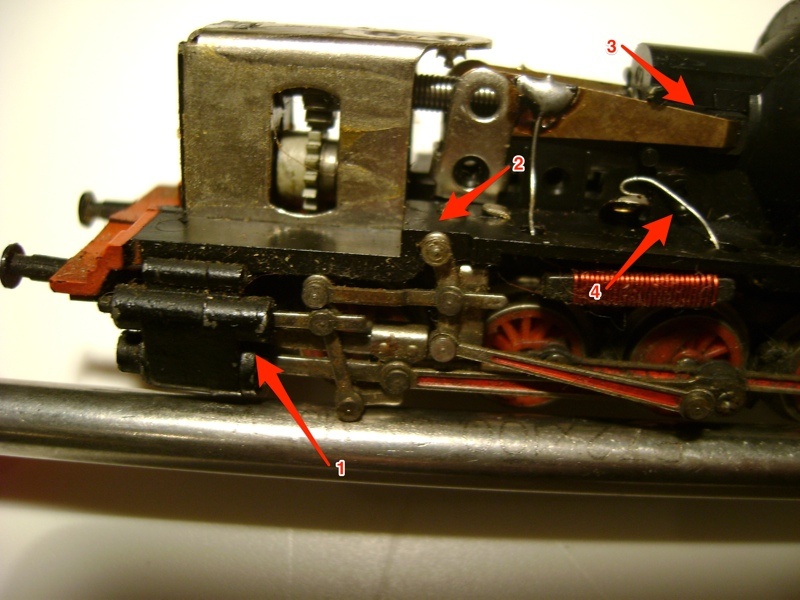

Ha a kasztni lent van, jobban látod a kopásokat az 1-essel jelölt részen, majd nézd meg, hogy nincs-e repedés, vagy túlerőltetés nyoma a 2-essel jelölt részen. Itt a lényeg, hogy a rudazatot tartó fémpöcök oldalról csak szimplán bele van nyomva a műanyagba, és ha sokat volt ki/be mozgatva akkor akár szimplán kijár vagy kiesik. Ha a főkeret piros, akkor a csap hosszában "kifehéredik" az anyag ha túl sokszor volt mozgatva. 3-as helyen vizsgáld a szénkeféket, ha még kiáll a kocka, akkor vagy új vagy viszonylag keveset ment a mozdony, ha a motor oldalával szintbe van, az gáz. A 4-es helyen nézd meg, hogy a motortartópöcök meg van-e, na nincs, akkor nyilván már motor is kiszedték valami miatt. Szintén erre utal, ha a fojtótekercs így lóg mint a képen, a gyári állapotban ez majdnem vízszintes.
Röviden ennyi. A kasztnit kívülről szemrevételezheted, elméletileg a 81-essel csereszabatos, így akár azt is vehetsz, aztán valakivel elcseréled, vagy szerzel egy ilyen nyomorékot mint amit a képen látsz, és arról átteszed.
Az alját is nézd meg, hogy a fogaskerekek burkolata nincs-e hosszában megrepedve. Ez akkor fordul elő, ha a csavarokat túl nagy erővel húzzák meg javítás vagy karbantartás után.
Remélem tudtam segíteni.
Az ütközők hiánya sose zavarjon Ottóéknál, ha jól emlékszem 80 Ft/db, de ezt mindenképp alkud le, bár ha már ütköző hiányzik általában több baj is van. Én már csak tudom, 3 ilyenem van  (Mármint lestrapált darab) |

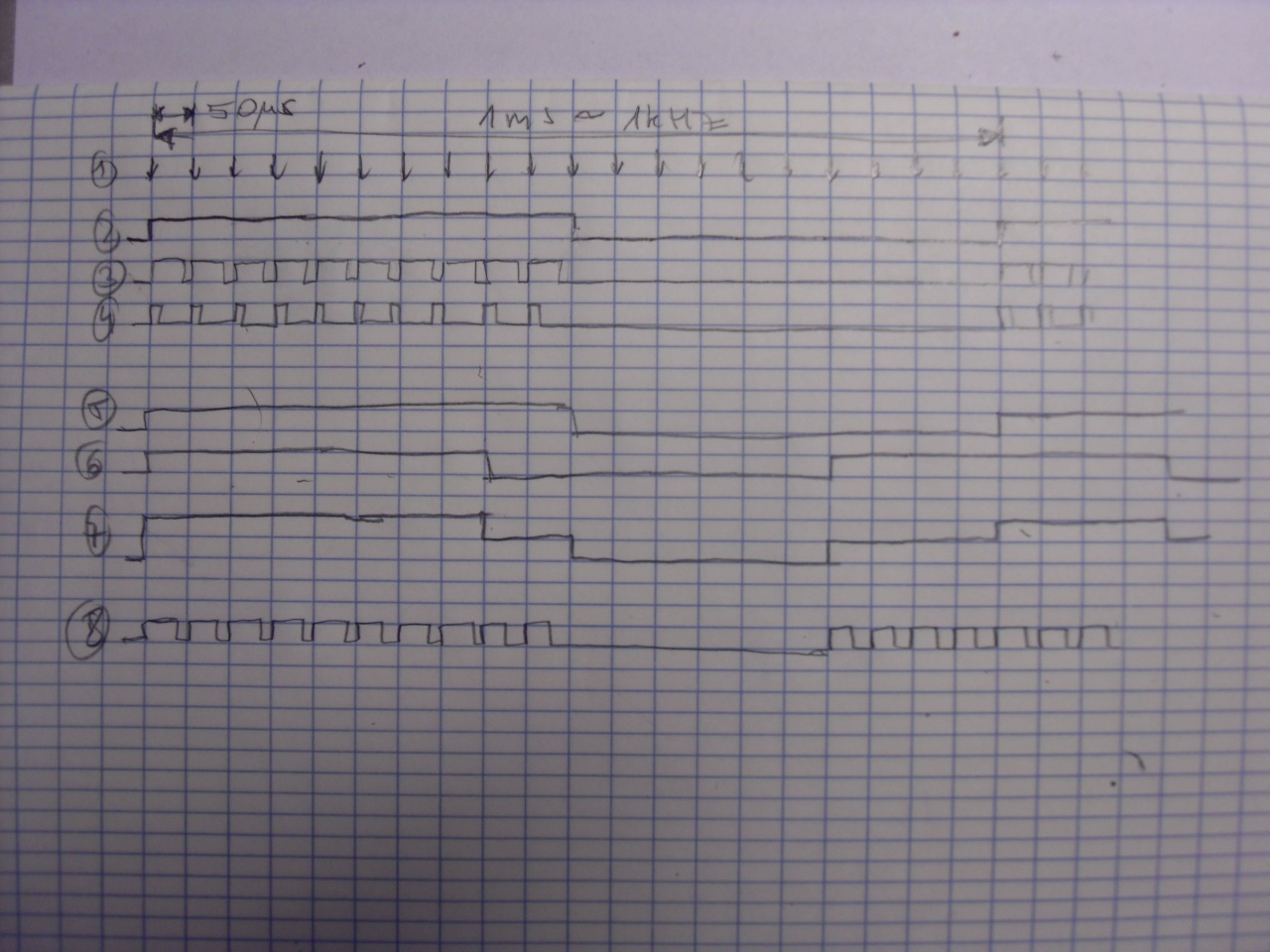

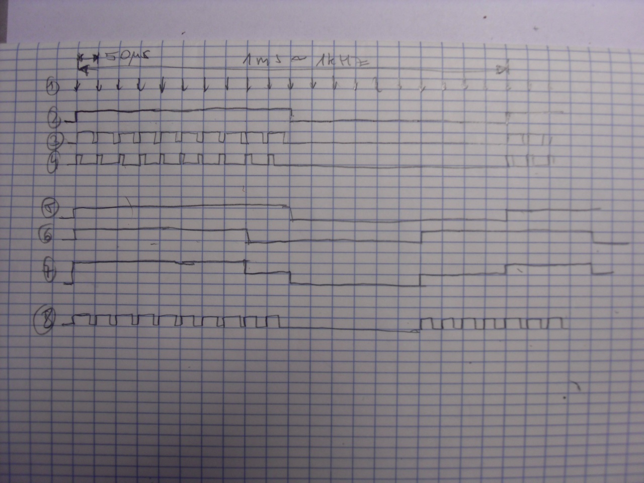

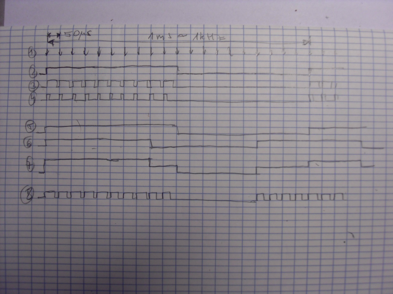

Mellékelt kapcs.rajzon látható,hogy a pic-ből csak egy lábon jön a kettős (vagy több) hangzású jel,szemben a TFD-s kapcsolással,ahol két kivezetés van felhasználva.
Az sw is teljesen más,Zsolesz74 kérdésére: a titokra már nem vonatkozik a”Confidentality and proprietary rights agreement”,a ceruza rajz alapján a működés:
az 5. és 6. jelet összeadva jön létre a 7. jel(így működik a TFD-s kapcsolás).Ezt lemintavételezve egy pwm kitöltése van modulálva(8.jel). A szép hanghoz a fizika hangközöket kell választani és a tmr2 it-t is jól kell kezelni.

András intelmeit kiegészítve még arra is kell ügyelni, hogy a motortartó konzol egyáltalán ép-e. Az sokszor anyagfáradás okán el szokott törni, vagy a nem szakszerű szerelés (szétszedés) miatt.
Esetleges vásárlásnál azt vedd figyelembe, hogy ha minden kötél szakad, akkor tudok neked adni teljesen új alvázat, csigatengellyel, áttétellel, stb, illetve van szép kasztni is. De ha jobban belegondolok, van itt minden egy ilyen mozdonyhoz, úgyhogy akár egy zsír újszerűt  is össze tudnék rakni neked. És akkor legalább láthatod, hogy miből van és nem zsákbamacsi. |

Nagyon is sokat tudtál segíteni, köszönöm szépen a tanácsokat és a képes prezentációt is. Illetve Gábor, Neked is a hozzászólást.

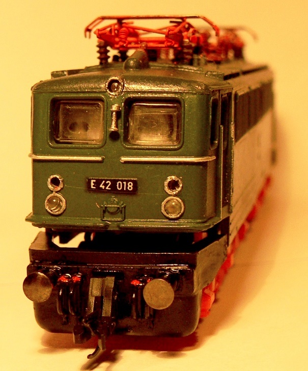

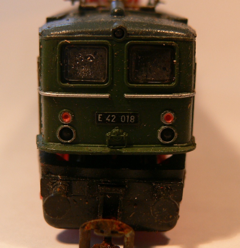

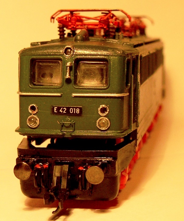

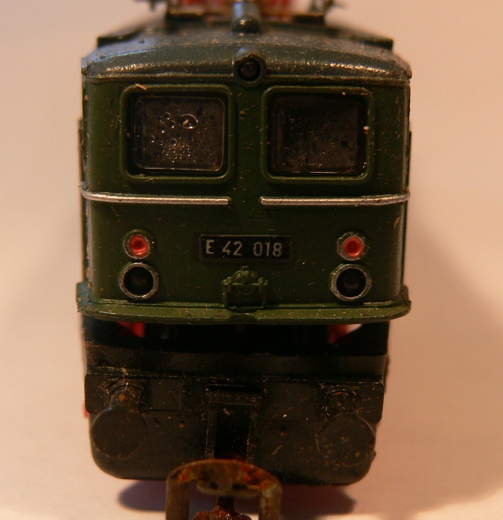

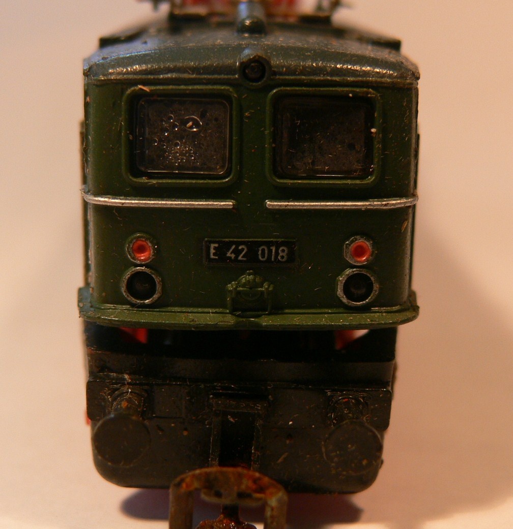

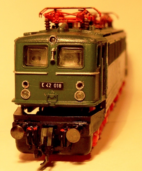

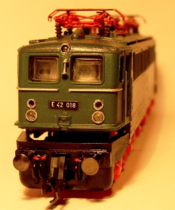

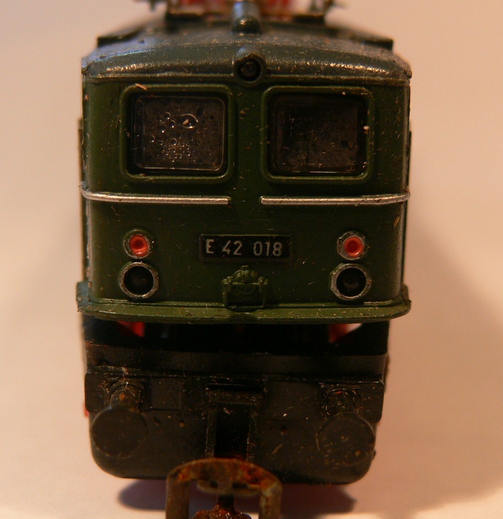

Nem kívánom védeni az eladót! Sőt rá nézve szégyen, hogy így árulja a portékát.
Annak idején hozzám került egy villanygép, amin hasonló módon gyöngyözött az "izzadtság". Éveket töltött nedves vizes sufniban és lomizáskor találtam rá. Miután bevittem a meleg lakásba azonnal leverte a víz. Lehet, hogy itt is hasonló a helyzet...?
Nos én hobbiból és a modell puszta sajnálatából kicsit gatyába ráztam. Kapott egy motorcserével egybekötött full generált, tetőkert és áramszedő cserével, valamint led világítással.
Az alábbi képek az alapállapotról és a rendbe hozott modellről készültek.
(#27226) csíkosháTTú válasza maTTato hozzászólására (#27224)
Dec 30, 2013 |
HáTT... igen. Szakértő, türelmes kezek munkája.  Meg tehetség, hogy meglássuk a hulladéktemetőben az értéket.  |
(#27227) wolfchild válasza maTTato hozzászólására (#27224)
Dec 30, 2013 |
Szép munka, látom még optikai tuningra is futotta.  |

Köszönöm az elismerő szavakat. Nem terveztem hogy így feljavítom, közben jött az ihlet. Ennél a szintnél nem is igazán vagyok többre képes. Marad az egészséges irigylése (és gyűjtése) mestereink szebbnél szebb munkáinak. |
