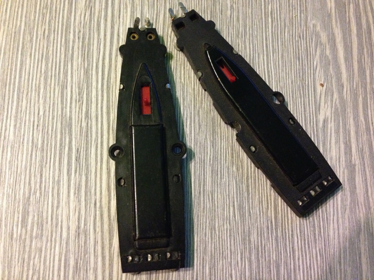

(#29215) lakasi válasza benYo91 hozzászólására (#29172) Válasz • Feb 2, 2014
Ezeket a váltóállítókat jobb ha elfelejted, mert ha beépíted őket, akkor fog elmenni az életkedved. Ugyanez a helyzet a régi kalapsínekkel. Hallgass a terepasztal professzorokra. A legjobb, ha megtanulsz flex sínekkel dolgozni, manapság ez a legolcsóbb és legmegbízhatóbb megoldás. I profilos váltókat is lehet már kapni építő készletben, és ha a motorizáláshoz most nincs pénzed, arra ráérsz később is. A lényeg, hogy amit ráépítesz a terepasztalra, az hosszú távon tartós megoldás legyen.
A tervezett asztalod méretéhez: igen nagy ívű elgondolás, csak gyakorlati okokból ügyelj arra, hogy ha nem tudod körbejárni asz asztalt - falhoz támaszkodik, akkor ne legyen sehol sem egy méternél mélyebb. Ellenkező esetben a terepezésnél, takarításnál lesznek gondok. Építés közben, különösen az elektromos szerelésnél gyakran kell az asztal alatt dolgozni, ezért jó ha 90 fokban fel lehet állítani, különben gugolva, hason csúszva mászkálhatsz minden alkalommal alá. Ara is gondolj, hogy a vágányokon kívül más tárgyak is lesznek a kész asztalon (épületek, utak, egyéb tereptárgyak) és ha ezeket nem veszed figyelembe a vágányzat vonalvezetésénél, akkor nagyon elviheti az arányokat. Az a legjobb, ha az épületek már megvannak a pályafektetés idejére és a helyükre lehet próbálni őket.
