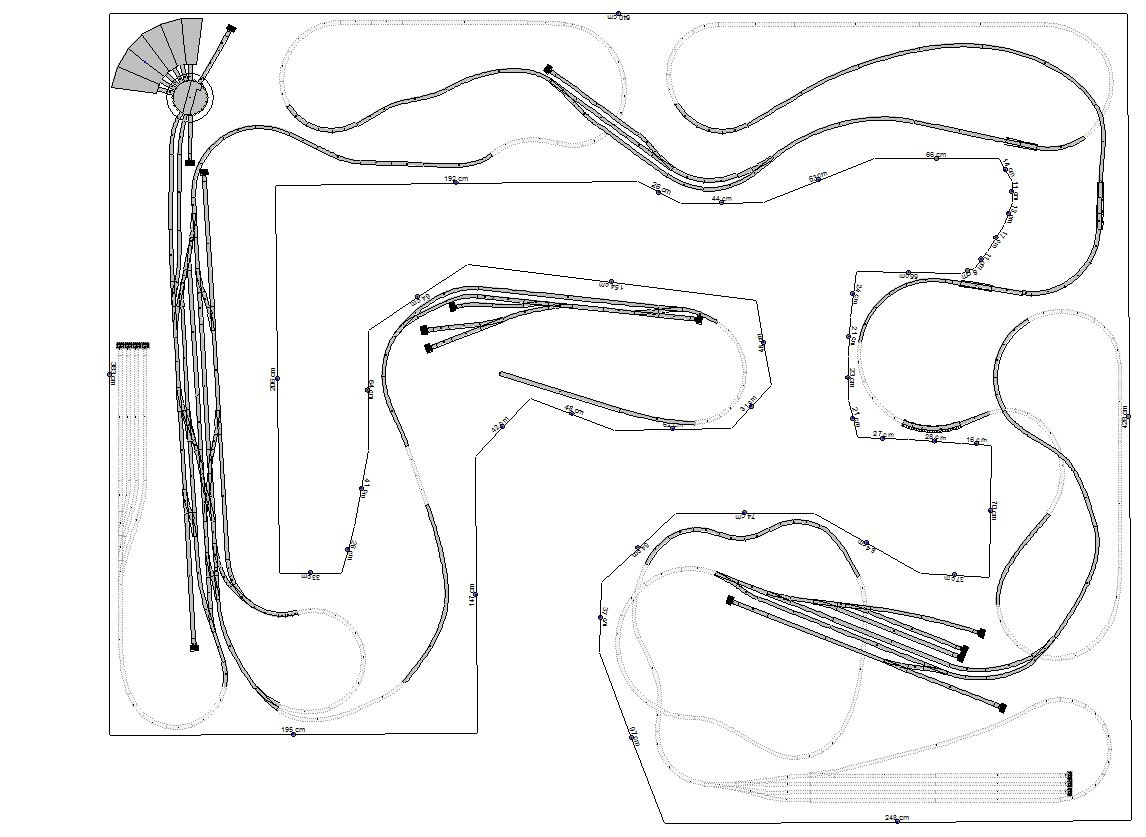

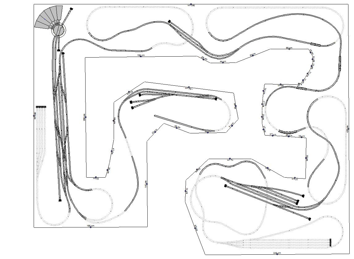

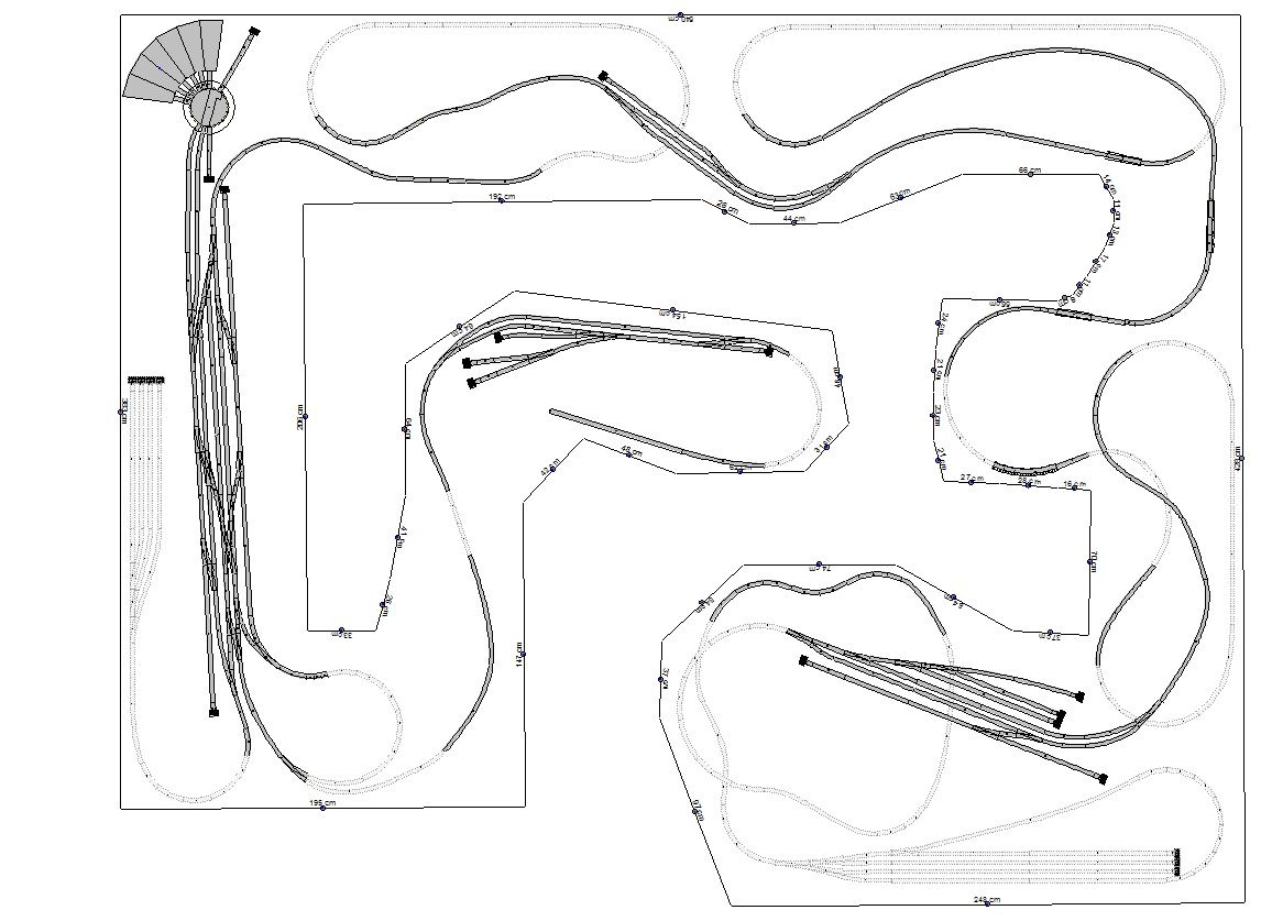

(#29507) V43-1182 válasza benYo91 hozzászólására (#29477)
Feb 8, 2014 |

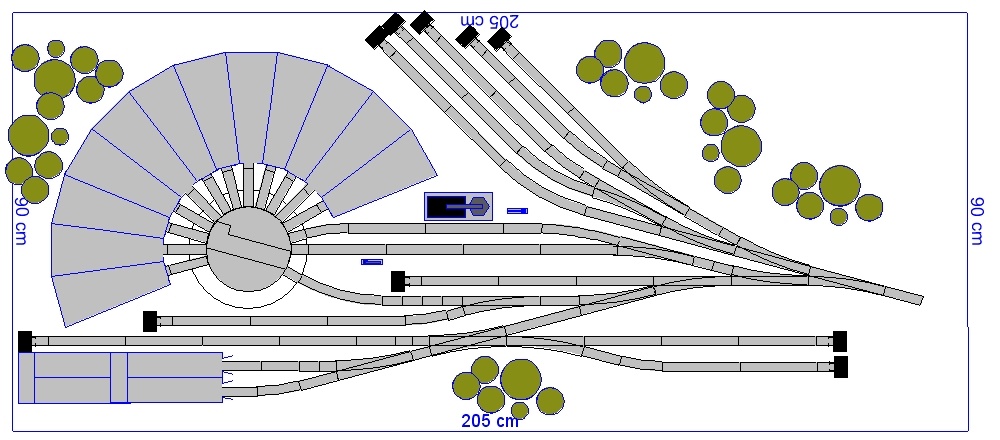

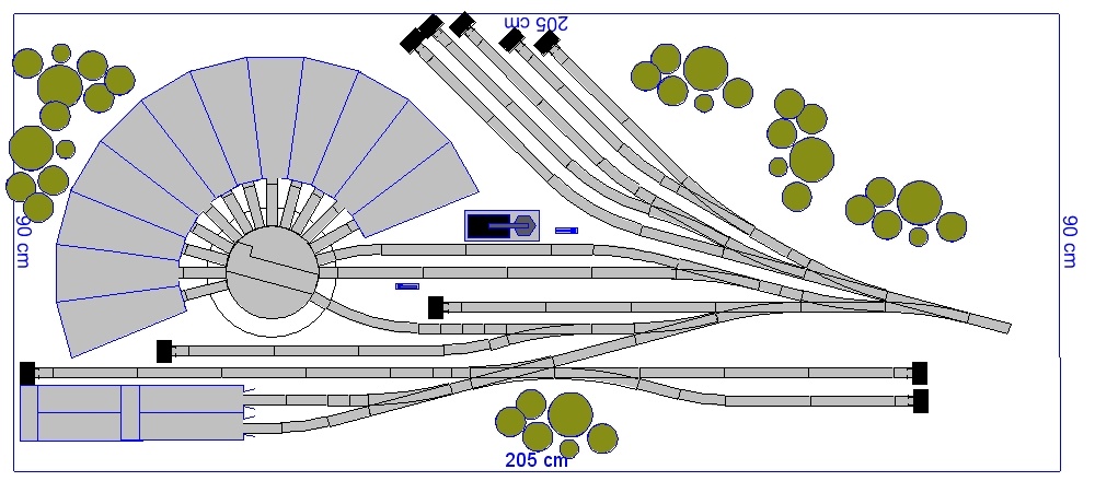

Az 1 sz. (alsó) állomáson a fűtőház bekötése nem jó, valamint azt nem értem hogy a fordítókorongtól hová megy az a vágány körbe másik két állomásra becsatlakozva.
Ha forgalmi vágány akkor ne a koronghoz kösd be.
A korongot pedig úgy próbáld elhelyezni, hogy a rálátás a terepre szembe a korong és mögötte a fűtőház legyen.
Valamint próbálj olyasmit beletervezni, hogy legyen körjárat a dologban - méghogyha alagútban vagy más módon bújtatottan is- talán én a két alsó állomást valahogy összekapcsolnám. |
(#29508) benYo91 válasza V43-1182 hozzászólására (#29507)
Feb 8, 2014 |
Már dolgozok egy másik terven, megfogadtam Balogh Úr tanácsát, és a szoba méretpontos rajzát kinyomtattam, és elkezdtem kézzel rajzolni...  Jó, nem az elhelyezett asztalra, valós méretben, mert az asztal formája is képlékeny... De szerintem ez már így egy elfogadható terv lesz. Ha elkészült, feltöltöm.
Az ötletadásra úgy gondoltam, hogy sokszor láttam már itt, hogy a "Régi motorosok" belejavítottak a tervekbe, esetleg más váltókapcsolatokkal oldották meg a kényes helyeket. Erre gondoltam csak én is, nem arra, hogy mások tervezzenek helyettem  |

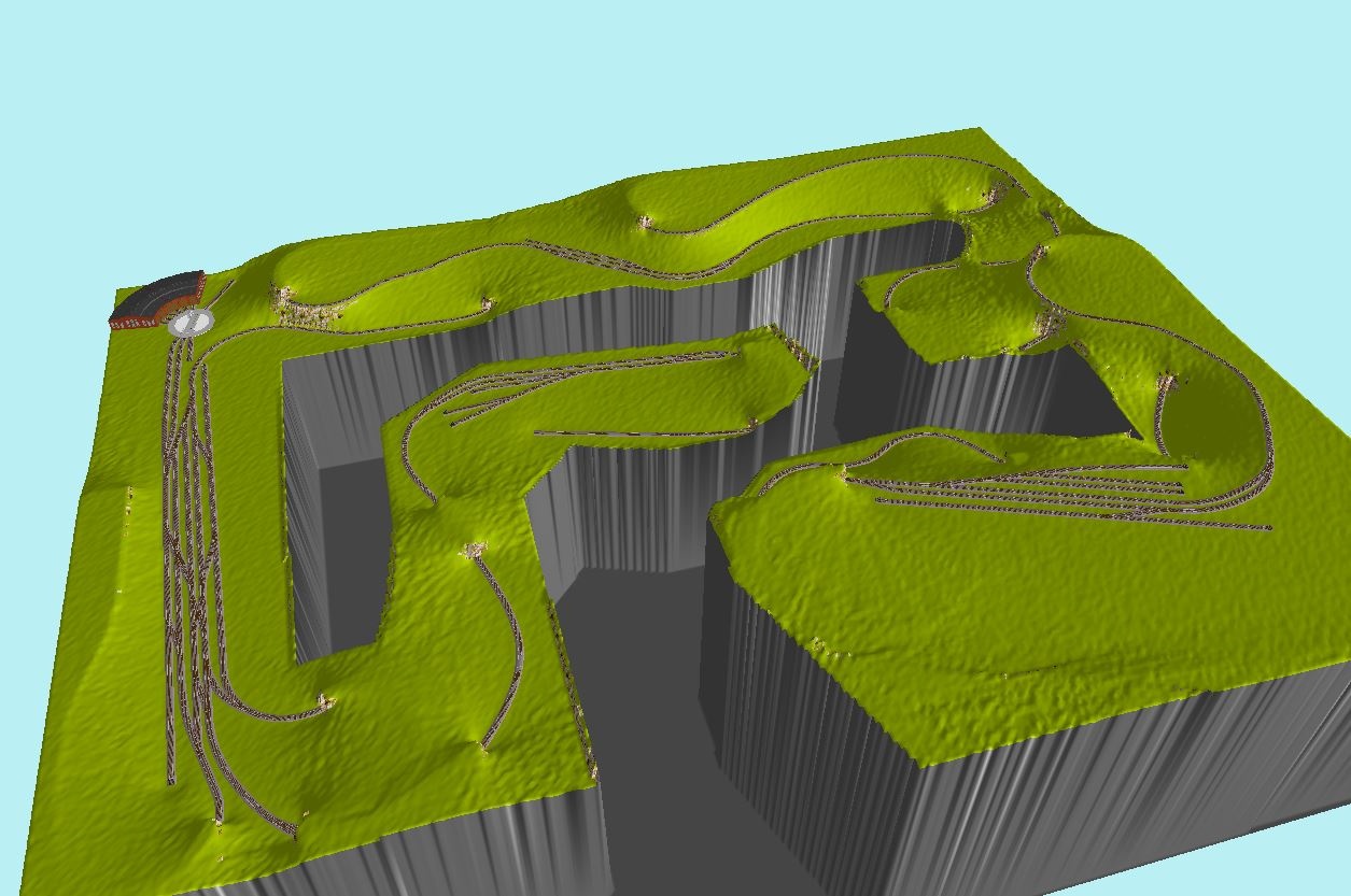

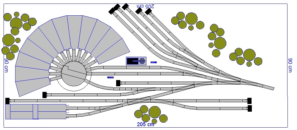

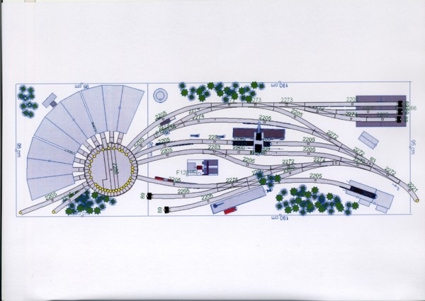

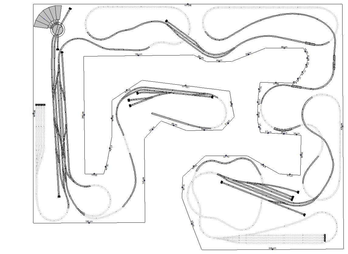

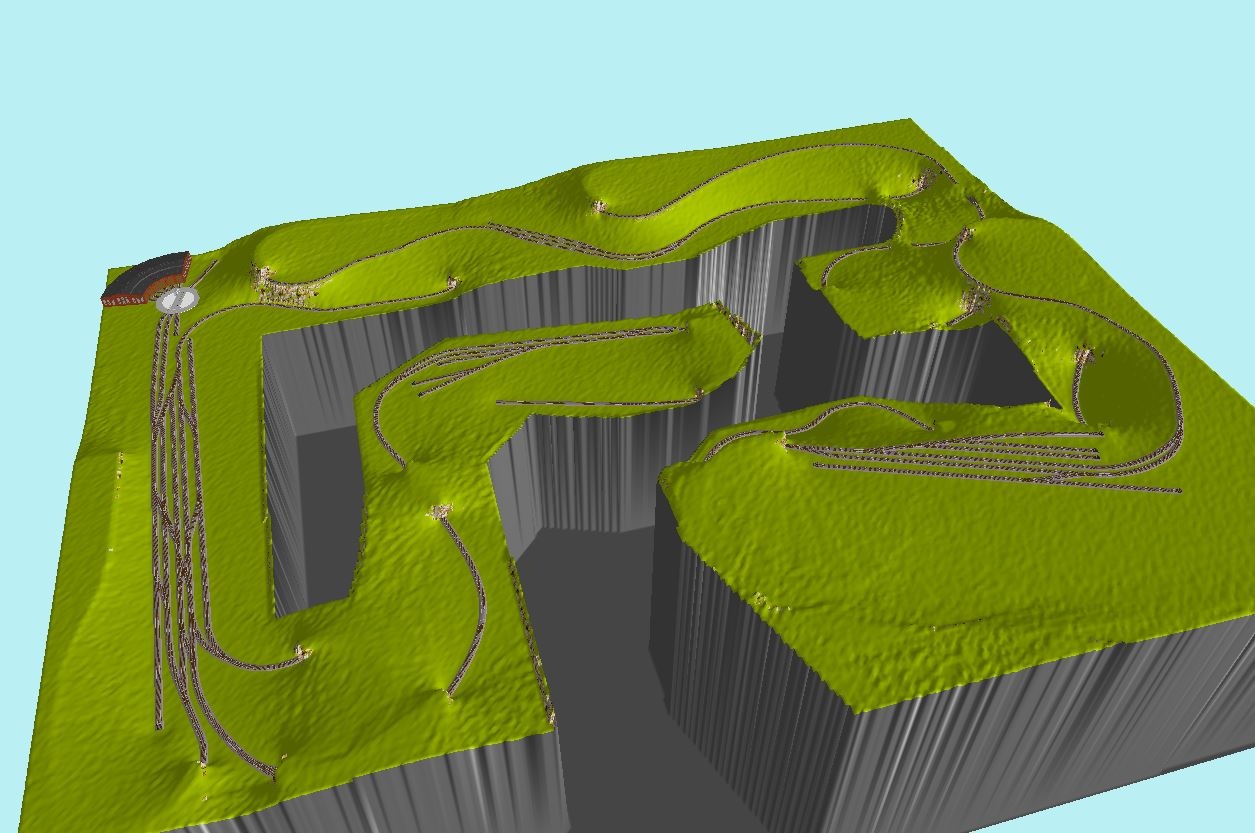

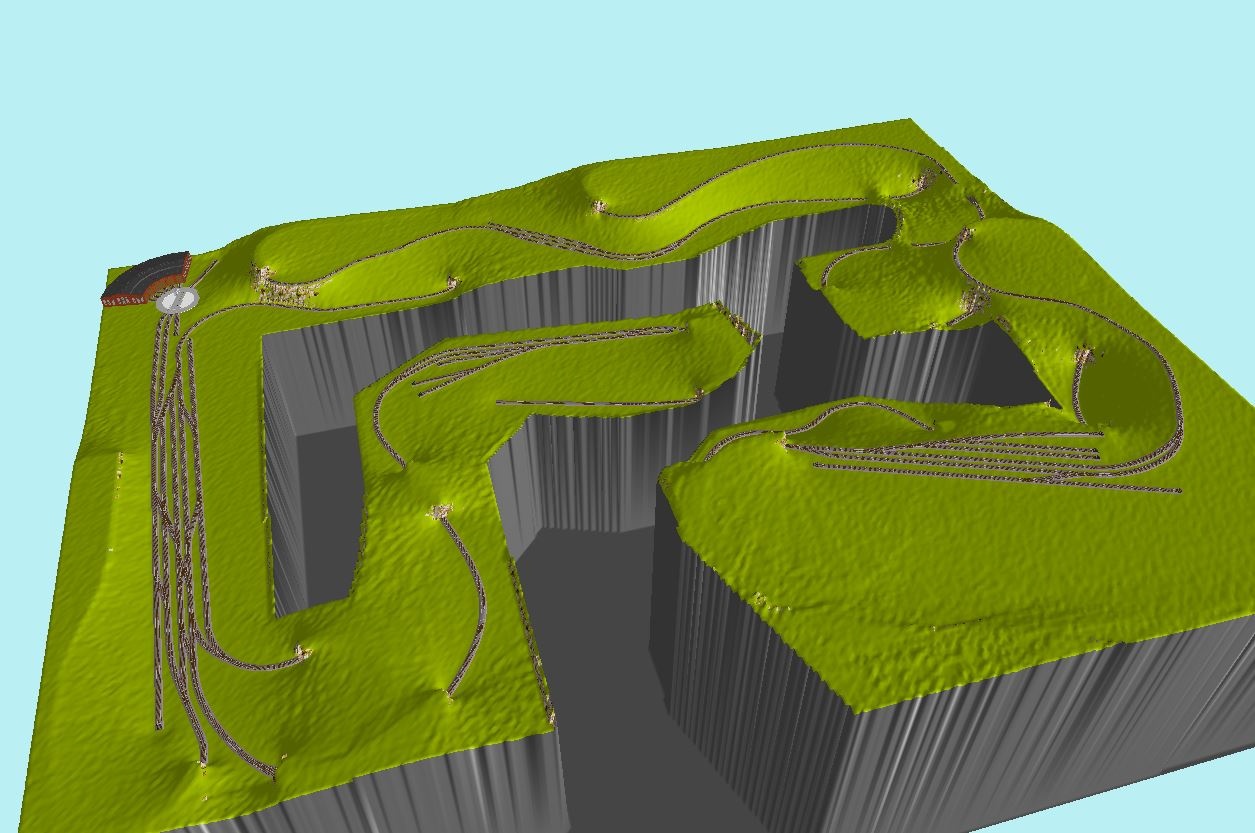

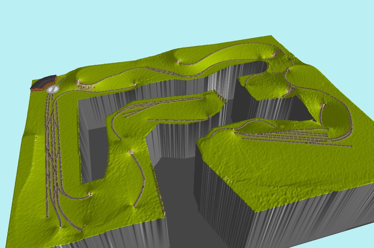

(#29522) benYo91 hozzászólása
Feb 9, 2014 |
Ebben a verzióban? Elfogadható?
(A 3D nézeten persze még finomítani kell, mert ez csak a sínek által generált domborzat, és nincsenek fák-utak-folyók-épületek...)  |
(#29524) etwg válasza róbertke hozzászólására (#29521)
Feb 9, 2014 |
Nem vészes ügy a 411-s rajzai sok helyen megvannak, hiszen akkoriban az USRA-nak érdeke volt a mozdony javithatosága stb. Keresd S-160 néven. Biztos a KM-hez került, de máshol sem reménytelen - a legrosszabb esetben Sacramentobol meg lehet rendelni, de szerintem modellezési célokra nem elengedhetetlenül fontos ilyen részletes dokumentácio.
Ami persze kimagaslo dolog, ahogy akkoriban az amerikaiak a rajzokat kezelték. Nekem van két gyári katalogusom (1927, 1931) amiben a mozdony valamennyi alkatrésze ábrázolva van minden hozzátartozo koddal és utasitással, még az is oda van irva, hogy hogyan kell betüzni az alkatrész kodnevét, hogy még a félanalfabéta is eltudja mondani a recsegö telefonba, hogy mi is kell neki. ( sajnos manapság már nyoma sincs az ilyen következesśgnek). |
(#29525) etwg válasza benYo91 hozzászólására (#29520)
Feb 9, 2014 |
Ez is meg az is, hogy hiába a gyors és jo technika, ami még otthon, a karosszékben is elérhetö, nincs igény, és sajnos ehhez részben mi is hozzájárulunk, mert sok mindenhez ingyen ( a weben, stb. ) akarunk hozzájutni, söt elvárjuk, hogy ilyen szellemi termékeket a tulajdonosok ingyen tegyék mindenki számára elérhetövé ( legyen az rajz, fénykép, zene vagy bármi más).
Érdekes modon a cigiért,pijáért stb. mindenki elöveszi a bugyellárisát ( már akinek ez kell), de a tudást ingyen keresi a neten.......  |

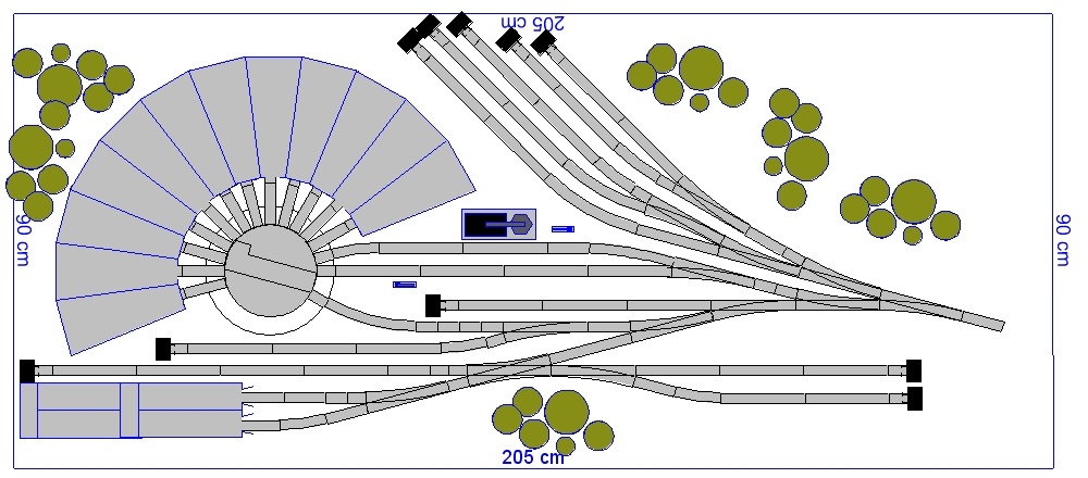

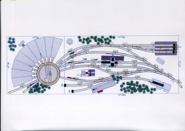

(#29526) etwg válasza benYo91 hozzászólására (#29522)
Feb 9, 2014 |
Ez már jobb, de még van rajta mit finomitani ( segitene ha megjelölnéd valahogy az állomásokat, mert ugy egyszerübb lenne a megértés). A bal oldali állomás also feje még egy kicsit kacifántos - azok a váltok közelebb kerülhetńnek az also véghez. A cél, hogy minél hosszabbak legyenek az állomási vágányok, te meg a vágonyok feléhez mindenféle váltokat raksz.
A fütöház kimenetét legalább egy mozdonyhosszal el kellene választani az állomástól ( nefeledd a füzöház önállo forgalmi körzet, pontos határokkal, gyakran jelzökkel is el van választva, igy az utolso válto meg a jelzö közé legalább 1 mozdonynak be kellene férnie.
A középsö also állomásra is ugyanaz vonatkozik mint a korábbira - azokat a kiágazo vágányokat jobb lenne az állomás végénél kiagaztatni mint a vágány közepén ( akkor egy hosszabb vonatrol is le tudsz járni a mozdonnyal és kijárni valamelyik tárolo vagy milyen vágányra.
Amire még jo lenne ügyelni a fedett ( nem láthato) állomásokon tul sok a vakvágány - ez modellezési szempontbol nem igen jo, mert sok vonat tolatása nem egyszerü dolog, márpedig ilyen vágányról látatlanban is csak visszafele tudod kihozni a vonatot Ezeket dolgozd át szép átmenö állomásokra s ha igény van rá, akkor egy hurokkal fordithatod vissza a vonatot. Ez inkább praktikus szempont ( hiszen ezekhez a vágányokhoz nem igen lehet hozzáférni ).
Most ennyi, folytasd a terv finomitását!
(#29527) benYo91 válasza etwg hozzászólására (#29526)
Feb 9, 2014 |
Ha ez már jobb, annak örülök.
Átnézem az állomásokat, ahogy írtad, aztán feltöltöm újra, most már leírással... Igazából nem akartam bajlódni leírással, amíg nem mondja valaki, hogy van fény az alagút végében.
A rejtett vonalakhoz annyit fűznék hozzá, hogy... a láthatóságokat kis CCTV kamerákkal oldanám meg, ezeket kínából 1500-2000Ft-ért be lehet szerezni, RCA kimenetük van. Aztán ezek a kamerák rámennek egy switch-re, hogy voltogatni lehessen a képet (keresem a megoldást, hogy a mozdonyok tudják kapcsolgatni a monitoron a megjelenő kamera képét..., ha erre lenne ötlete valakinek, szívesen venném) Aztán rákötnék a kábel végére egy RCA csatis monitort... nem nagyot, találtam azt is ilyen 5" környékit, szintén potom pénzért. Így asz asztal kezelőfelületén, ahol a váltóállítás, a fordítokorong kezelés, és egyéb jóságok folynak, látnám a szerelvényeket, ha azok épp alagúton haladnak át, vagy tolatást végeznek rejtett pályaudvarokon.
A megerősített biztonság kedvéért minden rejtett pályaudvar elérhető hátulról. |

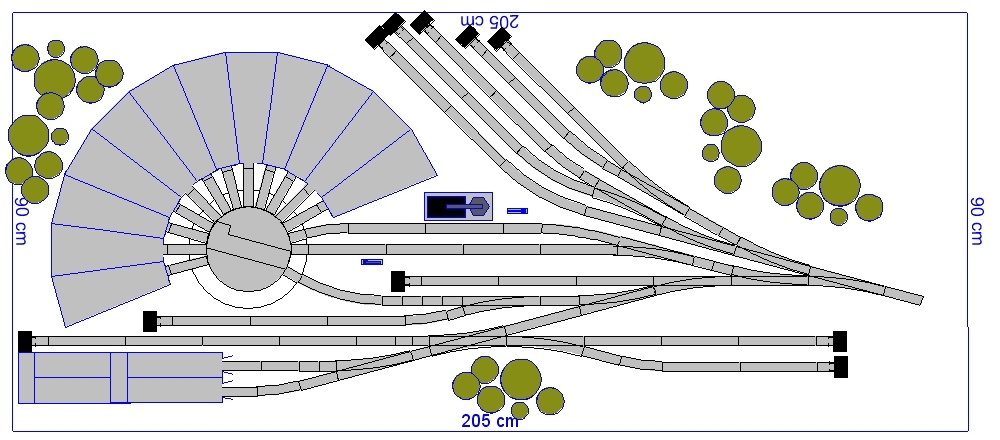

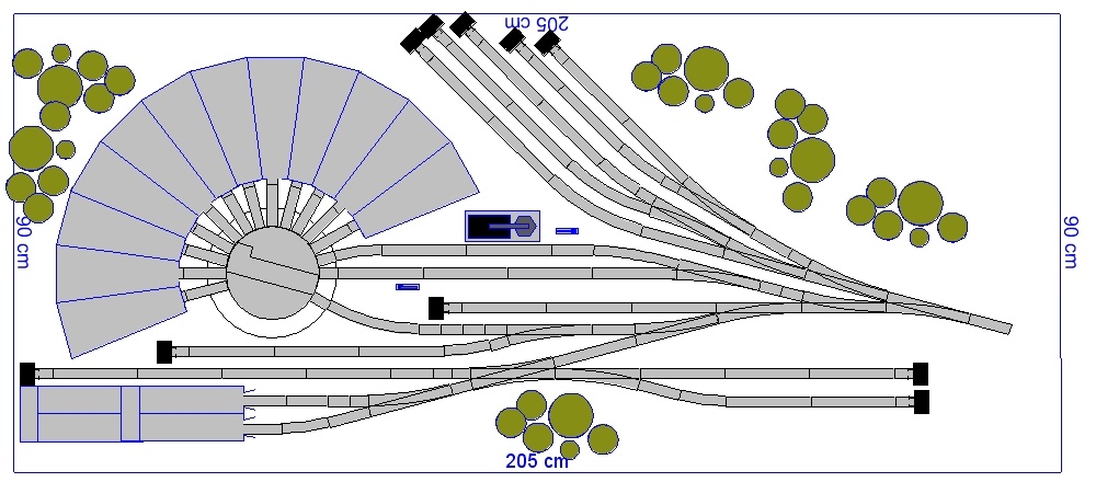

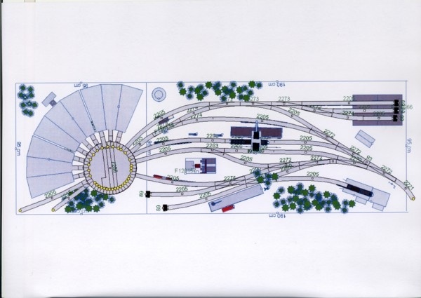

(#29531) etwg válasza etwg hozzászólására (#29528)
Feb 9, 2014 |

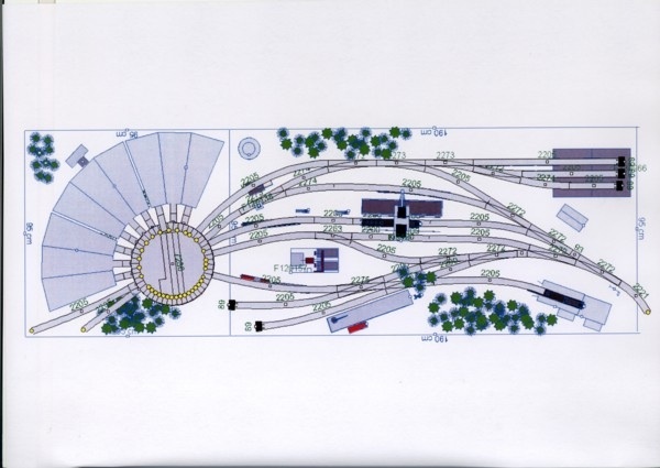

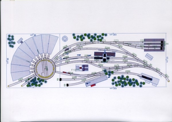

Nem tudom miért nem kerestek már egy tisztességes fütöháztervet, hogy világos legyen mit kell modellezni. ( annyi van, hogy Dunát lehetne velük rekeszteni.)
Itt egy példa, minimalisztikus, de még igy is teljesebb, mint bármelyik eddig itt látott terv.
(#29532) enamessias válasza etwg hozzászólására (#29531)
Feb 9, 2014 |
Idézet: „Nem tudom miért nem kerestek már egy tisztességes fütöháztervet”
Azért, mert többet találni a nem megfelelőből, mint a jóból. Én, az ezen a fórumon kapott linket áttanulmányozva is, csak olyan pálya terveket találtam, ami nem felel meg az elvárásoknak.
Örülök, hogy most mutatsz egy példát, igy tudjuk mit kéne egyáltalán keresni.
Egy kis magyarázattal tudnál szolgálni? Hol van ezen a fővágány, vagy azt onnan leválaszó váltó? Számomra ez a rész nem világos, hogy kéne kinéznie... |
(#29534) enamessias válasza enamessias hozzászólására (#29532)
Feb 9, 2014 |
Ui.: Ezek csak hazánkban elvártak, vagy mindenhol igy kéne kinéznie? |
(#29535) etwg válasza enamessias hozzászólására (#29532)
Feb 9, 2014 |
Pedig vannak eredeti sintervek is - én csak most ütöttem be hamarjában és vagy 100-t dobott ki a gugli. Innen másoltam ki egy egyszerü és áttekinthetö tervet.
Ehhez persze ismerni kell a technologiát mi is történik a fütöházban, ha odamegy a mozdony.
A jobb also sarokban van a bejǎrat. A dieselek a legfelsö vágányon mennek vagy a.mozdonyforditora vagy a jobb felsö sarokban levö mozdonyszinbe. A dieselekkel bejáratkor nincs különösebb feladat.
A felülröl a második vágány a gözösök tisztitoja, itt "dobják ki a tüzet", salakot stb, teszik tisztába a mozdonyt mielött az beáll a fütöházba. Itt van vizdaru is mert, ha melegen kell tartani, akkor viz is kell.
Kimenetkor (szinte minden mozdony) vételezni megy. Felülröl a 3. 4. És 5. vágány mellett vannak a szénrakodok, homokolok és legalul a diesel tankolo berendezések.
A telep közepén van a homokszarito ( mind a két vagy 3 fajta trakciohoz csak egy kell) és itt vannak a felszini üzemanyagciszternák is.
A jobb also sarokban egy kis mühely van, egy mozdony számára.
Mint irtam ez egy nagyon primitiv mozdonytelep. Ha modern trakciot használsz kell még egy és más - pl. magasperon a modern motorkocsiknak, de ilyesmi kell az uj mozdonyok szélvédöinek a tisztitására is ( sokat még létrárol sem lehet elérni ( pendolino, ICE stb.). Ezek a telepek is régiekböl lettek gyakran átalakitva - extra vágányokat kaptak, ahonnan ezeket a munkákat el lehet végezni. Szoval a terepasztalon is el kell dönteni, hogy milyen járgányok járnak a fütöházba.
Itt szokott összejönni a másik csapda. Egy mai modern vasuthoz (V,VI korszak) egyáltalán nem ilyen mozdonytelep kell. Az ilyen jármüvekhez nem kell körfütöház, sem forditokorong, és ahol lehet ezeket lebontják, részben koruk, részben költségeik miatt. A mozdonyoknak meg a motorvonatoknak viszont hosszu egyenes karbantarto vágányok kellenek.

(#29540) etwg válasza enamessias hozzászólására (#29534)
Feb 9, 2014 |
Már sokszor irtuk a vasutat nem játékbol épitik, hanem az adott feladatok optimális ellátására. Ezek meg szerte a világban ugyanazok, azaz mindenütt nagyon hasonloan néznek ki az adott méretekben és az adott forgalomhoz ( hány mozdonyt szolgálnak ki naponta ). Persze a terep adottságai is beleszolnak és van nem egy olyan telep ami sok km-re van az állomástól, mert csak ott van hely ( föleg a hegyekbenj.
Sok modellvasuthoz pl. alig kellene körfütöház, hiszen ahhoz a féltucat mozdonyhoz a nagyvasut soha ilyet nem épitene. Mozdonyfordito viszont régebben szinte minden vágállomáshoz ( vagy olyan allomáshoz ahol fordultak a vonatok) kellett, hiszen a gözöst meg kellett forditani. Igy ott más nem volt csak a mozdonyfordito. |

(#29545) etwg válasza etwg hozzászólására (#29540)
Feb 9, 2014 |
S még valamit, figyeld meg, hogy valamennyi vágány legalább 2 modon érhetö el. Ez ezért fontos mert, ha bármi elromlik ( mozdonyfordito vagy válto) a feladatokat akkor is el lehessen végezni. |

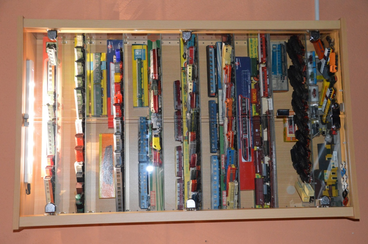

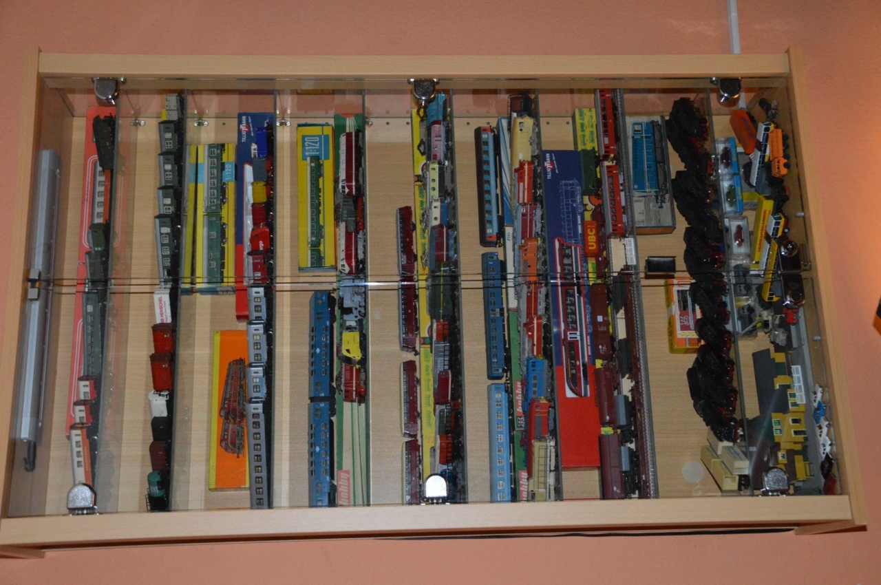

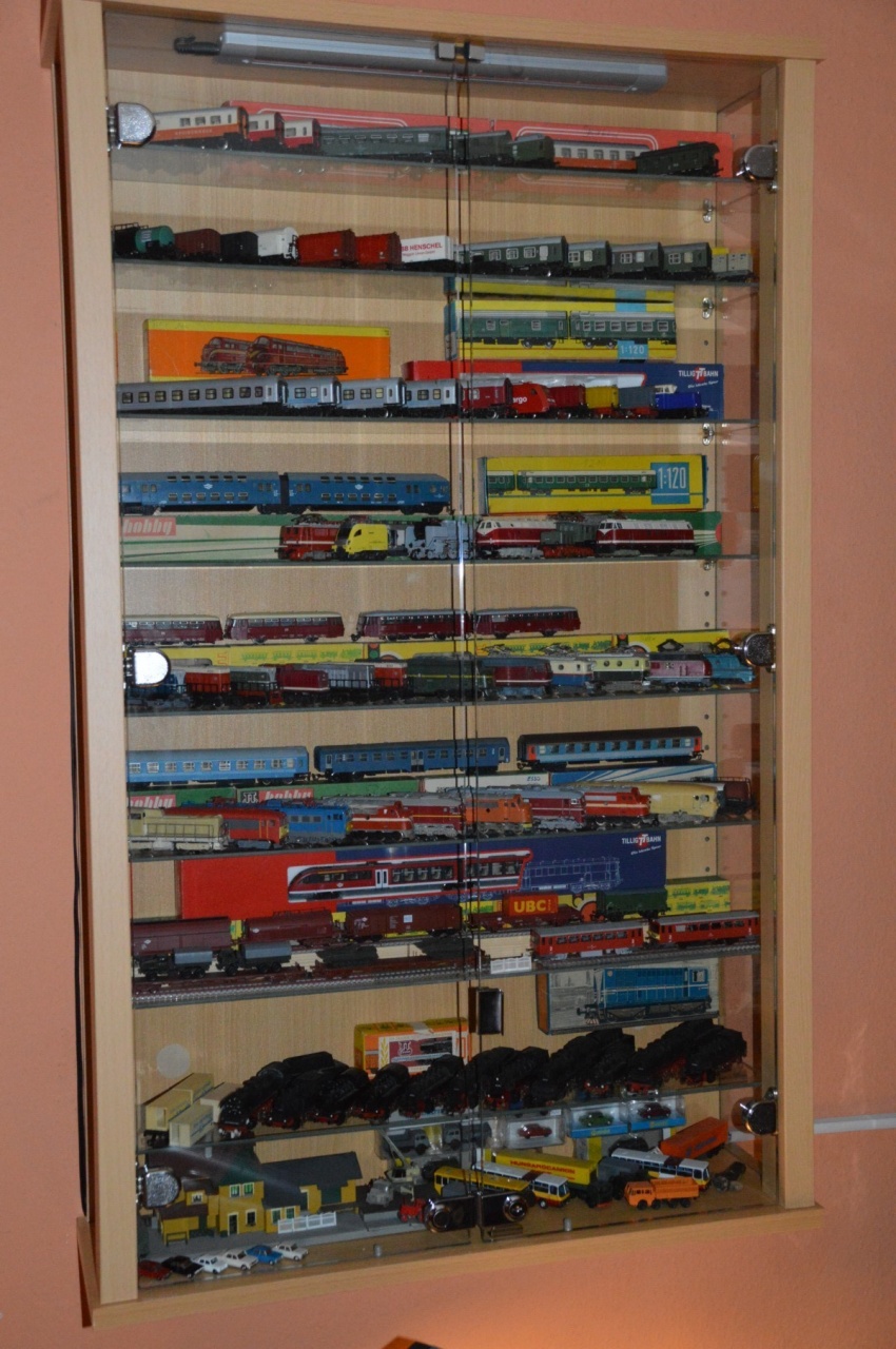

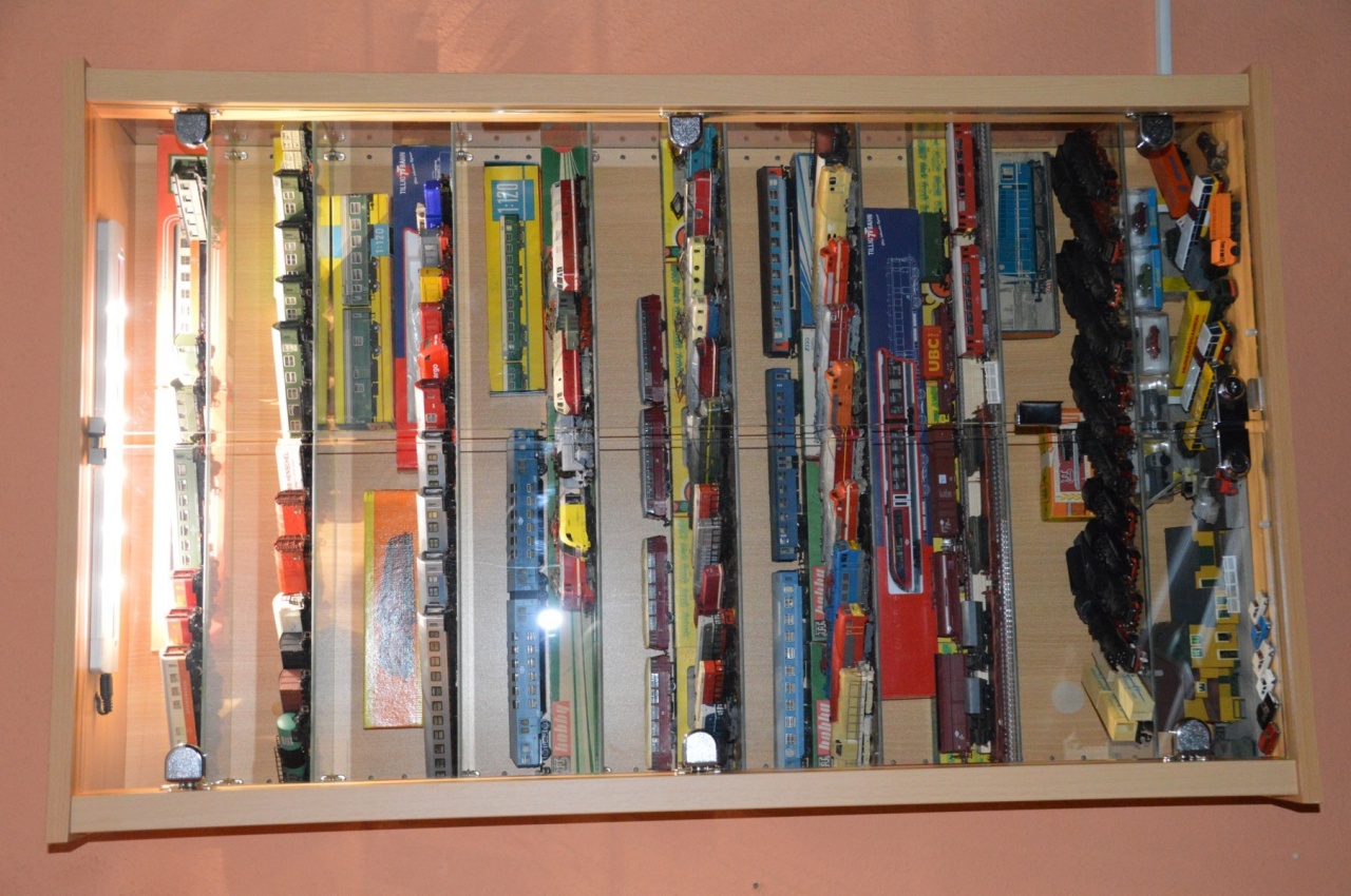

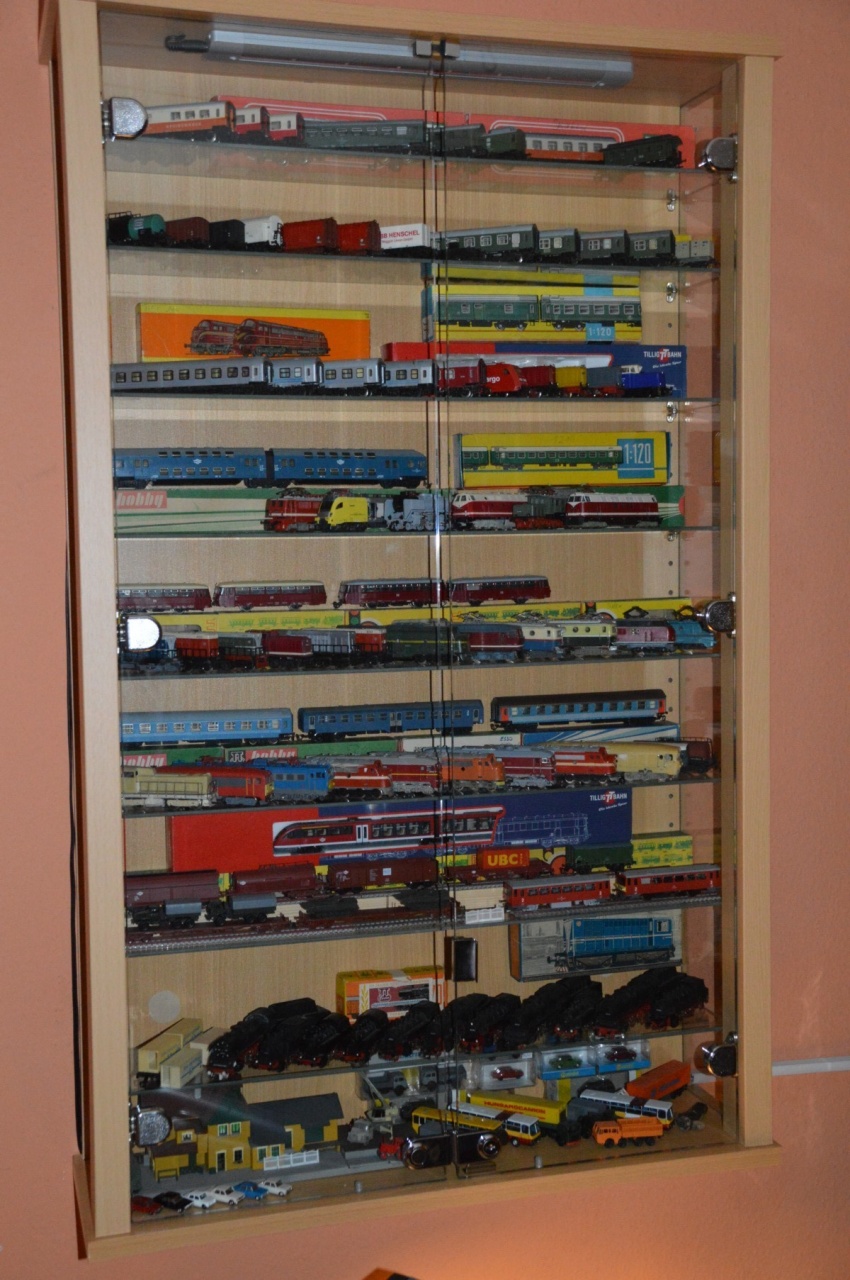

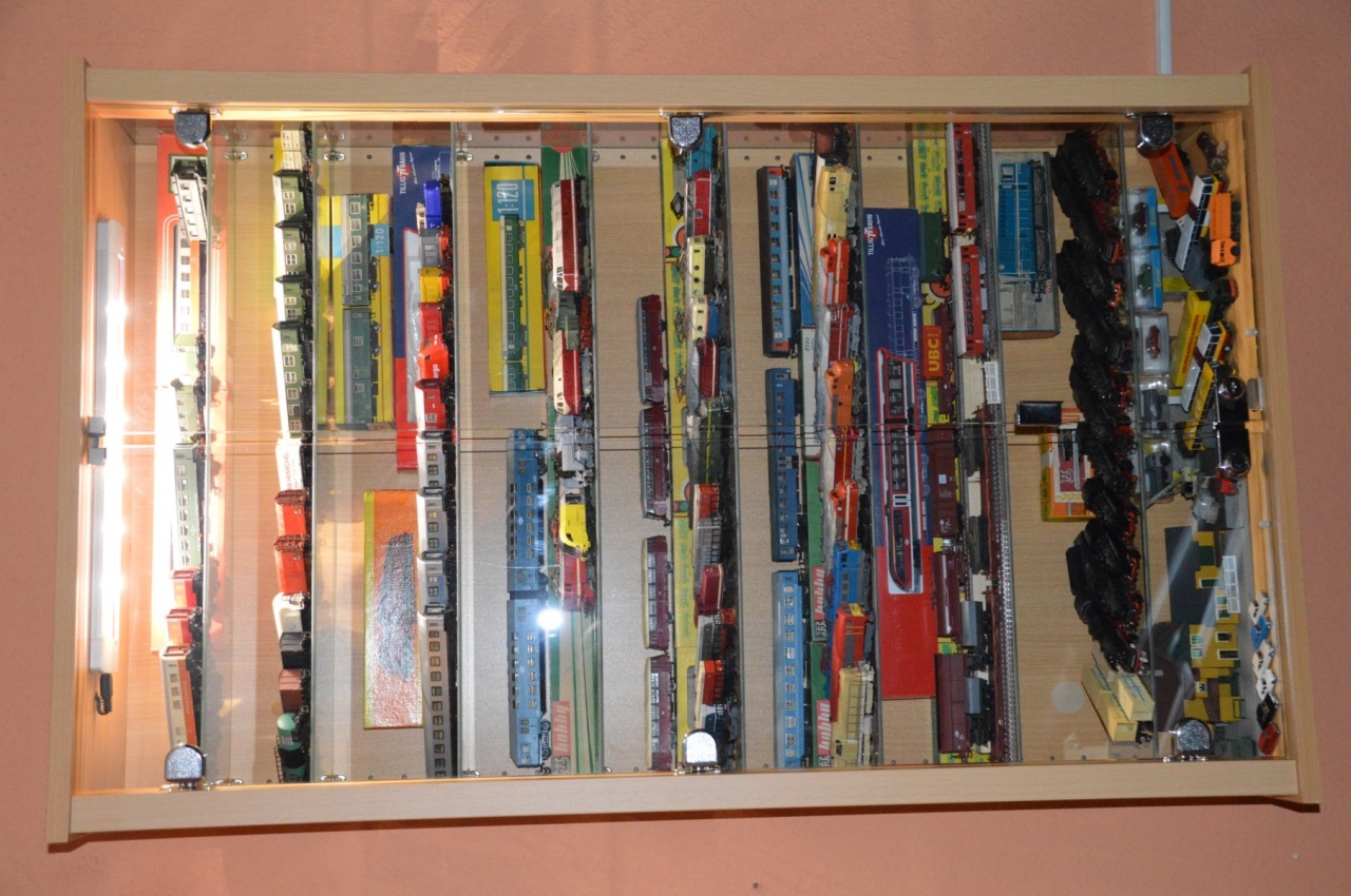

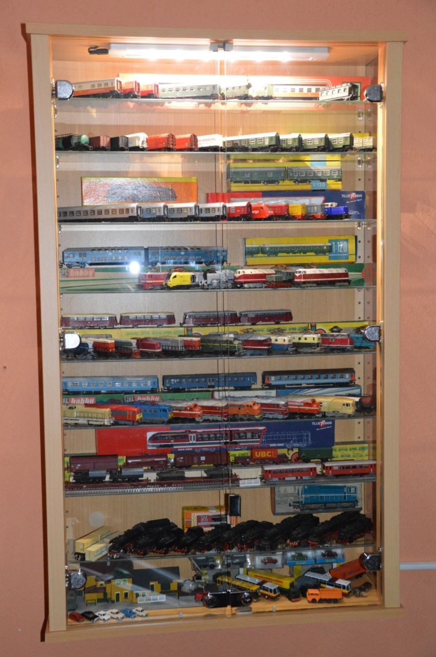

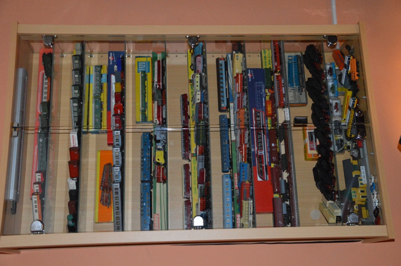

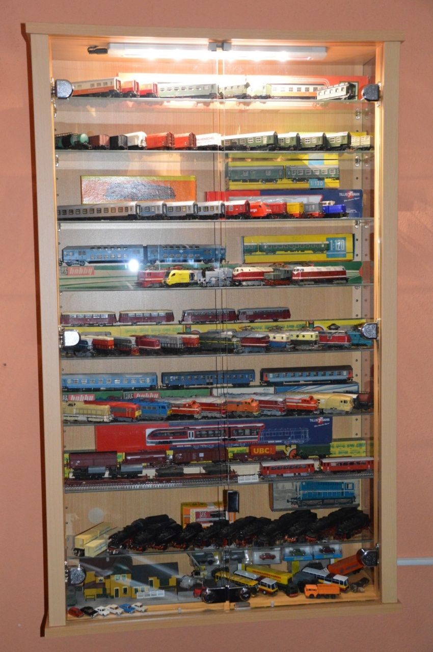

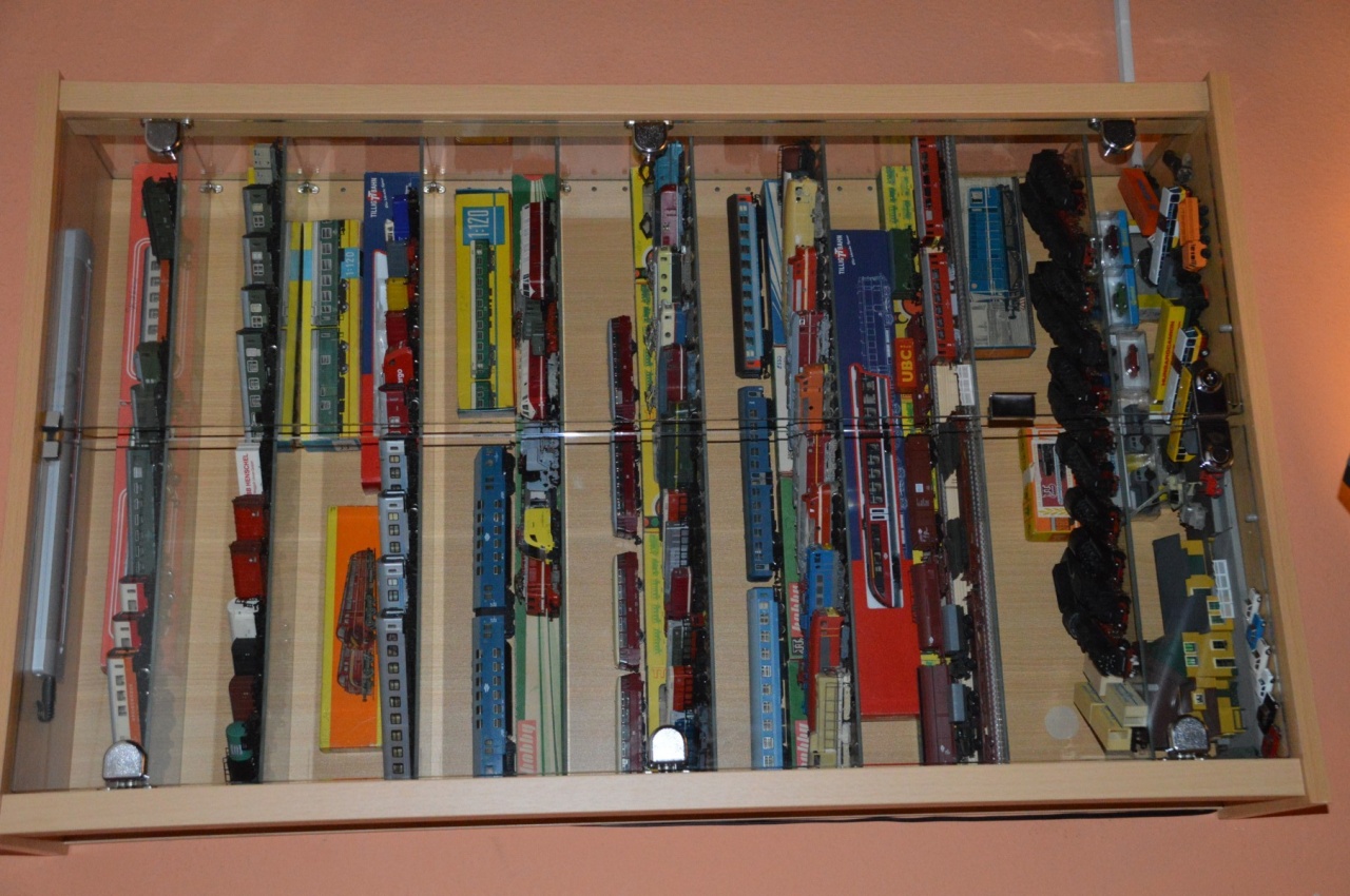

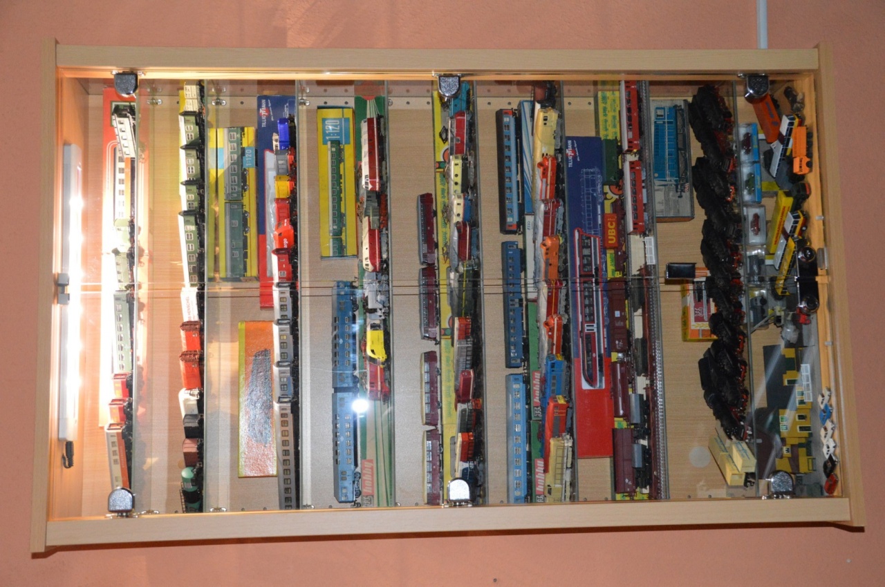

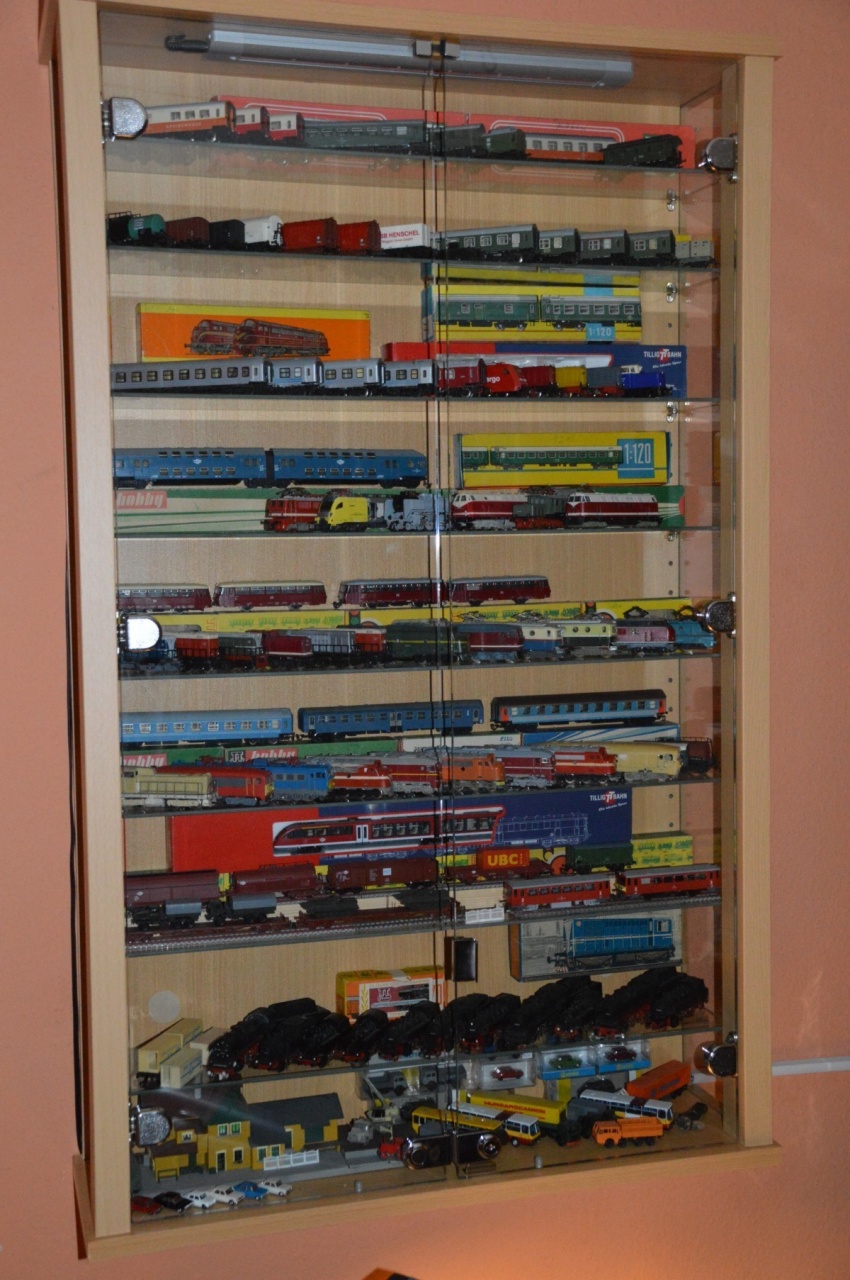

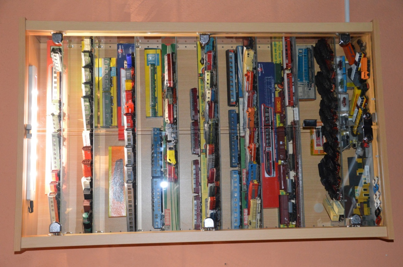

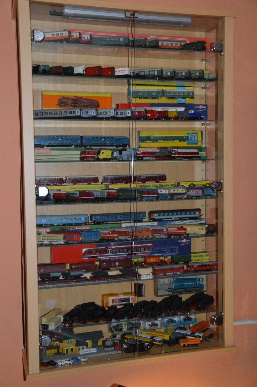

(#29552) john07_doki válasza etwg hozzászólására (#28726)
Feb 9, 2014 |

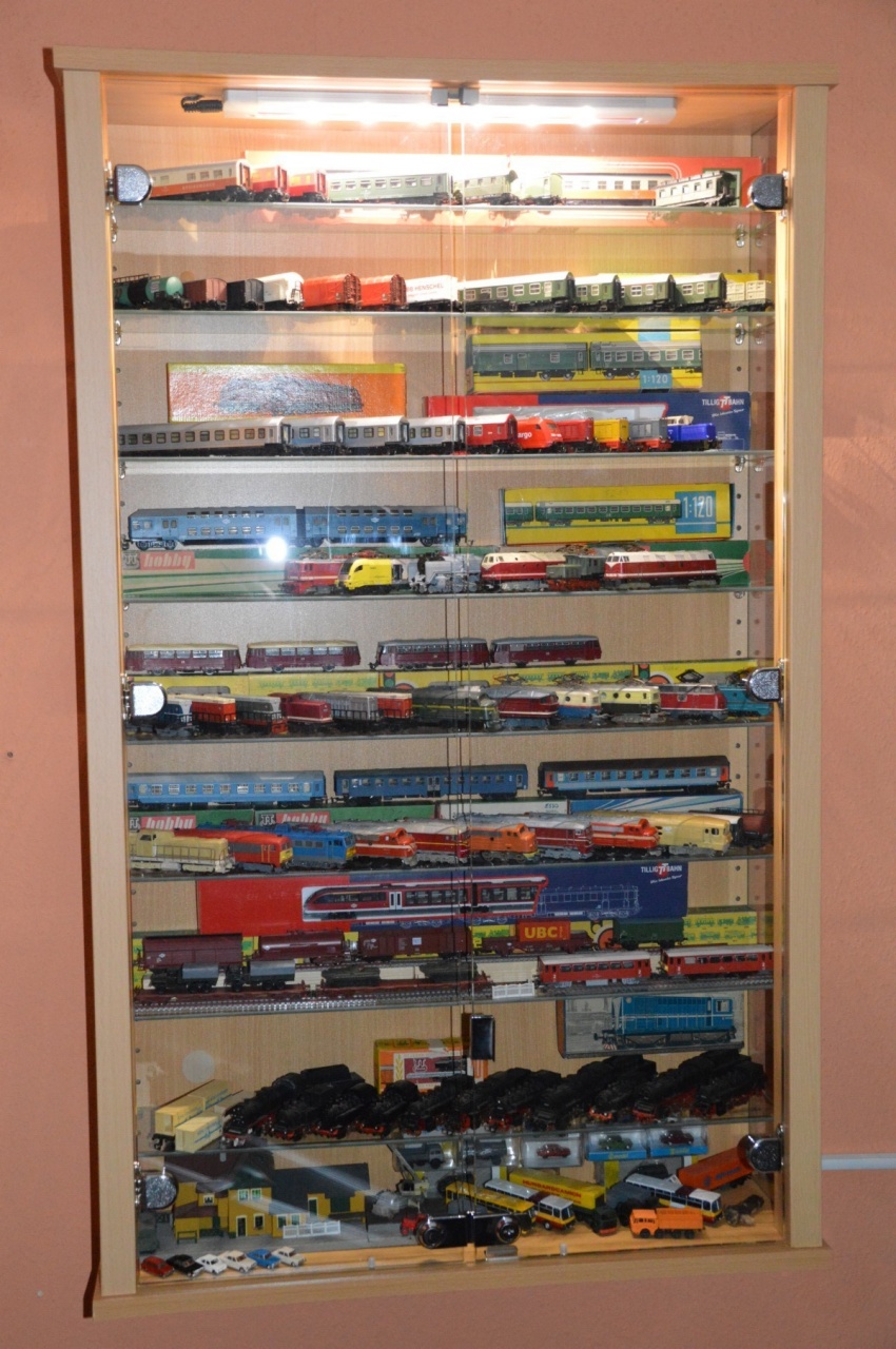

> Ez inkább könyvespolcnak felel meg!
Hát nem tudom...
Nekem bőven megfelel a modelleknek. Könyvespolcnak - szerintem - elég szűkös lenne.

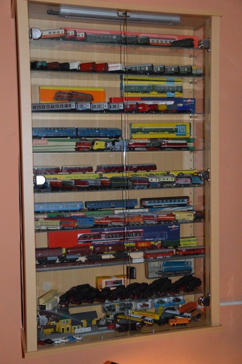

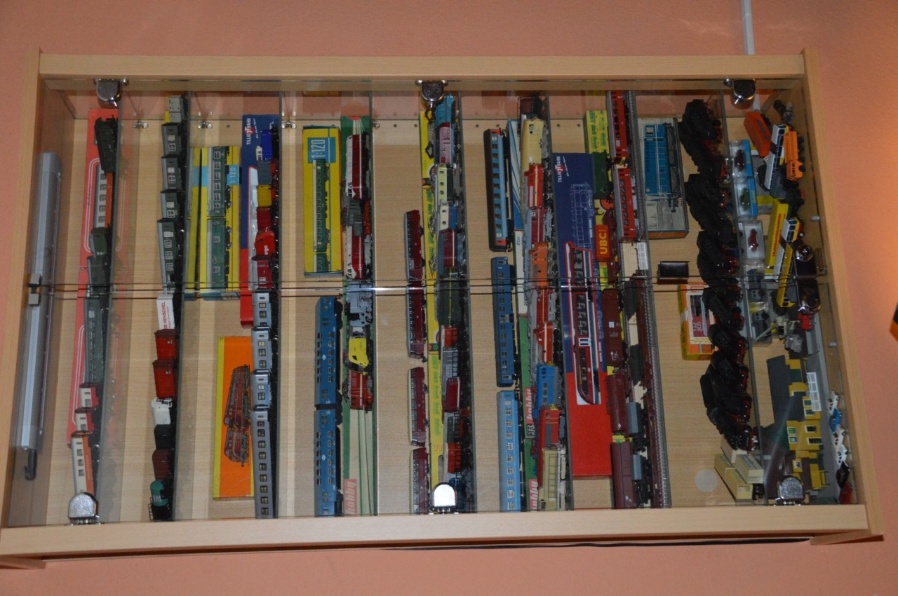

Íme, ilyen lett felszerelve és félig-meddig berendezve:
(A vakus képért elnézést kérek!!)

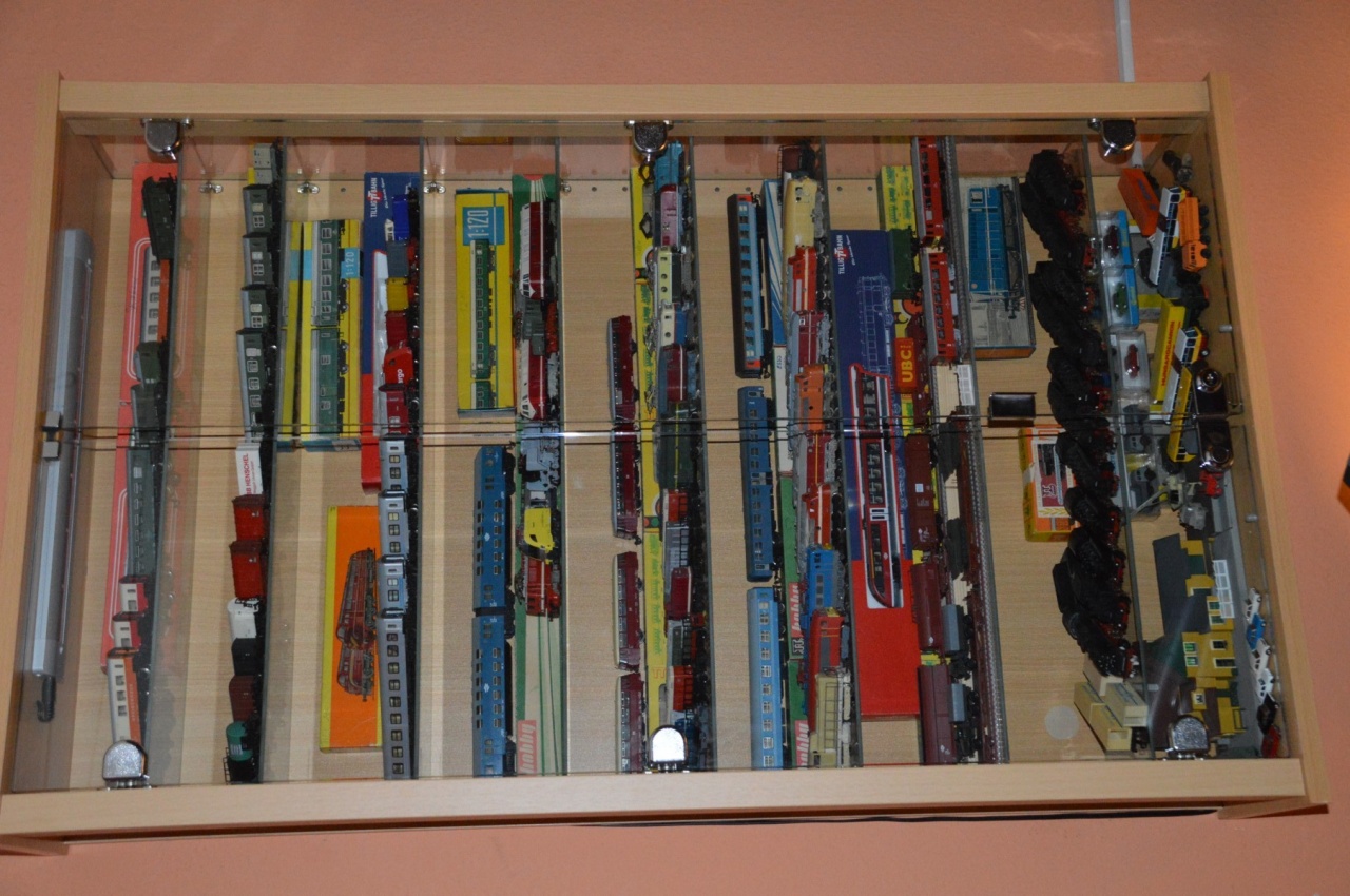

(#29553) john07_doki hozzászólása
Feb 9, 2014 |
Win8 alatti Fájlkezelőben jól, 90 fokkal elforgatva látszódnak a képek...
(#29554) FriTTz válasza john07_doki hozzászólására (#29553)
Feb 9, 2014 |
Szerintem jó a vitrin is és a gyűjtemény is!  |

(#29556) etwg válasza john07_doki hozzászólására (#29552)
Feb 9, 2014 |
Én csak a méretkre gondoltam, mert azok nem stimmeltek az biztos!
(#29557) etwg válasza enamessias hozzászólására (#29549)
Feb 9, 2014 |
Nem tudom mit néztél, rakd be a képet ( vagy linkeld) és akkor megbeszélhetjük, anélkül nincs értelme! |
(#29558) john07_doki válasza etwg hozzászólására (#29556)
Feb 9, 2014 |
Idézet: „Mérete: kb. 68 x 110 x 20 cm (sz x m x h) ”
Pedig annyi az annyi... 68 cm széles, 110 cm magas és 20 cm mély. |
(#29559) etwg válasza john07_doki hozzászólására (#29558)
Feb 9, 2014 |
A 20cm mélység ami nem tipikus modellvitrinekre. Azok sokkal kisebb mélységüek ( már amiket én ismerek - az enyém pl mindössze 8 cm, 10cm magas polcokkal).
Persze különben szép és jo ( csak a boltban nem tartottam volna ezt modellvitrinnek). De ez legyen az én bajom.....

(#29561) john07_doki válasza etwg hozzászólására (#29559)
Feb 9, 2014 |
Nekem pedig éppen kapóra jött az elképzelésemhez... Így a jobb dobozokat a háttérbe tudom rakni. |

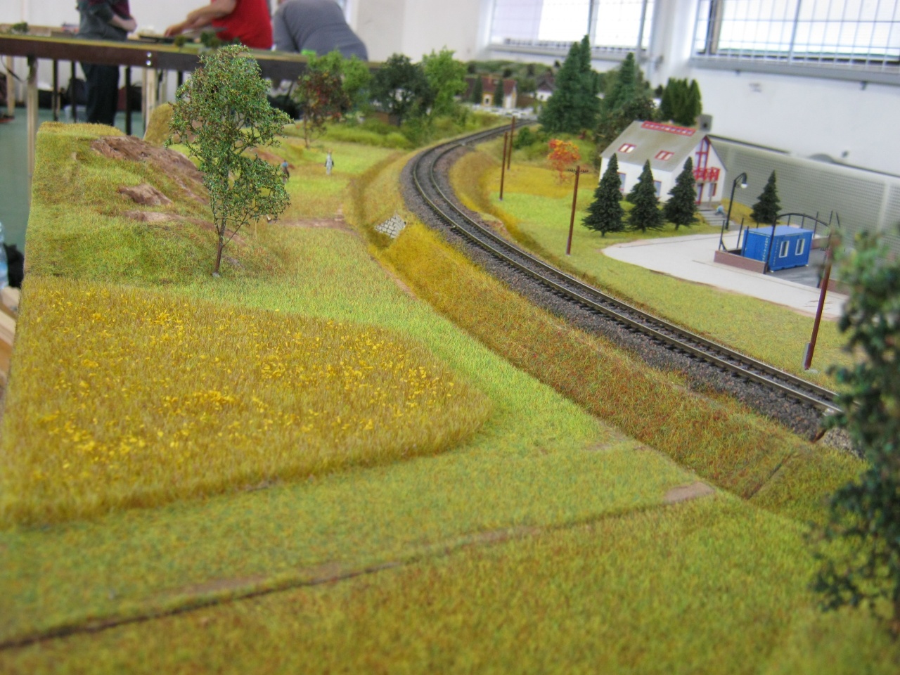

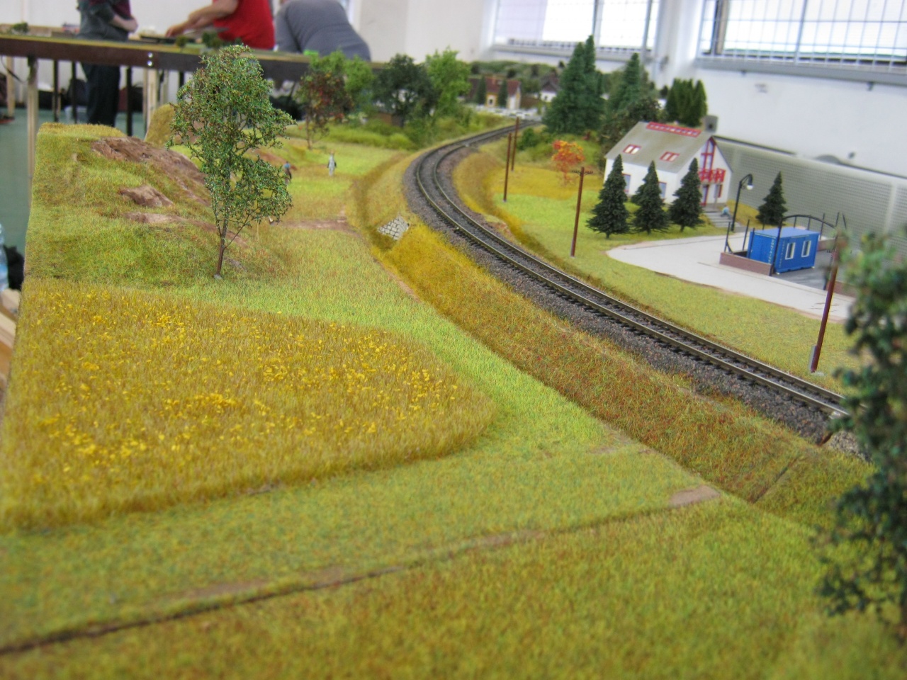

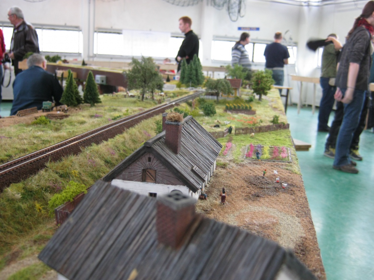

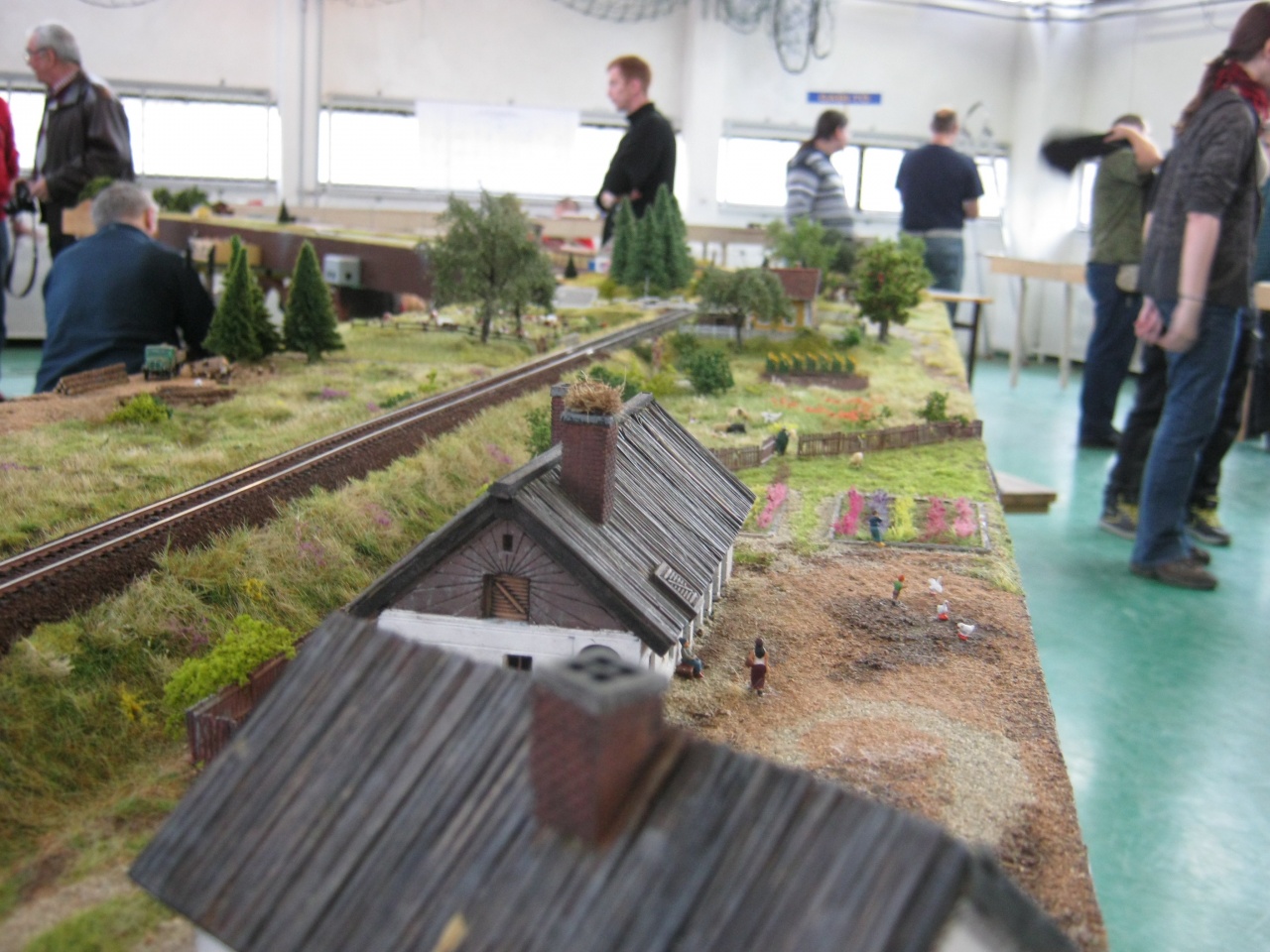

(#29562) maTTato hozzászólása
Feb 9, 2014 |
Egy kis ízelítő a mai modulnapról! |

Feb 9, 2014 |
Én is régebben egy ilyen mély vitrinben tartottam a modelleket - a poharak lettek kiszoritva. Késöbb kaptam karácsonyra egy szép nagy modellvitrint -igaz oda sem férnek el minden modell ( de oda senki nem akar poharakat vagy tányérokat rakni).
Nemrégen csináltattam egy másikat is pontosan méretre. ( a modelek dobozait meg külön táralom).

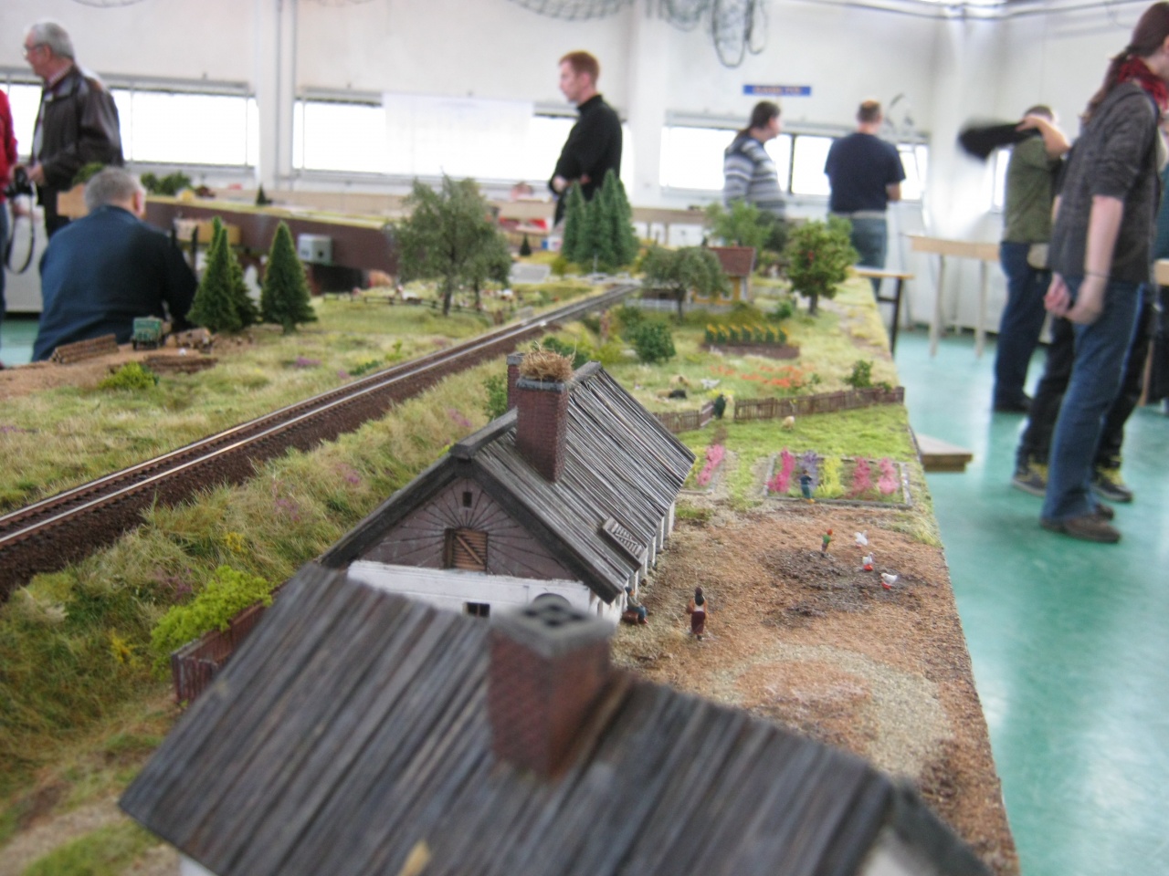

(#29567) csíkosháTTú válasza maTTato hozzászólására (#29562)
Feb 10, 2014 |
Vasárnap délelőTT én is oTT múlaTTam az időt. Amíg volt elem, addig csináltam pár képet is: |
(#29569) TTGuszti válasza etwg hozzászólására (#29531)
Feb 10, 2014 |
Tetszik ez a terv és számomra fontos, hogy Nektek is "tetszik" Ki akartam nyomtatni, de az eredmény katasztrófális. A fórumról megnyitva egész jól látható, de ha lementem a képet és úgy nyitom meg szétesik  Nyomtatva mindenképpen olvashatatlan és pixeles. Megadnád az eredeti forrást ahonnan esetleg nyomtatható minőségben is tölthetők le ilyen és ehhez hasonló tervek? Elsősorban olyan terv "forrásra" gondolok, ami szerinted is jó és elfogadható.
Előre is hálás köszöneTTem  |
(#29570) csíkosháTTú válasza csíkosháTTú hozzászólására (#29567)

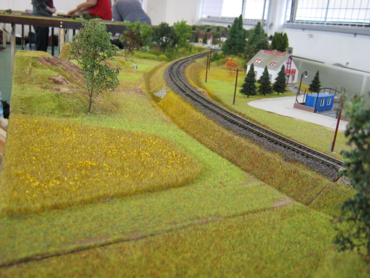

Feb 10, 2014 |
Még pár hirtelenjében összeexponált valami: |
(#29571) etwg válasza TTGuszti hozzászólására (#29569)
Feb 10, 2014 |
A gugli találta, de sajnos nem tudtam linkelni igy valoszinü, hogy az IOS zagyválta össze (Ipad-dal raktam be).
Ha beirod a gugliba, hogy "Gleispläne für BW" kidob néhány 100 cikket meg képet, probáld ott keresni, de szerintem ujrarajzolni pl SCARM-mal is csak pillanatok kérdése, és akkor legalább tudod melyik sinrendszerrel dolgoztál.
Persze a tervet fordithatod, tükrözheted, hozzáidomithatod az adott helyhez stb. A fontos betartani a korábban leirtakat. Kihagyhatod a diesel mozdonyszint stb. Szoval csak az elv lényeges minden mást a nagyvaut is a helyi igényekhez szab.
A terven csak a mozdonytelep van a kijárattal. Azt még be kell kötni az állomás vágányzatába pl. Lezlinilzen által leirtak szerint. |

(#29575) maTTato válasza csíkosháTTú hozzászólására (#29567)
Feb 10, 2014 |
Csak nem te voltál abban a kék kockás ingben...?  |
(#29576) csíkosháTTú válasza maTTato hozzászólására (#29575)
Feb 10, 2014 |
Álcáztam magam, hátha a csíkost kockásban nem ismerik fel...
De illusztris társaság van a képen. Az előtérben tanult kollégám "mesterszalag" társaságában vizsgálunk egy makacskodó kitérőt, a háttérben ott van hoTTo, Gasphy, jvnd... |
(#29577) BR95 hozzászólása
Feb 10, 2014 |
A vontatási telep témához:
Középütt az a csonka a széntárolóba vezetne, arról lehetne a szenet hozó kocsikat kirakodni... Jobbra lenne a csatlakozás az állomás felé. |
