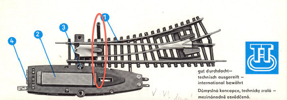

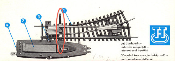

(#10892) wolfchild hozzászólása
Nov 20, 2012 |
Az lenne a kérdésem, hogy valakinek van-e esetleg ötlete, hogy a pirossal bekarikázott rudazatot honnan lehetne pótolni?
Tényállás, van vagy 20 kitérőm aminek ez a része sérült, így nem tudom áttenni a másik oldalra, pedig ott jobb lenne.
Persze pár darabot ki bírnék sakkozni, de ha könnyen pótolható, akkor inkább a javítás mellett döntenék. |

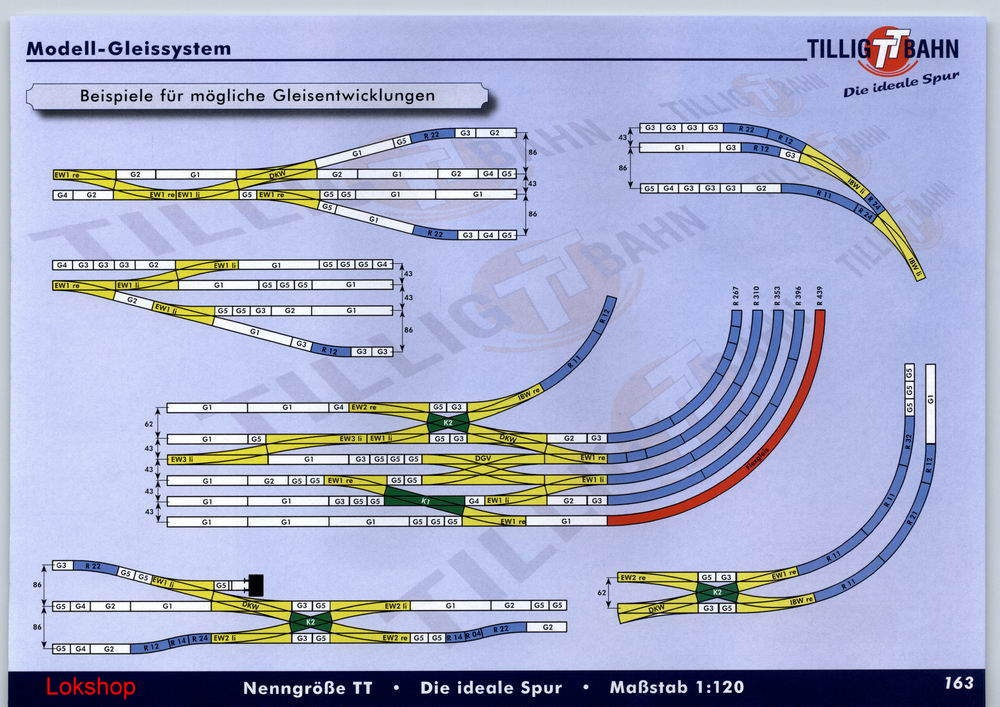

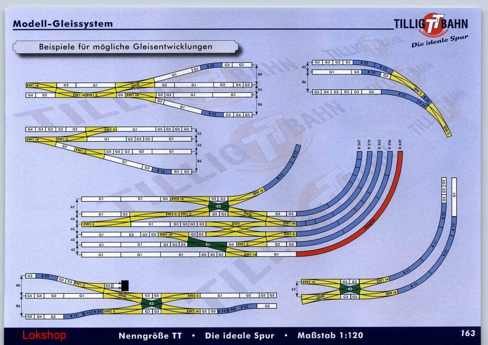

(#10896) BR95 válasza sunocske hozzászólására (#10887)
Nov 20, 2012 |
Ha jól emlékszem egyenesben ~129mm=3*43mm, ívben pedig a 83107+39,5mm.

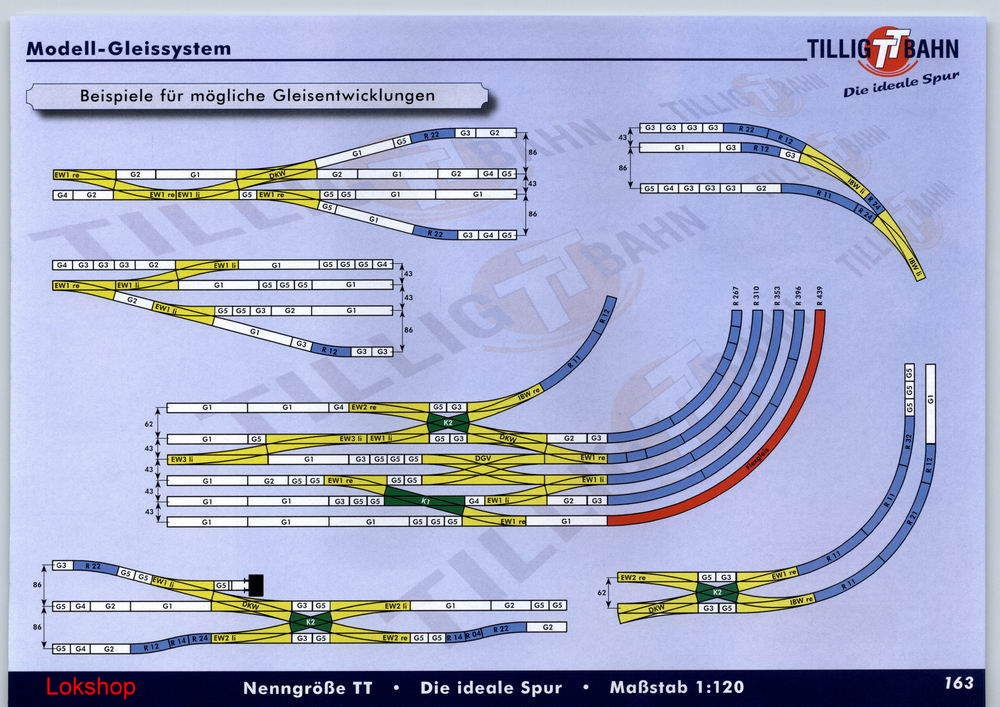

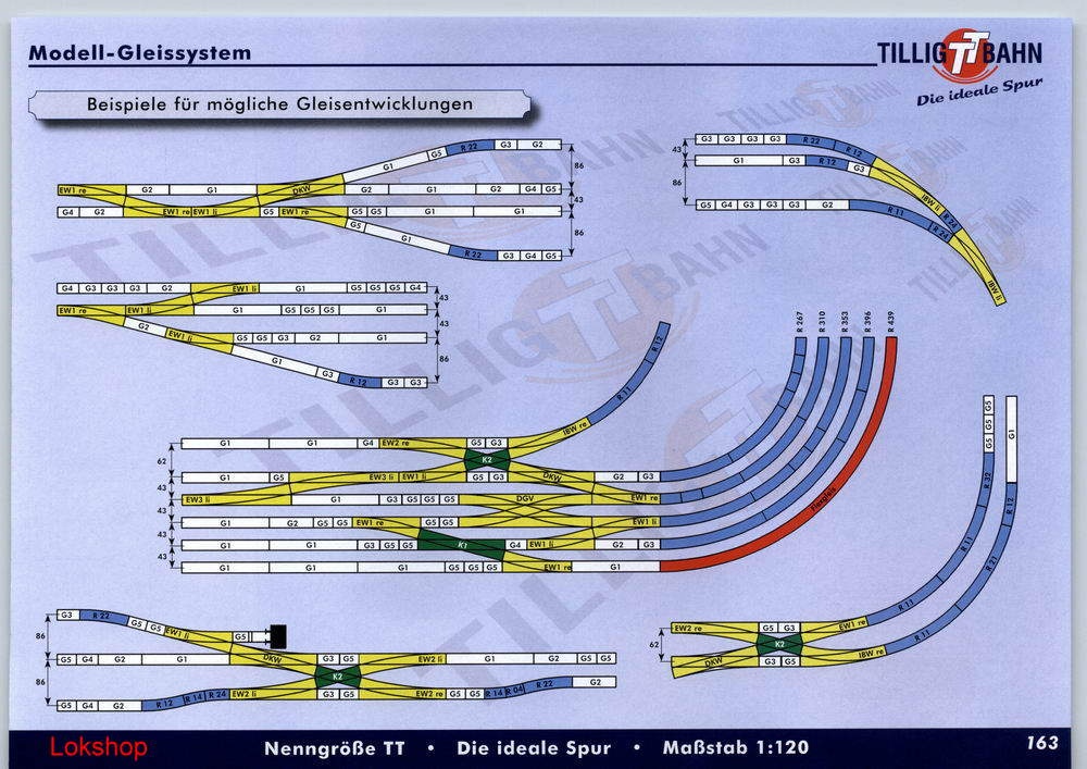

(#10897) Gashpy válasza sunocske hozzászólására (#10887)
Nov 20, 2012 |
Hogy az eredeti kérdésedre is kapj választ
Ha a katalógusban megnézed, (mondjuk itt... )
akkor láthatod, hogy az EW1 egyenesének hossza 129.5 mm, ami majdnem 3 db 43 mm-es (G3) vágánynak felel meg. A kitérője pedig egy 353mm sugarú, 15 fokos ív (R22) után lévő 36.5 mm-es (G5) vágány
(#10898) masTTertape válasza wolfchild hozzászólására (#10892)
Nov 20, 2012 |
Mivel rendszerint ezek törnek, ezért szerintem manapság több váltóállítómű van, mint ilyen tolórúd. Külön fellelni lehetetlenség, vagy ha igen, akkor aranyár. Az umrüstsatz-cal nem kiváltható? |
(#10900) Gashpy válasza wolfchild hozzászólására (#10899)
Nov 20, 2012 |
(#10901) Gashpy válasza masTTertape hozzászólására (#10898)
Nov 20, 2012 |
Azonkívül voltak olyan vágánykapcsolatok, amikor egyszerűbb volt ezt letörni, mint egy olyan vágányt csinálni, amiből kiszedtél egy talpfát... ( ld. helyes vágányon a TT-vasúttal)
(#10902) masTTertape válasza wolfchild hozzászólására (#10899)
Nov 20, 2012 |
Ja igen, bocs. 7960. De nem tudom, hogy ez valóban megoldás-e a gondodra. |

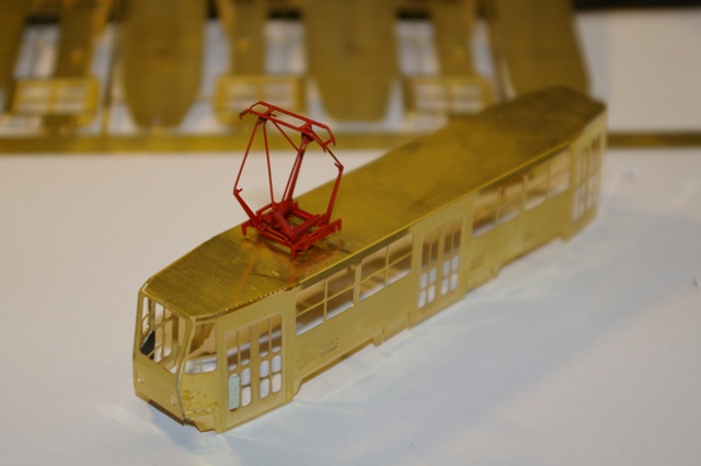

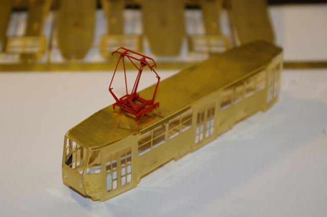

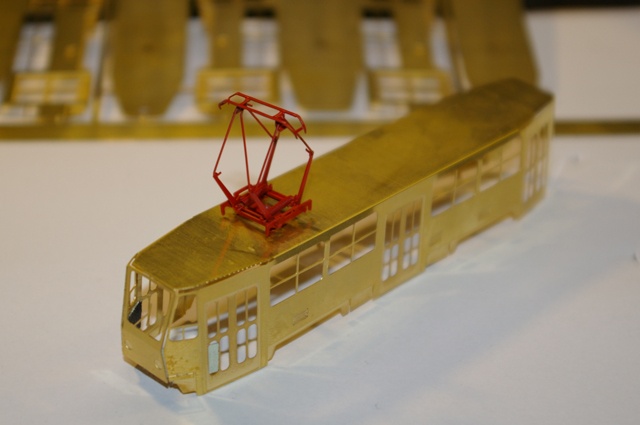

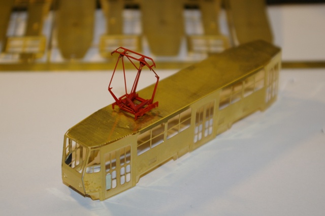

(#10905) masTTertape hozzászólása
Nov 20, 2012 |
Az első fecske.
Megérkezett a Tatra építőkészlet és nagyon szép munka. Sok tennivaló akad még vele, sőt a szerszámozottságom sem elég jó ehhez a munkához, de ígéretesnek tűnik. Csupán egy apróság várat még magára, hogy kitaláljam hozzá a normál nyomtávú hajtást.  |

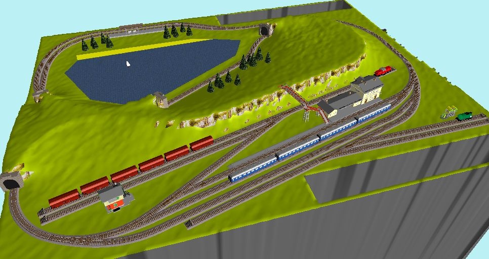

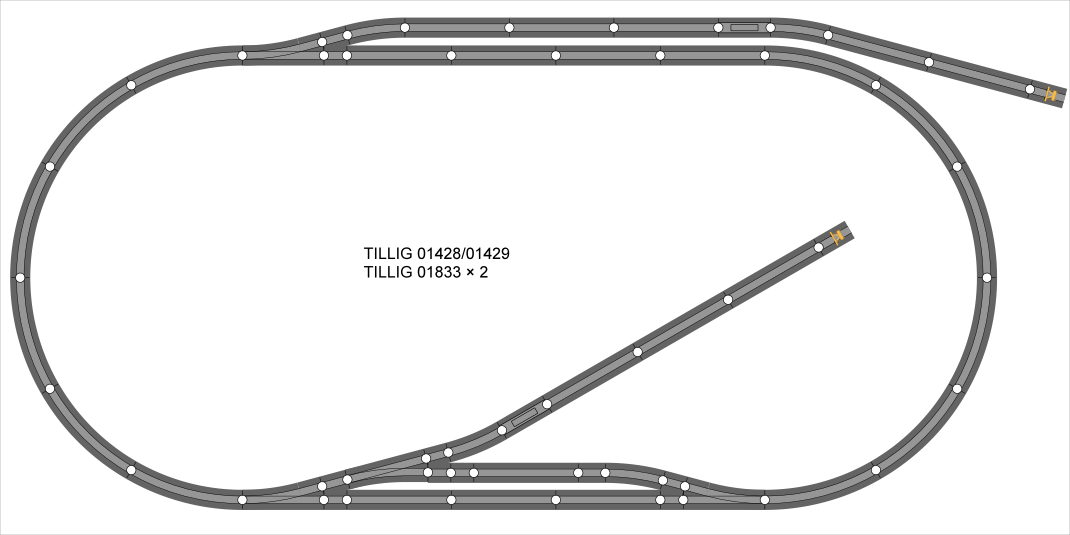

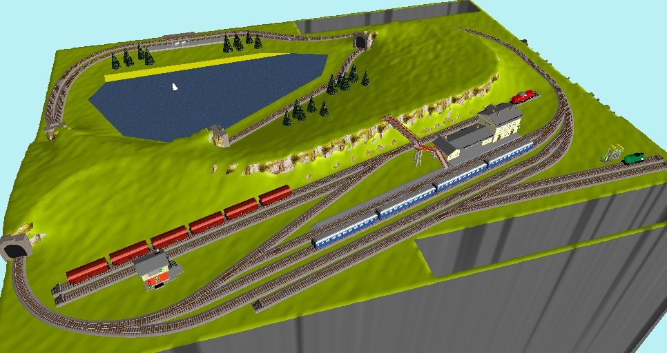

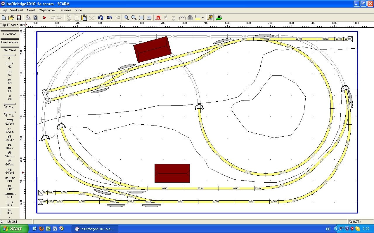

(#10906) Gashpy válasza sunocske hozzászólására (#10888)
Nov 20, 2012 |
Mondjuk a 85x150-en többet is ki lehet hozni...
pl. a legújabb "Ins richtige Gleis" kiadványban is van egy egész jó kis pálya.
Mindjárt beviszem a Scarm-ba... |

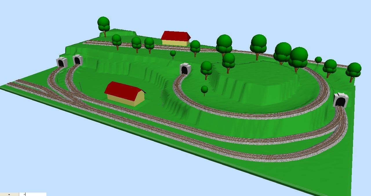

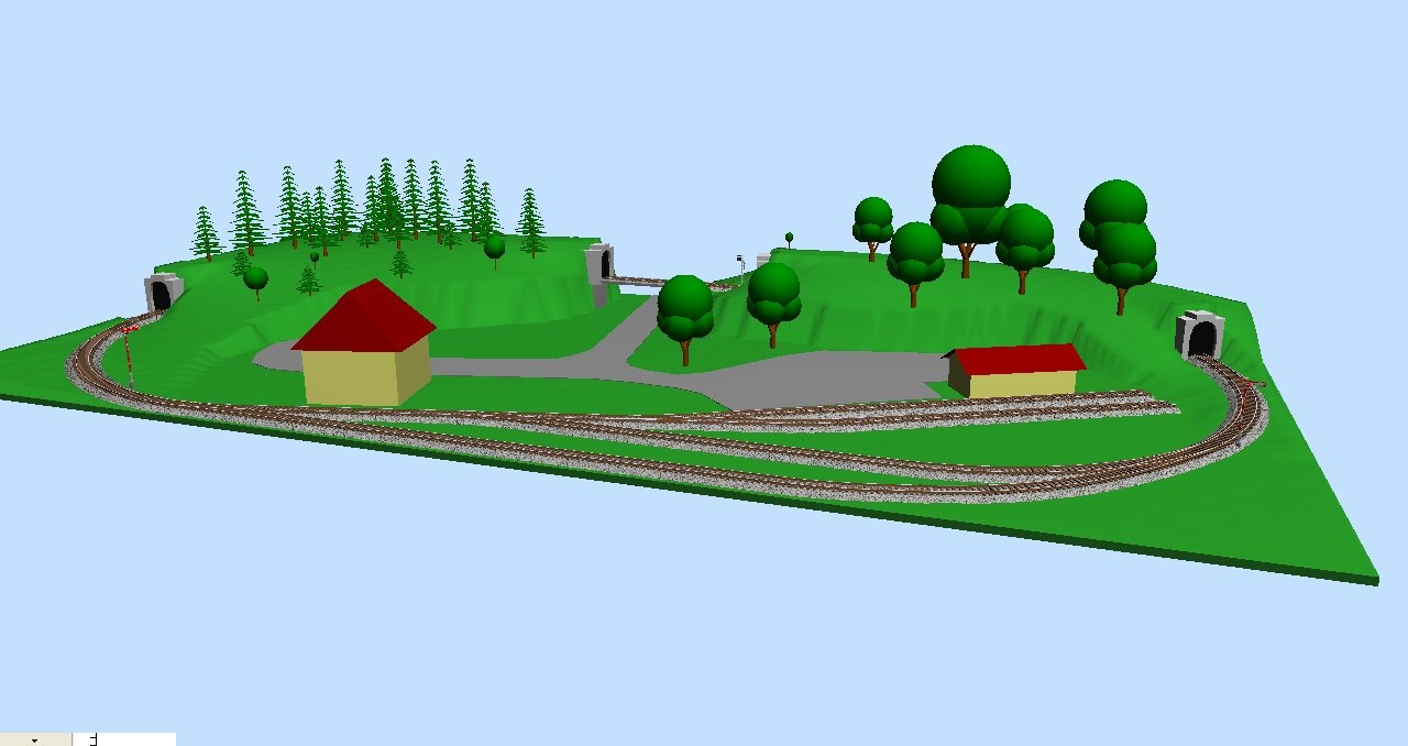

(#10909) sunocske válasza Gashpy hozzászólására (#10908)
Nov 21, 2012 |
Jöjjön!
A "nyers fájl" meg esetleg e-mailben?  |
(#10910) sunocske válasza Gashpy hozzászólására (#10908)
Nov 21, 2012 |
Egyébként még annyit, hogy itt tényleg elsődleges szempont a "mennyibe kerül". Majd átszámolom méteres sínnel és lédig talpfaráccsal is, meglátom, mennyit lehet faragni az anyagárból. |

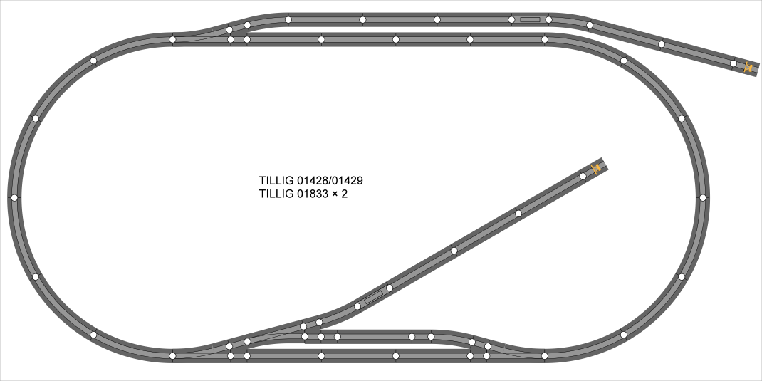

(#10912) hoTTo válasza sunocske hozzászólására (#10909)
Nov 21, 2012 |
A mellékvonali állomáson lehet egyszerűsíteni, ezzel spórolhatsz váltót (jobb oldali csonka) de akár a bal oldalról is egyet, ha csak egy csonka lenne. Ebben az esetben Csíkos javaslata is megoldható, hogy rövidüljön az alagút. Szerintem. |

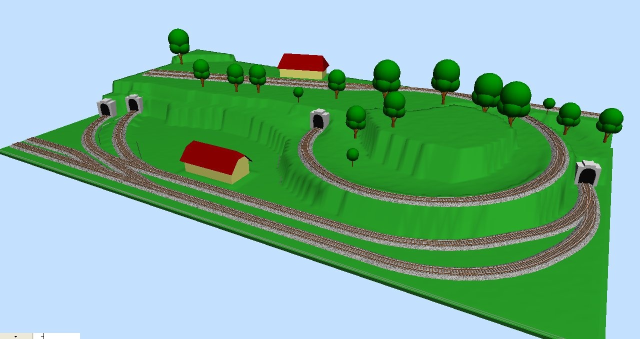

(#10913) sunocske válasza csíkosháTTú hozzászólására (#10911)
Nov 21, 2012 |

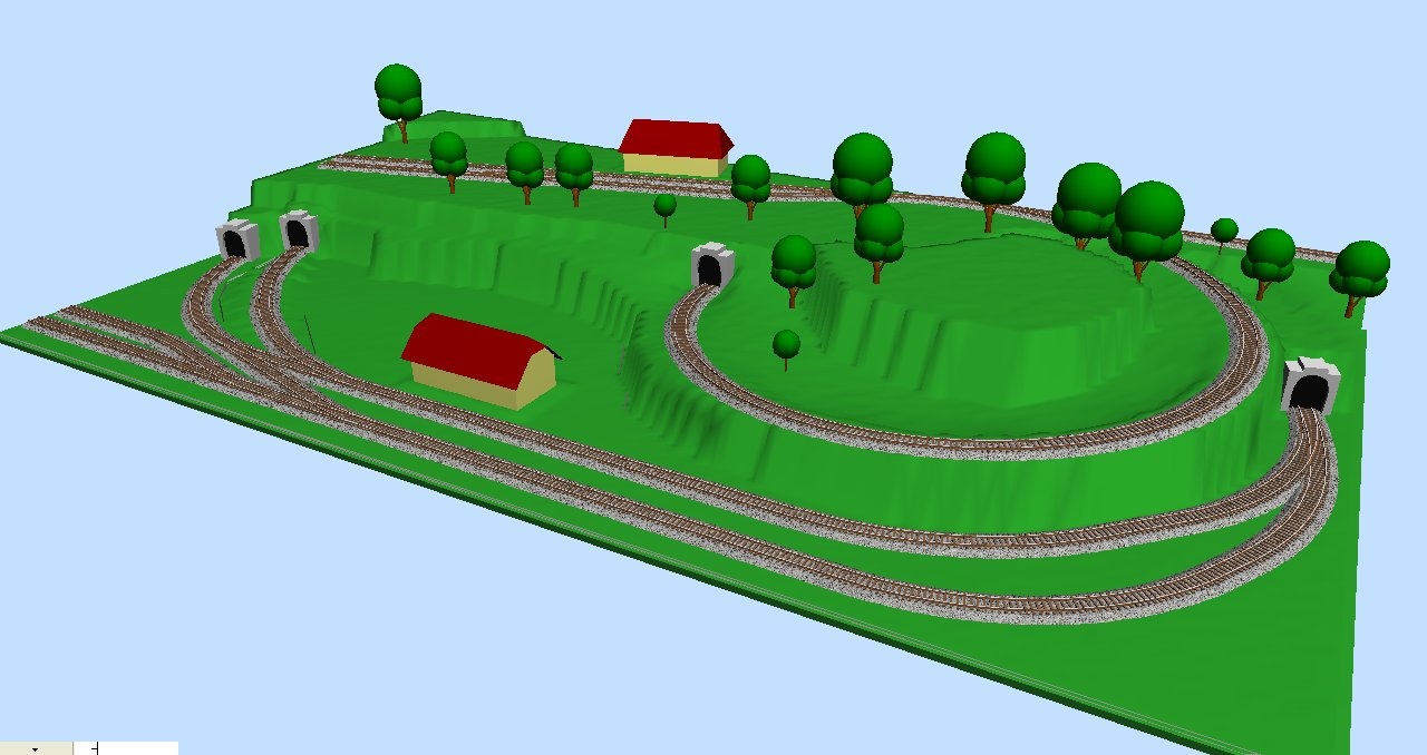

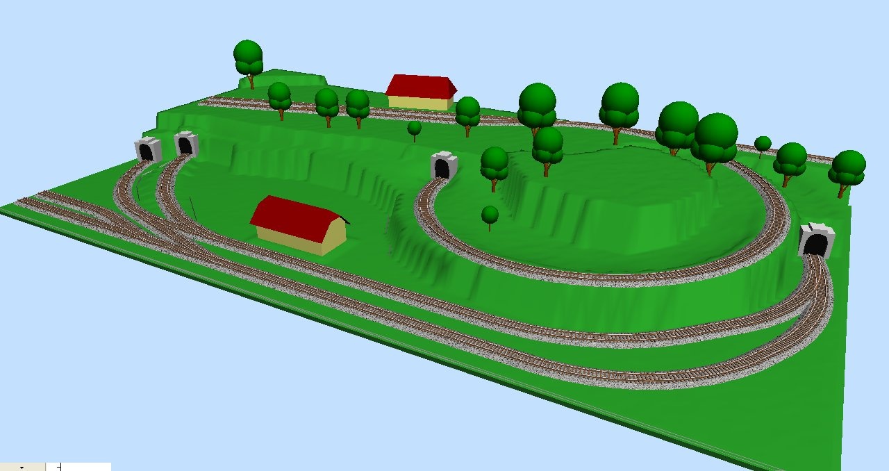

Igen, épp ezért csináltam én is egy olyan egyszerű tervet, amit ide betettem. A bal felső sarokba egy kis domb meg alagút, vagy valami más okosságot terveztem, csak ez nem látszik, mivel a lelki szemeimet használtam
A méret kérdését meg azért tettem fel, mert otthon nincs internet, a munkahelyemen meg nincs kéznél tillig katalógus. Szóval ezúton is köszönöm mindenkinek, aki segített  |

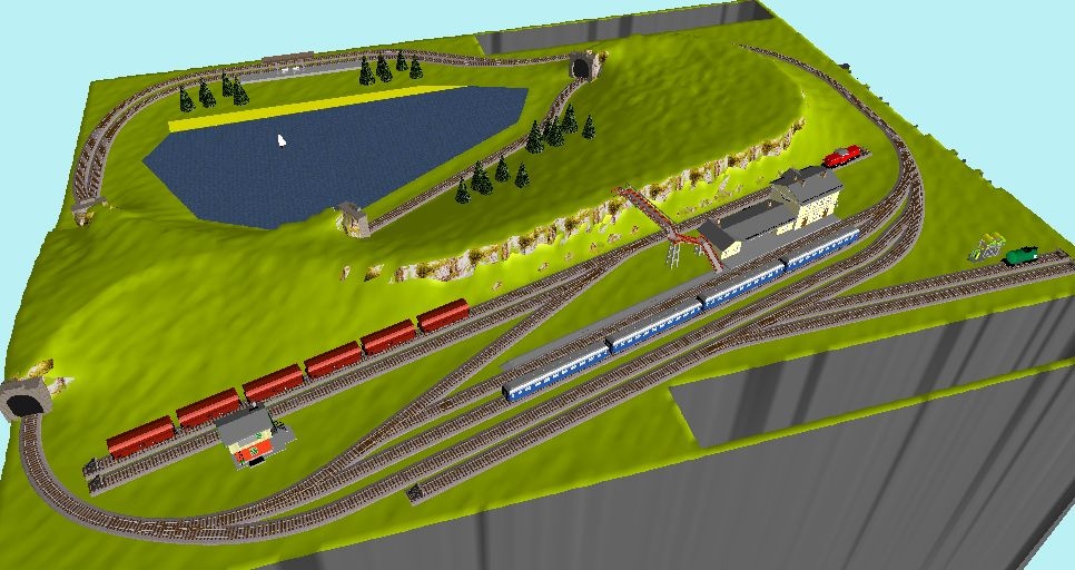

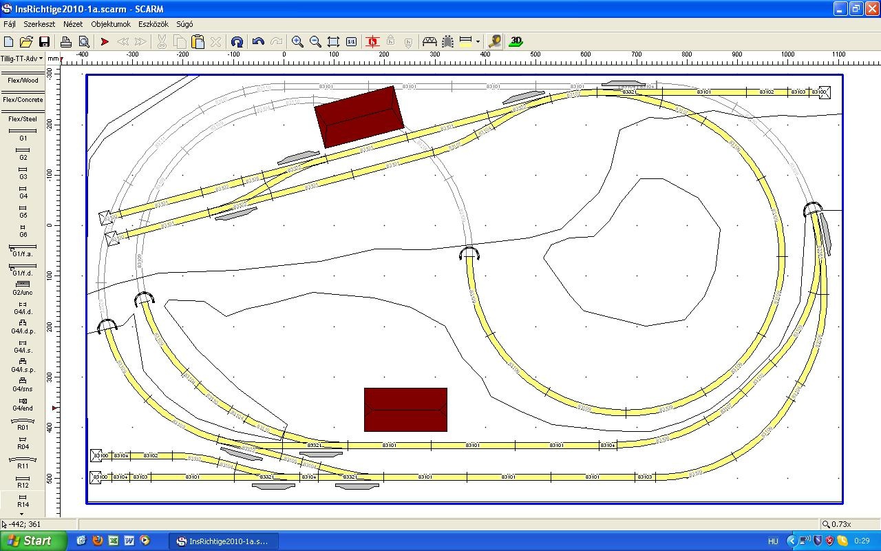

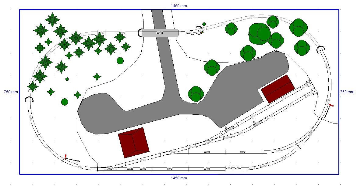

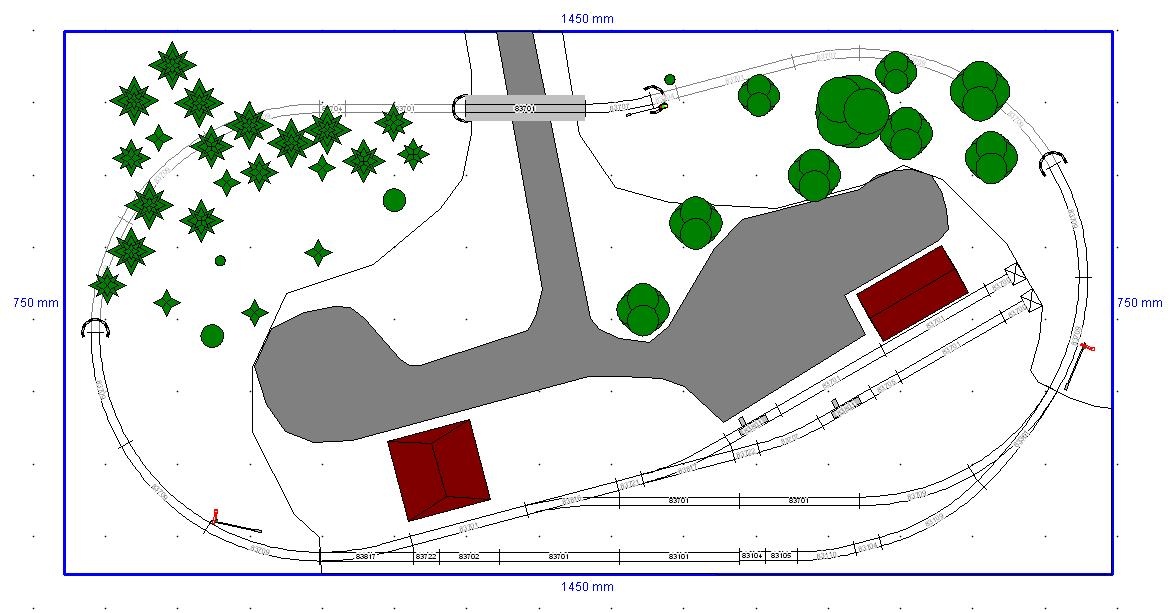

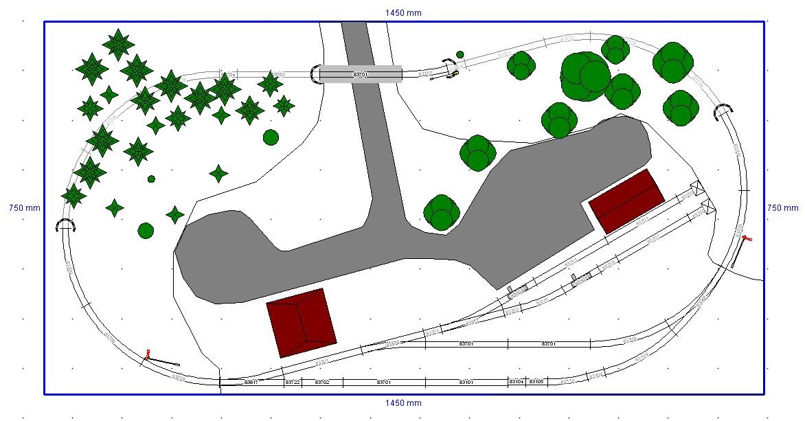

(#10914) Gashpy válasza csíkosháTTú hozzászólására (#10911)

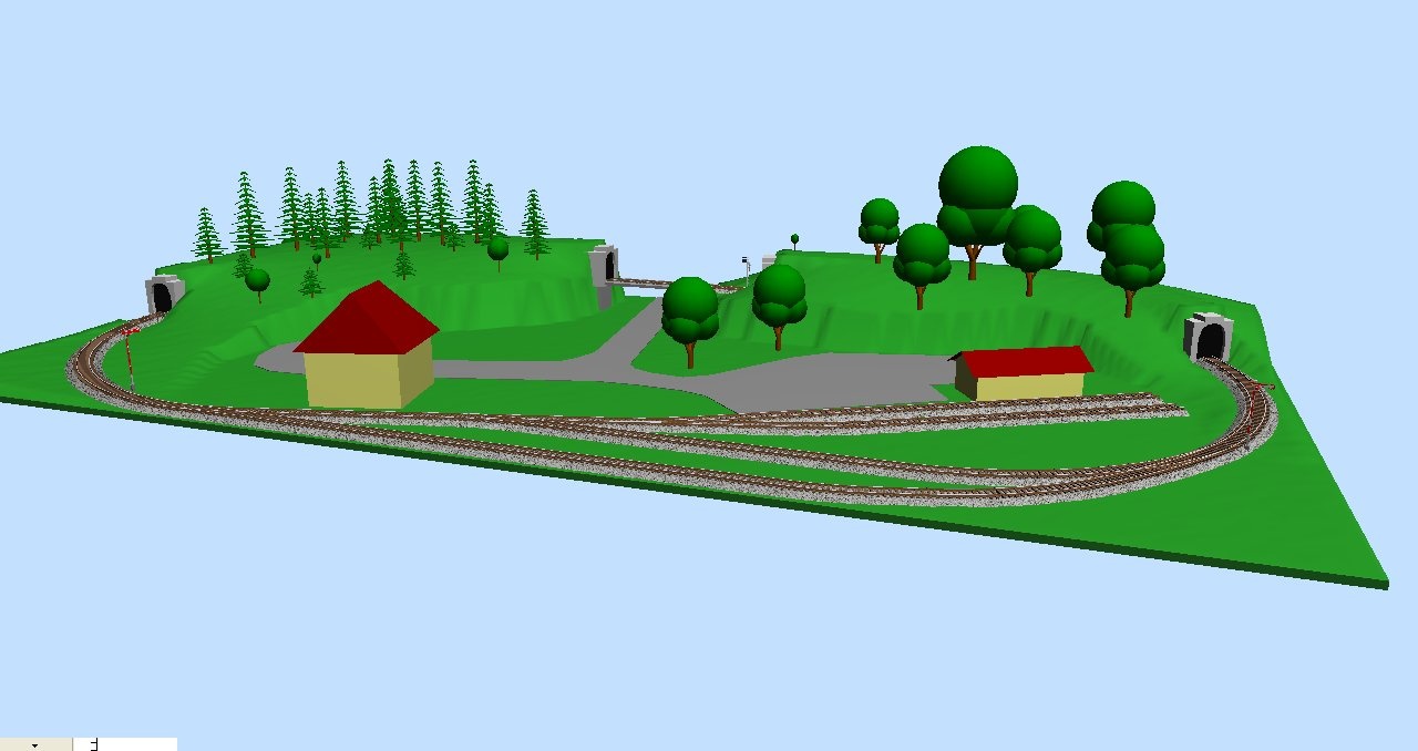

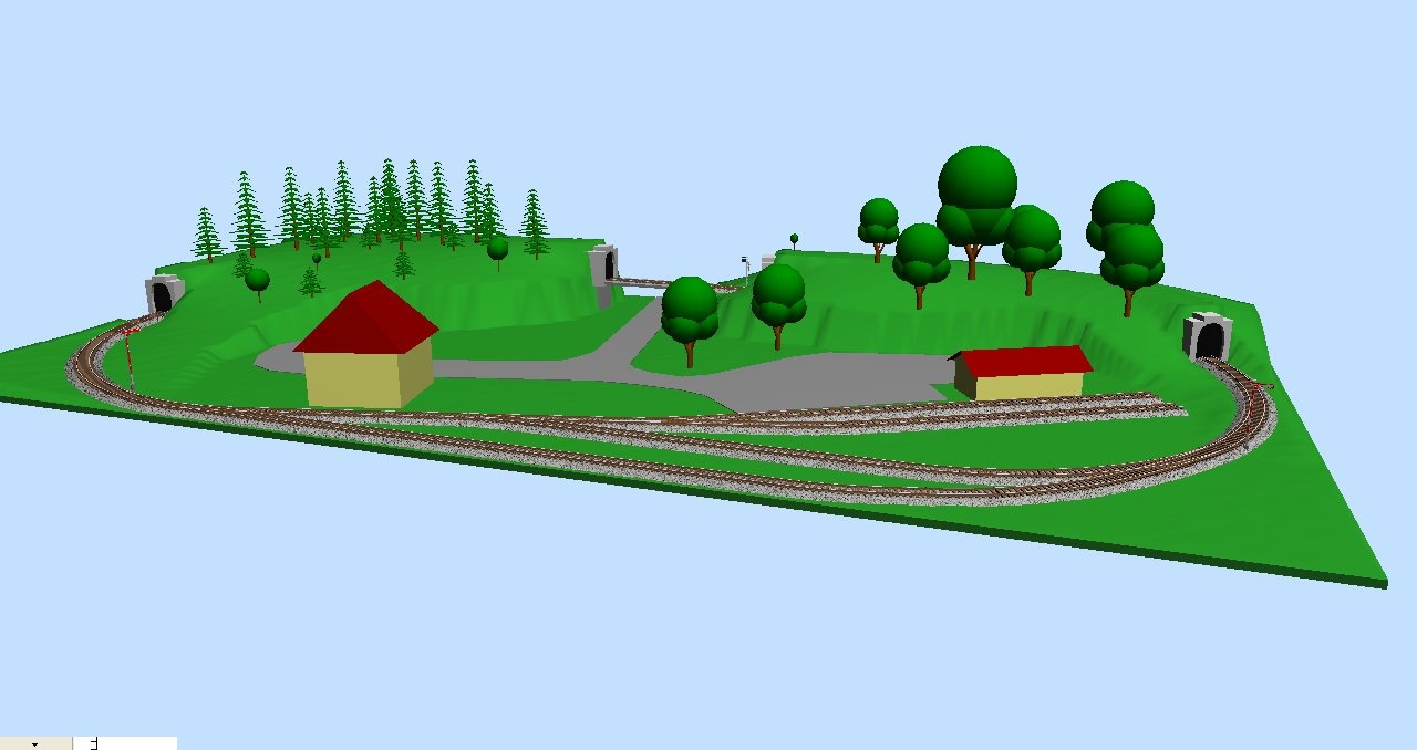

Nov 21, 2012 |
Csíkos mesternek igaza van  (a tapasztalat is több, mint nálam)
Csak szemléltetni akartam, hogy ekkora asztalra azért több is fér. Másrészt tudjuk, hogy a körbe-körbe hamar unalmassá válhat, ahogy növekszik az évek száma
Ide mellékeltem még egyet (145*75).
Ez például a fiamnak (8,5) igen tetszett a képernyőn...
Az első "scarmolásomba" piszkáltam bele egy kicsit a jobb oldalra. A Kühn-féle kezdőkészlet pályaterveiből adoptáltam ágyazatos vágányokra (mert a fiamnak az van).
Az állomáson lehet keresztezni; egy egészségeset tolatni (inglenook!!) és ha ügyes vagy, akkor a hídon mindkét irányban jelzővel meg lehet fogni a vonatot, míg az állomáson tolatsz...
Ha 80-ra veszed a mélységét, akkor már pl. át lehet telepíteni oda a felvételi épületet, a bal oldalon meg lehet tenni egy útátjárót az összekötés végett.
Jobb oldalra pedig igény esetén még egy kis fűtőház is elrakható, ahol a tolatómozdony pihen...
(bár ez meg már az általam nem kedvelt zsúfolás felé hat...)
A szétkapcsolókat is ki lehet természetesen sima vágánnyal váltani. És biztos, hogy érdemesebb flexet rakni, mint szórakozni a G3+G4+G5 kombinációkkal

(#10918) csíkosháTTú válasza Gashpy hozzászólására (#10914)
Nov 21, 2012 |
Az első tervre, amit beszúrtál, a nagyobbik fiam elismerően csettintene, a kisebbik már nem.
Ez a másik már tetszene mind a kettőnek  |

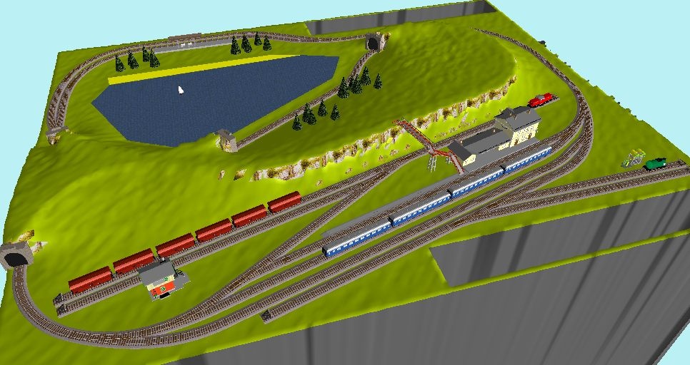

(#10928) HarciSün hozzászólása
Nov 22, 2012 |
Tiszteletem az Uraknak!
Jelentem felregisztráltam magam. Bár hozzá nem igen szóltam az indexes fórumhoz de néha bele-bele olvastam, hogy nagyjából kövessem a dolgokat.
Most is csak azért ragadtam billentyűzetet mert nagy változások előtt áll az otthoni vasút és ki szeretném néhány dologban kérni a véleményeteket.
A lakás átrendezése és 1-2 éven belüli családgyarapodási tervek miatt a jelenlegi terepasztalomnak már nem lesz helye. Ez mindjárt két problémát is felvet: az egyik, hogy a meglévőt el kellene adni, a másik – mivel vasút nélkül azért mégsem maradhatok -, hogy újat kellene építeni.
Nézzük az első gondot, az eladást. Hagyományos U profilú sínből épült 180x110 / 90 cms háromszögesített pályáról lenne szó 16 váltóval, 16 szakasszal, vágányútvezérlés gombnyomásra, az állomáson az állítóművek elrejtve az asztal alá, FZ1 trafóval, PWM vezérléssel, gurulós szekrényre építve, épületekkel, világítással, működő fény és karos sorompóval, alagúttal, fákkal stb... Egyáltalán milyen tól-ig árban lehet gondolkodni ami kb reális?? (a csatolásban a "vágányutak-szakaszok" nevű kép a terv, és az 1.jpg az egyik kép)
Az új pálya problémája:
A hely olyannyira lekorlátozódni látszik, hogy két lehetőségem maradt: vagy a szoba sarkába építek egy nagyon pici pályát, amin maximum a mozdonyaim és pár kocsi fér el, vagy az egyetlen megmaradt egységes felületet bitorlom el – nevezetesen a francia ágy alatti ágyneműtartót. Én, ez utóbbival kacérkodom leginkább már csak a fix hely, a porvédelem és a relatív nagy hely miatt is (190x149cm –a nyitó mechanika által elfoglalt rész). Ellene szól, hogy így viszont csak mindössze 18cm magas helyem van és ebbe már az alépítményre (állítóművek, vezetékek) szánt minimális 5-6cm is benne van. Szintén nem túl szerencsés, hogy ugye nem asztal magasságban van, hanem a földön – és bár a játékból nem, de a földön ücsörgésből már némileg kinőttem
(ágyneműtartó.jpg a terv)
Az egyik sarkalatos kérdés, hogy milyen sínanyagból építsek. Most úgy gondolom, hogy a Tillig modellsín lenne a legjobb választás, de ezzel semmi tapasztalatom sincs – pedig az ára miatt nem sok hibázást engedhetek meg magamnak. Mennyire megbízható ez a sínrendszer? Főleg a kitérők áramellátására gondolok – ezeket már nem kell polarizálni? Kompatibilis a régebbi járművekkel? (sínkorona magasság) Mennyire jó ezen sínek áramvezető képessége, milyen sűrűn kell tápot biztosítani? (a régi pályámon végig betáp pontok voltak mindenhol a sínek alatt)
Egyenlőre ennyi lenne, de mivel hetek óta töröm a fejem még biztosan lesz kérdésem dögivel...
Köszönöm a figyelmet! |
