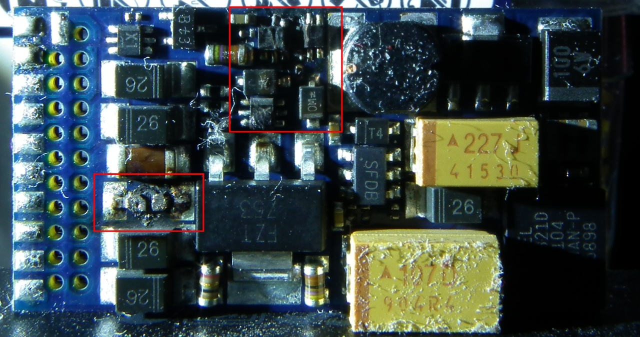

(#33945) csíkosháTTú válasza Gyapy hozzászólására (#33941)
Jún 3, 2014 |

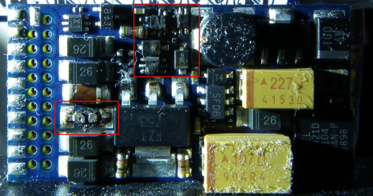

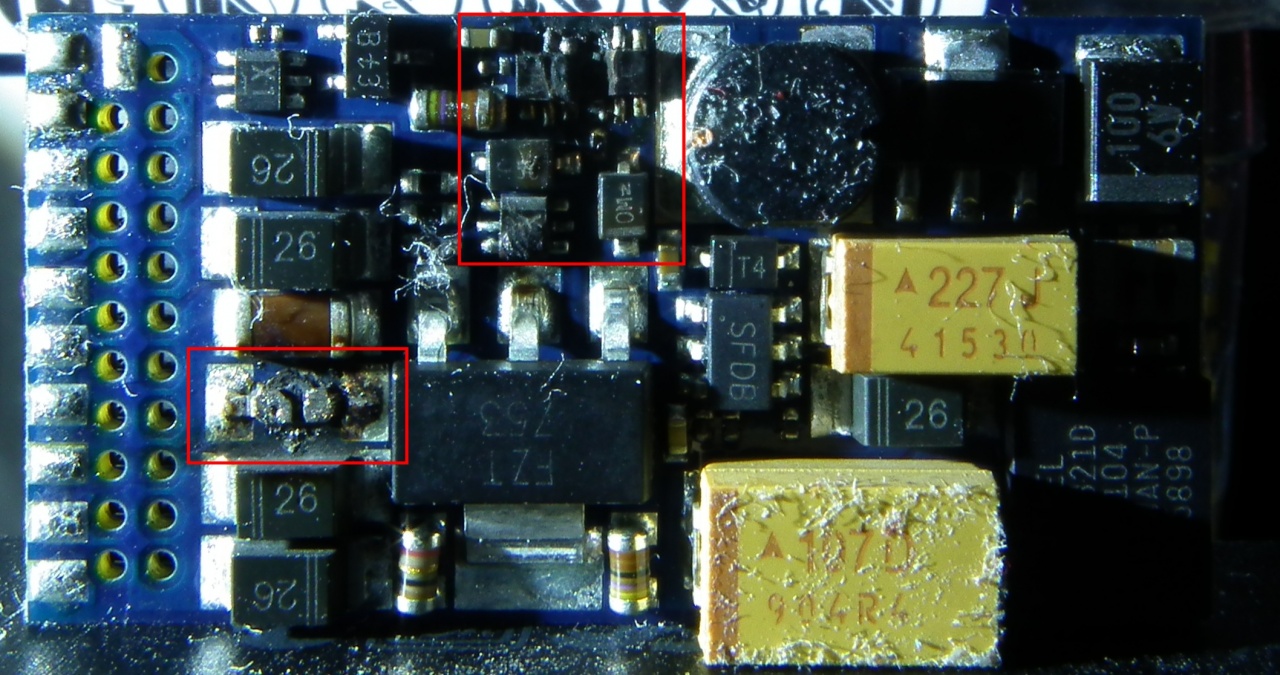

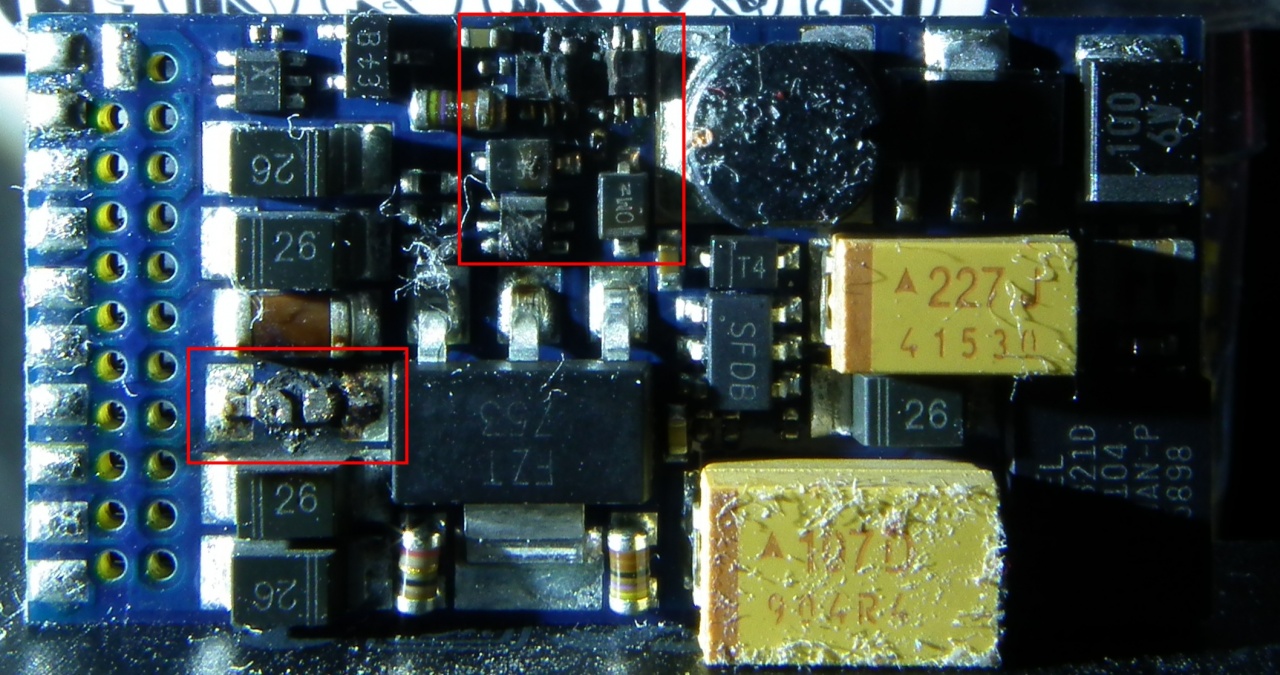

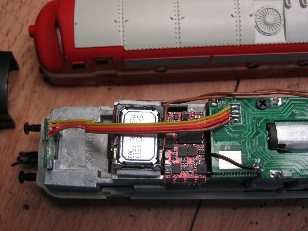

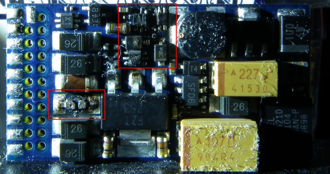

Elvileg mennie kéne az alapoknak analóg esetben is, de kell némi idő a dekódernek, hogy felismerje, hogy milyen sínfeszültséget is kap! Pár másodperc késéssel reagál arra, ha eltekered a trafót. DE!
Ehhez a dekóderben a CV29-ben engedélyezni kell az analóg üzemet! További tapasztalat, hogy analóg PWM hajtással nem mindegyik dekóder megy szívesen, többek között az ESU sem. Ha csak sima hangmodul, és nem kombi dekóder, akkor egyéb trükkök is lehetnek.
A mellékelt képpen amúgy egy elrettentő példa: egy ESU LokSound egy OFF JC Taurusból, ami egy PIKO FZ1 trafóról lett hajtva. A bal oldali szénné égett helyen eredetileg egy 27V-os (sic!) Z-dióda volt... A másik füstölt alkatrész csoport a hangrész processzorának a tápellátásáért felelt eredetileg.
Mivel nem ez az első eset, én, mint szervízes azt kell írjam, hogy:
DCC dekóderek analógban való tartós járatását nem javasolom, legyen az bármilyen dekóder is.
Pláne nem egy hangdekódert. Ennek az ára összemérhető egy egyszerű, de stabil és megbízható DCC vezérlőközpont árával. Analógban amúgyis sokkal kényelmetlenebb egy dekóderes mozdonyt üzemeltetni, és a képességeit sem tudjuk kihasználni. Igazából csak hátrányai vannak, mert cca. 5V feszültség alatt (amíg a dekóder processzora nem kel életre) meg sem mozdul a vonat. |

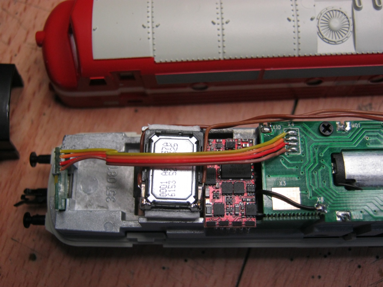

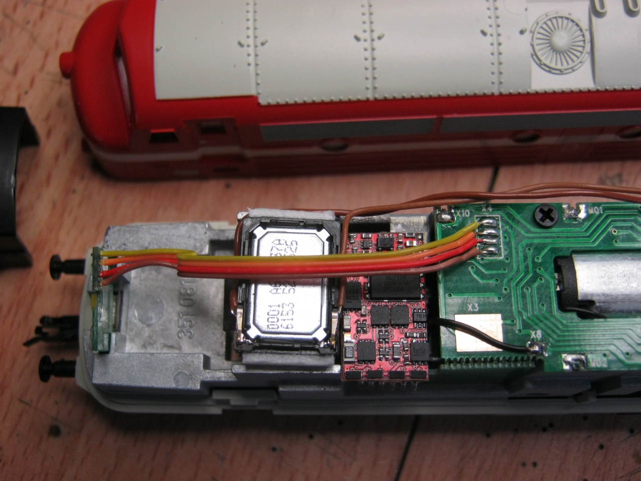

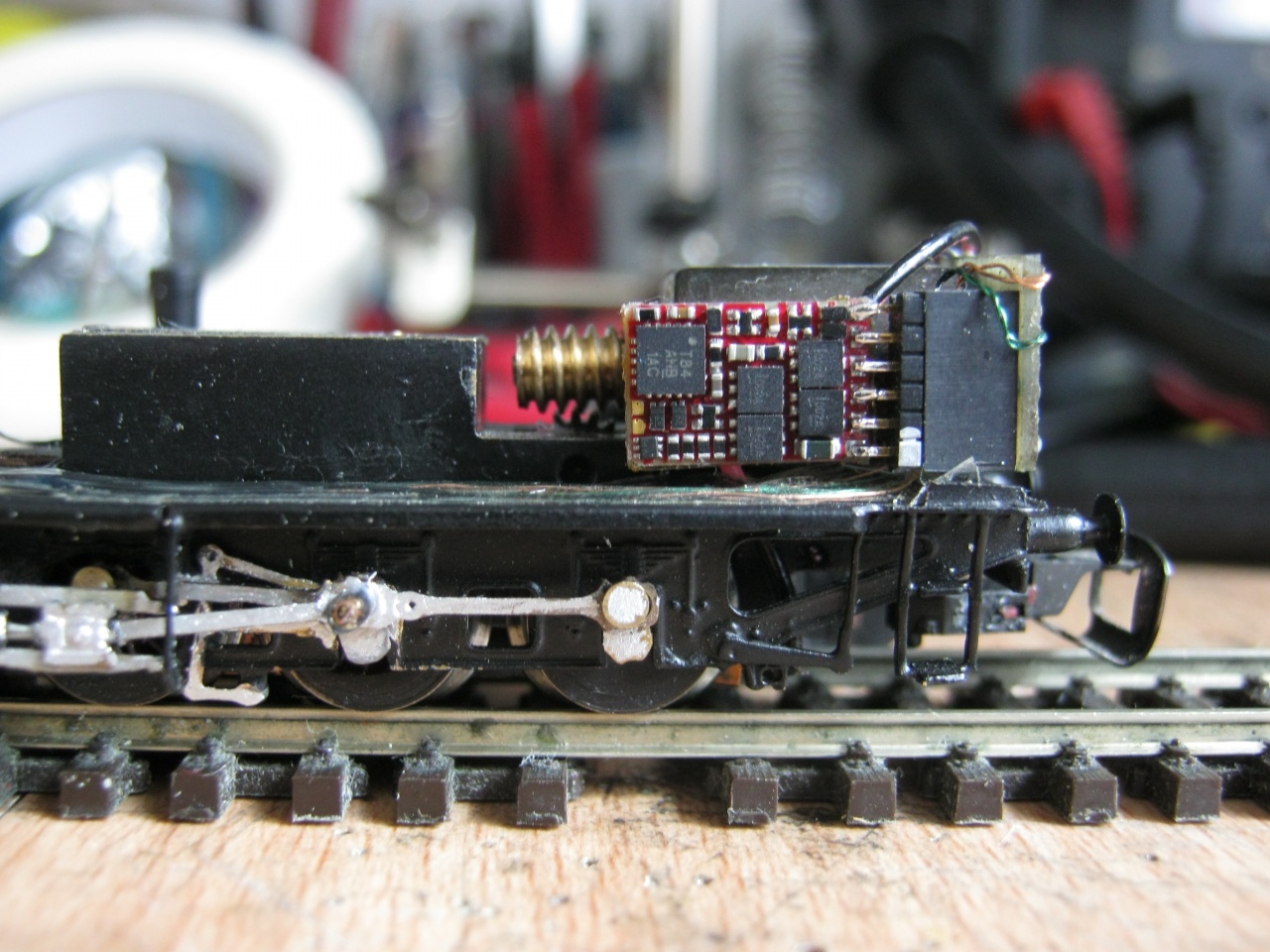

(#33947) csíkosháTTú válasza masTTertape hozzászólására (#33943)
Jún 3, 2014 |

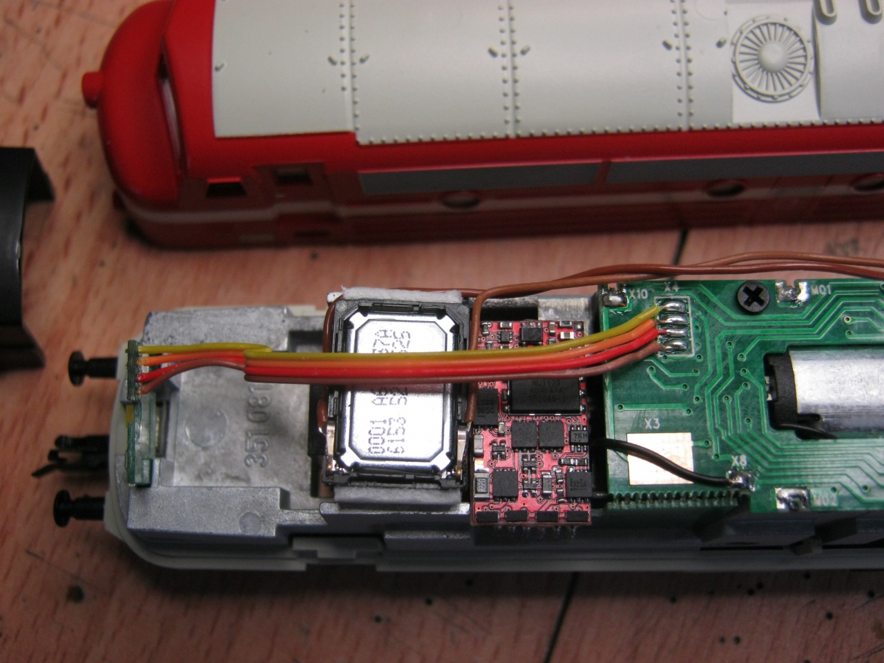

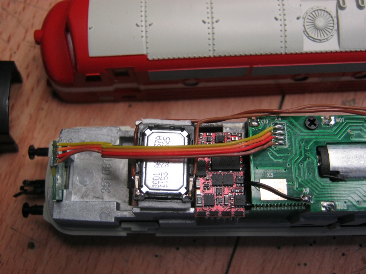

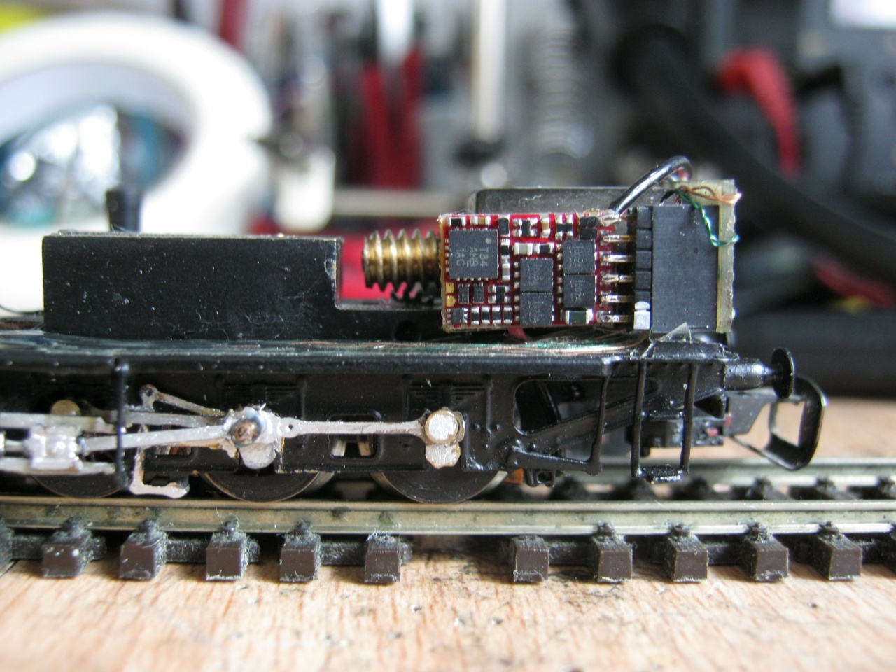

Idézet: „Egy egy sima Loksound dekóder motorvezérlés nélkül. Szerintem arcátlan lehúzása a modellezőknek 30 ezer ft-ért.”

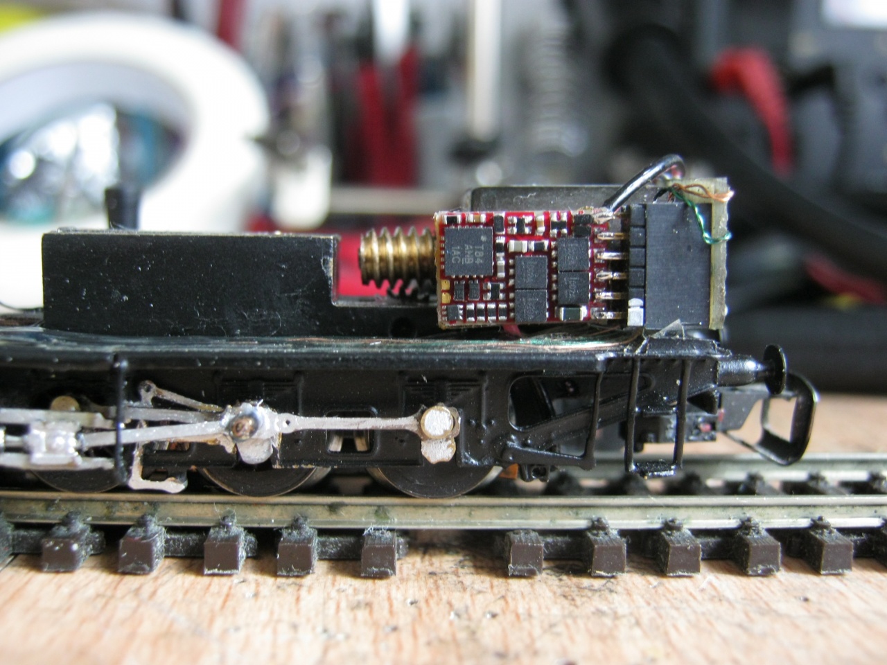

Nno igen, ezzel egyet kell értsek. Tekintve, hogy a komplett Tran SL76D az 25.000Ft (a csak hangot adó Tran GE76 az 15.000Ft)... No Comment
A mellékelt képen egy Tillig M61, benne a Tran SL76-P12 dekóder. |

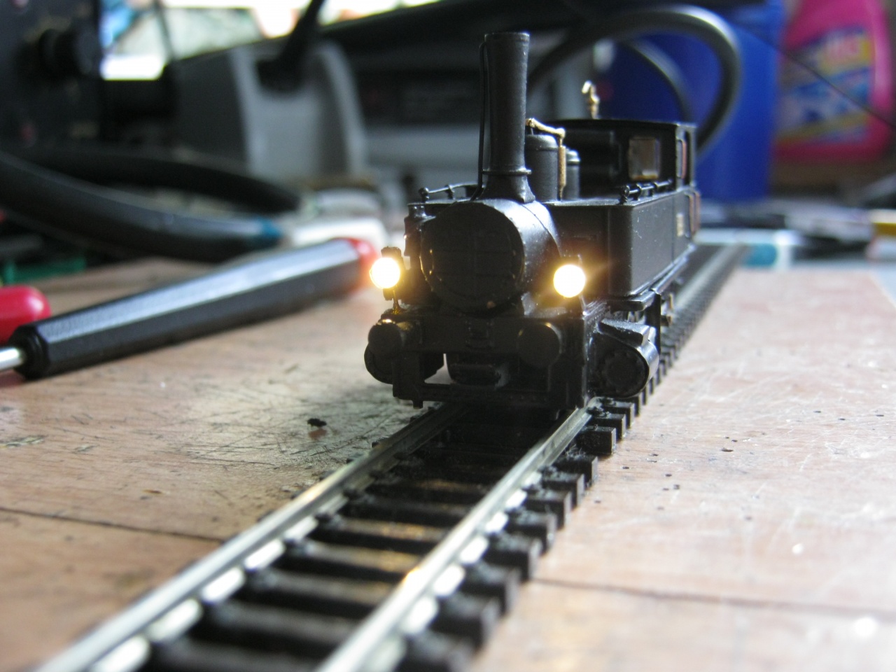

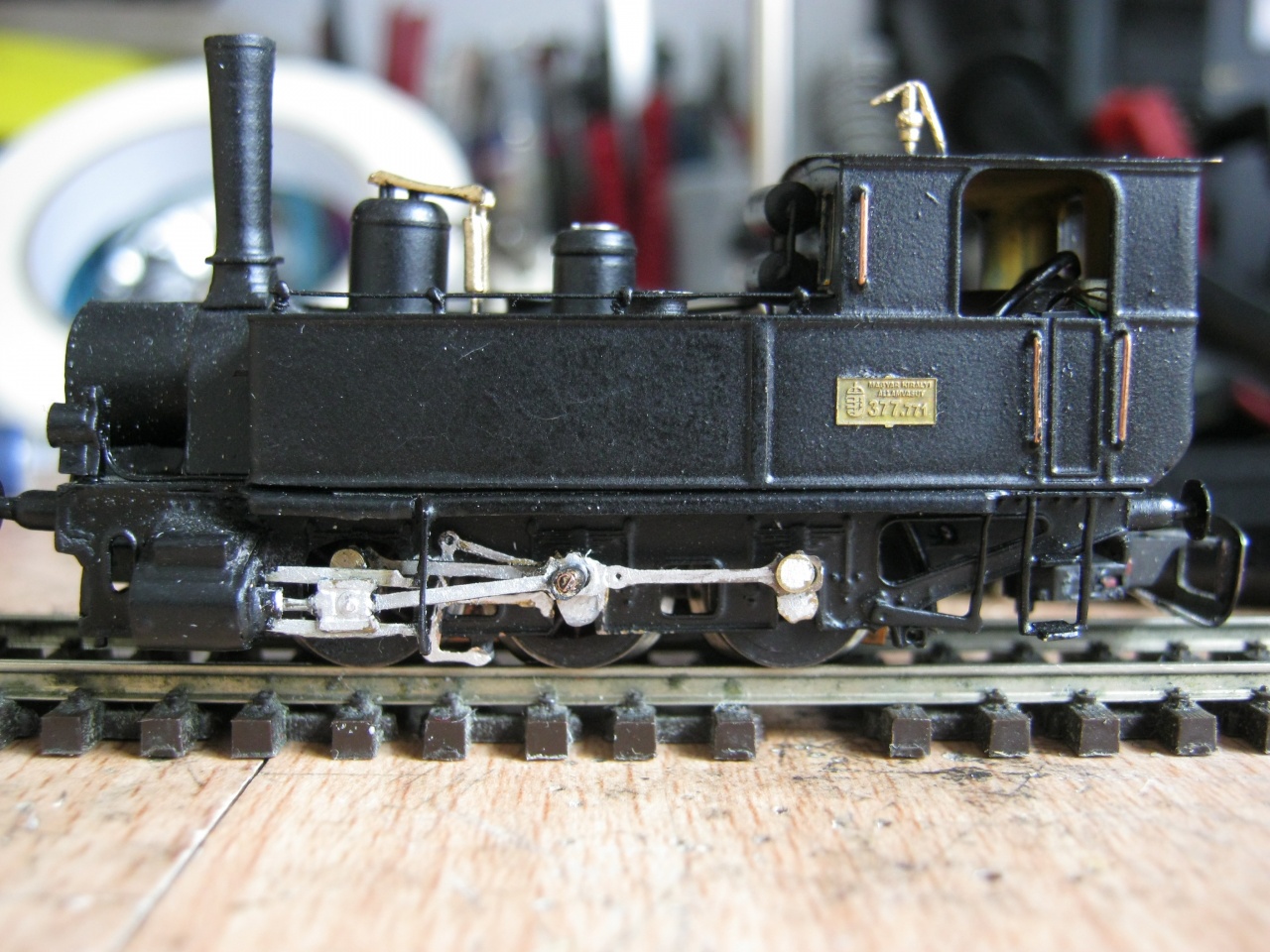

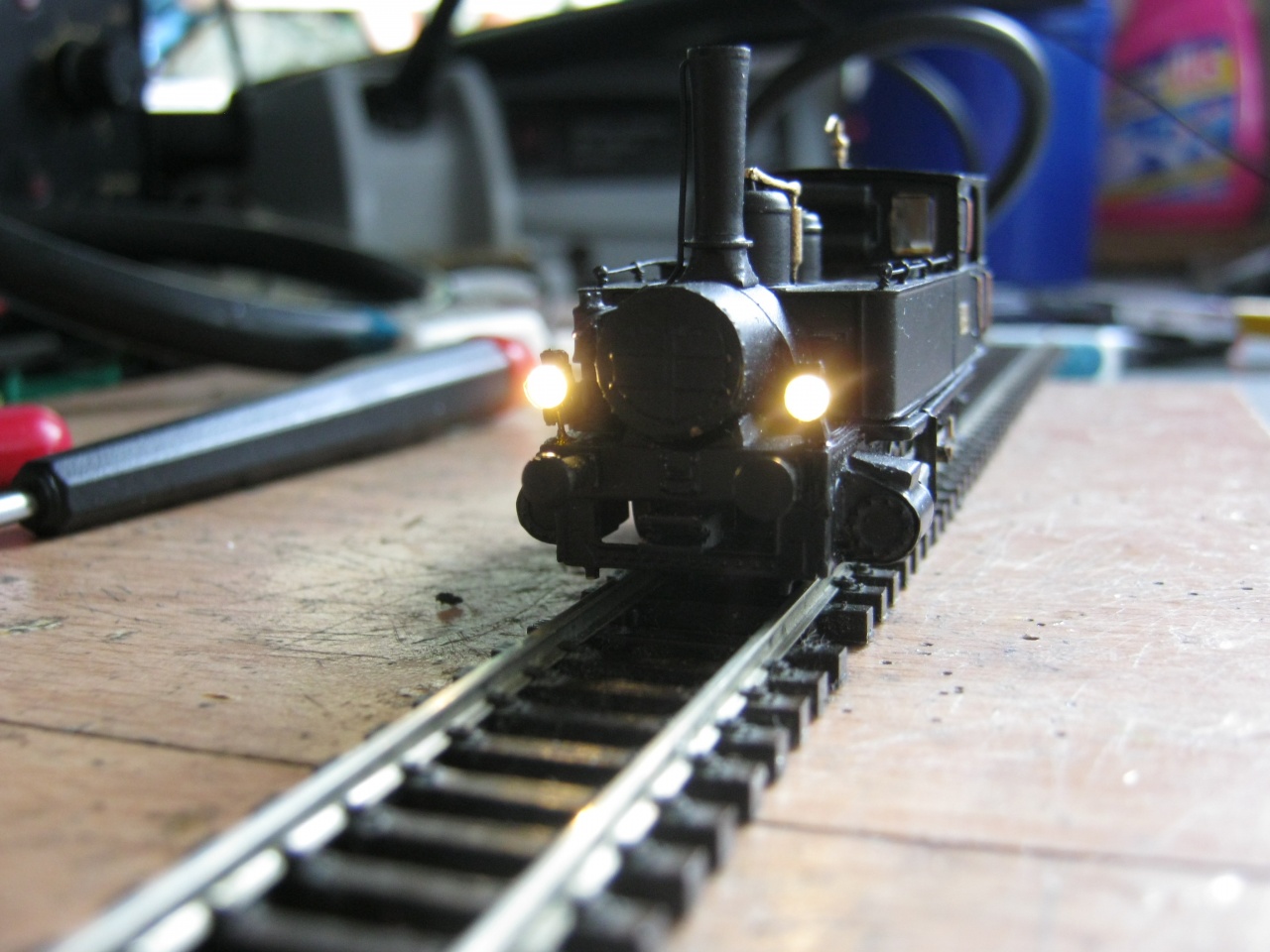

(#33948) csíkosháTTú válasza csíkosháTTú hozzászólására (#33864)
Jún 3, 2014 |

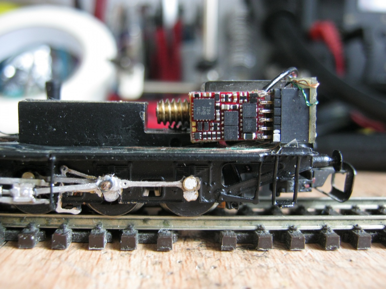

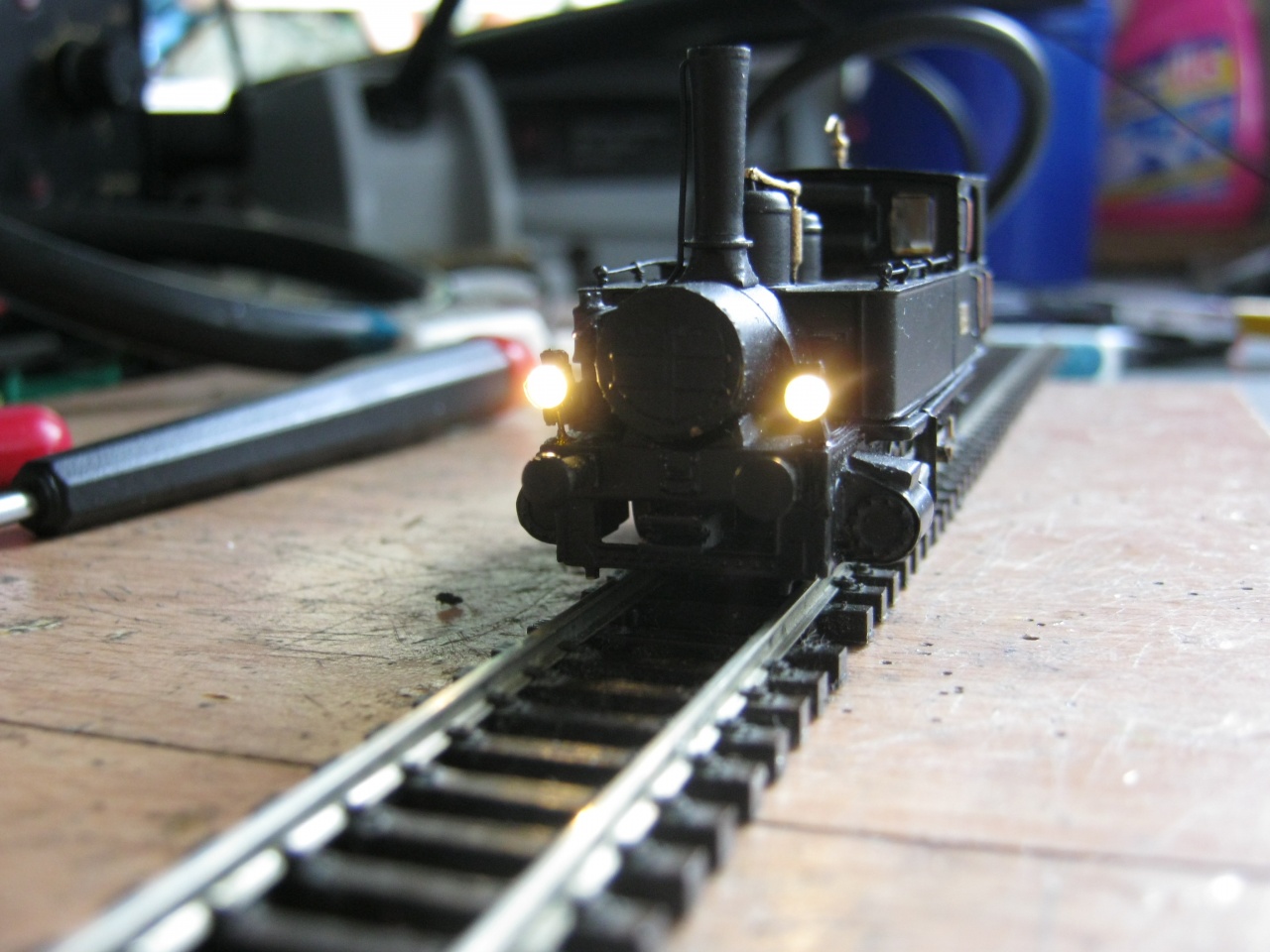

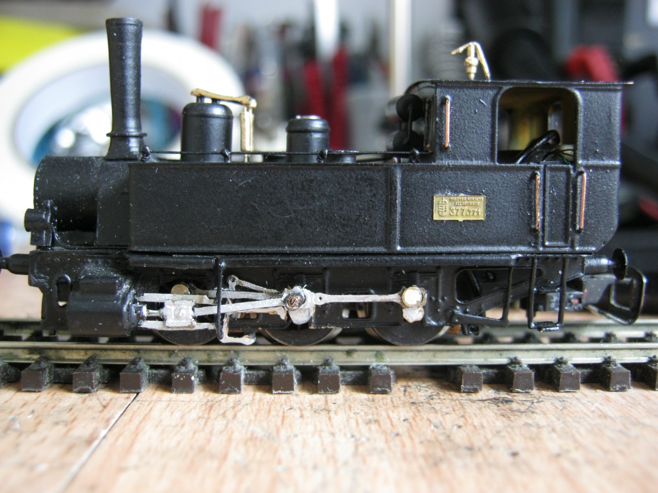

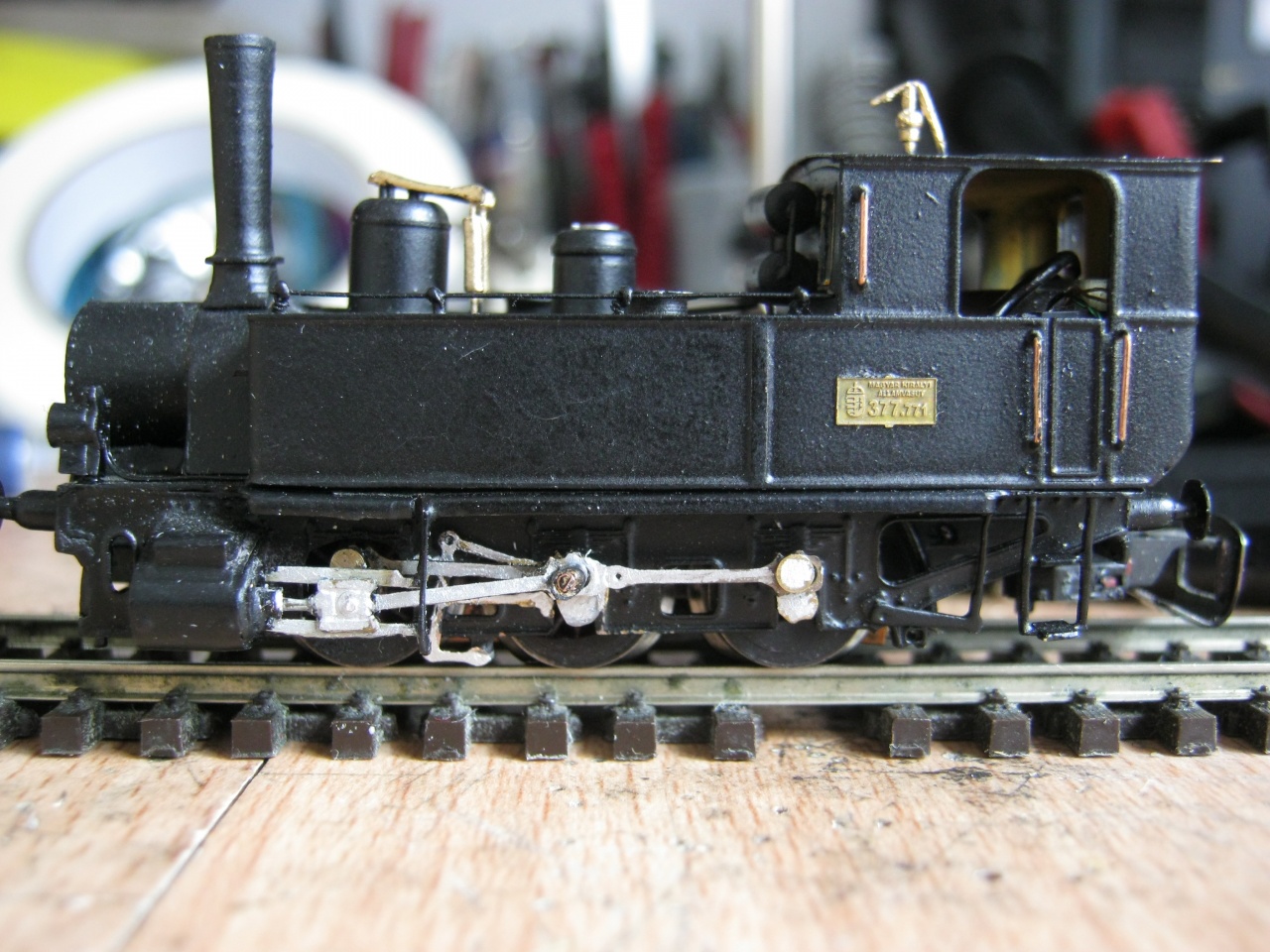

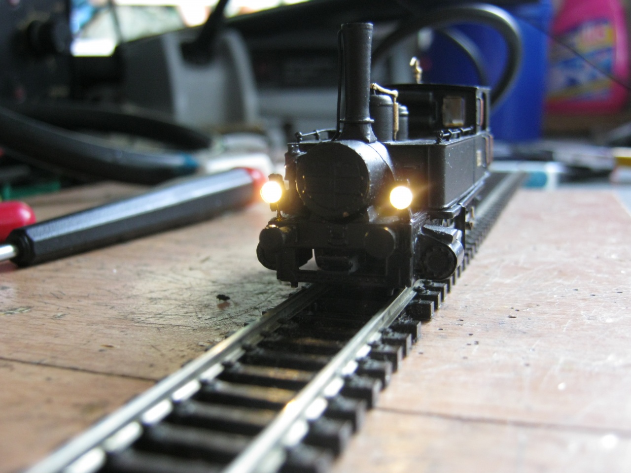

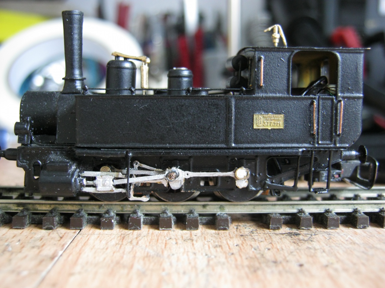

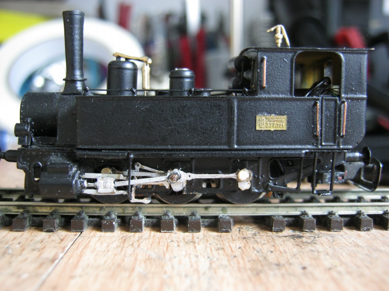

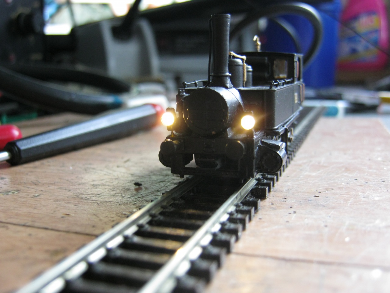

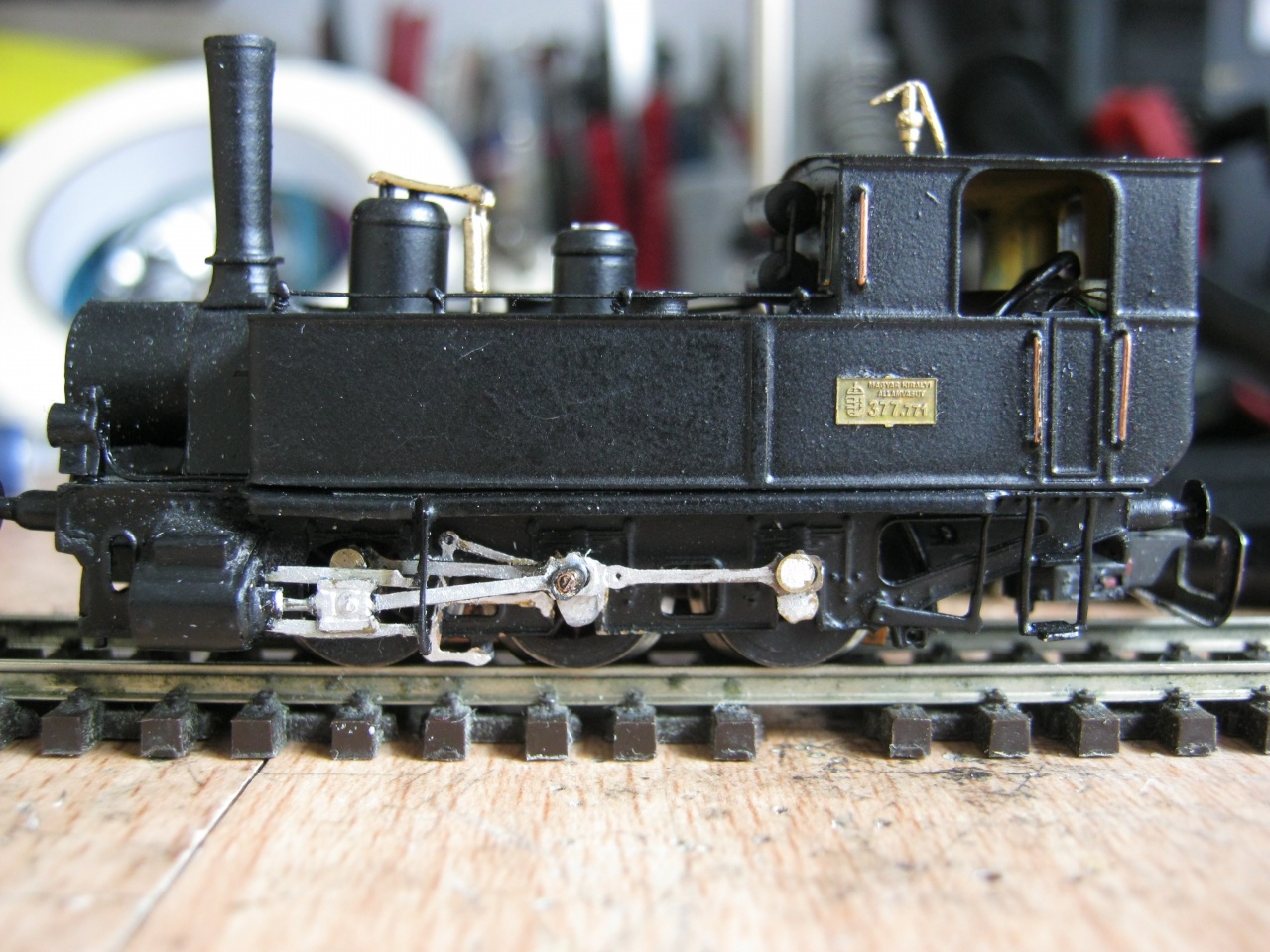

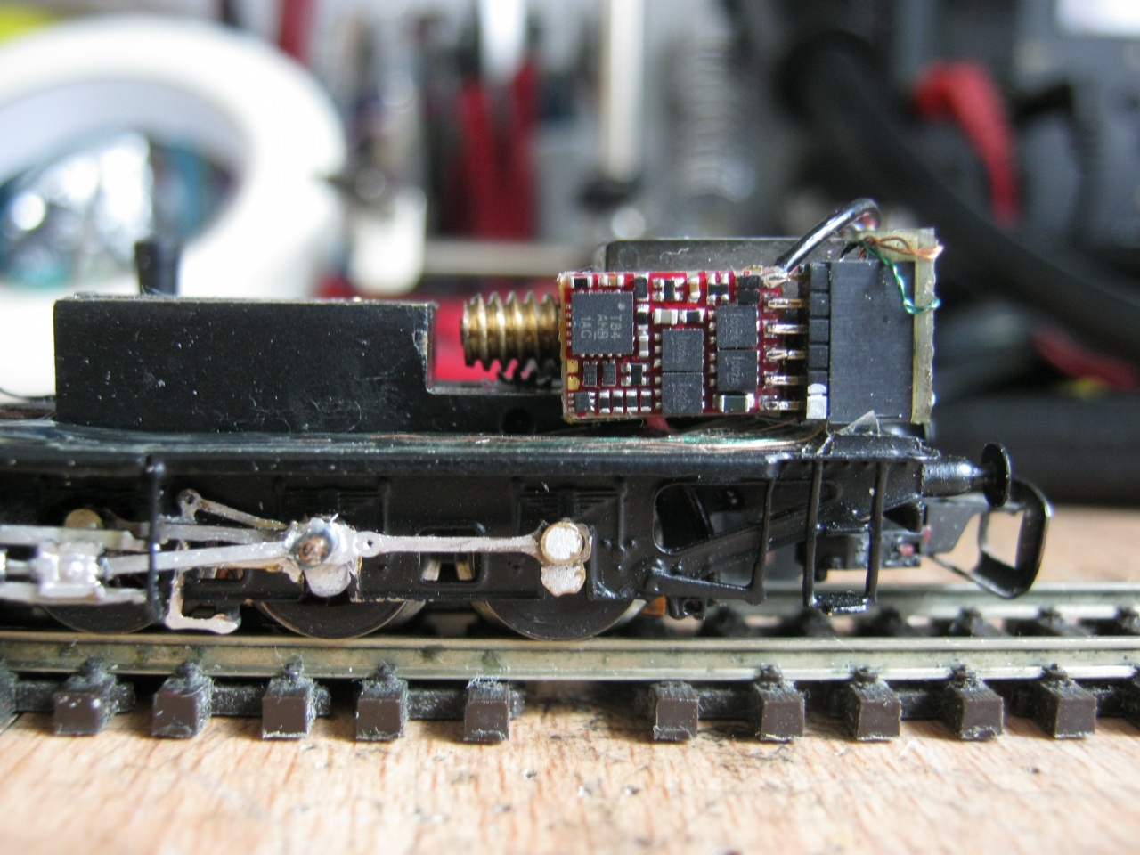

Ígéret szép szó...
Első képen a kis szépség, teljes pompájában. Egy csavart kell óvatosan kitekerni a gőzdóm tetjén, és szépen lejön az alvázról a mozdonyház. Második képen a vakdugó helyére tett Tran DCX76D/N dekóder. Harmadik képen már működik is, de mivel csak fénykép, így csak azzal tudom demonstrálni a működés, hogy fel van kapcsolva a világítás.
Rövid teszt róla. A modell teljesen fém építésű, minden tengelyén hajt, a motor 5 pólusú, rendkívül sima járású Mashima. Áramszedés valamennyi kerékről történik, de , mint minden 3 tengelyes kis modellnél ezek tisztán tartására fokozottan ügyelni kell. A modellnek szabványos kupplung befogója van, de kurz kinematikával nem rendelkezik. A világítás LED-es, analógban is már kis feszültségről működik. Hátra nem került világítás beépítésre. Vonóereje a magyságához képest bőven elegendő, rendkívül szépen, nyugodtan fut a pályán, még a régi BTTB síneken is. Mint a képen is látható, NEM651-es szabvány szerint DCC üzemre előkészített, hat tűs dekóder kell bele, azonban a túl nagy dekódereket nem lehet benne elhelyezni. Lenz Silver mini, Kühn 045P még belefér. Én egy másikat tettem bele. (Hangdekóder is beszerelhető, ha erre szükség van, de ekkor a dekóder foglalatot ki kell szerelni, mert a nagyobb hangdekóder nem férne bele. Ekkor csak a Tran SL76D, vagy a Zimo mini dekódere jöhet szóba, az ESU LokSound micro már nagy lenne bele.)
A beszerelt Tran dekóderhez nem kell hozzányúlni, ha futtatjuk a modellt, szépen, rángatásmentesen gyorsít és lassít, a modell áramfelvétele gyorsításkor 16V sínfeszültség mellett kb. 170mA DCC üzemben, állandósult sebességnél 3 kéttengelyes BTTB kocsival 100mA, világítás nélkül. Írtam, hogy a világítása már kis feszültségről, analógban is szépen megy, de digitális üzemben a fényerő már túl nagy lesz, ami egy régi gőzös esetében eléggé stílustalan. Érdemes a dekóder fényerejét csökkenteni. Tran dekóderek esetében ehhez két CV értéket kell átprogramozni. A CV57-ben kiválasztjuk a funkciót, aminek a fényerejét csökkenteni szeretnénk, jelen esetben ez az előre világítás, vagyis a CV57=1. Utána a CV54-ben %-ban határozhatjuk meg 1-100 között a fényerőt. Éretelemszerűen a 100 a maximális érték, 1 a minimális. Én 10%-t állítottam be, vagyis CV54=10. Ezzel a fényerő már szép, nem két légvédelmi fényszóró világít a régi kis gőzösön...  |

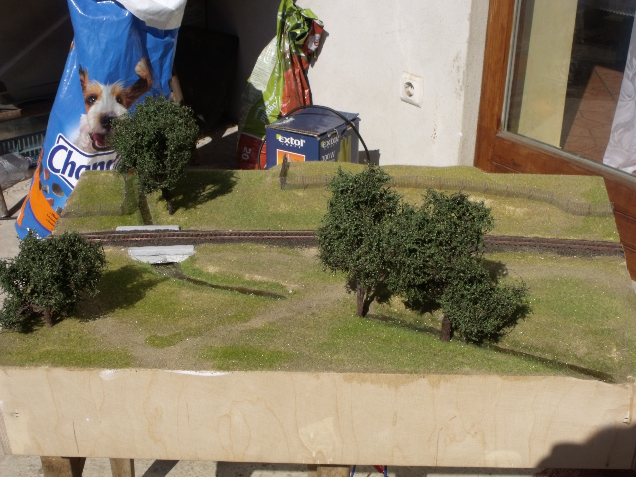

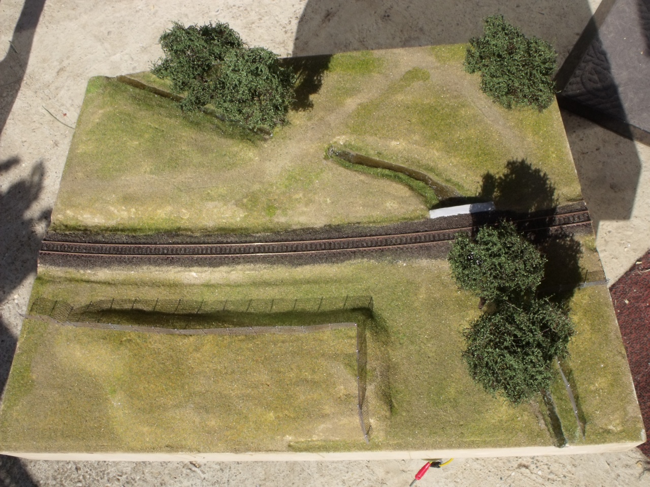

(#34057) reszelozsir hozzászólása
Jún 6, 2014 |

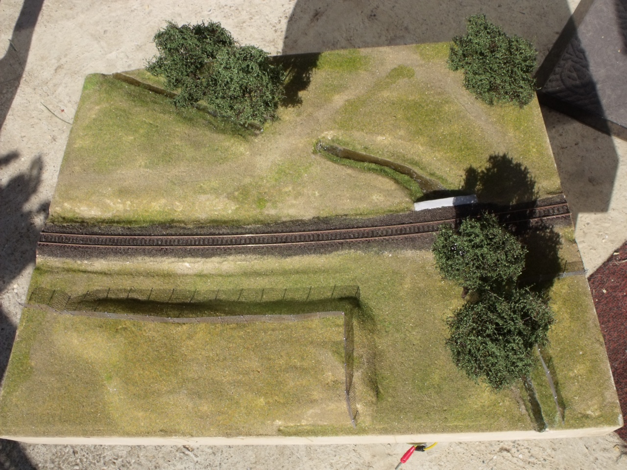

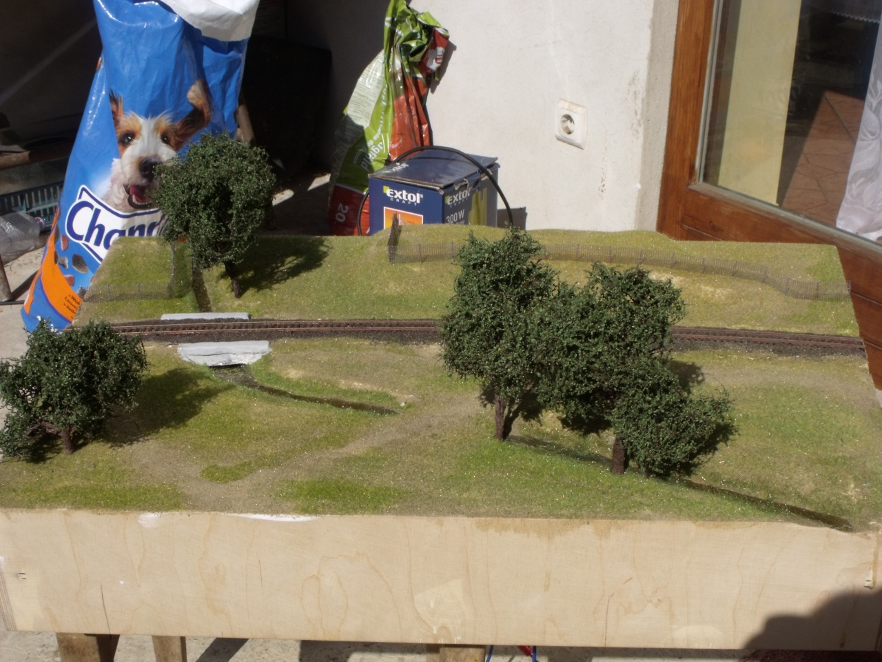

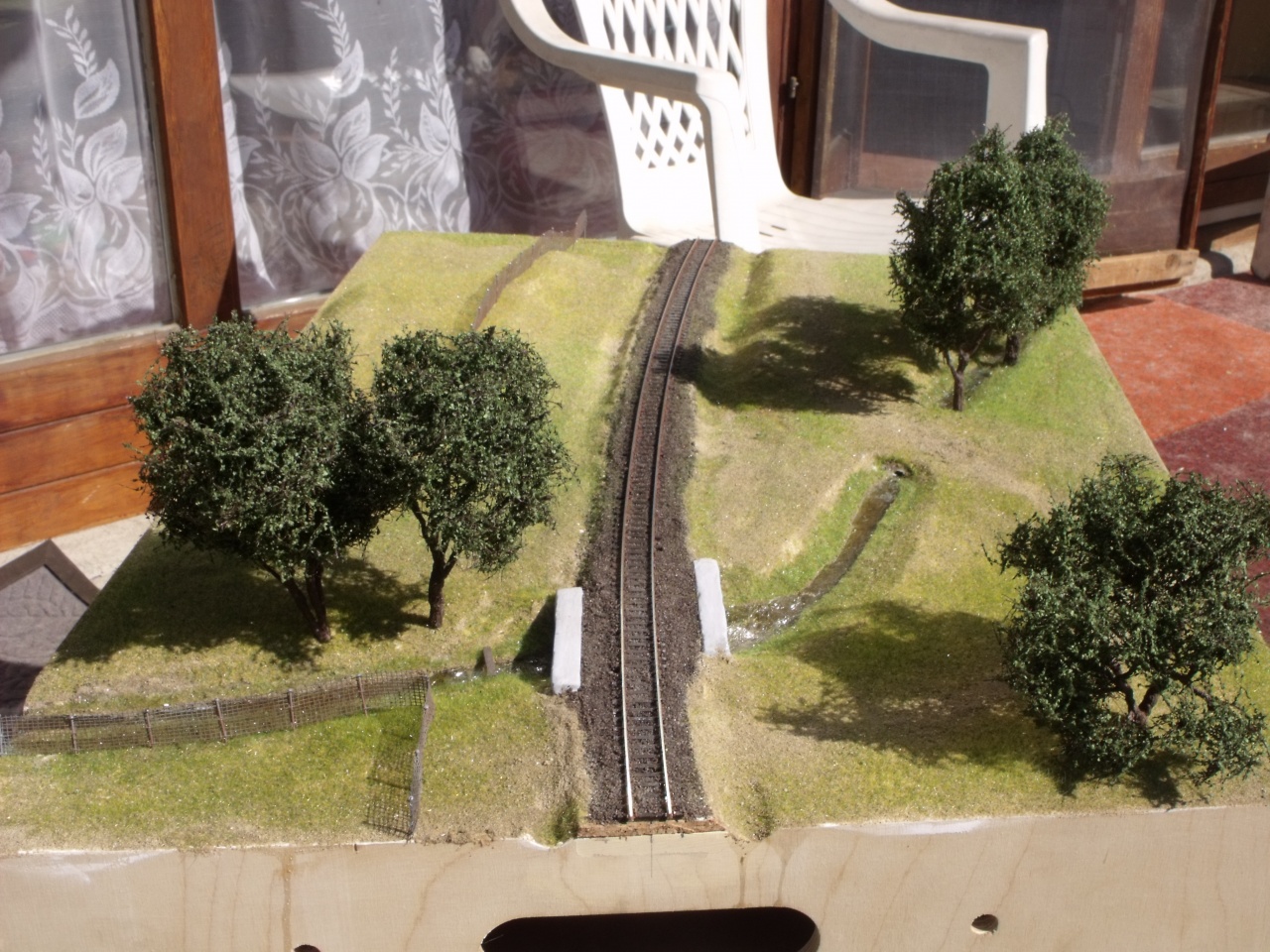

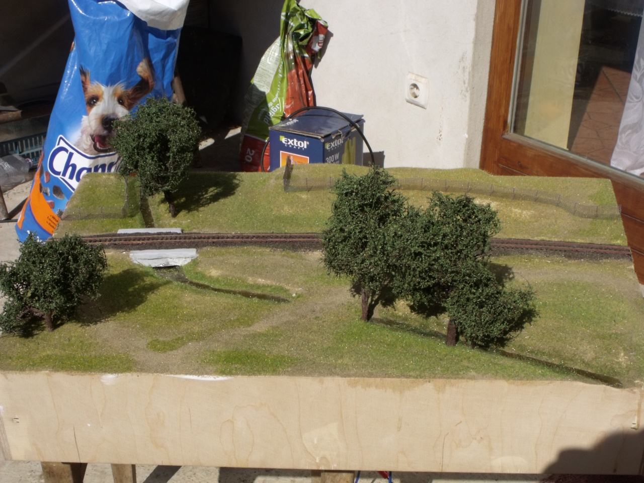

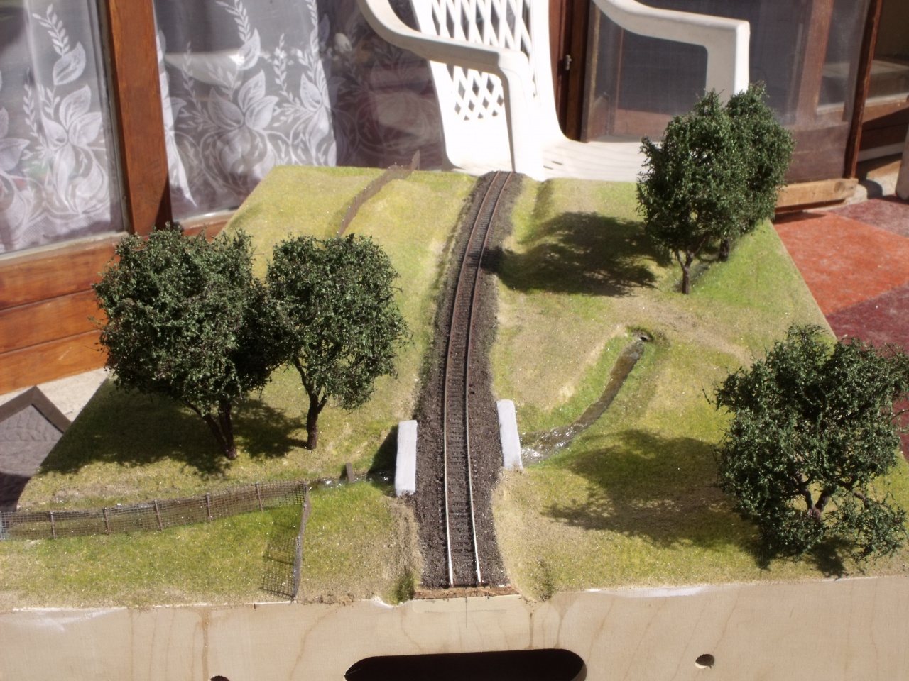

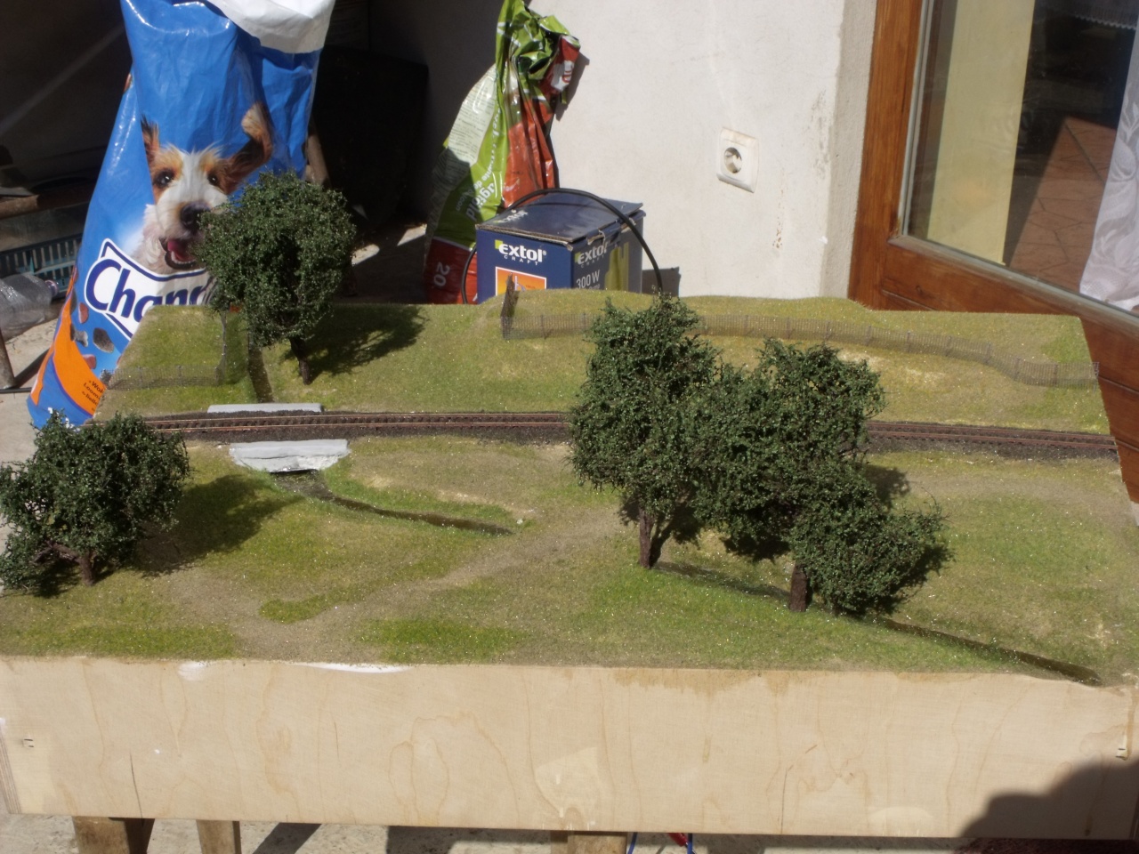

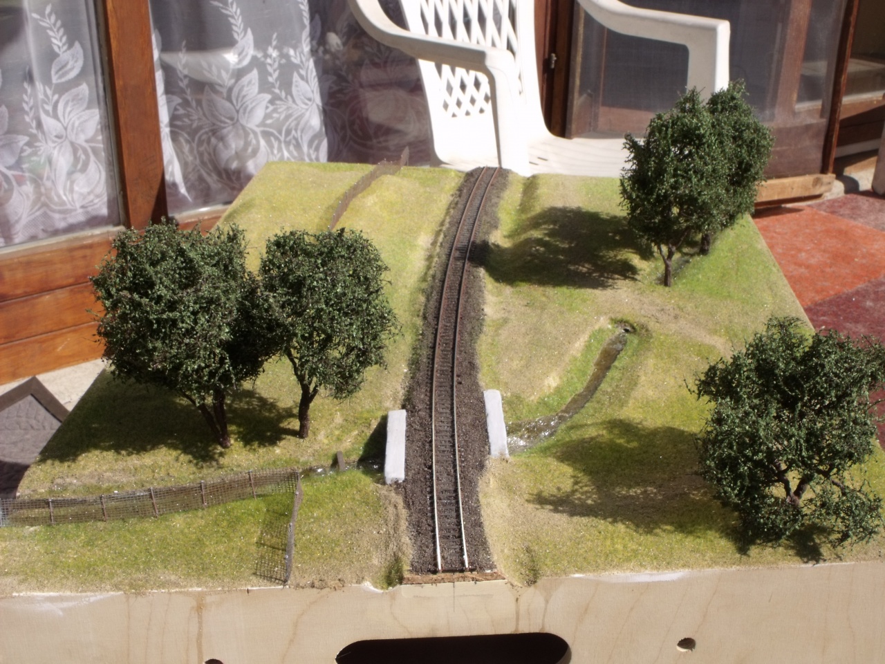

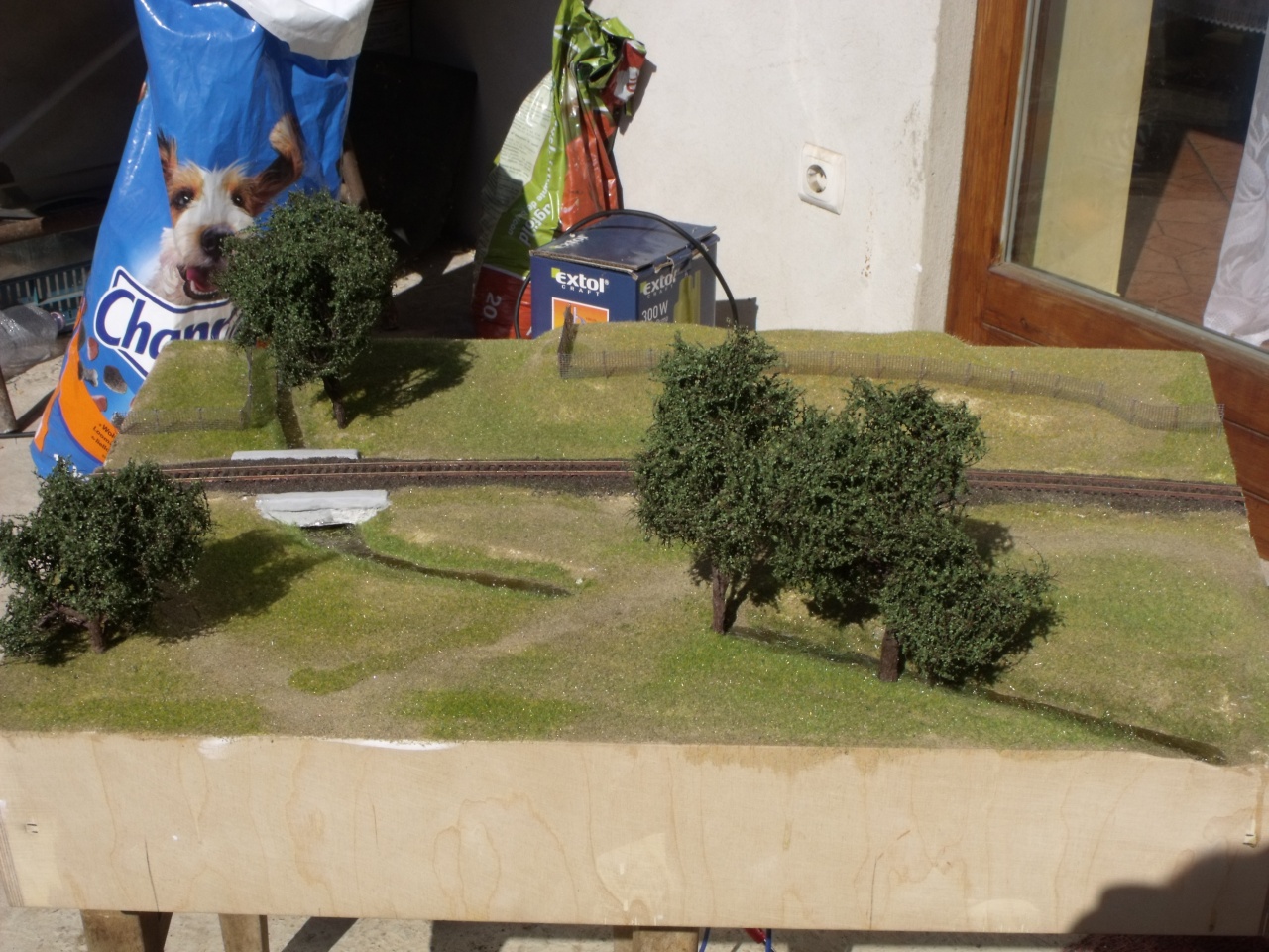

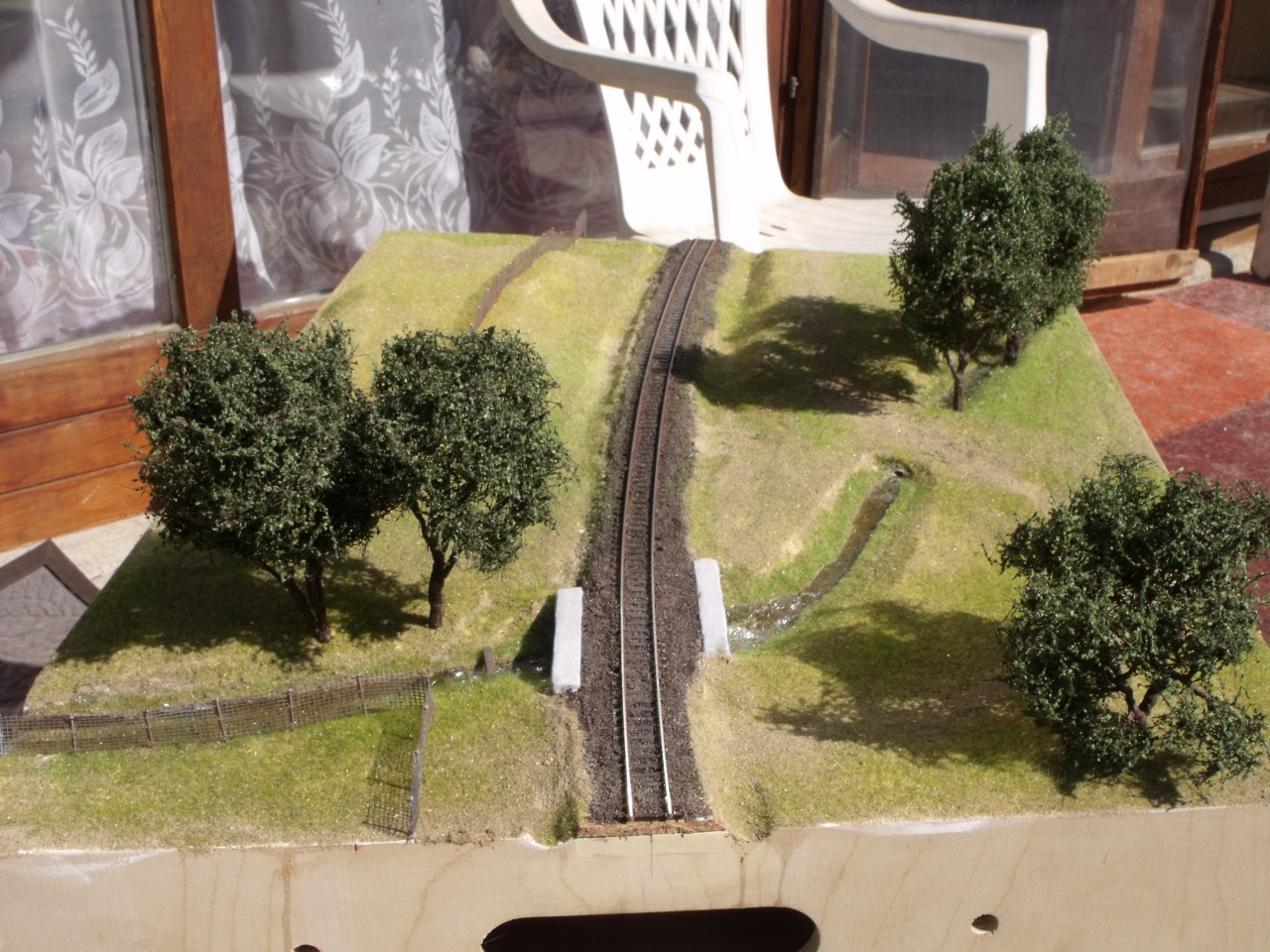

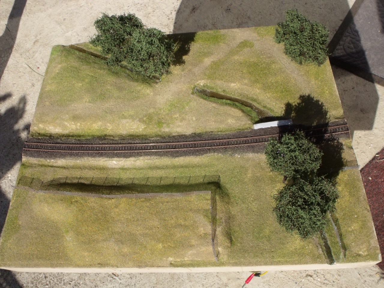

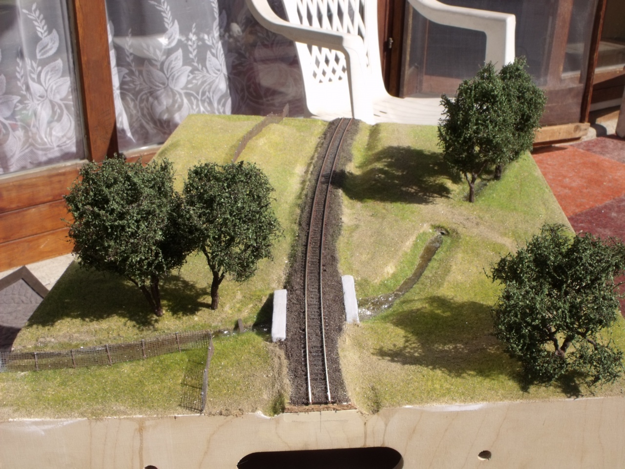

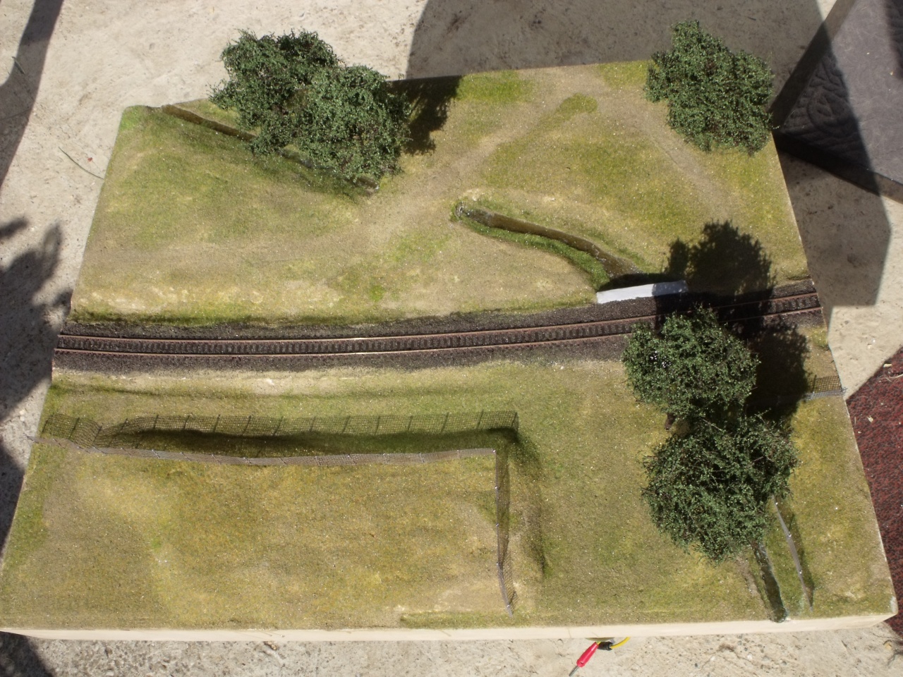

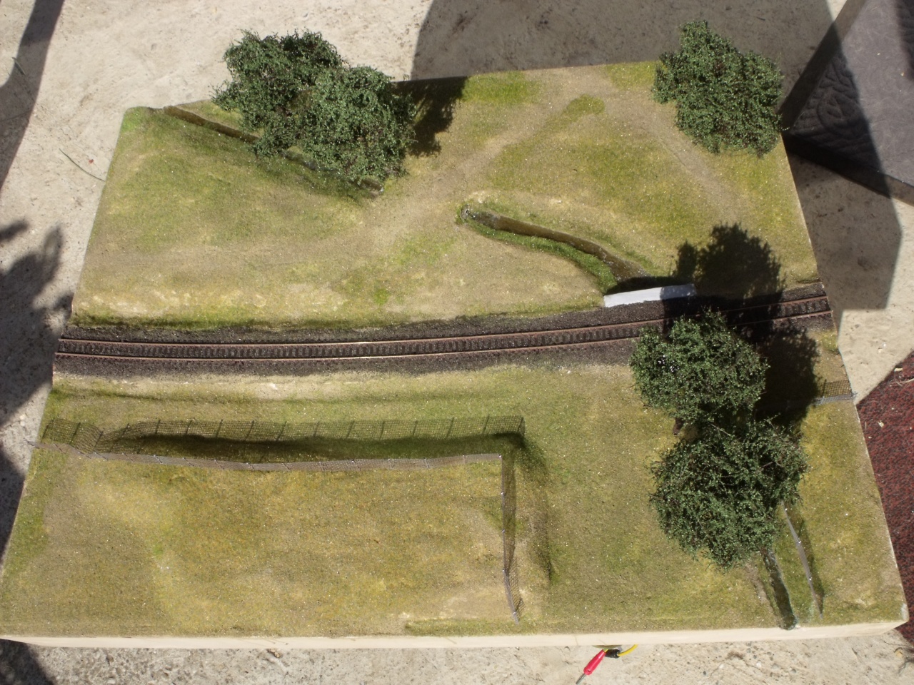

Most már meg merem mutatni az első modulom. Még van mit finomítani rajta, de kezd vállalható lenni  |
(#34058) hoTTo válasza reszelozsir hozzászólására (#34057)
Jún 6, 2014 |
Nagyon klassz! Ha már én itt tartanék....  |
(#34059) sunocske válasza reszelozsir hozzászólására (#34057)
Jún 6, 2014 |
Nem értem a problémád, ez már most baromi jó!
... vagy te mit értesz finomítás alatt?  |
(#34062) Frankye válasza reszelozsir hozzászólására (#34057)
Jún 6, 2014 |
Maximum a kutyakaját kell elrakni mögüle, hogy Buksi - nagy buzgalmában, a kajához való hozzáférés közben - nehogy felborítsa. Egyébként én sem értem, mi a finomítani való rajta. |

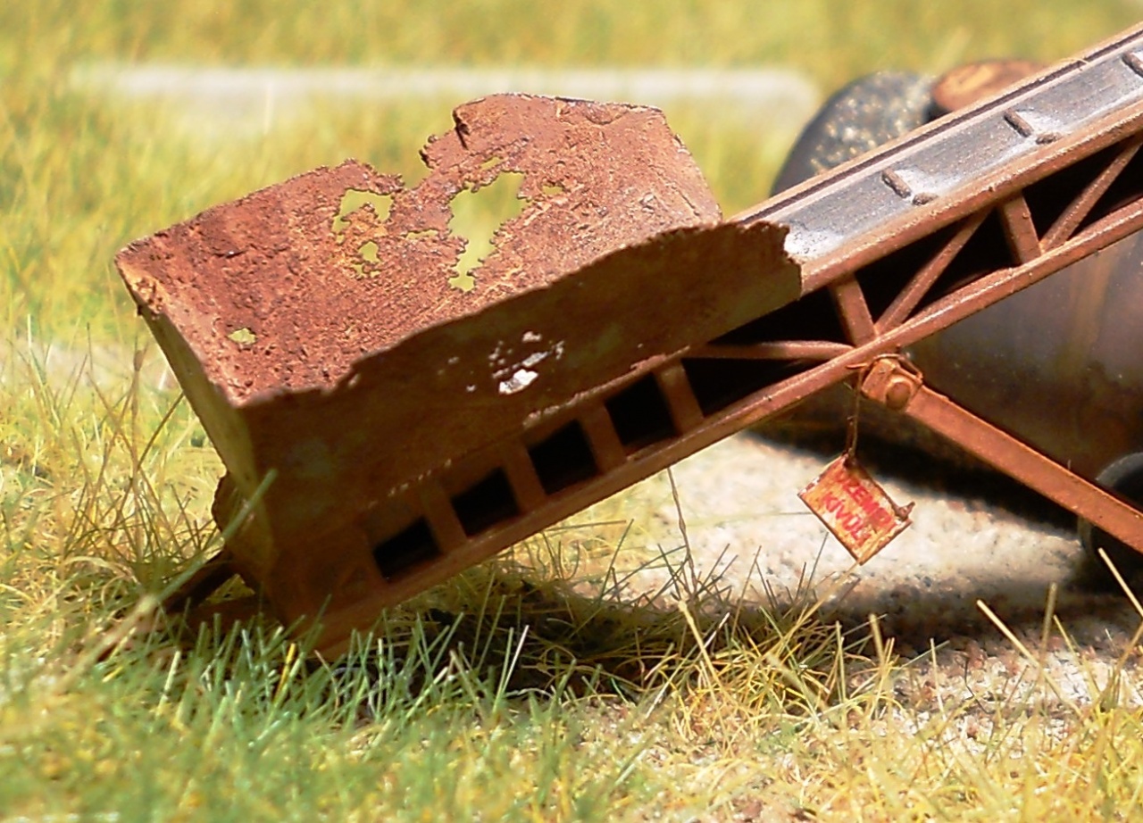

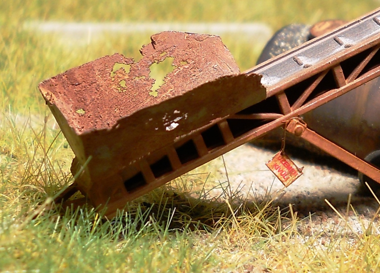

(#34104) Lezlinilzen hozzászólása
Jún 8, 2014 |

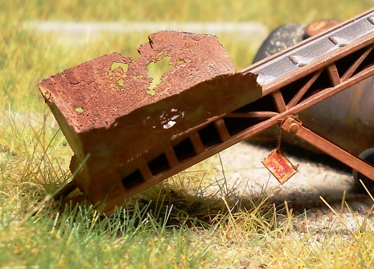

(#34107) sunocske válasza Lezlinilzen hozzászólására (#34104)
Jún 8, 2014 |

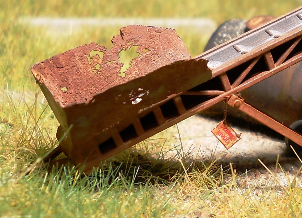

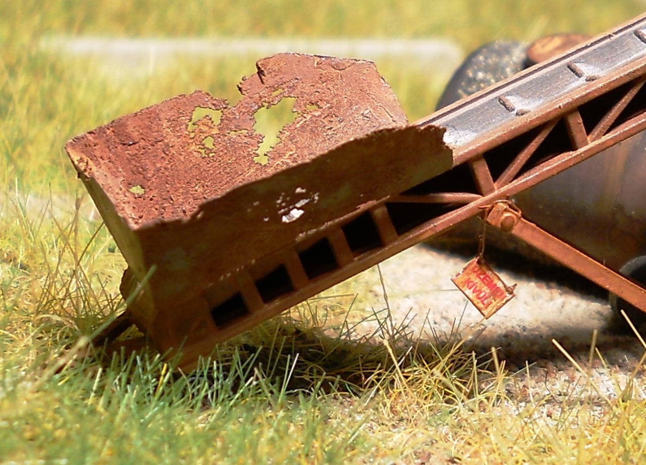

Hát, ezt jól megette a rozsda!  |
(#34119) Frankye válasza sunocske hozzászólására (#34107)
Jún 9, 2014 |
Nagyon jók! A táblácskák külön tetszenek. A fogaskerekes szerkezetek valami órából vannak? |
(#34124) Lezlinilzen válasza Frankye hozzászólására (#34119)
Jún 9, 2014 |
Kindertojásból.  |
(#34127) masTTertape válasza Lezlinilzen hozzászólására (#34124)
Jún 9, 2014 |
Azért sokat kellett faragni, míg egy tojásból fogaskerék lett...  |
