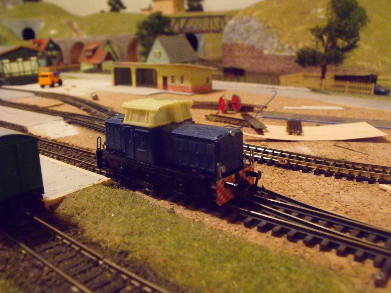

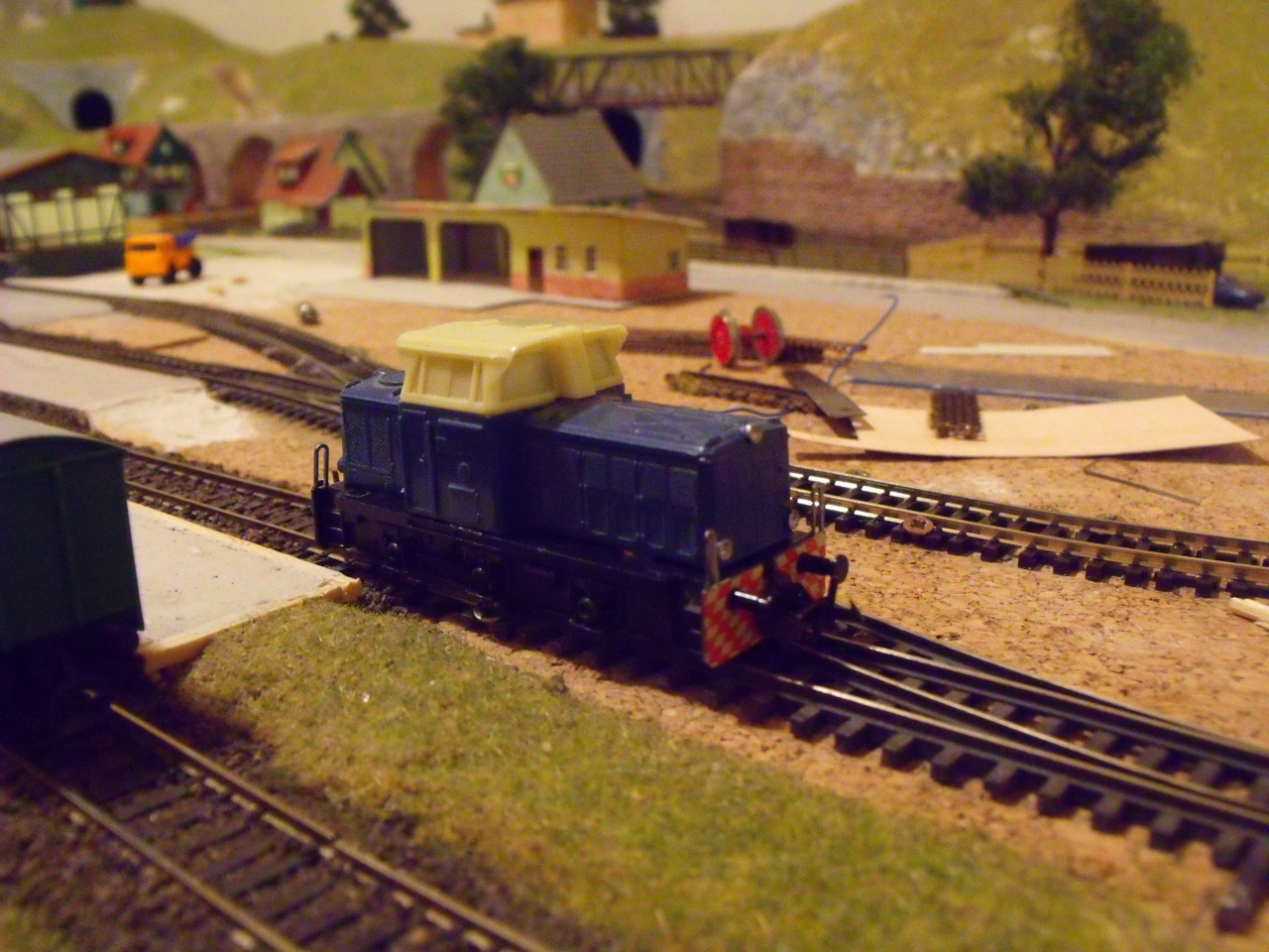

(#37398) reszelozsir hozzászólása
Szept 12, 2014 |

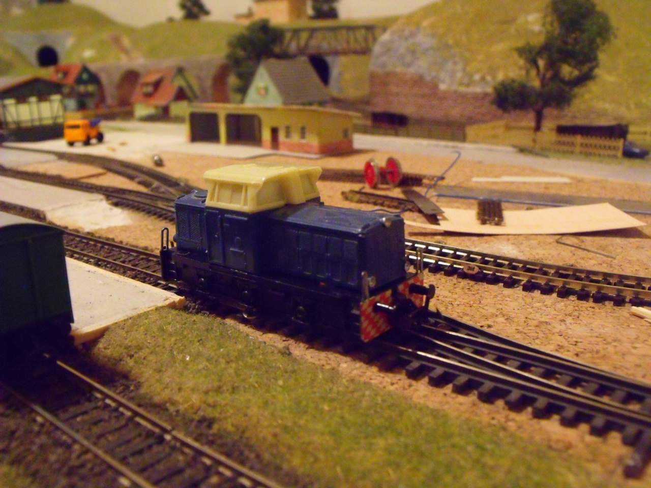

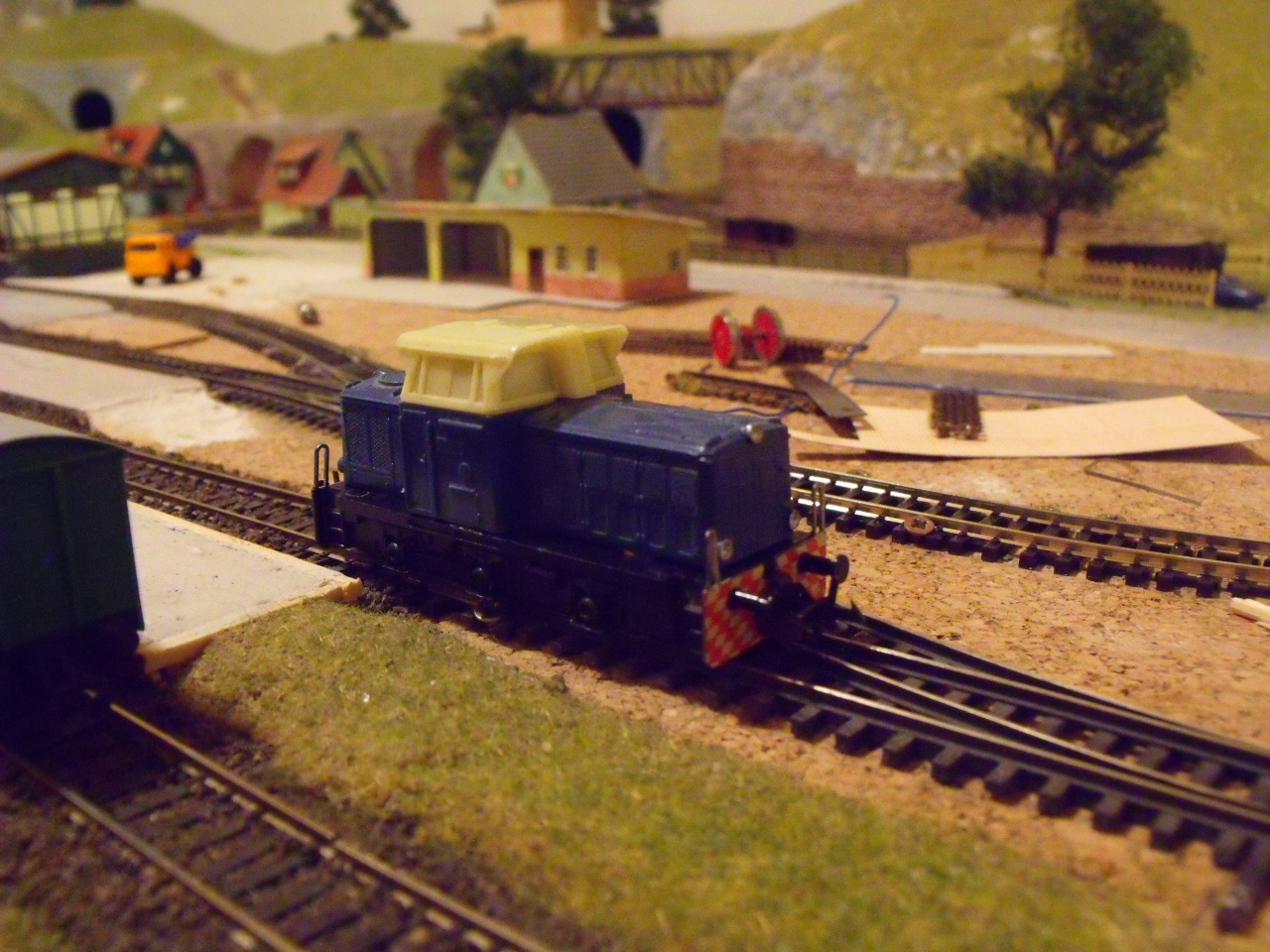

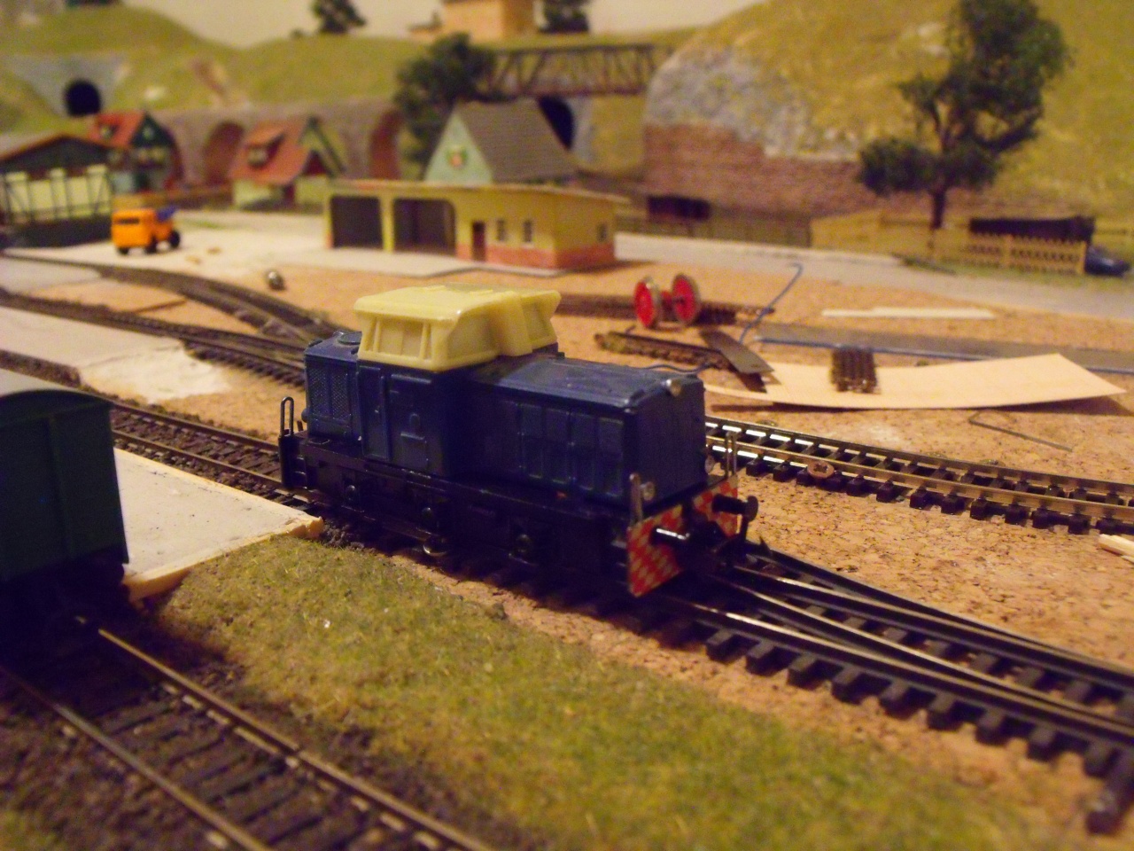

Ősrégi Zeuke T334-el kapcsolatban (kéttengelyes ablak nélküli) az lenne a kérdésem, hogy milyen frappáns ötlettel oldották meg a gyárban, hogy ne ellenkező irányba menjen a többi mozdonyhoz képest? Egyszerűen csak húzzam keresztbe a vezetékeket? (motortalan példány került hozzám és most hoznám rendbe egy picit, de csúnya meglepetés ért  ) |
(#37399) etwg válasza reszelozsir hozzászólására (#37398)
Szept 12, 2014 |
Pontosan ugyanezt tették a gyárban is....
(#37403) csíkosháTTú válasza reszelozsir hozzászólására (#37398)
Szept 12, 2014 |
Nyert, keresztbe kell kötni. De nyugi, ha megnézed, ilyen a BTTB BR56 és BR86 is. |

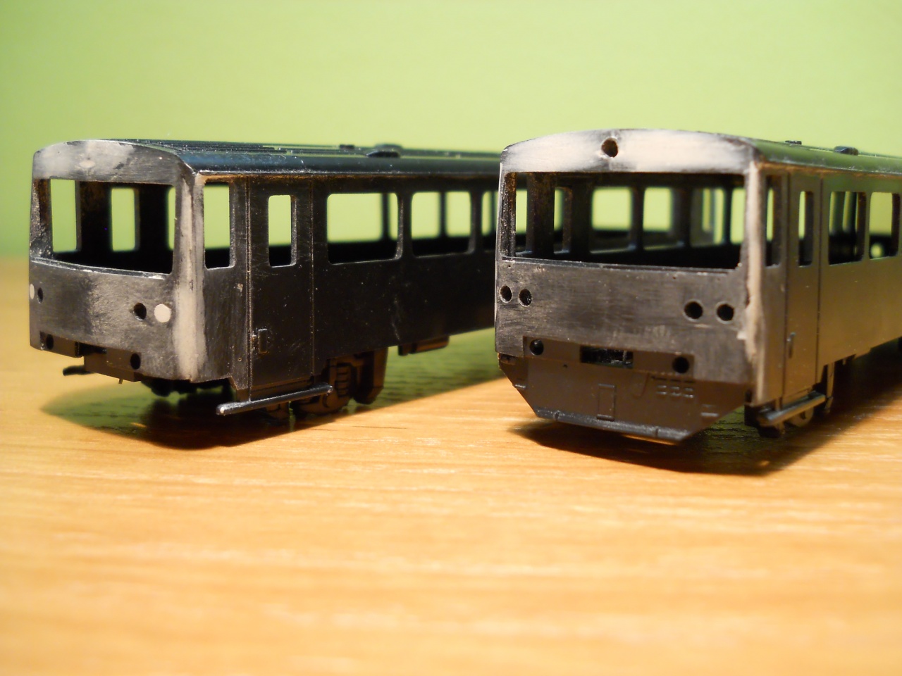

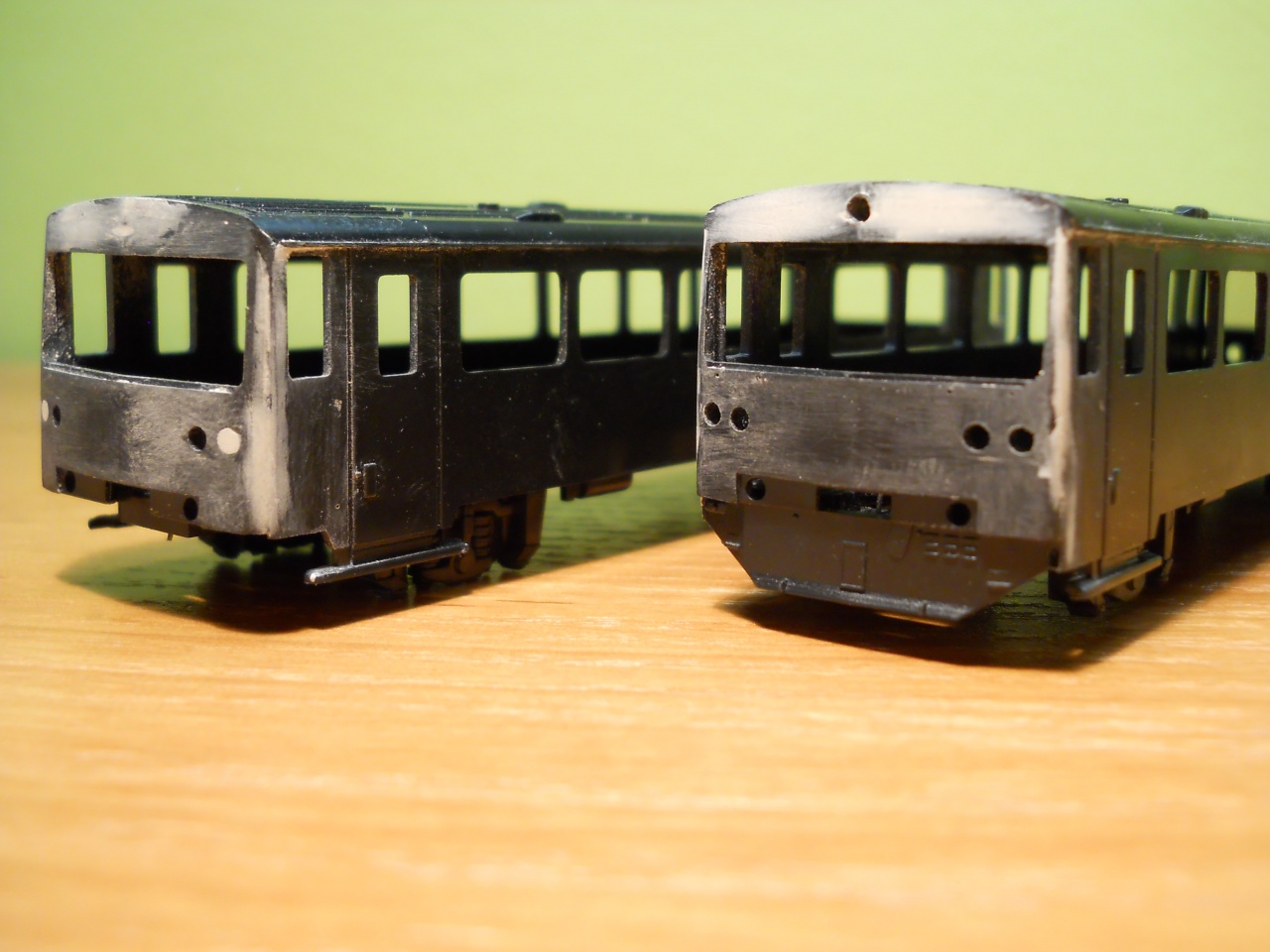

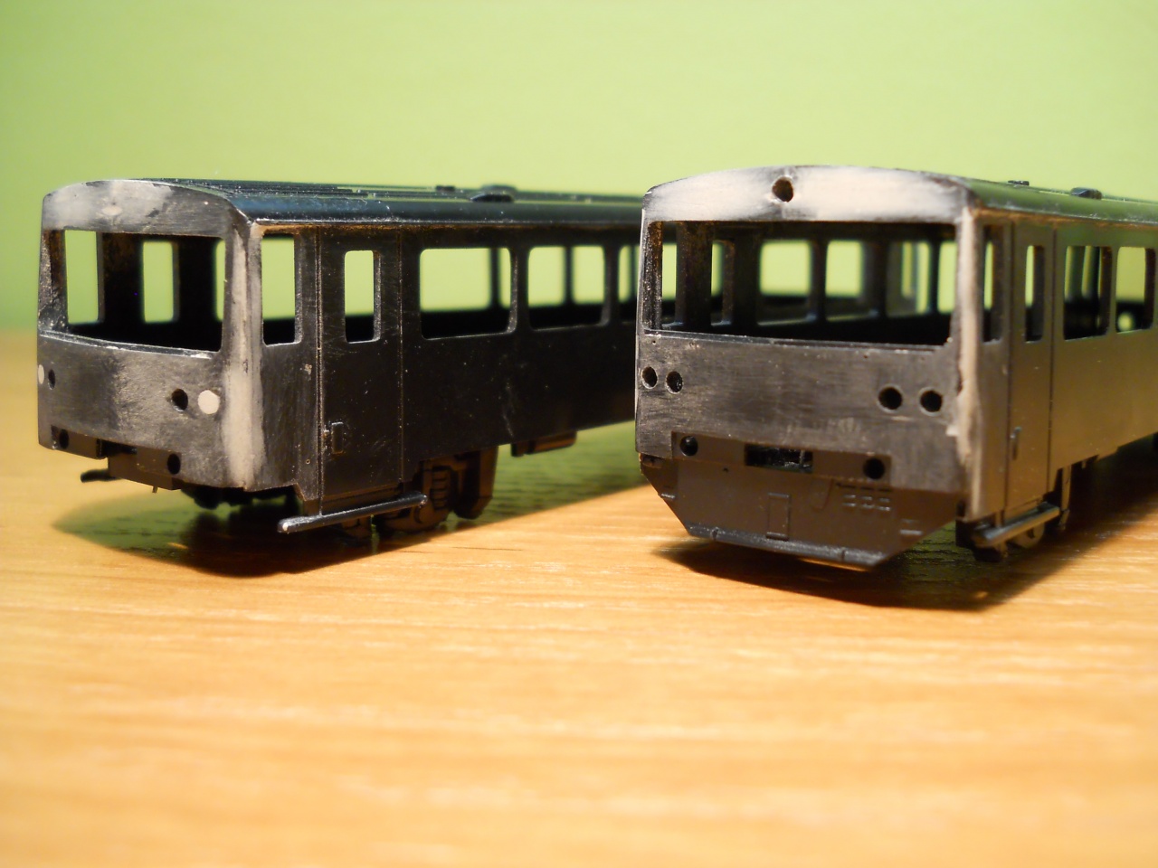

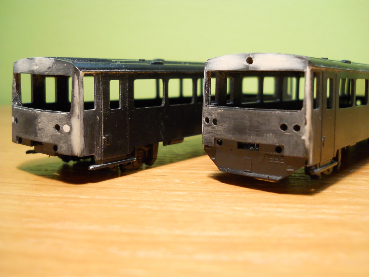

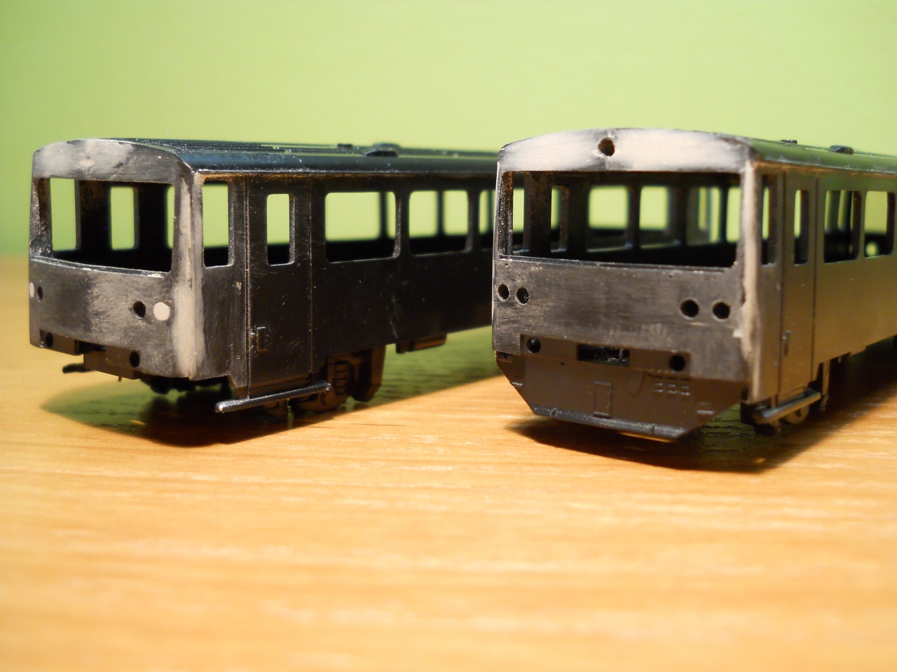

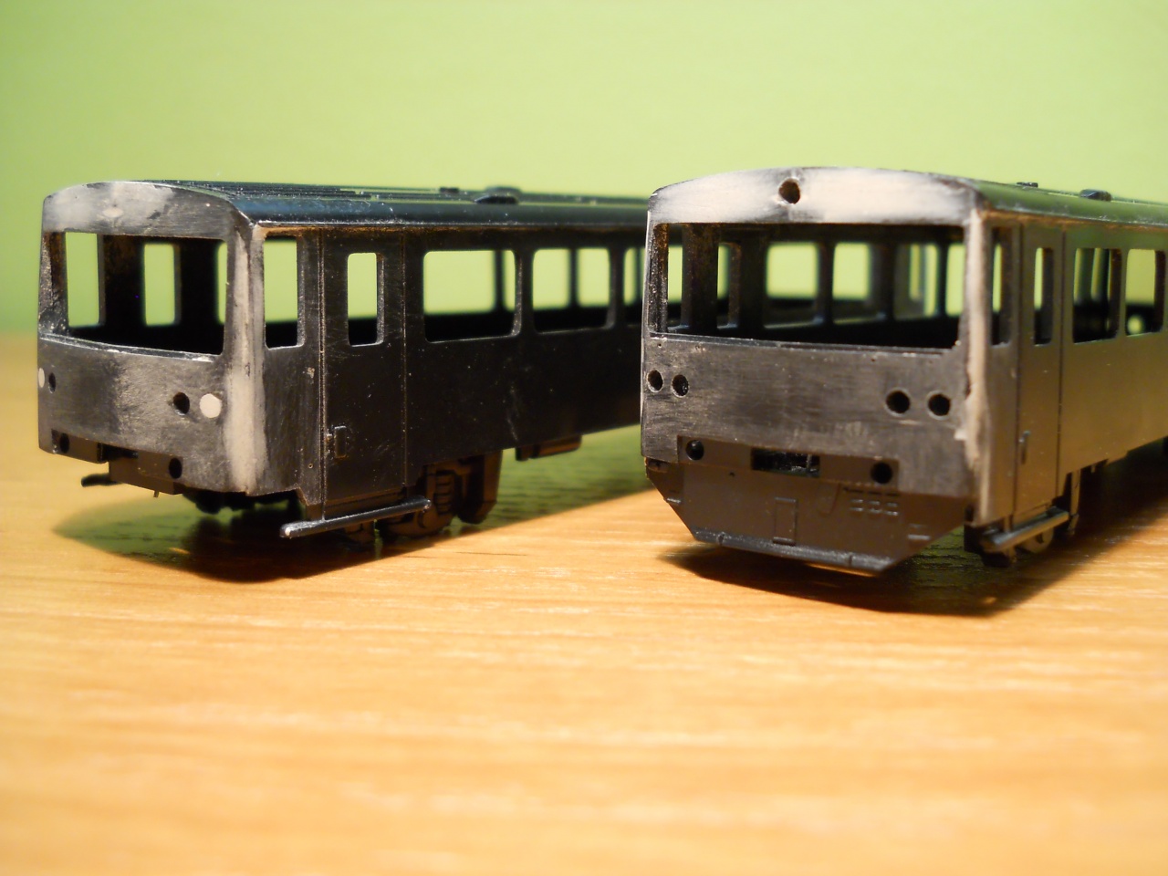

(#37411) Lezlinilzen válasza sunocske hozzászólására (#37396)
Szept 12, 2014 |
Van vele munka, mire közelről is úgy néz ki, ahogyan kellene.
Én itt tartok, a fényszórókra keresek valami jó ötletet a fejemben.
Sajnos az alváz felszereléseit is házilag kell elkészíteni, a gyáriak csak max. a mellékkocsikra megfelelők.
Azért nem elég "reszelgetni" meg jó vastagon lekenni... |

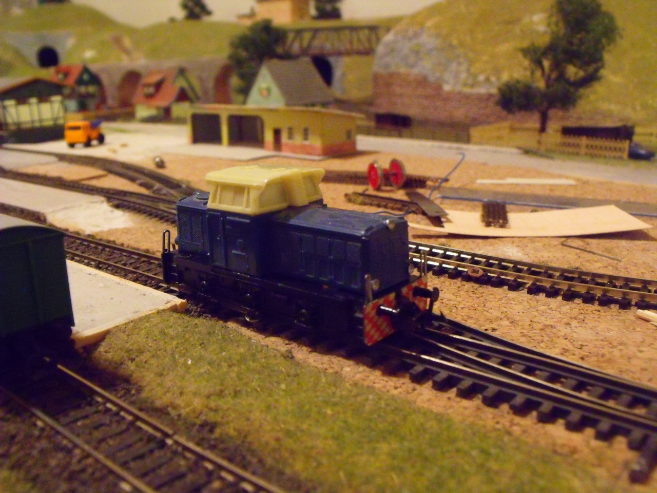

(#37414) reszelozsir válasza etwg hozzászólására (#37399)
Szept 12, 2014 |
Köszönöm (Neked is Csíkos), működésre bírtam az öreget.
Kerestem a katalógusokban, de ezt az "ablaktalan" példányt nem találtam. Mikor adhatták ki?
(#37415) masTTertape válasza csíkosháTTú hozzászólására (#37413)
Szept 12, 2014 |
Meglepődsz, abban is, csak a "drótcserét" elintézi a tetőbe rakott "elektronika".  |
(#37416) etwg válasza reszelozsir hozzászólására (#37414)
Szept 12, 2014 |
Ez az ablaktalan és 2 tengelyes mozdony egyidös a komolyabb társával, de ez a start készletekben volt ( csak a mozdony egyedül nem volt forgalomban). Ha jol emlékszem a 60-s évek végén jelent meg, a katalogusokban a Start-nál keresd, 2-3 vagonnal volt leképezve.
A másik jellegzetessége, hogy mindössze 4,5V-s motor volt benne. |
(#37417) BR95 válasza reszelozsir hozzászólására (#37414)
Szept 12, 2014 |
Szerintem Start szettes lehet, mint az 545/30-as készlet (1967). Vagy 01263 (2002), esetleg 01267 (1998), vagy külön Start mozdony mint a 02619 (2004)...
TT-katalog |
(#37419) csíkosháTTú válasza BR95 hozzászólására (#37417)
Szept 12, 2014 |
A kupplung befogását nézve biztos, hogy még Zeuke. |
(#37420) reszelozsir válasza etwg hozzászólására (#37416)
Szept 12, 2014 |
Azt tudom, hogy startos, de a rumia-n csak a piros változatot találtam meg. Az előző gazdájának a homályos emlékei alapján ilyen személykocsikkal volt egy dobozba zárva, de az idő csak egynek kegyelmezett (ez viszont már cserélhető kuplungos alvázú)... |
(#37421) etwg válasza csíkosháTTú hozzászólására (#37419)
Szept 12, 2014 |
Ezt a mozdonyt nagyon sokáig jegelték, nem tudom, hogy BTTB korszakban elö-e vették. ( nekem legalábbis abbol a korbol nincs, csak Zeuketöl, meg ami nemrégen kijött.) |

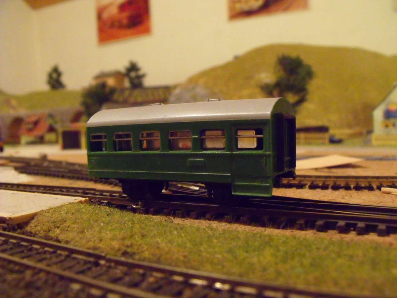

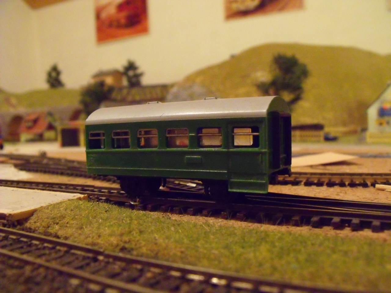

(#37452) Luciferike válasza csíkosháTTú hozzászólására (#37449)
Szept 13, 2014 |
És az ilyet te meg tudod oldani digitálisra?
BTTB Y-os kocsik. |

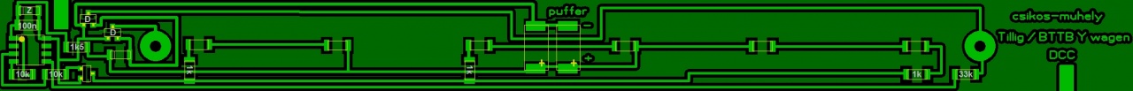

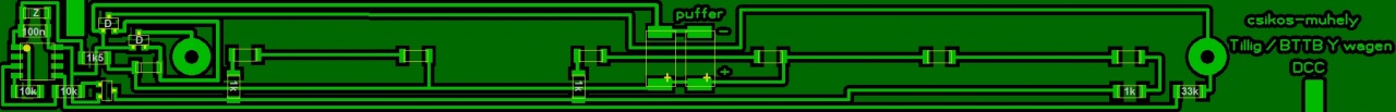

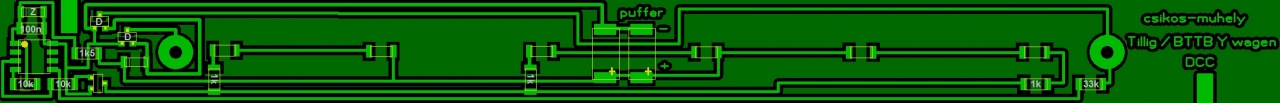

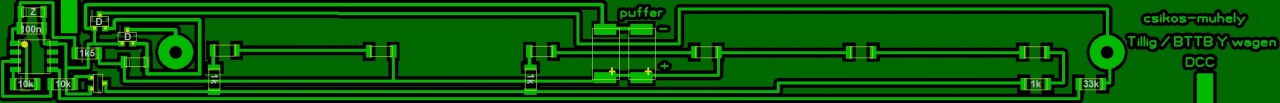

(#37453) csíkosháTTú válasza Luciferike hozzászólására (#37452)
Szept 13, 2014 |
Megoldjuk. Ugyan elsőre csak az új Tillig-hez van, de nem lehetetlen átfaragni a BTTB-hez való panelt.
(Közben készen van az újabb, Tillig emeletesbe való terv is, most maródnak a NYÁK lemezek.) |

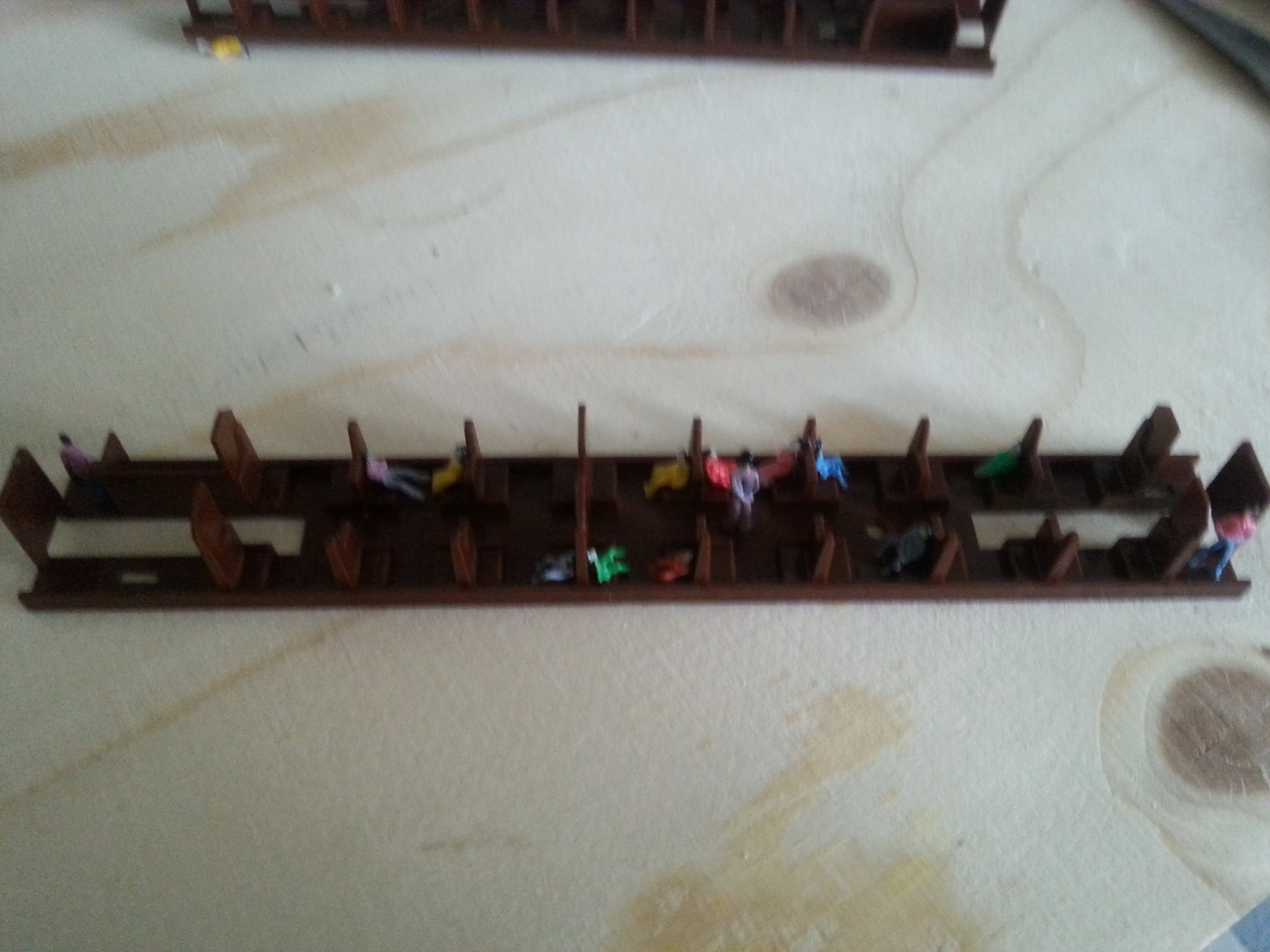

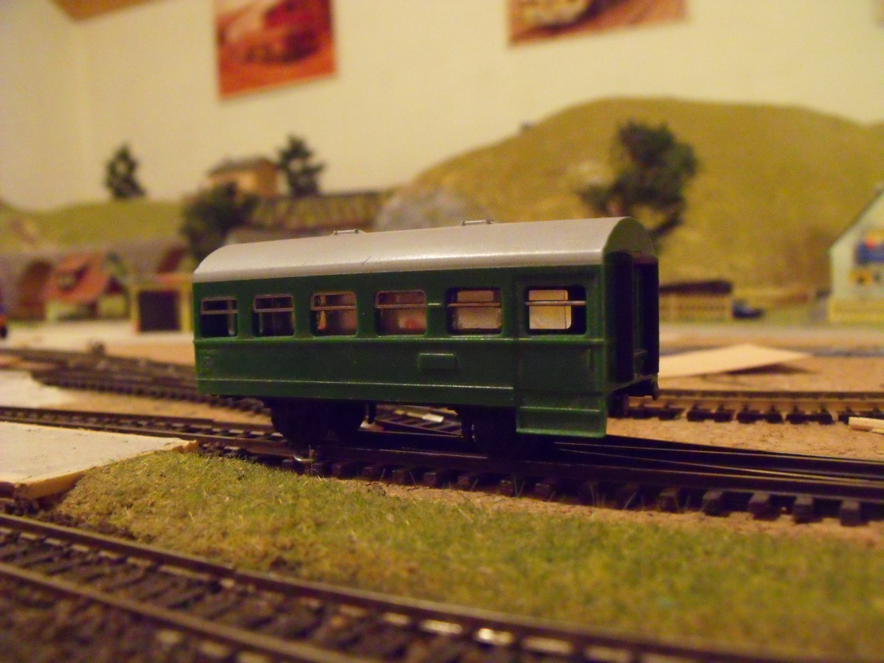

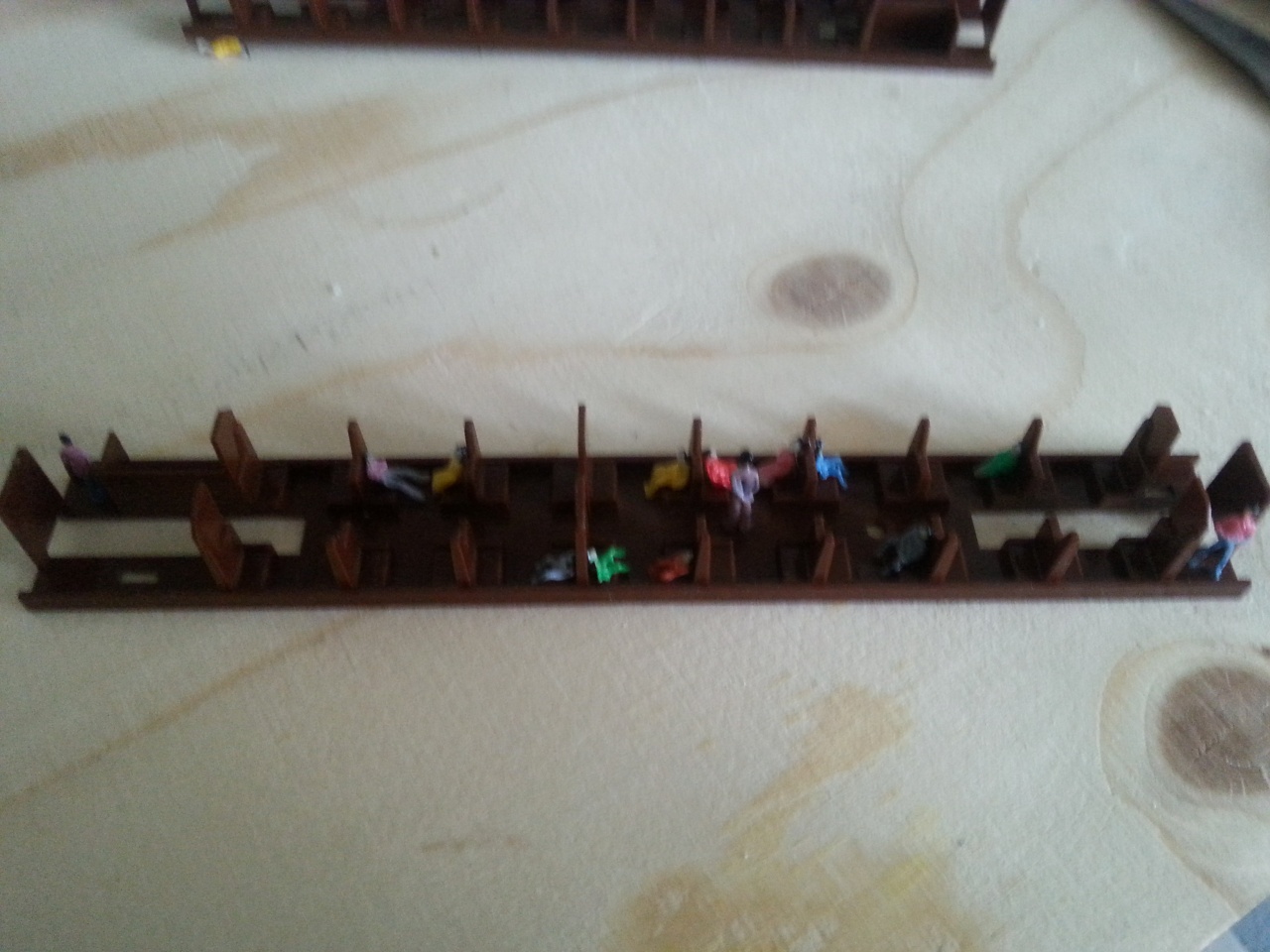

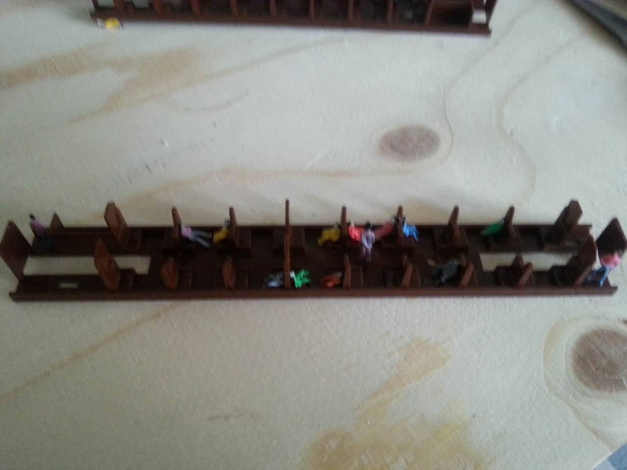

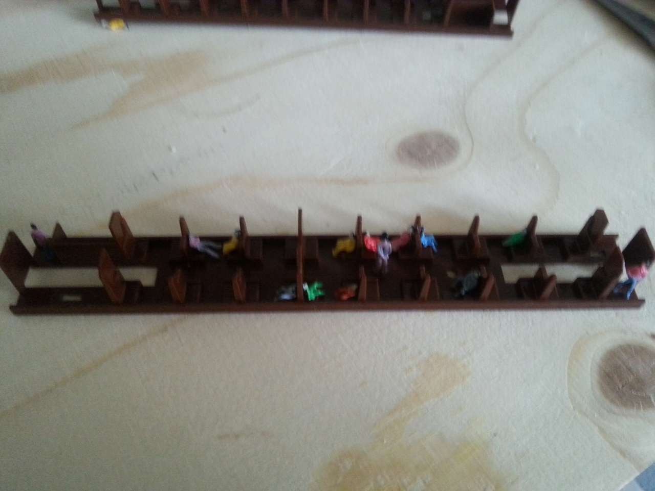

(#37454) Luciferike hozzászólása
Szept 13, 2014 |

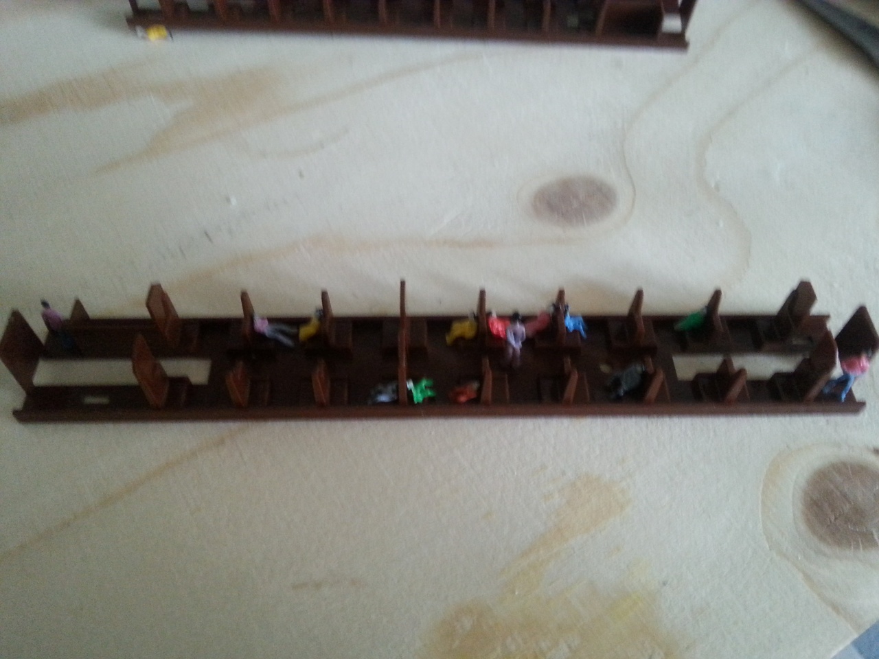

Újabb utasok szálnak fel 3 db REKO kocsi ülés soraira. |

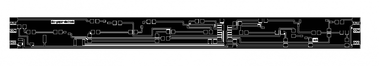

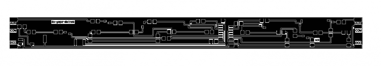

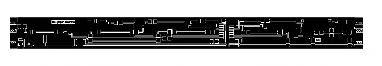

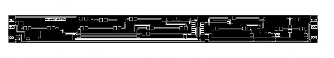

(#37455) zsolesz74 válasza Luciferike hozzászólására (#37452)
Szept 13, 2014 |
TT-be nekem van komplett vasútikocsi világításom DCC-vel, 6+2 külön-külön kapcsolható és fényerő szabályozott kimenetekkel.
Illetve van még 4 és 8 funkciókimenetű dekóder, és BTTB Y kocsihoz most készül az egységpanel.  |

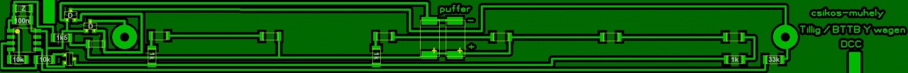

(#37459) csíkosháTTú válasza zsolesz74 hozzászólására (#37455)
Szept 13, 2014 |
Ilyesmi? |

(#37463) csíkosháTTú válasza róbertke hozzászólására (#37462)
Szept 13, 2014 |
Nemm, ez már a továbbfejleszetett változata annak, lényegesen másabb, és több. Ezen már rajta van a dekóder is.
Luciferikénél (is) üzemel már belőle pár darab, meg a REKO kocsis is. Jelenleg az emeletesei készülnek a műhelyben (régi DR-es, és új DB AG-s is). |
(#37464) Luciferike válasza csíkosháTTú hozzászólására (#37463)
Szept 13, 2014 |
Igen üzemelnek, szépen és egyenletesen. (bár egyenlőre próba vágányon csak)

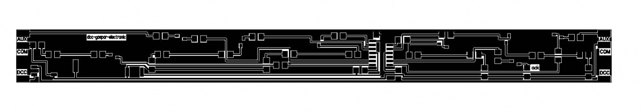

(#37473) zsolesz74 válasza csíkosháTTú hozzászólására (#37459)
Szept 13, 2014 |
Én sajátot terveztem, írtam meg hozzá a programot DCC-re, a paco már nem elég! Ja és minden CV olvasható, nem csak írható!
Ha jól sejtem az ott egy 12F629 a végén a tiednek...
A tiedre ki írja a programot? |

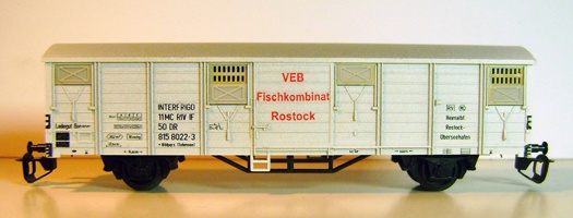

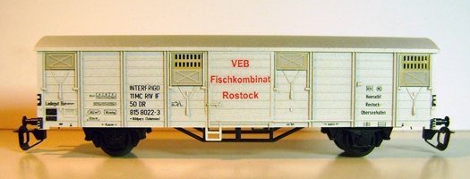

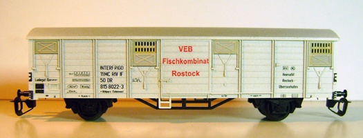

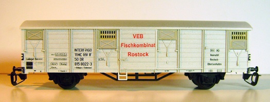

(#37498) wolfchild hozzászólása
Szept 14, 2014 |

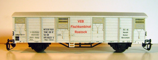

Egy újabb TT Putz modell, kiegészítve az agymenéseimmel. Ha esetleg bárki úgy érzi, hogy nem a gondolatmenetem hibás, kérném javítson ki.
Fűtőház.hu (LINK) |
(#37499) etwg válasza wolfchild hozzászólására (#37498)
Szept 14, 2014 |
Azonkivül, hogy fehérre meszelték, meg egy rossz tipusjezést irtak rá (lbblps..) semmi sem mondja, hogy ez hütökocsi... Lehet, hogy az üres ladákat vitték igy vissza a gyárba. A fehér szint meg csak az uniformitás miatt kapta..

(#37525) csíkosháTTú válasza zsolesz74 hozzászólására (#37473)
Szept 15, 2014 |
Idézet: „A tiedre ki írja a programot?”
CV8=120
Nem rossz ez a panel, de mielőtt a NYÁK-üzembe küldenéd a gerbert, egy kicsit át kell(ene) tervezni. Nézd meg az enyémet! Van benne a végeinél egy-egy befelé benyúló, nyégyszög alakú, látszólag sehova nem vezető, felesleges "forrpont". Azt ki kell marni, különben nem tudod majd feltenni a tetőbe! Nem figyeltél, nézd meg odahaza a kocsi belesejét! A jobb alsó felén biztos, hogy útban ven egy vezető, a bal felsőbe sem lehet ezt ránézésre megcsinálni. Nagyon macerás a kocsitető belső feléből kireszelni az a két pozícináló fület, ami az öntéskor kerül a kaszniba, nem véletlenül. Nem véletlenül tartottam meg az eredeti árambevezetés helyét sem.
(Egy dolog az elektronika, a modellvasúti konstrukciónak is meg kell felelni, hogy a lehető legkevesebb macerával lehessen beépíteni. Különösen így van ez, ha egy régi konstrukció, még izzós világításának a helyére tervezünk valami jobbat. Ugyanis a régi kaszni adott, nekünk kell alkalmazkodni, nem neki...) |
(#37526) róbertke válasza wolfchild hozzászólására (#37498)
Szept 15, 2014 |
A következő kocsidra meg talán ezt fesd: "Veb Ungarische Schalami und paprika Gmbh" - "Lácacséke"  |
(#37528) róbertke válasza etwg hozzászólására (#37499)
Szept 15, 2014 |
01 50 815 6 001 - 6261 Ibhqss DR-ICF hűtő létezett, de az kicsit másképpen nézett ki, ez inkább fantázia modell. |
