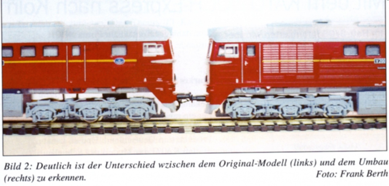

(#39220) masTTertape válasza ponTT hozzászólására (#39169)
Nov 9, 2014 |
Per pillanat a TT-Board-on találtam a hivatkozást egy 1998-as TT-Kurier cikkre. Onnan pár fotó lentebb. De ugyebár ez printmédia, azaz Thomas Bradler-től megrendelhető.

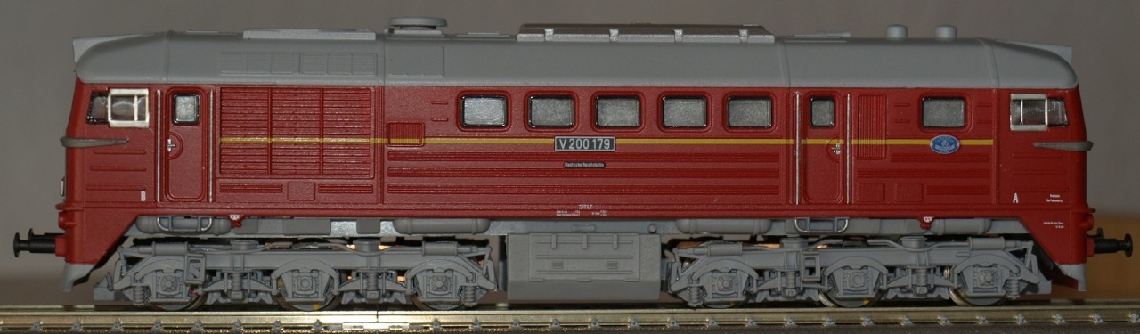

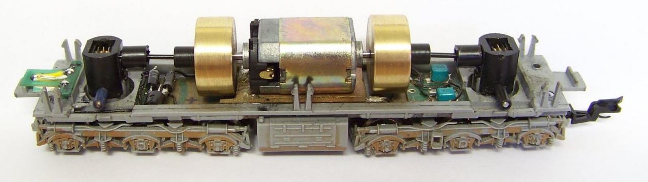

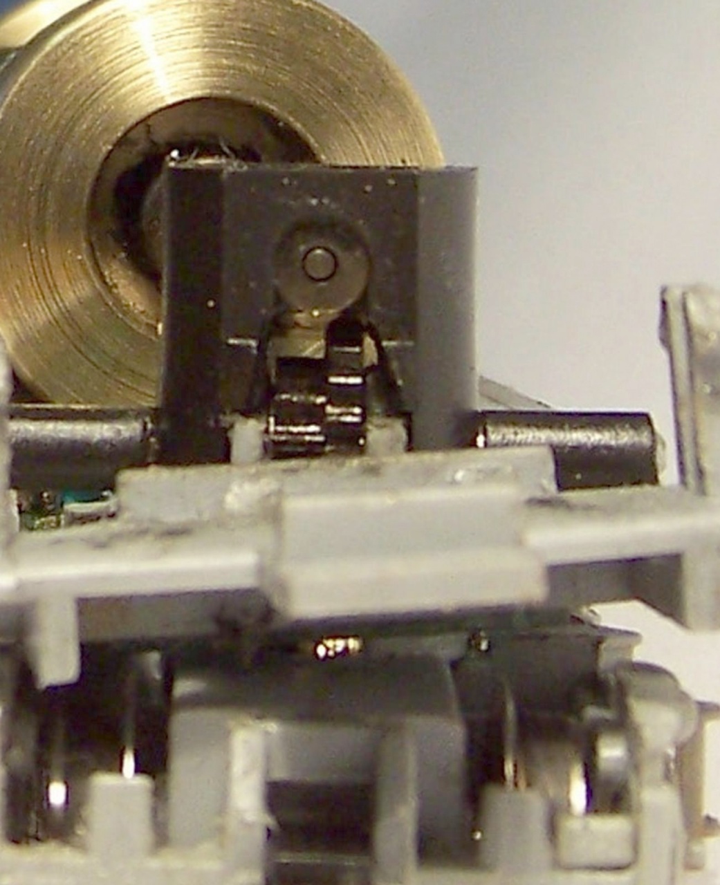

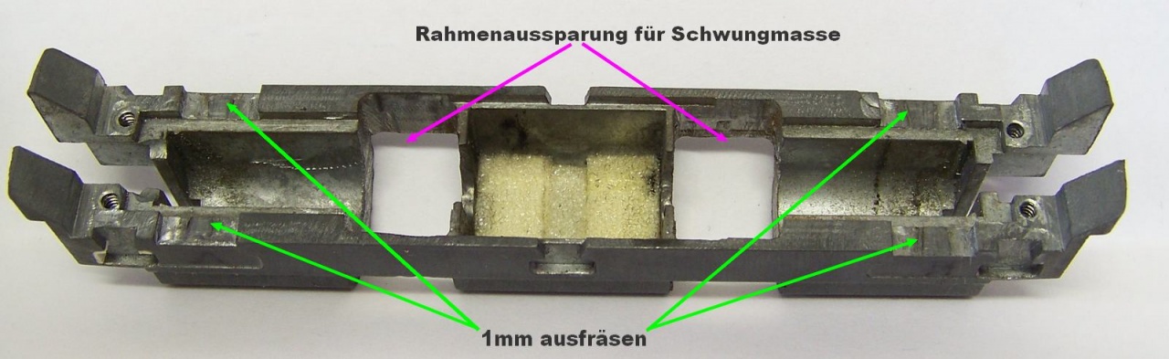

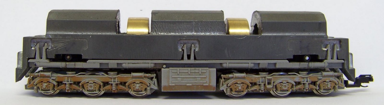

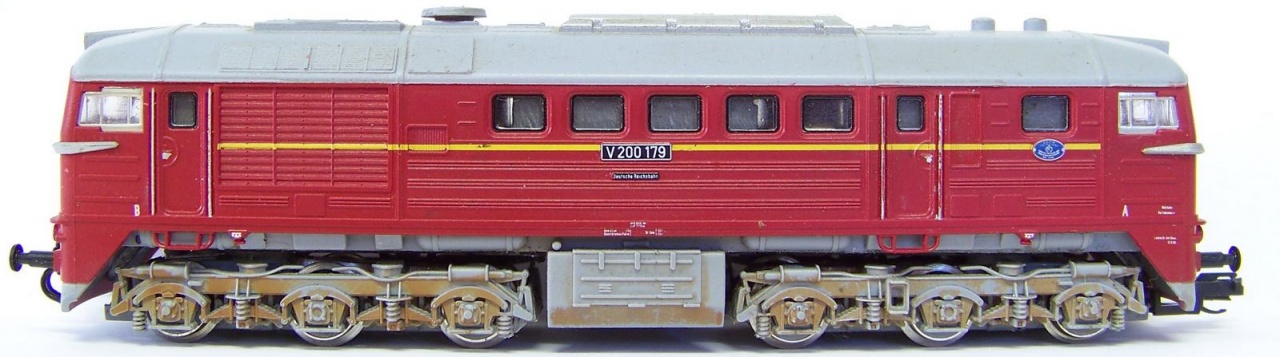

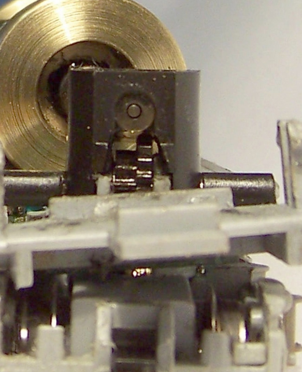

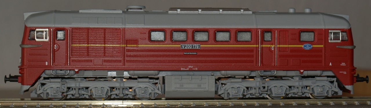

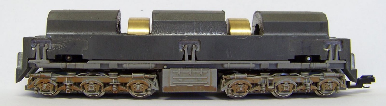

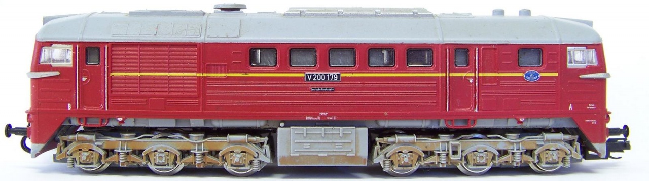

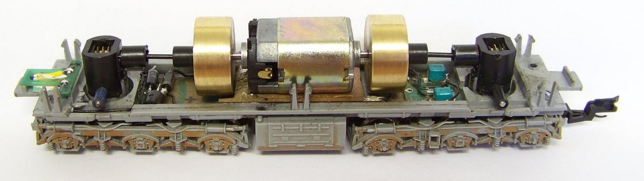

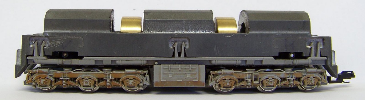

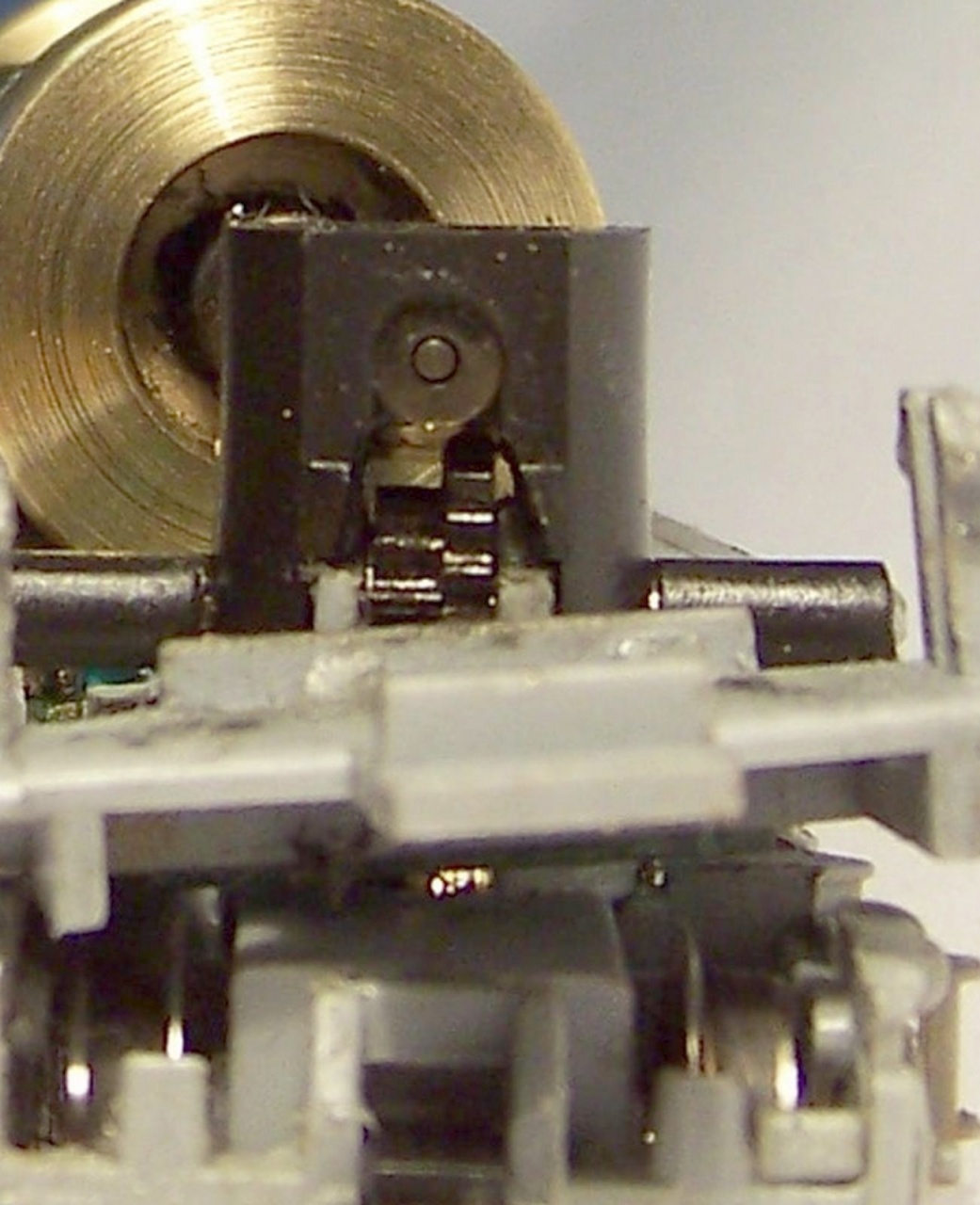

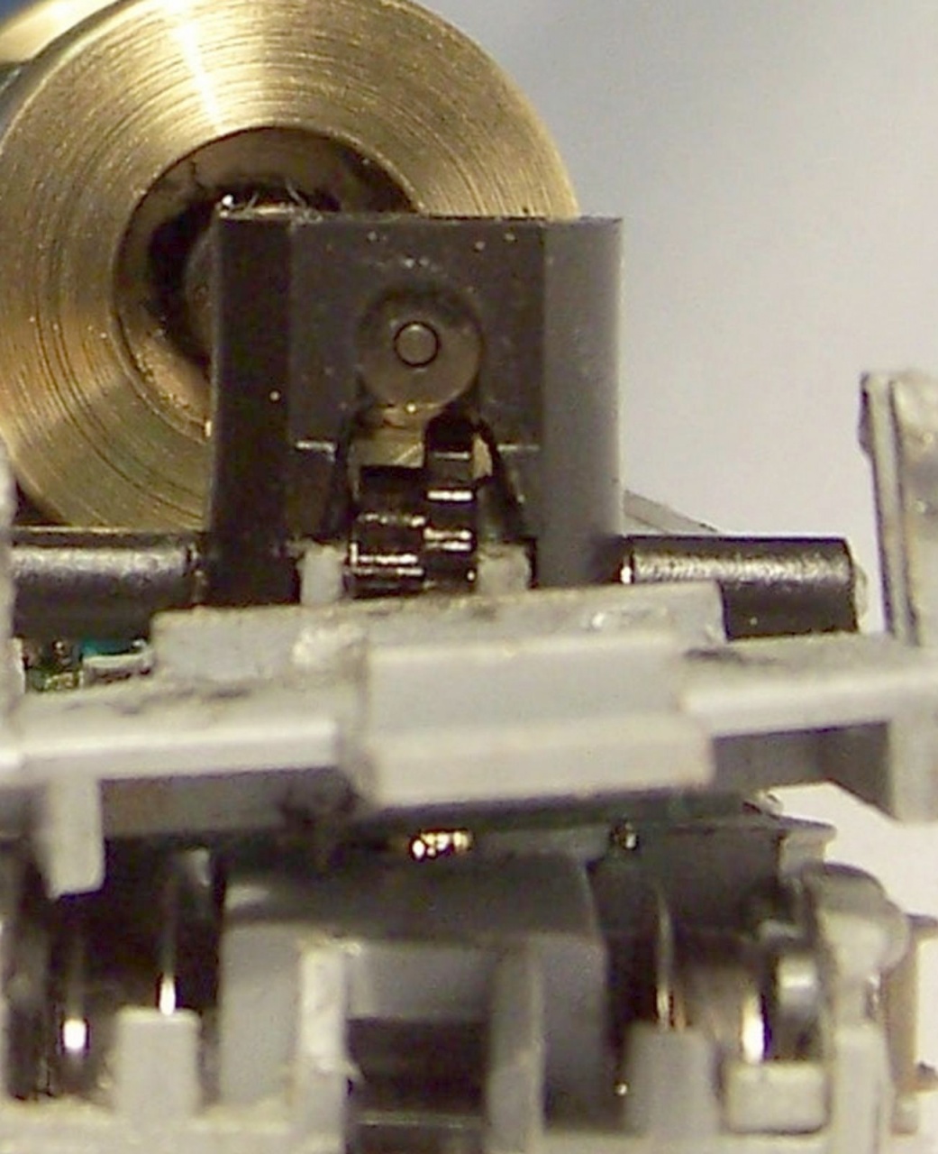

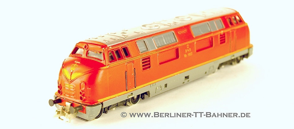

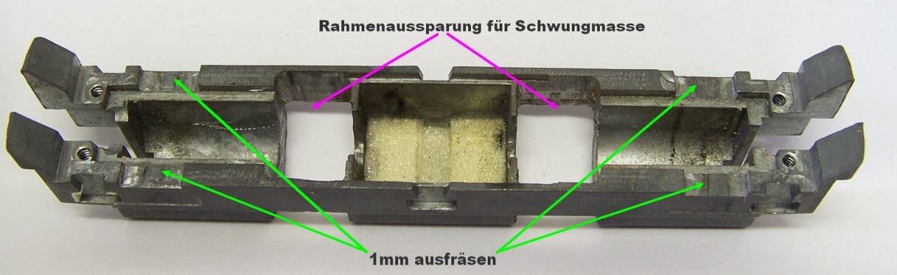

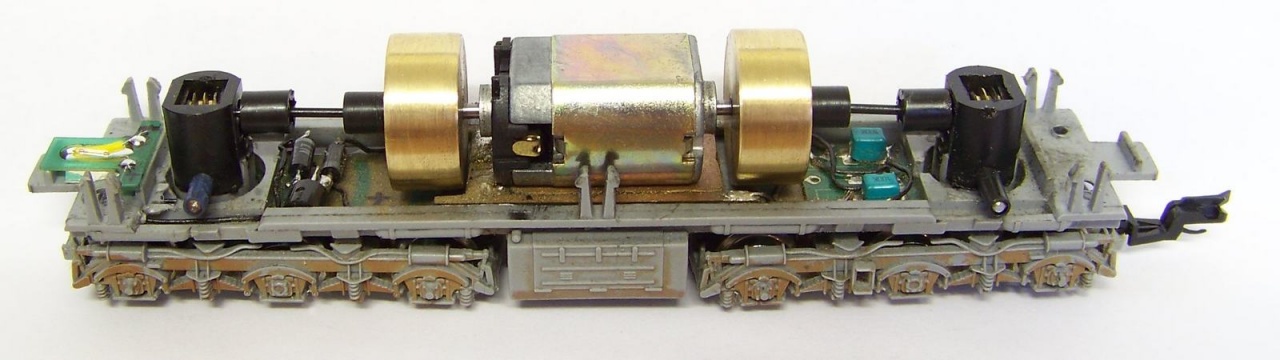

(#39221) masTTertape válasza masTTertape hozzászólására (#39220)
Nov 9, 2014 |

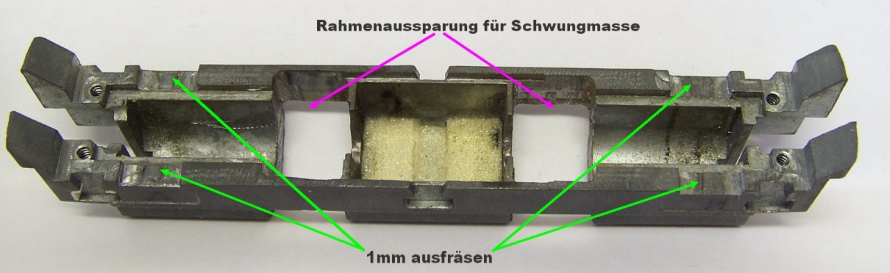

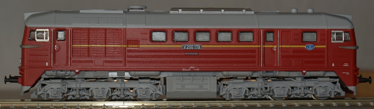

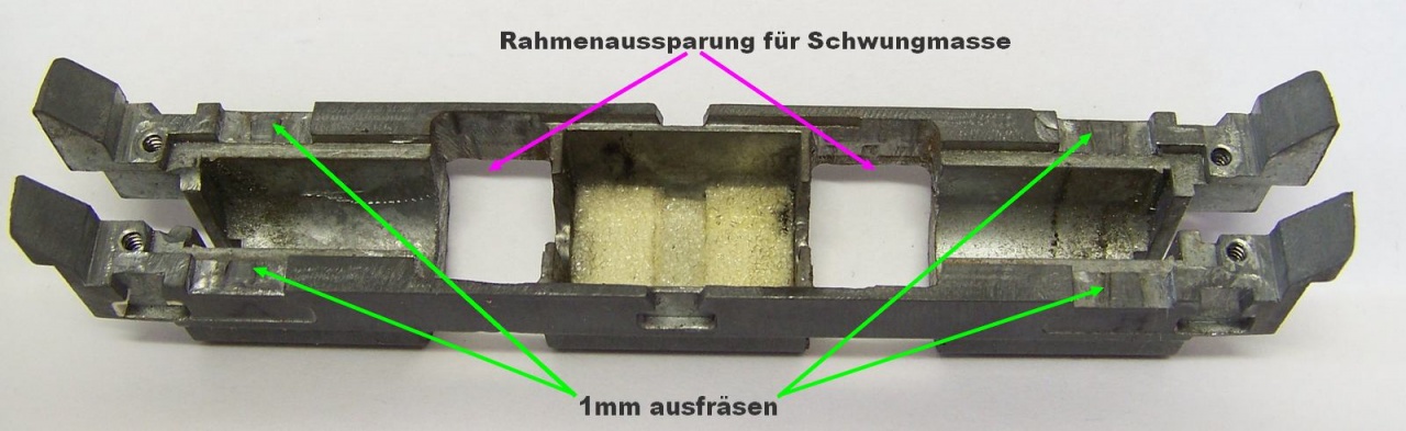

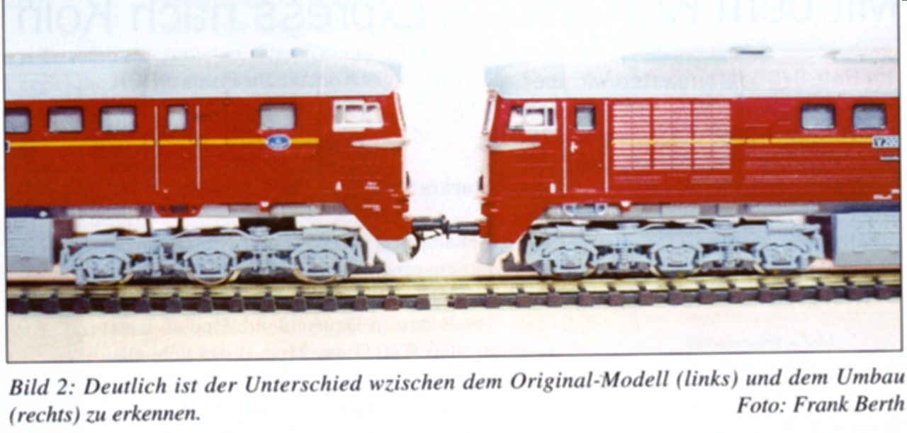

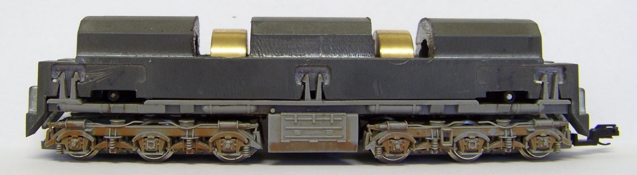

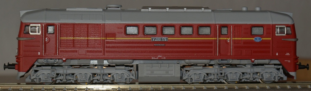

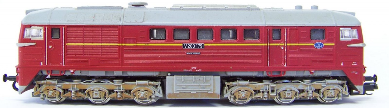

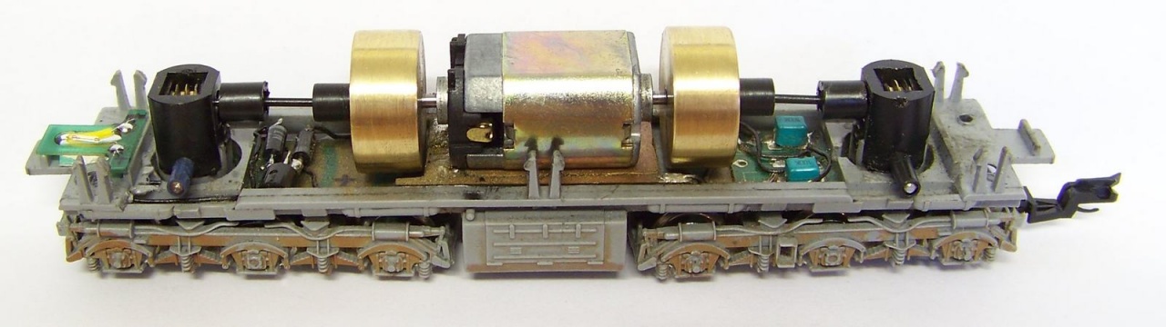

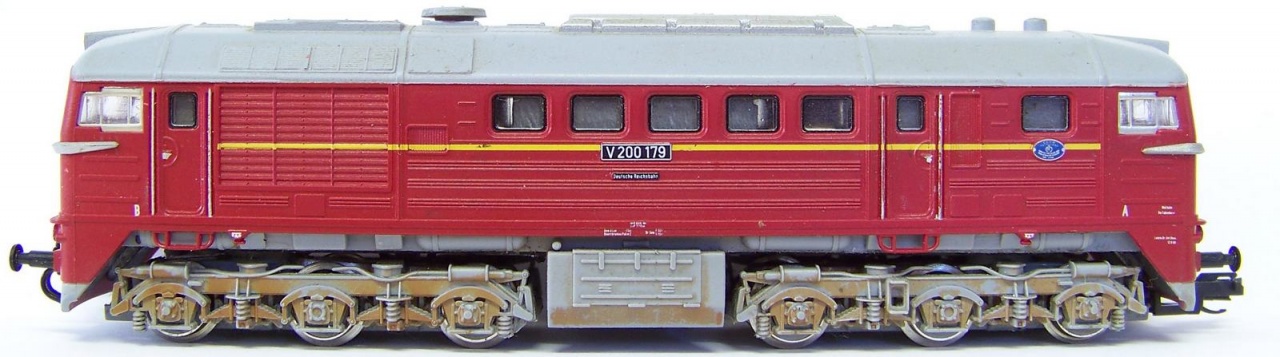

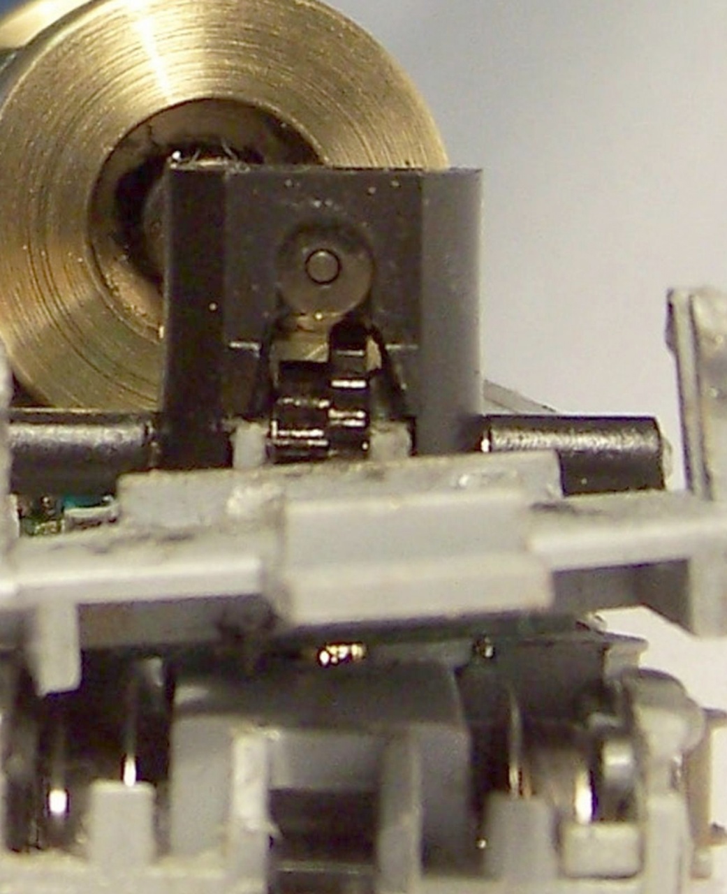

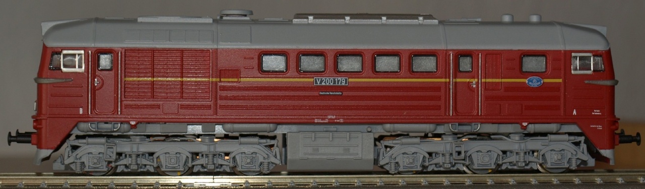

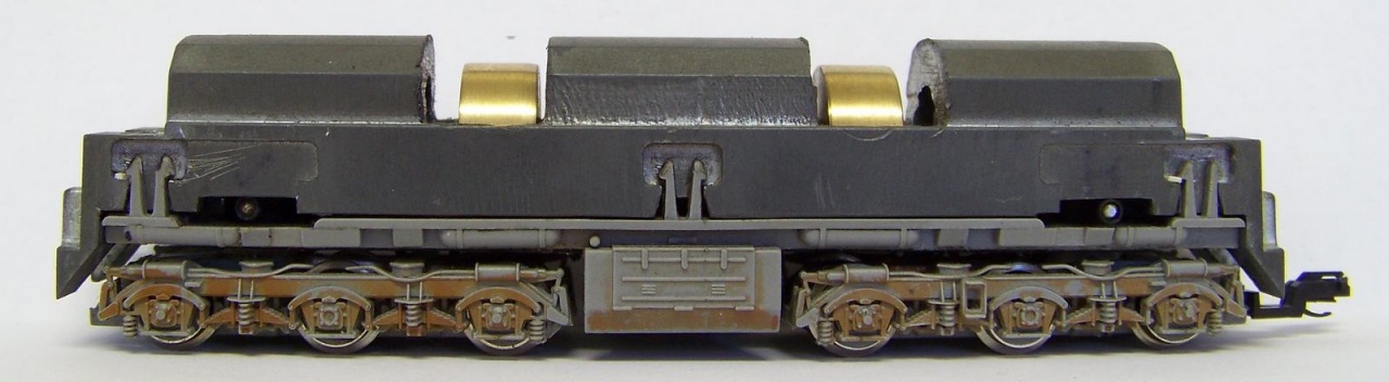

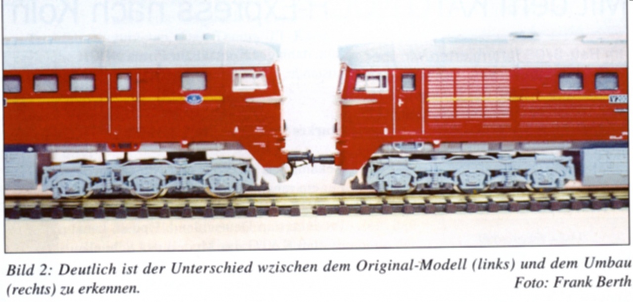

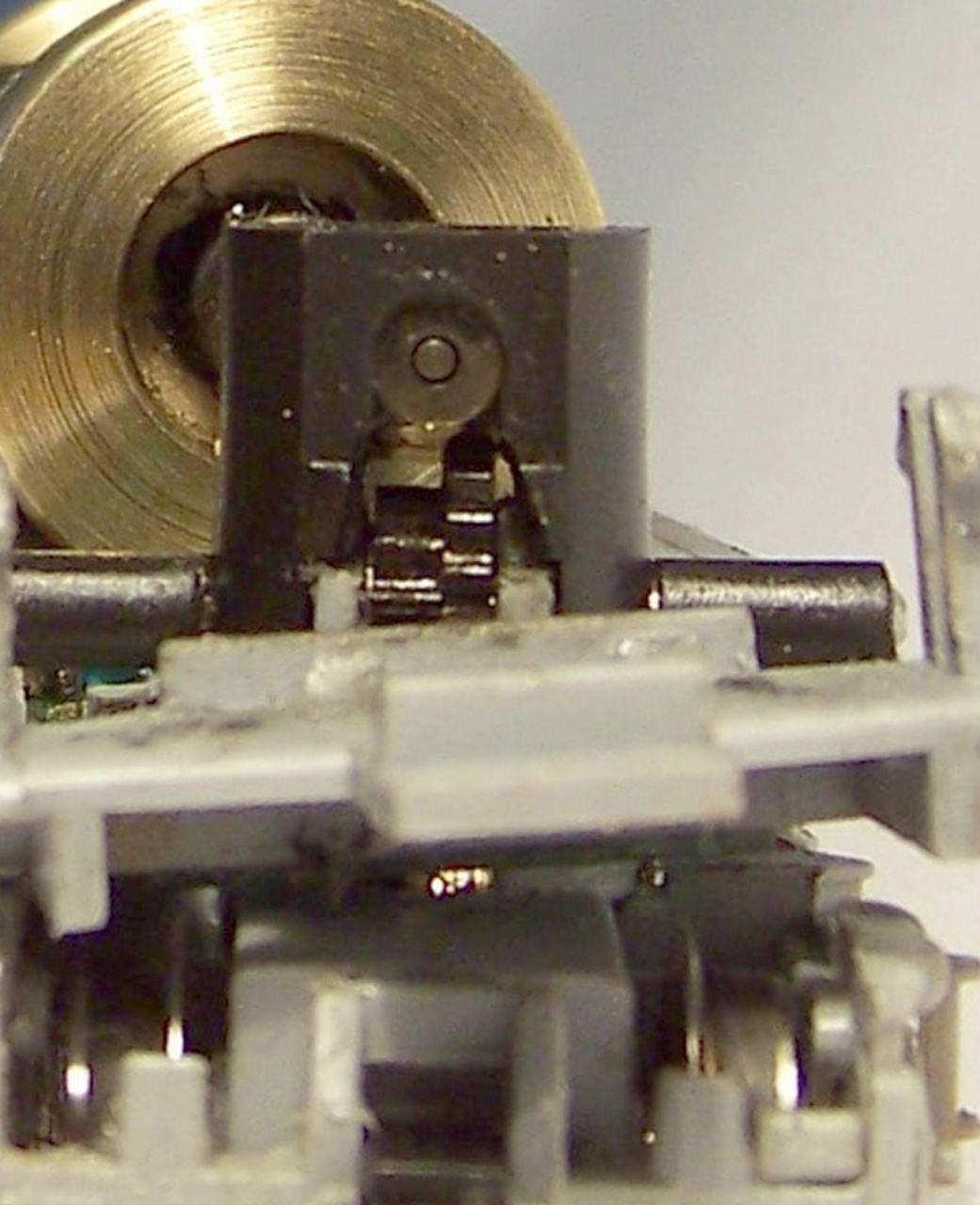

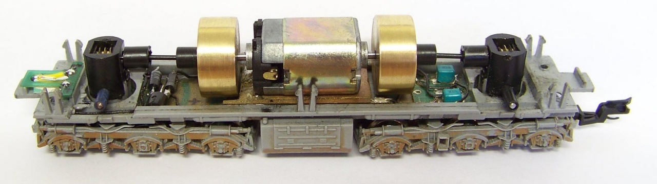

Aztán íme Dixie nevű TT-Board felhasználó leírása:
Ich habe vor kurzem auch meine alte V200 (1.Serie) auf Kardanantrieb umgerüstet.
Außer Schaft, Kardangelenke, (Stufenzahnrad der V100 ) und dem Motor der V180, (sowie zwei neue Schwungmassen mit Dm 18mm) habe ich dazu nichts weiter gebraucht. Somit war der Umbau recht preiswert.
In Klammern stehen die Teile die nicht zwangsläufig gebraucht werden, bei meinem Umbau die Fahreigenschaften aber noch weiter verbessern.
Des weiteren habe ich die Lok noch einen Millimeter tiefer gelegt, da sie von Haus aus recht "hochbeinig" daher kommt.
Dies gilt insbesondere für das Stufenzahnrad. Ich lass erst mal die Bilder sprechen, bei evtl. Fragen antworte ich gern.
A képek pedig tőle átemelve. |

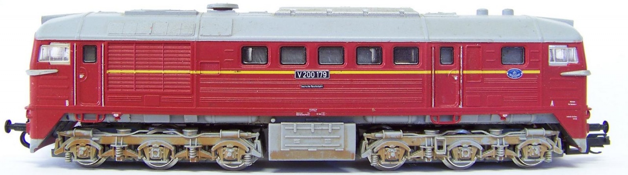

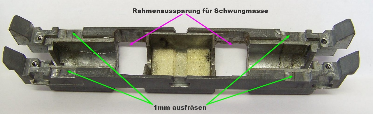

(#39222) masTTertape válasza masTTertape hozzászólására (#39221)
Nov 9, 2014 |
(#39223) masTTertape válasza masTTertape hozzászólására (#39221)
Nov 9, 2014 |
Ez az átépítés az első szériás, tehát a lendtömeggel egybeöntött csigás kihajtású modellekre vonatkozik. A német szövegben felsorolt alkatrészekre van még hozzá szükség.
A beavatkozással 1 mm-es ültetést ért el a srác. |

(#39226) Orpolyas válasza masTTertape hozzászólására (#39222)
Nov 9, 2014 |
hmm... egy fokkal emel a szintjén, de az ablakok gumi kéderei még mindig otrombák  Én is inkább Roco-t vennék... már csak azért, mert a Tillig piacának ezen részét "tönkre vágta" és leállt a gyártással. |

(#39229) masTTertape válasza Orpolyas hozzászólására (#39226)
Nov 9, 2014 |
Nna pont erre írtam a végén, hogy arra is van megoldás. Egyrészt optikai tuning, másrészt fizikai beavatkozás.
Nem vágta tönkre a piacát, hiszen ez egy bő 20 éves konstrukció, ha nem több, ha a MaTTra törekvéseit is számba vesszük.
Amikor a Roco kijött a jóval korszerűbb megoldással, már a Tillig bőséggel visszatermelte a típus fejlesztési költségeit. Arról nem beszélve, hogy a V200/BR120 és társai a sebnitzi cégnek voltaképpen talált pénz volt, mert a főnök apportként hozta a buliba.  |
