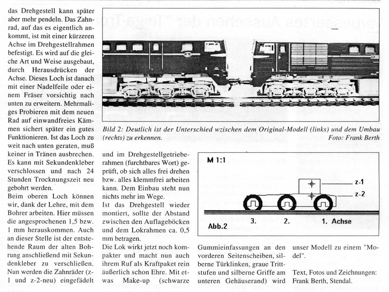

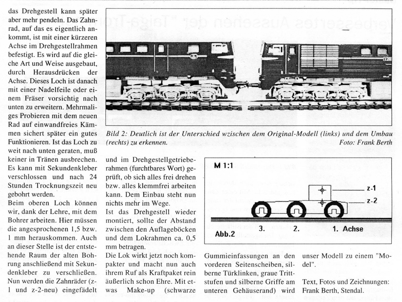

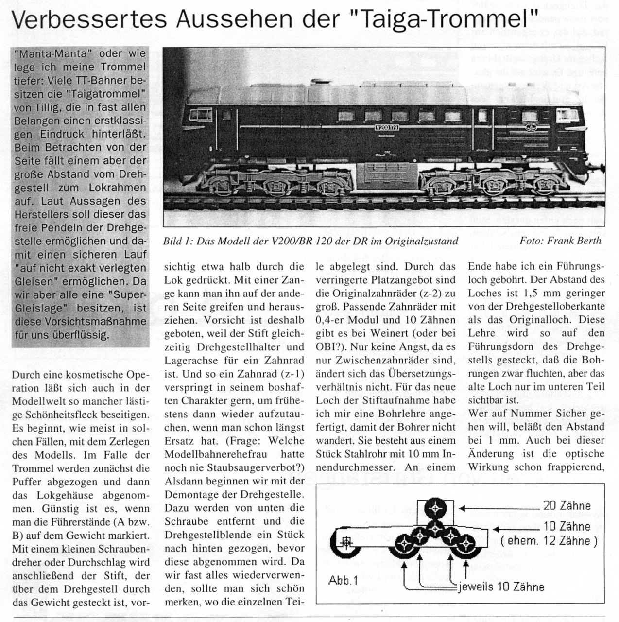

(#39423) gumidani válasza ponTT hozzászólására (#39169)
Nov 15, 2014 |
TT Kurier1998/4 |

(#39428) ponTT válasza gumidani hozzászólására (#39423)
Nov 15, 2014 |
Nagyon köszönöm!  |

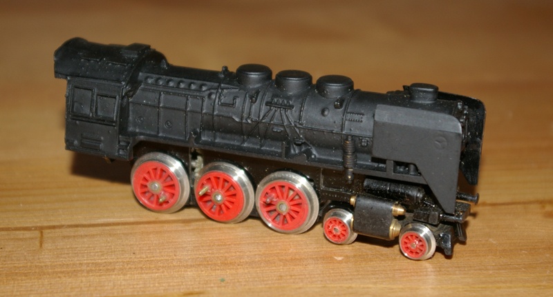

(#39455) masTTertape hozzászólása
Nov 16, 2014 |

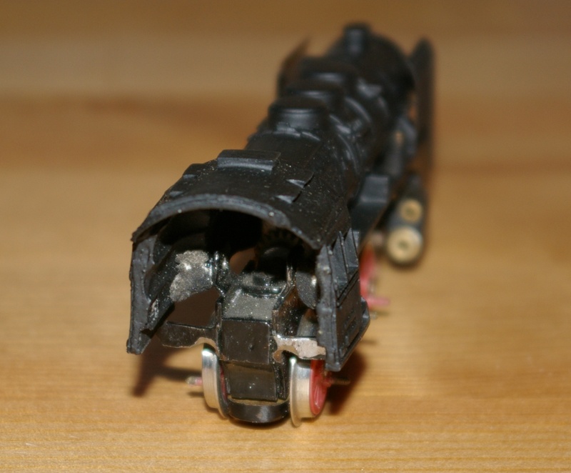

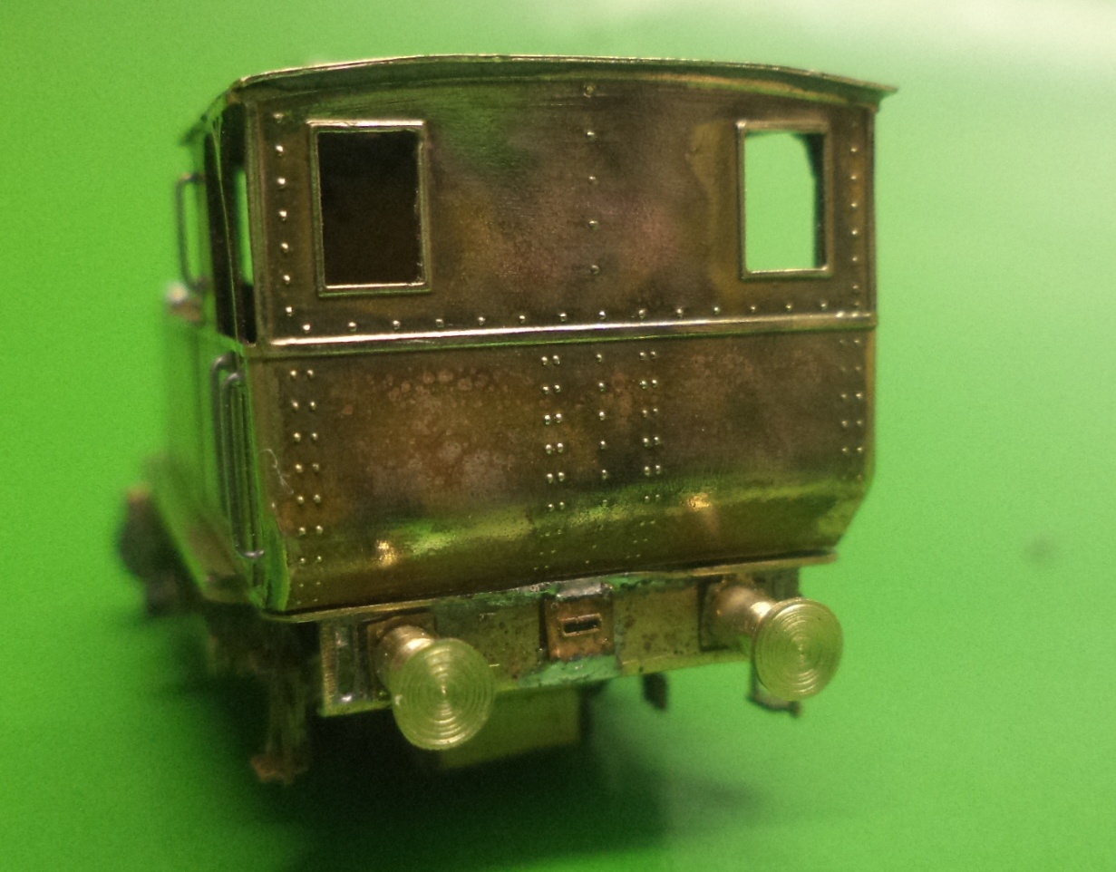

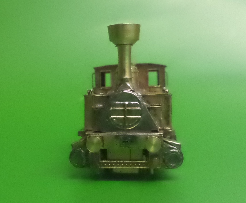

Ha már szóba került a 424-es, akkor felraktam az apróba egy hirdetést, ami épp egy 424-esnek indult barkácsmozdonyról szól.
Mivel ott csak egy képet lehet feltölteni, ezért a többi itt látható.
A portékáról semmit nem tudok, így került hozzám egy gyűjteményben, aminek a megmaradt darabjait hamarosan vissza fogom adni a tulajdonosának, így a további fellelhetőség bizonytalan lesz. |

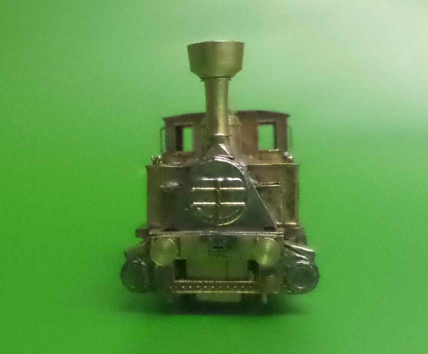

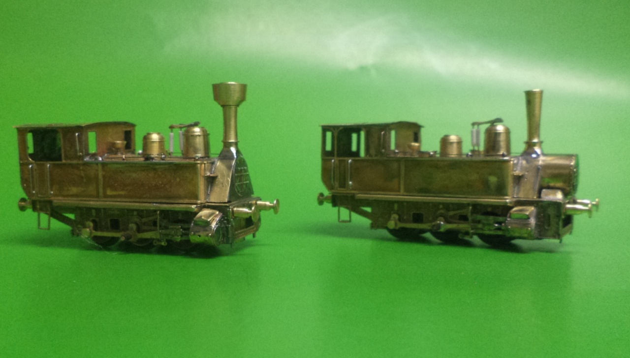

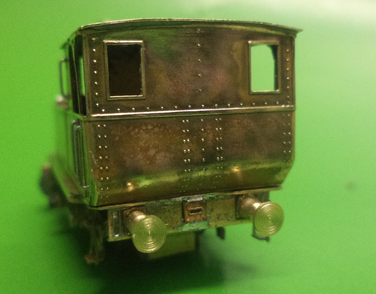

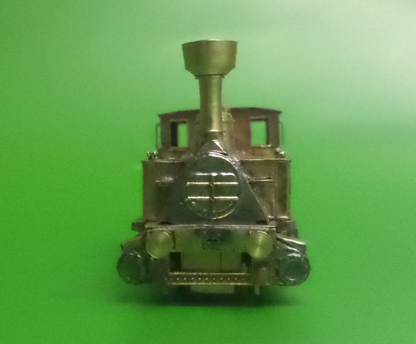

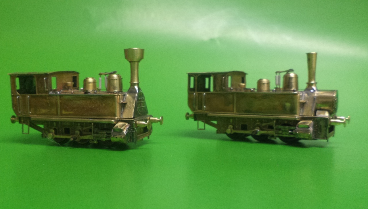

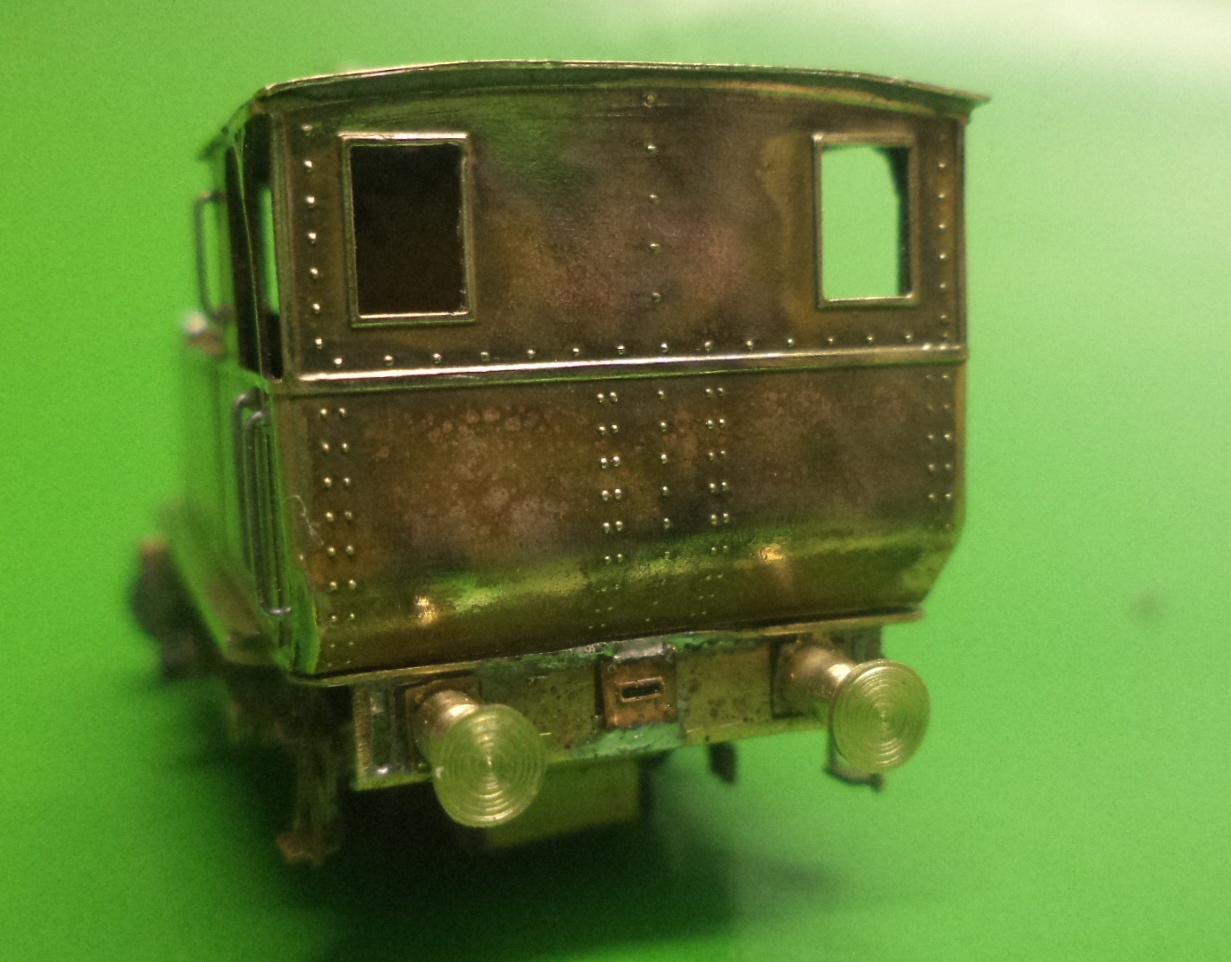

(#39458) GABA TT hozzászólása
Nov 16, 2014 |

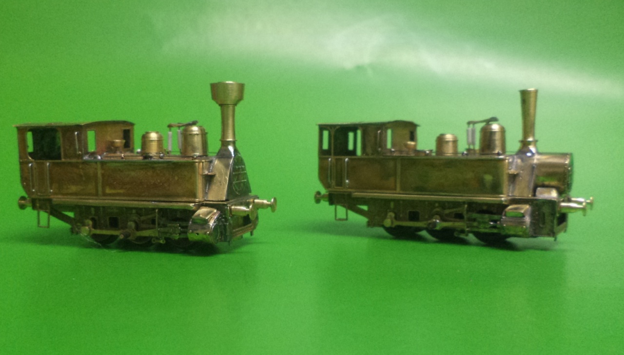

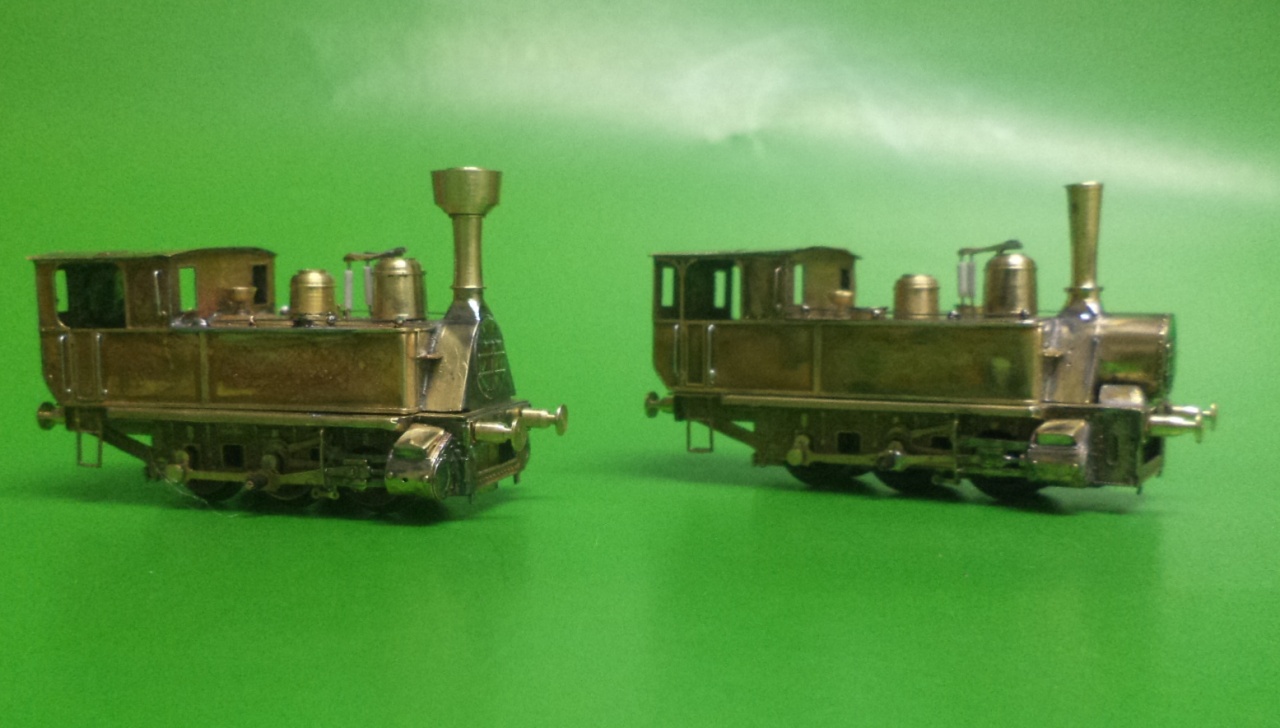

424-es témához! A vasútmodell építés kompromisszum nélkül nem megy, ez erre a tipusra különösképpen érvényes . Aki ilyen modellre vágyik az kénytelen megbarátkozni vele. Mindenki megköti a sajátját!
Ez persze nem azt jelenti, hogy az álmokat nem kell valóra váltani.
Sok apró részlet le maradt róla, illetve a kerék átmérő nem stim és a vezérmű működésében is van némi eltérés. Mivel van terepasztalom sok szűk ívvel, elsődleges szempont, hogy ezen közlekedni e kell!
Más! Készülő félben van Ilonka újabb két változata. Az egyik az első gyártáskori változatoknak megfelelően. Egy kis gondban vagyok a festést illetően!
A rövid füstszekrényesnek az ezüstkönyvben van róla kép, a színe ami biztos hogy nem fekete. A felső része valószínűleg zöld, viszont az alvázról lövésem sincs, pirosra tippelek.

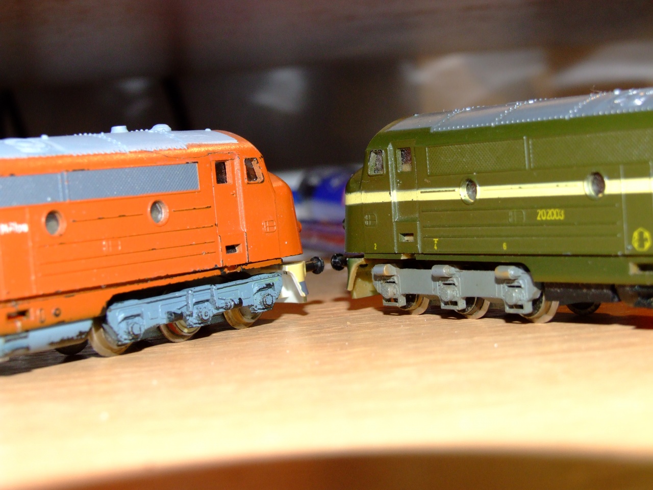

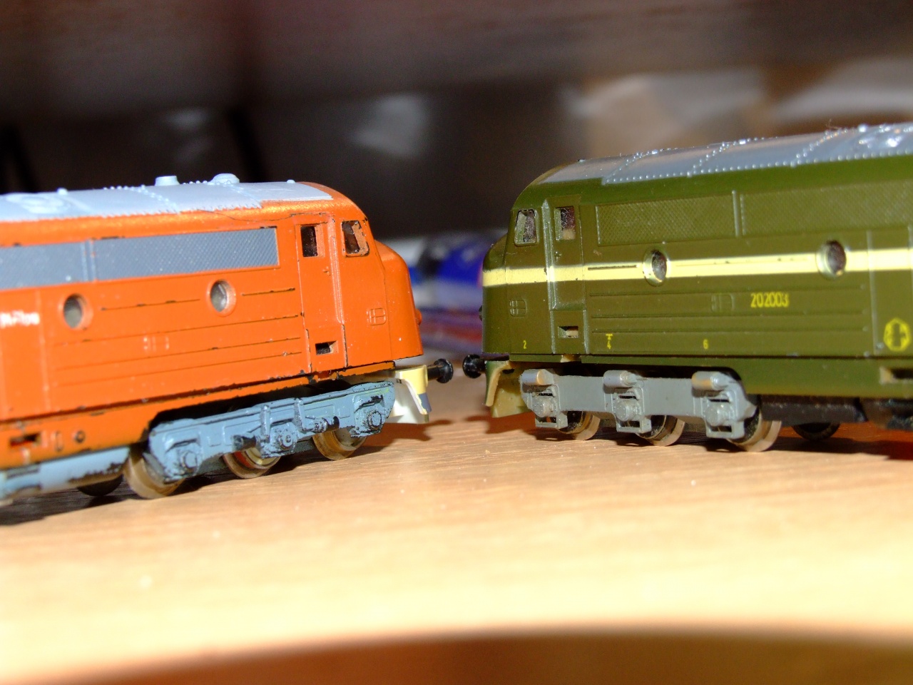

(#39460) gmarc hozzászólása
Nov 16, 2014 |
A TT-legendáriumban van arra vonatkozóan valami adat, hogy a gyártó az M61 019-et miért A1A-A1A tengelyelrendezést imitáló, 2 fékhengeres forgóvázmaszkkal szerelte, miközben kábé vele egy időben az SNCB 202 003-as alá meg Co-Co tengelyelrendezést imitáló 3 fékhengeres maszkot tett, miközben az sosem volt olyan valójában?
És vajon ha a két ütött-kopott, csak nekem valamit érő modellen helyreállítom a világ egyensúlyát, azzal jót vagy rosszat cselekszem?

(#39465) masTTertape válasza gmarc hozzászólására (#39460)
Nov 16, 2014 |
A legendáriumban van, és szerénységem is igyekezett utána járni, az eredmény a honlapon fellelhető.
Az biztos, hogy az eredeti, azaz Zeuke gyártmányú Nohabok, rendre az M61 001, a DSB és az SNCB modellek fém kerekekkel és a klasszikus háromhengeres forgóvázzal készültek.
A második eresztés már Bttb éra alatt, az M61 019 és a másik két festésű modellek tekintetében műanyag tapadó kerékkel és kéthengeres vázmaszkkal készültek. Az egyéb, belső eltérésekről most itt ne essék szó, mert ezek közismertek: hajtás, kardánok, stb.
Jelen esetben te két időszak modelljét tetted egymás mellé. A magyar gép már az 1972 után kiadott Nohabokra jellemző kivitelű, míg a belga még a Zeuke megoldást hordozza magán. Persze, ha időközben nem lettek ide-oda cserélgetve a vázmaszkok.
A Bttb belgák más zöldek egyébként.
Azzal sem jársz jól, ha átcseréled a kasztnit, mert a főkeret marad az eredeti színben, így a zöld mozdonynak narancssárga alja lesz, ami elég bugyután nézne ki.
Ellenben a maszkokat cserélgetheted bátran
De úgy viszont nem lesz autentikus a modell.
Ja, és az ok: az első eresztésben - szerintem - a magyaroknak leszállított típus volt a mintakép. Aztán ugye államosítottak, meg kavartak a begyártó cégek között, így a későbbi gyártó, a Plastspielwaren vállalat már nem rendelkezett a régi szerszám fölött, így újratervezték azt, de akkor már a "kisnohab" maszkra, szerintem arra gondolván, hogy esetleg inkább lesz "nyugati" festés, mintsem a témában rendszeridegennek tűnő magyar mozdonyok.  |
(#39468) gmarc válasza masTTertape hozzászólására (#39465)
Nov 16, 2014 |
Aha, most már értem.  Végülis, a maszk cserélgethető szabadon gond nélkül, az SNCB egyébként fémkerekes-fémkardános. A dilemma tehát az, hogy a valósághoz legyen-e autentikus, vagy a mdellhez önmagához?  Az SNCB igazi Nohabjain amúgy feketék voltak a forgóvázak. Ezt sem értem, miért épp szürke akkor már az SNCB Nohab maszkja... |
(#39477) csíkosháTTú válasza masTTertape hozzászólására (#39455)
Nov 17, 2014 |
Kössz!
Tökéletes illusztráció arra a problémára, amiről én és etwg barátom is írtunk! Tudniillik a kerekek okozta méretproblémára.
Amúgy igazad van ontopic méretben a MÁV 424 gőzös kérdése megoldva, kipipálhatjuk, hála GabaTT kollégának!

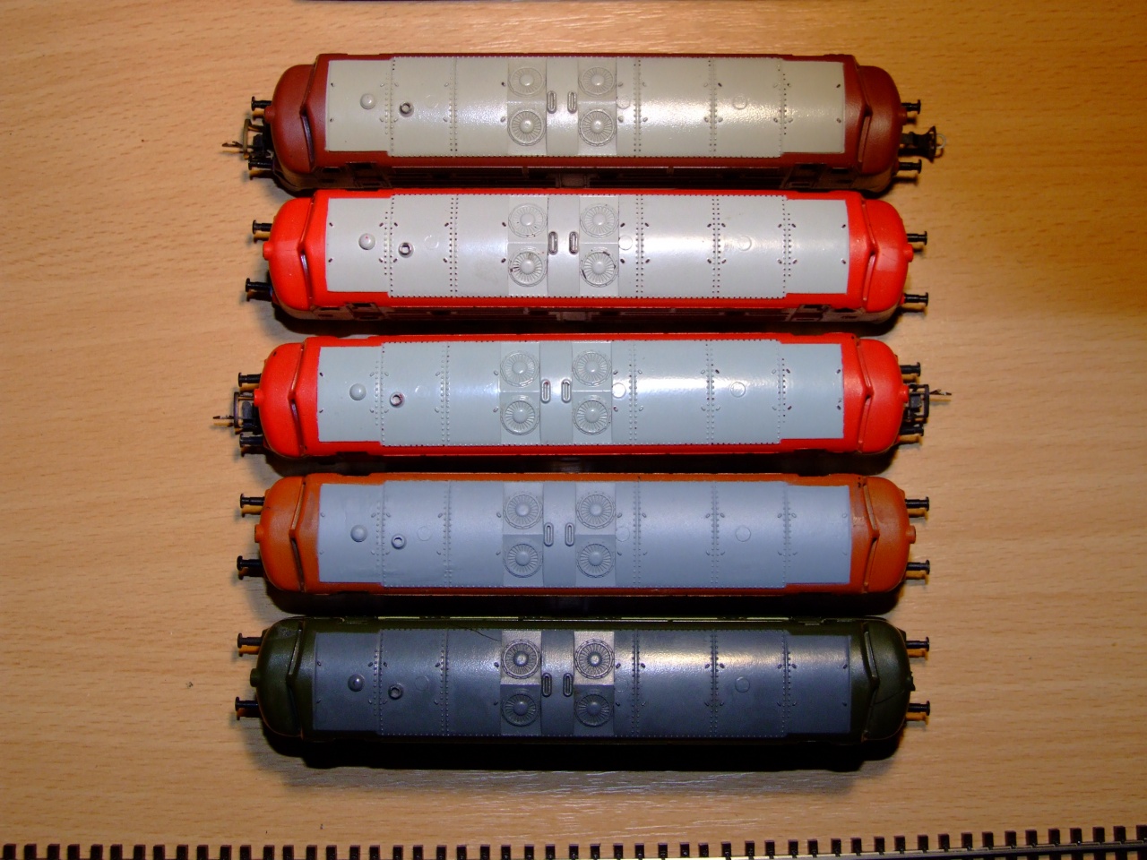

(#39495) gmarc hozzászólása
Nov 17, 2014 |
Variációk tetőfényezésre: alulról a másodikat újrafújtam mert nagyon csúnya volt, most matt, de a szín gyakorlatilag ugyanaz. |

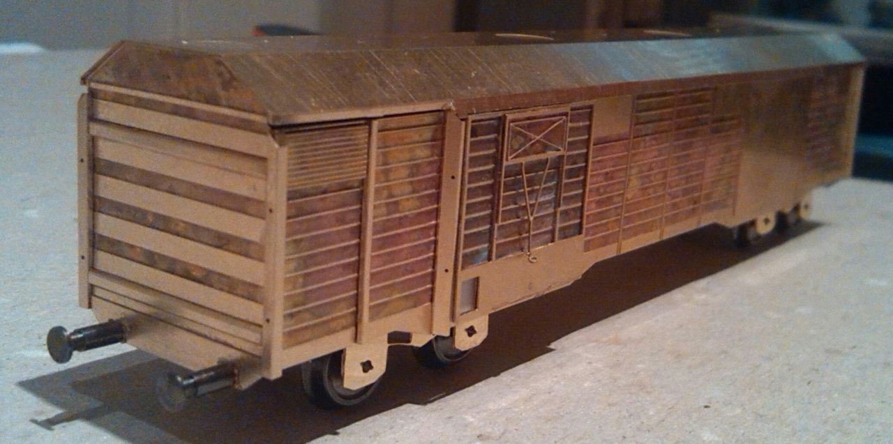

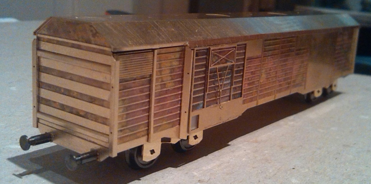

(#39498) gumikacsa hozzászólása
Nov 18, 2014 |
Épül az első TT-s kocsim.
A tető, ajtó, és a zsámolyok csak a kép miatt lettek rátéve. Nagy csodát nem fogok tudni művelni vele (nem megy nekem a rézből építés), de remélem, hasonlítani fog...
(Elnézést a telefonos képért) |
(#39499) masTTertape válasza gmarc hozzászólására (#39468)
Nov 18, 2014 |
Ebből is látszik, hogy a hazai roncskereskedelemben mennyire torzul egy-egy modell eredetisége, melyet sokszor fennhangon hirdetnek az eladók, hogy pedig gyári állapot, meg hasonlók. Egyértelműen a hozzáértés hiánya.
A dilemmát neked kell megoldanod, mert sokan vannak, akik a használhatóságot, sokan a modell eredetiségét, mások meg a modellhűséget tartják szem előtt.
Ha a megfelelő szín-korszak-vasúttársaság kombóra vágysz, akkor egy átfestés lehet a leghatásosabb megoldás. Amiben - úgy látom - szépen haladsz. Előtte persze érdemes átnézni a maszkot, ami rendszerint reped, törik. Feljavítás, összecsiszolás után fújható és örök életű. |
(#39500) masTTertape válasza csíkosháTTú hozzászólására (#39477)
Nov 18, 2014 |
Igen, annyiban kiegészítve, hogy a kerekek méretezésébe itt már az optikai hatás is belejátszik. (nézzünk meg egy N-es mozdonyt a maga nyomkarimájával: már-már groteszk az összhatás)
Ha még az abroncs átmérője jó is méretarányosan, a nyomkarima mindent hazavág. RP25-öt meg nem kívánhatunk olyan világban, ahol még tömegek munkálkodnak azon, hogy az U profilt felélesszék...  |
