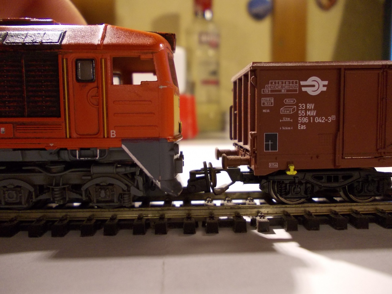

Ugyan a bejáratásról van szó, de térköz kolléga képén van pár régi TT modell, azoknak van egy "rákfenéje", pedig műanyag fészekben fut a fém tengely, konkrétan a forgóvázakra gondolok. Ha sikeresen kimarad egy pici zsírocska ( neeem, nem a karácsonyi pecsenye zsírból! ), akkor a tengely fészke szépen ki fog kopni, és pl. a NoHAB-ok esetében ez a mozgásképtelenséget fog okozni.

(#40643) csíkosháTTú válasza róbertke hozzászólására (#40625) Válasz • Dec 27, 2014
Ott volt más baj is. A Tillig első MÁV M62-ese már nem a MaTTra-tól megörökölt hajtást* kapta, ott ilyen dolgok maguktól nem történnek meg.

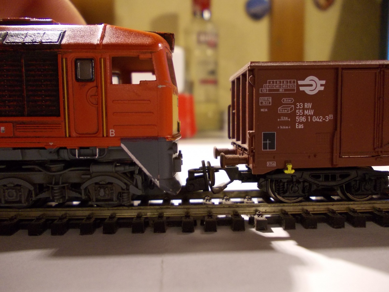

Nekiveselkedtem egy ilyen gép forgóváz-mozdonyszekrény távolság problémájának a felszámolására. Végül is, a régebben belinkelt javítási módttól eltérően.
A fémöntvényen lévő szürke keretet engedtem lejjebb kerek 1mm-ert. Ennek az ereszkedését tudta a kasztni is követni 0.5mm-rel. Tehát mint a fotón is látszik, nem teljesen takar rá, kellene még neki úgy 0.2mm. Viszont már "nem ugrik át a szarvas" a forgóváz és a kasztni között! Egy jelentős probléma keletkezett, az ütköző a megfelelő magasság alá került, de végül is, ez még jelentősebb beavatkozás nélkül orvosolvató.
Ha ennél lejjebb akarnám engedni a kasztnit, akkor elkerülhetelen az ütközőtartó bakok levágása, és feljebb helyezése.

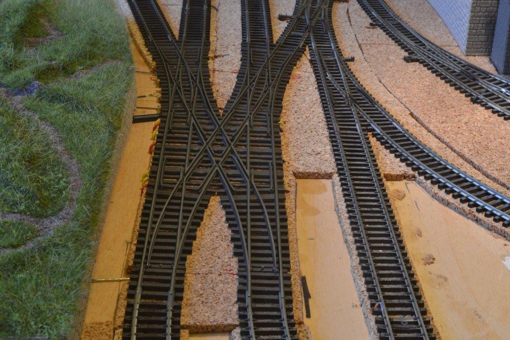

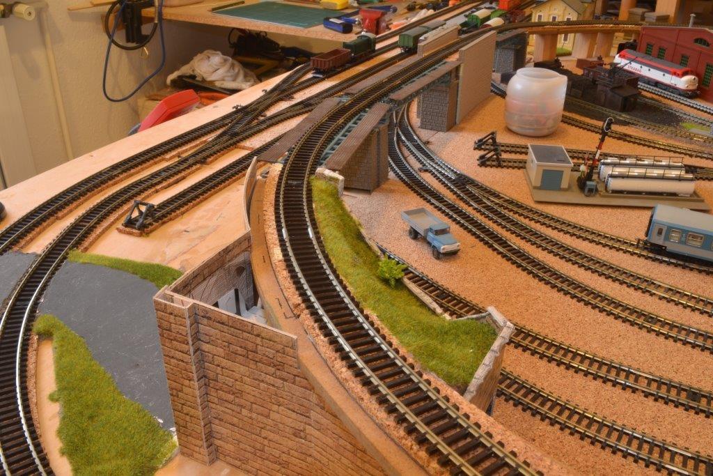

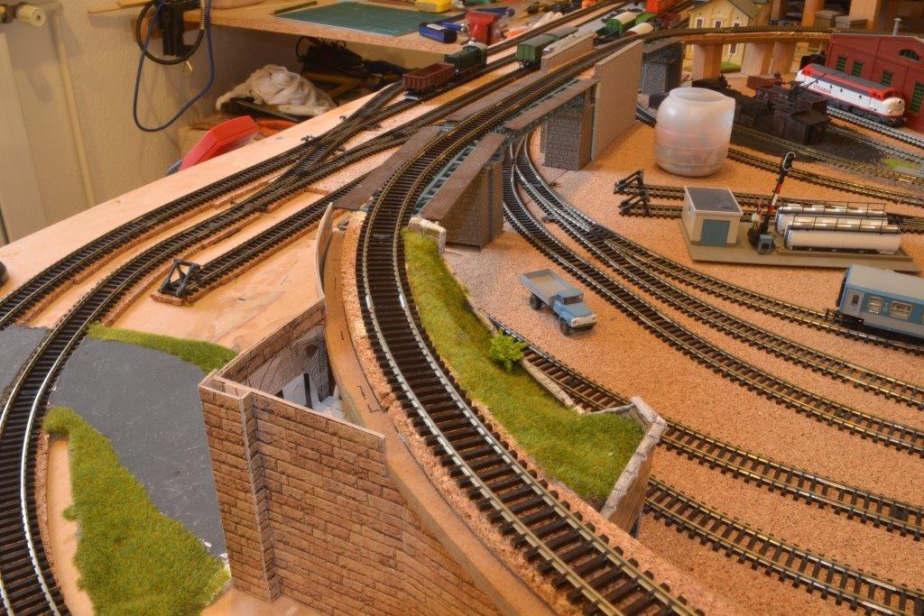

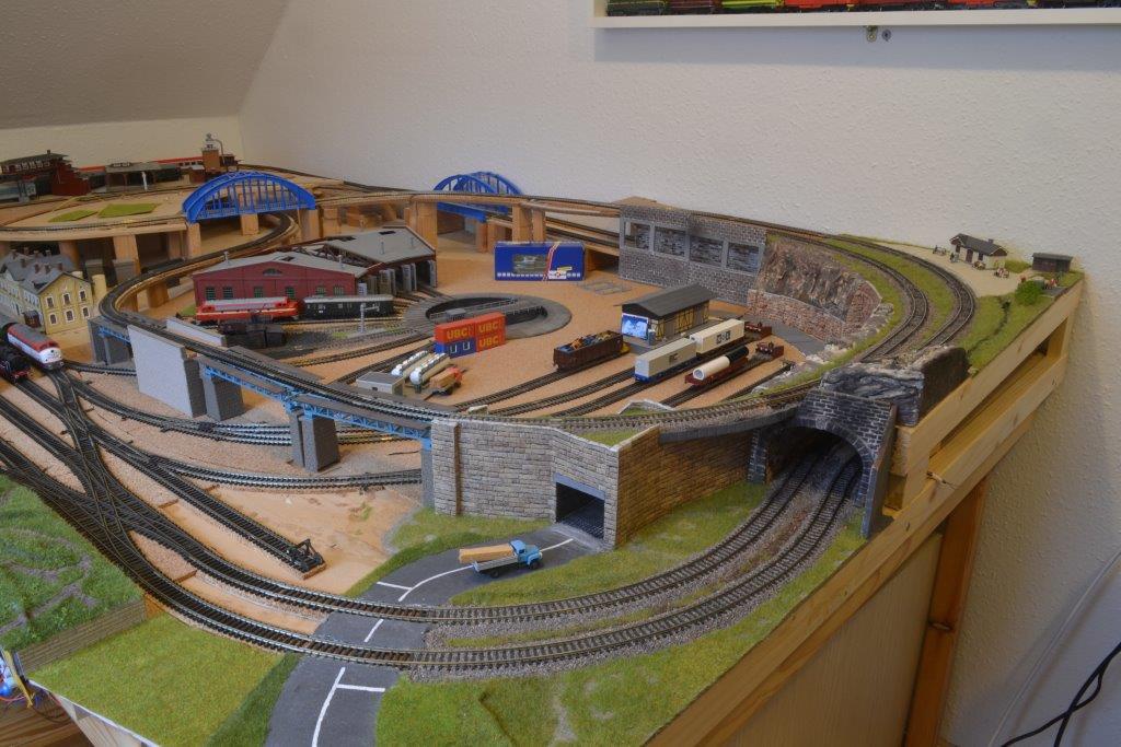

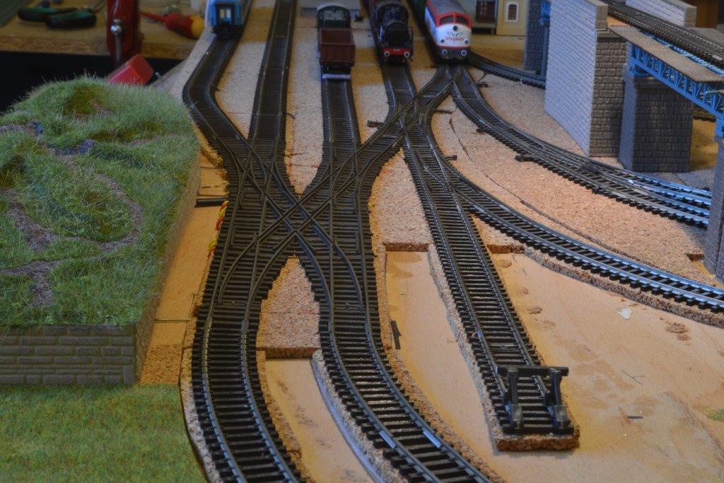

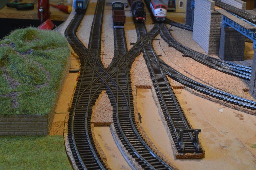

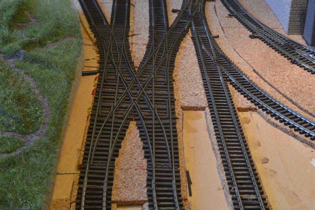

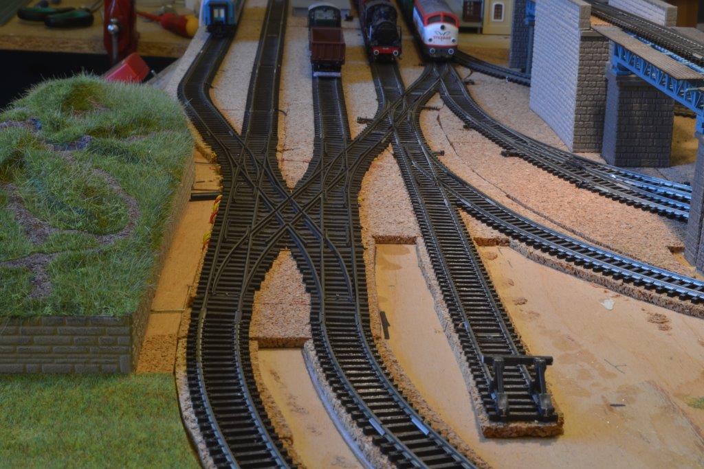

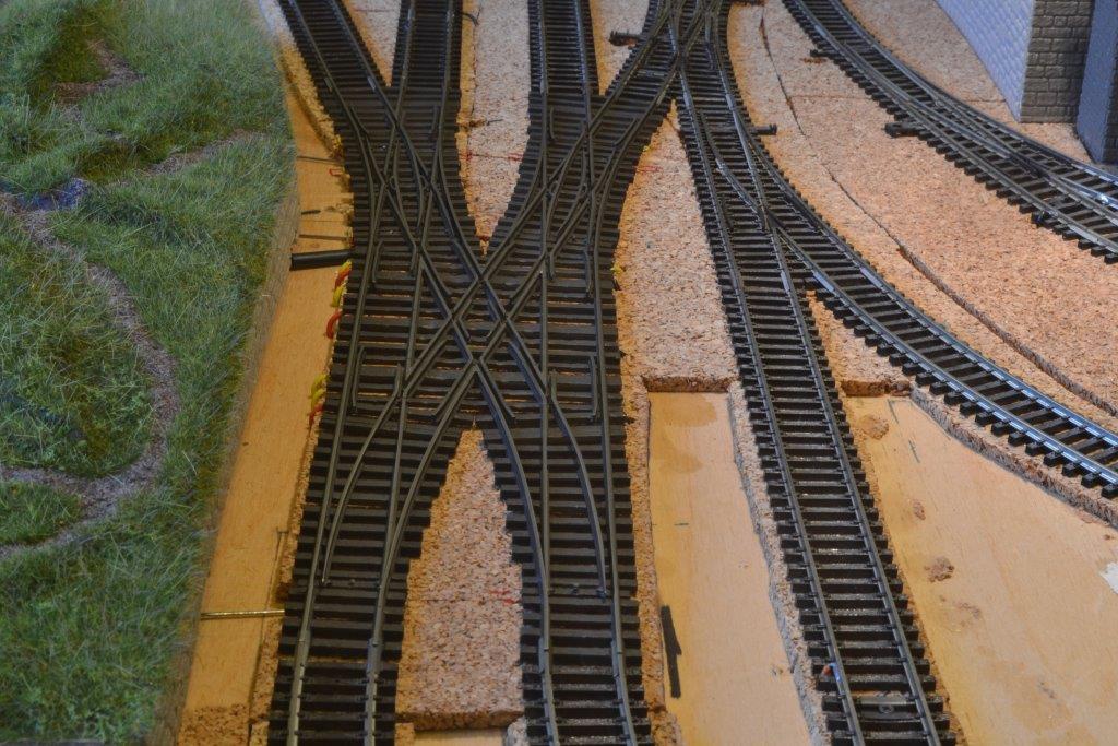

(#40667) Váltógyártó hozzászólása Válasz • Dec 28, 2014
Beépült a kis TT hózentróger váltó.
Az első képen látszik az előző verzió. A hózentróger segítségével teljesen átjárható lett az állomás a kétvágányos fővonal felől.
(#40668) Orpolyas válasza etwg hozzászólására (#40651) Válasz • Dec 28, 2014
Most, hogy mondod, mintha említettek volna ilyesmit anno, de ki emlékszik már rá... Szóval lehet, hogy nálad van a pont. De megfelelően portól védett (ami újabban nem divatos) fogaskerékházban ez kisebb eséllyel fordulhatna elő, de ez nem a mi feladatunk eldönteni, hanem a gyártóé. Egyébként meg jah... az lehet, hogy robbantott ábrás alkatrész rajzot ad a csomaghoz, de metszeti ábrát kenendő alkatrészekről nem.
(#40669) etwg válasza Orpolyas hozzászólására (#40668) Válasz • Dec 28, 2014
Ellentétben sok gyártoval ( akik gyakran kimondottan marhaságokat állitanak meg tesznek - lásd a legutobbi esetet a Z áramvonalas mozdonnyal, meg a sok zsirral kitömött modellel), hogy kenni kizárolag a tengelyeket kell ( kivétel a motor tengelye, ha az bronz csapágyban van) a fogaskereket soha ( kivétel ha két fém fogaskerék találkozik). A kenéssel nagyon kell vigyázni inkább kevesebbet mint többet, és kizárolag nem agressziv kenöolajat szabad használni.
A bejáratás meg annyi, amit Laci, Gábor meg én is irtunk, csinálsz a mozdonnyal fél sebességen 1-2 dilikört, megfigyeled, hogy minden ugy van-e ahogy lennie kell ( nem karattyol, nem melegszik, nem berreg a kanyarokban, világit), ha igen - mehet a rendes szolgálatba!
Semmi másra egy modern konstrukcionál nincs szükség.
(#40670) reszelozsir válasza Váltógyártó hozzászólására (#40667) Válasz • Dec 28, 2014
Húúúú...
Megnéznék még pár képet erről az asztalról.

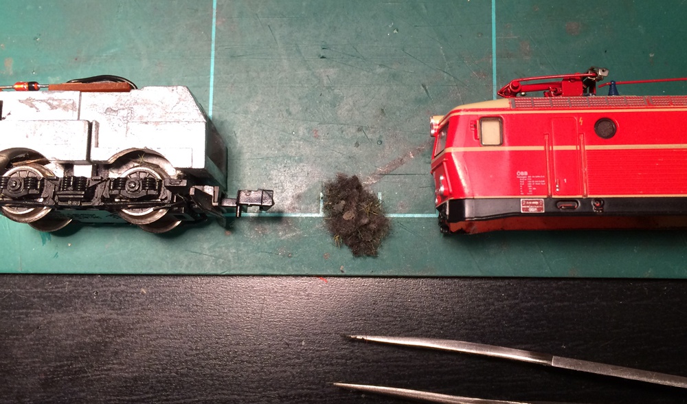

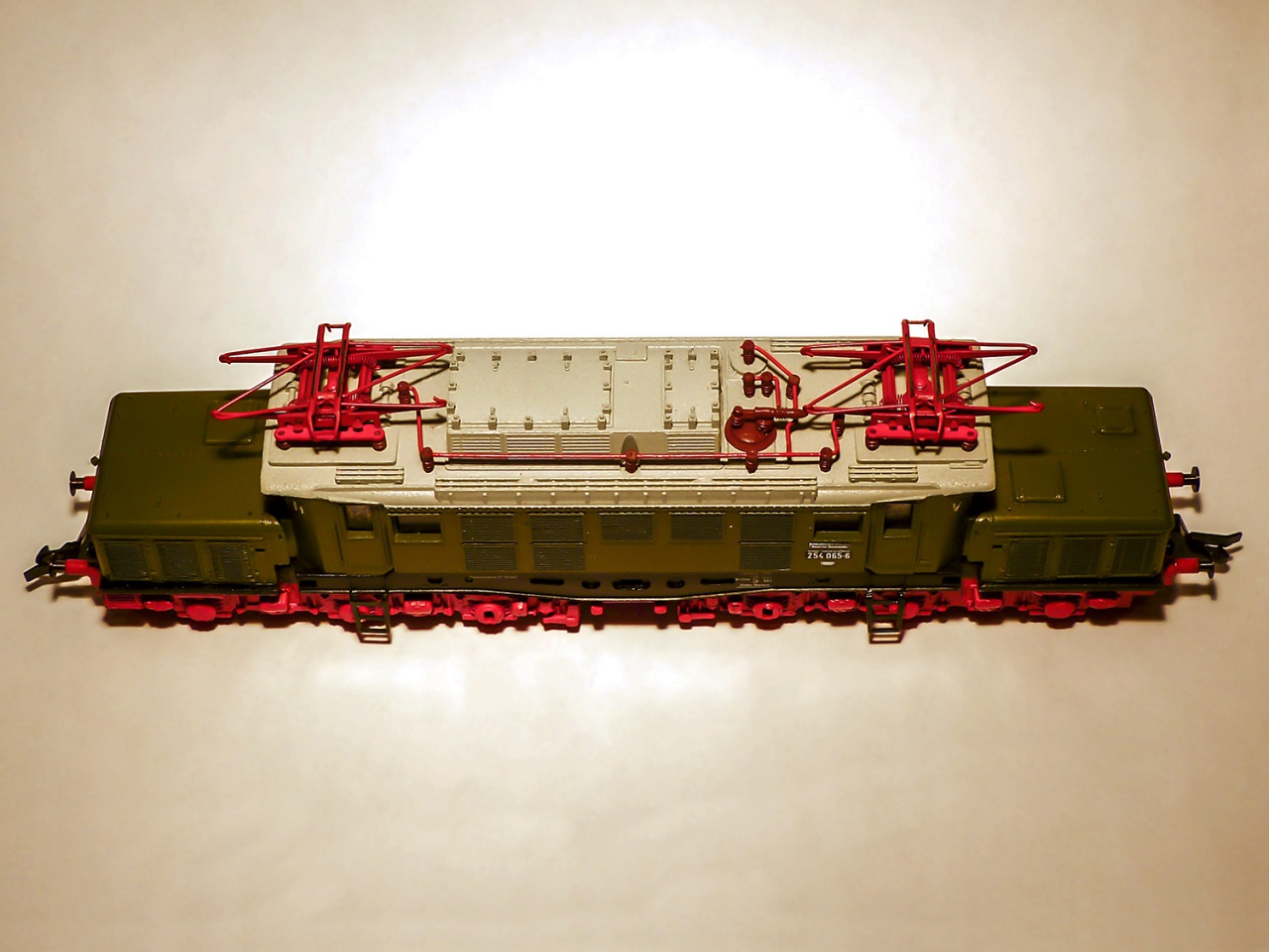

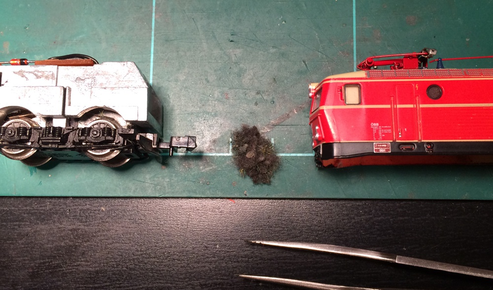

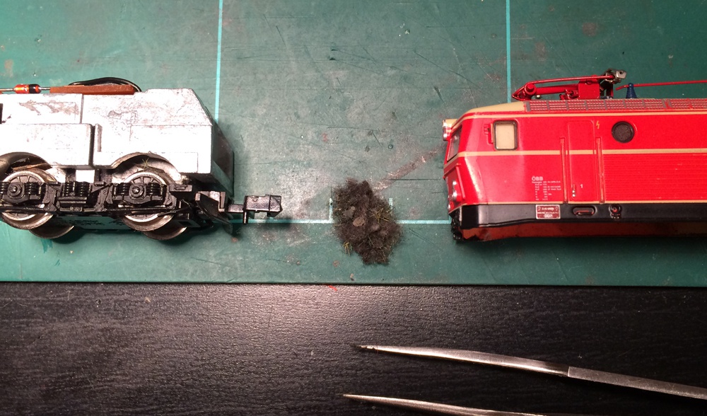

Nemrég volt szó a Tillig vs Kühn E42-esekről, pont ekkor építettem be egy Kühn N025P hattűs dekódert az utóbbi gyártó modelljébe: azt az érdekes jelenséget tapasztaltam, hogy nem teljesen mindegy hogy a kasztnit milyen irányba teszem vissza az alvázra (altestre?), egyik irányban a mozdony nem indul el, zárlat nincs (legalábbis a zárlat jelzője a piros egeren nem jelez) - a "megfelelő" irányban visszatéve a kasztnit a mozdony rendeltetésszerűen üzemel. Ez normális jelenség, azaz csak én voltam figyelmetlen, vagy valami nincsen rendben a modellel? Korábbi, hasonlóan bonyolult dekóder"beépítéseim" során ilyennel nem találkoztam...

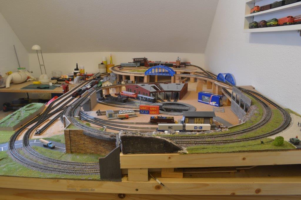

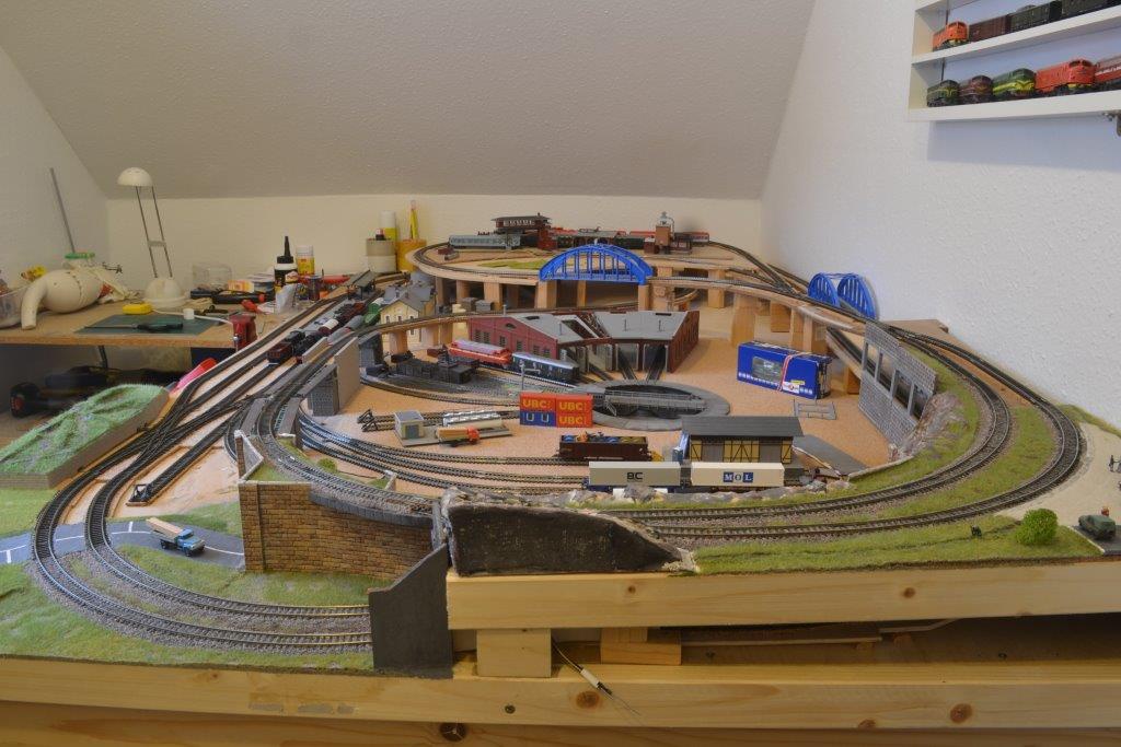

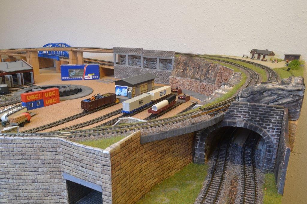

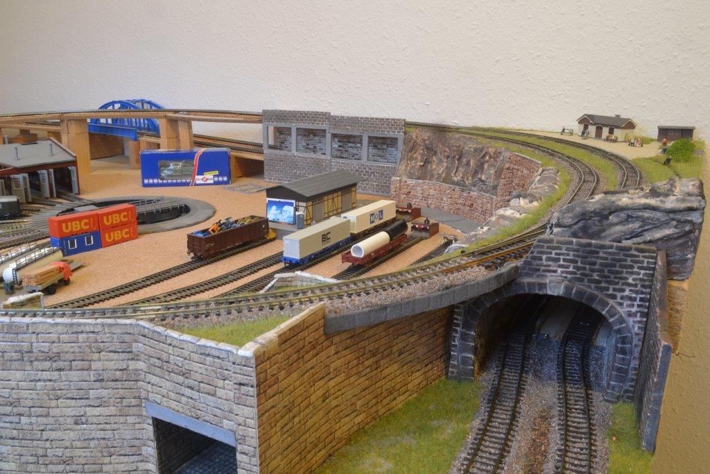

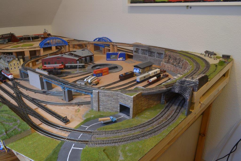

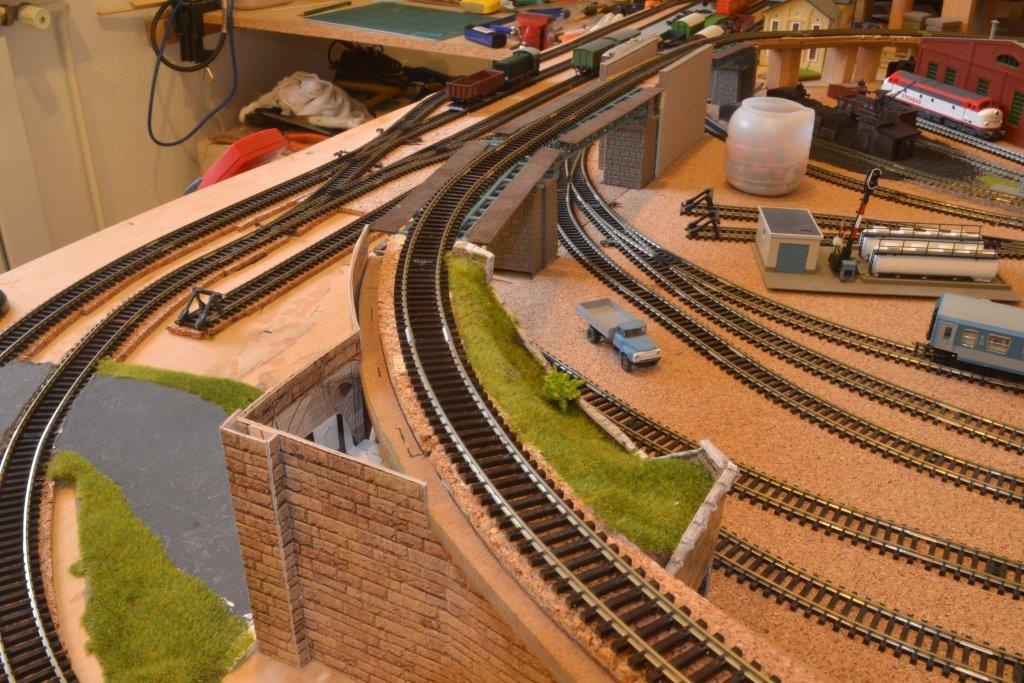

(#40673) Csupaszem60 válasza reszelozsir hozzászólására (#40670) Válasz • Dec 28, 2014
Váltógyártó az én még nagyon épülőfélben lévő asztalomról tette fel a képeket. aminek a színvonalát nagyon emeli az ő munkája. Már beépítésre került a két angolváltós hózentróger!!
Pár kép az asztalról:
TTibi

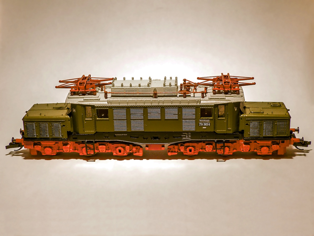

(#40684) masTTertape válasza Orpolyas hozzászólására (#40674) Válasz • Dec 28, 2014
A börzén kiszemelt 107-es problémája - csak a hallottak alapján - alapvetően a motorra vezethető vissza. De mivel nem kereskedőnél vetted volna, így csak max az eladó személyes gyári ismeretsége segíthetett volna az ügyön. Persze hosszas utána járással és a modell nélkülözésével.
(csak itt jegyzem meg, hogy az akkor elhangzott, elriwás ötlet falsnak bizonyult, mert a modellt 99 euróért adják odakint - viszont az szaküzlet)
De a hasonló motorproblémára visszatérve. Talán négy-öt éve is, hogy vettem egy BR56-os, új konstrukciós gőzöst újszerű, digitalizált állapotban, természetesen másodkézből. Az előző tulaja kicsit összekuszálta a rudazatot, de ezt gyári alkatrésszel könnyedén tudtam javítani. Azután hónapokig állt a dobozában, majd egy digitális üzem során elővettem, pályára tettem, majd elkezdett füstölni. Nem volt benne füstgenerátor. Idő hiányában akkor félretettem, majd talán fél éve ismét előkerült. Azt tudni érdemes erről a konstrukcióról, hogy a mechanikában jártas összes védőszent óvja a szervizelésre vetemedőt, amikor szétszedi ezt a modellt, ugyanis szinte lehetetlenség javítani. A legnagyobb baja, hogy csak úgy próbálható le a hajtás, ha teljesen össze van szerelve a modell. Tehát hiba esetén ismét vissza kell bontani a kályháig. Ezért kimondottan utálatos a kicsike. Főleg a hajszál vékony műanyag alkatrészek feszegetése miatt.
A lényeg, hogy túl voltam már sokadik összeszerelésen és még mindig rakoncátlankodott. Analógban még ment, ahogy, de digitálisban megbolondult. Kiszedtem a Mashima motorját és rámértem üresjáratban. Közel 1 A (!) volt az áramfelvétele akkor, amikor a többieké csupán 110 mA. Tisztítás, kefecsere, stb, de maradt az áram. Tojást lehetett rajta sütni. A kérdés tehát, hogy ez a megnövekedett áramfelvétel mikor és hogyan jött össze. Ha gyári probléma, akkor ennyi idő után szóba sem jöhet a garanciális csere. Ráadásul ezeket a motorokat az utóbbi években szép lassan kivezette a gyártó.
Óriási szerencse és személyes barátság okán végül is találtunk a gyárban ilyen motort és azóta már itthon várja a beépítést.
De ha egy új modellnél az ilyen jellegű hiba nem derül ki a vásárlást követően, akkor ismét egy 38 eurós tételt bukhatunk be, ezért fontos a korábban említett időtartamú bejáratás.

(#40688) maTTato hozzászólása Válasz • Dec 28, 2014
Tél ide, tél oda, kicsit kertészkedtem...
(#40689) angyal.marci válasza maTTato hozzászólására (#40688) Válasz • Dec 28, 2014
Szééép! Mi nem volt jó azelőtt?

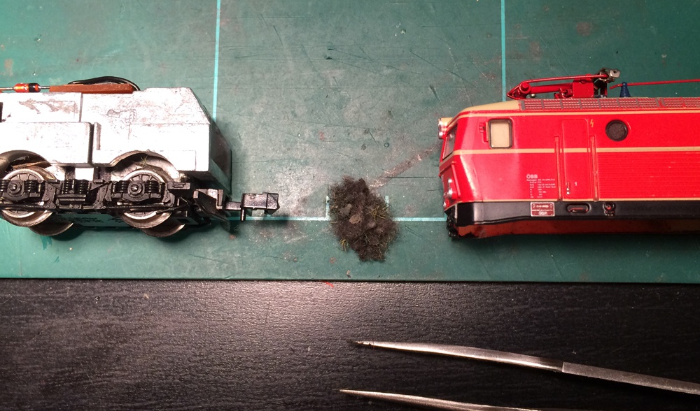

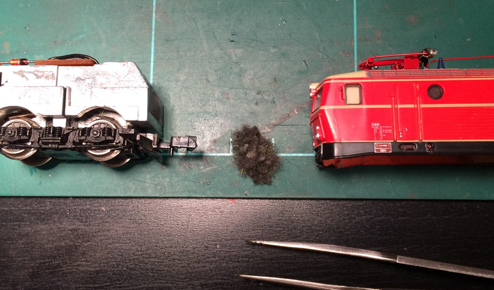

Amúgy, csak hogy többet mondjak: én a modellvasutazást egy lomtalanításon talált néhány TT-s cucc hatására kezdtem el. Ebben a "szemétben" volt egy amúgy minimális esztétikai hibás Zeuke V36 is. Utána nem sokkal megmértük: 2 A!! Ismétlem: Kettő amper! Azóta le lett selejtezve a kicsike.
(#40691) angyal.marci válasza masTTertape hozzászólására (#40684) Válasz • Dec 28, 2014
(#40692) angyal.marci hozzászólása Válasz • Dec 28, 2014
A duplikálásért bocsánat!
(#40693) etwg válasza angyal.marci hozzászólására (#40690) Válasz • Dec 28, 2014
Ezt azért pillanatok alatt el lehetett volna dönteni, hogy mi a baja, mert 2A gyakorlatilag rövidzár ( a trafo sem tudna többet leadni). Ha motor nem is ment volna akkor sem vett volna fel 2A-t ( ennyi áramra leégnek az áramszedök vagy a tekercsek.)
