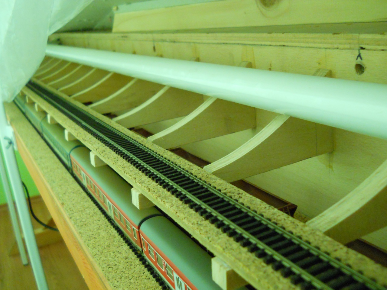

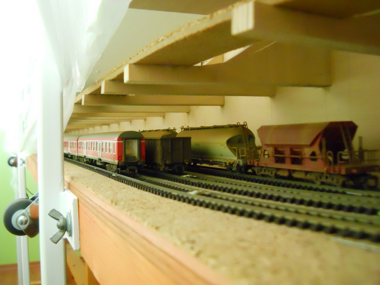

Jan 7, 2015 |
Ez csak az én gondolatom, hogy a tapadógyűrű hosszas egy helyben állástól benyomódhat, ahol a sínkoronával érintkezik. Mivel még nem próbáltam, hogy valóban így van-e, bizonyítani nem tudom, de nem is fogom kipróbálni. |

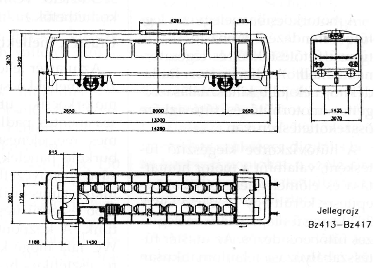

(#41142) gumidani válasza angyal.marci hozzászólására (#40736)
Jan 7, 2015 |
Bzmot 413-417 rajz |
(#41143) angyal.marci válasza gumidani hozzászólására (#41142)
Jan 7, 2015 |
Köszi, de pont nem erre lett volna szükségem... tudsz a másikféle IP-ről jellegrajzot küldeni? |

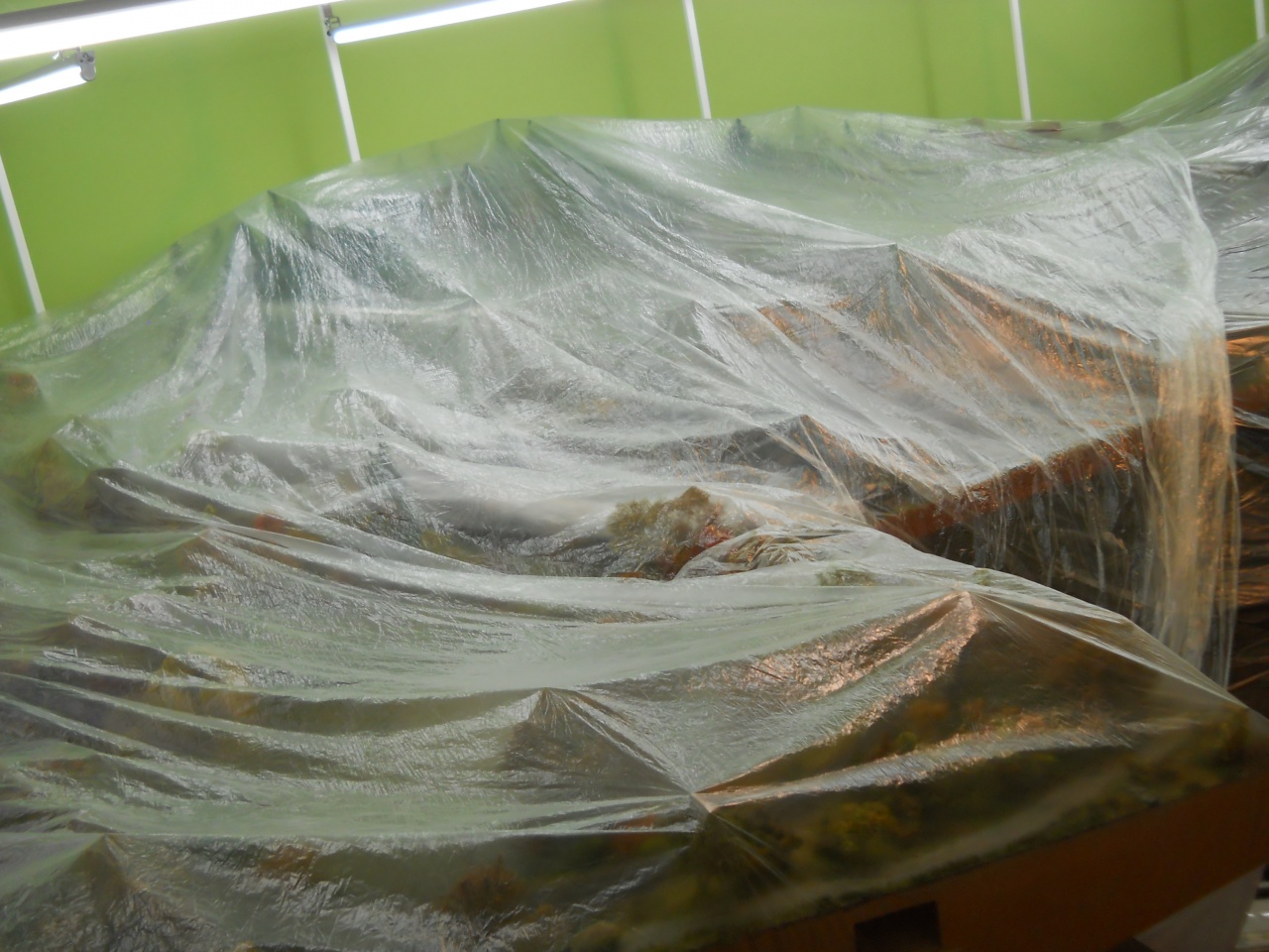

Szerintem passzív pormentes vitrin/szekrényt stb, nem nagyon lehet csinálni, mert a por mindenhová bejut. Ha máskor nem, akkor amikor nyitod az ajtaját, hogy kiszedd/berakd a modelleket. Az iparban a számítógépeket poros környezetben túlnyomásos dobozban helyezik el, máshogy nem biztosítható a pormentesség. Ekkor mindig kifelé "távozik" ami véletlenül bekerült. Ehhez a szűrőegységet kell gondosan megcsinálni, hogy ne poros levegőt fújjunk be. A szűrőket cserélni kell, szabályos időközönként. Érdemes megnézni egy kiszedett szűrőbetétet.
A megfelelő megoldáshoz elég bonyolult dolgot kellene csinálni. Nem tudom megéri-e?
(#41164) DZolTTán válasza jvnd hozzászólására (#41163)
Jan 7, 2015 |
Ez is egy véglet, de szerintem itt nem cél, sem a "tiszta szoba", sem a sterilitás
Én csak arra szeretnék megoldást találni, hogyha pl. hétköznap este, munka után fáradtan az embernek kedve szottyanna menni 2 kört a kedvenc vonatával, vagy tolatgatna, rendezgetne kicsit levezetésként, akkor ne legyen akadály, hogy „ááá, most mire kirámolok, elrámolok, elmegy vele az idő, majd inkább legközelebb, ha több időm lesz...”
Hanem úgy lehessen odaülni, hogy csak benyomom a főkapcsolót, esetleg elhúzok egy plexi ajtót, és már mehet is játék.
Mindezt úgy, hogy előtte-utána portól és egyebektől nagyjából (tehát nem 100%-osan) védve tudja az ember a vonatokat.
De ha ez valahogy megoldódna a vonatok szempontjából, akkor még mindig ott az asztal, ami szintén fogja a port. Az tiszta sor, hogy néha a porszívóval, sűrített levegővel, porecsettel neki kell állni, de amikor még nem olyan nagy a káosz, akkor a porszívós kocsi/mozdony ér valamit? Épített, használt már ilyet valaki?  |

Van, aki papírcsíko(ka)t ragaszt a sínek közepére, hogy alulról támassza a mozdonyt. Sínen is áll meg nem is. De az illúzió megmarad, a kocsiknál meg ténylegesen az, hogy ott állnak. |
