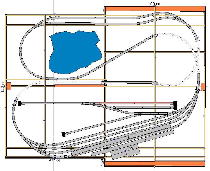

(#11458) csíkosháTTú válasza HarciSün hozzászólására (#11456)
Dec 15, 2012 |
Én úgy látom, hogy a onnan nézve a terep kvázi lejtene majdnem végig, a nagy állomás szintjéig, nem?
Én a "tó" bal felső sarkához tennék még egy vasúti hidat, és a tavat folyóvá alakítanám. Meg az az "állomás" odafennt, eléggé érdekes ott, mert átláthatatlan az egész, a dupla ív miatt. Meg amúgyis, nagyon rövid az egyenes rész benne, és egy kicsit átrajzolnám a nyomvonalat, és a folyó felé peronnal egy enyhe ívbe tennék egy megállóhelyet az állomás helyett. |

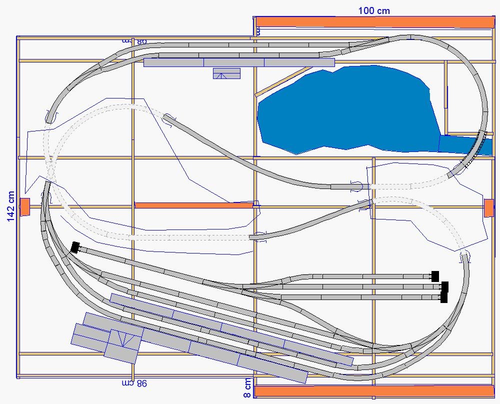

(#11471) BR95 válasza HarciSün hozzászólására (#11456)
Dec 15, 2012 |
Elküldenéd nekem a .tra fájlt? Ha tudok egy kicsit rajzolgatni, akkor kevesebb rossz tippet adnék...
Egyébként igen valahogy így gondoltam.
Jól gondolom, hogy ágyneműtartós ágyat vettetek? Azért van a bal oldalon szűkebb helyed? Oda csukódik a rugó?
Józsi |

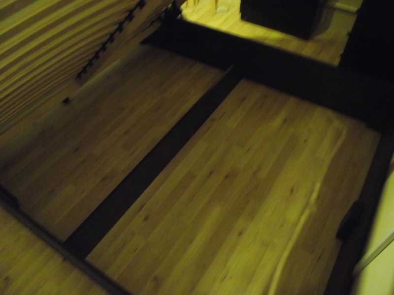

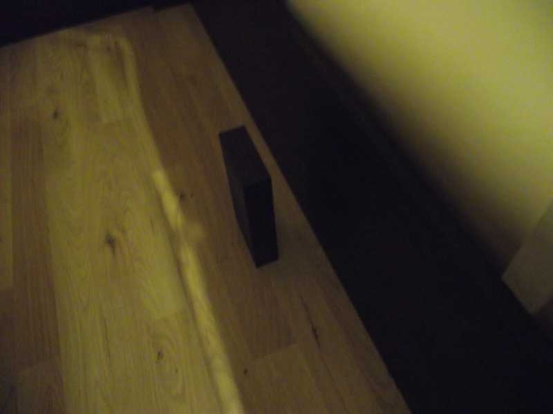

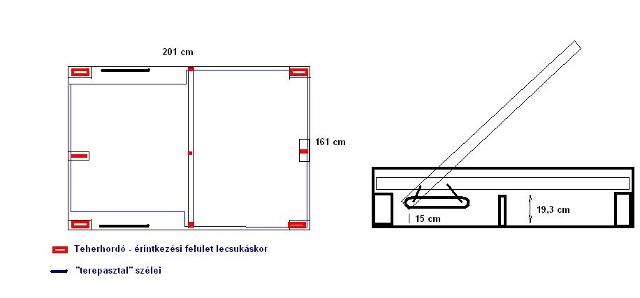

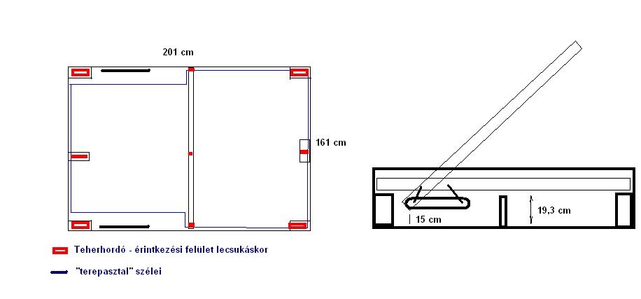

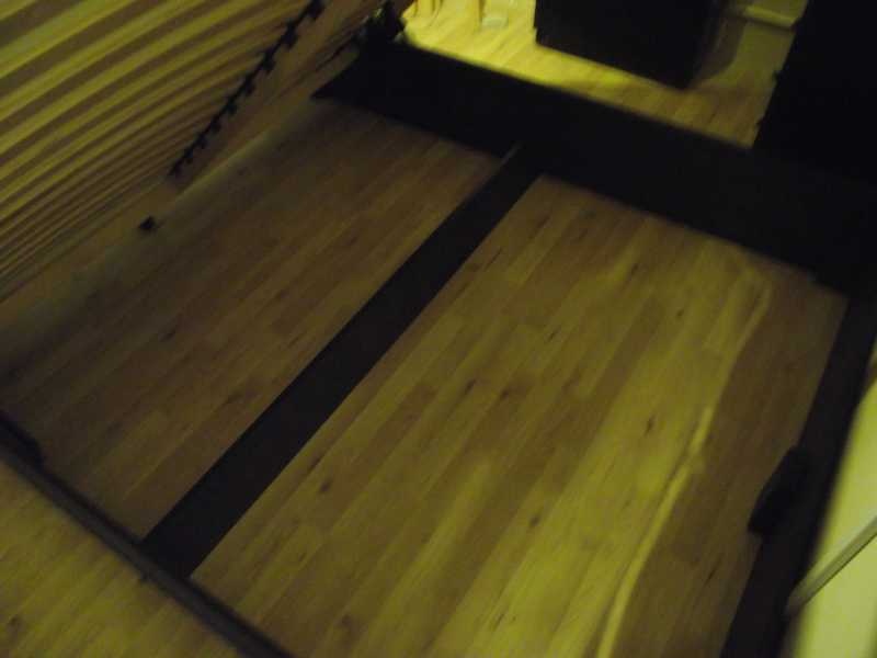

(#11474) HarciSün válasza BR95 hozzászólására (#11472)
Dec 15, 2012 |

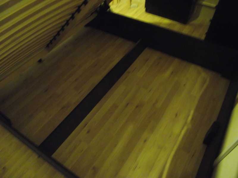

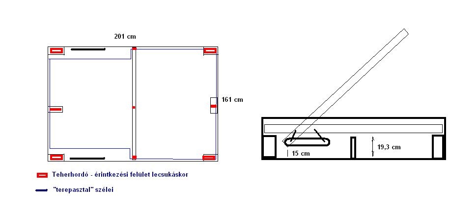

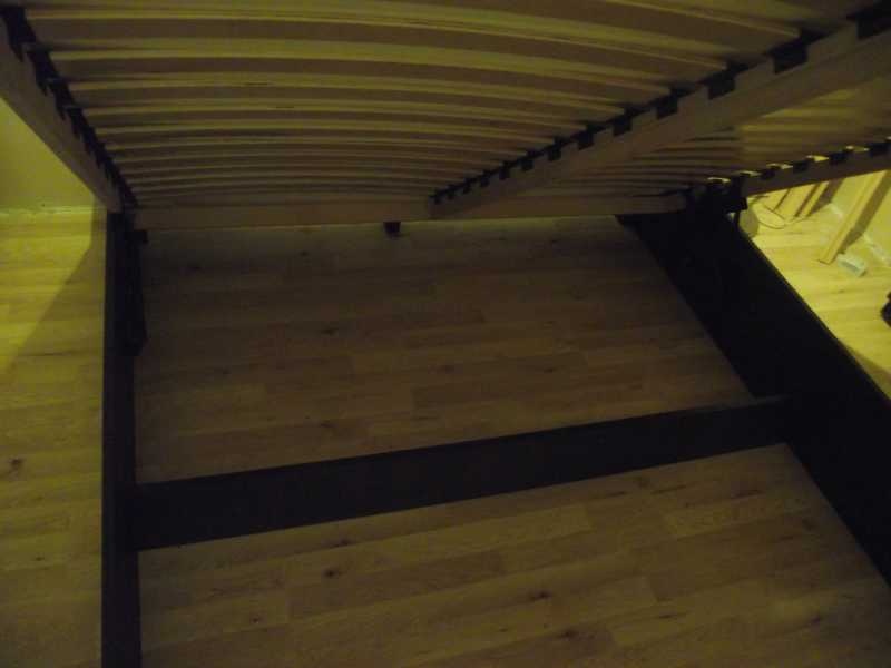

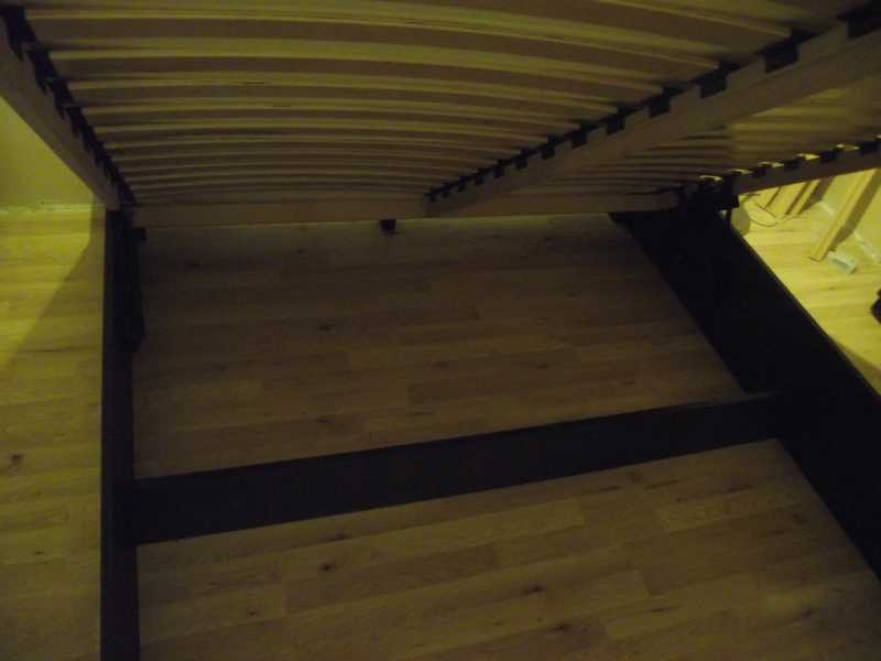

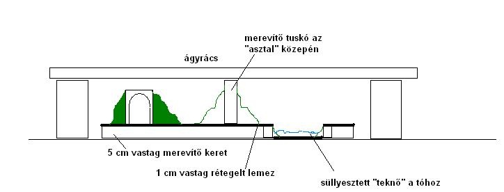

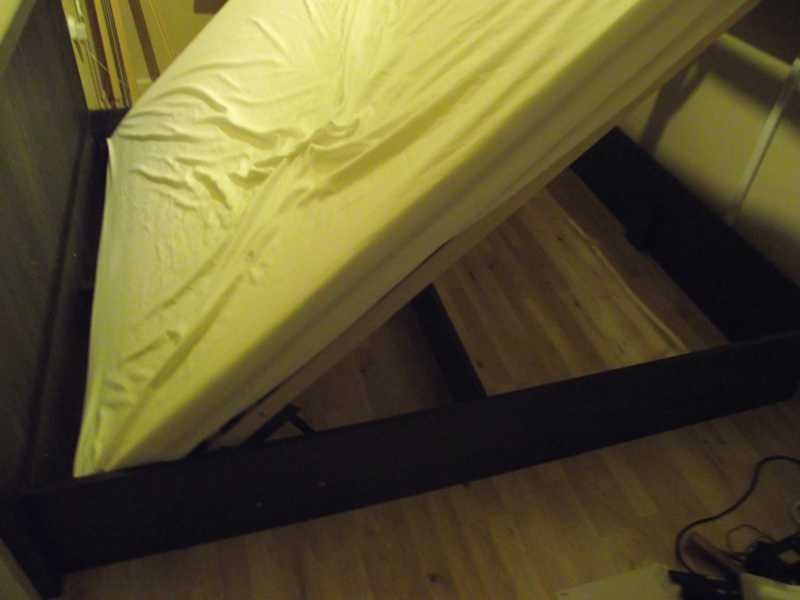

Na akkor, hogy tiszta legyen fényképeztem, rajzoltam.
Szóval az ágykeret maga nagyon egyszerű: a földön ácsorognak a bútorlapok és azon belül összesen 6 db tuskó amire rácsukódik az ágykeret. A tuskókat előre látó módon nem ragasztottam be, azok még kivehetőek. A középső deszkát is csak csavarral rögzítettem, annak a legfontosabb funkciója az, hogy a lecsukódó ágyrács közepét és két végét megtámassza (máshol nem is ér hozzá).
Az elképzelés az, hogy a fejrész két szélén lévő tuskó marad (az úgyis a rugók mögött van) a középső és a 3 lábrésznél lévő kimegy a középső deszkával együtt. A helyére kerülne be az "asztal" úgy, hogy a tuskók helyett annak a sarkaira (és közepére) csukódjon rá.
A teljes belső magasság (a tuskók magassága) 19,3 cm, de a pálya és a domborzat nyilván ennél alacsonyabb lenne. Úgy számolok hogy 5x5cm lennének a merevítő lécek, mondjuk 1 cm vastag rétegelt lemez (lehet hogy 8mm is elég) és maximális beépíthető magasságot úgy 16 cm-ben határozom meg, illetve a széleken és középen egy helyen (inkább csíkban) lenne a teljes 19,3 cm amire rácsukódik a rács. így 10 cm magasságom lenne az alaplemeztől az alagutakhoz - dombokhoz. A pálya teljesen sík! Semmilyen emelkedő nem lenne benne. A tónál gondoltam úgy, hogy "lesüllyesztem a teknőt" így ott 5 cm mély "gödör" lenne amibe majd a tavat lehet belealkotni.
A fejrésznél bonyolítja kicsit a dolgot, hogy a rács lefelé is mozdul így ott max 15 cm lehet a magasság (épp befér az alagút de arra semmi nem kerül)
Mivel a fejrész felé nyílik az egész, ezért jobb oldalon a lábrésznél lenne a "vezérlő állás" - ezért tettem arra a részre az állomási csonkákat és a legtöbb váltót, hogy elérjem a rendezéshez.
Folyt. köv. a tobbi képpel. |

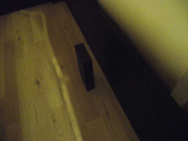

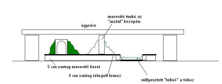

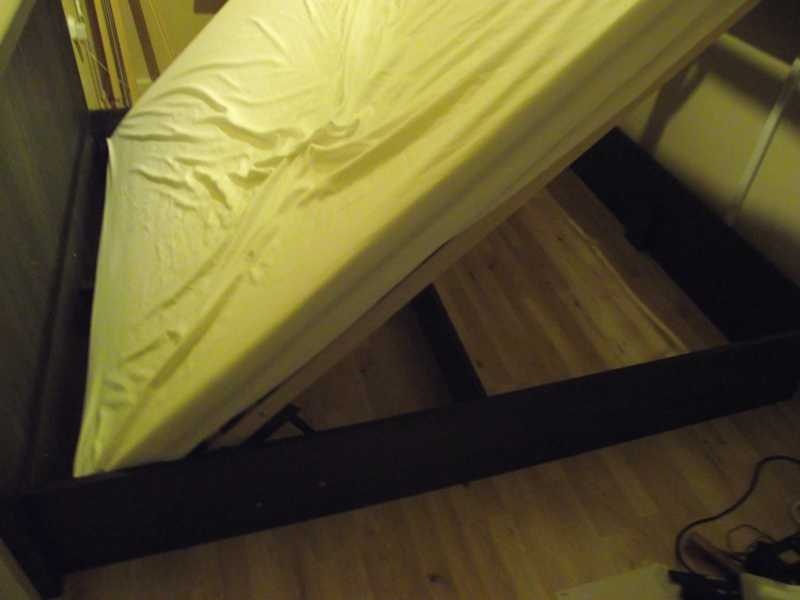

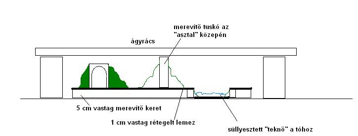

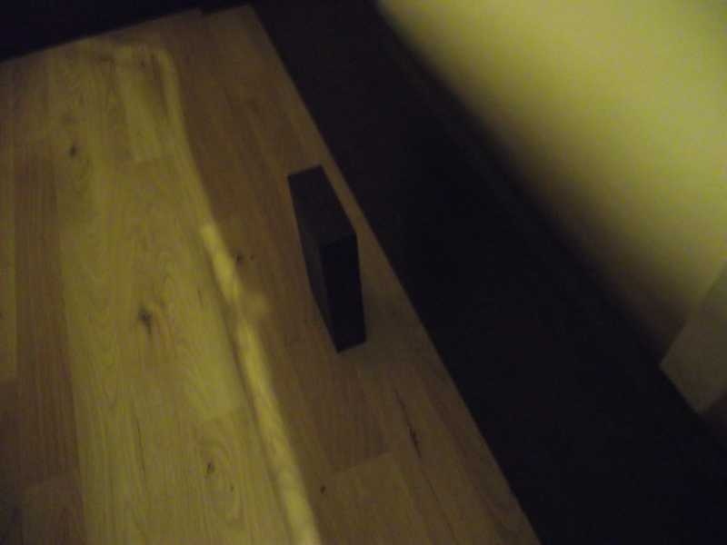

(#11475) HarciSün hozzászólása
Dec 15, 2012 |
Szóval a maximális belső magasság (a biztonság kedvéért) 16 cm lenne amiből 6-ot a keret és a rétegelt lemez visz el, tehát minden felépítmény (töltés, vágány, alagút) maximum 10 cm magas lehet - ezért kérdeztem korábban, hogy mekkora egy alagút portál amire azt a választ kaptam hogy 8 cm, tehát beférnek a "hegyek" alagutastól.
A merevítőlécek helye azért fontos mert középen és a sarkokon nem csak az asztalt hanem az én habtestem súlyát + a páromét + az ágyrácsot is az fogja tartani (persze az egész a földön áll) tehát mindenképpen középen kell futnia keresztben a merevítőnek amire rákerül a tartó tuskó - ez váltja majd ki a középső gerendát csak nem keresztben hanem hosszában. Ezért viszont nem könnyíthetem ki a merevítőket.
Hát nagyjából ennyi, remélem sikerült érthetően körbeírnom a problémát. Talán látszik, hogy miért ilyen fontos nekem a tervezés és miért fárasztom ezzel ennyit a nagyérdeműt
Köszönöm mindenkinek a segítő szándékot és a türelmet! |

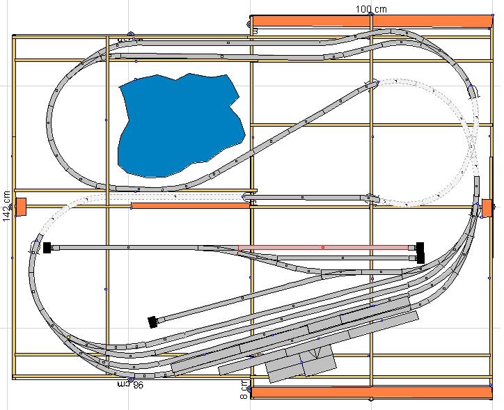

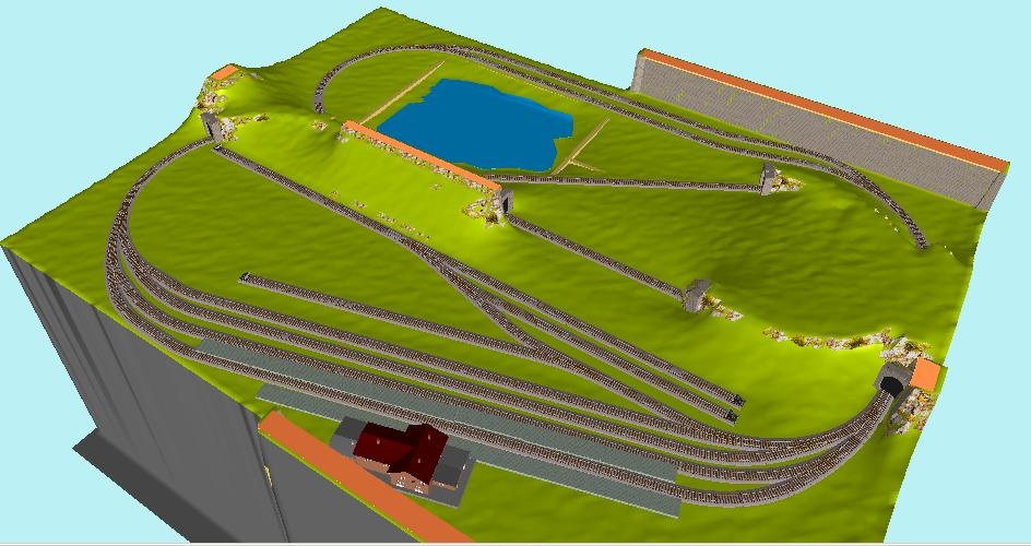

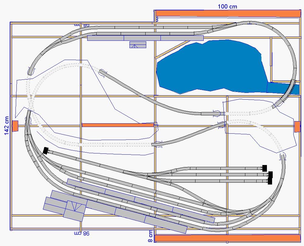

(#11476) HarciSün válasza BR95 hozzászólására (#11471)
Dec 15, 2012 |

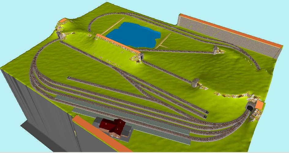

BR95: Csatolom a jelenlegi tervet
Igen, végül mégiscsak felnyitós lett. Annyiból örvendek, hogy ha odáig eljutok, hogy szerkezetkész lesz az "asztal" és a vágányok, állítóművek és a vezetékelés kész akkor az egészet be tudom építeni az ágy alá és onnantól nem foglal helyet illetve védve is van...
etwg: Nálam az alagutak legfőbb szerepe, hogy eltakarja a baromi éles ívek egy részét és főleg a kereszteződést ami végképp nem lenne valósághű látvány egy nyílt vonalon. |

(#11479) BR95 válasza HarciSün hozzászólására (#11476)
Dec 15, 2012 |
Figyelj csak! Ezen a pályán csak Köf, meg T334 fog közlekedni kéttengelyes kocsikkal?  Nagyon kicsi a 83116!
Józsi |
(#11480) HarciSün válasza BR95 hozzászólására (#11479)
Dec 15, 2012 |
Én köszönöm!
Tudom, hogy csúnyán "belógnak" az Y kocsik de a hely adott és eldönthetem mi a fontosabb: szép tágas ívek de akkor szinte csak egy dilikör jön ki, vagy ha már a hurok is benne van akkor nagyon szűk ívek, viszont relatív hosszú állomási vágányok... Én ez utóbbinál maradtam... A szűk ív a belógáson kívül üzembiztonsági gondot is okoz? |
(#11481) etwg válasza HarciSün hozzászólására (#11476)
Dec 15, 2012 |
Harcisün, az nekem teljesen világos, hogy miért vannak ott az alagutak, annak ellenére ki kell találnod valamit, hogy az hihetö is legyen!
Ha már letakarod a pályát az kb. ugyanazt jelenti mintha az egész vidék egy ferde sikság egy része lenne. Ebböl ered az, hogy honnan hova folyik a viz, ami végül is a terepet alakitja!
Ha jol emlékszem kb 18 cm magasság áll a rendelkezésedre ami több mint elég TT méretben!
Pl. ha egy ipartelepet vinnéla a bal also negyedbe, akkor már két alagüt tünhetne el a gyárépületek, vizimalom stb. között és még a viznek is lehetne valosághü értleme a terepasztalon.
Ha ezt nem tudod kivitelezni, akkor esetleg másban kell gondolkodni - pl. egy várost épiteni, és házakkal, épületekkel takarni el a nem kivánt részeket. Erre is nagyon sok megoldás van.
Nézegess idevágo irodalmat - föleg az amerikai vasutmodellezök szeretik a házak között eltüntetni a vonatokat.
Söt ha esetleg az egész aszatalt egy lappal kettéválasztanád (a rajzon also és felsö oldal), ahol némi háttérképpel elválasztanád a teret (azaz két oldalas lenne az asztalod) akkor még több lehetöség kinálkozna a valosághü modellezésre. A válaszfalnak nem kell okvetlenül egyenesnek lennie vagy párhuzamosnak a terepaszatal hosszanti oldalával igy sokkal egyszerübben meg tudnád oldani a kihivásokat. |

(#11483) HarciSün válasza etwg hozzászólására (#11482)
Dec 15, 2012 |
Felnyitós az ágy (lásd fenti képeket) úgyhogy már nem kell kihúzni sehova sem az asztalt. |

(#11485) BR95 válasza HarciSün hozzászólására (#11483)
Dec 15, 2012 |
Tekintsd (illetve tekintsétek) meg kérlek!
Józsi |
(#11486) HarciSün válasza BR95 hozzászólására (#11485)
Dec 15, 2012 |
Ez tetszik! Jók az ívek és a vágányok is megvannak "darabra".
Egyetlen apró bajom van vele: mint írtam az ágyrács az asztal jobb oldalán nyílik fel, tehát a jobb oldalon nyílik ki teljesen, ezért minél inkább oda kellene minden a tolatáshoz szükséges vágányt orientálni. Azaz az állomás vagy egyenes, vagy pont a másik irányba kellene, hogy "ferdüljön" hogy minél inkább elérhető legyen. |
(#11487) BR95 válasza HarciSün hozzászólására (#11486)
Dec 15, 2012 |
Hoppá! Ezen az infón meg én siklottam át...  |
(#11488) HarciSün válasza BR95 hozzászólására (#11487)
Dec 15, 2012 |
Viszont a "teknő" (amibe majd a tó kerül) egy az egyben átkerülhetne a bal felső sarokba és akkor az egész szinte megfordulhatna (a csonkák és a kihúzó iránya persze maradna).
De végre van valami reménysugár  |

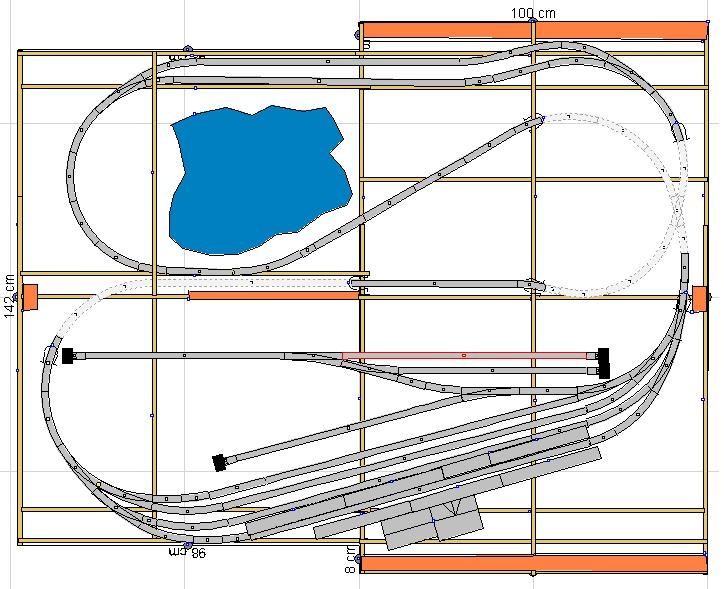

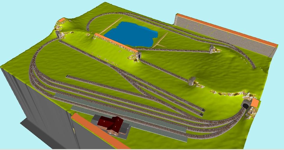

(#11495) BR95 válasza HarciSün hozzászólására (#11488)
Dec 15, 2012 |
Törtem a fejem, már folyik a vérem, de nem sikerült nékem tetszőt alkotni.
Ez egy másik verzió. Kucken Sie bitte! |
(#11496) BR95 válasza etwg hozzászólására (#11489)
Dec 15, 2012 |
Remélem belefér a méretkorlátba... |
(#11497) HarciSün válasza BR95 hozzászólására (#11496)
Dec 15, 2012 |
Valahogy a kettőt kellene egyesíteni... Az elsőben az a jó, hogy a hurok mindkét vége láthatóan az asztal közepén megy végig, klassz "vadregényes" szakaszként, a másodiknak pedig egyszerűbb a vonalvezetése...
Minden esetre mindkettőn el lehet filózni. |

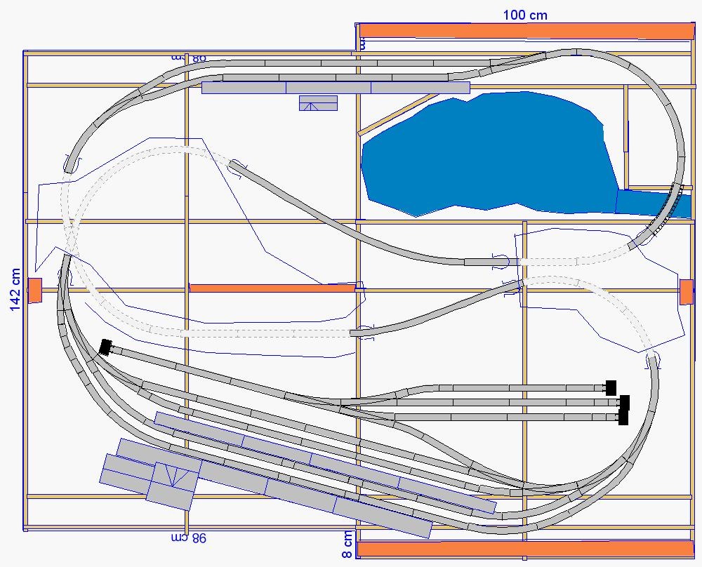

(#11498) HarciSün hozzászólása
Dec 16, 2012 |
Na, hát amit tudtam megtettem, ennél jobb tőlem nem igen telik...
Egy-két helyen kénytelen voltam 83116-os ívet is beletenni mert csak úgy fért ki. Fontos lenne tudni, hogy van-e olyan gép ami nem bírja ezt az ívet és siklik vagy "csak" csúnya. |

(#11501) BR95 válasza HarciSün hozzászólására (#11498)
Dec 16, 2012 |
Jó reggelt!
A legtöbb "nagy" gőzös például 310 alatt befeszül. Forgózsámolyos mozdonyoknál sem fordul minden esetben eleget a zsámoly. Ha jól emlékszem a Tillig is azt írja, csak kéttengelyes kocsikkal, kis mozdonyokkal, iparvasút jelleggel ajánlja.
@lakasi Természetesen igazad van. lehetne nyitni új topikot a témának, de azt hiszem HarciSünön kívül senki nem épít ágyneműtartóba asztalt. A PM pedig alapjában ellenkezik a fórumok lényegével, tudniillik a minél szélesebb körű hozzászólási lehetőséggel.
És ha figyelted, sajnos csak ezzel az egy témával foglalkozunk két hete. Hárman. Senki semmit nem írt a fórumra HarciSünön, etwg-n és rajtam kívül. Mi írtunk, és mozgásban tartottuk a fórumot is. Legalább van mit olvasni a melóhelyen...
Mindenesetre engedek a szelíd erőszaknak és, ha HarciSün is úgy gondolja, részemről itt lezáródik az Ágyneműtartós Asztal Projekt.

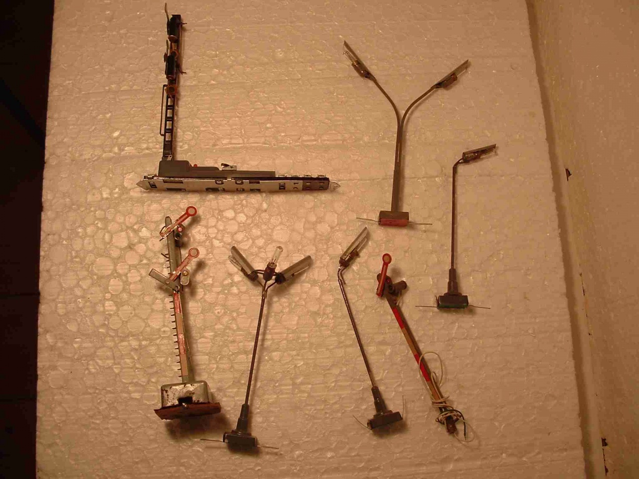

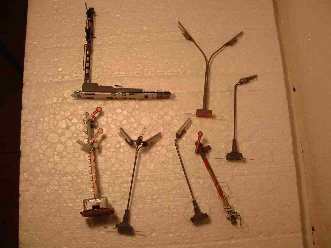

(#11530) PAJERDT hozzászólása
Dec 17, 2012 |
T. Fórum!
3-4 db eredeti NDK utcai lámpára volna szükségem (mert sajna kifogytam) a közvilágítás befejezéséhez!
Tudtok esetleg forrást ajánlani?
Üdv.

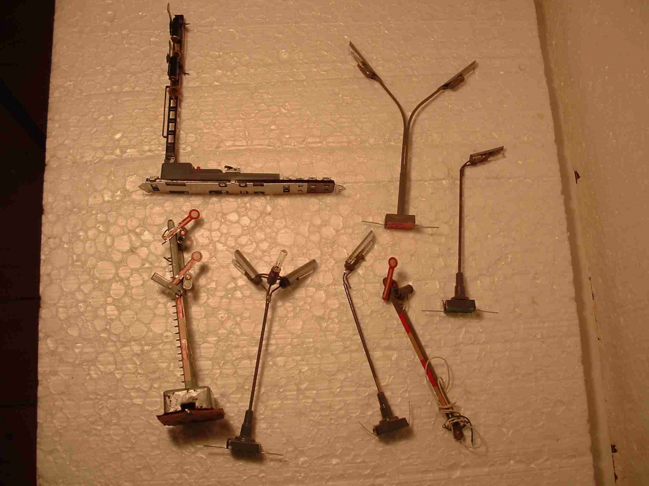

(#11547) hobbyTT válasza PAJERDT hozzászólására (#11530)
Dec 17, 2012 |
Három darabot tudok adni. (Kettő három és egylámpás változat.)
hobbyTT |
(#11548) masTTertape válasza PAJERDT hozzászólására (#11530)
Dec 17, 2012 |
Rengeteg van nálam! Sőt most néztem, hogy egy rakás régi ház is van. Ha valakit érdekel összerakva, de nagyon olcsón régi TT-s és esetenként H0, no meg N ház, akkor szóljon. Fotókat folyamatosan töltök fel az oldalamra.
Bocs, hogy hirdetésnek minősül, de témában ide vág.  |
