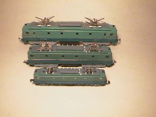

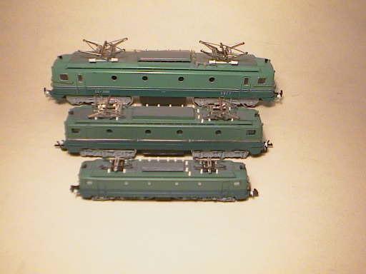

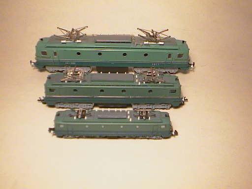

(#41562) maTTato hozzászólása Válasz • Jan 20, 2015
Ne tessék nevetni, a vasútmodellezés az komoly sport!

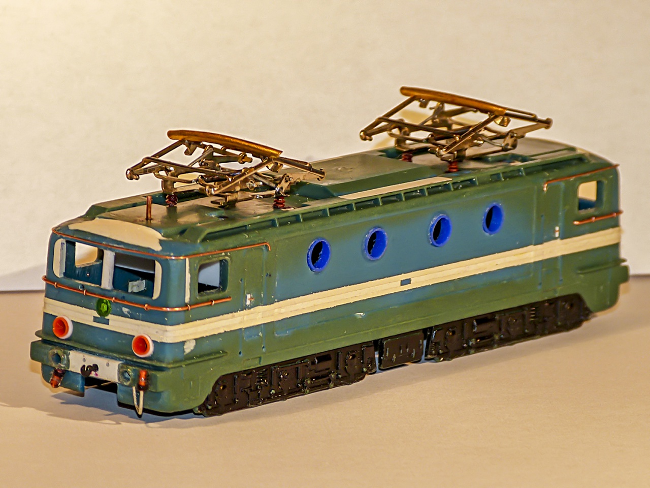

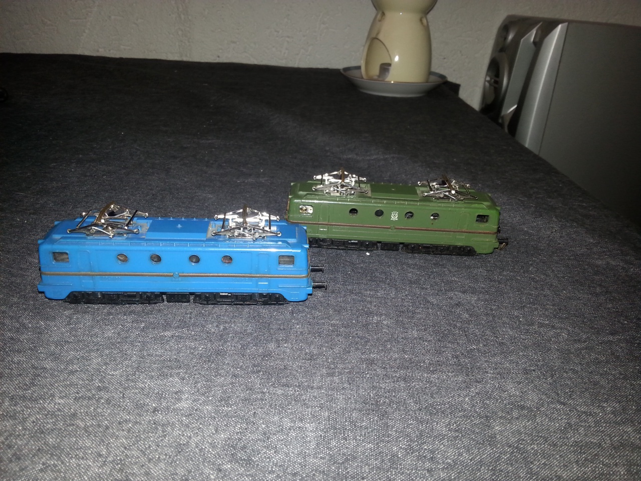

Az alant látható izé bütykölésébe a krokim tetőkert rendezése után felszabadult két pantográf miatt kezdtem. A kasznin már csak a festés van hátra, aztán mehet rá a sok bigyó.

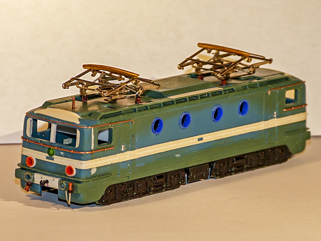

Az eredeti ÍGY néz ki.
Jut eszembe: tudna valaki segíteni kerék ügyben? Mind a kettő nyomi. Csórikám úgy tekereg a sínen, hogy egy kobra is megirigyelhetné.
(Ha egyszer anyagilag megszorulok, ezt legalább 40 000.-Ft ért eladom, hisz egyedi átépített valóhű modellről beszélünk!)

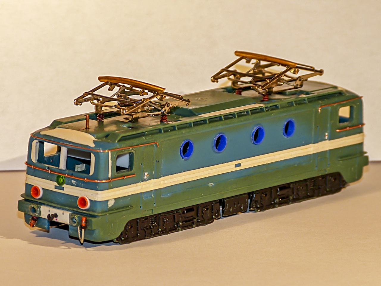

(#41563) angyal.marci hozzászólása Válasz • Jan 20, 2015

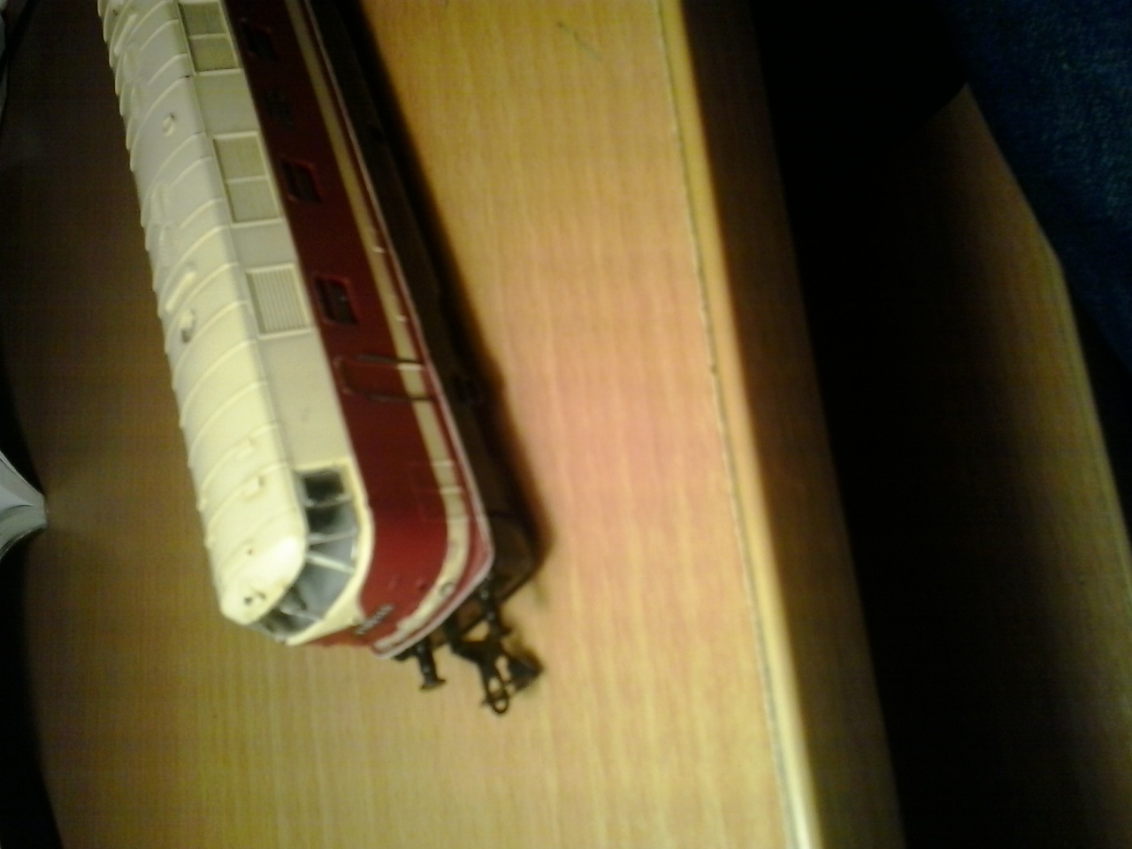

Elkészültem a kicsike nagyjavításával. Festés persze nem volt - nem is lesz -, de azért sikerült helyrepofozni. Zeuke gépről van szó Azért ilyen ramaty, mert egy lomtalanításról lett begyűjtve sok társával együtt. Szabadidő hiányában fél év volt, míg beszereztem a hiányzó hajtáselemeket, meg normális kábelezést csináltam. Kapott BTTB kupplungot, a ledes világítás meg még várat magára, mert Csepel nincs a Lomex, Árwil, Mikroelektron Bt usw közelében. A fél évbe beletartozott az is, hogy nem volt működő forrasztópákám, és meg kellett várni, míg a drága jó nagyapám nekem adja a licenc alapján készült PuskásTivadar gyárban készített 24 V-os hőfokszabályzós pákáját...
Az alkatrészekért köszönet illeti MasTTertape barátunkat!
(#41564) maTTato válasza angyal.marci hozzászólására (#41563) Válasz • Jan 20, 2015
Ha elforgatod mondjuk 90 fokkal jobbra, már sokkal élvezhetőbb lesz.
(#41565) angyal.marci válasza maTTato hozzászólására (#41564) Válasz • Jan 20, 2015
Bocsi, telefonnal így sikerült. Amúgy te is elforgathatod a monitort...
(#41567) maTTato válasza angyal.marci hozzászólására (#41565) Válasz • Jan 20, 2015
Sőt a telefon is forgatható...
(#41569) masTTertape válasza maTTato hozzászólására (#41562) Válasz • Jan 20, 2015
Egyébként nem értem, hogy ezt a markáns arculatú, francia villanygépet miért csak bugyuta startos verzióban alkották meg a mi drágaságos méretünkben...
Amúgy Józsi, kerék ügyben tudod, hogy kihez fordulj...
(#41570) masTTertape válasza angyal.marci hozzászólására (#41563) Válasz • Jan 20, 2015
Ismerős mozdony.
Remélem, azóta édesanyád is megnyugodott.

(#41572) etwg válasza masTTertape hozzászólására (#41569) Válasz • Jan 20, 2015
Mert hasbol csinálták Matchbox elvek alapján - akkora legyen a modell, hogy beleférjen az egységdobozba (vagy passzojon az egységalvázra).
(#41573) masTTertape válasza etwg hozzászólására (#41572) Válasz • Jan 20, 2015

(#41575) angyal.marci válasza masTTertape hozzászólására (#41570) Válasz • Jan 20, 2015
Abszolút. A te egyik műhelyes cikked alapján raktam ebbe a gépbe BTTB kupplungot. Amúgy ha teszek bele Led világítást, akkor el tudnám adni a vaterán 30 000-ért?
UHW: Mindenkinek mást jelent a hibátlan kifejezés...
És ez ezekre vonatkozik:

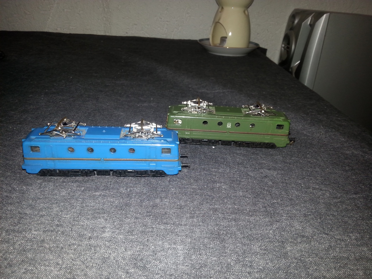

(#41578) Luciferike válasza maTTato hozzászólására (#41562) Válasz • Jan 20, 2015
Épp én is ilyen átalakításon gondolkoztam.
Az áramszedők már meg vannak.
Az 1:87 méretbe ilyesmit találtam amire át lehetne alakítani.
(#41579) maTTato válasza Luciferike hozzászólására (#41578) Válasz • Jan 20, 2015
Egy érdekes "átalakítást" ITT találsz. Kár, hogy a vége már nincs dokumentálva. Szegény jobb sorsra érdemes donornak én biztos nem ezt a sorsot szántam volna.
(#41581) Gashpy válasza Luciferike hozzászólására (#41578) Válasz • Jan 20, 2015
Leginkább mondjuk ilyenre lenne érdemes átalakítani...
(#41582) maTTato válasza masTTertape hozzászólására (#41569) Válasz • Jan 20, 2015
Hát ez eszembe se jutott, hogy nálad érdeklődjek... de tényleg! Dehogyis eszembe jutott! De ha már előhozakodtam ezzel a rémmel, hát kapcsolódva feldobtam a kérdést is. Holnap hívlak. Köszönöm.
(#41583) angyal.marci válasza maTTato hozzászólására (#41579) Válasz • Jan 20, 2015
A linket nem nyitja meg egyik böngészőm sem... :'(
Variációk egy témára: ilyen startos villanyt láttam már V63 002-ként is... valaki nyomtatott egy ilyen pályaszámtáblát (csak éppen ara nem figyelt, hogy a Gigantnak fekete betűkel van kiírva sárga alapon a pszáma... richtig, hogy "mesterünk" fekete alapon fehérrel írta ki), majd a mozdonyt bemázolta kék-sárgára, és kész is a Gigant..
(#41584) maTTato válasza Gashpy hozzászólására (#41581) Válasz • Jan 20, 2015

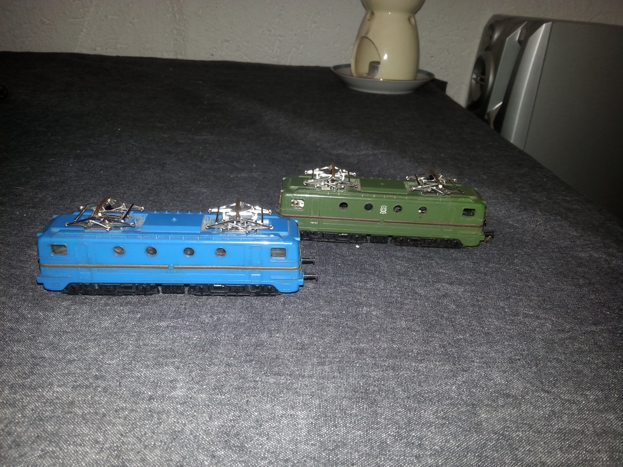

(#41590) terkoz válasza maTTato hozzászólására (#41562) Válasz • Jan 20, 2015
Ilyet is lehet belőle faragni:
