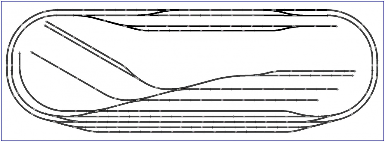

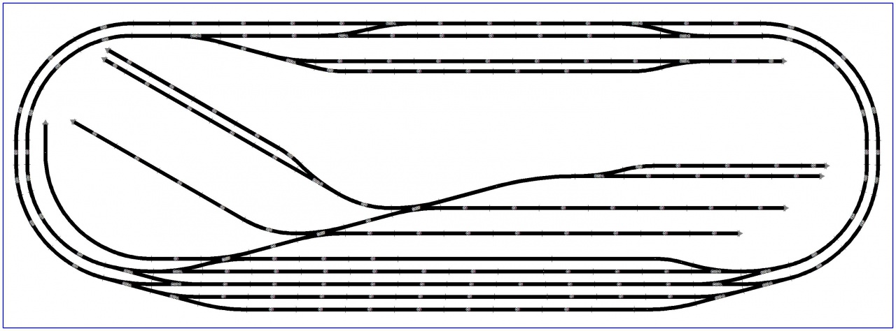

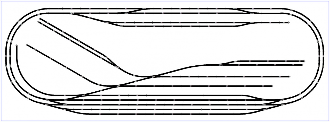

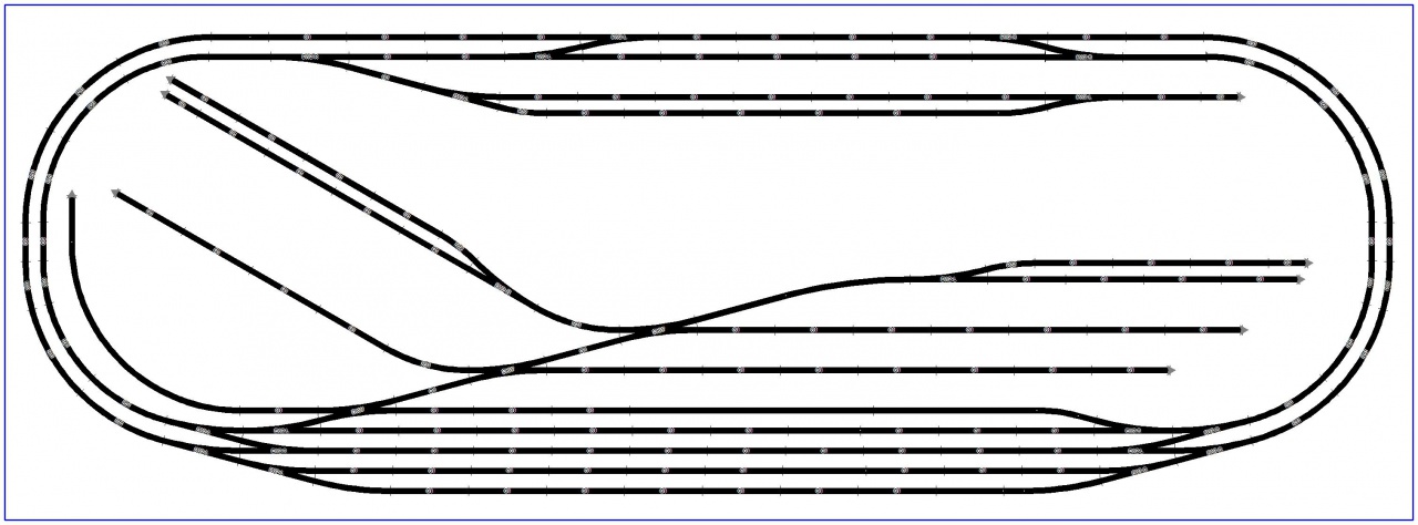

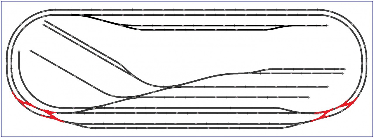

Urak! Mi a baj ezzel a tervvel várom a kritikákat,javaslatokat. Tudom ez csak egy dilikör jelleg,de ezt is szépen ki lehet vitelezni szerintem. Az egész asztal valami ipari dolog lenne telephelyek raktárak stb
(#42217) etwg válasza sikumegalifter hozzászólására (#42216) Válasz • Feb 7, 2015
Ezzel alapjában nincs sok baj, azonkivül, hogy igen mulatságos ilyen kivitelben a kétvágányu pálya.
Miért nem lehet a belsö kört lefokozni egy vicinálisra, kanyarokkal kis állomással., attol még egy egy darabig párhuzamosan a külsö körrel, csak ne nézzen ki mint egy luxuskivutelü kétvágányu fövonal railjettel meg hasonlo vonatokkal.
A rajzbol nem derül ki, hogy sikban van vagy lehetnek emelkedök, mert akkor egy 8-s kivitel több pályát adna ugyanekkora felületen.

(#42220) Csupaszem60 válasza sikumegalifter hozzászólására (#42216) Válasz • Feb 7, 2015
A "Cikkek" fül alatt megtalálod a conrad és aTillig leírását is és egyéb nagyon hasznos dolgot is!
(#42221) jenicel válasza sikumegalifter hozzászólására (#42216) Válasz • Feb 7, 2015
Én legalább az állomás bal oldalára, legkívülre mindenképpen beépítenék egy másik irányú vágánykapcsolatot is (állomás felől nézve a belső ívről a külsőre vivőt), különben elég sokat kellene tolatgatni a nyílt vonalon.
Ha a dupla vágányhoz ragaszkodnék, elgondolkodnék az elrejtésén (nem feltétlen tereppel, hanem akár háttérposzterrel), így a néző figyelme az ipar felé fordul, ami az eredeti cél, ráadásul nem látszik a dilikör jelleg.

(#42223) sikumegalifter válasza jenicel hozzászólására (#42221) Válasz • Feb 7, 2015
Marad a sima 166 mm hosszú váltó,sokat nem nyernék vele állomás hosszban ha íveseket raknék főleg ha én építeném nem biztos hogy menne
Ezt az állomás vágány dolgot nem értem mit hova? Bocs de még csak most tanulom a szakmát
(#42224) jenicel válasza sikumegalifter hozzászólására (#42223) Válasz • Feb 7, 2015
Csak nem sikerült érthetően fogalmazni.
Erre gondoltam (bocs a reszketős vonalért):

(#42226) BR95 válasza sikumegalifter hozzászólására (#42216) Válasz • Feb 7, 2015
Én ennyit szólnék hozzá...
(#42227) DZolTTán válasza jenicel hozzászólására (#42224) Válasz • Feb 7, 2015
Vagy egy (két) íves hózentróger ugyanoda?
Szia Peti, ezer éve nem láttalak erre!
Vagy csak nem olvasok figyelmesen?

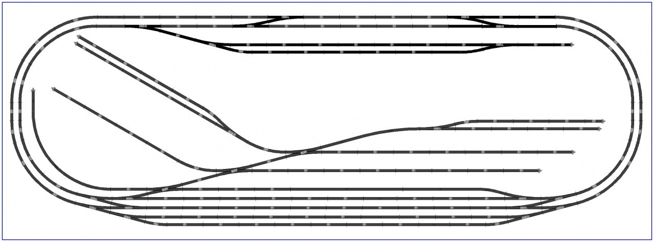

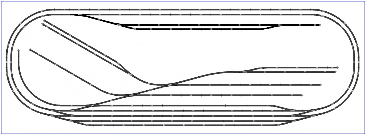

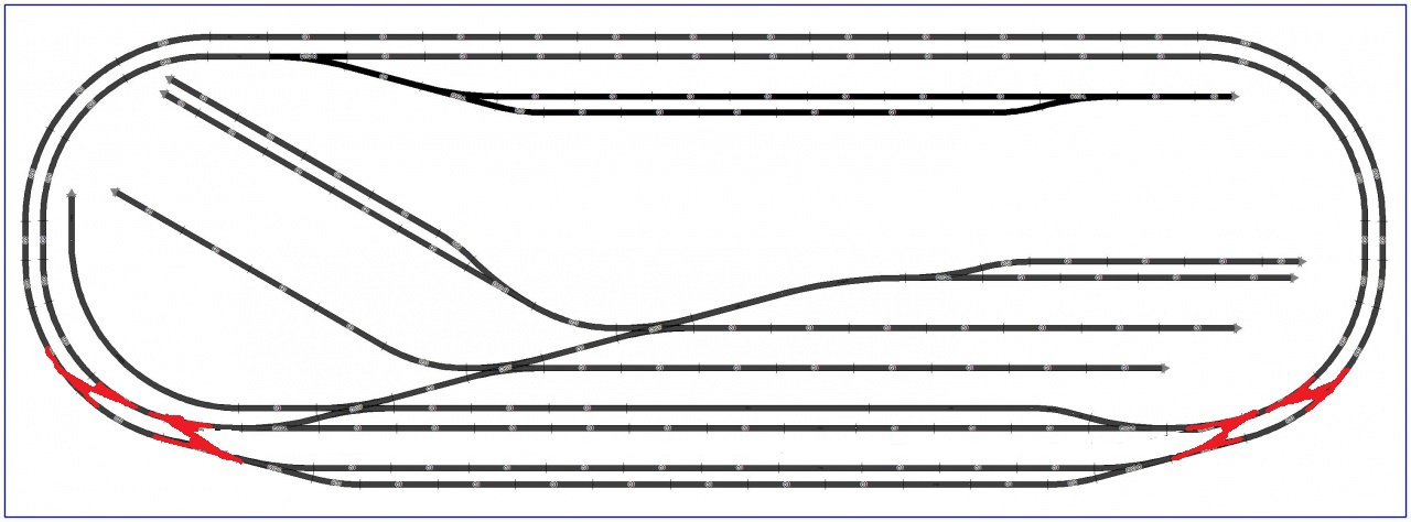

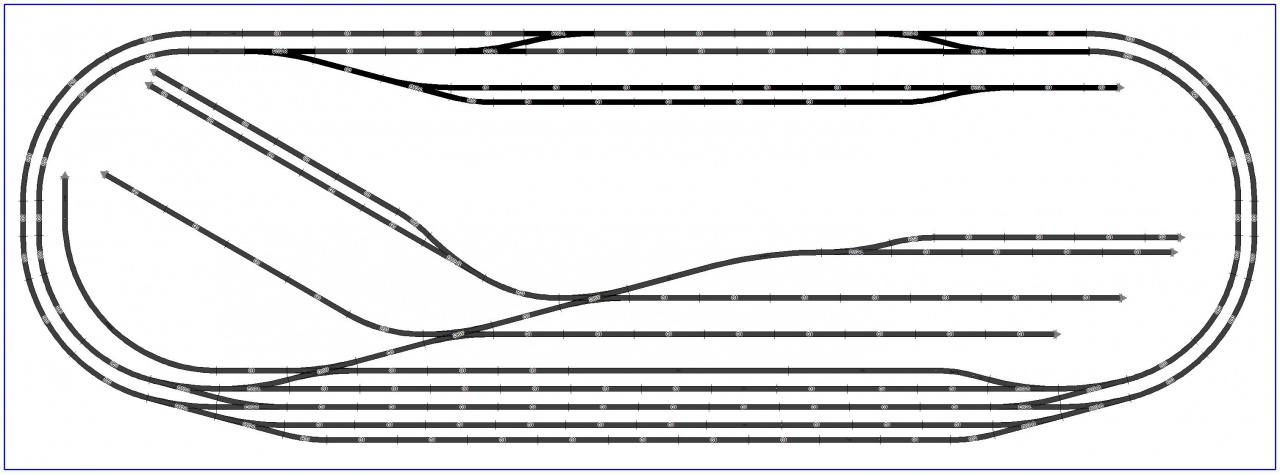

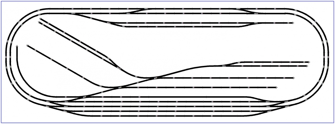

(#42238) sikumegalifter hozzászólása Válasz • Feb 8, 2015
Köszönet a sok segítségért,javaslatért
Értem ezt az átmenés dolgot külsőről belsőre most már átlátom a dolgot.
Viszont én ezt a dolgot fent valósítanám meg fő oka az hogy tervezgettem én az általatok rajzolt variációkat,de akkor szélesedne az asztal.
A hely ahova ez be lesz majd zsúfolva 1,1 X 3 Méter és mivel nem körbejárható az esetleges benyúlások miatt sem akarok szélesíteni.
Most eddig jutottam így is megfelel a dolog szerintem,szerintetek is?

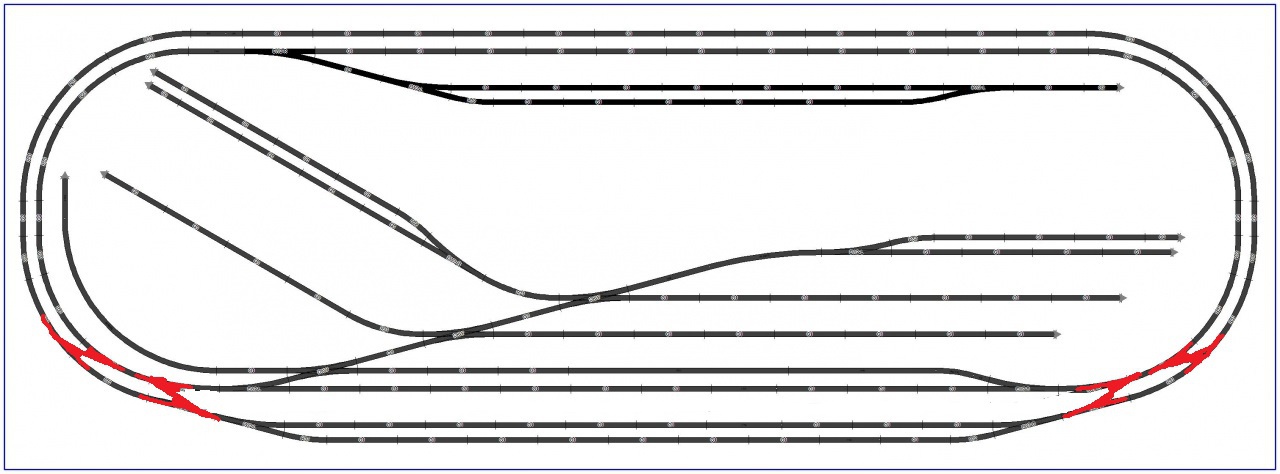

(#42247) jenicel válasza sikumegalifter hozzászólására (#42238) Válasz • Feb 8, 2015
Az állomás legszélső vágányánál (képen a legalsó) mintha nem lenne meg a minimális vágánytengely-távolság. Ez Tillig rendszernél 43mm. De lehet tévedek.

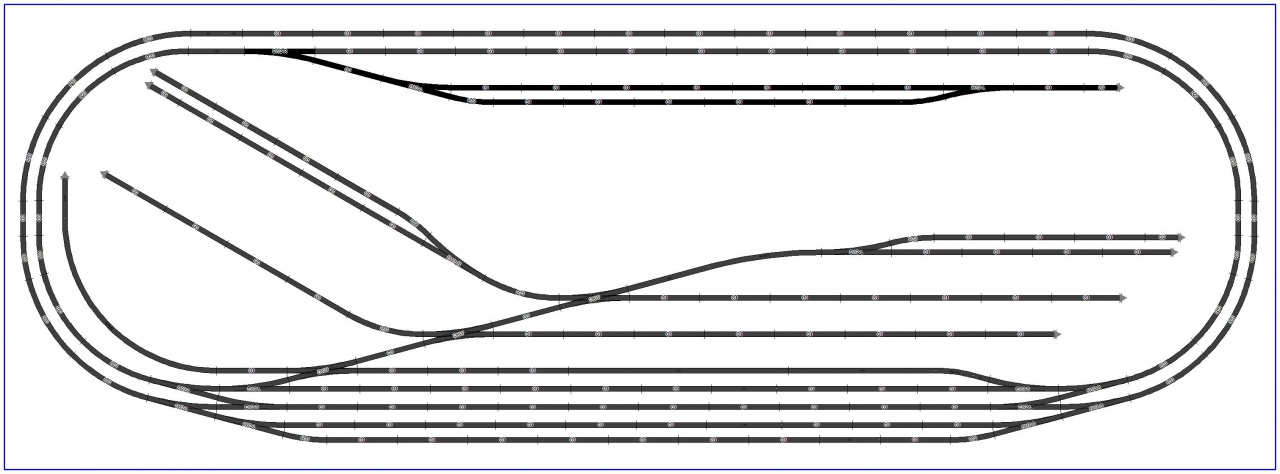

(#42251) sikumegalifter válasza jenicel hozzászólására (#42247) Válasz • Feb 8, 2015
Igazad van ezt nem tudtam hogy ennyinek kell lennie mértem csak 36mm.
Mindjárt javítom

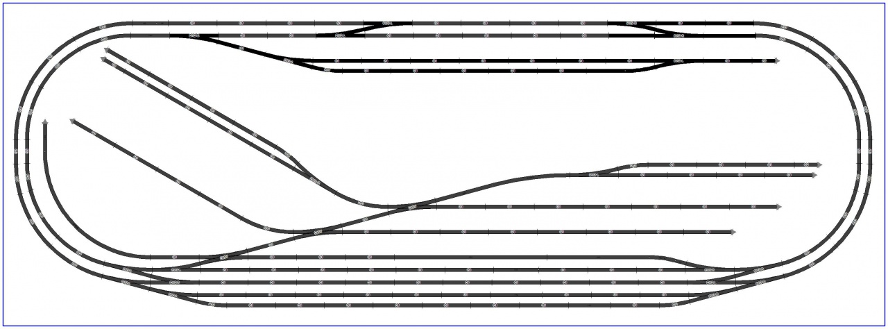

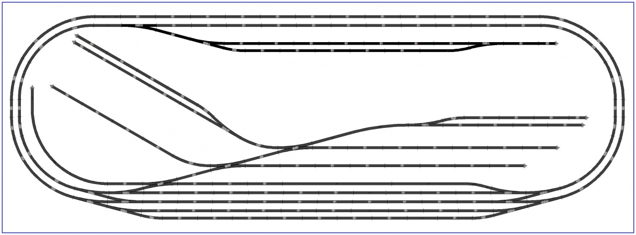

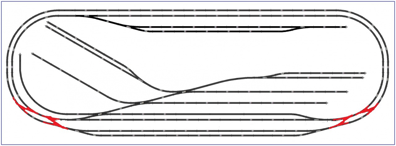

(#42252) sikumegalifter válasza jenicel hozzászólására (#42247) Válasz • Feb 8, 2015
Így már megvan

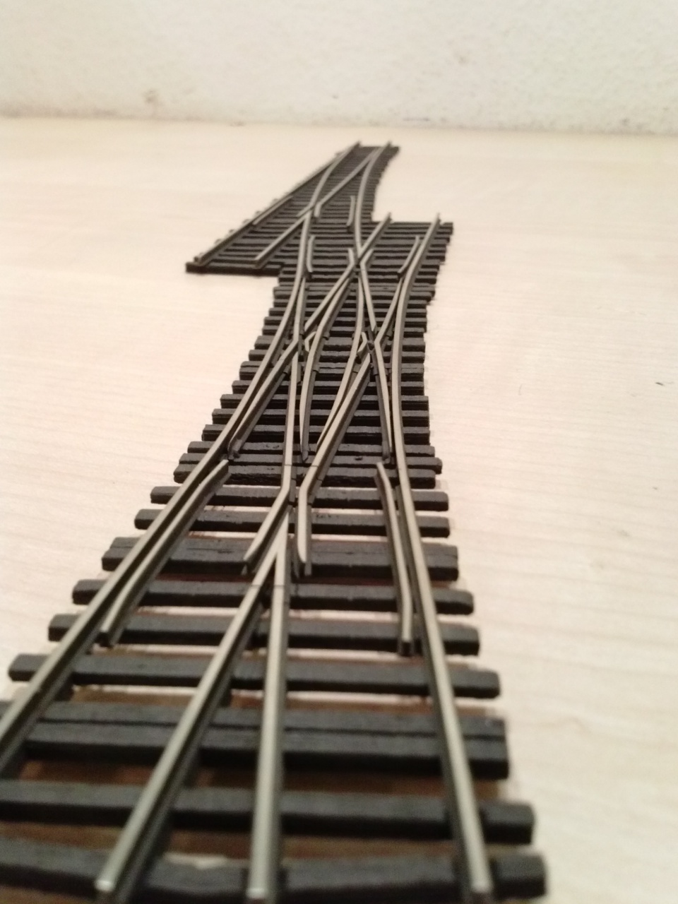

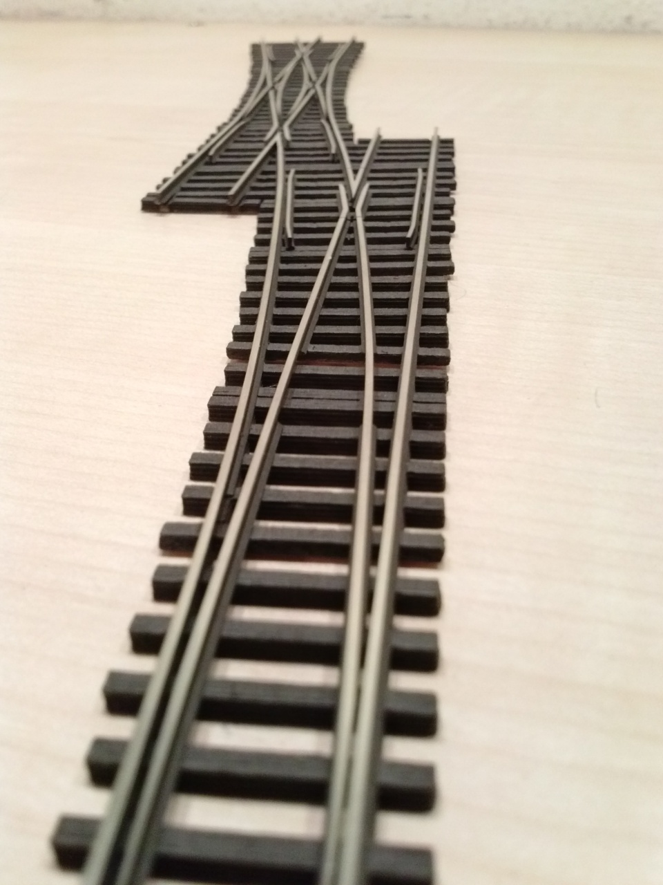

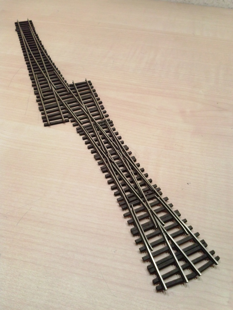

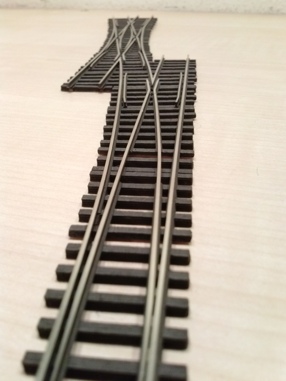

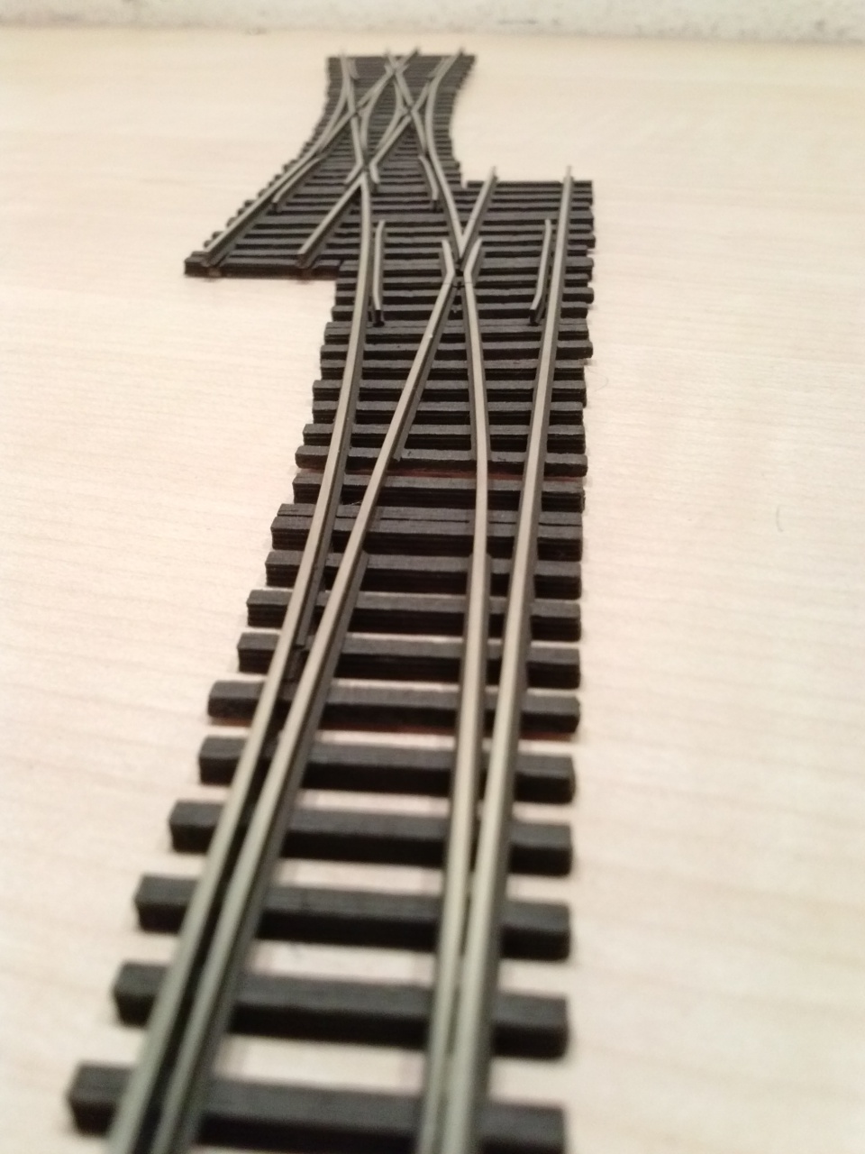

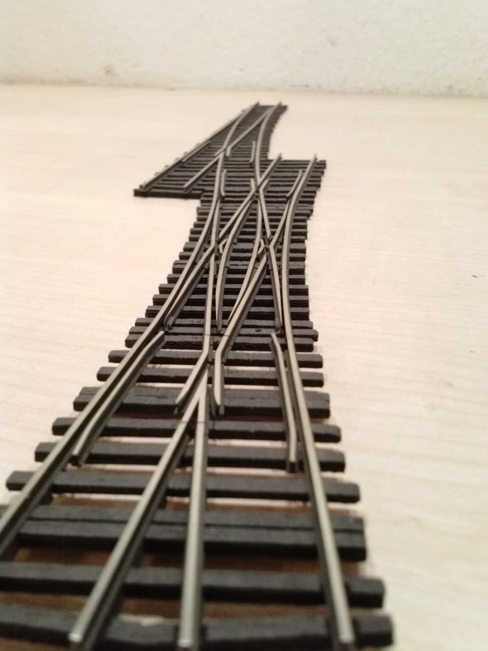

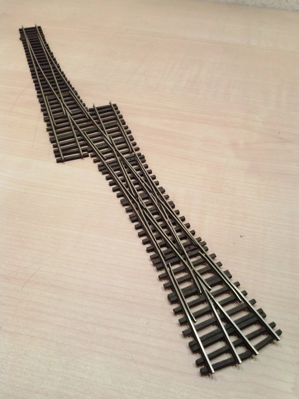

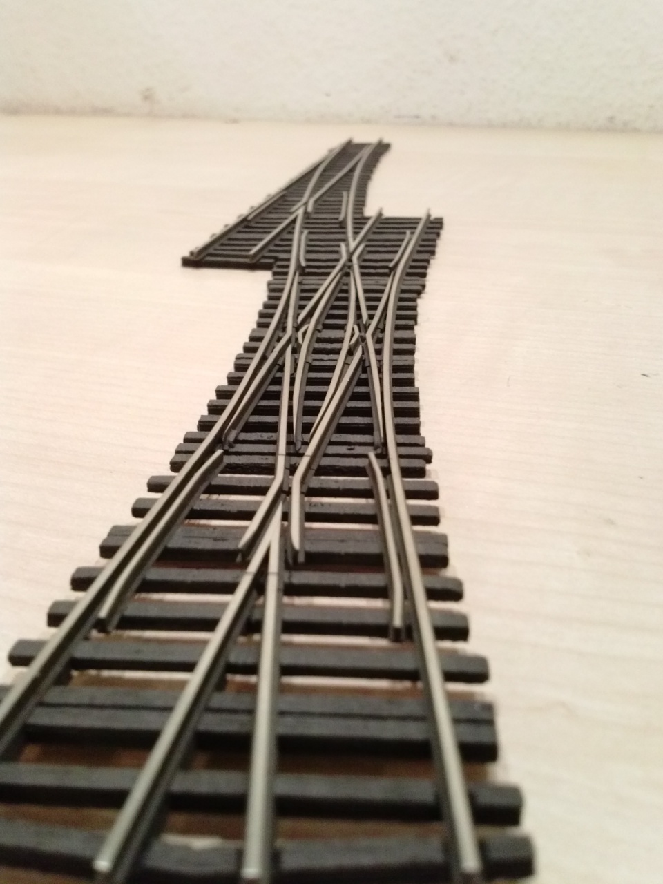

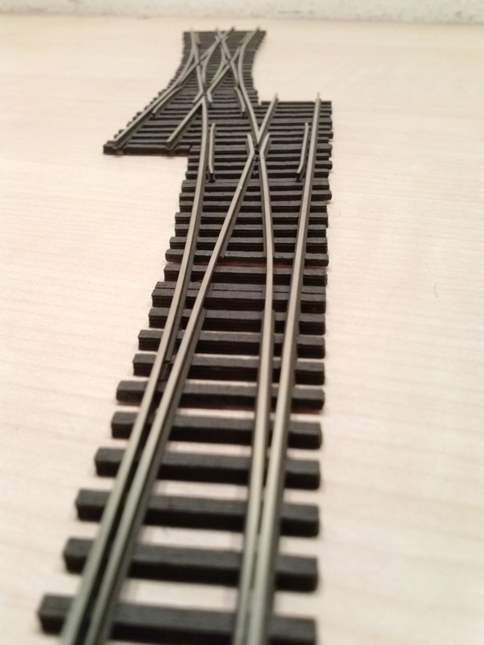

(#42260) Váltógyártó hozzászólása Válasz • Feb 8, 2015
Elkészült a 12 fokos 34mm-es kapcsolat. Hamarosan lesz még három angol is. Több kép a váltós topikban.
