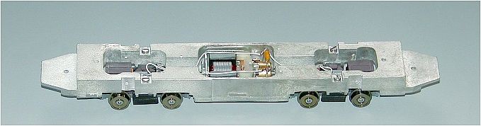

(#43843) masTTertape válasza masTTertape hozzászólására (#43841)
Ápr 3, 2015 |

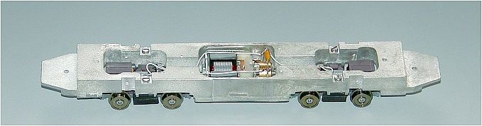

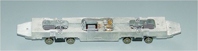

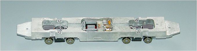

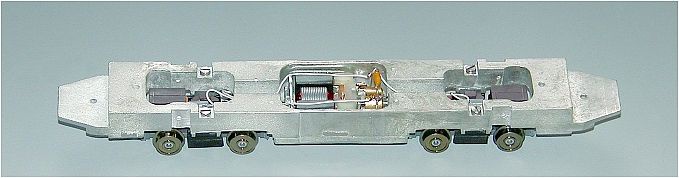

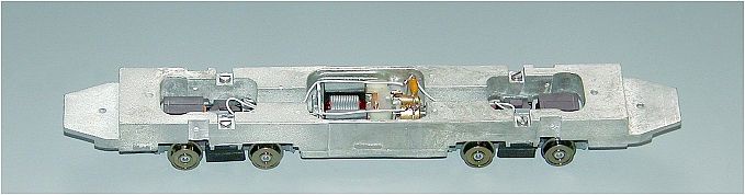

Közben rátaláltam.
Sajnos a TT-s szekciójuk bő egy éve átdolgozás alatt áll, de tavaly Nürnbergben láttam a mi méretünkben Tatra villamos hajtást. Akkor azt ígérték, hogy lesz. Szerintem rá fogok kérdezni.
A képen H0m látható, de egy kisebb Mashima motorral oldották meg a TT normál nyomközű hajtását. |

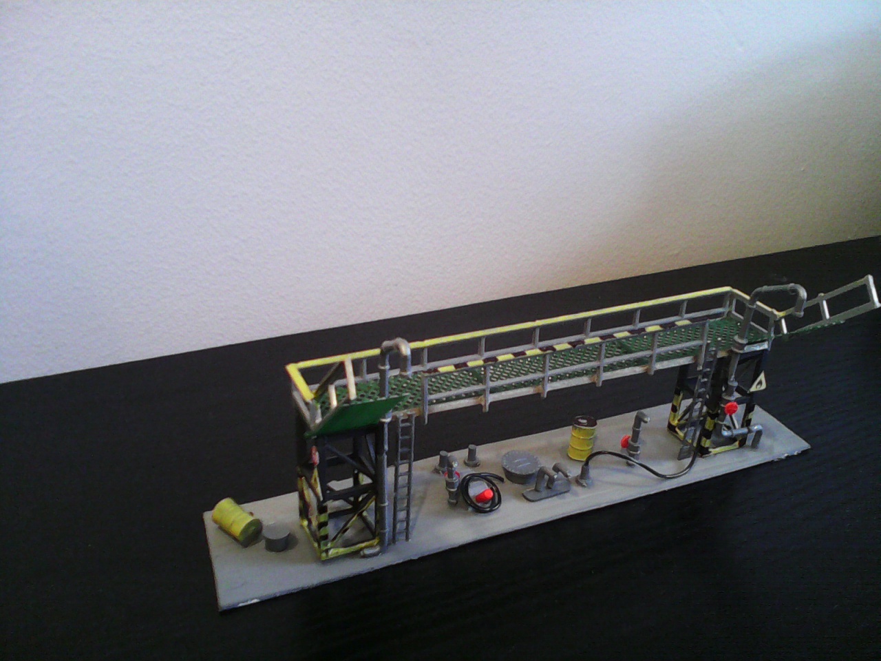

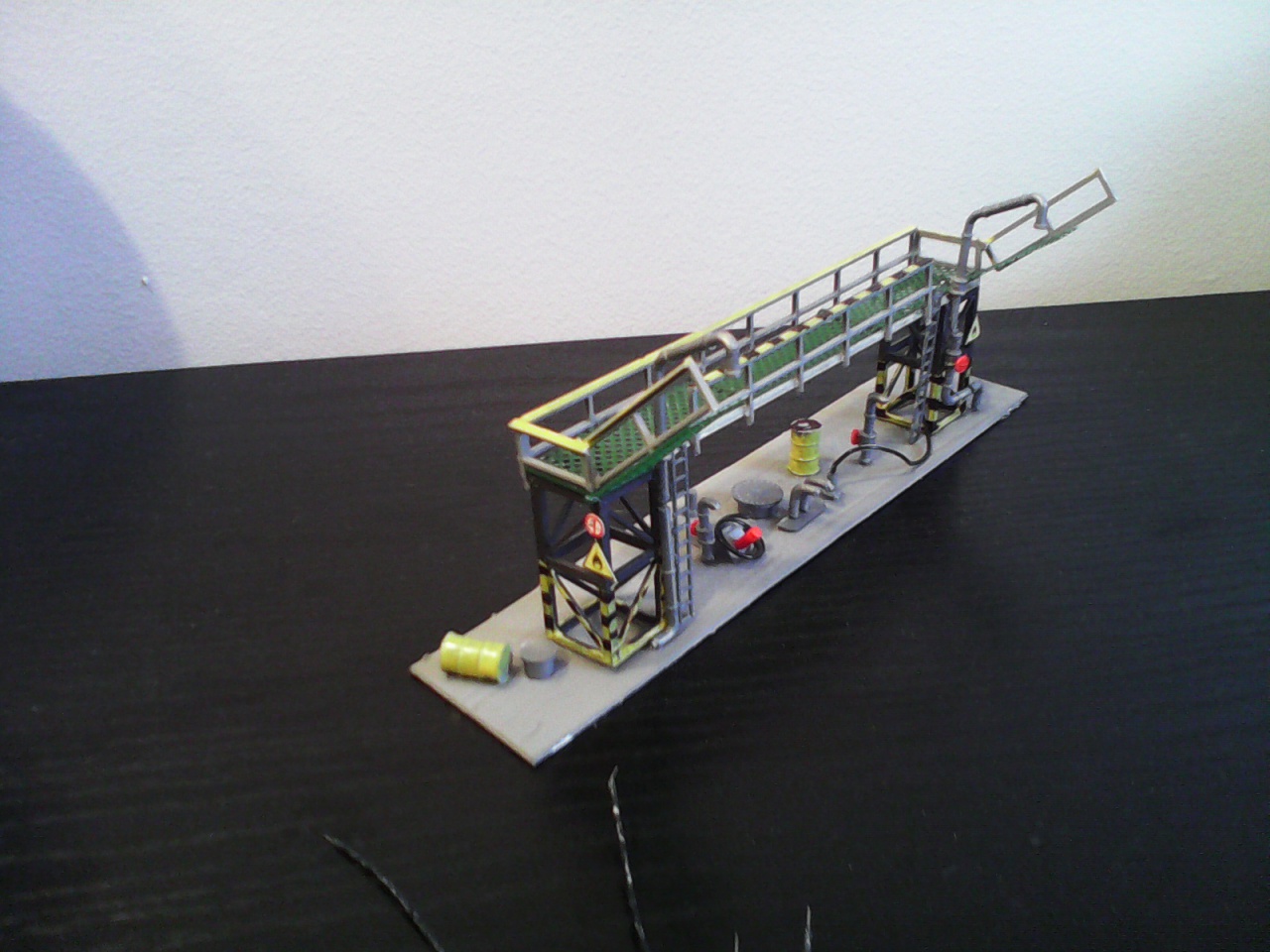

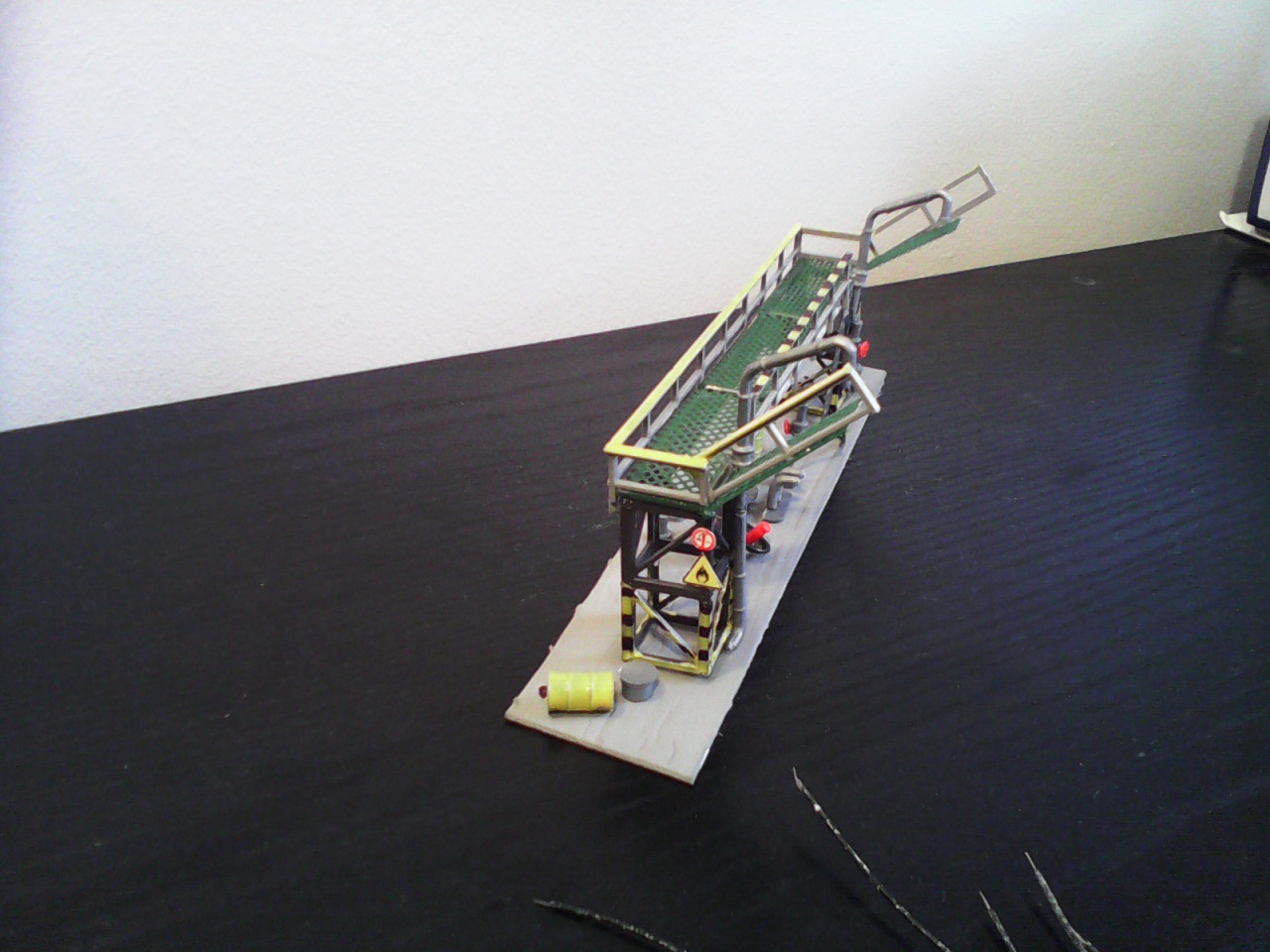

(#43847) HarciSün hozzászólása
Ápr 3, 2015 |

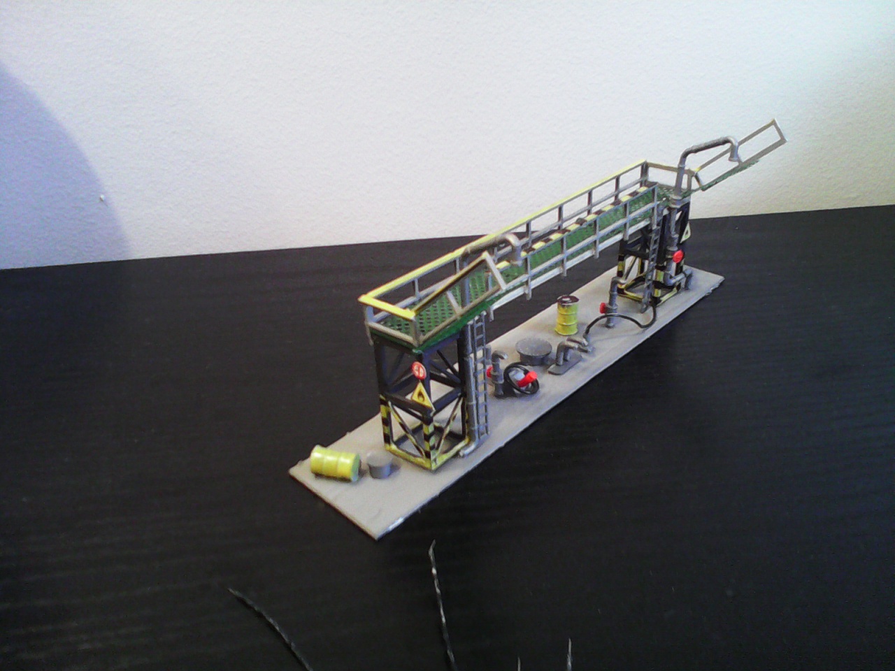

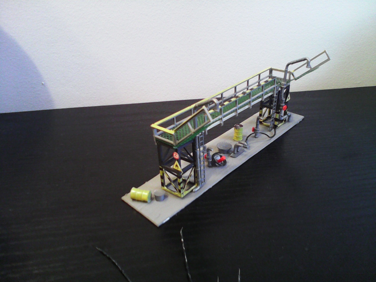

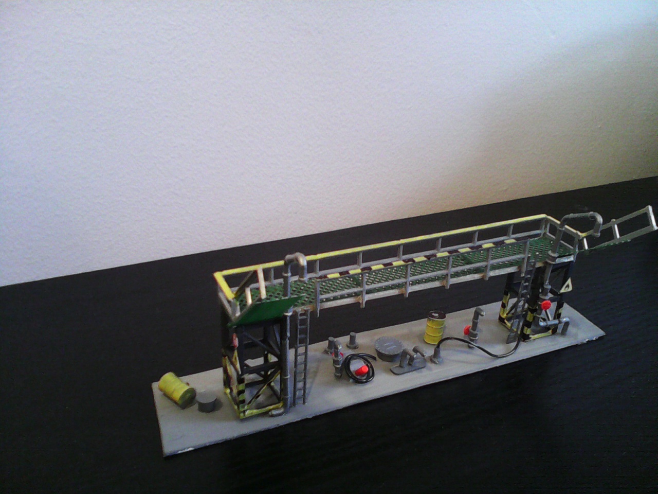

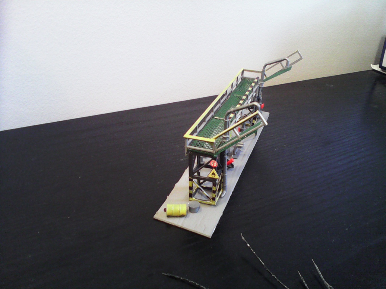

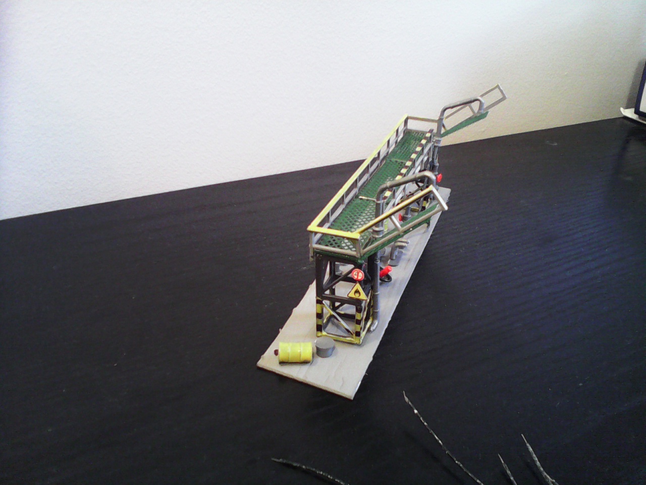

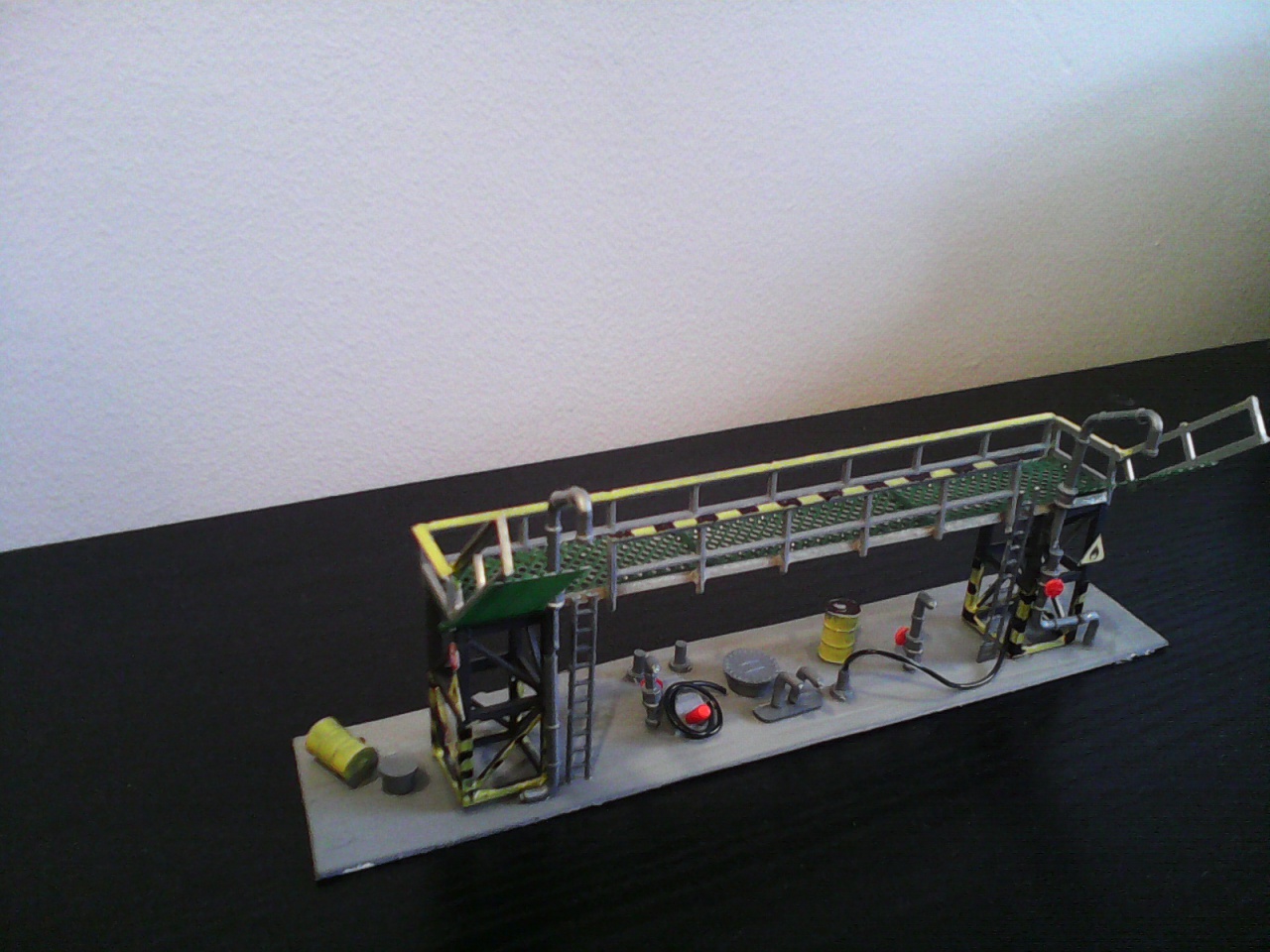

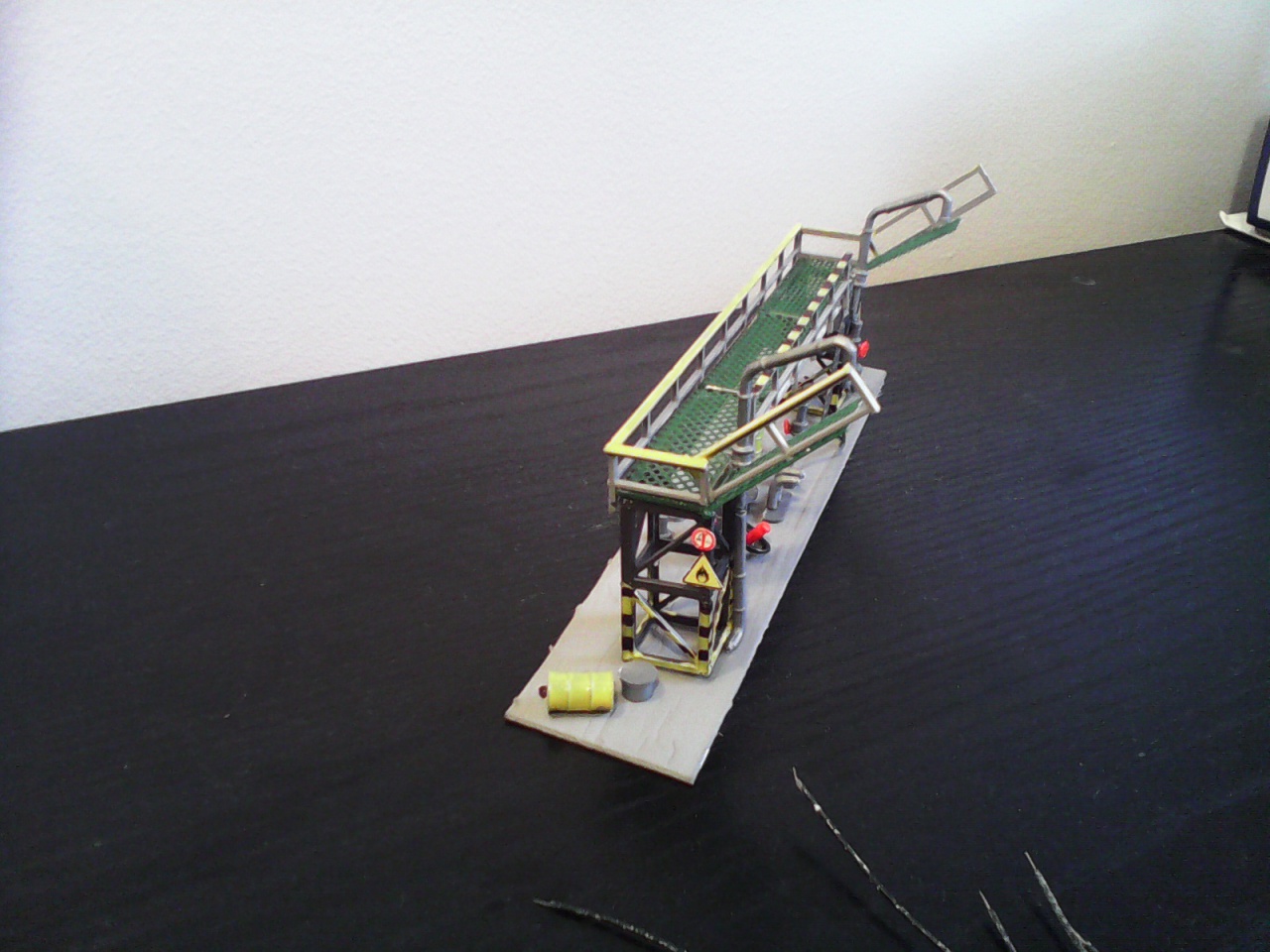

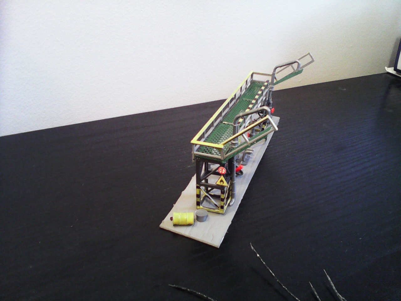

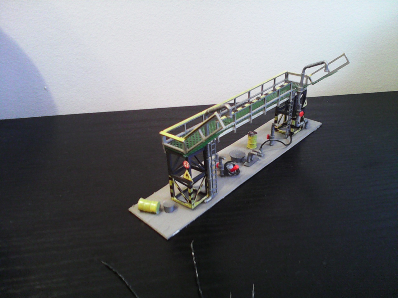

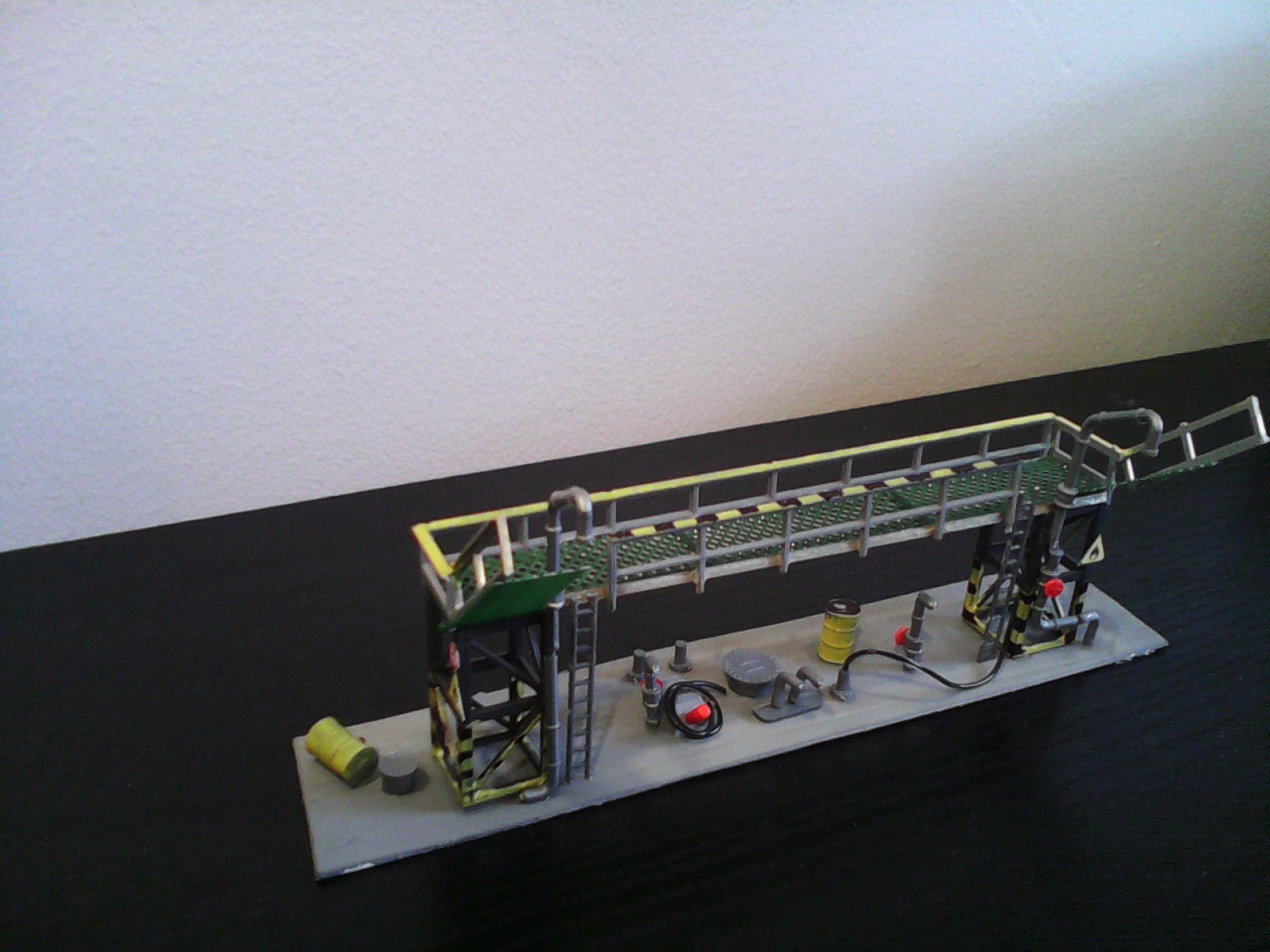

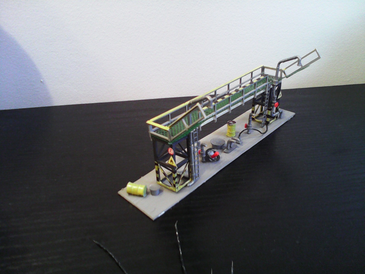

Alkottam... Ne legyetek túl szigorúak, az első teljesen saját építményem. |

(#43853) sunocske válasza HarciSün hozzászólására (#43847)
Ápr 3, 2015 |
Ne viccelj már, ez tök jól néz ki!
Bár nekem azok a csapóhidak kicsit hosszúnak tűnnek. Aztán lehet, hogy csak a szemem csal. |

(#43862) sikumegalifter válasza HarciSün hozzászólására (#43847)
Ápr 3, 2015 |
Nekem tetszik ez mind otthon talált dolgokból?
(#43864) HarciSün válasza sikumegalifter hozzászólására (#43862)
Ápr 3, 2015 |
Igen, leginkább modellezési "maradékokból" épült meg amit találtam.
Sünöcske: lehet hosszú a híd, még nem próbáltam vagon mellé, max megfelezem... |
(#43866) etwg válasza HarciSün hozzászólására (#43847)
Ápr 3, 2015 |
Szép tiszta munka!

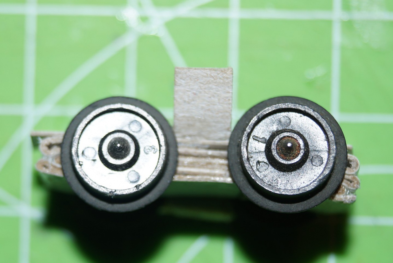

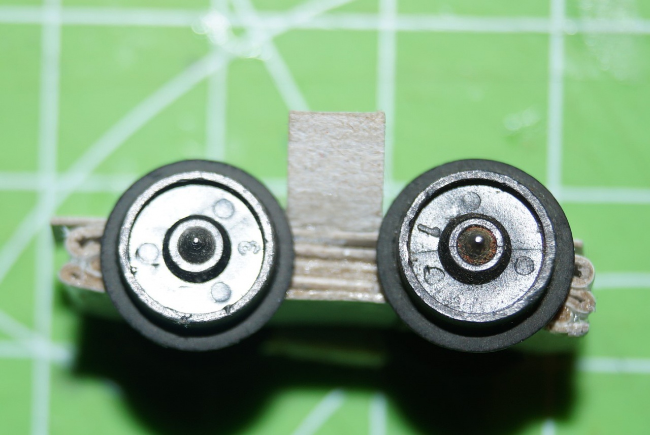

(#43870) jáTékTigris válasza masTTertape hozzászólására (#43858)
Ápr 4, 2015 |

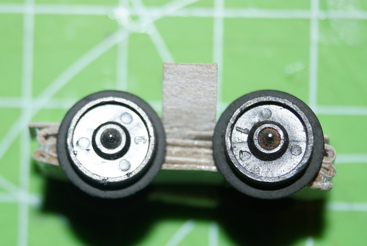

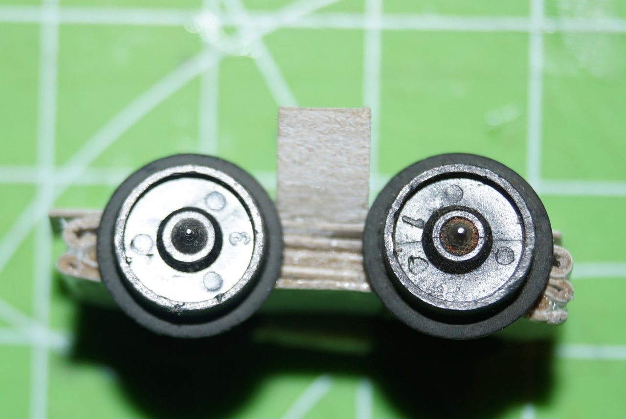

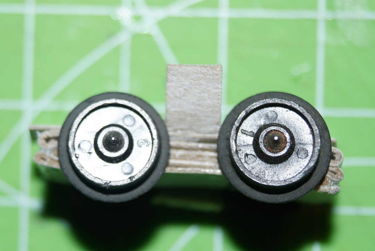

Tomix van, használom is, volt ötlet, de elvetettem.
Elgondolkodtattál, egy dolog jutott az eszembe, ha a két tengely hátulról úgy fogom meg, hogy sztirol lapokat ragasztok egymásra a tengelyek mellett, végül alulról-felülről is lezárom. Így a tengely tudna mozogni oldalirányban, hasonlóan a külső keretes megoldáshoz, amely a szűk kanyarokban (265-ös íveken képzeltem el, de ha Luna síneket használnék, ott 250 lenne a nagyobbik) szükséges lehet. A tengely kúpját (ami a külső forgóvázmaszkban szokott lenni) levágom.
Ennyi elmélet után kartonpapírt ragadtam, és kipróbáltam 3 D-ben.  Az biztos, hogy nehezebb a futása, mint a gyárniak, hiszen nagyobb a súrlódási felület, a kérdés, hogy mennyire lehet tartós megoldás...  |
(#43871) jáTékTigris válasza jáTékTigris hozzászólására (#43870)
Ápr 4, 2015 |
Nos igen, ez talán megoldás lehet egy pótkocsi esetében, de a hajtásnál így csak 1-1 mm fogná, ami minden csak nem tartós...
Mondjuk OFF méretben Halligék is érdekesen oldották meg Hallig meghajtás  |
(#43873) hoTTo válasza jáTékTigris hozzászólására (#43870)
Ápr 4, 2015 |
Ha Desiro kereket használsz, az 6mm átmérőjű, van belőle futó, tapadó gyűrűs, hajtott, szóval lehet választani. Nincs kúpos tengelyvég ami zavarna. Érdemes lehet motorvonat hajtásokat tanulmányoznod, Piko Talent2, Tillig Desiro, Kres járművek, hátha valamelyik megoldás egy az egyben jó lenne neked. |

(#43877) masTTertape válasza jáTékTigris hozzászólására (#43870)
Ápr 4, 2015 |
Ha ezt a megoldást választod, akkor szerintem rakjál a sztirol lapok közé 0,3-as huzalokat, hogy azon fusson a kerék. A lényeg, hogy ne teljes tengelyhosszon vegye körbe a foglalat.
De szerintem jobban jársz, ha rendelsz pl. Desiro vázat. Nincs kizárva, hogy nálam van is raktáron, de ahogy Oti mondta, minden van hozzá, kézenfekvő a megoldás. A Kres alkatrészek húzósabbak, de elérhetők azok is. |
