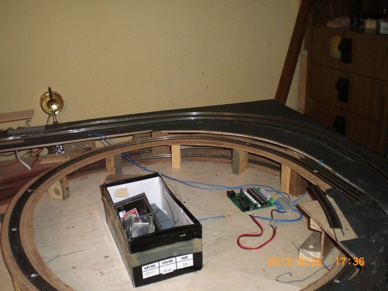

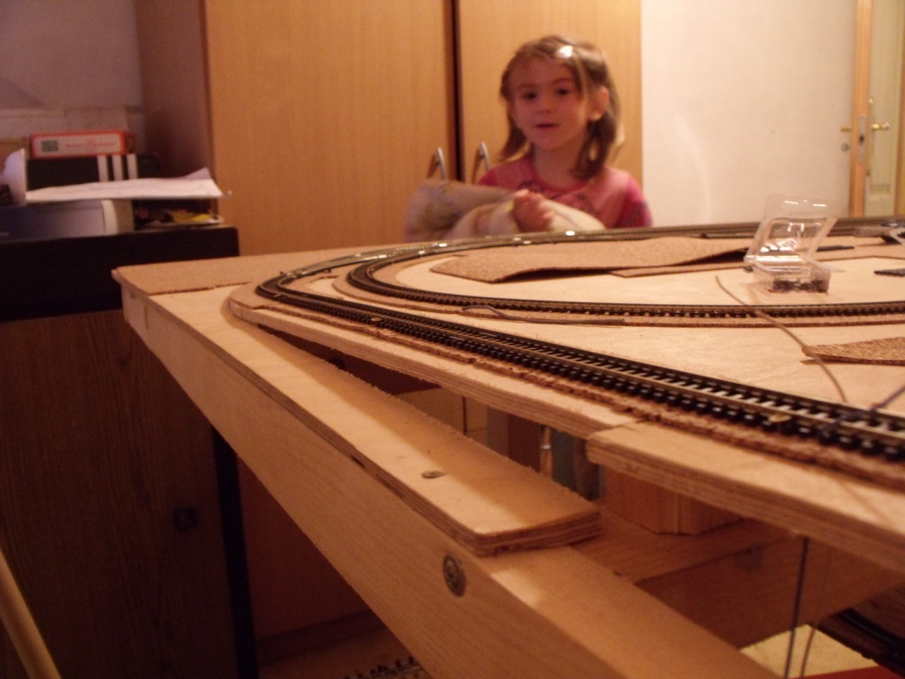

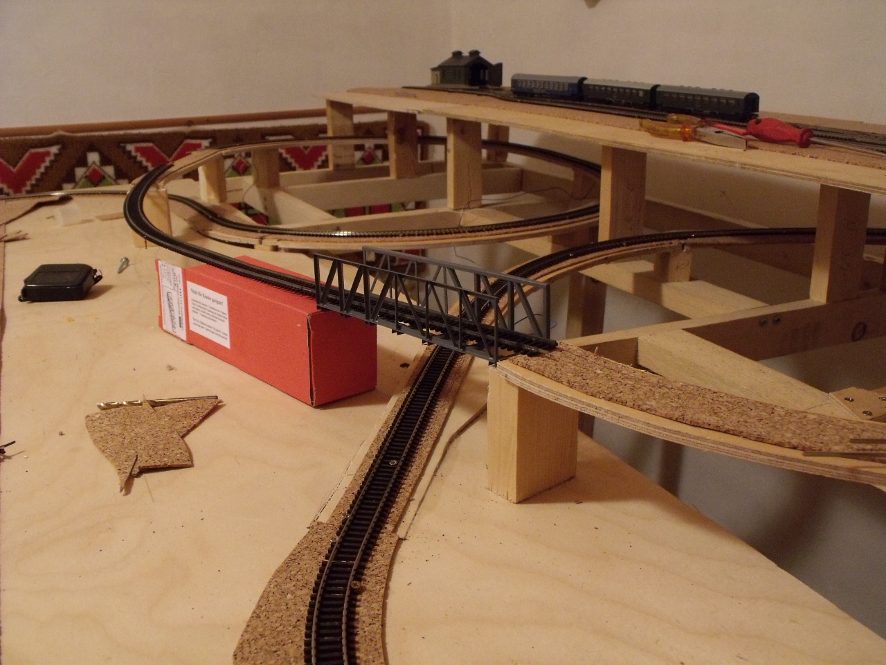

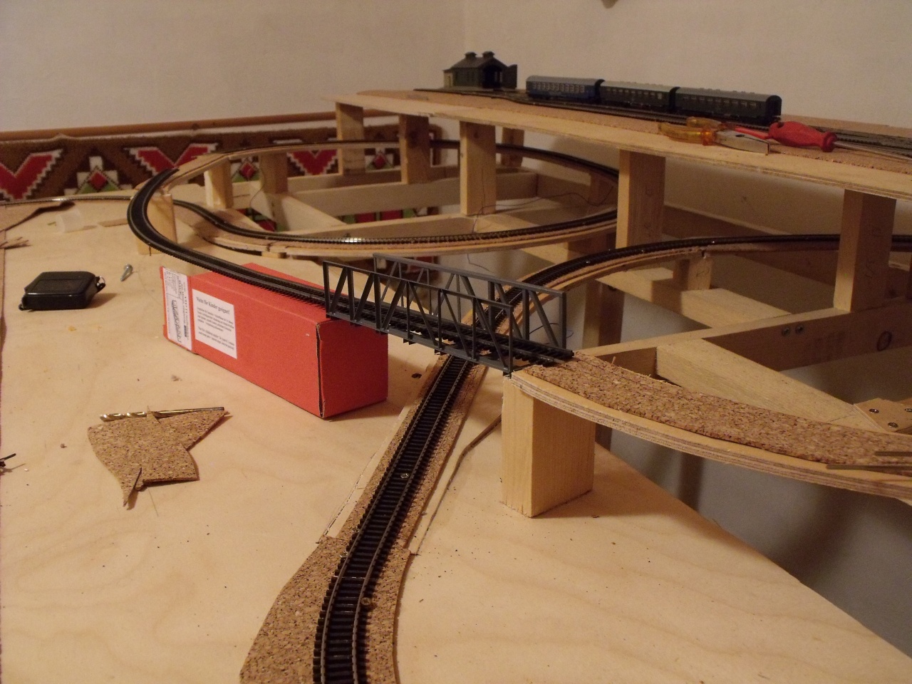

(#9026) TTomasz válasza reszelozsir hozzászólására (#9015)
Okt 2, 2012 |

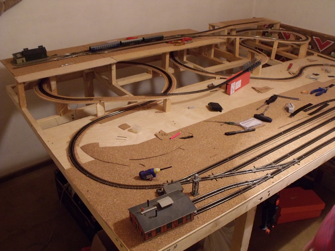

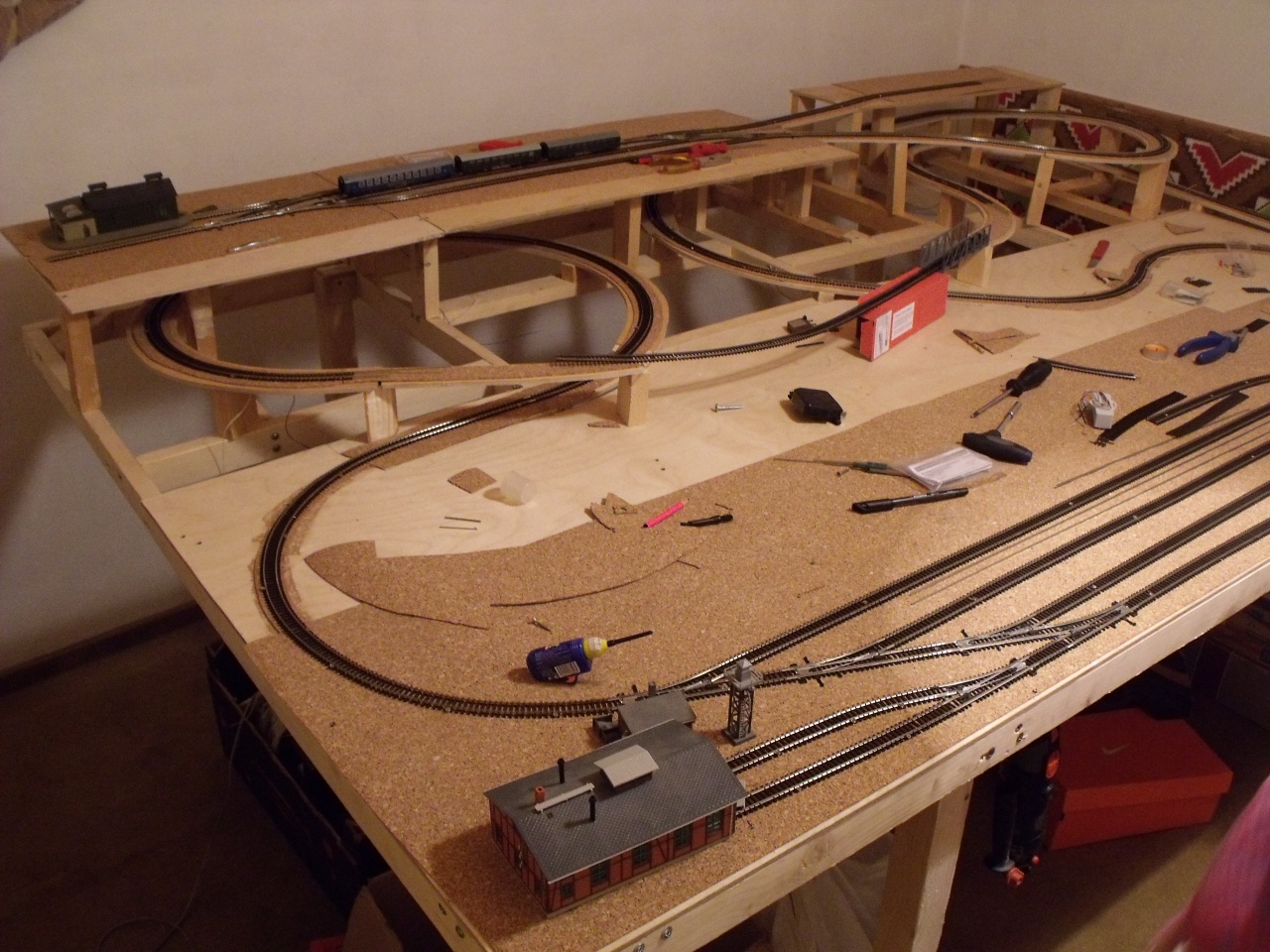

Hány mm-es parafát használtál és hol és mennyiért vetted?
A földszint hány mm-es rétegelt lemez?
Az emelkedés elején amikor a fölszintről indultál egyszerűen oda engedted az emelekedésért felelős falemezt? az átmenetet már lepróbáltad ?
Tomi |
(#9027) TTomasz válasza reszelozsir hozzászólására (#9015)
Okt 2, 2012 |
esetleg egy olyan képet amin nics ott a piros forrasztópáka , meg a papír
ha ide beraksz megköszönöm |

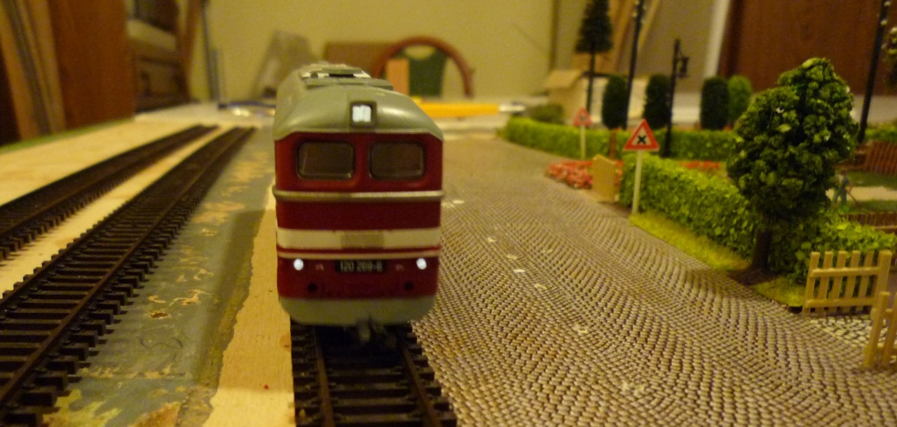

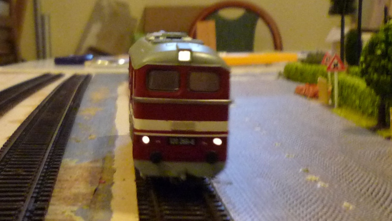

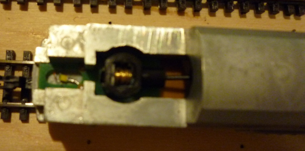

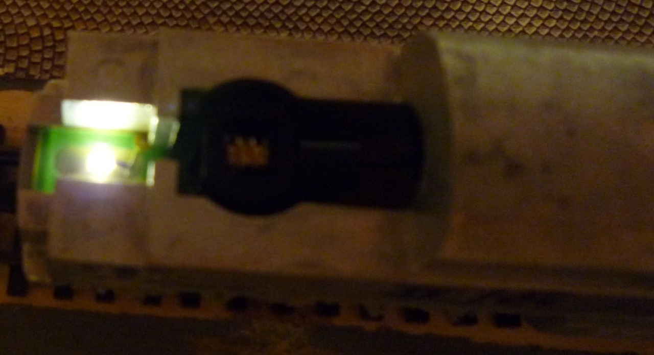

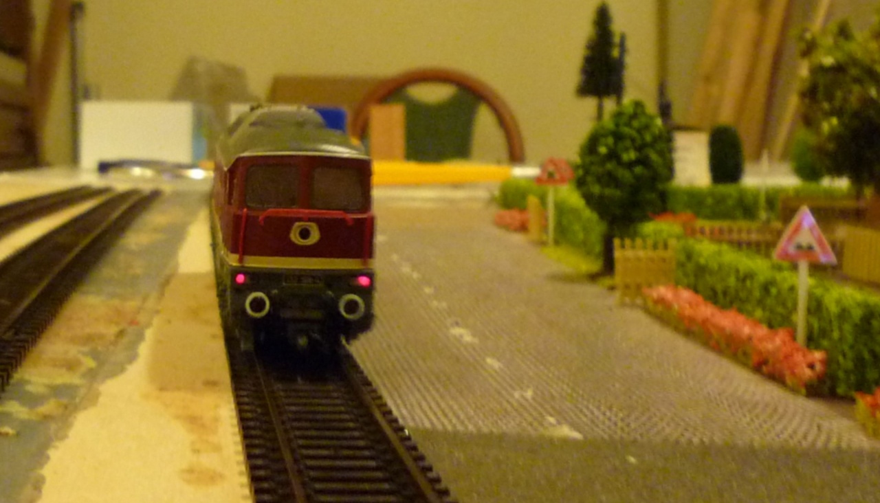

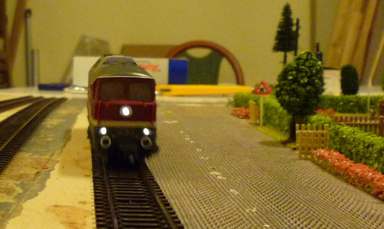

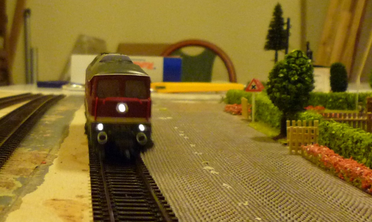

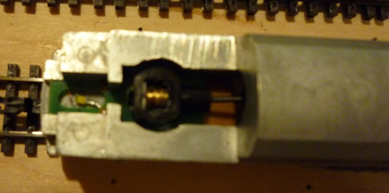

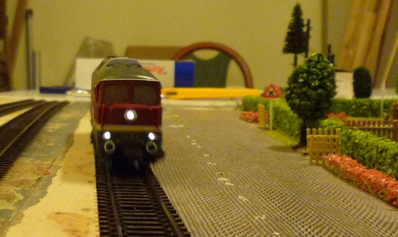

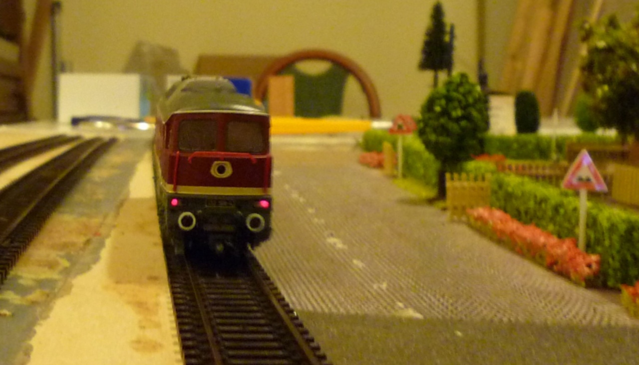

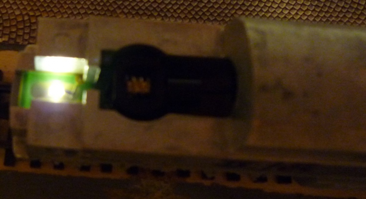

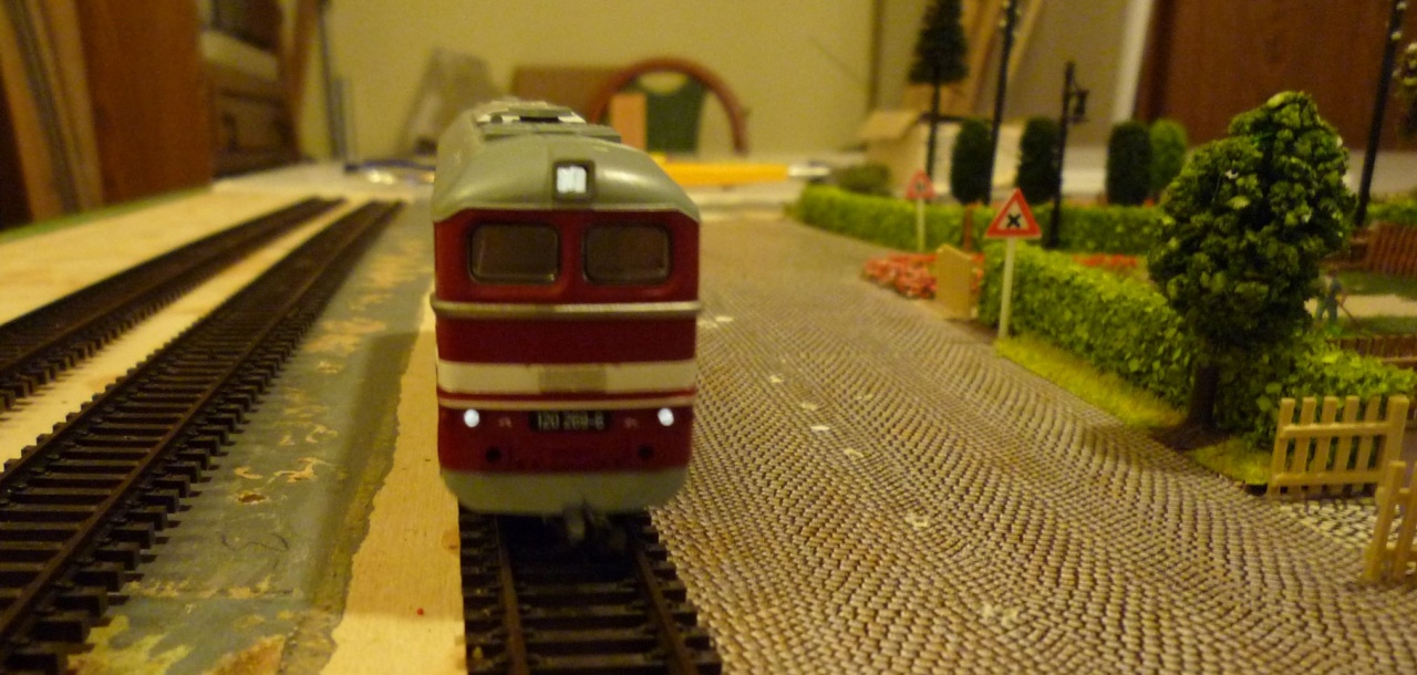

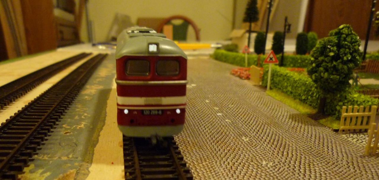

(#9028) TTomasz hozzászólása
Okt 2, 2012 |

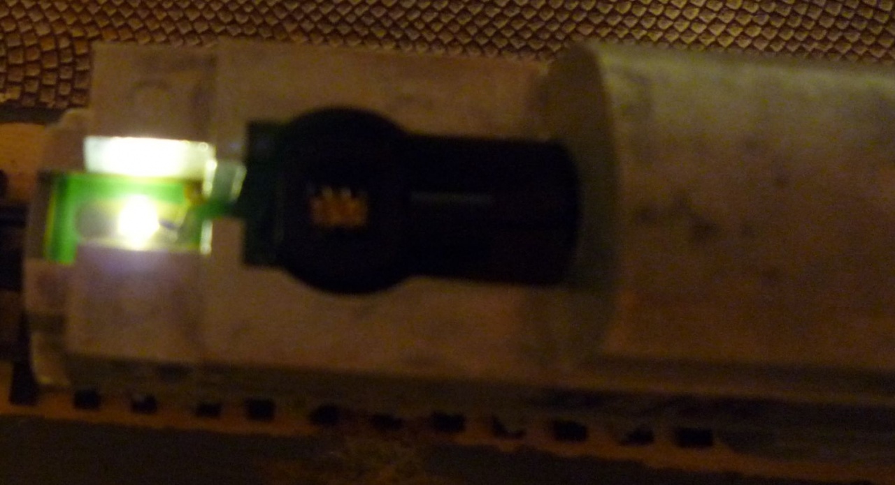

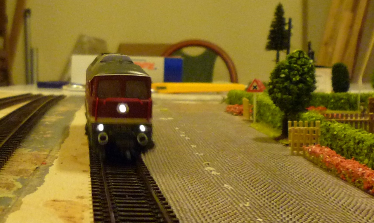

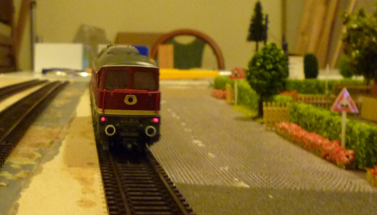

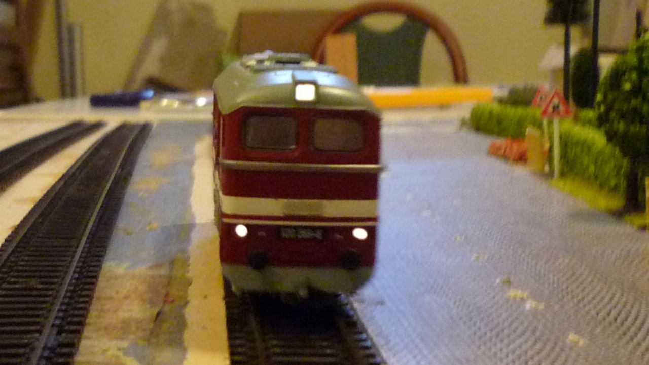

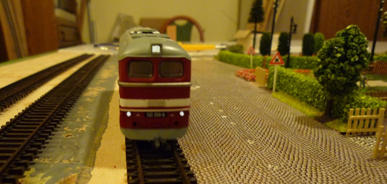

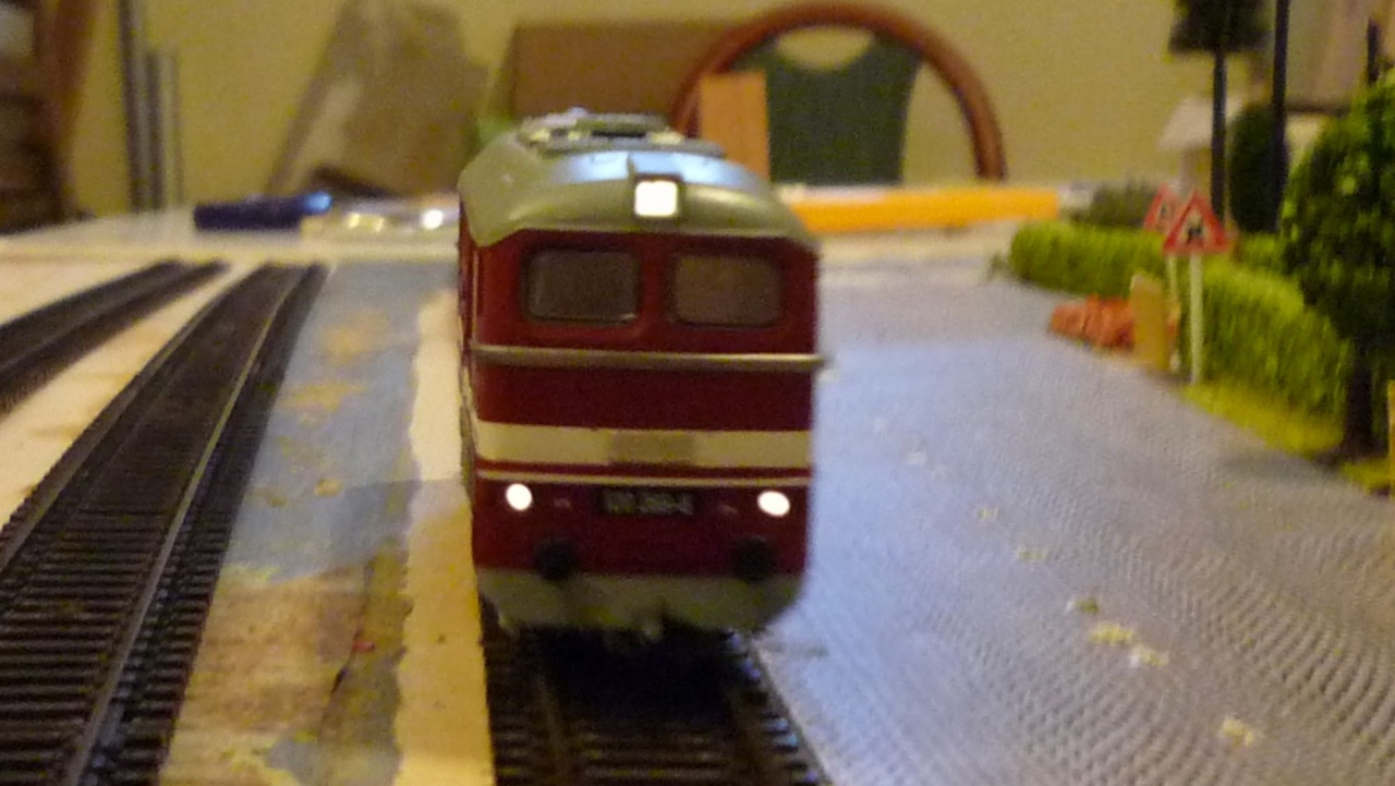

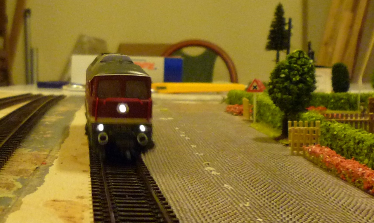

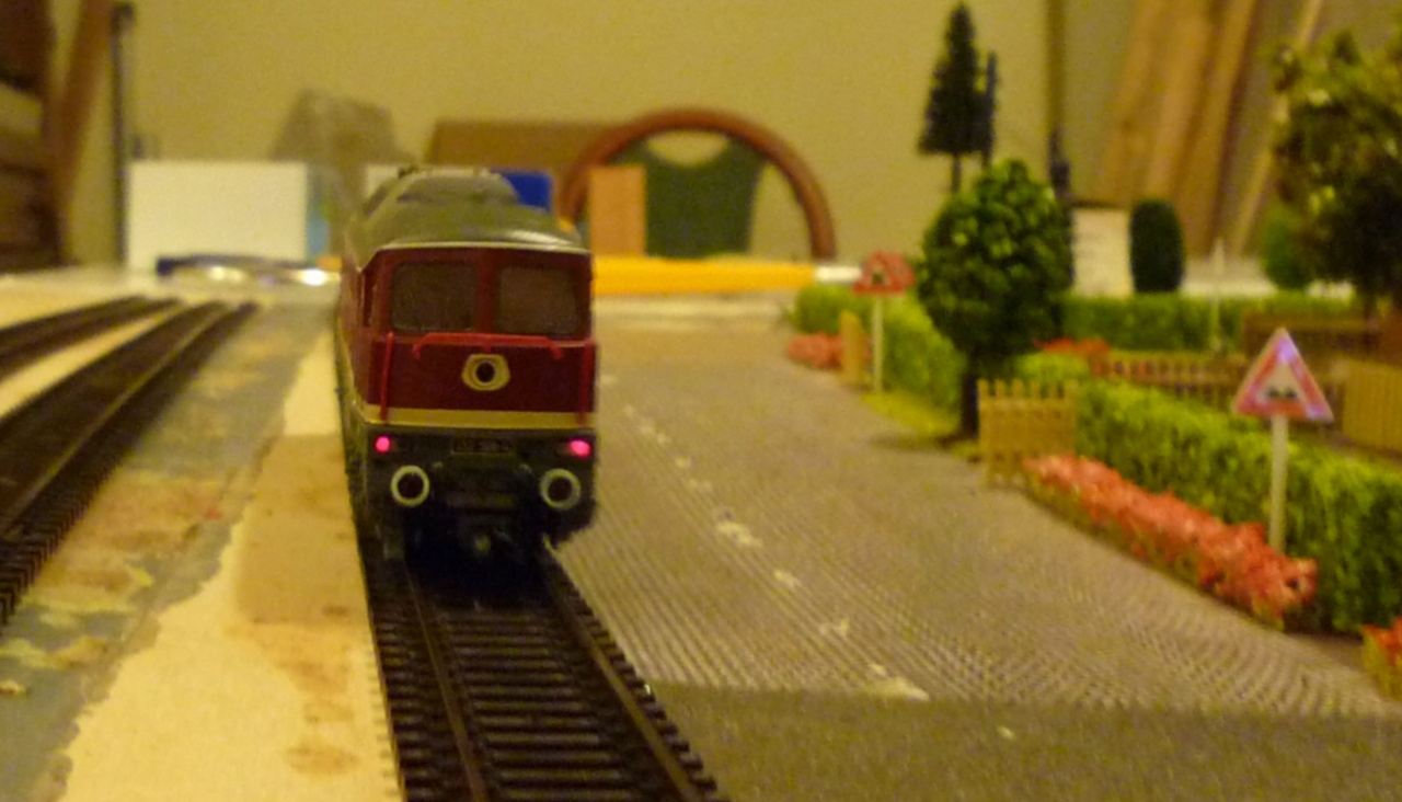

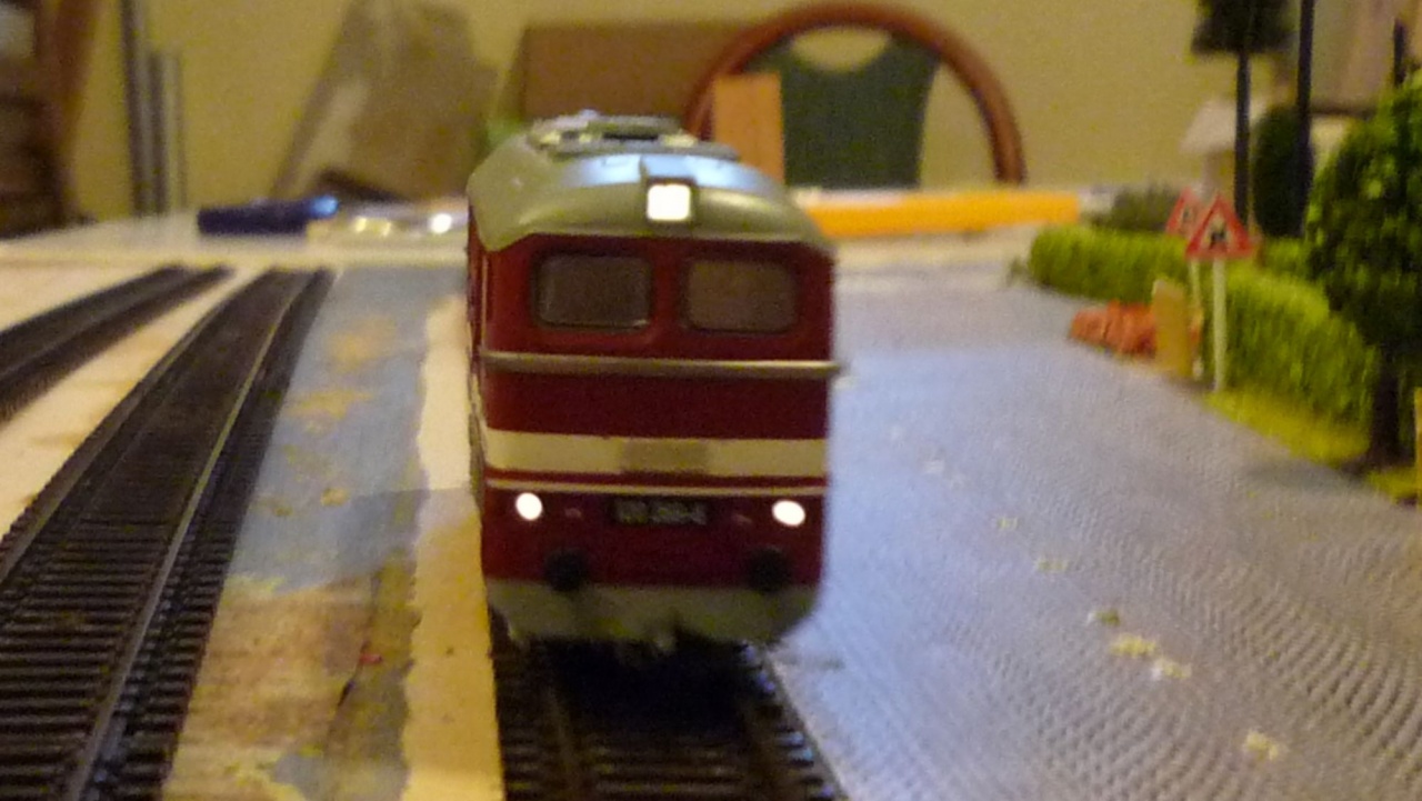

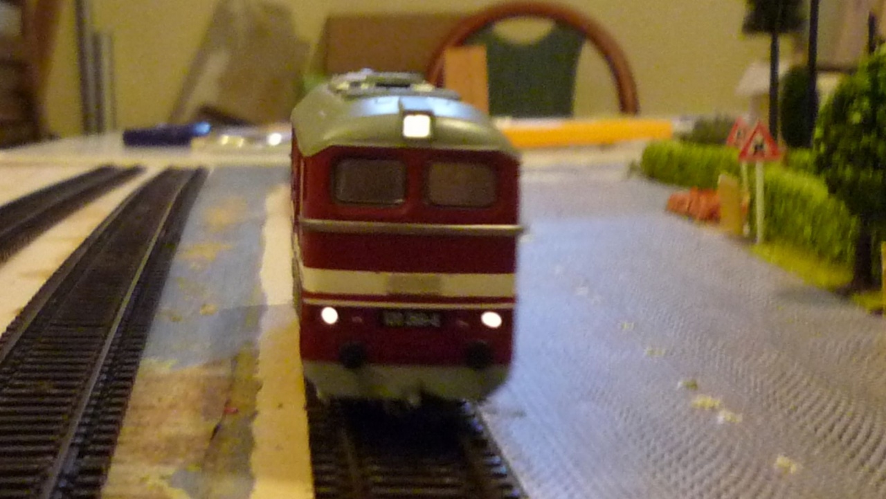

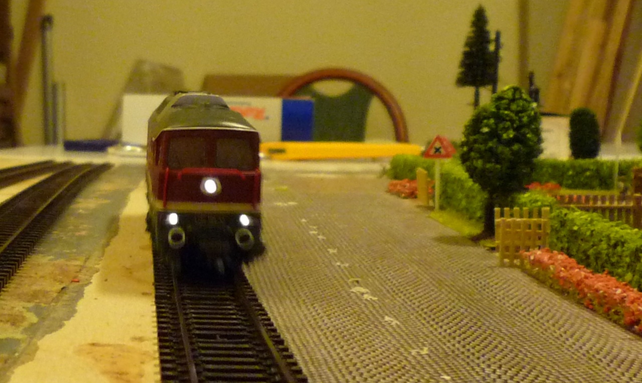

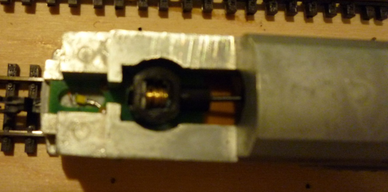

hogy ne vesszen el info
A Szergej izzós világítása kívánni valót hagyott maga után. Ha jól emlékszem Harcisün is így volt ezzel.
Én Jóska segítségét kértem  így nem kellett az alvázba faragni , az smd led tulajdonképpen elvész a helyén.
A fényvezető műanyag is törött volt, de masTTertape szerzet nekem vadi újat: ezúton is köszönet érte!
A Roco Ludmilla is hasonló cipőben járt , de ott zárfény is van.
JVND iTT szívesen kommentál ,ha van kérdés!
Nekem Kánaán az eredmény mert az új Tillig/Roco SMD led világítású mozdonyaim közül már nem lógnak ki.
Hupsz csak 3db kép mehet egyszerre |

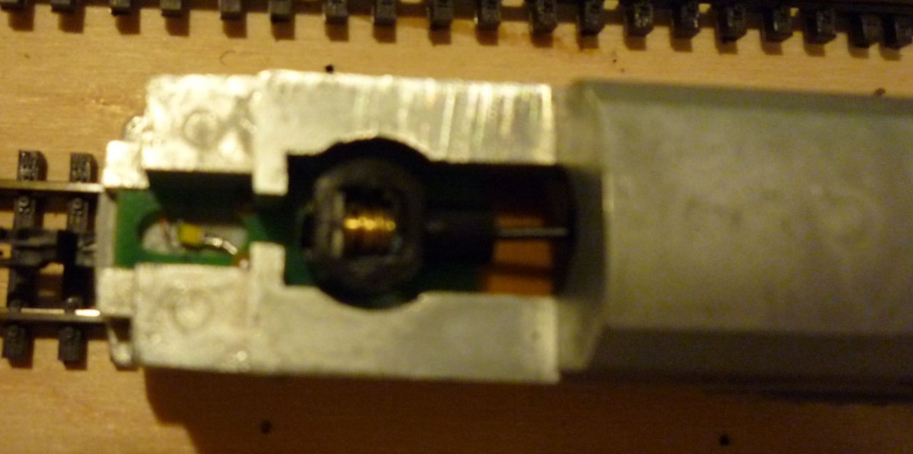

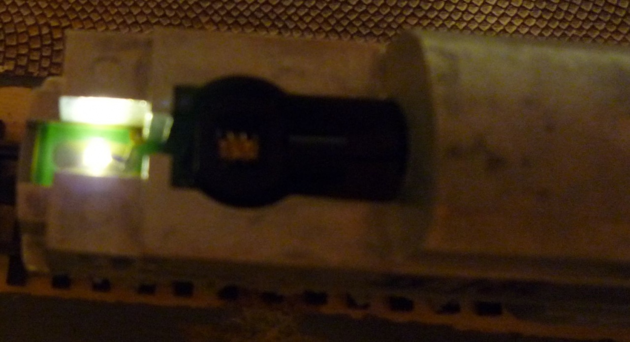

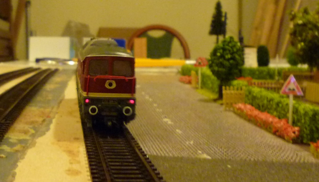

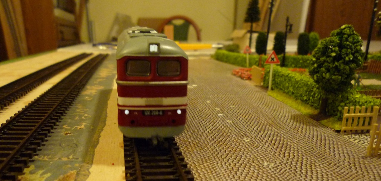

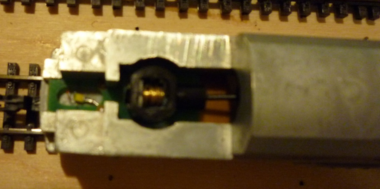

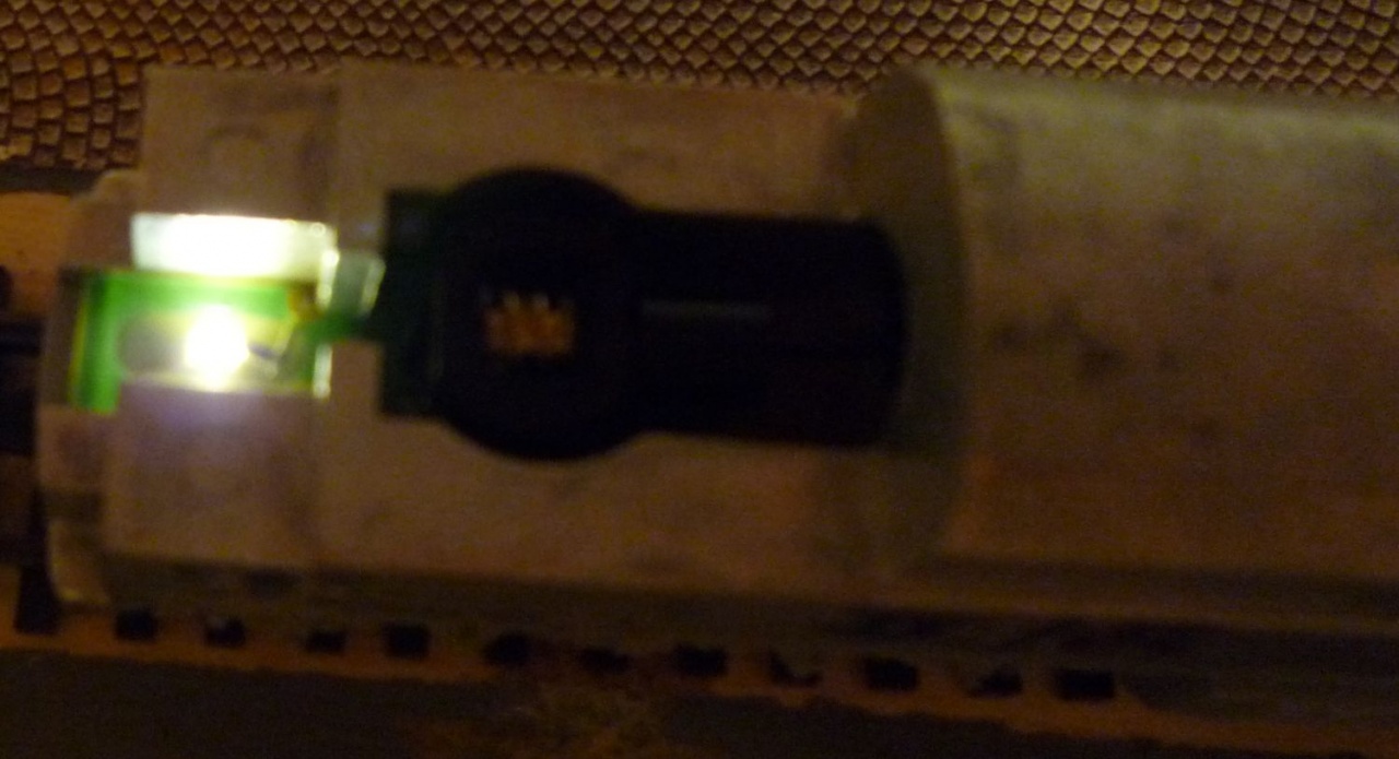

(#9029) TTomasz hozzászólása
Okt 2, 2012 |
és belülről a Szergej és kívülről a Ludmilla |

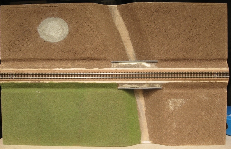

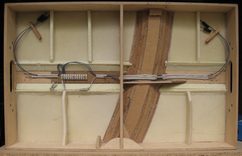

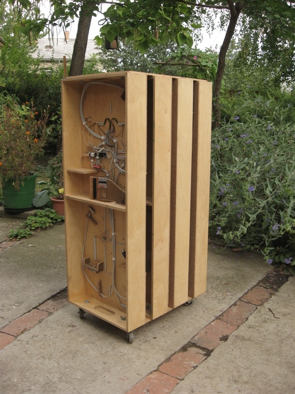

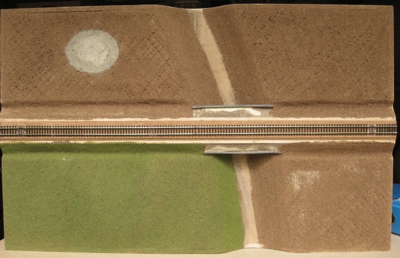

(#9037) terkoz hozzászólása
Okt 2, 2012 |
Hát ez szörnyű!
Egy pillanatra kiteszem a lábam az országból és máris eltűntök.
Köszi az infót csíkos! Köszi a helyet süni!
Szerbusztok jóbarátok!

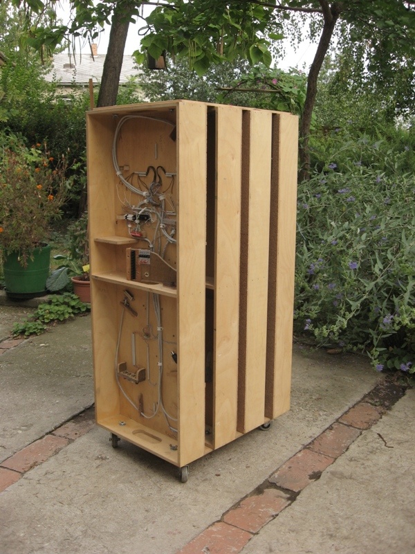

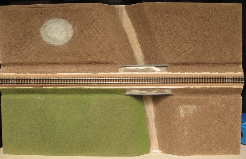

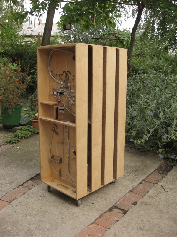

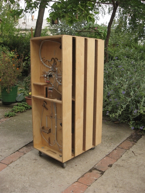

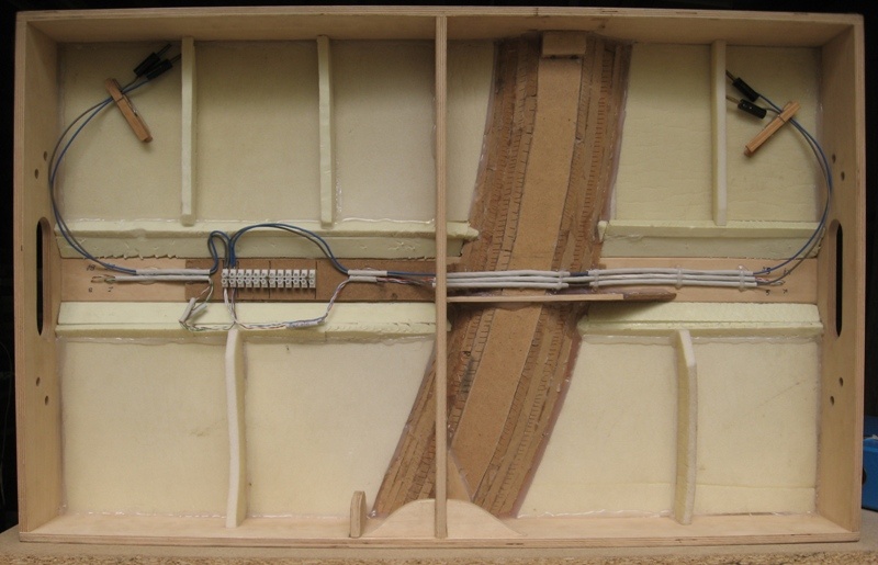

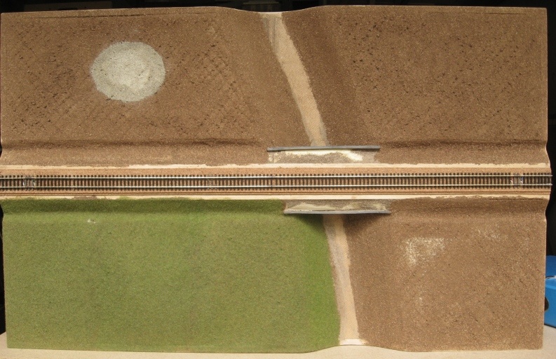

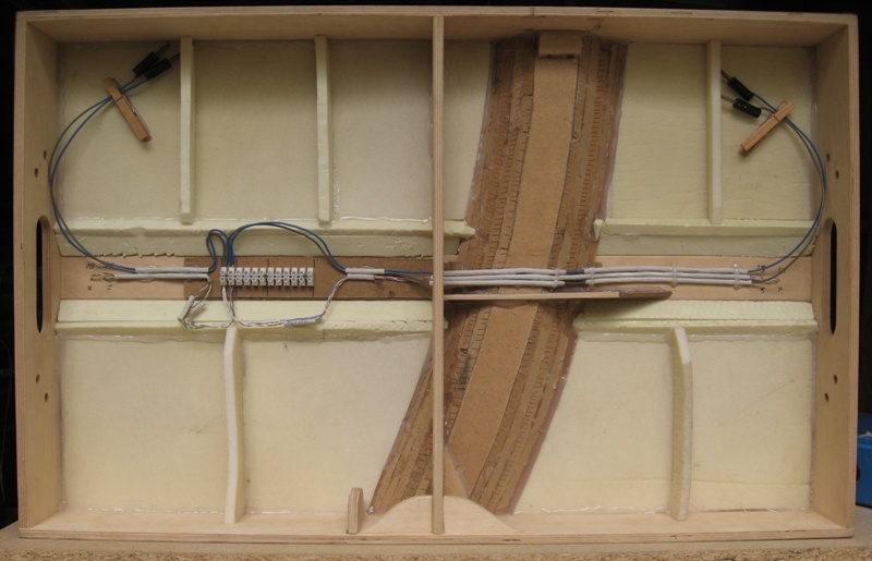

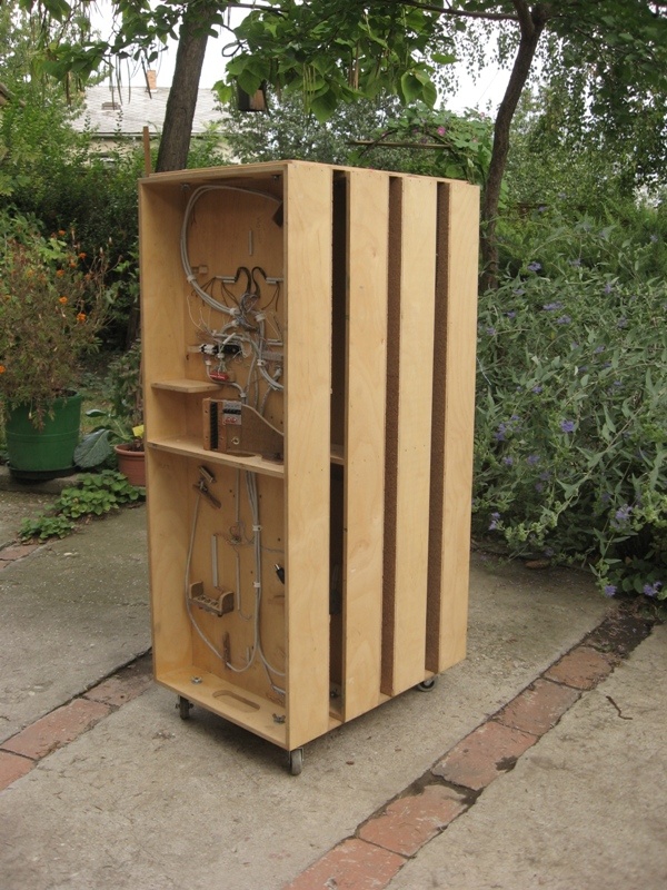

A modulon a vágány nálam négy darabból van. 5cm-35cm-35cm-5cm. Az egyes szakaszok egymástól elszigeteltek és külön vezetékkel vannak az alul lévó sorkapocsba kötve. Ez a kialakítás nagyfokú rugalmasságot biztosít a modulon lévő vágánymező táplálására. Lehet összekötni alul és egy átmenő nyíltvonal lesz. Lehet a jelzőárokba jelzőt szúrni, alul a szakaszt külön táplálni a jelző függvényében, és ezt megtehetem az ellenkező irányból is. lehet fékező szakaszt alkalmazni. végül a két végén az 5cm a fizikai sérülés esetén praktikus.
Adeszkának még csak ideiglenes lába van de viszem csüt-re.
Egy kép a csomagolás egy lehetséges módjáról.
Remélem a TEMOFESZT-en, a Vasúttörténeti Parkban rendezett kiállításon, a hétvégén sokatokkal találkozhatok!
üdvgyuri |

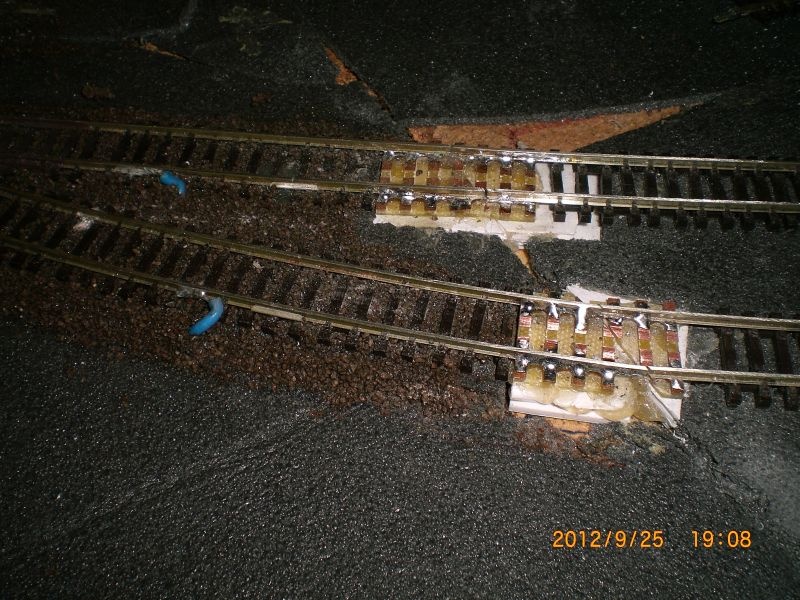

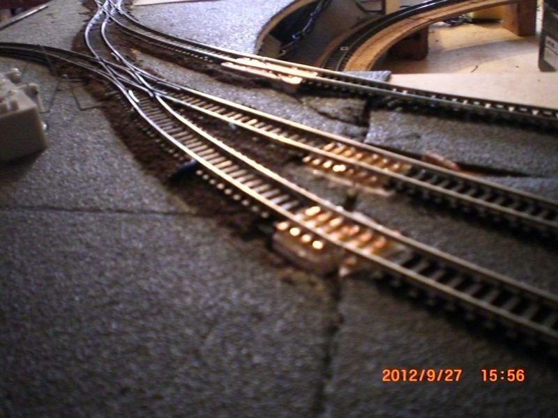

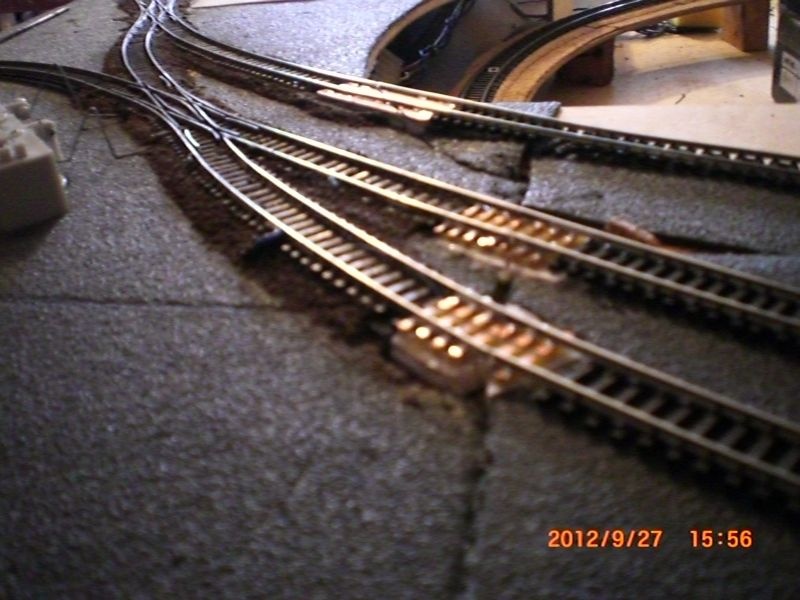

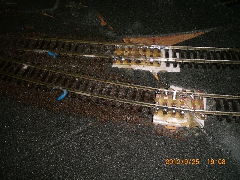

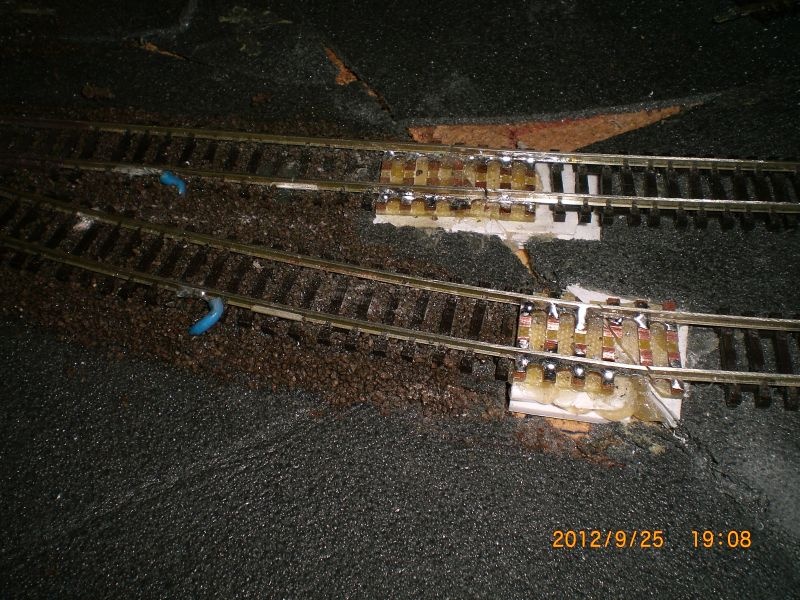

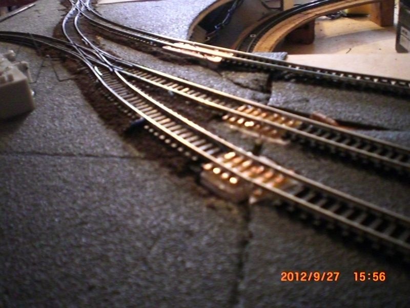

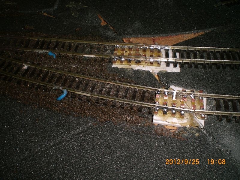

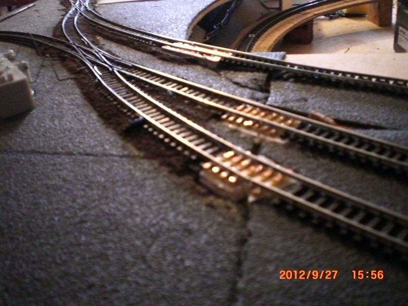

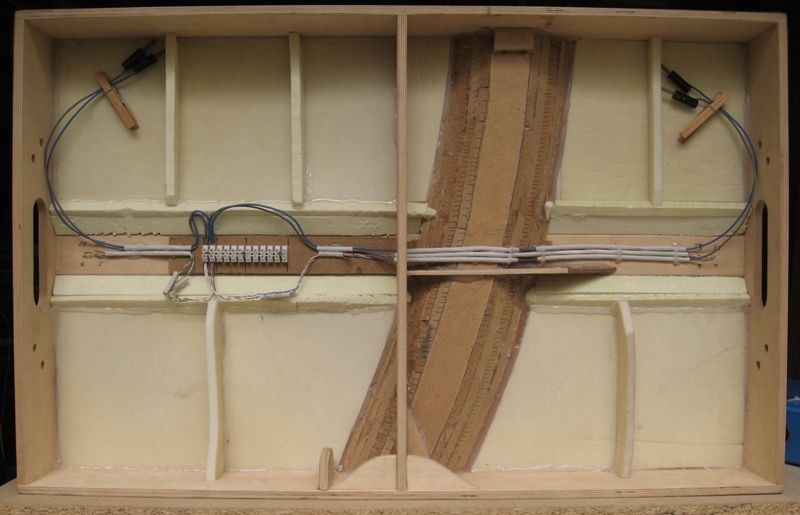

(#9047) help-ez válasza terkoz hozzászólására (#9037)
Okt 3, 2012 |

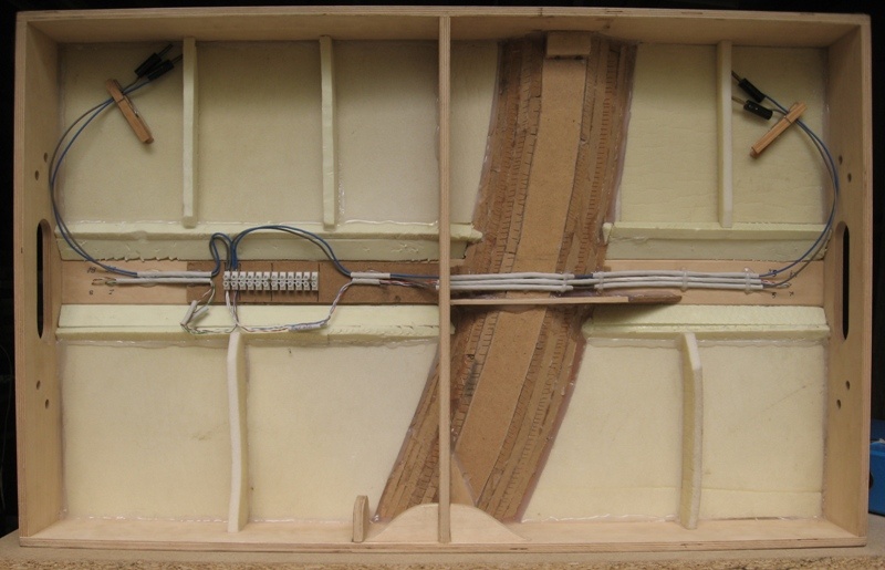

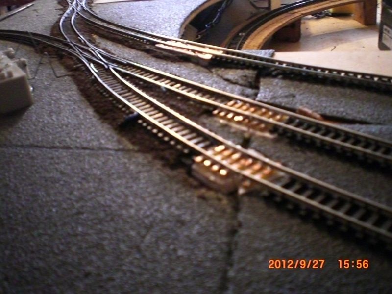

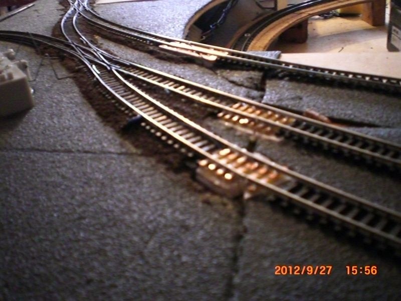

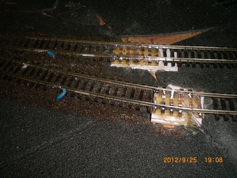

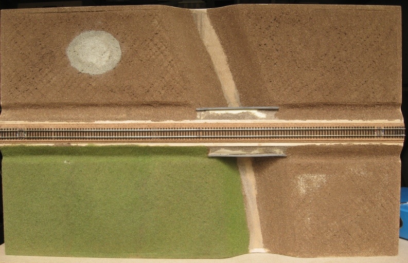

Ismét modul.
Már a modulozás elején rendeltünk Gashpy val modulvégre való nyáklapból martatott "talpfát". Persze mikor a modult csináltam akkor nem találtam--így a csavaros megoldást alkalmaztam...Viszont a napokban előkerültek,és rögtön fel is használtam.
Íme 2 kép(igaz ne m modulról,de az elv ua.). |
(#9048) sunocske válasza terkoz hozzászólására (#9037)
Okt 3, 2012 |
Hm... Azt hiszem, egy szépséges pillanatban újraépítem a vezetékezését a modulomnak, az első képen láthatók eléggé meggyőztek arról, hogy a "lengőkábel" ma már ódivatú (és amatőr)
A "védőcső" az valami speckó barkácsanyag, vagy közönséges szívószál (továbbgondolva: olcsóbb-e a szívószál)? |

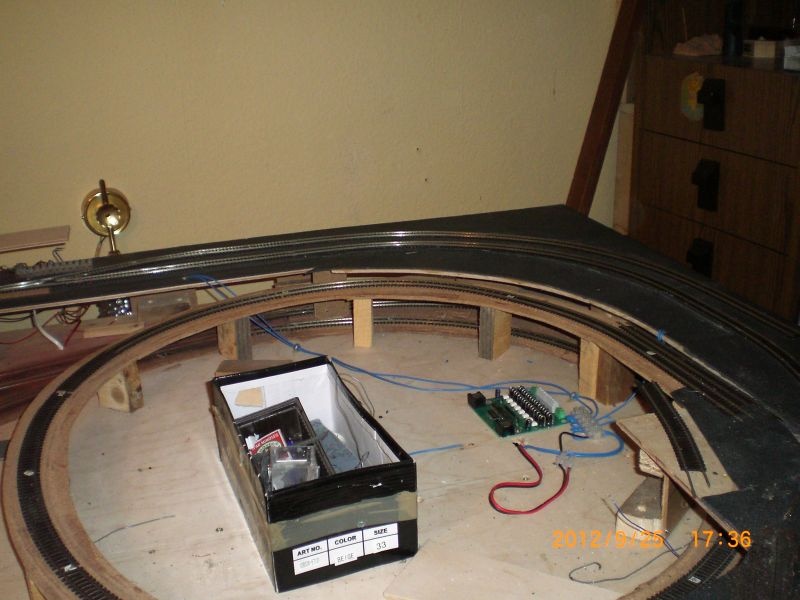

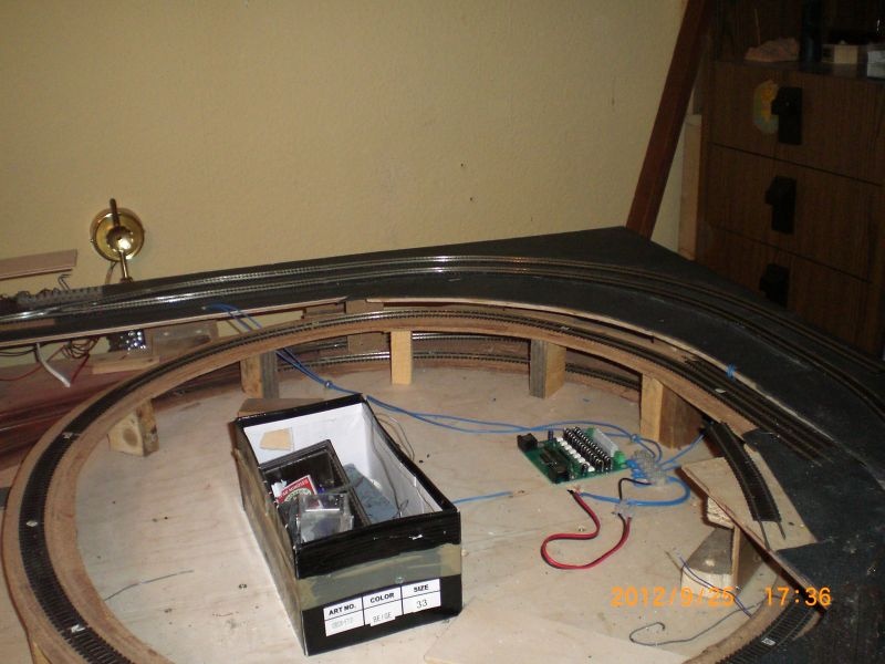

(#9049) help-ez válasza TTomasz hozzászólására (#9026)
Okt 3, 2012 |

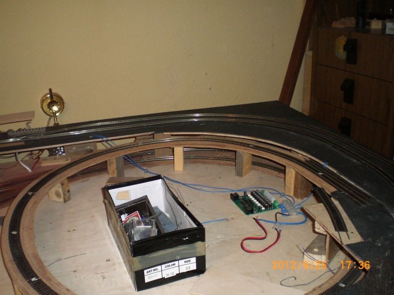

Tomi találtam 1 képet az Én spirálomról is-igaz csak egyszer megy körbe.nagyon biztonságos,még soha nem akadt szét a szerelvény az átmeneteknél.Az emelkedést Win track kal számoltam ki.
(#9050) TTomasz válasza help-ez hozzászólására (#9049)
Okt 3, 2012 |
köszi szépen!
Igazából az izgat, milyen az átmenet a vízszintes(földszint) és az emelkedés kezdetekor.
a Wintrack emelkedés számításával szerintem sem lehet gond
(Tetszik ITT lenni, mert a munkaheyemen is látom a képeket  . )
Tervezem hogy teszek majd fel képet 3D metszetben a spirál részről , de nem vagyok egy ITis és ha otthon leülök a gép elé, az asszony rögtön talál 10 féle házimunkát amit azzonnal meg kell csinálni  |

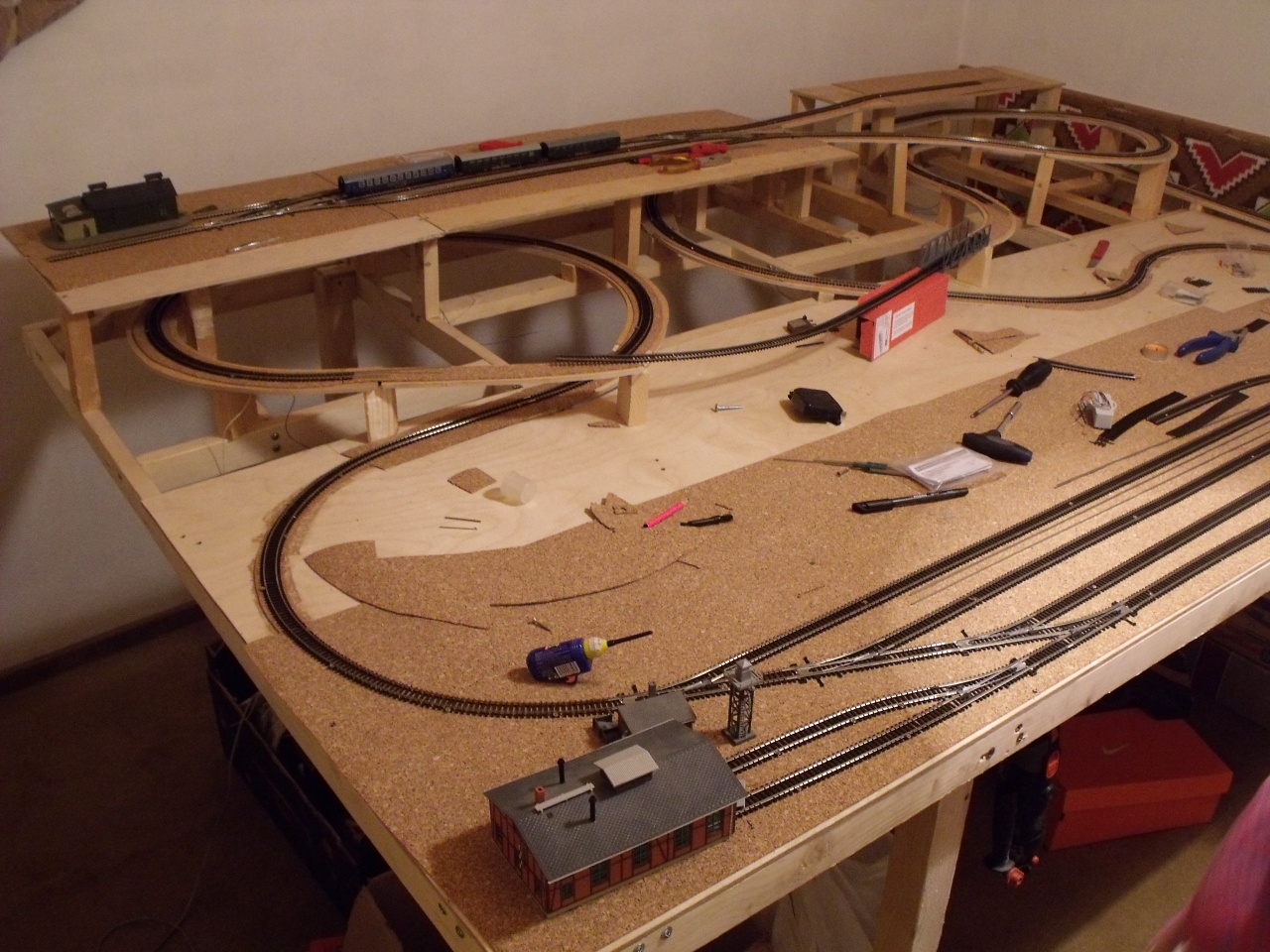

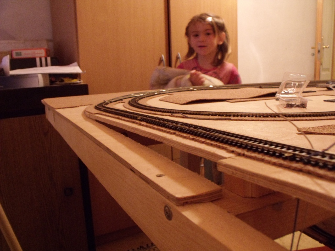

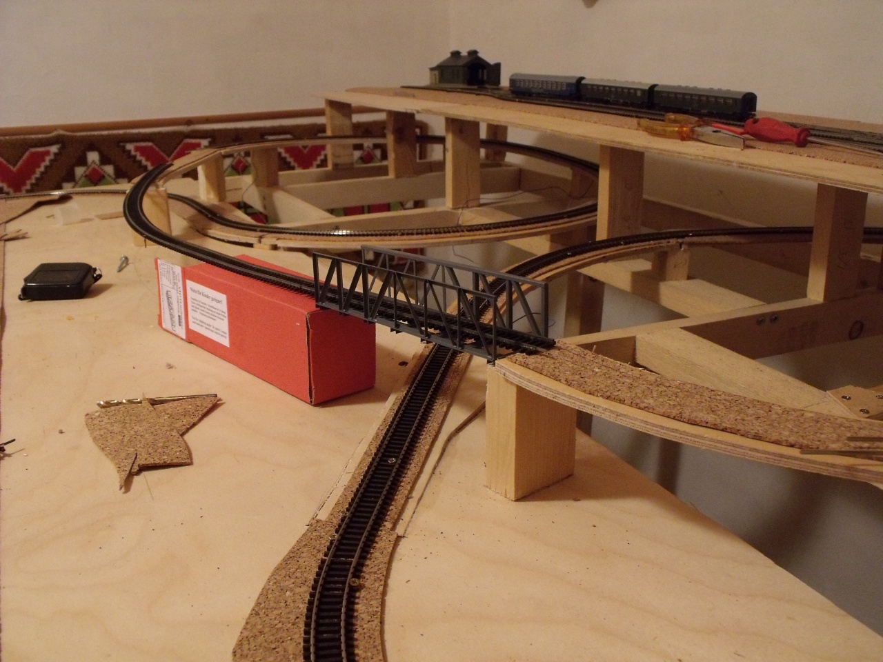

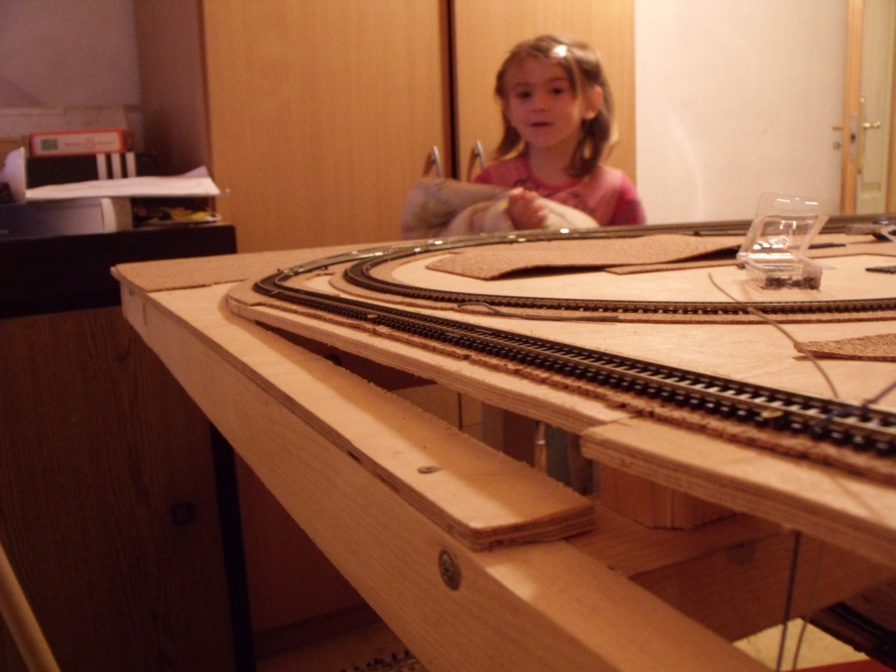

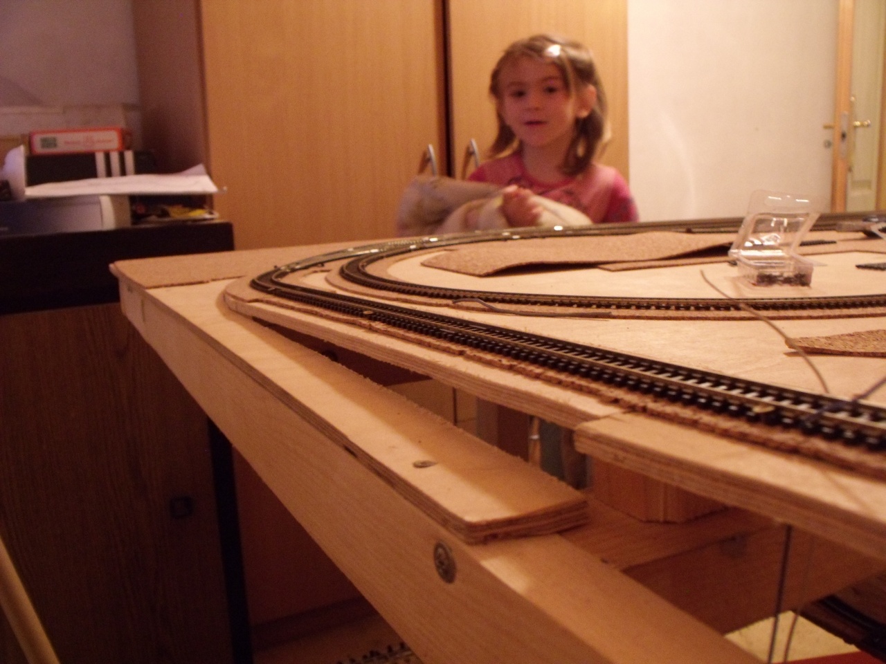

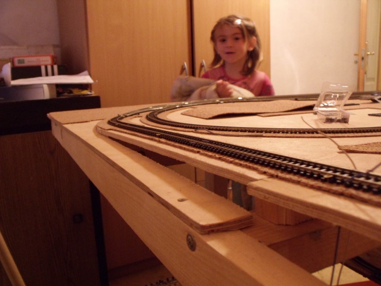

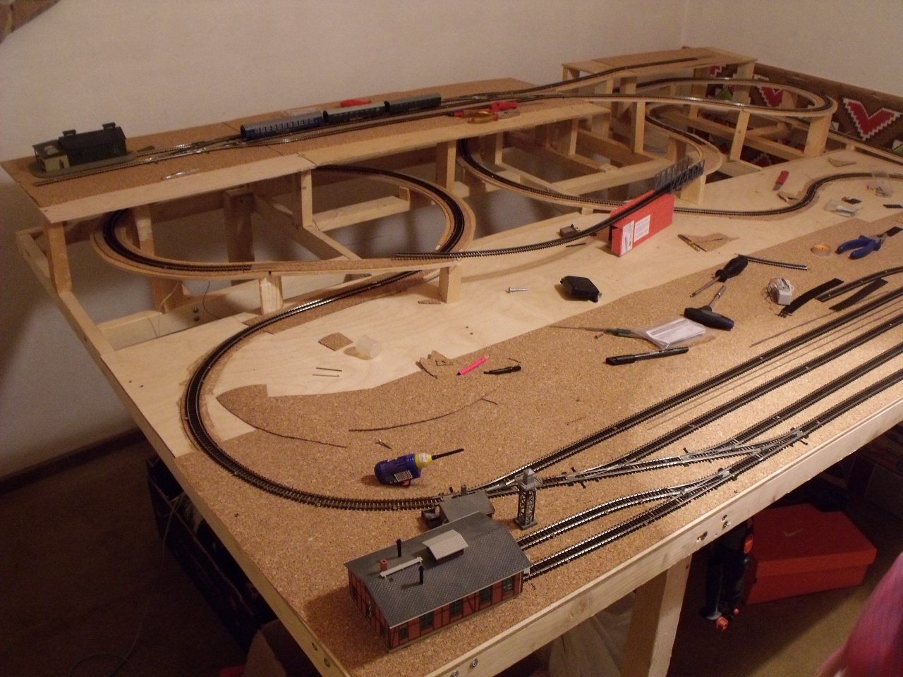

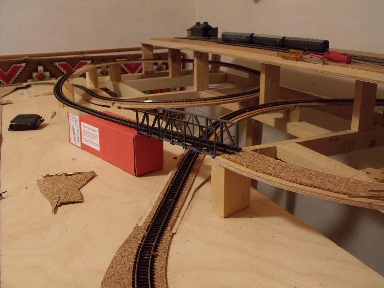

(#9072) reszelozsir válasza TTomasz hozzászólására (#9026)
Okt 3, 2012 |

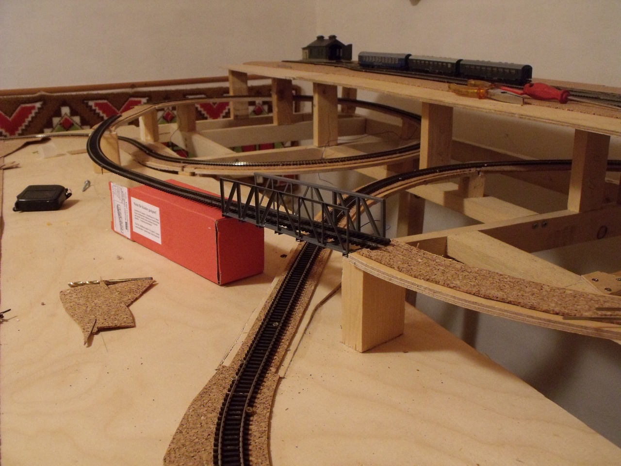

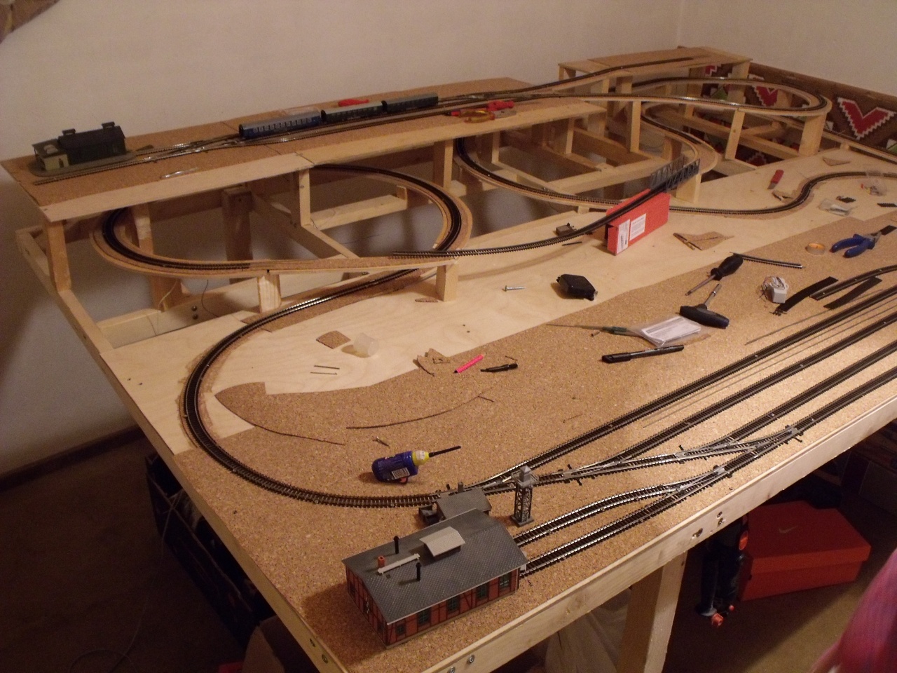

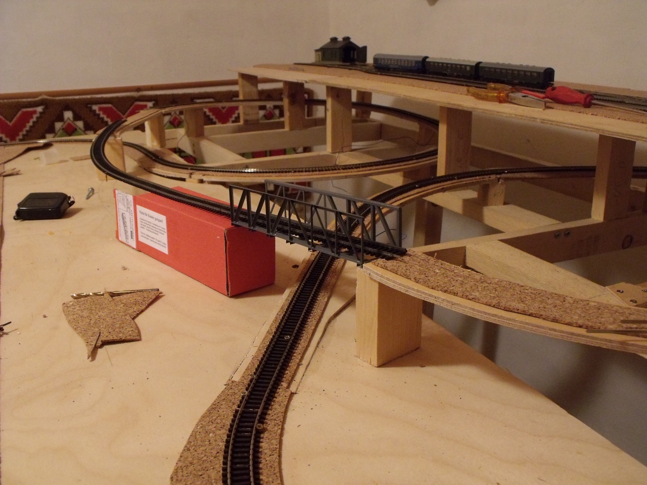

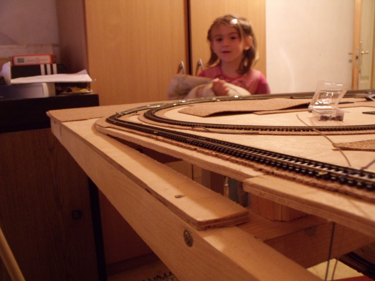

A Praktikerben vettem 2mm vastagságút, de már csak 5m-es tekercsben árulják ha jól emlékszem, így elég sok fog maradni, amit majd közkinccsé teszek. a webshopjukon azt hiszem ott van az ára. De az is lehet, hogy más multinál, de árban nincs nagy eltérés köztük. 6mm-es rétegeltlemezt használtam. A földszinti "indulásoknál az alaplemezbe vágtam bele és emeltem meg a végén azt a csíkot. egyenlőre még csak manuálisan próbáltam 3 kocsival és a kengyeles kapcsolóval, de nem volt semmi gond. A következő napokban tervezem a mellékvonal bekötését, hogy egy kicsit játszhassak is már. A fővonalon a híd építéséig vágányzár lesz buszos pótlással  Készítek majd képet. és felteszem. |

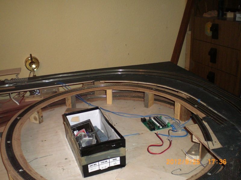

(#9073) reszelozsir válasza TTomasz hozzászólására (#9027)
Okt 3, 2012 |
Akkor a képek. Igazából ahol gáz lehet, az az alátámasztásoknál van, amikor illeszted a két alapot. Nem árt reszelgetni egy kicsit, hogy egyenletes legyen az emelkedés. |

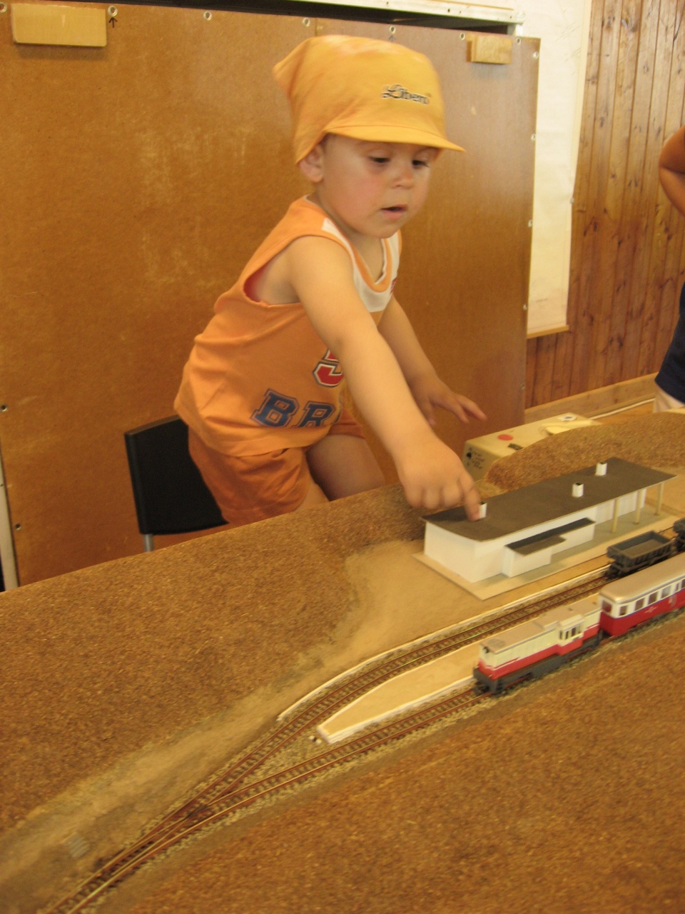

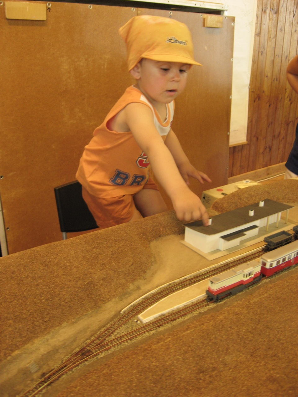

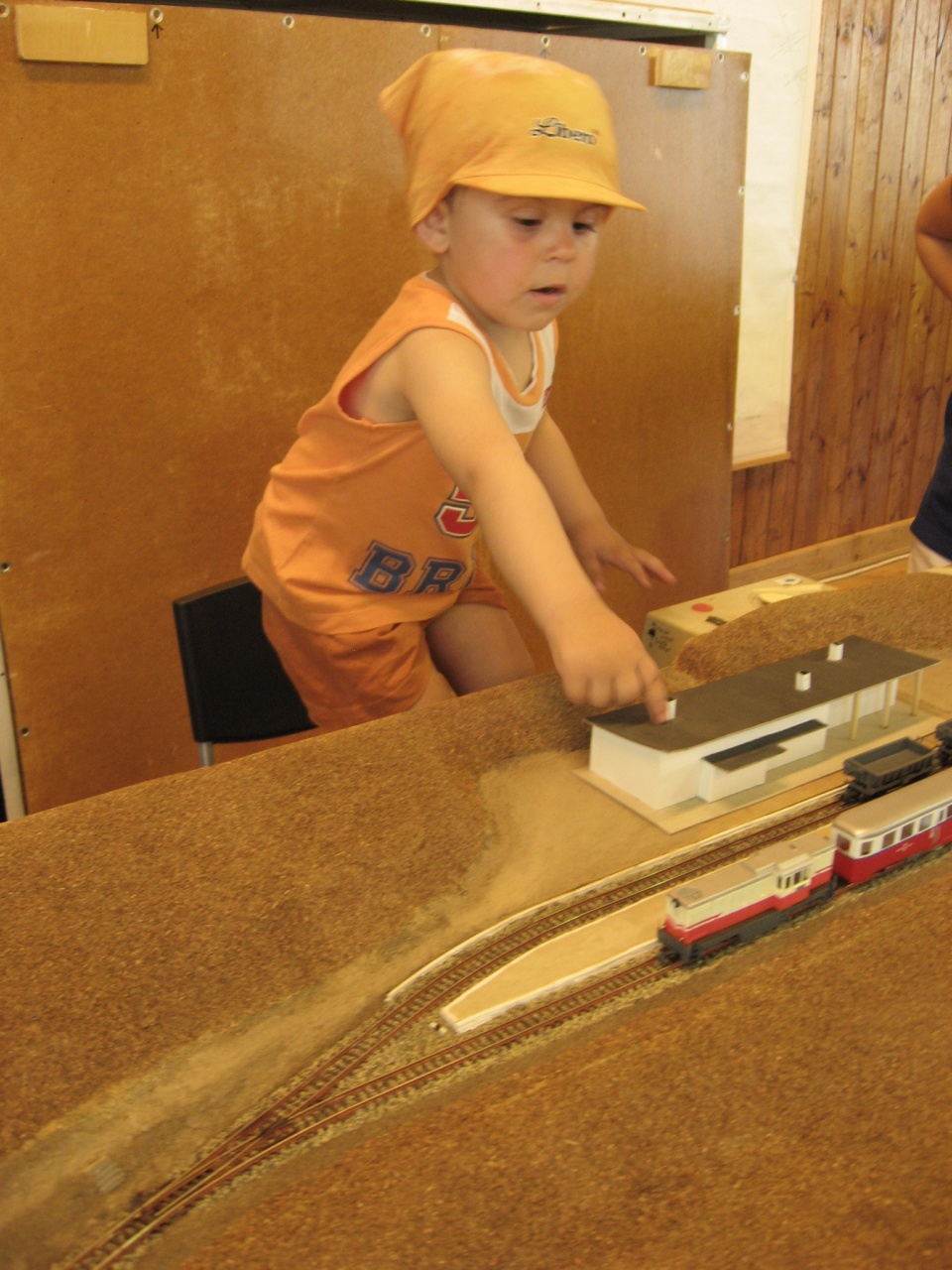

(#9074) terkoz válasza help-ez hozzászólására (#9047)
Okt 3, 2012 |
Jól néz ki! Mivel és hogyan van rögzítve?
Tetszik a vágánytengellyel szögben álló elemhatár!
A Gyermekvasút modulon (szegmens asztalon) csak ilyenek vannak.
üdvgyuri
u.i.: utánpótlásnevelés |

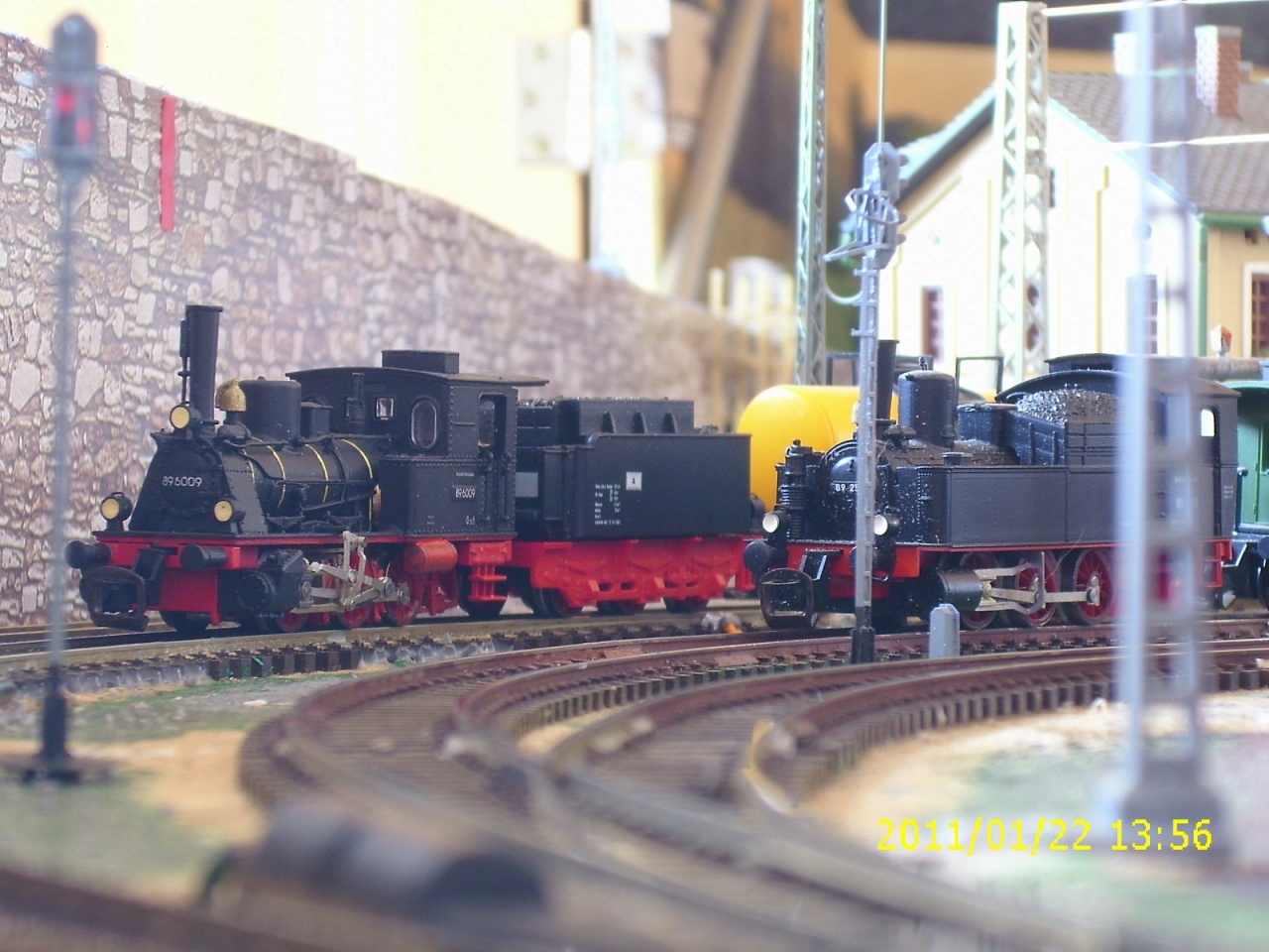

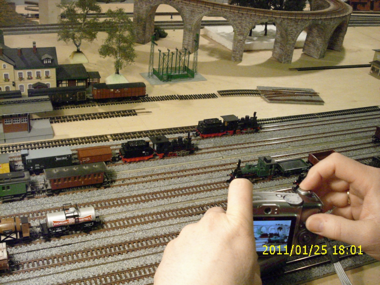

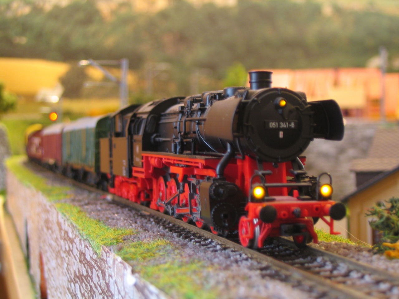

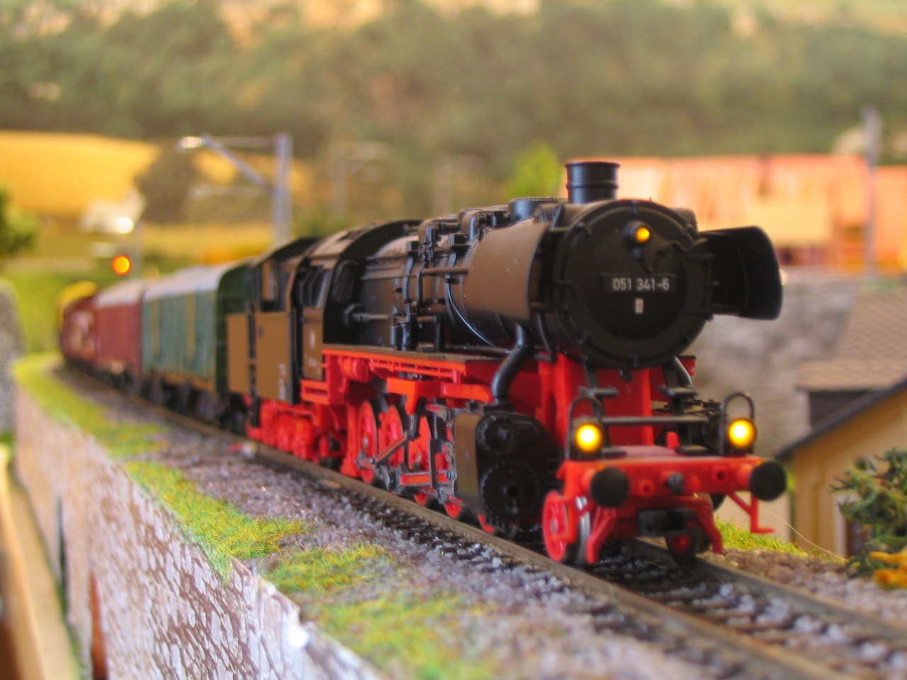

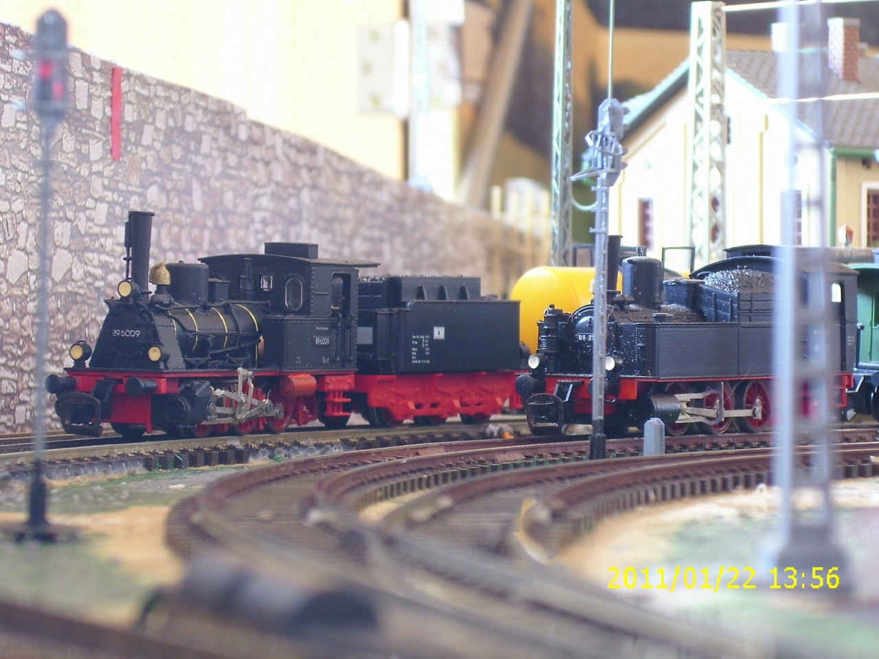

(#9078) BR01TT hozzászólása
Okt 3, 2012 |

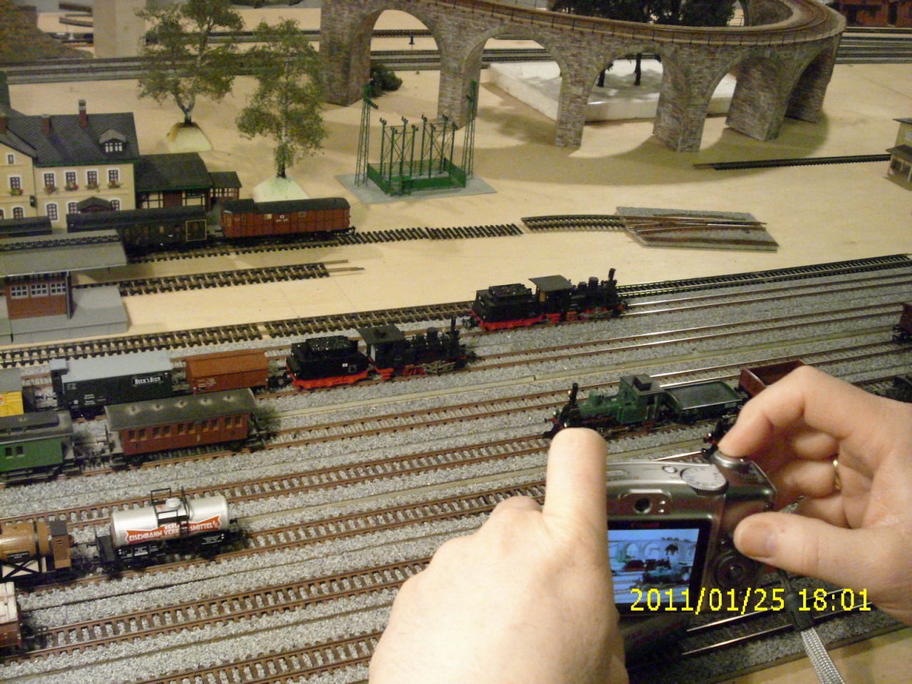

Egy kis próba, hogy is lehet képet feltenni. |

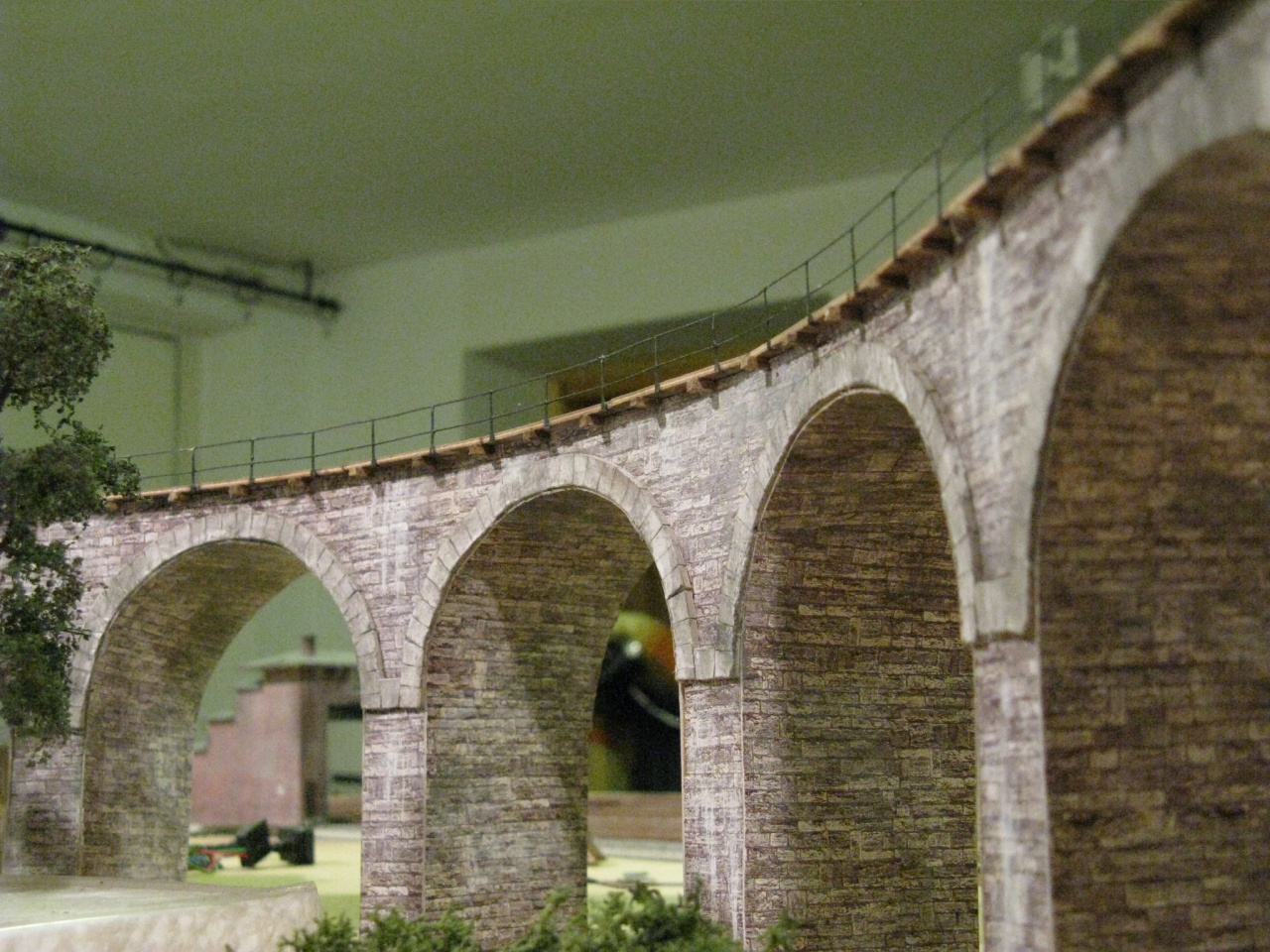

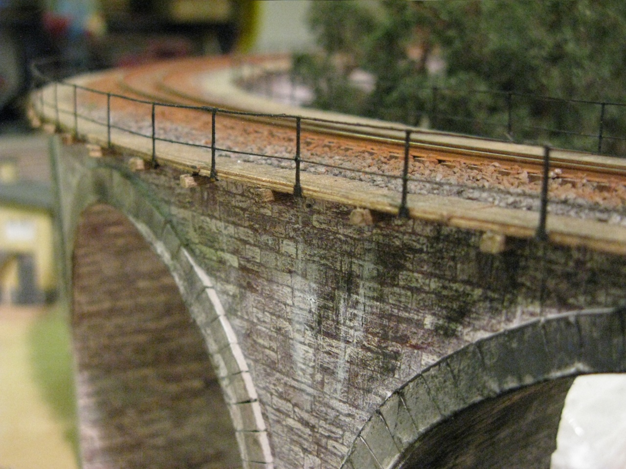

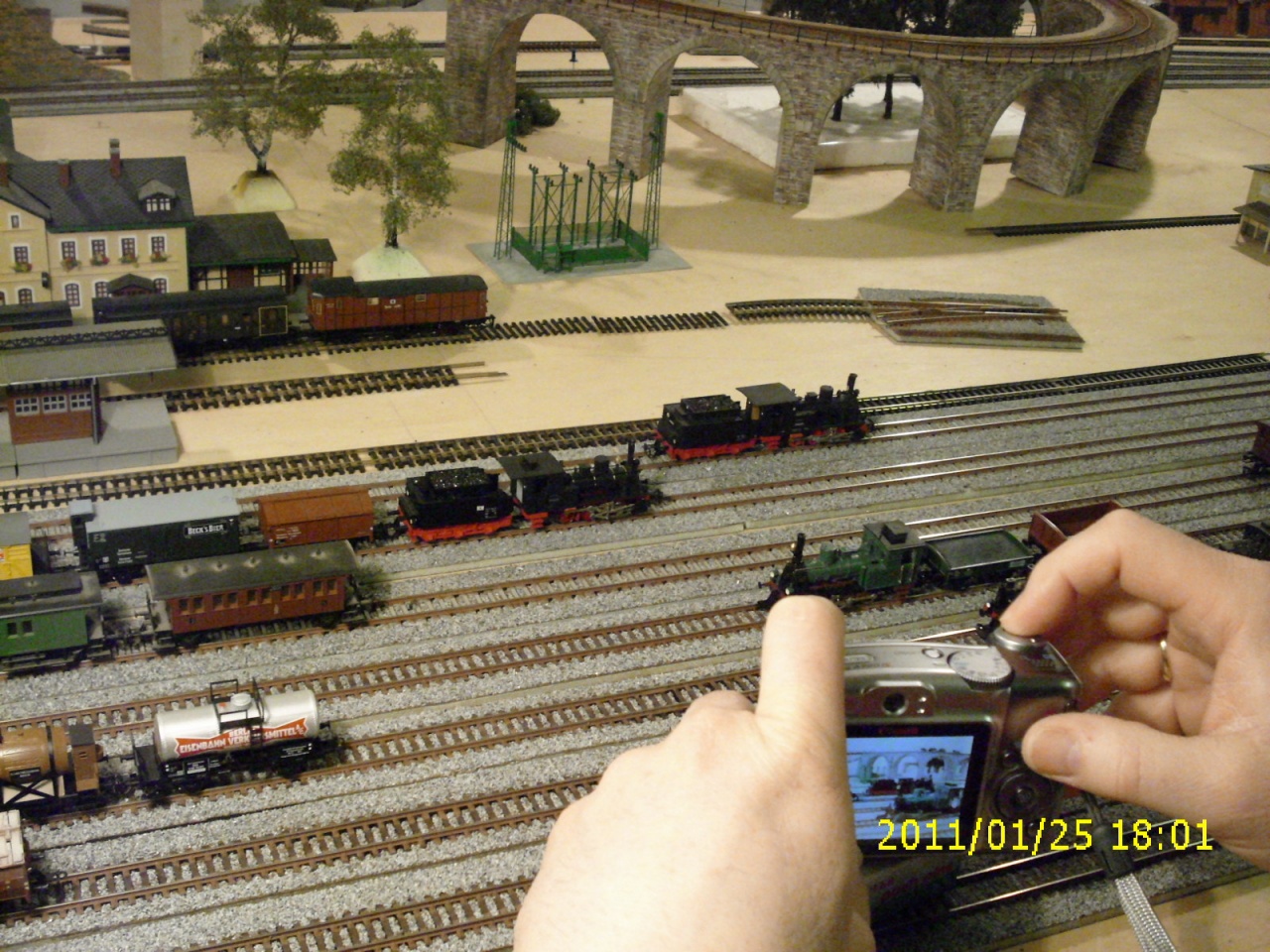

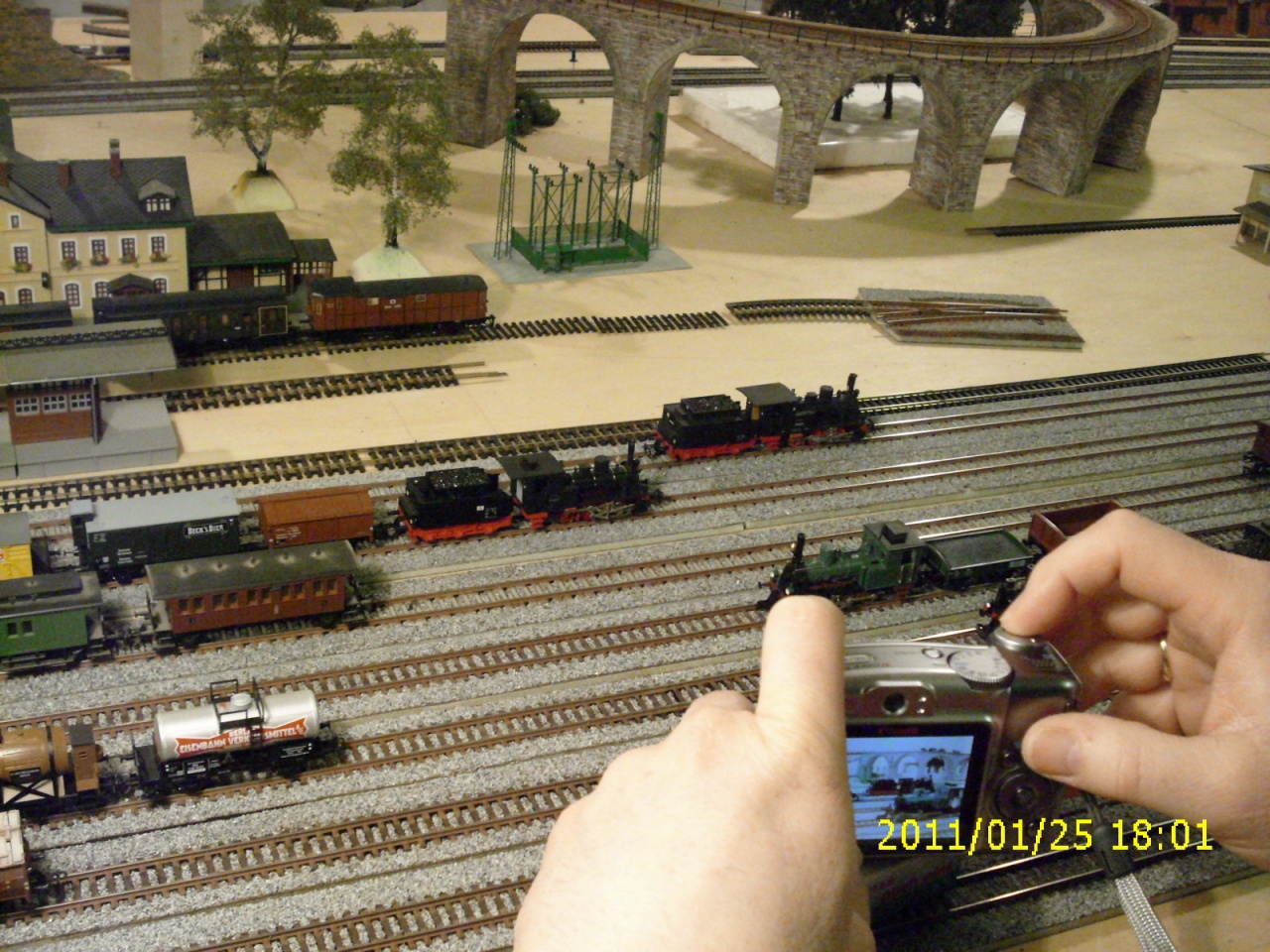

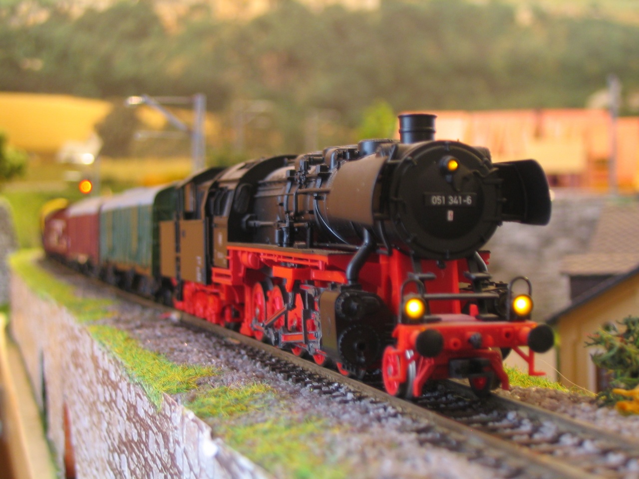

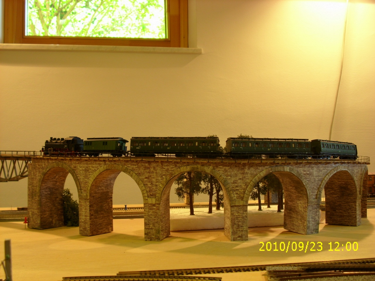

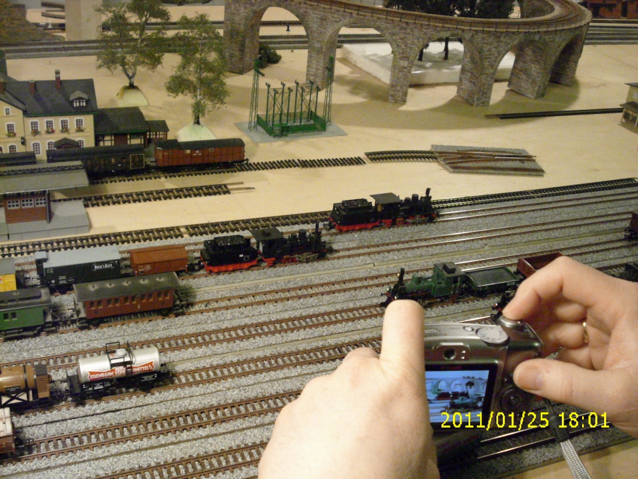

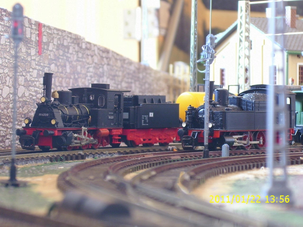

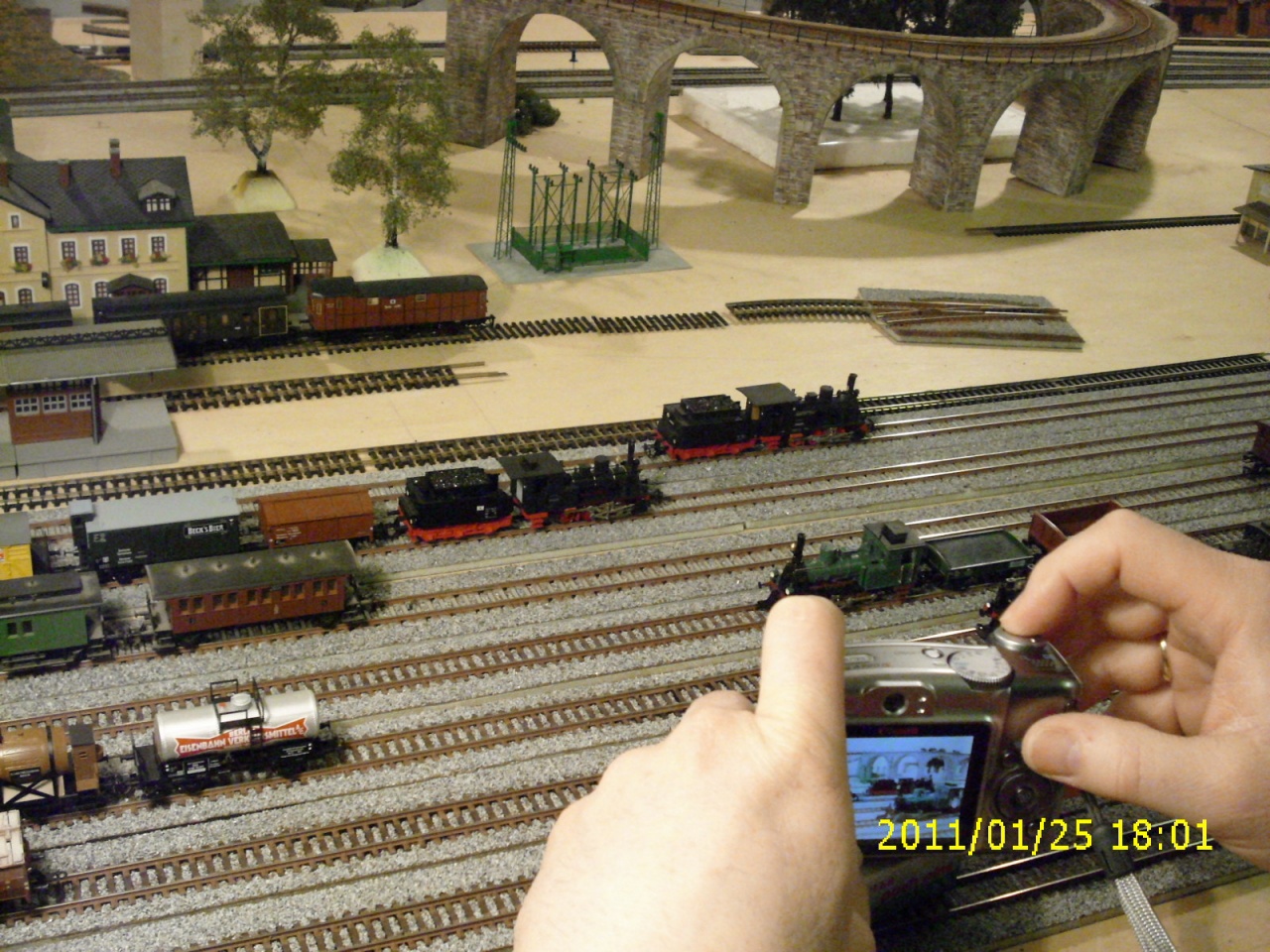

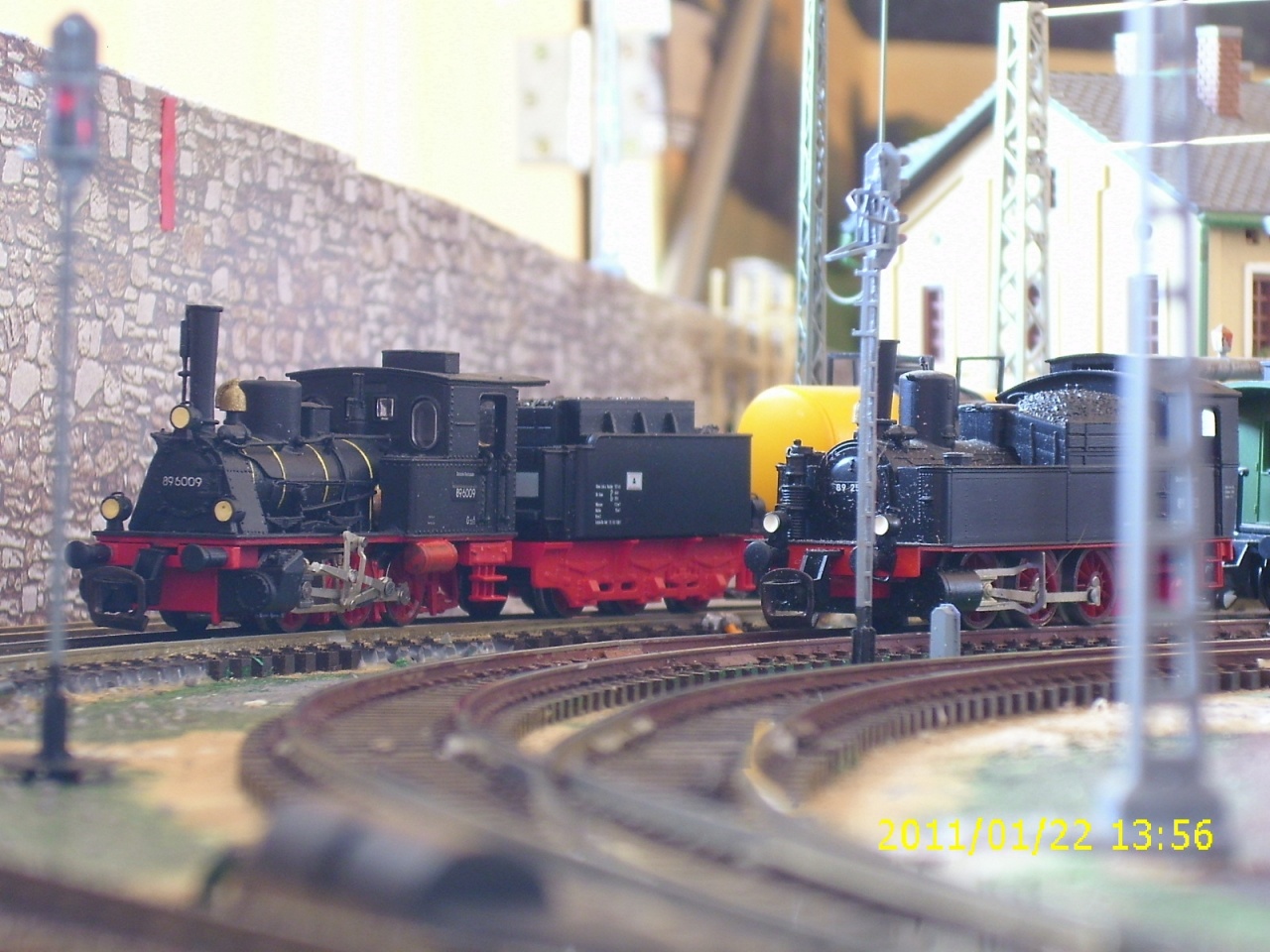

(#9079) BR01TT hozzászólása
Okt 3, 2012 |

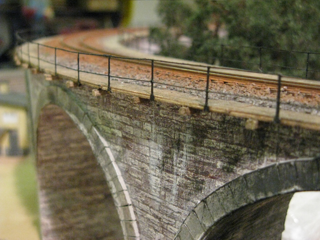

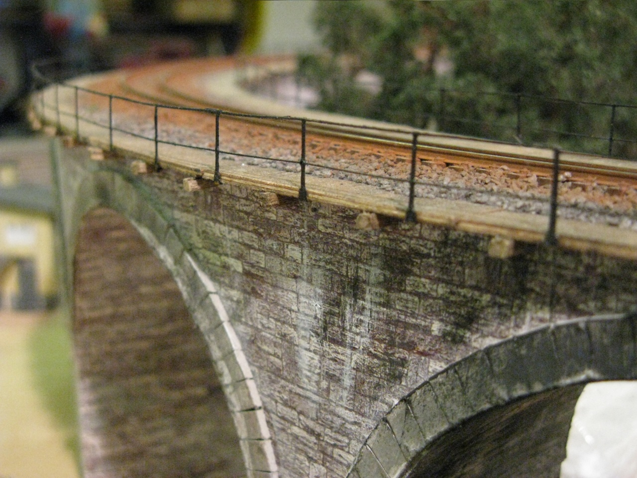

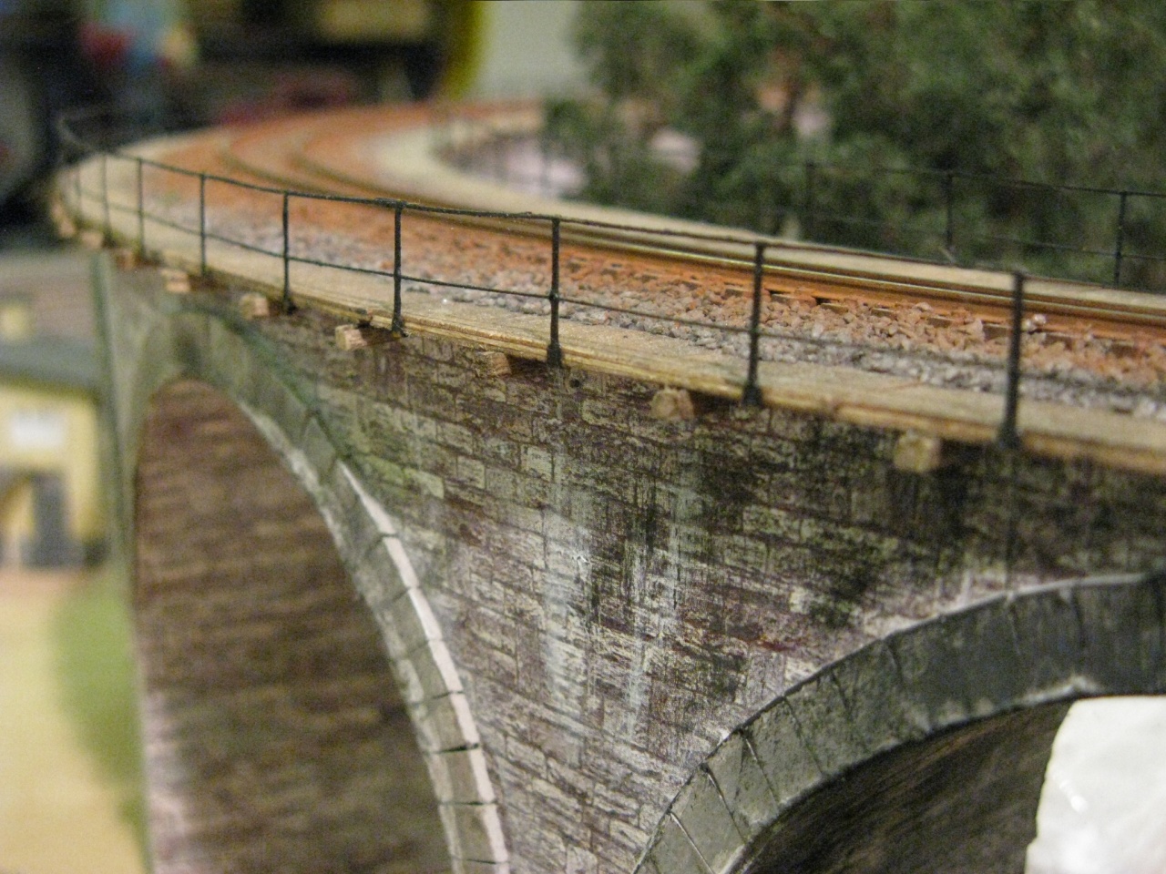

Az első kép alatti felírás csalóka.
A kép akkor készült amikor kerti vasutaztunk (is), és abban a képcsoportban szerepelt. Át kéne nevezni őket. |

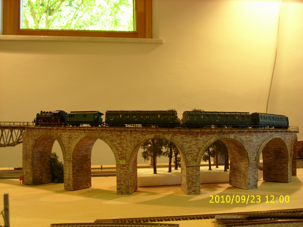

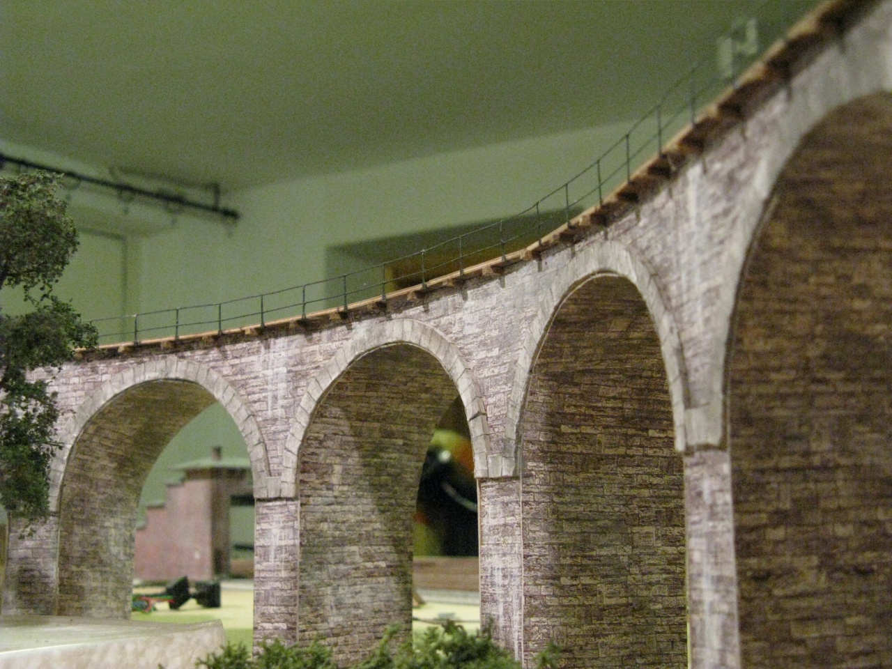

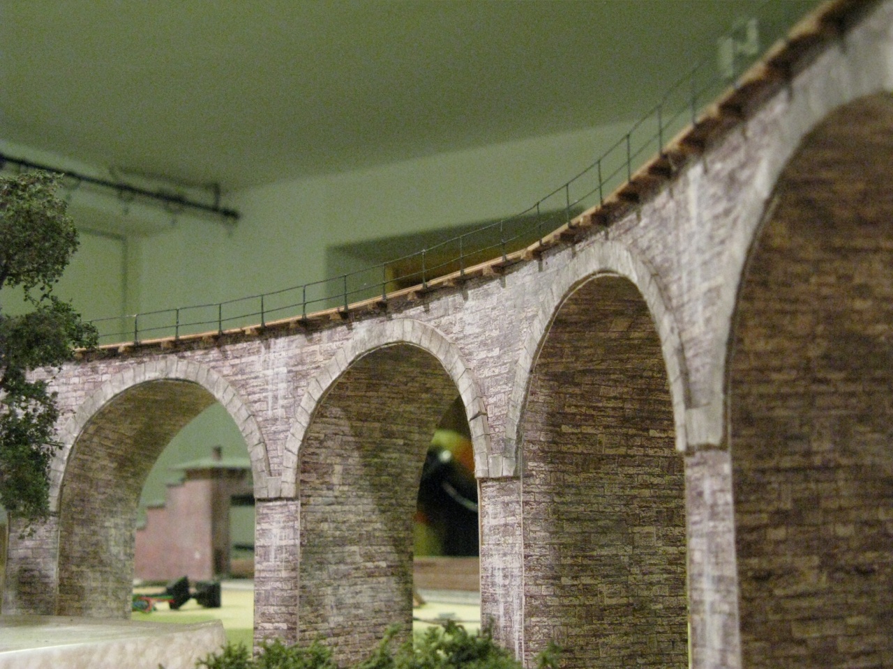

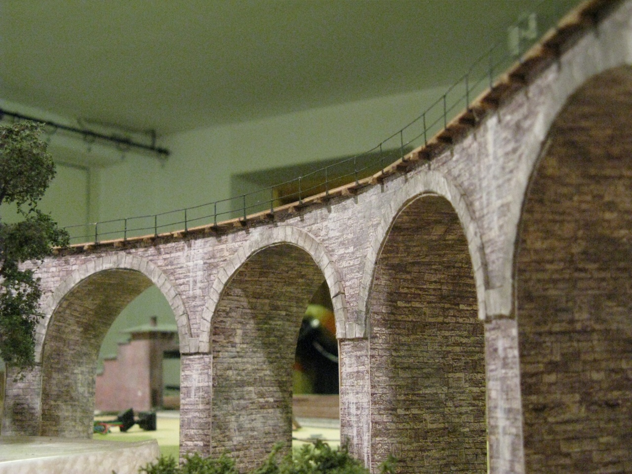

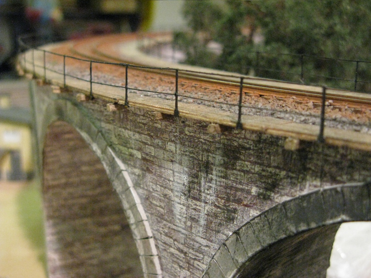

(#9080) reszelozsir válasza BR01TT hozzászólására (#9078)
Okt 3, 2012 |

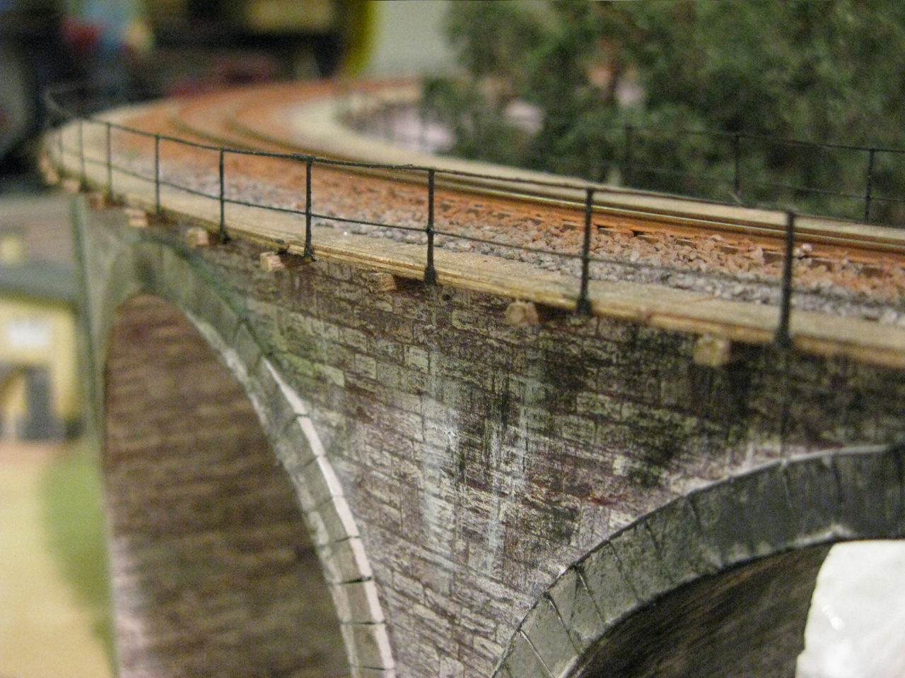

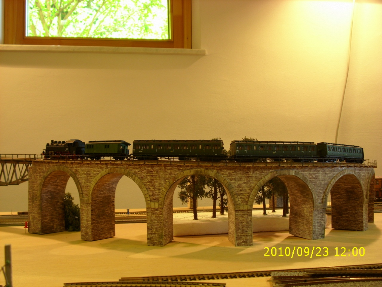

Szia! A harmadik kép hátterében lévő viaduktot Te készítetted? Ha igen, volt hozzá valami segédlet, vagy teljesen házilag? |
(#9082) balatonperes válasza reszelozsir hozzászólására (#9072)
Okt 3, 2012 |
(#9088) balatonperes válasza balatonperes hozzászólására (#9082)
Okt 3, 2012 |

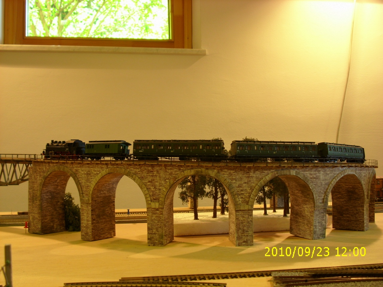

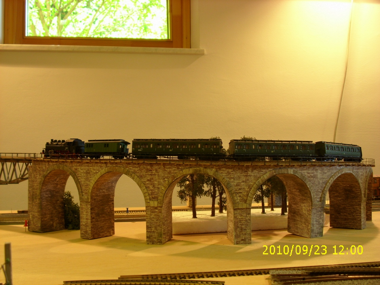

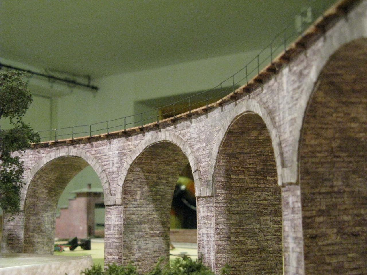

(#9092) BR01TT válasza reszelozsir hozzászólására (#9080)
Okt 3, 2012 |
Nem. Az a barátom készülő asztalán van és a teljesen saját kezű munkája.
Van itt egy teljesebb kép róla. |
(#9094) tt73 válasza BR01TT hozzászólására (#9092)
Okt 3, 2012 |
Igényes munka, látszik hogy nem egy óra alatt dobta fel az asztalra! |
