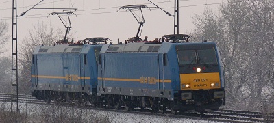

Alapból a BR185-ös és 186-osok közti különbségre utal a kép. A MÁV a DB-nél 186-os sorozaton megismert mozdony butított változatából vett.
A Tillig viszont a németeknél közlekedő tetőkialakítású modelleket gyártja. A tetőelem cserélhető, így a náluk ismert két, illetve több áramnemű típusokhoz párosítja az alkatrészt.
Bővebb infók a típus ismertető honlapjain, a wikipedián is fenn vannak. |

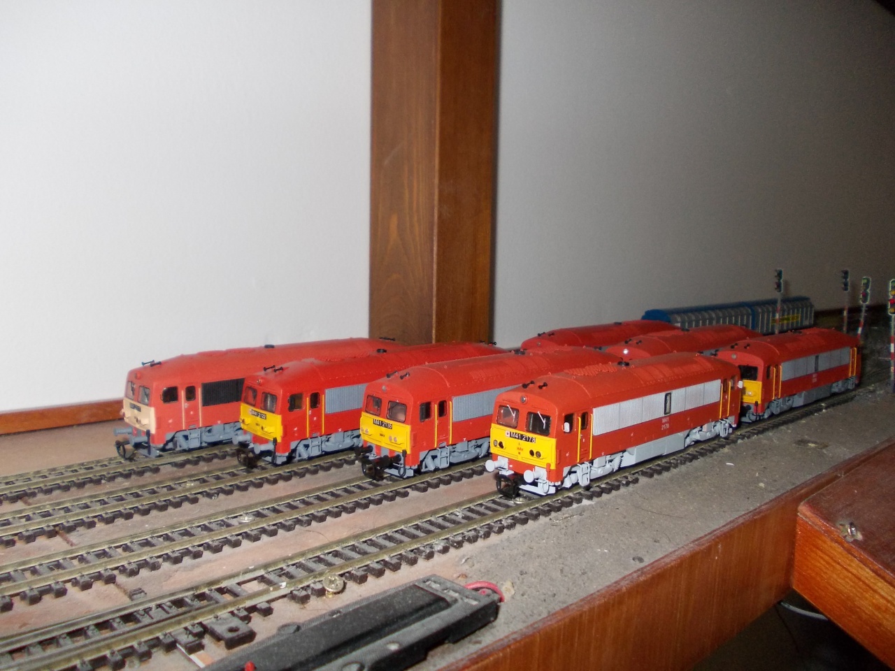

Egyébként egy OFF modulos találkozón (noch dazu Fremo-s volt), egy szintén OFF MÁV Bzmot végighangoskodta hiba nélkül a napot Tran dekóderrel. HoTotya mechanikája jelesre vizsgázott, és még van nálam egy ilyen példány karbantartáson. A modell pazar! Mérethelyes Bzmot, belső berendezéssel, vezetőállással. A motor nem is látszik, pedig egy megszokott Bühler mérete. |
