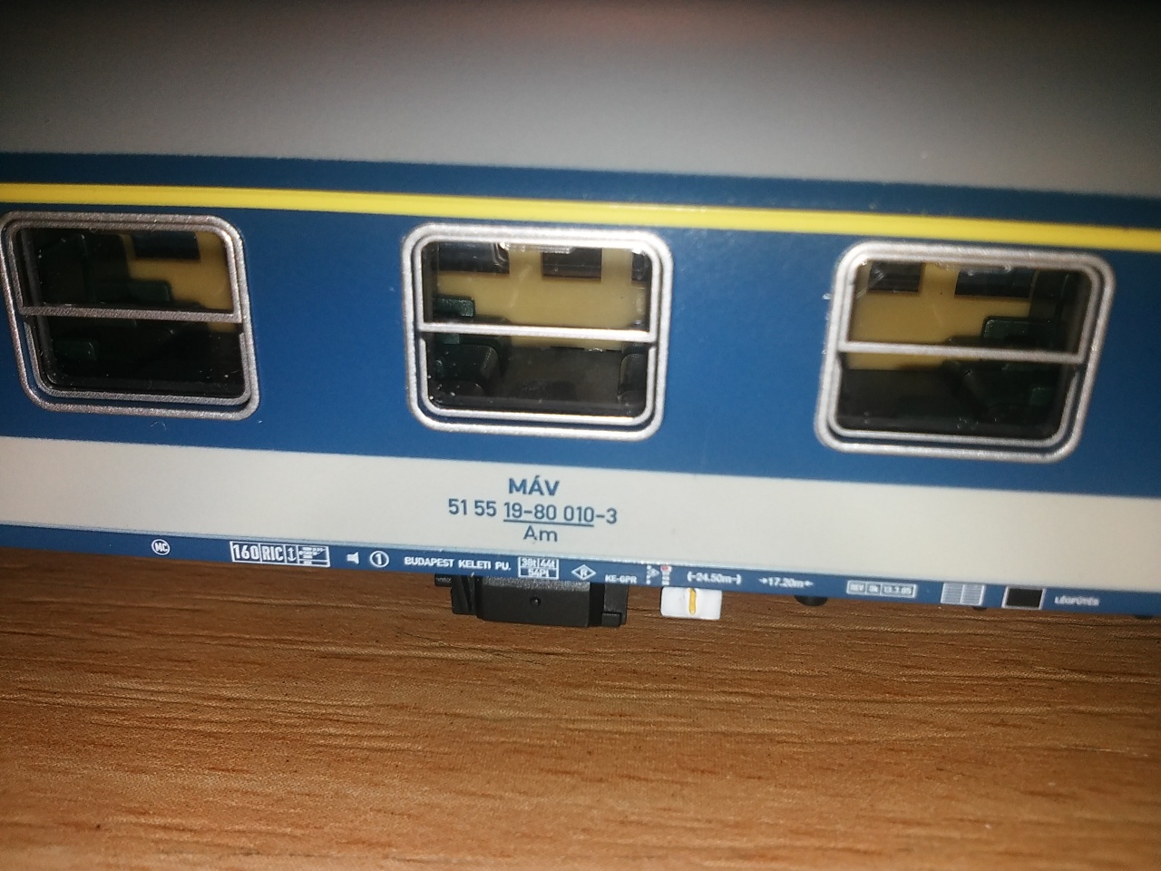

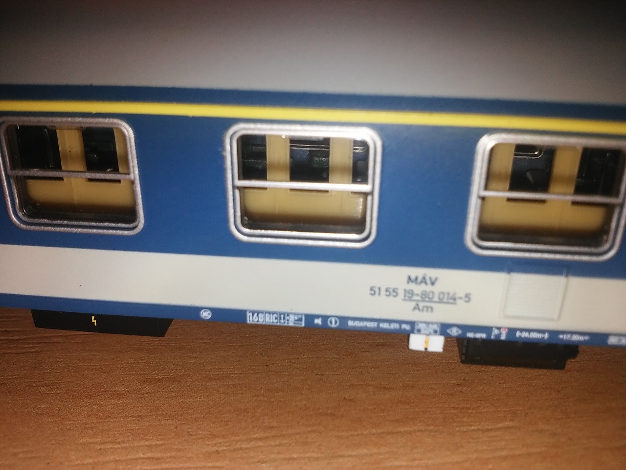

(#49758) angyal.marci hozzászólása Válasz • Feb 16, 2016
Tiszteletem!

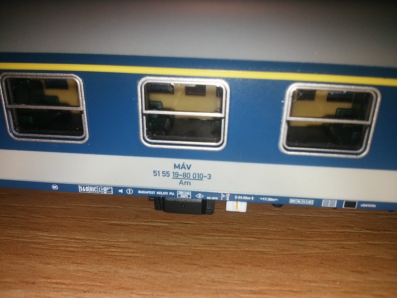

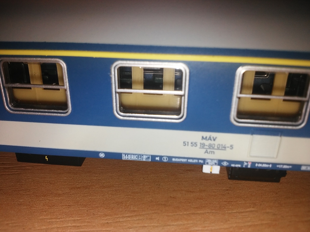

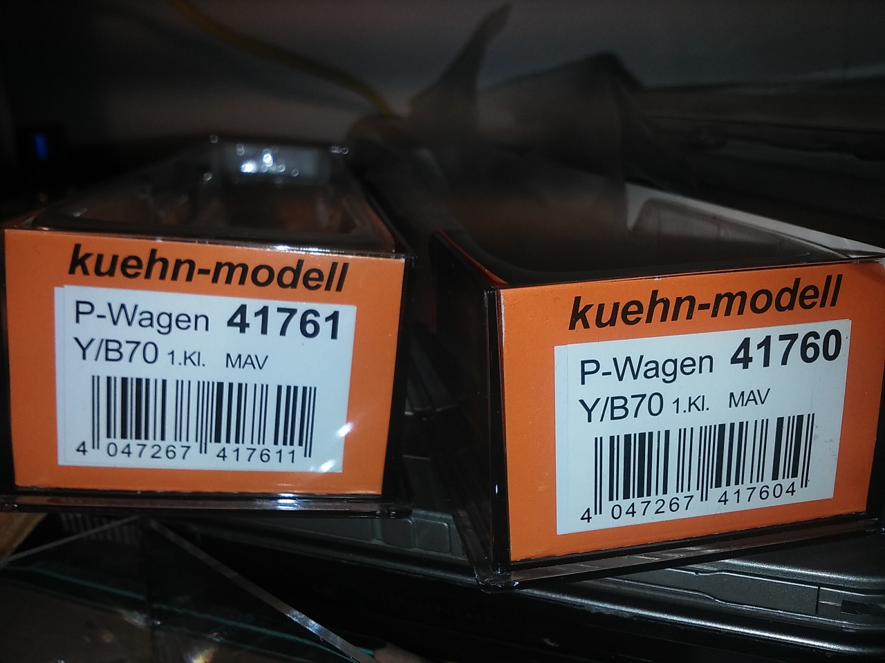

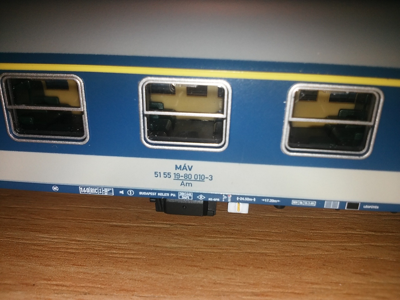

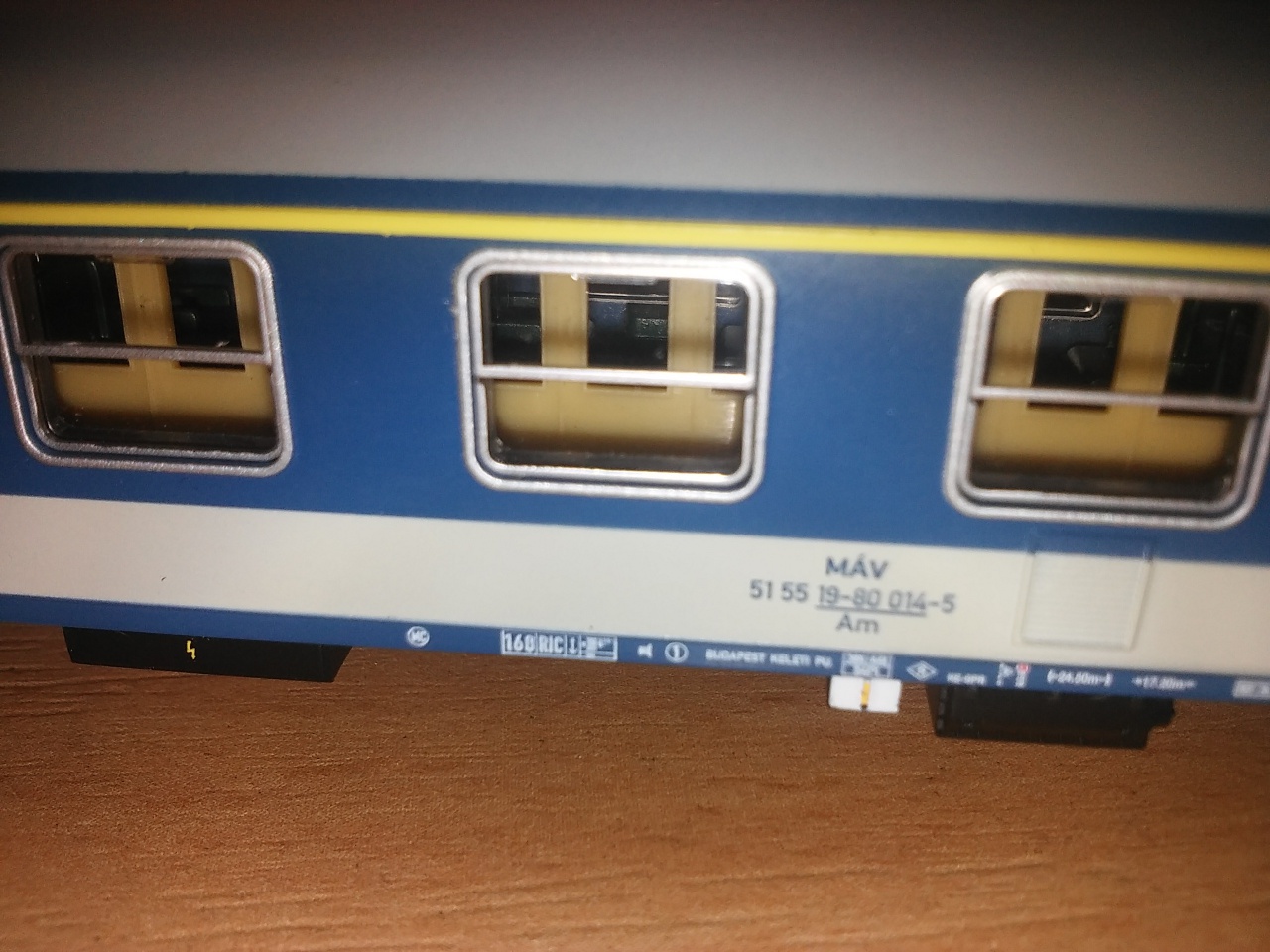

Adott két Kühn első osztályú kocsi (különböző psz), és adott két cikkszám. Melyik-melyik?

(#49763) enigma válasza angyal.marci hozzászólására (#49758) Válasz • Feb 16, 2016
Szia Marci!
A gugli a barátod: a 014-s (ha jól bogóztam ki) a 41761

(#49765) angyal.marci válasza enigma hozzászólására (#49763) Válasz • Feb 16, 2016
Sikumegalifter: jobban jársz a sodort, tehát több erű vezetéket használsz. Olcsóbb és jobban elterjedt. Viszont számolni kell azzal, hogy ugyanakkora keresztmetszettel számolva a sodortnak egy cseppet nagyobb az ellenállása. A másik hogy az egyerű jobban törik.

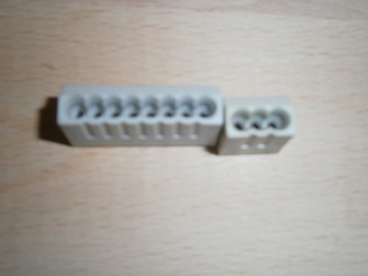

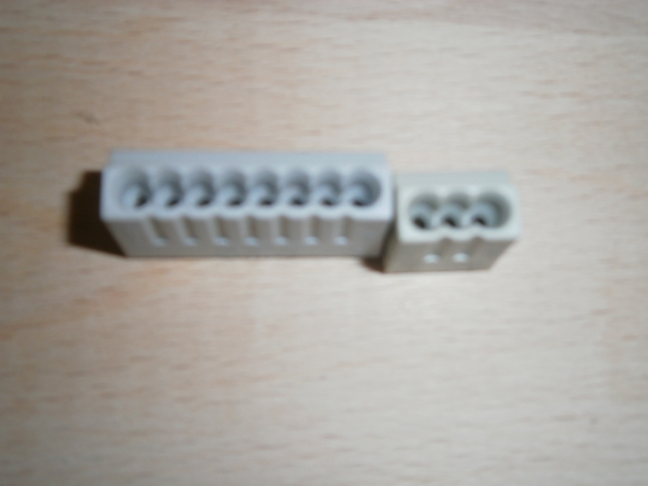

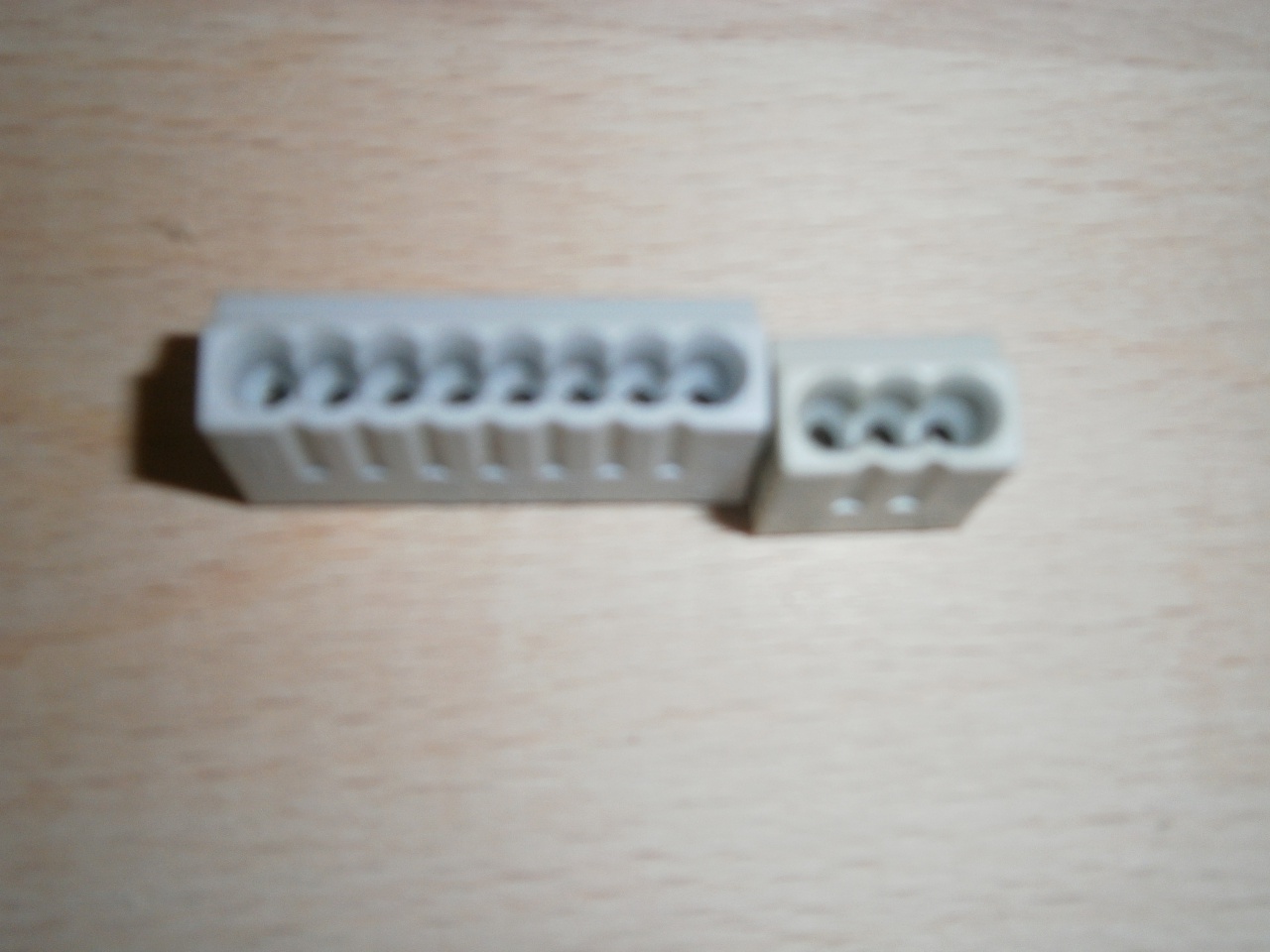

Az érvéghüvely nagyon jó dolog, de ha egyszerűen akartok szerelni akkor használjatok WAGO-t. Elég a csupasz eret bedugni. Most sajna nincs nálam olyan amit könnyen oldható azaz csíptethetős megoldású. Holnapra hozok és lefényképezem.

A fotón látható WAGO csak tömör vezetékhez alkalmazható. Ez is könnyen oldható, finom húzás mellett csavargatni kell a vezetéket jobbra-balra, míg ki nem jön. A csíptetős változat használható univerzálisan, sőt eltérő keresztmetszetek sem jelentenek gondot.

(#49793) M298 válasza angyal.marci hozzászólására (#49758) Válasz • Feb 17, 2016
A vasuTTmodell blog 2014.05.06-ai bejegyzésében a Khün kocsik bemutatásánál képekkel illusztrálva a 41760-as a 19-80 010-es a 41761-es a 19-80 014-es. Egyébként engima tömör válasza is ez. Egyébként ebben a blogban sok mindenre választ kapsz.

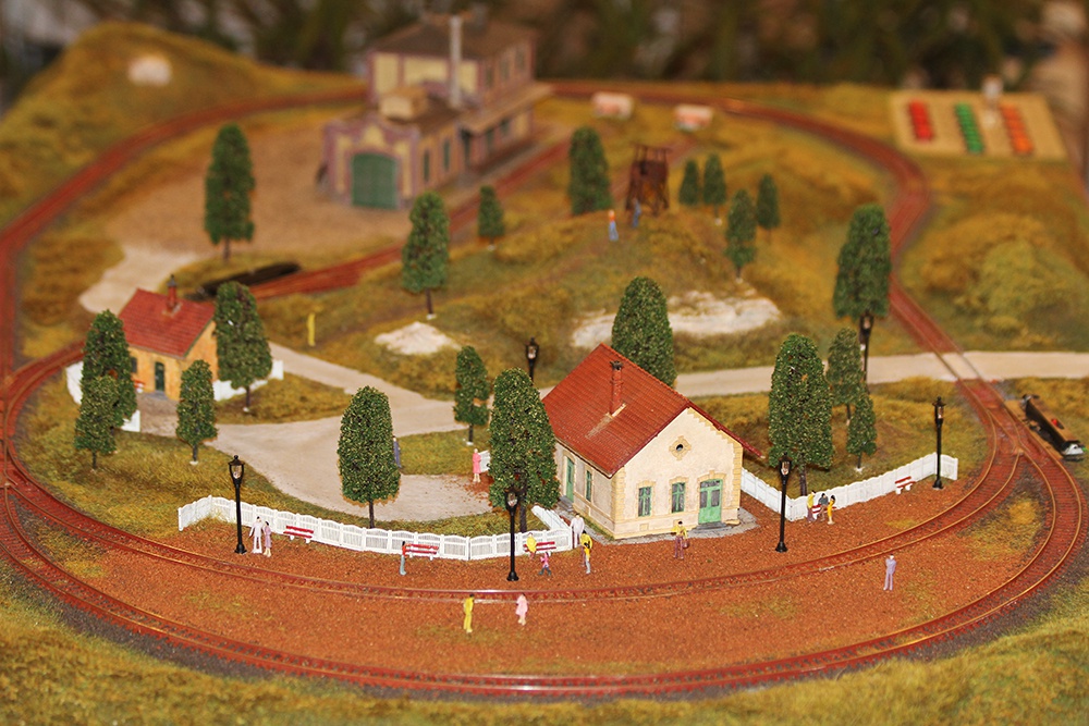

Hogy az eddigi okoskodásomra feltegyem a pontot...

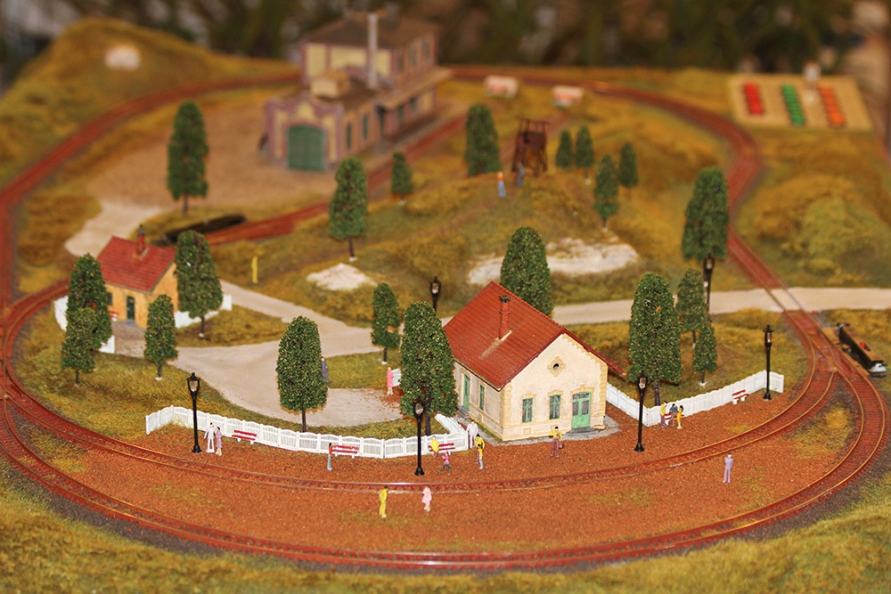

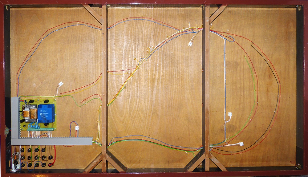

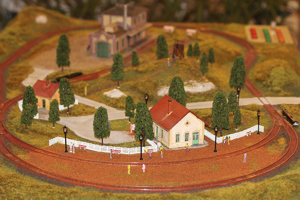

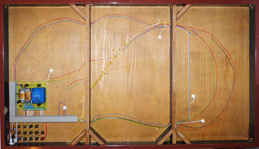

Összeraktam egy egyszerű belépő asztalkát egy kisfiúnak. Reményeim szerint talán már pénteken birtokba veheti.
Nos mily véletlen, a huzalozás tömör vezetékkel készült. Maradt rengeteg 2x4x0,8 jelzőkábel, néhány folyóméternek találtam is helyet. Mint mondottam neked találkozásunkkor, régi BTTB sínt használtam. Minden egyes sínre alulról ráforrasztottam egy darabka vezetéket. Majd azokat szintén ráforrasztottam a sínek alatt futó "gerincre". (piros-kék). A sorkapcsokba világítás lett kötve. A Puskás trafó adja a világítás és a váltók tápját, míg a másik trafó egy régi F1 átépítés. Az egész le van zárva egy pozdorja lemezzel, így a kisember még véletlenül sem tud hozzáérni.
Az asztal szándékosan nincs befejezve. A tulajnak lesz még mit szépíteni rajta. A fák kedvenc kalapácsos oldalunkról származik és egész jó áron jutottam hozzá. A lomb az rettenetesen harsány zöld volt, ezért egy kis lombanyaggal megszórtam. A kandeláberek se igazán odavalók, de olcsó volt.
Végül egy kis reklám!
A padok, a kerítés, a vadászles, a HÉV épületekkel együtt szintén saját munka. A házak még az első korai darabok minden hibájukkal együtt. Szerintem ide pont megfelelnek.
(#49799) etwg válasza maTTato hozzászólására (#49798) Válasz • Feb 17, 2016
Remek kis asztal a fiatal urnak. Én még eddig sem fejeztem volna be teret hagyva a gyerköc fantáziájának.
(#49800) enigma válasza maTTato hozzászólására (#49798) Válasz • Feb 17, 2016
Nagyon fain! Rá sem ismerek a sínekre. Nagyon jó lett! A mozdony is mükszik?
(#49801) maTTato válasza etwg hozzászólására (#49799) Válasz • Feb 17, 2016
Nem félek attól, hogy ne tudna még mit bütykölni rajta. Majd mesélek neki, ötleteket adok, aztán a többit meglátjuk.
Kicsit nekem is gyakorló pálya volt, mert mint megtudtam, a fűszórót sem tudom rendeltetésszerűen használni.
