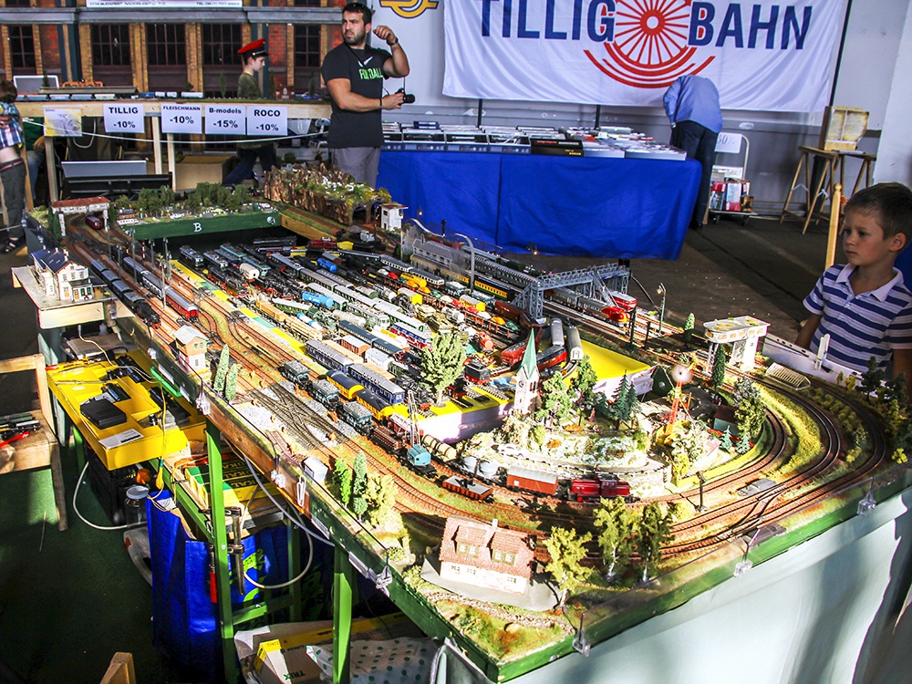

Jó példa erre a 2014-es Temofeszten kiállított Rokal asztal is. Szinte ordít, hogy nem oda való. Vagy mégis...?

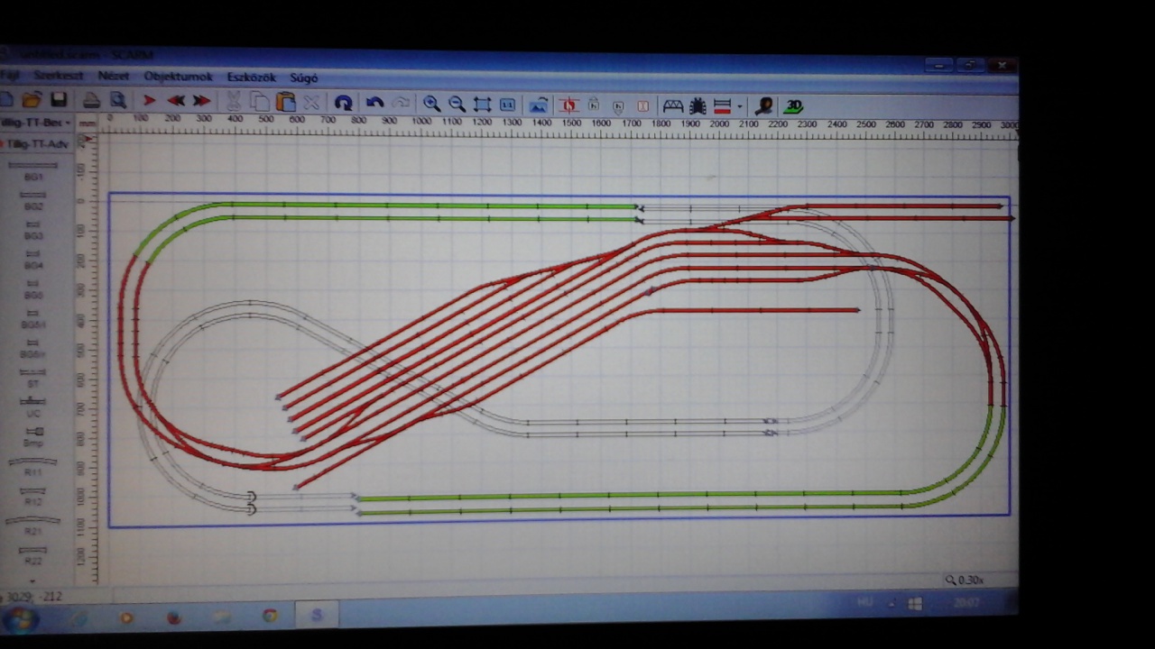

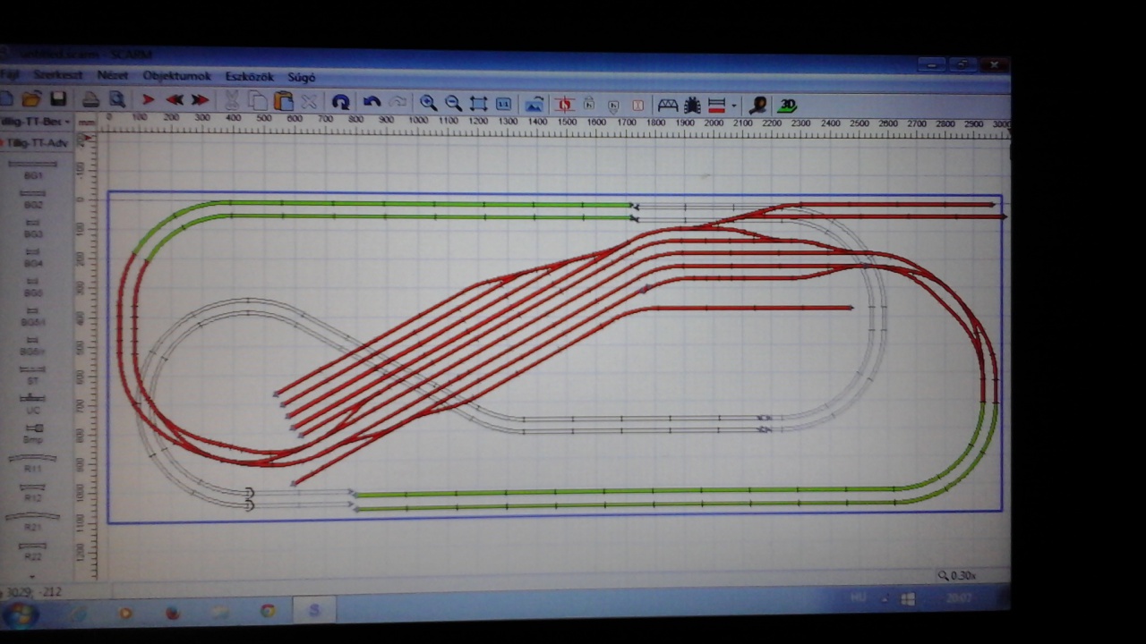

(#51148) sikumegalifter hozzászólása
Máj 23, 2016 |

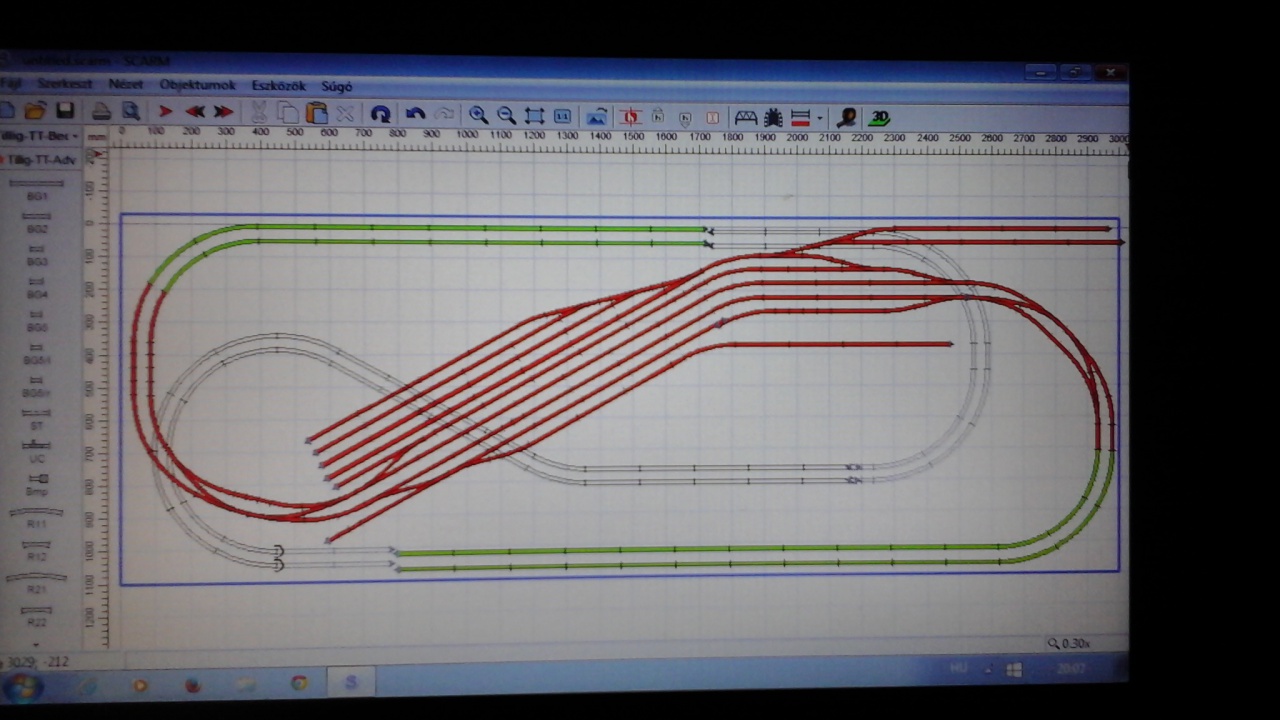

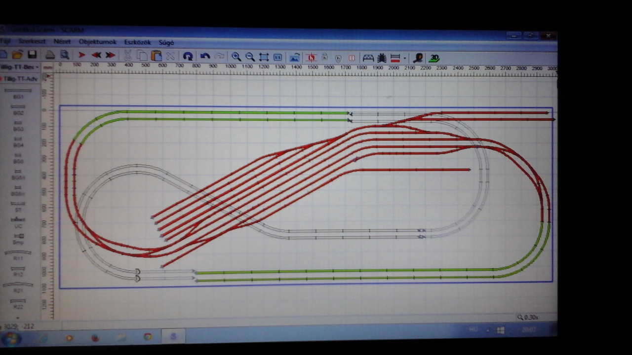

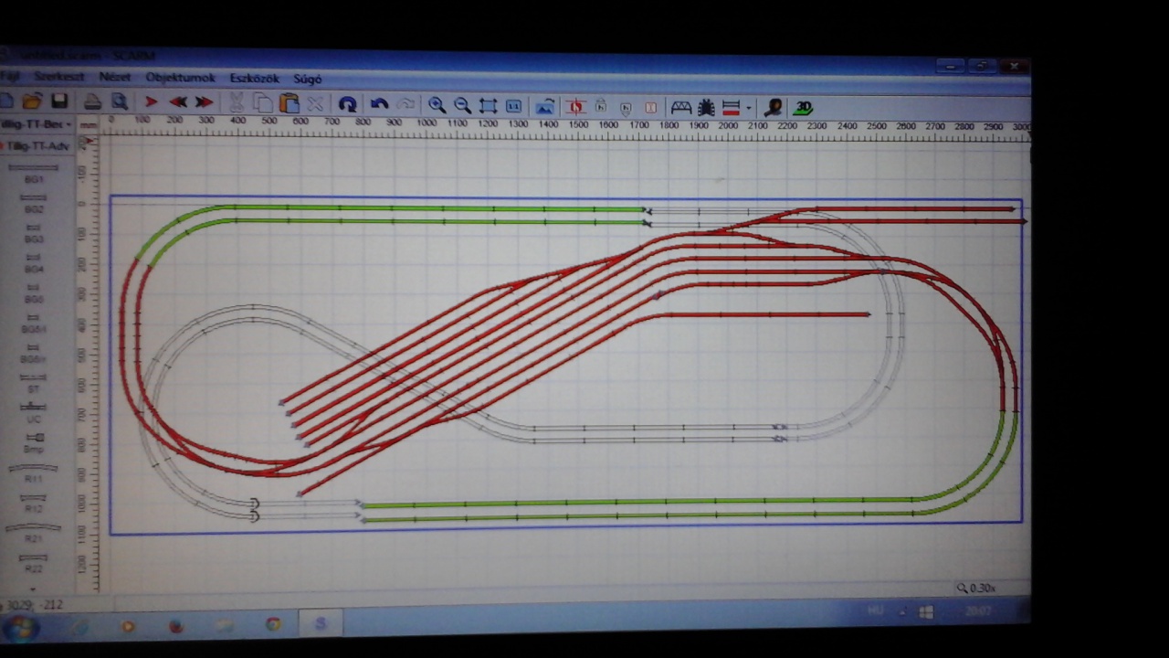

Kicsit megdolgoztam ezt az átszelés dolgot valami ilyen lett kicsit nekem is barátibb
Csalni biztos kell majd itt ott,de azt megoldjuk már kiprópáltam szépen tudom vágni az ágyazatos sínt
Arra gondoltam hogy ott ahol nem látszik a vágány lehet gazdaságosabb lenne ha sima modellgleist használnék egy szintre emelve az ágyazatossal. |

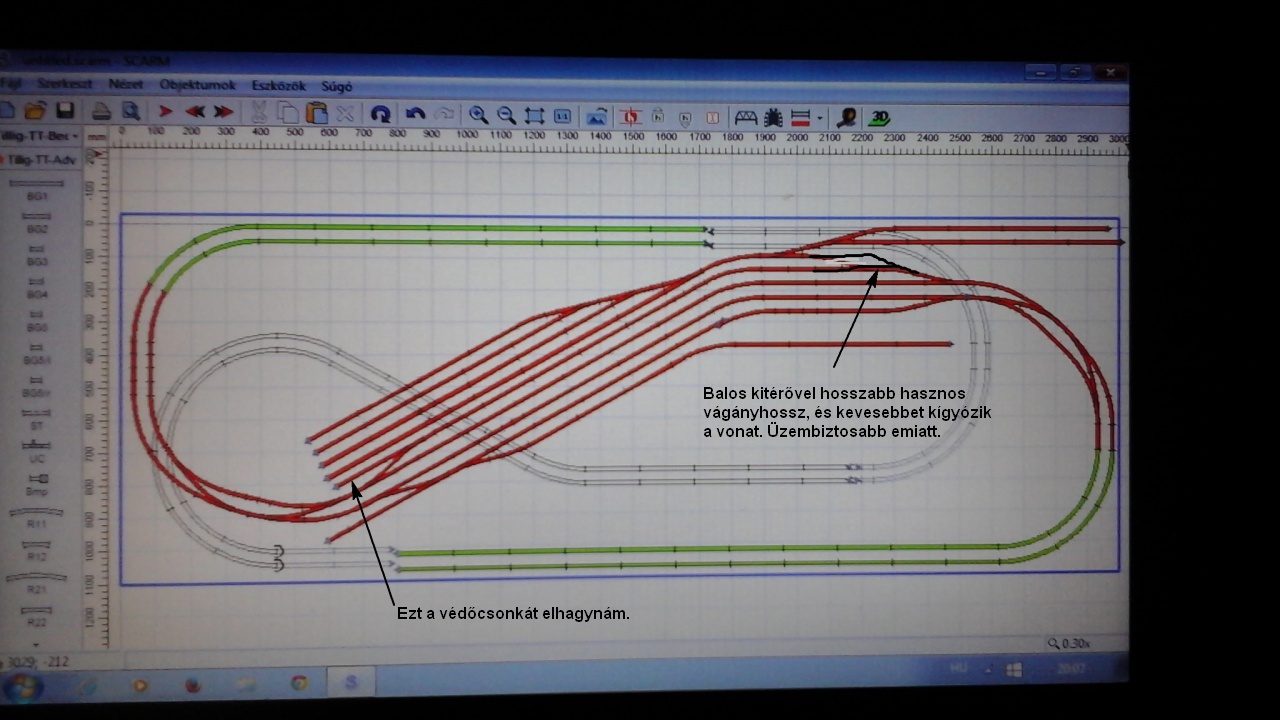

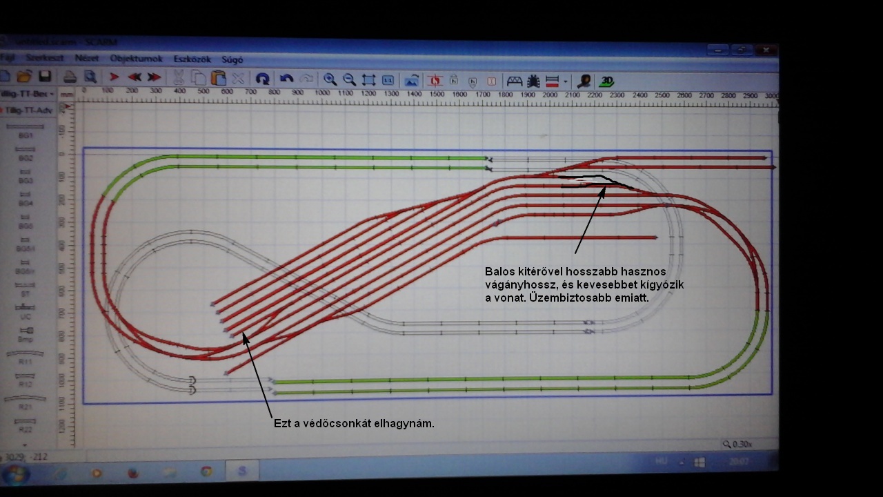

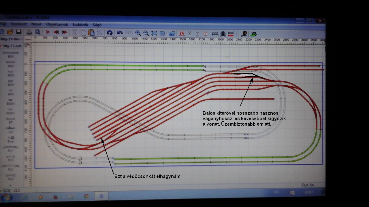

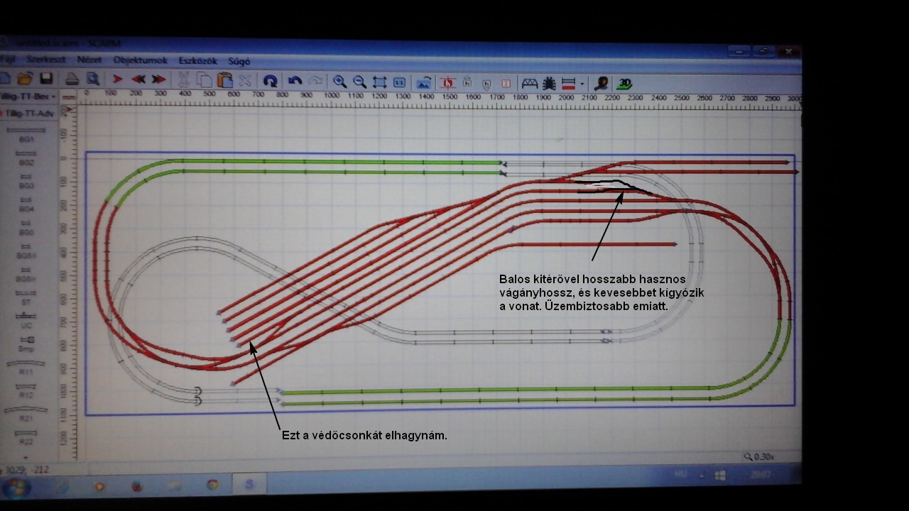

(#51149) jenicel válasza sikumegalifter hozzászólására (#51148)
Máj 23, 2016 |

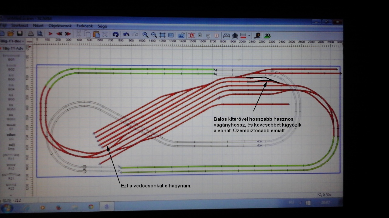

(Ágyazatos sín vágása csak nekem tűnik szentségtörésnek?)
Ahol nem látszik, olcsóbb a modellvágány, pláne ha magad rakod össze.
Én ezt a két apró módosítást tenném, egyébként jó.

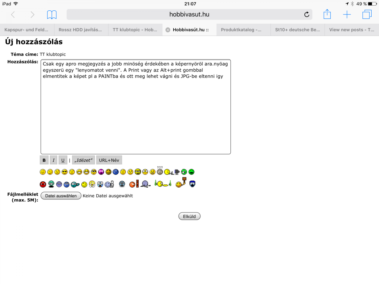

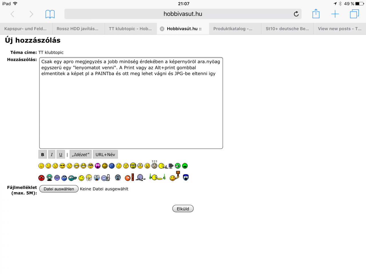

(#51151) etwg válasza jenicel hozzászólására (#51149)
Máj 23, 2016 |

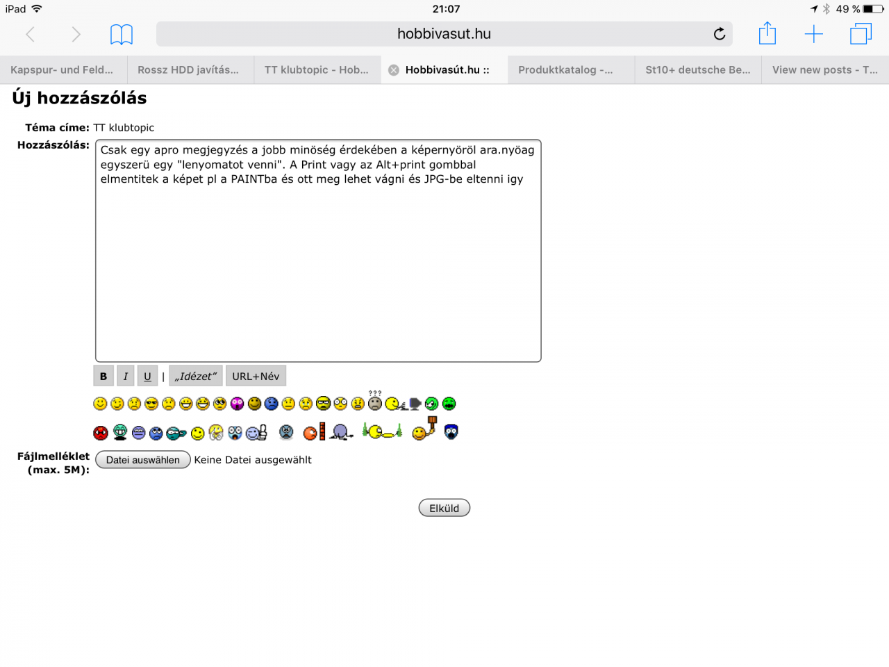

Csak egy apro megjegyzés a jobb minöség érdekében a képernyöröl aránylag egyszerü egy "lenyomatot venni". A Print vagy az Alt+print gombbal elmentitek a képet pl a PAINTba és ott meg lehet vágni és JPG-be eltenni igy eredeti minöségben lehet berakni a forumra:
Pl igy:

(#51153) sikumegalifter válasza jenicel hozzászólására (#51149)
Máj 23, 2016 |
Lehet hogy szentségtörés vágni,de az majd menetközben derül ki kell-e vágni.
Mert nem mindig úgy alakulnak a dolgok mint ahogy a scarm lerajzolja ☺
Tetszik a módosítás beiktatom a váltócserét.
A védőcsonka miért nem kell? |
(#51154) etwg válasza sikumegalifter hozzászólására (#51153)
Máj 23, 2016 |
Vágni alapbol menetközben kell, és akkor nagyon meggondoltam, mert csak az üzem fogja pontosan megmondani, hol van a szigetelés a legjobb helyen. Szerencsére a vágást nem gond áthidalni, ha rossz helyen van. |
(#51155) jenicel válasza etwg hozzászólására (#51151)
Máj 23, 2016 |
Ööö, nem értem. Azt a képet mentettem le és szerkesztettem, amit sikumegalifter kolléga ide feltett a fórumra. Ennél jobb minőséget nem tudok vele produkálni, kivéve ha újrarajzolom az egészet, de attól most inkább eltekintenék...
(Egyébként a win7-ben van egy képmetsző nevű képlopó program, az is jó végső esetben. A paintet meg kerülöm amennyire lehet  ) |
(#51156) etwg válasza jenicel hozzászólására (#51155)
Máj 23, 2016 |
Valaki fényképet tett be, csak ezért szoltam |
(#51157) jenicel válasza sikumegalifter hozzászólására (#51153)
Máj 23, 2016 |
Nem mondom, hogy nem kell, inkább csak elhagyható (-1 kitérő).
Nagyvasúton, főleg lejtős állomásnál kötelező. |
(#51158) etwg válasza jenicel hozzászólására (#51157)
Máj 23, 2016 |
A nagyvasuton mindenütt kötelezö, ahol átmenö forgalom van. A mellékvágányrol a kocsi nem gurulhat a fövágányra...
Az állomáson meg egyenesen optimális pl. mozdonycserére.
Pl itt várhat a friss mozdony a szerelvényre, amiröl lekapcsolják az eredeti mozdonyt, az rendszerint elmegy a fütöházba a várakozo meg gyorsan rááll a szerelvényre.
Igen gyakran fordul elö ilyen üzem pl a határállomásokon, rendszerhatárokon vagy ha villamos/diesel vontatás következik |

(#51163) sunocske válasza etwg hozzászólására (#51158)
Máj 24, 2016 |
Idézet: „A nagyvasuton mindenütt kötelezö, ahol átmenö forgalom van.”
Ez így, ebben a formában nem igaz
Idézet: „A mellékvágányrol a kocsi nem gurulhat a fövágányra...”
Feltéve, hogy az ott egy mellékvágány! Nekem erősen fővágánynak tűnik (próbáljuk meg ne keverni a mellékvágány, fővágány és átmenő fővágány fogalmát, mert csak bonyodalom lesz belőle). |

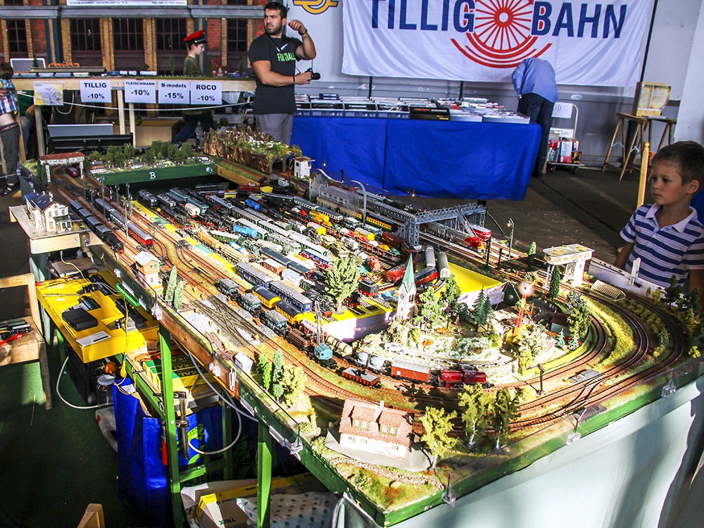

(#51164) Lazsi válasza maTTato hozzászólására (#51145)
Máj 24, 2016 |
Lehet, hogy
ITT
szintén elfelejtették az utólag cserélt váltót befesteni...  |
(#51165) csíkosháTTú válasza sunocske hozzászólására (#51163)
Máj 24, 2016 |
Azt a csonkát - ha védő, ha nem, ha fővágány, ha nem - én megtartanám. Mozdonyvágánynak tökéletes. |
(#51166) etwg válasza sunocske hozzászólására (#51163)
Máj 24, 2016 |
Nem egészen osztom a véleményedet,( engem ebböl sok évig szekiroztak, igy igyekeztem megtanulni - azota meg nem hiszem, hogy tul sok dolog változott volna). Lehet, hogy a definiciok ma mások, vagy másképp értelmezik, de az a csonkavágány igen illik oda.
(#51167) jenicel válasza etwg hozzászólására (#51166)
Máj 24, 2016 |
Jó kis eszmecsere lett ebből a csonkából...
Én is úgy gondolom, hogy nagyvasúton kell az oda, csak terepasztalon inkább elhagyható, hiszen: amúgy is elég rövid, jó ha egy mozdony ráfér és a mozdonycsere sem valószínű, bár ez az üzemeltető vasúttársaságtól függ. Ha nem használná annyira, akkor viszont kicsit kevesebb a vágány, ami lássuk be, van amikor jó, másrészt kis pénzt is spórolunk főleg a -1 kitérő végett. De hát ez csak az én véleményem...  |
(#51168) csíkosháTTú válasza jenicel hozzászólására (#51167)
Máj 24, 2016 |
Nem baj ez! Beszélgetünk...
Egyébként, ha már spórolás, ebben igazad van. Nagyon sok terepasztal terveből ezek a védő csonkavágányok bizony hiányoznak.
Egyébként: az Általad jelzett elhagyható csonka alatt is van egy, szerintem ebben a formában arra sem lenne szükség, mert a másik oladáűl egy nagyon hosszú, szintén csonkavágány van, csak mivel nem tudom, hogy az mi lenne, gondolom valami rakodó féle? Szóval az a csonka ahhoz a hosszúhoz kevés, védő csonkának hosszú, kihúzónak meg nagyon-nagyon rövid.
Jó lenne ennek az állomásnak a funkcióit tisztázni. |
(#51169) etwg válasza jenicel hozzászólására (#51167)
Máj 24, 2016 |
Persze, hogy más szempontok szerint terveznénk ha T..sco gazdaságos asztalt kell épiteni, megint mást ha élethüt, és megint mást ha modellezési szempontbol épitünk. ( ez szokott a legbonyolultabb lennni, mert a nagyvasutat kellene immitálni egy nagyon eltorzult modellvilágban).
Ha tényleg azon az egy válton mulik, akkor persze kihagyhato, én viszont még elgondolkodnák azon, hogy hol lenne a fütöház, mozdonytárolo - mert ezekböl a terepasztalokon mindig több van mind kellene (a valosághoz viszonyitva). Ha ez kiderül, akkor oda kell megoldani az eljutást... |
(#51171) sikumegalifter hozzászólása
Máj 24, 2016 |
Csináltam egy 45-ös pihenőt hazafelé csak a kormányra raktam a fejem úgy aludtam,de hogy közben Z kapcsolásról és védő csonkákról álmodtam na az már kicsit veszélyes ☺
Az állomás inkább tehervovatok fogadására és továbbítására lesz használva.
A bal felső részen valami nagyobb ipari létesítményt gondolok egy giga daruval ami minden vágányt tud rakodni,vagy még gondoltam konténer terminálra.
A jobb alsó részt még bővítem egy vágánnyal az egyik lehetne mondjuk valami tüzép telep iparvágánya.
A csonka marad jól fog mutatni rajta egy várakozó mozdony vagy egy magányos vagon.
Bal oldalon fent kiveszem a váltót ahogy a kolléga javasolta.
Most ennyi van a fejemben,de javaslatokat mindig szívesen fogadok ☺ |

(#51173) etwg válasza sikumegalifter hozzászólására (#51171)
Máj 25, 2016 |
Mindenképpen csinálj 1-2 vágányt a mozdonyoknak, olyan helyre ahonnan el tudnak menni az állomásra meg a teher pu-ra is. Ugy ott a firgalomtol függetkenpl tudsz tologatni, rendezni stb. |

@etwg: Lehet, hogy én vagyok felületes, de nem emlékszem olyan szabályra, ami de jure kimondaná, hogy az átmenő fővágány melletti fővágányokat védő csonkavágánnyal kellene védeni. Mellékvágányok (tehát nem vonatfogadásra/-indításra kijelölt vágányok, ergo csak tolatási mozgással használható) esetében természetesen kell(het) védőcsonka, kisiklasztó saru vagy vágányzáró sorompó, esetleg ezek kombinációja. Elég sok állomást tudnék mutatni kis hazánkban, ahol a fővágányoknak nincs védőcsonkájuk.
Természetesen nem akarok veszekedést ebből, mert szerintem tiszteljük egymást és egymás szaktudását annyira, hogy ezen ne menjünk ölre, és felőlem aztán nyugodtan be lehet iktatni azt a kis csonkavágányt, de téves az a megállapítás, hogy azért kell az oda, "mert az oda kell..."  |
(#51177) csíkosháTTú válasza sunocske hozzászólására (#51176)
Máj 25, 2016 |
Egyszer böngészd át üres idődben a Zeuke, és BTTB pályaterveket! Van azokon "védőcsonka", csak éppen hol kihúzóvágány, hogy rakodó, hogy egy egyállásos mozdonyszínbe vezet...
Nagy úr a helyszűke ám, sokszor minden kis centimétert kihasználunk valamire. |
