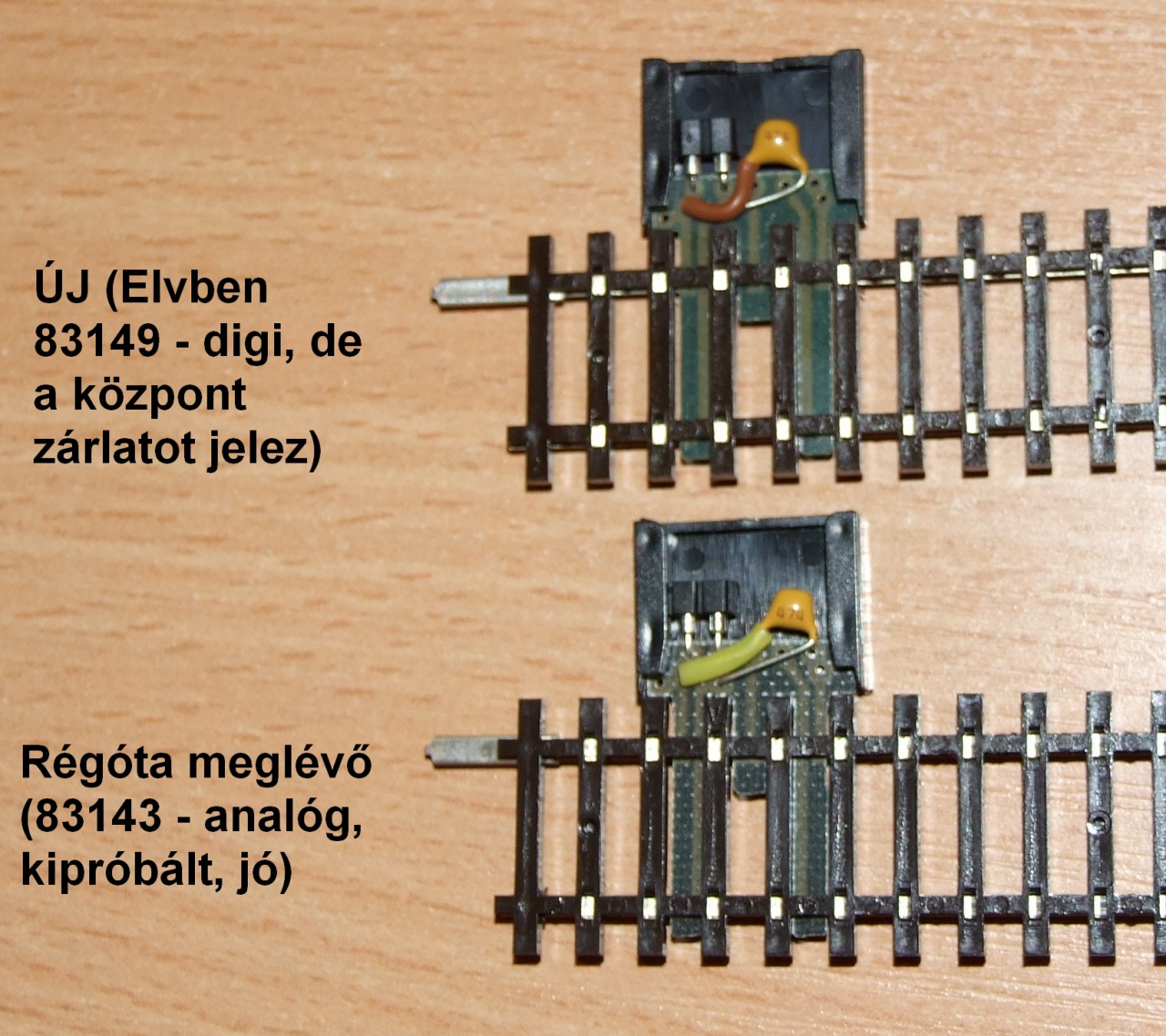

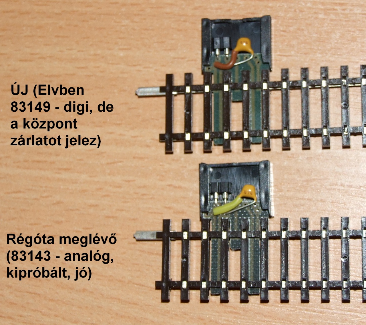

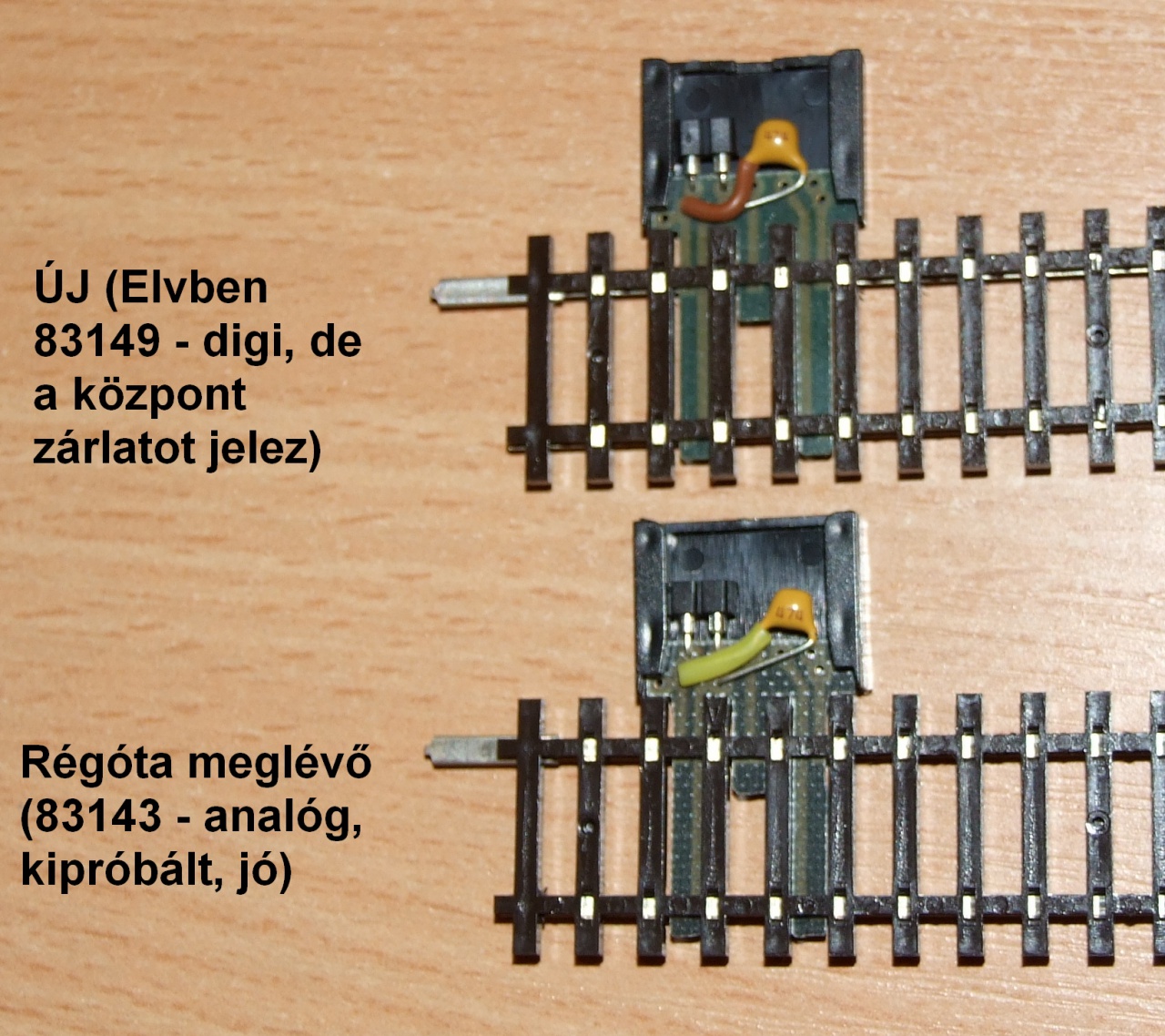

(#51703) jenicel hozzászólása
Jún 23, 2016 |

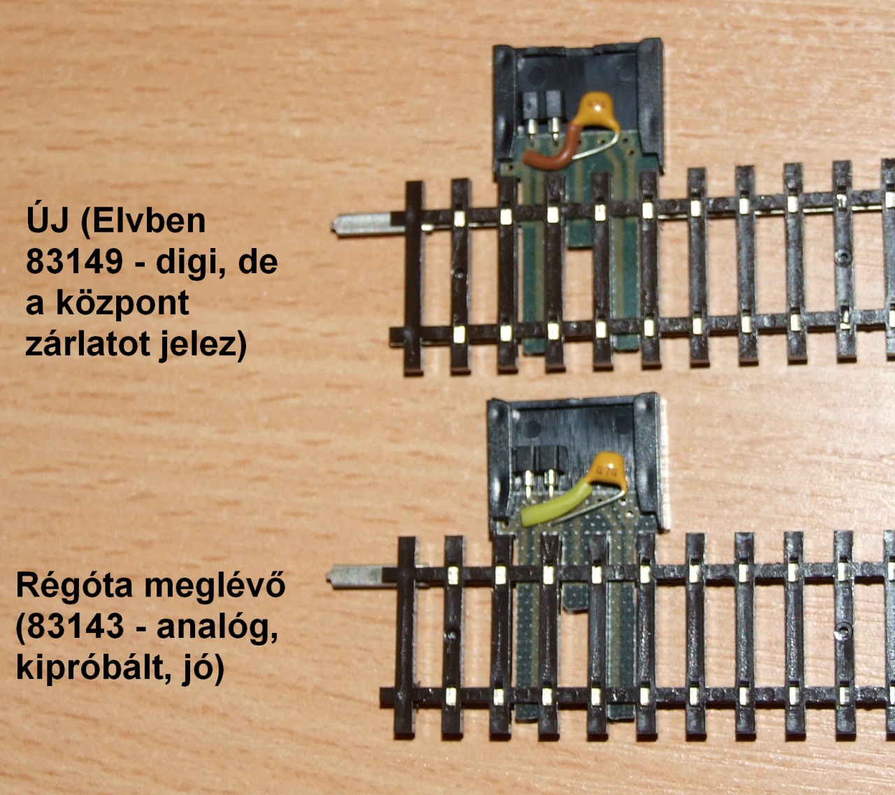

Ma beléptem a digitális modellezők táborába, de rögtön az első lépés nem sikerült. Az indulás a Tillig 01208-as digi startszettjével történne, de a központ zárlatot jelez, ha a vágányhoz csatlakoztatom a kábelt. Sőt már akkor is, ha a csatlakozó részt kiveszem a vágányból, és arra csatlakoztatom a kábelt. Lehet, hogy rossz vagy az analóg pályához való csatlakozó vágányt (83143 a 83149 helyett) adtak? Mi a különbség egyébként a 83143 és a 83149-es áramcsatlakozó vágányok között? (Nekem korábbról volt már egy 83143-as, és nem látok különbséget a kettő között.)
Vagy nem zárlat az, csak valami mást rontottam el/nem állítottam be. (Nem tartom valószínűnek.) |
(#51704) jvnd válasza jenicel hozzászólására (#51703)
Jún 24, 2016 |
Azt a sárga "bigyót" távolítsd el. Utána jó lesz. Az egy zavarszűrő kondenzátor ami egyenáramnál jó, de digitálisban szépen rövidzárat okoz. |
(#51705) angyal.marci válasza jvnd hozzászólására (#51704)
Jún 24, 2016 |
Tényleg, a kondér váltóáramnál vezetővé válik. |
(#51706) csíkosháTTú válasza jenicel hozzászólására (#51703)
Jún 24, 2016 |
Mind a két bekötő sín analóg üzemre van. A kondenzátort ki kell szedni (a sárga bigyót csípd ki egy fogóval!) és rendben lesz minden.
Arra figyelj, hogy a DCC-ben a sínfeszültség ne legyen magasabb, mint 14V! |
(#51707) csíkosháTTú válasza angyal.marci hozzászólására (#51705)
Jún 24, 2016 |
Ez így nem pontos. Tessék elolvasni a tankönyvet!
(OK, konyhanyelven megfogalmazva. A valóság azért más egy picit. A kondenzátorban a dielektrikum soha nem válik vezetővé. A töltés-kisütés folyamatok miatt látszik a megfelelő periodusú váltóáram esetén "vezetőnek" a kondenzátor, de komoly fázistolása van. Részletesebben iTT nem menjünk ebbe bele.) |
(#51712) jenicel válasza jvnd hozzászólására (#51704)
Jún 24, 2016 |
Köszönöm neked és Csíkos Mesternek is a gyors választ.
Valóban az a kondi volt a probléma. Így már halad a szerelvény.

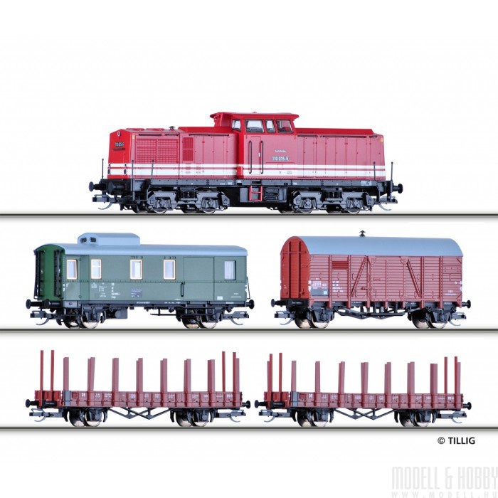

Arra még szeretnék rájönni, hogy a papírja szerint lehet kapcsolni a 3-as funkcióval a következő lehetőségek közül: mindkét oldalra fehér fény/tolatófény/vörös fény kikapcs. Ehhez képest a 3-as gomb a "felezőt" kapcsolja sebességben. Ami hasznos funkció, de a tolatófény is tetszene.
Na majd egyszer rájövök, csak el kéne olvasni a dokumentációt... |

(#51714) csíkosháTTú válasza jenicel hozzászólására (#51712)
Jún 24, 2016 |
Az attól is függ ám, hogy melyik mozdonyban gondolkodunk erről, és milyen dekóder van benne? |
(#51715) jenicel válasza csíkosháTTú hozzászólására (#51714)
Jún 24, 2016 |
A Tillig 01208-as szettjéről beszélünk, V100 és ESU Lokpilot v4.0 Next18 foglalatban a papírja szerint. |
(#51716) róbertke válasza csíkosháTTú hozzászólására (#51714)
Jún 24, 2016 |
Tillig 01208 |

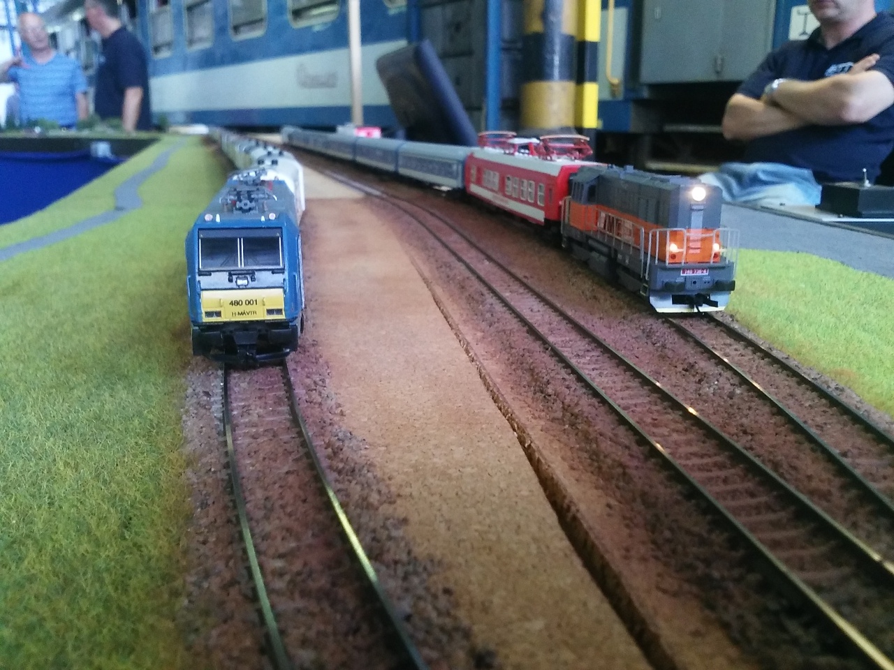

(#51724) angyal.marci hozzászólása
Jún 25, 2016 |
Szervusztok!
Személyesen a fene tudja kikkel találkoztam a modulozáson (pl M298, térköz, jvnd, G.F. Rákoskeresztúr, MasTTertape, DinoTT, és még sokan mások  ), örülök hogy megismerhettem sokakat, sokak munkáját, nagyon jó volt Veletek modulozni egy jót. A Bd 84-44 kocsim is jól bírta, ment 200 métert a legenyhébb íveken mondjuk, de menet közben nem volt vele baj, csak a hurkokban illetve a váltókon néha kitérőben, ettől eltekintve az első vizsga készen van. Legközelebb a Temofeszten már kész Bd fog valamely vonatba sorozva futni.
A nap mondása meg Térköz kollega szájából hangzott el, amikor menesztette az AVT Kocúr vontatta vonatomat, Gábor állomásától kérdezte:
Idézet: „Biciklivel tolt gyorsvonat indulhat?”
Köszönöm! |

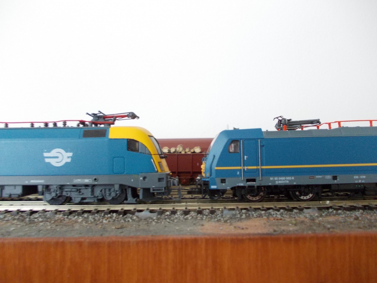

(#51835) G.F. Rákoskeresztúr hozzászólása
Jún 30, 2016 |

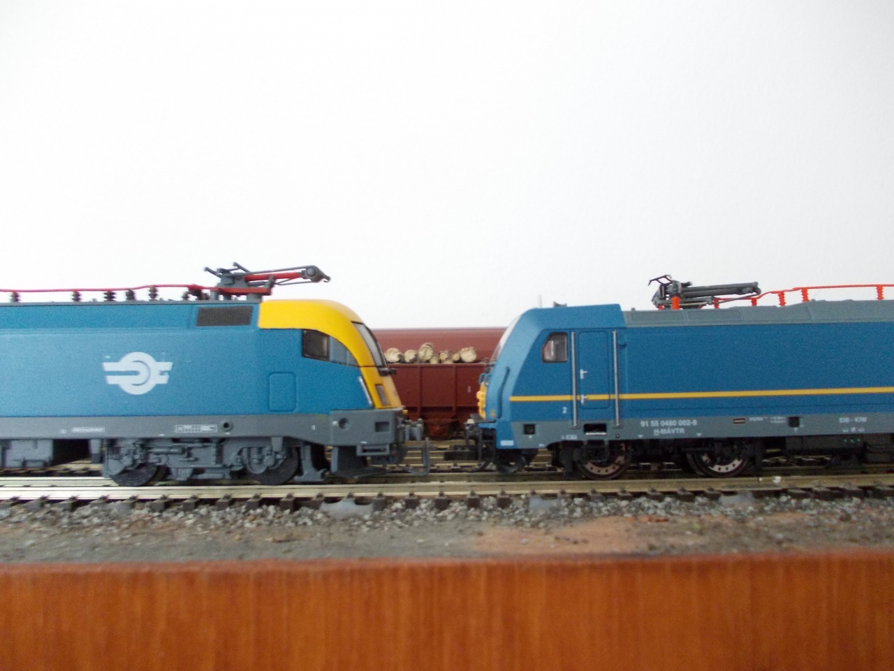

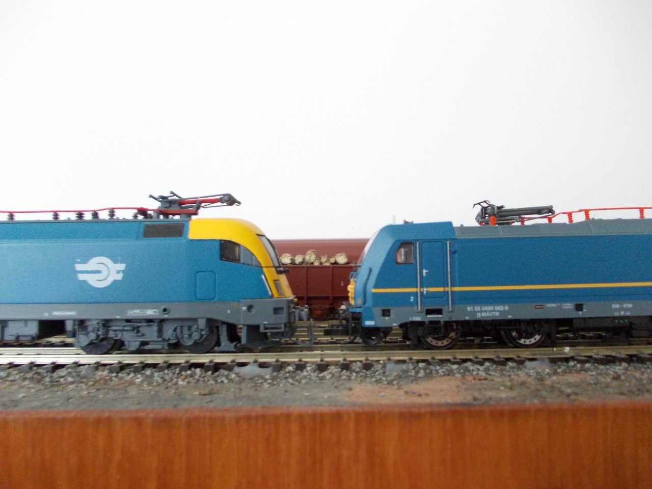

Na kérem, megérkezett az akciós Traxxom! Köszönet érte csTT-nek!
El is kezdtem kideríteni, hogy mi a fene lehet ezzel a mozdonnyal, ami annyira nem tetszik nekem. Sajnos ami eddig laposnak tűnt, kiedrült hogy nem csak tűnik, hanem az is. Hajtó Bálint oldalán leltem egy fotót, amikor egy Taurus hoz haza 3 ilyen gépet. Érdemes összevetni az igazikról készült fotót, a modellekről készültel, ordít a különbség. Nézzük csak meg a szürke részt a főkereten, hol is futnak!?
Lényeg, hogy lesz vele munka bőven, ha méretarányosra akarom varázsolni. |
(#51836) angyal.marci válasza G.F. Rákoskeresztúr hozzászólására (#51835)
Jún 30, 2016 |
Én nem látom a különbséget. |

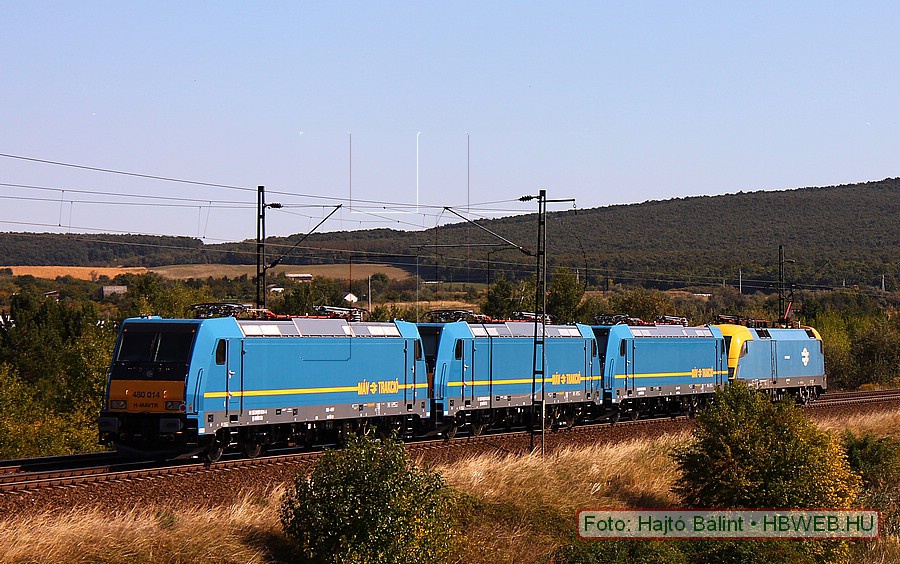

(#51838) csíkosháTTú válasza G.F. Rákoskeresztúr hozzászólására (#51835)
Jún 30, 2016 |
Khmm. khmmm....
Nem tisztem védeni a Tillig-et, de ne egy PIKO Taurus-hoz viszonyítsunk már, könyörgöm...
Az eredeti fotón az látszik, hogy a tetők nagyjából egy magasságban vannak, és a főkeret szürke festése is. Míg a két modell fotóján a PIKO Taurus láthatóan magasabb, mint a Tillig TRAXX. Csakhogy szerintem a PIKO modellje magasabb, mint kellene*, de ennek utána kellene keresni.
*: Ennek oka van bőven, ugyanaz a motor van a TT-s Taurusban, mint a H0-ban, csak amíg a H0 modellben a motor "fekszik", mert elfér a szélessége, addig a TT modellben ugyanez a motor "áll", ergo magasabb a modell belseje. |
(#51840) G.F. Rákoskeresztúr válasza angyal.marci hozzászólására (#51836)
Jún 30, 2016 |
Jó Neked, de én sajnos látom. |
(#51842) G.F. Rákoskeresztúr válasza csíkosháTTú hozzászólására (#51838)
Jún 30, 2016 |
Mesterem!
Elfogadom az érvelésed! De sajnos vitába kell hogy szálljak!
Mögépakoltam a Bhv kocsimat, és az ugyan azon magasságú, mint a Tillig Traxx! Pedig a valóságban igen csak föléje kéne "tornyosulnia" |
(#51843) csíkosháTTú válasza G.F. Rákoskeresztúr hozzászólására (#51842)
Jún 30, 2016 |
Elvileg este, ha megyek haza az utolsó előtti debreceni sebesvonattal, akkor majd fotózok egyet. A vonatot elvileg a TRAXX húzza, a Weöres Sándor. De emlékeim szerint nem nagyon magas ám a TRAXX... Mindegy, ha sikerül fotózni, akkor kiderül.
(Csak várjanak meg, amíg felszállok, így is este 10-re érek haza, mert valamelyik marharépa kitalálta, hogy a debreceni sebesvonatot gyaklorlatilag lefokozza személyvonattá: Ceglédtől eddig is mindenhol megállt, de újabban már megáll Monoron, Pilisen és Albertirsán is...
- Mi az, hosszú, kék, és vérzik?
- Sebes vonat...) |
(#51845) G.F. Rákoskeresztúr válasza csíkosháTTú hozzászólására (#51843)
Jún 30, 2016 |
Úgy számolom a jellegrajz alapján, hogy kb. 1.5mm-rel van alacsonyabban a mozdony teteje, mint kellenék. (nem a szedők tetejére gondolok) 32.5-33 mm magasságnak kéne lennie, ha jól számolom. Mondhatnánk hogy nem sok, kit érdekel, csak hát ebben a méretben az már számít, főleg hogy felfelé jelentkezik. Nézzük csak a régi BTTB Y kocsikat a maguk 2mm-el torzított szélességükkel. Nem igen soroljuk már be a mértehelyes mai kocsik közé.
Kicsit bánt a dolog, és valószínűleg orvosolni is fogom, mert amióta megláttam ezt a mozdonyt Tilligéktől, úgy érzem, hogy valami óriás rálépett a gyárban a klisére. |
(#51847) csíkosháTTú válasza G.F. Rákoskeresztúr hozzászólására (#51845)
Jún 30, 2016 |
Nincs kizárva, hogy igazad van, én csak iTT az oldalvonal mellől beszélek sületlenségeket...
Remélem sikerül valamit összeexponálnom ma este... |
