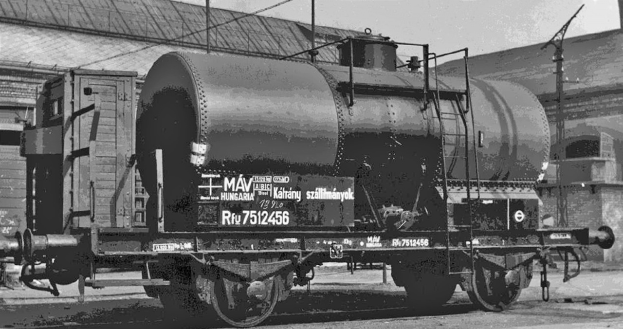

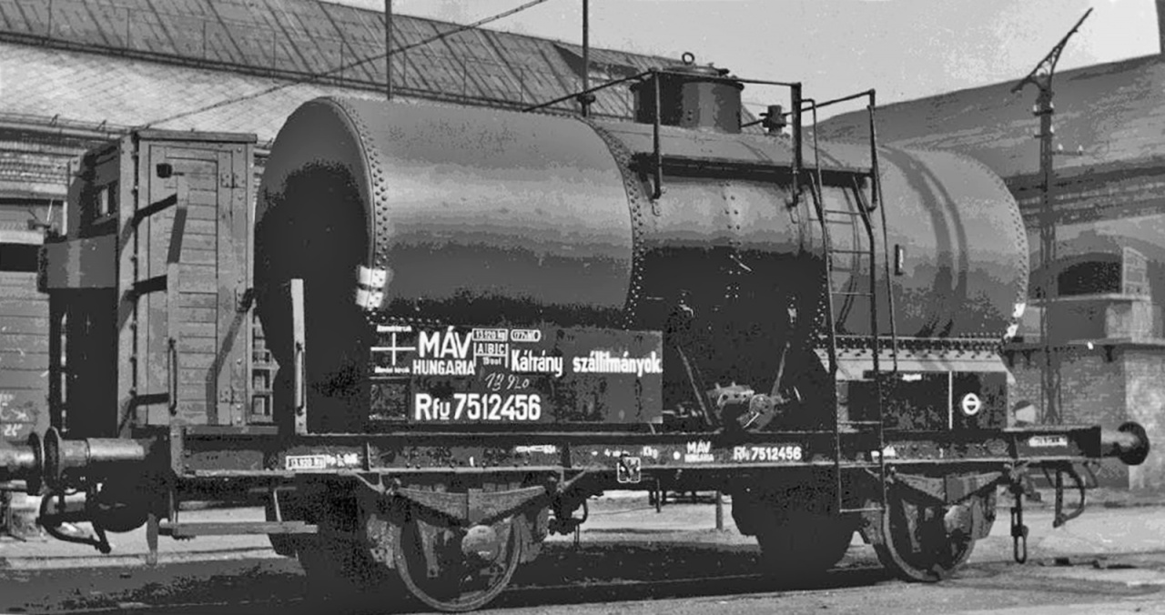

(#52221) masTTertape válasza Gashpy hozzászólására (#52204)
Júl 25, 2016 |
Groh úr pontosan.
Szemérmesen elsúghatod a fülébe, hogy ezt a bódéügyet nem feszegettük az Indóház tesztben, mert van említeni való bőséggel az idei, magyar modellek terén, illetve hát szokás szerint kevés volt a hely... :-/
Egyébként úgy, ahogy a boroskocsira feltették (pontosabban nem rögzítették) a fékbódét, úgy itt is megoldhatták volna. De mivel ez egy az egyben Jatt jármű, így nem okoskodtak bele.

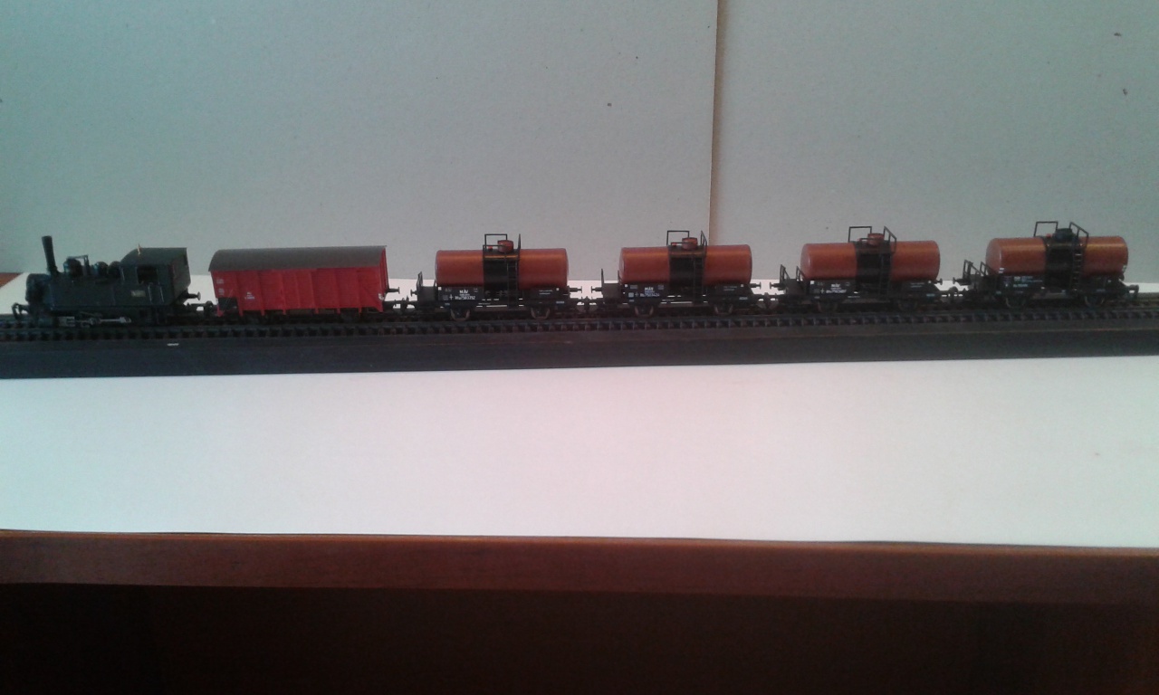

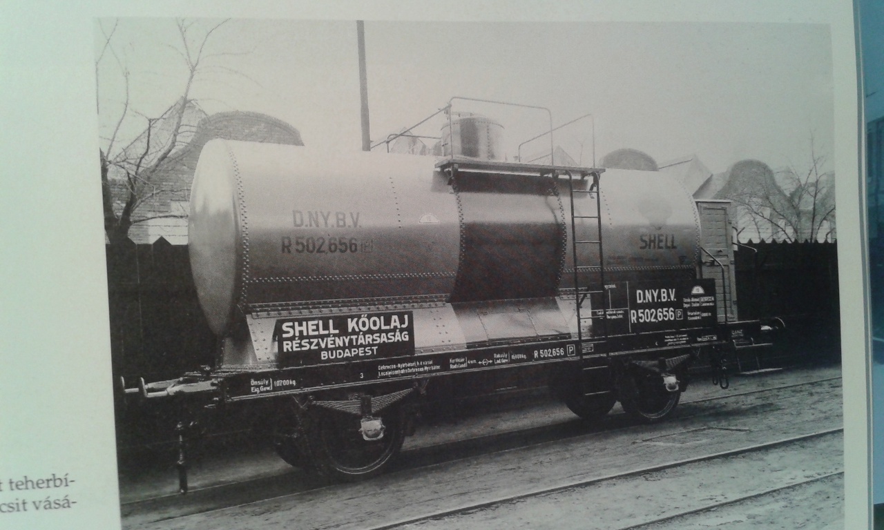

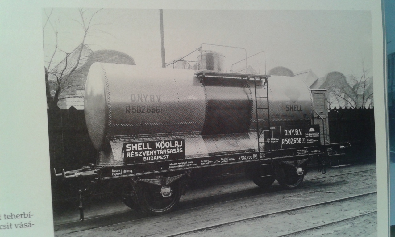

(#52222) gumidani válasza Gashpy hozzászólására (#52200)
Júl 26, 2016 |
Íme a minta. |

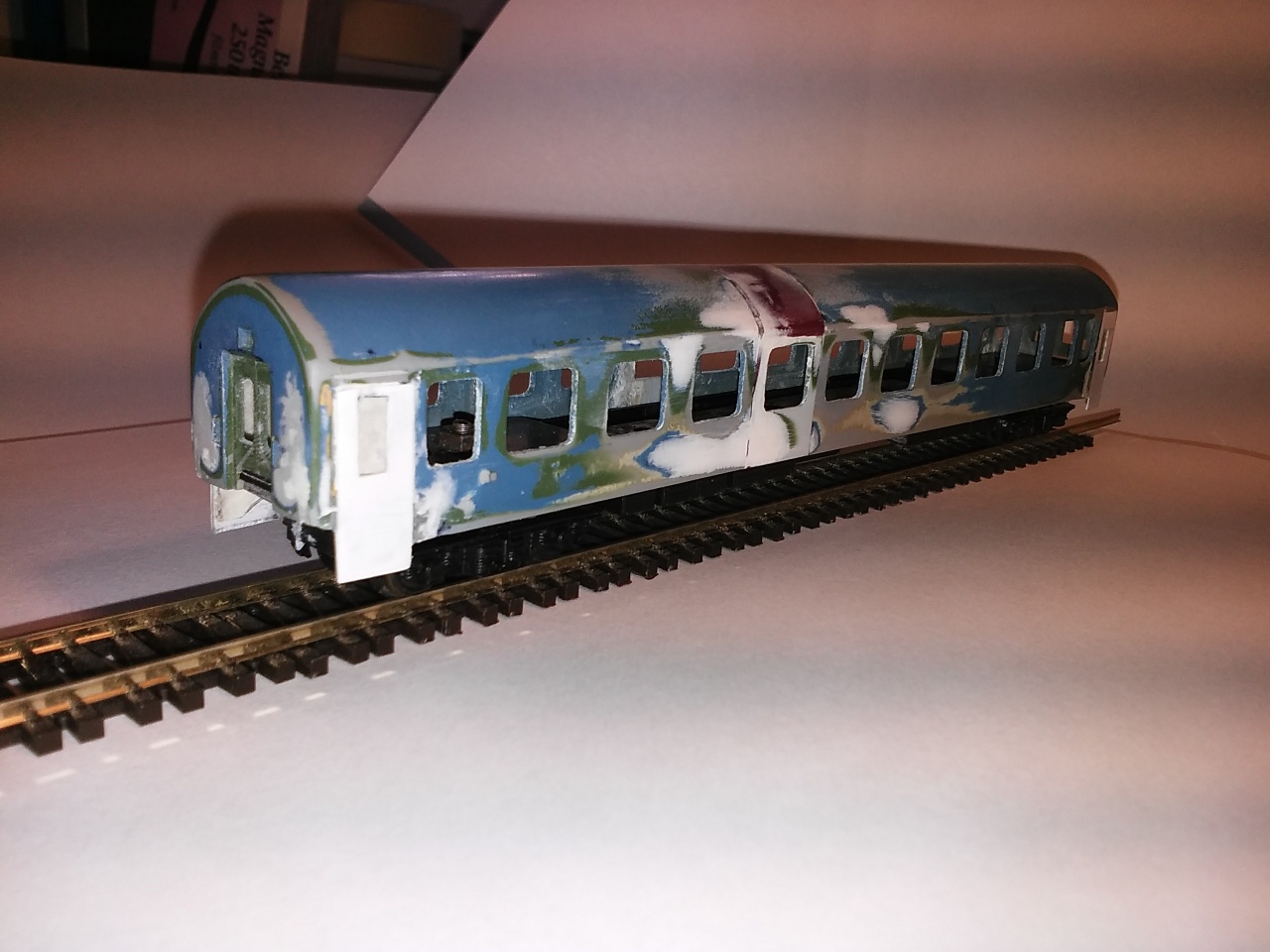

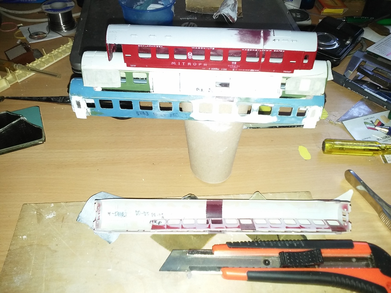

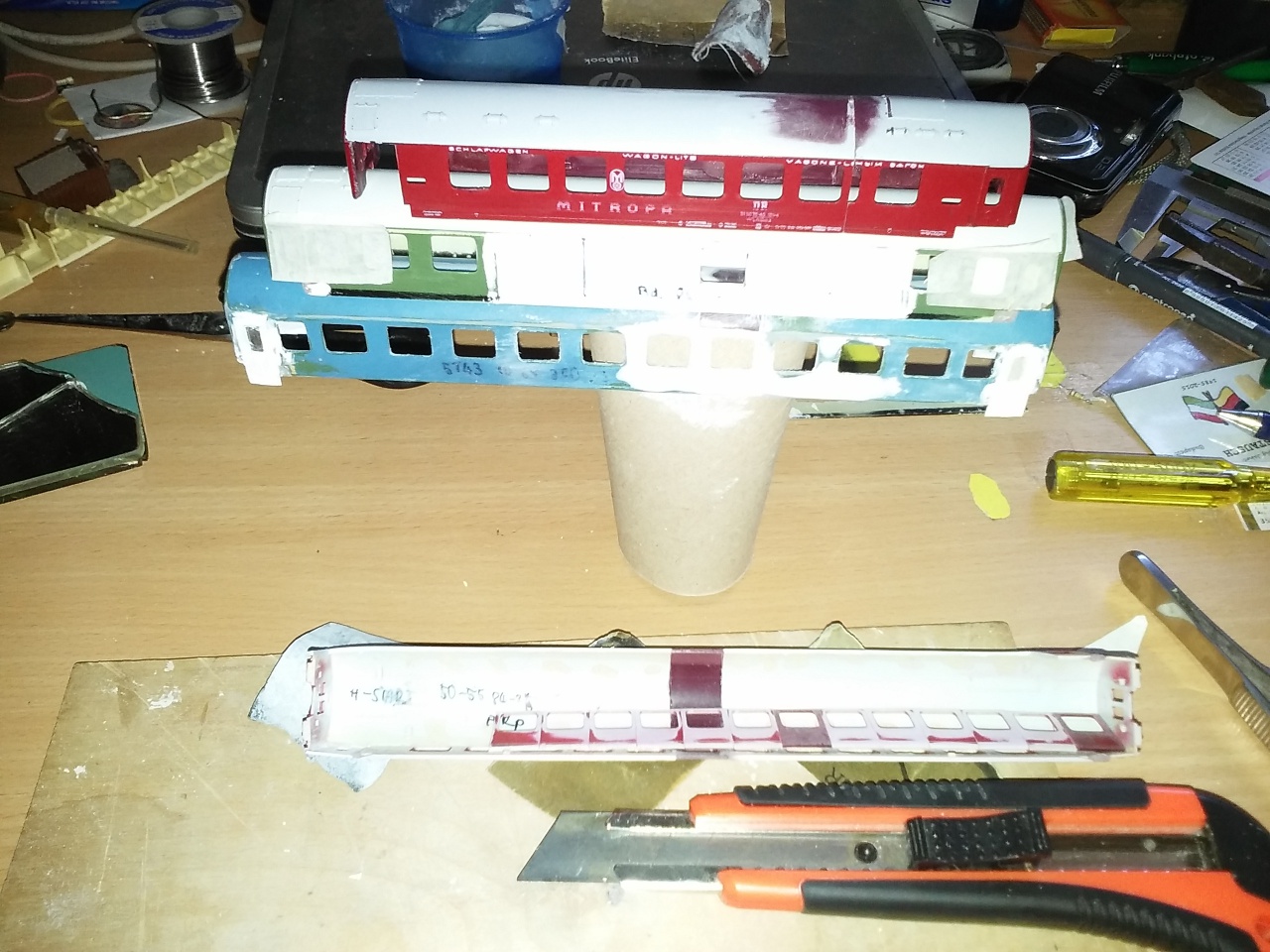

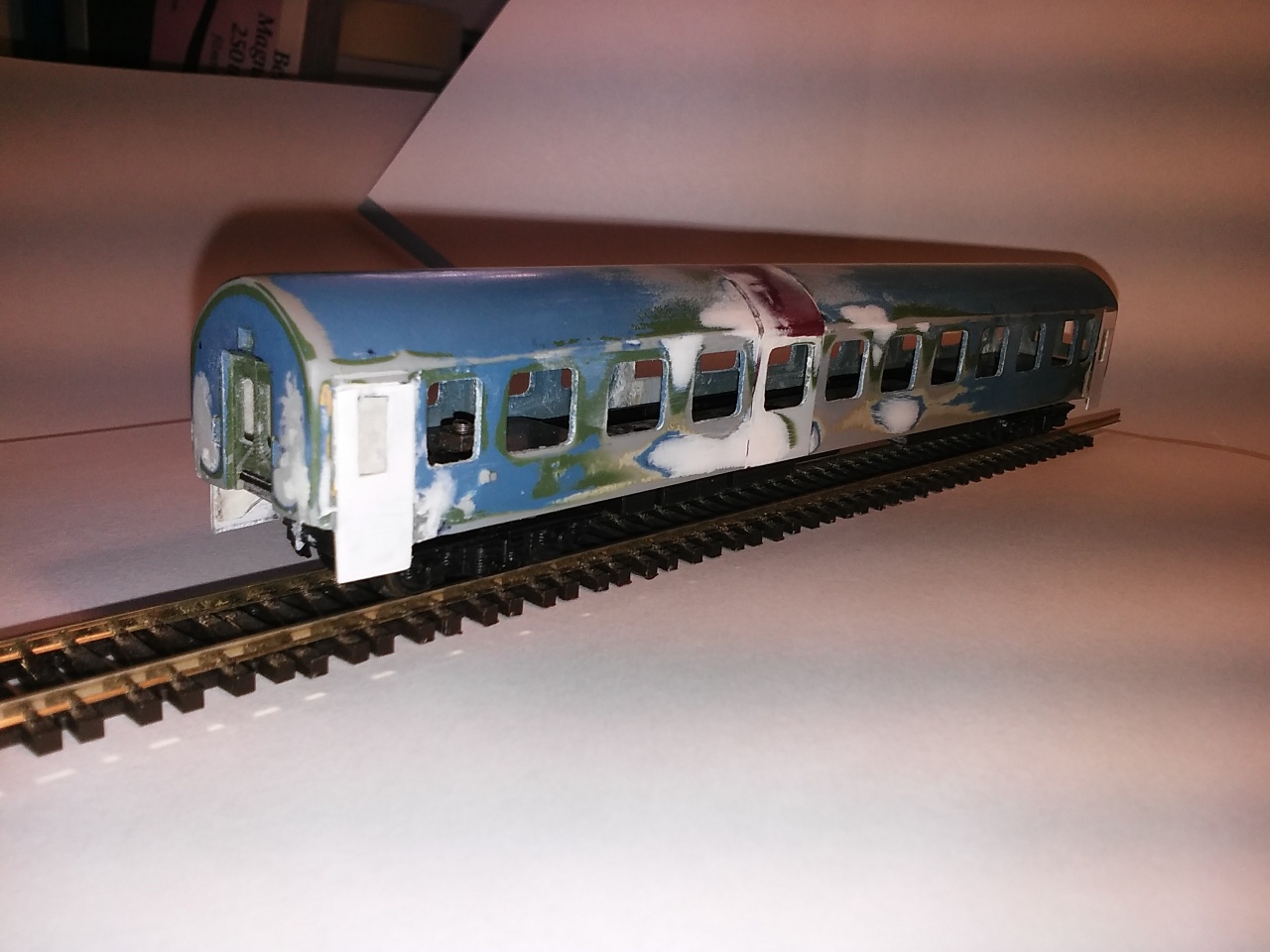

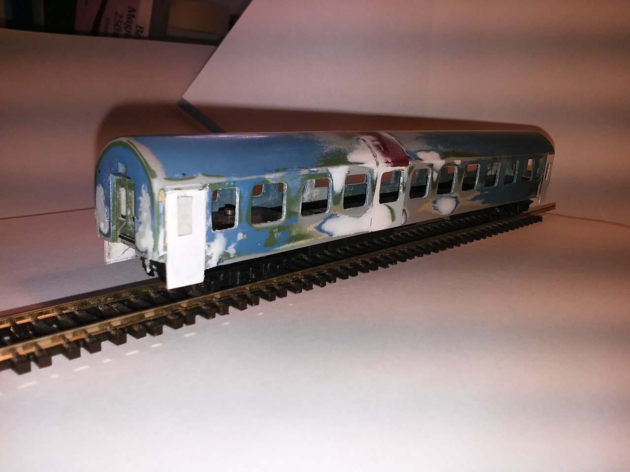

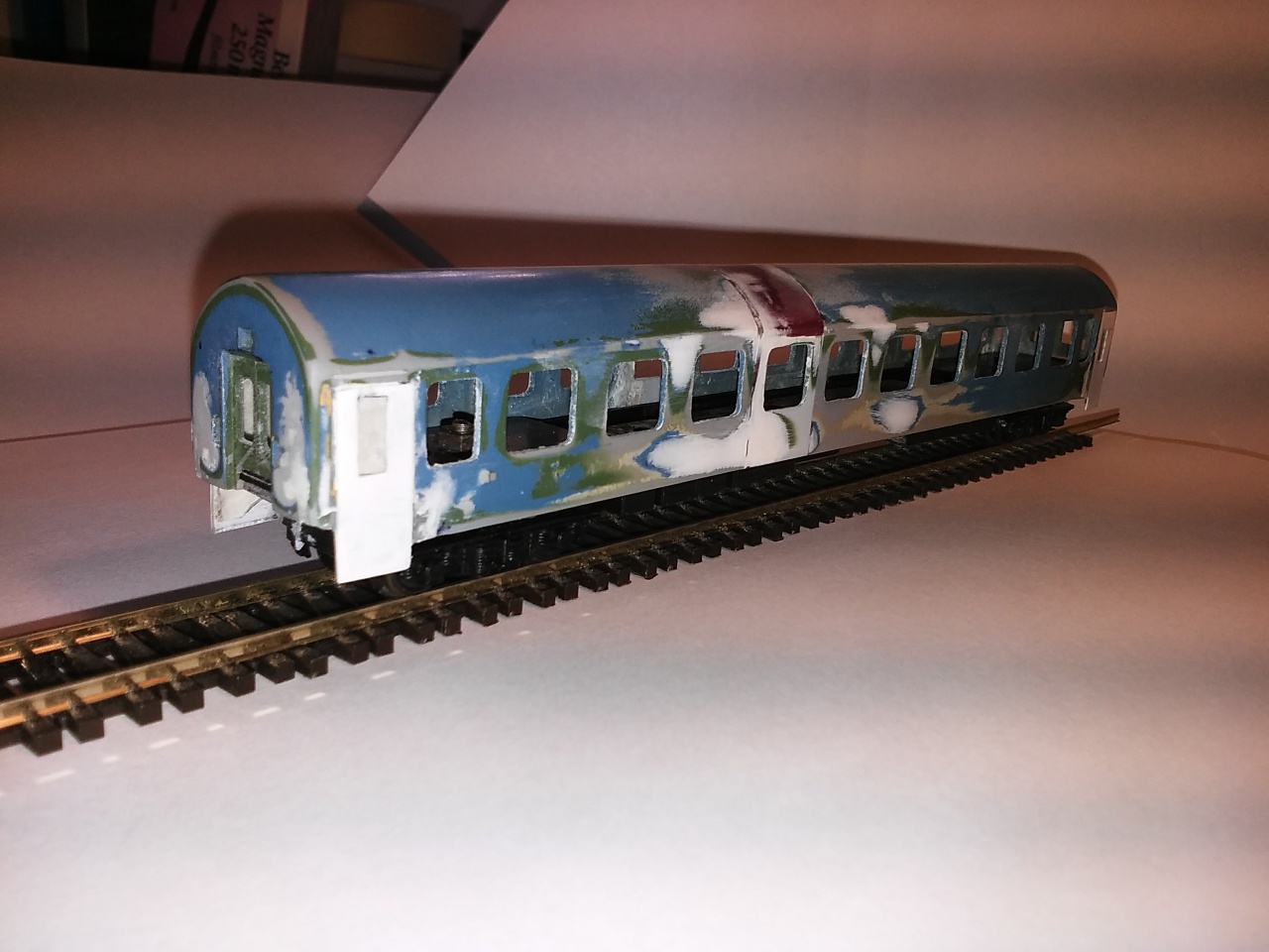

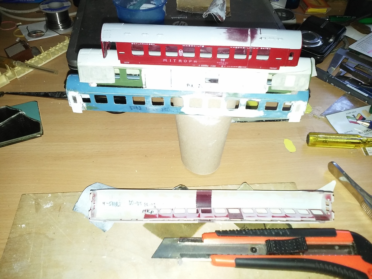

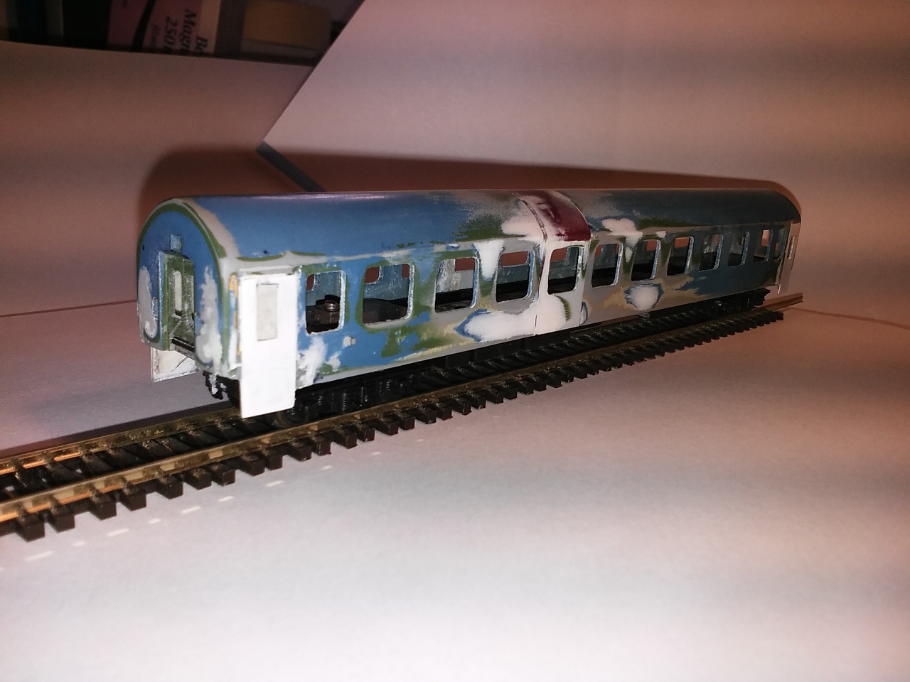

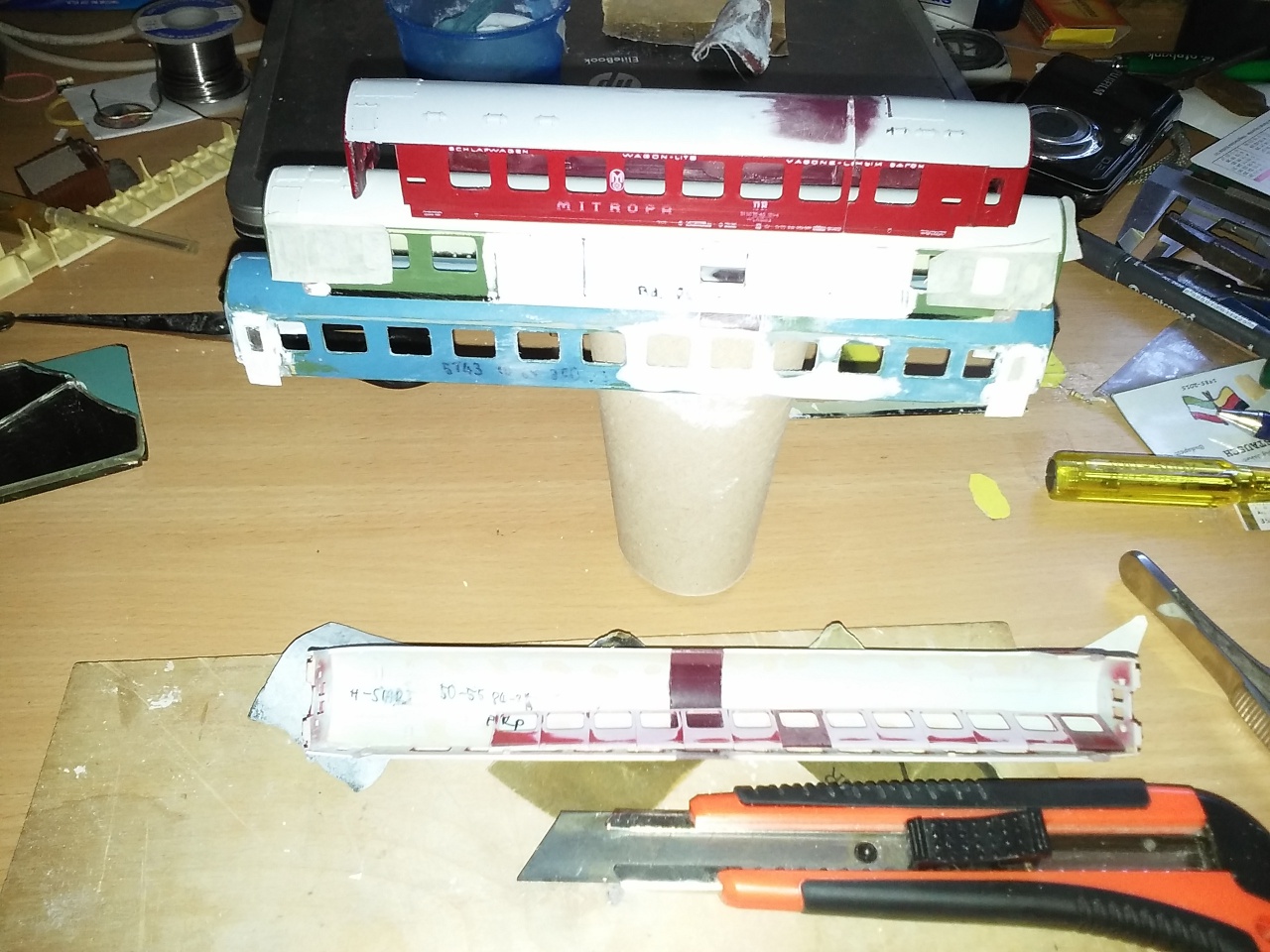

(#52442) angyal.marci hozzászólása
Aug 7, 2016 |
Futó projektek az íróasztalon. Fentről lefelé az alábbiak:
GySEV Bbd
MÁV Bd 84-44
GySEV Ap 10-67
MÁV ARp 84-35
Elsőnek a GySEV Ap készül el, azt már gletteltem. Utána a Bd, a többi kettő még erősen nem hasonlít a végleges kinézetéhez. |

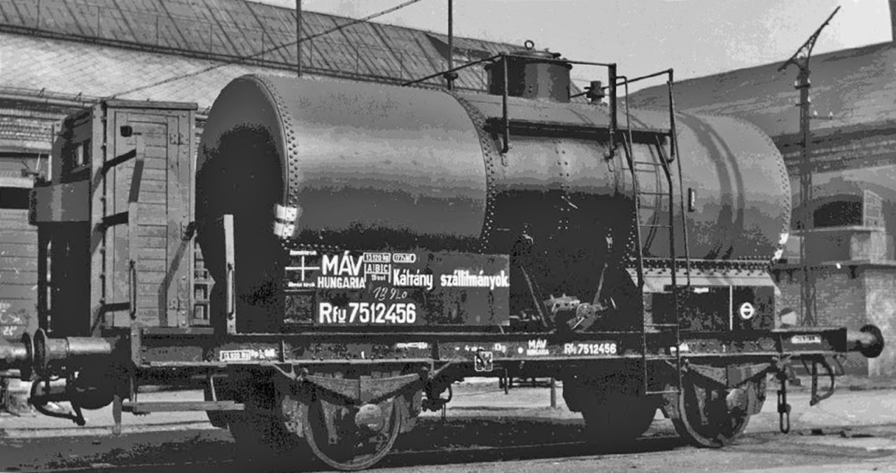

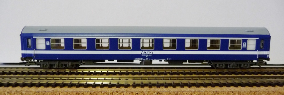

(#52449) ModELiTT válasza Gashpy hozzászólására (#52199)
Aug 7, 2016 |
Szervusz!
Ne haragudj, de ezt a szép kocsit ezzel a ronda német fékházzal elrontani... hát nem találok rá szavakat, meg téged sem akarlak megsérteni. A cseheknél lehet kapni MÁV.-hoz majdnem hasonló fékházat, a Kardos úrral mi azt fogjuk rátenni, majd a SHELL-es
kocsira .. Még egyszer elnézést kérek a beleszólásért.

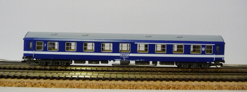

(#52450) ModELiTT válasza ModELiTT hozzászólására (#52449)
Aug 7, 2016 |
Előzetesben, Ő lesz, amiről írtam az előbb.
(#52457) Gashpy válasza ModELiTT hozzászólására (#52449)
Aug 8, 2016 |
Maestro!
Nem haragszom.
Mint a gumidani által betett kép is mutatja, ezen a pályaszámú kocsin egy ilyen (vagy legalábbis erre nagyon hajazó) ronda német fékbódé volt, mert ez egy ronda német eredetű kocsi
Magyar eredetű kocsira természetesen MÁV-jellegű fékház való.  |

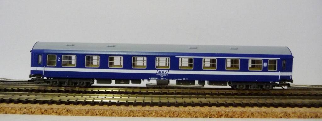

(#52511) ModELiTT hozzászólása
Aug 11, 2016 |
Tisztelt lakótársak !
Új árú érkezett a LADA boltba !
Érdemes megtekinteni a honlapot !
Egy kis előzetes :
(#52512) angyal.marci válasza ModELiTT hozzászólására (#52511)
Aug 11, 2016 |
Ez az új áru vagy saját "elkövetés"? |

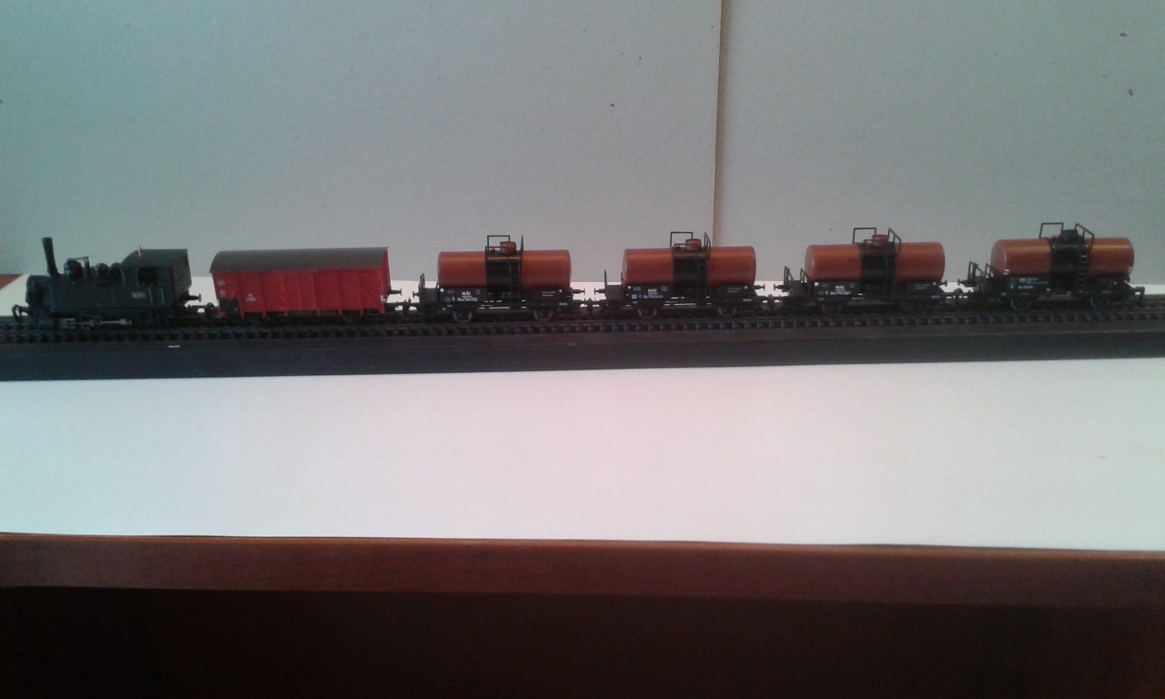

Zsírt ugyebár csak szétszedéssel lehet, de az olajozótűvel is csak úgy férek oda a szénkefe oldali tengelycsonkhoz, ha szétszedem az egész főkeretet.
Ne köpködjetek meg! SNCF CC 7100 Junior mozdonyról van szó. Mit tegyek, ha ez a gyerekkori kedvencem.  |
