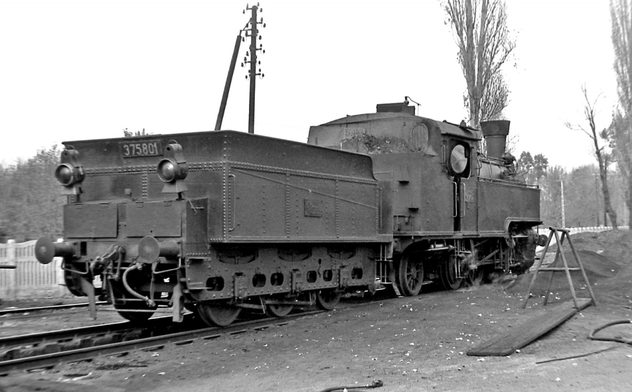

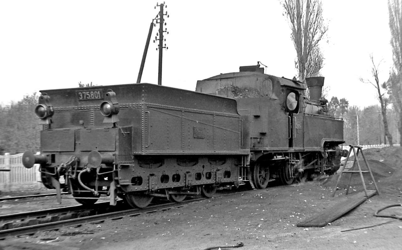

(#54611) gumidani hozzászólása
Dec 15, 2016 |

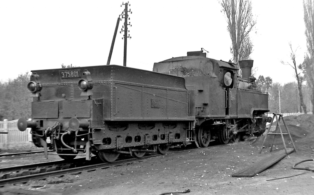

375,801 |
(#54615) hoTTo válasza gumidani hozzászólására (#54611)
Dec 15, 2016 |
Ez valami szükségmegoldás volt, nem? Több szén kellett a napi munkához, nem tudtak hol szerelni. Egy-egy megálló alkalmával meg átdobálták a szertartályba a szerkocsiból.
Vagy csak az volt épp a feladat, hogy egy szerkocsit vigyen el A-ból, B-be.  |
(#54617) csíkosháTTú válasza gumidani hozzászólására (#54611)
Dec 15, 2016 |
Képzelem szegény fűtőt, amikor a pót szerből a lapát szénnel a kezében, menet közben átküzdi magát a vezetőállásba...
(Azért ez nem nevezhető szerintem napi rutinnak a korabeli MÁV-nál. Modellezési szempontból nem tartom követendőnek, hacsak nem a ritka, egyszeri dolgokat akarjuk bemutatni.) |
(#54621) etwg válasza csíkosháTTú hozzászólására (#54617)
Dec 15, 2016 |
Látom a többség. ha szerkocsit lát egyböl (csak) a szénre gondol, holott a gözmozdony inkább szomjas szokott lenni. 20-40 km-ként kell vizet vételeznie szenet meg gyakran csak egyszer naponta!
Ezért a szerkocsiban nem szenet, hanem föleg vizet visz magával amit meg egy slaggal is át lehet vezetni a mozdony viztartályába igy a fütönek nem sok gondja van vele.  |
(#54623) róbertke válasza csíkosháTTú hozzászólására (#54617)
Dec 15, 2016 |
Nagyon sok vasúttársaságnál elterjedt módszer volt, hogy a mozdony mögé odaakasztottak egy plusz szerkocsit vagy mezei tartálykocsit teli vízzel, s így meg tudták növelni a hatótávolságát. |

(#54649) gumidani válasza hoTTo hozzászólására (#54615)
Dec 19, 2016 |
A szerkocsin olvasható pályaszám alapján hivatalos dolog lehetett. |

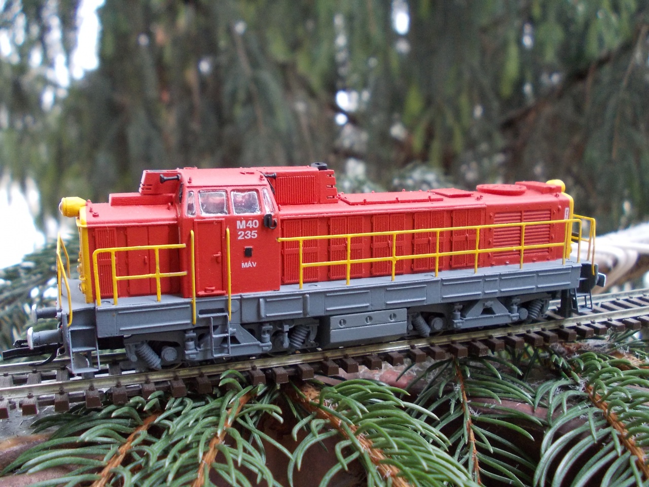

(#54657) rwirtz hozzászólása
Dec 20, 2016 |
Apróba tettem fel mozdonyt.
Üdv és kellemes ünnepeket mindenkinek,
Robi |

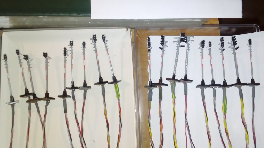

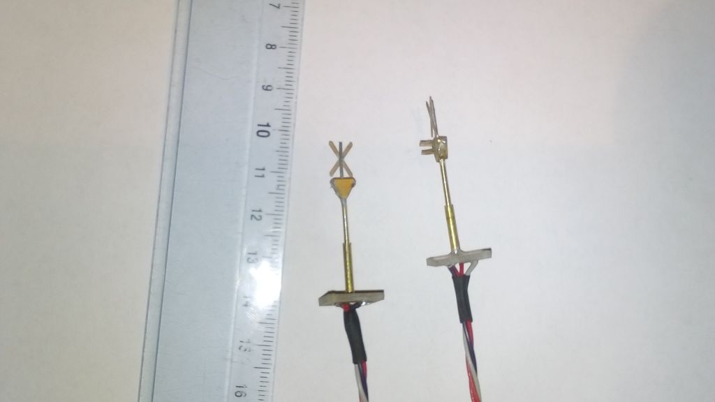

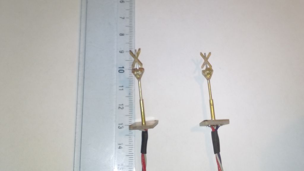

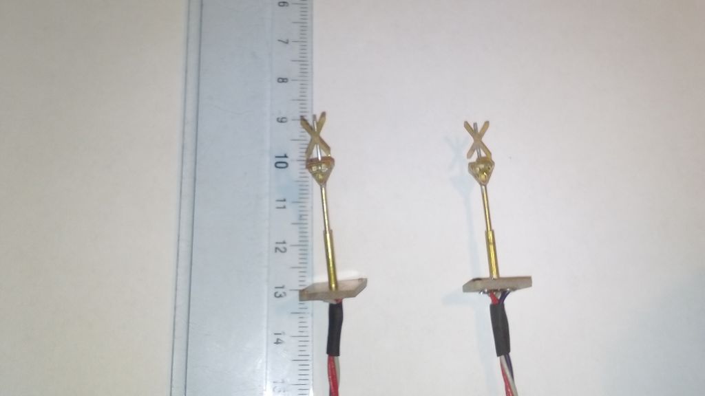

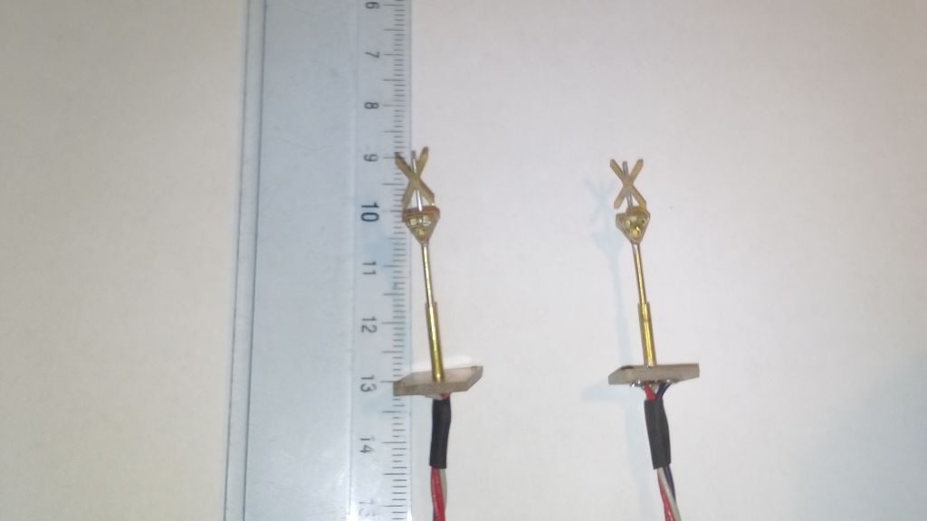

(#54691) BLaci hozzászólása
Dec 23, 2016 |

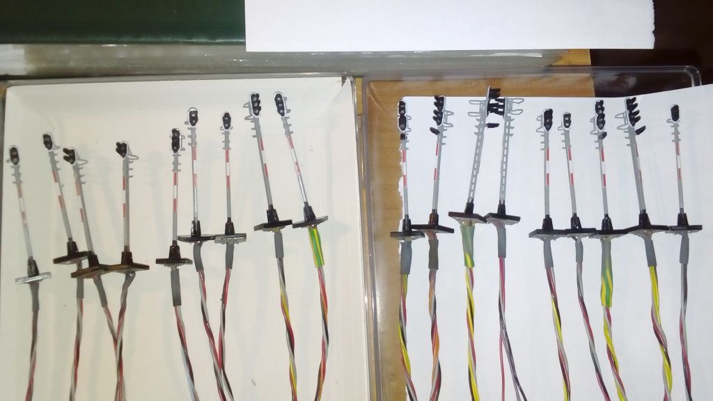

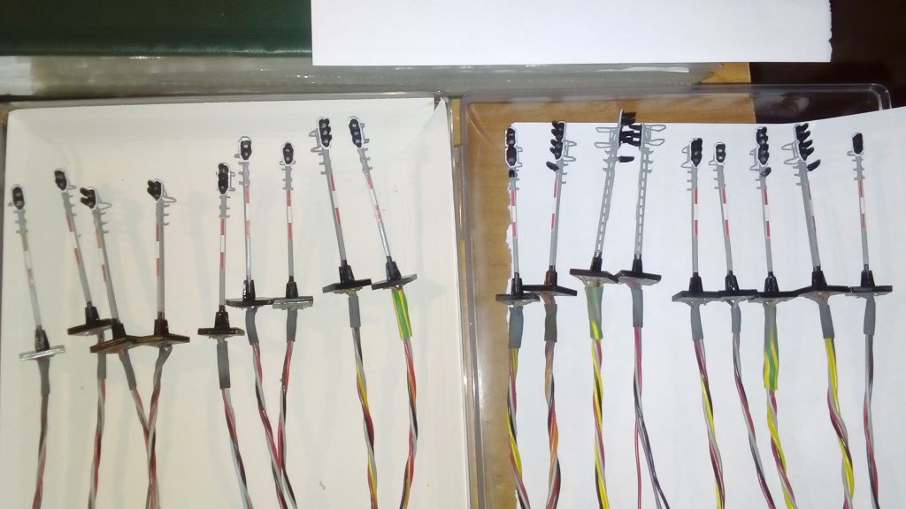

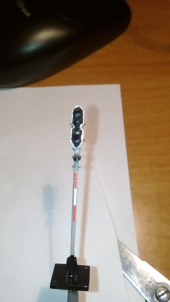

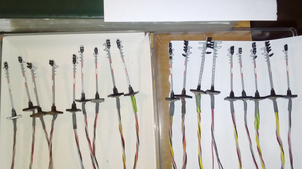

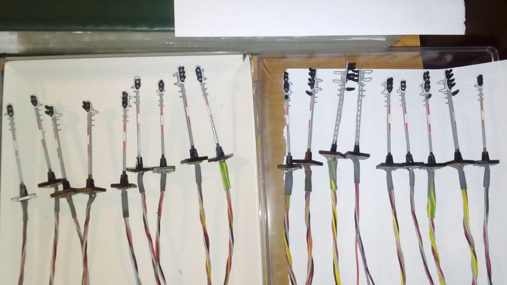

Most már teljesen készen lettek,
minden kiegészítővel táblával, együtt. A táblákat kétoldalas ragasztóval tettem fel, ha más tábla kellene könnyen cserélhessem.
A fejet végül is 0,8-as lakk filccel húztam ki. Most még pár fénysorompót kell készítenem. A hozzá tartozó vezérlőt már megcsináltam |

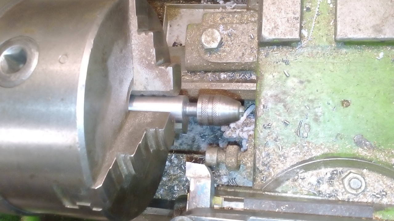

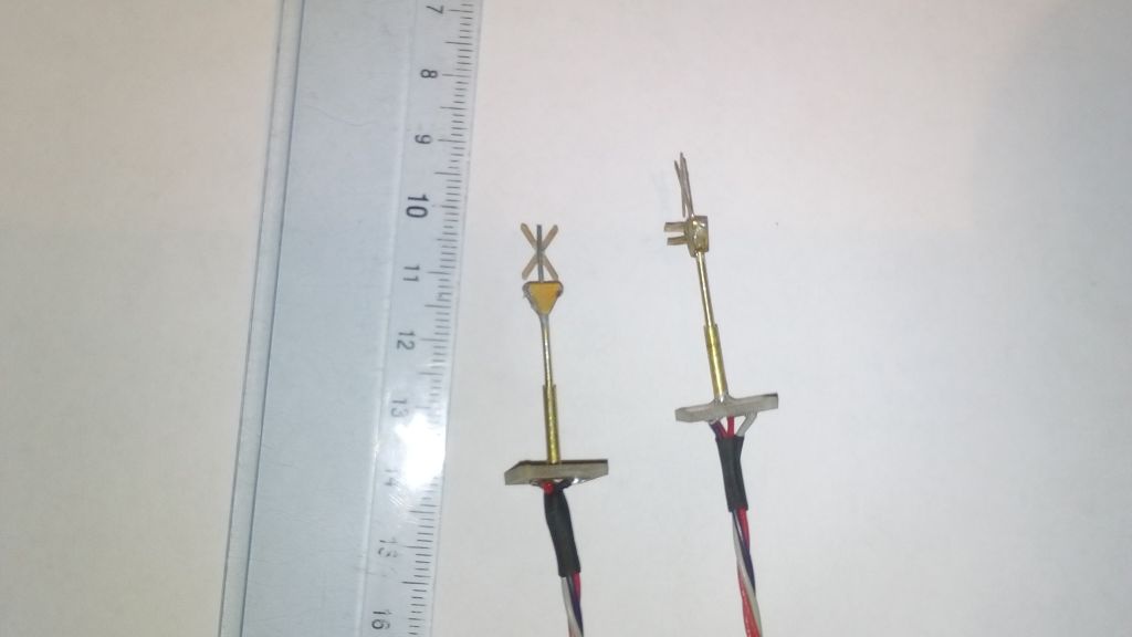

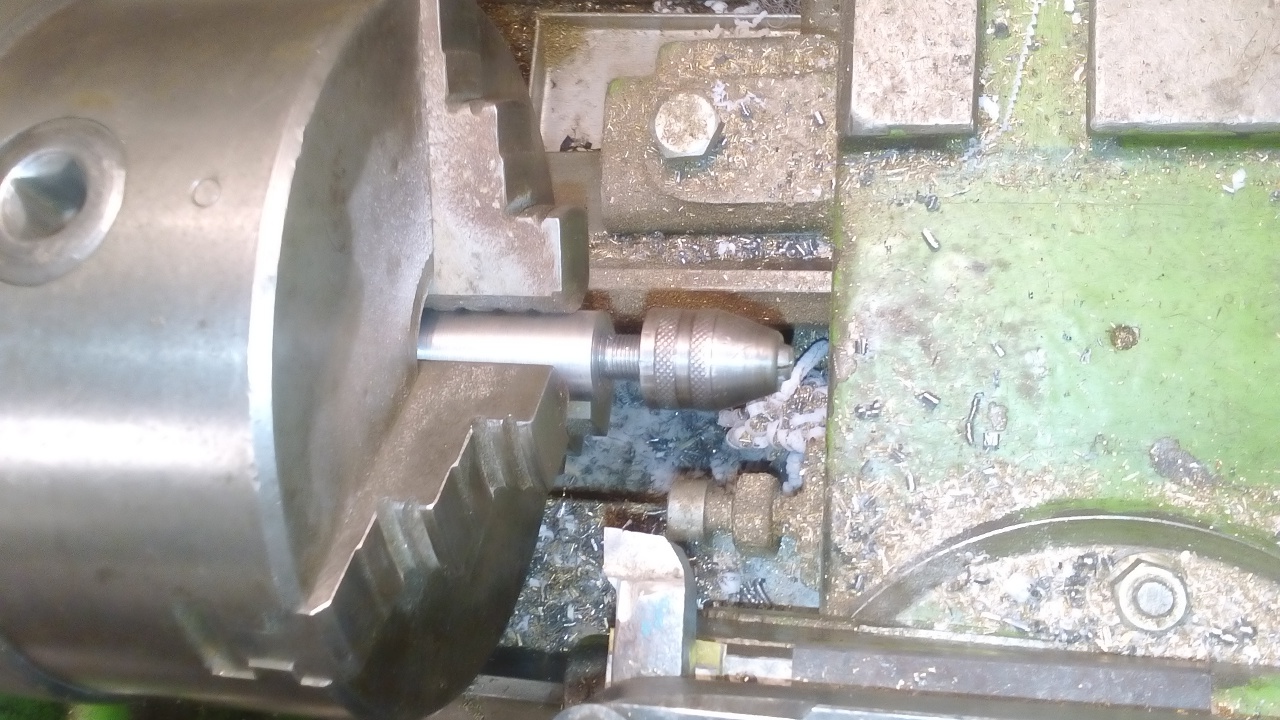

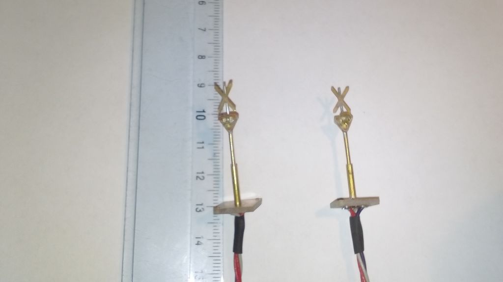

(#54743) BLaci hozzászólása
Dec 30, 2016 |

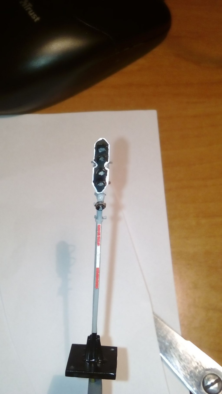

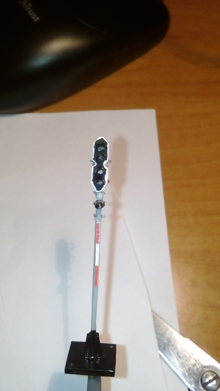

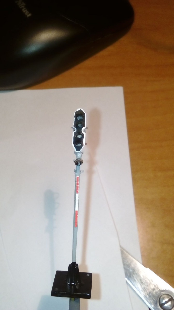

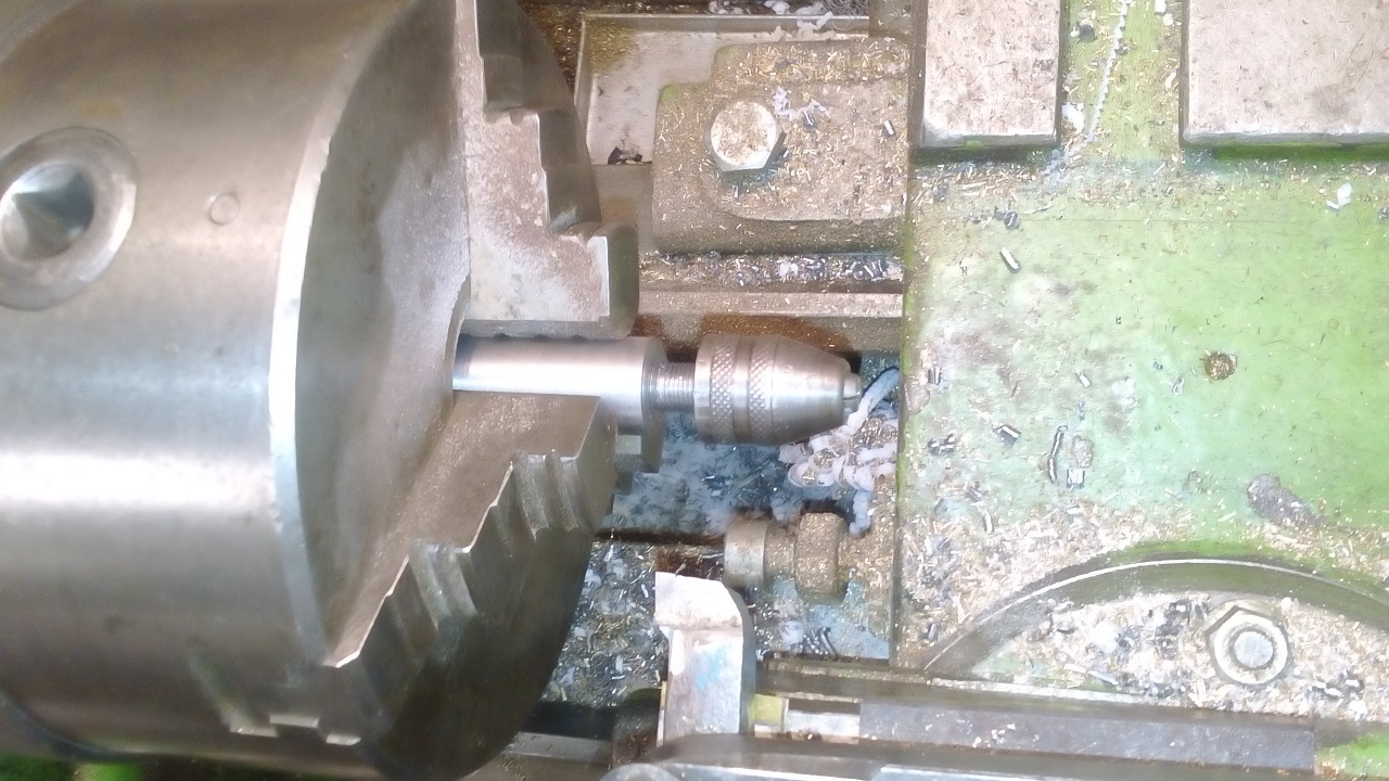

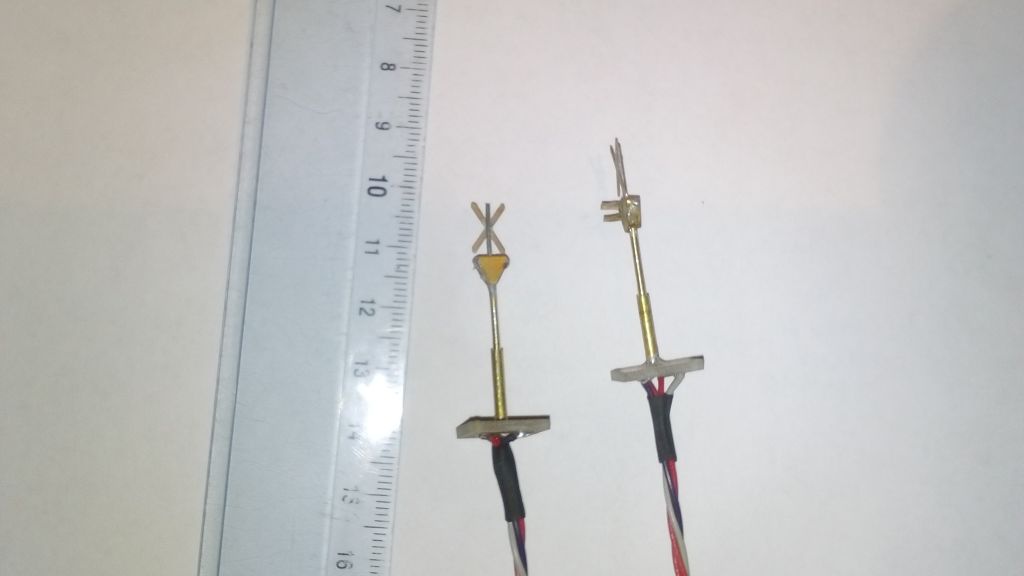

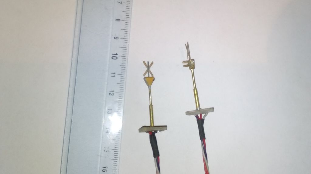

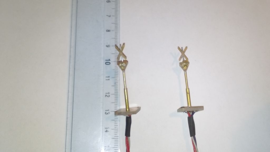

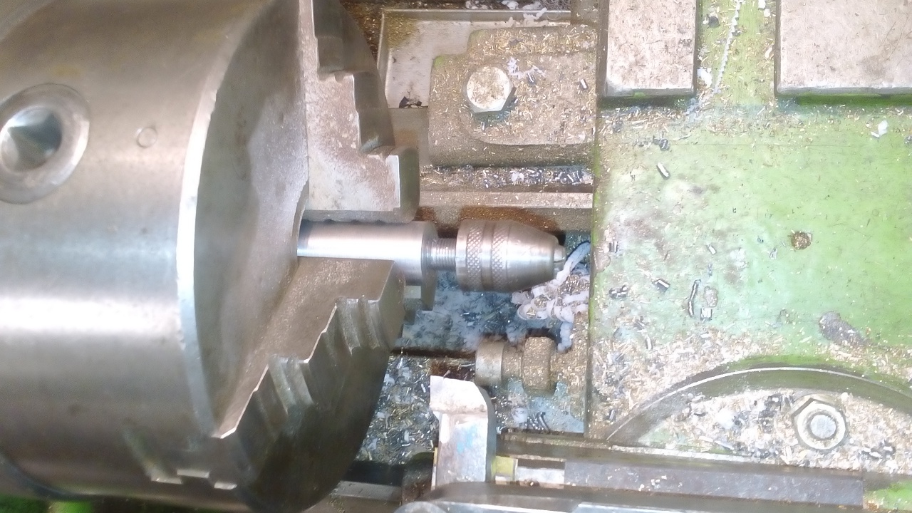

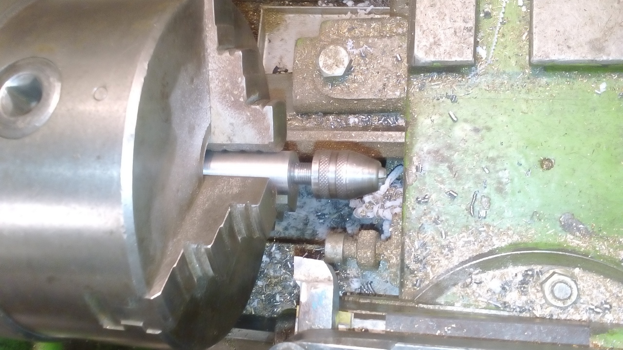

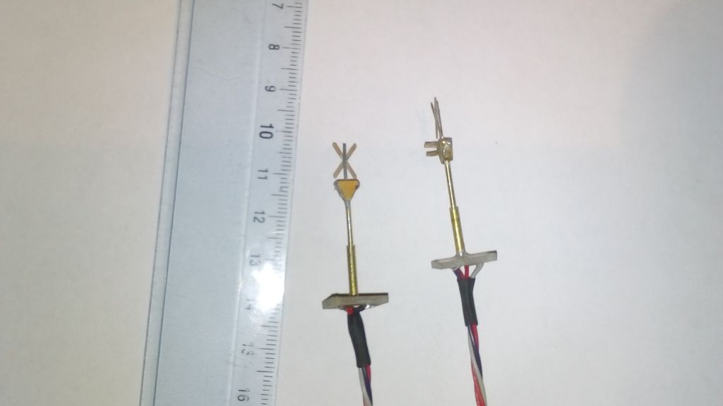

Elkészűlt a fénysorompó. Egy Balatonon lévőt mértem le mely alapján elkészítettem. Az oszlop volt a legrosszabb. a valós méretre vaó csökkentés esetében a vékonyabbik oszlop 0,7 mm-nek kellett volna lennie, mig az alsó 2 mm.
Ezt elcsaltam, mivel az egészet egy anyagból esztergályoztam+ a 3 db huzalt is be kellet fűznöm a belsejébe. ezért fúrtam egy 0,8mm es lyukat 2,5 cm hosszan, majd ezt követően leeszterályoztam 1,2 mm re a felső részt. mivel az eszterga tokmány 3mm-nél kissebb anyagot nem tud befogni, ezért a Proxon tokmányhoz csináltam egy adatpetr. így 0,4-3,2mm anyagot is be tudok fogni.
A fénysorompó fej mérete 6 mm es oldalhosszúságú lett és 0603-as leddel raktam, de az egyel kissebb jobb lett volna, igy igen ki volt centizve a hely. Az andrás keresztet 0,3-as rézlemezből csináltam, a fej burkolat 0,1 es réz lemez , a panel 0,5 mm két oldalas. A teljes magasság 36 mmm a keresztel együtt, kereszt nélkül 28 mm. |

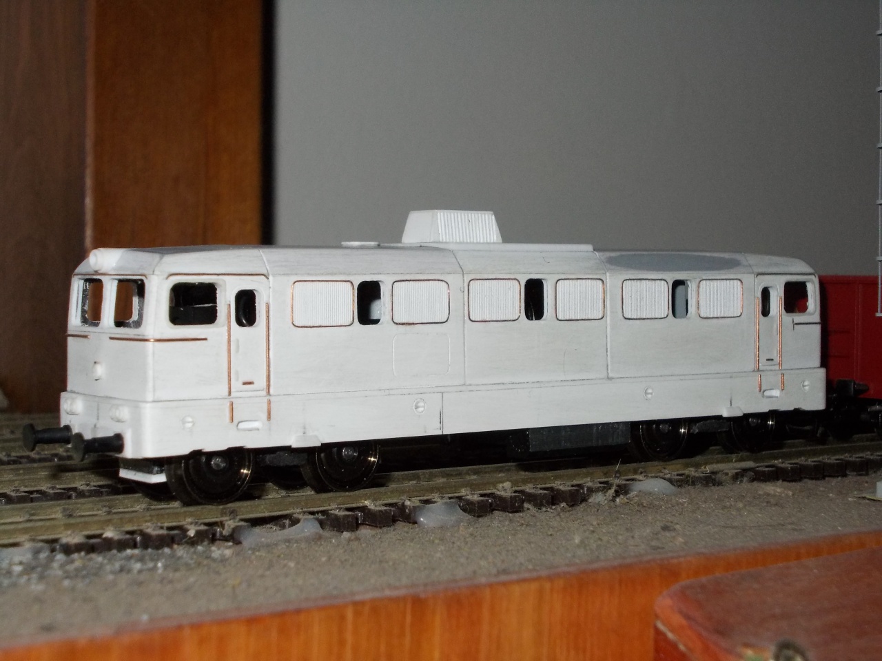

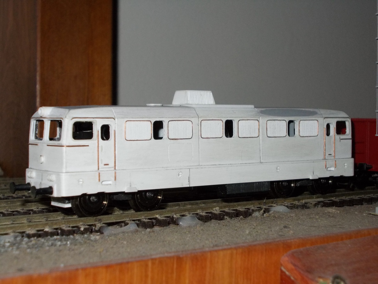

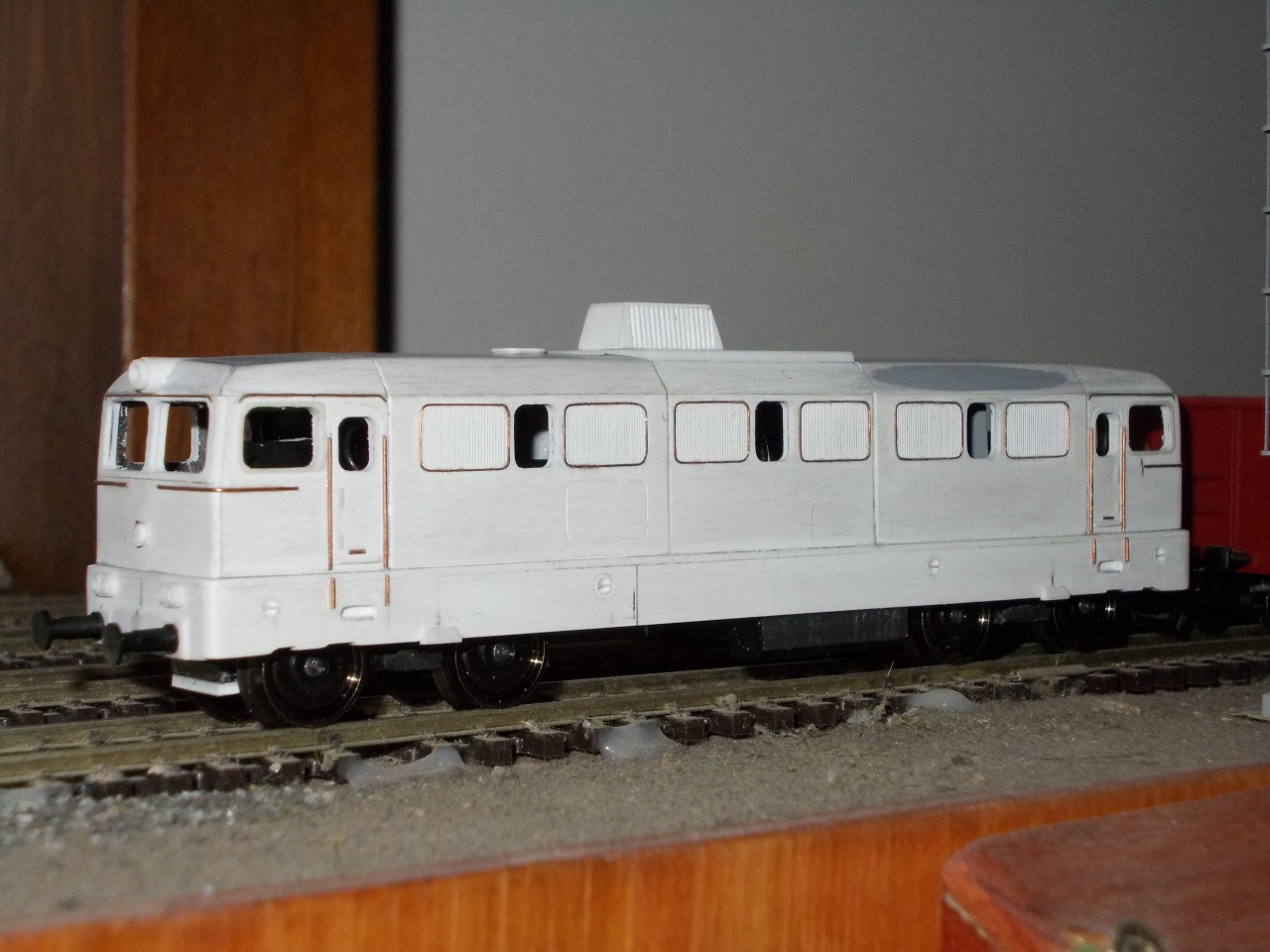

Lenne egy kérdésem: M63 alá milyen hajtás jó? A Mikromodell 3D nyomtatott M63-asát beszereztem...

Én csak saját gondolatomat osztom meg. Amikor odajutok Én cseh hajtást rendelek. 10440 mm-es forgócsaptávolság és 2100 mm-es forgóvázon belüli kerékpártávolságok és 1250 mm-es kerékátmérőre szerintem nincs tökéletes hasonlóság. Ez egyébként kedvezőbb áru, mint egy hattengelyes mozdony megvásárlása, kasztni eldobása, vagy más felhasználása. Nem érdekem a cseh hajtás reklámozása, de az öttengelyes motorkocsijaimba kiválóak, méret szerintiek. És ha egy kicsit hangos a réz fogaskerekek hangja? Na és dízel járműbe kerül. |

Nekem műgyanta M63 van, én abból indultam ki, hogy az M63 a V63 rokon mozdony: A Jákó-féle V63 alatt a BR151 teljesen jó, akkor az az M63 is jó lesz. Legfeljebb forgóváz maszkot is érdemes lenne nyomtatni....

Egyet ne felejtsetek. A diesel elektromos hajtás sokkal kisebb motorokat igényel mint a 25kV villamos hajtás. Igy alapbol kisebbek a DE mozdonyok forgovázai ( még a mai idökben is amikor már majdnem egyforma aszinkron motorokat használnak. Pl a Vectron esetében 300 mm a különbség.
Igy az M63as forgovázai sem lehetnek hasonloak a V63al.
Az M63 (5900mm) V63 (4200mm) pontosan forditva van mint az a nagy világban szokás, ki tudja miért. |

Igen, a cseh hajtás nem rossz, az már más mozdonyban is tényleg jól muzsikál. A V63 hajtás nekem is szembe jutott, de a villany gépeknél nem szimmetrikus a tengelytáv, ami a V63-ba jó, de ugyanaz torz lenne az M63 alatt. Ahogy néztem, az M62 tengelytávja jó, de ott nyújtani kellene több mint 1 cm-t. Az igaz, hogy a cseh hajtás bizosan mérethelyes lesz és jóval olcsóbb mint egy donor mozdony.

Most elbizonytalanottam. Ahány forrás annyi adat az alváz tengelytávolságaira. Sajnos ilyenek a magyar források, 3-t csaptam fell 3 adatot kaptam. |
(#54761) rwirtz válasza etwg hozzászólására (#54760)
Jan 1, 2017 |
Én a neten néztem a jellegrajzokat, az alapján 2100mm a tengelytáv és 5900mm van a két középső tengely között az M63-nál. 2100 a Ludmillának is, de ott kisebb a csaptáv |
(#54762) saetta válasza etwg hozzászólására (#54758)
Jan 1, 2017 |
Emlékeim szerint az első pár V63 az M63 (szimmetrikus) forgóvázát használta, és később lett asszimetrikus forgóvázuk.
Tehát eredetileg pontosan azonosak voltak a forgóvázak, csak a sorozatmodellekre változott meg.
Fentiek szerint nem jó a BR151-es vagy BR250-es forgóváz az M63 alá.
SAetta |
(#54763) etwg válasza saetta hozzászólására (#54762)
Jan 1, 2017 |
Ha ez igaz, akkor elég nagy baklövésnek tartom az M63-s alvázát. A nagyobb tengelytávolság a forgovázban nagyságrenddel jobban terheli a pályát. Erre ezek szerint semmi ok nem volt. azonkivül, hogy egyforma legyen a V63-l ahol a beépitett nagy motorok miatt olyan a tengelytáv, amilyen.
A nagyvilágban a mai napig törekednek a forgovázakban csökkenteni a tengelytávot, mert az jobb futási tulajdonságokat biztosit. |
(#54764) ModELiTT válasza rwirtz hozzászólására (#54754)
Jan 1, 2017 |
BUÉK ! minden kórtermi lakónak !
Olvastam a kérdésedet,a válaszom igen egyszerű,a BttB ludmilla vagy nohab hajtása teljesen megegyezik,a rajzi feltételeknek ..
A minőségi megoldások fokozhatóak,motorcsere miegymással ...
Kinek mi az igénye,nekem ez a fajta hajtás bevált a szergejnél is,
szebben megy mint az eredeti hajtásával,de kinek a pap,kinek a papné,én megelégszem a lányával !!  |

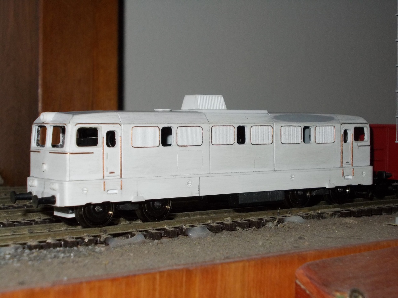

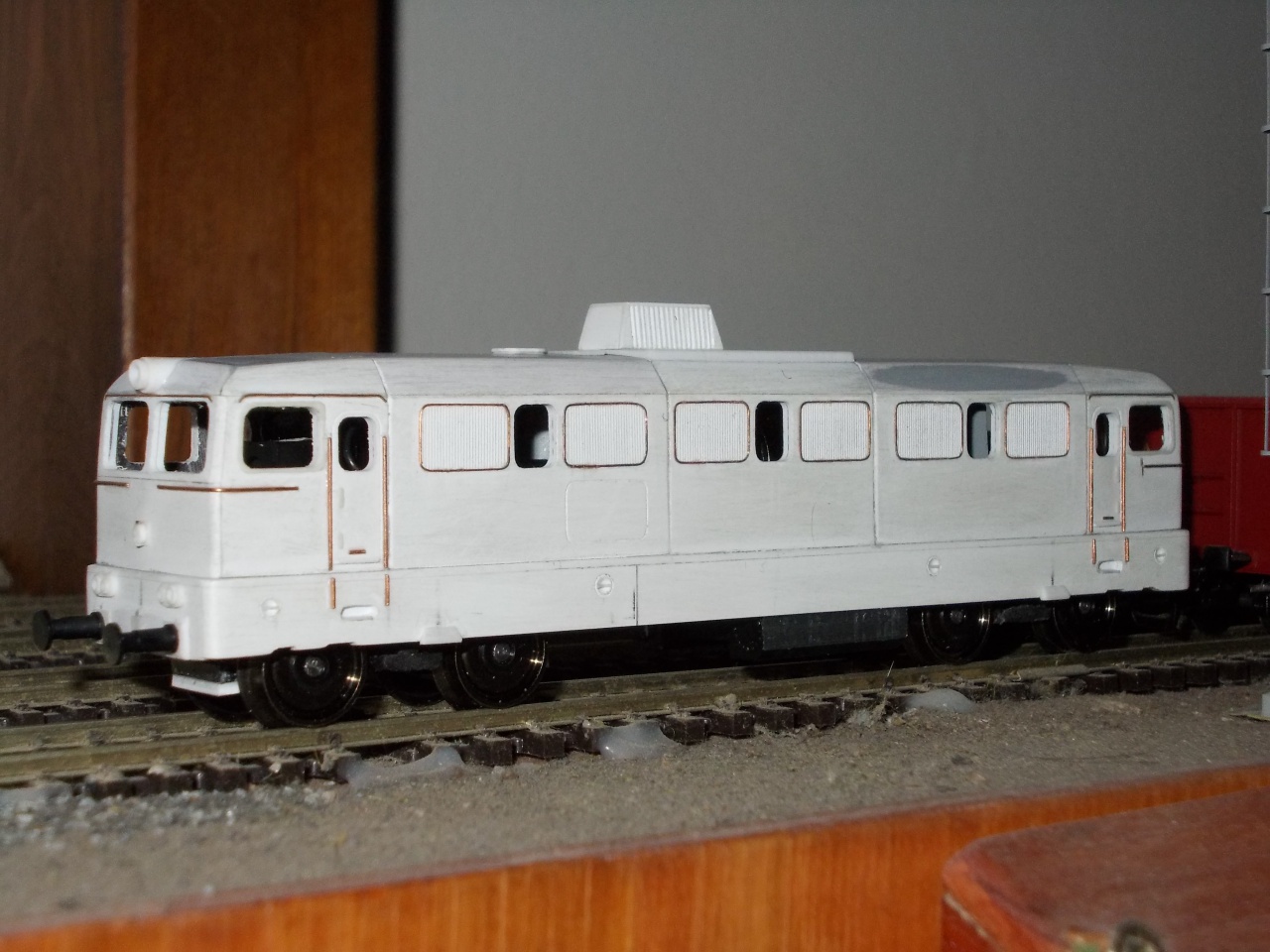

Közben az ünnepek alatt szépen csnedben a V43-as is megkapta az átalakított, beigazított hajtását. Már futja a próbaköreit a pályán. |

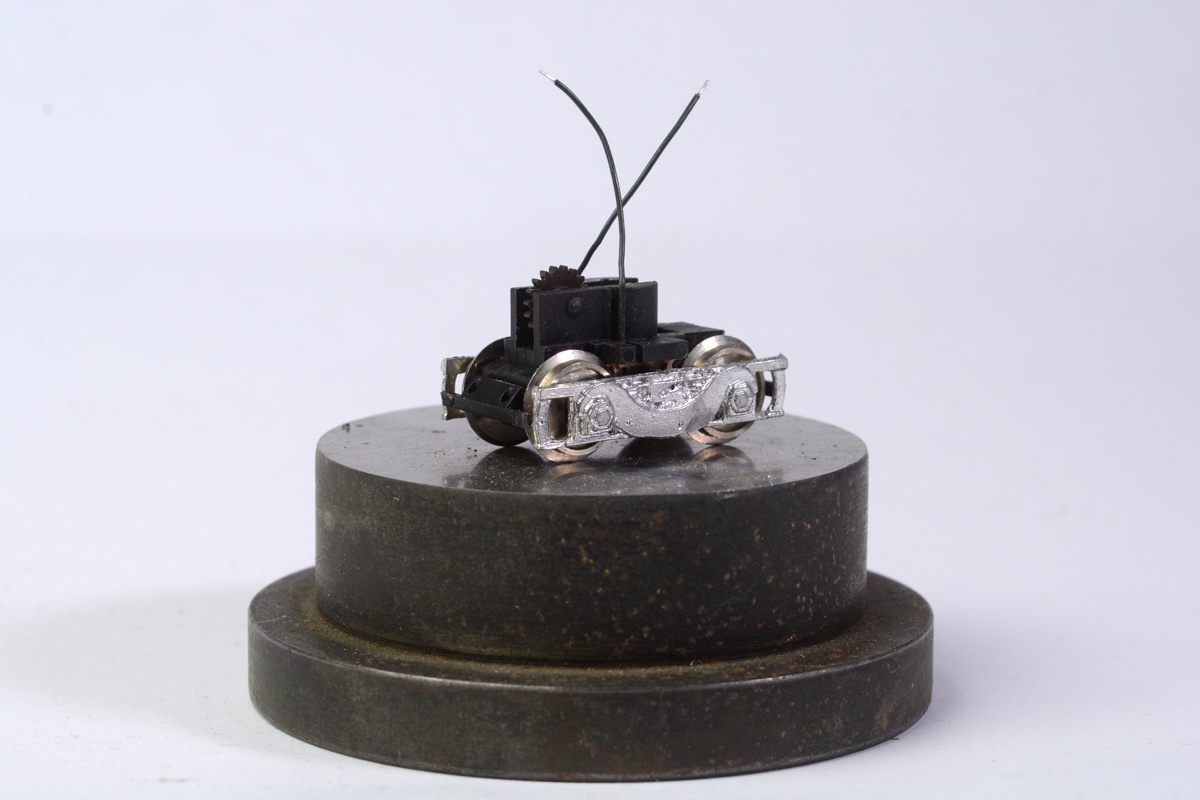

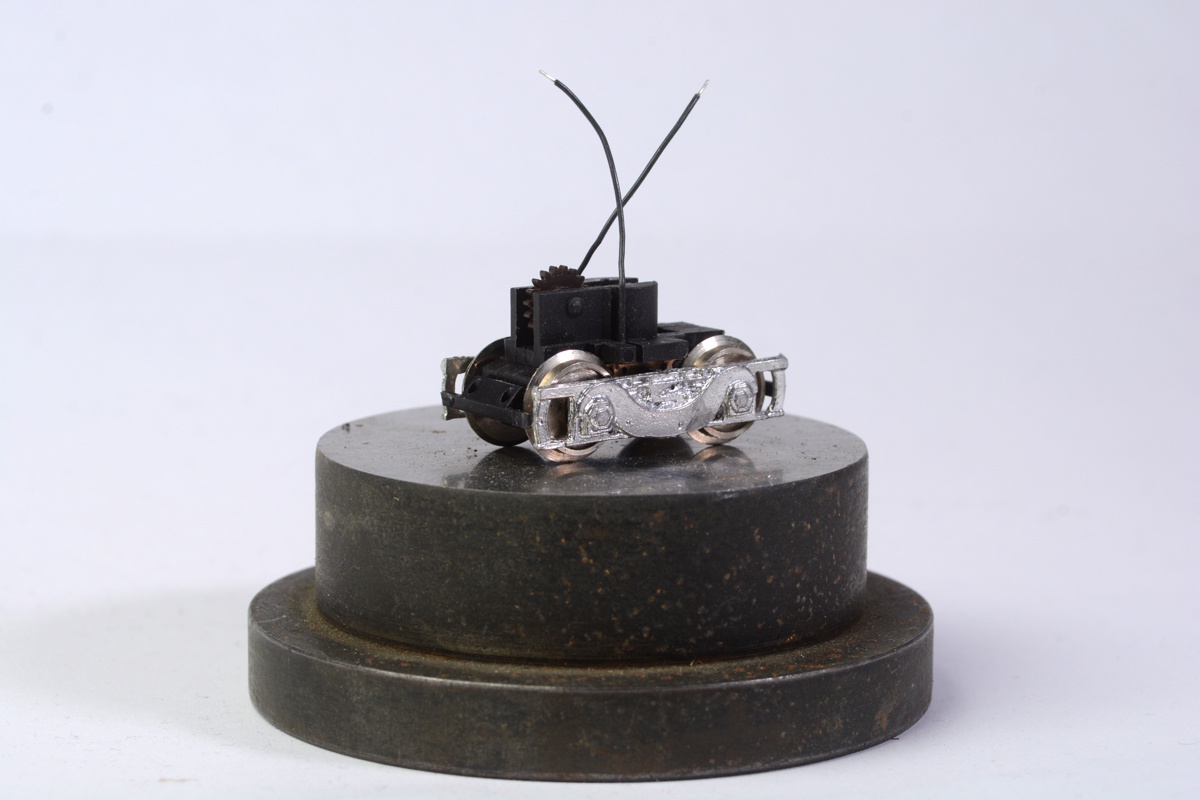

(#54769) masTTertape hozzászólása
Jan 2, 2017 |

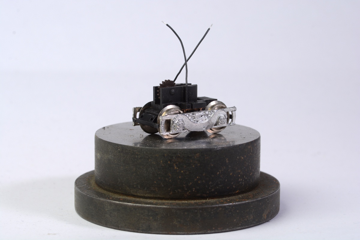

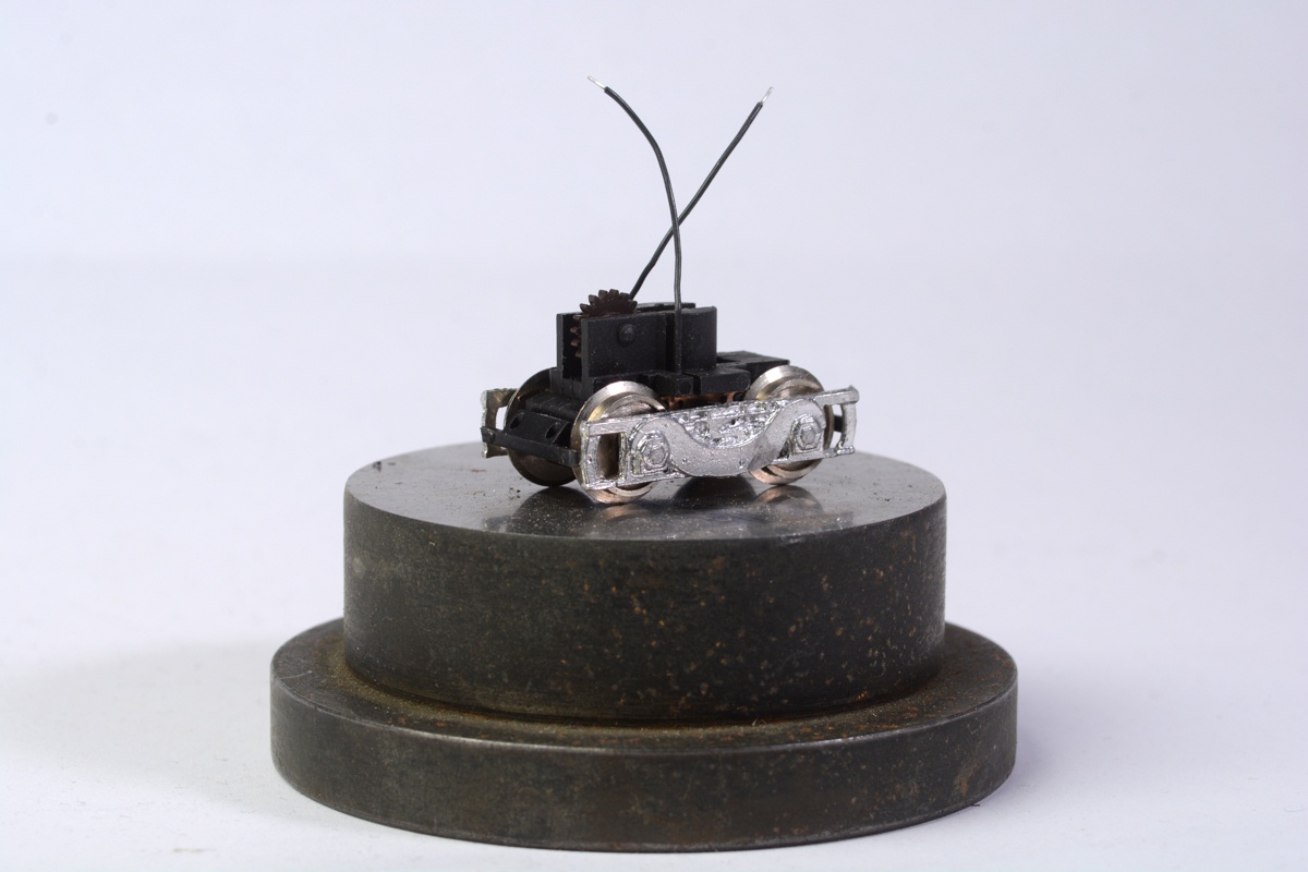

Az ünnepek alatt sok helyen dolgoztak a manók.
Ha már szóba került a V43-as, akkor megmutatnám a mostanában összeállt új hajtás egyik elemét, a Tillig alapokra épített Szili forgóvázat. Itt még fehérfém próbamaszkkal.
Természetesen rengeteg igazítás vár még rá, de a mérethelyes kerekek sikerrel találkoztak az aszimmetrikus fogaskerékkel.  |
