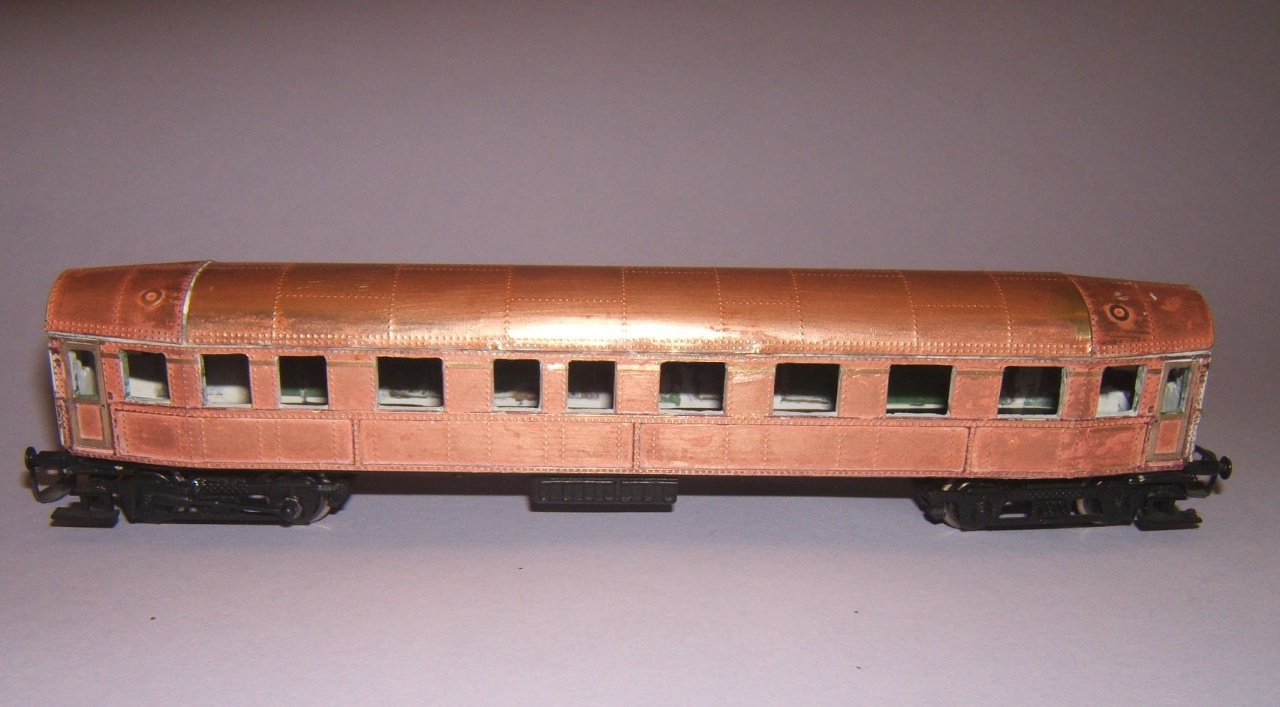

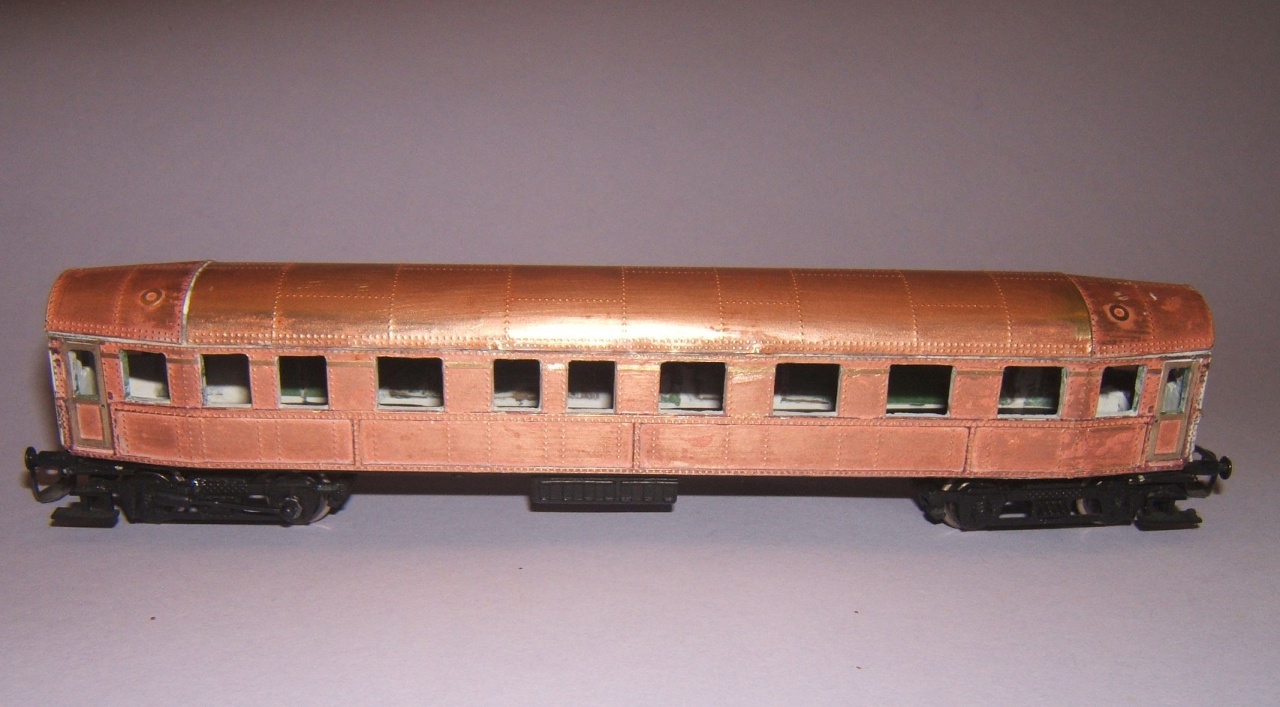

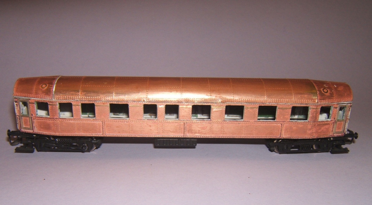

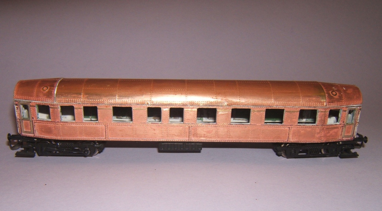

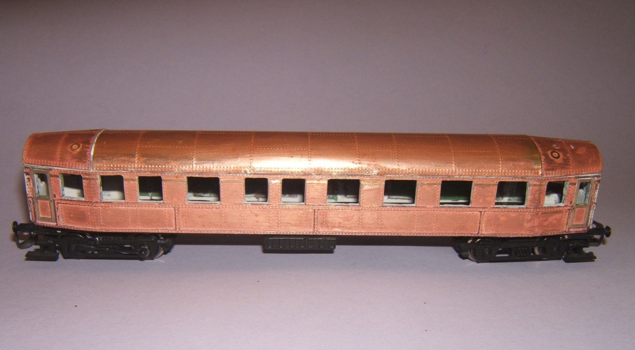

Készül a műhelyemben egy vagon próbálkozás ABa 2300.as csuka jelen- leg ebben a fázisban tart. Az ablakok közötti szegecs sort is megfogja kapni ,de csak utoljára ha már más munka nem marad rajta.
(#55064) etwg válasza GABA TT hozzászólására (#55063) Válasz • Jan 23, 2017
Nagyon szépen néz ki, habár kocsit nem igen jo fémböl épiteni, mert az végül olyan nehéz lesz, hogy mozdony legyen a talpán, amelyik el tud huzni 2-3 vagont. Nekem is áll már egy a vitrinben.
Egy másik kisszériás vagonnal is hasonloan jártam, pedig az sima sztirolbol volt, a falakat néha H0-ban 5 mm vastagra hizlalták ( bordák miatt) a tetö is vagy 8 mm vastag volt. Ez egész kocsi mire elkészült, nehezebb volt mint egy ROCO mozdony.

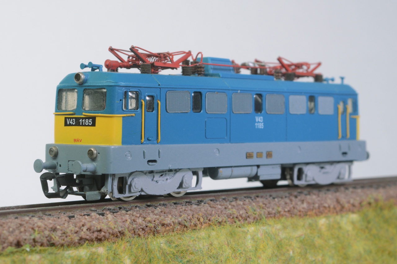

(#55070) masTTertape hozzászólása Válasz • Jan 24, 2017

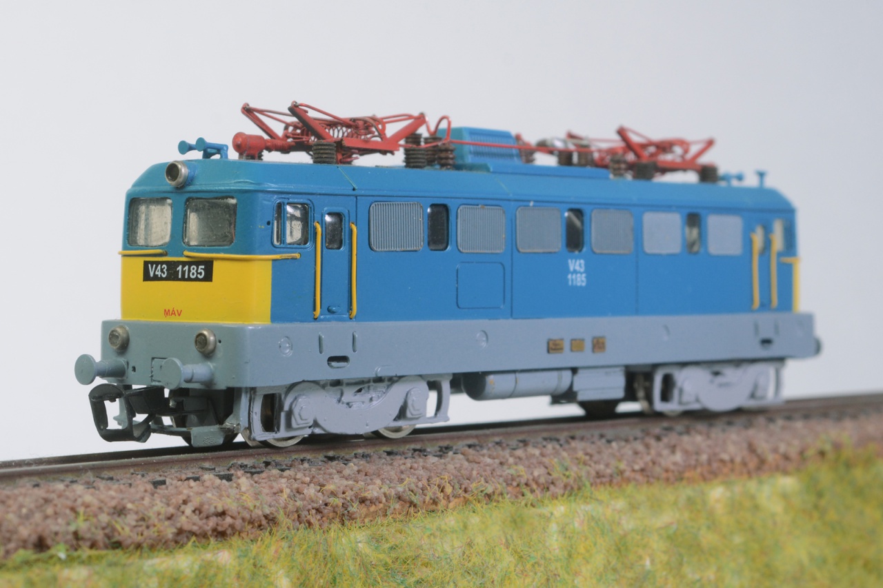

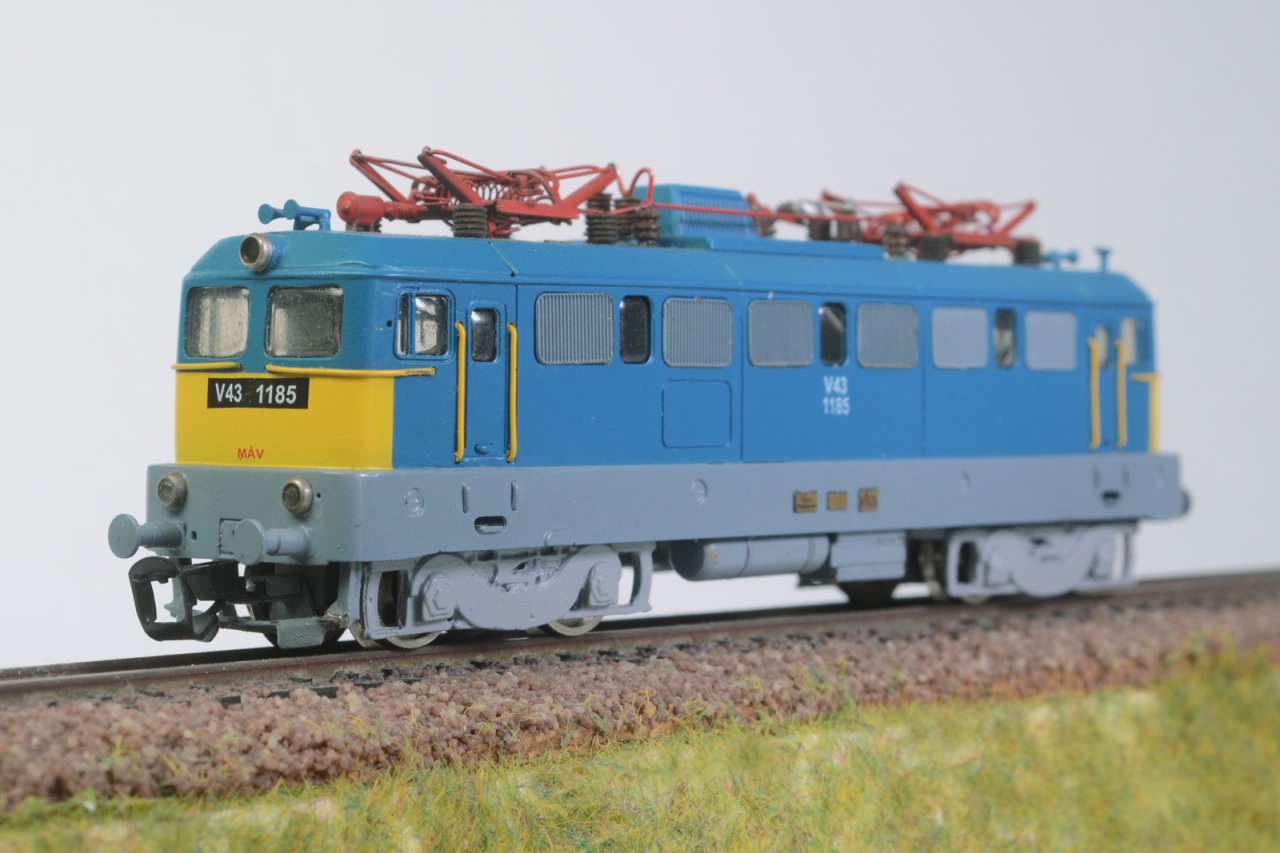

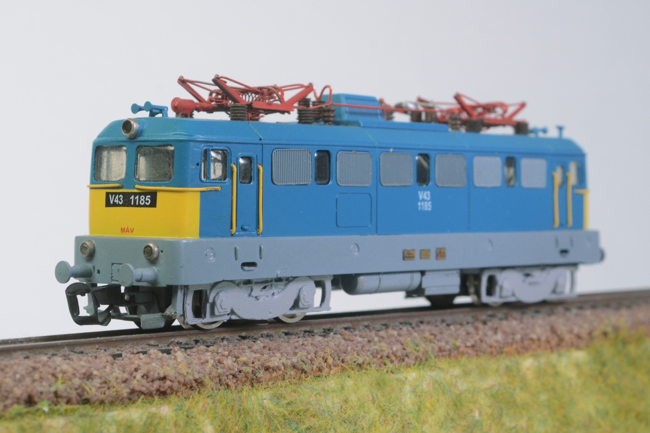

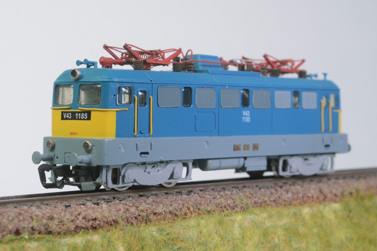

Elérkeztünk a Deák Szili ráncfelvarrás következő lépéséhez. Ez mondjuk a v2.5. Eredeti tervezésű hajtással, de lényegesen halkabb és finomabban futó, mint a korábbiak. Lendtömeges Bühler motor, Tillig kardánok és nem utolsó sorban, beépített dekóder. Meglepően szépen muzsikál.
Így, ez a stáció megőrzi a teljes réz építést, persze magán hordozva az eredendő gyarlóságokat.
Egy szervizügyfél kérésére lett így összerakva.
Ebben még nincs elektronika, csak légkábelezéses megoldás. Hamarosan lesz új alaplap, ami a korábbi modellekbe is beépíthető.

(#55094) csíkosháTTú válasza masTTertape hozzászólására (#55070) Válasz • Jan 25, 2017
Kritikai megjegyzések, és ne vedd sértésnek, nem erről van szó!
- Az áramszedők továbbra sem szépek, nem állnak jól, vagyis egy leeresztett Aop áramszedő az nem így néz ki. Nézz megy egy OFF Fuggerth V43-at.
- Az alvázkeret nagyon túlnyúlik a mozdony szekrényen. Vagyis a szürke rész nagyon túllóg a kék/sárgán, ez felborítja a modell kinézetét.
- A modellhez képest a lámpák nagyok, és nagyon kilógnak a mozdonyszekrény síkjából, sokkal jobban, mint kellene.
- Az ajtók alacsonyak, az oldalsó abalkokhoz képest, és az ajtó ablakai is torzak ettől.
- Látom a kupplung befogó is változatlan, azt PEHO-sítani kellene, mert az eredeti megoldás egy katasztrófa.
Volt (van?) a V43-nak egy nagy hibája, de ezt erről képről nem tudom megítélni. Ez pedig az, hogy a forgóvázmaszkokon a csapágytokok imitációja jól láthatóan eltért a tengelytávtól. Magyarul: a kerekek közepe nem ott volt, ahol lennie kellene.
Sok sikert!
Még egy infó, sajnos a Bühler azt a motort, ami ezekben van (meg ilyen volt a Tillig sok mozdonyában, a korai NoHAB-okban is, meg a Schirmer BR64-ben is, meg a pmt pár modelljében is) vagy 8 éve nem gyártja... Ezért kellett többek között a Tillig modellekben is áttervezni a hajtást...

Gabi!
Ez ígéretes lesz!
Kíváncsian várom a fejleményeket!
(#55101) masTTertape válasza csíkosháTTú hozzászólására (#55094) Válasz • Jan 25, 2017
Semmi sértő nincs ebben, pláne hogy engem, ezzel a mozdonnyal kapcsolatban mivel is sérthetnél meg...
De sajnos itt is azt tapasztalom, mint a facebook-on megosztott fotók alatt, hogy az alapinformáció nem megy át. Miért nem?
Tehát ezt írtam:
„Így, ez a stáció megőrzi a teljes réz építést, persze magán hordozva az eredendő gyarlóságokat.
Egy szervizügyfél kérésére lett így összerakva.”
Tehát itt egy olyan stáció mutatkozik, amit a megrendelő kért így. Hozzáteszem, elég sokan vannak, akik jelezték, hogy nekik eredeti kivitelű modell fog kelleni, amint elérhető.
- Az áramszedőkre több észrevétel is érkezett, és valóban jogosak. De itt van vagy 1000 kimaratott alkatrész, ezért az alapkoncepciót kell kicsit átgondolni, ha nem akarom ezt mind kidobni.
- Az alvázkeret aránya, mint ahogy a kaszni összes más "másként gondolása" a konstruktőr felelőssége volt, azon csak a kaszni teljes átdolgozásával lehet változtatni. Ez a lépés is folyamatban van.
- Ide vág az egyéb kiegészítők mérete is, ami nyilvánvalóan az időközben változott led méreteknek is betudható.
- A további kifogásolt méretek változása is ennek a függvénye.
- Mint ahogy a kinematika kialakítása is.
A forgóvázmaszkon fellelhető anomáliák is javítás alatt vannak. Ennek a konkrét szerencséje, hogy a maszk a felhelyezés után szabadon pozicionálható, tehát a csapágytokok "belőhetők". De a féktuskók már nem, szóval egy teljesen új (és az új forgóvázbetéthez igazított) maszk lesz a jövőben.
A motor esete számomra is ismert. Egyedüli előny, hogy a műhely tele van ezekkel a kétkihajtásos Bühlerekkel, akárcsak a teljes Mashima termékpalettával, a hozzájuk való 1,5-2 mm-es tengelyre húzható lendkerekekkel, kardánfészkekkel és kardánokkal. Véleményem szerint ez a készlet elég sokáig fedezi az igényeket.
Nyilván, a távlati terv egy jó öntvénybetétes hajtásház, amit az alkalmazott motorhoz kell méretezni, de ez még a jövő kihívása.
Mindenesetre, ez a modell most nem egy sorozatgyártás elejét jelzi, hanem egy régi mozdony felújítását mutatja a gyártó saját maga által fejlesztett, későbbi alkatrészeivel.
Hozzáteszem, hogy most nem is cél V43-as ügyben pezsegni, mert Hubert Feri nagyon jól áll az ő mozdonyával, így neki kell "teríteni a piacon". Nekünk most a német és cseh piacra kell koncentrálni, mert az oda tervezett Deák modellek elég kurrensek mostanság...

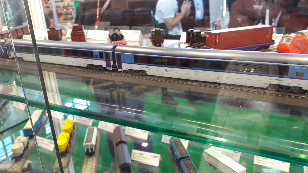

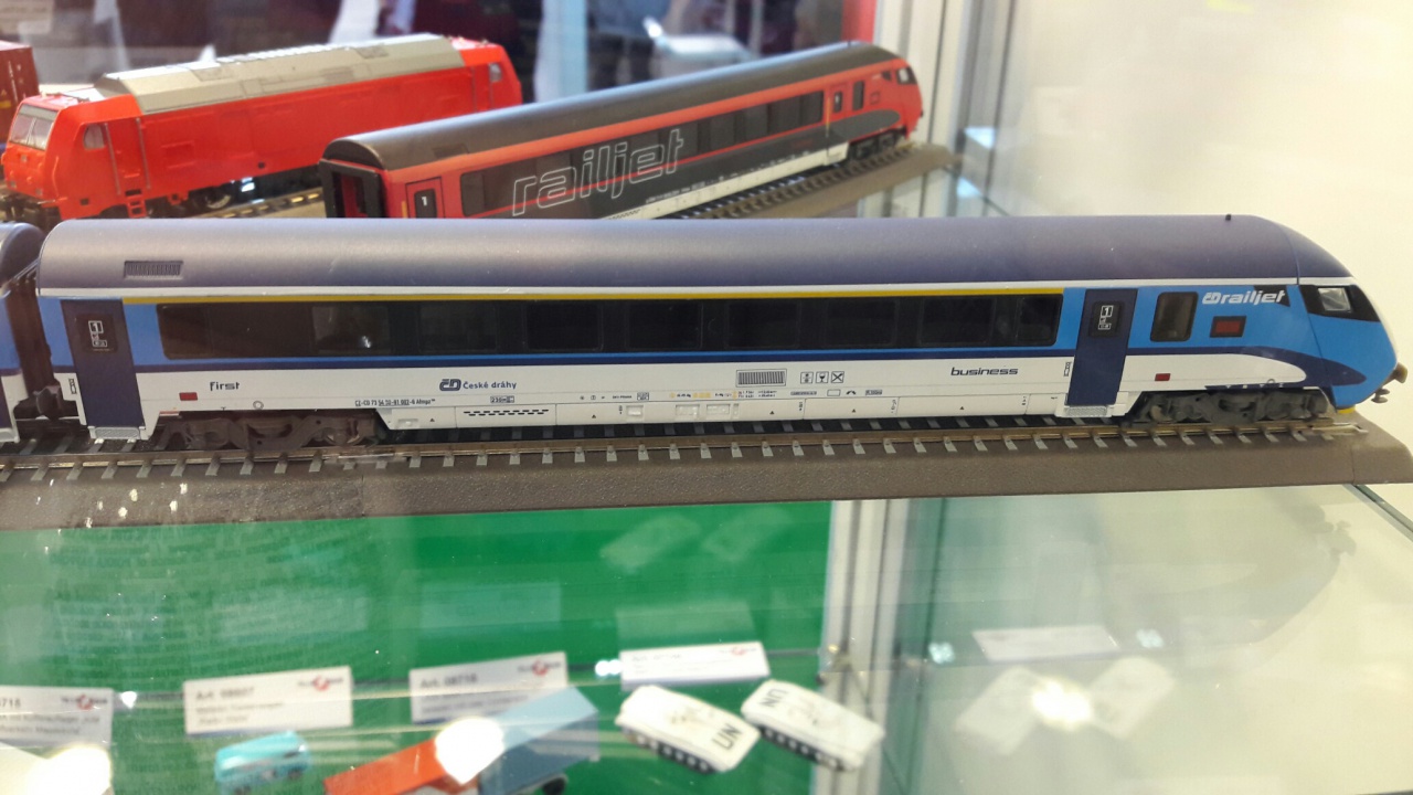

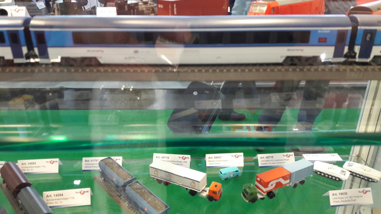

Az egyszeri kiadások között felkaptam a fejem a Karwendel express felújított szerelvényére és a hozzá tartozó poggyászkocsira. Szintén itt egy tartálykocsis szerelvényt is bemutatnak E 44-es mozdonnyal.

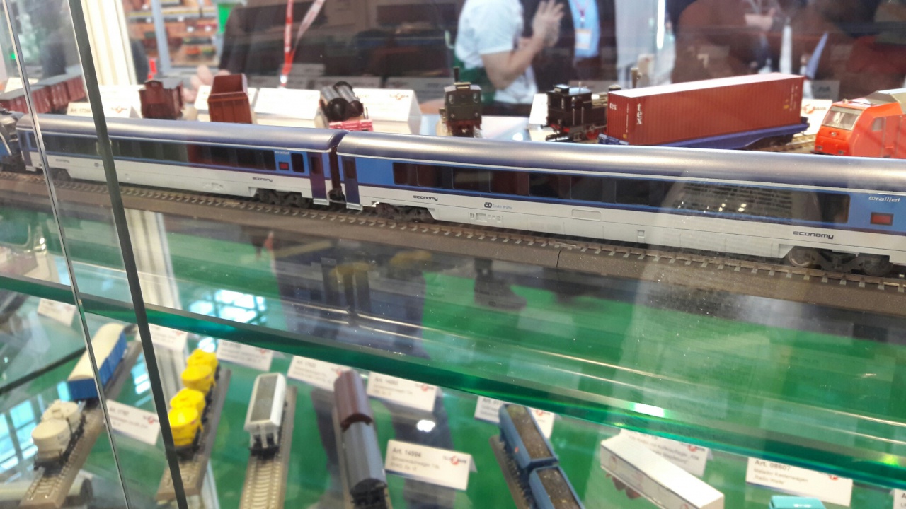

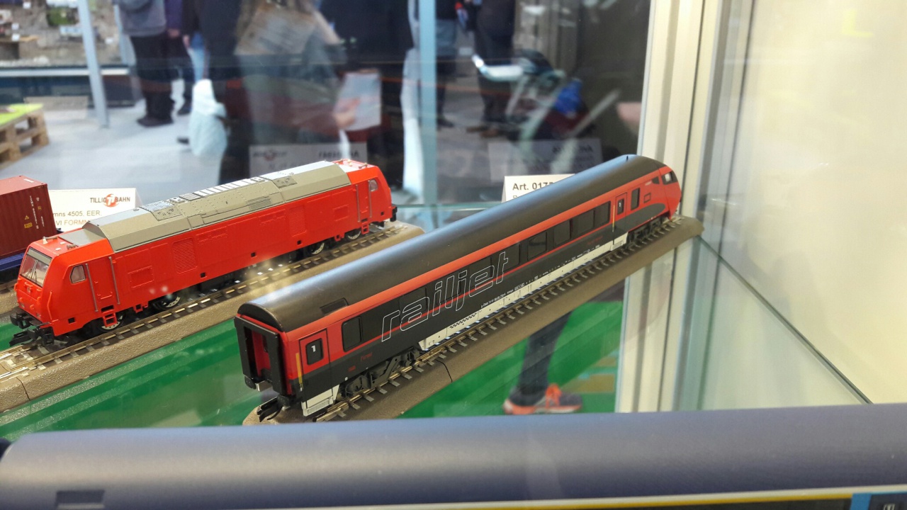

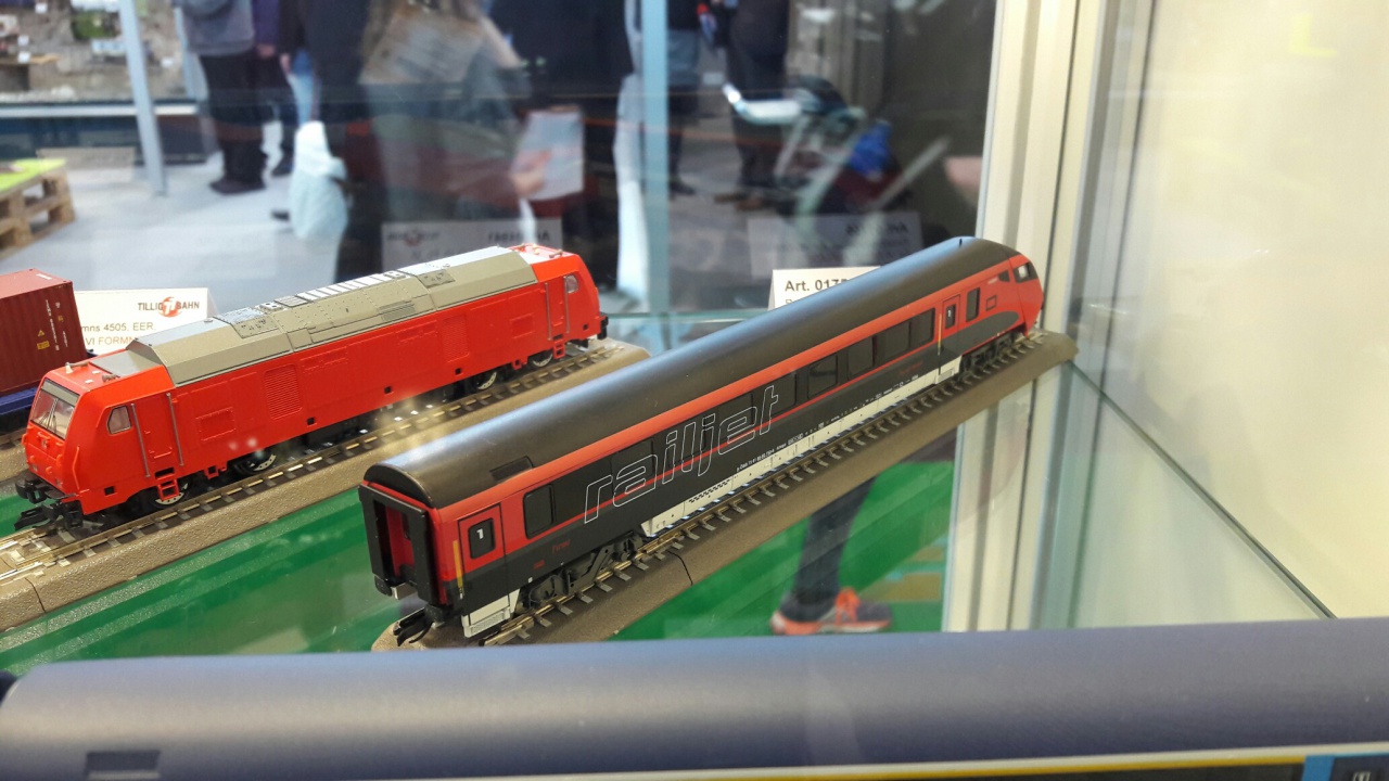

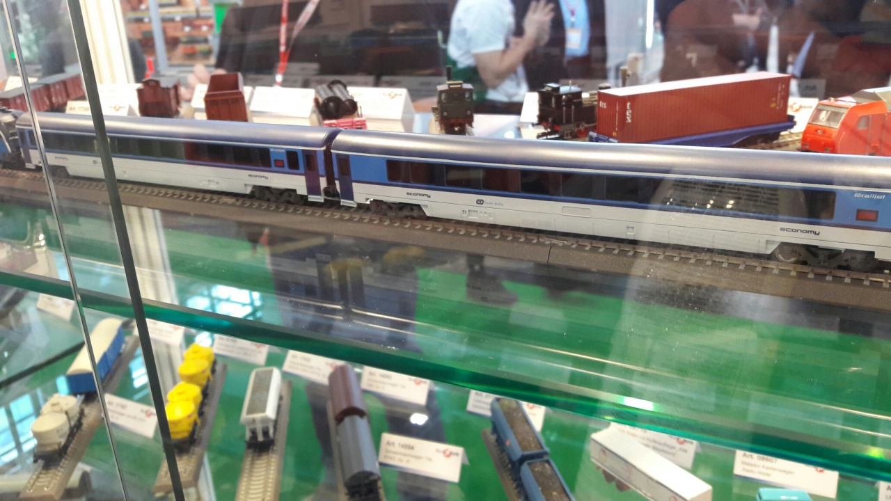

Ellentétes érzelmeim vannak a "Freelance" ÖBB és CD Railjet szettek vonatkozásában, amelyek gyakorlatilag a TILLIG létező német vezérlőkocsijának és IC kocsijainak átfestéséből jöttek létre...
De vajon miért Bardotkák vannak a 2018-as naptáron?

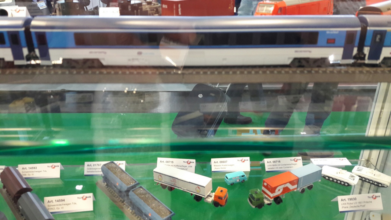

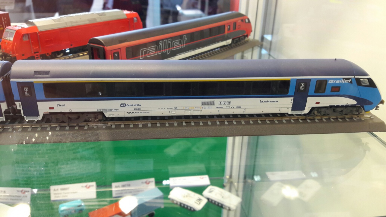

(#55132) tumikas válasza saetta hozzászólására (#55131) Válasz • Jan 27, 2017
Azok a "Railjet" készletek tényleg bűntettnek, akár freelance akár nem.
(#55133) etwg válasza tumikas hozzászólására (#55132) Válasz • Jan 27, 2017
Azért kár ilyen kemény szavakat használni. A vevök 90% a vonatokkal szorakozni akar, és biztosan mindenki jo néven veszi az uj szineket. A vitrinmodellezöknél is érdekesek lehetnek ilyen szerelvények, hiszen raritás számba fog menni, mint a hajdani Tourex, Hokaido meg hasonlo szerelvények ( amik ezektöl fényévekre vannak lemaradva a kidolgozásban). A maradék 10% meg ugy sem veszi meg, mert nemcsak a pont hiányzik az i-röl.
Én pl nagyon megörültem, hogy ujra elökerültek a röviditett ablakos kocsik, amik nagyságrenddel jobban néznek ki még egy nagy házi terepasztalon is mint a modern modellhü (nem röviditett) testvérei. ( már rendeltem is egy-egy készletet.)
Miután a RJ nem tartozik az érdeklödésem fokuszába ezeket a szerelvényeket valoszinü kihagyom.
(#55142) jáTékTigris válasza tumikas hozzászólására (#55132) Válasz • Jan 27, 2017
Hát eléggé furcsa a kiképzésük, de a gyermekemnek tetszik, úgyhogy eléggé valószínű, hogy a 90% része leszek. Kár, hogy nem adták ki hozzá újra a 2015-ben egyszeri festésként megjelent Taurust. Akkor nem vettem, mert minek egy önálló Railjet mozdony.

(#55149) csíkosháTTú válasza etwg hozzászólására (#55133) Válasz • Jan 28, 2017
(Csak kiegészítés képpen, és csendben, zárójelben jegyezném meg, hogy a CD RailJet vonatok mozdonya nem a megszokott ÖBB 1116-os Taurus, hanem az ÖBB 1216-os. Vagyis pont a Tillilg modellje passzol ide, nem a PIKO-é.)

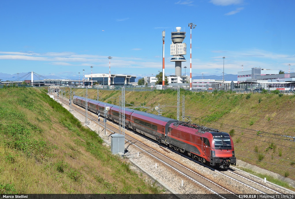

(#55175) róbertke válasza saetta hozzászólására (#55172) Válasz • Jan 29, 2017
Márpedig ez a kép Milano-Malpensa repterénél készült!!
(#55176) etwg válasza róbertke hozzászólására (#55175) Válasz • Jan 29, 2017
Valoszinü probamenet....
(#55177) róbertke válasza etwg hozzászólására (#55176) Válasz • Jan 29, 2017
Lehetséges, mert hatalmas banzájt csaptak a megnyitóján....
(#55178) etwg válasza róbertke hozzászólására (#55177) Válasz • Jan 29, 2017
Igen akkor még nagy álmok voltak, azota meg jo nagy csend van - föleg olasz viszonylatban......
(#55187) masTTertape válasza etwg hozzászólására (#55176) Válasz • Jan 29, 2017
Látszik, hogy nincs is utas a vonaton. Senki nem hajol ki az ablakokon.
(#55188) etwg válasza masTTertape hozzászólására (#55187) Válasz • Jan 29, 2017
Söt mozdonyvezetöt sem látni benne, igy legalább egy akadály megszünt, a mv-nek nem kell tudnia olaszul.....
(#55189) róbertke válasza etwg hozzászólására (#55188) Válasz • Jan 30, 2017
Ma vicc, holnap gyakorlat... Amúgy a RJ a képen éppen tolt menettel megy.
(#55192) etwg válasza róbertke hozzászólására (#55189) Válasz • Jan 30, 2017
Még ha menne, de lehet, hogy csak a fénykép miatt tolták oda - Milano már azért elég messze van a határoktol, és sok papir kellett volna egy ilyen menethez.

(#55198) GABA TT válasza etwg hozzászólására (#55064) Válasz • Jan 30, 2017
Köszi! Nem fém lesz, műgyanta öntéshez készül? Ez a 0.15mm réz boritás nem sokat nyom, pár gramm az egész.

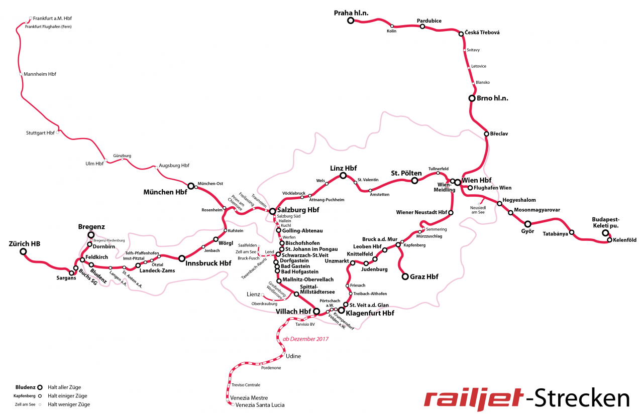

(#55200) saetta válasza etwg hozzászólására (#55199) Válasz • Jan 30, 2017

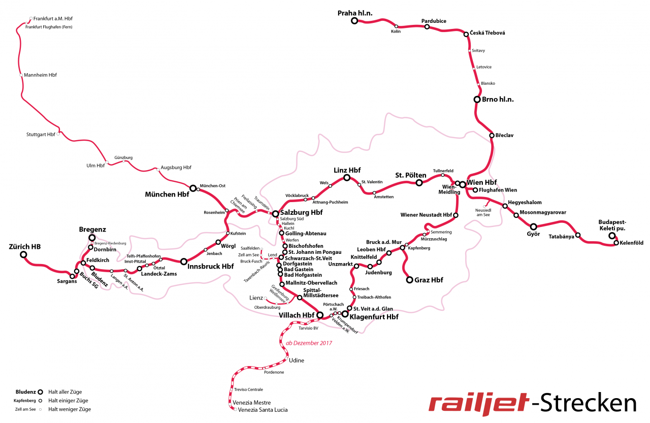

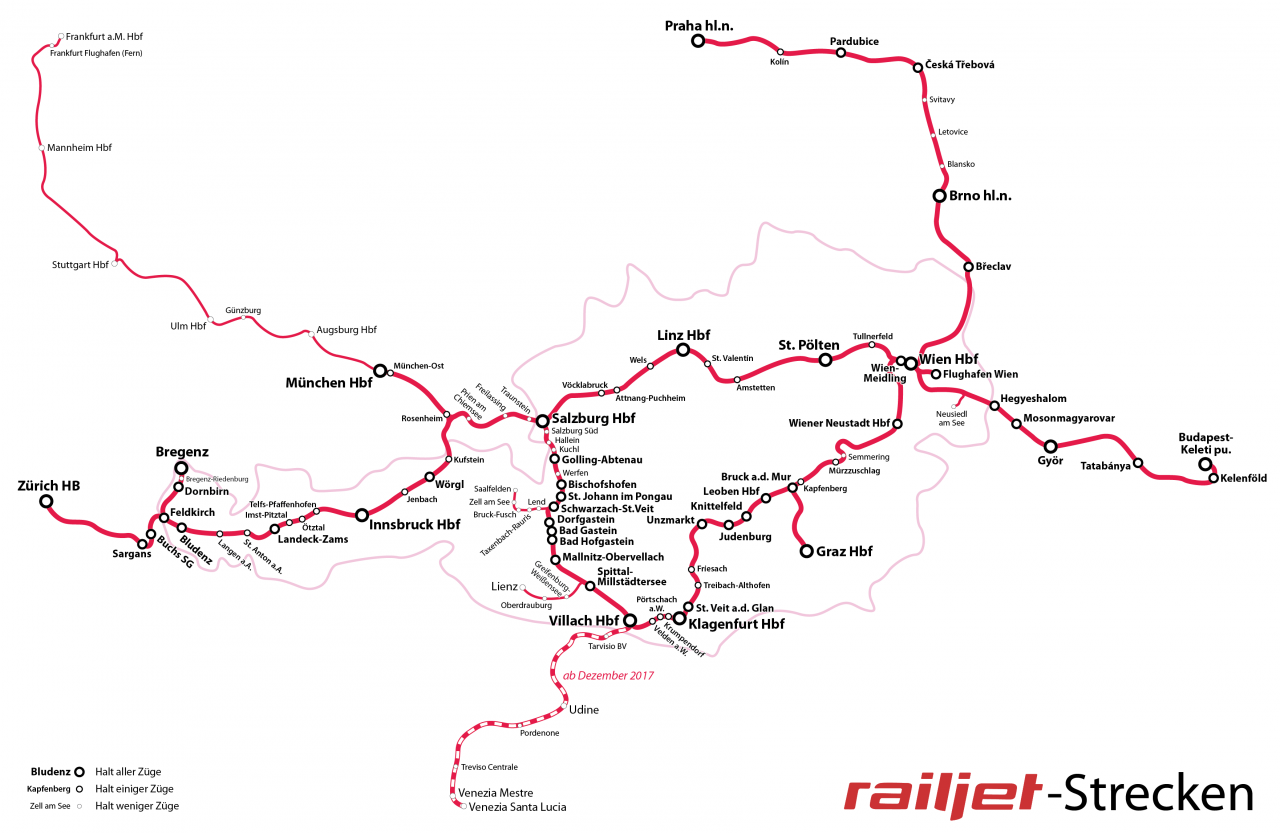

Hogy ne ragozzuk túl:
SAetta
Forrás - a hivatalos oldal.
(#55203) etwg válasza saetta hozzászólására (#55200) Válasz • Jan 31, 2017
Kb ez van, láthato, hogy majd egyszer elindul talán Velencéig. (Már 2008-ban tervben volt). A többi olasz célpont már tul messze van egy ilyen vonatnak mert Ausztriában dél felé nincs egyetlen nagysebességü pálya sem, igy a RJ-nek is több szakaszon 80 km/h-val kell döcögnie, ami aligha érdekes a távolsági utas számára. Azaz Milano nem igen lesz célpont.

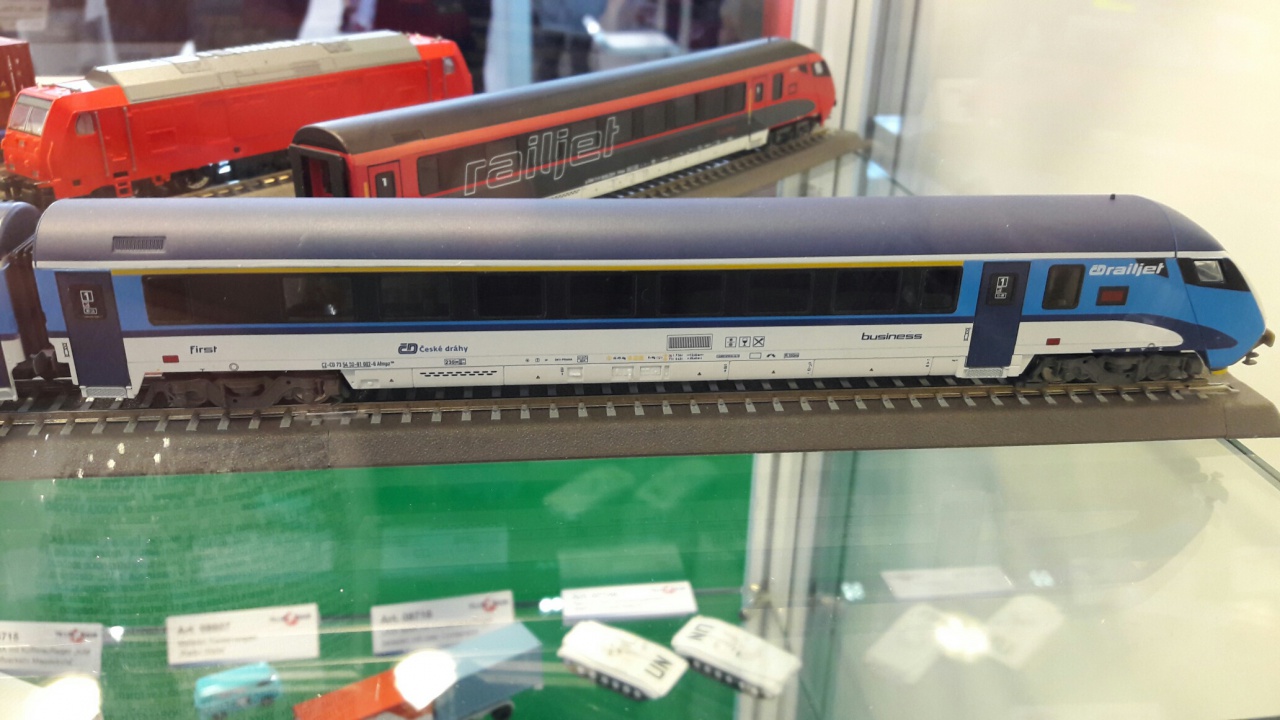

(#55245) saetta válasza tumikas hozzászólására (#55132) Válasz • Feb 3, 2017
Láttam élőben. Brutálisan jó a (mindkét Railjet) festése.
