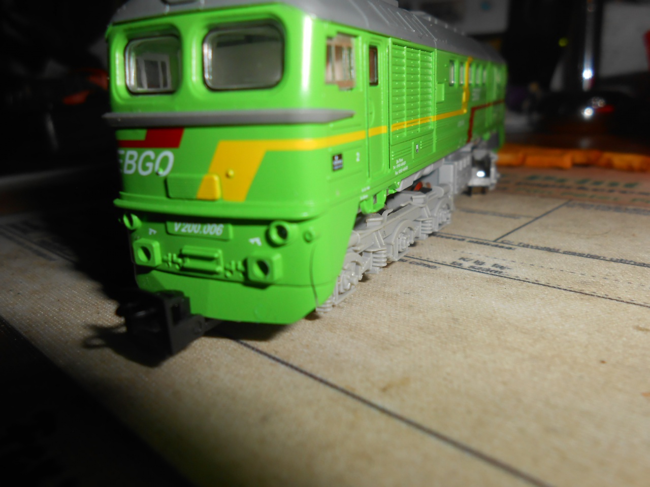

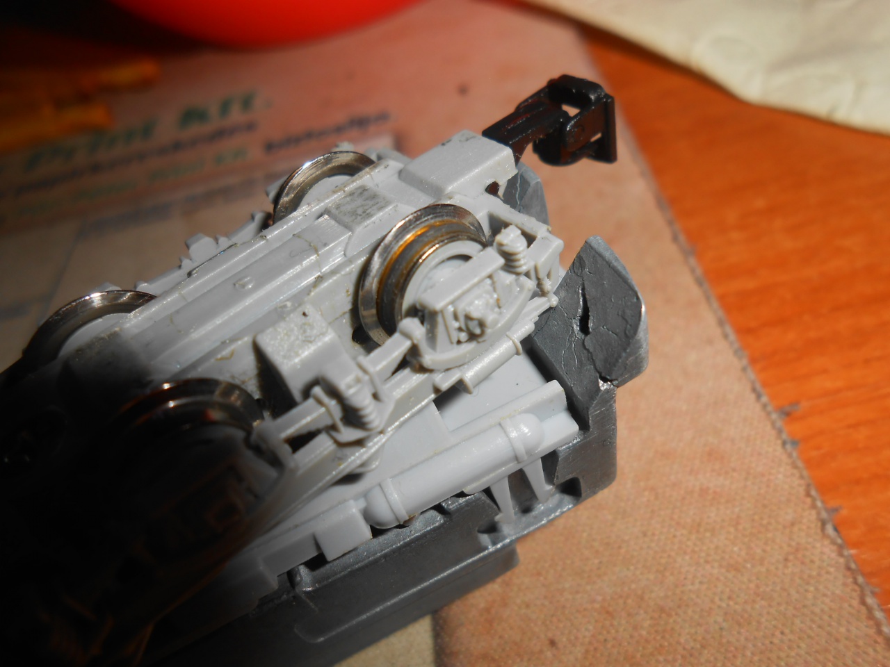

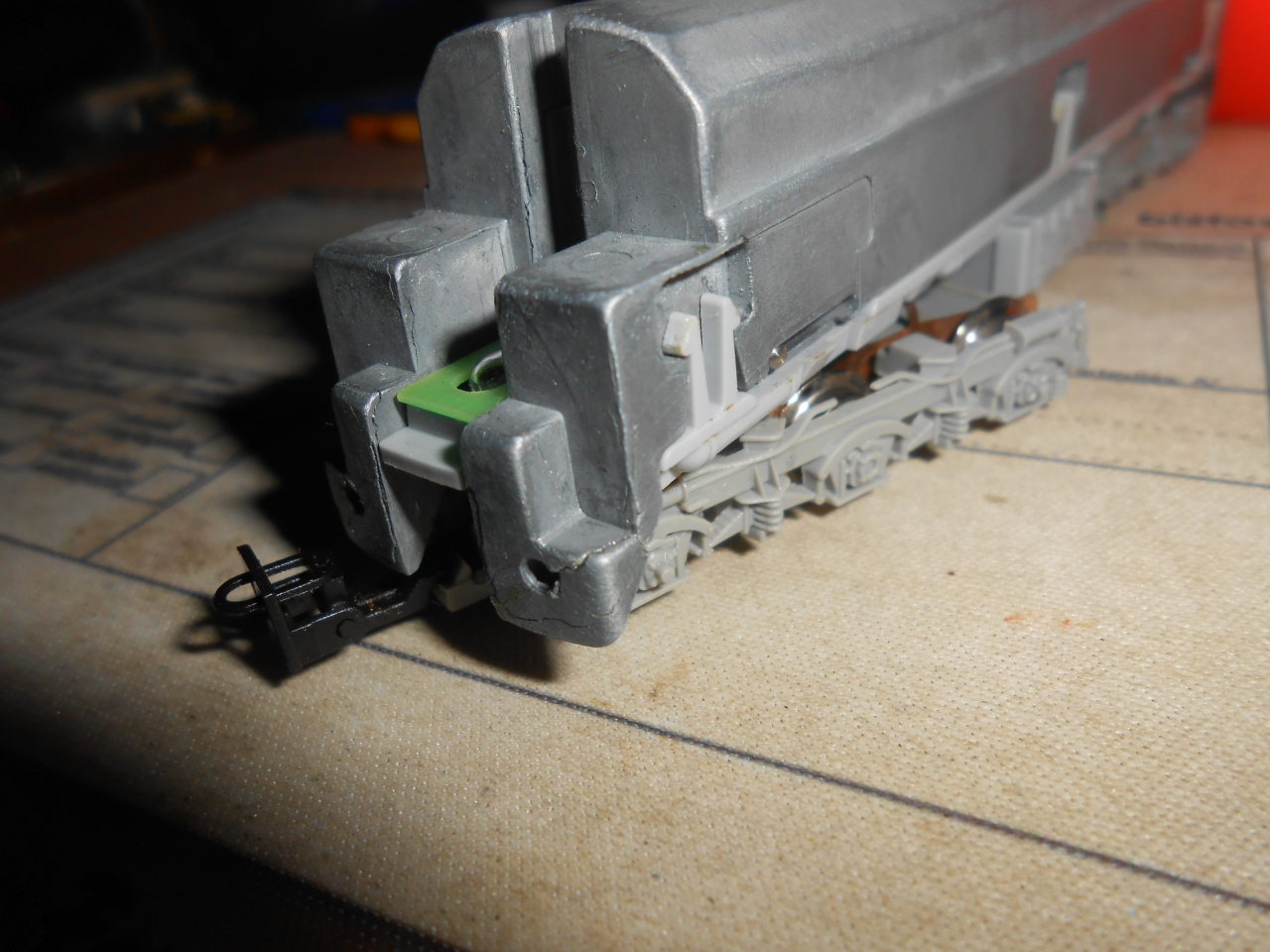

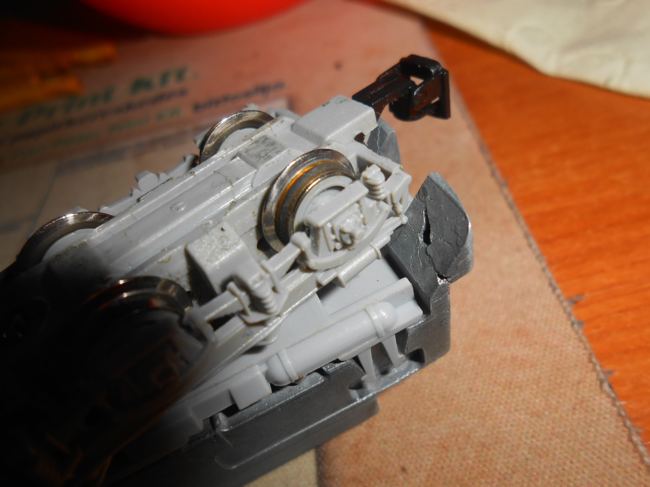

Felütötte nálam is a fejét az ónpestis. Tudom hogy volt már téma (nemrég PIKO ICE ), de a régi hozzászólásokat nehéz visszakeresni. Szóval mit lehet tenni ezzel ?
Nagyon bosszant mert a kaszni is elrepedt, levenni alig lehet az öntvényről. Érdemes megcsiszolni? Vagy széthullik az egész? Azért is aggaszt mert van még két MÁV -os gépem, bár azok évjáratra újabbak, de nem szeretnék így járni velük. Ezt 6 éve vettem használtan, nem tudom a korát. (Tillig V200 EBGO)
Segítséget előre is köszönöm.
Jani
(#57182) etwg válasza kovjan hozzászólására (#57178)
Szept 2, 2017 |
Nem sokat lehet ez ellen tenni. A beteg öntvény beteg marad és dagadhat a jövöben is, vagy szétesik teljesen.
A még egészséges modelleket szobahömérsékleten tárolva többnyire megelözhetö a cinkpestis. |

Nálam vitrinben és egy beépített szekrény legfölső polcán (plafon-50cm) vannak a modellek. Lehet hogy ott magasabb a hőmérséklet, akkor ezzel rosszat tettem nekik? Vagy azért ekkora hőmérséklet különbség nem számít?
(#57198) etwg válasza kovjan hozzászólására (#57197)
Szept 2, 2017 |
Nem tudom, általában inkább a fagyot szokták emlegetni mint okot, de már én is találkoztam több modellel, amik a tulajdonosánál soha nem voltak hidegben.
Persze, ha hibás (piszkos a fém) az öntvény, akkor lehet, hogy attol is instabillá válik. |
(#57200) kovjan válasza etwg hozzászólására (#57198)
Szept 3, 2017 |
Nálam sem a fagy lehet az okozó, köszönöm az infókat. |

(#57258) masTTertape válasza kovjan hozzászólására (#57178)
Szept 11, 2017 |
Az ónpestises Szergej öntvénnyel kapcsolatosan keress meg az ismert elérhetőségeimen! Van rá megoldás, kezelhető, javítható a probléma. Persze a repedt kaszni már nem, de ha nincs pikkelyesre repedezve az öntvény, akkor van megoldás.

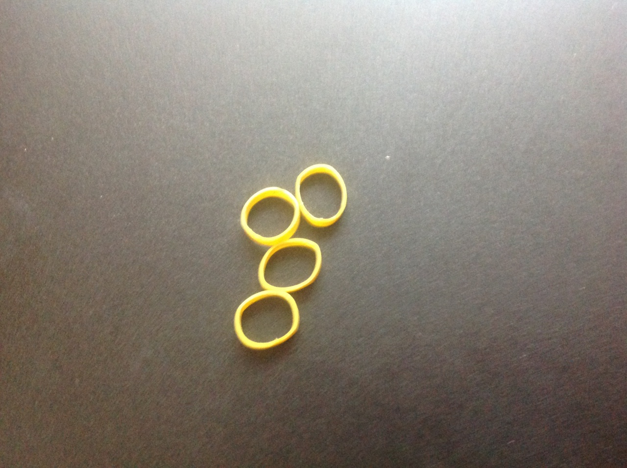

Nem, az esztergapadra csináltam egy kést amivel bármilyen tapadogyürüt lehet csinálni szigetelöcsövekböl ( termocsö).
Horonynélküli kereket a roco szergejre vettem, azota nem is siklik ki. |

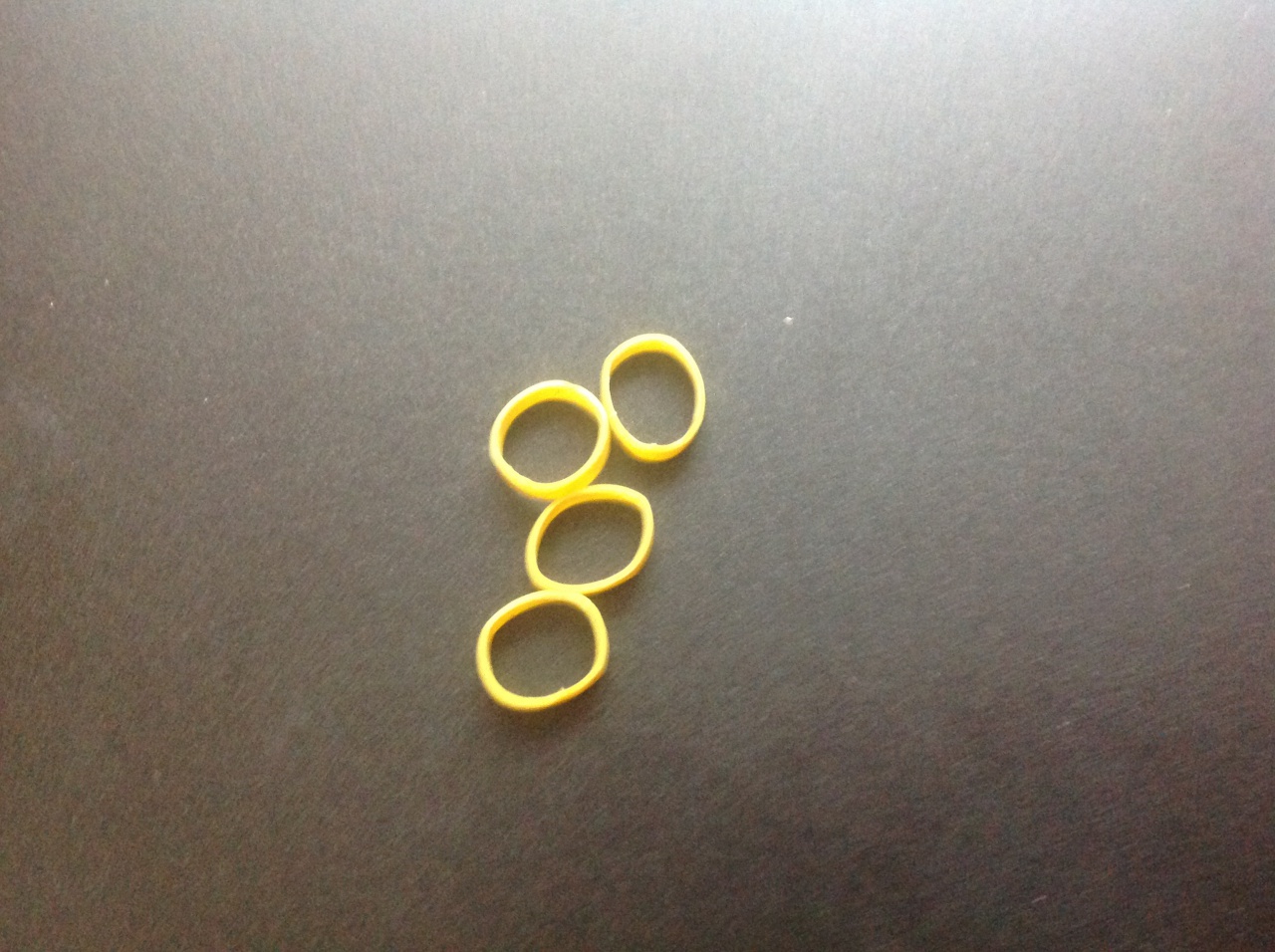

(#57319) etwg válasza etwg hozzászólására (#57318)
Szept 20, 2017 |
Igy néznek ki:

(#57324) etwg válasza róbertke hozzászólására (#57323)
Szept 20, 2017 |
Nem, mert alapbol kisebbet vágok ( ezek pl 6 mm átméröjü csövek a kerékre meg kb 7,2 mm kell) és igy nyujtom meg a kerékre. A termocsö eléggé engedékeny és ehhez a kerékhez amugy is csak 0,9 mm széles gyürü kell. |
