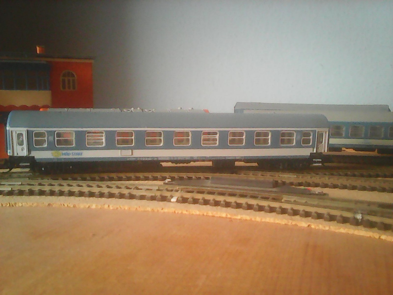

Az apróba feltettem egy MÁV TRAXX mozdonyt és pár magyar teherkocsit.
Üdvözlettel:
BZ |

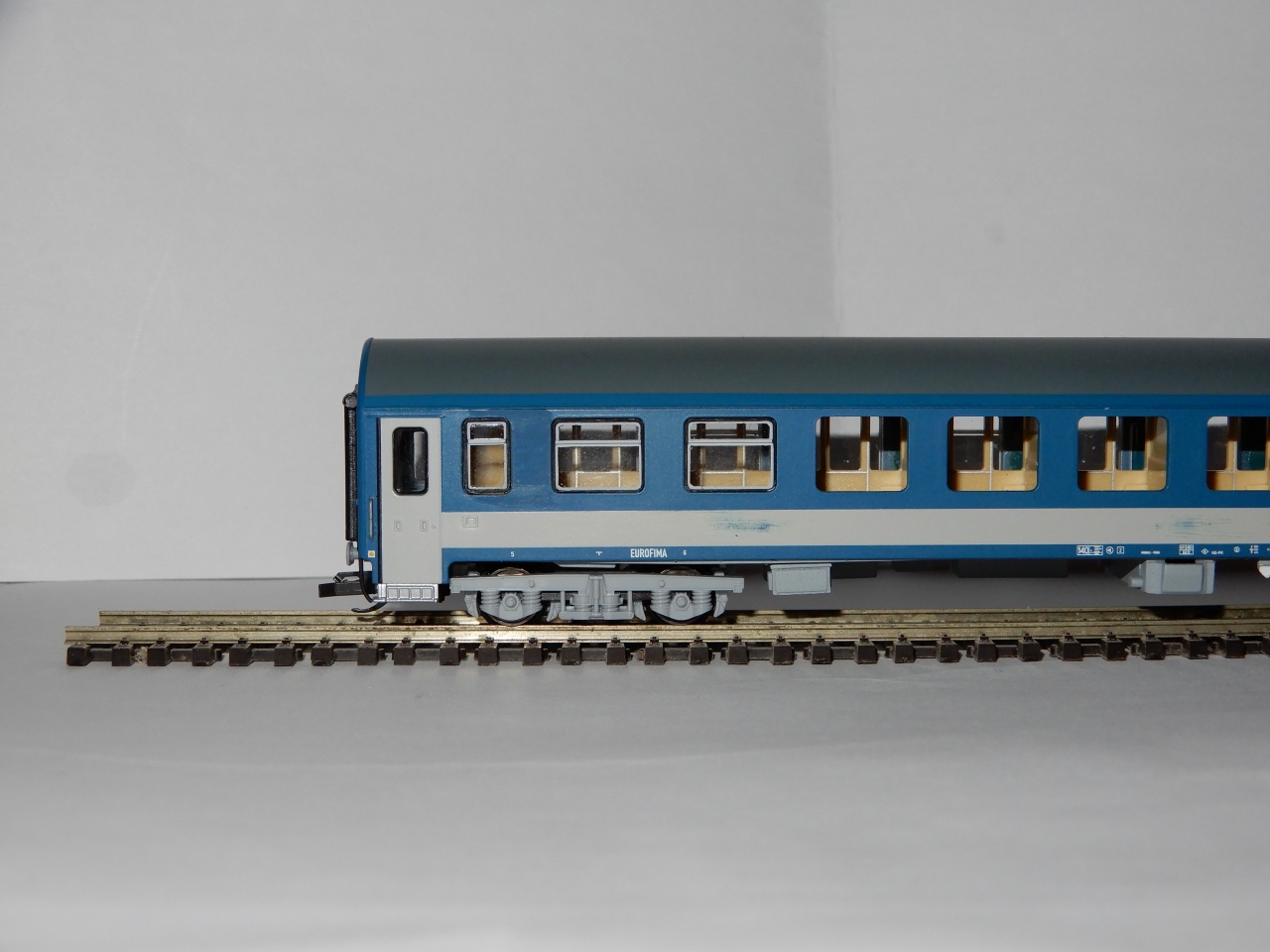

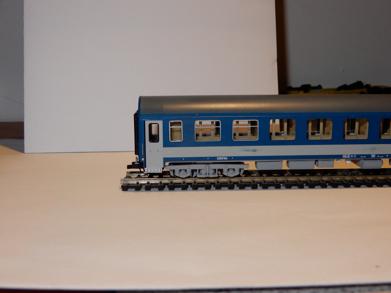

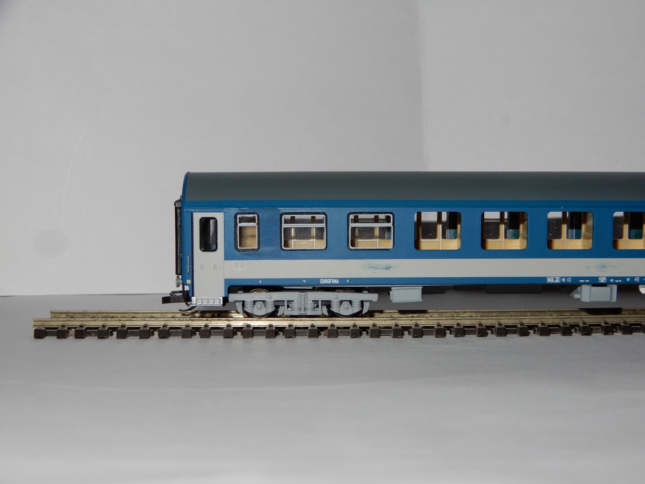

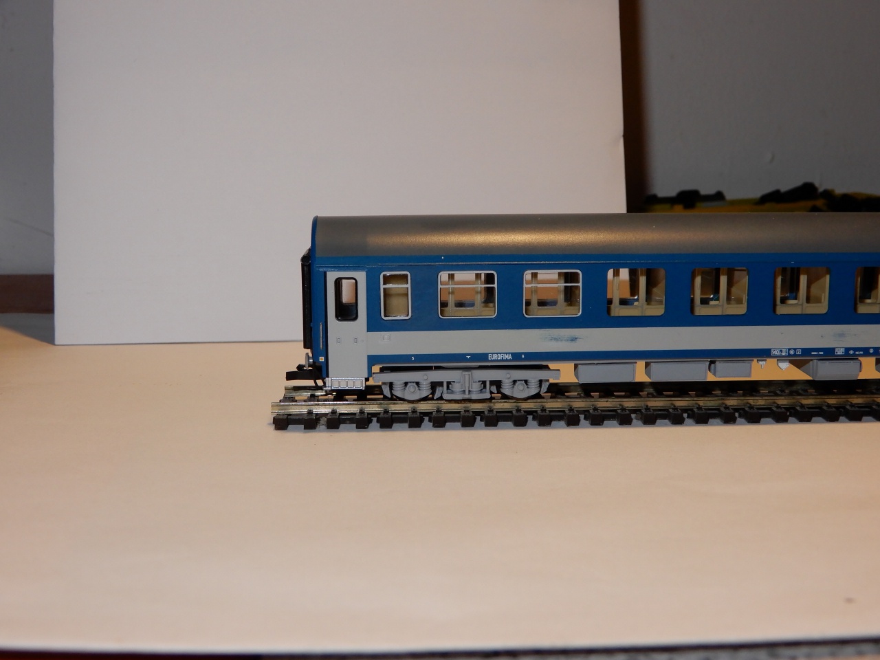

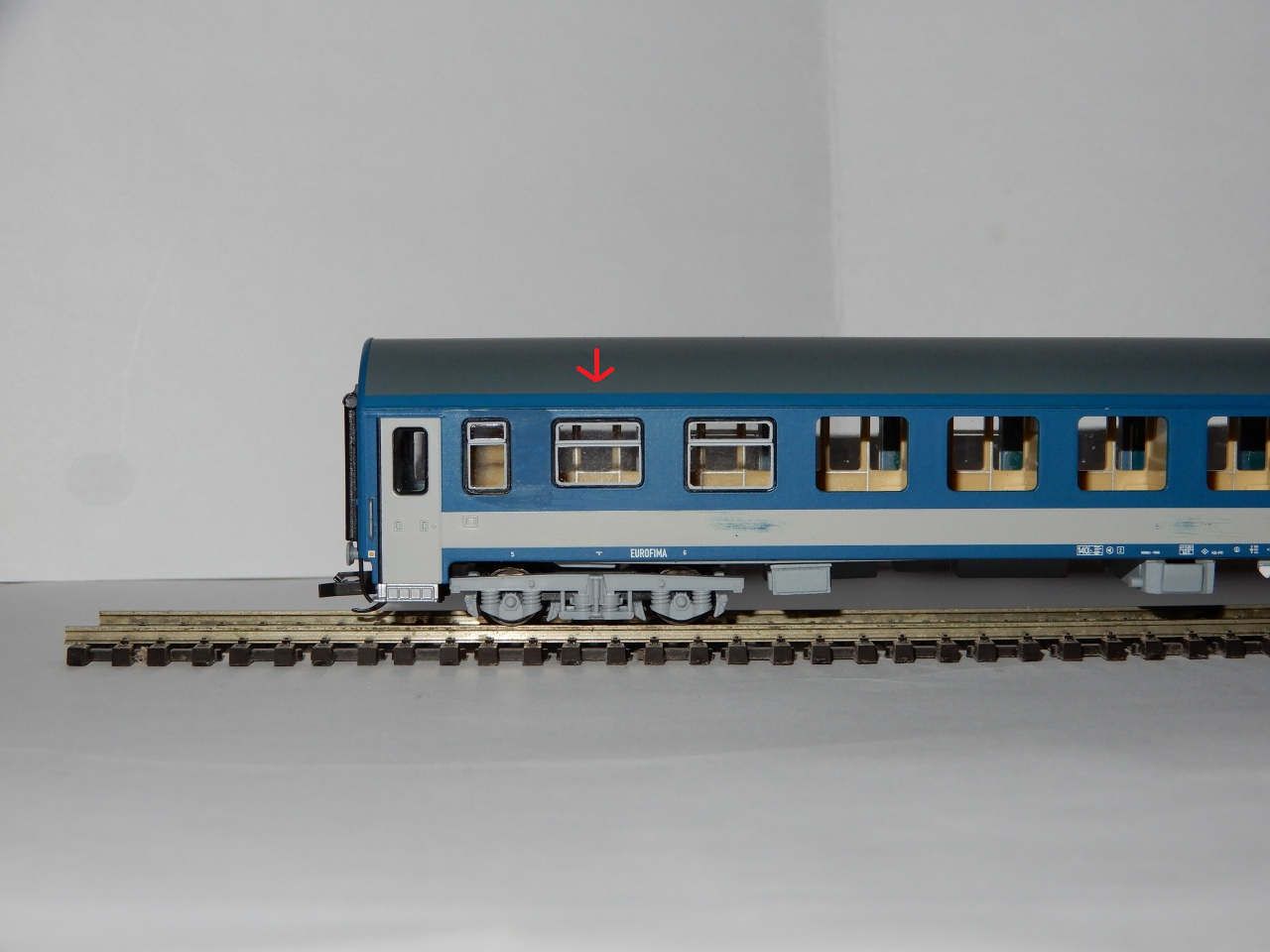

(#57923) G.F. Rákoskeresztúr hozzászólása
Dec 11, 2017 |
Úgy voltam vele, hogy megér egy próbát a dolog. Mivel még a MÁV korszakban akarnám látni ezek kocsijaimat, kénytelen vagyok a gyári tampont eltüntetni bizonyos helyekről. Innen jött az ötlet, hogy mivel a kocsi osztály jelölés úgy is ugrik, és abból kifolyólag ott úgy is festenem kell, hát akkor vegyük kisebbre azt a peron ablakot. Az ablak adott volt a Halbiból. Magasságra ugyan az mint az adott kocsijé, így csak egy kis műanyagmunka kelletett, na meg a marógép, és máris arányosabb az ajtó melletti rész. |

(#57931) G.F. Rákoskeresztúr válasza hoTTo hozzászólására (#57930)
Dec 12, 2017 |
Még azon is gondlokodom, hogy a szürke csíkot kicsit keskenyebbre veszem, hogy arányosabb legyen a szürke csík, és az ablakok közötti kék rész. Bezony így majd újra kell tenni a szürkébe lévő feliratokat, de ha közelről megnézed az InterCity logót, hát bizony a közepe nem épen egy szép nyomat, legalább is az enyémen. Szóval lekiismeret furdalás nélkül kuka. |
(#57939) ponTT hozzászólása
Dec 12, 2017 |
Ahogy én látom; aránytalanul nagyok az ablakok, így mindenhol "csalni" kell, hogy valamelyest rendben legyen optikailag. |

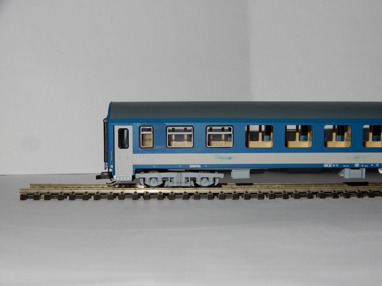

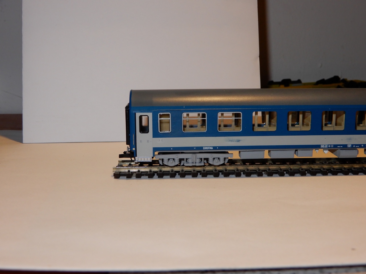

(#57944) G.F. Rákoskeresztúr hozzászólása
Dec 13, 2017 |
Közben tovább gondoltam a dolgot. Nézegetvén az igaz kocsi ablakait, megfigyelhető hogy a szürke fémkeretet, (ami a modellen ezüst  ) körbe veszi egy fekete gumiszegély. Tettem is egy próbát, hogy ez az ezüst színű keretet feketére festem, és azon belül megfújom újra a szürke részt. Arányain még lehetne javítani. Szerintem nem lett annyira gáz, bár vélemény az, hogy ezt a szürkét jó lenne egy külön, rézből lemaratott keretre festeni, és úgy helyezni be, mert így nagyon hátul ülőnek látszódik a szürke keret. Szerencsére láthattam már Márta Pista barátunk ex osztrák kocsijain ezt a megoldást, és igen tetszetős, hogy maratott rézből van az ablakkeret elkészítve. Szerintetek milyen? |
(#57945) etwg válasza G.F. Rákoskeresztúr hozzászólására (#57944)
Dec 13, 2017 |
Nekem tetszik, semmi gondom nem lenne ha igy maradna! |
(#57947) csíkosháTTú válasza G.F. Rákoskeresztúr hozzászólására (#57944)
Dec 13, 2017 |
Nem erőltetném... Eredetiben is annyira vékony, hogy igazán méretarányosra vékonyítani nem nagyon lehet. Legfeljebb, ha valóban szürkére fújod át az ezüstöt, akkor vékony, fekete lakkfilccel talán ki lehet húzni a kontúrt. De így inkább bumfordinak tűnik számomra. lehet, hogy a kevesebb néha több...? |
(#57952) G.F. Rákoskeresztúr válasza csíkosháTTú hozzászólására (#57947)
Dec 13, 2017 |
Igazad van benne, ez így aránytalan. A fekete-szürke aránynak 1:2 kell lennie. Viszont a bukó résznél duplázni kellene a szürkét, mert a fix kereten belül van egy nyiló keret. Igazából azért variálok, fantáziálok vele, mert így optikailag összeébb lehet nyomni az ablakok méreteit. |
(#57953) etwg válasza G.F. Rákoskeresztúr hozzászólására (#57952)
Dec 13, 2017 |
Itt már optikai büvészkedés kell ( nem igen ismerem pontosan az eredetit), de ha a feketét tul vékonyra veszed elveszted az optikai hatását, ha meg a szürke lesz tul vastag, akkor meg az ablakhoz valo viszonya fog változni ( nem tudom, hogy jo irányba vagy nem) |
(#57954) G.F. Rákoskeresztúr válasza etwg hozzászólására (#57953)
Dec 13, 2017 |
Ki kell próbálni, azt majd meglátjuk!  Úgy számoltam, hogy a gyári keret belső felénél lenne jó méretű az ablak, már mint magasságban. Ha jól tudom 1250X1000 a kocsi ablaka. Elvégeztem egy arányosítást is már. Igazából két dolog okozza ezt az aránytalanságot, egyik ugyebár az abalakunk, a másik pedig a szintén aránytalan szürke csík. Ennek átszámolva 3.9mm-nek kellene lennie, ehelyett 4.5mm. |
(#57957) ponTT hozzászólása
Dec 14, 2017 |
Kb. ennyit kellene csalni. |

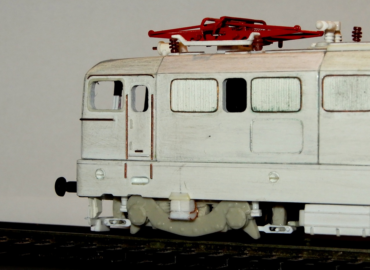

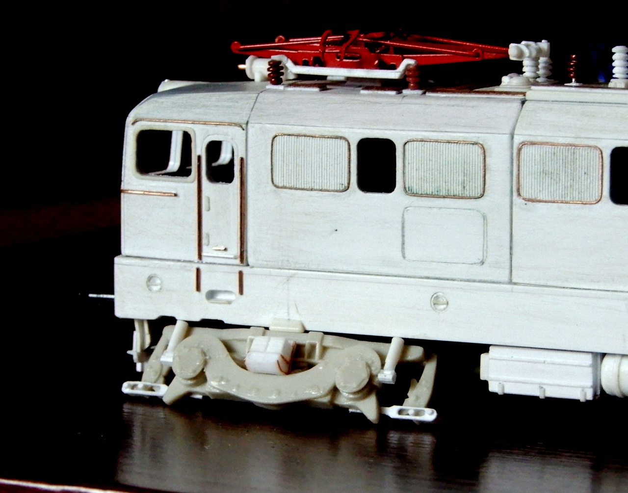

(#57964) G.F. Rákoskeresztúr hozzászólása
Dec 15, 2017 |

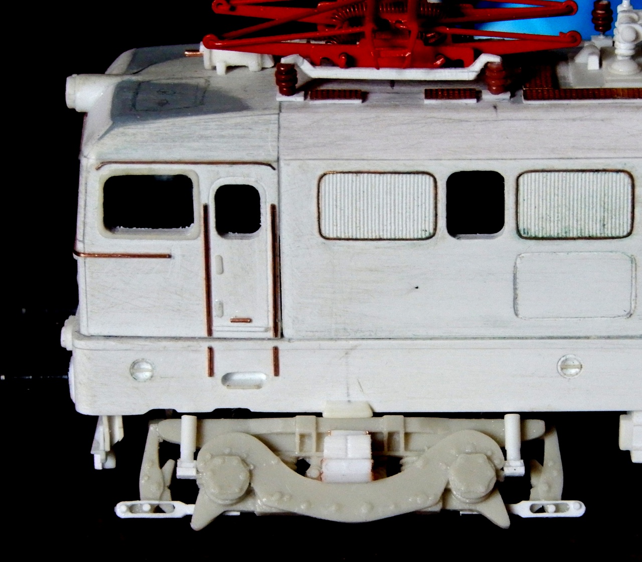

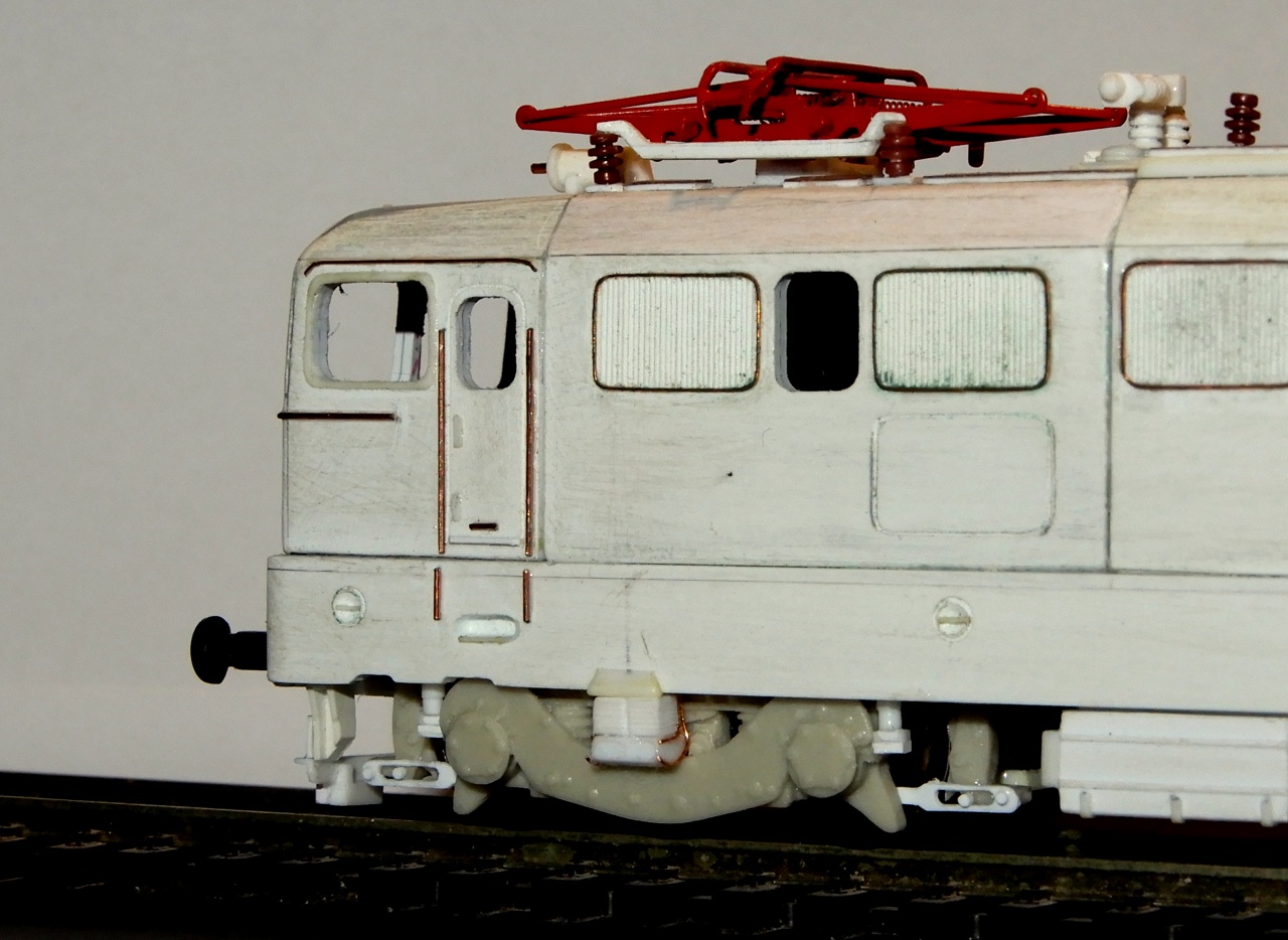

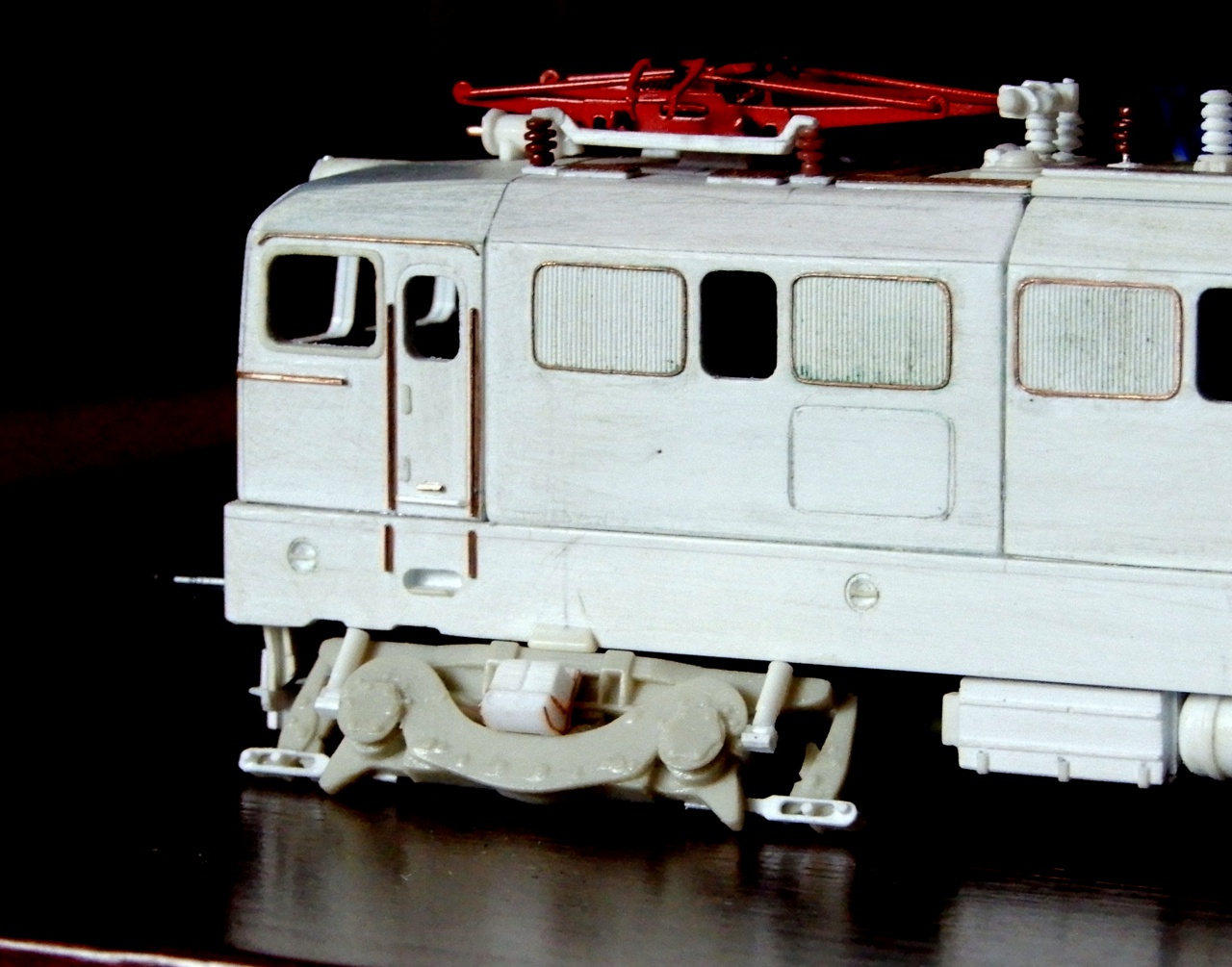

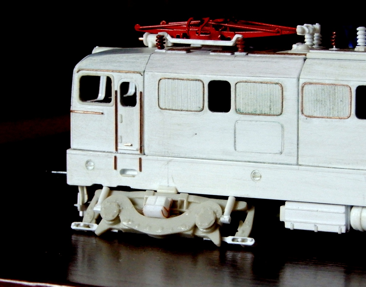

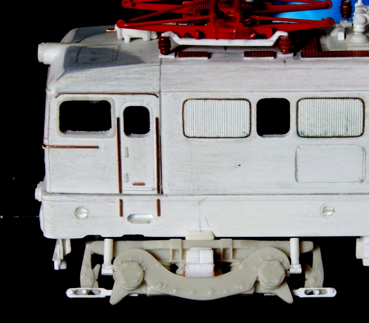

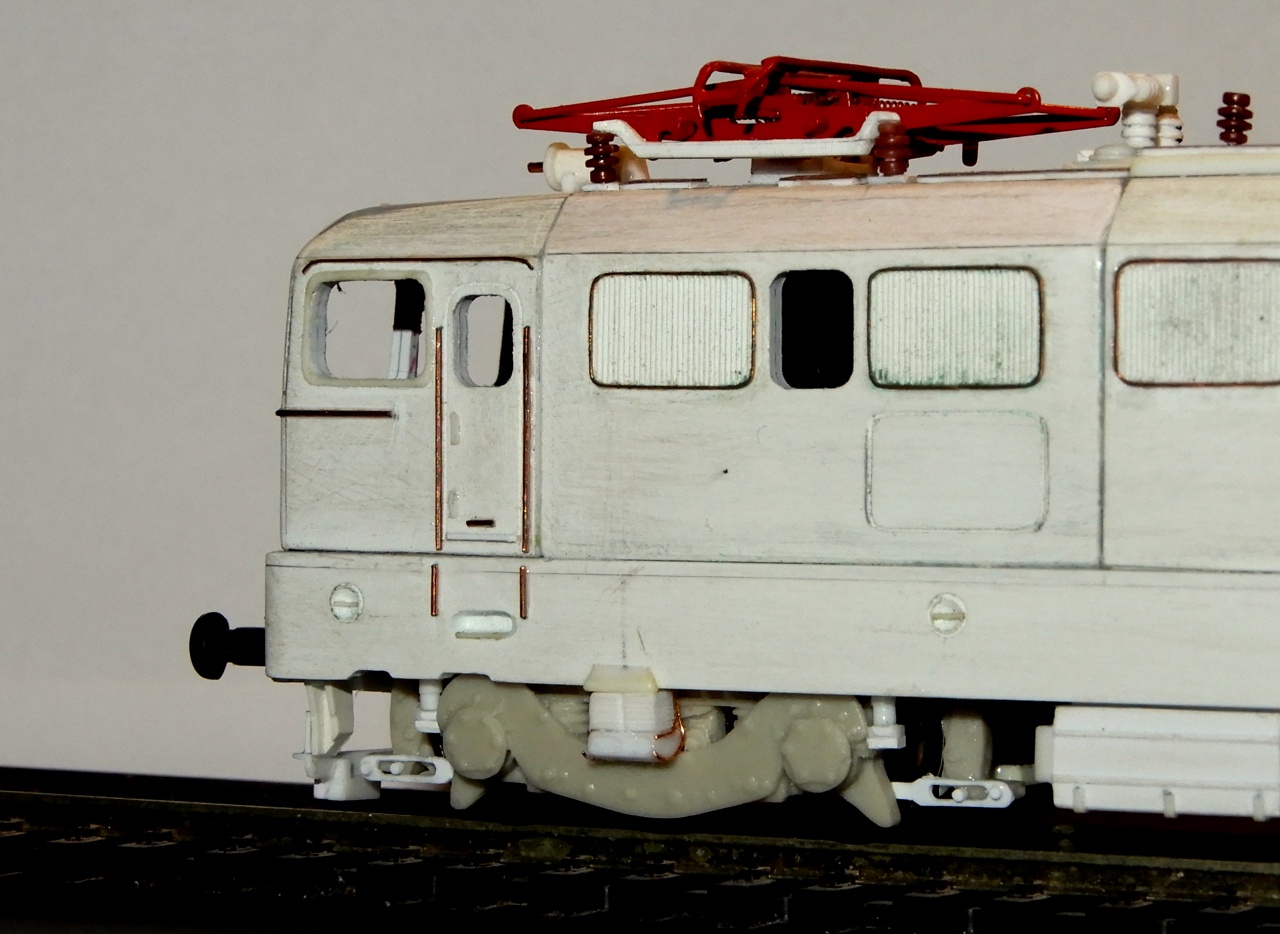

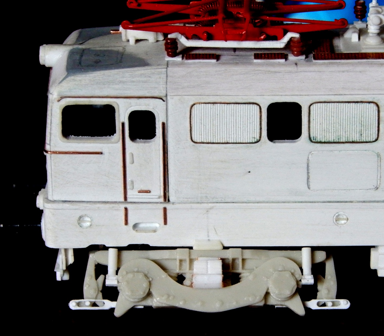

Tegnap mehettem a V43 forgóvázmaszkok alapjaiért!
Az egyikre fel is építettem azokat a dolgokat, amik szeretném hogy rajta legyenek. Ma megpróbálkozom behelyezni a mozdony alá, azt meglátjuk mi tartható meg ezekből. |

(#57971) hoTTo válasza G.F. Rákoskeresztúr hozzászólására (#57964)
Dec 15, 2017 |
Ez Piko?  |

Dec 15, 2017 |
Félek hogy nagyon műanyag íze lenne!  |
(#57973) G.F. Rákoskeresztúr hozzászólása
Dec 15, 2017 |
Sikerült behelyezni teljes felszereltségében oda ahová elképzeltem.
Ellenben jó pár dolgot át kell tervezni, pontosabban másképen felhelyezni az öntvény alapokra, hogy aztán "be is tudjon kanyarodni" az a mozdony. Lényeg hogy az alappal nem lőttem mellé. |
