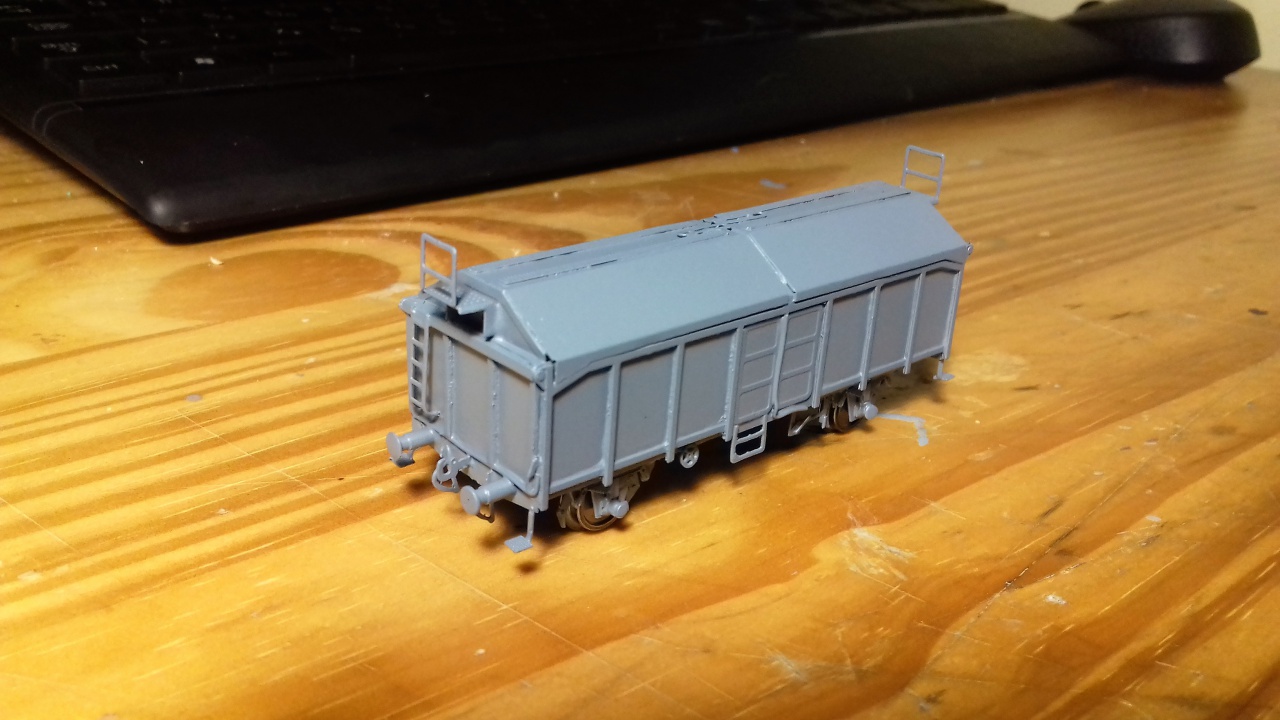

(#60960) Arctic37 válasza GABA TT hozzászólására (#60955) Válasz • Jún 21, 2019
Azóta próbálkozgattam itthon, folyasztószerrel felszerelkezve (az ónt testvéremtől kértem kölcsön, nem tudom milyen, de jól tapad mindenhova). Arra jutottam, hogy a nagyobb alkatrészek már mennek, de a kisebbeket ezután is ragasztani fogom, mert sehogy se sikerül több négyzetcenti ónterítés nélkül beforrasztani egy fékcsövet (és utána körbecsiszolni viszont rémálom)

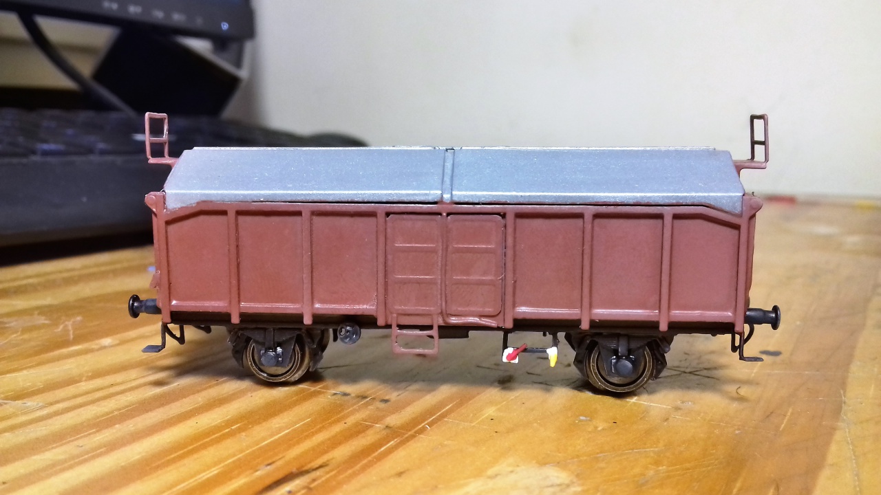

(#60961) Arctic37 hozzászólása Válasz • Jún 21, 2019

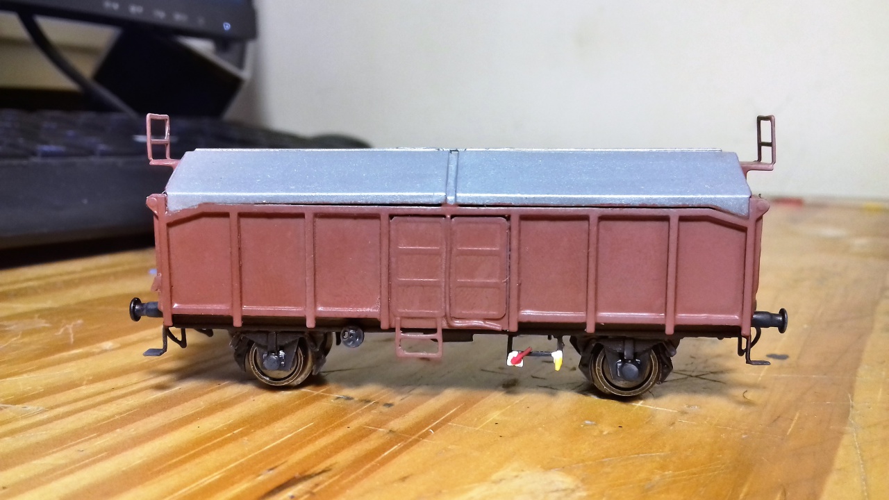

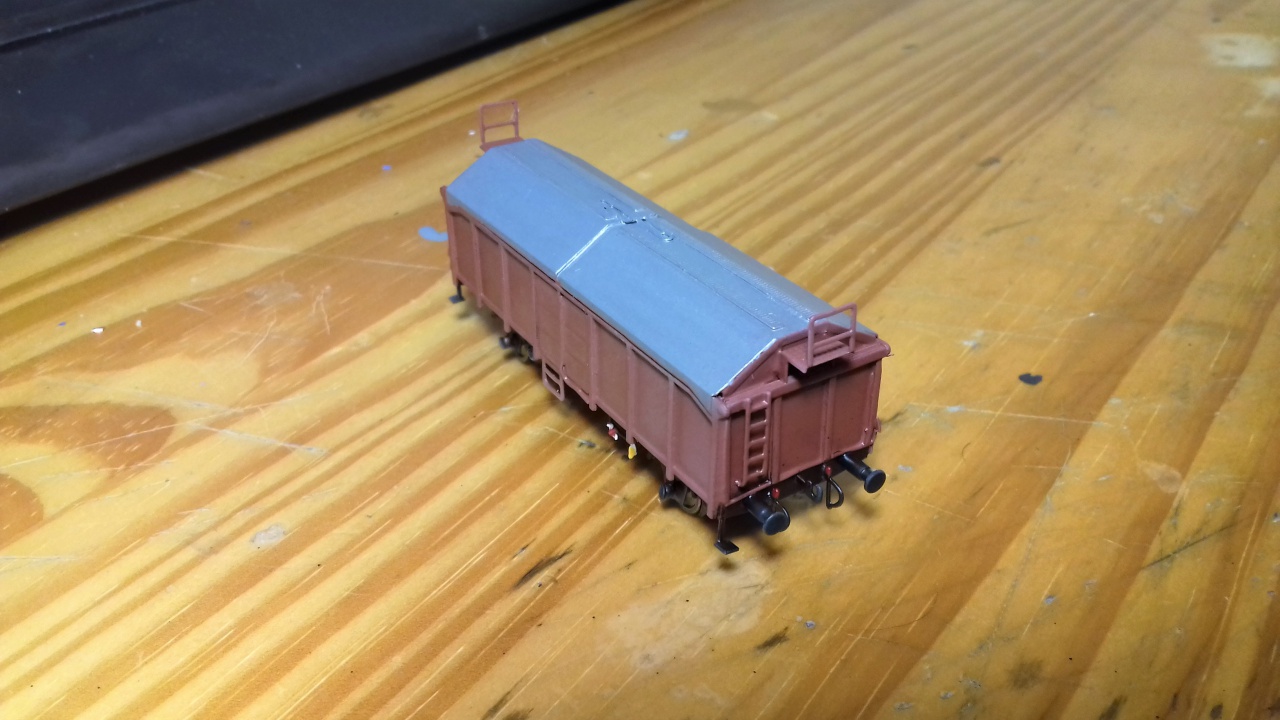

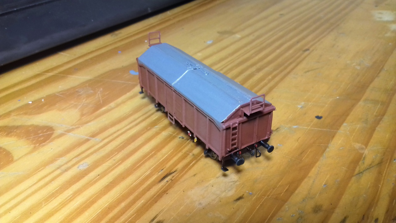

Hét elején megérkeztek a szükséges anyagok, így sor kerülhetett a festésre. Már csak a matrica hiányzik

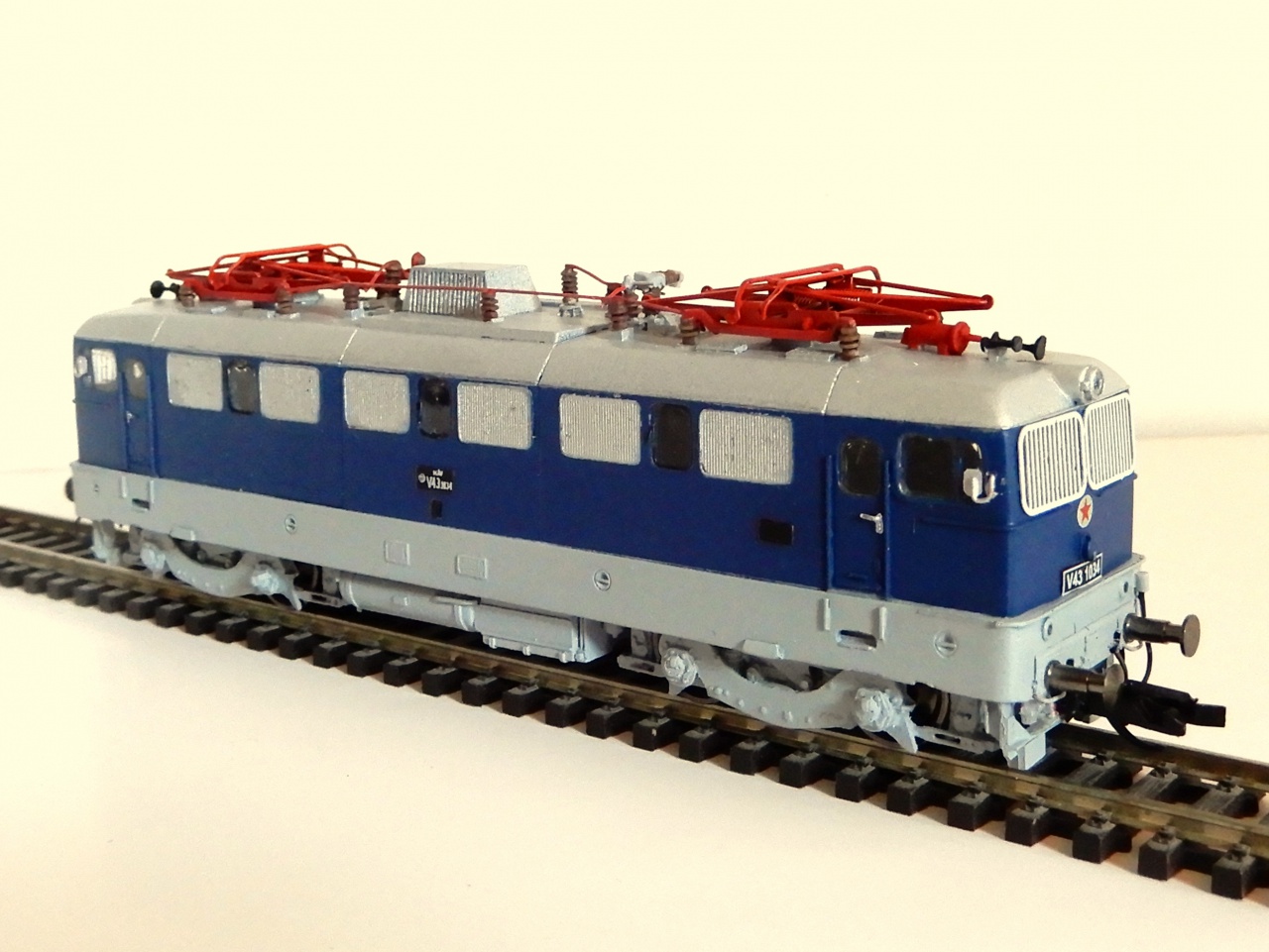

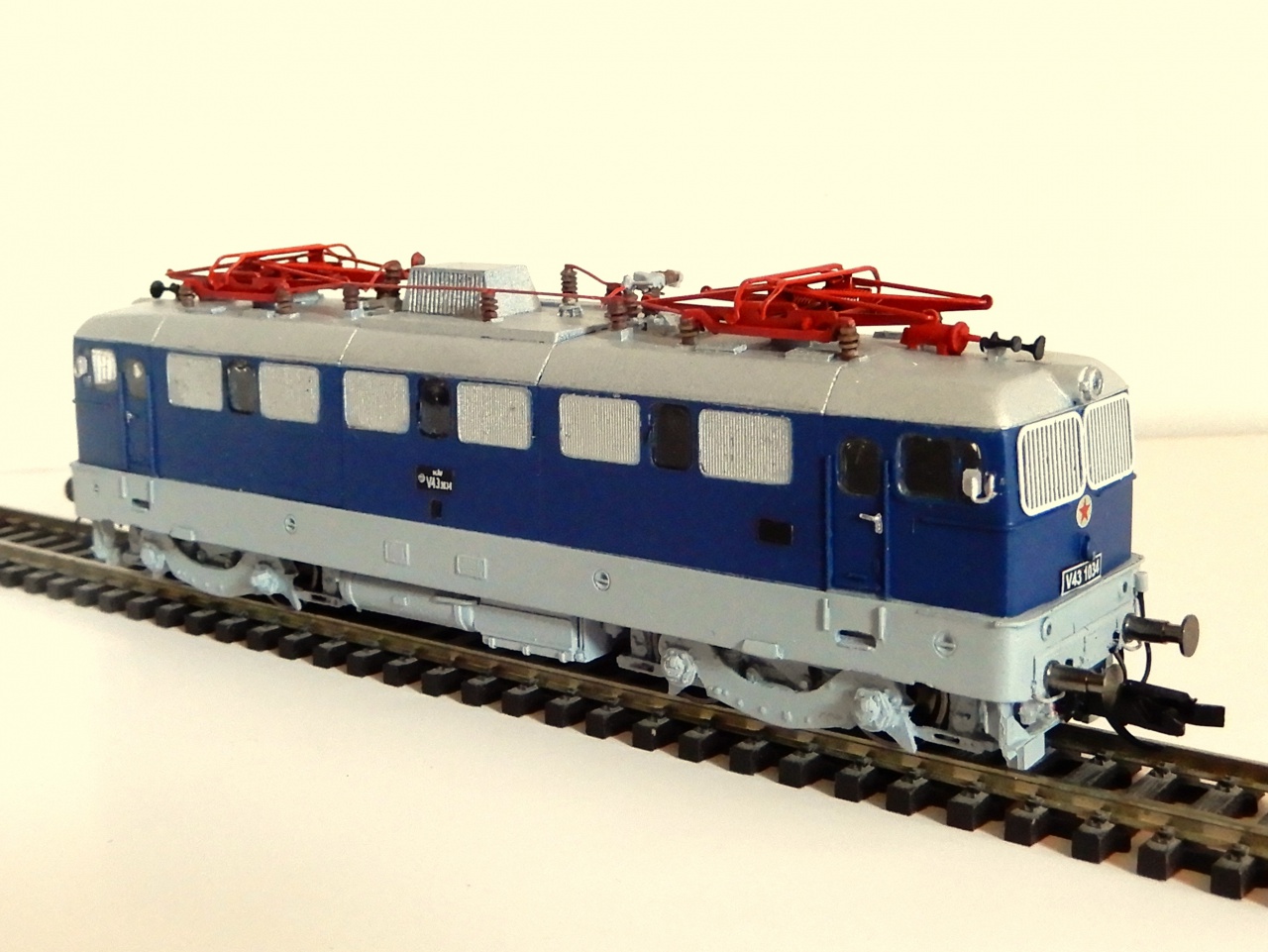

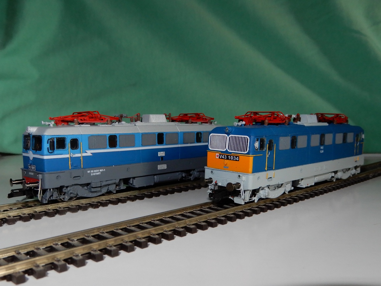

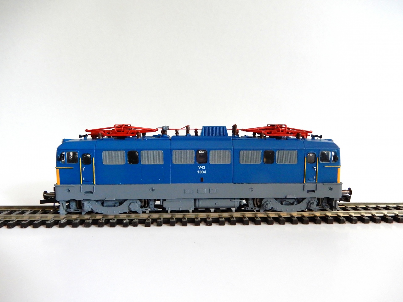

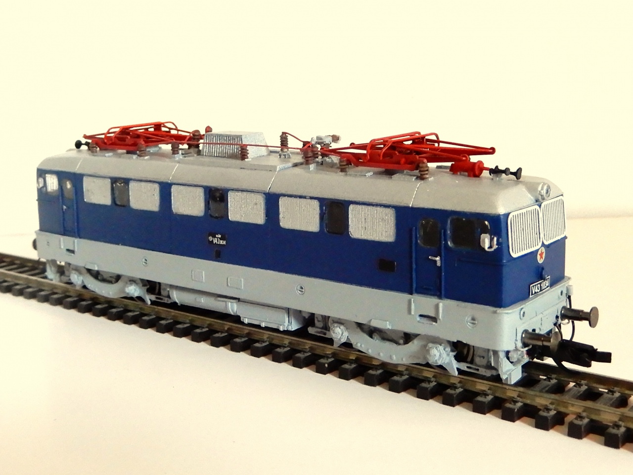

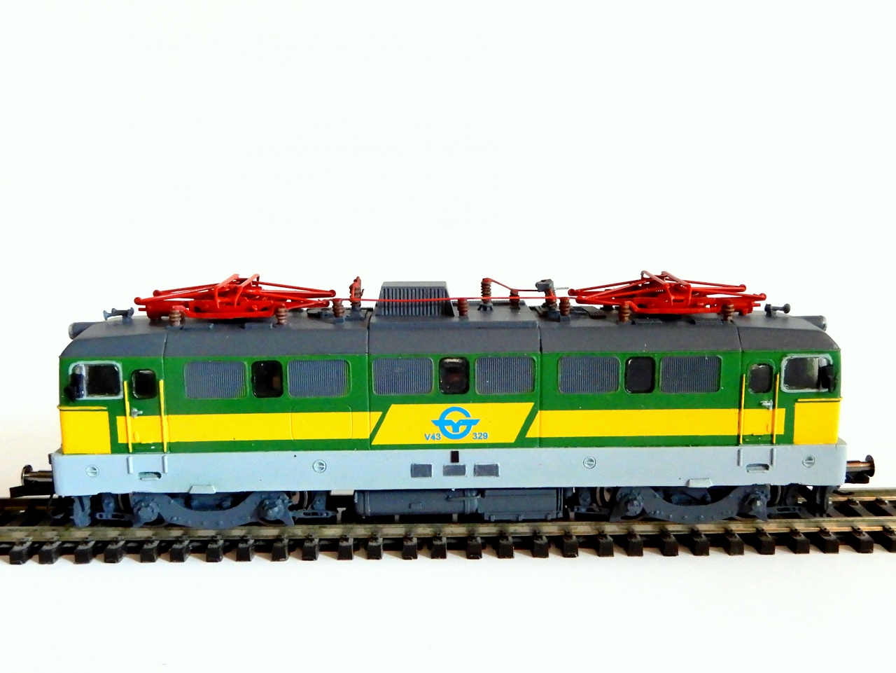

(#60963) G.F. Rákoskeresztúr hozzászólása Válasz • Jún 21, 2019

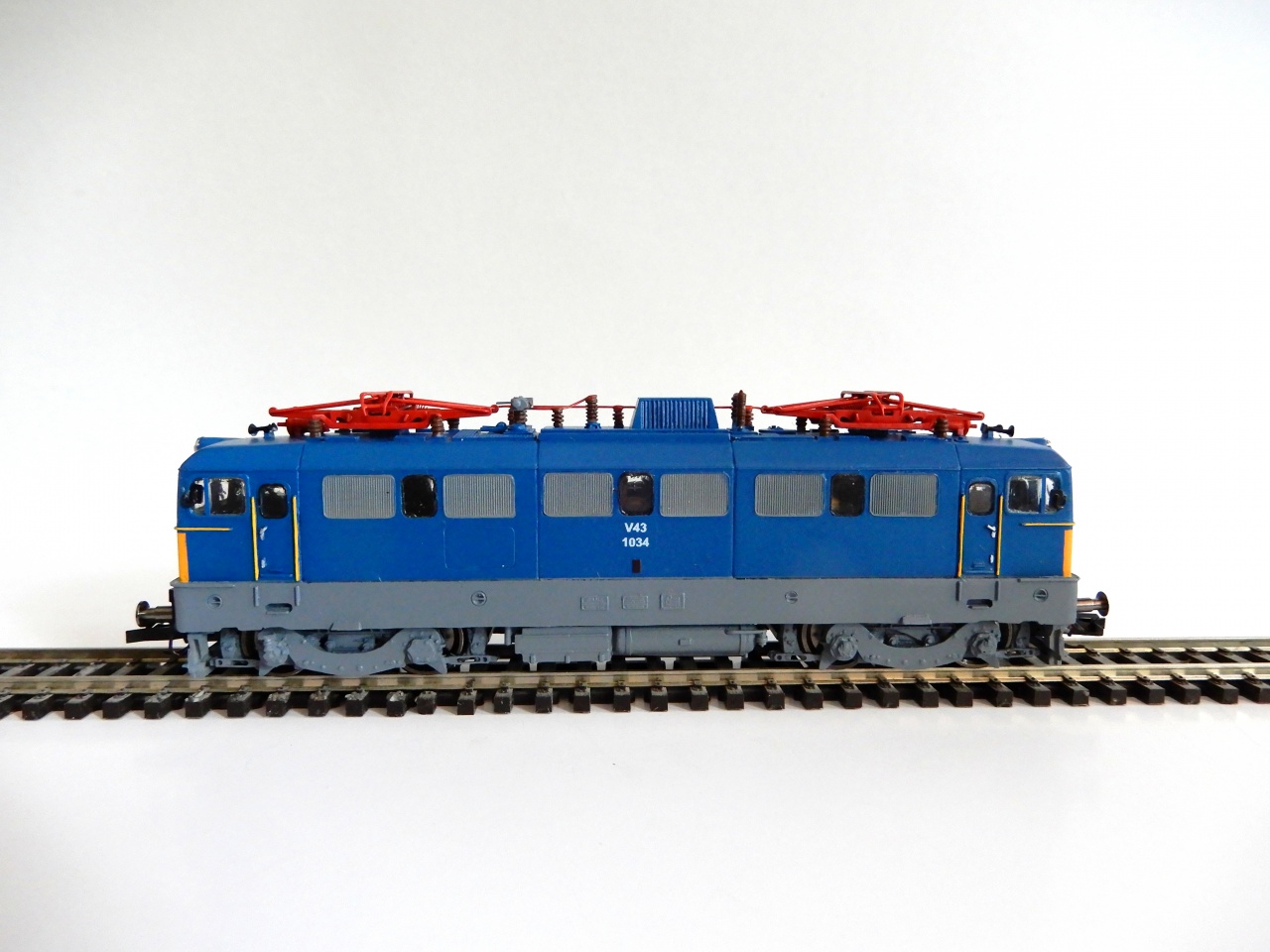

Összeállt az első példány Classic kivitelű V43-as is. Csíkos és bebörtönözött társaik is jönnek nemsokára, amint megkapom a hozzávalókat.
(#60964) M298 válasza G.F. Rákoskeresztúr hozzászólására (#60963) Válasz • Jún 21, 2019
Mindkettő igazi, tökéletes Feri termék. Gratulálok!
(#60966) Frankye válasza Arctic37 hozzászólására (#60961) Válasz • Jún 22, 2019
Szép lesz, ha kész lesz!
(#60967) Frankye válasza G.F. Rákoskeresztúr hozzászólására (#60963) Válasz • Jún 22, 2019
Ejha! Nagyon "patent" ő is, meg a kocsi is!

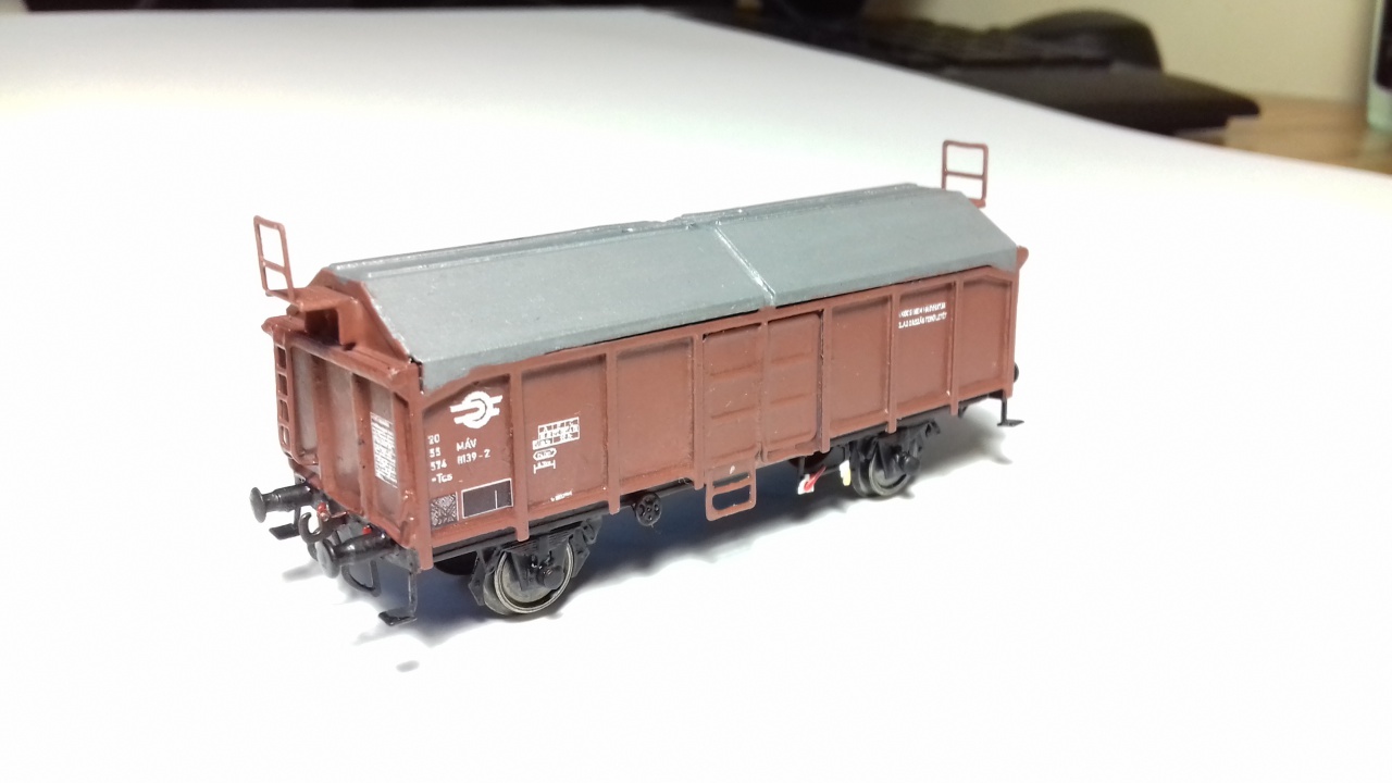

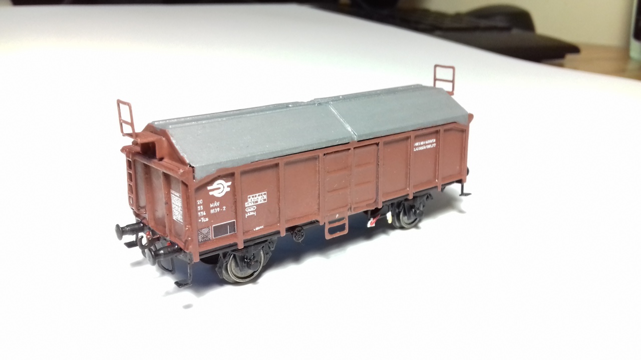

(#60973) Arctic37 hozzászólása Válasz • Jún 29, 2019

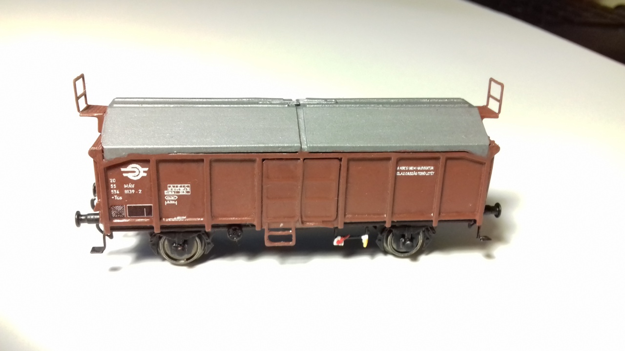

Megérkeztek a matricák; miután felraktam őket, a kocsi meg kapta a végső lakkréteget és ezennel késznek nyilvánítatott. Ha van rá igény, elviszem a következő BTTB klubtalálkozóra, élőbeli mustrára.
Végszónak: érdekes projekt volt, sikerült alap tapasztalatokat és fogásokat elsajátítani a tervezés és az összeállítás folyamatában. Lévén ez az egyik első rézmodellem (és az első saját tervezésű), lettek összeszerelési (tervezési) hibák, és valószínű, valósághűségi problémák is akadnak. Ezekből ami a legsúlyosabb, hogy az egyik csapágy beépítéskor vagy a ragasztó kötésekor elferdült és besüllyedt (sajna csak festés után tűnt fel, így nem akartam már újra kibontani és visszarakni), így az egyik tengely kb 1-5°-al eltér a sínmerőlegestől, ezért folyamatosan befeszül és nyikorog (nagyjából nem használható forgalomban), illetve nem egy síkra esnek a tengelyek, ezért dülöngél a kocsi kb 0.5 mm-t (jöhetnek a "bezzeg én megmondtam előre, hogy gyári alváz kell" kommentek ), ezen kivűl a csapágy 1 mm-el lejjebb van, emiatt a kocsi ugyanennyivel magasabb. Még a matrica, ami nem lett tökéletes, közelebbről nézve raszteres lett (ez nem tudom mi miatt van, 4000 DPI-s volt a matricafájl)
Közben viszont annyira megtetszett az építés, hogy biztos fogok még ilyen projekteket csinálni
(#60975) csíkosháTTú válasza Arctic37 hozzászólására (#60973) Válasz • Jún 29, 2019
Első próbálkozás?
Le a kalappal!
(#60976) Arctic37 válasza csíkosháTTú hozzászólására (#60975) Válasz • Jún 29, 2019
Köszönöm
Rézmodellből ez az első tervezésem és a második építésem (de az első rézmodell --egy Lassú Tibor-féle Bhv-- olyan borzalmas lett, hogy legszívesebben elfelejteném)

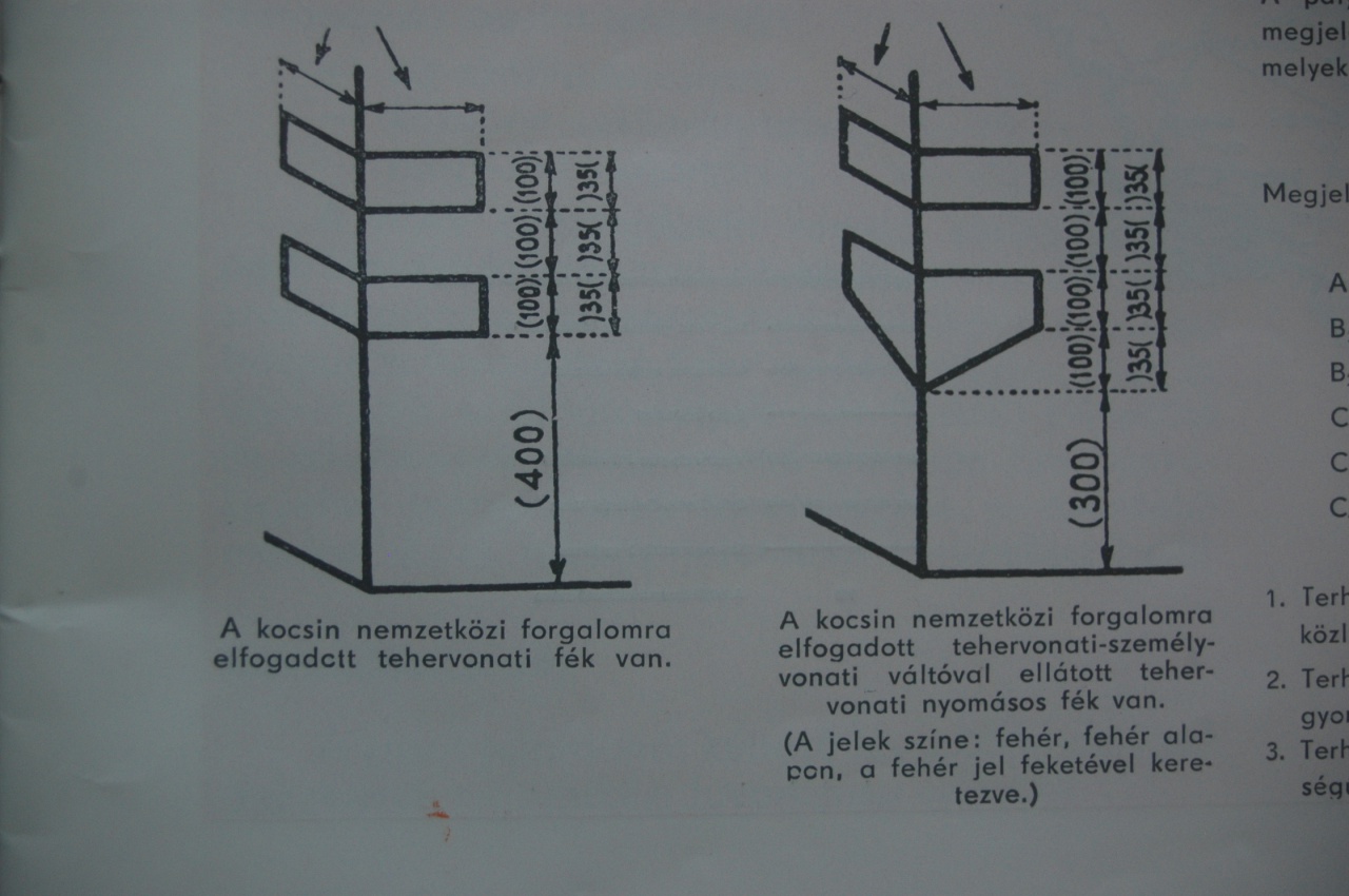

(#60980) róbertke válasza Arctic37 hozzászólására (#60973) Válasz • Jún 30, 2019
Facebookon nem teTTem róla említést, de a kocsiról hiányzik egy felfestés.
A sarokoszlopokon kimaradtak a fékezésre/fékrendszerekre utaló jelek.
Mivel már kész a kocsi és lelakkoztad ne csinálj vele semmit, csak ügyelj a jövőben rá.
(#60981) Arctic37 válasza róbertke hozzászólására (#60980) Válasz • Jún 30, 2019
Köszönöm a plusz infót. Még maradt néhány fölös matricám, úgyhógy valószínűleg lesz még ilyen kocsi (gombhoz kabátot ), illetve szeretném áttervezni részletesebbre és egyszerűbben/üzembiztosabban összerakhatóra
(#60982) róbertke válasza Arctic37 hozzászólására (#60981) Válasz • Júl 1, 2019
Mielőtt valaki megszólna: - ez a sarokoszlopra felfestés nem jellemző a V. és VI. korszakra.

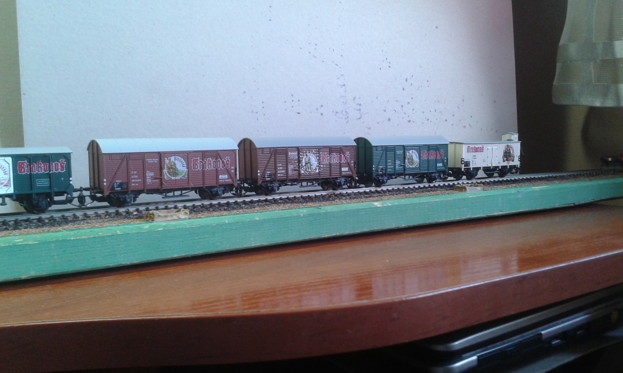

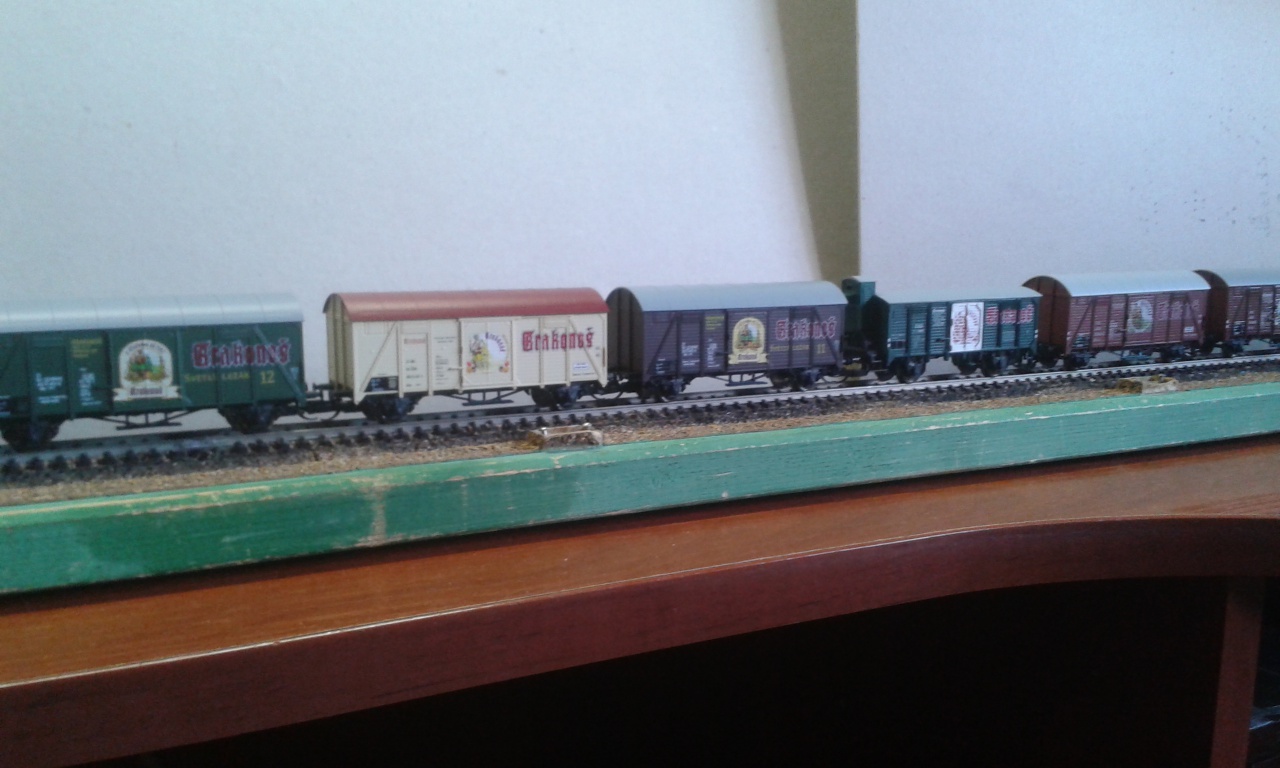

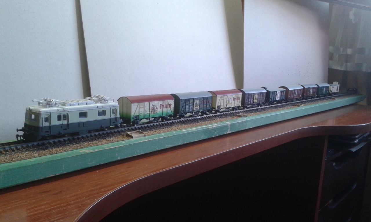

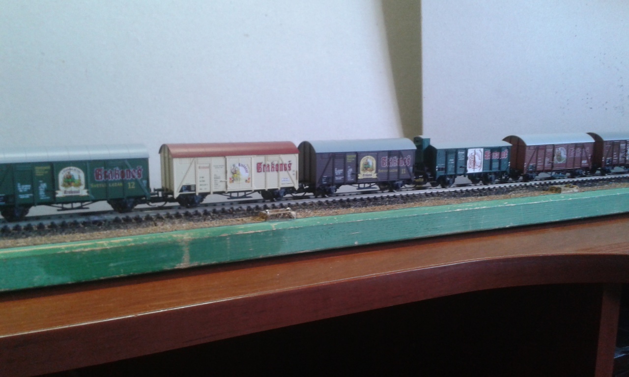

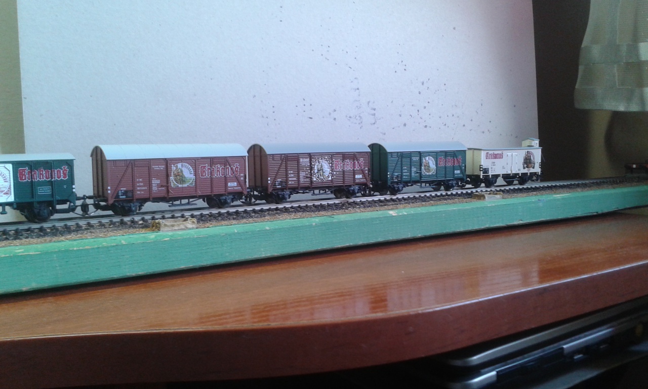

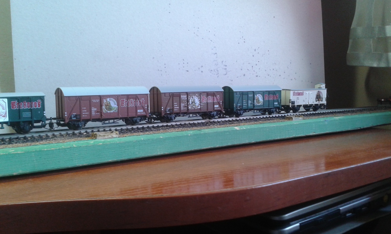

(#60983) ModELiTT válasza róbertke hozzászólására (#60982) Válasz • Júl 1, 2019
Bocsika,hogy bele vaú-vaú !
Eme kocsit 1970.-ben rendelte a MÁV.,a Cseska-Lipa Vagonkánál,
az IV.korszak,viszont az V.korszak végére már leselejtezték őket ..

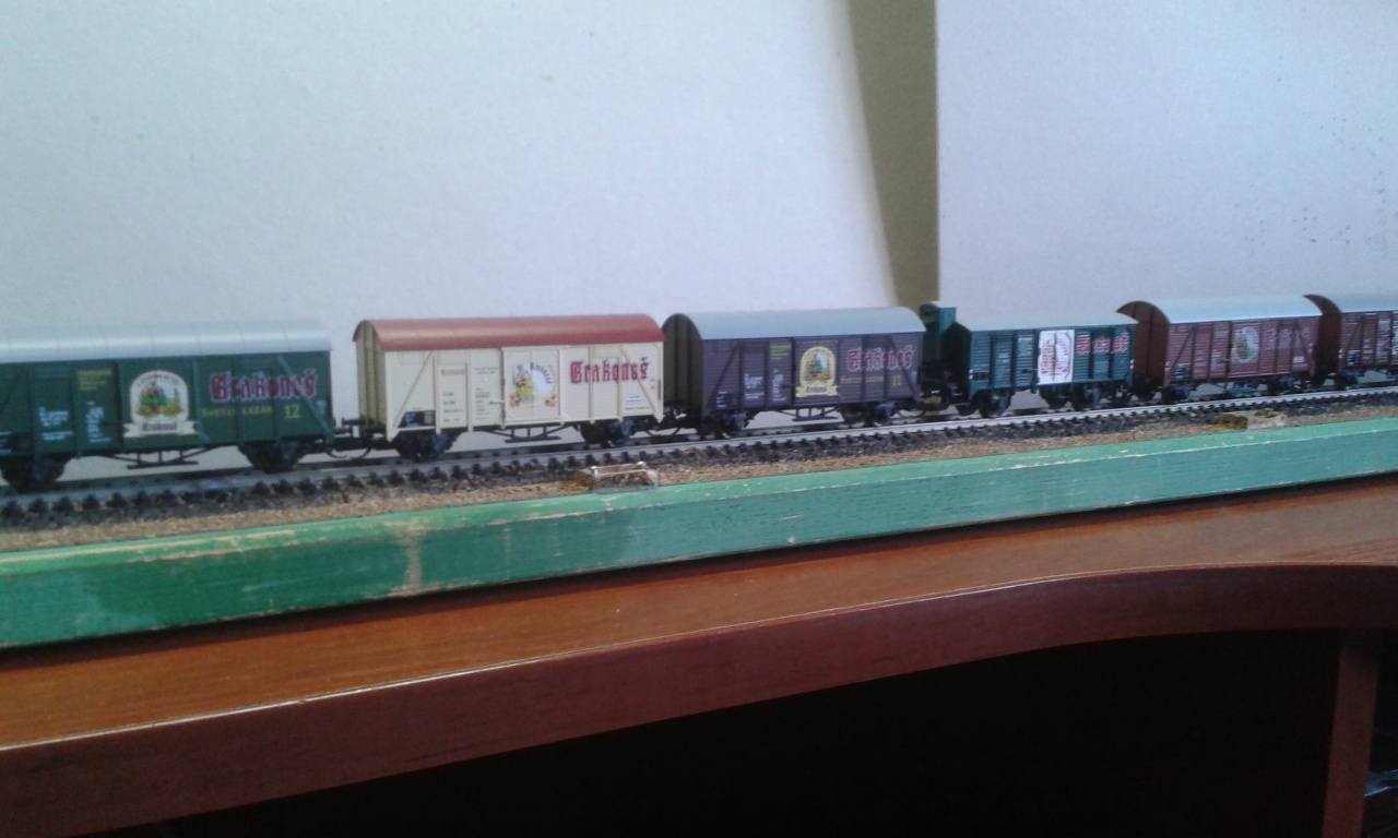

Viszont az én gyűjtésem is a CSD.vonalhoz kapcsolódik !
A gyűjteményem egy újabb darabbal szaporodott,sajna még van
hiányzó,kb.4 db.ezek beszerzése folyamatban van,de igen
nehéz megszerezni,mivel limitált darabszámban jelent meg !!

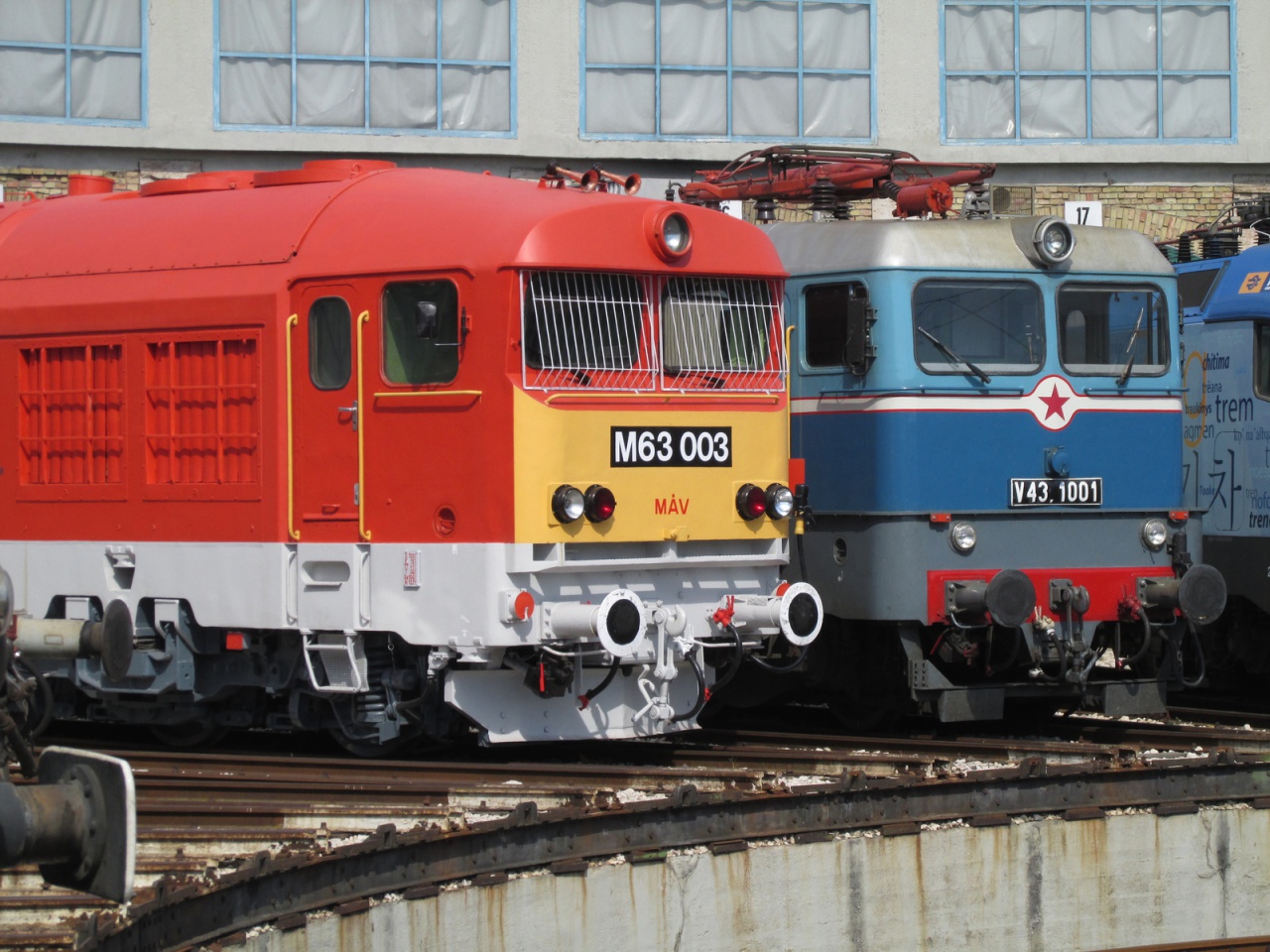

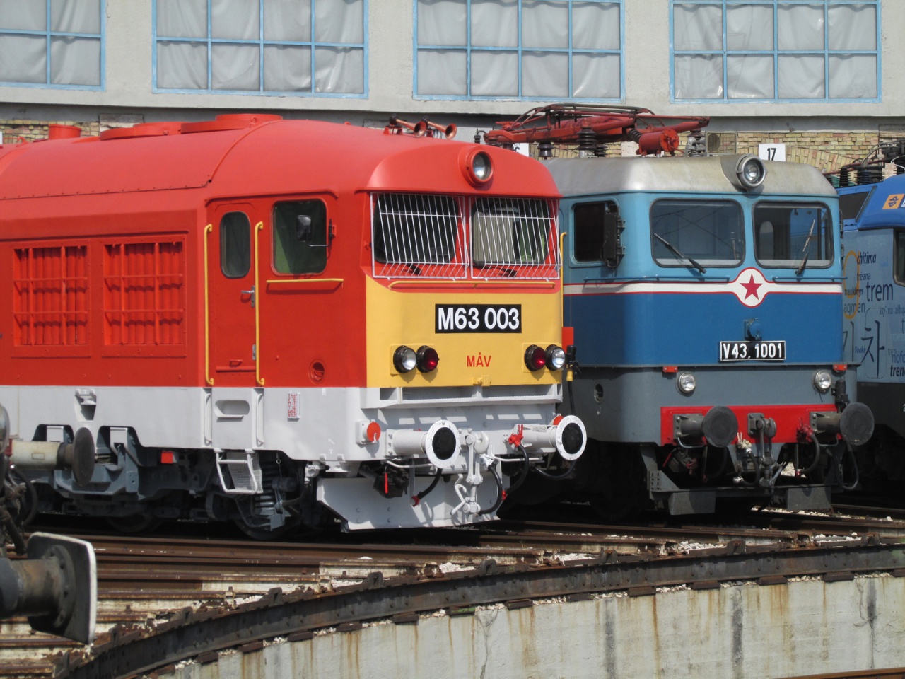

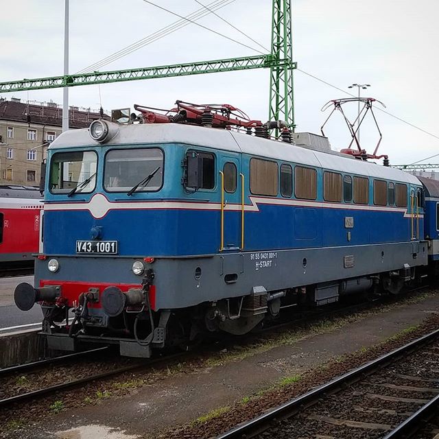

(#61005) róbertke válasza G.F. Rákoskeresztúr hozzászólására (#61003) Válasz • Júl 16, 2019

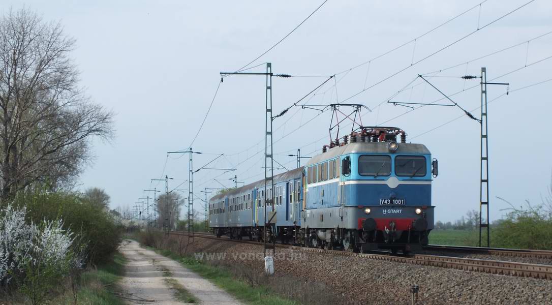

Szépek, szépek, de mégis ....
START noszi gépre úgy emlékszem, hogy az ezüst tetős volt és a mellgerendán nem volt felirat, csak a MÁVTR idején ...

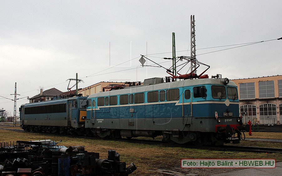

(#61006) róbertke válasza róbertke hozzászólására (#61005) Válasz • Júl 16, 2019
Változatok egy témára ....
De akkor mégis volt homlokfeliratos START -ként??
(#61007) róbertke válasza róbertke hozzászólására (#61006) Válasz • Júl 16, 2019
START -ként homlokfelirat nélkül
(#61008) csíkosháTTú válasza róbertke hozzászólására (#61006) Válasz • Júl 16, 2019
A visszafestett 1001-nek olyan "kopasz" az orra...

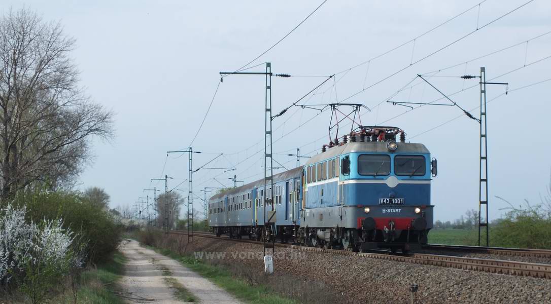

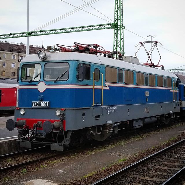

(#61016) G.F. Rákoskeresztúr válasza róbertke hozzászólására (#61005) Válasz • Júl 17, 2019
Hát, meg kell hogy cáfoljalak!

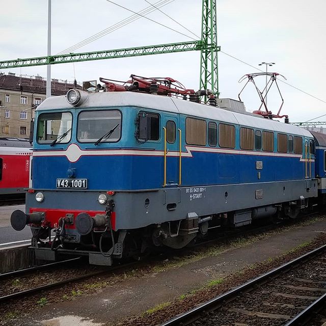

(#61017) G.F. Rákoskeresztúr válasza róbertke hozzászólására (#61005) Válasz • Júl 17, 2019
H-START
(#61018) róbertke válasza G.F. Rákoskeresztúr hozzászólására (#61016) Válasz • Júl 18, 2019
Már önmagamat megcáfoltam a 61006 hozzászólásban.
Össze-vissza festegették ezt a szerencsétlen gépet.

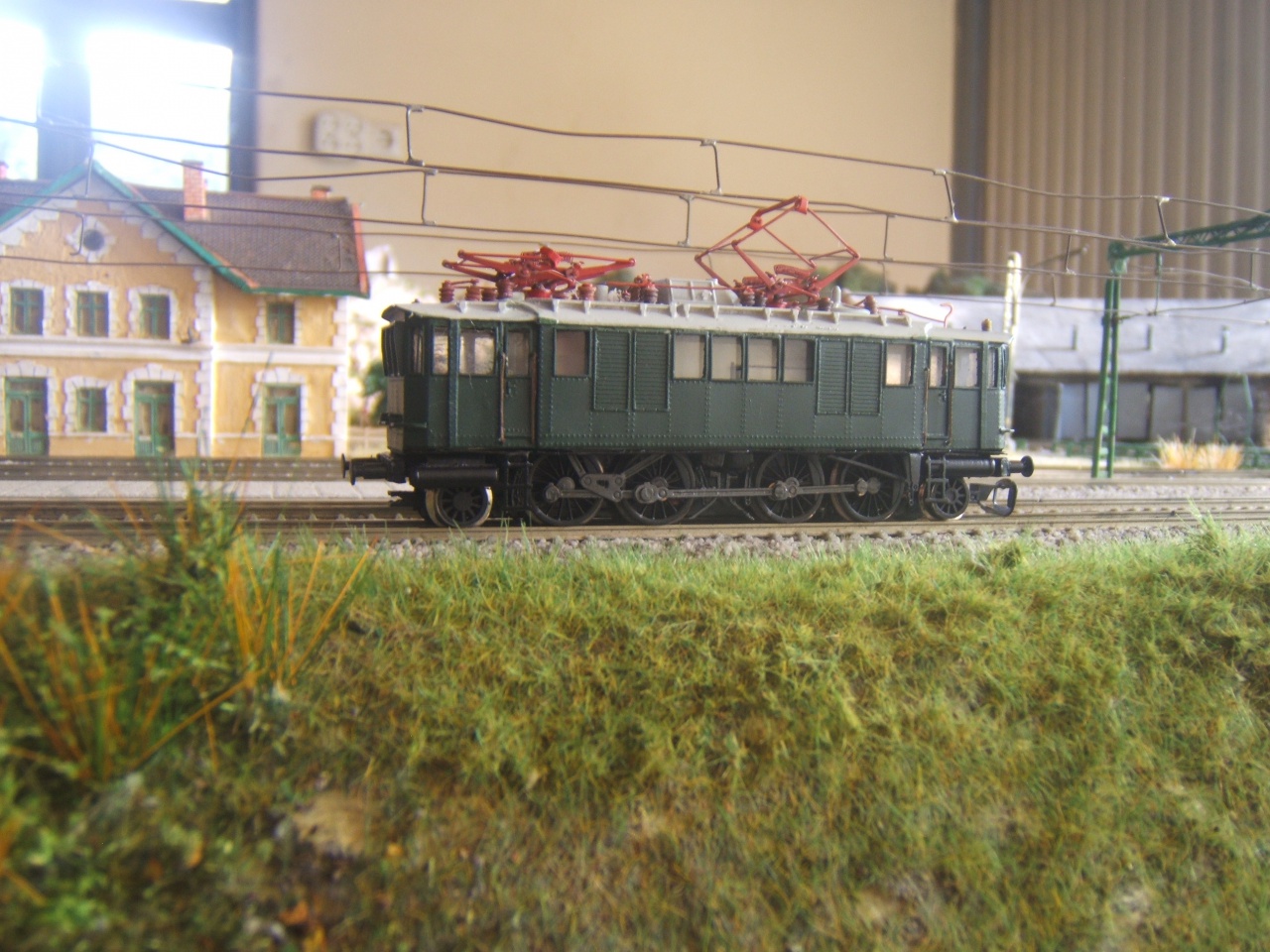

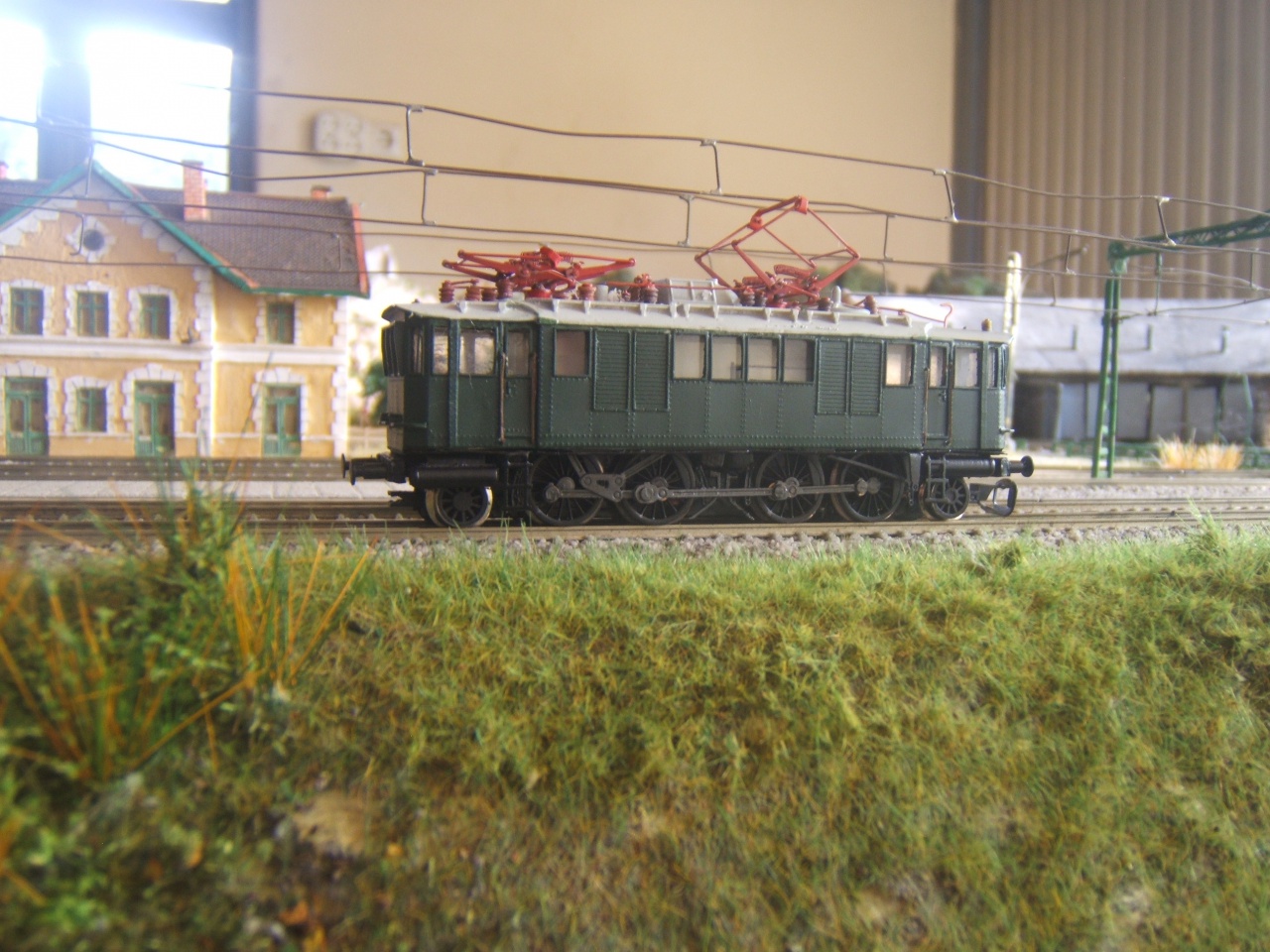

(#61027) GABA TT hozzászólása Válasz • Júl 21, 2019

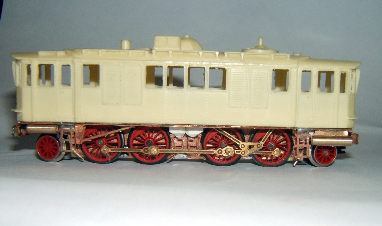

Szervusztok!

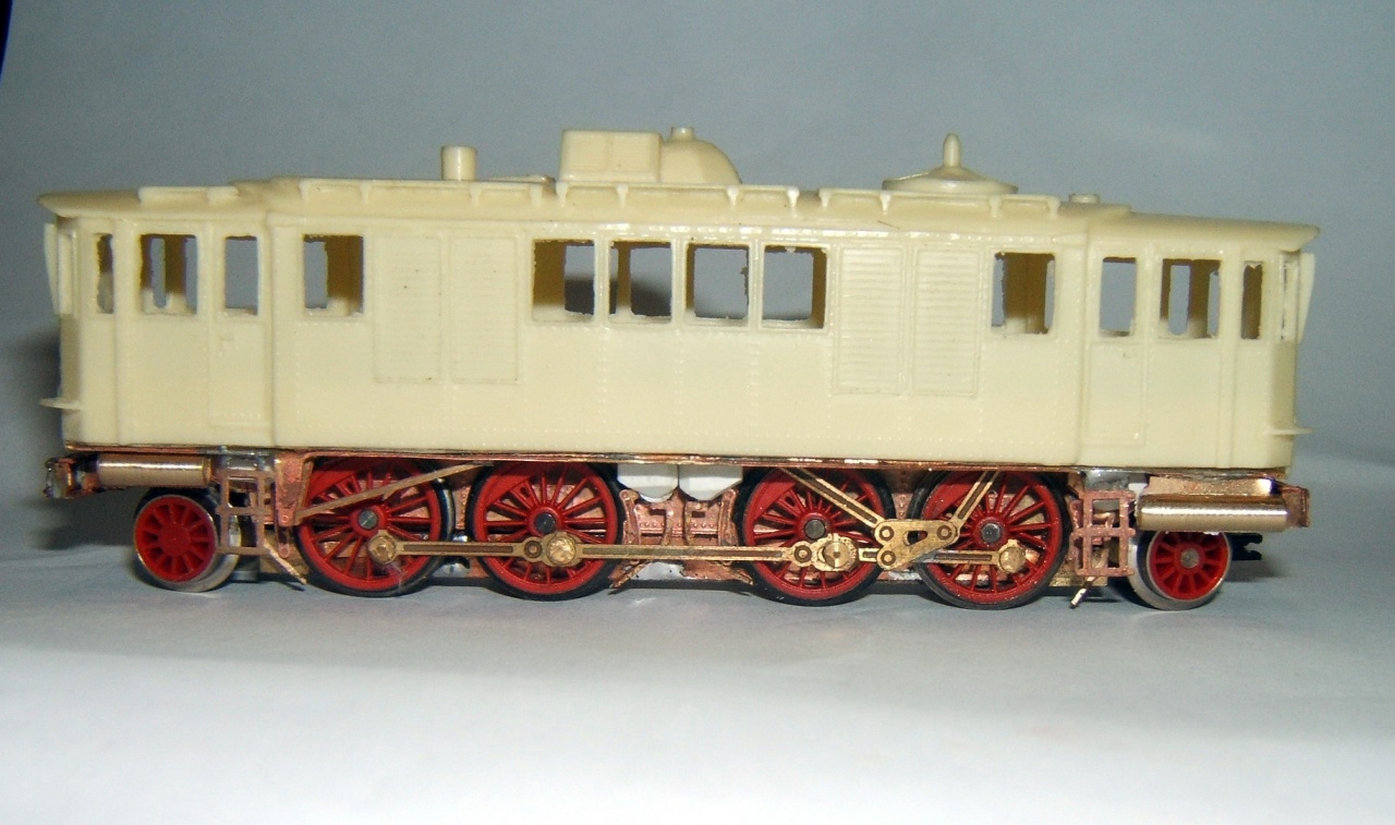

Ekészült a Kandó V40 hajtás az alváz felépítményeivel a Jako Attíla által készített kasztni alá pár képet megosztanék veletek .

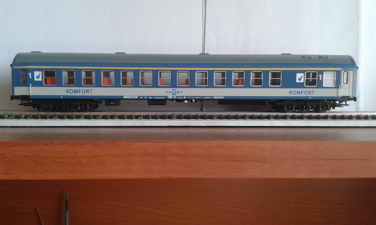

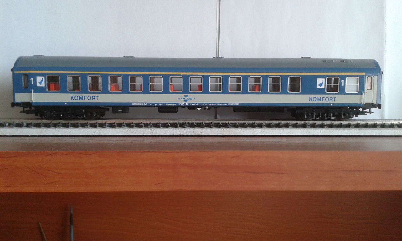

Üdv mindenkinek!
A tóparti hangulatot egy kicsit megmozgassam, kapás van!
Megszületett a KOMFORT kocsi WSPz változata, igaz több nem is lesz belőle, nagy valószínűséggel.

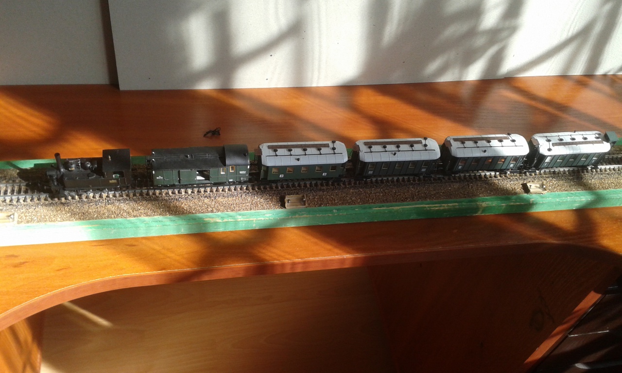

Hát még egy ilyen apróságot is összedobtam a napokban, nagyon unatkoztam.
Ezek a járművek még az 1900-as évek elején léteztek, gáz világítású, kis kályha fűtésű, mellékvonali kocsik egy kis kávédarálóval. Sajnos a rossz festék megválasztása végett a tető igen rusztikus lett, de így lett hiteles...
(#61040) róbertke válasza ModELiTT hozzászólására (#61039) Válasz • Aug 3, 2019
Gratulálok, nagyon szép lett! Nekem is van egy hasonló OFF H0 Roco vicinális kocsiszettem .....
