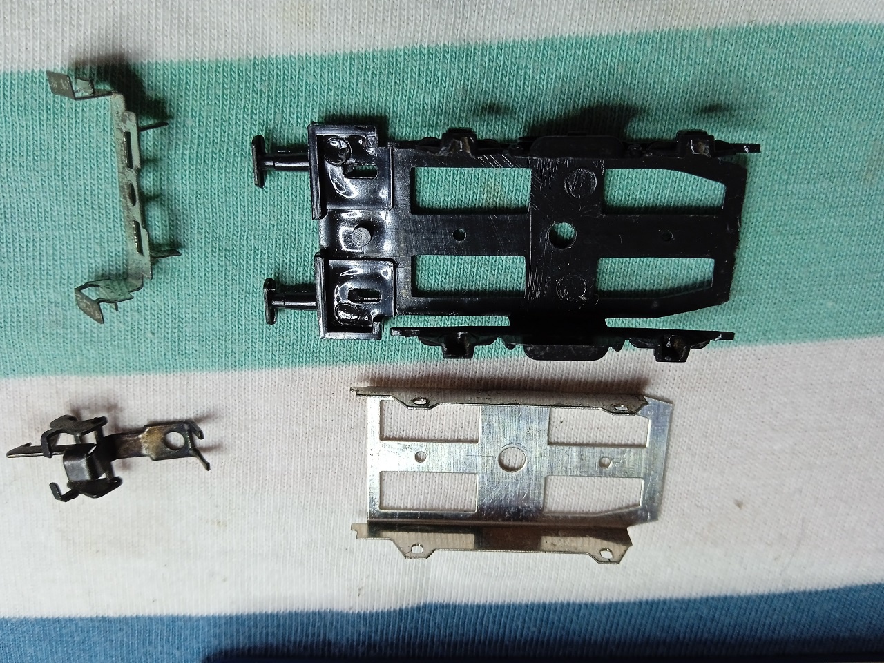

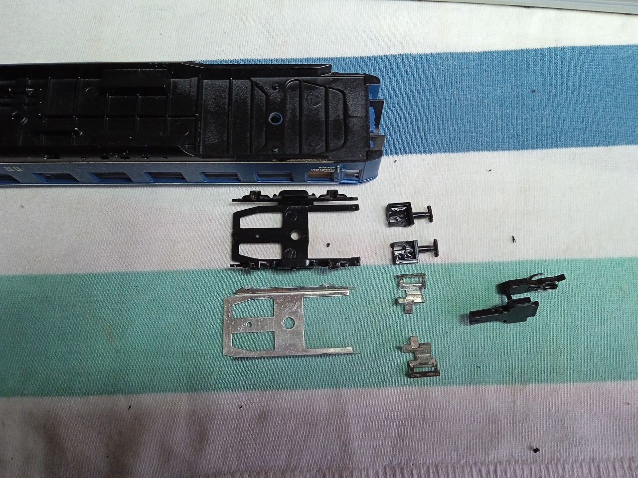

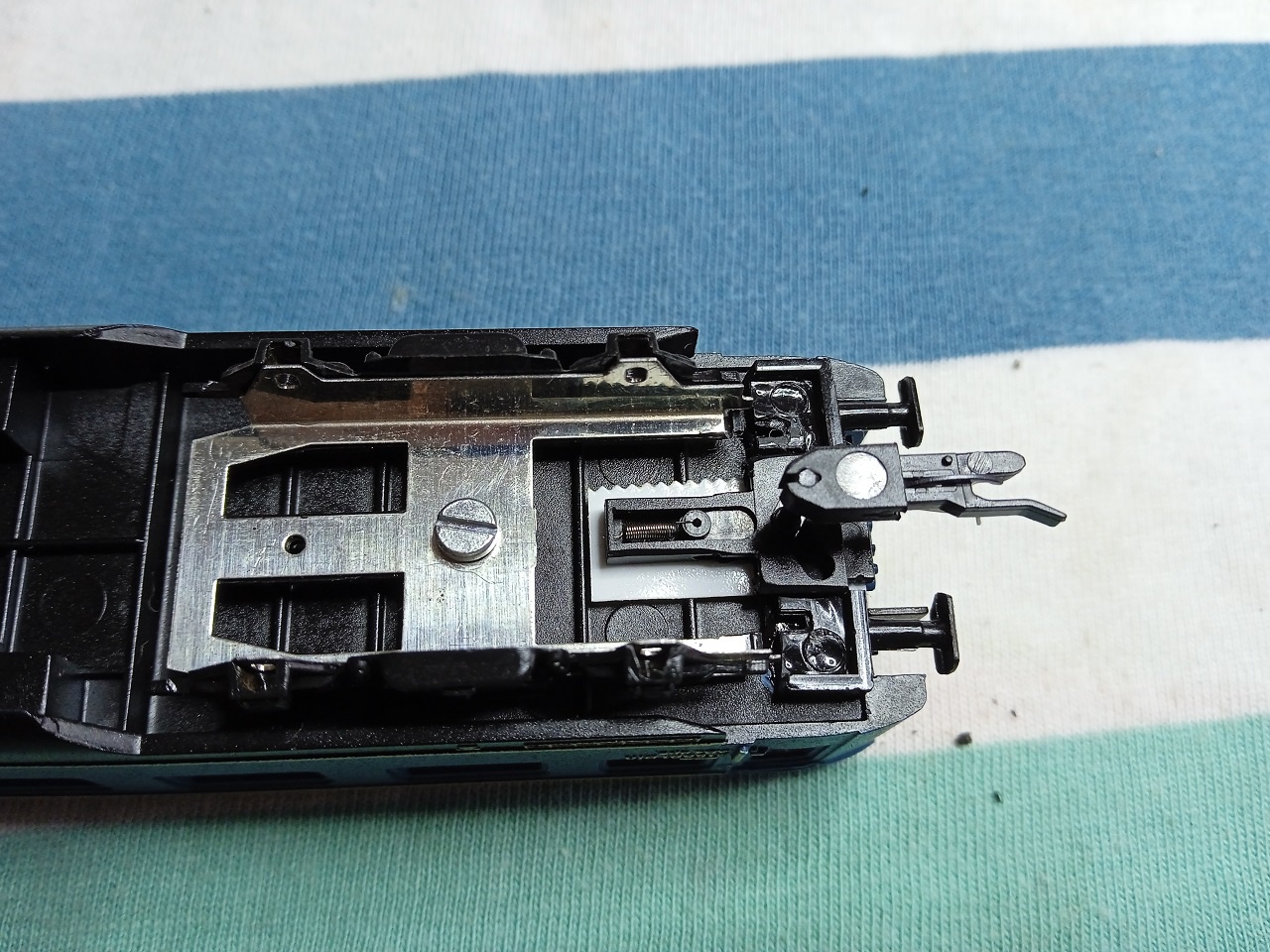

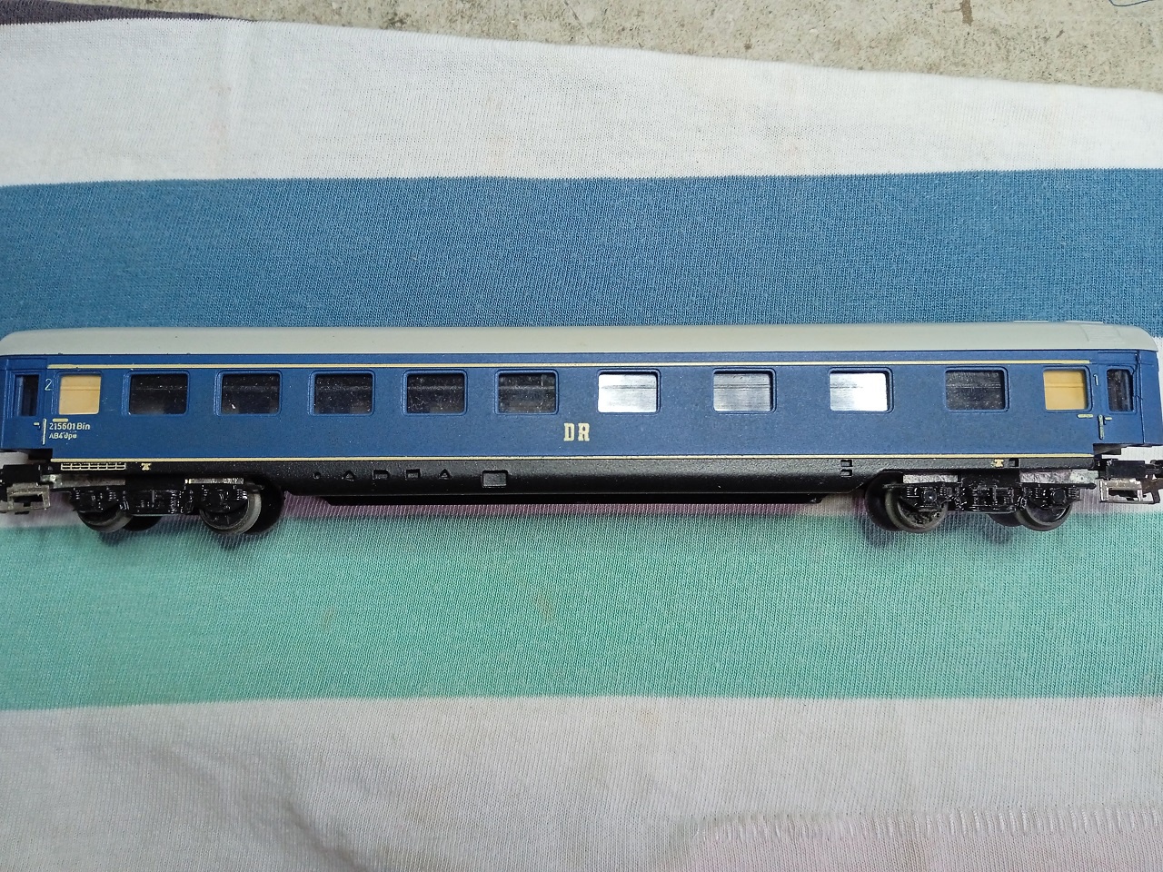

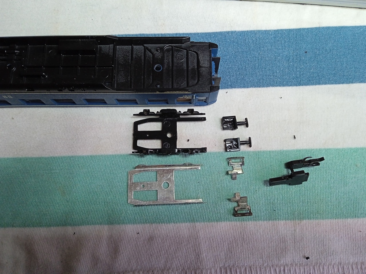

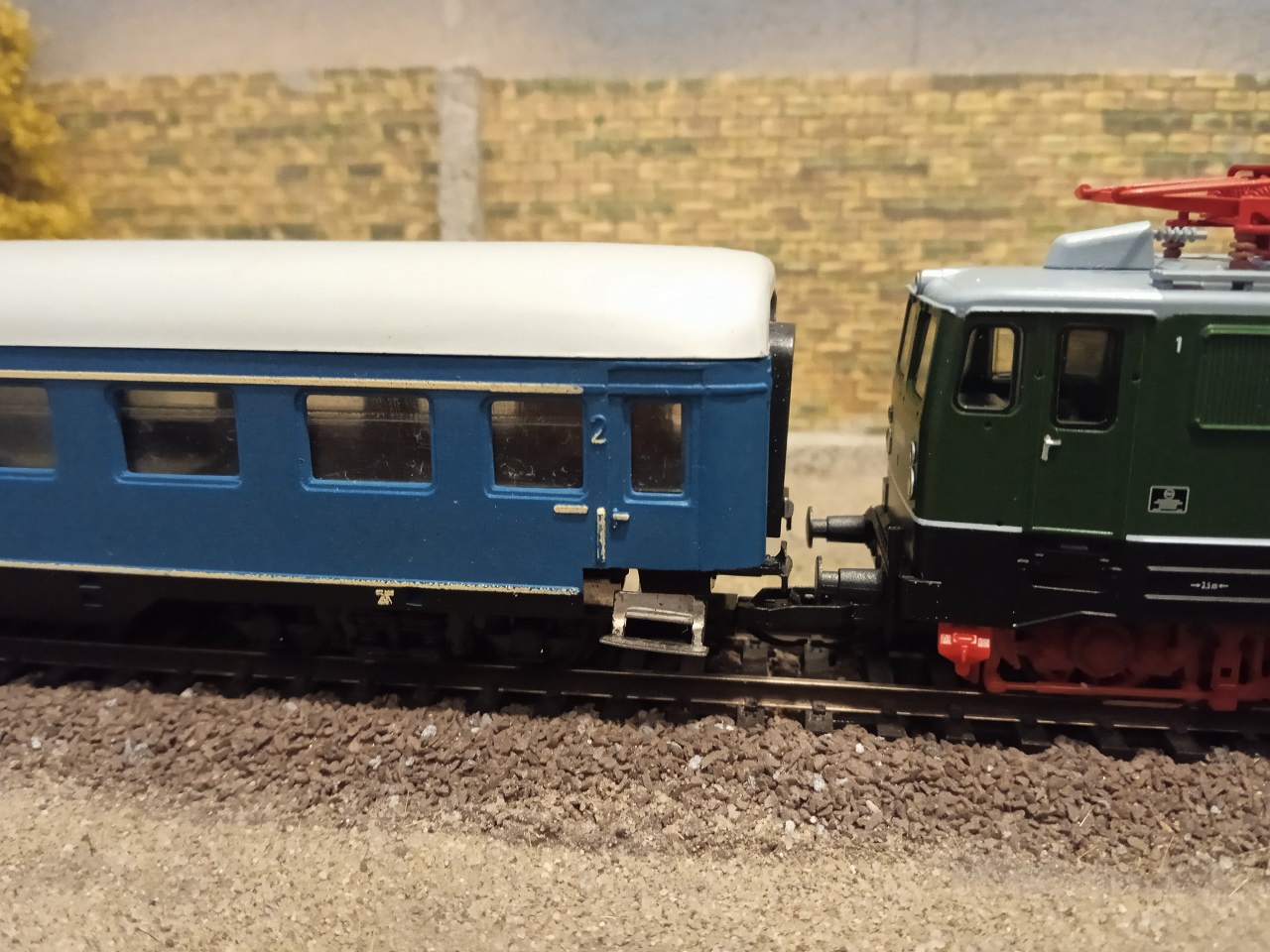

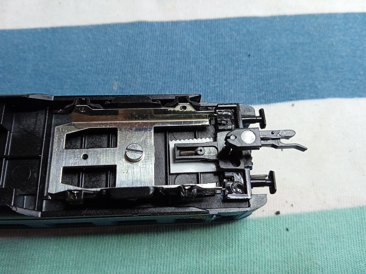

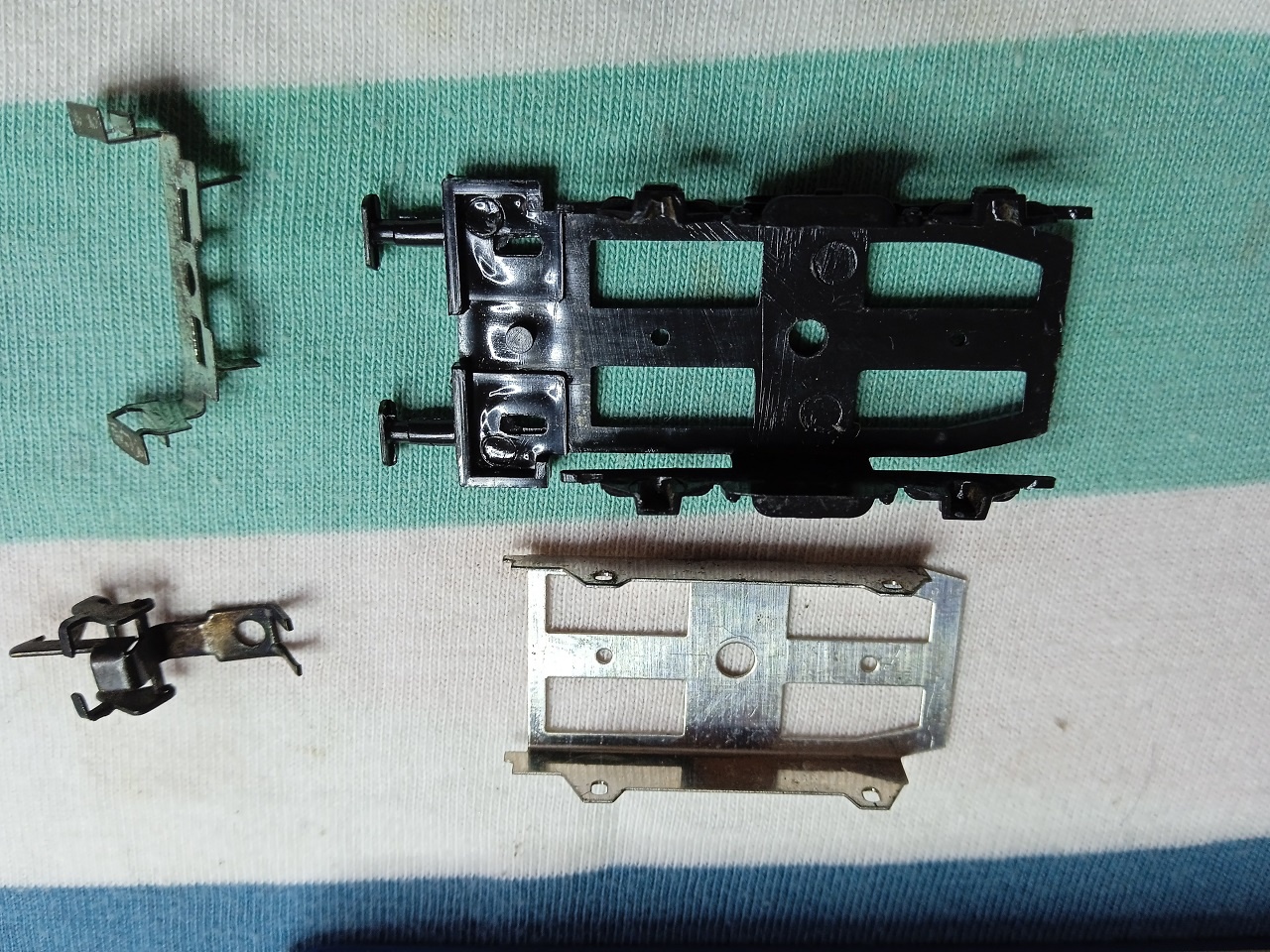

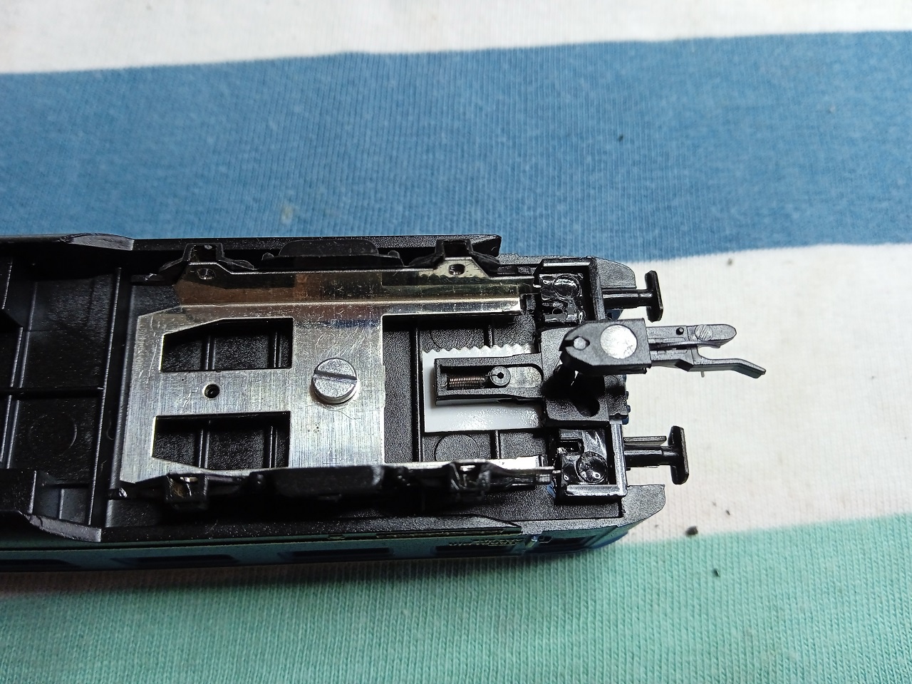

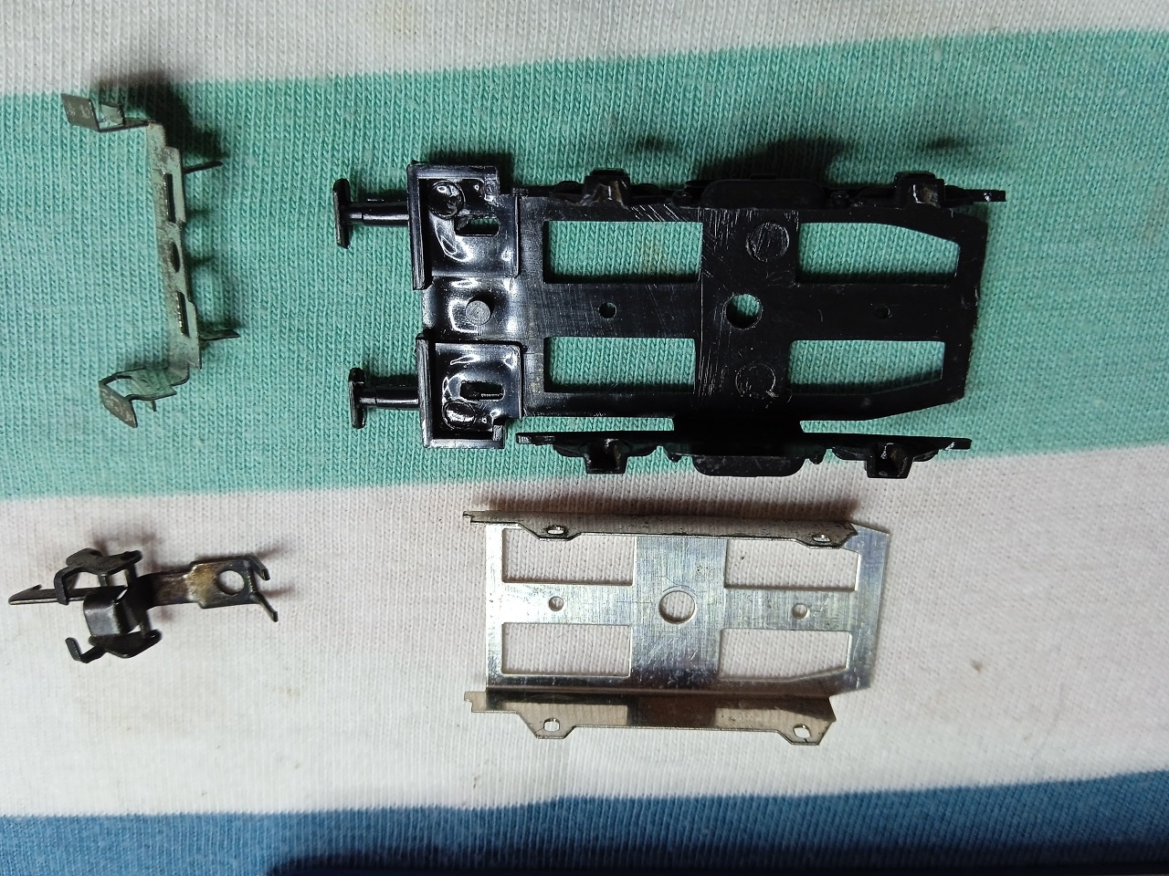

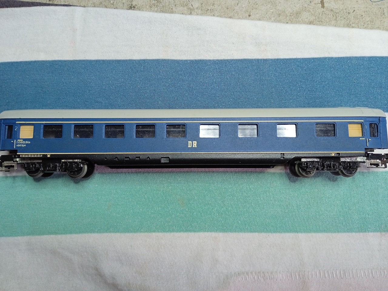

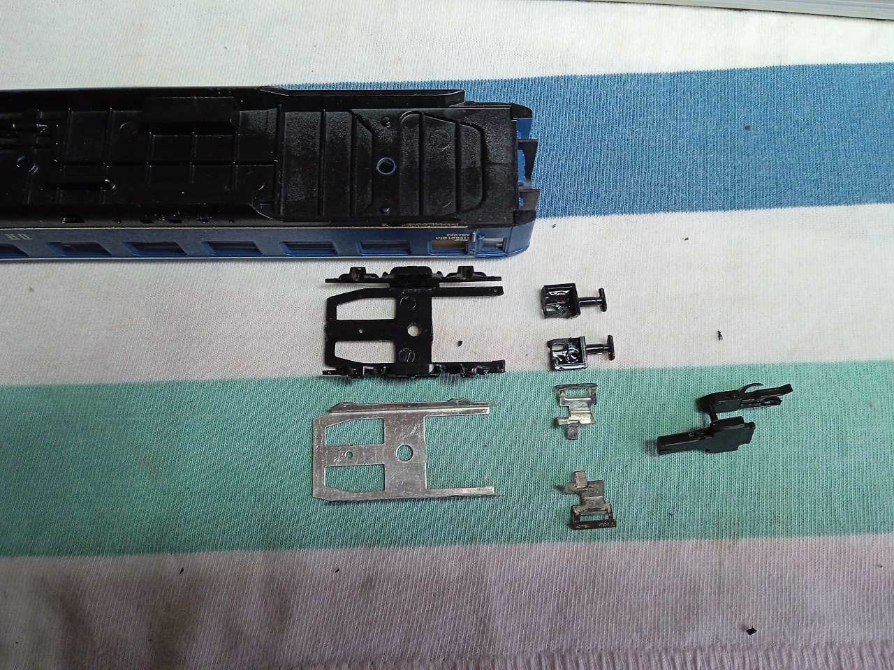

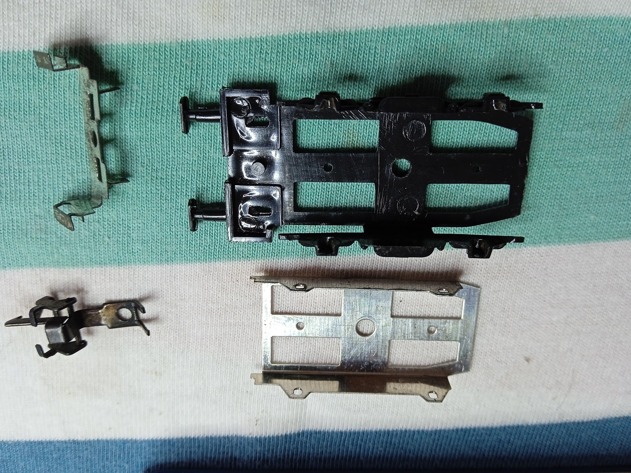

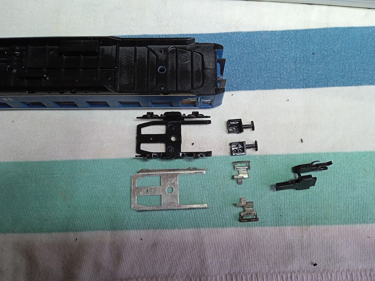

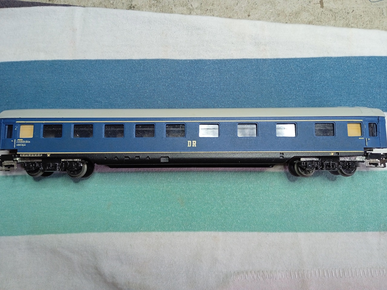

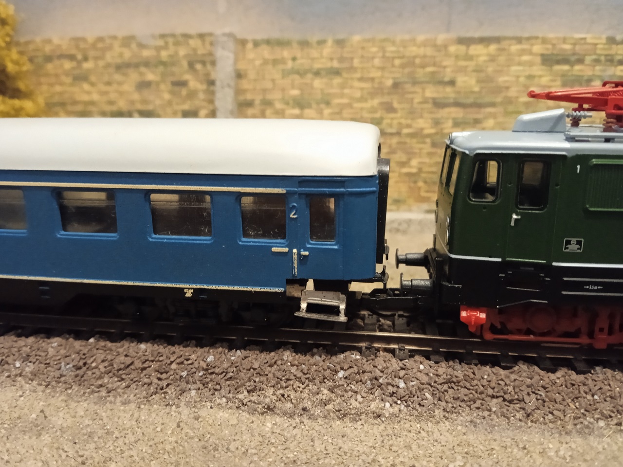

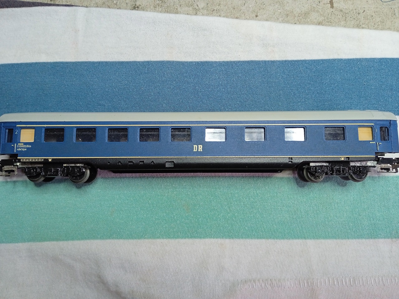

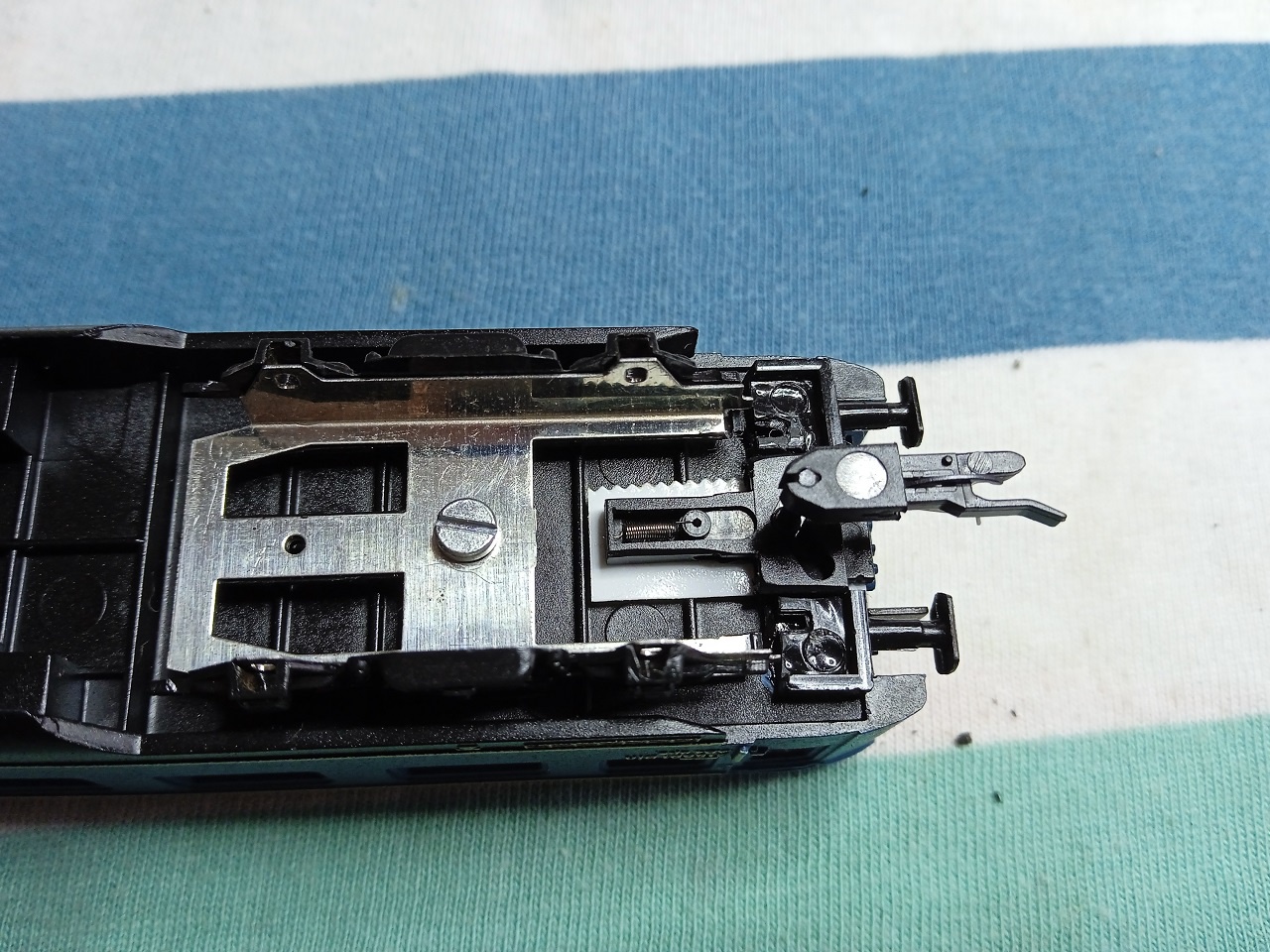

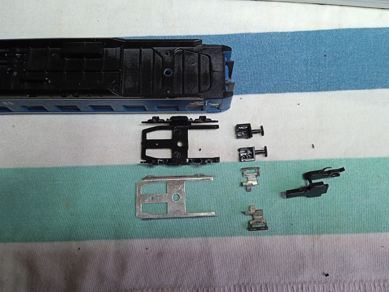

Zeuke "tuning". PEHO kinematikát kap első körben a régi kocsi. A folytatásban majd jön a kerékcsere is, és belső világítást is fog kapni.
Első képen az egyik, átalakításra váró modell.

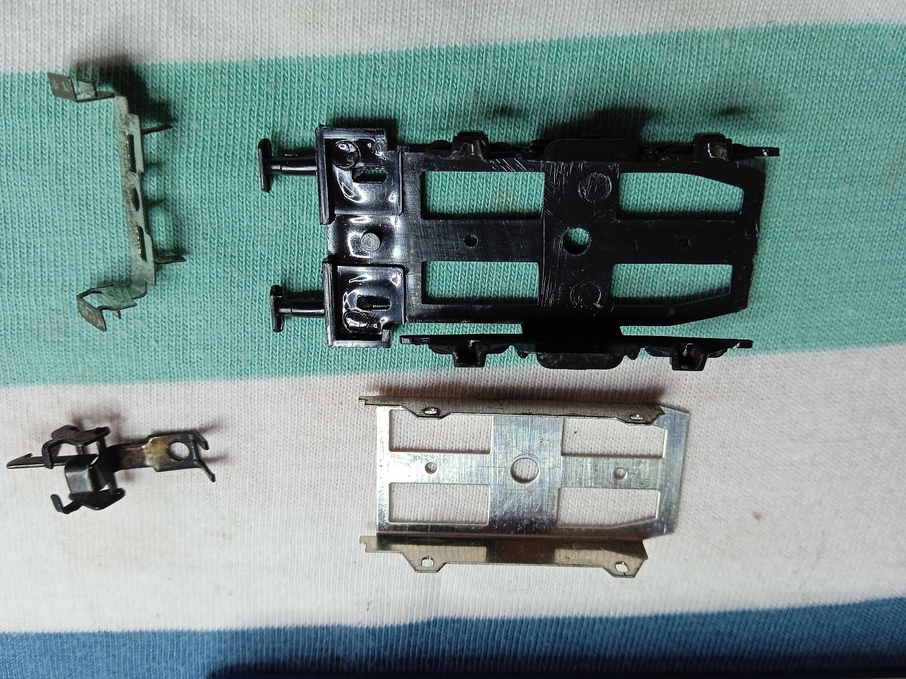

A második képen: ennyire kell szétszerelni a forgóvázat (teljesen).
A harmadik kép: ezeket a vágásokat kell megcsinálni.
Ugye eredetileg a kocsikapcsoló a forgóvázzal együtt mozgott, és többé-kevésbé fixen volt rögzítve. Az átalakítás során ez megszűnik, ezért kell a kivágásokat megcsinálni.

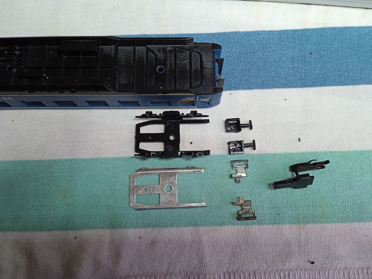

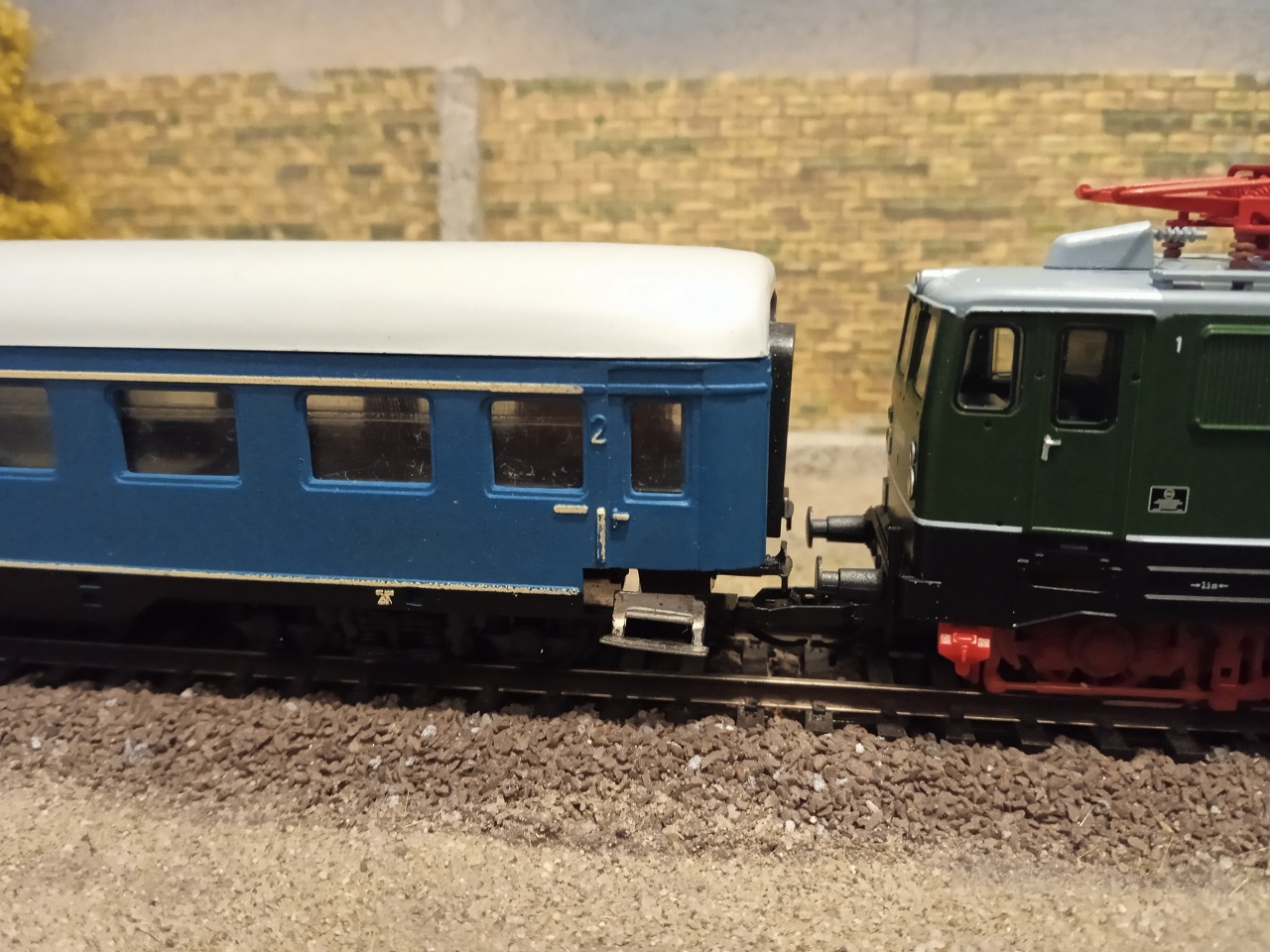

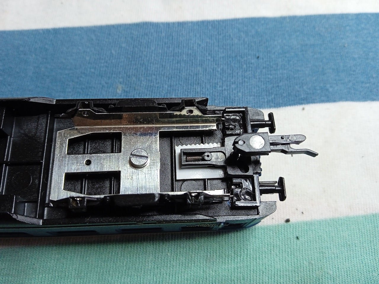

(#66741) csíkosháTTú válasza csíkosháTTú hozzászólására (#66740) Válasz • Júl 25, 2022

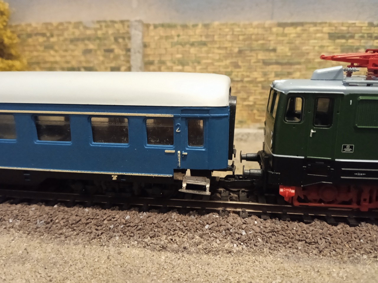

A következő képen már a beépített kinematika látszik, és az eredmény.
Az első képen látszik, hogy a kocsikapcsoló nem a forgóvázon van immár, hanem a kocsi alvázához van rögzítve. A kivágások miatt a forgóváz szabadon tud mozogni. Az eredeti, csőszegecses forgóváz rögzítés helyett egy M2*6mm csavart és anyát alkalmaztam. A PEHO101 kinematikát a csomagban talált, gyár által mellékelt kétoldalas ragasztóval rögzítettem. Az ütközőket, és a lépcsőket pedig fogpiszkáló hegyével felvitt pillanatragasztóval.
Figyelem! Nagyon fontos, hogy a ragasztandó felületek - akár a szalagos, akár a pillanatragasztós - mindig tiszta, zsírmentes legyen! Foltbenzinnel tisztítsuk meg a felületeket! Ujjlenyomatos, zsíros felületre egyetlen ragasztó sem tapad, sem az olcsó, sem a drága!
A második kép a próba, egy Tillig E42 mögött. Csodákat azért ne várjunk, habár az eredeti állapothoz képest nagy az előre lépés. Ez a kocsi modell még azért távolról sem annyira precíz, mint egy mai Tillig, vagy akár az első Zeuke Y kocsik! Így ahhoz, hogy üzembiztos legyen egy ilyen modell futása, sajnos kell némi kompromisszum.

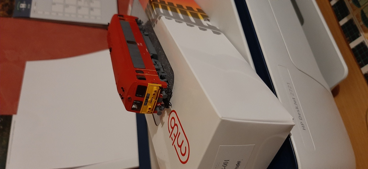

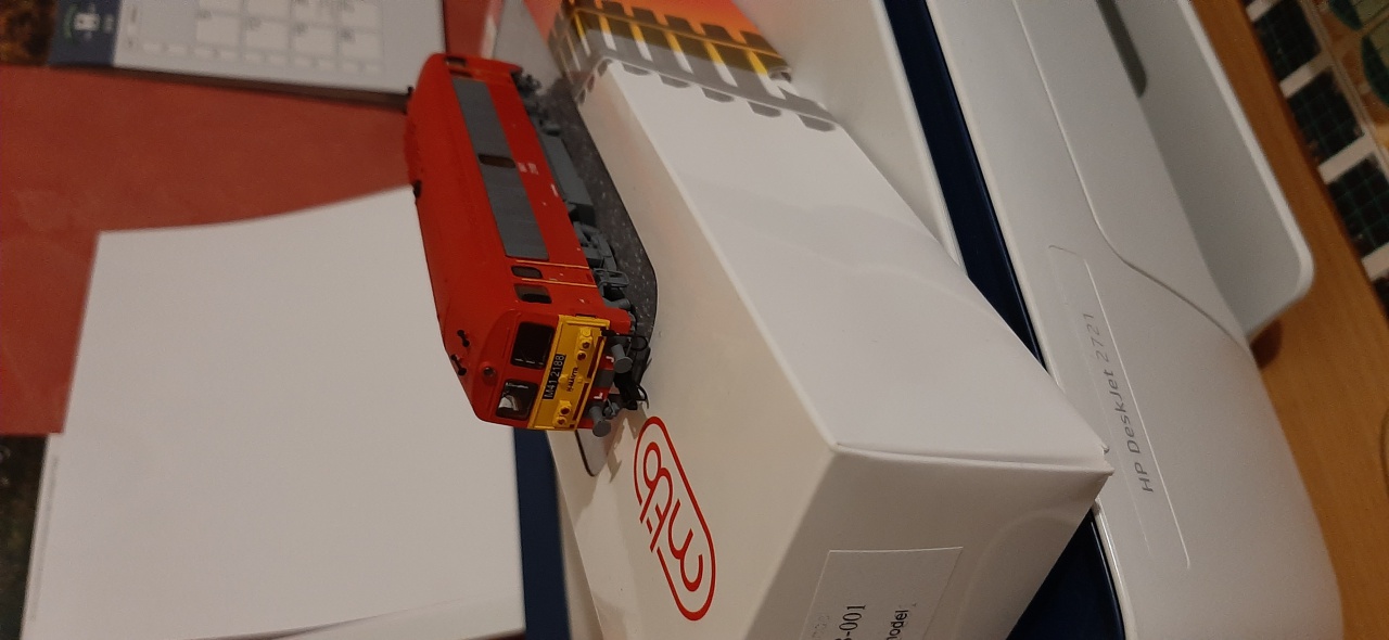

(#67001) sunocske hozzászólása Válasz • Szept 29, 2022
Jön! Jön! JÖN!
MTB M41

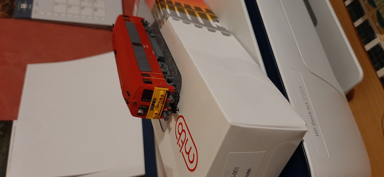

(#67006) etwg válasza sunocske hozzászólására (#67005) Válasz • Okt 1, 2022
Tegnap volt szerencsém kézbe venni az MTB Csörgöt.
Szép, belül jol ki van tömve. Az MTB tulajdonosa szerint a dekoder még belefér, de hangszorora nincs hely.
(#67008) sunocske válasza etwg hozzászólására (#67006) Válasz • Okt 1, 2022
Egyik szemem sír, a másik nevet... majd brümmögök hozzá
(#67009) sunocske válasza sunocske hozzászólására (#67005) Válasz • Okt 1, 2022
*ferde rugós

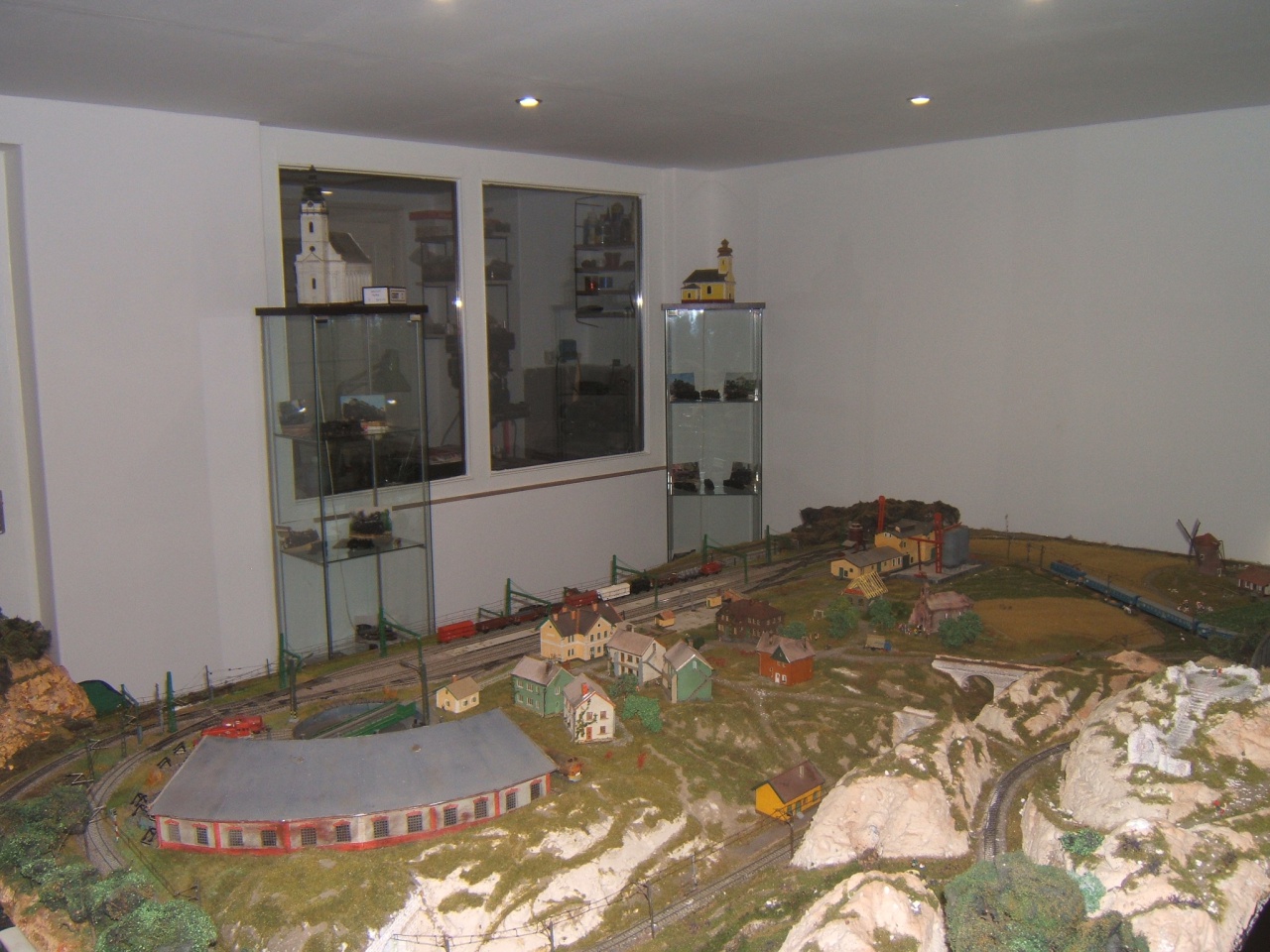

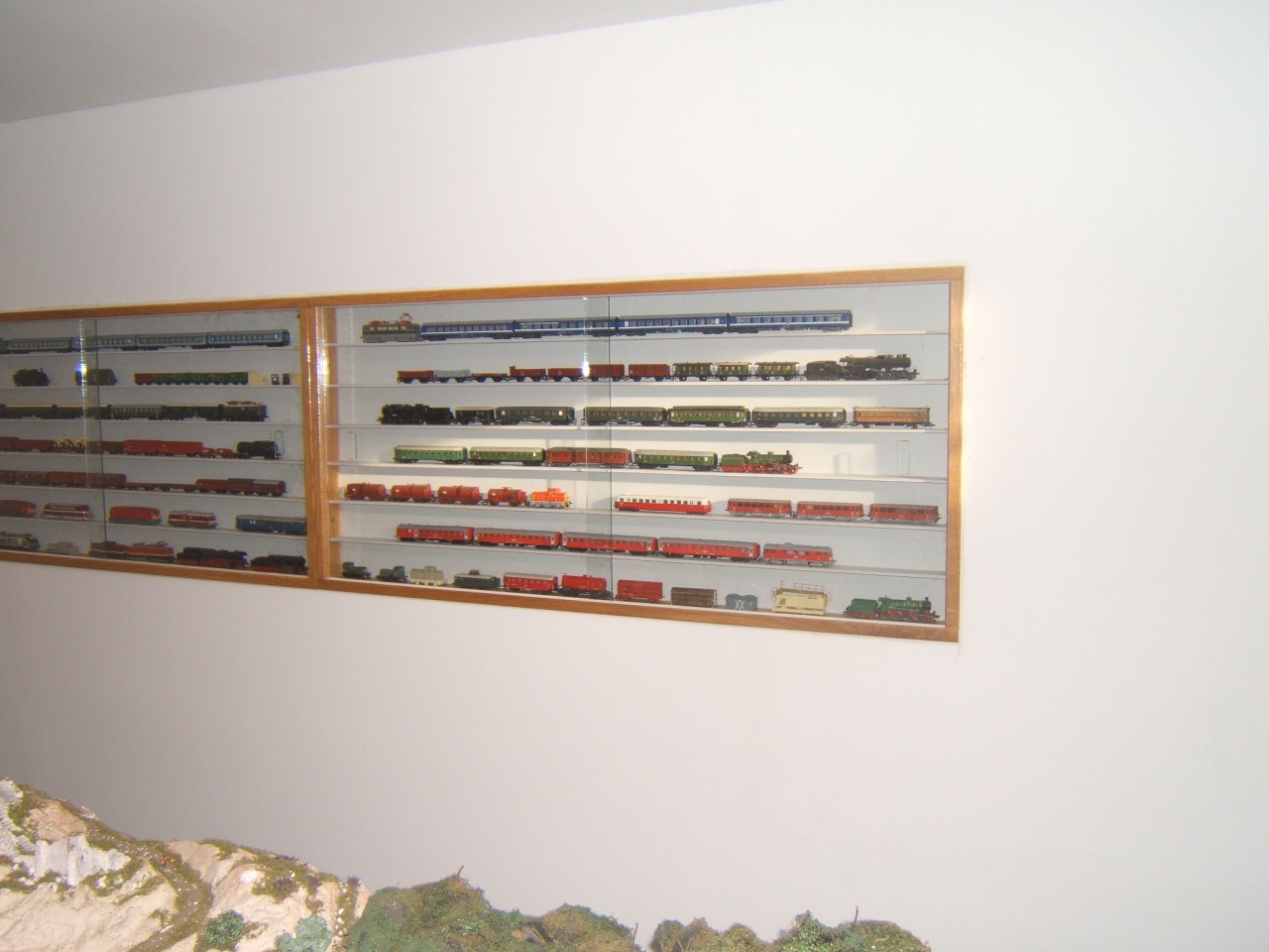

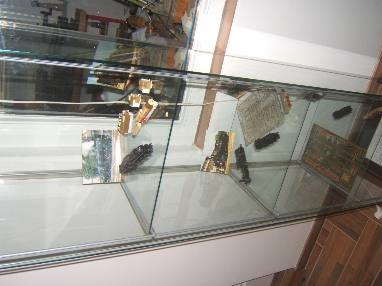

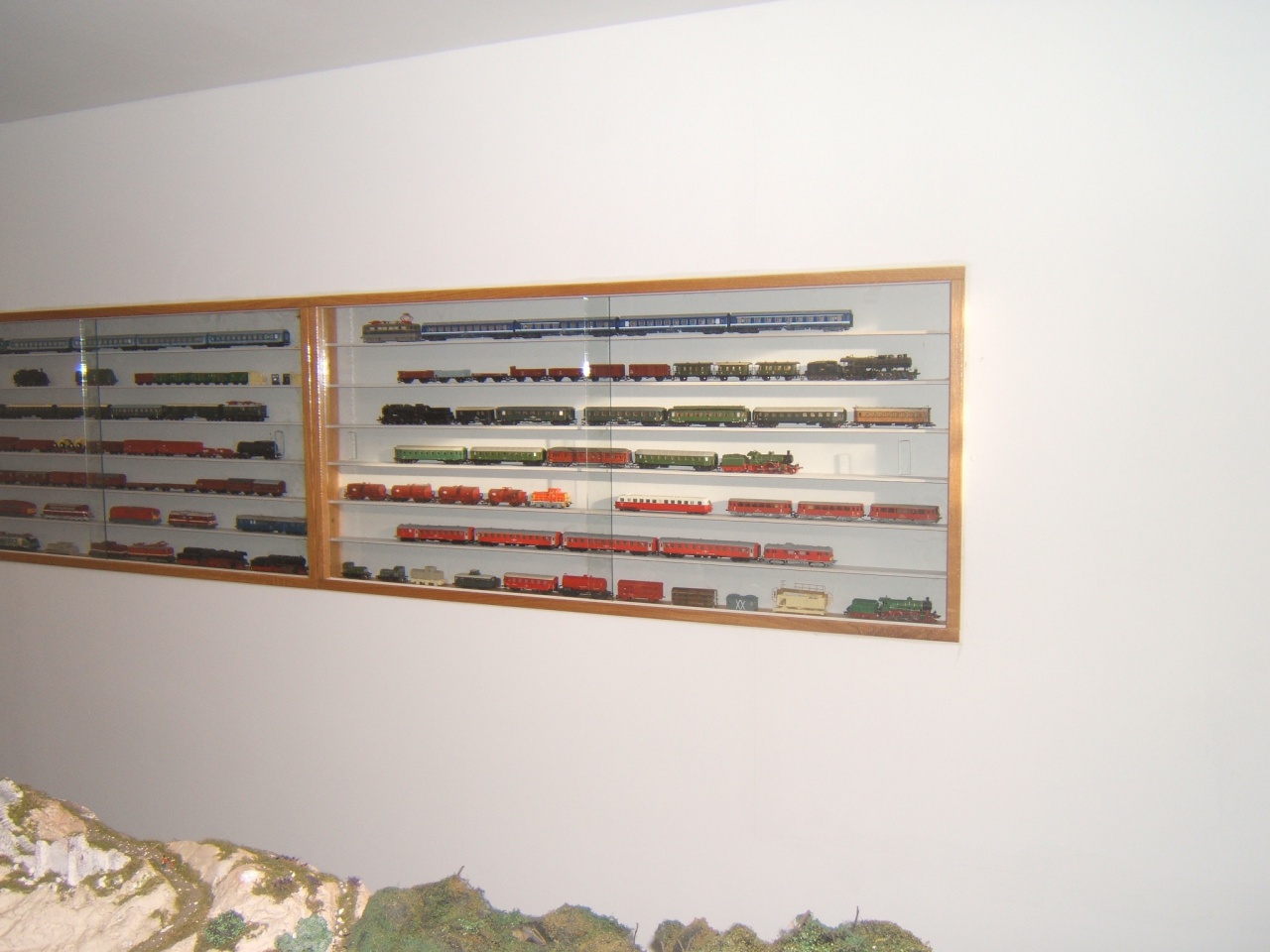

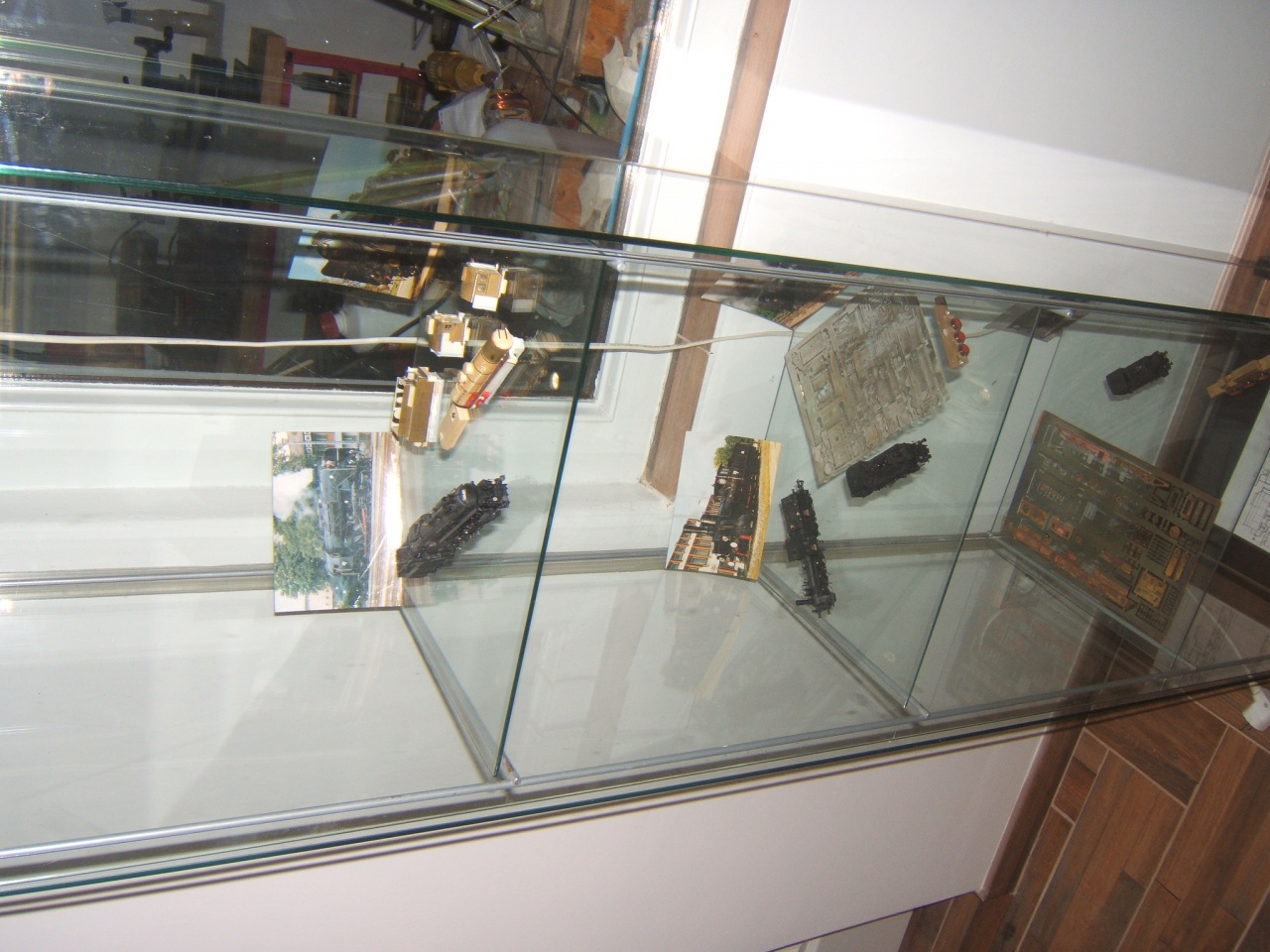

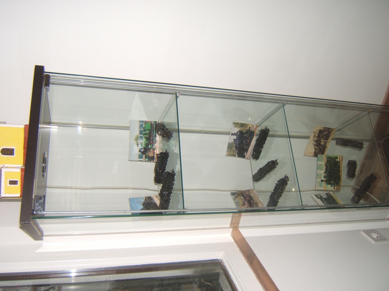

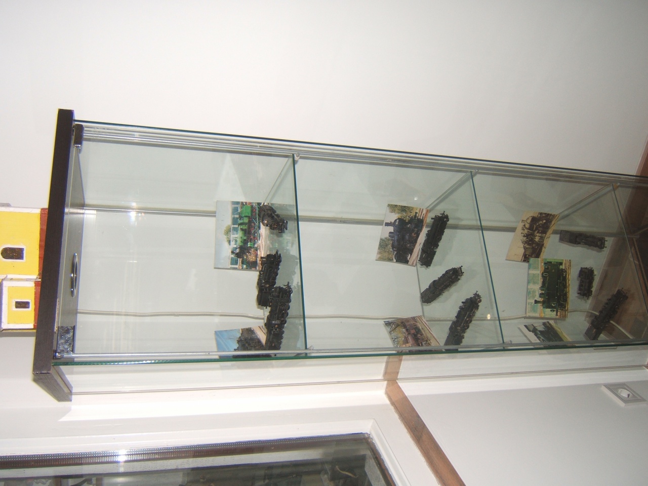

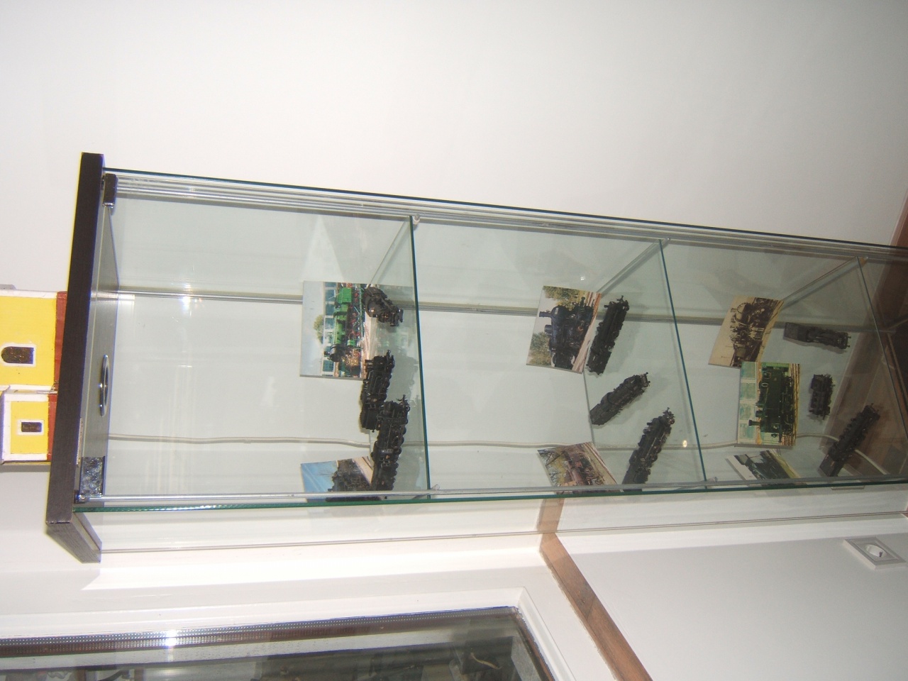

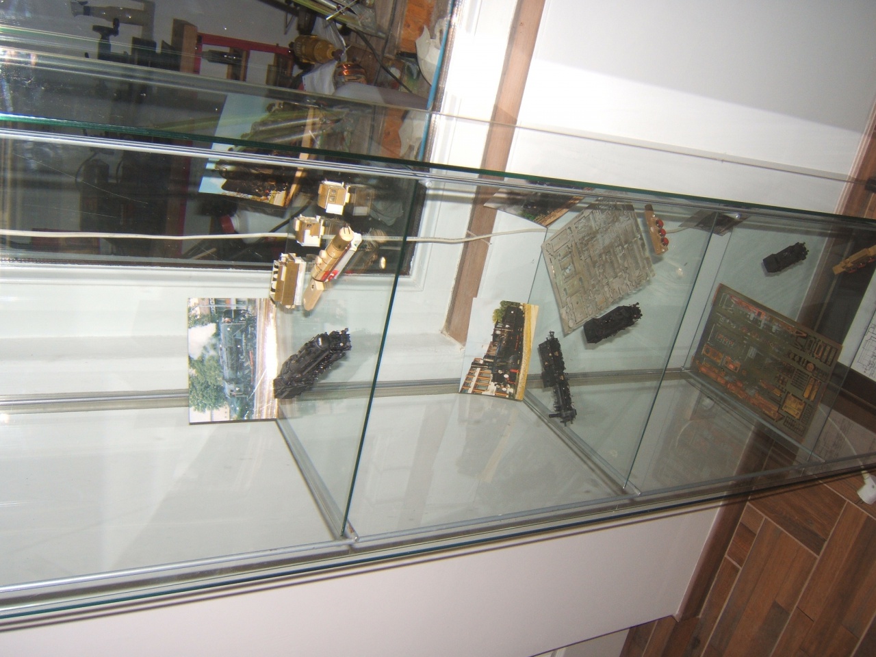

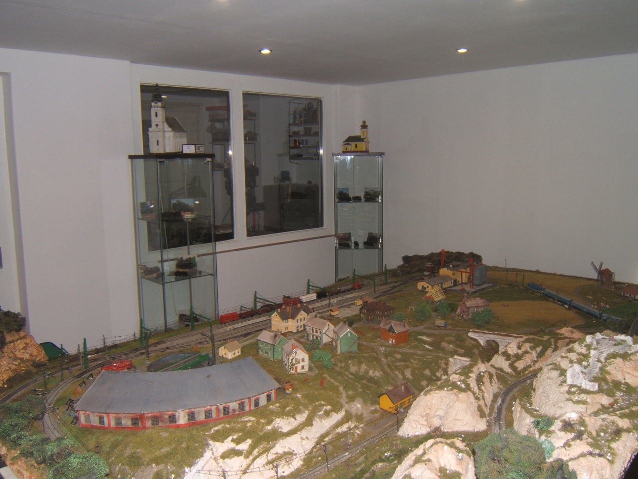

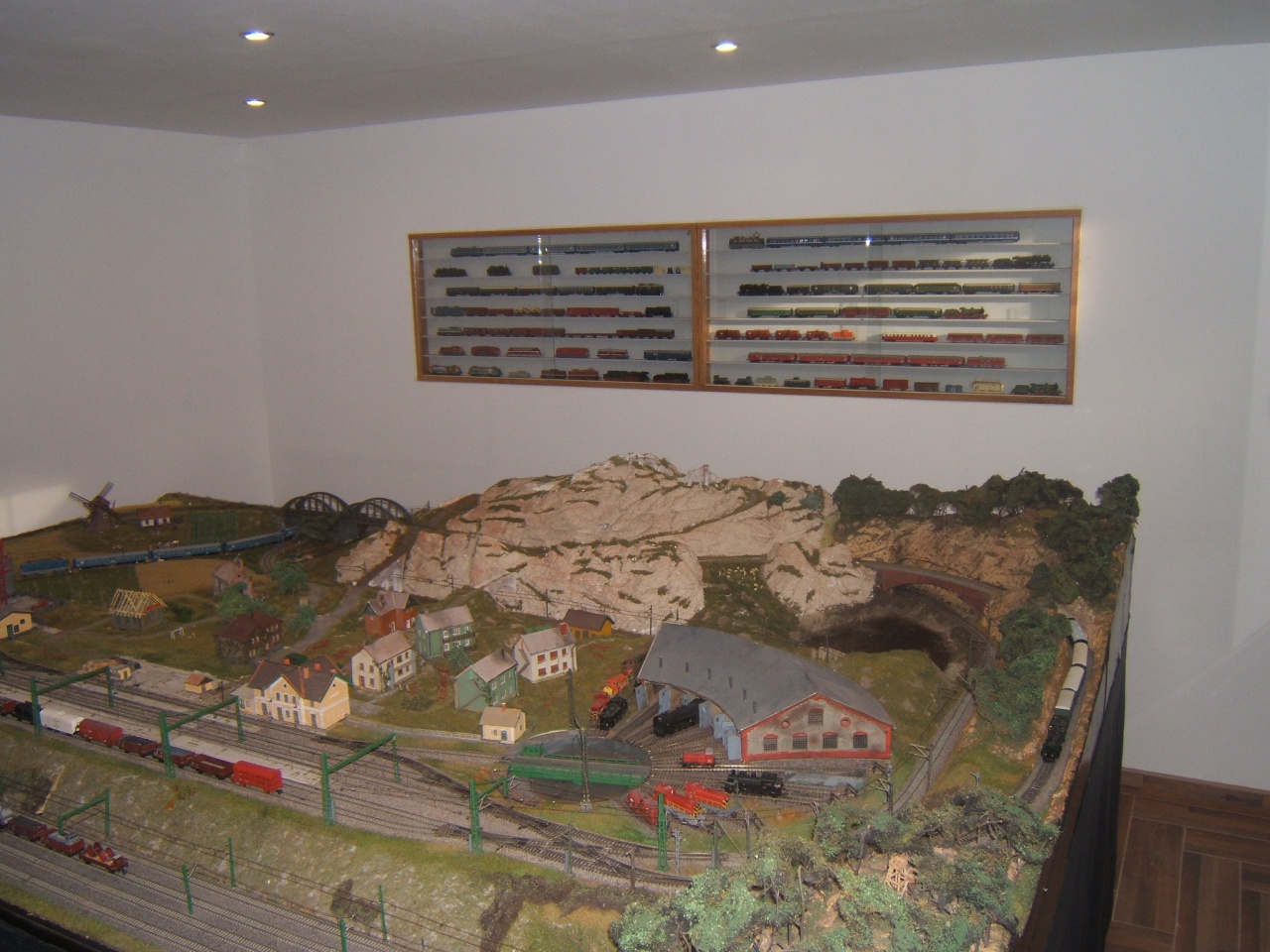

(#67010) GABA TT hozzászólása Válasz • Okt 2, 2022
Egy nagy álmom vált valóra 20 évet vártam rá lett helye a munkáimnak itthon.
(#67011) GABA TT hozzászólása Válasz • Okt 2, 2022
Van még pár képem!

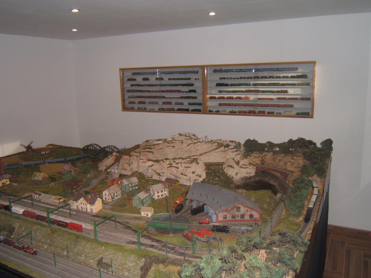

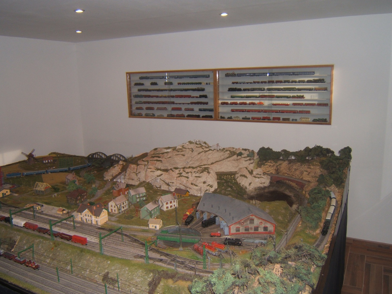

(#67021) etwg hozzászólása Válasz • Okt 3, 2022
TT tereepasztalok a lipcsei vásáron.
TT Terepasztalok.
