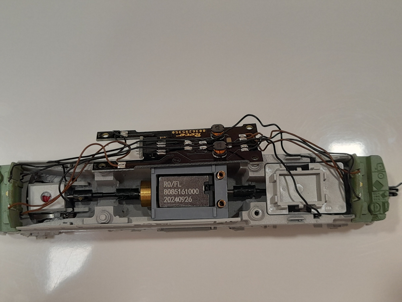

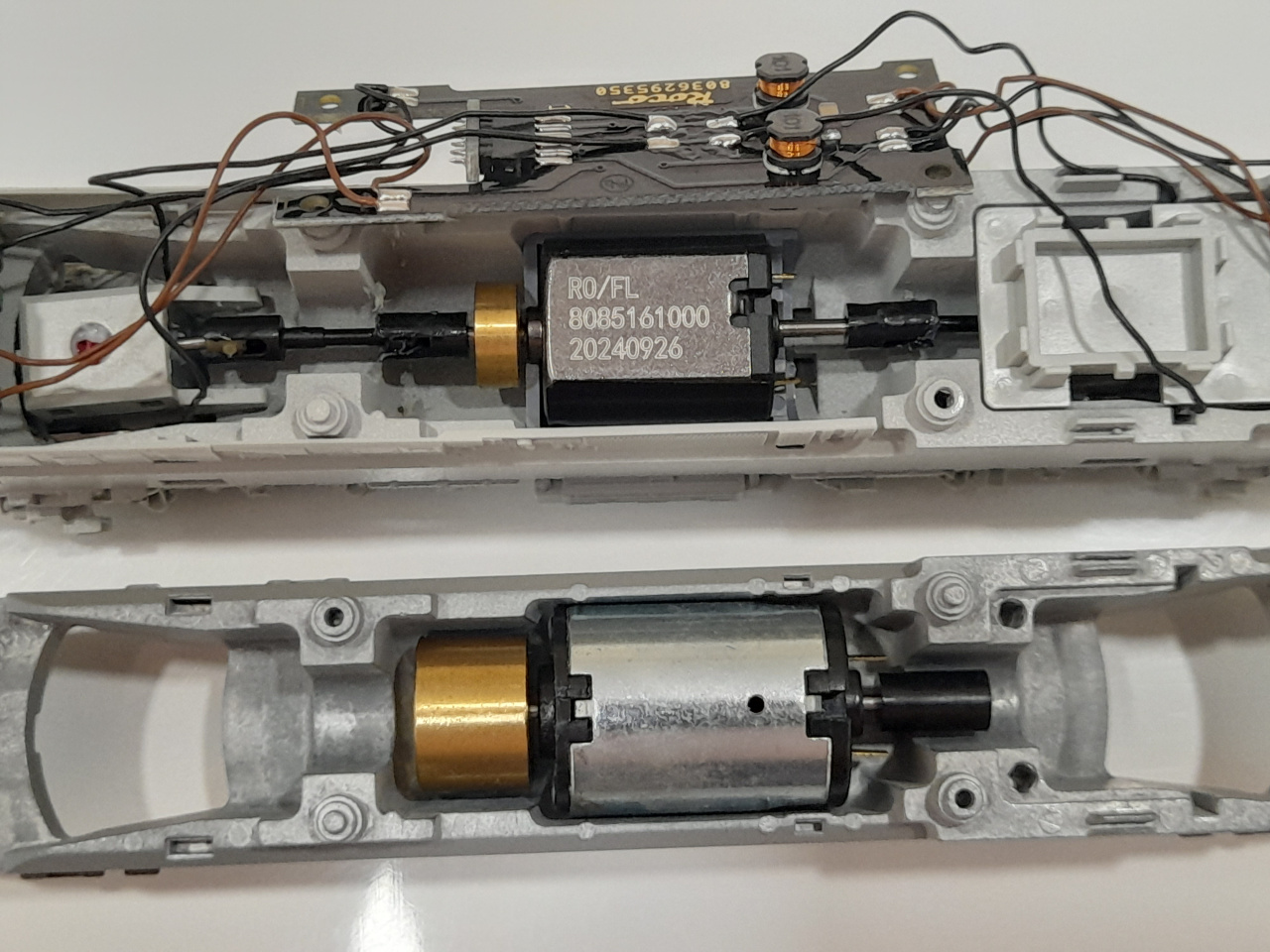

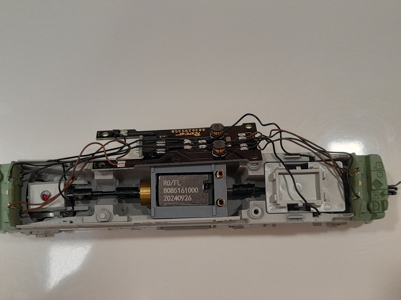

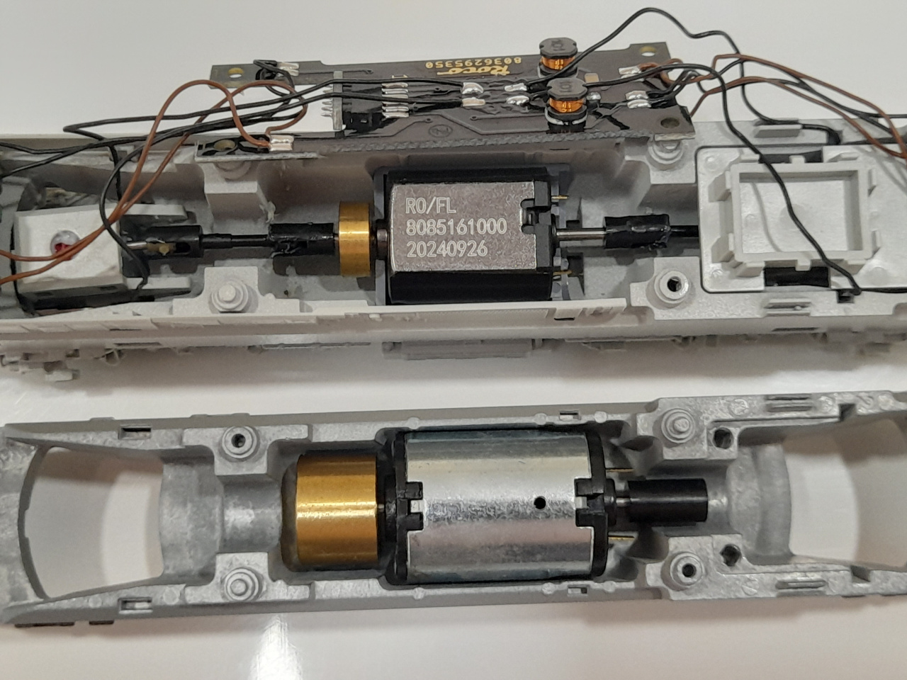

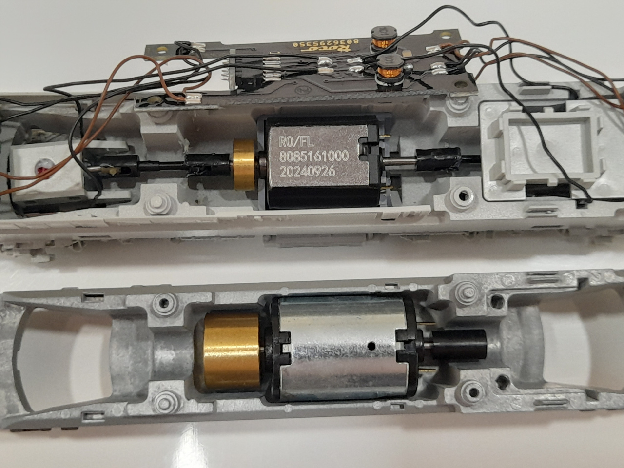

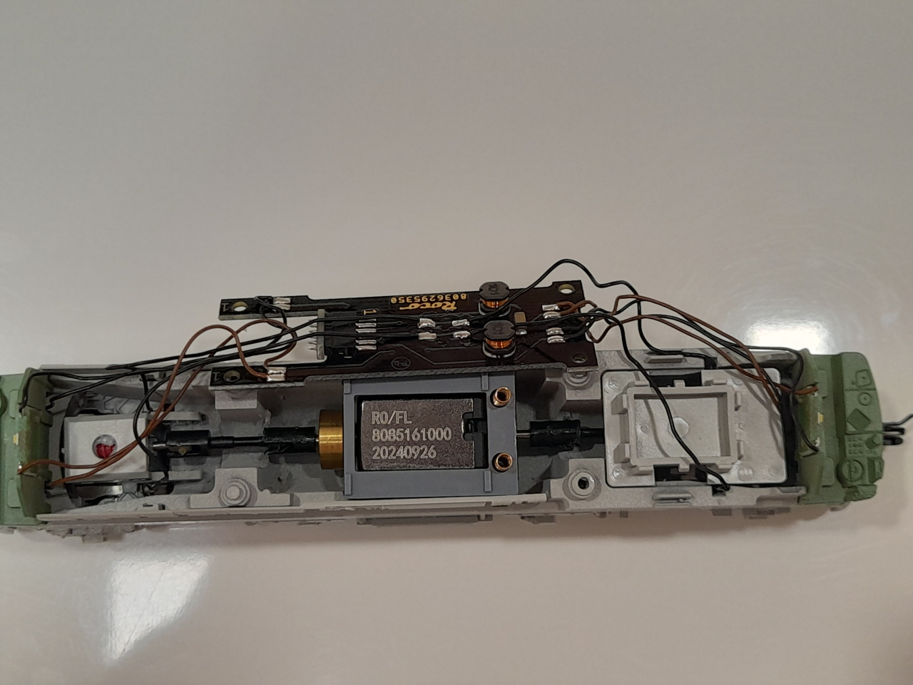

Most ezen a héten lehet már vásárolni a Roco M62 -129 MÁV narancssárga Szergejt. Én is vettem egyet analóg üzeműt ,de számomra hatalmas csalódást jelentett ,a hajtás szempontjából. A boltban kilehetett próbálni. Kicsit már gyanús volt , a ledek már elég jól világítottak de a mozdony még meg se mozdult, majd azért már elindult. A második le próbált mozdony is ugyan ezt produkálta.
Úgy voltam vele, rég vártam már erre a roco mozdonyra ,megvettem.
Otthon a szokásos bejáratás megtörtént, de a mozdony menettulajdonságai csak nem javultak. Egy bizonyos fordulaton még egy ciripelő hang ja is lett. Nem érdekelt a garancia, a kasztni festése hibátlan úgy hogy megbontottam. A békebeli roco cirmos festésű már 2.volton szépen elindult .Ez a mostani 4-5 volt körül gondolkodik hogy elinduljon. Óvatosan szétszedtem ,majd jött a káromkodás. Hogy lehet ilyen kis nyamvadt kis motort betenni egy 6.teng mozdony meghajtására. Már az is árulkodó a motor végén lévő minek nevezzem, lendítőkerék. Bosszantó, megveszel 87000 FT-ért egy mozdonyt és most még én rakjak bele még régről megmarat békebeli roco motort. A régi és a mostani ugyan azon a feszültségen teljesen más sebességen haladnak ,ami nagyon zavaró. Pedig ez idáig Roco fan voltam, ez most hatalmas vissza lépés. Kíváncsi lennék másoknak a véleményére is. A BR, és a CSD mozdonyokba is ezek vannak benne ,vagy csak minket Magyarokat örvendeztettek meg ezzel szutyok motorral?   |

A motor mérete nem okvetlenül lenne az okozoja ennek a bajnak, de valoszinü, hogy ebben az esetben a ROCO megint nagyon elszámolta magát. Már az is sokat jelent, hogy mekkora a lendkerék, valoszinüleg a gyárban is feltünt, hogy a motor harmatgyönge. A motor felirataibol az is kiderül, hogy ezt egy univerzális motornak tervezték N mérettöl felfelé. Az ilyen elképzelések mindig sok kompromisszummal járnak.
Amugy most látom elöször, hogy a ROCO már bizonyos modelleket visszahiv, mert
Rossz a csapágy
Rossz a forrasztás
Rossz a konstrukcio ( a legujabb RJ2 H0-ban).
Akkor mi is jo abban az extra vagonban?
Mintha kicserélték volna az egész konstrukcios gárdát, az ujaknak meg nem sok fogalmuk van a modellvasut igényekröl. |

A Roco körülbelül két éve kezdte el használni ezeket az új csodamotorokat, H0/TT-ben, viszont perpillanat szériánként váltakozik mi van az adott mozdonyba. Vásárlás előtt legközelebb nézd meg az alkatrészlistát mi a motor cikkszáma/képe és amiben ez az új csoda van messzire kerüld el. |

A gond valoszinü ott kezdödik, hogy ez csak egy 3 polusu nagysebességü motor, az áttétel meg a régi. Ezt a tervezök mellözték. A DCCben valamit ki lehet majd kompenzálni, de az alapvetö gond megmarad. A mozdony vezérelhetöségi tartománya leszükül.( a motor késön indul és nem lehet a végsebességig hajtani. ). A DCC PWM jele némileg javitja a motor müködését, de csodát ne várj. |

A Modelleisenbahn GmbH "ésszerűsíti" a gyártási költségeit. Abban mondjuk nem tudom, hogy mi az "ésszerűség", hogy a cég központja Bergheim-ben van (a pénzügyi az München), a központi raktáruk Pozsonyban... pardon, az már nincs, Bratislava-ban, a termelés meg részben - magyarul írom, mert szlvovákul nem tudom - Besztercebányán, meg Aradon, vagy Nagyváradon, már nem emlékszem.
De mindegy is. Ennek az "ésszerűsítésnek" a keretében bezárták a saját motorgyárukat, és importból vesznek olcsóbbakat. Így csökken a gyártási költségük.
Elvileg. Gyakrolatban nem biztos, mert az esetünkben szereplő TT-s M62 modell belsejét nem csak azért kellett megváltoztatni, mert más lett az elektromos panel, hanem a motor eltérő mechanikai mérete miatt is. Vigasztaljon, nem csak ebben a modellben kellettek új, többlet alkatrészek, például föccsöntött műanyag motortartó elemek, új távtartók a nyomtatott áramkör és a motor közé, lemez fülek helyett bronz rugók a motor érintkezéshez, stb. stb. Szóval én nem vagyok meggyőzve arról, hogy ez olcsóbb megoldás, a gyártás beindításakor biztos nem: az új alkatrészek miatt (azokat is meg kellett tervezni, felszerszámozni, előállítani), ezek beszerelése pedig újabb munkafolyamat is.
Régi modell: motor be, távtartó elem be, áramkör rá. Ez három mozdulat.
Újabb verzió: motortartó elem be, motor be, távtartó be, rugók be, áramkör rá. Ha jól számolok ez öt, a korábbi három helyett.
Ráadásul a régi motor ebben a modellben - meg a Ludmillában, a H0-s V36-ban, stb - cserélhető kefés volt, ergo, ha keservesen is, de javítható. Ez az új, ez már nem... Ez, ha elkopik benne a kefe helyetti valami, vagy belejut a zsír, akkor jó eséllyel kuka, mert ugyanaz a gagyi Mabichi klón gyártástechnológia van mögötte, mint amiért szidom a PIKO-t is, mint a bokrot.
Az csak tetézi a bajt, ha a nyomatéka sem stimmel a régivel. Próbáld ki a modellt analógban egy árammérőn keresztül. Ha felmegy az áram megindulás előtt 2-400mA-re, már világít "ezerrel", de még nem indul meg, akkor két lehetőség van:
- ha megindulás után az áramfelvétel engedelmesen visszamegy 200mA alá, vagy nem sokkal többre, akkor vagy kicsi a motor nyomatéka a feladathoz, vagy szorul a mechanikában valami;
- ha megindulás után is magas marad az áramfelvétel, akkor ki kell szedni a motort, és üresen is megmérni, ha sok áramot vesz fel, akkor "körtüzes", ha nem, akkor az előző eset. |

Üdvözöllek beneteket. Az van ahogy írtátok, a motor borzasztóan kevés nyomatékkal rendelkezik a régi hajtáshoz. Hat tengelyhez ez harmatgyenge.
Kiszedése után ,belenéztem egy kis furaton keresztül 5.pólust számóltam meg. A fordulata sem olyan juj de pörgő. Végig mentem rajta nem volt sehol szorulás a hajtásláncon. Még egy olyat tapasztaltam direkt ,vagy csak egészen véletlenül, két kerékérintkező vissza volt nyomva ,tehát ott nem volt feszültség felvétel .Lehet hogy már ezzel is akartak egy kis súrlódási veszteséget nyerni. Szerintem ők is tudják hogy ez egy nagy kaki. De amig velem együtt, megvesszük a boltban ,addig nem lesz változás. Itt az előzőekben valaki a szememre hányta hogy ha már a boltban már valami furcsaságot tapasztaltam, mért vettem meg. Mikor az ember egy évet vár a model megrendeléstől, akkor egy kicsit megengedőbb. Itt hon derült ki az igazság. Megkapja a beleillő Roco motort ,és mindjárt kisimulnak az arcvonásaim.

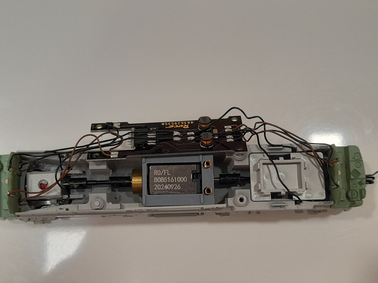

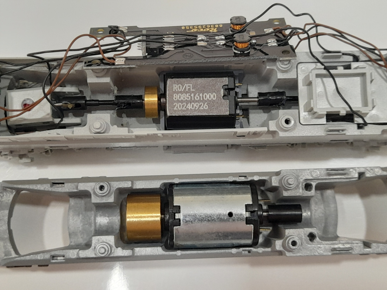

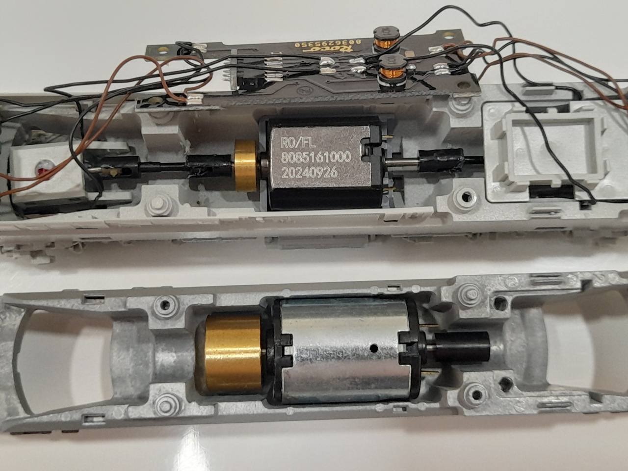

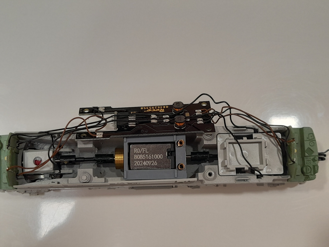

(#72639) palwolf hozzászólása
Okt 12, 2025 |
Hozzájutottam én is egy új Roco MÁV-os Szergejhez, a mozdony 'dinamikája' valóban katasztrófa, egy dekóder segít rajta valamennyit, de nem oldja meg teljesen a problémát (pl nagyon lassú marad a modell). A kérdésem az lenne, hogy van-e valamilyen ésszerű megoldás a probléma kiküszöbölésére, motorcserére? Hozzá lehet-e jutni olyan motorhoz ami kb egy az egyben csereszabatos a benne lévővel? Létezik-e például a Roco-nál másik kompatibilis motor (pl Ludmilla vagy Búvár motorja esetleg) vagy korábbi Szergejek motorja? |
(#72640) etwg válasza palwolf hozzászólására (#72639)
Okt 12, 2025 |
Az eredeti ( régi ) Szergej motirja passzol. A kolléga már ki is probálta. |
