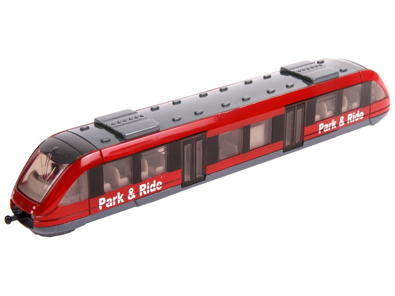

(#73013) komittya hozzászólása Válasz • Dec 15, 2025
Sziasztok! Siku gyártmányú dízel motorvonatba épített be már valaki Tillig desiro forgóvázat? Motor és hajtás nem kell bele, tehát nem a hajtásos forgóvázat tenném bele.
