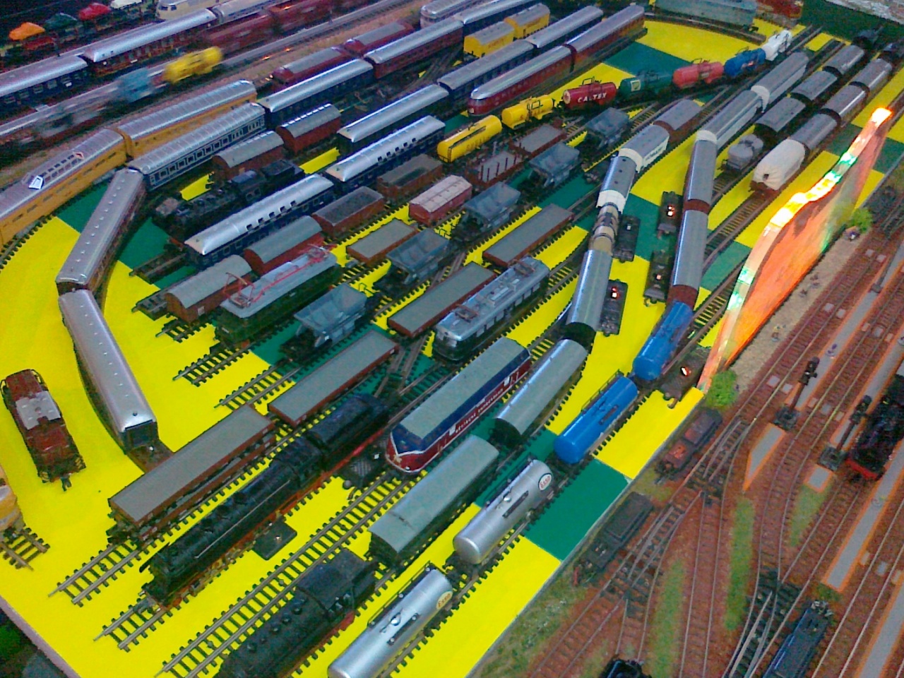

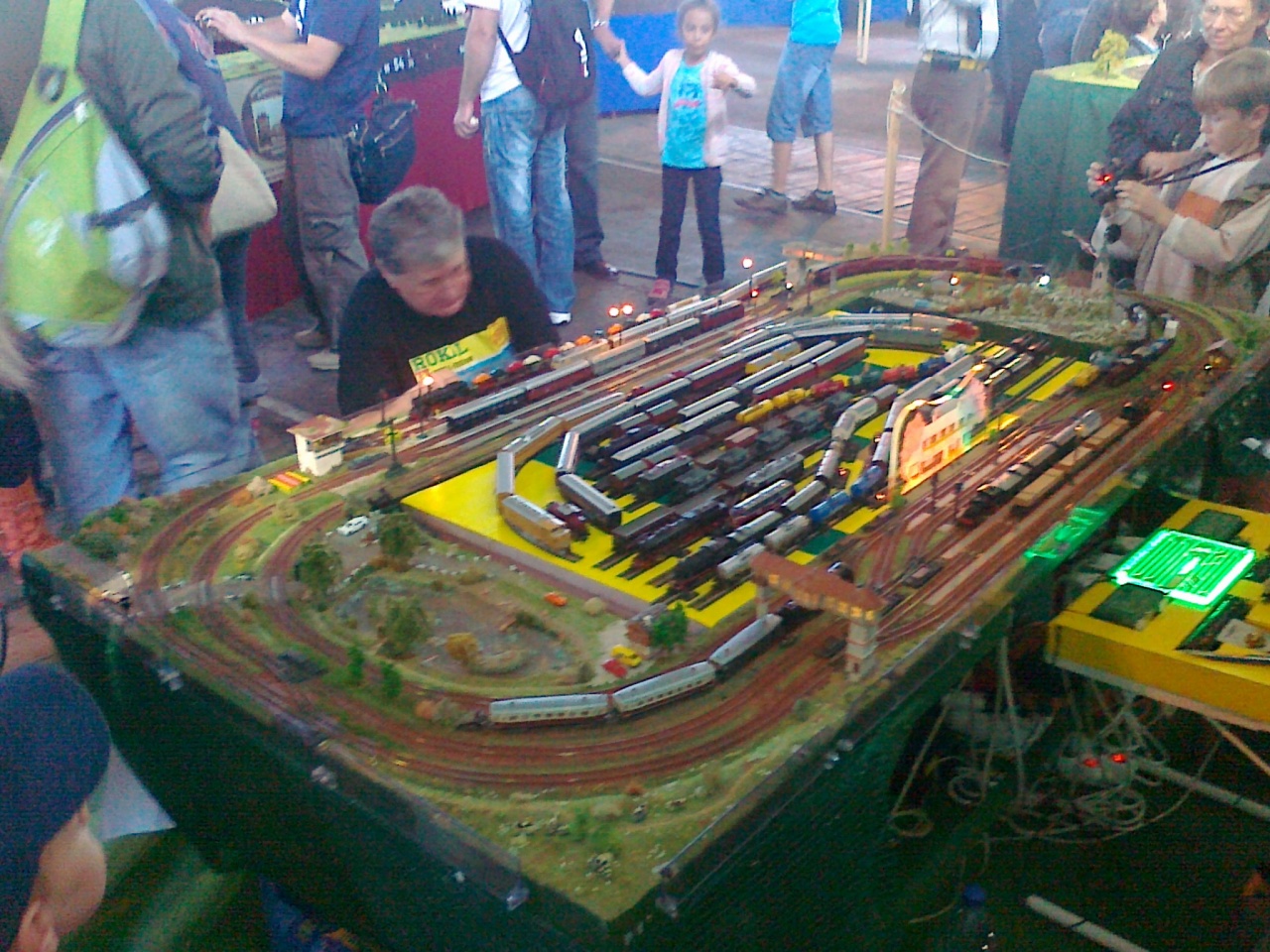

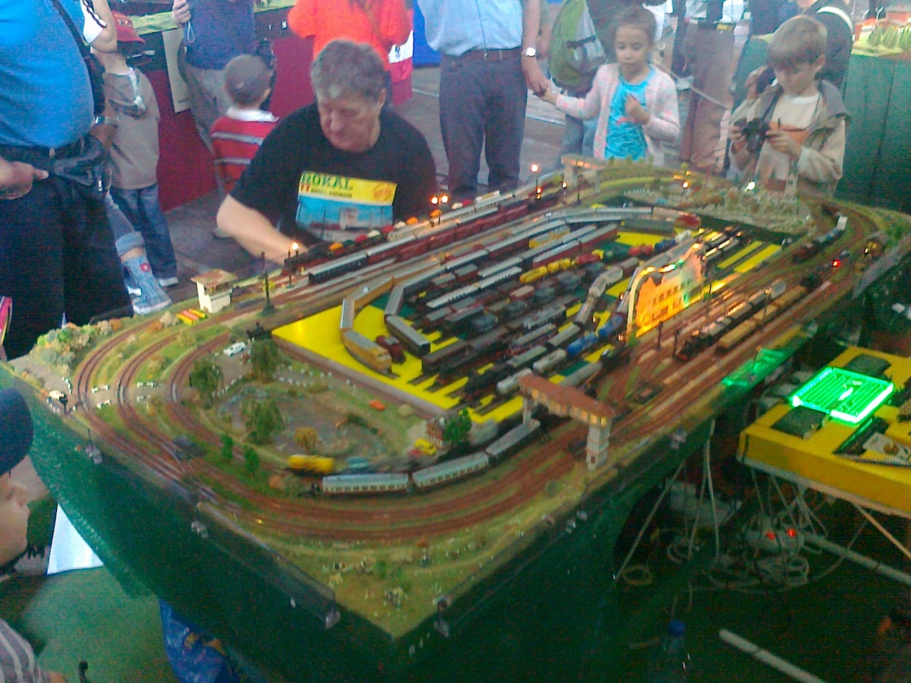

(#9370) terkoz válasza buczimaci hozzászólására (#9349) Válasz • Okt 8, 2012
Szia Buci!
Először is nem előszőr vagy kiállító. Igaz a múltkor csak a kisujjadat mutattad meg a vitrinben)
Szóval, remélem nem csak az ilyen vénemberek, mint én, bámulták tátott szájjal a nagypapa korú technika üzembiztos működését!
Hogy milyen szépségek sorakoztak előttünk?:
(#9371) terkoz hozzászólása Válasz • Okt 8, 2012
Még annyit, hogy nekem, mint aktív nagypapának, külön tetszett a felhasználóbarát (sámlin ülve látom) elhelyezés!

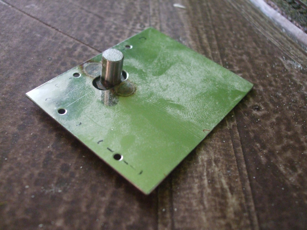

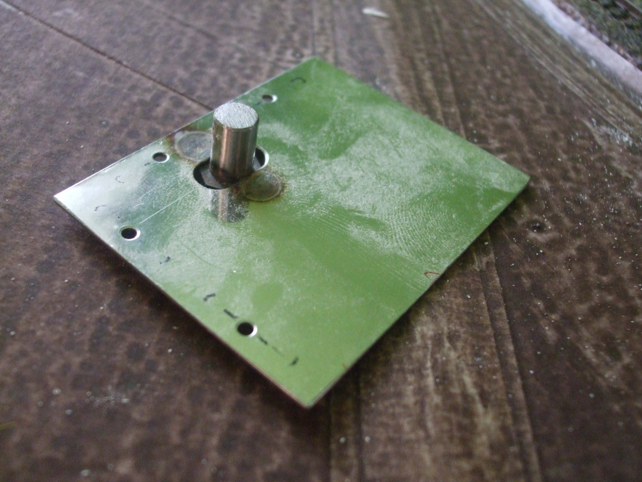

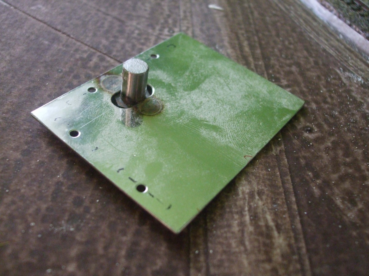

(#9429) balatonperes válasza Lezlinilzen hozzászólására (#9419) Válasz • Okt 9, 2012
Ha,minden igaz, egyforma. Csak az 'újnak' a csomagolása lesz a 'fedele',azaz le kell vágni róla. A fölfogatás nem változott. A minőség....hát, erre nem tudom ,mit írjak.
(Az elmúlt évben tizen dbot szereltünk egy asztalra,de többször fordult elő működési bizonytalanság, végállás elmaradás és hasonlók. 6-7 esetben, nem is volt hajlandó elindulni, csak, ha 'ösztökéltük' kicsit,hogy 'mukodj....')
De,továbbra is ezt használjuk.

(#9440) TTomasz válasza balatonperes hozzászólására (#9429) Válasz • Okt 9, 2012
A nyáklapon csúszik az a 3*2 bronz lapocska. A nyákon a végállás könyen ellenőrízhető. Meg van szakítva a maratás. Annak tisztának kell lennie. A párban álló lábaknak egyformán kell állnia. Ellenőrizd hogy kellően felfekszenek-e, azaz kellő erővel nyomódnak a nyákhoz.
Működési zavar abból is adódhat, ha nincs jól beállítva a váltó csúcssínek útjával. Azaz 100% párhuzamosnak kell lennie a fenti váltóvezérlő műanyagnak a motoron futó kocsival ( amin az érintkezők is vannak).
Ha nincs meg fent és lent a párhuzamos mozgás a lenti kocsit elfeszítheti a drót és ettől pl nem akar indulni stb.
Ha jól be van állítva, 100% -ban üzem biztos.
