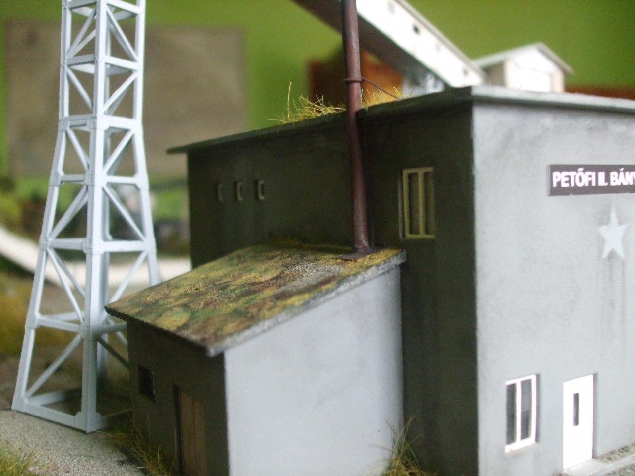

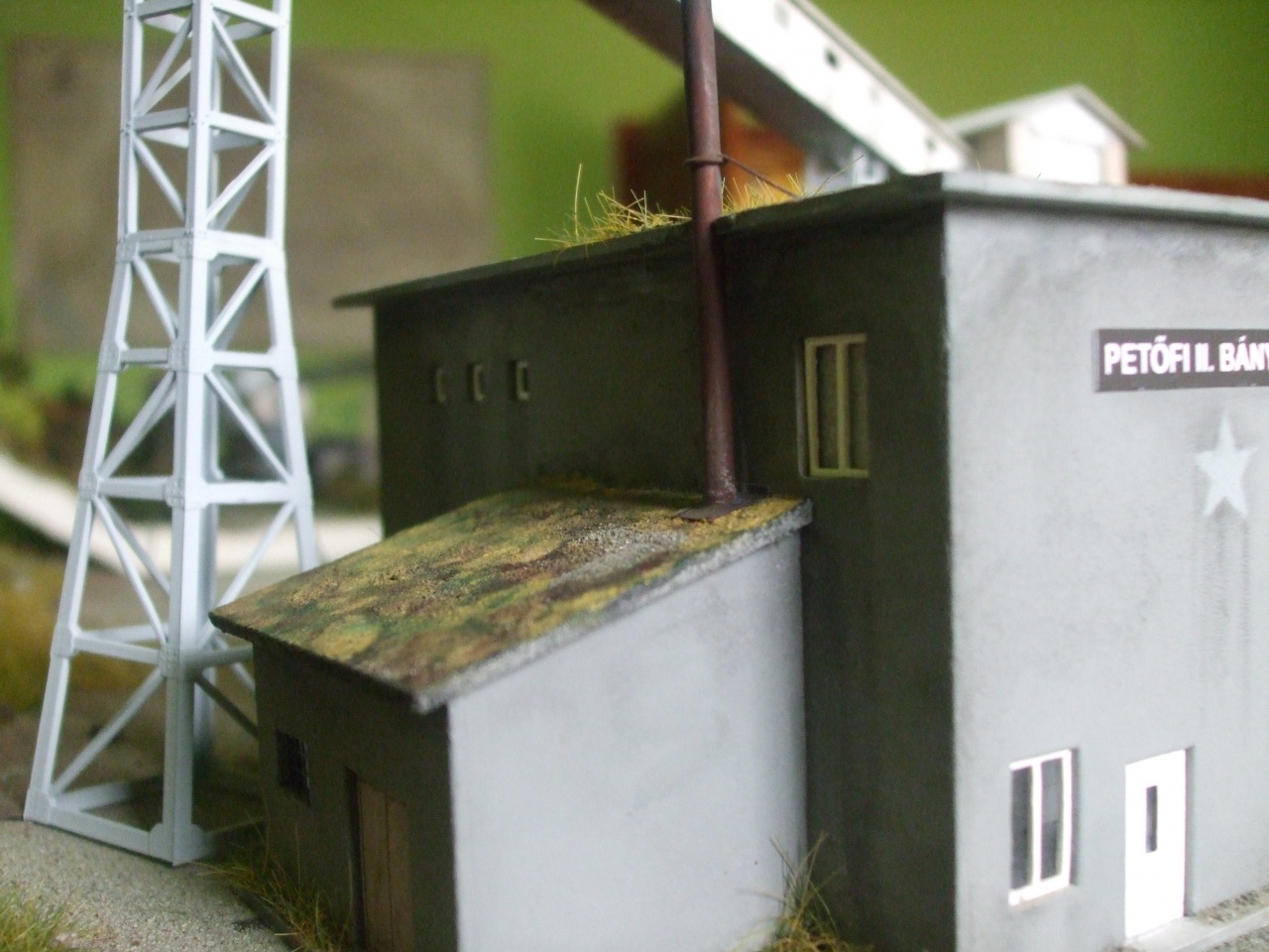

(#15468) Lezlinilzen hozzászólása

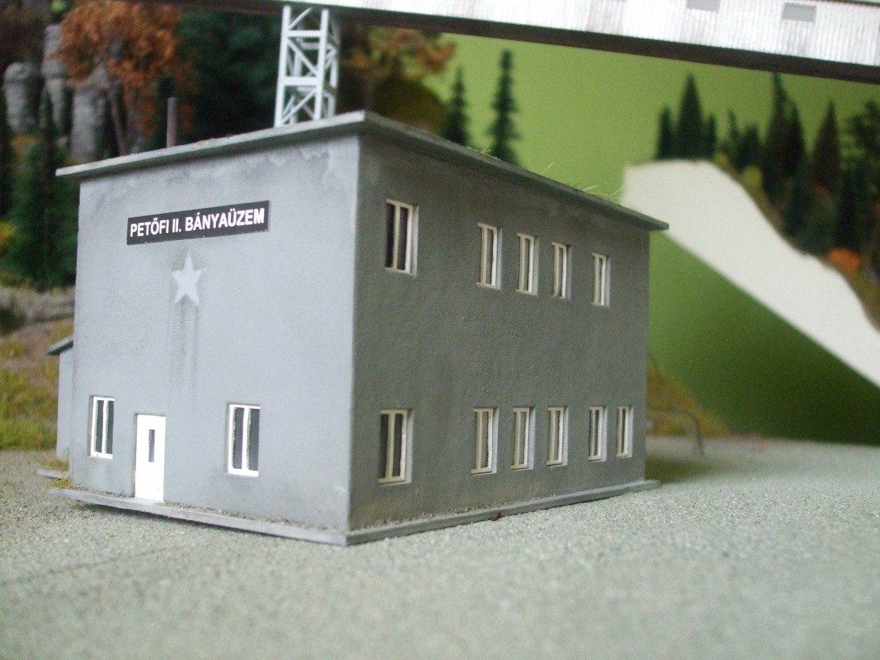

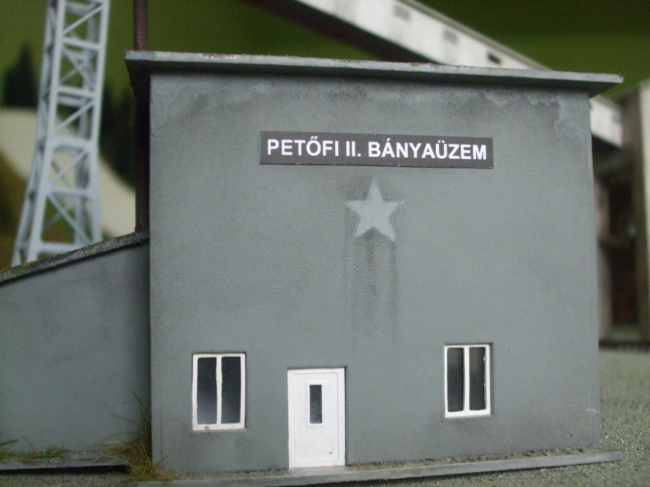

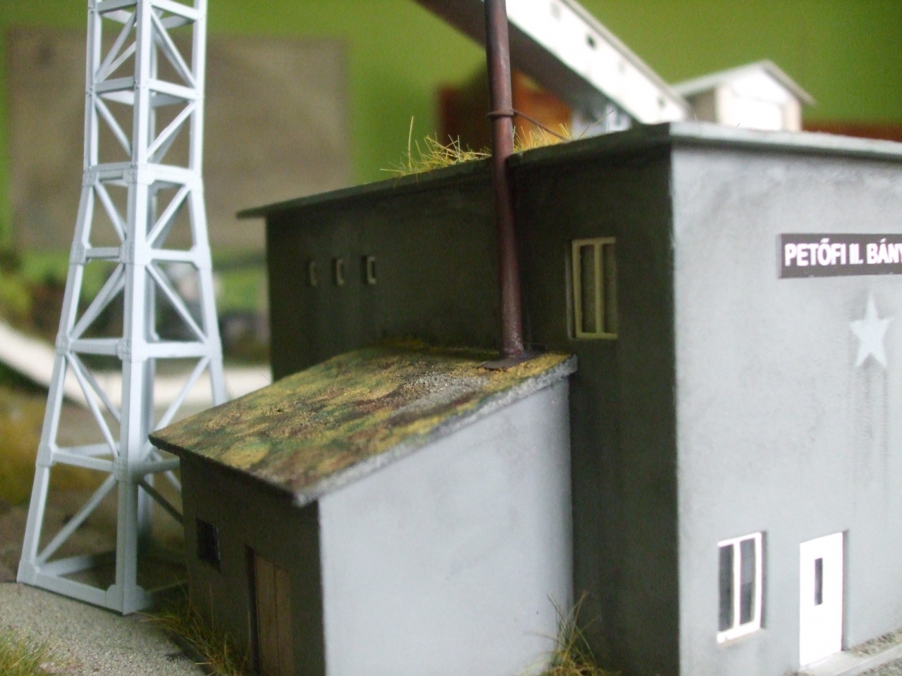

Márc 29, 2013 |
Üdvözletem az Uraknak!
Már csak a helyére kell illeszteni az épületeket, kialakítani a környezetüket és kész lesz a bánya.
Most csak a fotózás kedvéért tettem a leendő helyére : |

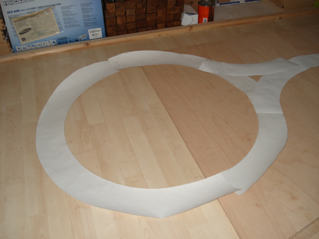

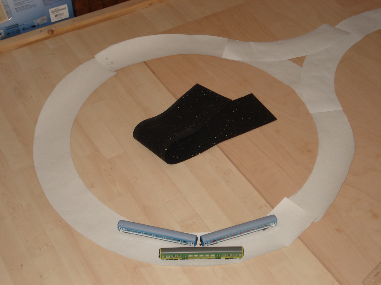

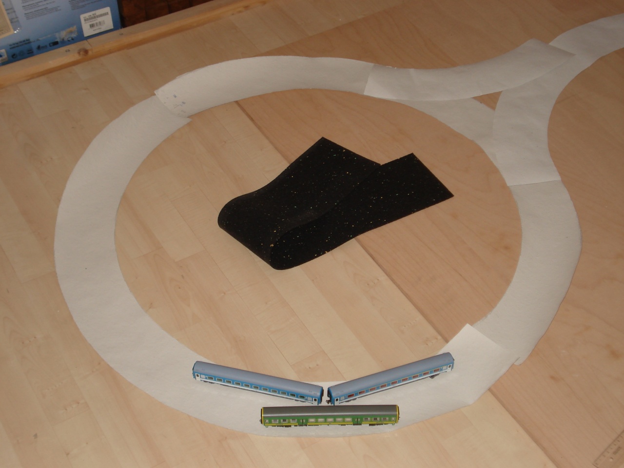

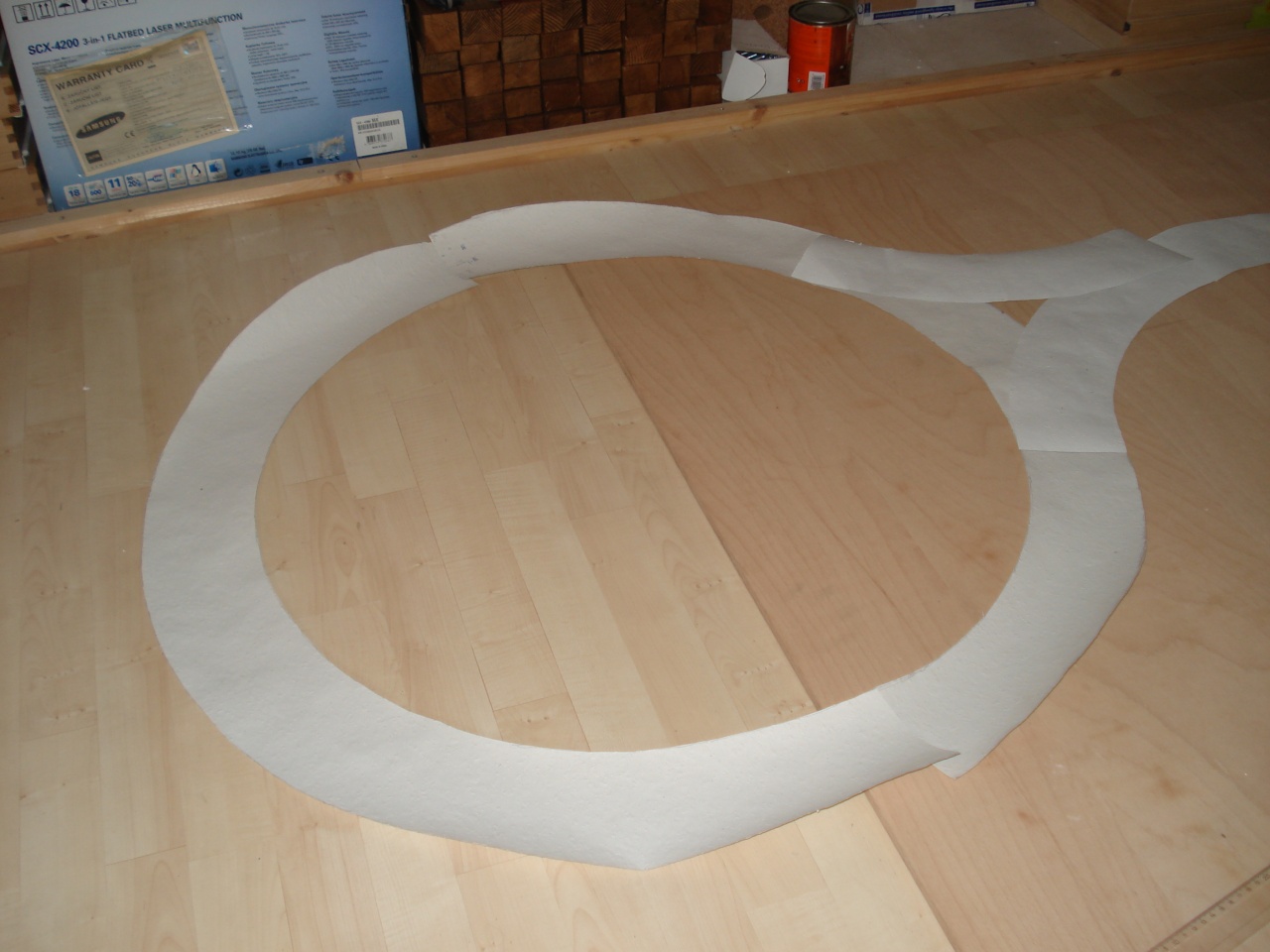

Néhány kérdésem lenne a vágányspirállal kapcsolatban, mert én is tervezek egyet, de iránymutatást nem találtam.
Szóval a spirál kétvágányú lenne (a peresvit MÁV vagonokkal kísérleteztem, hogy ezek elférjenek egymás mellett). Így kísérleti úton a sugarakra kb. R425 és R465 jöttek ki - flexi sínből. A körcikkek 60° lennének R390-R500 méretekkel. A magasságra is számoltam:
- anyagvastagság (12mm rétegelt lemez)
- sín + alátét gumi (én ezt tervezem használni a nem látható helyeken a parafa helyett, ez valami darált gumi, műanyag vulkanizálva, rakodáshoz használják csúszásgátlónak) 8mm
-villanymozdony emelt áramszedővel 60-65 mm
-elvileg az illesztéseknél még egyszer a rétegelt lemez (12mm) , mert a terv az hogy itt rakok keresztbe valami lemezt, ezt két oldalról menetes-szárral lehetne beállítani, de alulról átfedéssel tennék be egy kisebb körcikkű rétegelt lemezzel, az átfedések miatt.
Szóval ez így 92-97 mm, azaz egy teljes körön az emelkedés 100 mm lenne.
A teljes magasság két kör, de az elején és a végén a bevezetések miatt, a két körcikk ellentétes irányú lenne.
Kérdéseim: A sugarak mennyire jól választottam meg?
A magasság?
A Nálad látott megoldás, mármint hogy az alaplemezbe van a tartó kialakítva, akkor az illesztéseknél hogyan merevítesz? Hová teszed a merevítő tartókat: a körcikk közepére vagy a végére tervezed? |

(#15477) etwg válasza V43-1182 hozzászólására (#15469)
Márc 29, 2013 |
Nagyon egyszerü a feladat.
Az R500-s egy kör 6,28x500=3,14m hosszu.
Ha 3 cm/m emelkedést veszel alapul, akkor egy kör alatt 9,4 cm-t fog emelkedni. Hát ez éppenhogycsak kijön, ha ilyen vastag hordozokkal dolgozol.
Ezért kell a spirálisokban a lehetö legvékonyabb anyagokat használni. Untig elég az 5mm rétegelt lemez, meg a 2 mm-es gumi vagy parafa. A széleken van elég hely az alátámasztáshoz, igy a merevség aligha okoz gondot. |
(#15478) V43-1182 válasza TTomasz hozzászólására (#15473)
Márc 29, 2013 |
Persze, ráér. Néhány kép a tervről, egyenlőre papíron.
Középre betettem az alátétgumit, hogy látszódjon.
etwg:
A két sínkör sugara a R425 és R465.
A körcikkek mérete A belső az a 390 és a külső az 500
A 12 rétegelt-lemezzel azért számoltam, mert ez van most itthon, de ahogy számoltam kell a rá- és kivezetésekkel 13db 60° körcikk.
A méretből a sín+alátét adott, az anyagvastagság spórolható, a mozdonymagasságból az áramszedő működési magasságát is lehet spórolni (valami vezetést adni az áramszedőnek, hogy ne az asztalba akadjon el), illetve Tomi is írta a maradék 12mm is spórolható. Akkor így 5+8+65 járunk cca. 80 mm-nél.

(#15482) BaTTka válasza Lezlinilzen hozzászólására (#15468)
Márc 29, 2013 |
Frankó lett! Mint mindig  |
(#15483) Lezlinilzen válasza BaTTka hozzászólására (#15482)
Márc 29, 2013 |
( Nem az ablakkészítés lesz az emlékeim közül a legkedvesebb.  ) |

(#15486) V43-1182 válasza Lezlinilzen hozzászólására (#15468)
Márc 29, 2013 |
A szállítószalag rácsos tartója az honnan való? |
(#15488) etwg válasza V43-1182 hozzászólására (#15478)
Márc 29, 2013 |
Nyilván, hogy a belsö kör lesz a mérvado, azaz 6,28x425=2,7m
3% emelkedésnél itt pontosan 8 cm-t kapsz, ami már kevés az általad választott felépitményhez.

Itt vagyok  Szóval a spirál amit építettem 6mm rétegelt lemezből van és több mint stabil TT-ben  . A kivitelezési ötletet egy az egyben Martisz Gábor asztaláról lestem el. spirál építése A tartóknak (8M menetes szár ) az ívek belsején „kanyarítottam ki” a helyüket a fából . A menetes szárak az alaplaphoz fakötésű alátéttel és alul-felül egy –egy anyával megfogatva vannak. És ugyanígy a spirálon is. Nekem belül volt hely a száraknak, de ügyelni kell az űrszerelvény belógásra mivel ez ív  . A méretben kapható leghosszabb modellt kell figyelembe venni. Ha ép nincs ilyen a szortimentedben, pl. készíts papírból egy ilyen hosszú csíkot, ( én egy vonalzót használtam erre. ) A cikkelyek összetoldása nálam lapos vassal alul, 1mm vastag csak! A 6mm él enyvvel és a parafa ágyazat semmiképp nincs toldva a találkozásoknál, ez is le van ragasztva . Kellő merevséget kaptam .Én 90°-os cikkelyeket használtam . Egy ilyen cikkelyt 2db menetes szár tart. Az emelkedési szög mérettől függetlenül 3,5%° lehet max. Vagyis 1m-en 3,5 cm-nél több emelkedést ne adj meg. Én ezt a Wintrack programra bíztam. Az ott megadott értékeket, használtam. Beállításuk az anyákkal pofon egyszerű. 6mm-es rétegelt lemez, 3mm-es parafa és Tillig modellsín az építő eszközeim. A toldásoknál a lapos vasaknál 65mm egyébként 66mm az űrszelvényem, és ha minden igaz kiengedett áramszedővel is elmegy egy villanymozdony  . A H0 helyes ívekben, nem vagyok jártas, de Gábor mailben bármikor segít , biztos vagyok benne. Szóval én a toldásoknál nem tennék ilyen vastag rétegelt lemezt alá, illetve 6mm vastag bőven elég H0-ban is. A wintrack programhoz egy kis praktikum: a kiindulási pont az emelkedőhöz a földszinti sínkorona teteje és nem az asztal lap! Ha az asztallaphoz mérnéd az emelkedési adatokat, akkor nem lesz meg a kívánt űrszelvény a spirálban  . |
(#15490) etwg válasza TTomasz hozzászólására (#15489)
Márc 29, 2013 |
A legegyszerübb (legsporolosabb), az egyik korábbi V&M-ben ismertetett eljárás, ahol egyenes lapszegmensekböl (deszkákból) lehet kirakni a kört (8-12 darab kell a körhöz). Ha ezeket a lapokat az illesztésnél egy-egy 20x40x2 mm alulemezzef fogod össze, amibe a menetes szárnak egy lyukat fursz a külsö végen akkor kapsz egy nagyon massziv és vékony konstrukciot.
Az alulapot meg lehet egy kicsit csavarni, igy a menetes szárra meröleges lesz a lap a másik vége meg megfelelö szögben támasztja alá a spirált. |
(#15491) TTomasz válasza etwg hozzászólására (#15490)
Márc 29, 2013 |
Igazad van !Nekem a fűrész és rétegelt lemez volt kéznél |

A méret: TT
Köszönöm szerintem még foglak nyaggatni ez ügyben, legfeljebb majd talin.
Legfeljebb kérek segítséget a wintrack-hoz is, bár konkrét tervem nincs, csak bizonyos részletek vagyok kész. |
(#15493) TTomasz válasza V43-1182 hozzászólására (#15492)
Márc 29, 2013 |
Ja hogyTT  Elméletileg (és gyakorlatilag is) R353 R369 páros íven is elemegy egymás mellett két Halberstadti . Kédezz bátran  Wintrack kurzus úgy is rég volt már itt a fórumon  |

Igen ez lesz a jó. Akkor a 6mm rétegelt lemezzel kijön a 80 mm emelkedés.
Viszont itt Tomi 3,5 ezreléket írt, de ezzel elvileg 3 jön ki.
Viszont a körrcikkeimet meghosszabbítom kb. 5-6 mm-el és felső maróval lemarom az alját-tetejét egy-egy oldalon ezzel anyagában meglesz a toldás oldva. (ragasztással rögzítve). A gumit ha ragasztom az valószínűleg nem ad akkora tartást, mint a parafa ágyazat. Az alulemezes megoldás is jó ötlet, vagy szélesebbet kell csinálni sugárirányba a cikkeket, hogy a menetes-szárak az űrszelvényen kívülre essenek.
Köszönöm mindkettőtöknek az ötleteket! |
(#15495) etwg válasza V43-1182 hozzászólására (#15494)
Márc 29, 2013 |
Ivben, föleg spiralisban, a kisebb emelkedes a jobb. Szegeny mozdonyok amugy tul lesznek terhelve, föleg ha hosszu kocsikat kell felvonszolniuk. En legalabb 1%-l kisebb emelkedest szoktam az ivekben valasztani. |

Szia! Nagyon jó lett! Látom a csillagot meg a kilincset színesfémgyűjtők már elvitték.  . A STAKO Auhagen elemek is megérkeztek, gondolom, honosítod a színét, meg még némi rozsda rá. Az Auhagen néha nem értem ép miért ilyen színben önti ki az elemeket  , ha már színes öntést használ. Nem sok TT épület létezik már tőlük,ami nincs nekem és korábban nem gondoltam, hogy festegetem ezeket , de muszáj. |
