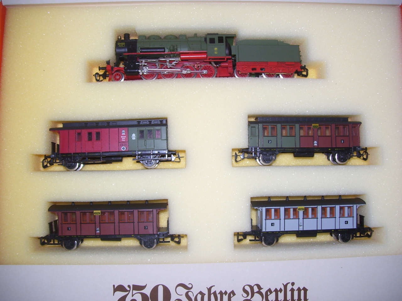

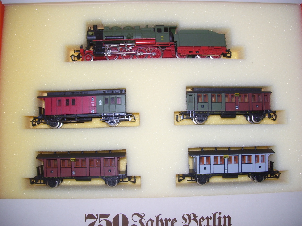

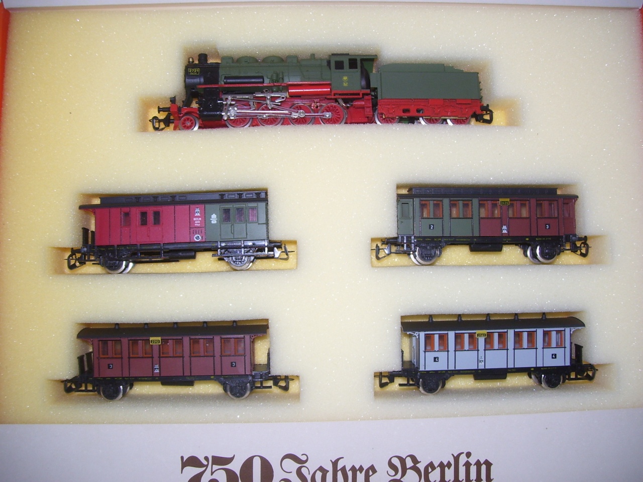

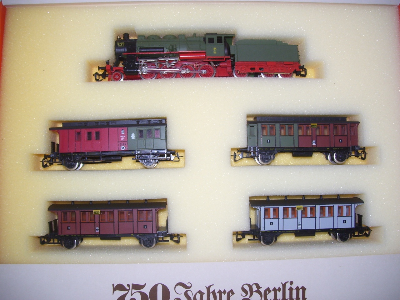

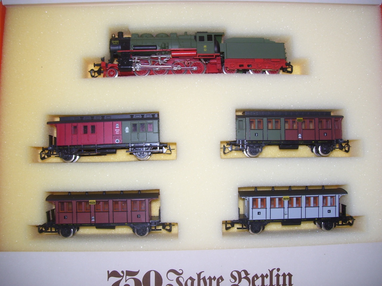

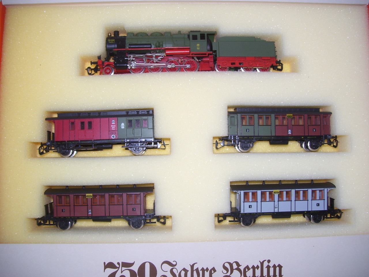

(#16416) Mk48 2024 hozzászólása
Ápr 23, 2013 |
Szerintetek ez menyit érhet?
(Null kilóméteres, még próbakört sem fotott tán.
A készlet a MAVOE titkáráé volt, és most az örökös el kívánja adni.
Én már vettem tőllük egy LVT motorkocsit, meg egy BR 56-ost és látható volt, hogy valóbban makulátlan.)

(#16423) masTTertape válasza Mk48 2024 hozzászólására (#16416)
Ápr 24, 2013 |
Ez az "1000 éves Berlin" szett általában 100-120 euró környékén mozog az ebay-en. Én is valami hasonlóért szereztem be, aztán 30 ezer ft-ért adtam el. Ha a G8-as makulátlan benne, akkor ezt a pénzt mindenképp megéri. Ha szét van hajtva és előjönnek rajta a jellemző hibák, akkor nem. A kocsik hajlamosak a szétesésre, de ez nem hiba, hanem gyári lazaság volt. |

(#16426) masTTertape válasza masTTertape hozzászólására (#16423)
Ápr 24, 2013 |
Hülye vagyok: "750 éves Berlin".
Bocs. |

(#16438) Mk48 2024 válasza masTTertape hozzászólására (#16423)
Ápr 25, 2013 |
Köszönöm! |

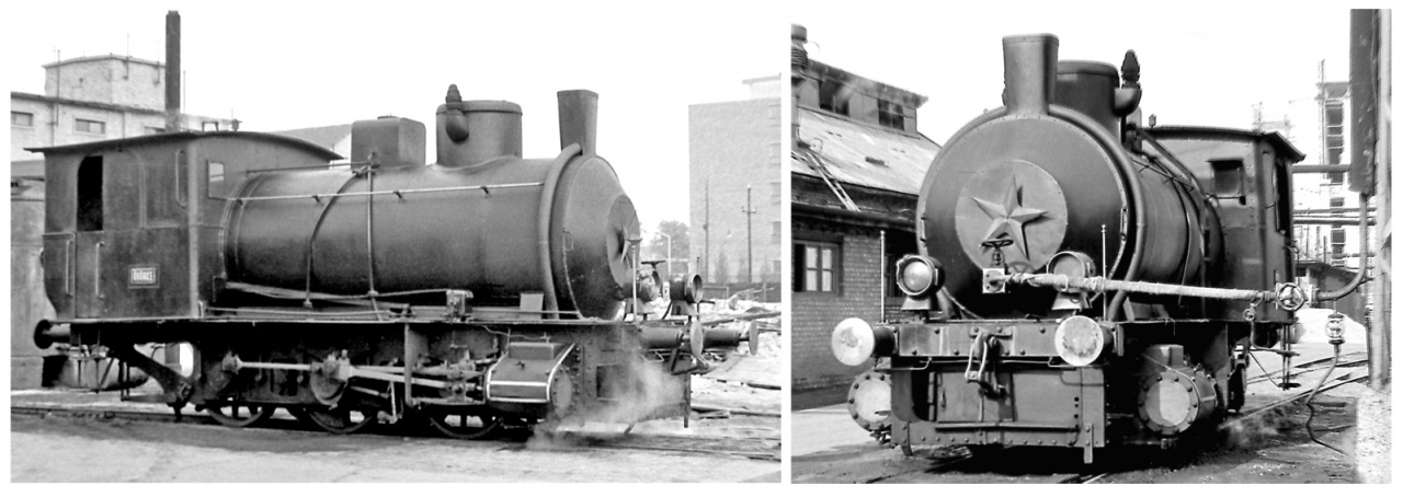

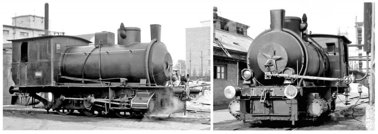

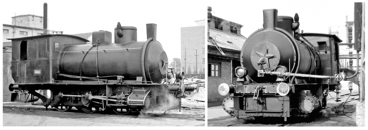

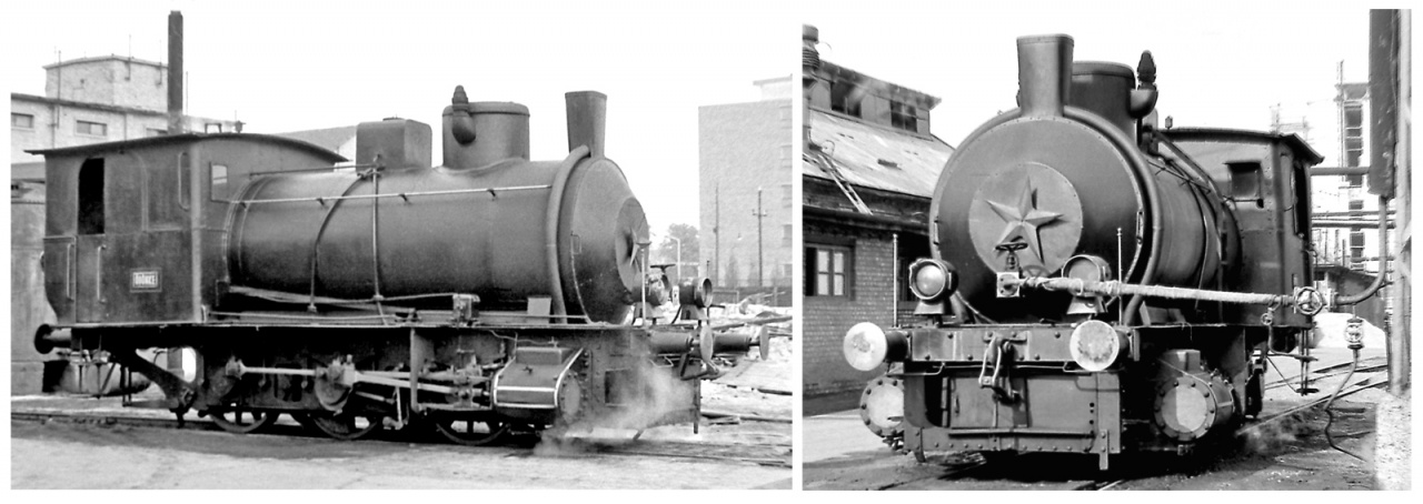

(#16451) róbertke hozzászólása
Ápr 25, 2013 |
(#16455) PéTTer válasza masTTertape hozzászólására (#16434)
Ápr 25, 2013 |
Az állomáshoz a hiányzó modulokat most kaptam meg. ezek folyamatban vannak, de szerintem ez még korai lenne a részemről. Talán a júniusi egy ösztönző dátumnak tűnik számomra. |

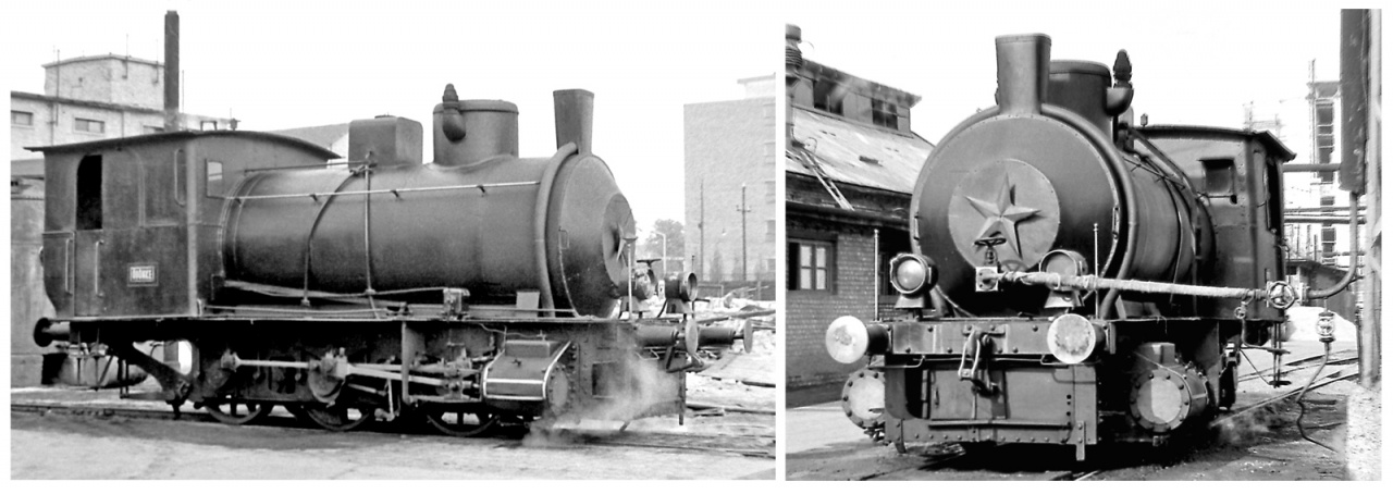

(#16456) FriTTz válasza róbertke hozzászólására (#16451)
Ápr 25, 2013 |
Ilyesmi volt a FÉG-be (a Gubacsi úti oldalon lehetett látni) is szerintem kb 25 éve, arra jártam iskolába és néha megpillantottam a villamos ablakból!
Vajon eladták ócskavasnak? |
(#16457) róbertke válasza FriTTz hozzászólására (#16456)
Ápr 25, 2013 |
Pár házzal odébb a Hazai Fésüs-fonóban is volt egy ilyen gépecske ...  |
(#16458) sunocske válasza FriTTz hozzászólására (#16456)
Ápr 25, 2013 |
A csepeli papírgyárban is van (volt?) ilyen mozdony. Illetve Újpesten a Chinoinban (azaz ma Sanofi) van egy hasonló, annak Ödönke a neve. Igaz, már csak kiállítási tárgy...
A Füstiben is van egy egyébként, ha jól emlékszem. Talán pont a ferencvárosi. Nem tudom. |
