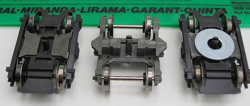

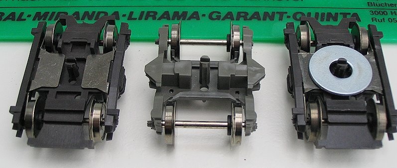

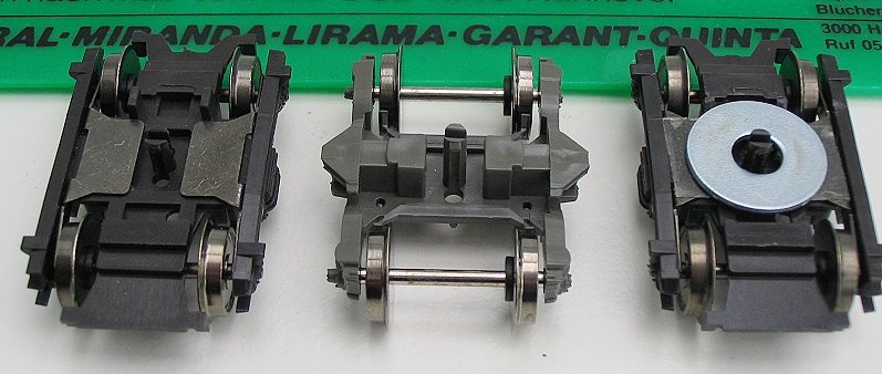

Az egyik Mehano hopperem nagyon billeg, mi az ördögöt csináljak vele?
(#31278) etwg válasza róbertke hozzászólására (#31277) Válasz • Márc 23, 2014
3 pontos alátámasztás a kulcs. Az egyik alvázat 2 ponton kell alátámasztani pl. a tartogerendára egy gyürüt ragasztani amire az alváz keresztgerendája felfekszik. Lehet rugosan is.
(#31279) róbertke válasza etwg hozzászólására (#31278) Válasz • Márc 23, 2014
Valami hasonlóan mint a jobb oldali forgóváznál?
(#31280) etwg válasza róbertke hozzászólására (#31279) Válasz • Márc 24, 2014
Kb igen. A kialakitástol függöen valhogy meg kell oldani, hogy az alvśz keresztgerendája 2 ponton támaszkodjon a kocsi aljához. ( ne a mostani forgocsapon). Attol függ mennyi hely van ott. Ha pl. Az az alátétet a két oldalon egy-egy kis szivacsos kétoldalas ragasztoszalaggal az alvázhoz ragasztod akkor már kész is. A surlodás miatt igyekezni kell, hogy az érintkezö felületek minél kisebbek legyenek. Pl. A kocsi két, régi reléböl kibontott, kontaktussal támaszkodik az alátétre.
(#31281) róbertke válasza etwg hozzászólására (#31280) Válasz • Márc 24, 2014
Köszönöm, még a nap folyamán megcsinálom.
(#31282) etwg válasza róbertke hozzászólására (#31281) Válasz • Márc 24, 2014
Valamikor régen - már nem tudom melyik amerikai gyár modellje - belül a kocsi padloján 2 hosszu bronz rugos lemez volt, ami két gombaszerü rudacskát nyomott le a forgocsap 2 oldalán a forgováz felé. A forgovázon a te alátétedhez hasonlo felület volt ( nem teljes kör, csak 2 körszegmens) ez támasztotta meg a kocsit az alvázon. Ugy árulták, hogy rugozott kocsi. A Kadee fejlesztette tovább, ahol még a keresztgerenda az alvázon is rugozást kapott.
Ha már szorakozol a kocsiddal, akkor nem árt megfelelö tömegüre is hangolni ( lásd az NMRA szabványt), mert ezek a kocsik sajnos pehelykönnyüek, ami a fö oka a bizonytalan futásnak.
(#31283) róbertke válasza etwg hozzászólására (#31282) Válasz • Márc 24, 2014
Mehano kocsi alvázán is van két gömböcske, de azok abszolút nem érnek hozzá a forgóvázhoz A forgóvázon levő függőleges tengely nem éppen függőleges, hanem össze-vissza tekeredik.
(#31289) etwg válasza róbertke hozzászólására (#31283) Válasz • Márc 24, 2014
Ha ilyen pöckök vannak az alvázon, akkor elég két vékony rugozo lapocska amik felfekszenek ezekre a pöckökre. (+ tisztességes tömeg, mert lehet, hogy ezért nem érnek oda ahova kellene).

(#31344) róbertke válasza etwg hozzászólására (#31289) Válasz • Márc 25, 2014
Megvan a fő hiba: az egyik keréknek nagy az oldaljátéka, maga a fogóváz deformálódott. Kerékcseréhez ezt a Kadee kereket lehet itthon beszerezni.

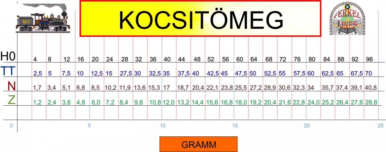

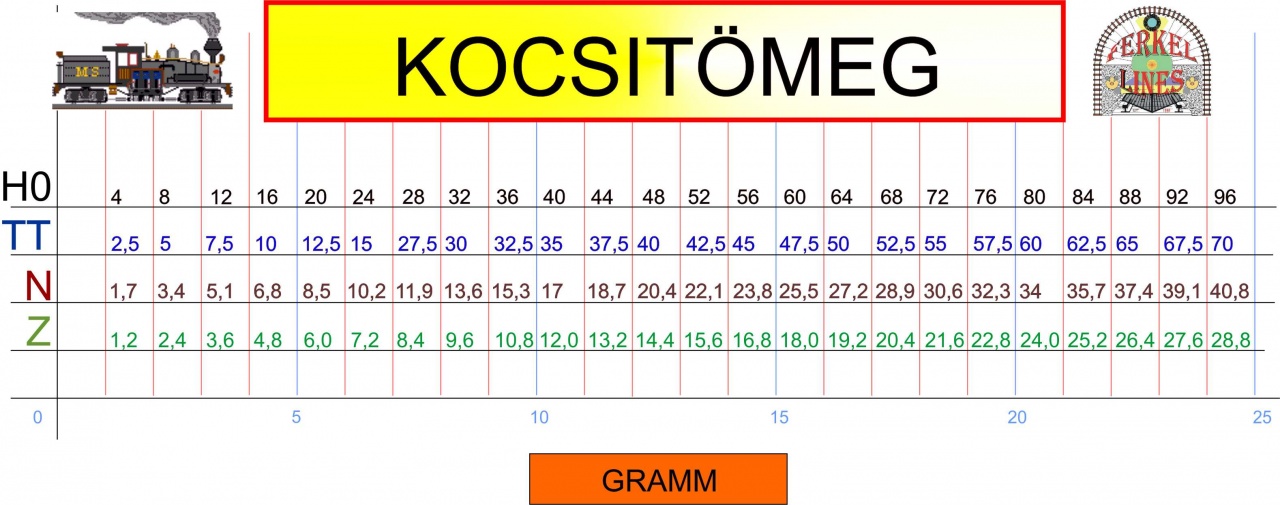

(#31345) róbertke válasza etwg hozzászólására (#31282) Válasz • Márc 25, 2014

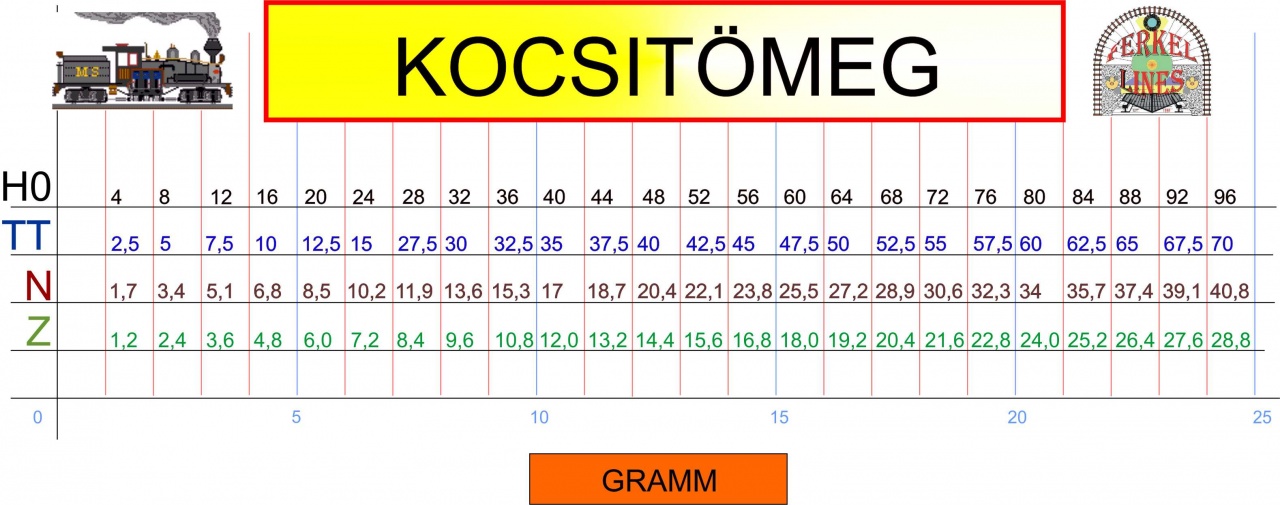

Átböngésztem az NMRA szabványt, tömegre a nálunk Európában használthoz hasonló folyómétersúlyt javasol. Találtam is hozzá egy segédeszközt
(#31347) etwg válasza róbertke hozzászólására (#31344) Válasz • Márc 25, 2014
Ezek nagyon jo kerekek ( legalábbis eddig semmi csalodás nem volt velük). Csodálom, hogy hazai kinálatban is van, mert még az USA-ban sem mindennapos a boltok polcain.
Amugy vigyázni kell, mert az ocskább müanyag alvázakban néha hosszabb tengelyü kerekek vannak, ill. annyira pontatlanok, hogy a KADEE kerék kiesik belölük. A KADEE alvázak fémböl vannak.
(#31348) etwg válasza róbertke hozzászólására (#31345) Válasz • Márc 25, 2014
Nem is tudtam, hogy már ilyen vonalzo is van
Valamikor én magam rajzoltam egy hasonlo skálát, hogy ne kelljen mindig számolgatni. Akár több méretarányra is lehet

(#31361) róbertke válasza etwg hozzászólására (#31348) Válasz • Márc 25, 2014
Évekkel ezelőtt a Budapesti Nemzetközi Vásáron az Auhagen standján lehetett venni olyan vonalzókat, aminek az egyik fele hagyományos milliméteres beosztású volt, a másik fele 1:87 (H0) vagy 1:120 (TT) -as. Nekem a H0 -ás van meg.
Más: - méregdrága sablon helyett tegnap logarléccel szórakoztam...kisebb-nagyobb sikerrel..

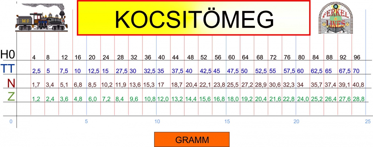

(#31362) etwg válasza róbertke hozzászólására (#31361) Válasz • Márc 25, 2014
Te egy ilyen vonalzot bármelyik grafikus programmal meg lehet csinálni.
Most itt csak Corel Draw-om van ami a legkörülményesebb ilyen munkára), de otthon van más CAD, amin egy pillanat alat meg lehet csinálni.
(#31364) etwg válasza etwg hozzászólására (#31362) Válasz • Márc 25, 2014
Megeröszakoltam a CD-t és alkotott valamit:
1:1-ben kinyomtatni rárakni a kocsit és már tudod milyen nehéznek kell lennie.
(a NEM szerint)

(#31369) róbertke válasza etwg hozzászólására (#31364) Válasz • Márc 25, 2014
Köszi, amint nyomtató közelbe kerülök azonnal kinyomtatom. Addig megtartom az időközben általam elkészített milliméter papírt...

(#31371) róbertke válasza csíkosháTTú hozzászólására (#31365) Válasz • Márc 25, 2014
(#31372) róbertke válasza etwg hozzászólására (#31364) Válasz • Márc 25, 2014
Ááááááááá, görcsölök az NMRA átszámolásával, aztán közben itt a MOROP NEM302 szabvány ajánlás.

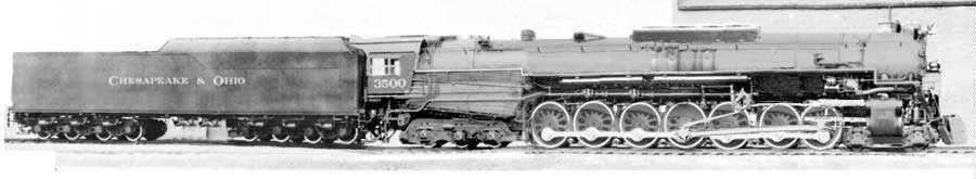

(#33838) róbertke hozzászólása Válasz • Máj 30, 2014
4-14-6
(#33839) etwg válasza róbertke hozzászólására (#33838) Válasz • Máj 30, 2014
Mifelénk Sztachanovnak hivták volna az alkotoját......
(#33845) Váltógyártó válasza róbertke hozzászólására (#33838) Válasz • Máj 30, 2014
Kazi VazzE! Az ilyen hosszú nevű képeket nevezd át feltöltés előtt!!!
(#33848) róbertke válasza Váltógyártó hozzászólására (#33845) Válasz • Máj 30, 2014
A képre klikkelj ....maga a mozdony is elég hosszú ....

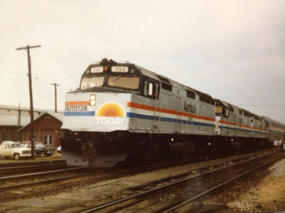

(#33980) róbertke hozzászólása Válasz • Jún 4, 2014
Számomra ez egy érdekes festés a 80' évekből
(#33998) etwg válasza róbertke hozzászólására (#33980) Válasz • Jún 4, 2014
Hát re kellett irni egyes vonatokra, hogy még ma megérkeznek, mert ez volt akkoriban a legnagyobb ritkaság.....

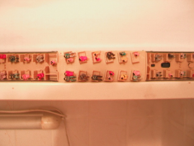

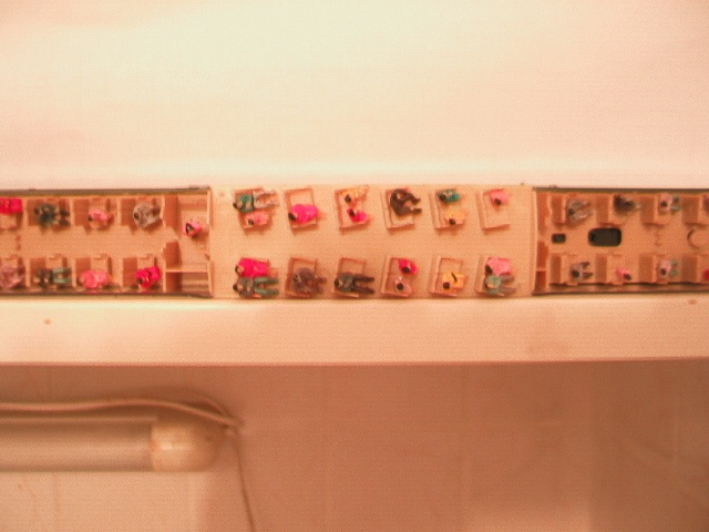

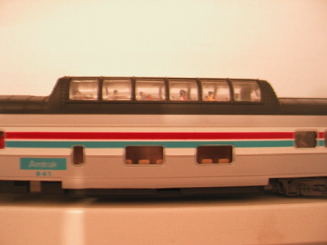

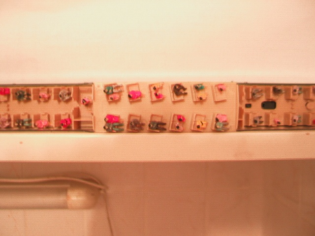

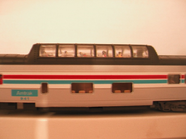

(#34077) róbertke hozzászólása Válasz • Jún 7, 2014

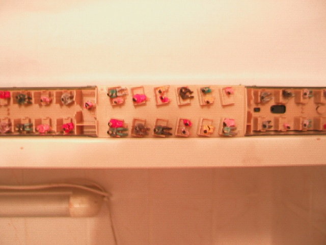

Rivarossi kocsi új élete - Amtrak 941

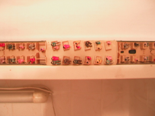

(#34078) róbertke hozzászólása Válasz • Jún 7, 2014
Amtrak 941 /2.

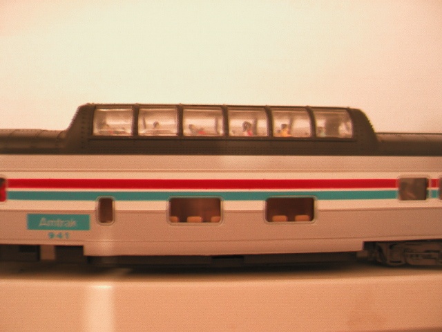

(#34079) róbertke hozzászólása Válasz • Jún 7, 2014
Amtrak 941/3
