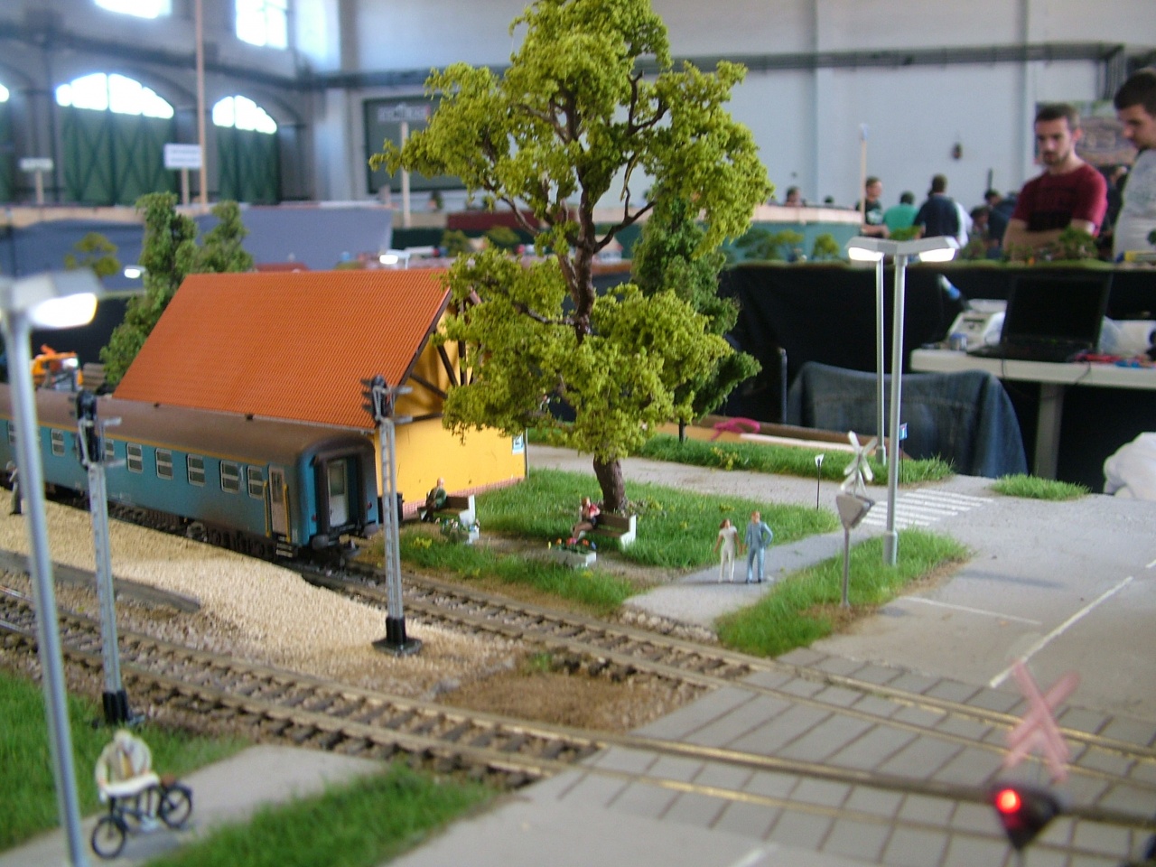

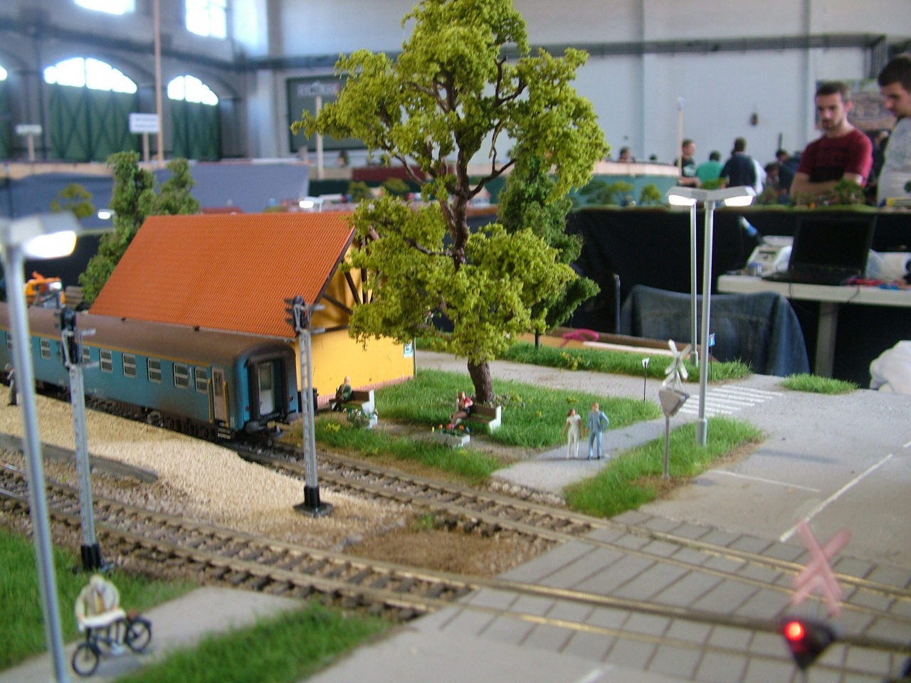

nagyon örültem, hogy láthattuk munka közben az elmélyült alkotót ma Gödöllőn.
Köszönjük a bemutatót, a fák csodálatosak voltak!
Maradtam inkognitóban , de ez nem változtat semmin!  |
(#24795) hamel válasza zsolesz74 hozzászólására (#24793)
Okt 26, 2013 |
A főkertész munka közben... |

Tisztelt Mester!
Ma, az ön fáit is megcsodálhattam élőben, egyszerűen gyönyörűek. A fatörzs kidolgozása, na az meg fenomenális!
Gratulálok!  |

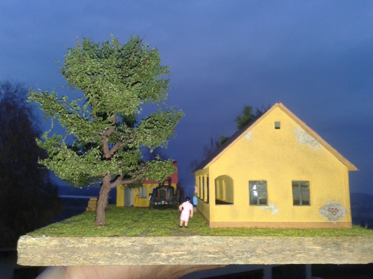

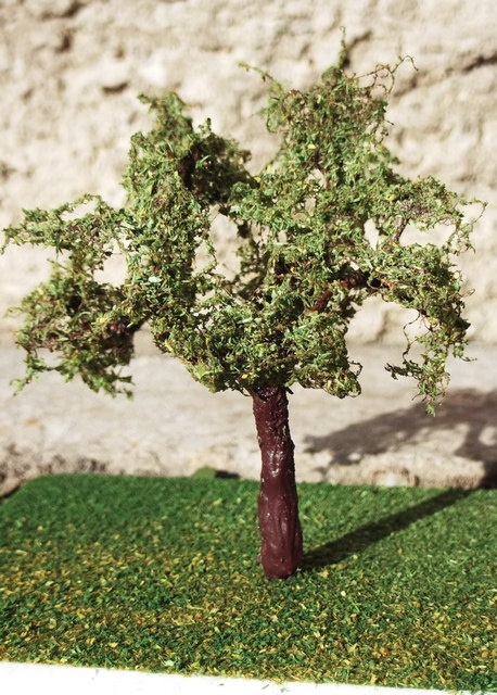

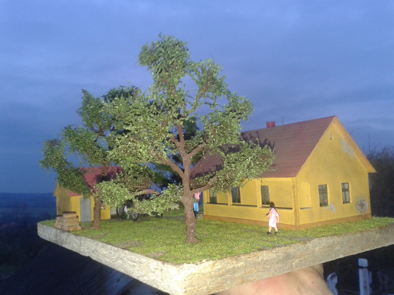

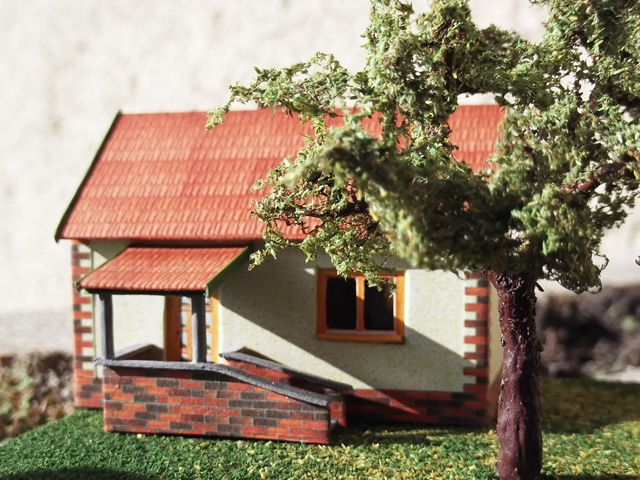

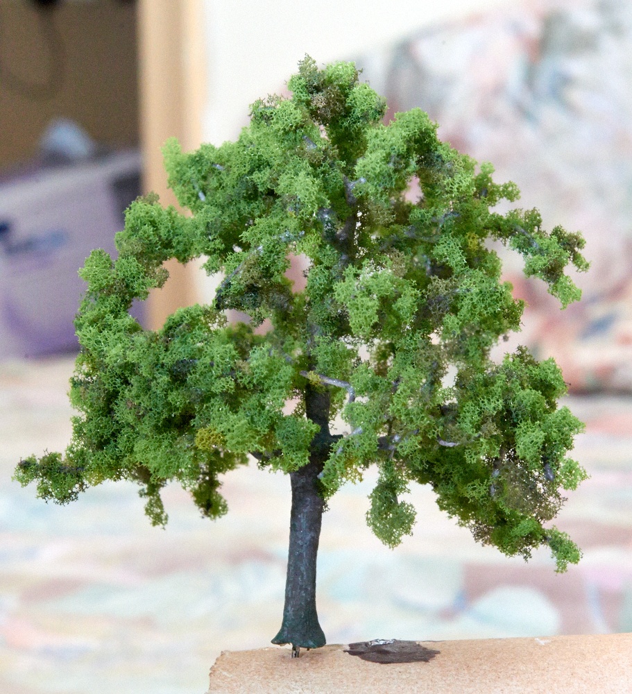

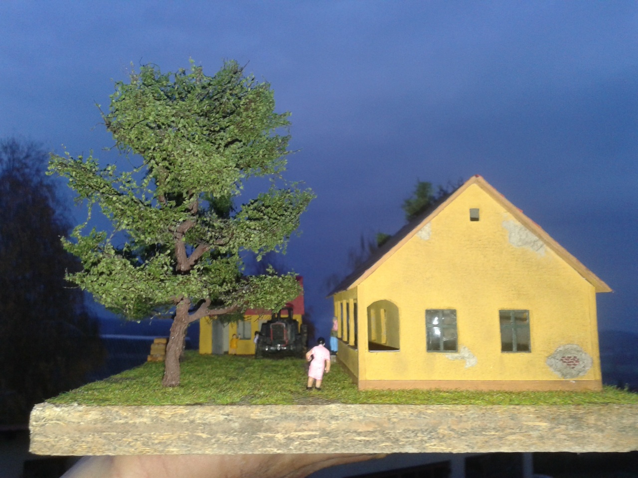

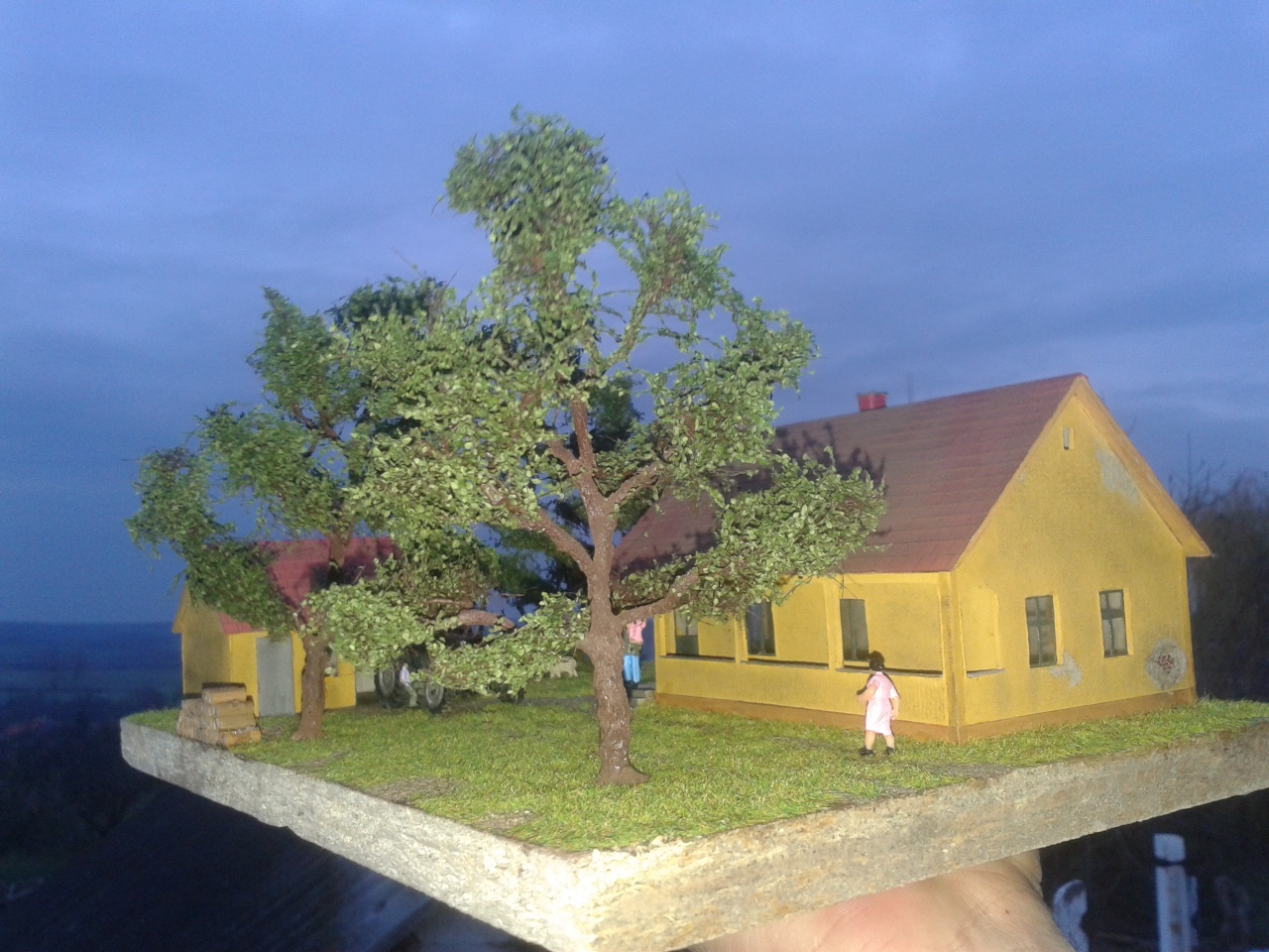

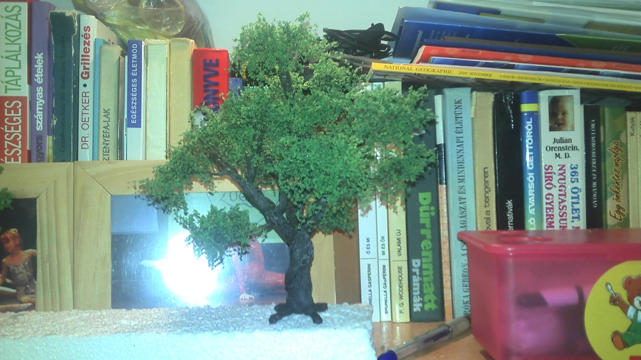

(#26076) Sandrusz hozzászólása
Nov 29, 2013 |

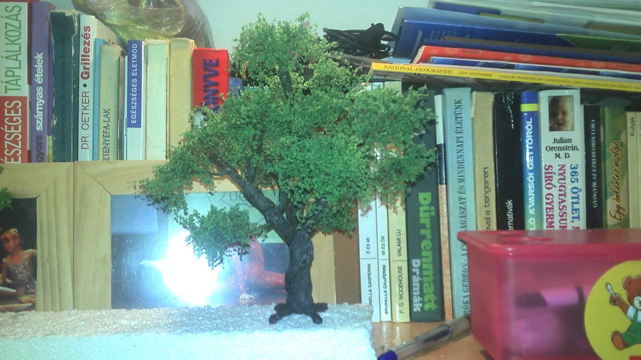

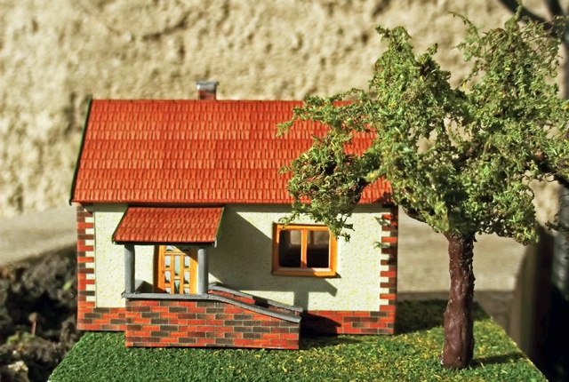

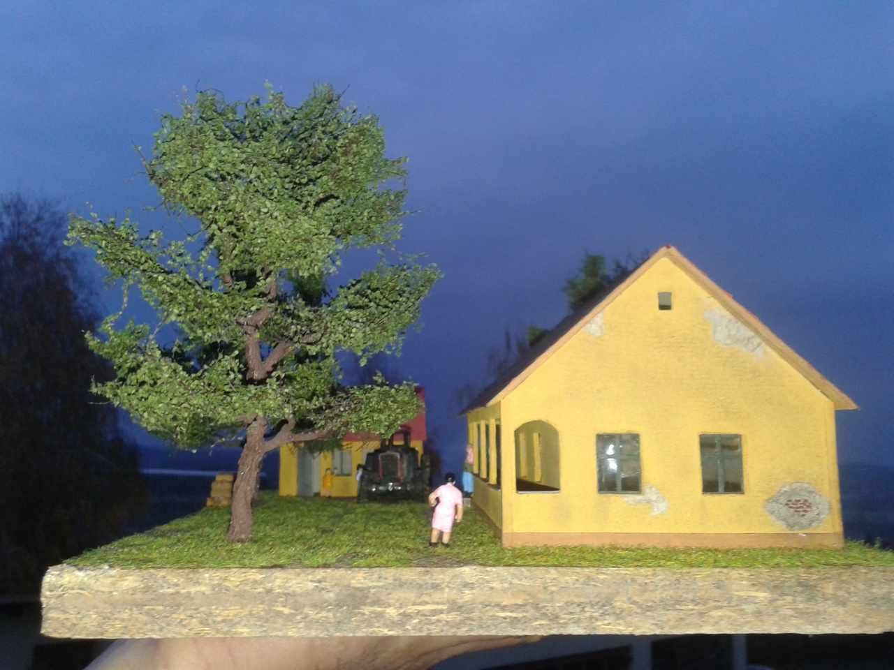

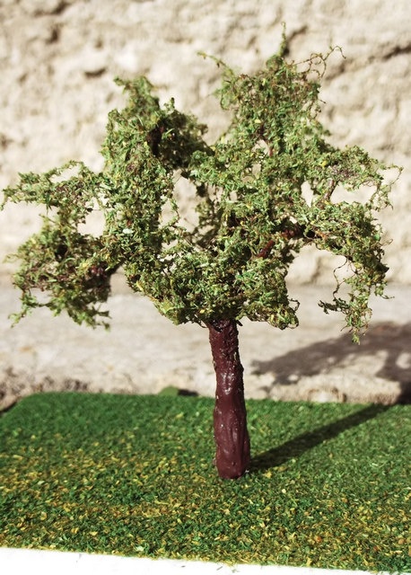

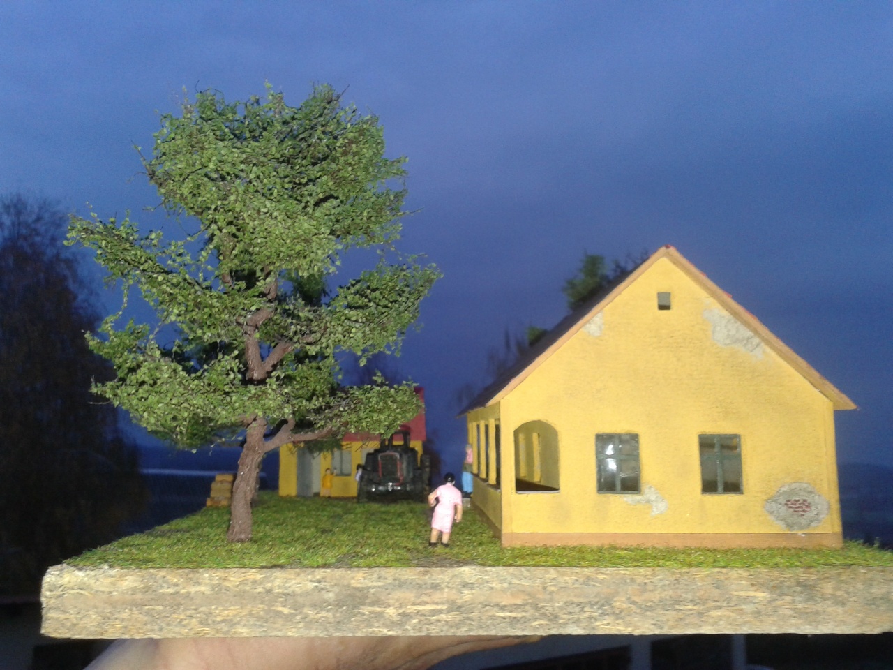

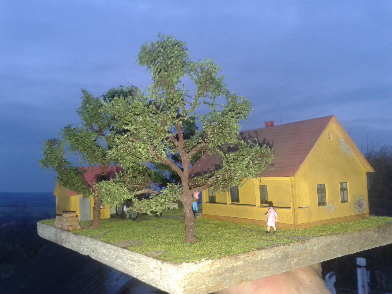

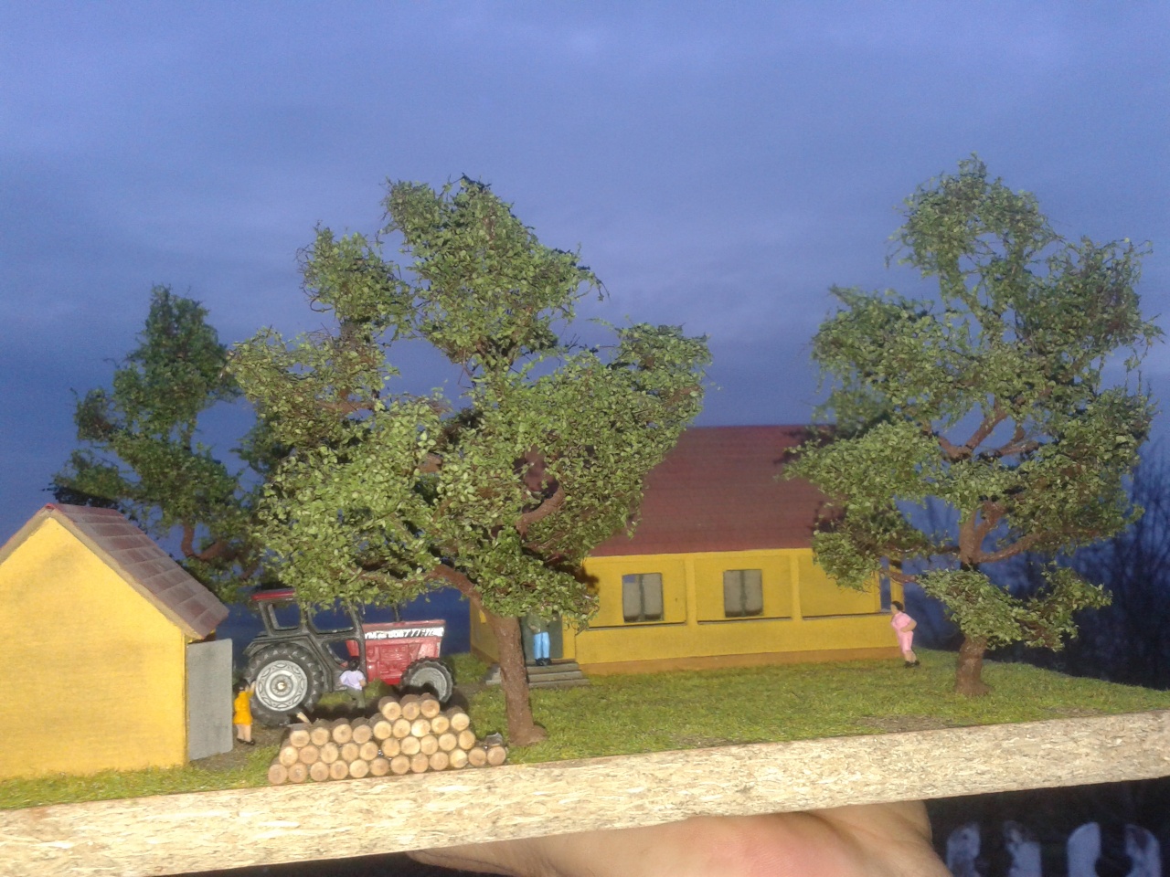

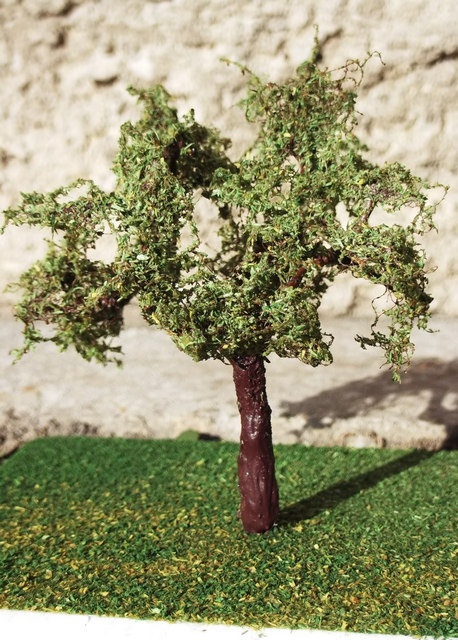

Ez az első hozzászólásom itt: Először is: csodálom a műveiteket - remélem, valamikor én is eljutok erre a szintre!
Egyenlőre a kísérletezgetésnél tartok. Én is csináltam egy fát főként BaTTka leírására támaszkodva. Hát mit mondjak - nem olyan lett, mint amit elképzeltem, bár elsőnek lehet hogy nem rossz. Problémám van a ragasztó spray-vel. Még soha nem használtam ilyet és szerintem ennek nem így kellene szórnia. Illetve az a baj hogy nem szór. Olyan mint a szerpentin: már a levegőben kis szálakat képez - vagy ennek ilyennek kell lennie? Esetleg ragasztó helyett nem jó a sima akril lakk?
(#26078) Frankye válasza Sandrusz hozzászólására (#26076)
Nov 29, 2013 |
Először is: Üdvözlünk a fórumban!
A fád miatt nincs miért szégyenkezned, különösen, hogy ez az első.
A ragasztó spray - tudomásom szerint, bár előre kell bocsátanom, nem vagyok benne szakember - ugyan úgy kellene, hogy szórjon, mint a "hagyományos" spray-k, pl. egy dezodor. |

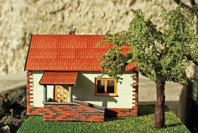

(#26080) Sandrusz hozzászólása
Nov 29, 2013 |
Én is úgy gondolom, hogy a ragasztónak szépen egyenletesen kellene terülni, de ez nem azt teszi.
Egyébként meg a fa mellé tettem a kis házikómat és így már nem is olyan rossz. persze azért így is látom a hibákat, pl: fényes törzs és nem igazán jó levélzet szín. A levélzet egyébként festett fűrészpor.
(#26085) etwg válasza Frankye hozzászólására (#26078)
Nov 29, 2013 |
Sajnos nem igy szornak. Az egyes ilyen sprayek ( többség) kontakt ragasztonak készült, ami kb. azt jelenti, hogy beszorod a felületet ( többnyire csak arra jo) akkor ott többé-kevésbé szétterül és egy ragacsos réteget ad, amire rá kell nyomkodni a felragasztando dolgokat ( fénykép, poszter stb.). Azaz a lényeg, hogy felületragaszto.
A fák/levelek ragasztásához jobb a szintelen lakk ( nekem a legjobban a matt vagy csillogos falakk vált be hajlitott fabutorra - ilyennek árulják). Ezt szépen lehet fujni ( nem köpköd) és nem annyira gyorsan szárad. ( Száradhatna még lassabban is, de akkor hidegben kell dolgozni 18 fok alatt  ). |

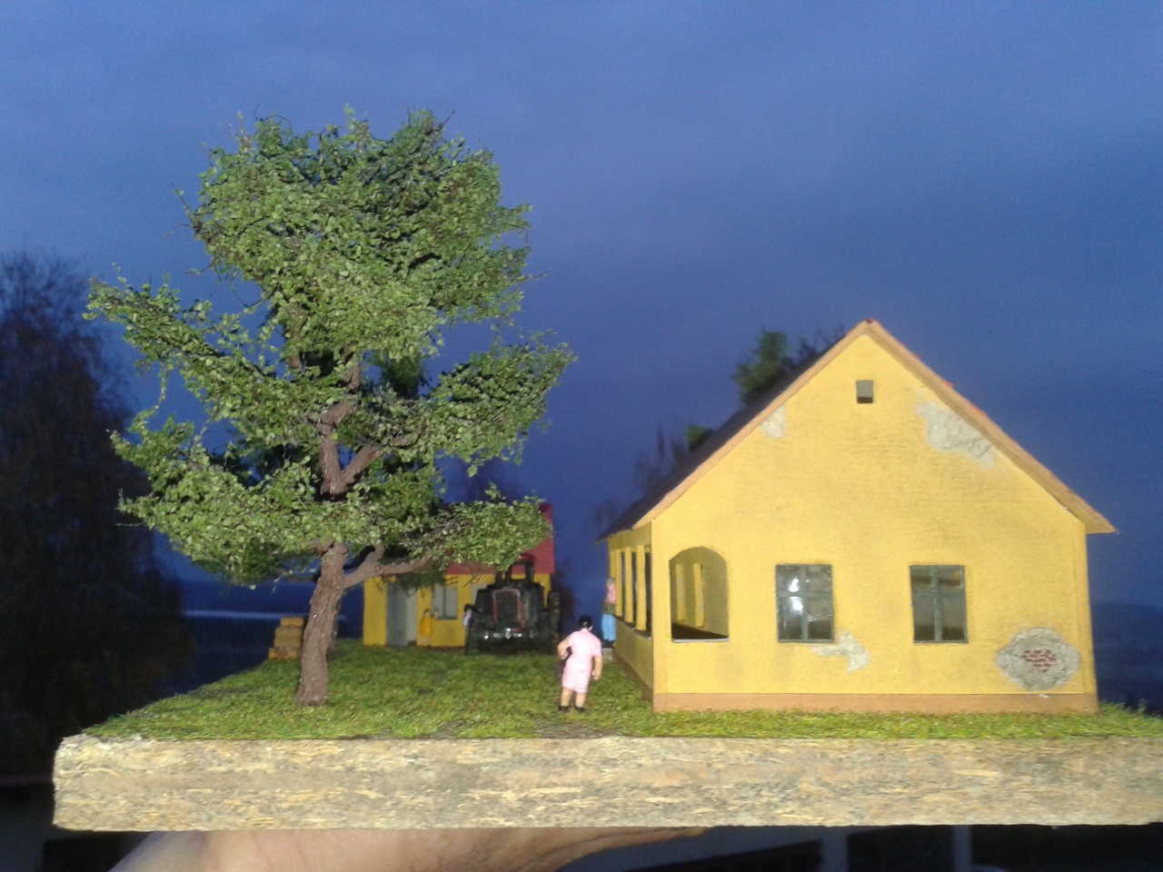

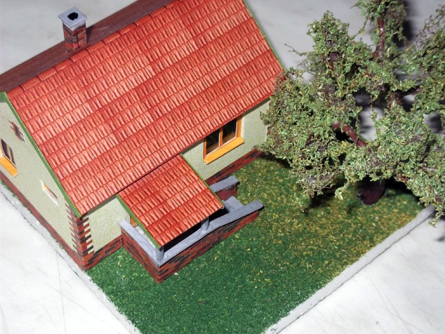

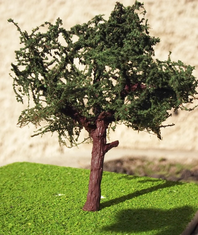

(#26139) Sandrusz hozzászólása
Dec 1, 2013 |

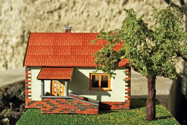

A második. (azért ez inkább úgy igaz hogy a második, amit be is fejeztem)
Ezt már akril lakkal ragasztottam. valóban jobb, mint a ragasztó spray. |

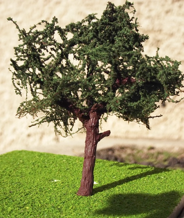

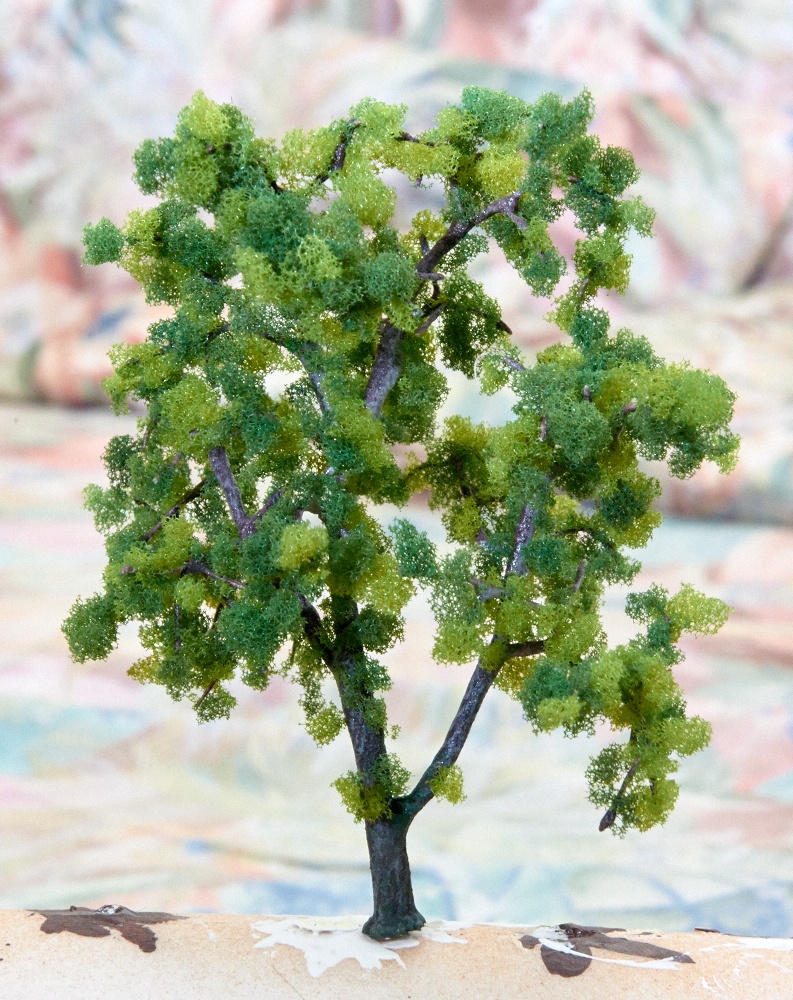

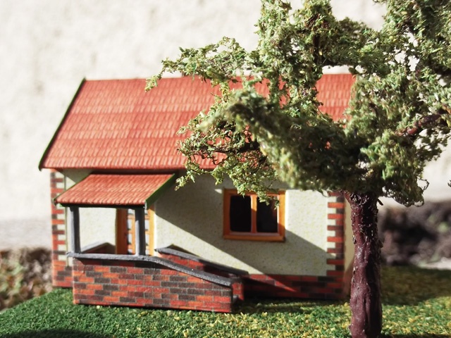

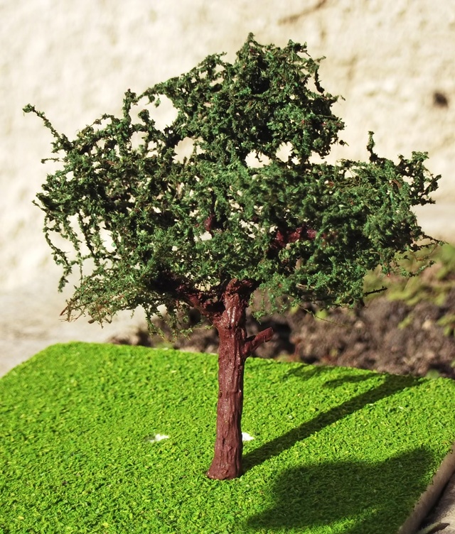

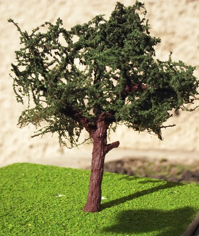

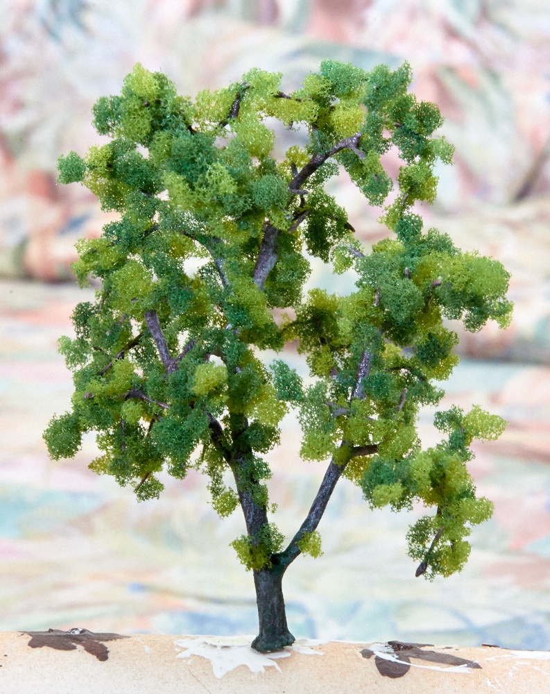

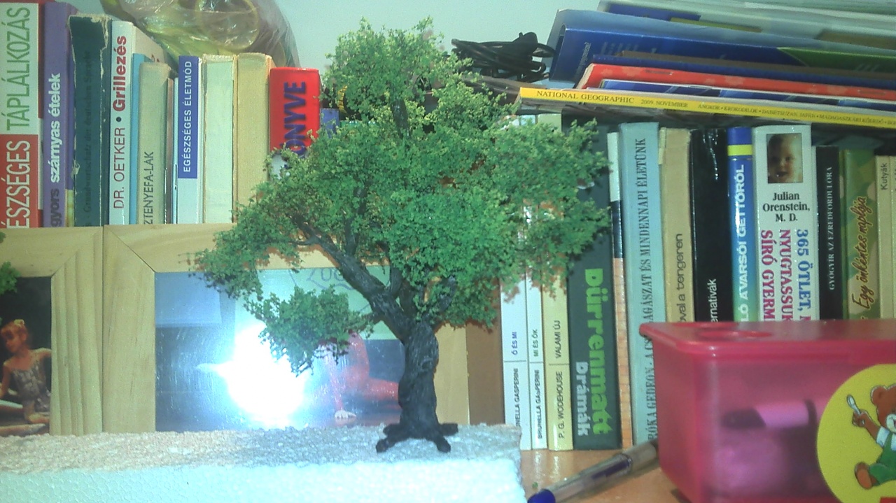

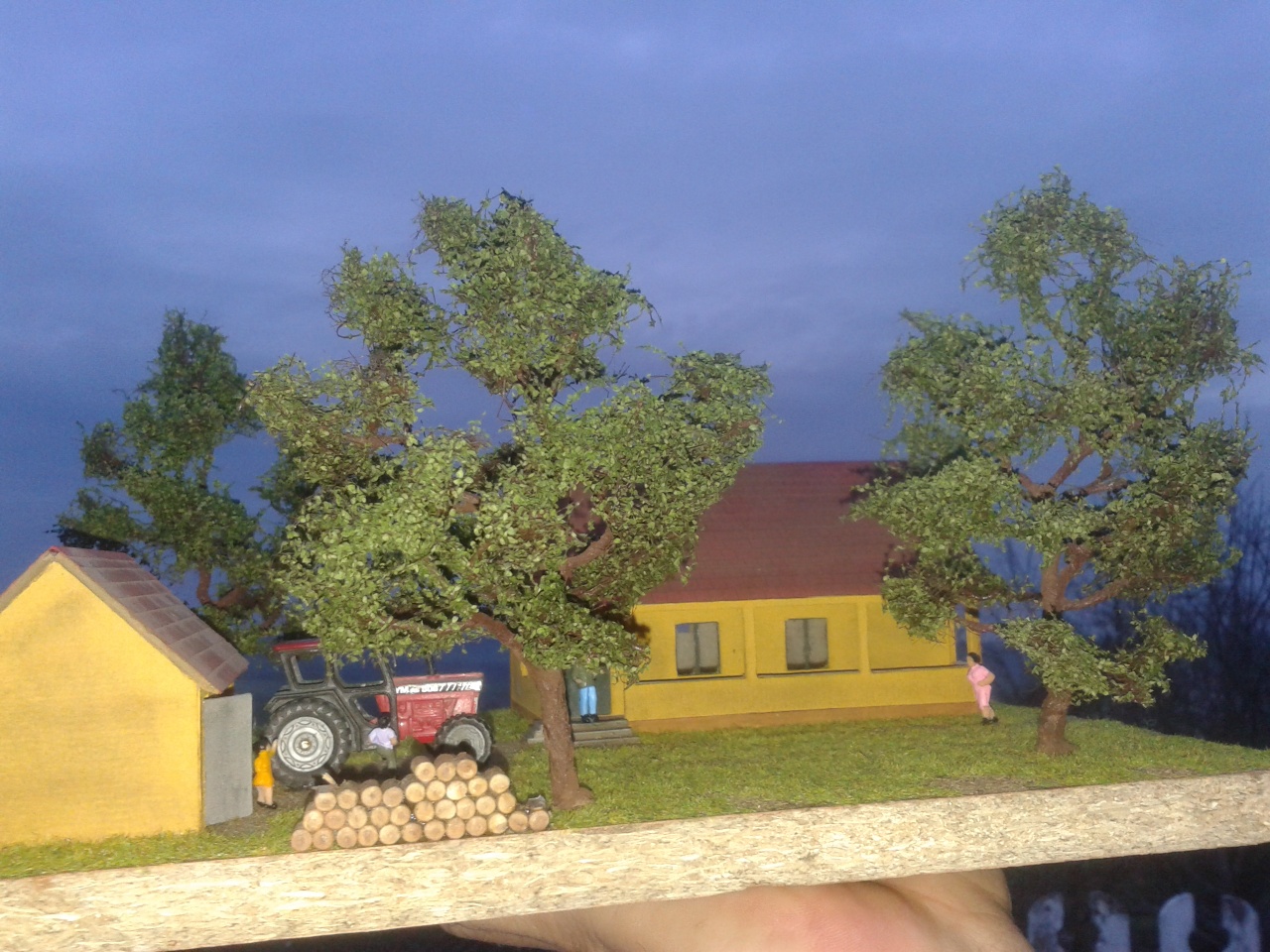

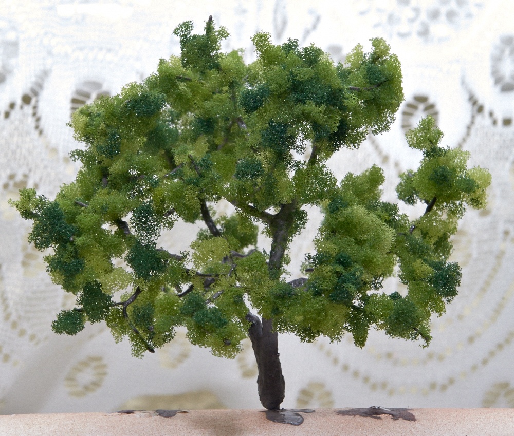

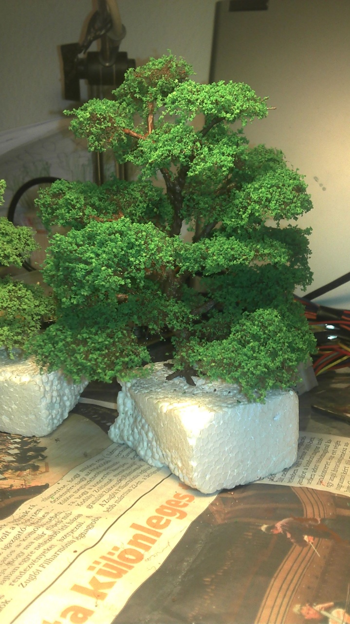

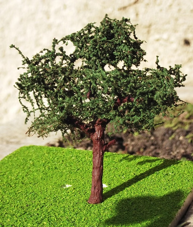

(#27980) Sandrusz hozzászólása
Jan 11, 2014 |

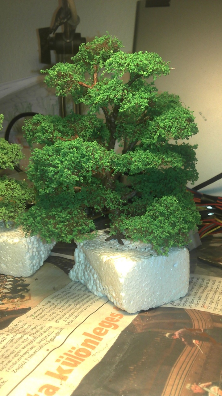

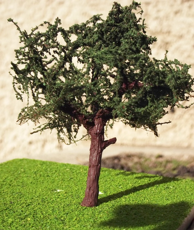

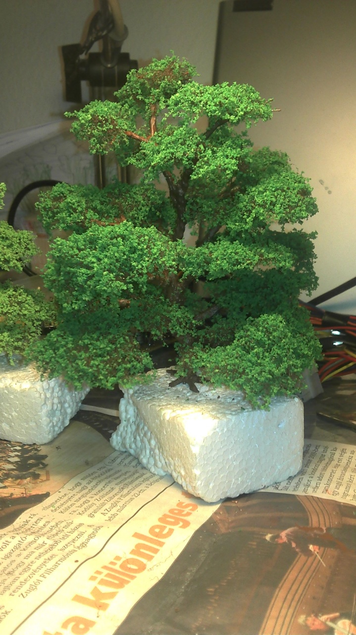

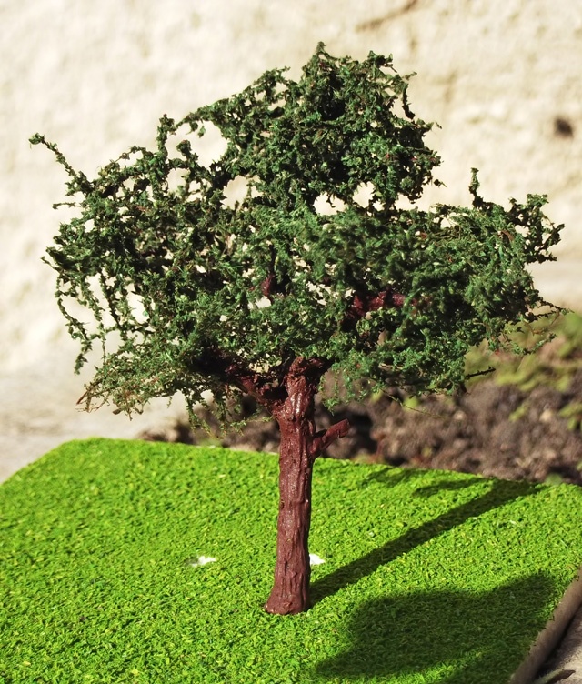

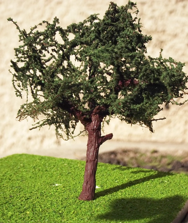

Egy újabb fa - darált és festett szivacsból. Nekem jobban bejön mint az eddigi fűrészporosak. Nektek mi a véleményetek? Melyik jobb? |
(#27991) SzerNoh válasza Sandrusz hozzászólására (#27980)
Jan 11, 2014 |
Hát szerintem szebb már! |

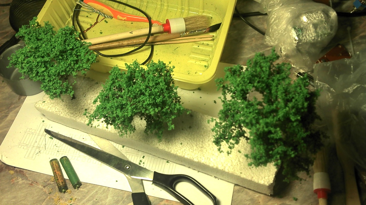

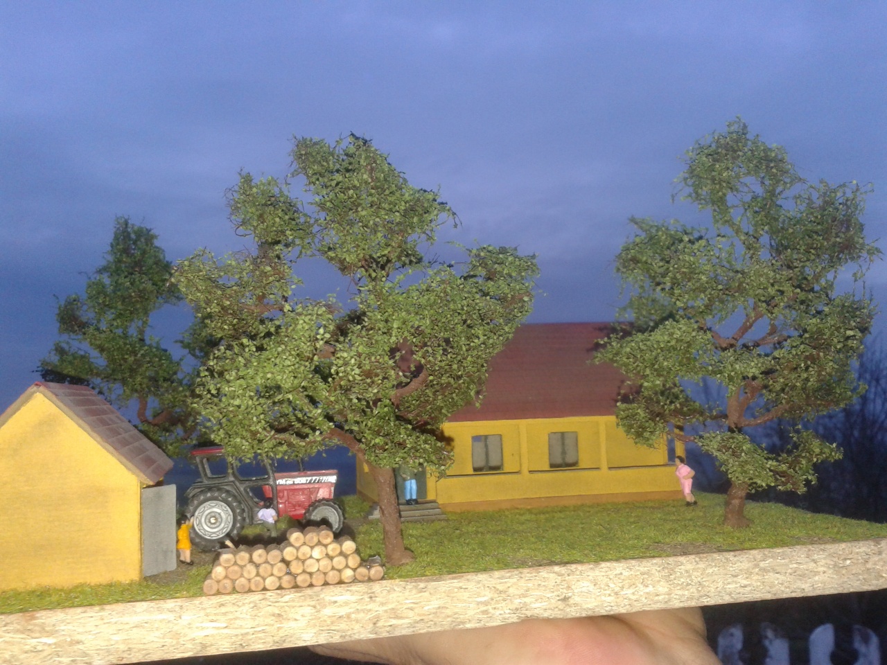

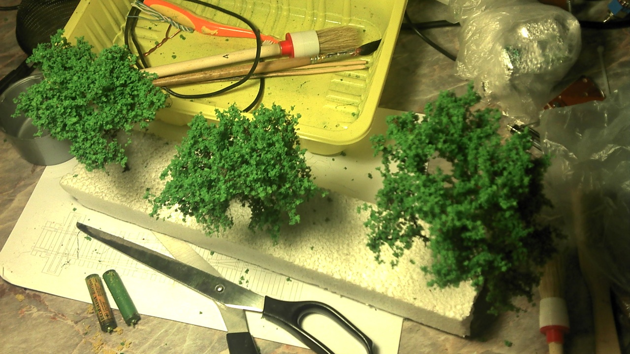

(#28028) Sandrusz hozzászólása
Jan 12, 2014 |

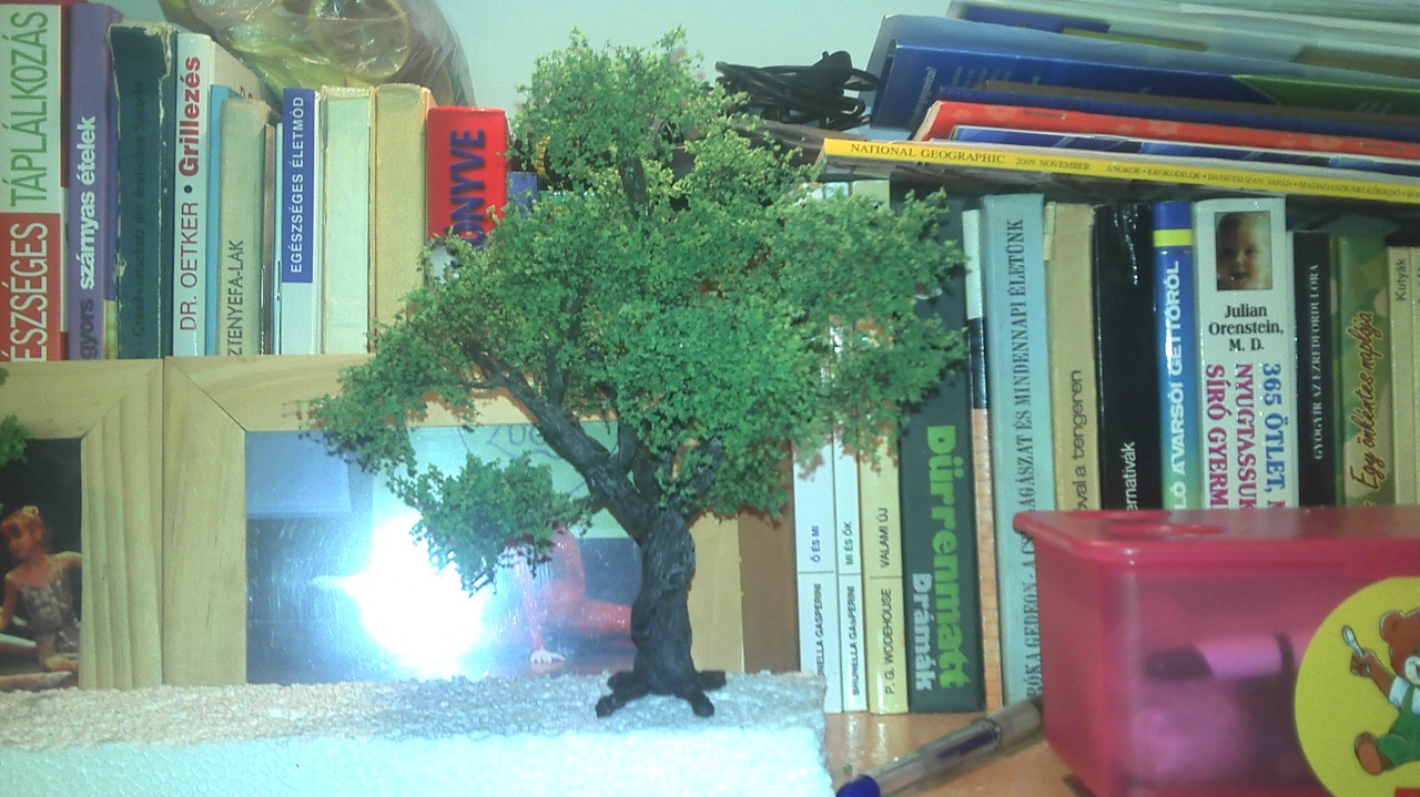

Újabb három. Úgy érzem, egyre jobbak lesznek. Ráadásul egyre rövidebb idő alatt. Persze tudom hogy nem ez a lényeg, de azért nem mindegy hogy 1db 3 nap alatt vagy 3db 1 nap alatt.  |
(#28048) Frankye válasza Sandrusz hozzászólására (#28028)
Jan 12, 2014 |
Egész jók lettek! |
(#28075) jumo31 válasza Sandrusz hozzászólására (#28028)
Jan 12, 2014 |
Szia, érdekes megoldás lombozatnak, ilyennel még nem találkoztam, de határozottan jól néz ki. Milyen szivacsot és mivel tudtad így darálni?  Mondanál valamit az előállításról, ha nem gond...? Köszi előre is!  |
(#28086) Sandrusz válasza jumo31 hozzászólására (#28075)
Jan 12, 2014 |
Itt a leírás: Link
Német nyelvű, de akár a képek alapján is érthető. |
(#28090) Sandrusz válasza Sandrusz hozzászólására (#28086)
Jan 12, 2014 |
Annyit tennék hozzá, hogy nekem kisebb adagokban még meg kellett darálnom kávé darálóval is hogy elég apró legyen, de lehet hogy a "készülékemben" volt a hiba, mert egy több évtizedes lengyel robotgéppel csináltam. A festéssel nagyon kell vigyázni: nagyon kis mennyiségben kell adagolni a festéket. |
(#28091) Sandrusz válasza jumo31 hozzászólására (#28075)
Jan 12, 2014 |
Egyébként azt mondod, ilyennel még nem találkoztál? Pedig vannak ilyenek gyárilag is. Nagy előnye hogy nem kell perlonvattából vagy kenderből vékony ágakat ragasztani. |

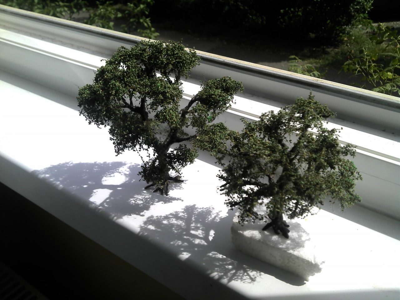

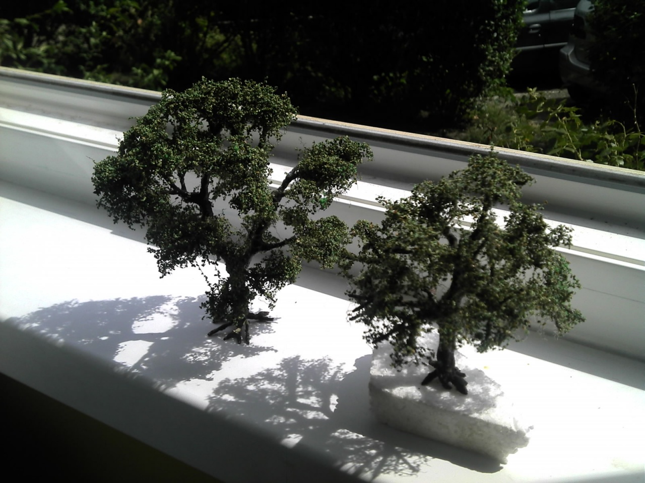

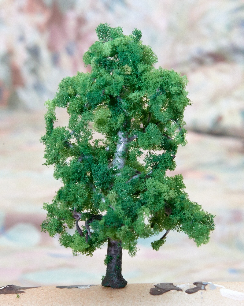

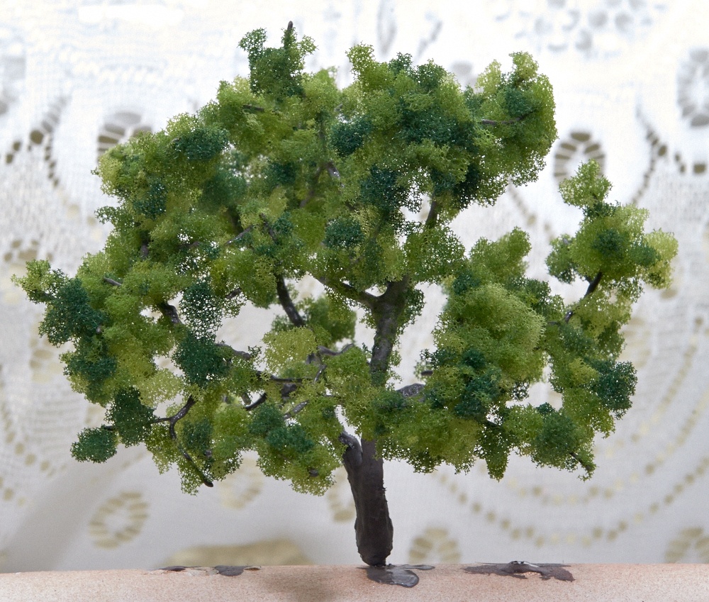

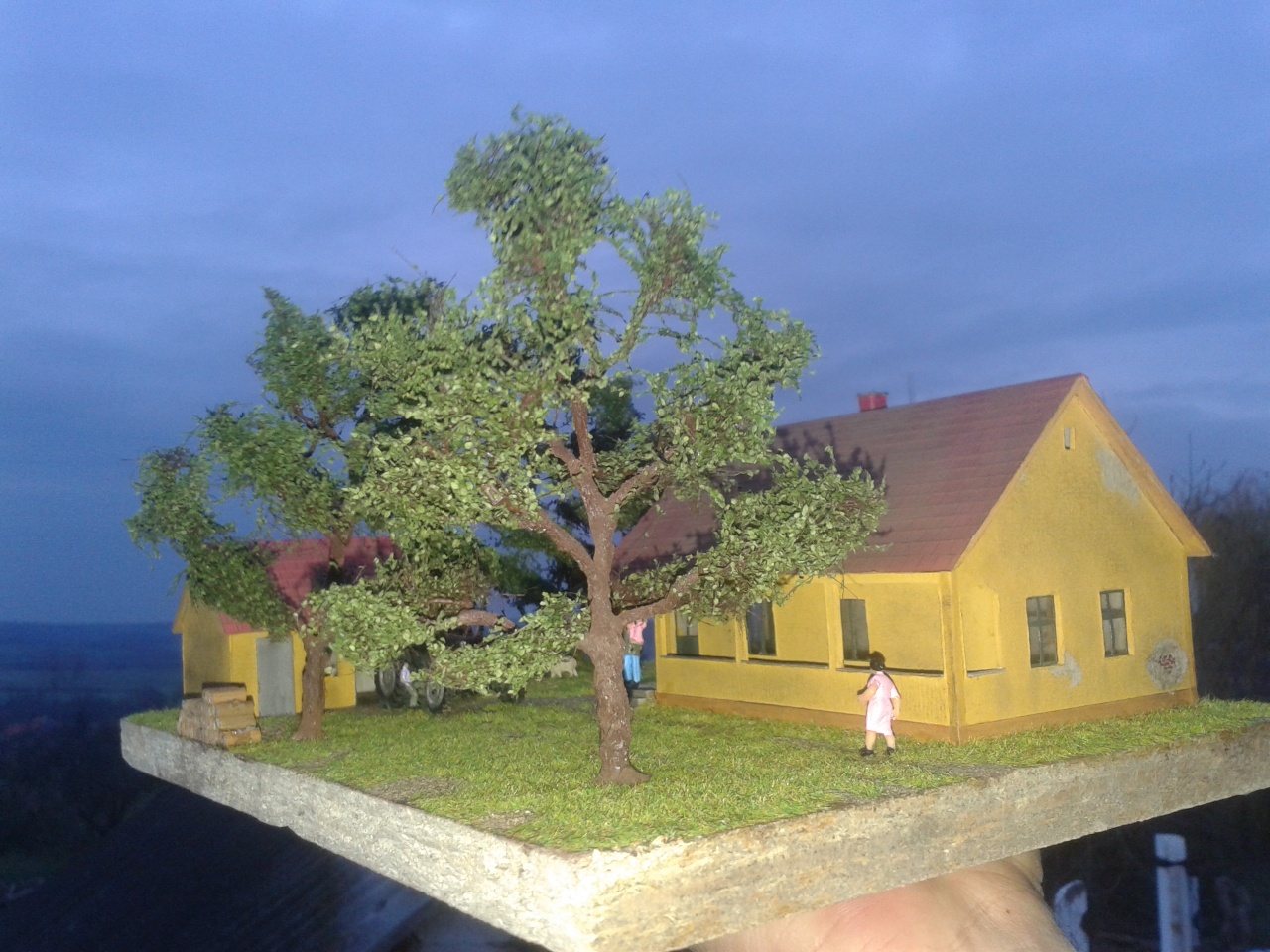

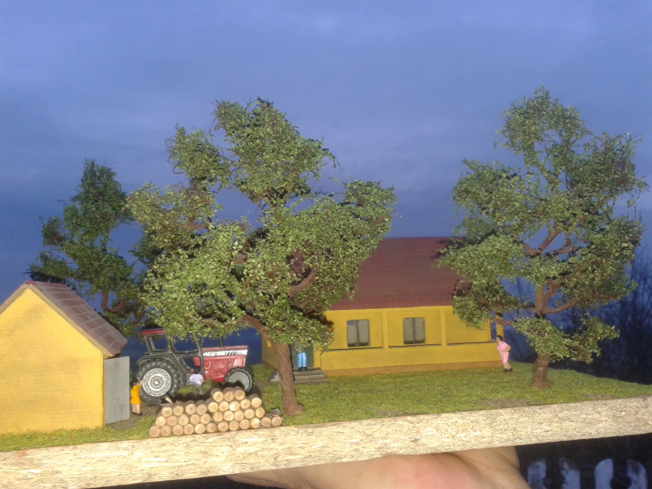

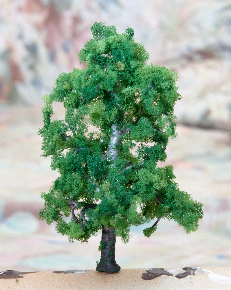

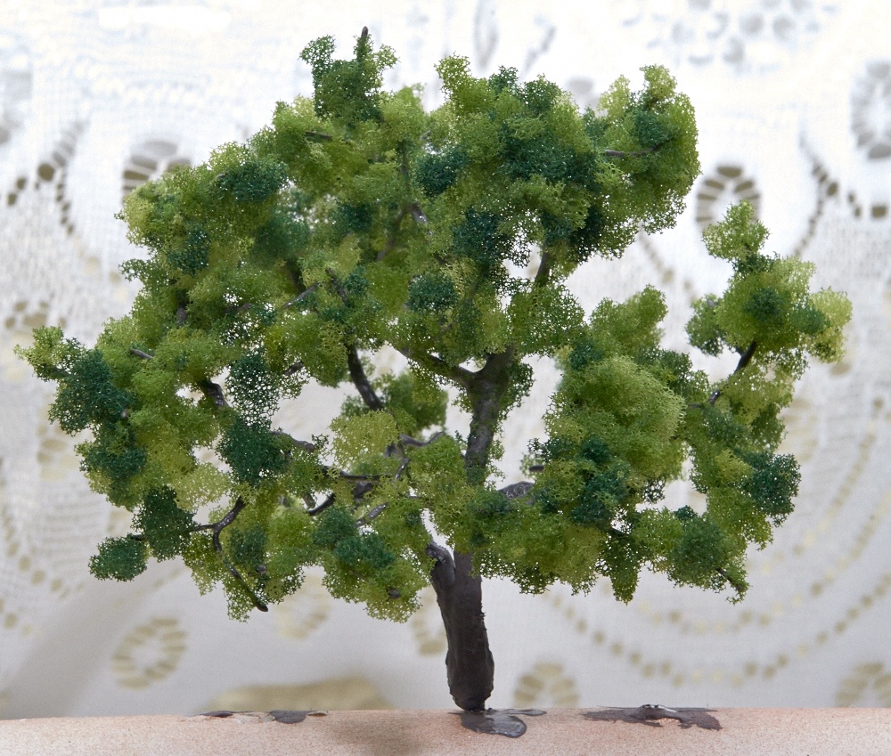

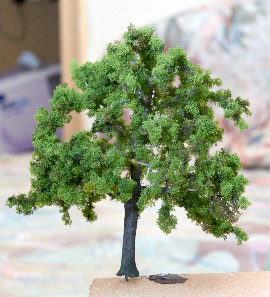

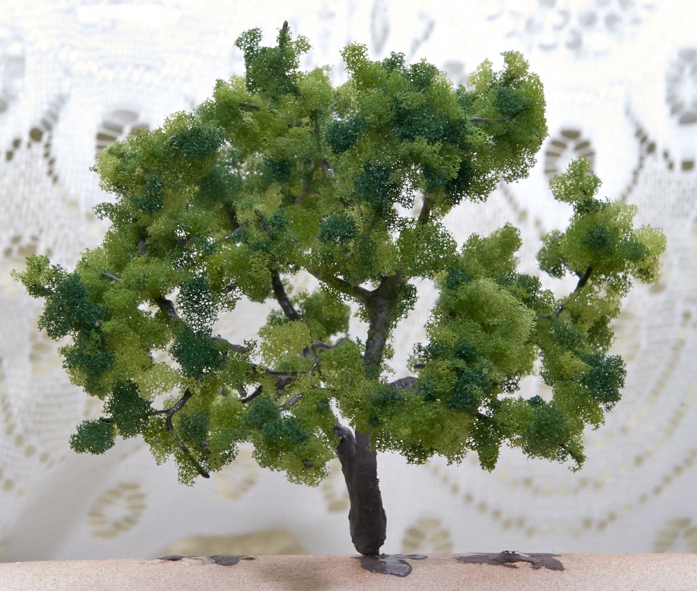

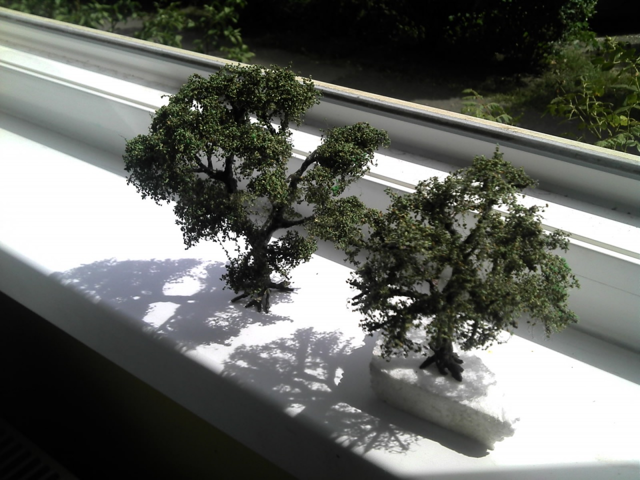

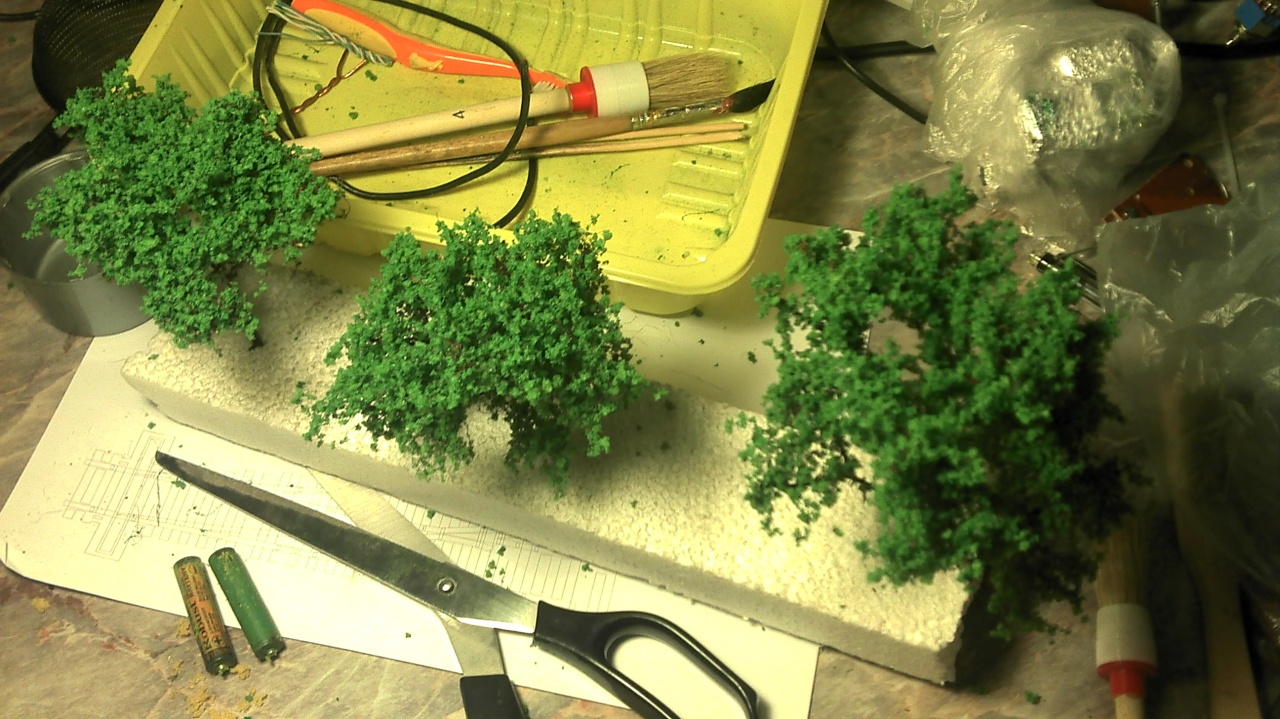

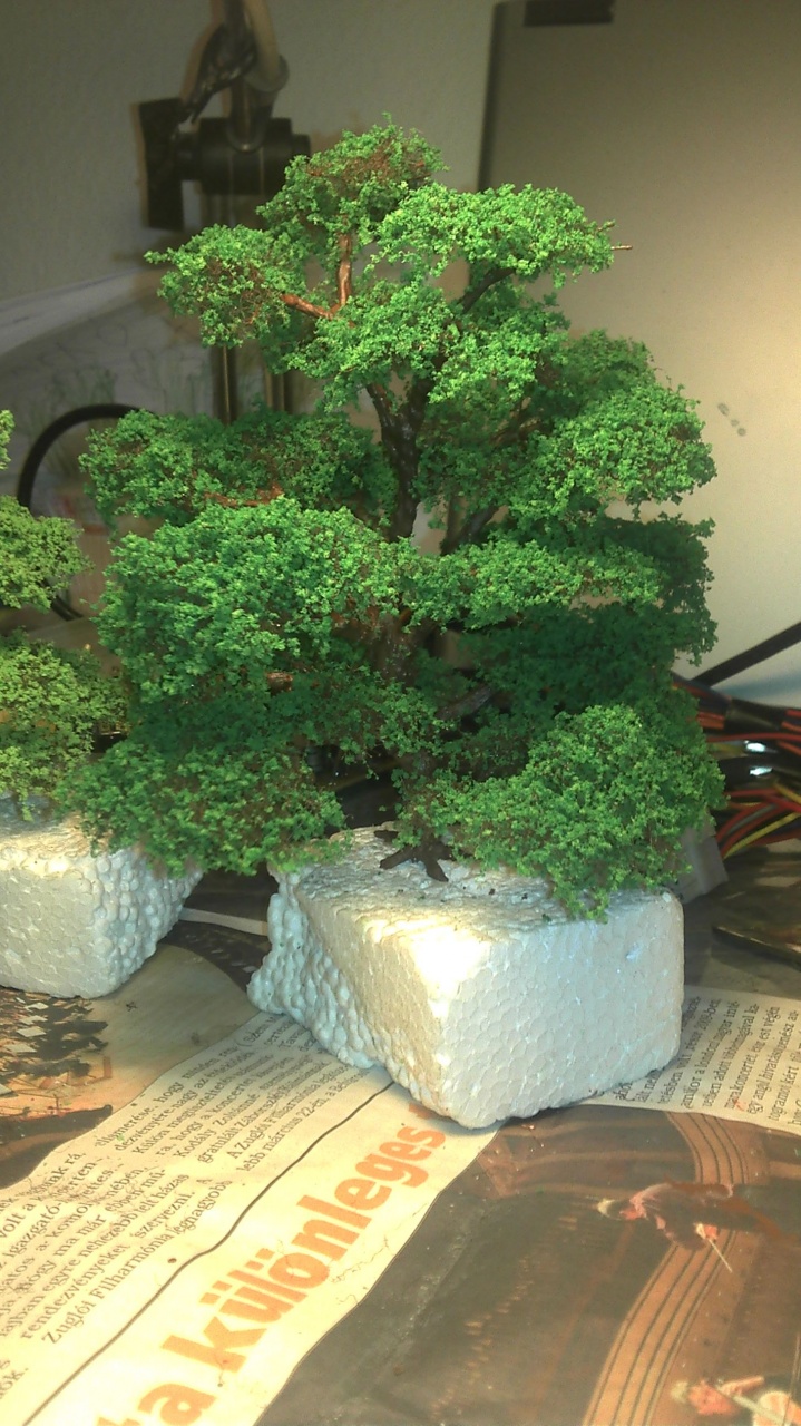

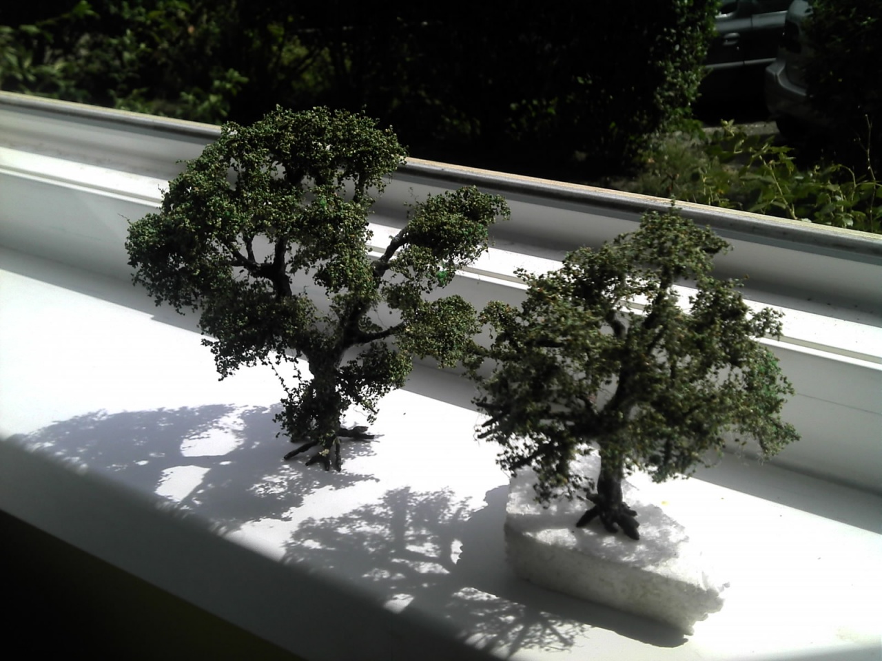

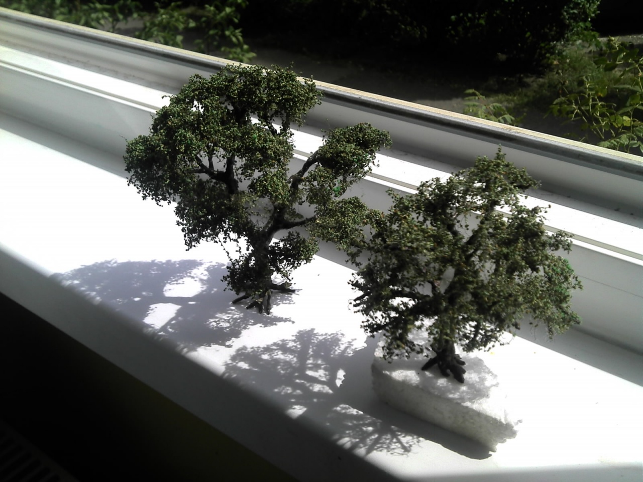

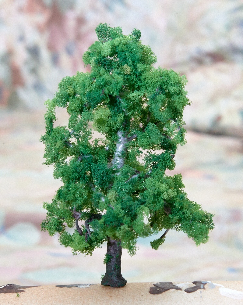

(#28169) Váltógyártó hozzászólása
Jan 13, 2014 |

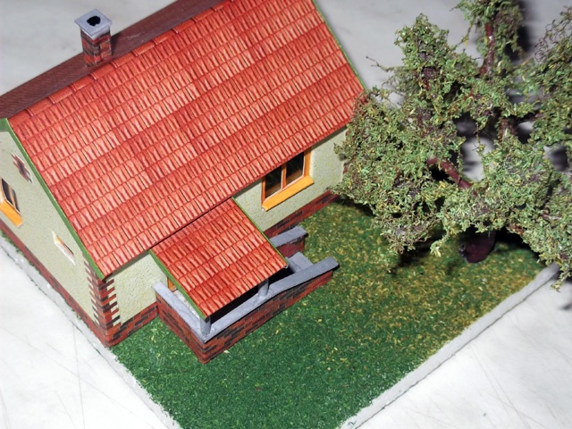

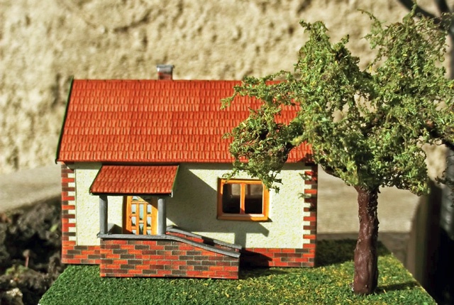

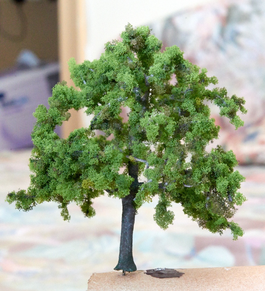

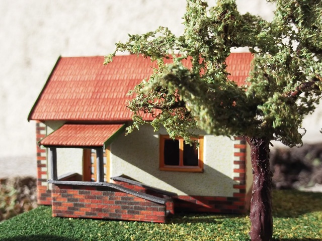

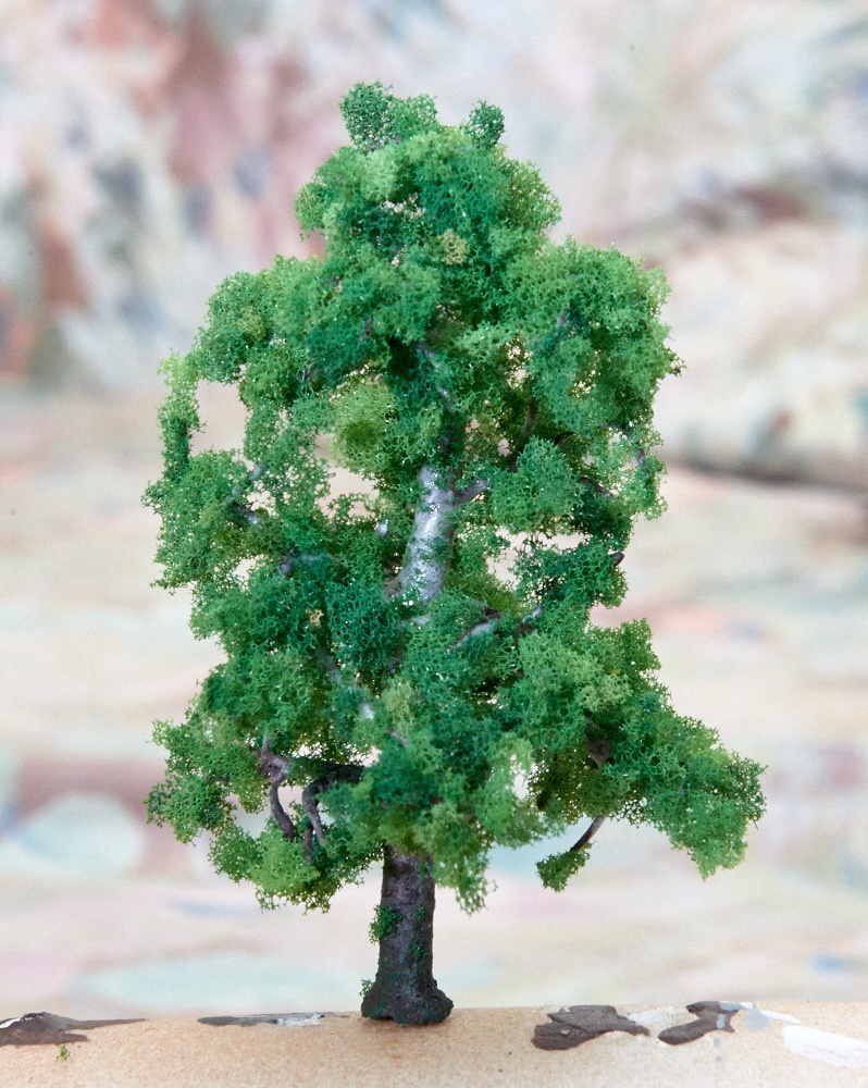

A szivaccsal az a baj, hogy nem szabad közelről nézni. Messziről nézve a valódi lombozat is "masszává" olvad össze, de közelről nem az igazi (szerintem). Én is próbálkoztam vele, de ha egyszer eljutok az asztal építéséig, szórható lombanyagot fogok használni.
Itt van három kép. Az első fa kávédarálós, a másik kettő húsdarálós módszerrel készült lombanyaggal van megszórva. |
(#28171) Sandrusz válasza Váltógyártó hozzászólására (#28169)
Jan 13, 2014 |
Hoppá!
Én azt hittem, a lombanyagot készen veszitek és nincs más teendő vele, csak a szórás! Ezek szerint rosszul hittem? |
(#28176) Váltógyártó válasza Sandrusz hozzászólására (#28171)
Jan 13, 2014 |
Lehet úgy is!
De...
Visszaolvasva valóban nem voltam egyértelmű!  Az előző hozzászólás fái sárga mosogatószivacs lombozattal készültek, az alant említett módokon aprítva, majd megfestve.

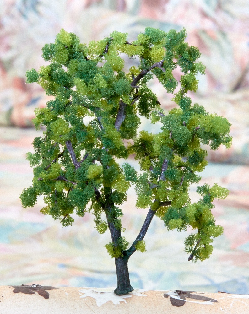

Nem szivacsos lombanyag terén BaTTka a festett, szitált búzakorpára esküszik, én pedig már begyűjtöttem egy nagy zacskónyi fehér törzsű nyírfa termést. A képen lévő fák ezzel készültek. |

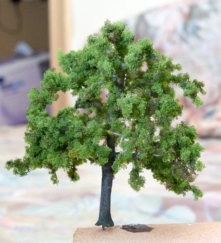

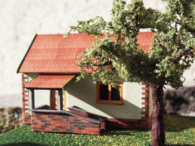

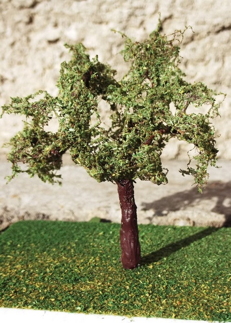

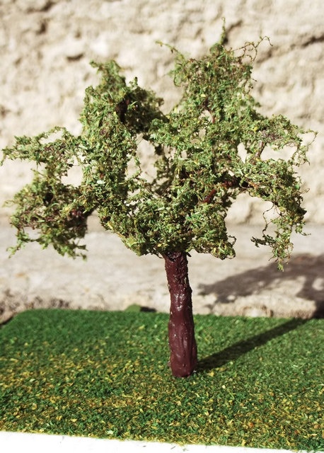

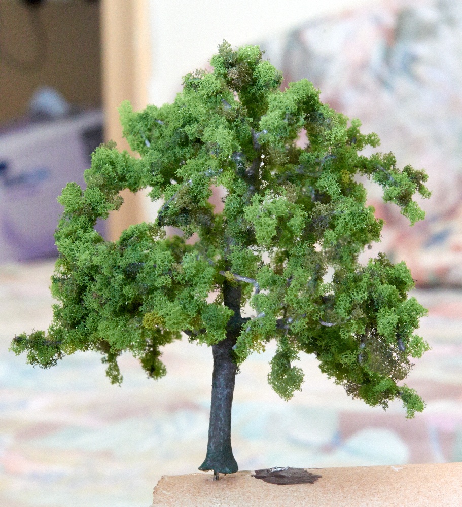

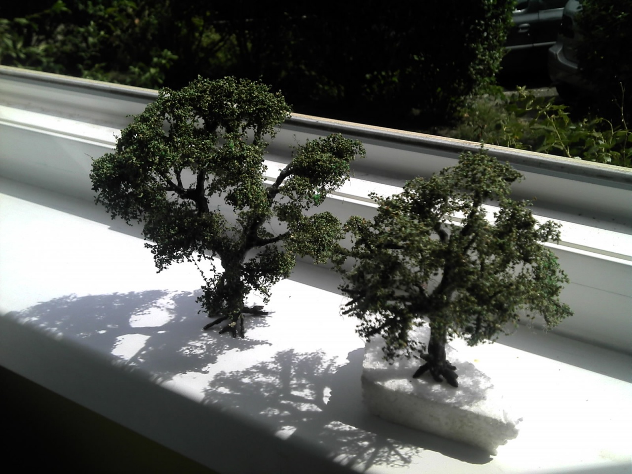

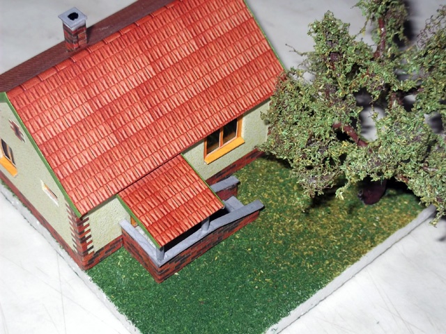

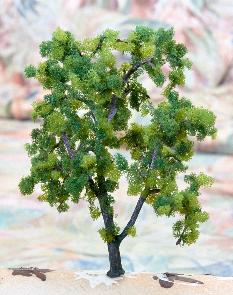

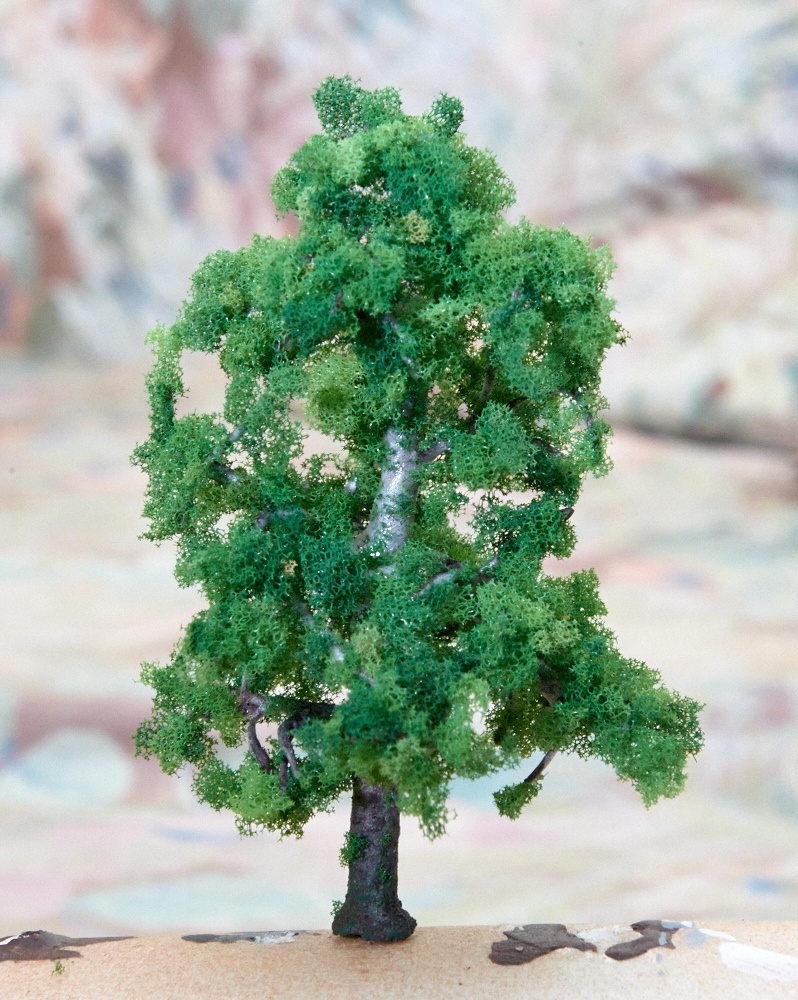

(#28244) SzerNoh hozzászólása
Jan 14, 2014 |
Nekem is tetszenek a fáitok!
Pár kép amik nálam újdonságként készültek :
(Amúgy egy saját vélemény... mindig egyre jobb fákat sikerül készíteni.. és mindig tanulunk az előzőből) |
(#28255) Frankye válasza SzerNoh hozzászólására (#28244)
Jan 15, 2014 |
Ez az utolsó kép nagyon jó! |
