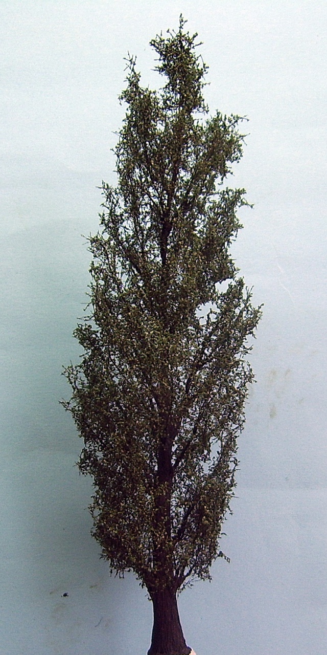

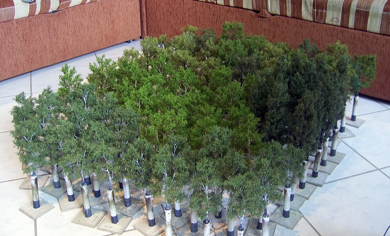

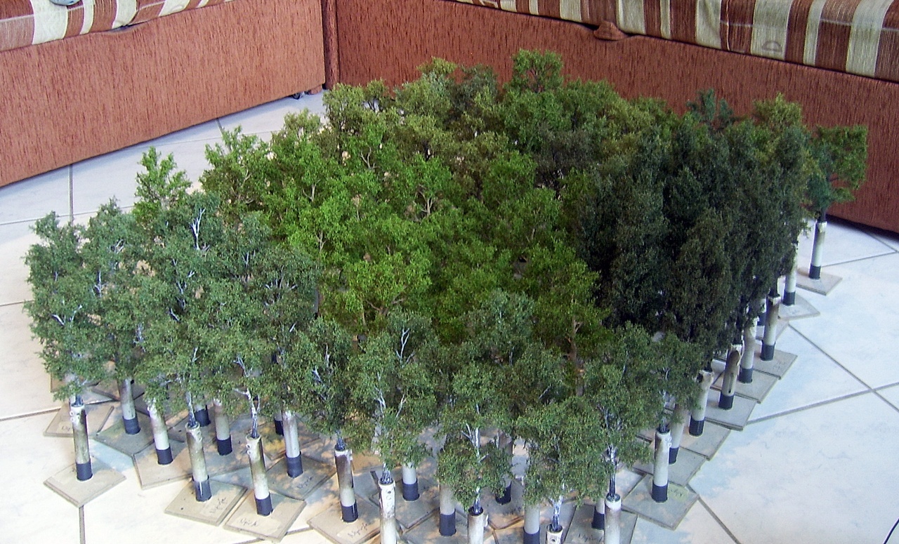

(#30979) BaTTka hozzászólása Válasz • Márc 16, 2014

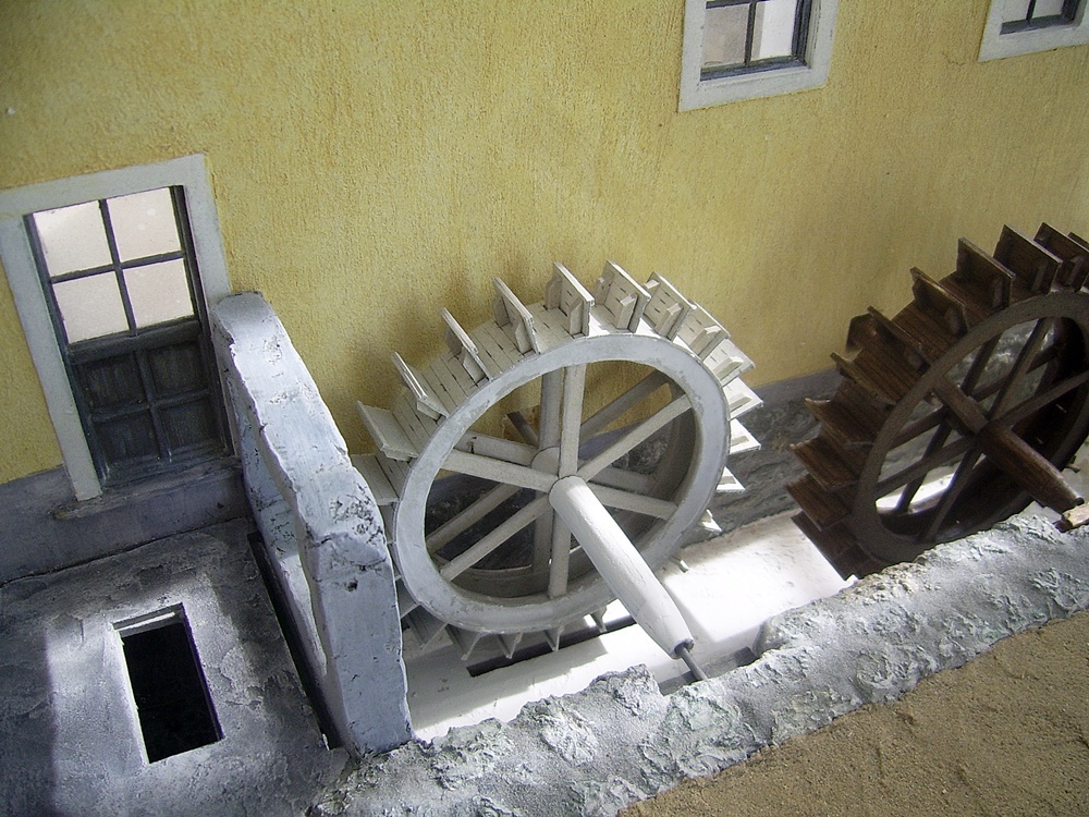

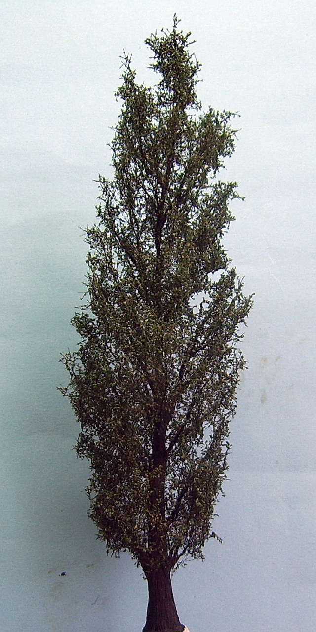

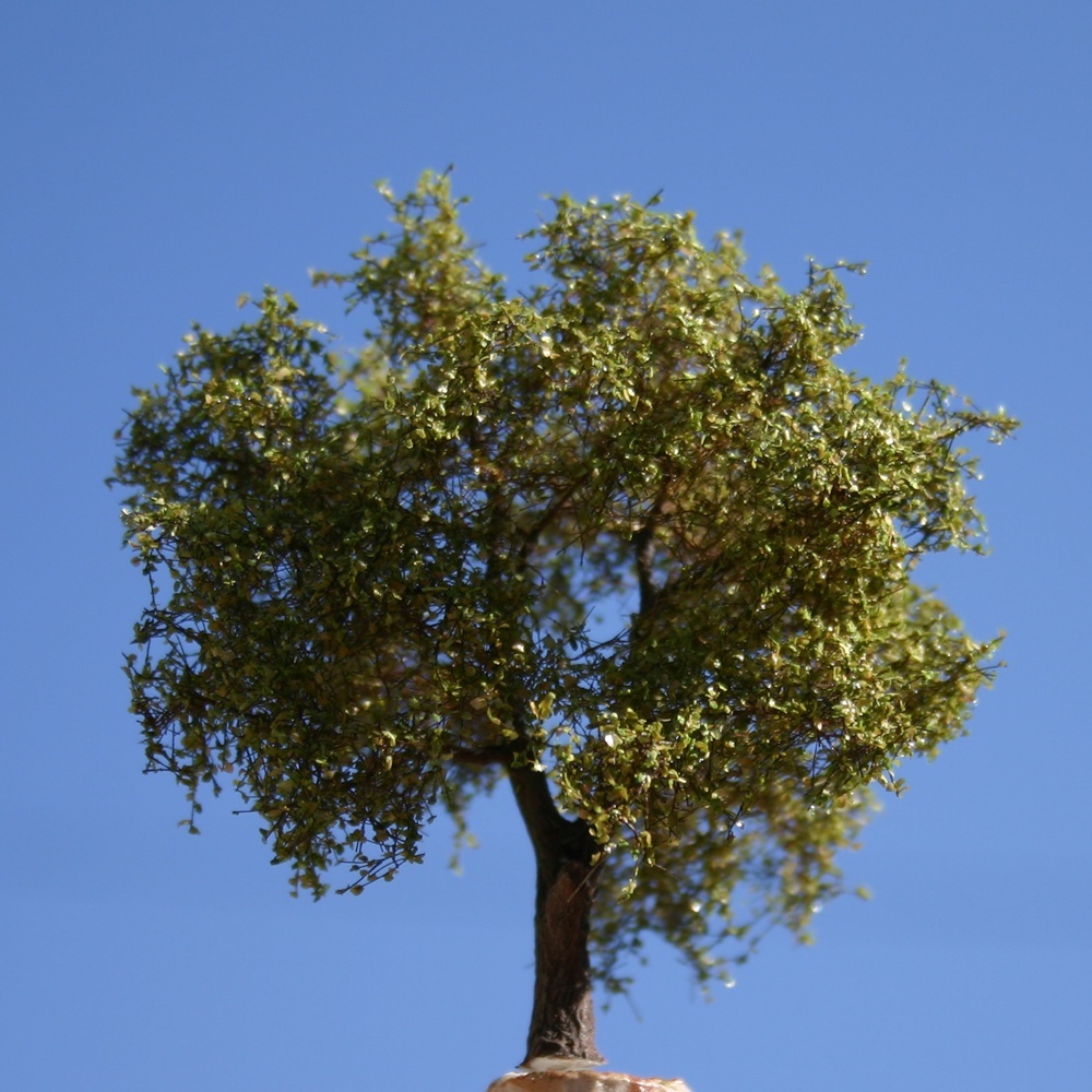

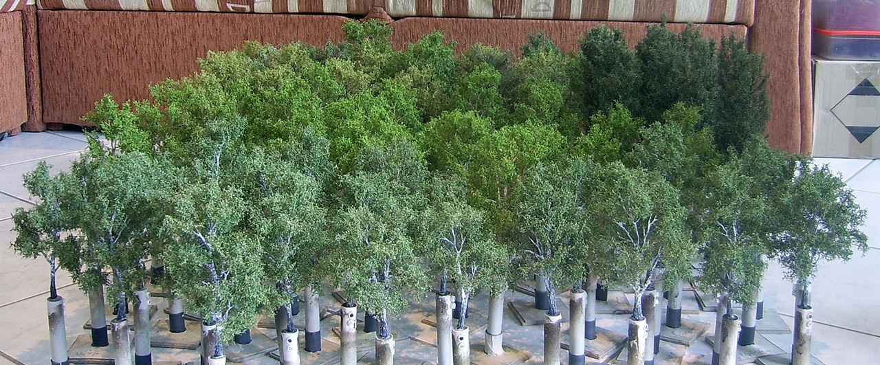

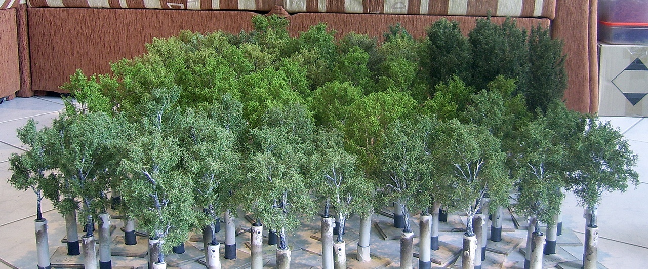

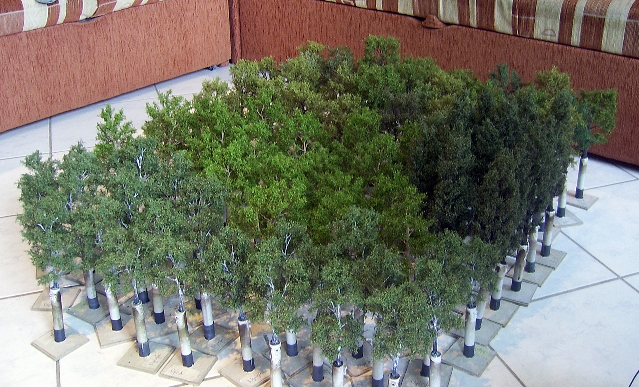

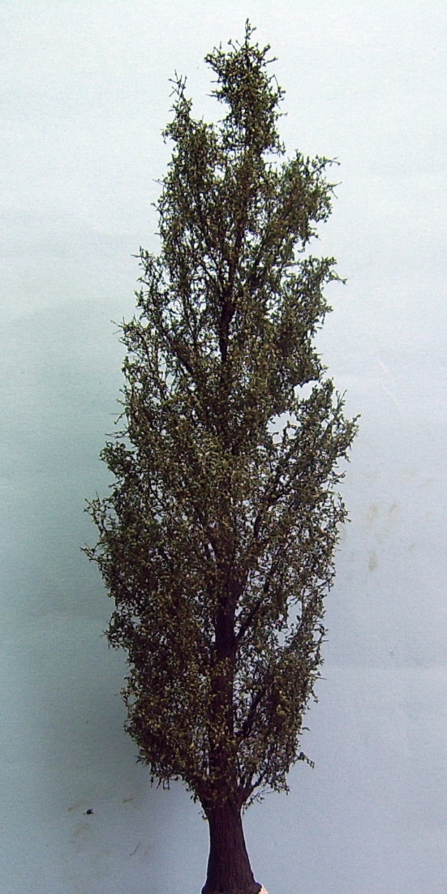

A múltkori jegenye elnyerte végleges formáját. Valamint vele együtt a Miniversum utolsó adag fája is
Azt hiszem ezt meg kell ünnepelnem
(#31011) Váltógyártó válasza BaTTka hozzászólására (#30979) Válasz • Márc 16, 2014
Szép volt!
Számoltad, hogy hány darabot készítettél?
(#31052) BaTTka válasza Váltógyártó hozzászólására (#31011) Válasz • Márc 18, 2014
2500-2600 között valahol. Volt egy kis kavarodás, ezért nem tudom pontosan. Ennek egy része bokor ugyan, de azért így is húzós volt
(#31056) Váltógyártó válasza BaTTka hozzászólására (#31052) Válasz • Márc 18, 2014
Erre csak annyit mondok, hogy !
(#31069) stillll válasza BaTTka hozzászólására (#31052) Válasz • Márc 18, 2014
Atya világ, kimondani is sok, csak gratulálni tudok.
(#31070) HOTotya válasza BaTTka hozzászólására (#31052) Válasz • Márc 18, 2014
Csak gratulálni tudok a teljesítményedhez!!!! Húuuuuu még belegondolni is sok a darabszám!! Gondolom most már csukott szemmel is megy... Ja érdekel a jegenye amit feltettél képet....azt hiszem ebből is fogok kérni,de még nem sürgős csak pihenj...

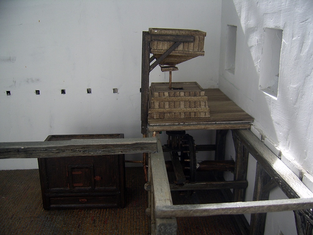

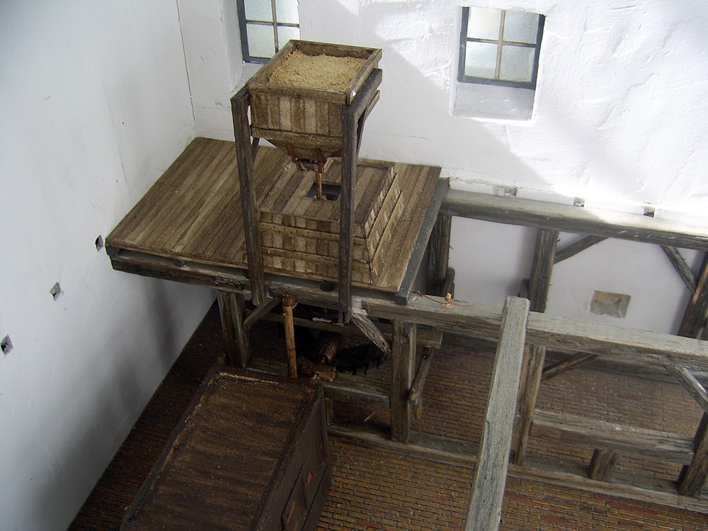

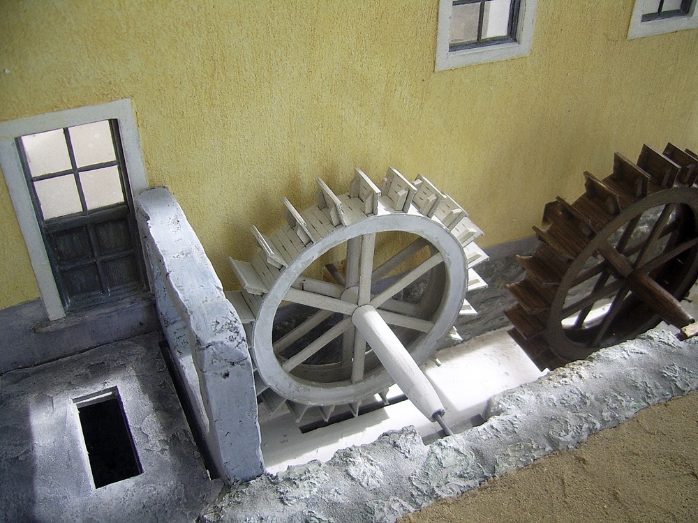

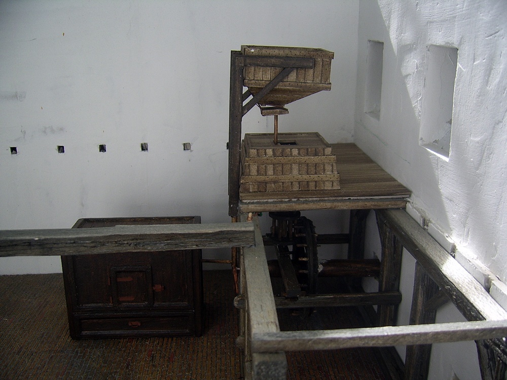

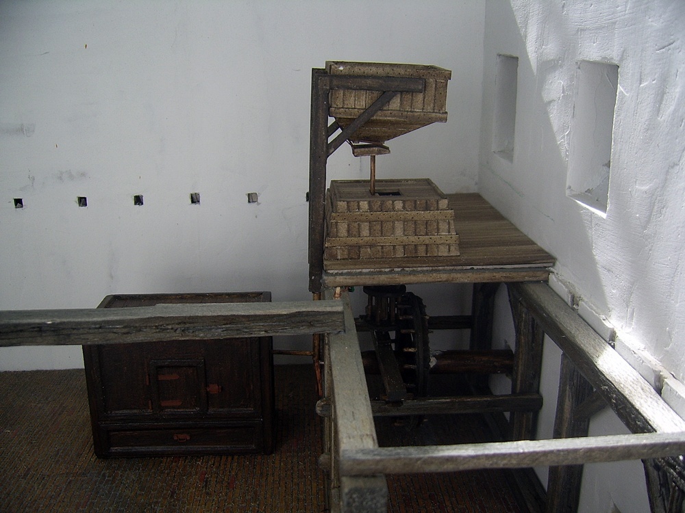

(#31076) BaTTka válasza HOTotya hozzászólására (#31070) Válasz • Márc 19, 2014

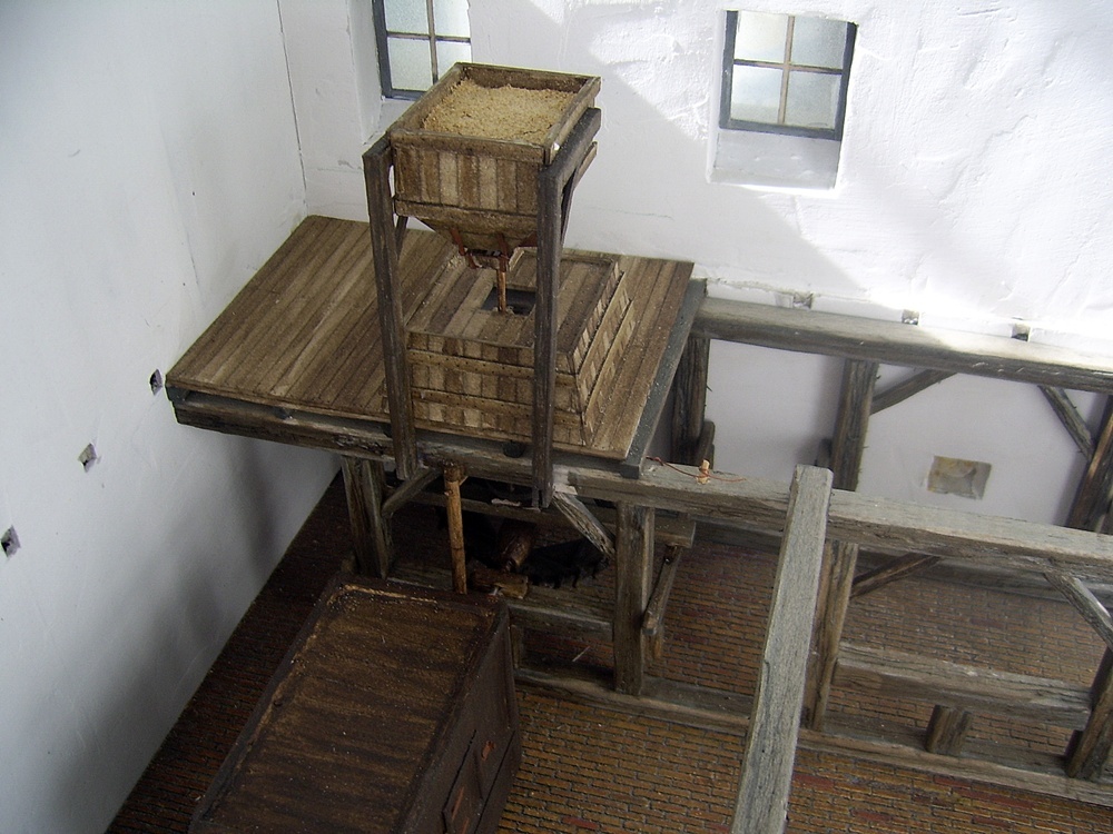

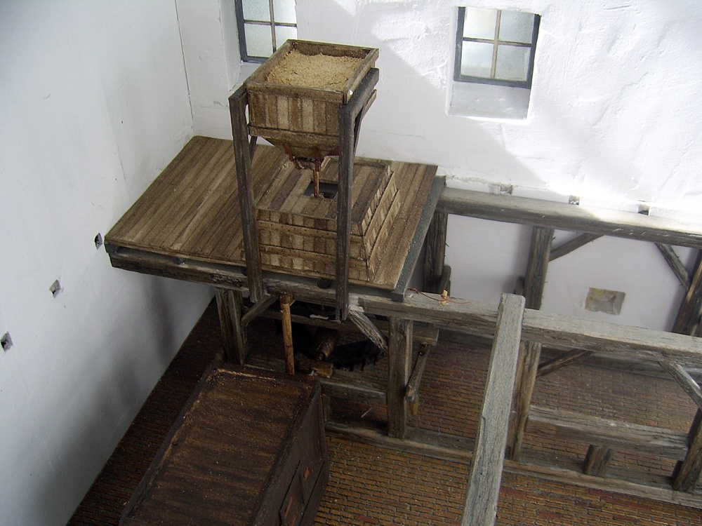

Köszönöm! Azért olykor még ki kell nyitnom a szememet
Hiszed vagy sem, egyszer már majdnem készen voltak, csak aztán valahogy a Miniversumban kötöttek ki
Pihenek hát....látszik a képeken is
(#31080) etwg válasza BaTTka hozzászólására (#31076) Válasz • Márc 19, 2014
(#31100) Frankye válasza BaTTka hozzászólására (#31076) Válasz • Márc 20, 2014

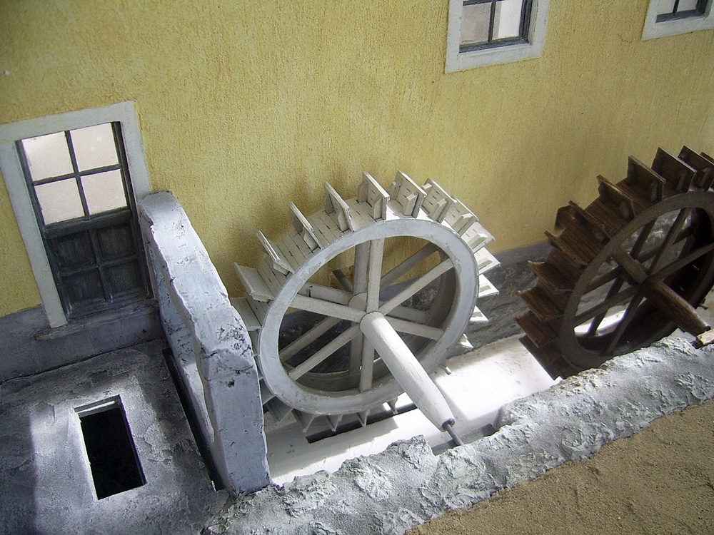

Aztarabvallatómindenségitnekije! Ha még ezek után azt is mondod, hogy működni is fog belül, akkor leborulok a nagyságod előtt! De ezt így is megérdemled:
(#31101) BaTTka válasza Frankye hozzászólására (#31100) Válasz • Márc 20, 2014
Rátapintottál Tényleg működni fog.
(#31130) Frankye válasza BaTTka hozzászólására (#31101) Válasz • Márc 21, 2014
Ha készen lesz, egy videót feltétlenül tegyél fel róla! Irtó kíváncsi vagyok rá!
(#31137) DZolTTán válasza BaTTka hozzászólására (#31076) Válasz • Márc 21, 2014
Meseszép, gratula!!!
A külső sárga vakolat miből van?
(#31158) BaTTka válasza Frankye hozzászólására (#31130) Válasz • Márc 21, 2014
Tervezek videót készíteni. Nem pont ide gondoltam, mert ennek igazából semmi köze sincs a vasútmodellezéshez, de nem szeretnék egy moderátorral bajszot akasztani
(#31159) BaTTka válasza DZolTTán hozzászólására (#31137) Válasz • Márc 21, 2014
Köszönöm! A vakolat gipsz összekeverve homokkal, és felkenve a falra. Ugyanúgy mint amikor az igazi nemesvakolatot készítik. De nem hiszem hogy ez kicsiben is működne. Ez a malom 1/25 méretarányú.
(#31161) DZolTTán válasza BaTTka hozzászólására (#31159) Válasz • Márc 21, 2014
Jaaaaa, úgy könnyű, nagyban...
(#31167) BaTTka válasza DZolTTán hozzászólására (#31161) Válasz • Márc 22, 2014
Nekem a kicsi jobban fekszik...ez nem az én világom
De a vízimalom mint ötlet tetszik, csinálok is egyet magamnak. Majd ha egyszer nem lesz más dolgom
(#31170) etwg válasza BaTTka hozzászólására (#31167) Válasz • Márc 22, 2014
Nekem van egy TT-ben, müködik, forog meg 2 garatja is van, csak még nincs beépitve.

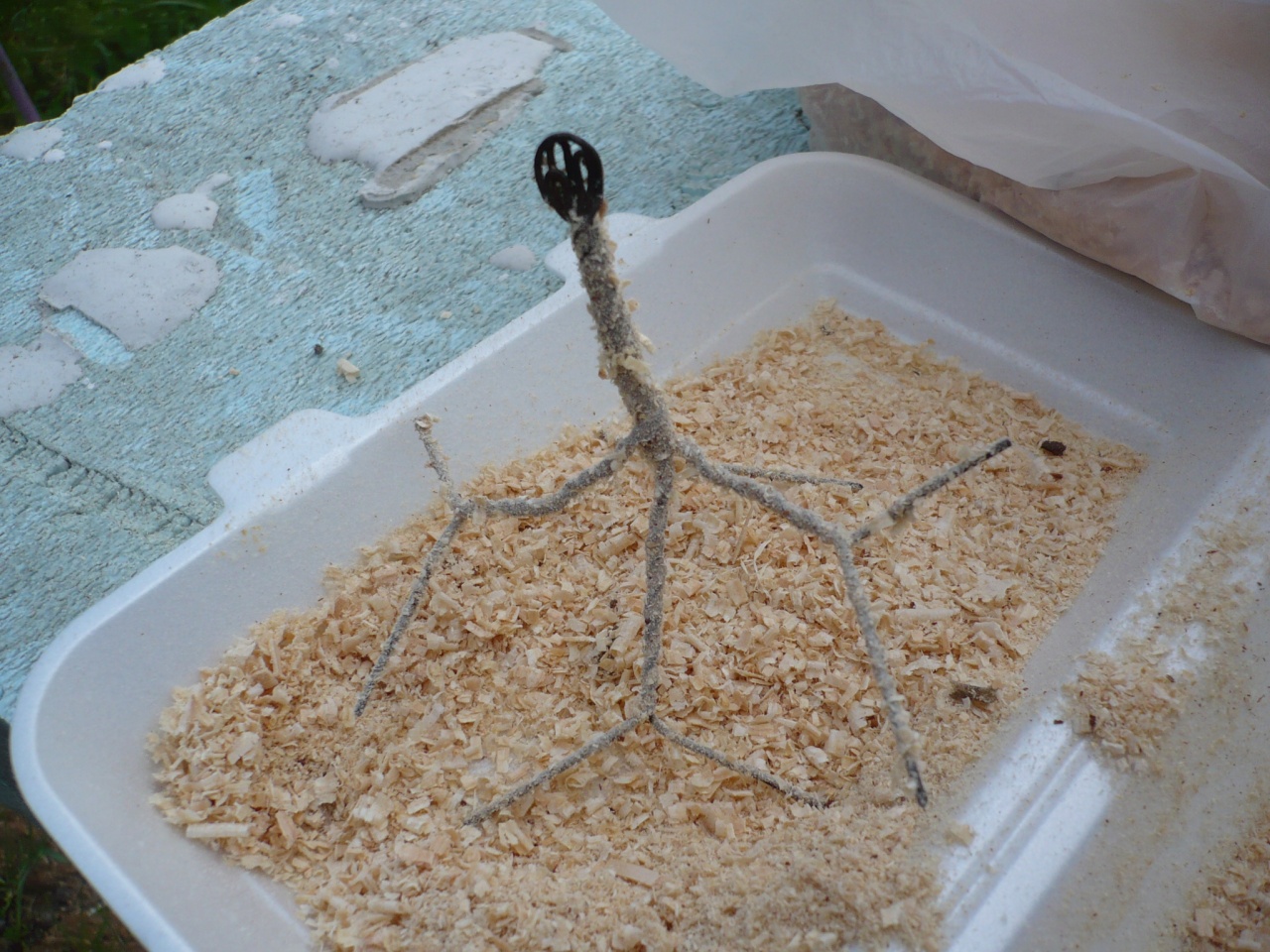

(#32371) B_Nyitrai hozzászólása Válasz • Ápr 20, 2014

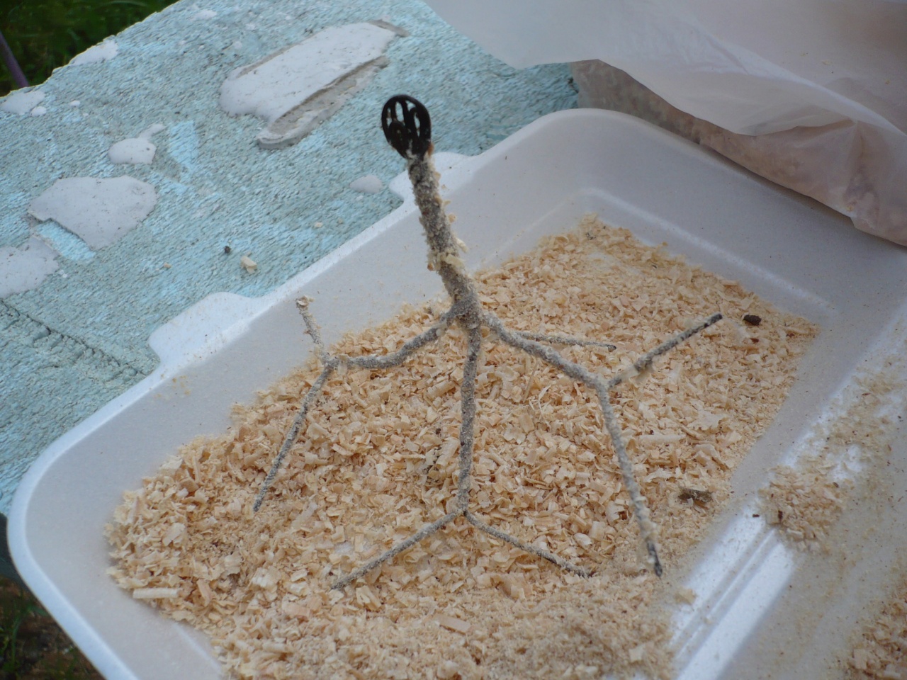

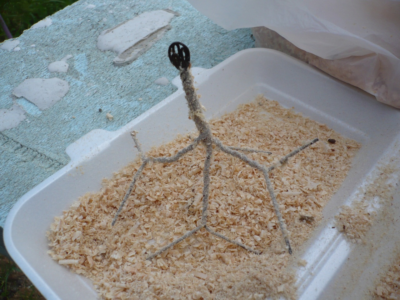

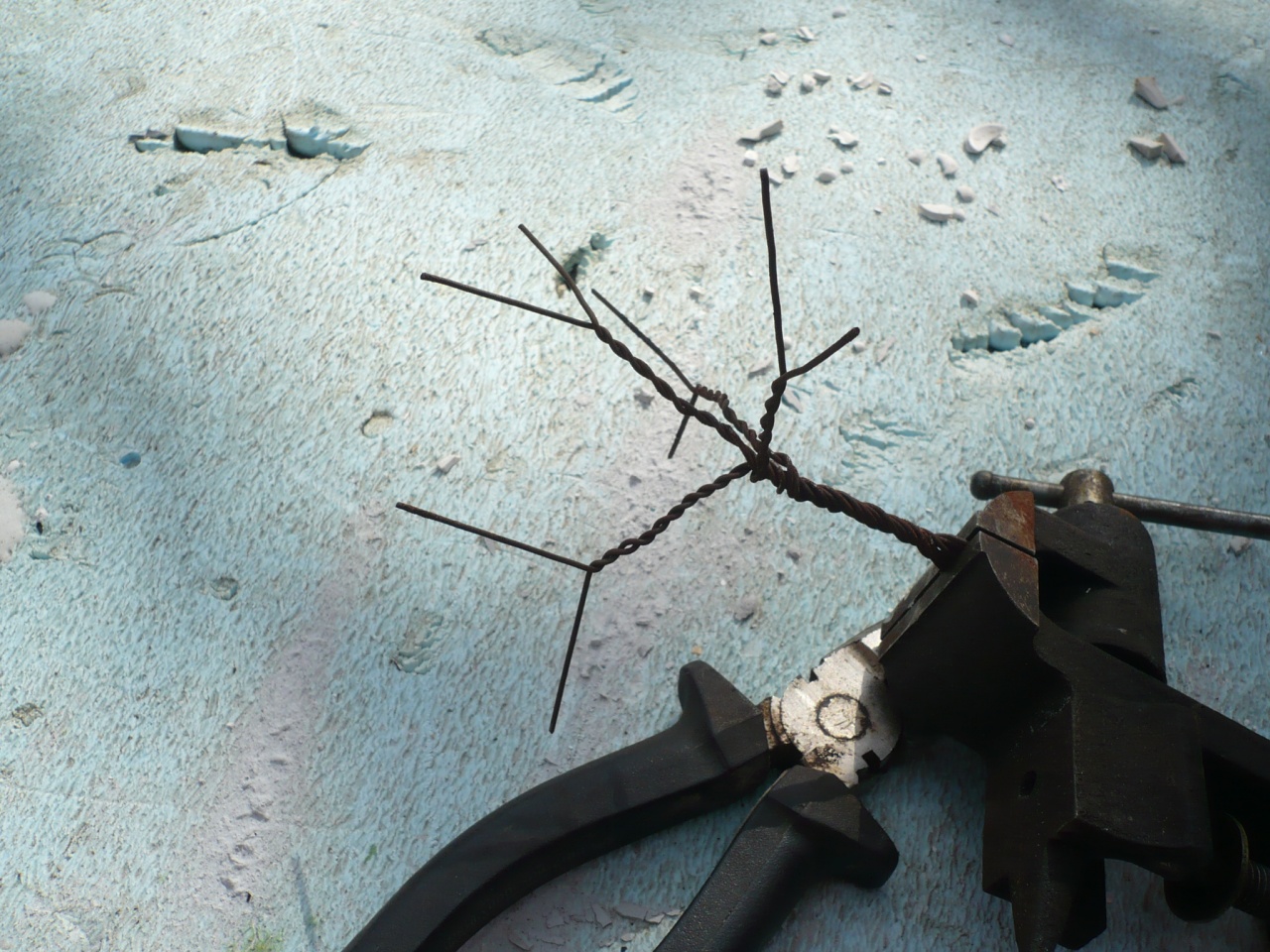

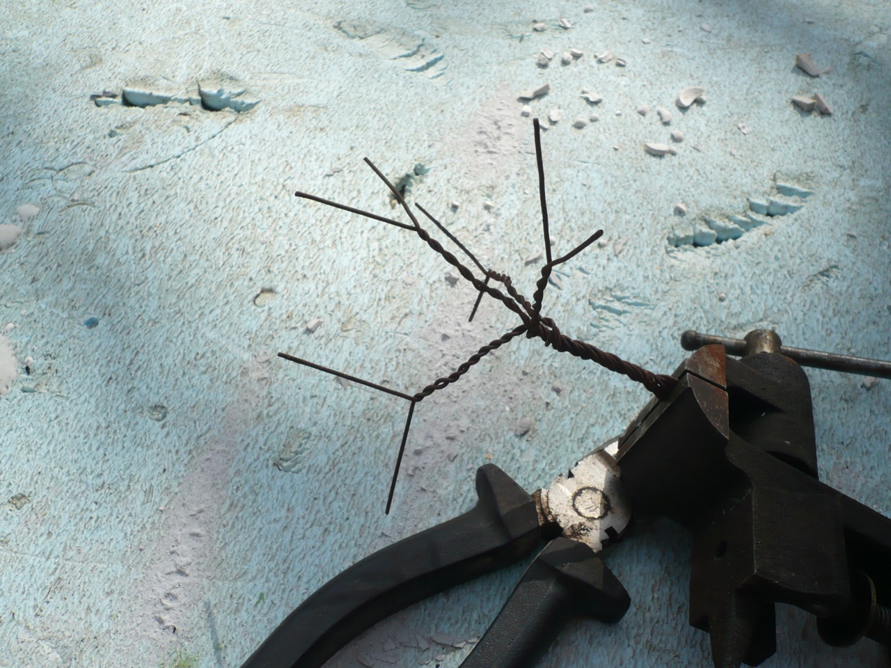

Sziasztok ! Első fa készítési próbálkozás, ma lefestem barnára utána jöhet majd a " lombozás " !
(#32376) Váltógyártó válasza B_Nyitrai hozzászólására (#32371) Válasz • Ápr 20, 2014
Hi!
Ez így nem igazán jó! Vékonyabb drót kéne, és abból sokkal szerteágazóbb vázat kéne tekerni. A törzset célszerű ragasztózás után homokkal megszórni, vagy ha forgács, akkor meg kell szitálni, mert ilyen struktúra nem igazán van az életben, mint amit most csináltál. Ezután fakittet kell felhordani, hogy eltüntesd a drótok csavarodását. Utána fested a vázat, felragasztod vagy a kórót, vagy az előre megfestett perlon vattát, és utána jöhet a lombanyag. A végére egy kis matt lakk.
Nézd meg a cikkeket itt a hobbivasut.hu-n!
Ez pedig BaTTka nagymester pár évvel ez előtti technikája: makettinfo.hu

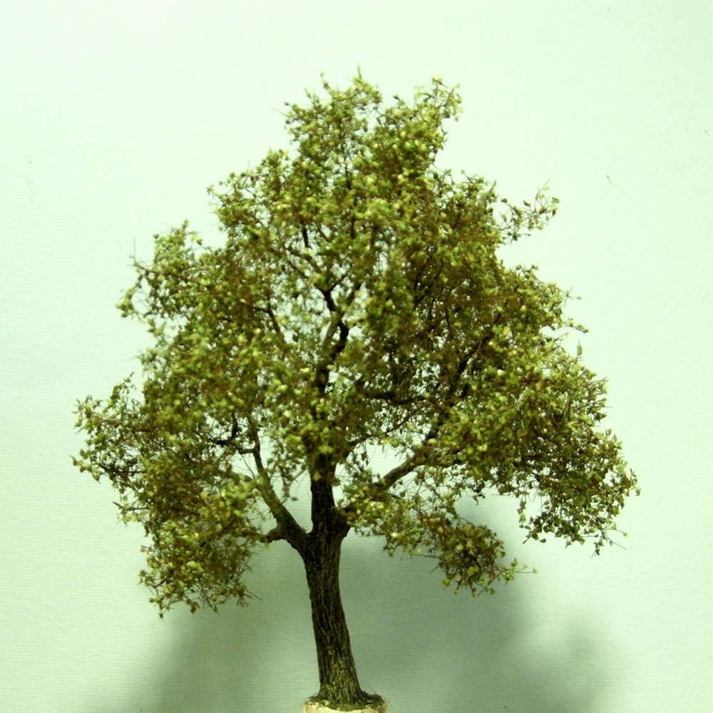

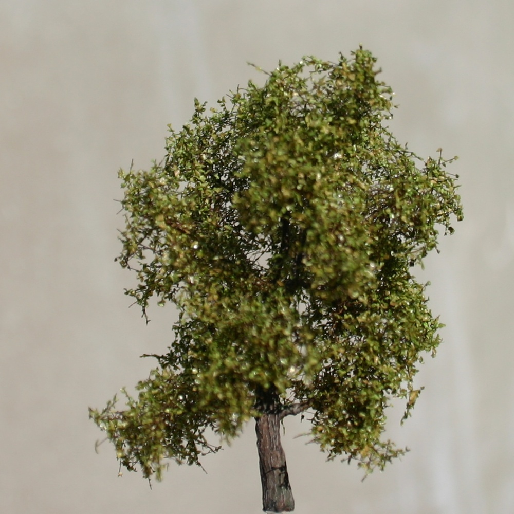

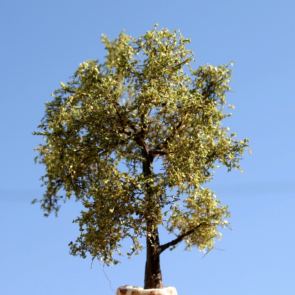

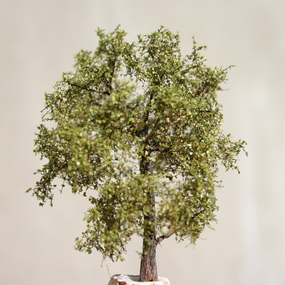

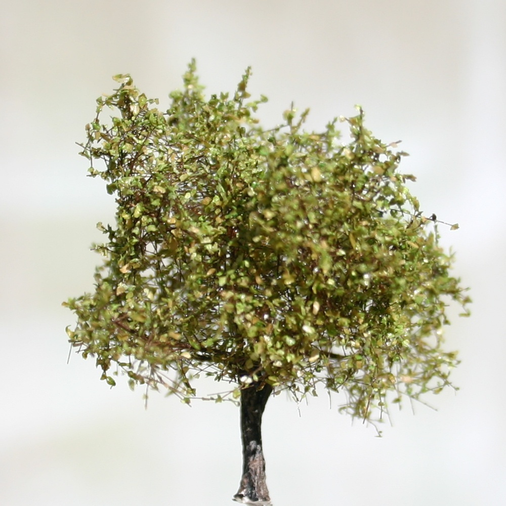

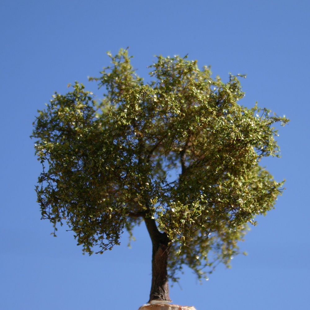

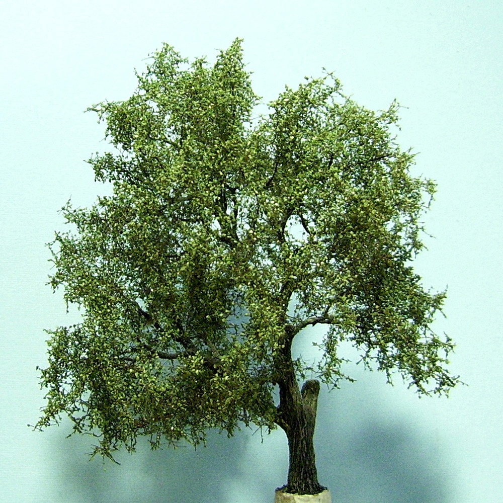

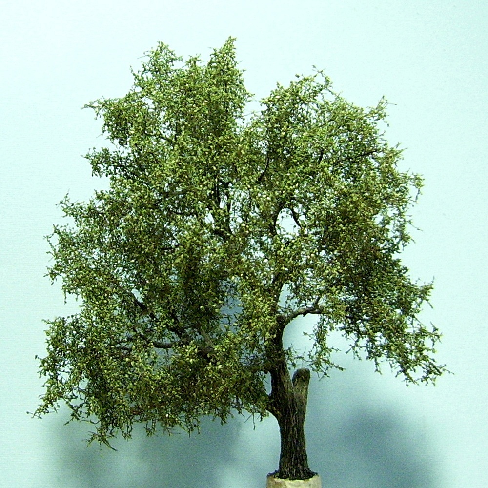

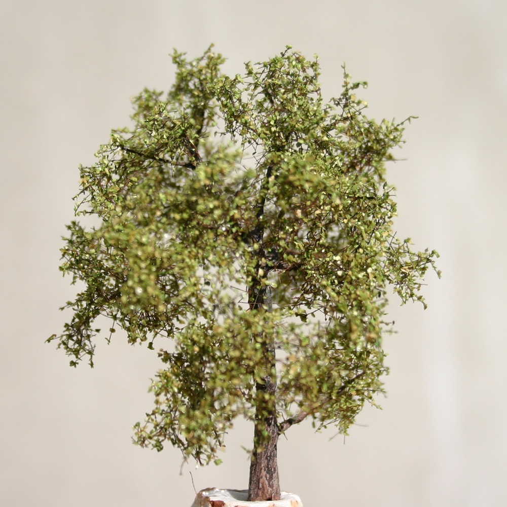

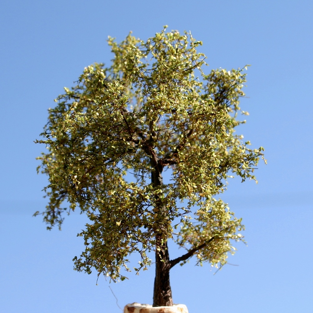

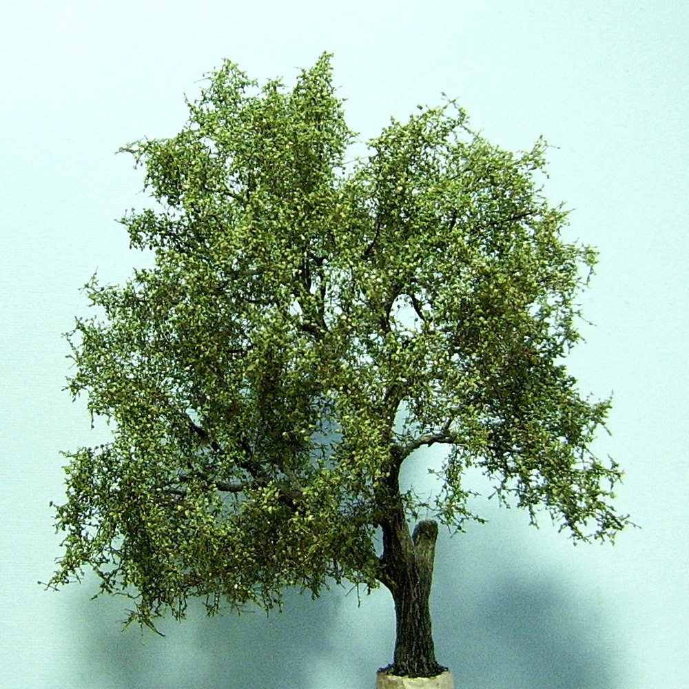

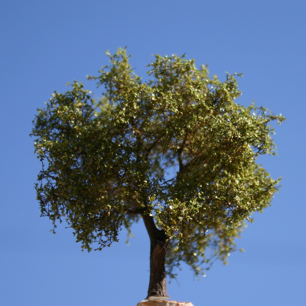

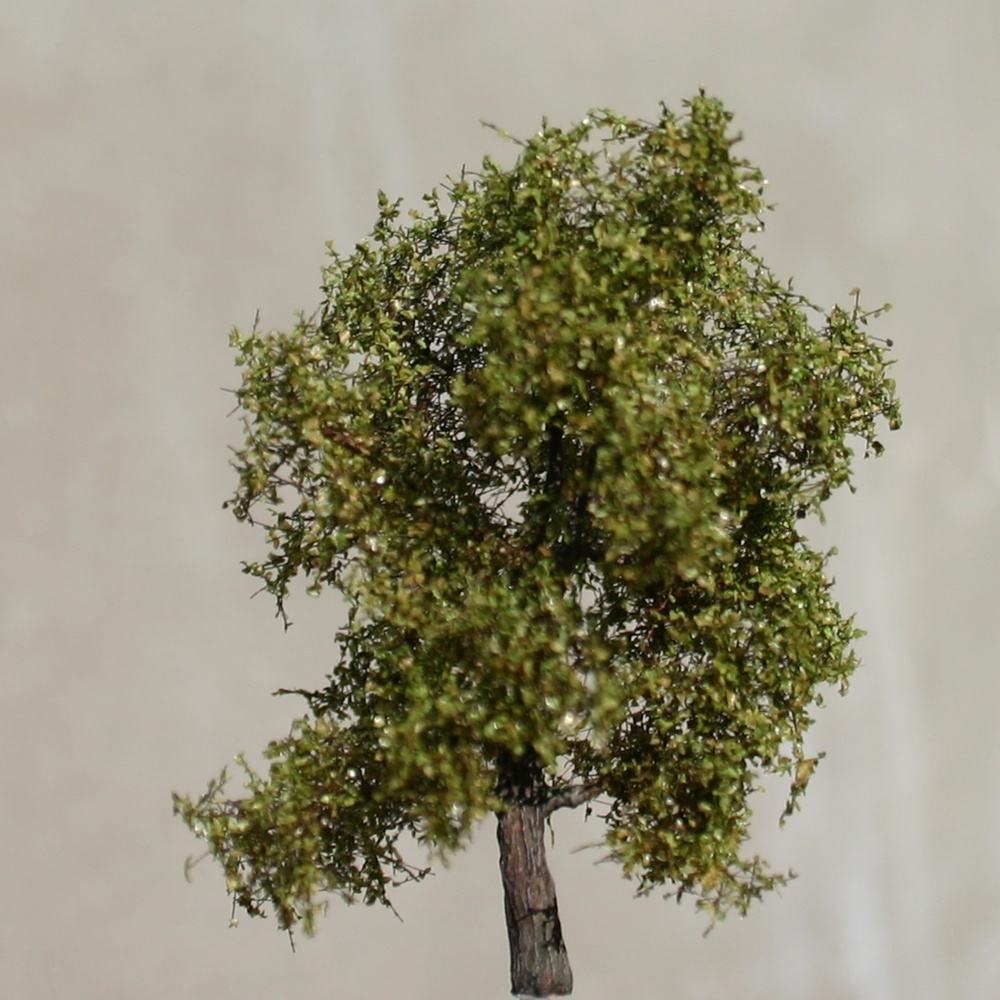

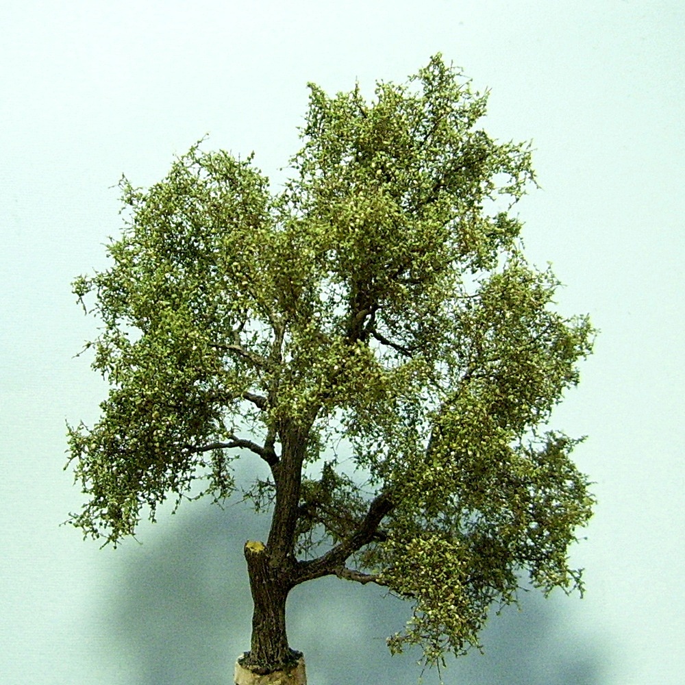

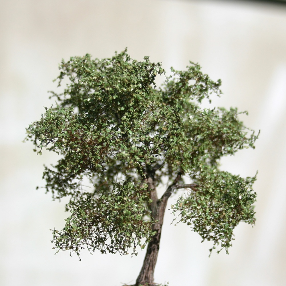

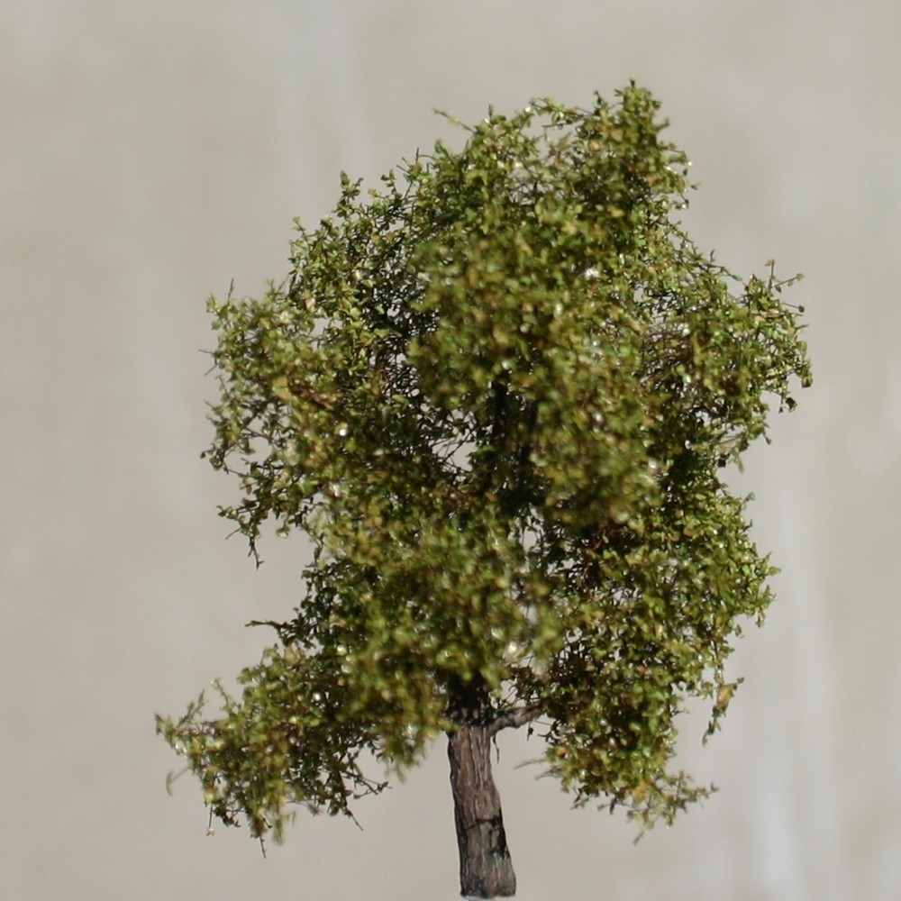

(#34120) BaTTka hozzászólása Válasz • Jún 9, 2014

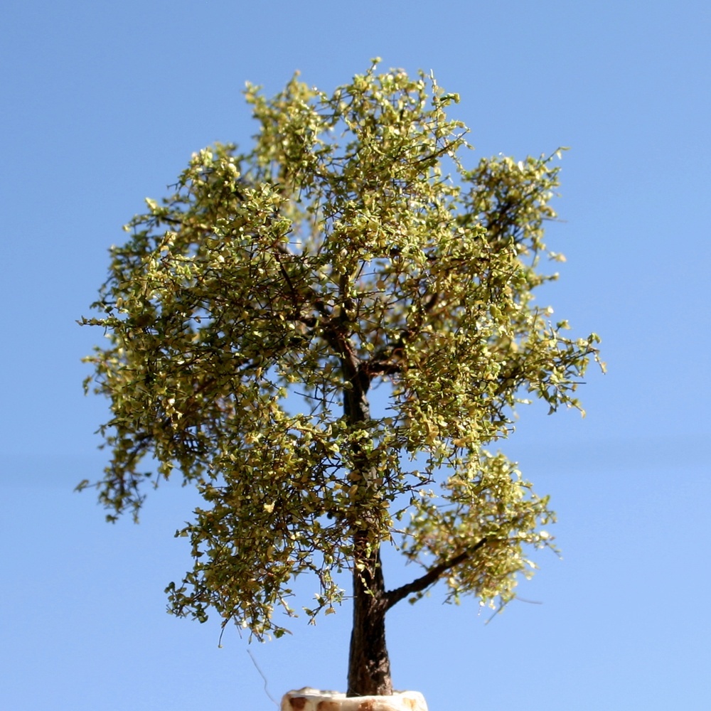

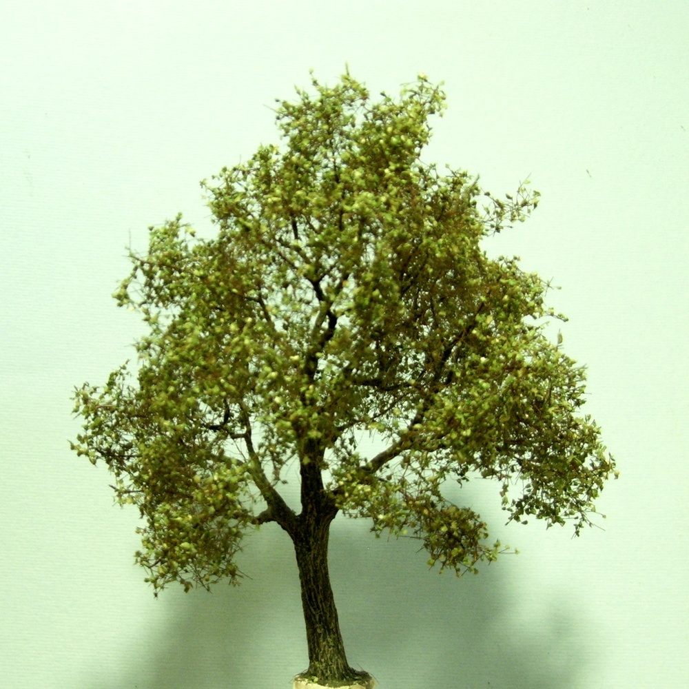

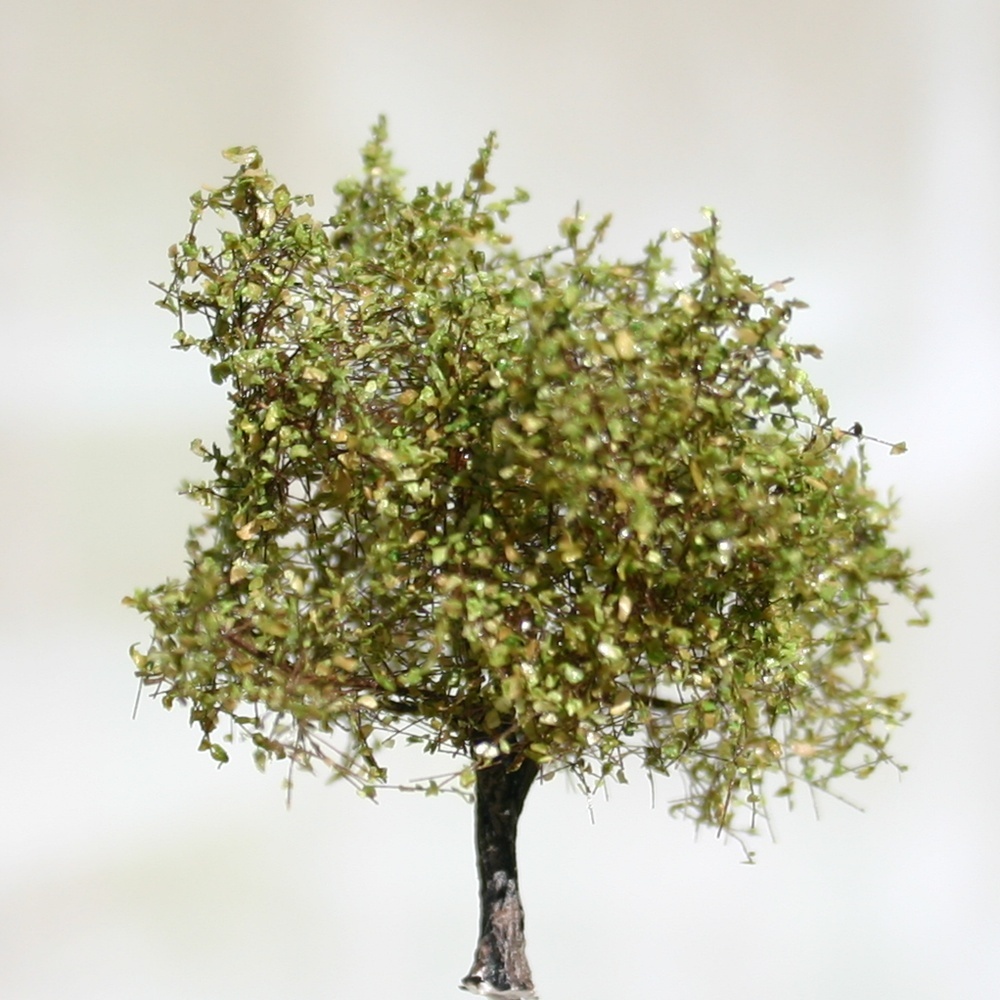

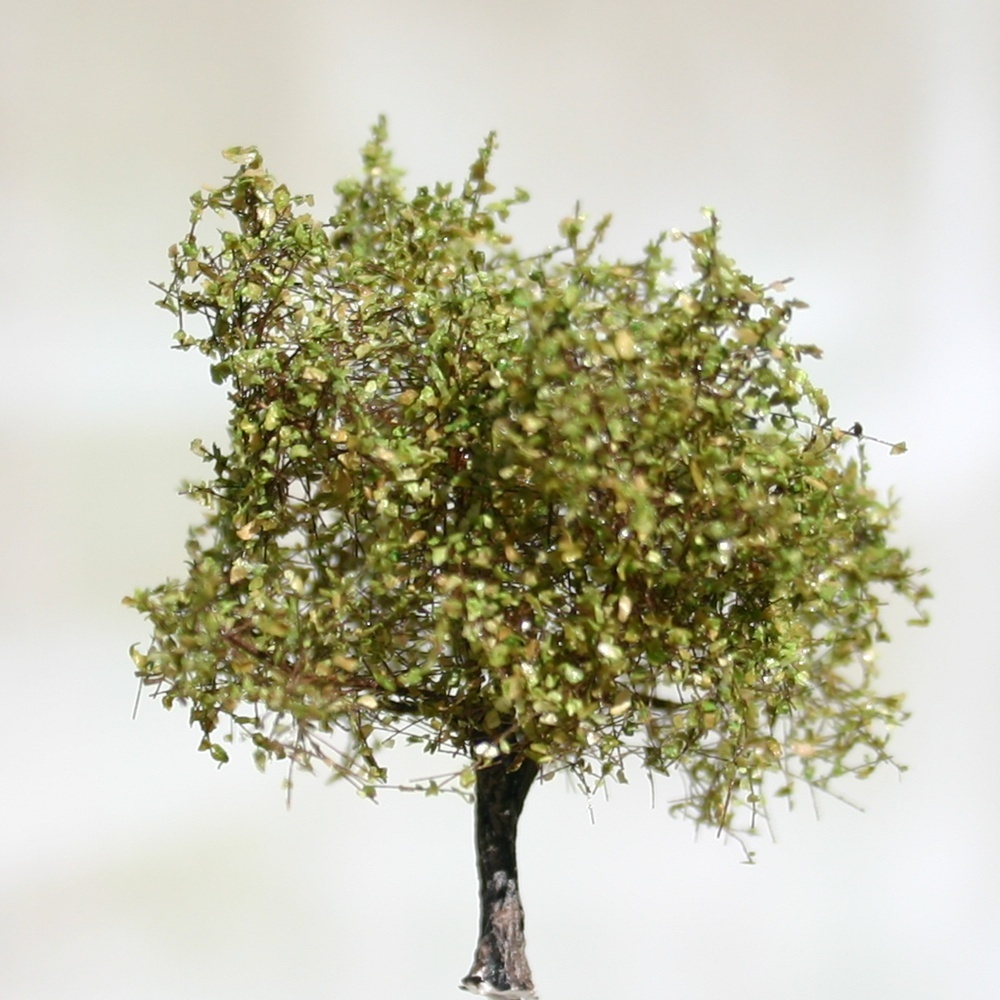

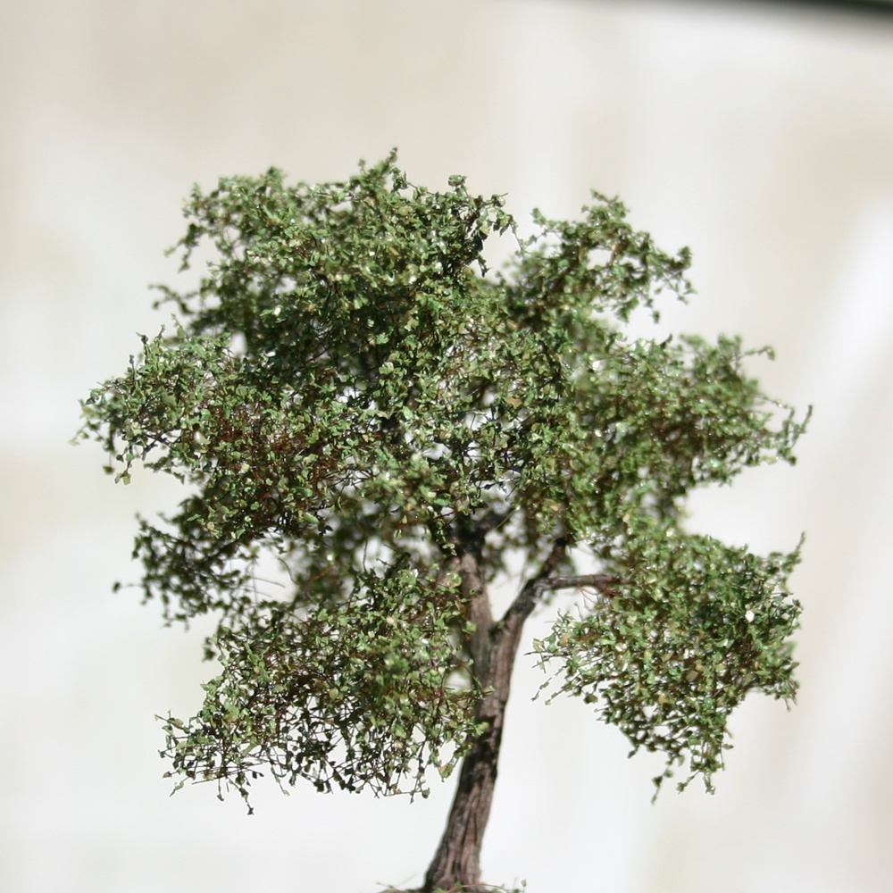

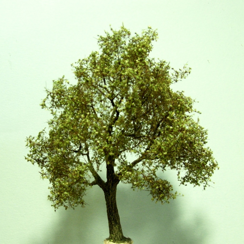

Jöjjön akkor pár szabályos kép Mégpedig Z méretben
(#34121) BaTTka válasza BaTTka hozzászólására (#34120) Válasz • Jún 9, 2014

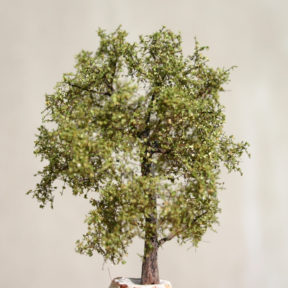

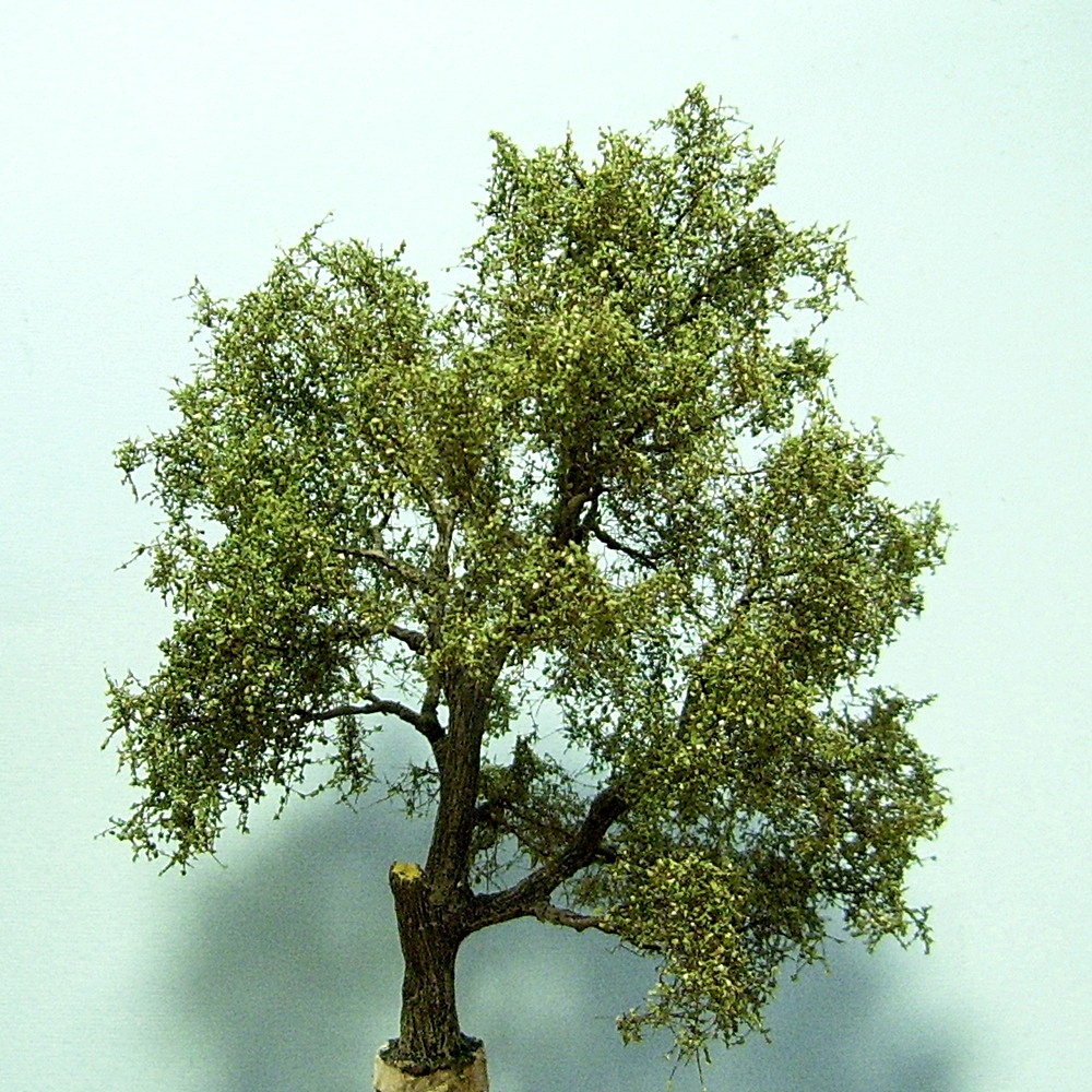

És még néhány...

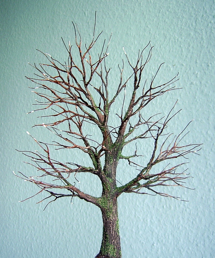

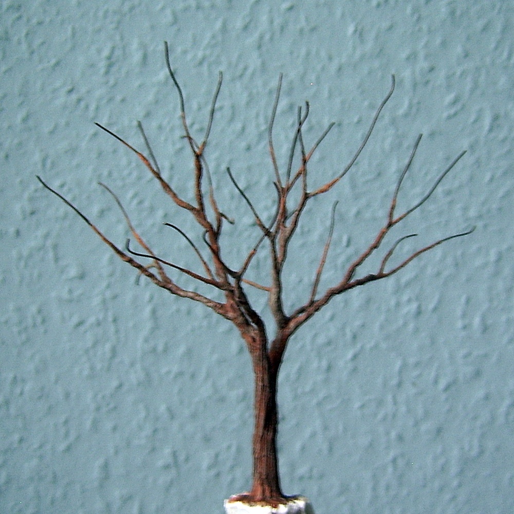

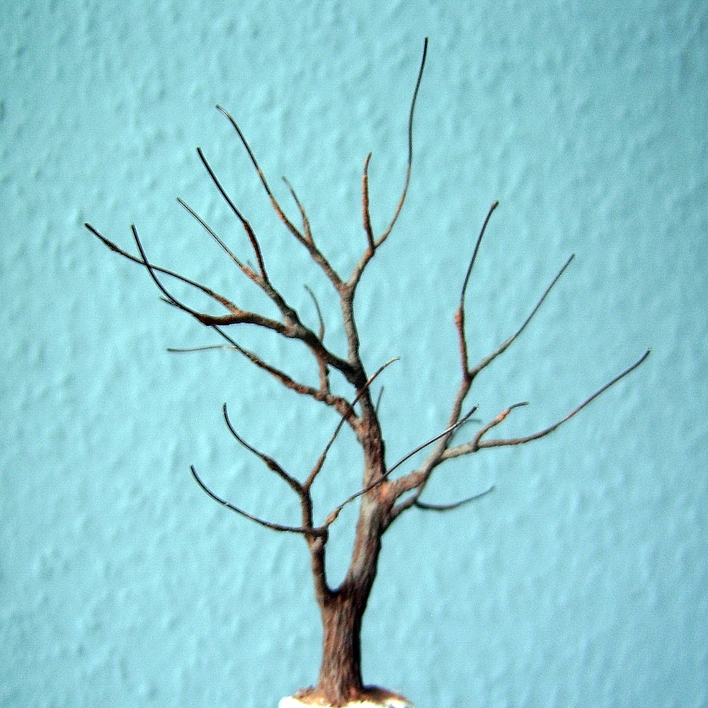

(#34139) jumo31 válasza BaTTka hozzászólására (#34121) Válasz • Jún 9, 2014

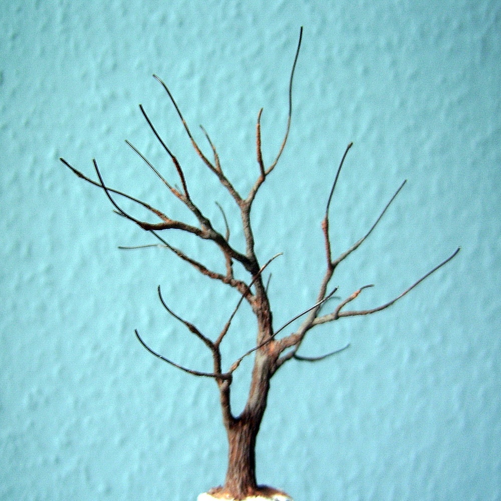

szia BaTTka!
Ha nem túl nagy kérés, ezekről a fákról, illetve az ilyen "fajta" fákról még lombosítás/levélszórás előtti fázisban lévén, lévő képeket tennél fel?
Persze, ha nem gond...
Előre is köszönet!

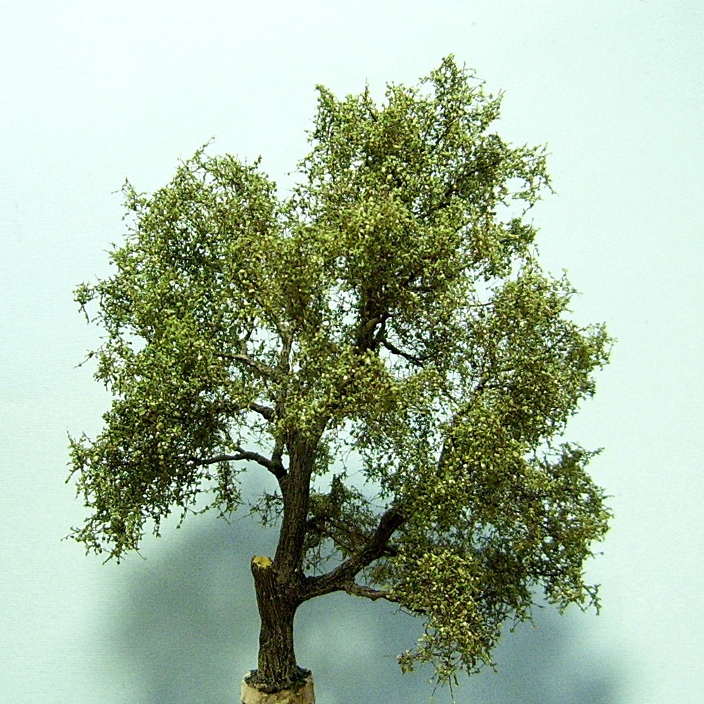

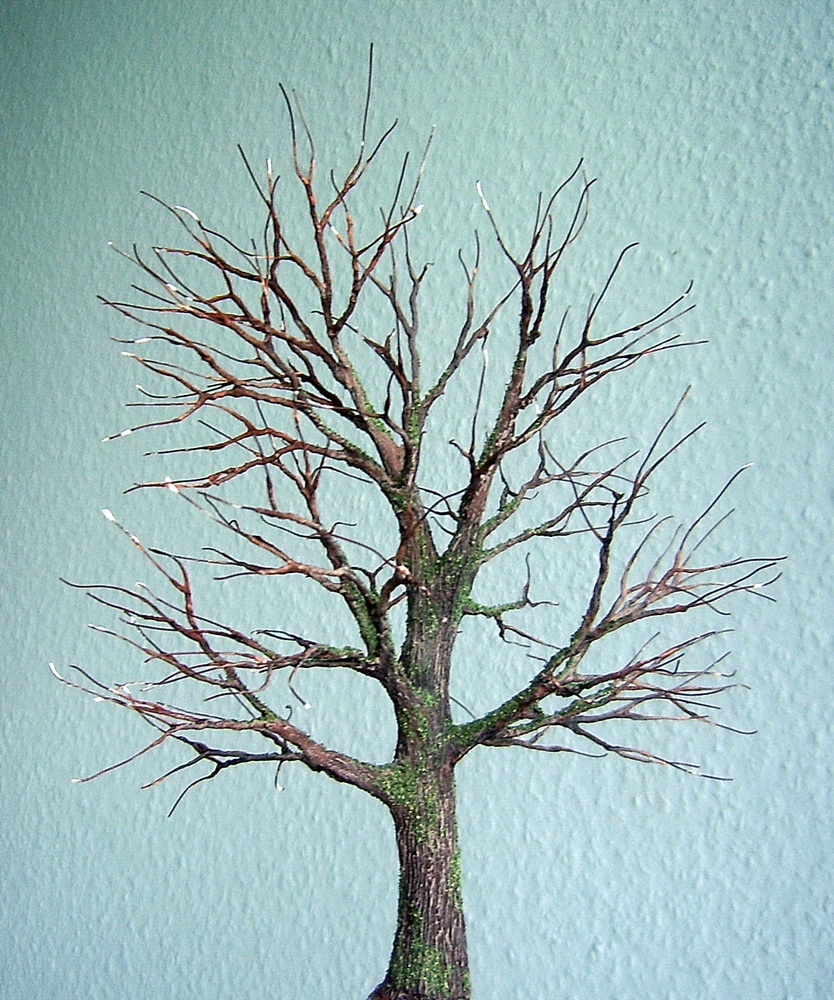

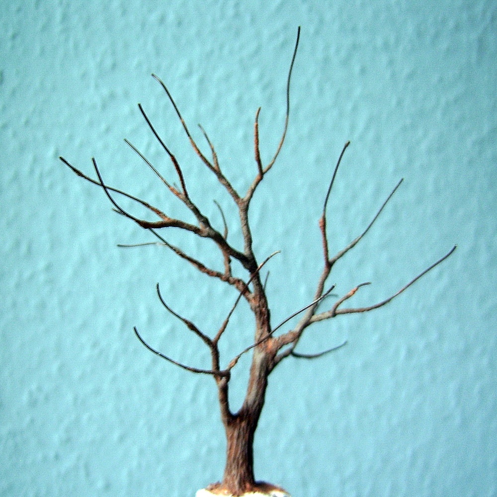

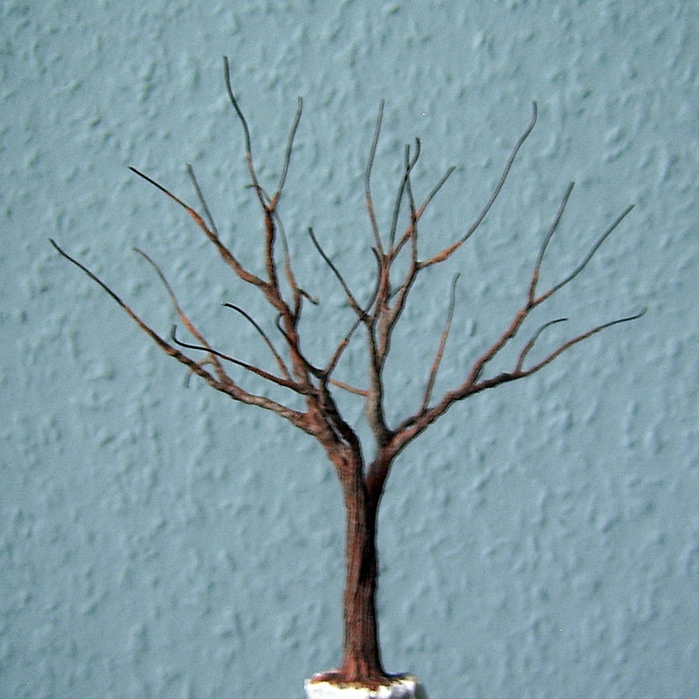

(#34154) BaTTka válasza jumo31 hozzászólására (#34139) Válasz • Jún 10, 2014

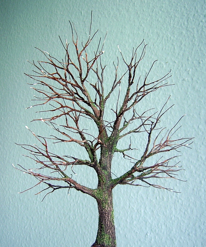

Ezekről már biztosan nem lesz pucér kép. Másikakról van néhány. Nem jó képek ugyan, de a lényeg talán látszik. Ha nem, még jobb
(#34155) csíkosháTTú válasza BaTTka hozzászólására (#34121) Válasz • Jún 10, 2014
Ezeket máris spájzolhatod Langsamdorf-hoz!
Kösssz!
(#34157) BaTTka válasza csíkosháTTú hozzászólására (#34155) Válasz • Jún 10, 2014
Ezeket már bajosan Már az új gazdájánál van mind.
Hogy stílszerű legyek: "ez a vonat elment", de majd jön másik. Ahogy látom még pár napot biztosan ráér
(#34180) jumo31 válasza BaTTka hozzászólására (#34154) Válasz • Jún 10, 2014
ja, ja, tényleg nem lesz pucér kép, mert hát nem vetkőznek, talán ősszel?
köszi a képeket, jók ezek...szóval akkor ezután már a lombanyag szórása következik, ugye?
(#34211) BaTTka válasza jumo31 hozzászólására (#34180) Válasz • Jún 11, 2014
Lényegében igen.
