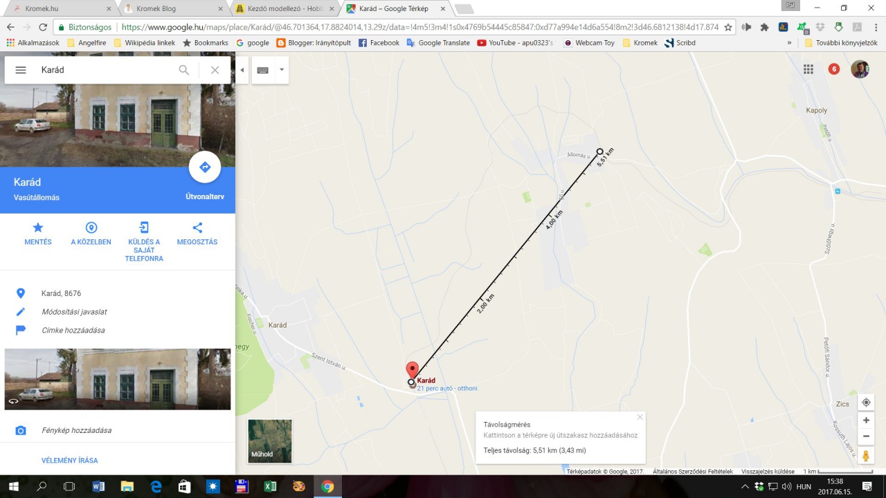

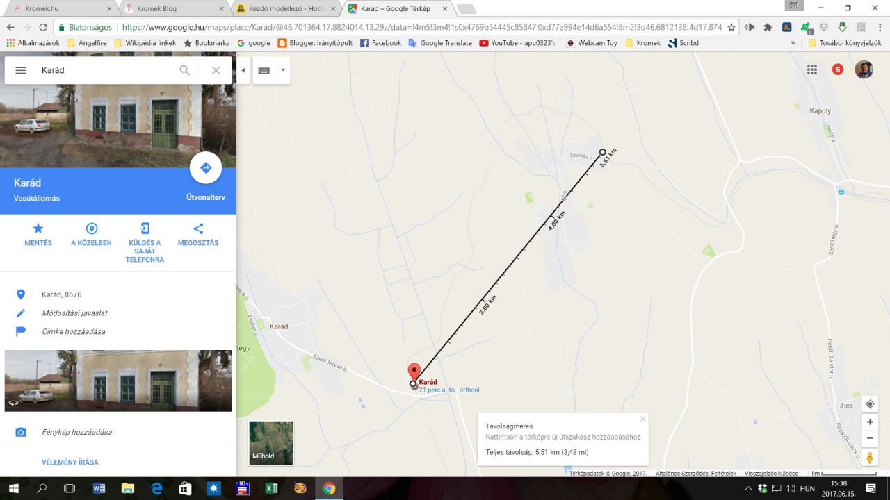

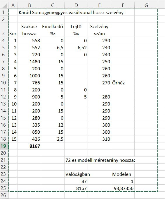

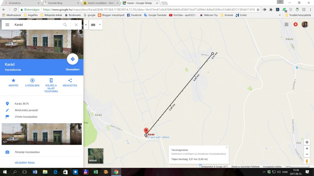

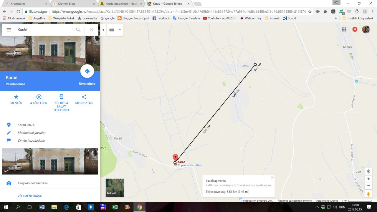

Ja a teljes hossz a két állomás között 8 km -er. Az általad kivágott terület kb a fele. Mivel nagyon sok a kanyar ezért lényegesen hosszabb mind a légvonal.
(#56465) sunocske válasza KromekPal hozzászólására (#56464)
Jún 15, 2017 |
Azt a csíkot csak a szemléltetés miatt tettem rá
De akkor te most a teljes (8 km-es) állomásközt szeretnéd modellezni? Mert az H0-ban 92 méter lenne, ami elég durva... |
(#56466) KromekPal válasza sunocske hozzászólására (#56465)
Jún 15, 2017 |
Igen én is kiszámoltam. Először nem voltam tisztába a távolságokkal. Már látom, hogy nem tartható a méretarány az asztalon. Ennek ellenére az általad belinkelt képen szereplő szakasz, próbálom leutánozni, torzításokkal. A két végére lehet, hogy elhelyezem a két állomást. |

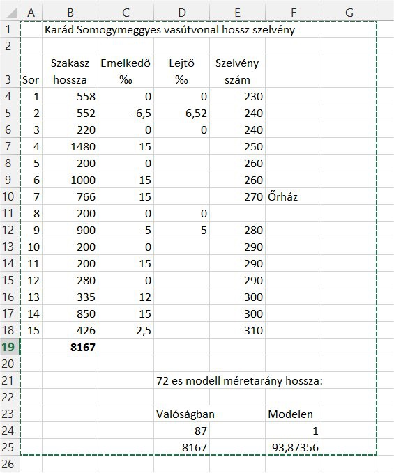

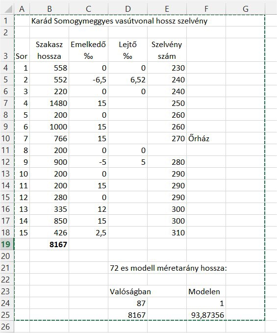

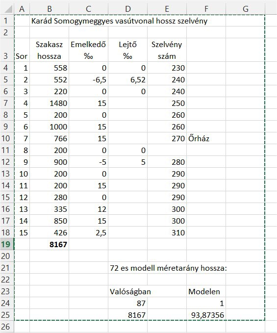

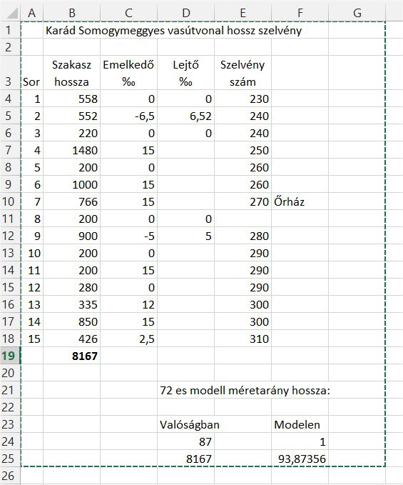

(#56467) KromekPal hozzászólása
Jún 15, 2017 |
A hossz szelvény adatok. |
(#56468) KromekPal válasza sunocske hozzászólására (#56465)
Jún 15, 2017 |
Egyébként minden véleményre, kritikára vevő vagyok. Ez még a tervezési szakasza "projektemnek". |

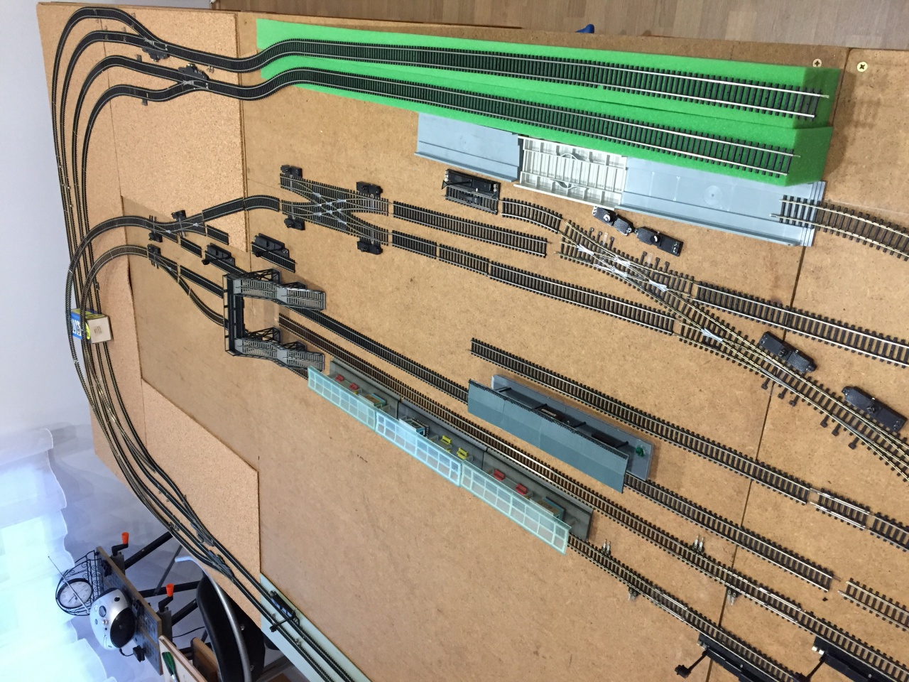

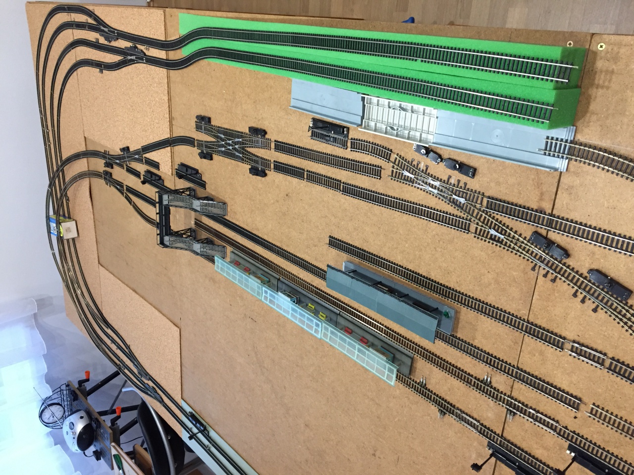

(#56470) KromekPal hozzászólása
Jún 15, 2017 |
Közbe elkészült az asztal 125*250 re sikeredett. A sarokba már nem tehetem.

(#56474) etwg válasza KromekPal hozzászólására (#56471)
Jún 16, 2017 |
Ez sok mindentöl függ. Ha egyszerü pályát tervezel akkor rakj az OSB lemezra 3-5 mm vastag hangtompitot ( parafalemez, muünayag lemez amit pakett alá szoktak rakni.
Ez csillapitja a ricsajt.
Ha 10 mm vagy vastagabb a lap akkor abba felülröl be lehet sok mindent süllyeszteni - ez megsporol rengeteg munkát meg görnyedést a telepasztal alatt.
Az OSB lemezzel csak az a baj, hogy a vágási oldalak nagyon élesek tudnak lenni ami rengeteg karcolást tud okozni a kezeden, ujjaidon.
Ilyen szempontbol a 8-10 mm rétegelt lemez sokkal jobb ( ráadásul sok helyen nagyon olcson lehet bontott lemezt szerezni - csomagolási anyag)
Már volt szo a lapnak nagyon stabilnak kell lenni ezért azt alul mereviteni kell ( keret, rács). Ha ilyen van akkor vékonyabb (könnyebb) lemezt lehet használni. |

Abszolút kezdőként belevágtam egy terepasztal építésbe.
Maga az asztal váza profi módon készült (40 éve!), erre egy második szintet tervezek 8mm-es OSB-ből. Ezeket a lapokat 8cm magas műanyag lábakra tervezem tenni.
Az első pályaterv alapján provizórikusan leraktam a síneket.
Teljes méret: 375x160cm (galériában részletek)
Több kérdésem is van:
- pl. az alsó szinten lévő rejtett pályaudvarsínek, és pálya szakaszok,váltók bekábelezését mikor célszerű megcsinálni, ugyanis ha a felső szint rákerül, akkor már nehezen fogok ezekhez hozzáférni.
- a sínek rögzítését hagyhatom-e későbbre, mert arra gondoltam, hogy amennyiben egy elemet ki kell cserélni más típusra, akkor az később nagyon nehézkes lesz.
- Bizonyos szakaszok elektromos próbáját szeretném előzetesen kipróbálni, de elég macerás, mert beiktatott Blocksignal-okkal van teli a pálya a későbbi automata üzemhez, így gyakorlatilag az egészet készre kell szerelni és utána próbálható, vagy van más ötletetek?
Tehát ez egy analóg rendszer, miután régi PIKO analóg gördülő állomány a készletem.
Minden javaslatot szívesen veszek Tőletek. |
(#57624) etwg válasza palstudio hozzászólására (#57623)
Nov 13, 2017 |
Ahogy látom még bádogsinek ezek. Azokat én lecserélném alpakkára - jobb elektromos és mechanikus szempontbol is. |
(#57627) etwg válasza palstudio hozzászólására (#57623)
Nov 14, 2017 |
Az ilyen két- (több) szintes konstrukcionál nagyon kell vigyázni, általában min 20 cm szintkülönbség kell, hogy ott utolag bármit tudj csinálni. ( váltot javitani, kábelezni stb. ). Ebböl az következik, hogy nem teheted egy ilyen fedett pályaudvarra a másik szintet 8 cm különbséggel. Illetve csak akkor, ha a felsö szint bármikor kiemelhetö.
Én ezt ugy oldottam meg, hogy ahol az also szinten a váltok vannak, ott felül vagy levehetö épület vagy valamilyen kivehetö szegmens van.
Amugy a korral az is jön, hogy az asztalon már alulrol sem igen kellemes dolgozni, a egyik közeli klubban (kb 200 m2 terepasztal) mindent ugy épitenek, hogy csak felülröl kelljen szerelni. ( az sem könnyü, ha jol karbantartott söröshordo van az ing alatt).
A másik dolog meg a szélesség. Azt irod, hogy 160 cm széles az asztal, ekkora szélességet már nagyon nehéz kezelni (probálj meg ugy enni egy tányérbol, hogy az a konyhaasztal másik oldalán van - az általában 80 széles). Ez föleg gond lesz az also szinten. Ha lehet válaszd valahogy ugy szét, hogy ne legyen a pálya 40 cm-nél szélesebb meg ugy, hogy az ilyen sávok közé valahogyan be tudj bujni. |
(#57648) csíkosháTTú válasza palstudio hozzászólására (#57623)
Nov 18, 2017 |
Ahogy én látom, van benne régi Pilz, és "U" profilos PIKO is. Utóbbit szerintem cserélni kellene. A Pilz ma Tillig H0 Standard néven fut. (A régi PIKO-val is lehet dolgozni, de nagyon sok munka van vele, és a modern gyártású modellek pucsékul fognak futni rajta.)
Az OSB lemezt én nem használnám, amennyivel olcsóbb, legalább kétszer olyan nehéz, és háromszor olyan rossz vele dolgozni. Rétegelt lemezt kellene használni.
