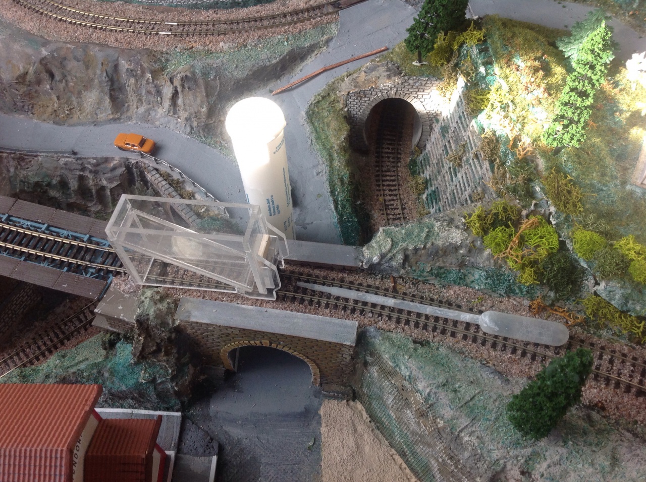

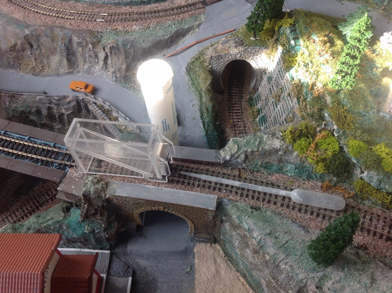

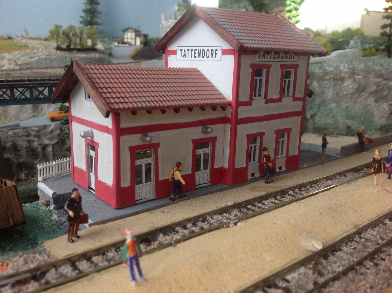

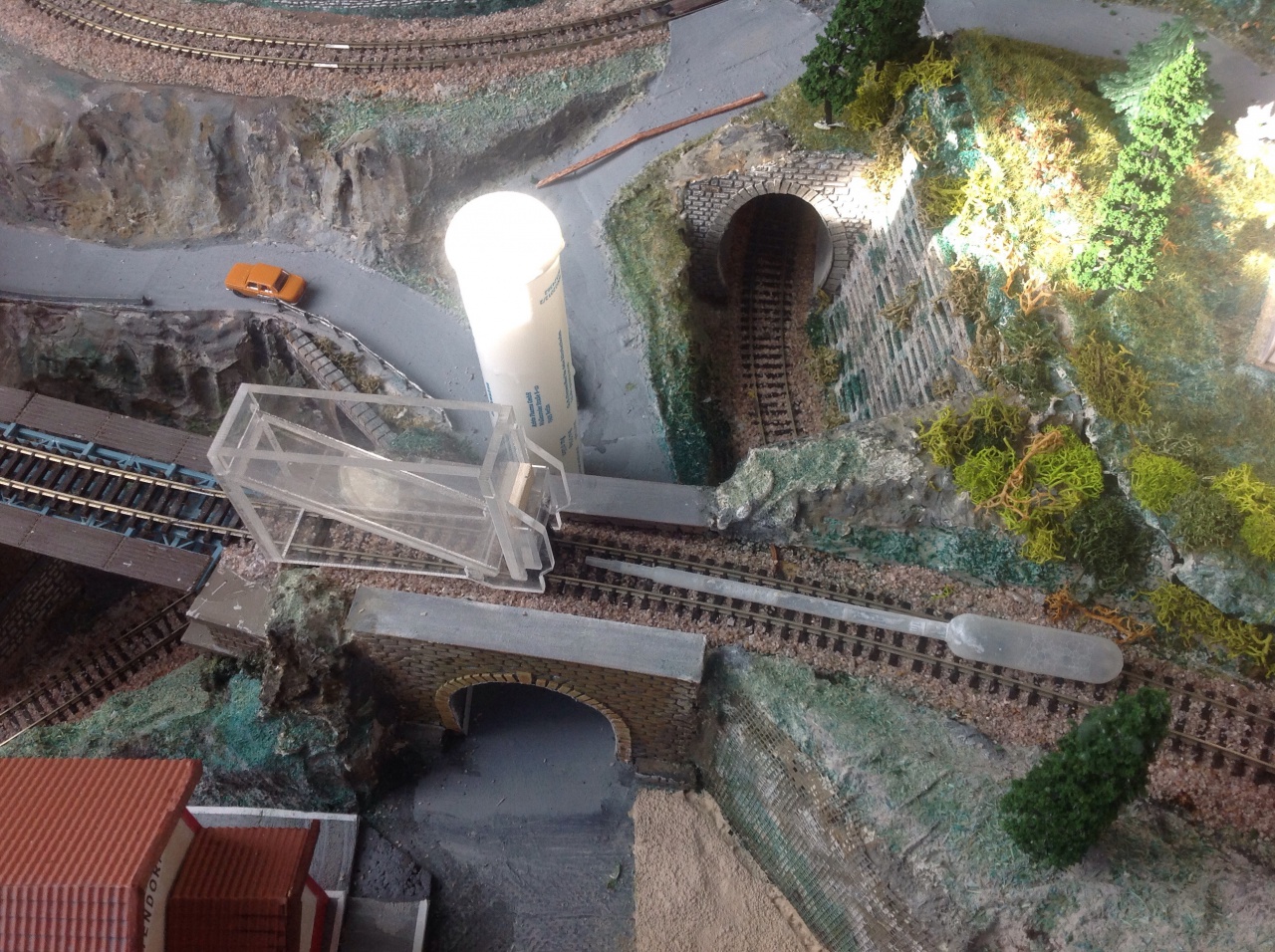

Én beköveztem "néhány" méter pályát a terepasztalon . A kezdetben elég nyügös munka volt, és a profi eszközök sem igen segitettek. A baj az volt, hogy a sok, ecsettel történö megmunkálás ellenére is több helyen kö maradt az aprovason ami a sineket rögziti, az alacsony sinek meg a nagy nyomkarimák miatt ez a száradás után akadályt jelentett. (Le kellett kaparni.
Végül a következö eljárás vált be:
Szárazon feltöltöm a kövezetet ecsetekkel a optimális formára alakitom, egy két könnyed ütéssel a kövezet felveszi a természetes alakot, majd egy vagy több régebbi nagyobb karimáju mozdonnyal mintegy félnapig bejáratom a pályát. A mozdony kerekei meg a rezgése eltávolitják az akadályokat a sinek tövéröl, utánna már jöhet a ragasztás.
Fehér faragaszto 1:1 vizzel higitva és decinként 1 csepp mosogatoszer. A ragasztot pipettével viszem fel, jobban bevált mint flakon. (Hosszabb igy könnyebb eljutni a kritikus helyekre...) |

Én süket vasutas csak olvasom az írásod azt keresem a képeken a köveket, a macskaköveket, az utcaköveket .... mire leesik, hogy az ágyazatról írsz...  |
(#58749) etwg válasza róbertke hozzászólására (#58747)
Márc 14, 2018 |
Egy kicsit ingerelni kell a fantáziát.....
Már készül a diszkövezet is.....  ( a hétvégén kaptam egy érdekes szerszámot ki kell probálni). |

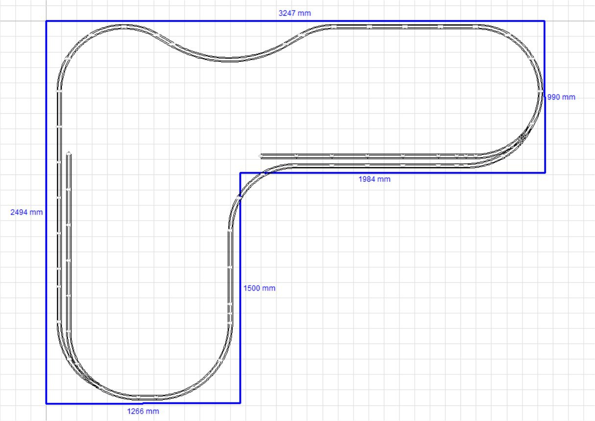

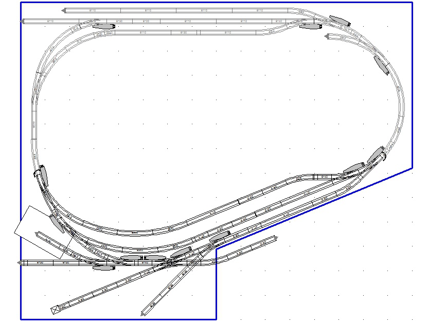

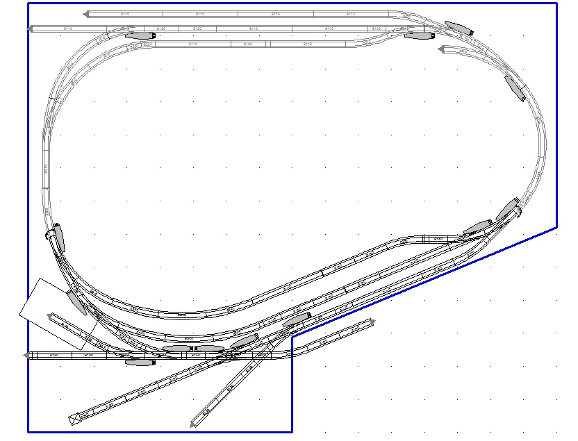

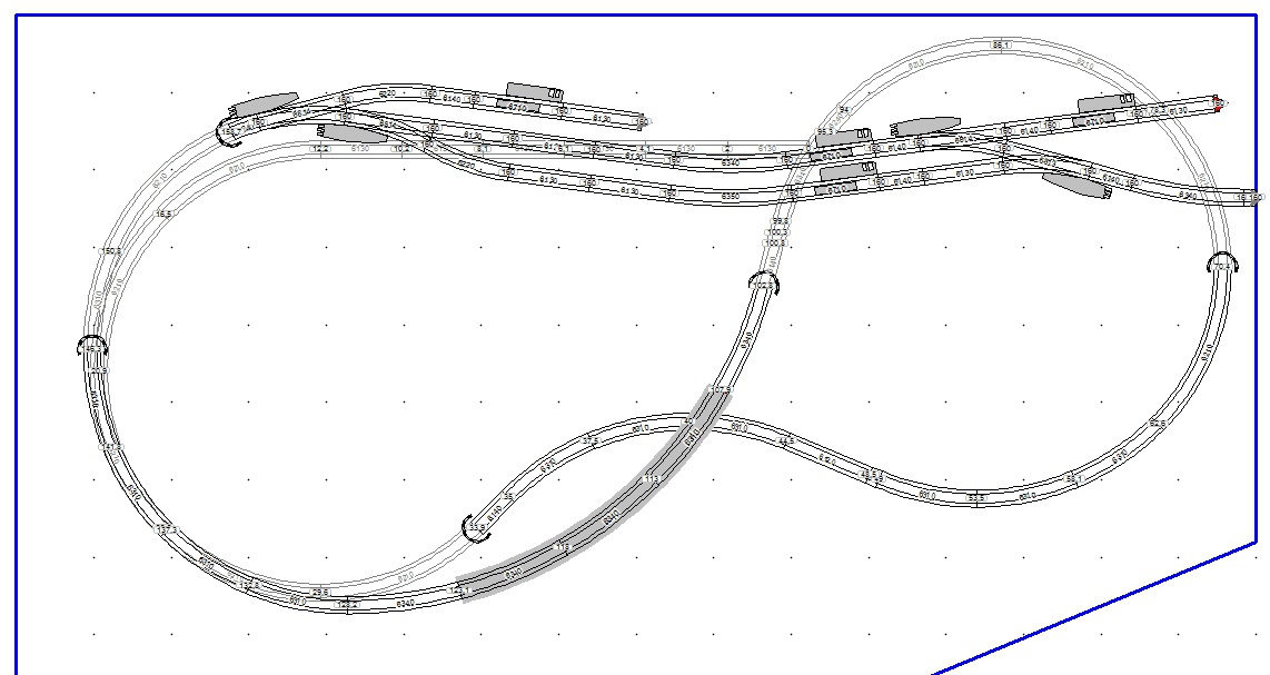

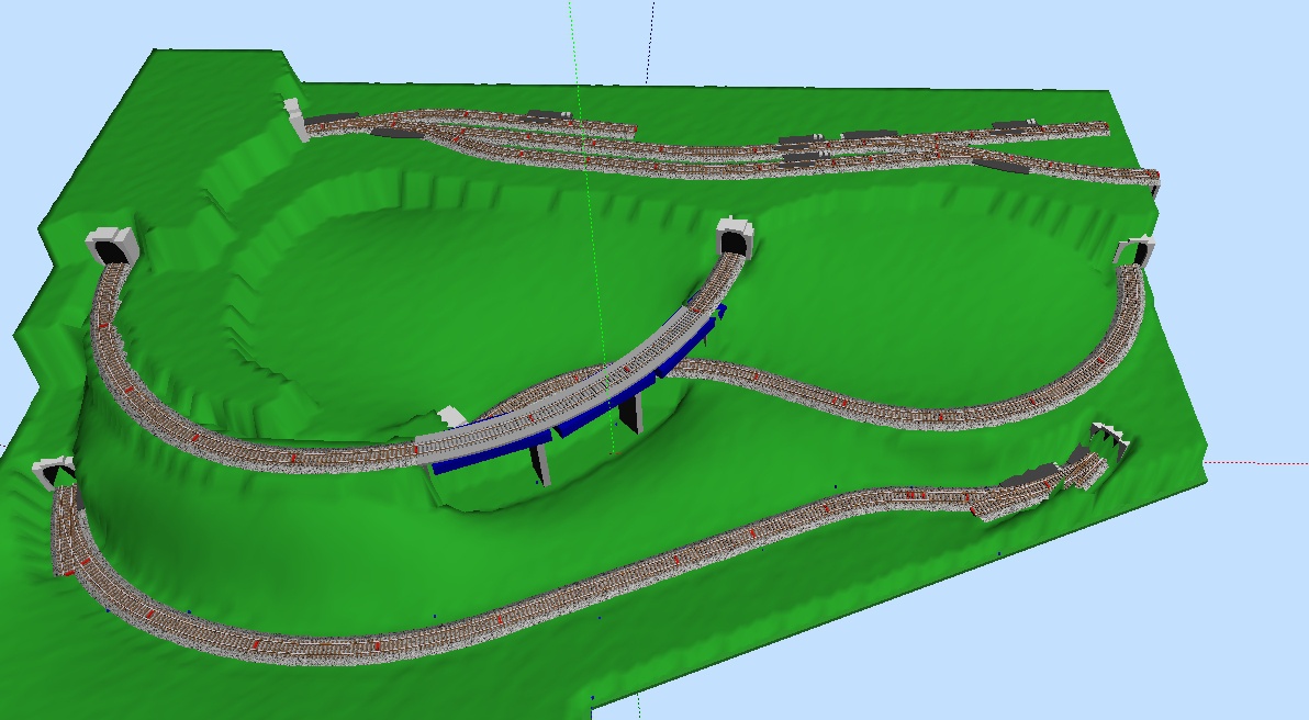

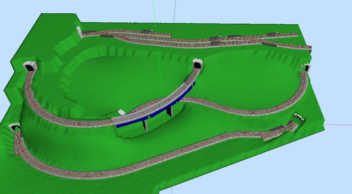

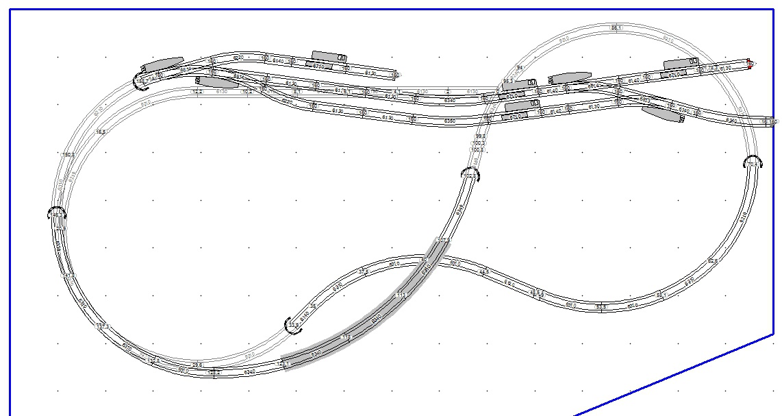

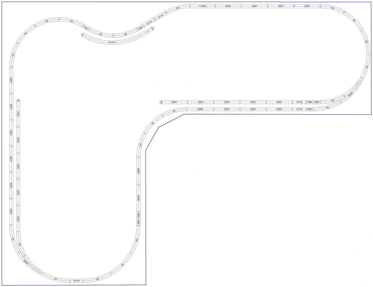

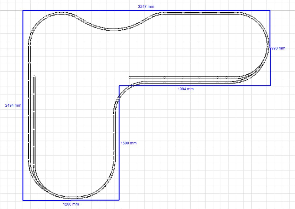

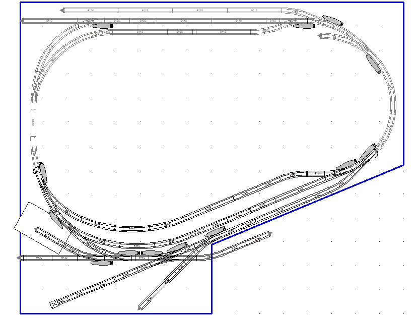

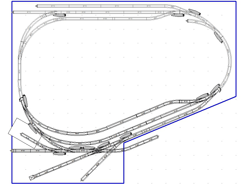

Üdvözlök mindenkit. Újra indul a "projekt" segítséget, tanácsot szeretnék kérni a belinkelt kőr szakaszolásához. Egyenlőre analóg rendszerként fog működni. Új pikó sínek. Természetesen később tovább épül. Ezek az elemek már megvannak. |
(#58801) Frankye válasza KromekPal hozzászólására (#58798)
Márc 20, 2018 |
Javaslom, hogy ne Scram fájlként tedd fel a mellékletbe a tervet, hanem inkább képként, mert akinek nincs feltelepítve a Scram, az nem tudja megnézni! |
(#58803) KromekPal válasza Frankye hozzászólására (#58801)
Márc 20, 2018 |
Köszönöm a javaslatot. Újra felteszem. |
(#58805) Frankye válasza KromekPal hozzászólására (#58803)
Márc 20, 2018 |
Jól látom, hogy a belső sarkon a "levegőben" vezet a pálya?! Gondolom, nem lesz ott sem alátámasztás nélkül, de így, ahogy a rajz most mutatja eléggé "vad".
(Tudom, a kérdés nem erről szólt, de Isten ne vegye vétkemül, ezt nem tudtam szó nélkül hagyni...)
A kérdésre térve: Ha jól látom, akkor ez egy kétvágányos pálya lesz, két állomással. Amit én biztosan beletennék: A két állomás valamennyi vágányát önálló szakaszként kezelném. A nyílt vonalak esetében a hosszabbik, 3 m-t meghaladó oldal vágányát legalább két, önálló térközre osztanám fel. De majd a nálam hozzáértőbb kollégák elmondják a "tutit"... |
(#58809) KromekPal hozzászólása
Márc 20, 2018 |
Igen nem a levegőben vezet. Ott is alá van építve, de a programom nem tudja. Egyenlőre a szakaszolást kellene elsajátítanom, hogy a váltók és később a jelzők működésébe ne okozzon gondot. Ne keljen szétszednem.
(#58810) novakerno válasza KromekPal hozzászólására (#58803)
Márc 20, 2018 |

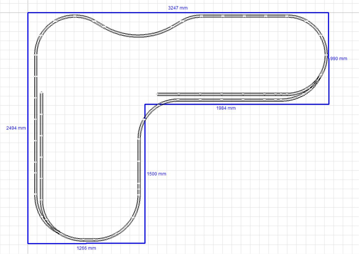

Kedves Pál!
Jól látom, hogy ez egyetlen nagy ovál, két csonka vágánnyal?
Mert a Scarm-ot megnyitva ez látszik. Vagy csak lemaradt valami.
Üdv: Ernő |

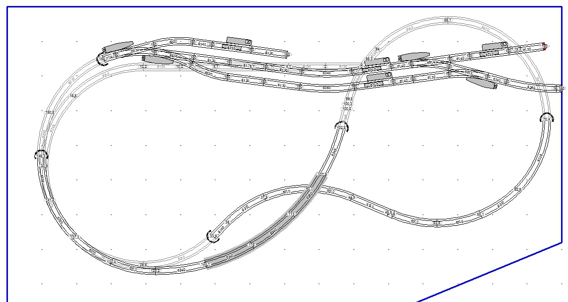

(#58811) KromekPal válasza novakerno hozzászólására (#58810)
Márc 20, 2018 |
Igen jól látod. Később bővül, de ezt a szakaszt elektromosan és magasságilag véglegesre próbálom tervezni.
Ilyeneket szeretnék tudni:
Elsősorban: Hány szakasz legyen.
Vannak szigetelt sin összekötőim, elég csak az egyik sínt szakaszolni? A váltókat, hogy célszerű szakaszolni? Olvastam valahol itt nálatok, hogy a fém összekötőkre lehet forrasztani huzalt, és azt lehúzni. Hova mennyit tegyek. Ezen a pályán a következő lépésbe szeretnék egy olyan vezérlést ami a váltókat és a jelzőket összehangolja.
Mivel minden új nekem, és drága a sín ezért mindent előtte kérdezek. Ahogy említettem a szakaszolást kell elsajátítanom, mert nem látok mindent előre.
Ráadásul be kell tennem egy flexi sínt is azt nem tudom hogy kell. Majd utána olvasok. |
(#58812) novakerno válasza KromekPal hozzászólására (#58811)
Márc 20, 2018 |
Az első kérdésre Frankey válasza jó támpontot nyújt. Azonban ez több mindentől függ. Hány vonatot akarsz egyidejűleg járatni, milyen hosszúak a szerelvények, stb. Igen, elég csak az egyik sínt, a "közös" szálat szakaszolni. A betáplálással kapcsolatban nekem nem túl szimpatikus az összekötő papucsra forrasztott vezeték. Ilyenkor a sínig mindkét irányban van még egy-egy átmenet, ami nem szerencsés. Ha már forrasztasz, én azt javaslom, hogy közvetlenül a sínszál külső felületére forraszd a csatlakozó vezetéket. Én a leendő asztalomnál úgy tervezem, hogy minden sínszálat megtáplálok, mert így biztosan eljut oda a delej, ahova kell. Az nem egészen világos, hogy mit értesz a váltók szakaszolásán? Miért kellene ezeket szakaszolni? Ha a jelzőknél vonatbefolyásolást is szeretnél, akkor ott is szakaszolni kell. Egyébként ezekről igen jó leírásokat találsz Csíkos mester honlapján, rengeteg kapcsolási rajzzal.
Üdv: Ernő |

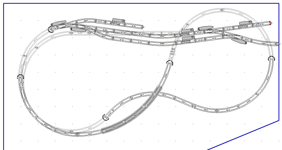

(#58813) novakerno válasza KromekPal hozzászólására (#58811)
Márc 20, 2018 |

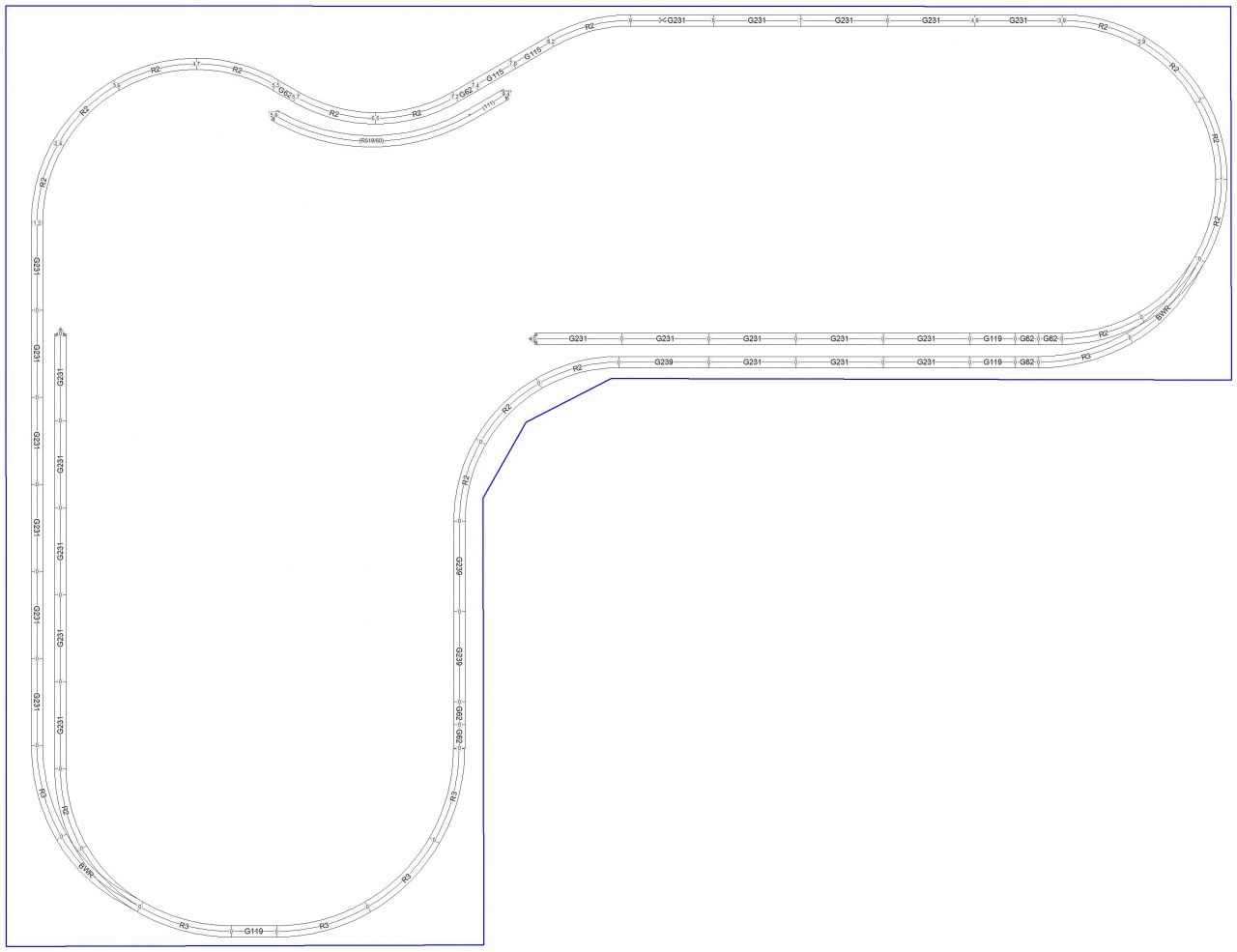

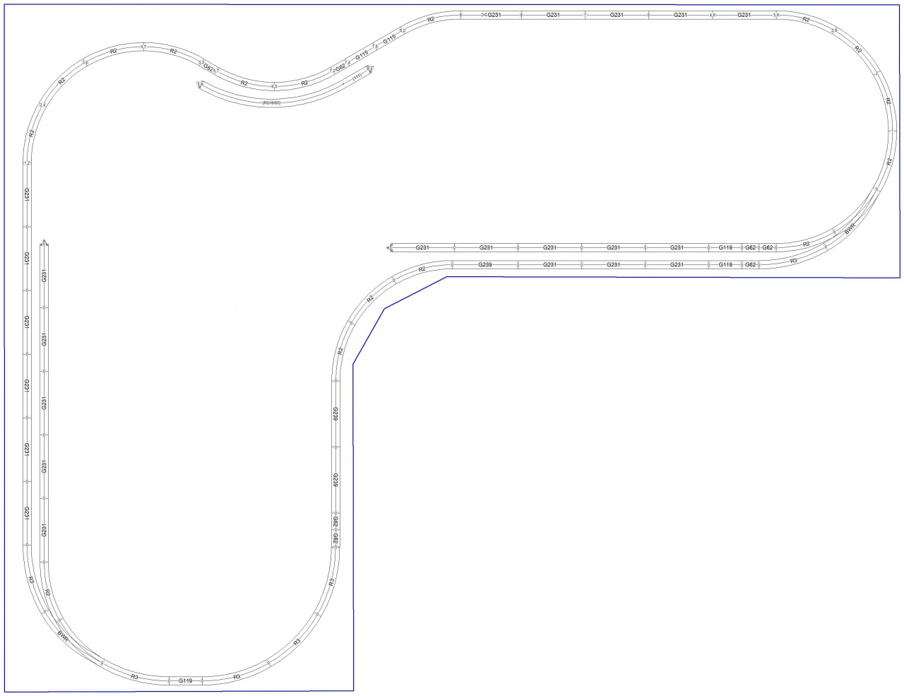

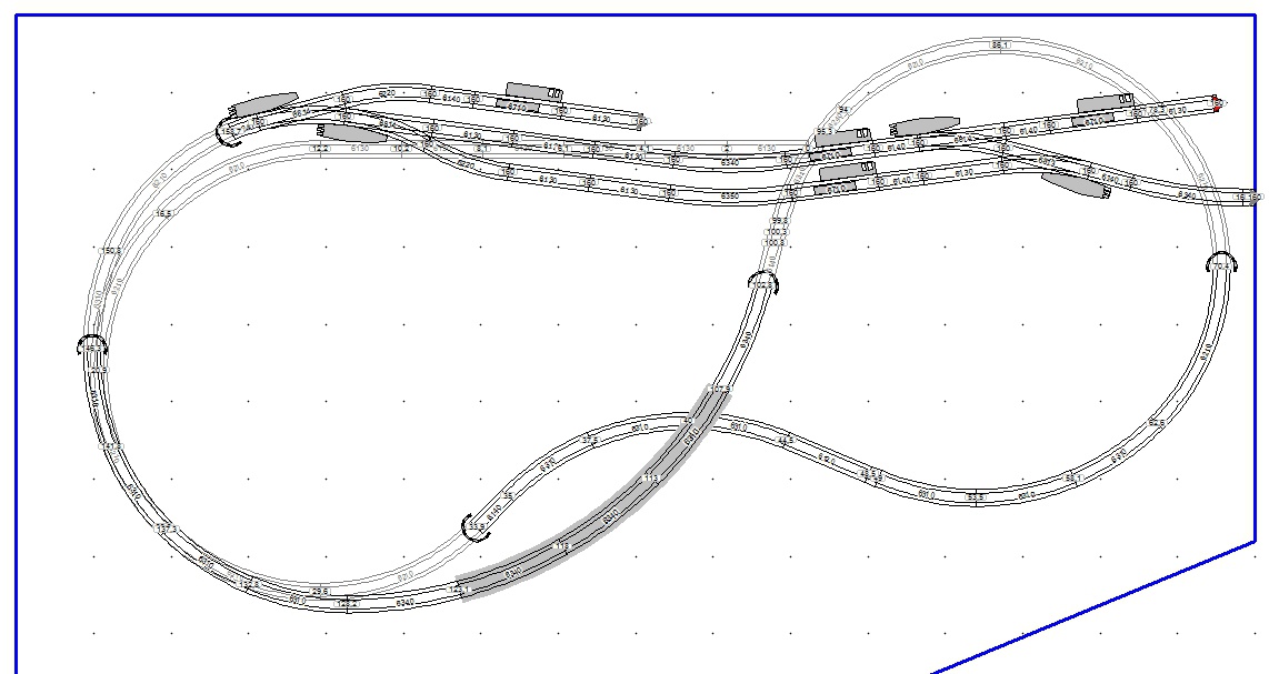

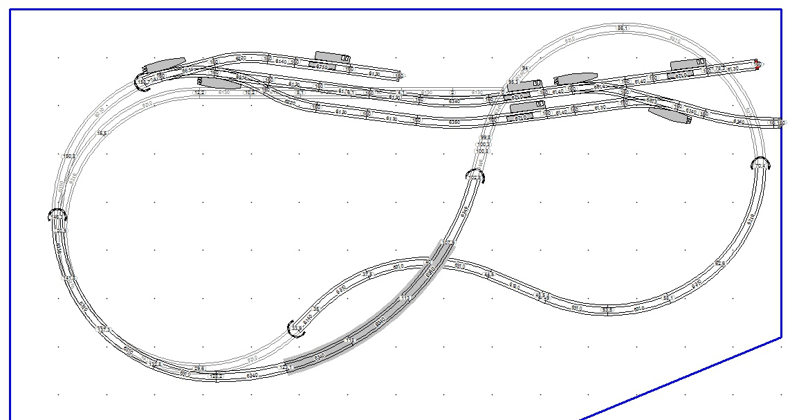

Azt hiszem sikerült a flexi sínre is megoldást találni. Alig eltérő nyomvonalon össze lehet hozni fix elemekből. Egyetlen szépséghibája, hogy a jobb felső csatlakozó egyenesből kell egy kicsit vágni. A Scarm fájlt meg fogod tudni nyitni, de szerkeszteni nem engedi, mert az enyém fizetős.
Üdv: Ernő |

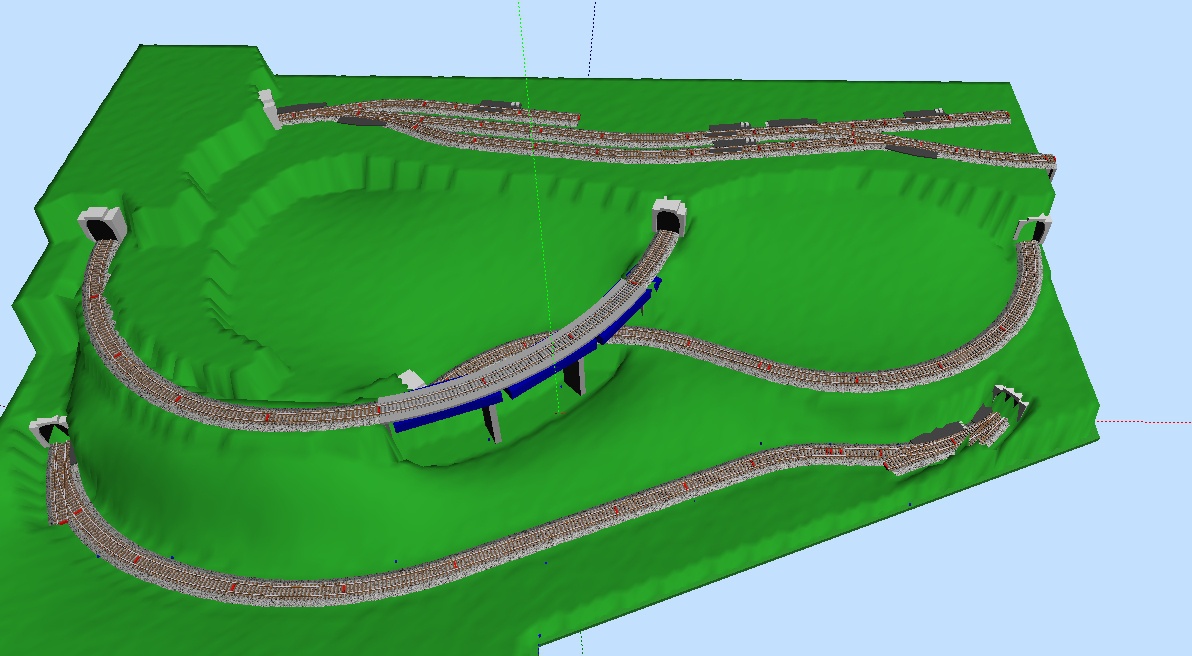

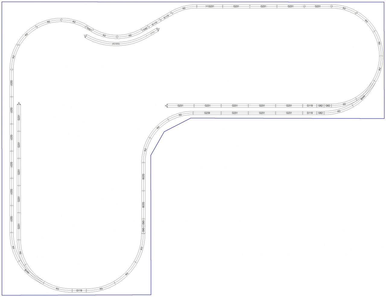

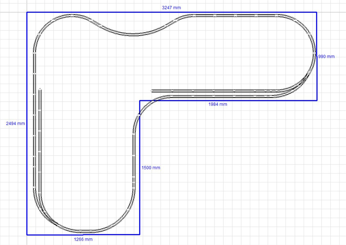

(#58815) KromekPal válasza novakerno hozzászólására (#58813)
Márc 20, 2018 |
Köszönöm a fájlt és a tanácsot.
Nem nagyon van elképzelésem egyenlőre a vonatokra. Van pár analóg szerelvény egyenlőre azokat használom. Hogy hányat futtatnák, ahány vezérlését meg tudom oldani ezen a kőrön. A sin nekem is eszembe jutott, mert a régi U profilú síneket megforrasztottam, de ezeket még sajnálom, azért gondoltam a papucsokra, meg olvastam is róla, azaz 8 db-ot már készítettem is. A váltók, az áramellátás, és a jelzők az én logikám szerint összefüggnek. Arra gondoltam, hogy mindkét váltót az előtte és mögötte levő sínek előtt elszigetelem, így később könnyebben elkészítem a vezérlést. A legrövidebb szakasz így is 60 cm nél hosszabb lesz. Tudom ez nem vasutas logika, de az nekem nincs. Azért vagyok itt. Aztán még elszigetelném mindkét állomás előtt mindkét beálló szakaszt, mert a jelző előtt meg kell állni. Ezenkívül egy szakasz választót tervezek a legmagasabb pontra, olyan szándékkal, hogy egy kocsi lekapcsolóval, gurulóra tudjak esetleg válogatni, az állomások előtt, a kiválasztott vágányra. Igen láttam a sokféle kapcsolást Csikos mester oldalán, pontosan ezért szeretném szakaszolni a legjobban, néhányat kell majd használnom.
Köszönöm a fájlt. Meg tudtam nyitni, szerkeszteni is tudom. Az ollóval jelölt vágott szakaszt felismeri ugyan, de nem tudom hogyan készítetted. Ez a változtatás nagyon jó, mert van mindegyik sínem.
(#58816) KromekPal válasza novakerno hozzászólására (#58813)
Márc 20, 2018 |
Most látom a programod az asztalt is hozzá igazította.  |
(#58817) novakerno válasza KromekPal hozzászólására (#58815)
Márc 20, 2018 |
A sín elvágása nagyon egyszerű. Kijelölöd a sínt (bal egérgomb), akkor az piros színűre vált. utána oda viszed az egeret, ahol el akarod vágni a sínt, jobb gombbal kattintasz. Megjelenik a helyi menü, ebből kiválasztod a "Kivágás" menüpontot. Vigyázz, mert ez nem azonos a crtl+X "Kivág" menüponttal! Ennek hatására két részre vágtad a sínt és amelyik nem kell azt törlöd. Érdemes ezt nagy nagyításban csinálni, így tudsz pontosan vágni.
Továbbra sem értem, hogy a váltót miért akarod elszigetelni. Azon ugyanis nem valószínű hogy mozdony fog állni, miközben máshol vonat közlekedik. Az szerintem jó megközelítés amit Frankey írt. Nyilván minden állomási vágányt el kell szigetelni, mert azon állhat mozdony, miközben másvalahol megy. Ugyanez igaz a bejárati jelzők előtti sínekre is. Mivel az állomások között szép, hosszú nyílt pályák vannak, itt is lehet egy-egy szakaszt kialakítani. Egyébként szerintem ahhoz, hogy a jelzők és váltók összefüggését megteremtsd (pontosan mire is gondolsz?) nem kell a váltókat szakaszolni.
Üdv: Ernő |
(#58818) novakerno válasza KromekPal hozzászólására (#58816)
Márc 20, 2018 |
Azt is nagyon egyszerű megcsinálni, ha ezt a funkciót tudja a Tied. Bal gombbal kijelölöd az alaplapot. Oda viszed az egeret, ahova új töréspontot akarsz, jobb gomb és "Új pont beszúrása". Ennek hatására beszúr egy új töréspontot, amit később bármerre húzhatsz. Én a belső sarokponttól jobbra és balra szúrtam be egy-egy töréspontot, majd a belső sarokpontot kihúztam, hogy a vágányon kívül legyen. |

A váltókat nem szokás szakaszokra bontani. Az előtte-utána lévő vágányszakaszokat (síneket) igen, de magukat a váltókat - alapesetben - nem kell. A váltó elé (csúcs felől) azért teszünk szakaszt, hogy a váltót fedező jelző meg tudja állítani a vonatot. A váltó után (gyök felőli vége) pedig azért, hogy a váltó utáni sínszakasz (vágány) önállóan használható legyen jármű tárolására, mozgatására.
(Csúcs a váltóban: ahonnan érkezve a váltóra jobbra, vagy balra eltereli a járművet. A gyök a váltóban az, ahol a mozgó sínszál-részek el tudnak fordulni egy tengely körül. Nagyon leegyszerűsítve a vasúti szakzsargont, kb. így tudnám megfogalmazni.)

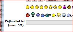

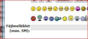

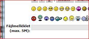

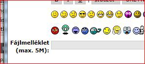

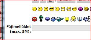

A fájlmellékletre vonatkozó észrevételt köszönöm. Minthogy én "csak" moderátora vagyok az oldalnak, nem pedig fejlesztője, az észrevételt továbbítom Topinak. (Sajnos, azt nem ígérhetem, hogy egyhamar meg is valósítja, mert egyéb elfoglaltságai mellett ez tényleg csak hobbi a számára, de mindenképpen továbbítom a számára.)
Szerk.:
Egyébként ott van a hozzászólás író ablakba, a Tallózó mező mellett balra, hogy: "Fájlmelléklet: (max. 5M)" |

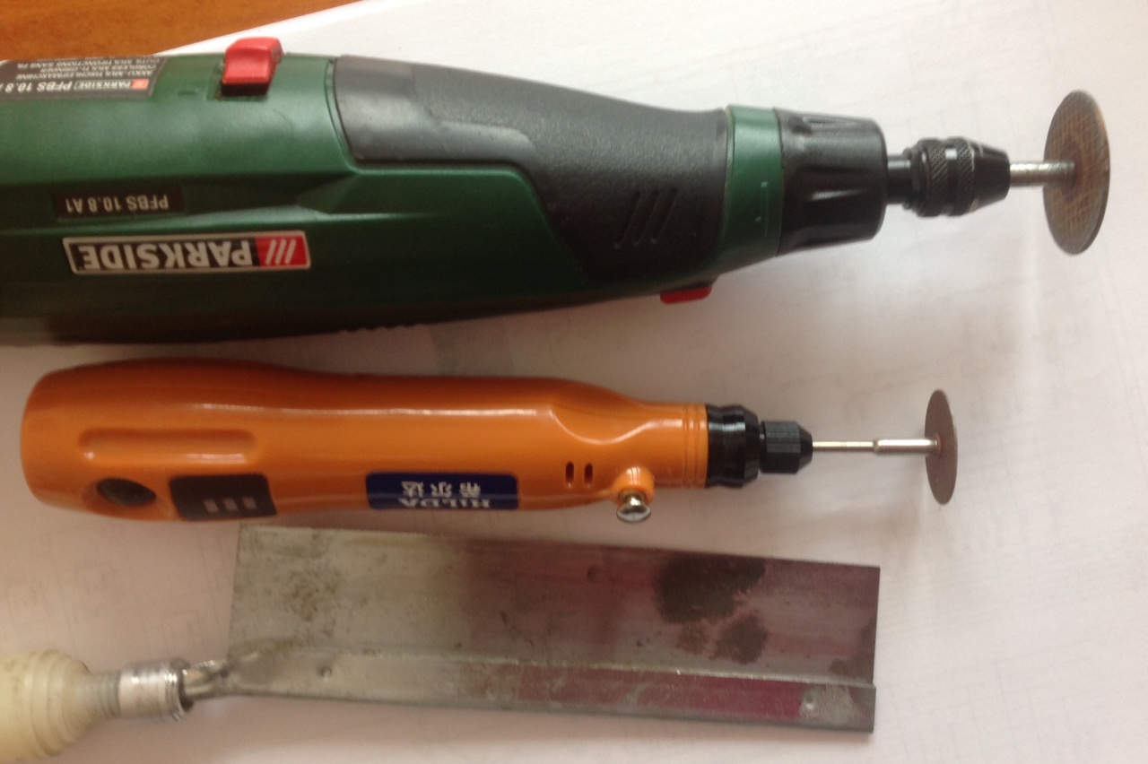

(#58843) etwg válasza KromekPal hozzászólására (#58840)
Márc 23, 2018 |

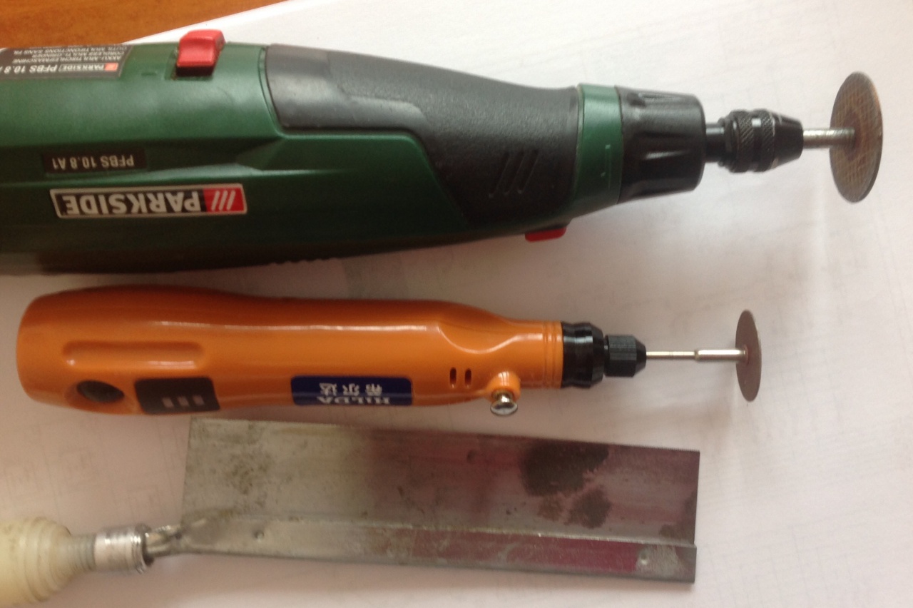

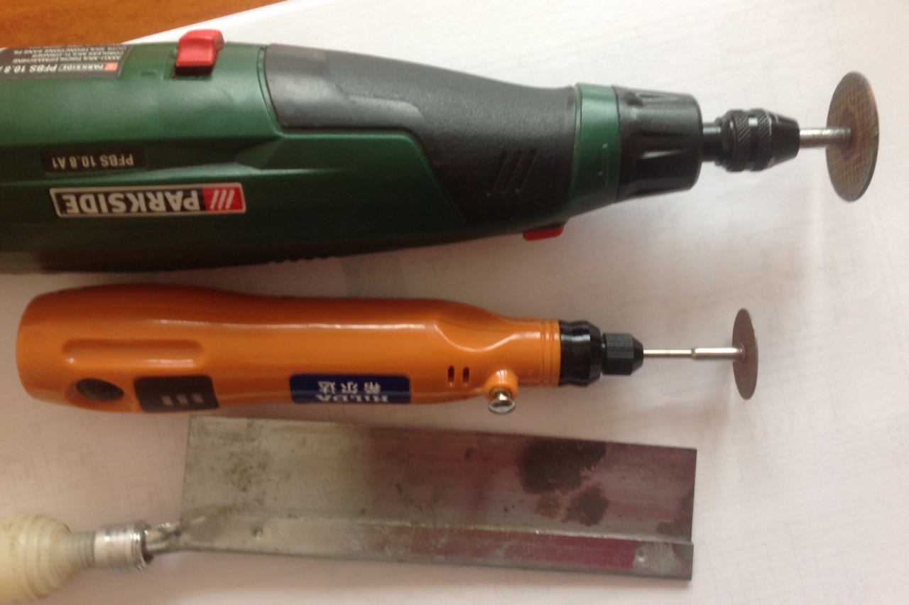

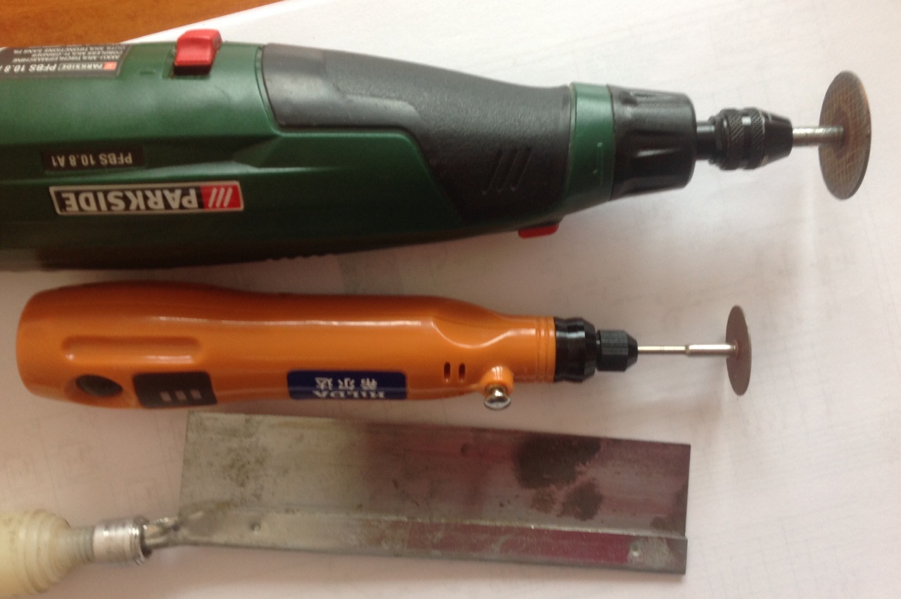

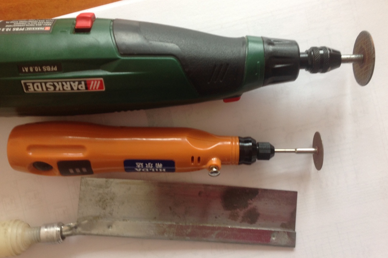

Egyelöre ne vágj semmit, rakd össze azt a részt amit meg akarsz épiteni, vegyél elö egy mozdonyt és kézzel hajtsd néhány napig. Igyekezz szimulálni a jövöbeli forgalma, és meglátod hol kell a mozdonynak megállni ( hogy ne csusszon a szomszédos ürszelvénybe, illetve pl a szerelvény beférjen a vágányra (két válto közé). Ezek a dolgok fogják majd meghatározni a szigetelések helyét ( meg a jozan ész és az elektrotechnika alapszabalyai).
Közben szerezz be egy jo pengefürész ( a ROCOnak volt ilyen de az Xcelite sokkal jobb legalább 40 fog/coll finomsággal), esetleg egy vékony vágokorongot a kis kézi furogépbe, azzal bármikor utolag is vágni lehet a sint (ott ahol kell).
A képen van 3 jo szerszám.
Egy nagyobb parside akkus kézigép (Lidl)
Egy nagyon kicsi kinai gép
Meg az emlitett Xcelite fürész (más néven is kaphato), amit látod a fogak nem is láthatok rajta ami nagyon fontos mert csak ilyen finom fürész tud sint vágni.

Engem 14 éve szolgál egy ilyen METRÓ áruházban vett kis tökös gép ... |

Nekem is van egy sereg, az évek alatt összegyültek. (Már én is a vének közé tartozom  )
Sok kábeleset (12V) meg el is ajándékoztam. Hajdanán magam csináltam az elsö ilyen kis furogépet akkor föleg NYÁK furásához az akkor általam gyártott több kis mozdonyhoz meg motorkocsi megmunkáláshoz. Emlékszem az elsö tokmánya egy fémkörzöböl származott... |

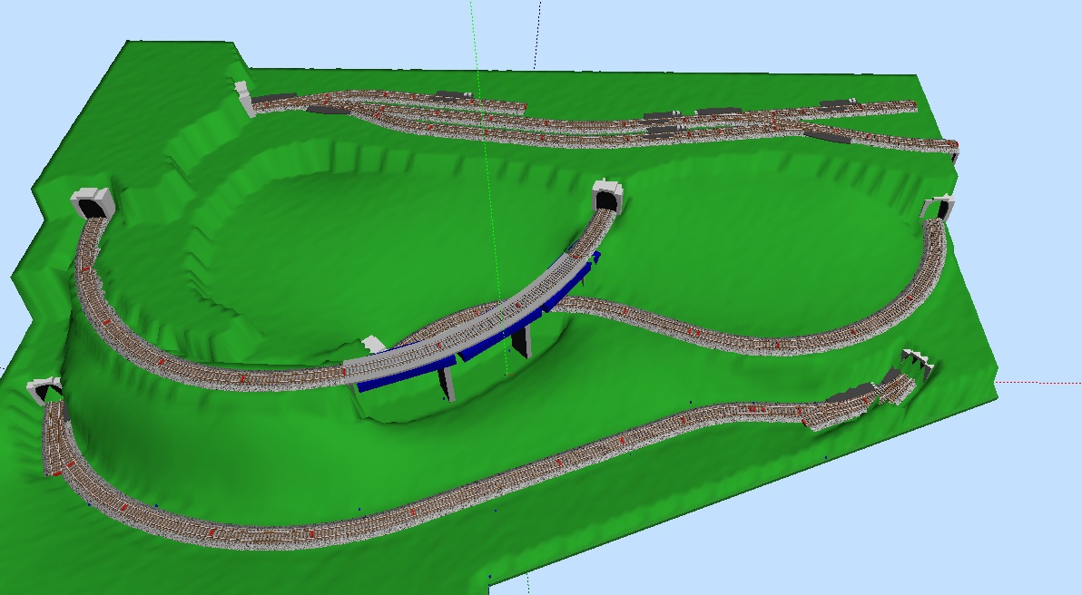

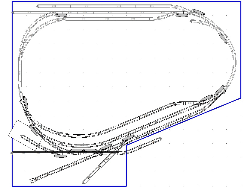

(#58890) Hardrada hozzászólása
Márc 28, 2018 |

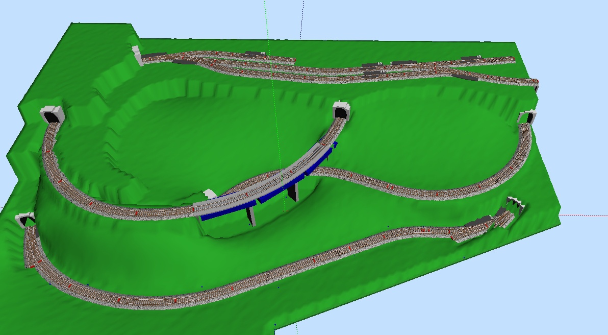

Édesapám szeretné végre megvalósítani régóta dédelgetett álmát, terepasztalt építeni TT-ben. Elsősorban a 70-es, 80-as évekből származik a gyűjteménye, szóval a gördülőállomány és a sínrendszer is BTTB-s. Annak idején a Höhe Tanne pályatervet nézte ki, a hozzá szükséges sínek meg is vannak + némi extra. A rendelkezésre álló hely kb. 160x130 cm, de ebbe belelóg egy ritkán használt erkélyajtó. Ez a holttér is használható, de ez esetben azt a részt levehetőre kell tervezni.
Az első kérdésem az lenne, hogy mik a sztenderd sínrendszer buktatói. Érdemes-e/lehet-e használni, kellően üzembiztos-e, vagy jobb elfelejteni? A német TT-s fórumot olvasgatva az a benyomásom, hogy ott mindenkit erőteljesen próbálnak lebeszélni róla. A jelenlegi tervünkhöz kb. maximum 20 ezer forint lenne a hiányzó sínek beszerzése, ha maradunk a régi síneknél, modellsínből viszont lenne vagy 400 ezer forint a rendszer. Plusz utóbbiból a nagyobb ívsugarak miatt nehezebb építkezni ilyen kis helyen. A régi sínjeink egyébként szép állapotban vannak, nincsenek elszíneződve/oxidálódva.
Plusz szeretnék véleményeket kérni a jelenlegi pályatervről. (A SCARM ingyenes verzióját használtam, így csak 2-3 mentésbe fér el a teljes terv.) Az alap koncepció a Höhe Tanne pályatervből indult ki, de az ovál + S-alakú mellékvonal séma már agyon lett használva, ahogy látom, plusz jobb oldalon túl szűk a hely a mellékvonal állomásból történő kiágaztatásához. Így jött az ötlet a jobb hátsó rejtett kiágazásra, valamint a két körös emelkedőre, hogy így is meglegyen a kellő szintkülönbség.
Az alsó állomás 3 átmenő vágányos (50 cm, 85 cm és 100 cm hasznos vágányhosszal), maga az állomásépület a levehető részen lenne jobb alul egy kis városrészlettel együtt. A csonkák, fűtőház elrendezésére több ötlet is van, a képen látható csak az egyik kb. 4-5 közül. A rejtett tároló állhat 2 átmenő vágányból és egy hosszú csonkából vagy akár 3 átmenő vágányból is. Az alsó állomáson és a rejtett tárolóból is lenne kiágazás balra későbbi esetleges bővítéshez vagy vonatkazetták használatához. A mellékvonal jobb hátul indul és két kört megtéve jut fel a felső állomáshoz. Két látható szakasza van, a második egy íves völgyhídon keresztezné az elsőt. Fent kis két vágányos állomás egy enyhe ívvel kicsit feldobva (hasznos vágányhossz kb. 55-55 cm). Az állomásépület hátul lenne pár kis házzal (házak kulisszáival). A két látható állomás közötti terület sziklás-erdős tájjal lenne kitöltve nagyon kevés épülettel (esetleg erdészház, vízimalom, ilyesmi) a zsúfoltságot elkerülendő/csökkentendő.
Előre is köszi a tanácsokat, véleményeket, javaslatokat. |
