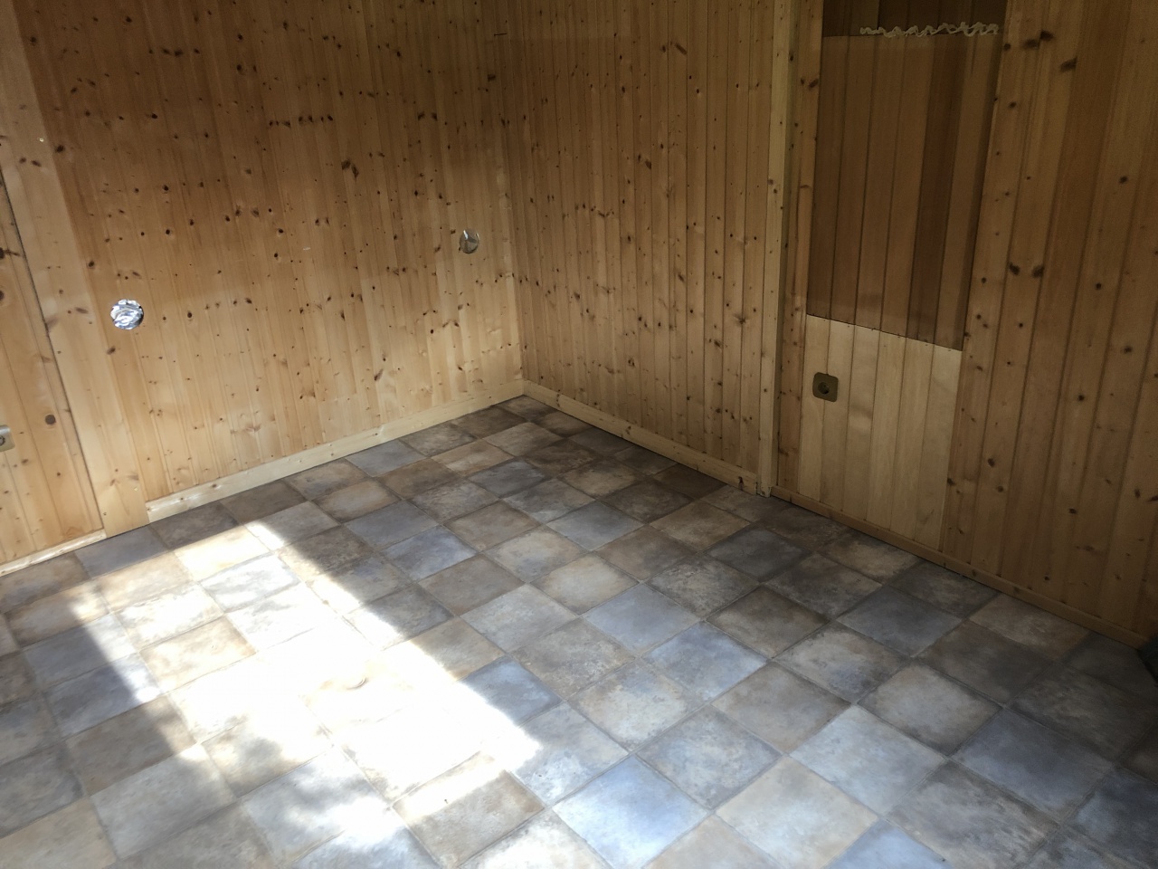

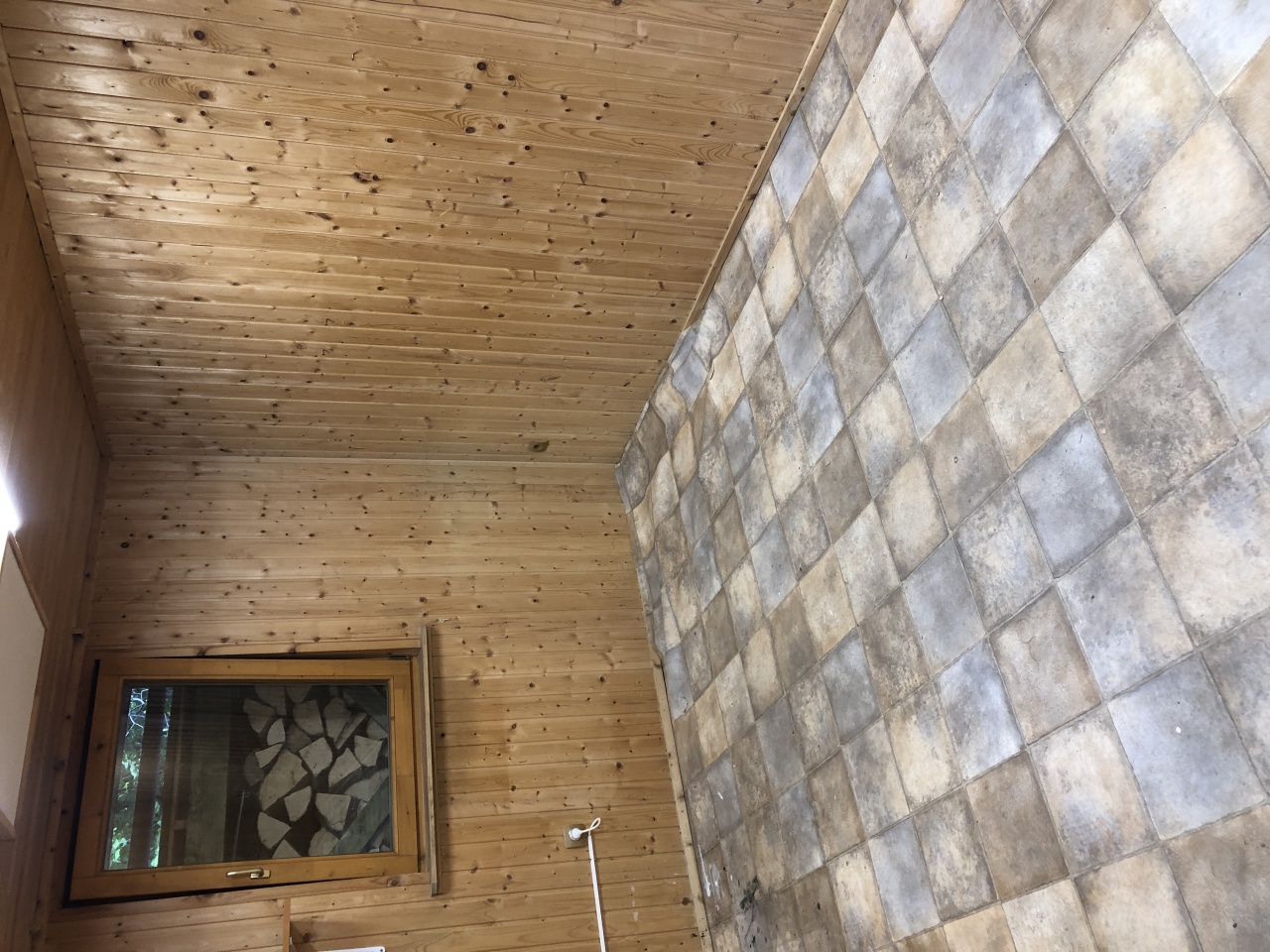

(#60905) Ultrakezdő válasza diginewl hozzászólására (#60903) Válasz • Máj 13, 2019
Köszönöm a segítő mondatokat, igyekszem megfogadni és ígérem hibázni fogok, de közzéteszem! Igen ez lesz az asztal teljes mérete, de fixen bent lesz egy külön erre a célra készült házikóban úgyhogy nem tervezem mozgatni. Habár az alapot úgy készítettem, hogy kettészedhető legyen! (bármi lehetséges alapon)
(#60906) Frankye válasza Ultrakezdő hozzászólására (#60905) Válasz • Máj 13, 2019
„...egy külön erre a célra készült házikóban...”
Máris itt az első buktató!
A vasútmodellek nem nagyon (pontosabban: nagyon nem) szeretik a hőmérséklet ingadozást, és a páratartalom növekedését különösen nem. Minthogy nem írtad a házikó "paramétereit", azaz hogy szigetelés/fűtés van-e benne, ez lehet - adott esetben - probléma. (Persze, ha a környezeti változók szabályozottak, vagy legalábbis szabályozhatóak, akkor a probléma nem is probléma többé.)

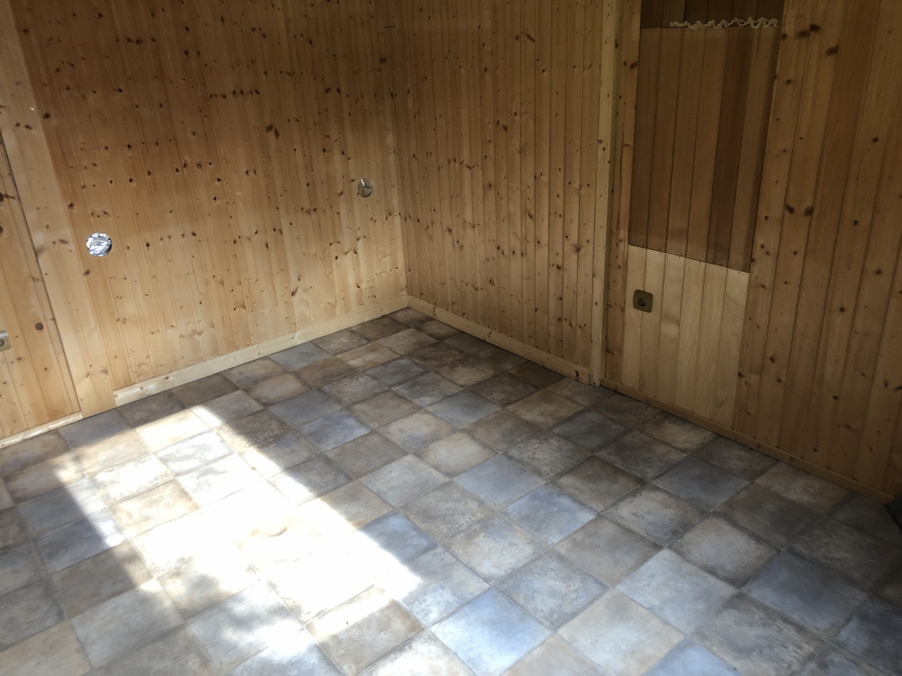

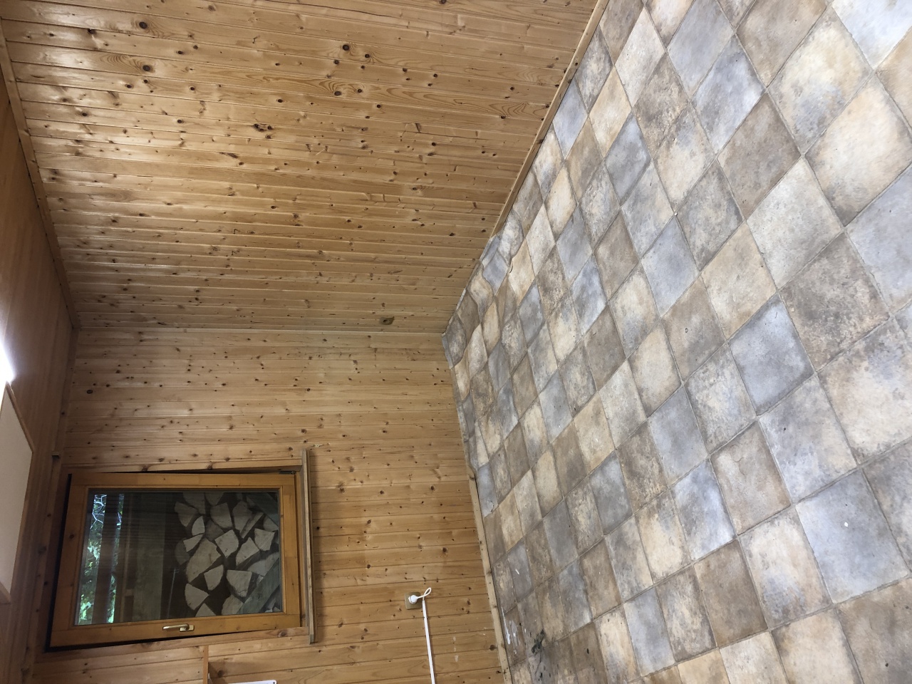

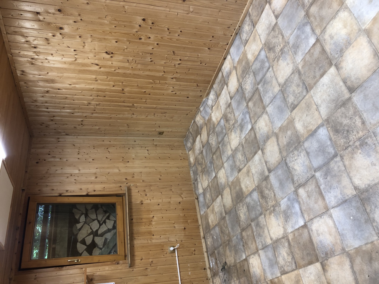

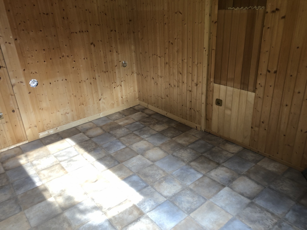

(#60909) Ultrakezdő válasza Frankye hozzászólására (#60906) Válasz • Máj 14, 2019
Igen erről olvastam, ez egy téliesített "állandóan" fűtött, klímás faház aminek megszűnt az előző funkciója és kipakolva, kitakarítva most éppen átalakítás alatt, hogy maximálisan ellássa célját! Őszintén örülök a figyelemnek, mert ez éppen fordítva is elsülhetett volna. Köszönöm még egyszer, igyekszem a folyamatot dokumentálni és közzétenni, tanulásra okulásra!
A kezdet...

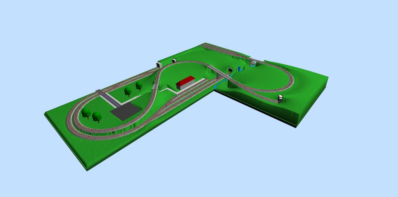

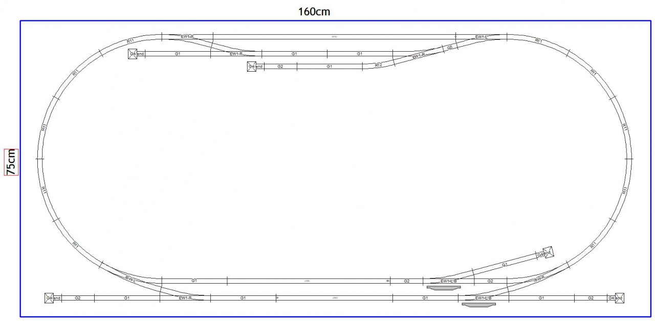

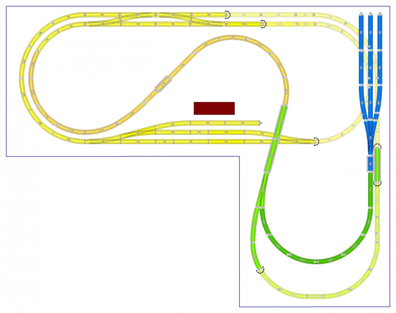

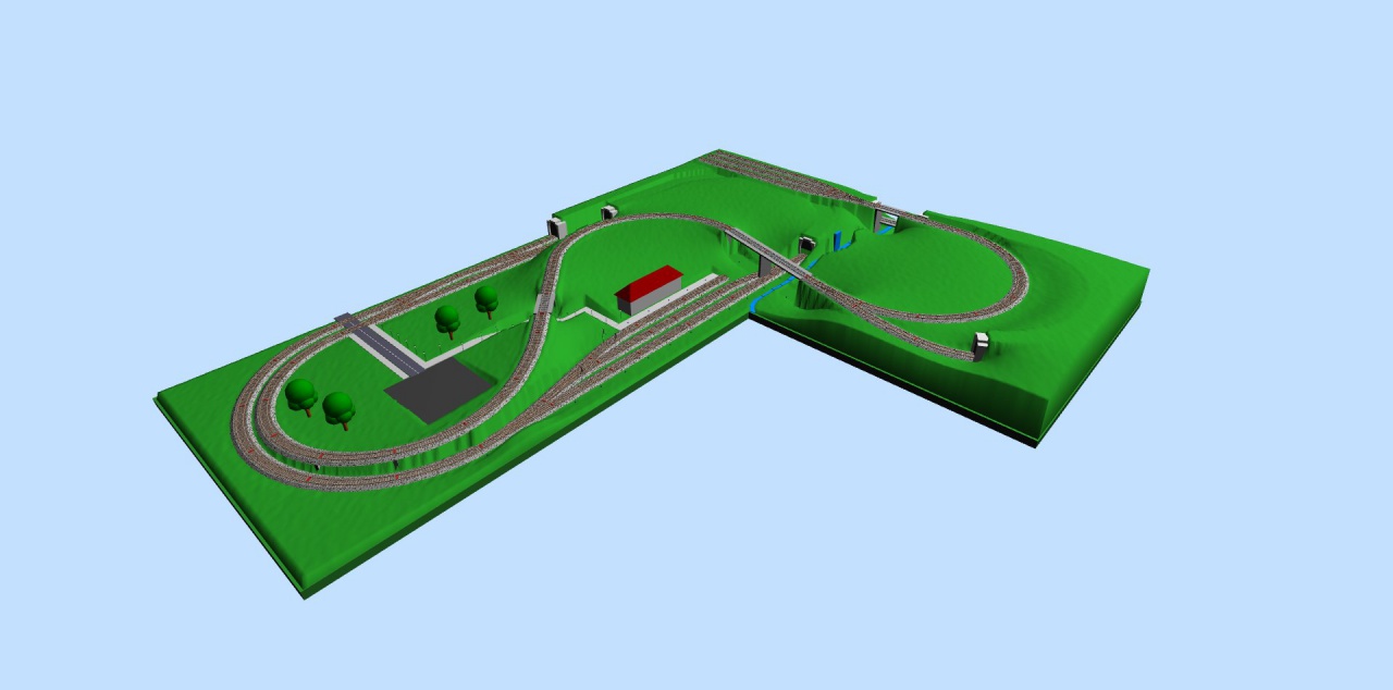

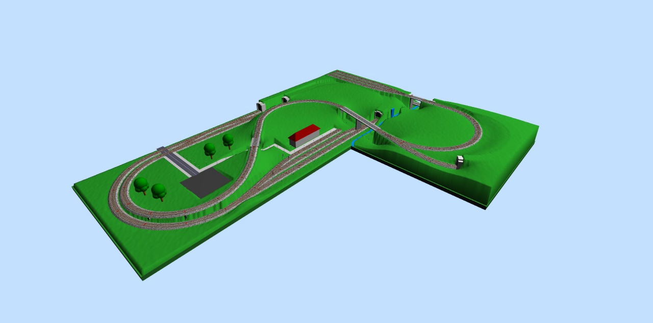

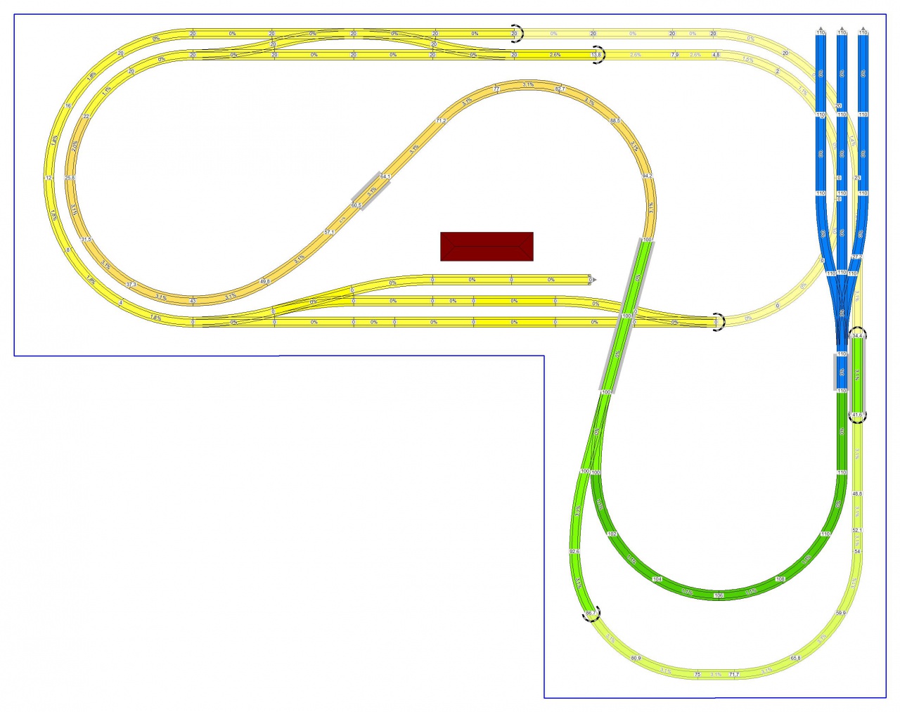

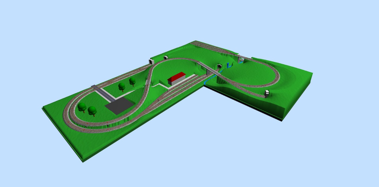

(#61432) Halhozo hozzászólása Válasz • Dec 8, 2019

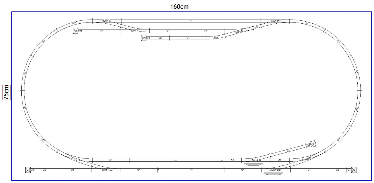

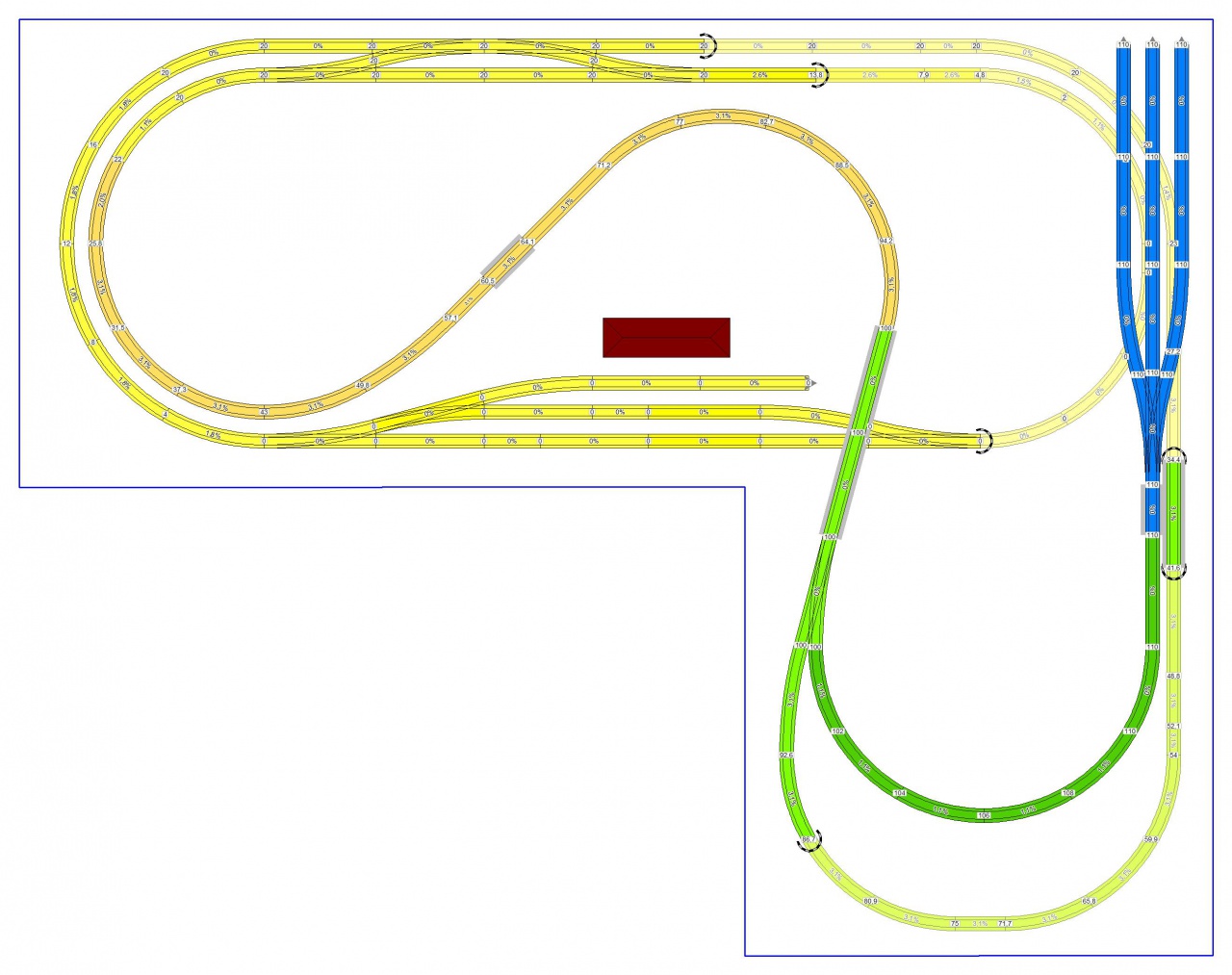

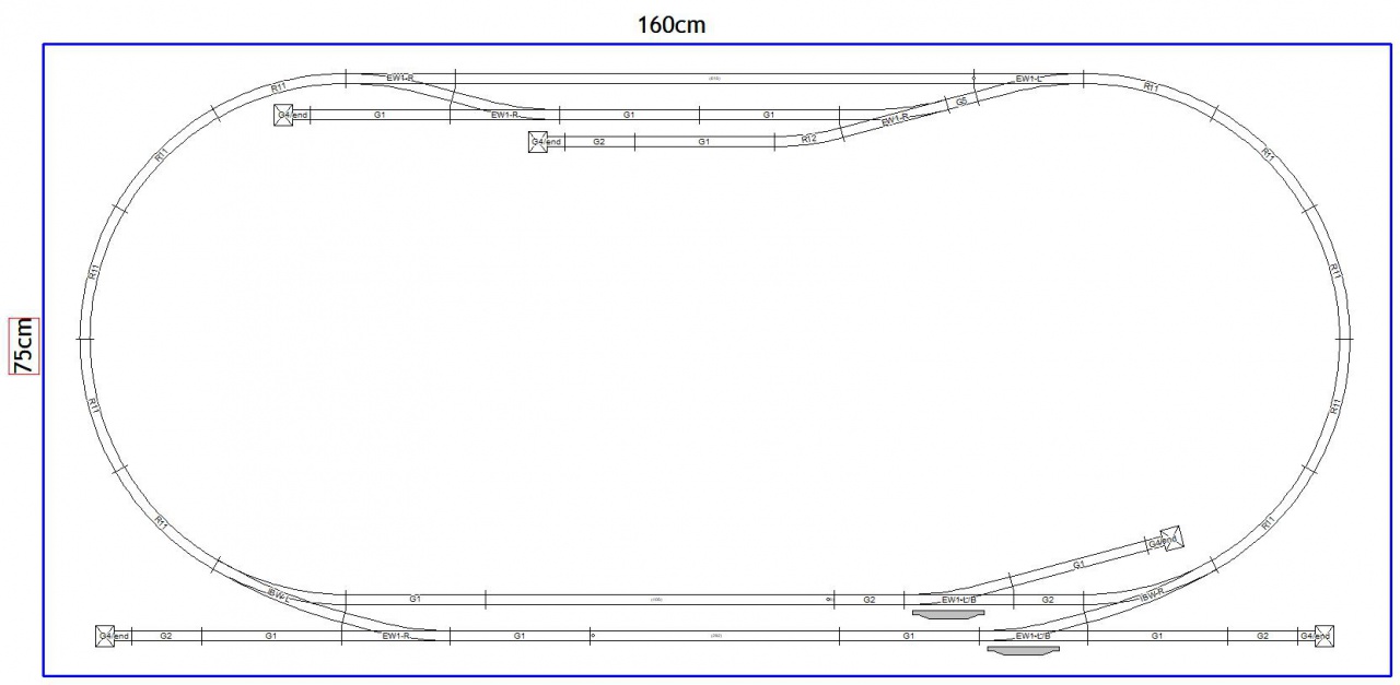

Sziasztok,
Elkészült az első pályaterv. Első körben a sárgával jelölt részt építeném meg, utána jönne a zöld majd a kék. A látványterven még dolgozom. (Tudom, hogy ekkora méretben nem H0-a kéne, de ragaszkodom egyelőre a gyerekkori (meglévő) mozdonyokhoz.) Vélemény? Javaslat?

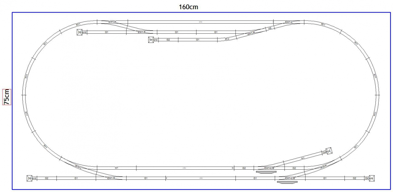

(#61440) csíkosháTTú válasza Halhozo hozzászólására (#61432) Válasz • Dec 9, 2019
Nem is rossz!
Mekkora íveket használtál?
(#61447) Halhozo hozzászólása Válasz • Dec 10, 2019
A méret lemaradt, az asztal 2,4m x 1m. A majdani kiegészítés pedig 1m x 1m. Így hát a helyhiány miatt kénytelen voltam r1 és r2.

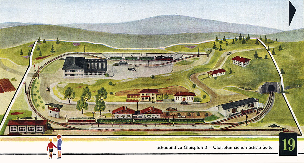

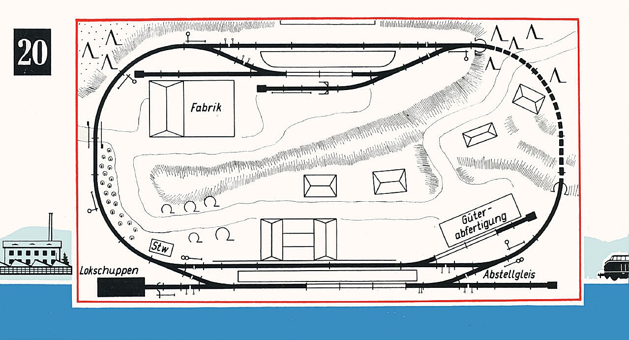

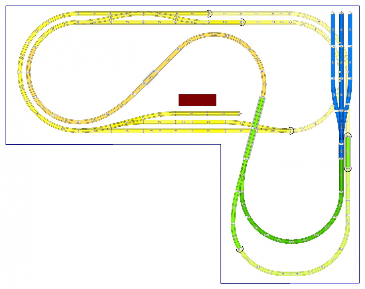

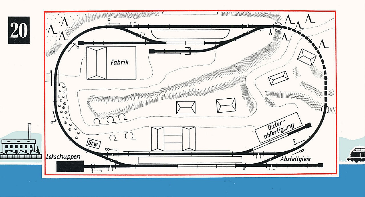

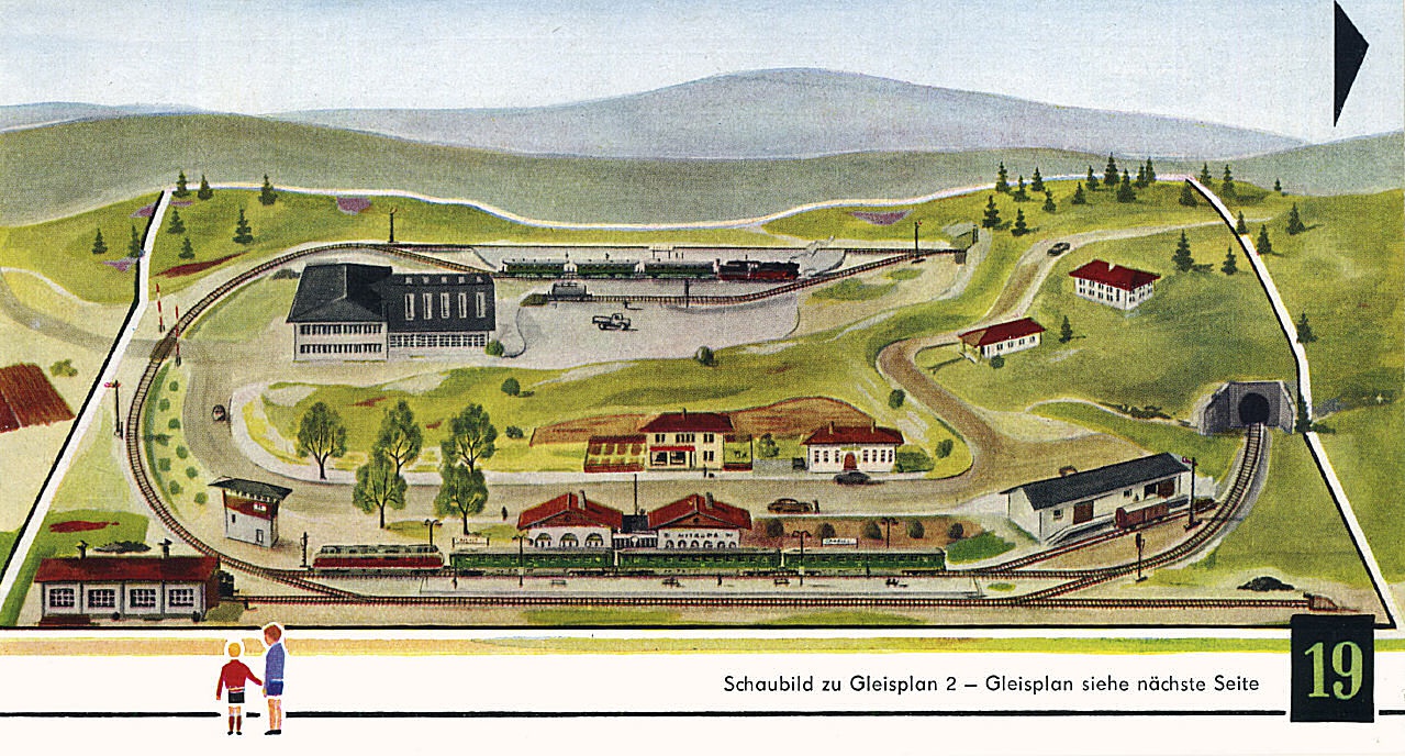

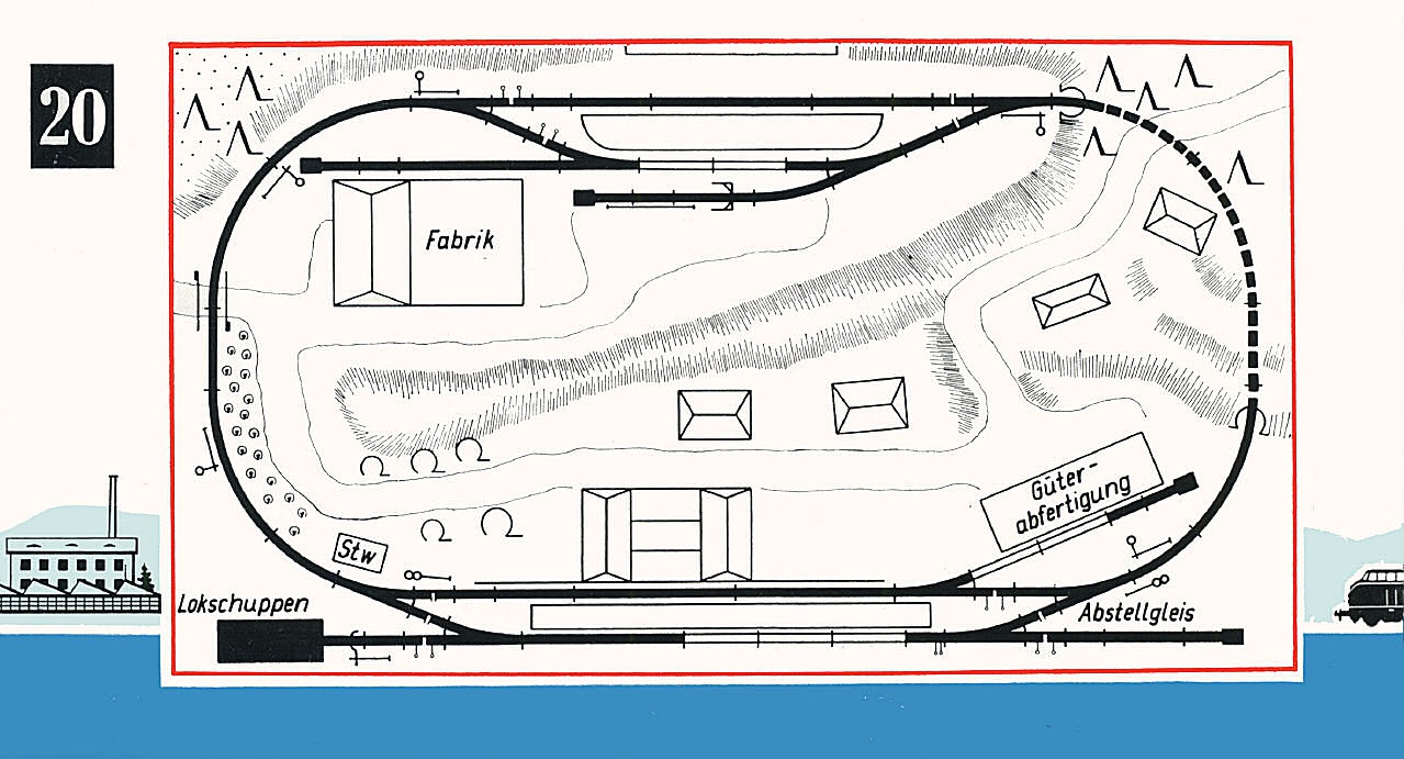

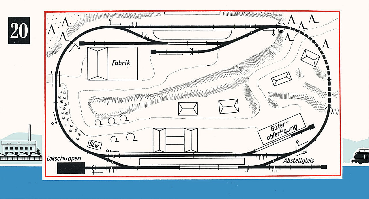

(#61809) ZésZoli hozzászólása Válasz • Jan 17, 2020

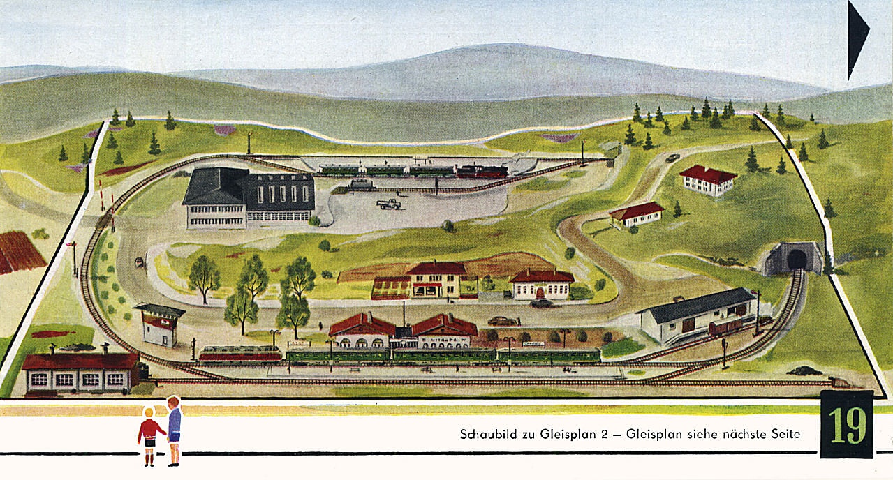

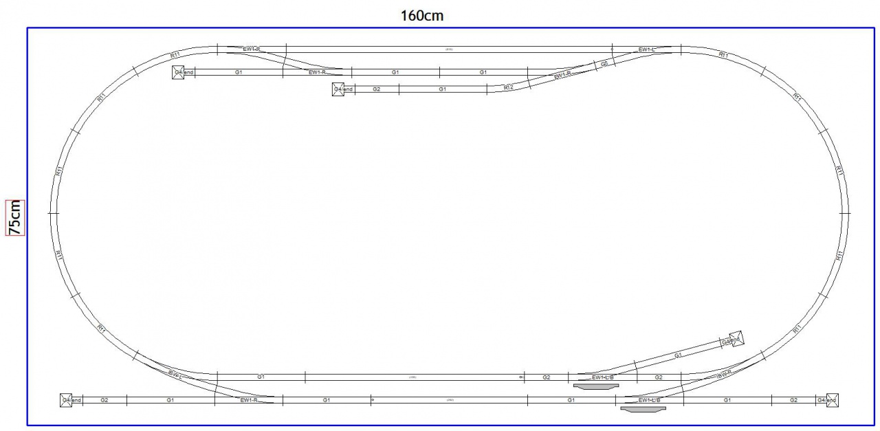

Ide teszem, mert nagyon alap pályáról lesz szó. TT méret.
Évek óta húzódik egy terepasztal építése. A végén mindig feladtam és eladtam a kezdeményeket, majd az ikeás íróasztalomon raktam össze rendszerint valamit. Most úgy döntöttem, hogy végül is fixen is lehetne erre az íróasztalra építeni egy fedéllel, amit rázárva használható íróasztalként és ez a porvédelmet is megoldaná.
A pályatervet egy 1962-es Helyes vágányon...-ból vettem, de Tillig TT modell 310-es ívekkel.
Az alábbi kérdéseim vannak:
- Van valami ötletetek, amivel színesíteni lehet ezt a pályát?
- Lehet használni 268mm-es íveket a mai járművekhez? A Tillig nem ad meg minimális ívsugarat a járműveknél. Ez azt jelenti, hogy elmennek rajta?
Azért is ide tettem ezt a posztot, mert ez egy kezdő pálya. A játék a lényeg, nem a modellhűség. Inkább parádévonal lesz, mint tologatós. Megy egy szerelvény. Rója a köreit, majd ha megérkezett valahova, akkor indul egy másik. Max három szerelvényt tervezek futtatni rajta. Egy személy 3 Y kocsival, egy teher 4 tengelyes tartály, vagy önürítős kocsikkal és egy másik teher zárt kocsikkal. A Mozdonyok E11 és SNCF 7139.
Bármilyen véleményt szívesen fogadok.
Üdv. Zoli
(#61814) csíkosháTTú válasza ZésZoli hozzászólására (#61809) Válasz • Jan 19, 2020
Nem olvastál figyelmesen. A Tillig Modellgleis esetében a legkisebb ívet, a 267mm-t csak rövid, kéttengelyes kocsikhoz, és iparvágányokhoz ajánlja. A legkisebb TT ív az 310mm-es. Egyébként több modellnél is jelzi a Tillig, hogy a legkisebb bejárható ív a 310mm: BR38, BR50, BR52, Desiro, az emeletes kocsik, stb.
(#61819) ZésZoli válasza csíkosháTTú hozzászólására (#61814) Válasz • Jan 20, 2020
Szia Mester!
Nem tudom, hogy nem olvastam figyelmesen. Más gyártók minden termékükhöz odaírják a minimális bejárható ívsugarat.
Ok! A kéttengelyes kocsik elmennek, na de melyik mozdonyok?
Ha tudnék összerakni egy értelmes szerelvényt, akkor lehet, hogy beerőltetnék az alábbi pályára egy belső ívet.
(#61820) csíkosháTTú válasza ZésZoli hozzászólására (#61819) Válasz • Jan 20, 2020
Belsőt, oda?
Csak úgy, ha régi sínekből a régi geometriával csinálod meg az újnak megfelelő alaplapon, és kizárod az újabb tervezésű modelleket.
A Tillig R0-s íve, vagyis a 267mm sugarú, az a régi BTTB-nél is szűkebb, az 286mm volt/van.
Felejteném...
Jaaa!
példa
Ott van, hogy "Befahrbarer radius", vagy hogy is van németül, a szimbólumoknál.
(#61821) ZésZoli válasza csíkosháTTú hozzászólására (#61820) Válasz • Jan 20, 2020
Nézd csak! Találomra:
Tetszőleges Tillig mozdony
A legtöbb modellnél nincs odaírva a "Befahrbarer radius". Ez most ilyenkor azt jelenti, hogy elmegy a saját gyártású legkisebb íven?
Tudom, hogy ez a 268-as ív számotokra szentségtörés, de én elsősorban játszom a "modell"vasutakkal és a másik méretnagyságomban - spur 0 tinplate - az ilyen ívek teljesen elfogadottak.
Amúgy mi a töknek gyártják, ha nem ajánlott?
(#61822) csíkosháTTú válasza ZésZoli hozzászólására (#61821) Válasz • Jan 20, 2020
OK!
A 267mm-es Tillig íven még a régi BTTB modellek sem érzik jól magukat, azokat 286mm-es legkisebb ívre tervezték.
Miért gyártják? Fogalmam sincs. Ahogy arról sem, hogy a Fleischmann H0-ban miért gyártott - némileg nagyképűen Modellgleis-nek nevezve - 280mm sugarú ívet?
A belinkelt Tillig modell elmegy a régi Zeuke/BTTB geometrián, vagyis a 286-os íven.
Egyébként ez legfeljebb fele részben esztétikai, és élethűségi kérdés. Legalább annyira az üzembiztonságról szól. Ha meg játszani szeretnél, akkor ez létkérdés.
(#61825) ZésZoli válasza csíkosháTTú hozzászólására (#61822) Válasz • Jan 20, 2020
A H0-ás 360mm-es ívet arányosítva TT-ben 261mm-re jön ki. Jó lesz az nekem. Kipróbálom.
Veszek egy pár ívet és megfuttatok rajta ezt-azt.
(#61826) etwg válasza csíkosháTTú hozzászólására (#61822) Válasz • Jan 20, 2020
Azokat a kis iveket, a villamos pályákra gyártják.
(#61839) csíkosháTTú válasza ZésZoli hozzászólására (#61825) Válasz • Jan 21, 2020
Én nem költeném rá a pénzt. A baj ott lesz, hogy pl. a régi Zeuke startos mozdonyok alvázában nem tud nagyon oldalra mozogni a kocsikapcsoló, ráadásul ezeknek a tengelytávja is relatíve rövid, éktelenül kinyúlik a mozdony vége az ívekben. Ha ezek mögé valami olyan kocsit teszel, ami 76mm-nél hosszabb, akkor veszélyes, hogy ezeken a szűk íveken szétkapcsol a vonat, vagy kisiklik a kocsi, mert az ívben kidobja a mozdony.
De Te tudod...
