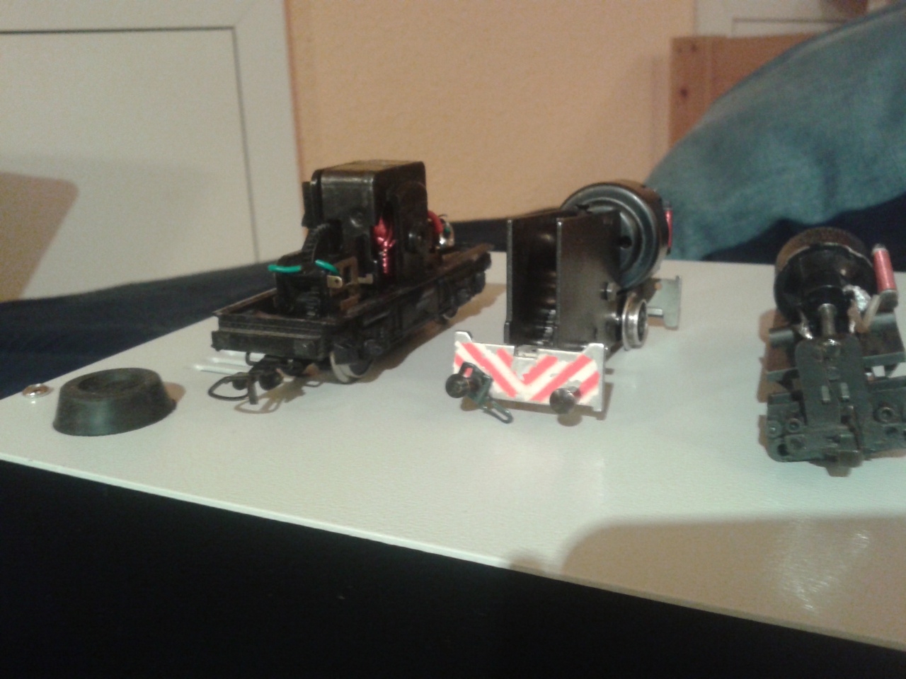

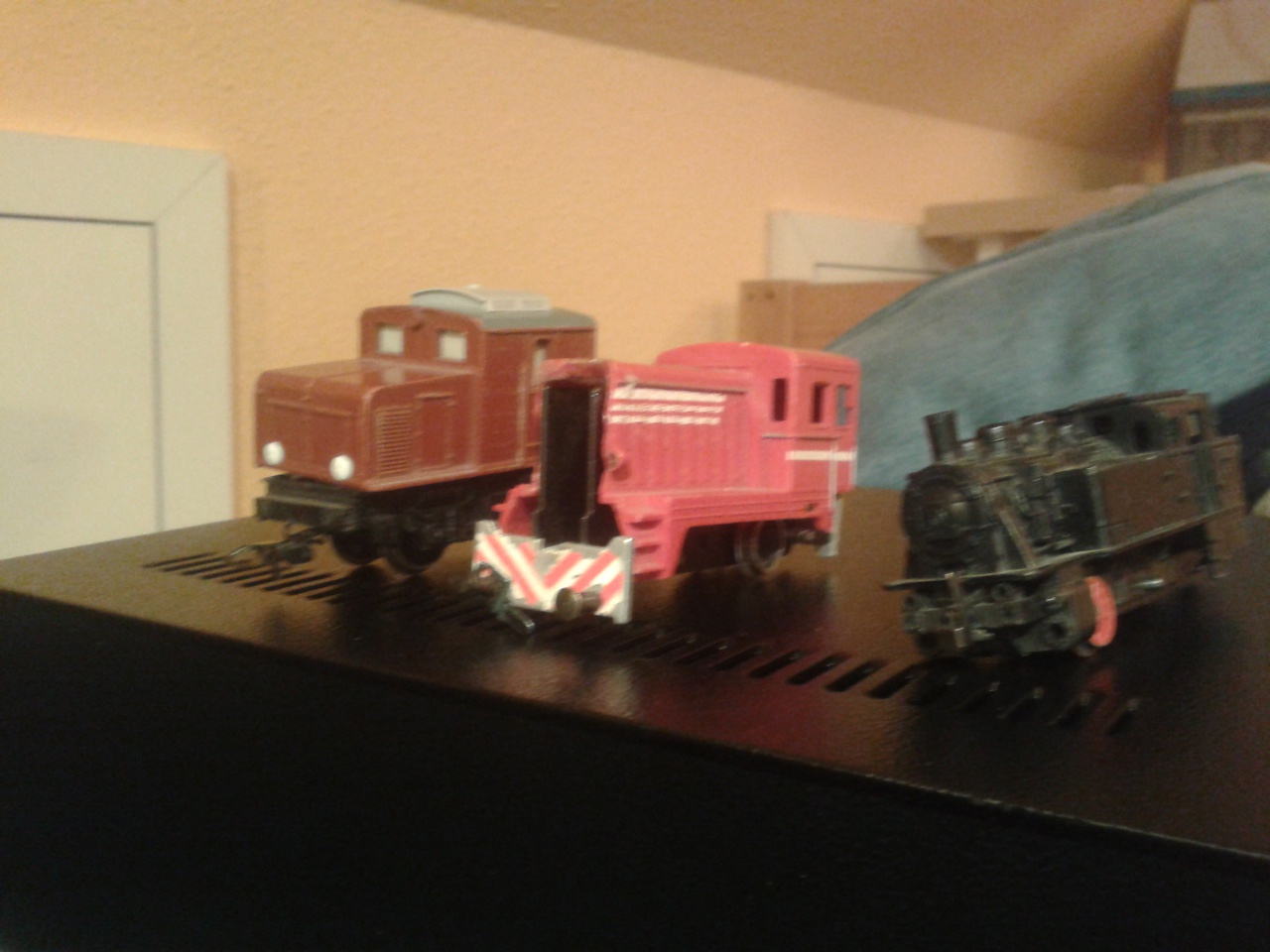

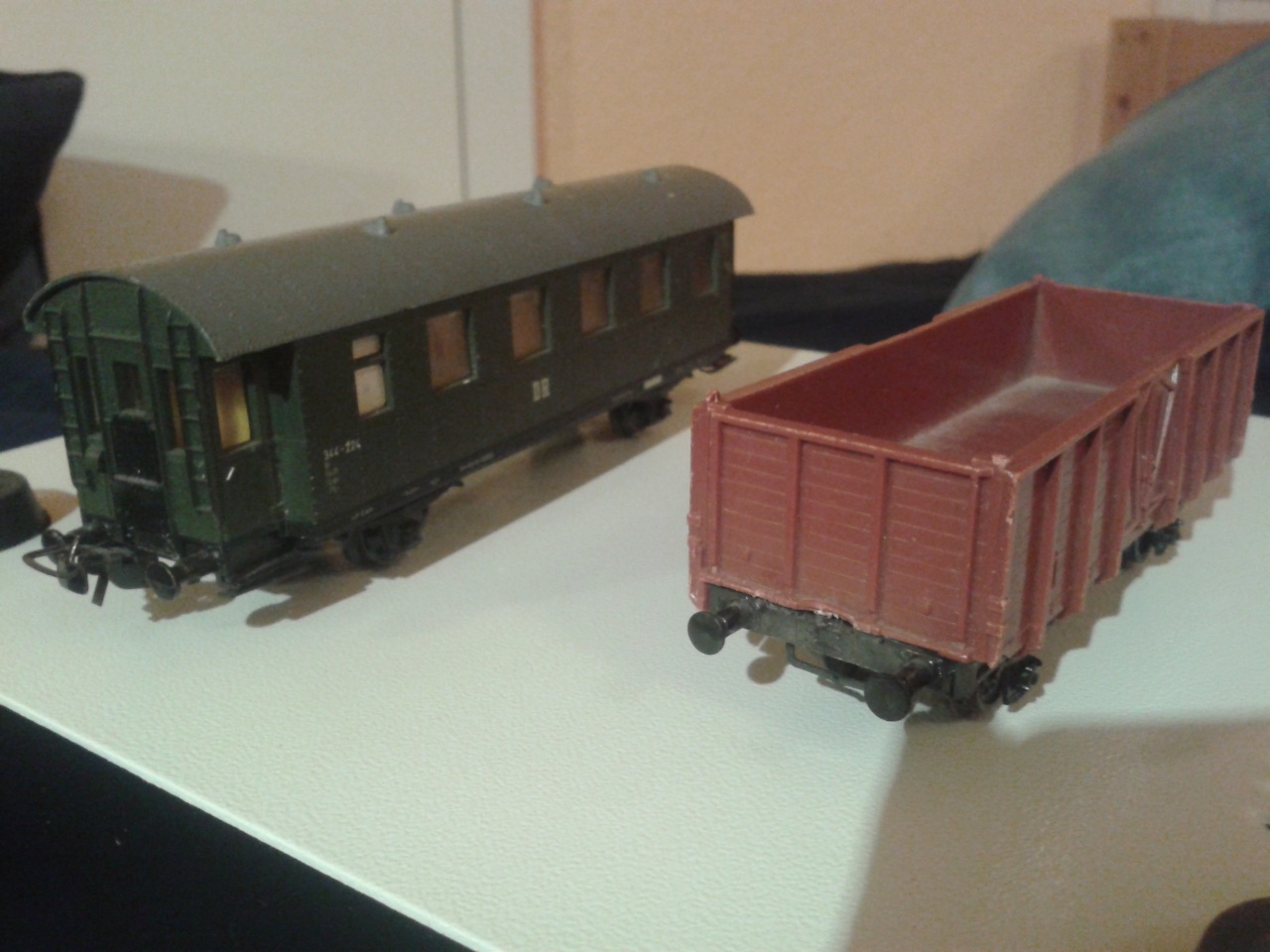

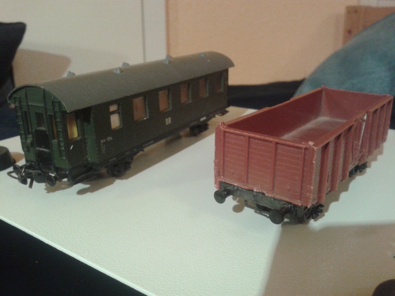

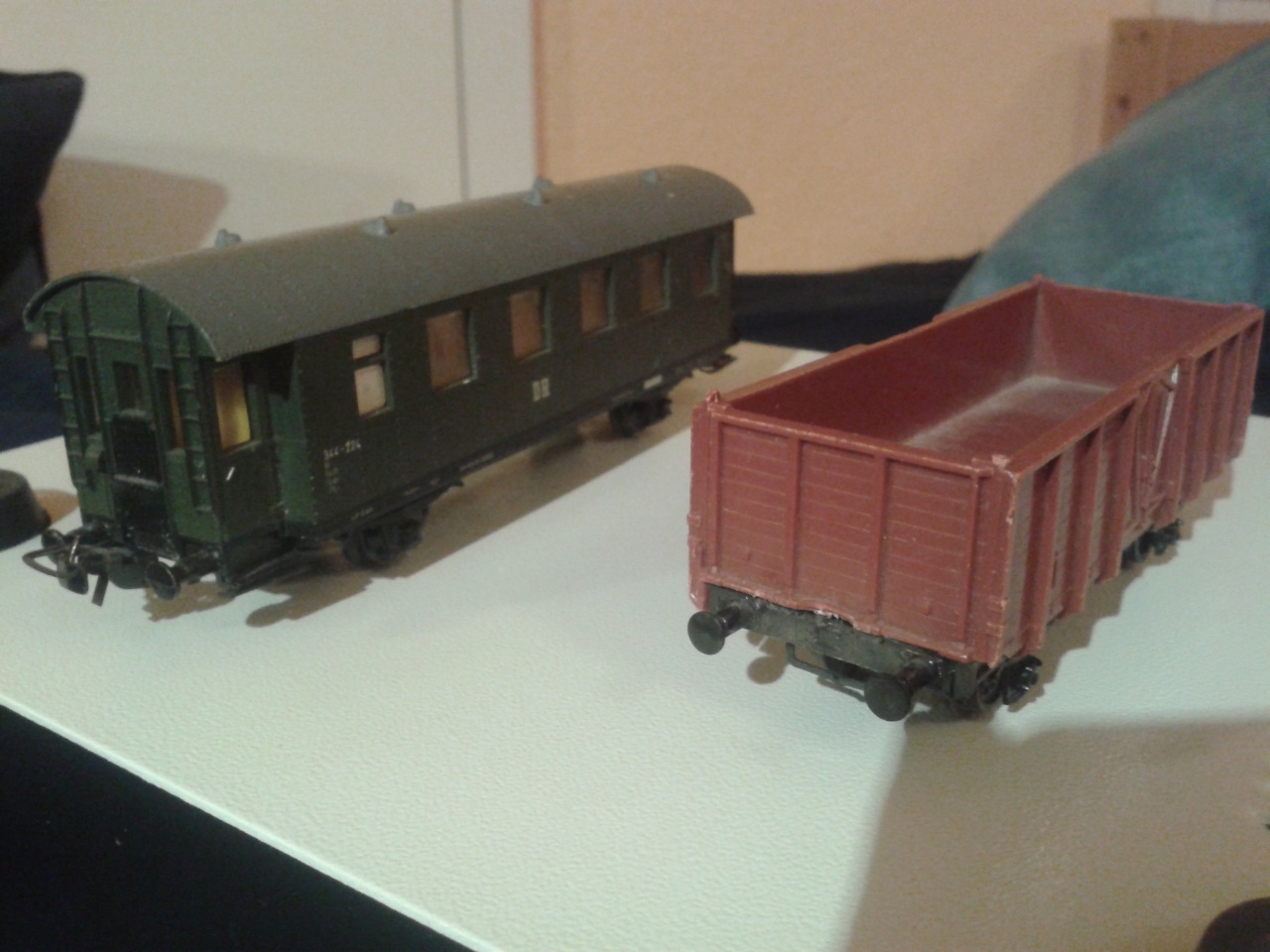

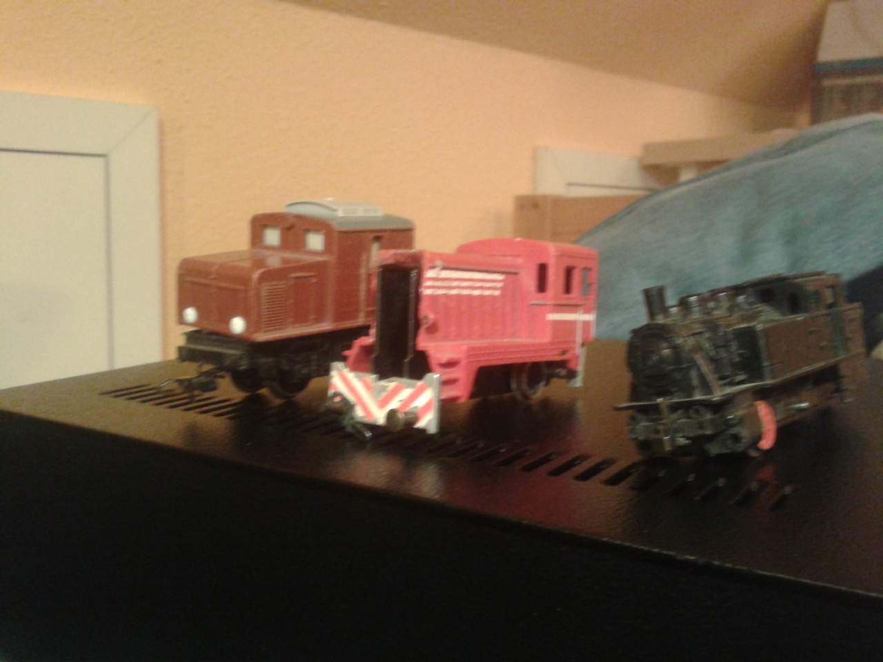

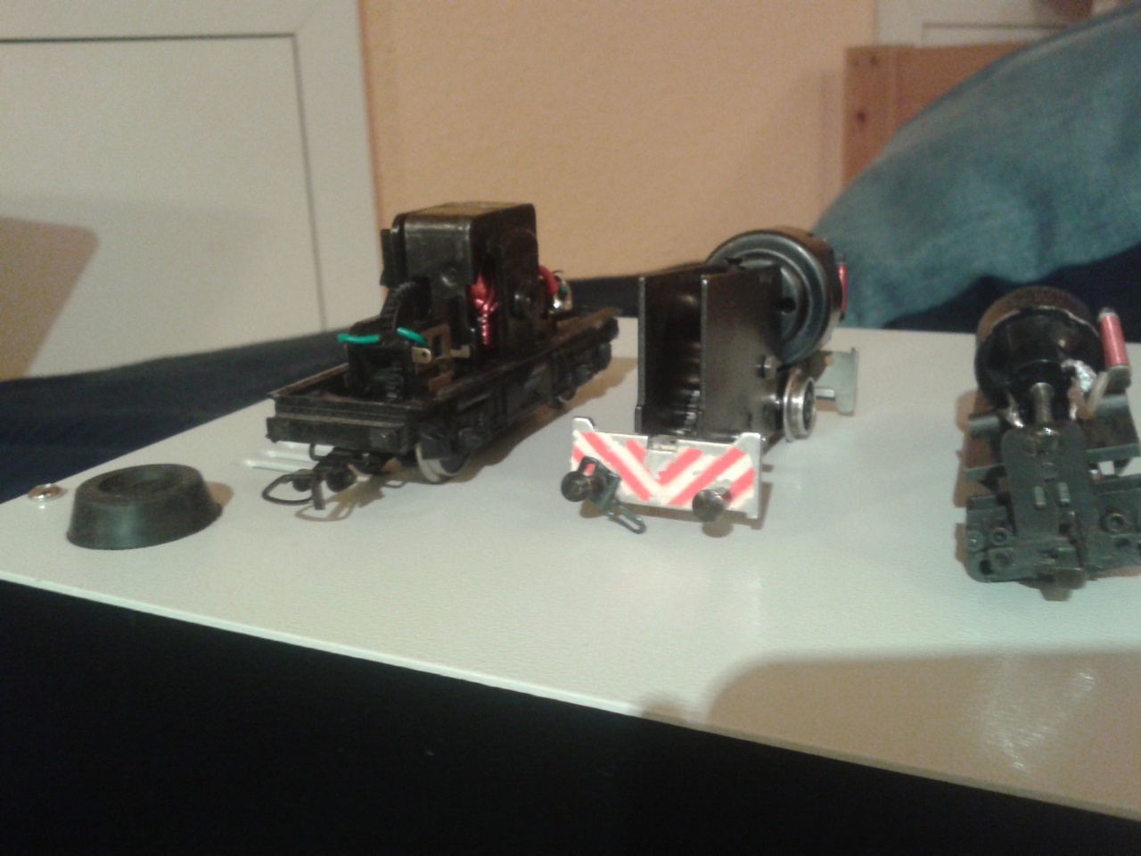

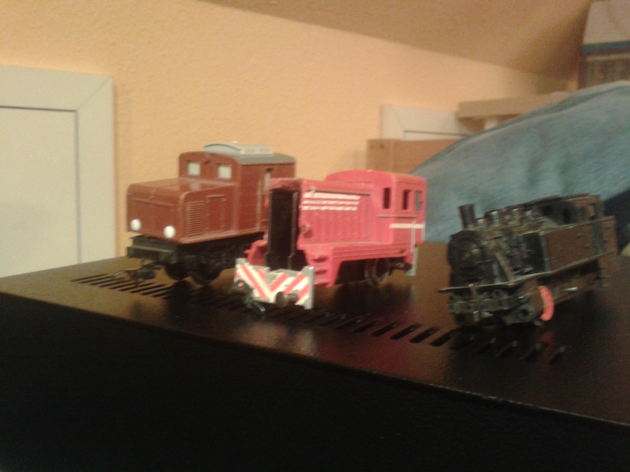

Mivel ezen az odalon még új vagyok (mint a modellezésben is, ezért gondolom itt jó helyen lesz az írásom, mert megfelelőbb helyet nem találtam ennek az összetett próblémának a megoldására.
Tehát ismerőstő kaptam egy doboz vasútmodellezős dolgot, sajnos elég rossz állapotban: sínt, váltókat, 2 régi személy, illetve 2db a valóságban az EAS kocsiknak megfelelő kocsit. Ezekkel kisseb bajok vannak: hiányzanak az ütközők, kerekek kiesnek. Itt az első kérdés: hol lehet ilyet szerezni? (mármint ütközőt) De a nagyobbik baj: nincs ép mozdony. Konkrétan 3db lenne: egy TT nyomtávú gőzmozdony, egy a valós M44-nek megfelelő, és egy ismeretlen típusú. Felépítésében hasonlít a szöcskékhez( V46). Ezzel van talán a legnagyobb gond. A motor(ami a vezetőállásban helyezkedik el) fogaskerekekkel továbbítaná az energiát a 2 tengelyre. Csakhogy a fogaskerekek fele hiányzik, a motor szénkeféi dettó, ütközök sehol, meg azok a kis pöckök, amik a kerékről venné fel az ármot. A szénkeféket (hobbielektronikás lévén) pótolni tudtam. A fogaskerekek meg pont úgy hiányoznak, hogy ami az eggyik oldalon megvan, az a másikon hiányzik. Tehát ezeket átcsoportosítva az egyik tengelyt meg lehet hajtani, de így kipörögnek a kerekek. A mozdony ha közvetelenül a motorjára kapja az áramot( más elektronika nincs a dobozban) akkor önmagában el is indul, de hegy kocsit utána drótozva már csak kapar. Az M44-nek megfelelővel már csak az a baj, hogy egy fogaskerék el van kopva, így időnként megszorul a mechanika, leáll a motor. Ilyenkor kézzel ovatosan megforgatva a kerekeket elindul újból. Apropó kerekek. Ez egy 2 tengelyes mozodony (lenne) csak hogy a 4 kerékből 3 hiányzik. Ezt is pótolni kéne. A TT-s gözmozdonynak is ugyan ez a baja. Meg hogy H0-ás sínre nem jó. Ez utóbbi két mozony elektronikailag rendben van. A leírt próblémákat szeretném orvosolni. Ehhez nyílván szeretnék alkatrészeket venni, de hol?
Ezeknek a próblémáknak a megoldásában kérném a segítségeteket!  |
(#40850) etwg válasza gernerakos hozzászólására (#40849)
Dec 31, 2014 |
Szia, légy üdvözölve itt!
A kérdésedhez annyit, hogy többet tudnánk segiteni, ha beraknál néhány képet..... |
(#40861) etwg válasza gernerakos hozzászólására (#40857)
Dec 31, 2014 |
Ebböl kettö H0 a kis gözös meg TT ( azért jobb képet is rakhattál volna be).
Nem hiszem, hogy bármelyikkel is érdemes lenne komolyabban foglalkozni, mert igy látva nagyon rossz állapotban vannak, és már nagyon öregek.
Lehet, hogy lesz itt valaki akinek még van ez-az az ilyen öreg modellekhez, de olcsobban kapsz az ebayen müködö modellt, mint ami ezek ( föleg a mozdonyokat) rendbetétele kerülni fog.
(#40864) gernerakos válasza etwg hozzászólására (#40861)
Dec 31, 2014 |
Tudom, hogya gőzös az TT. Nem tudom viszont hogy kié volt, meg miért lettek ilyen rossz állapotban. A barna mozdonyt azt könnyű lenne rendbe rakni, csak kéne egy fogaskerék bolt vagy készítő mester. |

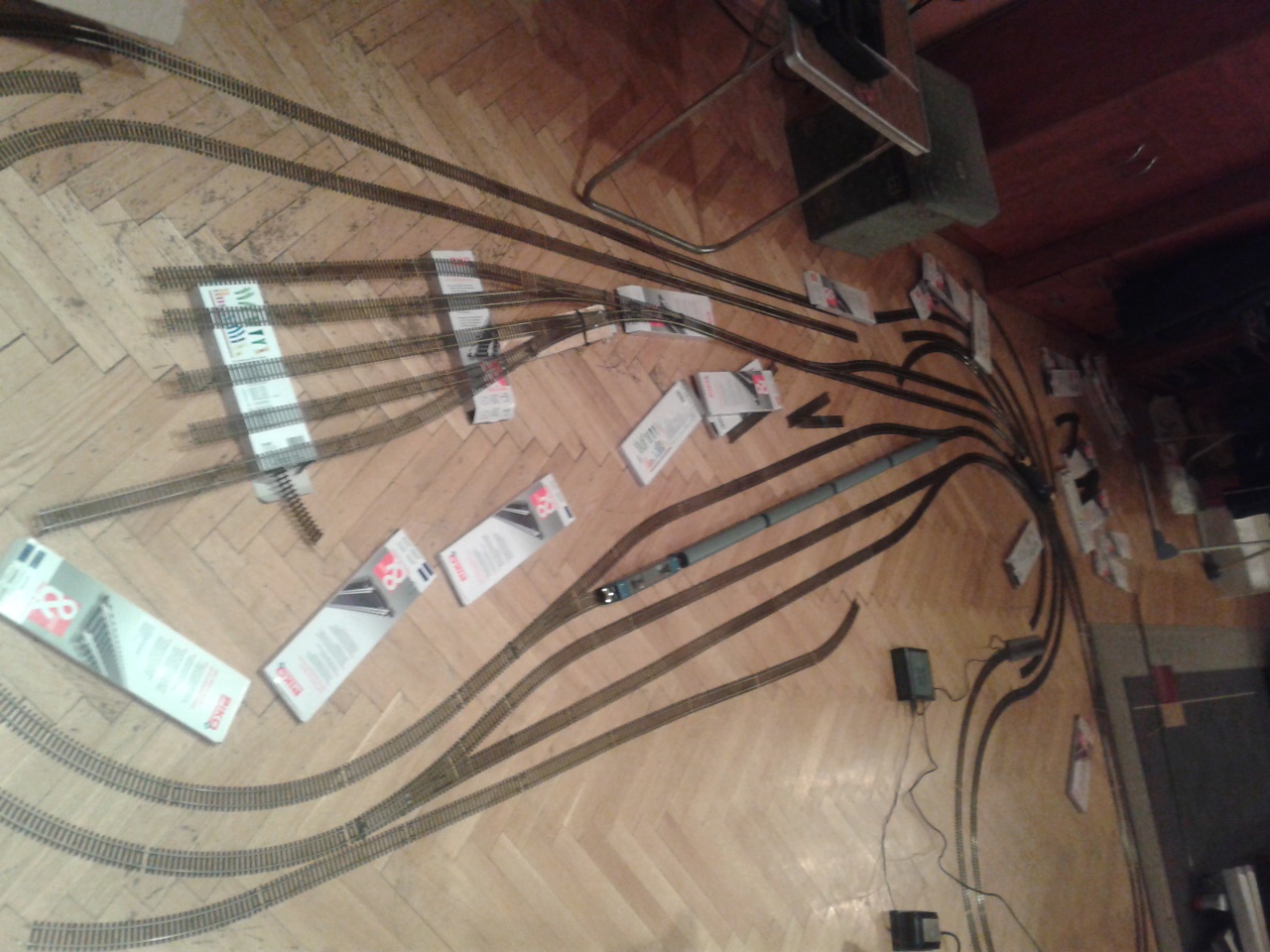

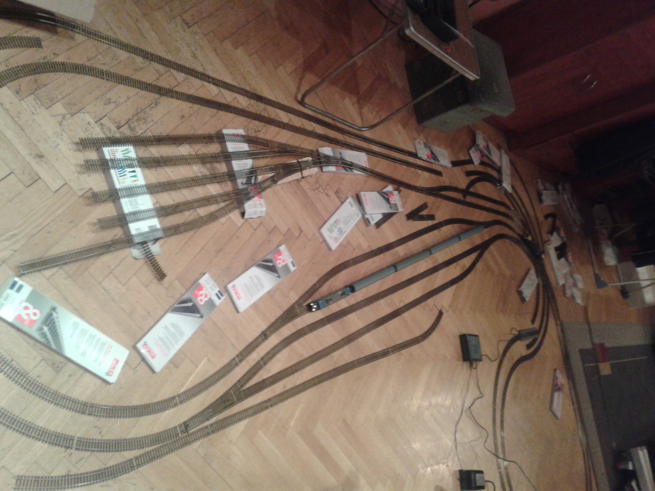

(#41059) gigantati hozzászólása
Jan 5, 2015 |
Sziasztok, BÚÉK mindenkinek!
Az ünnpek alatt sikerült a pályát előszőr kirakni!
Ami a legérdekesebb volt, hogy a program által megrajzolt és valóságban kiakott pálya között voltak cm-es eltérések. Mivel a kisebb 115-119-62-es méretű egyeneseket nem vettem meg, hanem a 231-es szálakból (végleges méret alapján) szabtam ki, így az eltérés nem okozott nagyobb gondot.
Itt voll az első probléma. Mikor egy fixen talpfákra rögzített sinszálat daraboltam, a vágása után a sinpapucsok felhelyezése problémás volt. Ekkor ugyanis a sinszál és a talpfa közé kellett bedugni a sinpapucsot, ami nehézkes volt, ill. a sinszálat picit megemelte. Első ötlet, kivágok egy talpfát hogy felhelyezhessem a sinpapucsot. Ekkor azonban csúnya a toldásnál jelentkező 1-2 talpfa hiány. Így aztán úgy döntöttem, hogy a vágás melletti talpfákat a sinszálak alatt "V" alakban (vagy ahogy sikerült) kikönnyítem. Így a papucsok nagy részét sikerült könnyen behelyezni és a sinfelület is egyenletes maradt.
Az összerakást követően lemértem a főbb befoglalő méreteket, így az asztal faszerkezetet véglegesíteni tudom.
A felső két pu-i vágányon a mozdony + 4 hosszú személykocsi éppen hogy elfér, az aslókon gazdagon van hely.
Na és ha már összeraktam kicsit játszottam is vele
üdv:ati |
