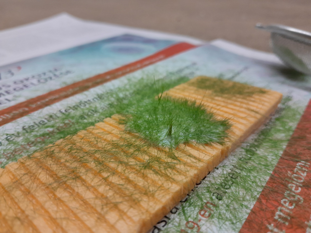

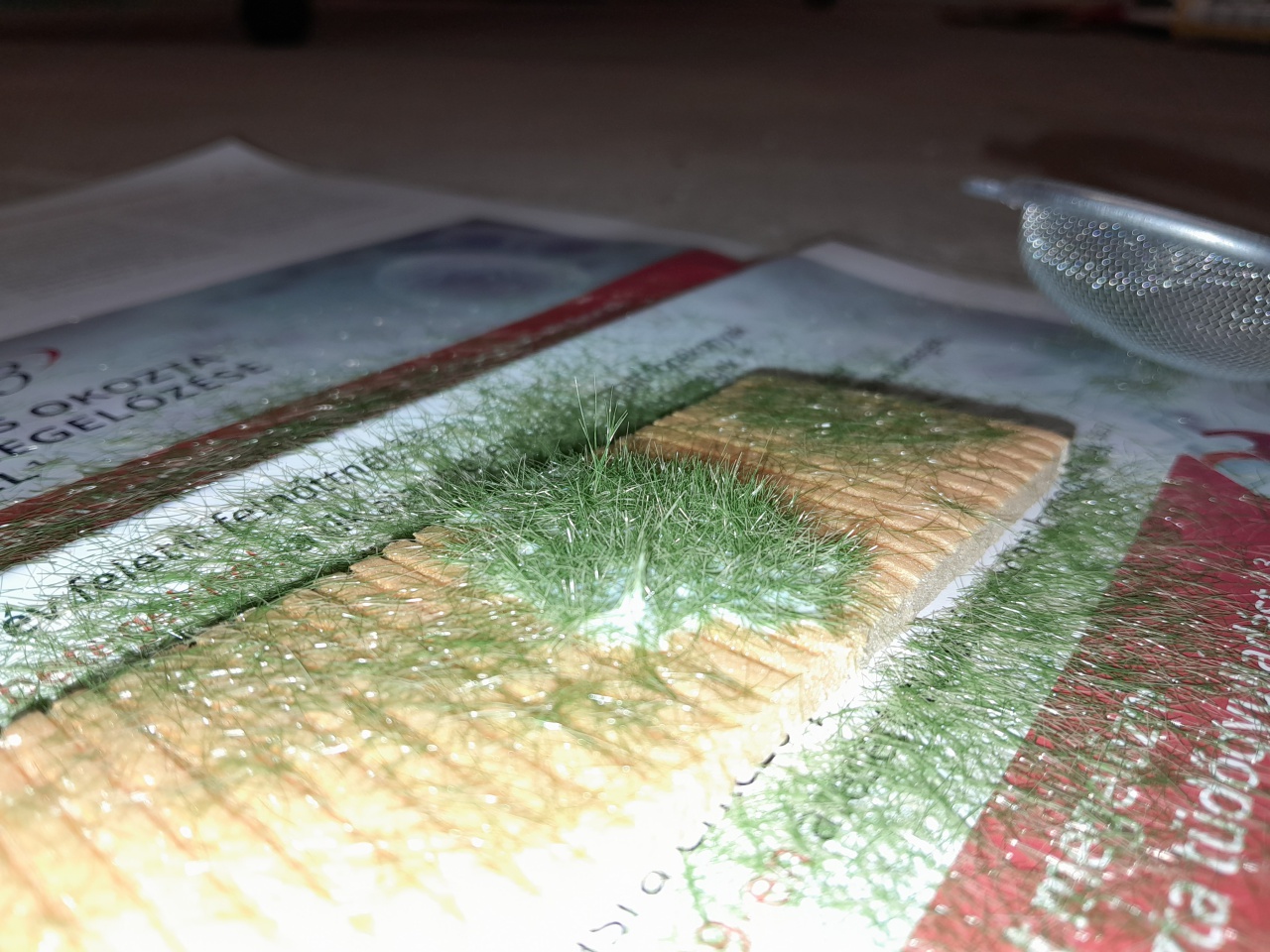

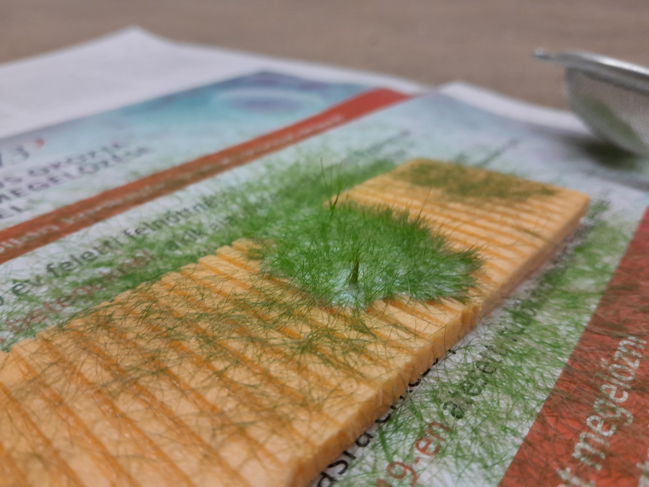

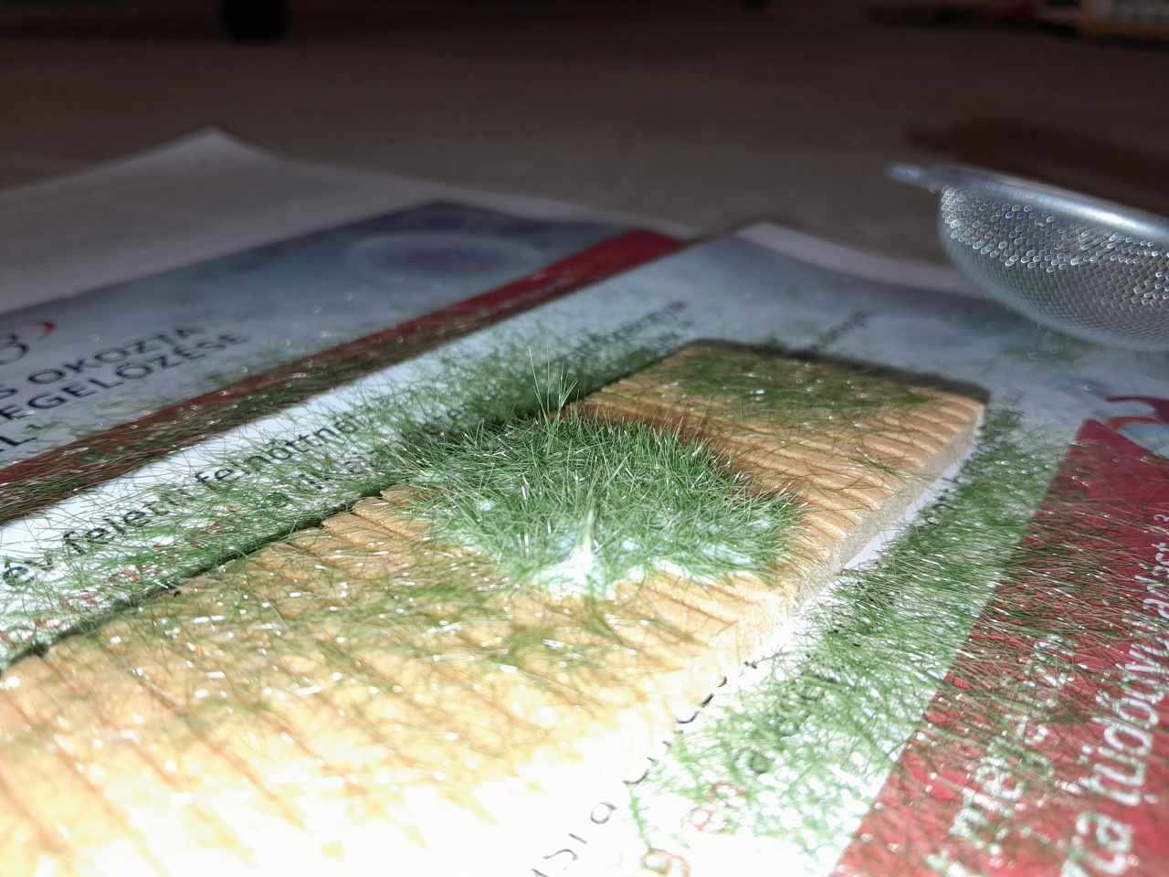

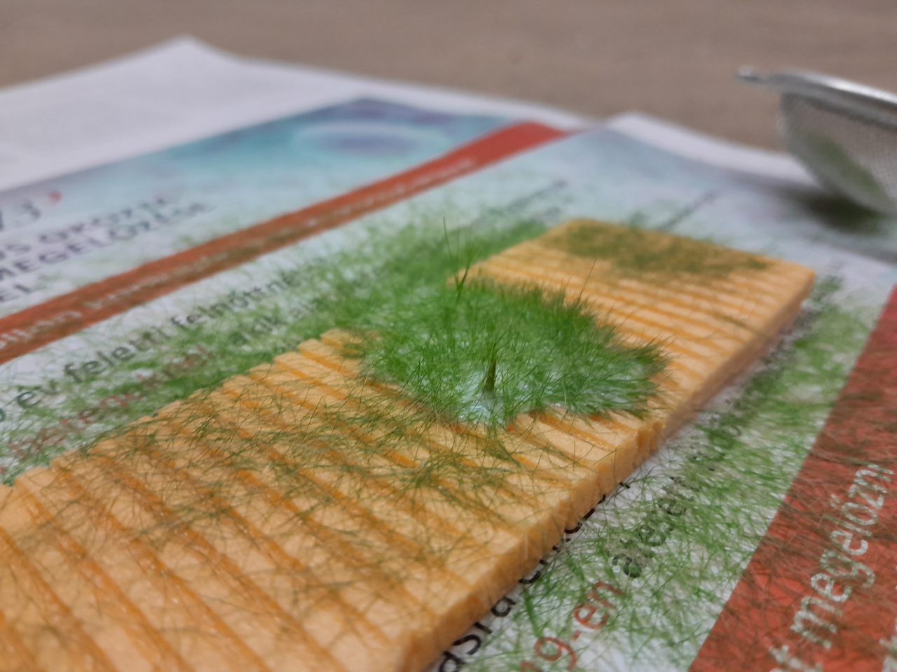

(#68513) TTmisi válasza diginewl hozzászólására (#68508) Válasz • Okt 22, 2023
Én készítettem már ezzel a típussal fűszórót és tökéletesen működik.
(#68515) TTmisi válasza TTmisi hozzászólására (#68513) Válasz • Okt 22, 2023
Itt található egy videó az elkészítéséről:
(#68518) klimas hozzászólása Válasz • Okt 23, 2023
Egy szó mint száz, én maradok a légycsapós verziónál. Tegnap pár jutubos videót megnéztem, hogy lehet megcsinálni.
(#68520) klimas válasza etwg hozzászólására (#68510) Válasz • Okt 23, 2023
Láttam pár kisülést a VEIKI-ben 350-400 ezer V körülit , mit mondjak ? Ha nem szólnak előre, alighanem vonalkódos ( Fábry után szabadon) lett volna a gatyám.
Na azzal lehetne füvezni
Félre a tréfával, semmiképpen sem játék még ezekkel a szerkezetekkel sem!!!

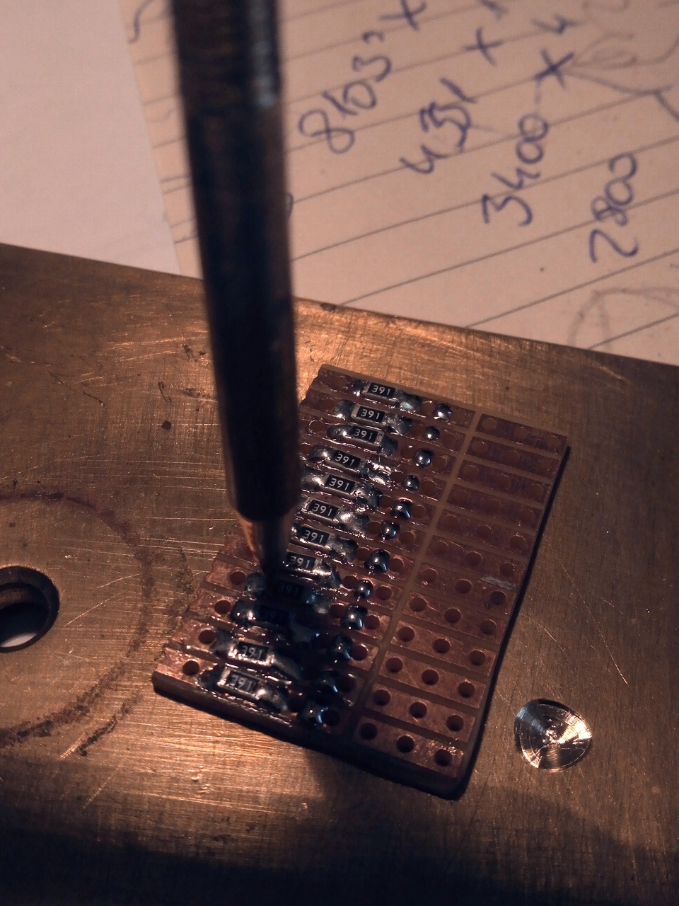

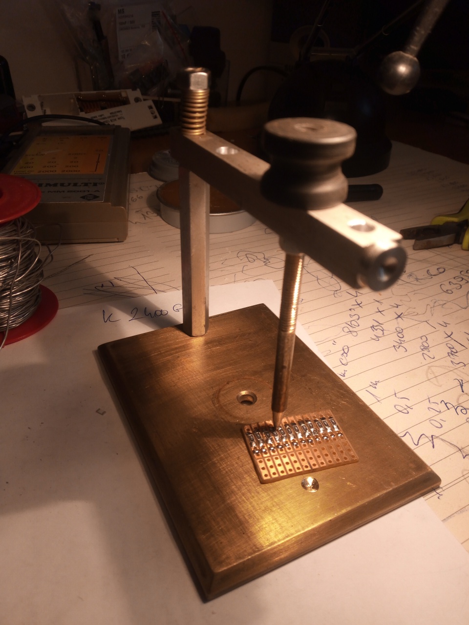

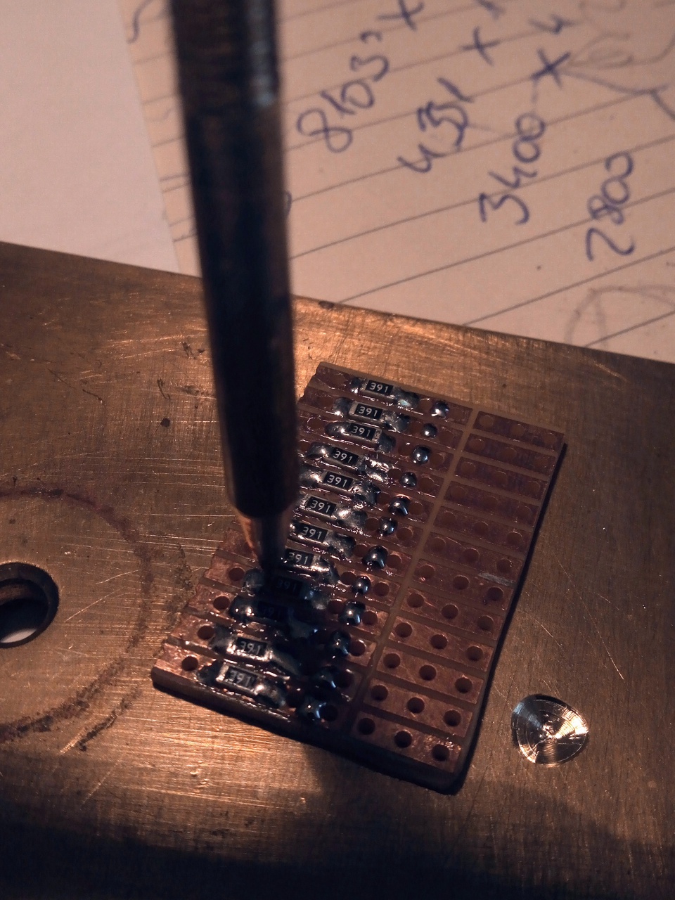

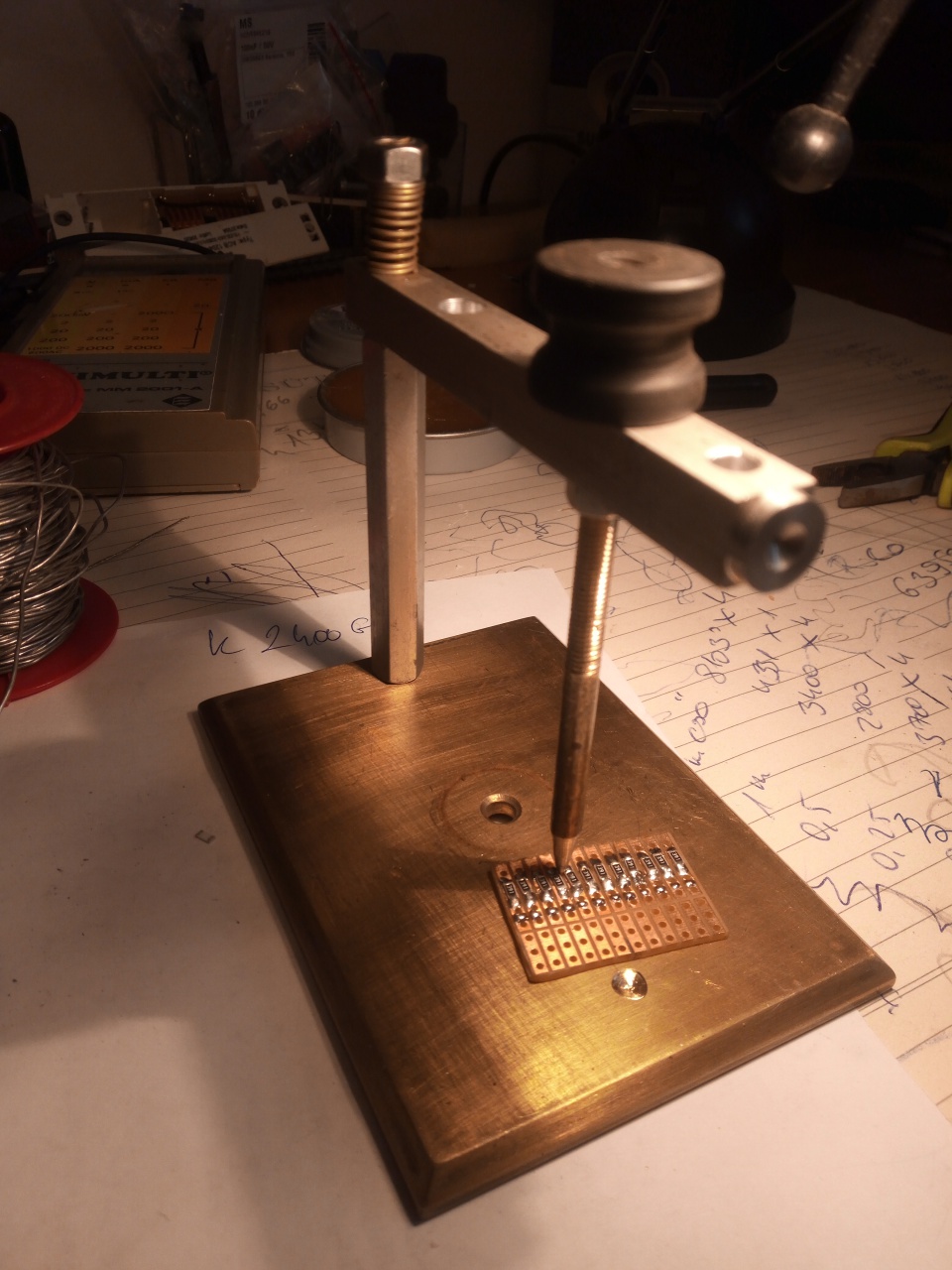

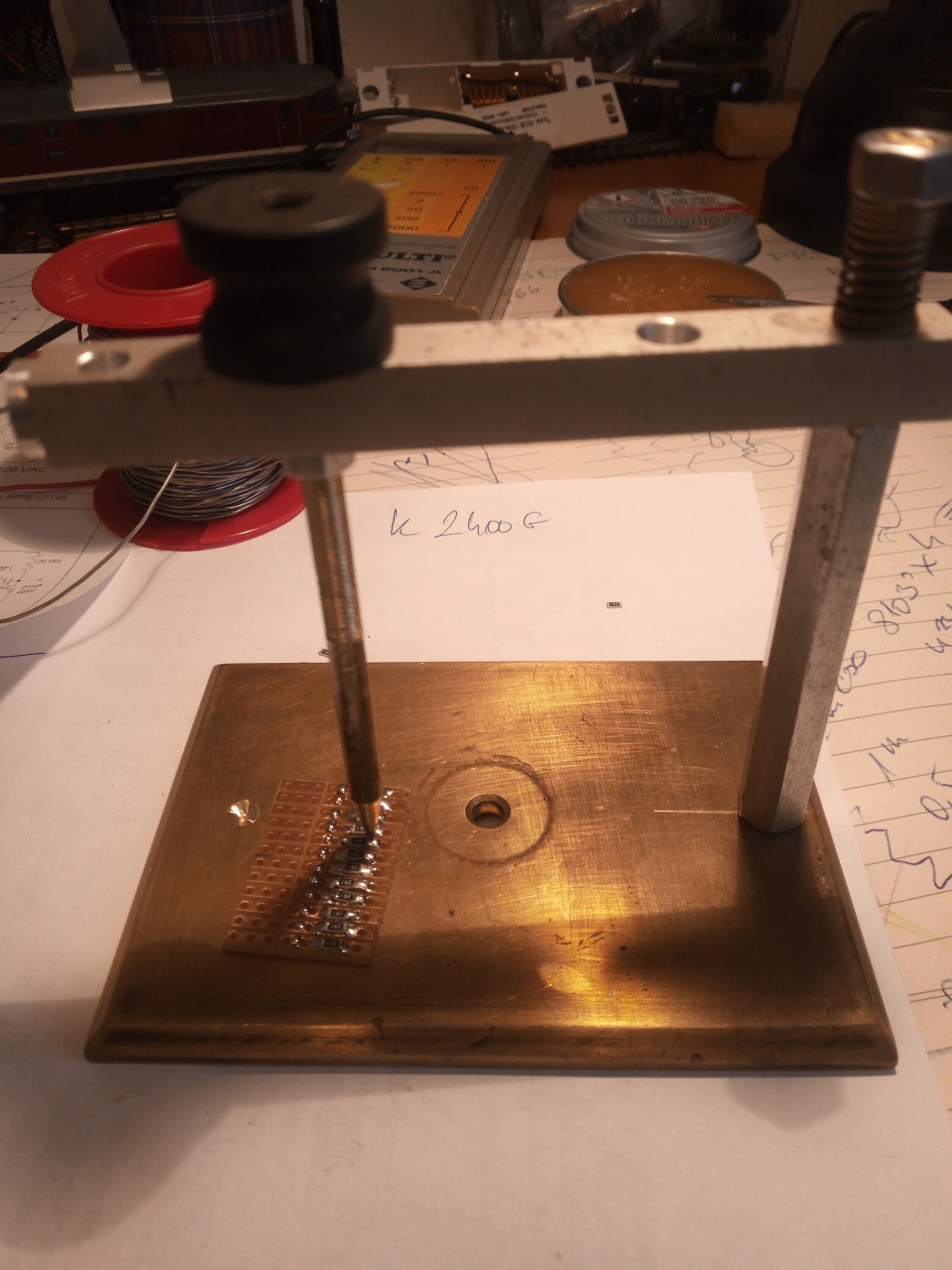

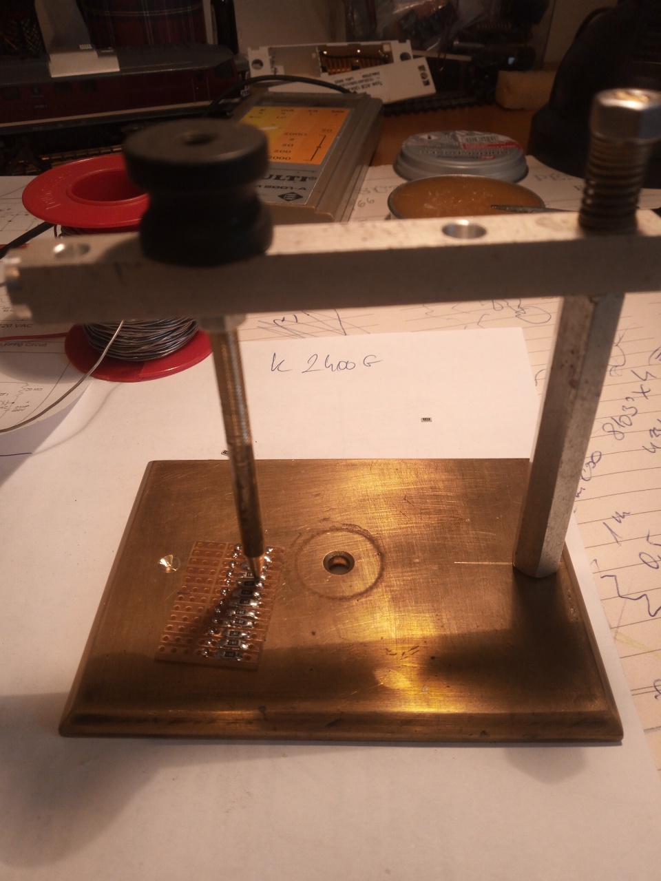

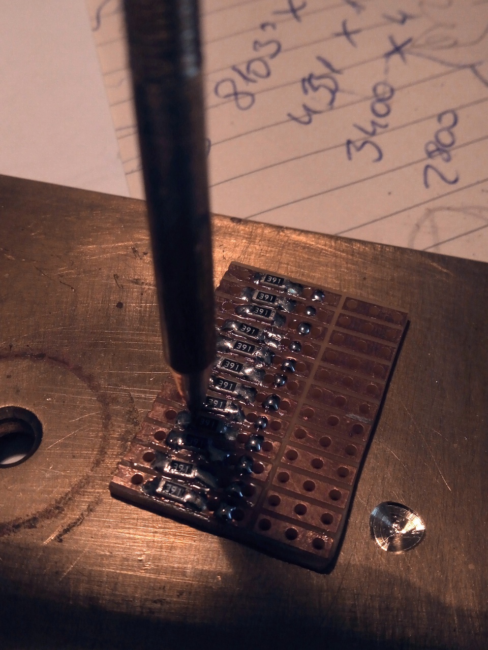

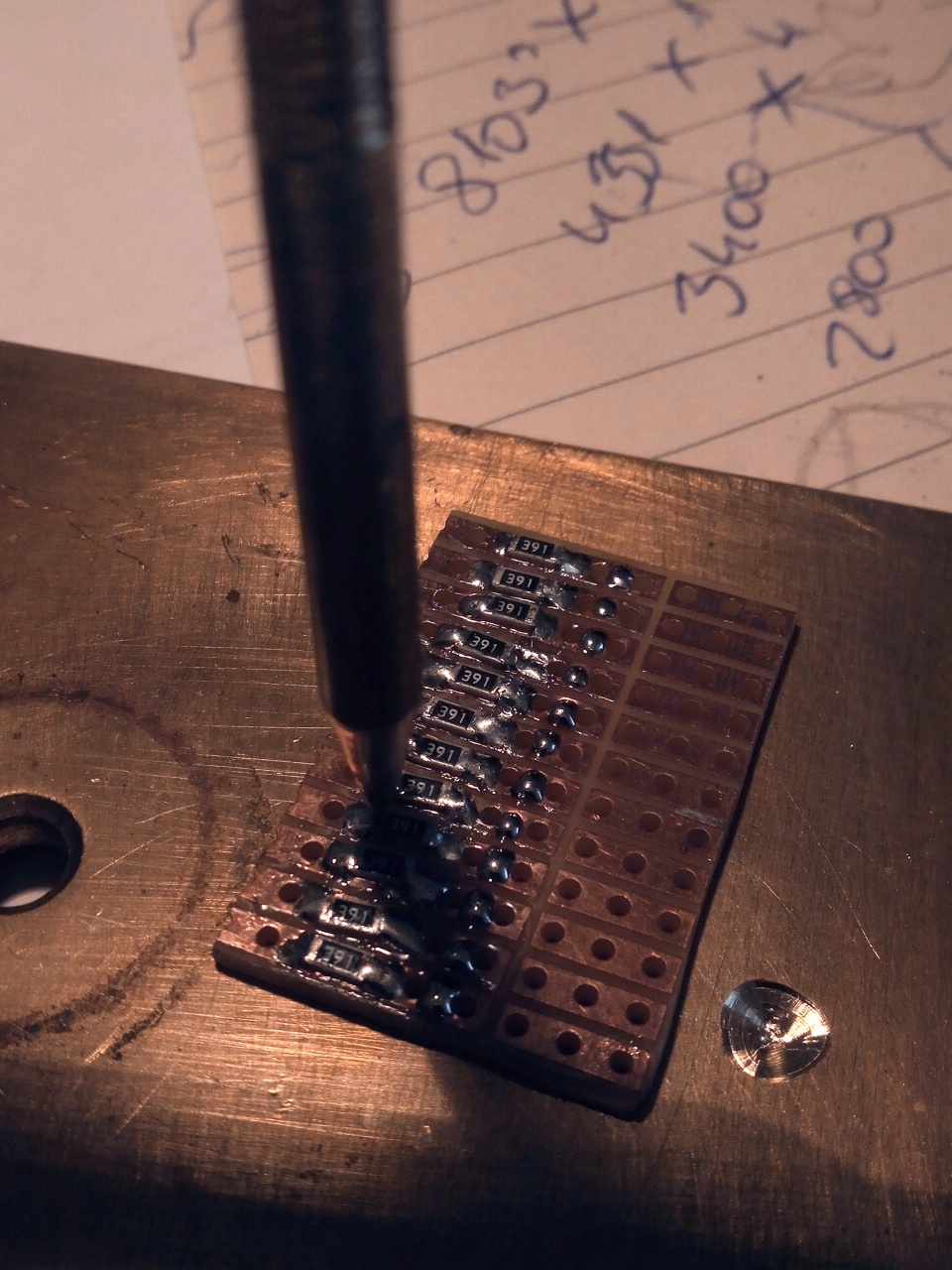

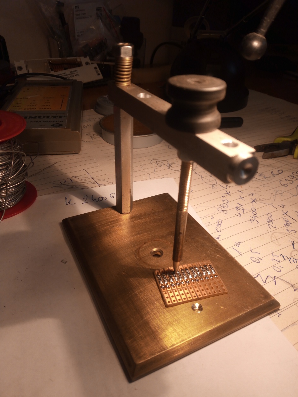

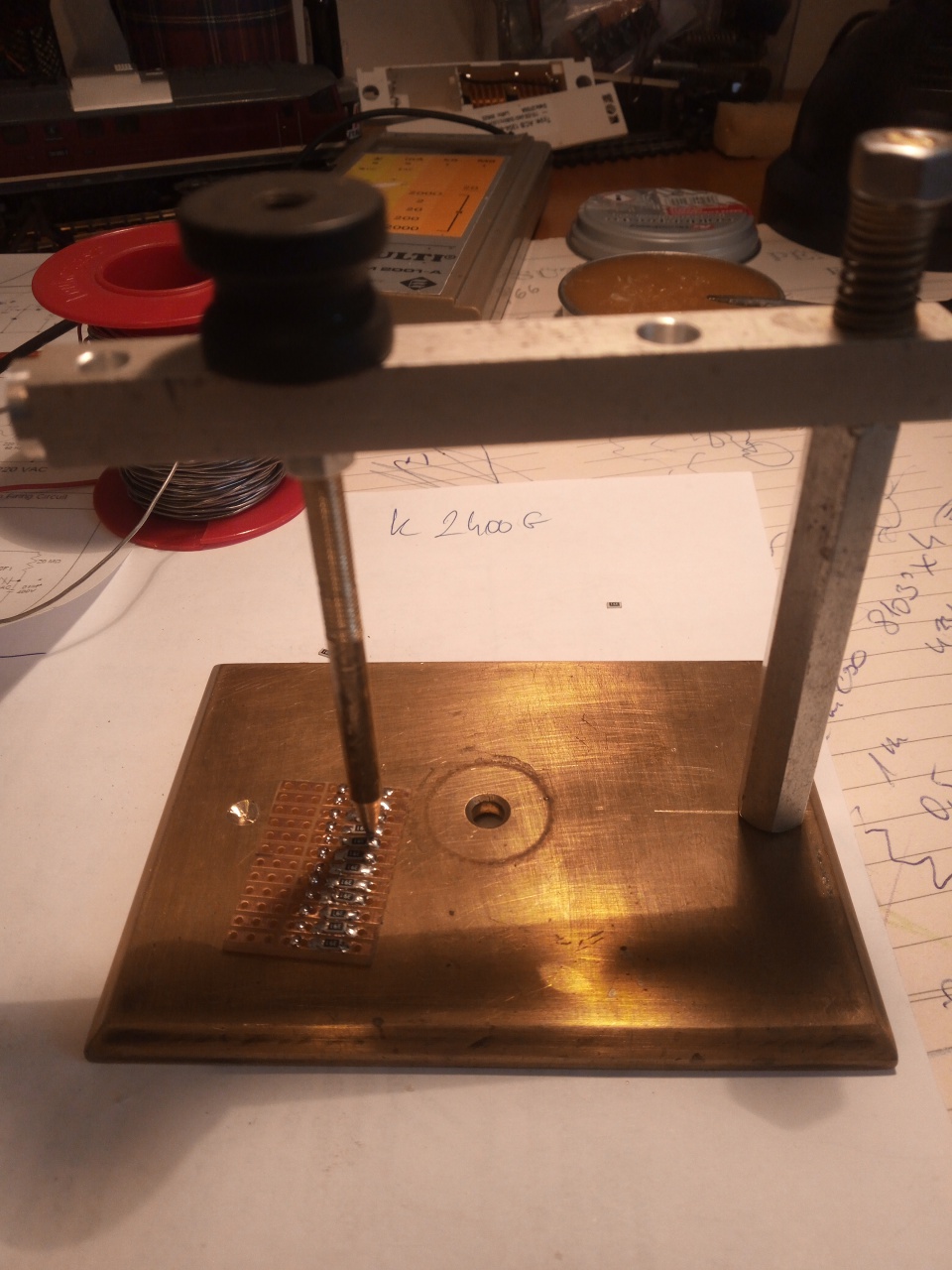

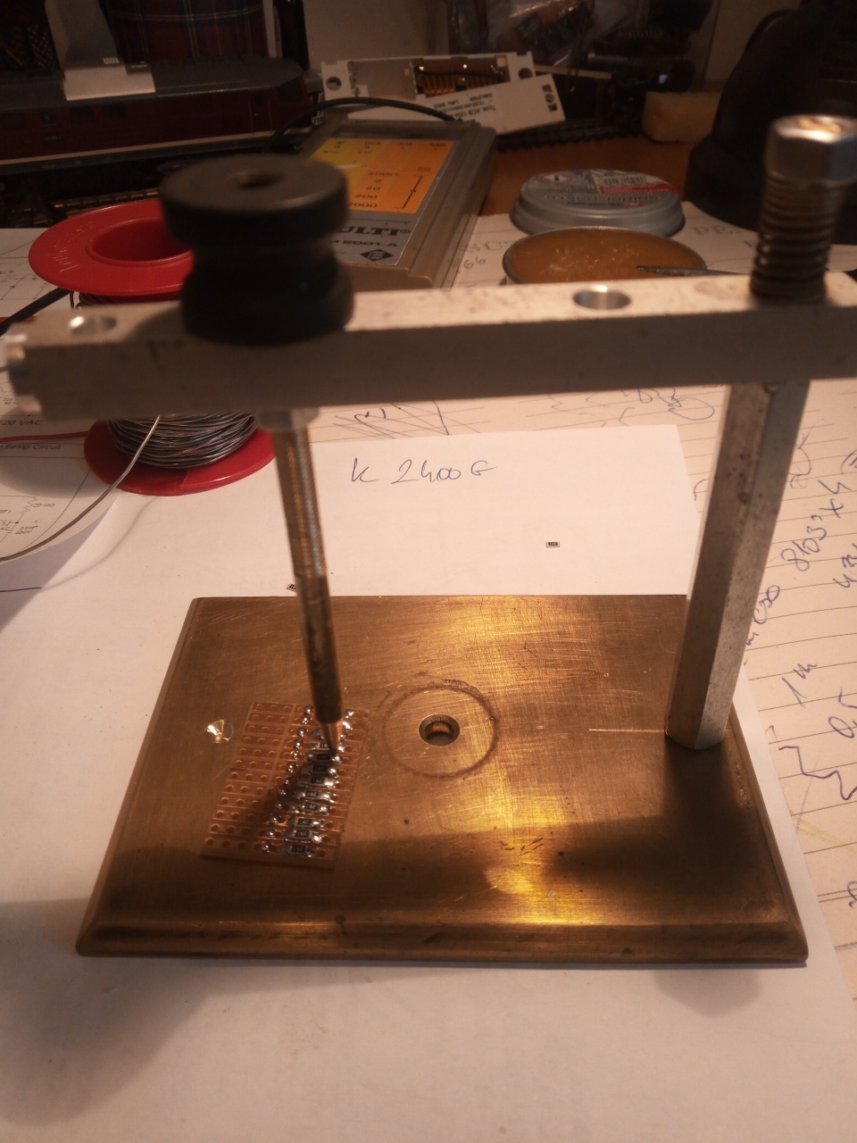

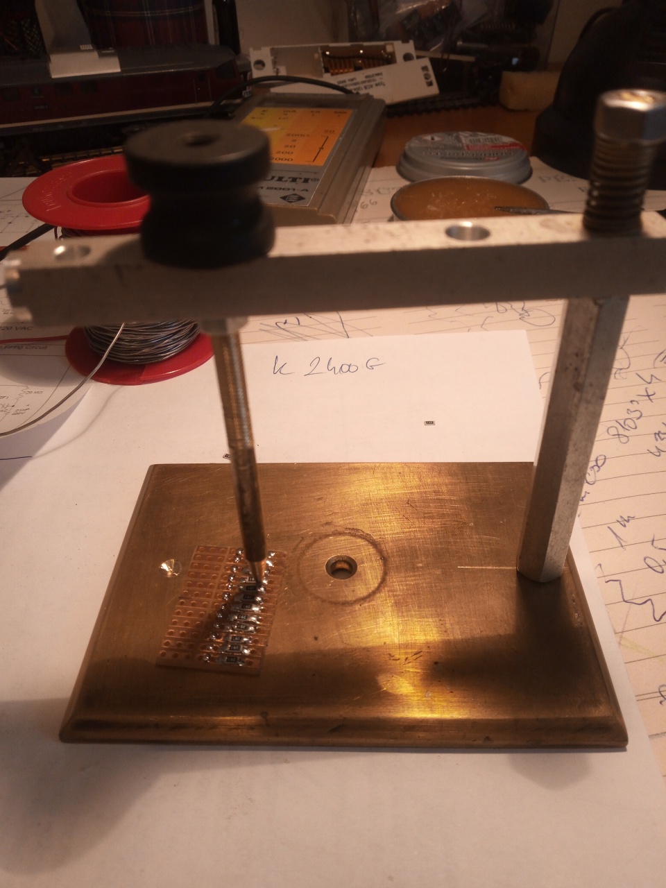

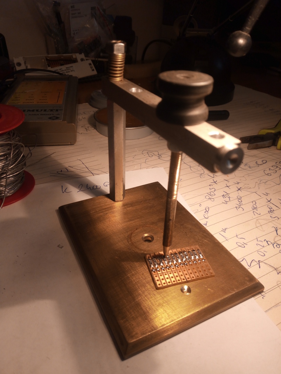

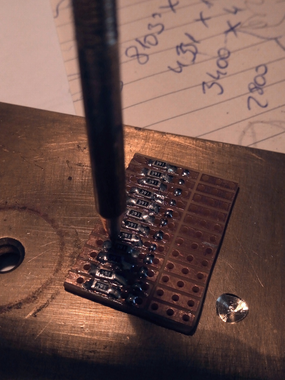

Harmadik kéz SMD forrasztáshoz, sk. gyártás
(#68652) klimas hozzászólása Válasz • Nov 19, 2023
Na most jó!
(#68653) diginewl válasza klimas hozzászólására (#68652) Válasz • Nov 19, 2023
Ez jó.
Én úgy csinálom (0608-ig megy), hogy a nyákot mindig leragasztom az asztalhoz, egy maszkolószalaggal. Itt mondta ET ezt az ötletet. Az egyik pad-ra viszek fel ónt, azt melegítem, és rátolom az SMD alkatrészt. A nyák közben nem mászkál el, mert a maszkolószalag addig tartja.
(#68654) etwg válasza diginewl hozzászólására (#68653) Válasz • Nov 19, 2023
Én is erre akartam felhivni a figyelmet. Sokkal fontosabb a NYÁK rögzitése. Én néha mikroszkop alatt is dolgozom, ott elengedhetetlen, hogy minden mozdulatlan maradjon.
Jo a szőnyegrangaszto is.

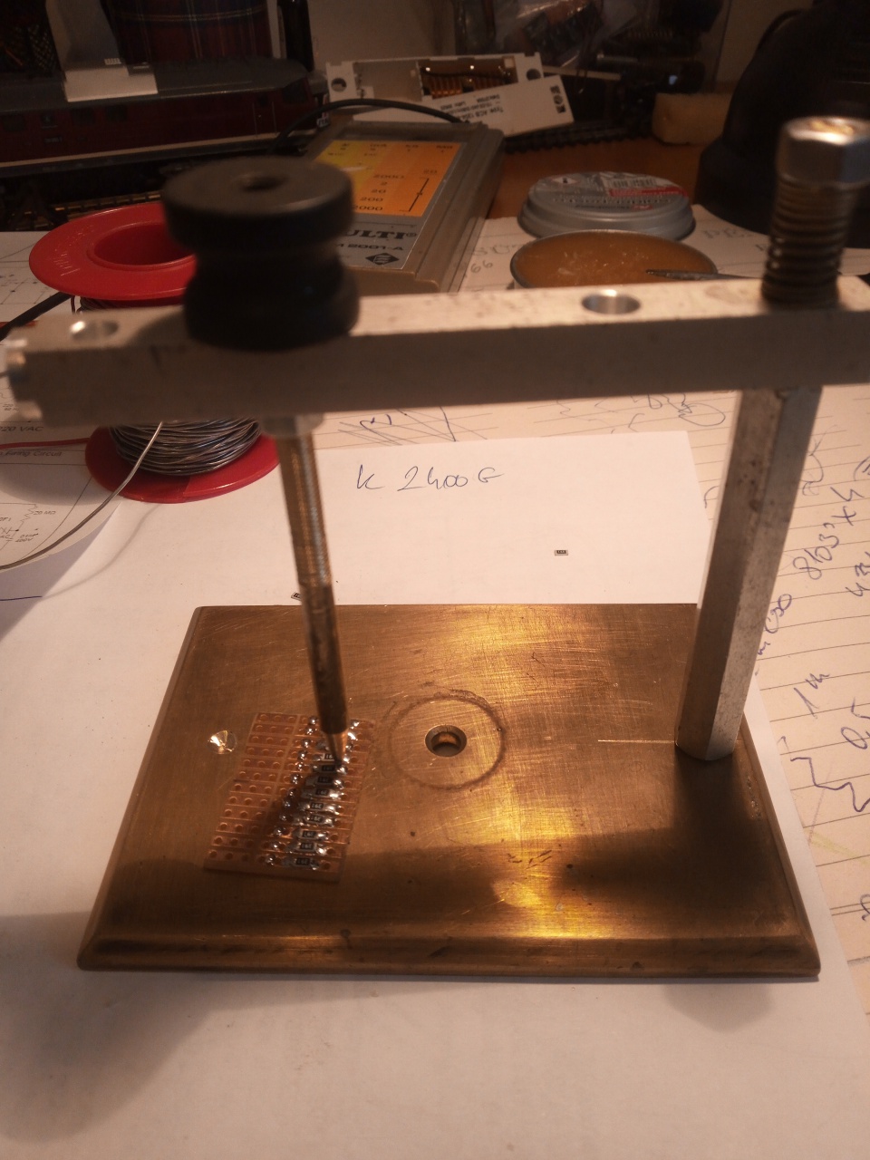

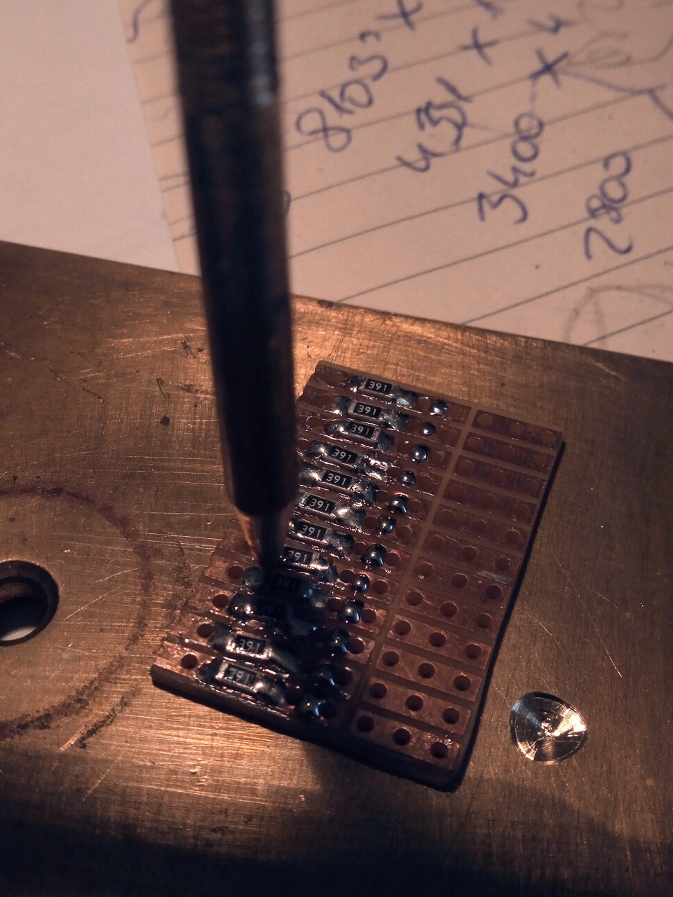

(#68655) klimas hozzászólása Válasz • Nov 19, 2023
Ez az egyik verzió, egy másik variációt is kipróbáltam amikor a tűt rugó nyomja le. A kettő akár kombinálható is .
A nyák (egyenlőre ) nem mozdult el ....
Amúgy ez csak bemelegítésnek szántam, a Ludmilla világítás panel lesz az igazi főpróba, ott LED , ellenállás , dióda szóval majd'minden rákerül
Nyilván egy ónozott panel másképp viselkedik, ezt a próbapanellel követtem el némi forrasztó paszta támogatással.
(#68656) klimas hozzászólása Válasz • Nov 20, 2023
Arra gondoltam, ha nagyon izegne-mozogna a panel, az asztalkára egy 800-1000-s polírpapírt ragasztók. Szerintem ennek elég a súrlódási együtthatója.
(#68657) diginewl válasza klimas hozzászólására (#68656) Válasz • Nov 20, 2023
ne spirázd túl.
A legegyszerűbb festős maszkolószalag, barkácsbolti. Bőven megteszi, 15-20szor újra vissza ragaszva is jó még. Nem hagy nyomot. Utána azonnal oda is lehet forrasztani ahol az előbb a maszkolószalag volt.
Nagyon jó ötlet volt ez ET! Köszönöm!!!
(#68658) klimas válasza diginewl hozzászólására (#68657) Válasz • Nov 20, 2023
Azt hiszem, két irányból közelítjük a témát ! Én a forrsztandó apró alkatrészeket "szorítom" le a panelre , kicsit bíbelődni kell a beállítással, helyre tétellel, de stabilan a helyükön maradnak. Sőt a leszorító tüske némi hőelvezetést is csinál ha túlmelegíteném netán a forrasztandó alkatrészt.
De nyílván nem percekig melegítek a pákával és SMD forraszanyagot használok.

Egy smd tranyót már így nem tudsz odarögzíteni fentről, mert picike. Amivel fogod csipesz az is hőelvezet, így az is védi a forrasztott alkatrészt. Nézd megCsíkos MesTTer művész urat! Neki még lábatlan ic-t is sikerül forrasztani, az mekkora művészet!!!
(#68676) klimas válasza diginewl hozzászólására (#68663) Válasz • Nov 24, 2023
Háááát, azért a kis 0603-s ellenállások se szumóbajnok méretek:))))
Mindegy, minden tanácsot elraktározok a vincseszteremre ( tudom nem így kell írni) és alkalomadtán előveszem. A mostani feladatom nem éppen vonatos volt OFF karácsonyi vásár hangulatot csinálok icipici házikókkal ..stb. és ezekbe világítás kerül. ON A LED előtéteket raktam a próbapanelra, mintegy magamat is tesztelve
S mivel SÍVA istennővel sem közeli sem távoli rokonságban nem állok, ezért ötlöttem ki a harmadik kéz kütyüt.

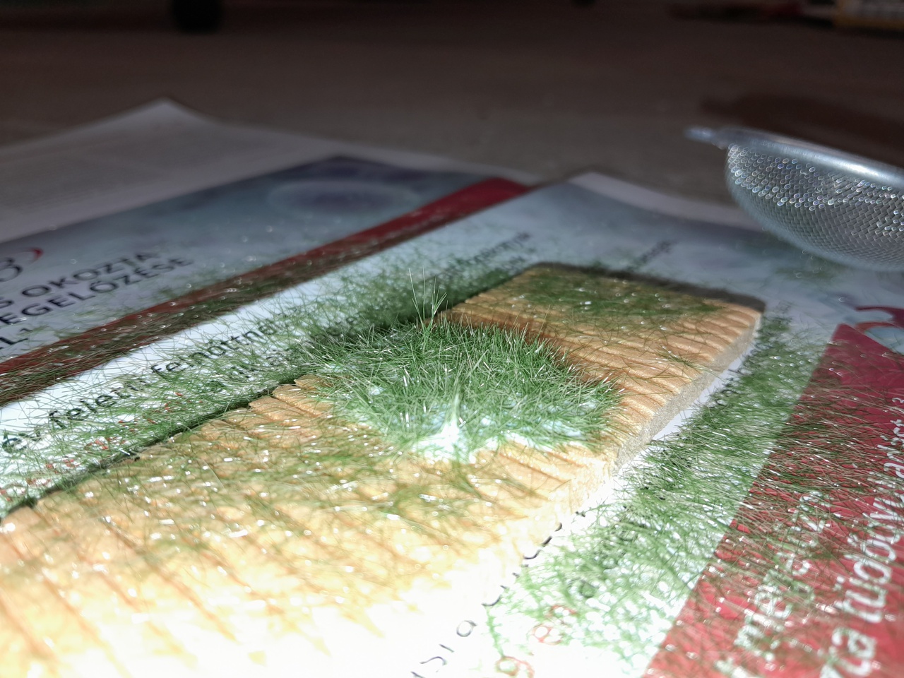

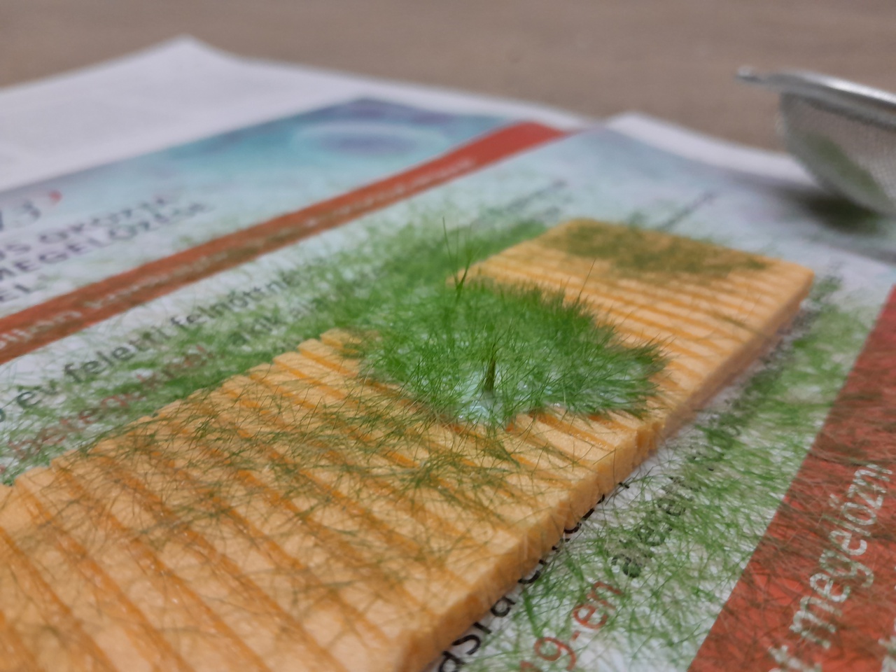

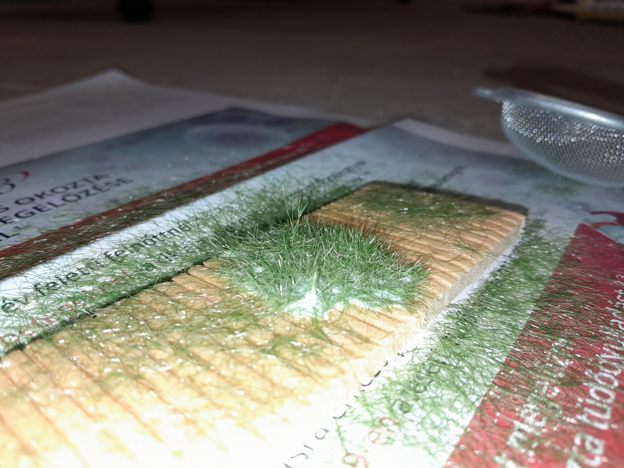

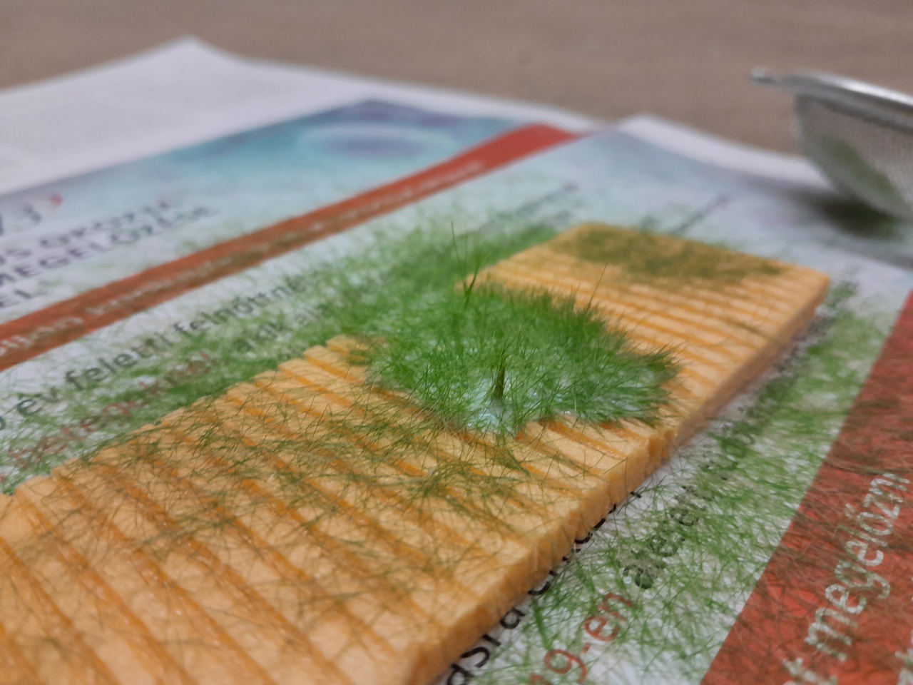

Jaj dehogy is nincs !! Csak nem érzed A fűszálak is ózondús környezetben állnak fel és ez a lényeg

Amikor egy 2db AA elemről működő légycsapóból barkácsolunk sztatikus fűszórót, akkor spórolási célból ne próbáljuk meg a két darab elemet kiváltani tápegységgel! Pálne nem egy piaci, szabályozatlan hálózati adapterrel, mert ezt hiába kapcsoljuk "3V" állásba, a légycsapó áramfelévetel csak minimális terhelést okoz az adapter trafójának, így a kapcsoló fölé írt 3V az nem annyi, hanem jóval több! Egy másodperc alatt le fog égni a légycsapó elektronikája.
Tessék tudomásul venni, hogy 1500Ft-ért több elemet fogyaszt, és nem lehet vele egy mozdulattal, fél méter távolságból, fél négyzetméternyi területet lefüvezni!
Arra ott van a Noch 40.000Ft-ért, ha valaki ezt szeretné.
Tehát, mégegyszer!
Egy ilyen légycsapóból bárki tud kis kézügyességgel sztatikus fűszórót barkácsolni, de tudomásul kell venni a korlátait! Nagyfeszültségű áramkörökben szerezett szakképesítés és jártasság nélkül ennél komolyabb készüléket senki se barkácsoljon odahaza!

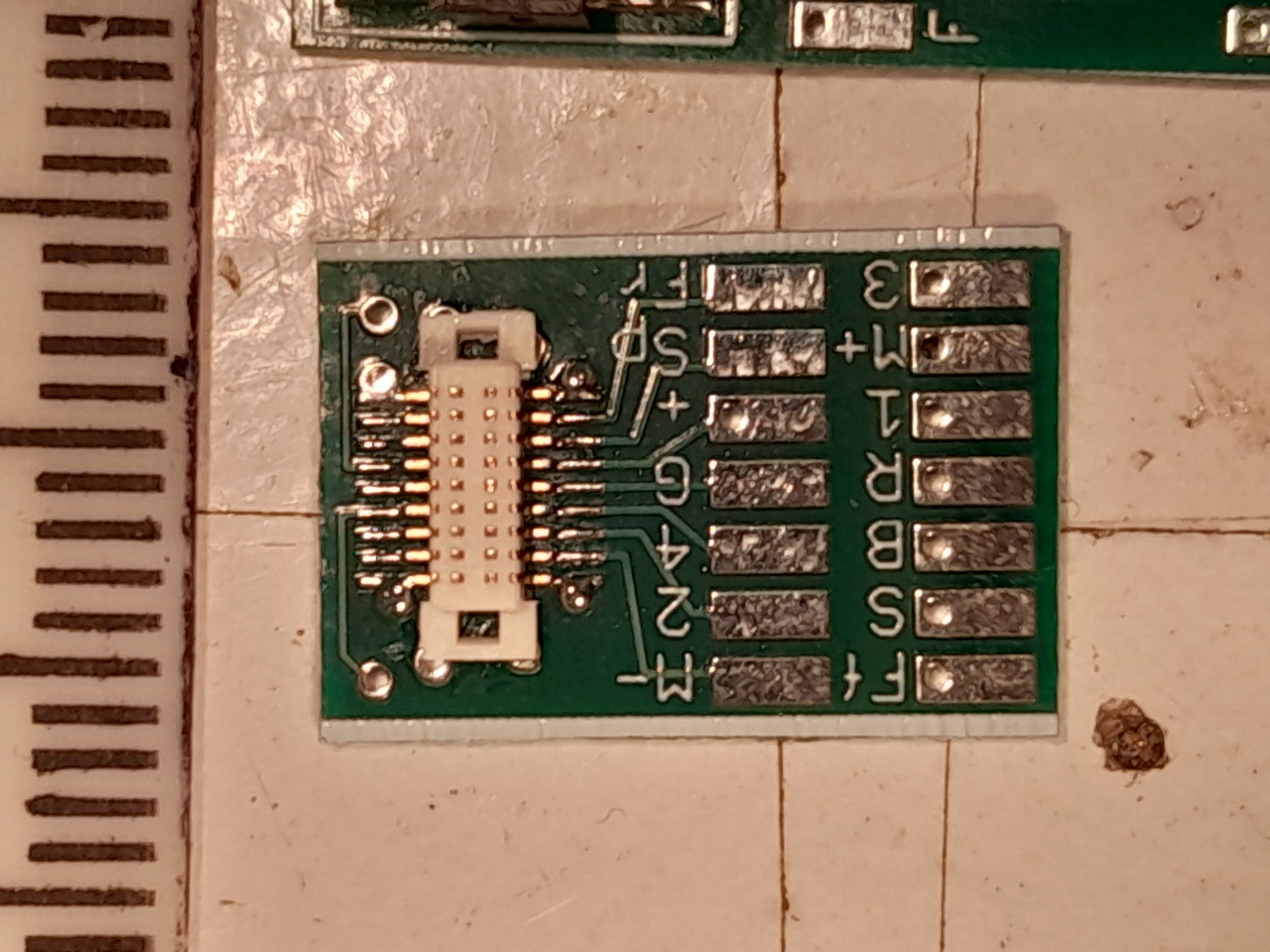

(#69076) diginewl hozzászólása Válasz • Márc 5, 2024
Egy kis forrasztásos kérdésem akadt, kérek segítséget:
van ilyen folyasztó szerem:
NC-559-asm
Ez elméletileg no-clean típus. Ez azt jelenti, hogy forrasztás után elég alkohollal lemosnom, nem marad savas a forrasztási hely?
(#69077) etwg válasza diginewl hozzászólására (#69076) Válasz • Márc 5, 2024
Lehet, hogy nincs benne sav sem. A No-Clean azt jelenti amit gondolsz. A gyakorlatban el kellene párolognia a forrasztás alatt.
(#69080) diginewl válasza etwg hozzászólására (#69077) Válasz • Márc 5, 2024
Ok! Köszönöm!
(#69081) diginewl válasza diginewl hozzászólására (#69080) Válasz • Márc 6, 2024

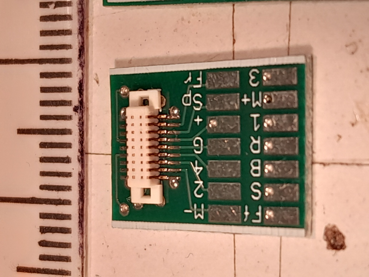

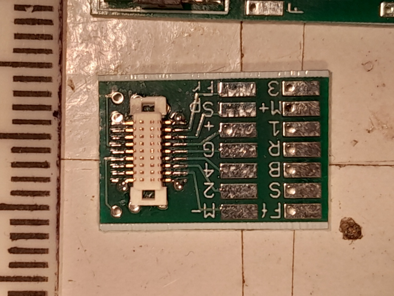

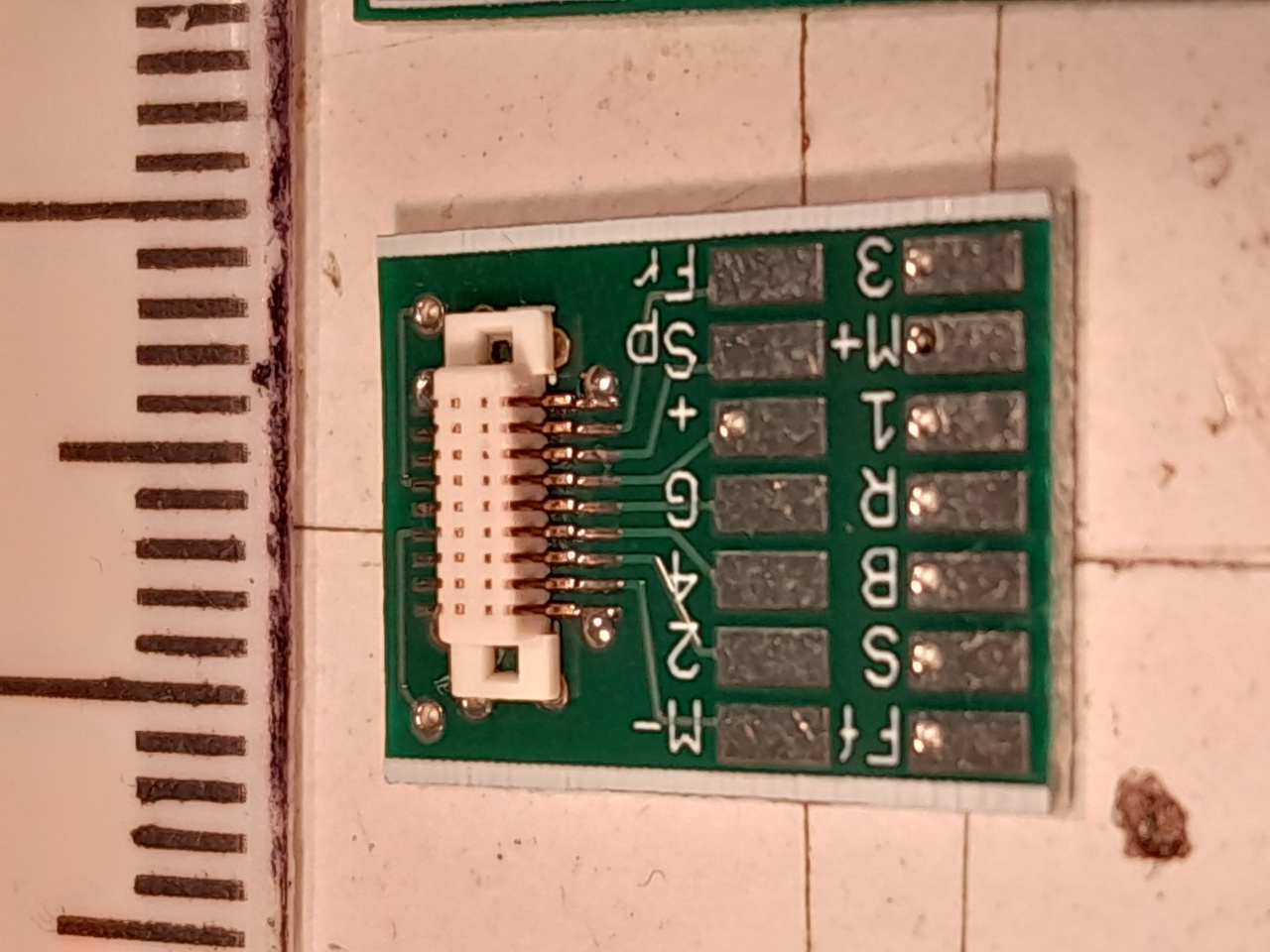

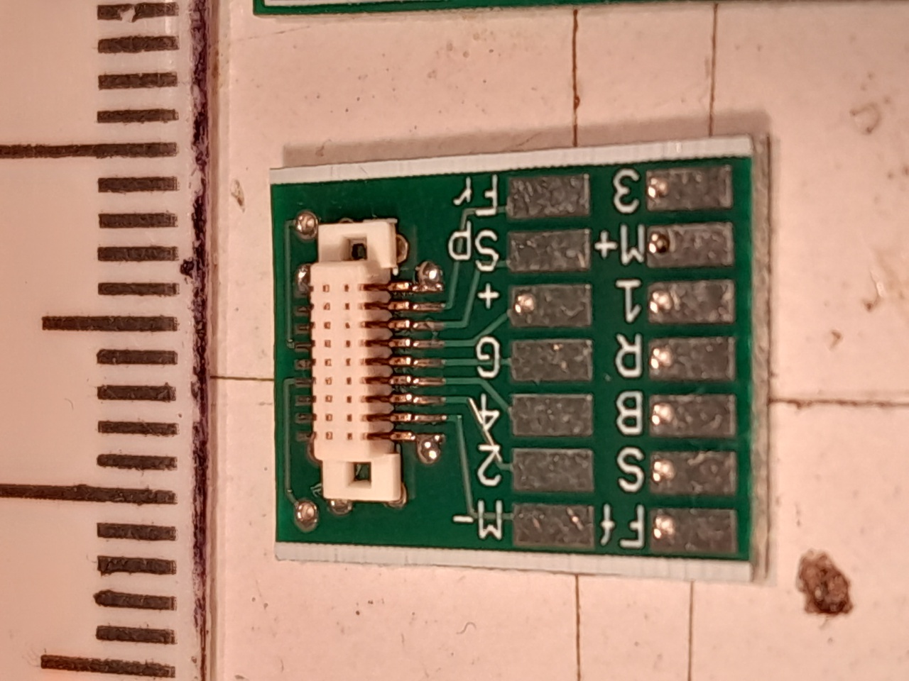

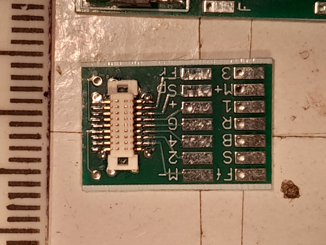

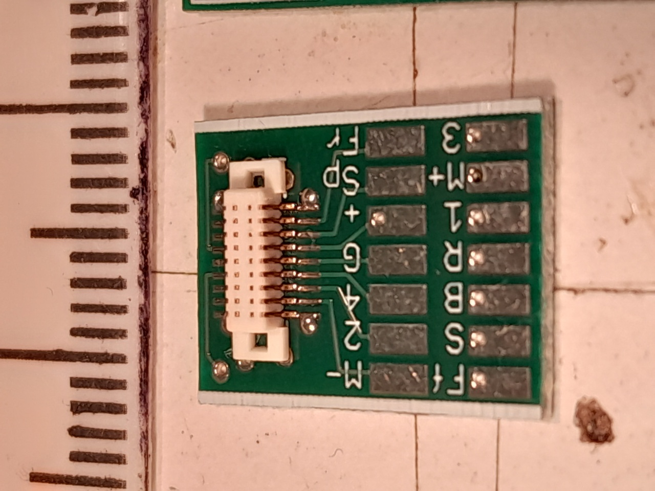

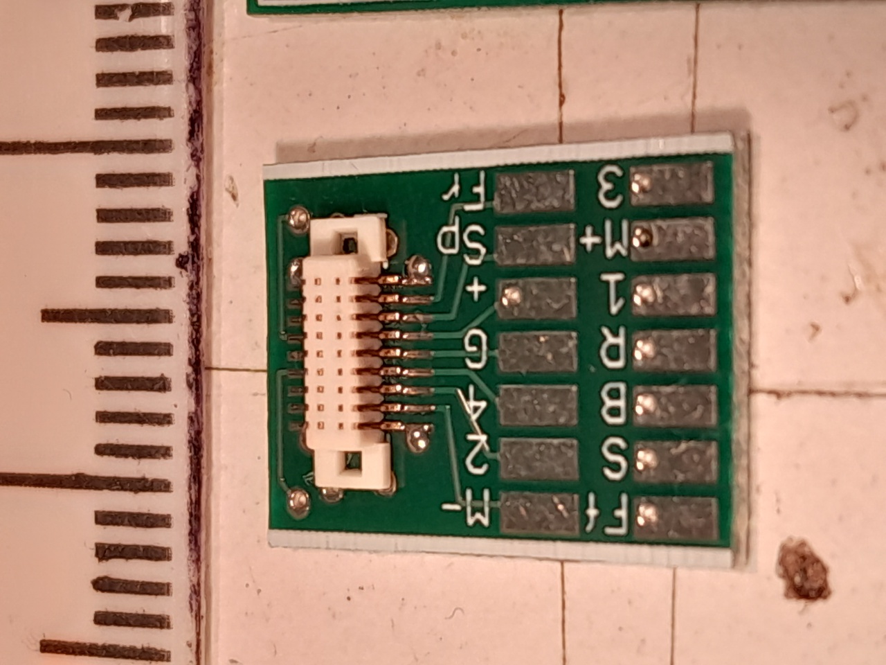

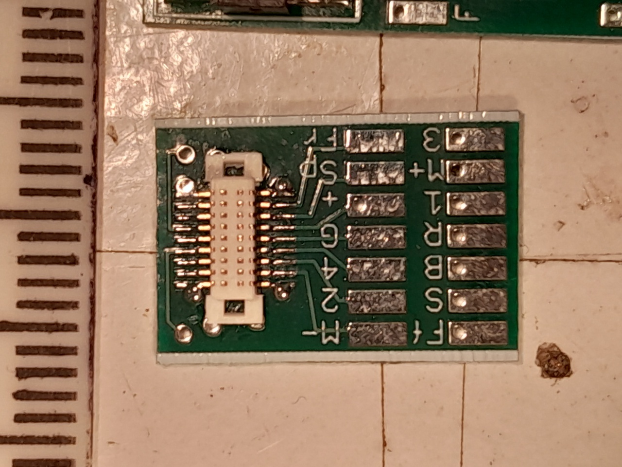

Üdv! Jelentem, tényleg nem lehetetlen házi körülmények között Next18-as foglalatot forrasztani! Köszönöm a bátorítást! (SMA pákahegy, semmi extra)
Arra kellett rájönnöm, hogy nagyon pici ón kell csak, mert ha több a forrasztóón, akkor mindjárt felfut a csatlakozóra is. Így a második forrasztás már ilyen lett. Kb 2 pillanat alatt készen van, csak rá kell érezni a 0,5mm-es raszterre Valamint a folyasztó az kell. Anélkül nem megy. De ez is sima gyantás cucc semmi extra.

(#69084) etwg válasza diginewl hozzászólására (#69081) Válasz • Márc 6, 2024
Én ugy szoktam csinálni, hogy a forrasztofelületekre viszek fel egy kis ont, utánna helyezem fel az alkatrészt és a lábait melegitve olvasztom meg az alatta levö ónt. Érdemes a lábakra elöbb felvinni felülröl némi forrasztopasztát, amitöl a páka höátadása is feljavul.
Szépek lettek
(#69085) diginewl válasza etwg hozzászólására (#69084) Válasz • Márc 6, 2024
Én is így csinálom, de ez MARHA picike.
Itt azt találtam ki, hogy egy pici adag pillanatragasztóval a nyák-ot, és a csatlakozót összeragasztom. Így pontosan rá tudom pozicionálni, és ott is marad. Aztán utána megforrasztom.
(#69086) etwg válasza diginewl hozzászólására (#69085) Válasz • Márc 6, 2024
Én csipeszekkel szoktam odafogni az alkatrész de a ragaszto is jo ötlet.
Tudom milyen kicsi . én néha mikroszkop alatt forrasztok.
