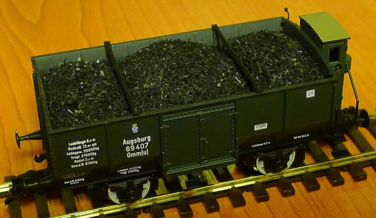

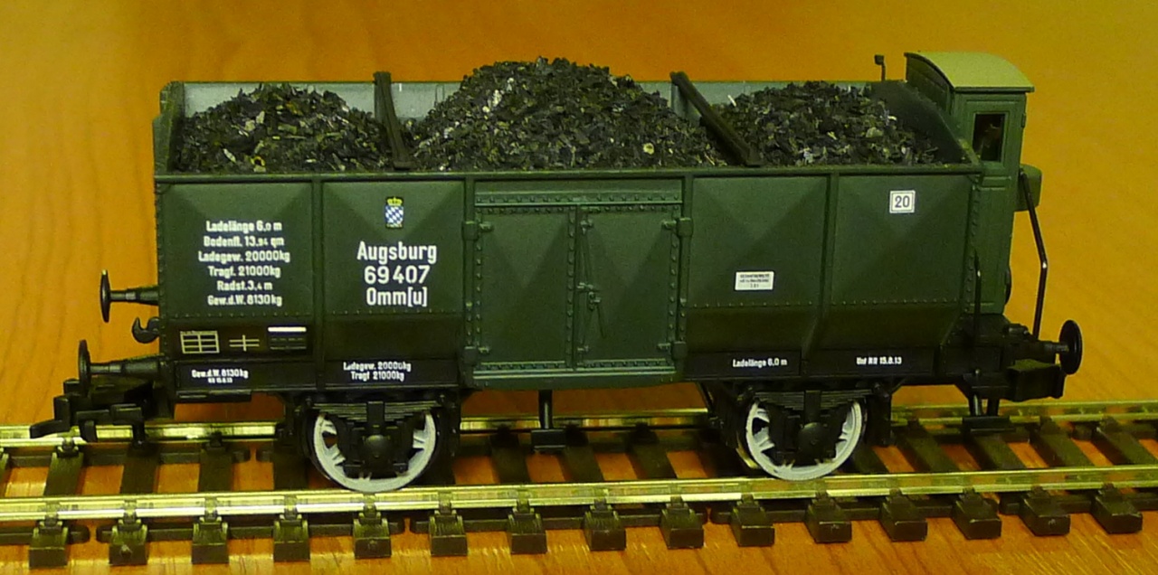

(#26690) etwg válasza DZolTTán hozzászólására (#26680) Válasz • Dec 15, 2013
Ezek tul egyedi kocsik, és bizonyára csak egy rövid korhoz köthetök, igy könnyen lehet hibázni. (legalábbis azok elött, akik kiismerik magukat a hajdani Länderbahn korszakban). A DR/DRG nem hiszem, hogy sok ilyen kocsit átvett volna, de nem tudom, mert nem követtem annyira azt a korszakot.
(#26691) DZolTTán válasza etwg hozzászólására (#26690) Válasz • Dec 15, 2013
Modellben minden esetre kiadtak DRG-st is belőle.
(#26692) etwg válasza DZolTTán hozzászólására (#26691) Válasz • Dec 15, 2013
Nyilván, hogy a valoságban is átvette a DRG, de halvány fogalmam sincs arrol, hogy hány darab lehetett belöle összevetve más korabeli hasonlo kocsival.
Ez szokott a fonákja lenni, ha az ember ( gyár ) egy ilyen eléggé egyedi példányt választ.

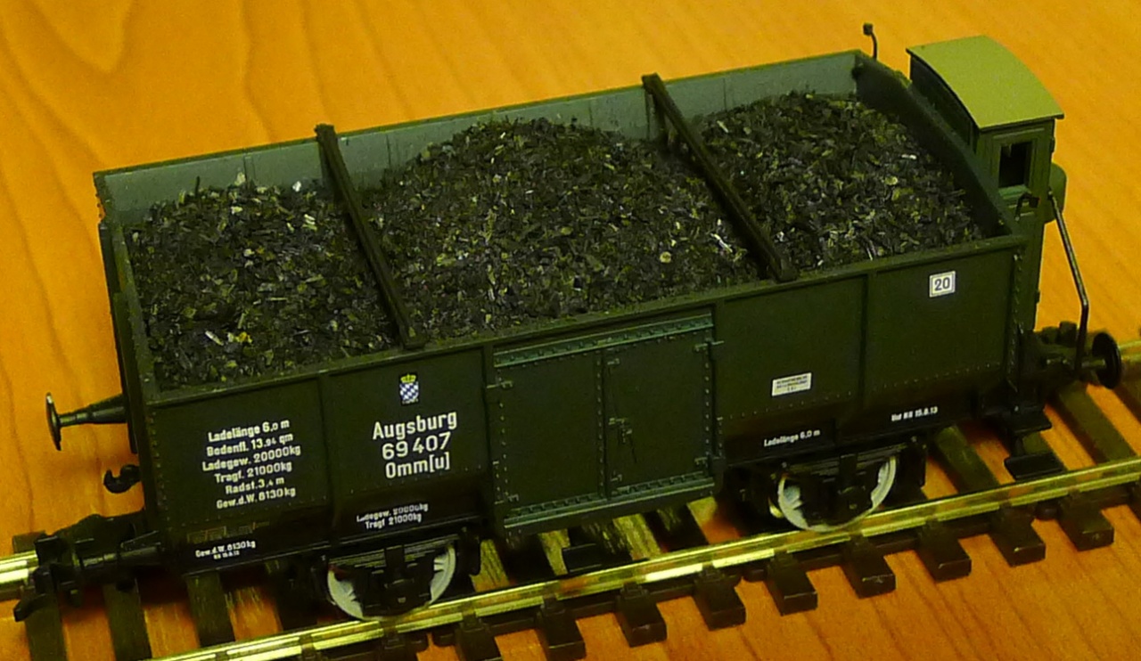

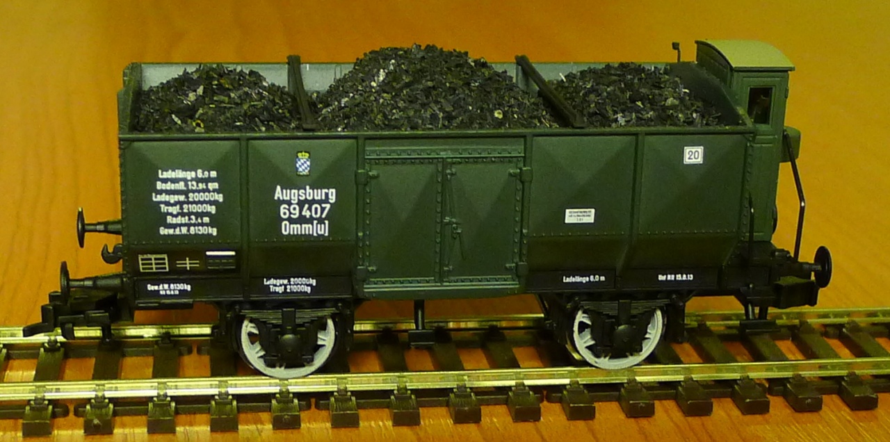

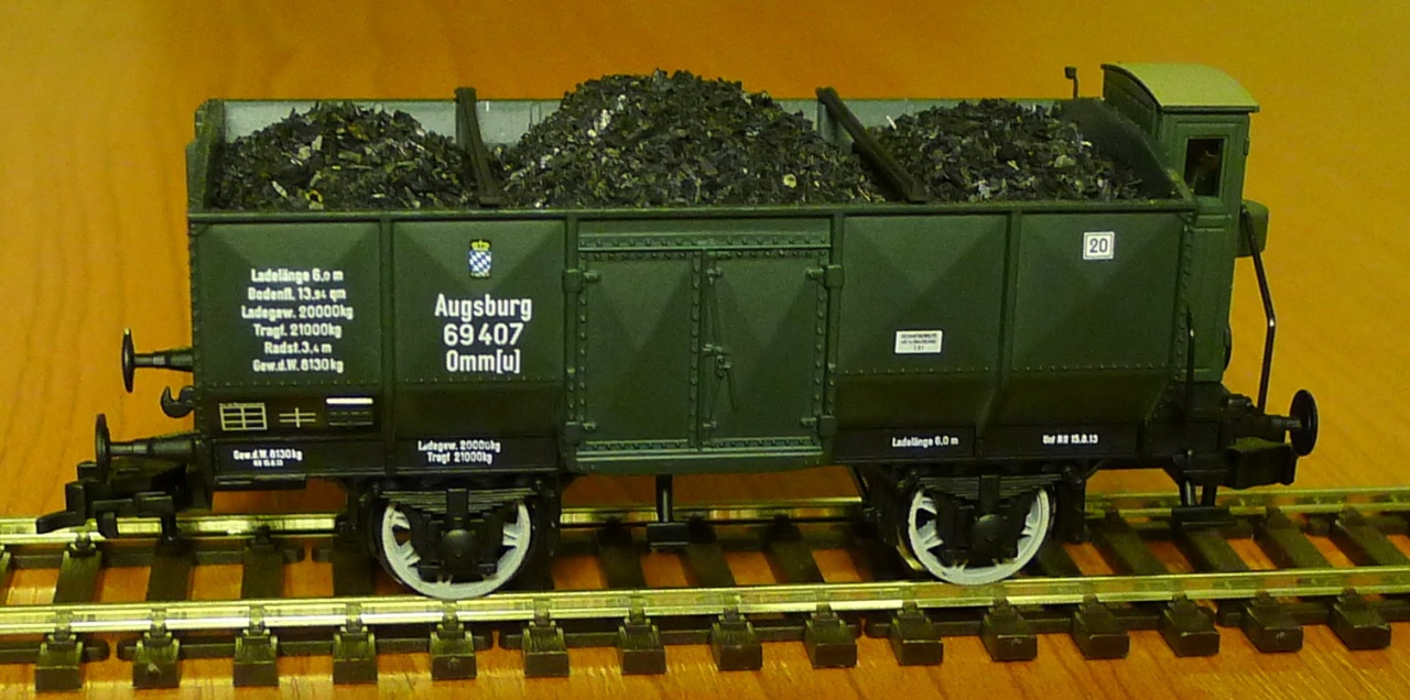

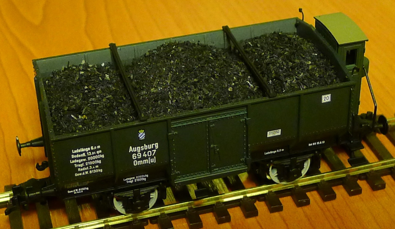

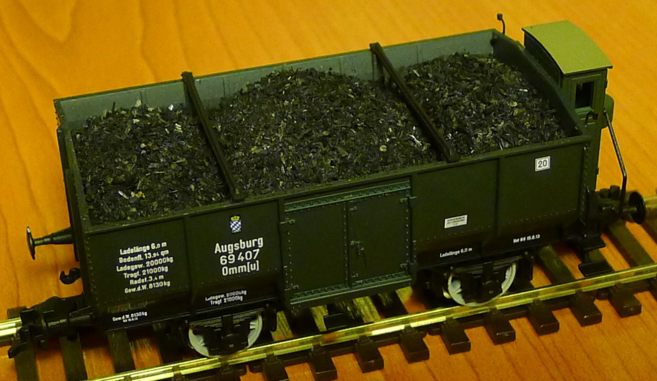

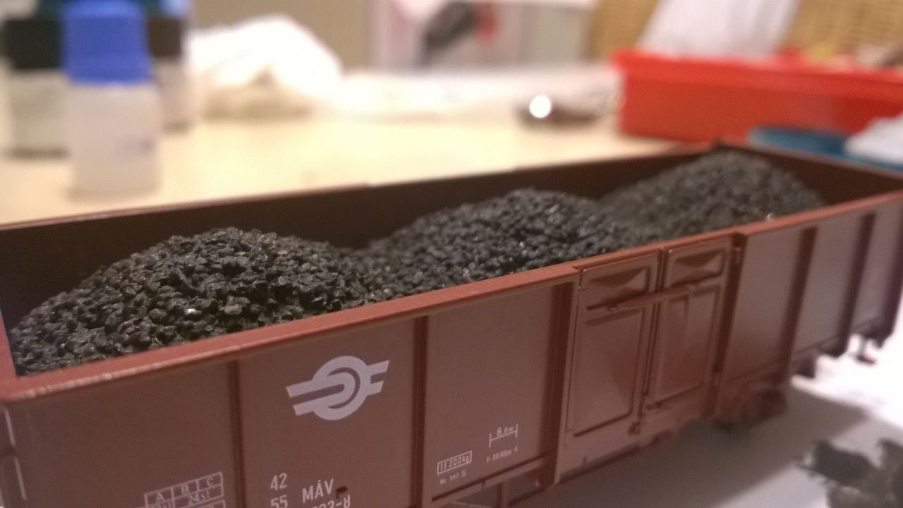

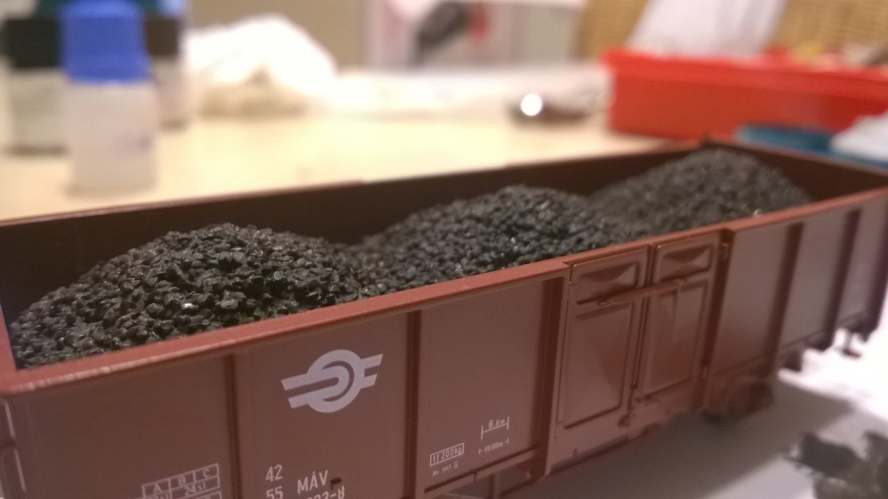

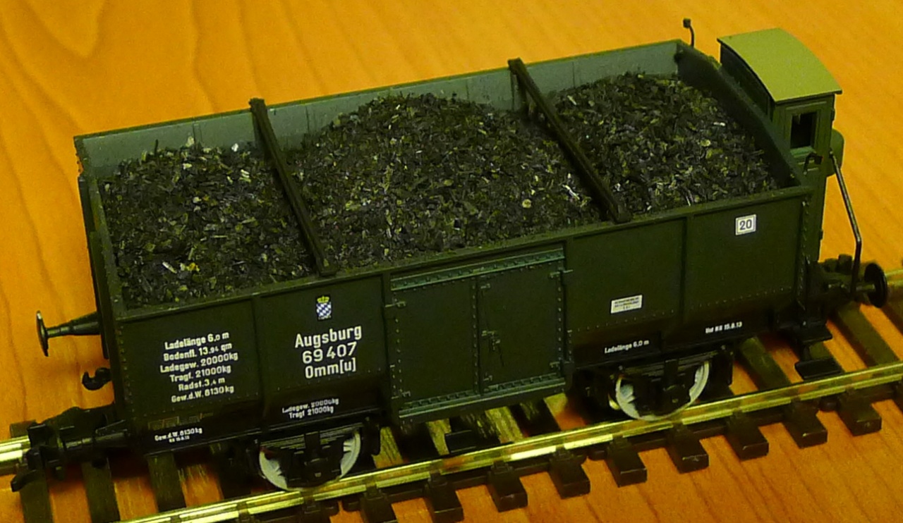

(#28343) DZolTTán hozzászólása Válasz • Jan 16, 2014
Ilyen lett a szén rakomány. A szabályzatnak talán nem felel meg, de nekem tetszik
Azért az építő kritikát szívesen veszem! ;)

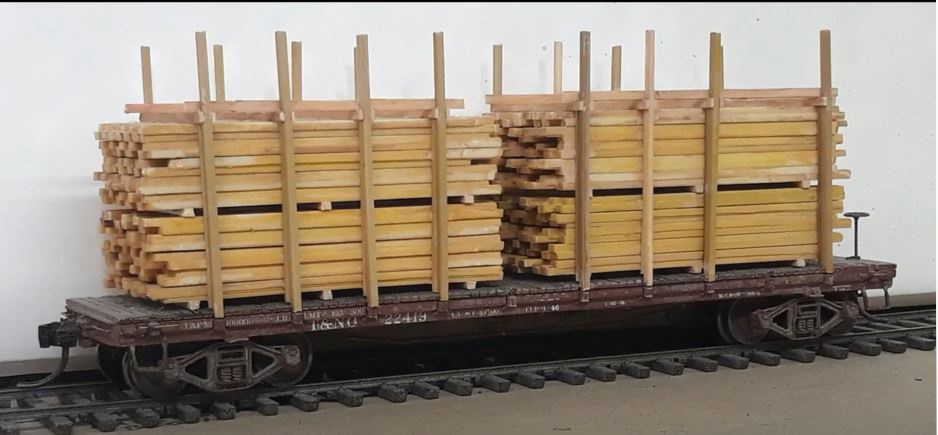

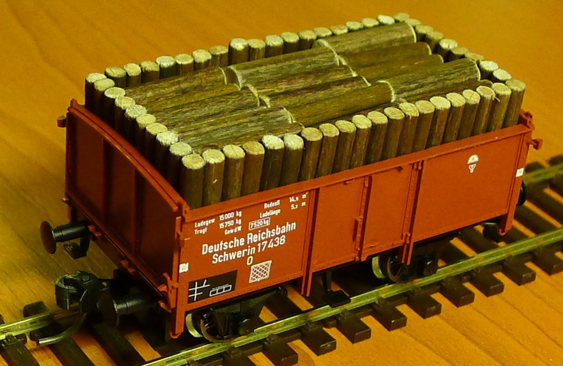

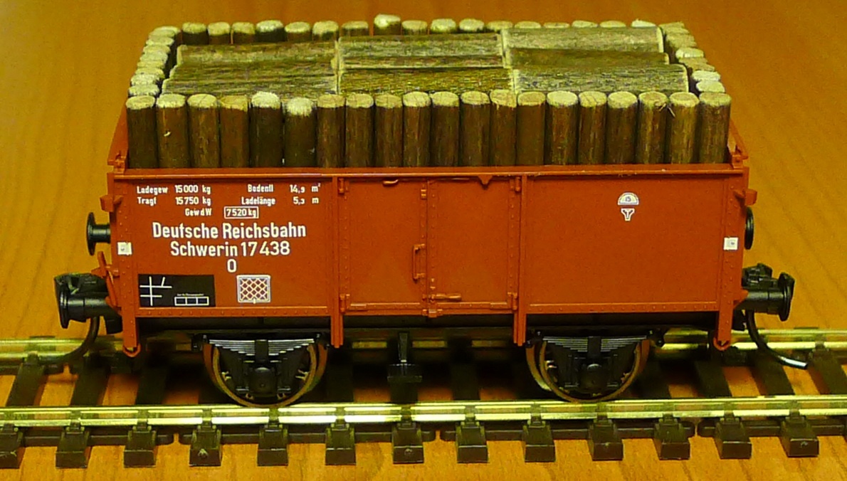

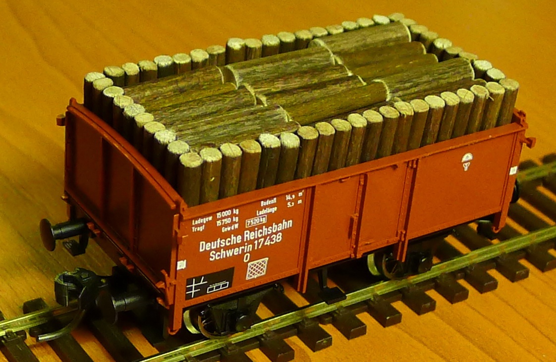

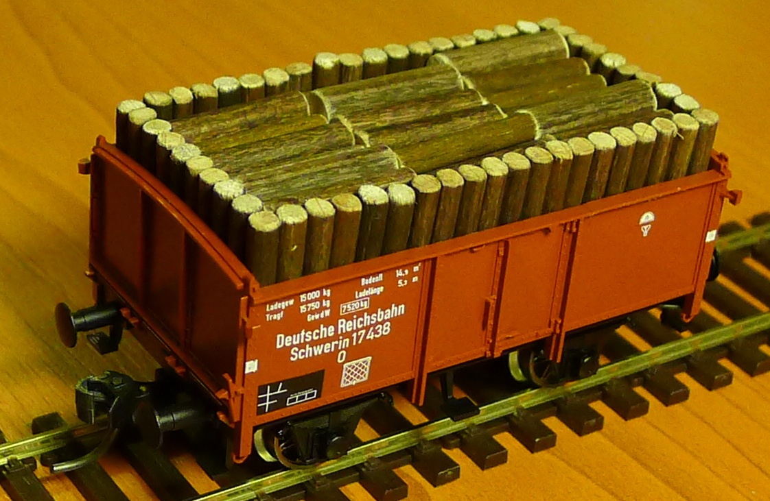

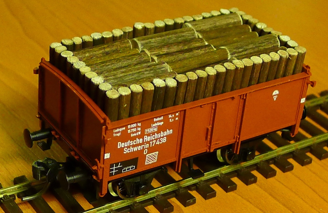

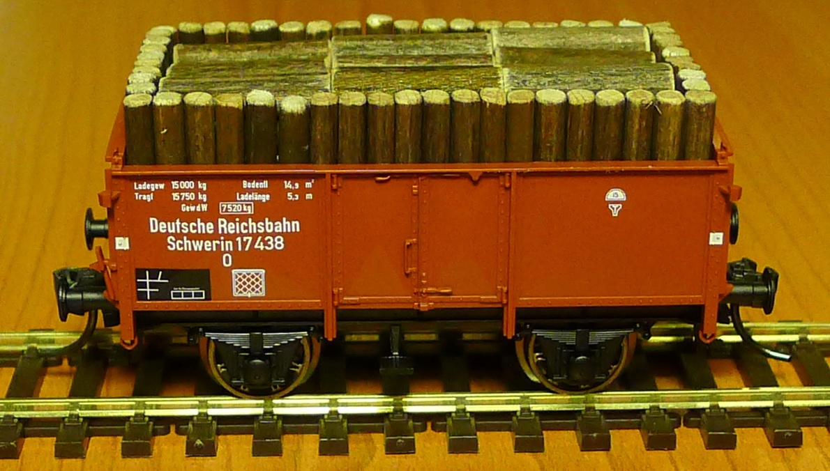

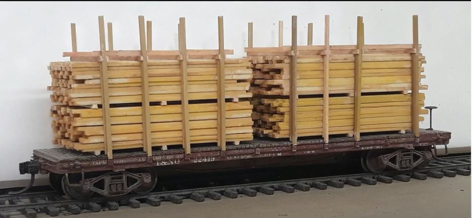

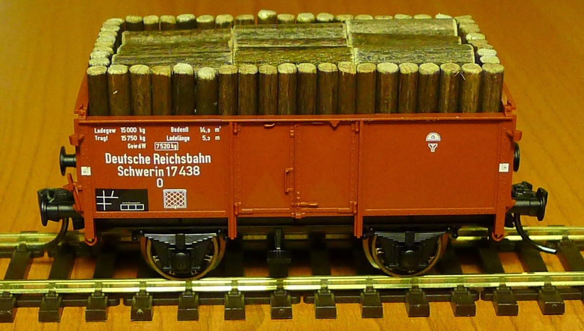

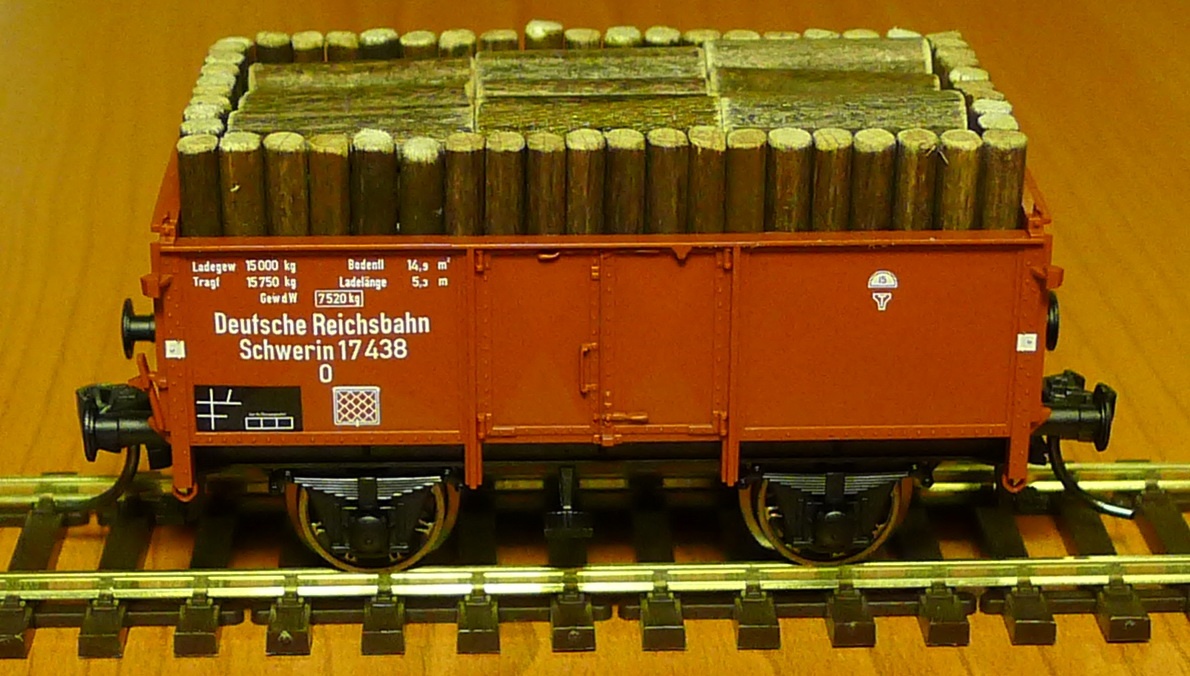

(#28344) DZolTTán hozzászólása Válasz • Jan 16, 2014
Ő pedig egy (egyelőre ideiglenes) fa szállítmány. A legvékonyabbak 3mm-es bükk és balsa rúdból vannak, de szerintem 2mm körüli átmérő valósághűbb lenne. Van ötletek, hogy mit lehetne erre használni? Mert sajnos a 3mm-nél egyelőre nem találtam vékonyabb hengeres fa anyagot.
(#28345) enamessias válasza DZolTTán hozzászólására (#28344) Válasz • Jan 16, 2014
Fogvájó
(#28347) zsolesz74 hozzászólása Válasz • Jan 16, 2014
És abból van a régi szögletes és az újabb hengeres...
(#28356) DZolTTán válasza zsolesz74 hozzászólására (#28347) Válasz • Jan 17, 2014
A hengeresek (legalábbis amivel én találkoztam) bambuszból voltak, aminek kicsit macerásabb a színezése, kevésbé issza be a pácot, de majd kipróbálom.
(#28367) etwg válasza DZolTTán hozzászólására (#28356) Válasz • Jan 17, 2014
Nem egyszerübb gyufaszálakat befogni egy minifurogépbe és egy összehajtott smirglipapir között egy pillanat alatt henger formájúra esztergálni?
(#28368) DZolTTán válasza etwg hozzászólására (#28367) Válasz • Jan 17, 2014
Köszönöm, pont ilyen tippekre vágytam! De tényleg, ki fogom próbálni
(#28370) etwg válasza DZolTTán hozzászólására (#28368) Válasz • Jan 17, 2014
Néhány éve Isztambulban egy oráig álltam a fogpiszkálogyarto iparos elött aki kis, erre a célra gyártott esztergapadon egy utcán gyártotta a gyönyörü fogpiszkáloit. Mindegyik végébe még 2 gyürüt is esztergált. Vettem is töle egy kis zsákkal ( vagy 5000 darab ). Öröm ilyen embereket munkaközben látni....
(#28372) jumo31 válasza DZolTTán hozzászólására (#28356) Válasz • Jan 17, 2014
Vannak fából is, szerintem inkább próbálj ki néhányat. De etwg mester ötlete is nagyon jó, bár kissé lassúbb és macerásabb...
(#28373) enamessias válasza DZolTTán hozzászólására (#28356) Válasz • Jan 17, 2014
Ami itt van elöttem az asztalon, az fából van és 1 EURO volt 1000db. Ráadásul pont 2mm átmérőjű.
(#28378) DZolTTán válasza enamessias hozzászólására (#28373) Válasz • Jan 17, 2014
Írom a posta címem, és küldöm az 1 eurót!
Kipróbáltam a smirglis gyufa esztergálást. Az tény, hogy működik, de tényleg nem haladós meló, plusz hamar eltömi a papírt, így nem is túl költséghatékony.
(#28380) zsolesz74 válasza DZolTTán hozzászólására (#28378) Válasz • Jan 18, 2014
A posta költséget se felejtsd el, mert ingyen még a szél se fújja oda neked!
Olcsó fogpiszkáló van itt is, ebből az 1000db kb annyi...meg a szállítási díj!
(#28382) enamessias válasza zsolesz74 hozzászólására (#28380) Válasz • Jan 18, 2014
Pont egy bambuszosat linkeltél, de ott van alatta fa is
(#28390) etwg válasza jumo31 hozzászólására (#28372) Válasz • Jan 18, 2014
Ha megsmirglizel egy dobozzal, kitalálod, hogyan lehet gyorsabban effektivebben. Ennyi türelem ( tanuloidö ) kell.

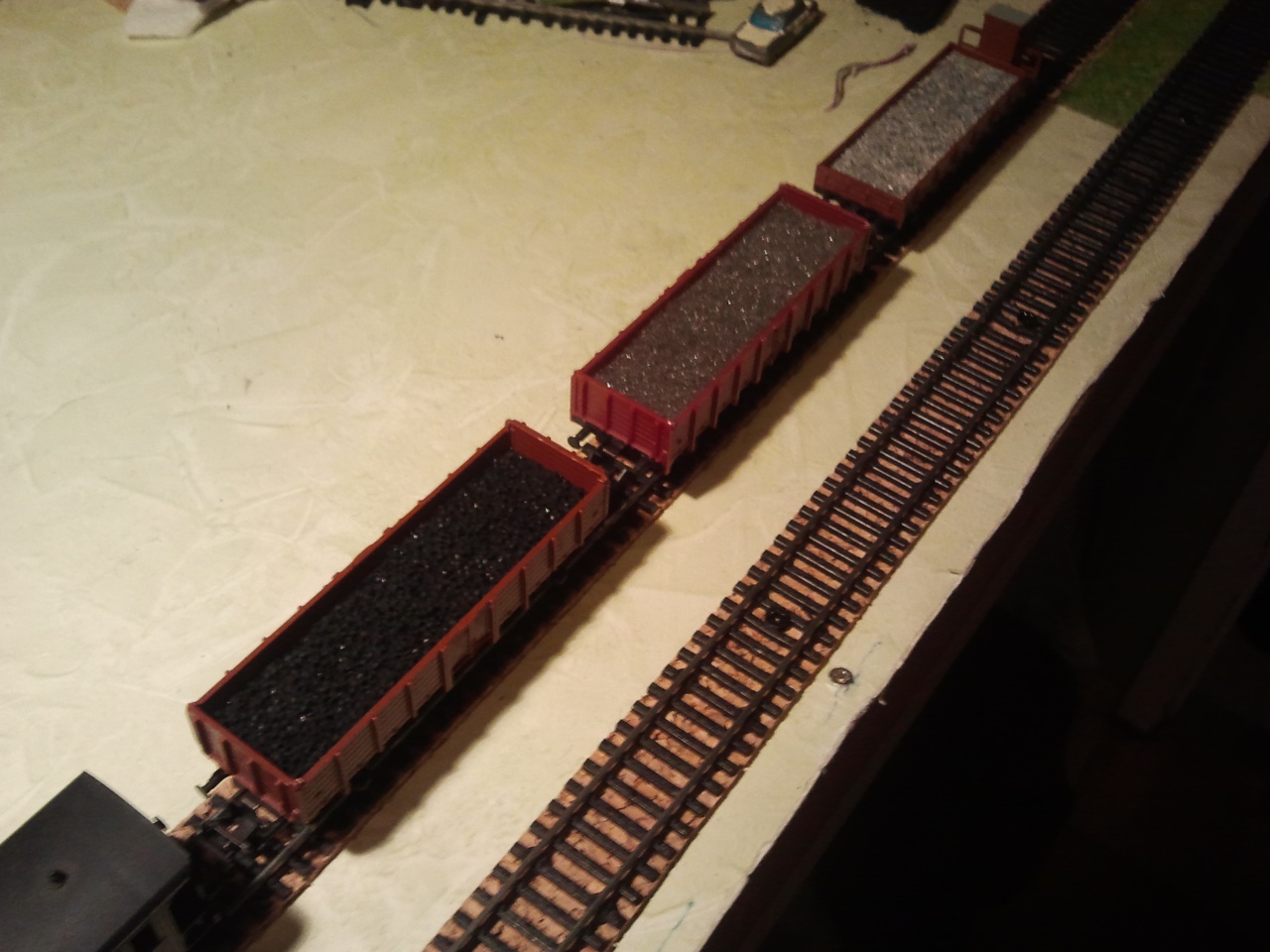

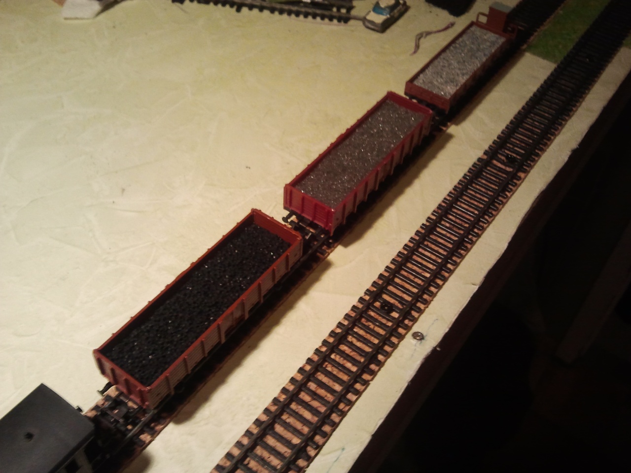

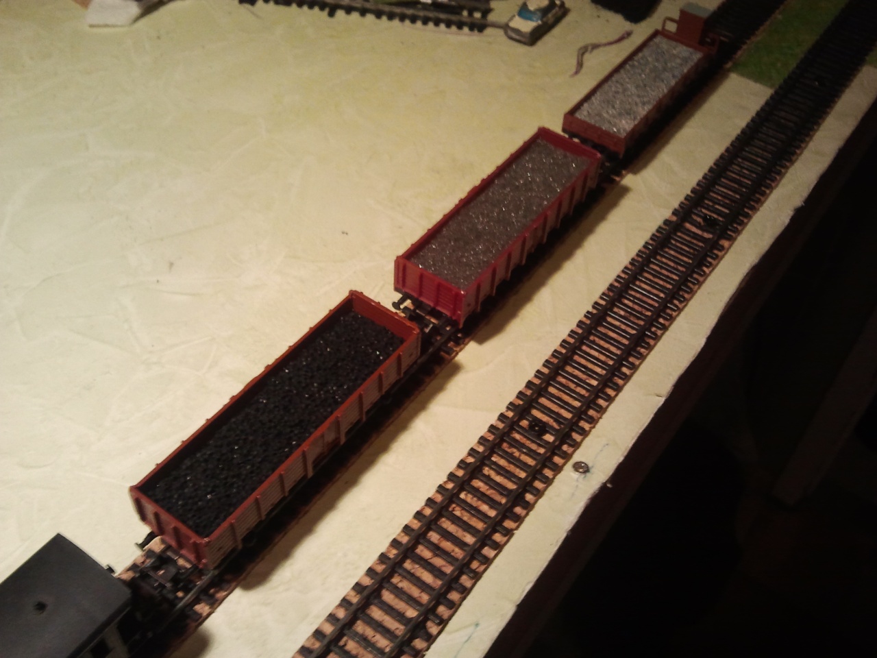

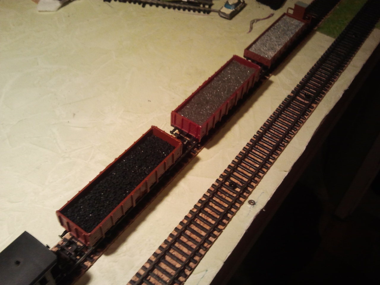

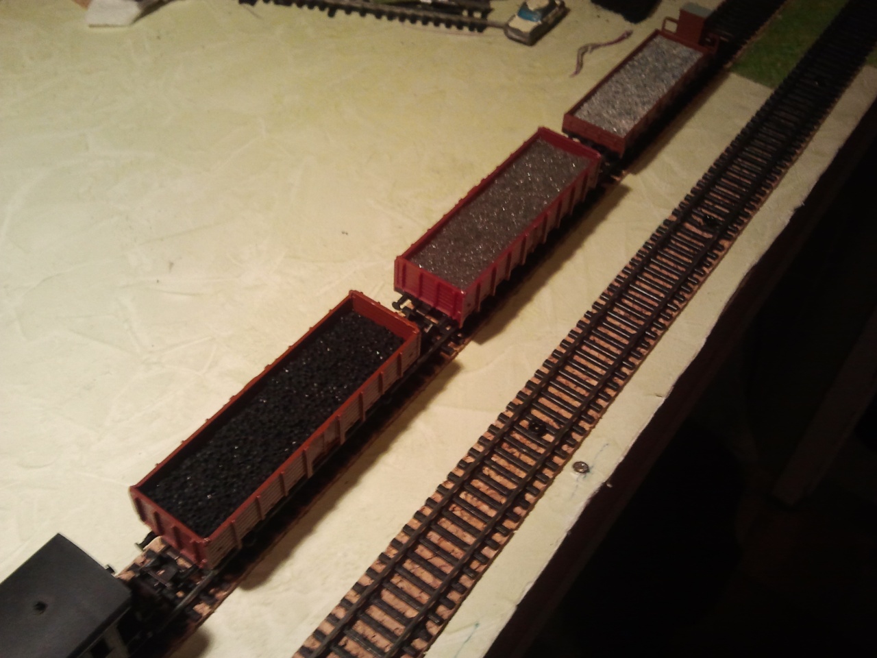

(#28406) 97bandy hozzászólása Válasz • Jan 18, 2014
Csak egy gyenge próbálkozás.
Sorrendben: kemény szivacs, puha szivacs, szóróanyag
A legközelebbi kocsiban a szivacs szerintem szén imitációnak egész jó.

(#28413) jumo31 válasza etwg hozzászólására (#28390) Válasz • Jan 18, 2014
Ebben van valami, igazad van...
De attól félek, mire végzek egy dobozzal, csak azt fogom kitalálni, hogy leszaladok a boltba fogpiszkálóért.
De komolyan, hiszem amit írtál, biztos mindenki rájön a technikára és utána már sima ügy, sőt a technikát amit írtál, egyedileg biztos fogom használni is...
(#28414) etwg válasza jumo31 hozzászólására (#28413) Válasz • Jan 18, 2014
A gyufa jo tanulásra, mert nagyon puha, igy kapsz bizonyos érzéket ( kézügyességet). Persze lehet hurkapálcikát is használni az jobb fábol ( keményebb) van. Megtalálod az optimális smirglit, de lapos reszelö is jo. Miután nagyon gyakran lehet szükség ilyen fa rudakra, érdemes kitalálni, mi áll legjobban a kezedhez

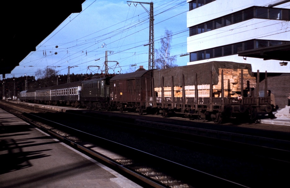

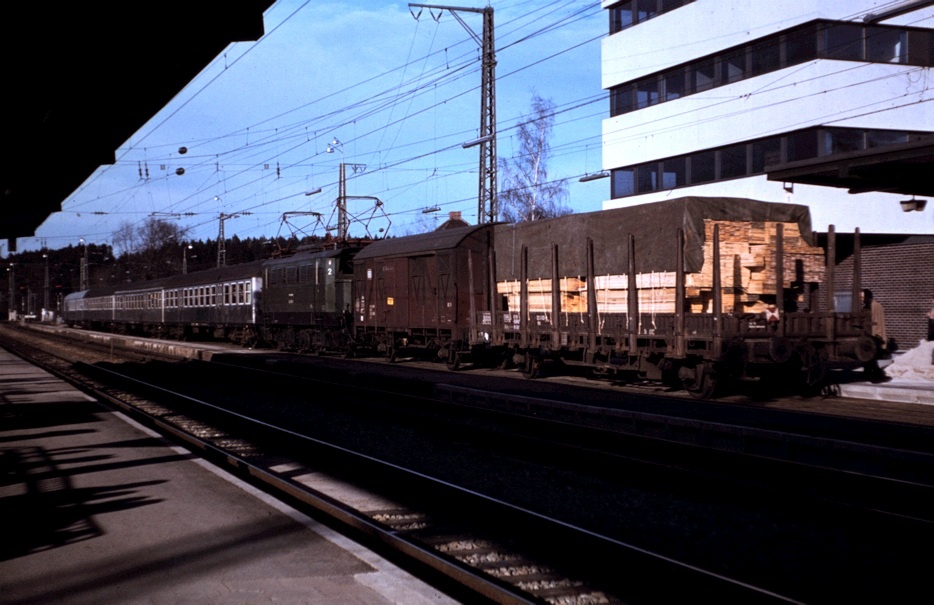

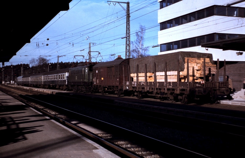

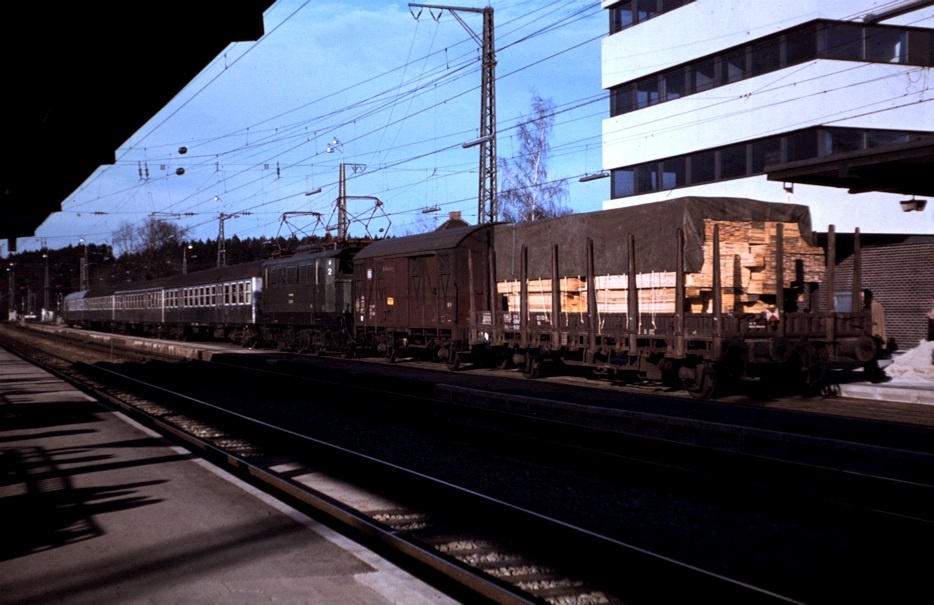

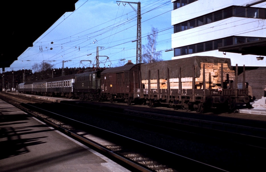

(#35284) róbertke hozzászólása Válasz • Júl 3, 2014
Szép kép egy érdekes vonatról.

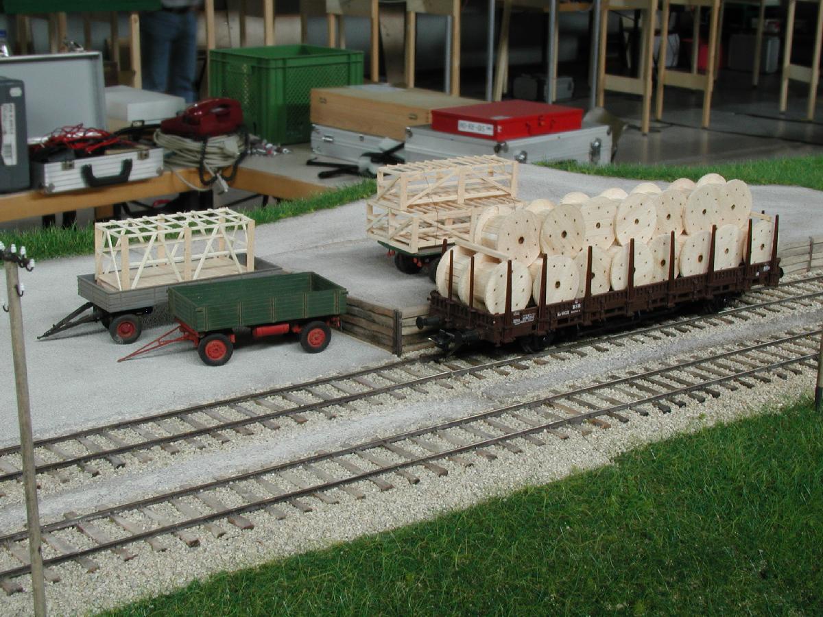

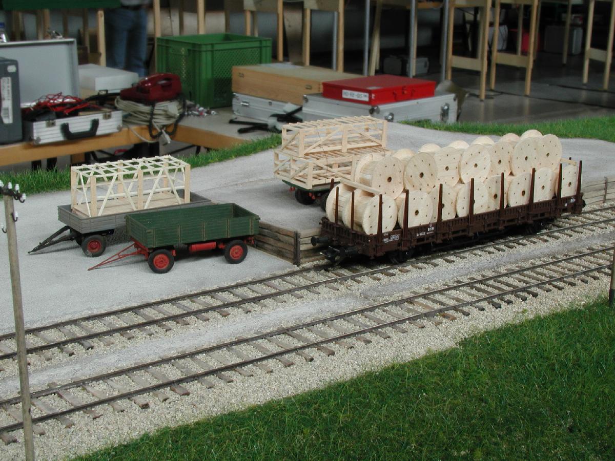

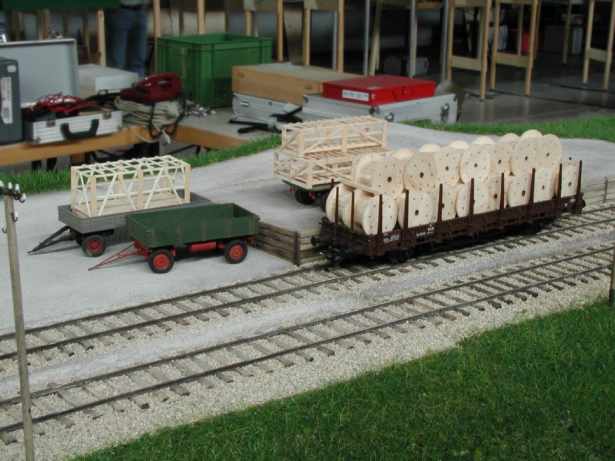

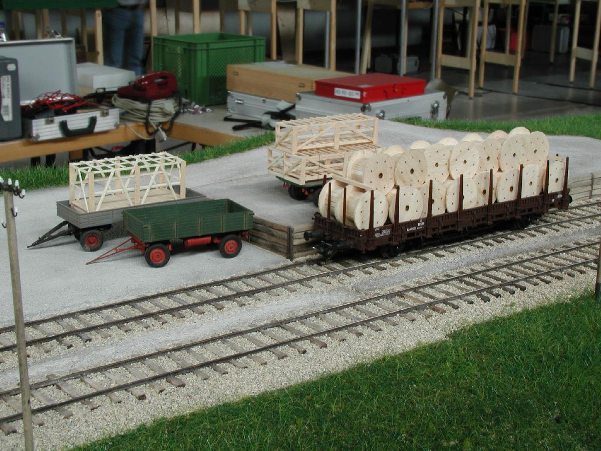

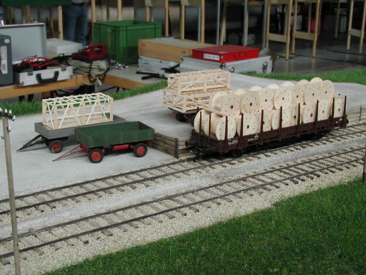

(#48397) róbertke hozzászólása Válasz • Nov 24, 2015
Egy szépen rakott kocsi 2005 -ből.
(#48398) angyal.marci válasza róbertke hozzászólására (#48397) Válasz • Nov 24, 2015
De szépek azok a kábeldobok!

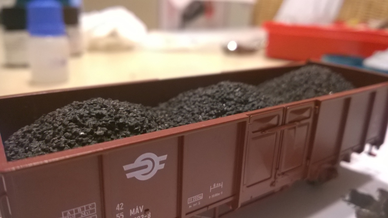

(#48400) hkrisz79 válasza angyal.marci hozzászólására (#45892) Válasz • Nov 24, 2015

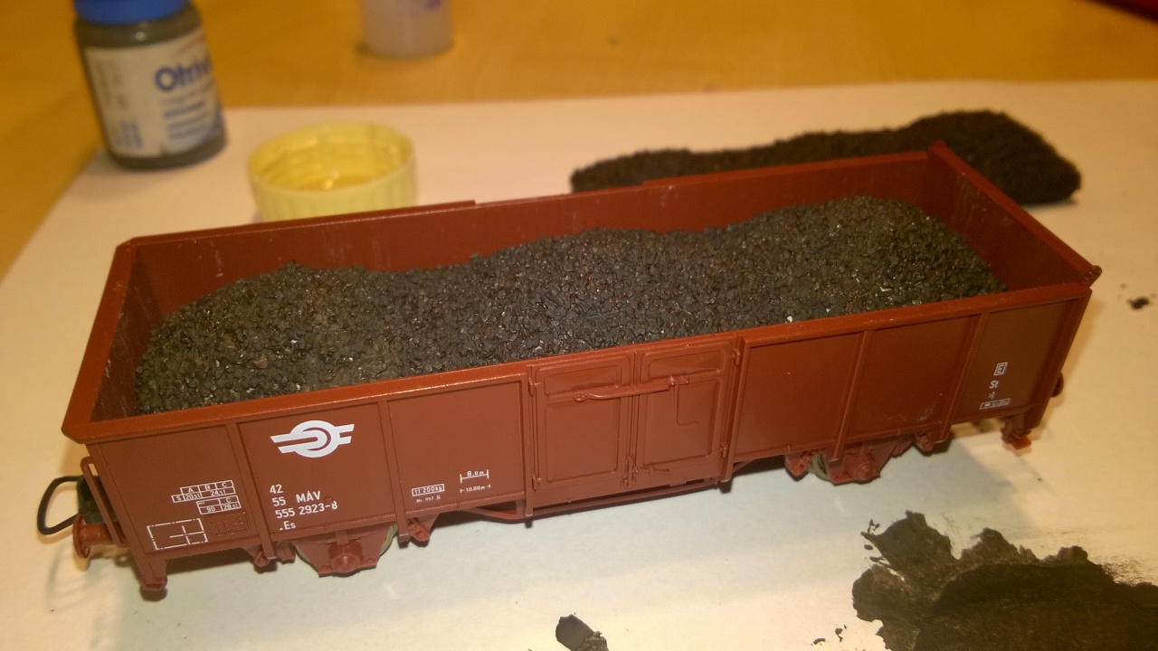

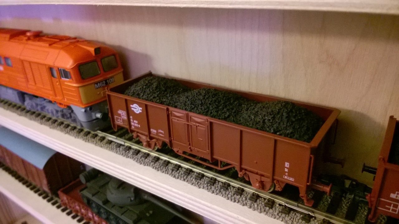

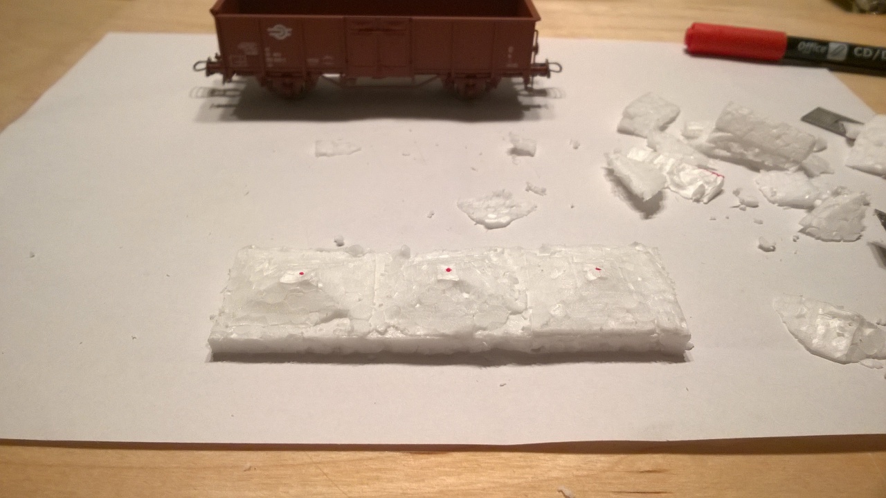

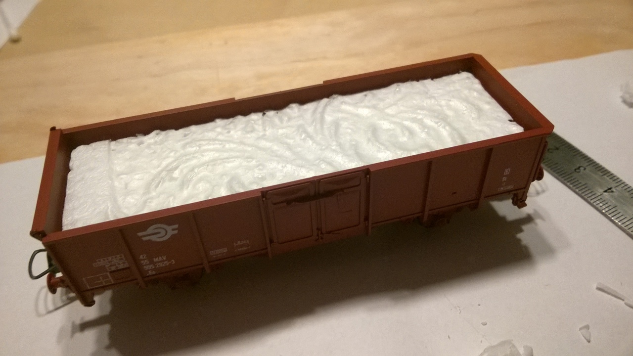

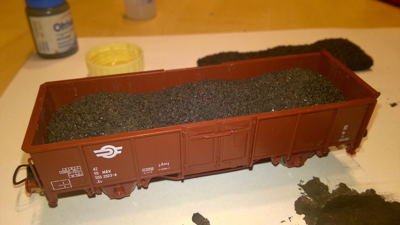

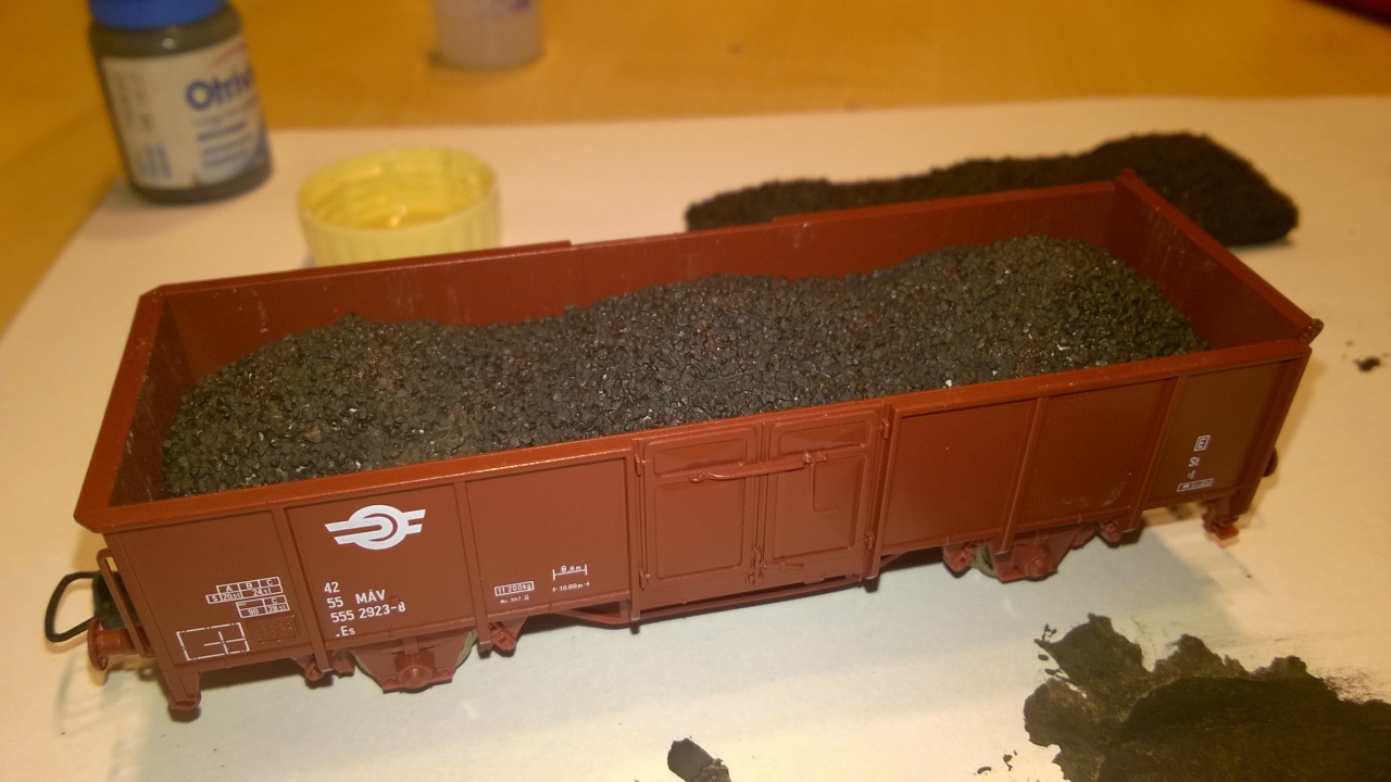

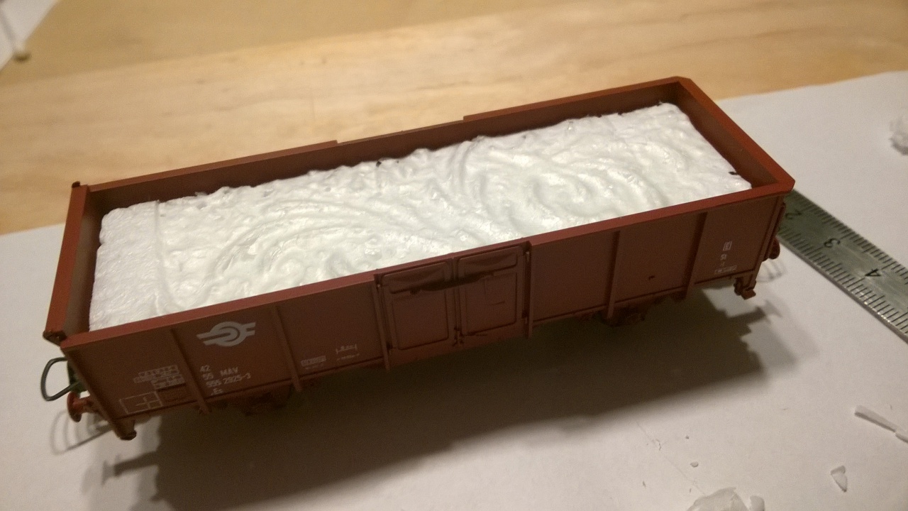

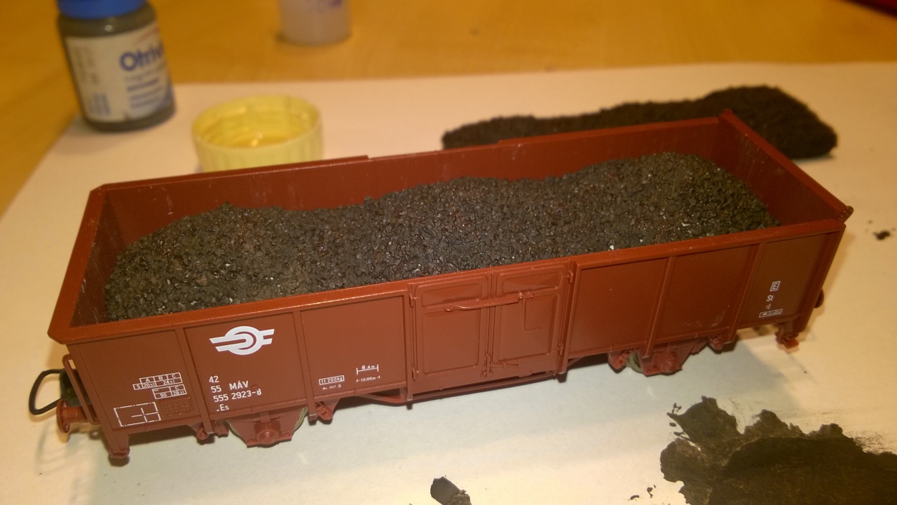

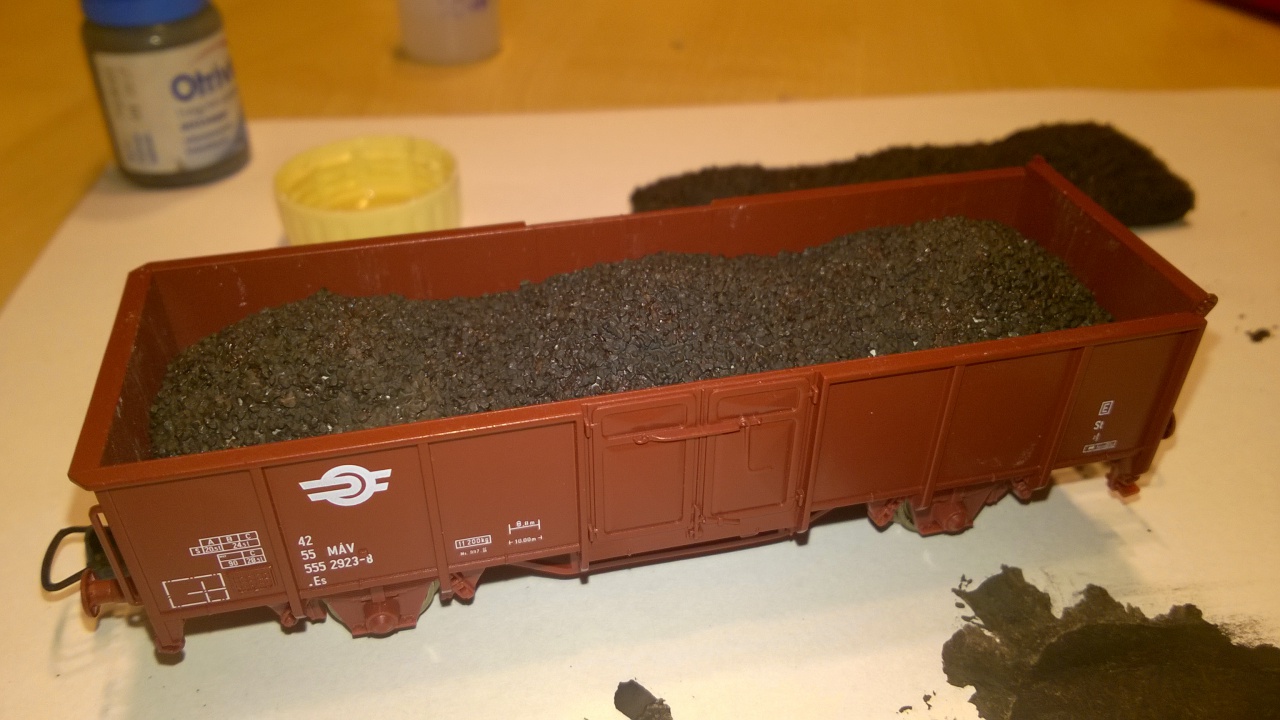

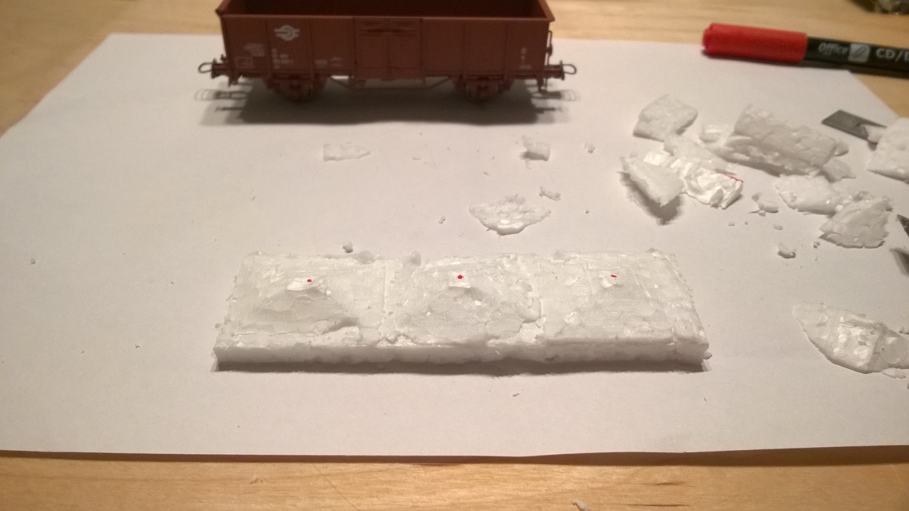

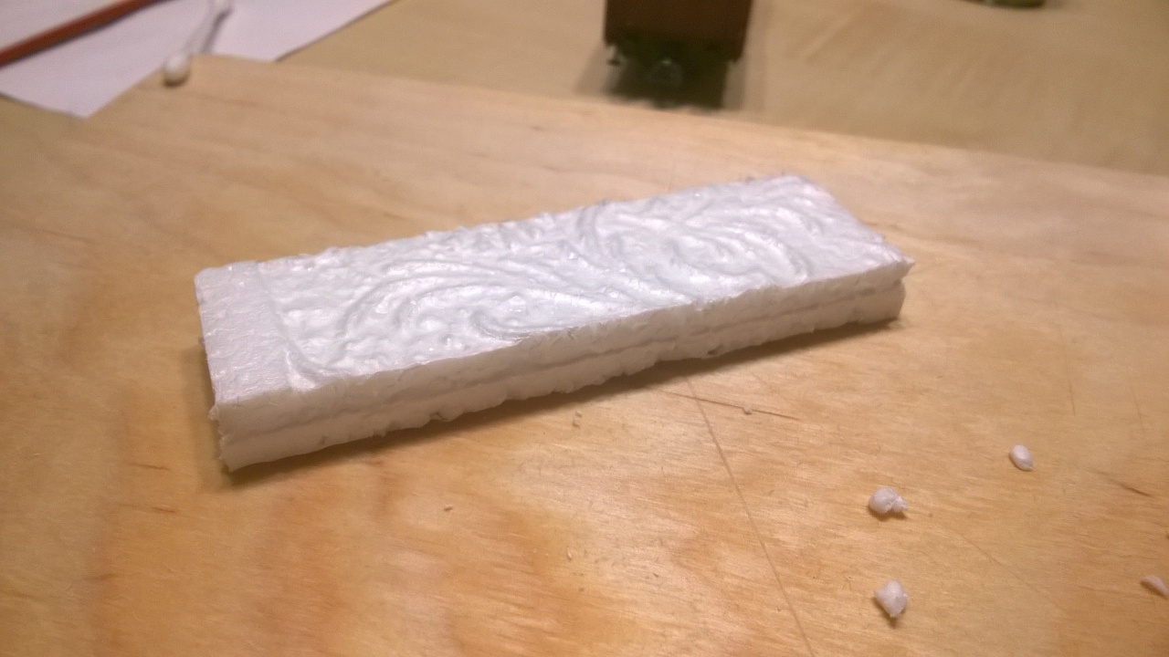

Hogy ne legyen olyan elhagyatott ez a topic...

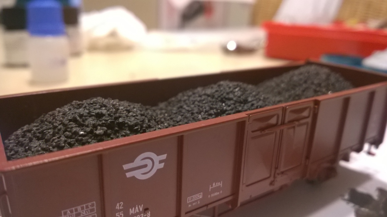

Első próbálkozásom, persze nem lett tökéletes de nekem tetszik.
(#48401) hkrisz79 válasza hkrisz79 hozzászólására (#48400) Válasz • Nov 24, 2015
Folyt köv.

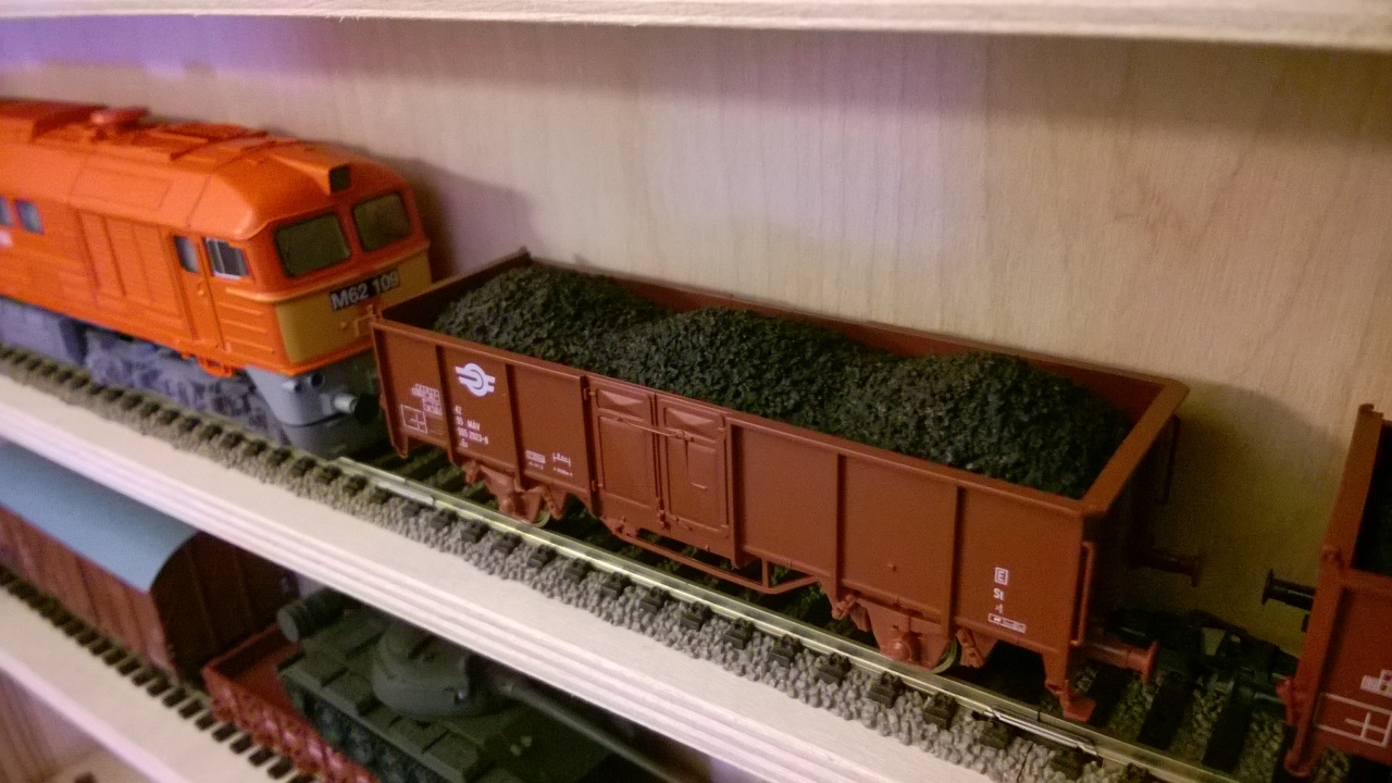

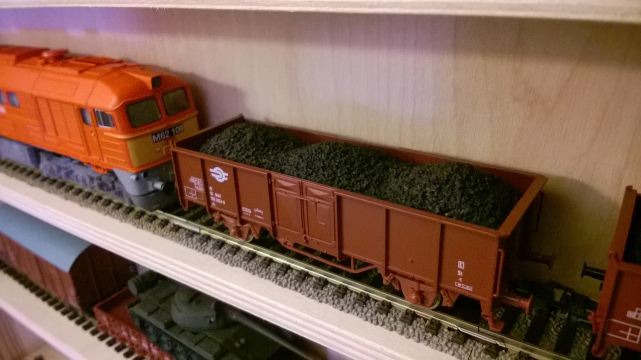

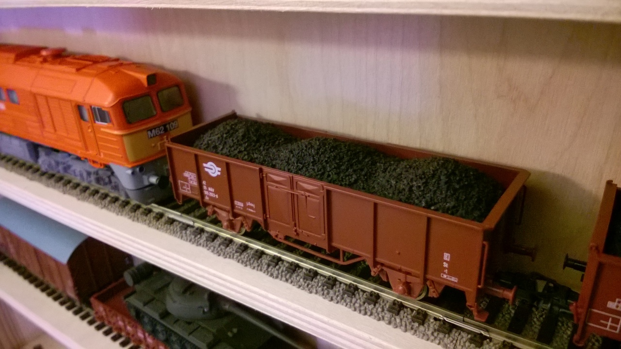

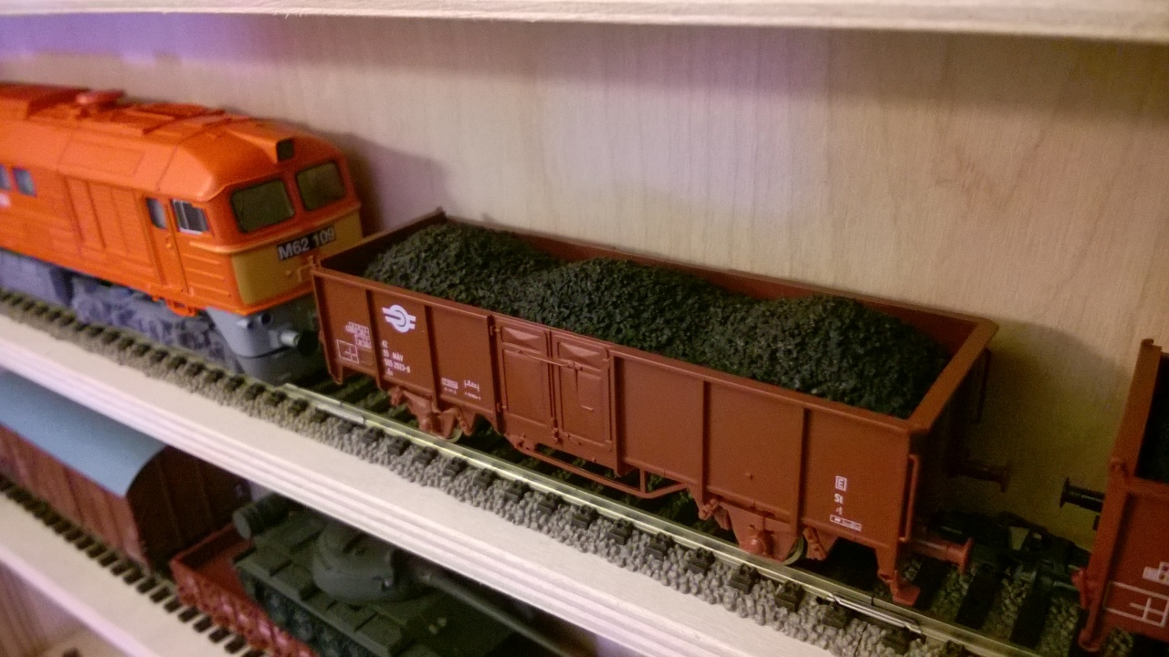

(#48402) hkrisz79 hozzászólása Válasz • Nov 24, 2015
És besorozva ( a vitrinbe )
(#48405) sunocske válasza hkrisz79 hozzászólására (#48400) Válasz • Nov 24, 2015
Már miért ne lenne tökéletes? Vagy milyennek kell lennie egy tökéletes szénkupacnak?
(#48407) róbertke válasza sunocske hozzászólására (#48405) Válasz • Nov 24, 2015
Vagonban? Lemeszeltnek!!
(#48408) hkrisz79 válasza sunocske hozzászólására (#48405) Válasz • Nov 24, 2015

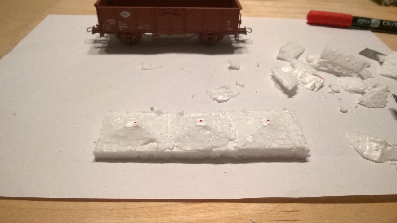

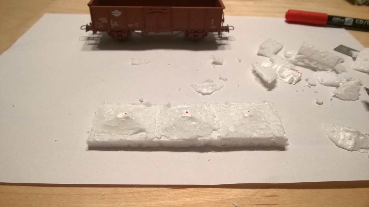

Igazából ez volt az első próbálkozásom. Azt nem tudom eldönteni, hogy milyen magasnak kellene lennie a szénkupacnak. Túlérhet-e az oldalfalon vagy sem, mennyire szokták megpakolni. Nem tudom van-e valami előírás erre a nagyvasúton. Vagy csak súlyra mérik?
Ha legközelebb ilyet csinálok fehér hungarocell lapra akkor szórás előtt le fogom festeni mert az most elmaradt. Vagy 3x át kellett menni ecsettel a rakományon mire minden fehér eltűnt. Ha nagyon forgatom a fényben akkor most is felsejlik itt-ott. Persze ehhez 1 centiről kell nézni, olyan meg úgysem lesz.
(#48409) sunocske válasza hkrisz79 hozzászólására (#48408) Válasz • Nov 24, 2015
Van rá szabály, de ebben Róbertke vagy Kombi járatosabb

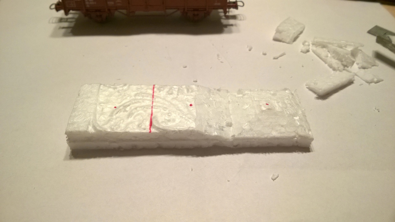

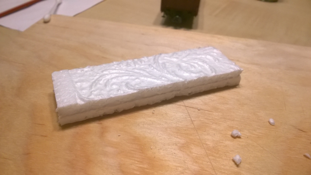

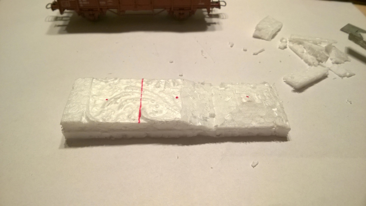

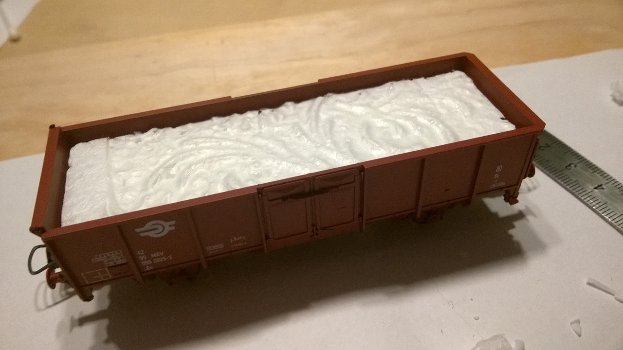

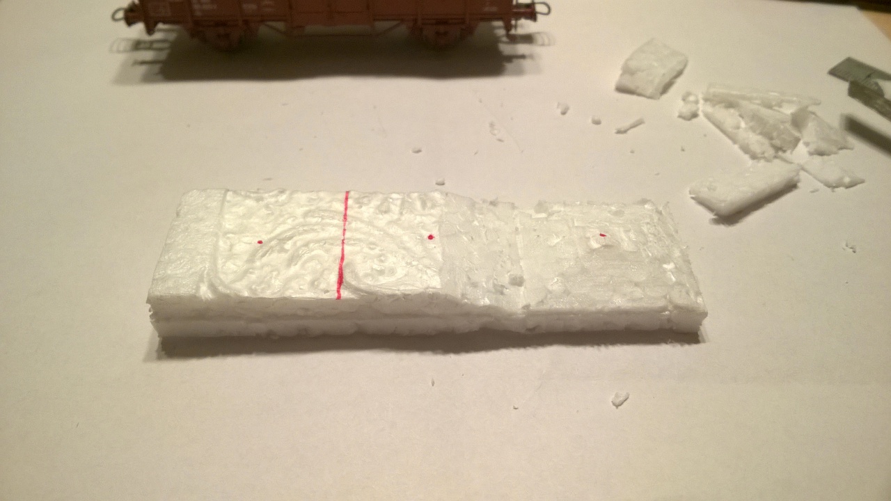

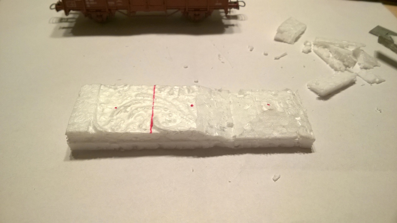

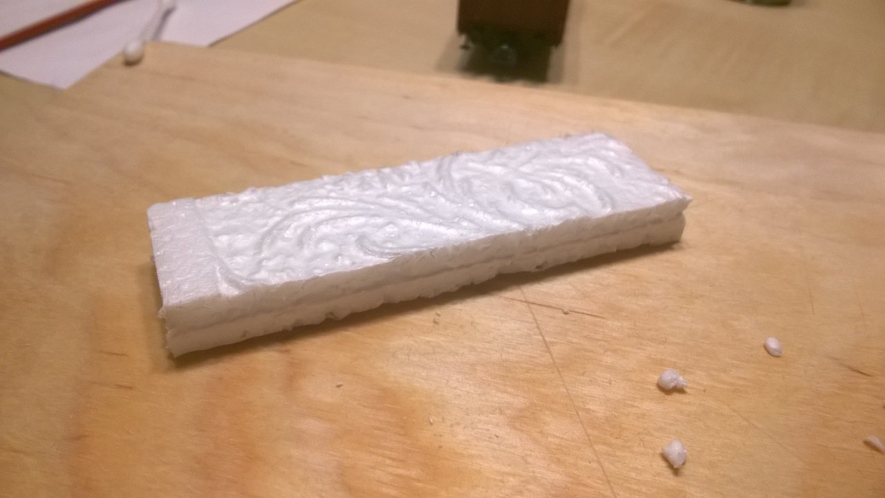

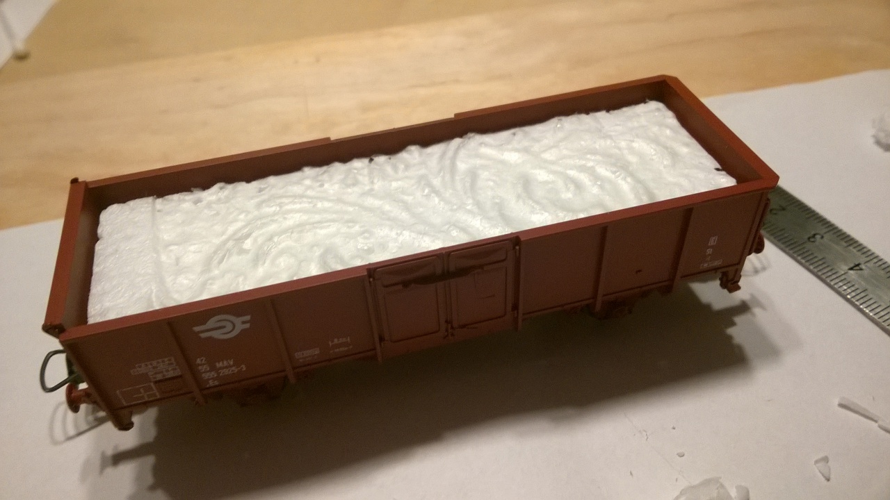

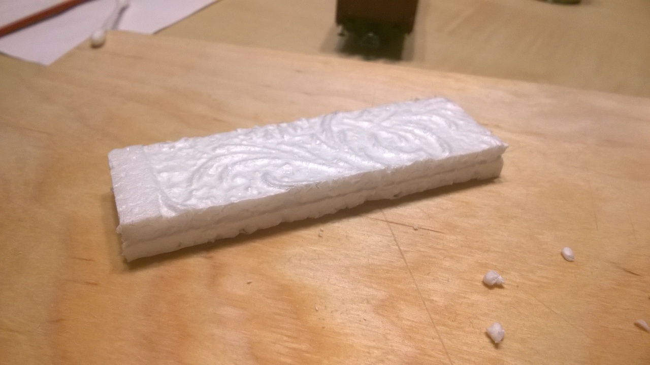

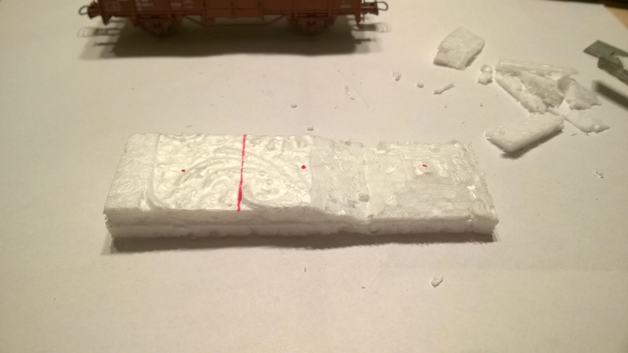

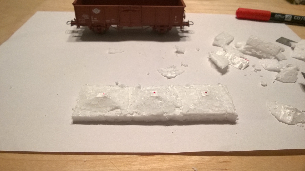

(#48414) róbertke válasza hkrisz79 hozzászólására (#48408) Válasz • Nov 25, 2015

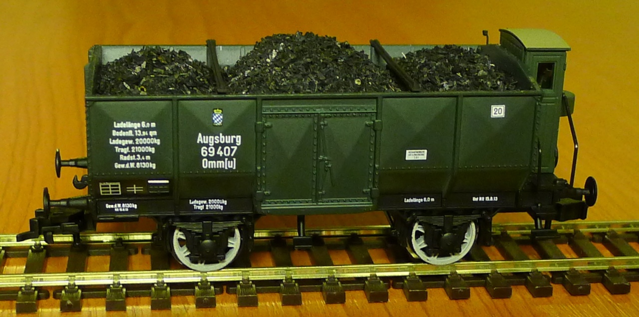

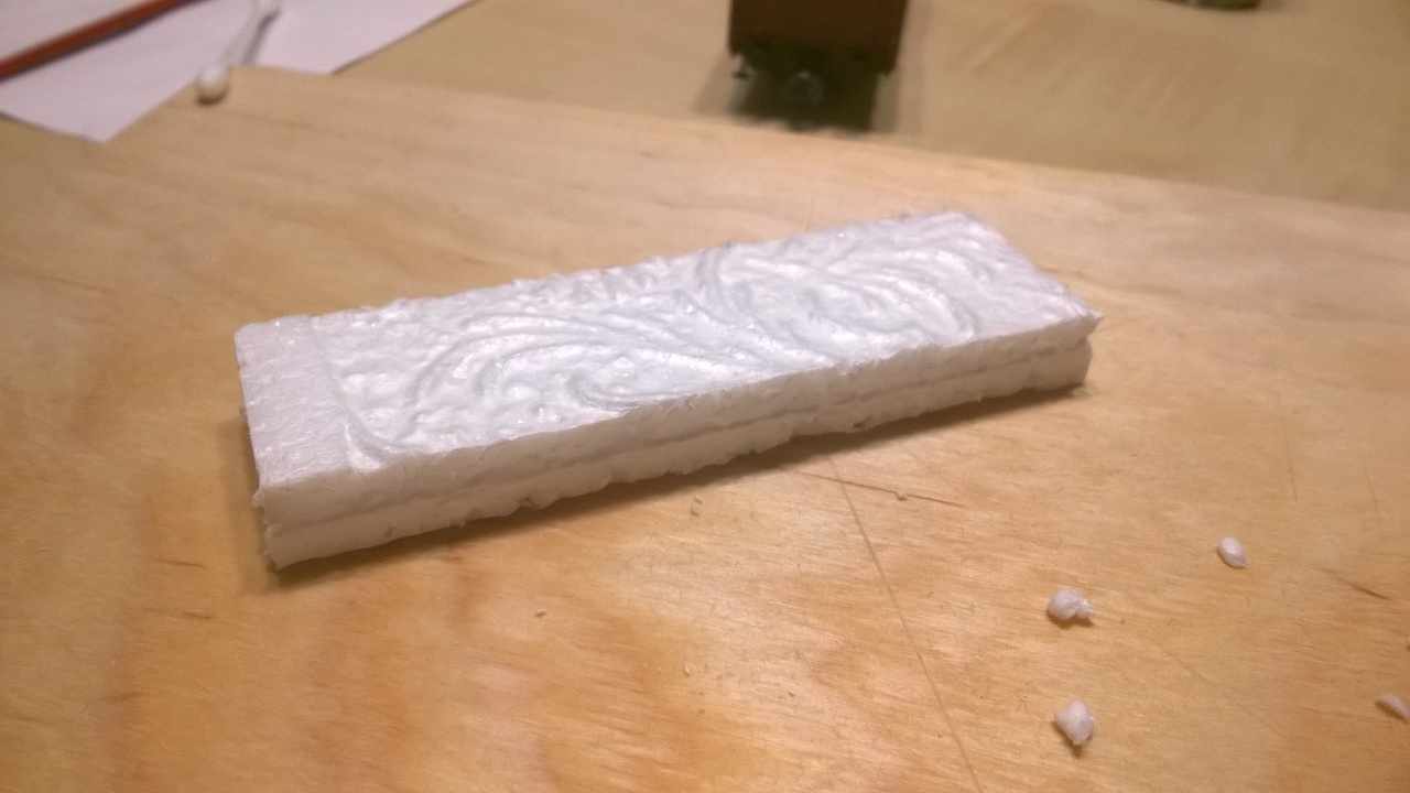

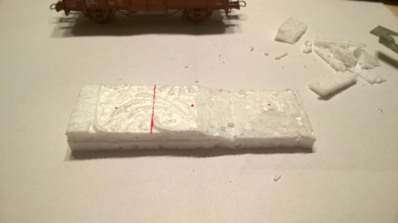

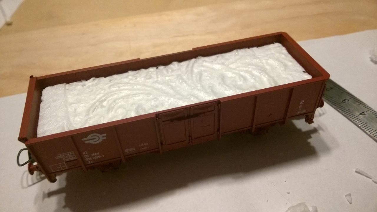

Szergelyes képeden szereplő kocsid vedd ETALONnak, tökéletesen megfelelő a kupacolás. Egy tipp: - Már a hungarocellt készítsd el hullámosra, és a szénhez IGAZI szenet használj! Öreg, kiselejtezett mozsártörőt használj a széndarab aprításához. Az előre beragasztózott hungarocellt nyomkod a szénporba, de ekkor is jobb ha használsz gumikesztyűt. Idővel majd kezd el a kocsikat "frizírozni", mert ritka a patyolattiszta szénszállító!! Folyami (szürke) és bányahomokot (sárga), valamint folyamkavicsot is szállítottak vasúti kocsiban. Javasolnám (#14982) Zsolt76 hozzászólásának megtekintését, melyett tőlem idézett

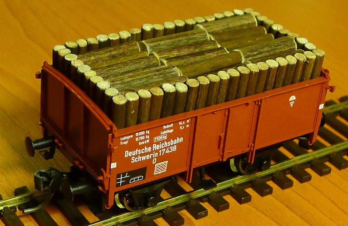

„(#14982) Zsolt76 hozzászólása Válasz • Márc 14, 2013
Beidézném az indexről róbertke ötletét:
rakomány 2.jpg ”

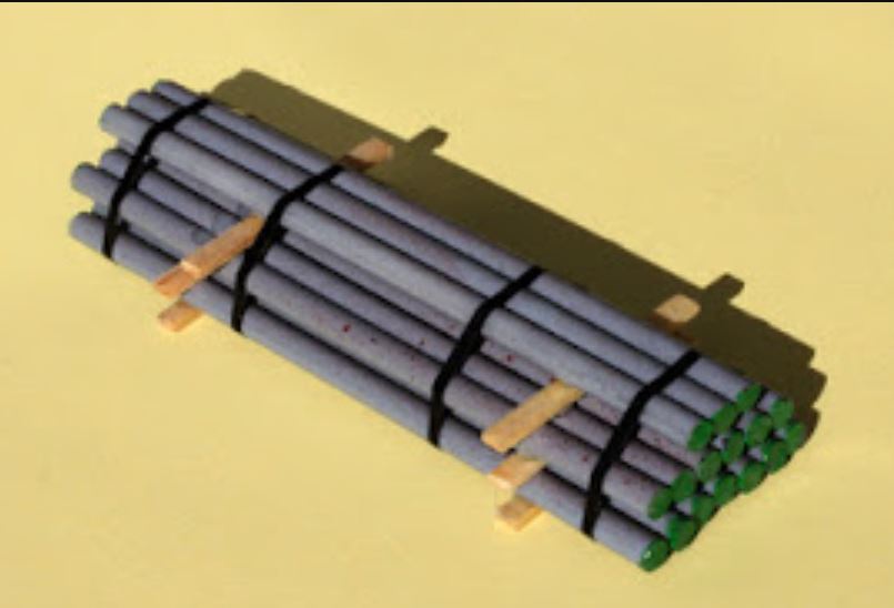

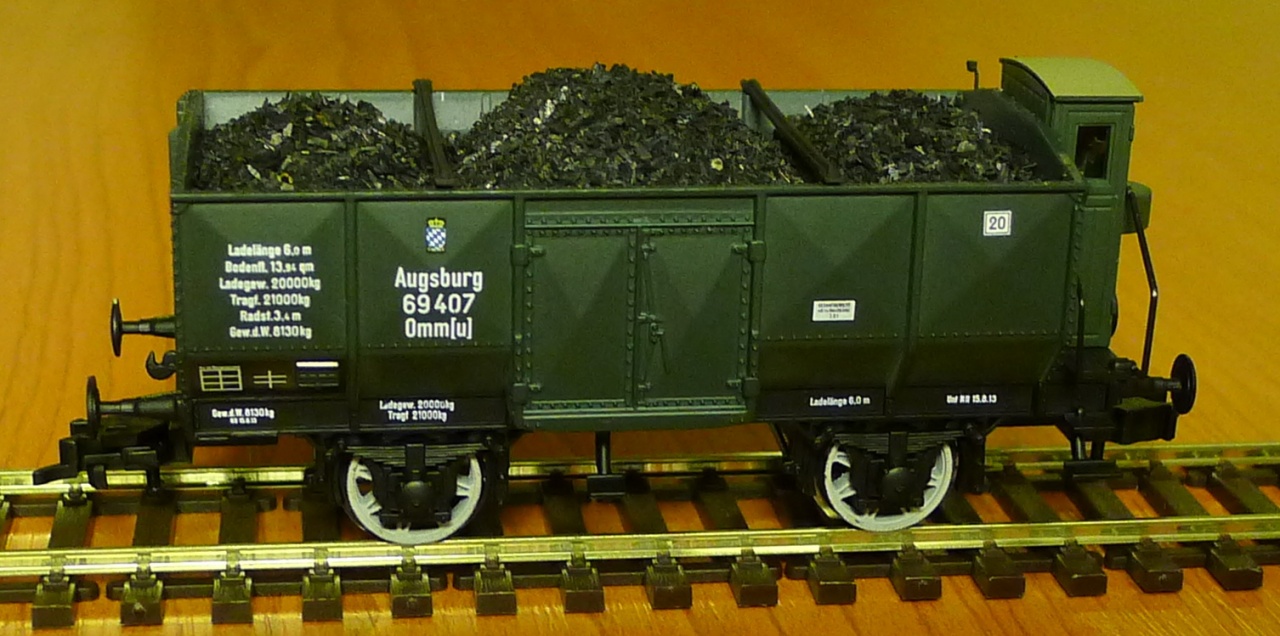

(#48415) róbertke válasza hkrisz79 hozzászólására (#48408) Válasz • Nov 25, 2015
Lemaradt képek 001 és 002
getfile[1].php_id=3737&save=0
getfile[1].php_id=3738&save=0

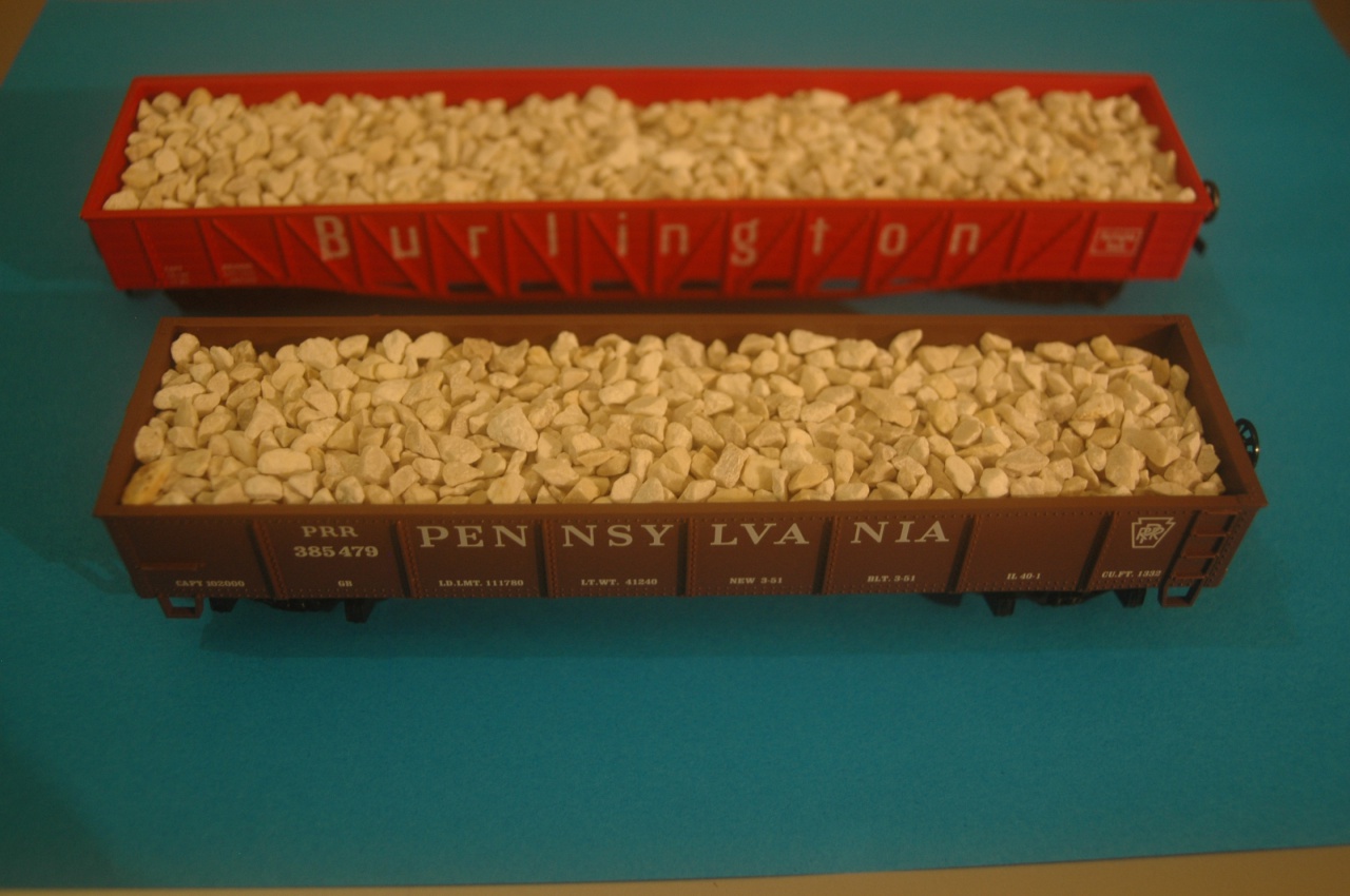

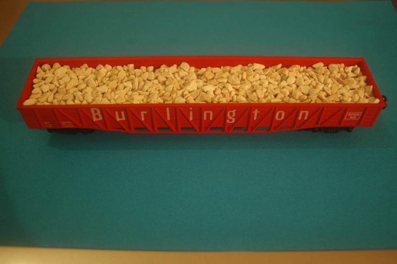

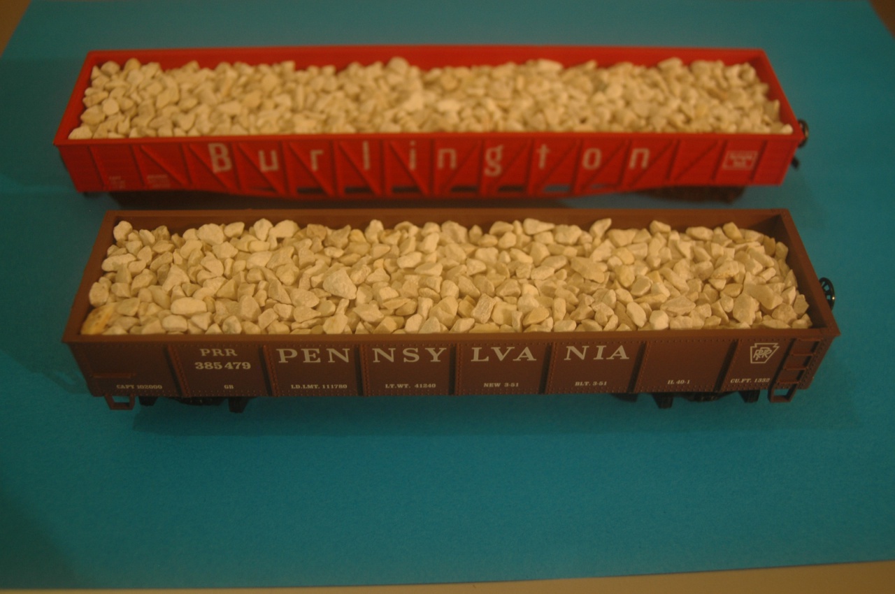

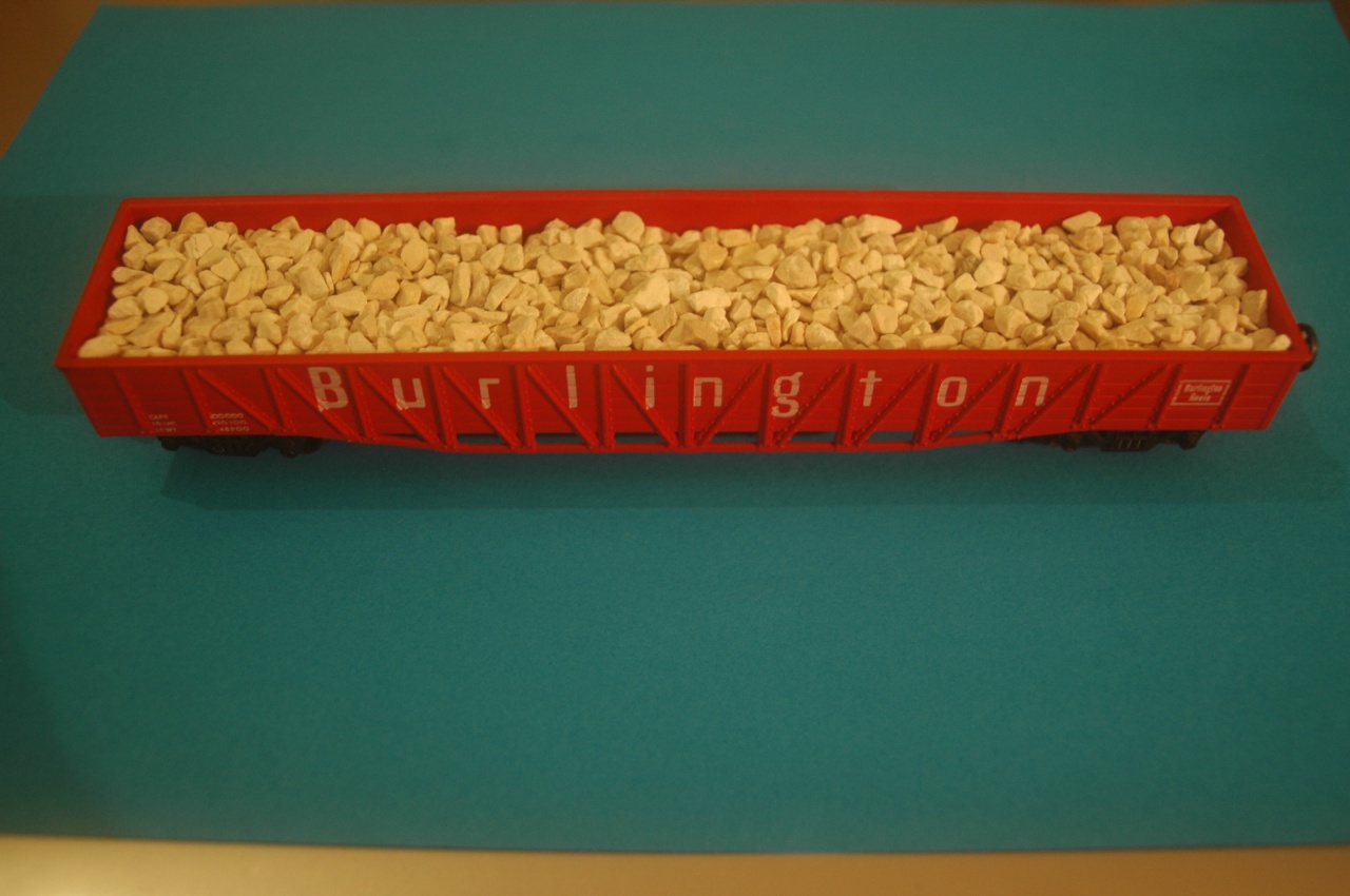

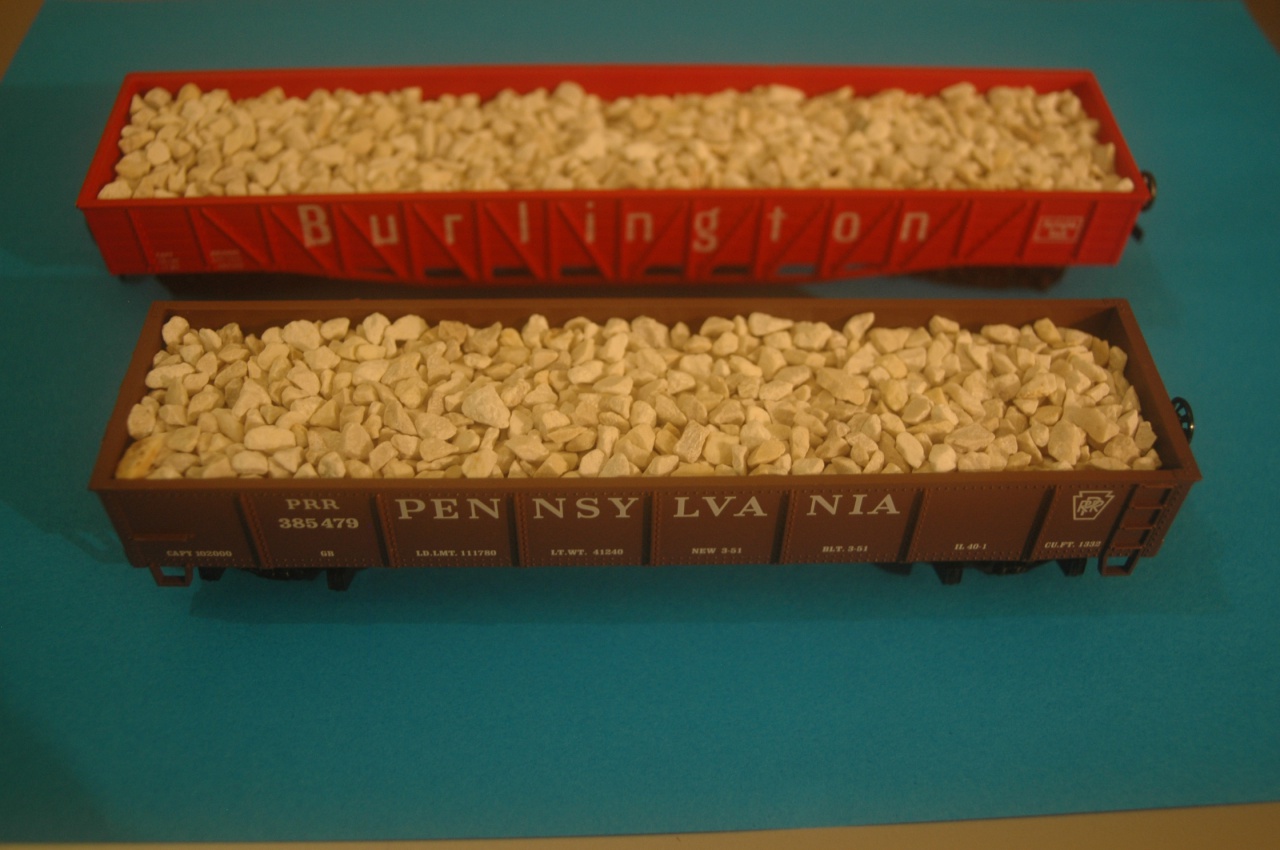

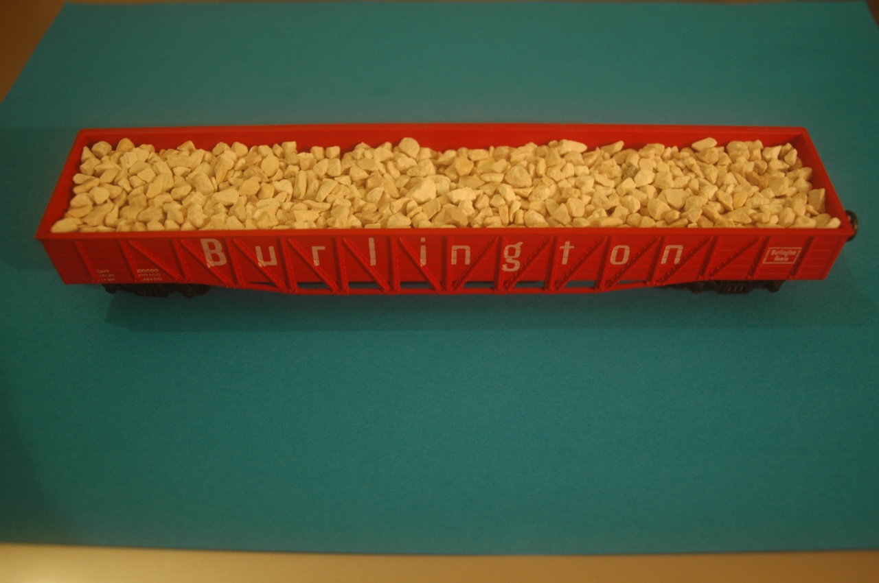

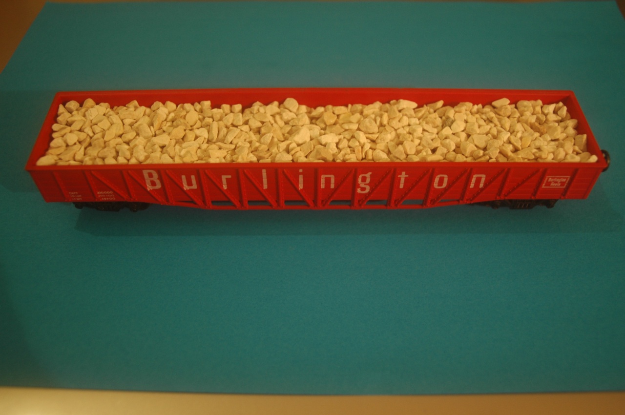

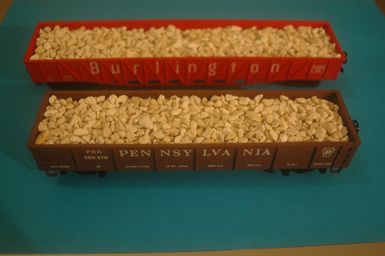

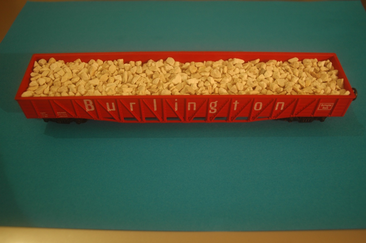

(#60020) róbertke hozzászólása Válasz • Júl 12, 2018

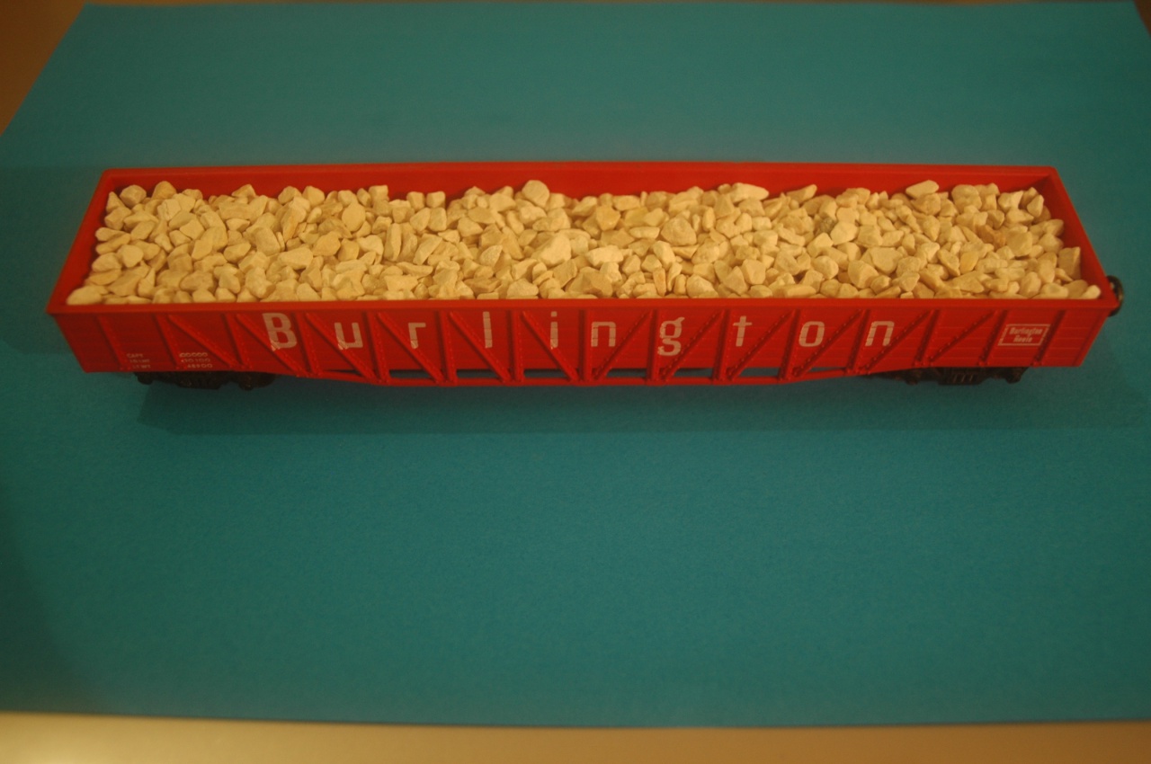

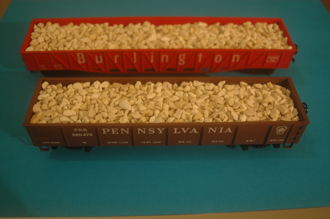

Szitált, mosott kertvégi múrvából - mészkőrakomány az Acélkombinátnak H0 méretben ....
(#60021) csíkosháTTú válasza róbertke hozzászólására (#60020) Válasz • Júl 12, 2018
A hangulatot hozza, de szerintem kisebbnek kellene lenni a köveknek, nem?
(#60022) róbertke válasza csíkosháTTú hozzászólására (#60021) Válasz • Júl 13, 2018
NEM, mert sziklaméretűtől lefele minden méretben szállítják.
(#60023) csíkosháTTú válasza róbertke hozzászólására (#60022) Válasz • Júl 13, 2018
Na ezért volt a kérdőjel a mondat végén...
Ehhez mégis csak Te értesz jobban.
(#60024) róbertke válasza csíkosháTTú hozzászólására (#60023) Válasz • Júl 13, 2018
Egy másik fórumon már leszóltak érte .... ez még nem a kész verzió.
Könnyített verziót készítek majd, ne legyen a kocsiknak brutál súlya.
Új Kadee kereket kapnak ( K 520 ), talán még Peho csapágyat is.
A rakomány "porosítva" lesz, a kocsik meg kellőképpen koszolva, mintha pár perce a VCM -ből jöttek volna ki éppen ..
(#60025) etwg válasza róbertke hozzászólására (#60024) Válasz • Júl 13, 2018
Mi hasonlo rakományokat összetört rizsazemböl készitünk. Az kisebb és könnyebb. A fiam stiropor/hungarocell lapokat vág a kocsikba és arra ragasztja a rizstörmeléket. A stiropor aljára meg lehet egy fémlapot stb ragasztani igy a sulypont mélyebbre kerül, ami jot tesz a futásnak.
(#60032) róbertke válasza etwg hozzászólására (#60025) Válasz • Júl 14, 2018
Élelmiszernek nálam nincs szereposztása ...

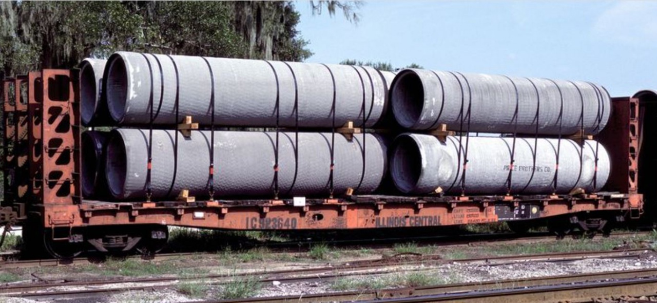

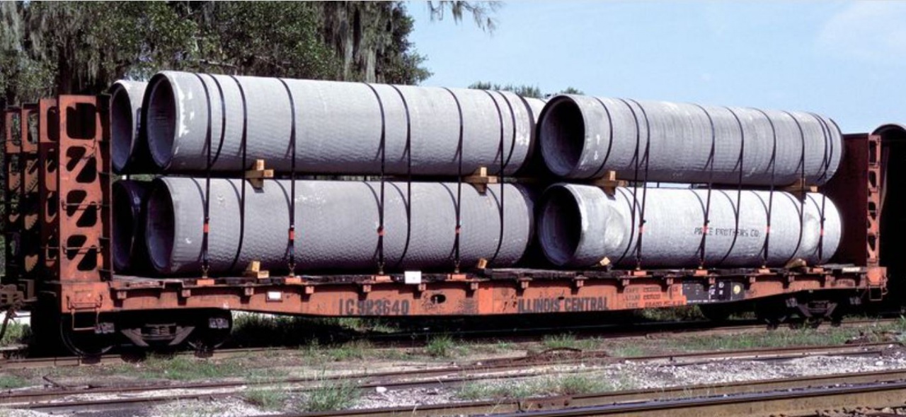

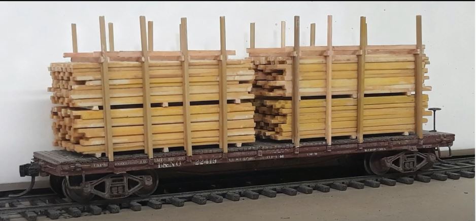

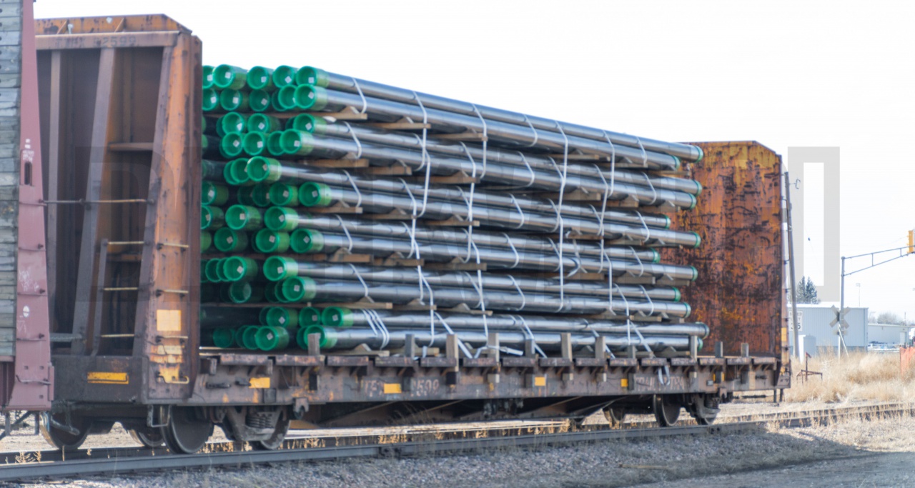

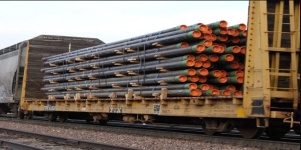

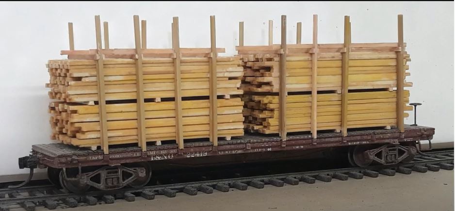

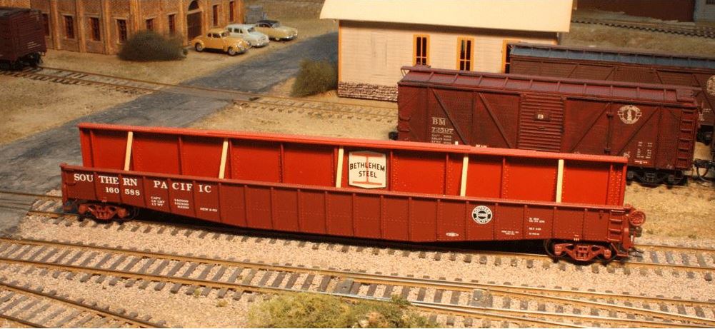

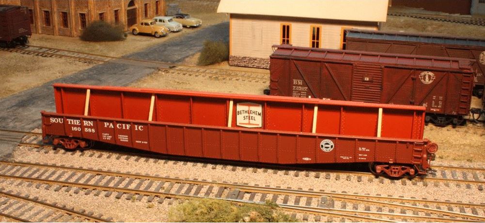

(#65246) róbertke hozzászólása Válasz • Szept 6, 2021
A Flat Car rakomány

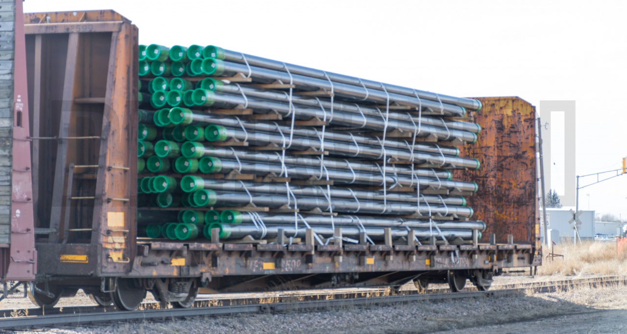

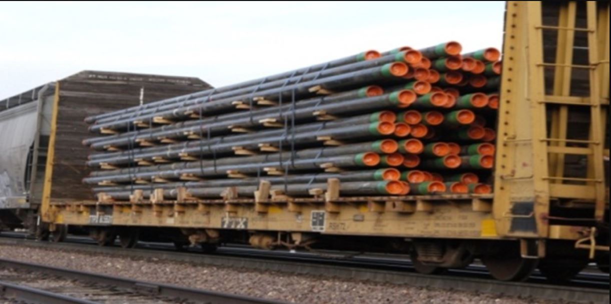

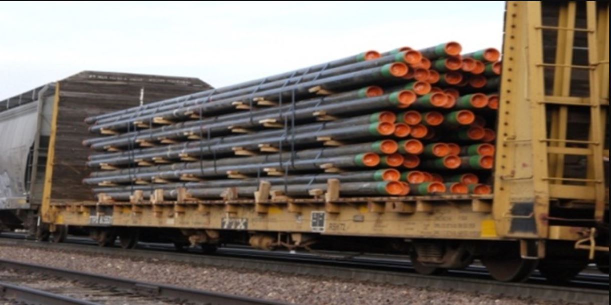

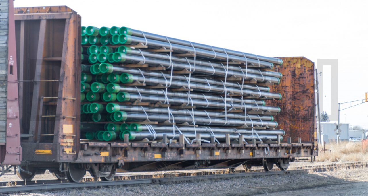

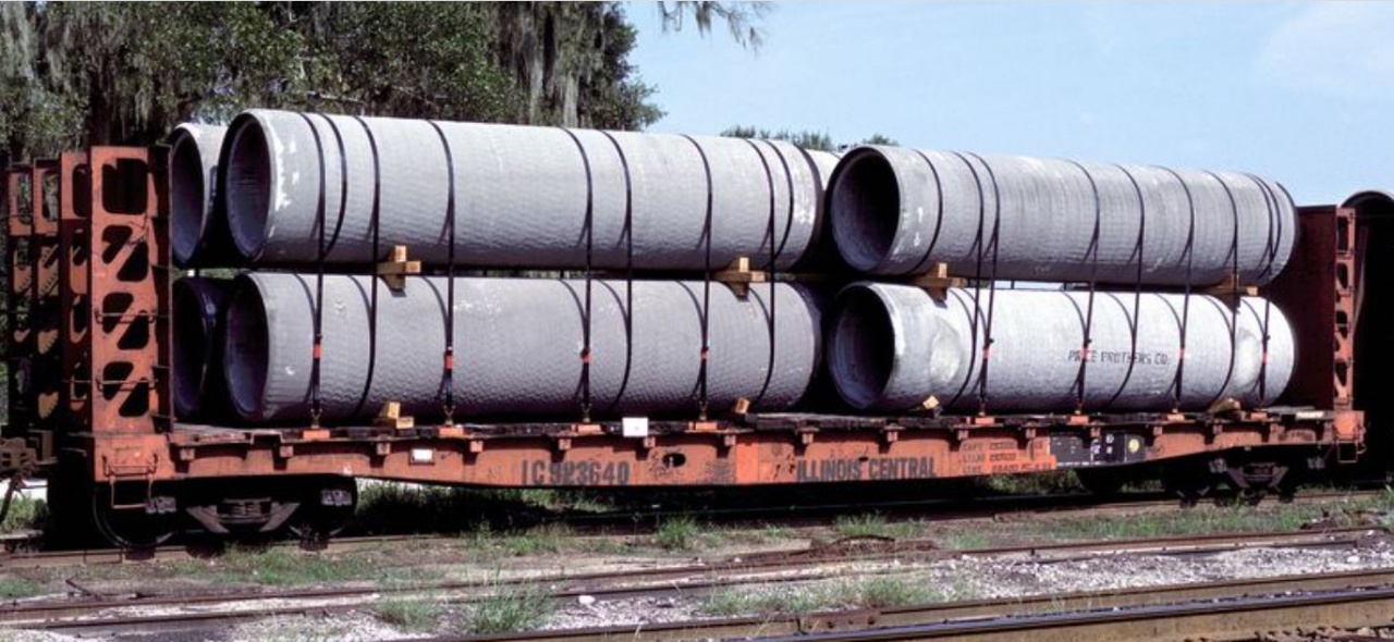

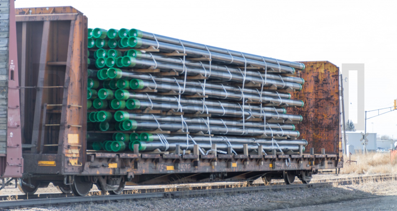

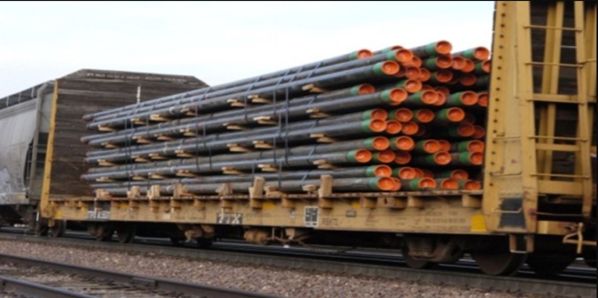

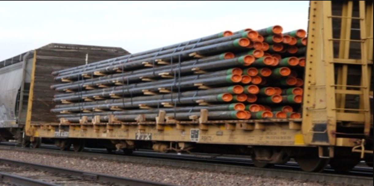

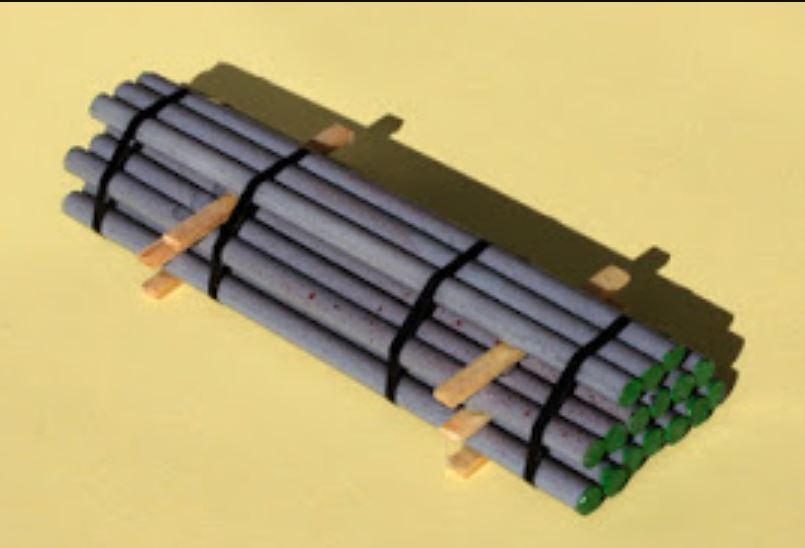

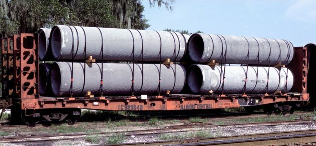

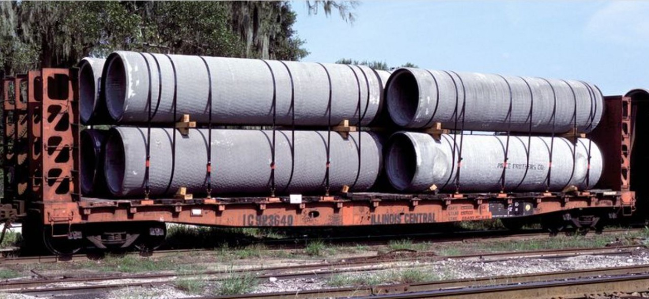

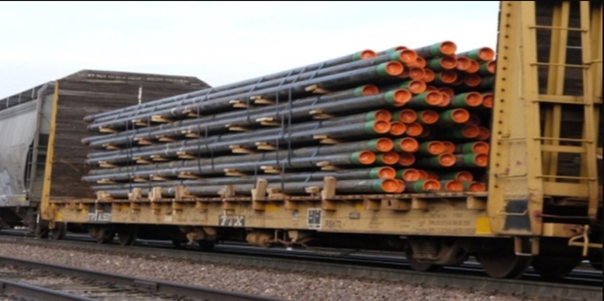

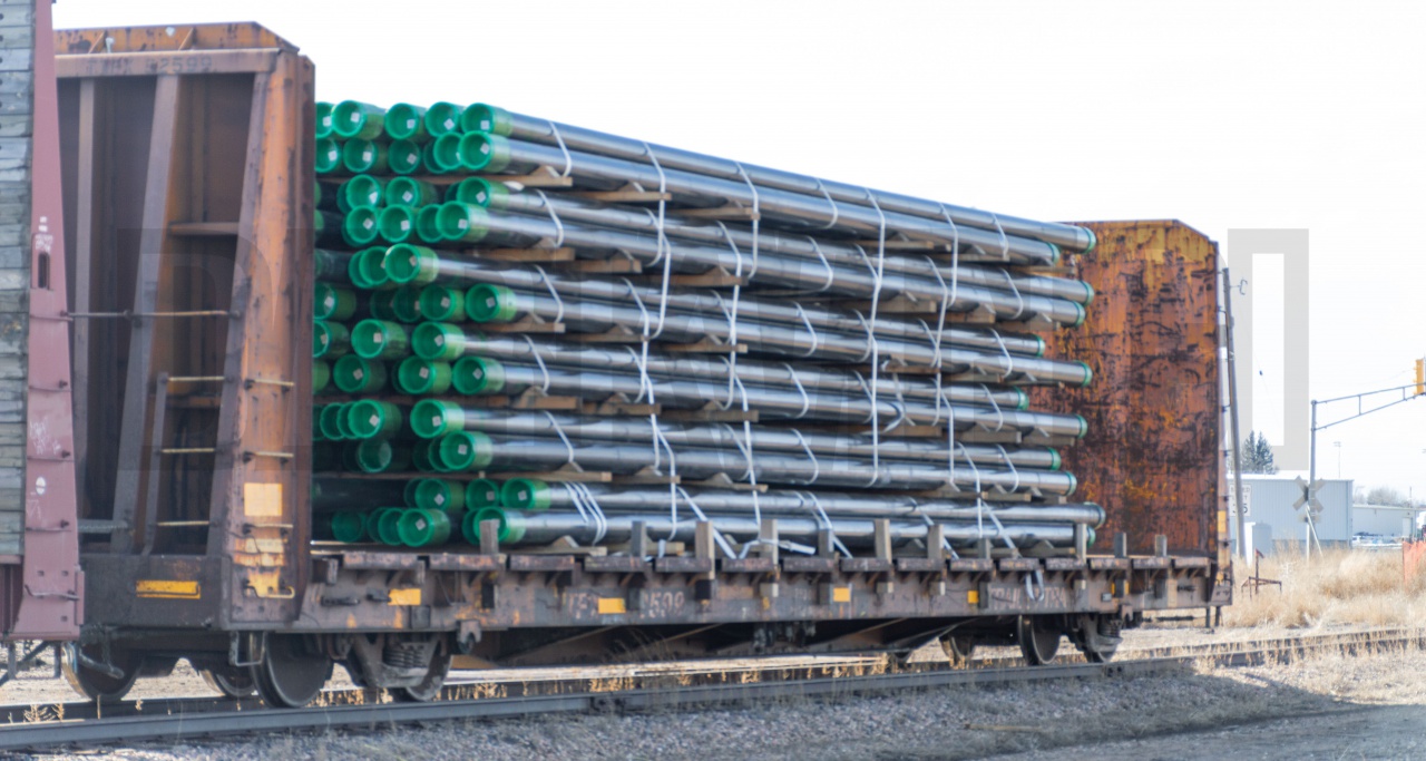

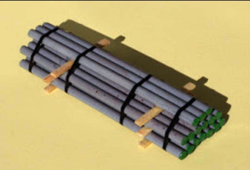

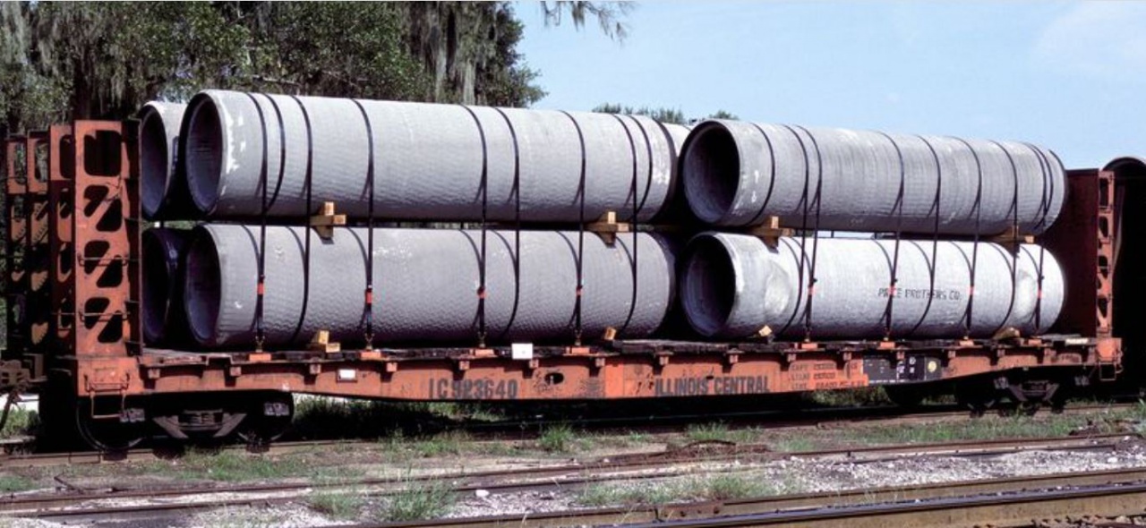

(#65247) róbertke hozzászólása Válasz • Szept 6, 2021
A Flat Car rakomány - Csőrakomány

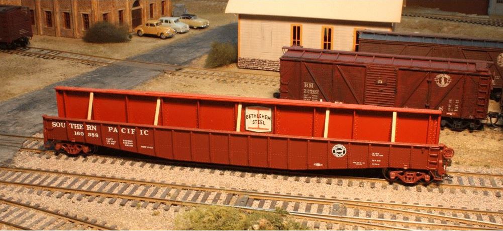

(#65248) róbertke hozzászólása Válasz • Szept 6, 2021
A Flat- Gondola Car rakomány
(#65250) etwg válasza róbertke hozzászólására (#65248) Válasz • Szept 6, 2021
Ezek is meglehetösen érdekes vagonok. Elöször azt hittem, hogy konténerek, de nem egészen.
(#65251) sunocske válasza etwg hozzászólására (#65250) Válasz • Szept 6, 2021
Tényleg furi, én még nem is nagyon láttam ilyen megoldást. Miben különbözik vajon a hagyományos konténerektől? Ránézésre kicsit robusztusabb is.
(#65254) etwg válasza sunocske hozzászólására (#65251) Válasz • Szept 6, 2021
Szerintem csak a teteje nem igen kompatibilis. Sajnos nem tudtam közelebb jutni a vagonokhoz, de egy sereg volt ott a sineken.
(#65277) kombi válasza sunocske hozzászólására (#65251) Válasz • Szept 9, 2021
Kukák
Kifejezetten hulladékok fuvarozására készült, Innofreight felépítmények.
(#65279) etwg válasza kombi hozzászólására (#65277) Válasz • Szept 9, 2021
Az lehet, mert naponta legalább egy hosszu kukás vonat jár erre. Igaz a többség nem ilyen, hanem szintén extra kivitelü fél kontainerek.
(#65280) kombi válasza etwg hozzászólására (#65279) Válasz • Szept 10, 2021
Bár ezek még inkább mondhatók echt cserefelépítményeknek, manapság egyre nagyobb divat lesz a moduláris elemekből összerakott teherkocsi.
Az alap egy gyakorlatilag konténerszállító alváz, de felül a vasuti kocsi felépítménye igény szerint cserélhető, lehet rárakni pl rönkfuvarozáshoz rakoncás felsőrészt, szénhez magasoldalfalú, darabos áruhoz zárt felsőrészt is. De nem hiányozhat a palettárol az ércszállító vagy a gabonás önüritős kivitel sem.
Az elv az, hogy sokfajta árunál idényjellegű a specializált vasúti kocsi felhasználása, az év többi részében meg csak ácsorog valahol a szerkezet. Így viszont a kocsi jobban tud alkalmazkodni az aktuális igényekhez, hiszen némi átberhelés után más jellegű áruhoz is forgalomba állítható.
