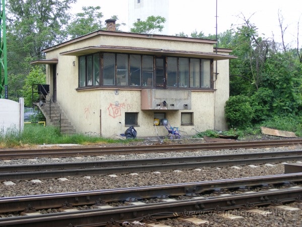

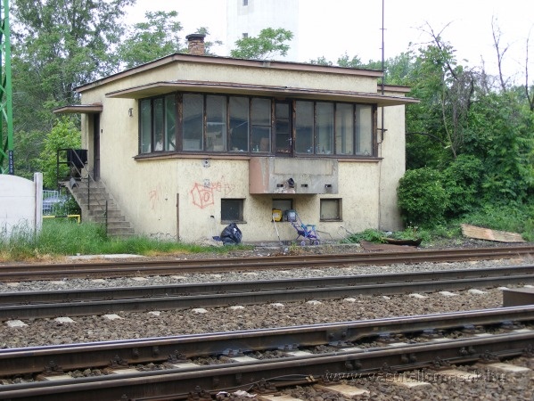

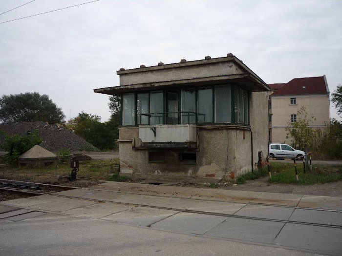

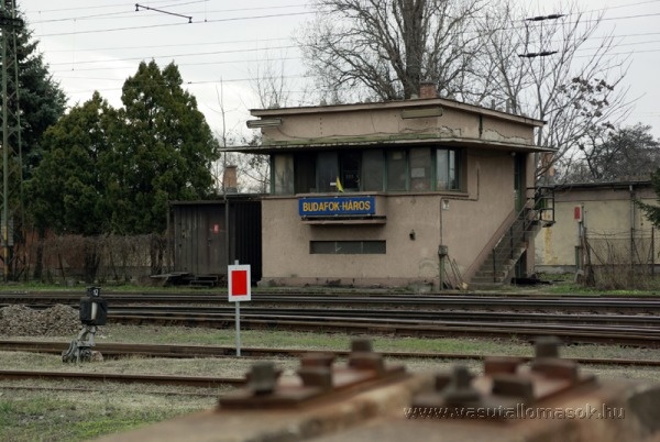

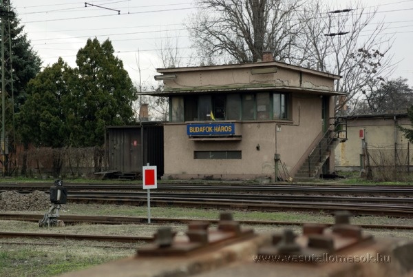

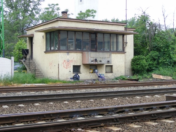

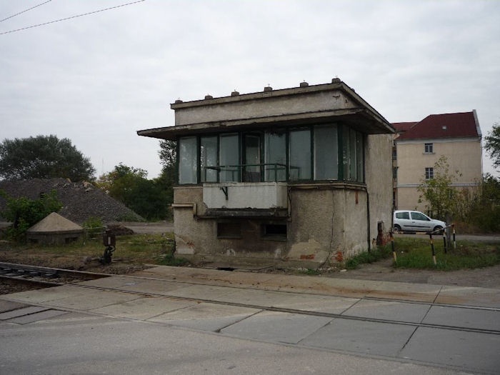

(#15292) BaTTka válasza Frankye hozzászólására (#15211) Válasz • Márc 23, 2013
Faragasztóba szórt homok

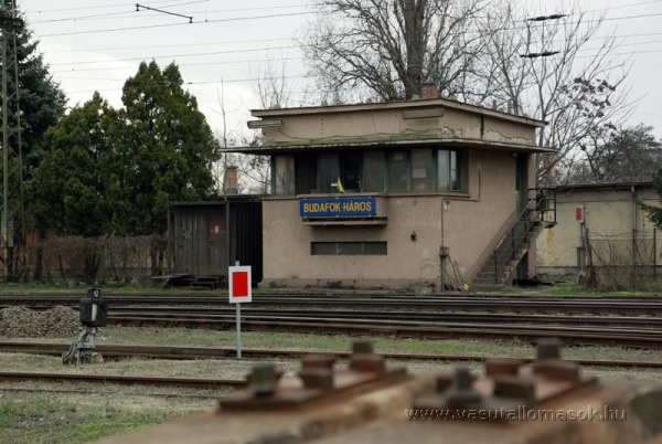

Gondolhatod, hogy nem szórakozok az erkéllyel ha nem ilyen volt a valóságban De igaz, volt telibe falazott is. Sőt még olyan is amin nemes egyszerűséggel erkély se volt
(#15293) BaTTka válasza Kisfa hozzászólására (#15273) Válasz • Márc 23, 2013
Meg ahogy nézem, nekem is
(#15295) Frankye válasza BaTTka hozzászólására (#15292) Válasz • Márc 23, 2013
Nagyon tuti!
Amúgy - mint írtam - nem kötekedésképpen írtam az erkély dolgot, de igazad van, volt "mindenféle" kivitel.

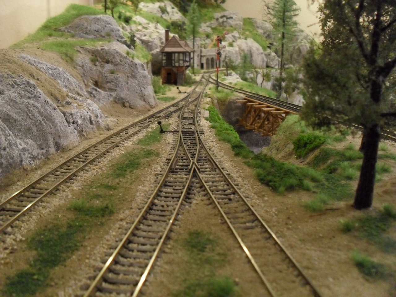

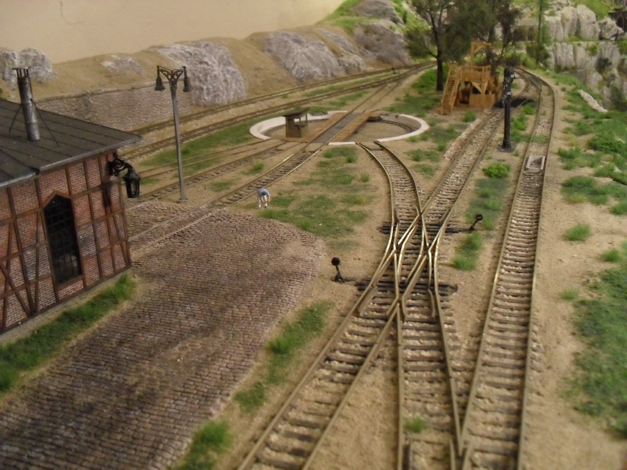

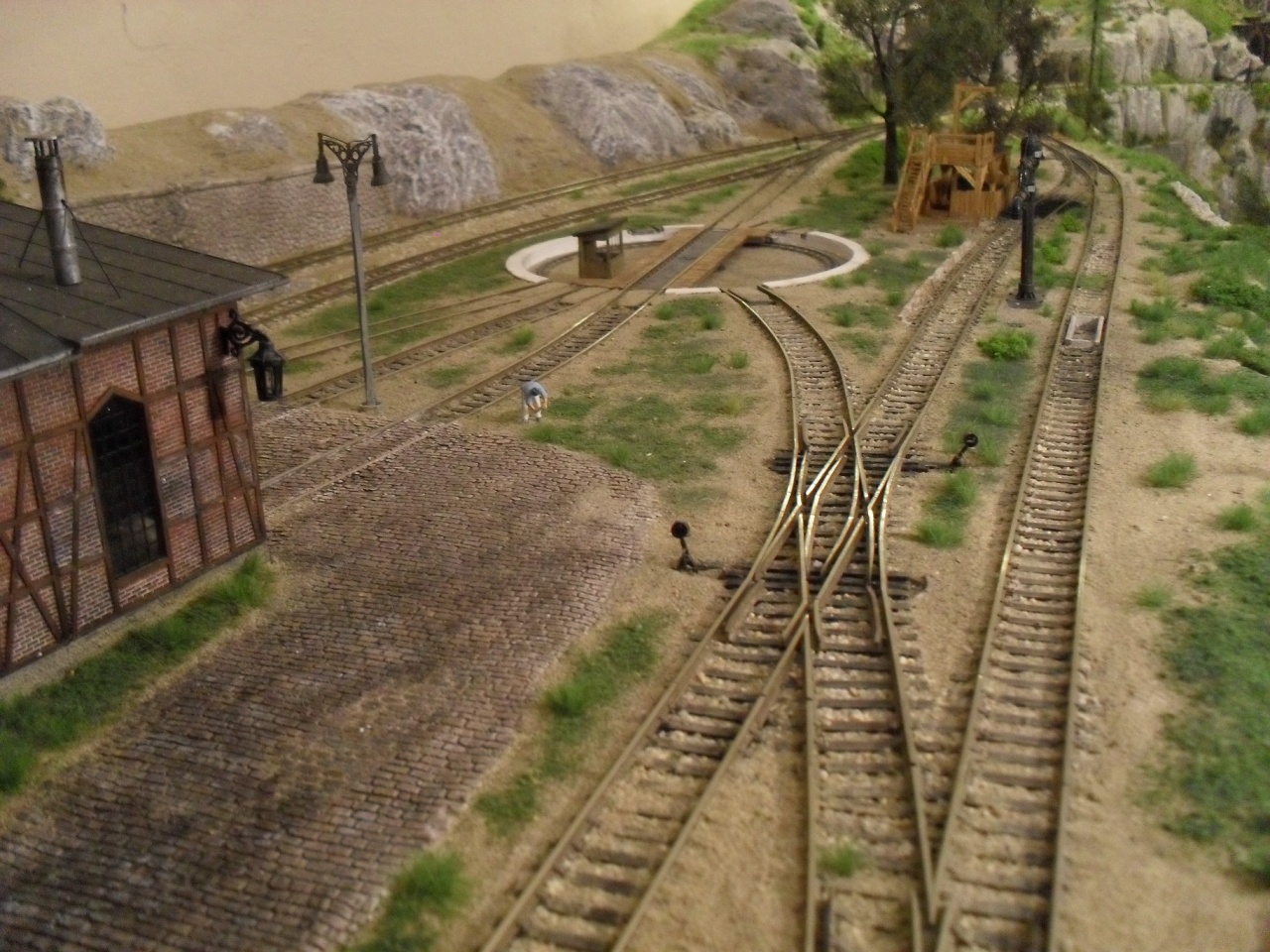

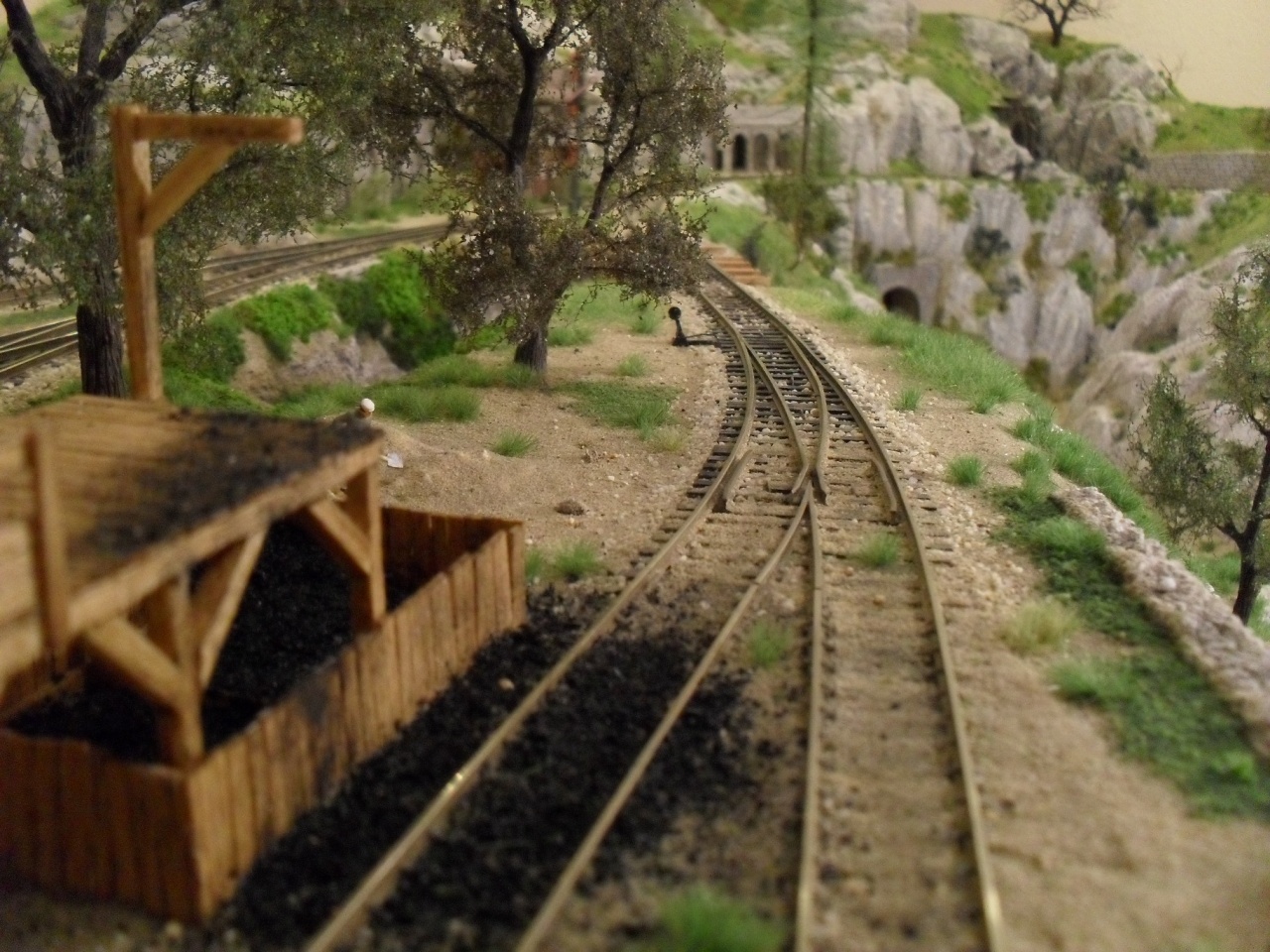

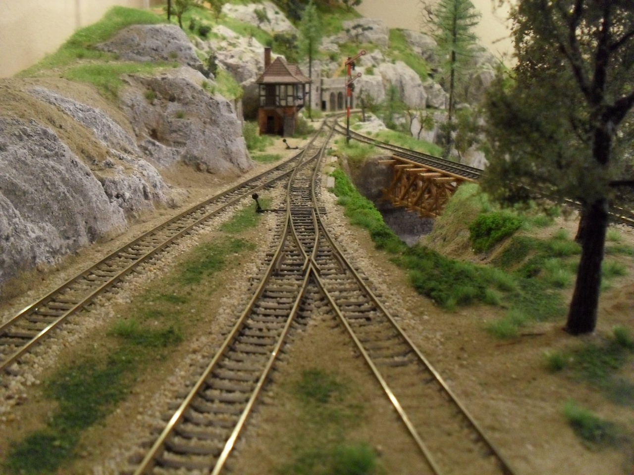

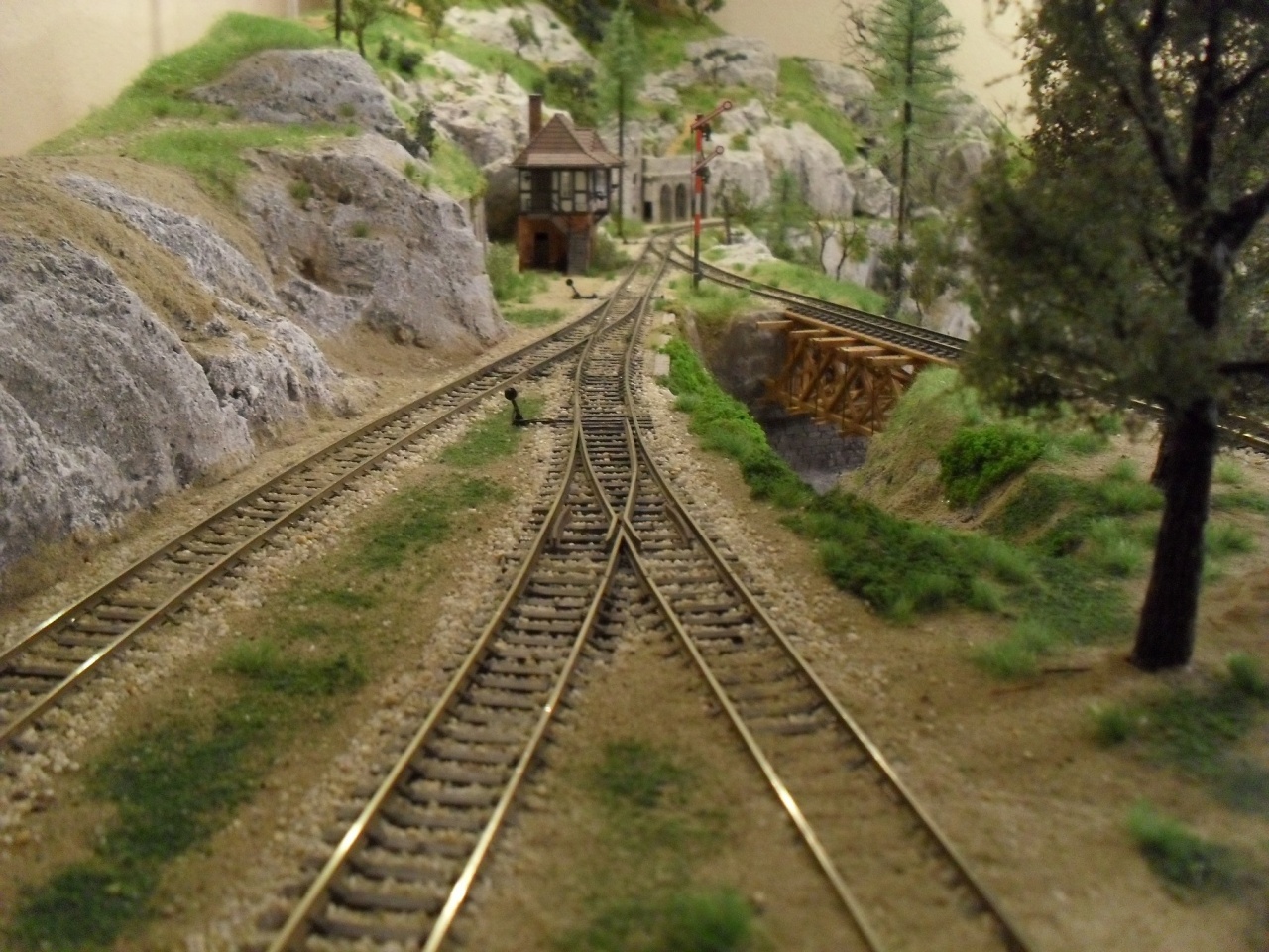

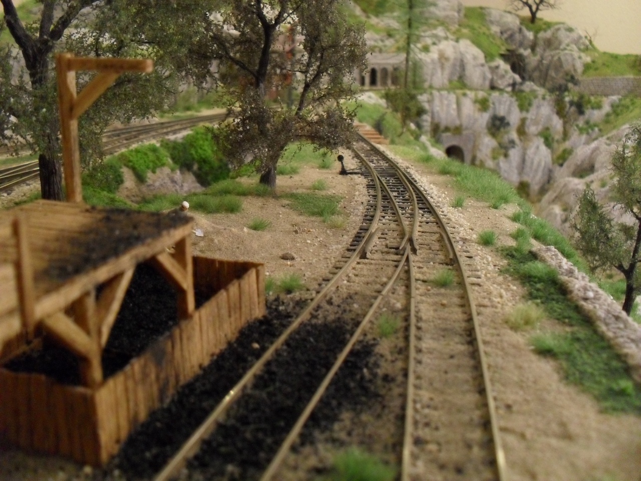

(#15340) Váltógyártó hozzászólása Válasz • Márc 24, 2013

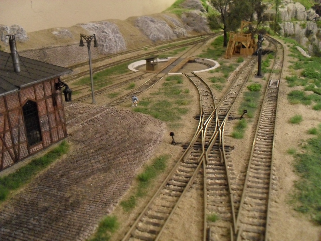

Egy kis tanulmány!
Kisfa asztala

(#15487) Kisfa válasza csíkosháTTú hozzászólására (#15351) Válasz • Márc 29, 2013
Csíkos Mesternek és a fa@buk "kedvelőknek" csináltam ide is egy albumot.
Fotótár
Link "linkké" alakítva.
Frankye
(#15777) jumo31 válasza Kisfa hozzászólására (#15487) Válasz • Ápr 6, 2013
Nem vagyok faces, és jó, hogy lett album! Köszönet, mert élvezet nézni ezt a nagyon szép, tökéletes terep kidolgozást.
Hej ha egyszer majd talán nekem is...

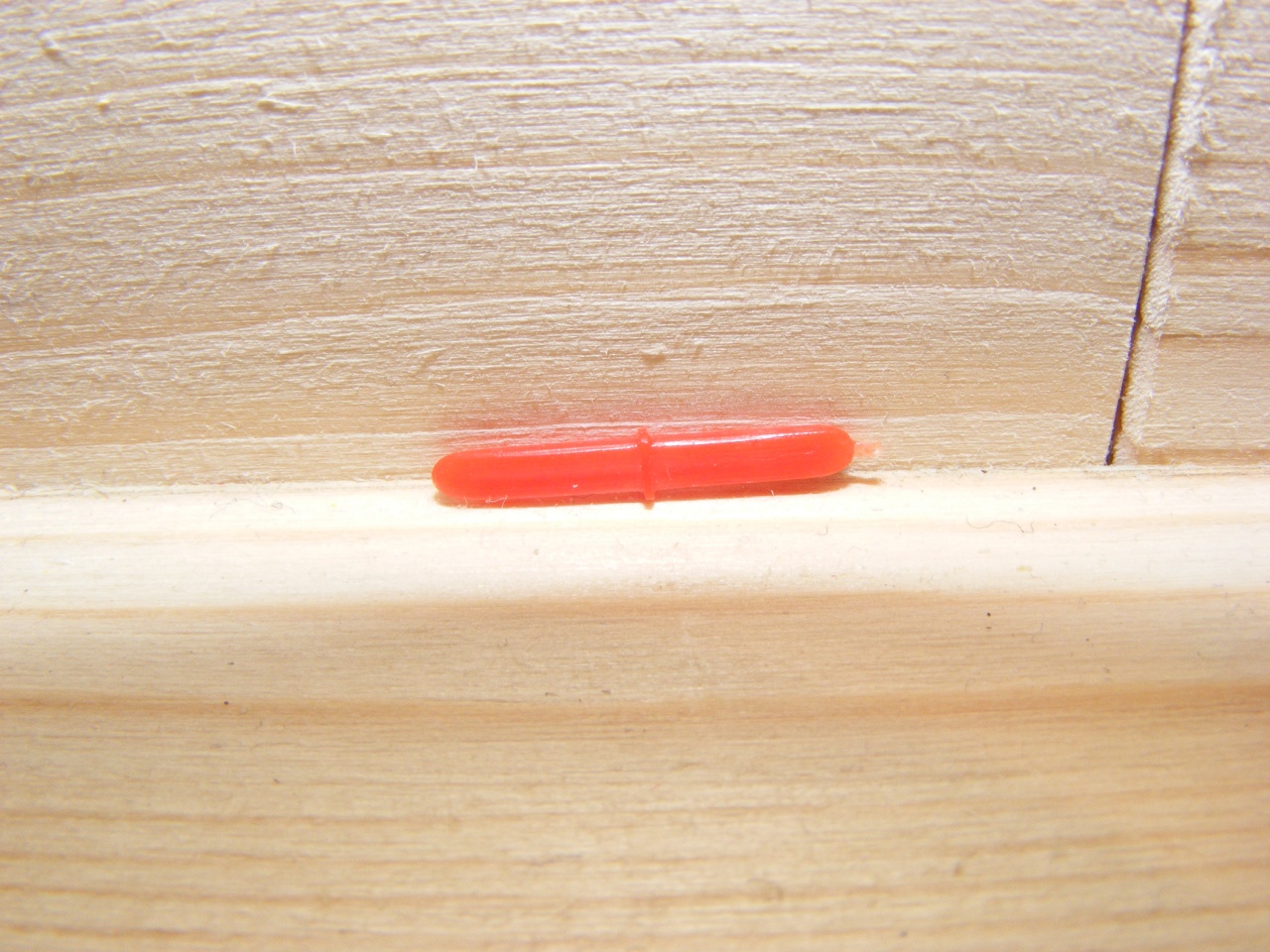

(#16194) jumo31 hozzászólása Válasz • Ápr 18, 2013

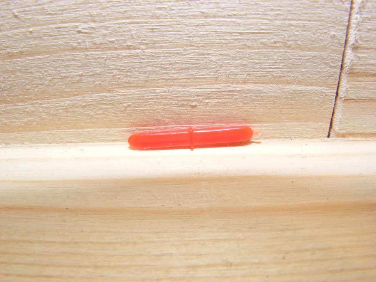

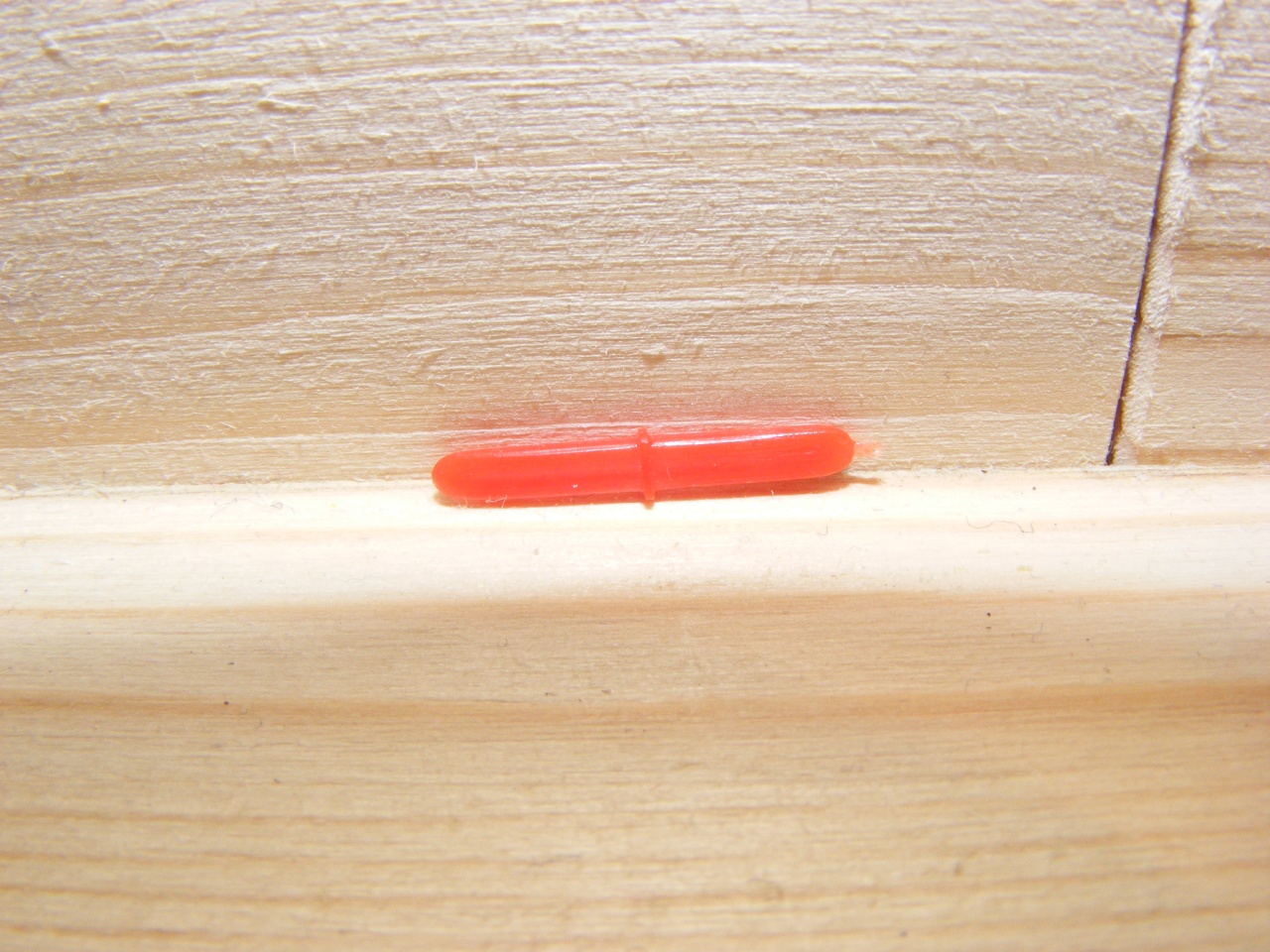

A véleményeteket szeretném kérni. Sínkötés szigetelést keresek még mindig, de nem találok (Piko U profilhoz). Aztán arra gondoltam talán műgyanta öntéssel legyártani... Nincs tapasztalatom a gyanta öntésében, de nagyon körüljártam a témát és be is próbálkoznék.
Azt szeretném tőletek kérdezni, hogy ilyen elemet érdemes e, lehet e egyáltalán önteni, vagy inkább neki se álljak.
Csatolok egy képet a szigetelő sínösszekötőről. Elég pici méretek, igazodva az U profil méreteihez.
Vagy esetleg létezik más alternatív megoldás, persze kivéve a sínszál "roncsolást"?
A szakaszolásokat nem szakaszoló sínnel, hanem ezzel a kis összekötővel szeretném megoldani.
Előre is nagy köszönet!
(#16227) Váltógyártó válasza jumo31 hozzászólására (#16194) Válasz • Ápr 18, 2013
Húzd ki mindkét sín végéből a tüskét, és jól rögzítsd le a sínvégeket egymástól megfelelő távolságra, ami nem tudom, hogy mennyi, az a lényeg, hogy nagy melegben se érjenek össze a hőtágulástól. 1mm biztos elég, de lehet, hogy kevesebb is, erre nincs formula.
(#16228) TTomi válasza jumo31 hozzászólására (#16194) Válasz • Ápr 18, 2013
Én elektromos ragasztópisztolyt használtam a szakaszok szigeteléséhez. Nekem bejött. Tökéletesen befolyt a sínprofilba, fixen tartja a sínszálakat. Tapétavágóval szépen levágható a felesleges ragasztó. (Persze, ha nem extrém hőingadozásnak van kitéve az asztalod )
(#16240) csíkosháTTú válasza jumo31 hozzászólására (#16194) Válasz • Ápr 19, 2013
Belefaragsz egy gyufaszálat, vagy fogpiszkálót.
(#16297) jumo31 válasza Váltógyártó hozzászólására (#16227) Válasz • Ápr 19, 2013
Szia
Oldalán mérve, az összekötő lapján, 0,8 mm vastag a perem. Kipróbálom, kiveszem a tüskéket, meglátom mennyi hely marad. Köszönöm szépen az ötletet!
(#16298) jumo31 válasza TTomi hozzászólására (#16228) Válasz • Ápr 19, 2013
Szia TTomi! Nagyon köszi az ötletet, ezt is kipróbálom, de a pisztollyal könnyen elszalad a kezem, és utána kapargatok ... Ha TT-s vagy és neked bejött, akkor szerintem nagyon jó kézügyességed van. Én H0. Először barkács síneken próbálkozok, meglátom hogy sikerül.
Köszönöm szépen a segítségedet!
(#16299) jumo31 válasza csíkosháTTú hozzászólására (#16240) Válasz • Ápr 19, 2013
Szia Csíkos! Ez nem lesz instabil? Hasonlón már gondolkodtam, de elvetettem, mert arra gondoltam, hogy egy idő után nem fog kikopni? Azaz elmozdulni?
De ha belegondolok ezt is csak úgy tudom meg, ha kipróbálom!
Hálás köszönet a segítségért!

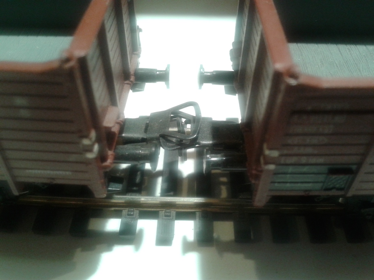

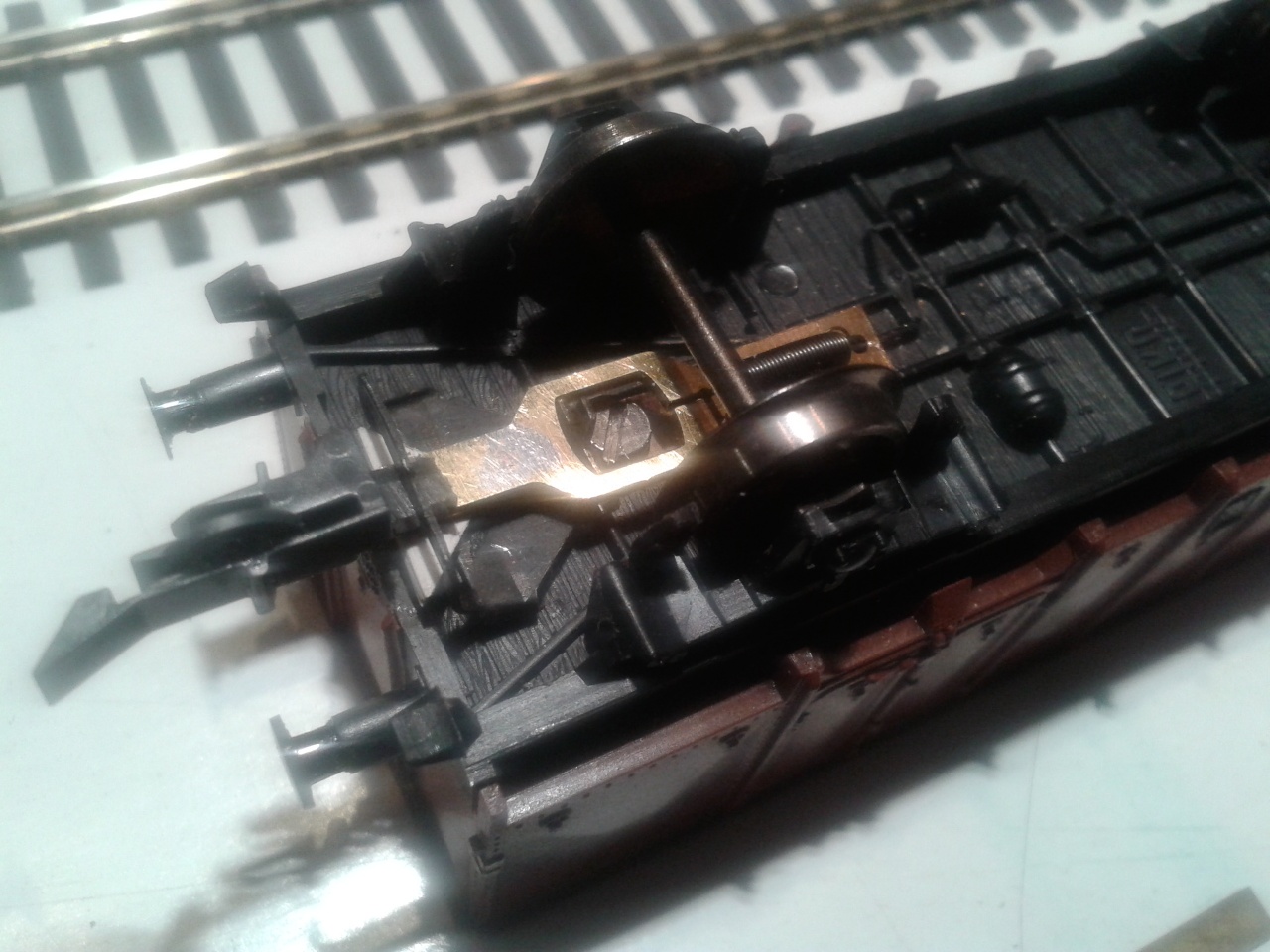

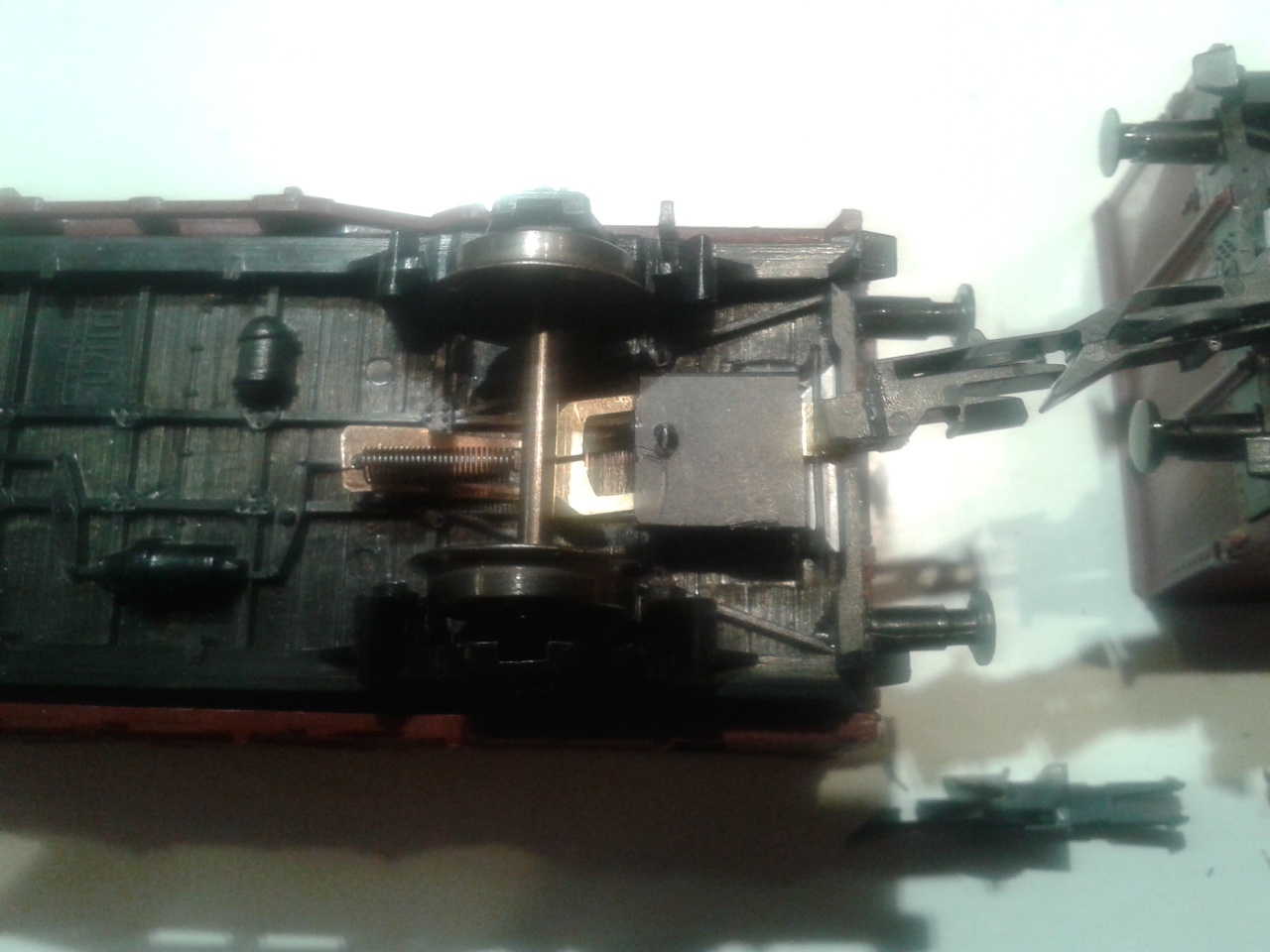

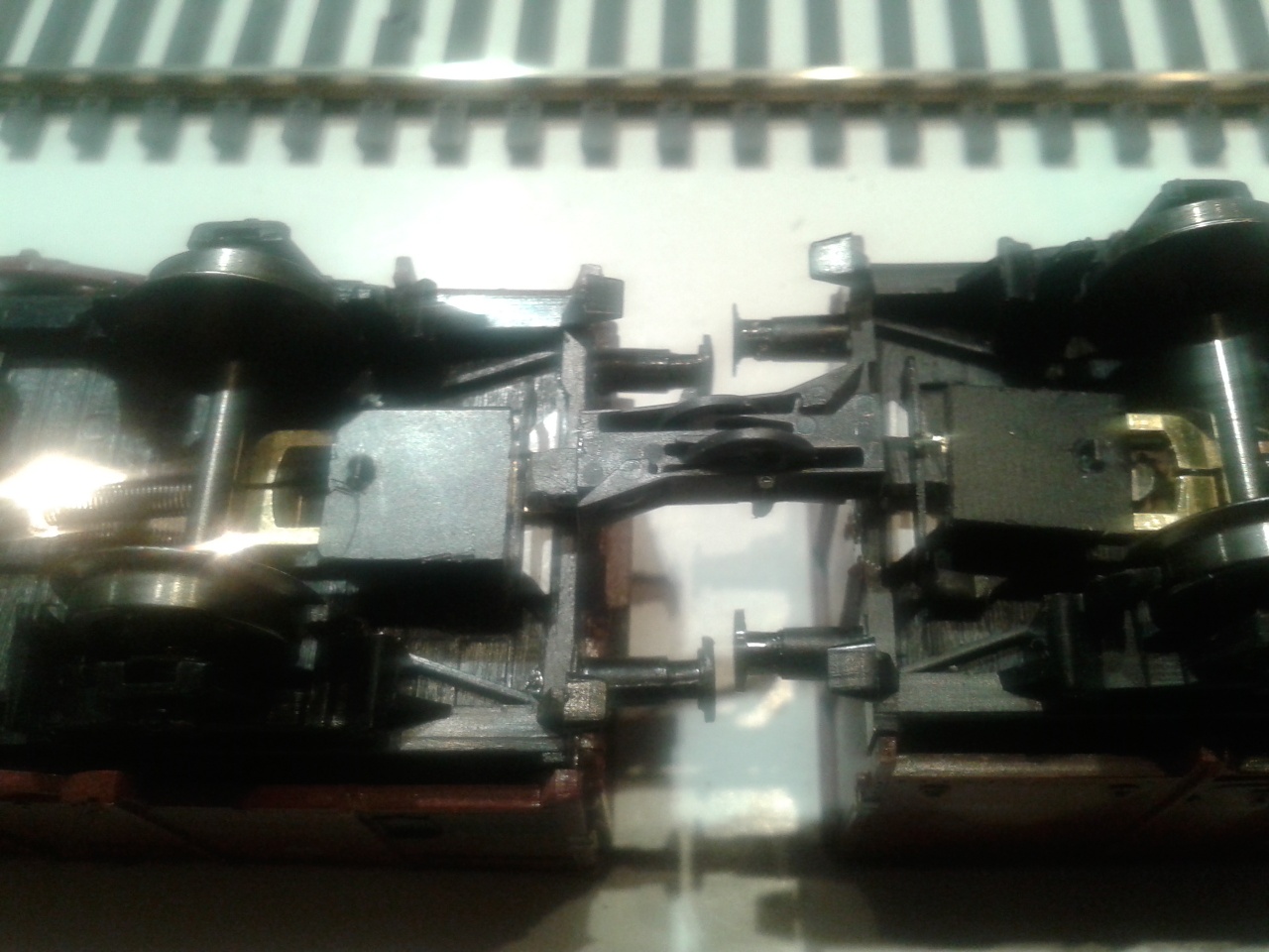

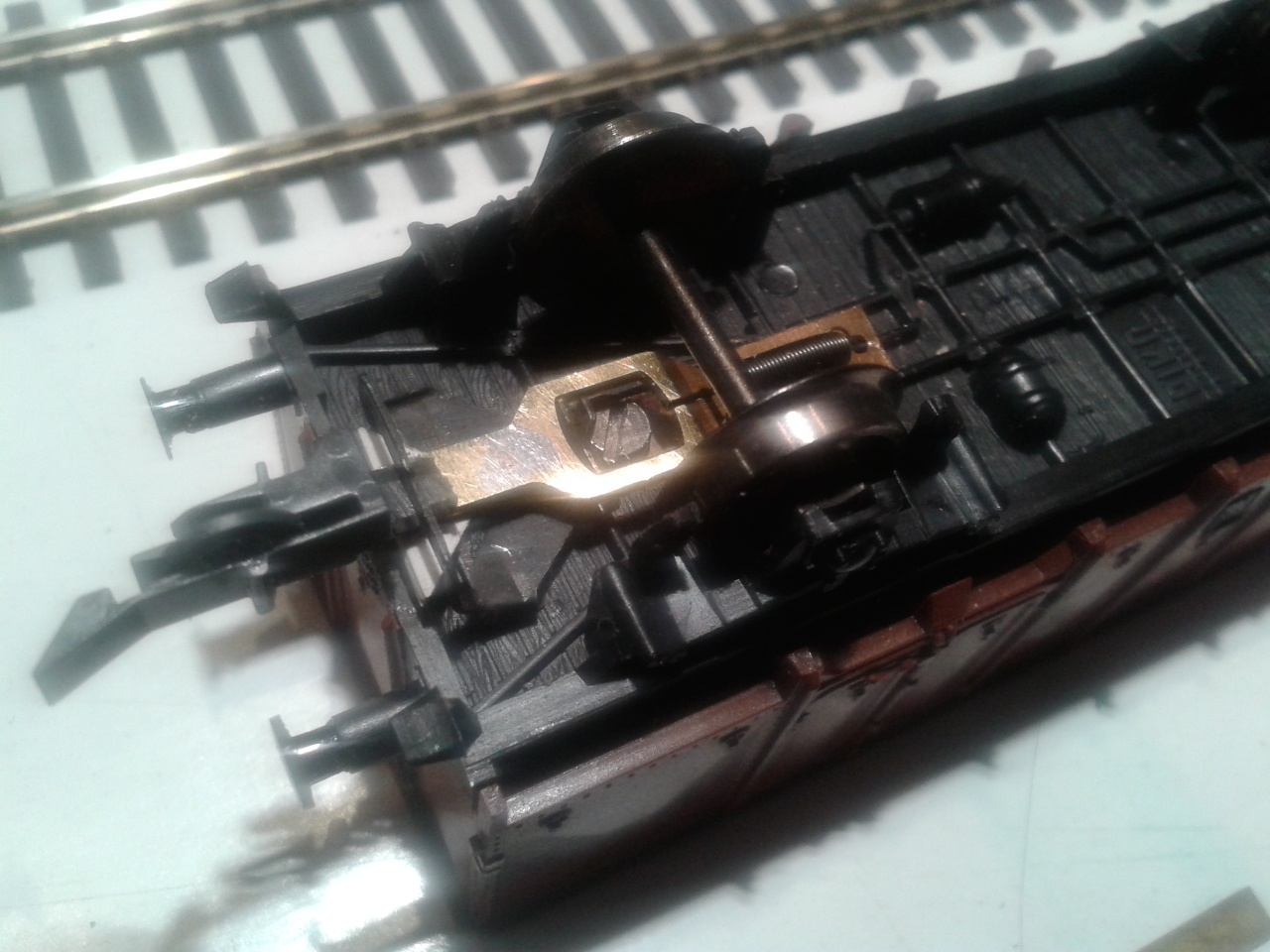

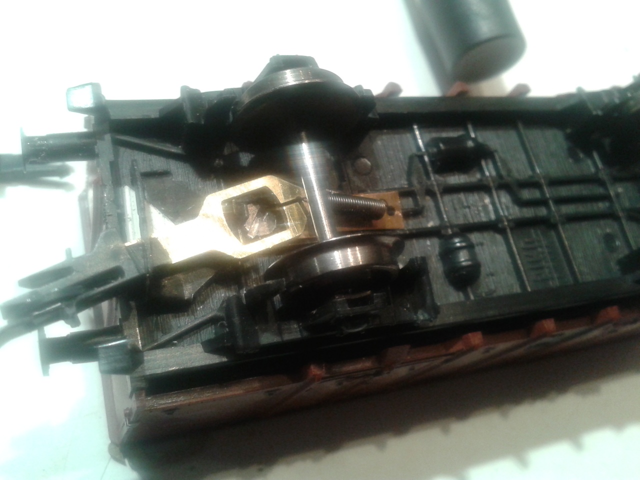

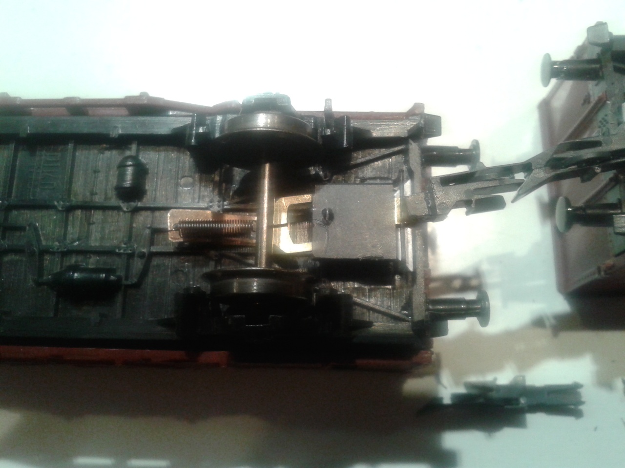

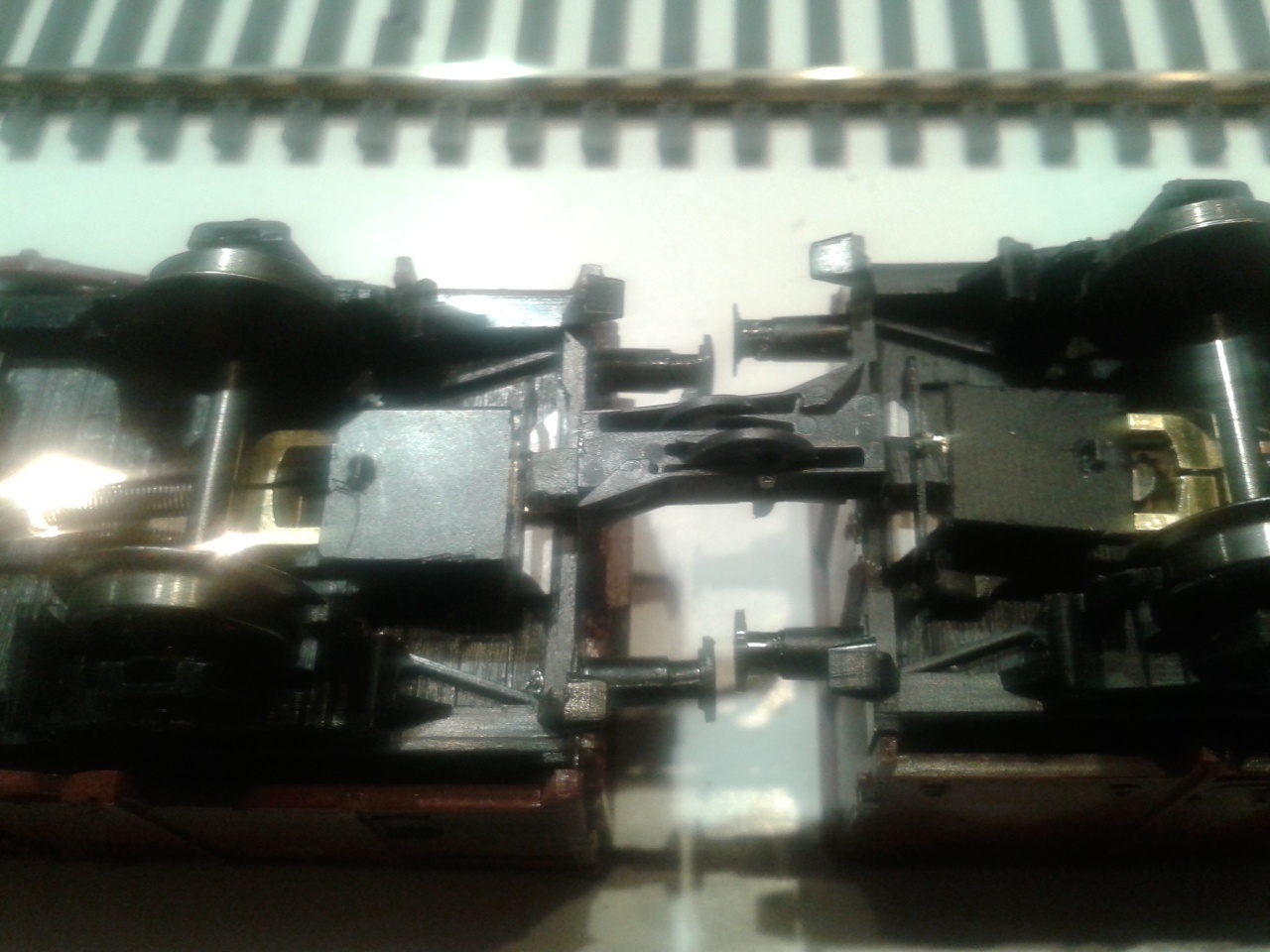

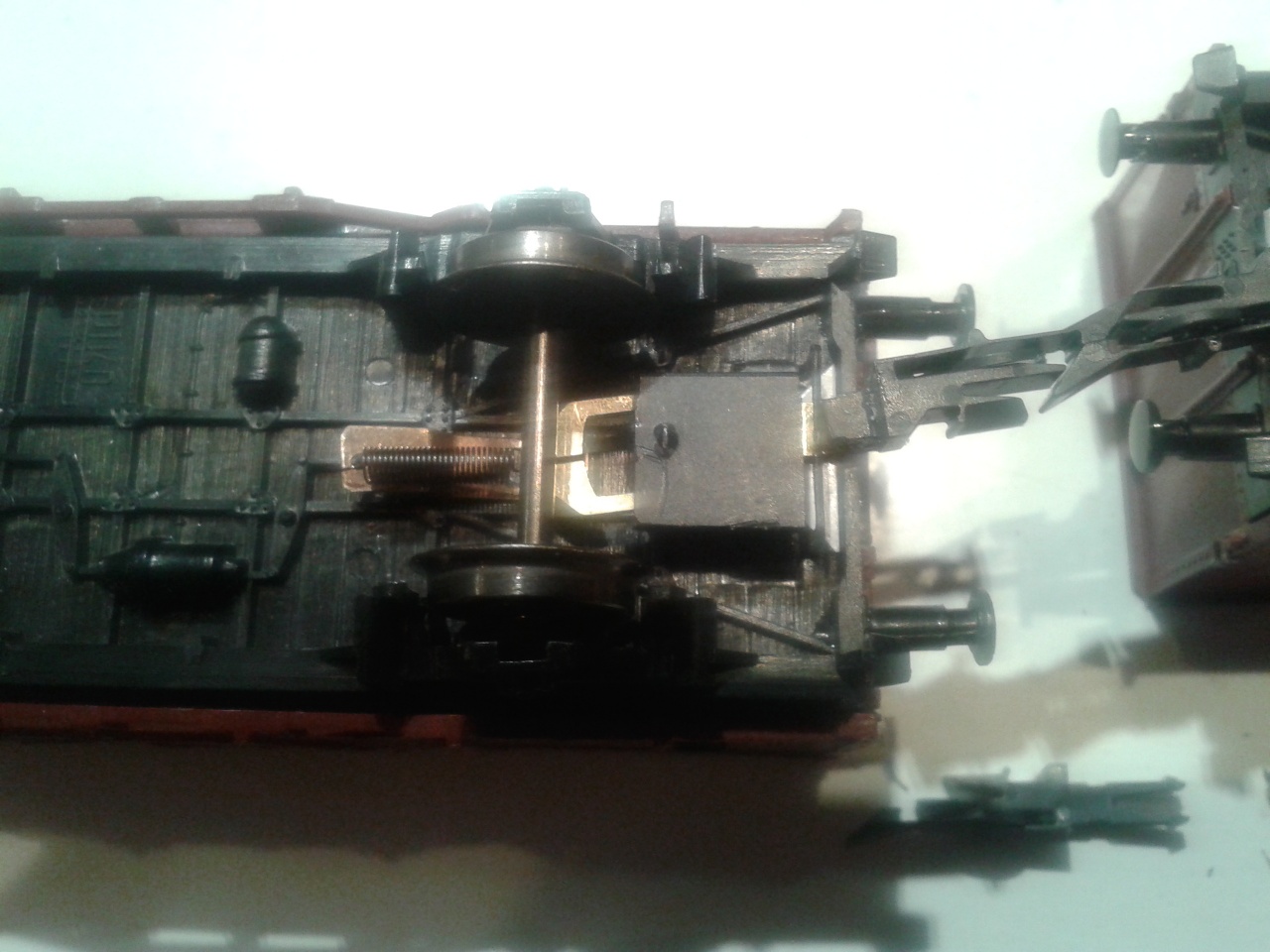

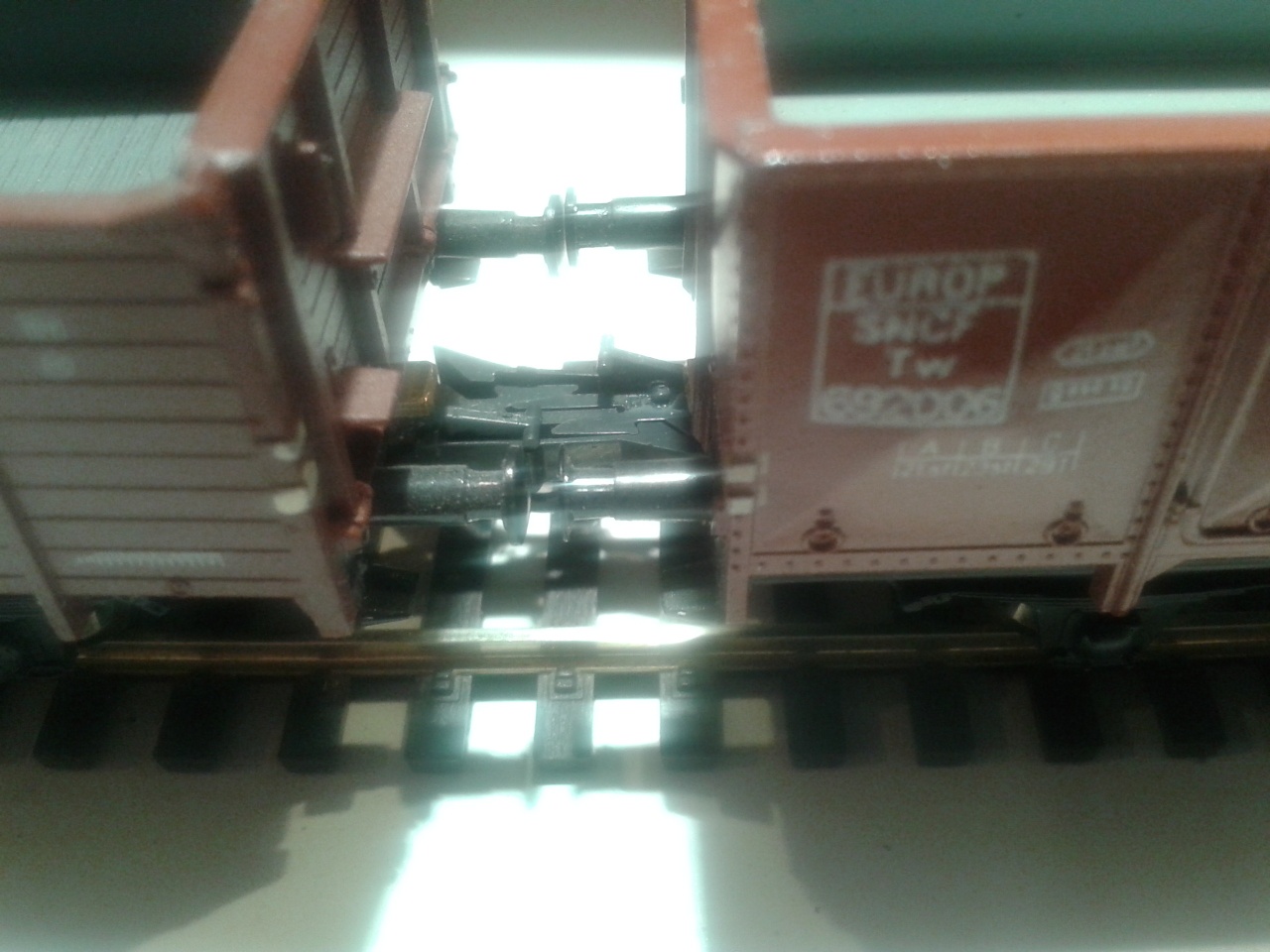

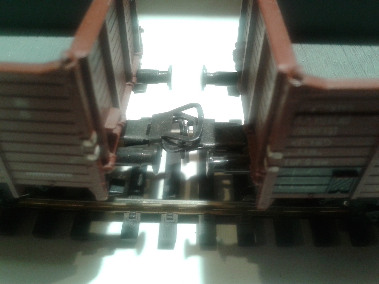

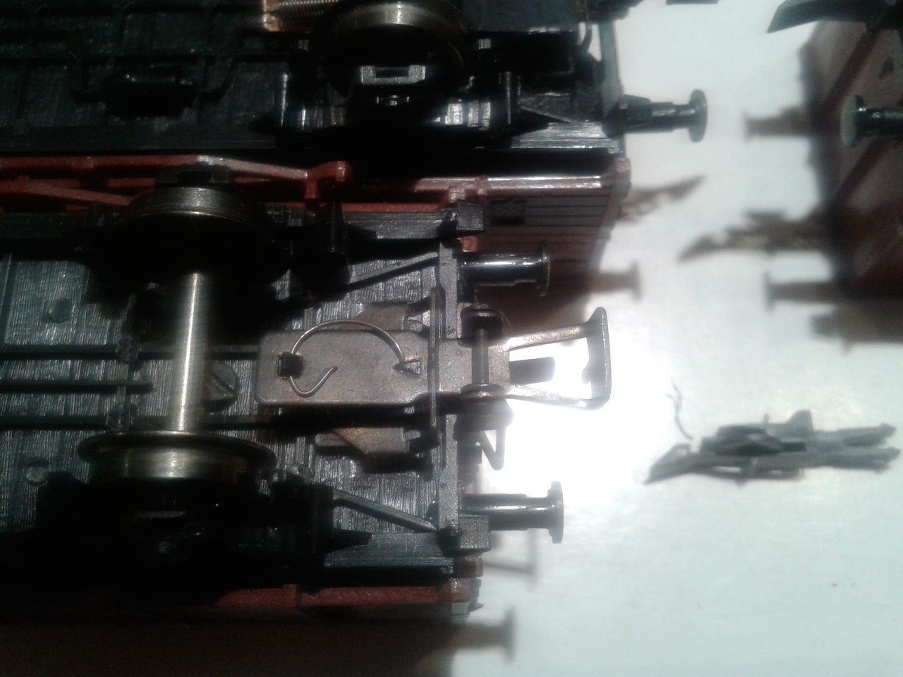

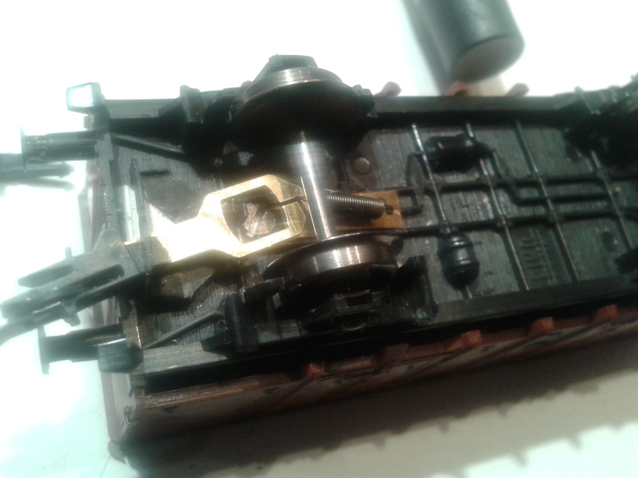

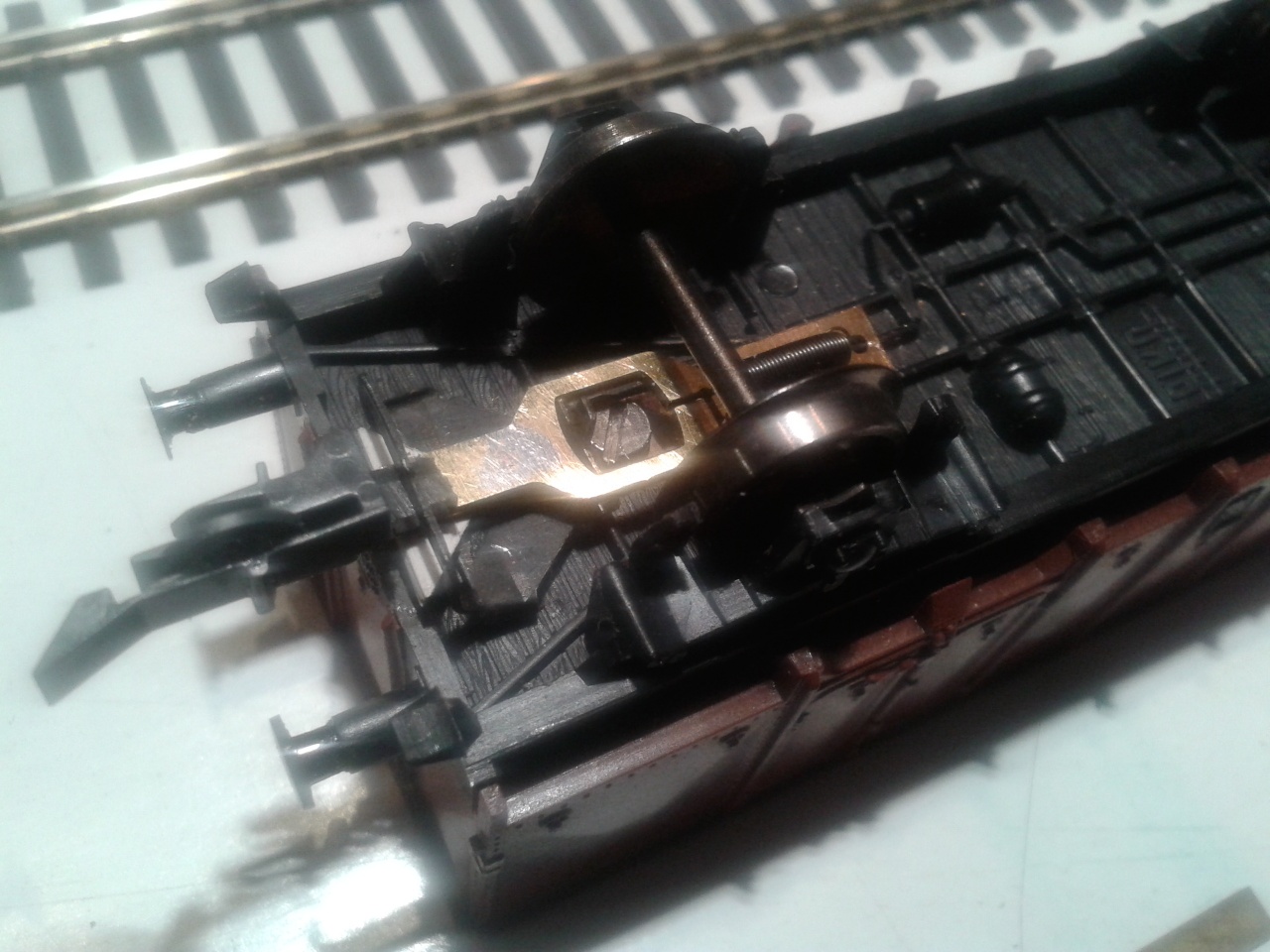

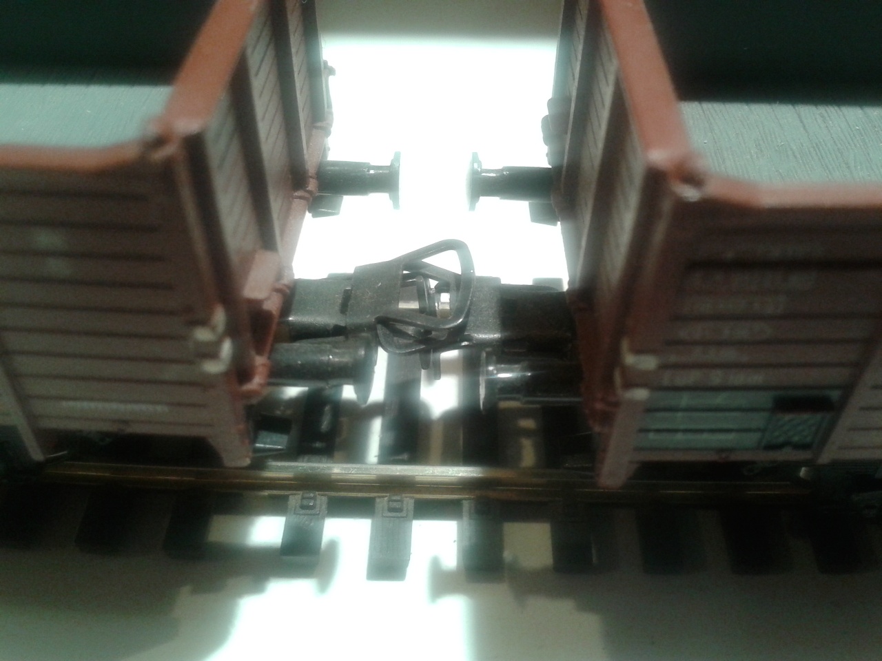

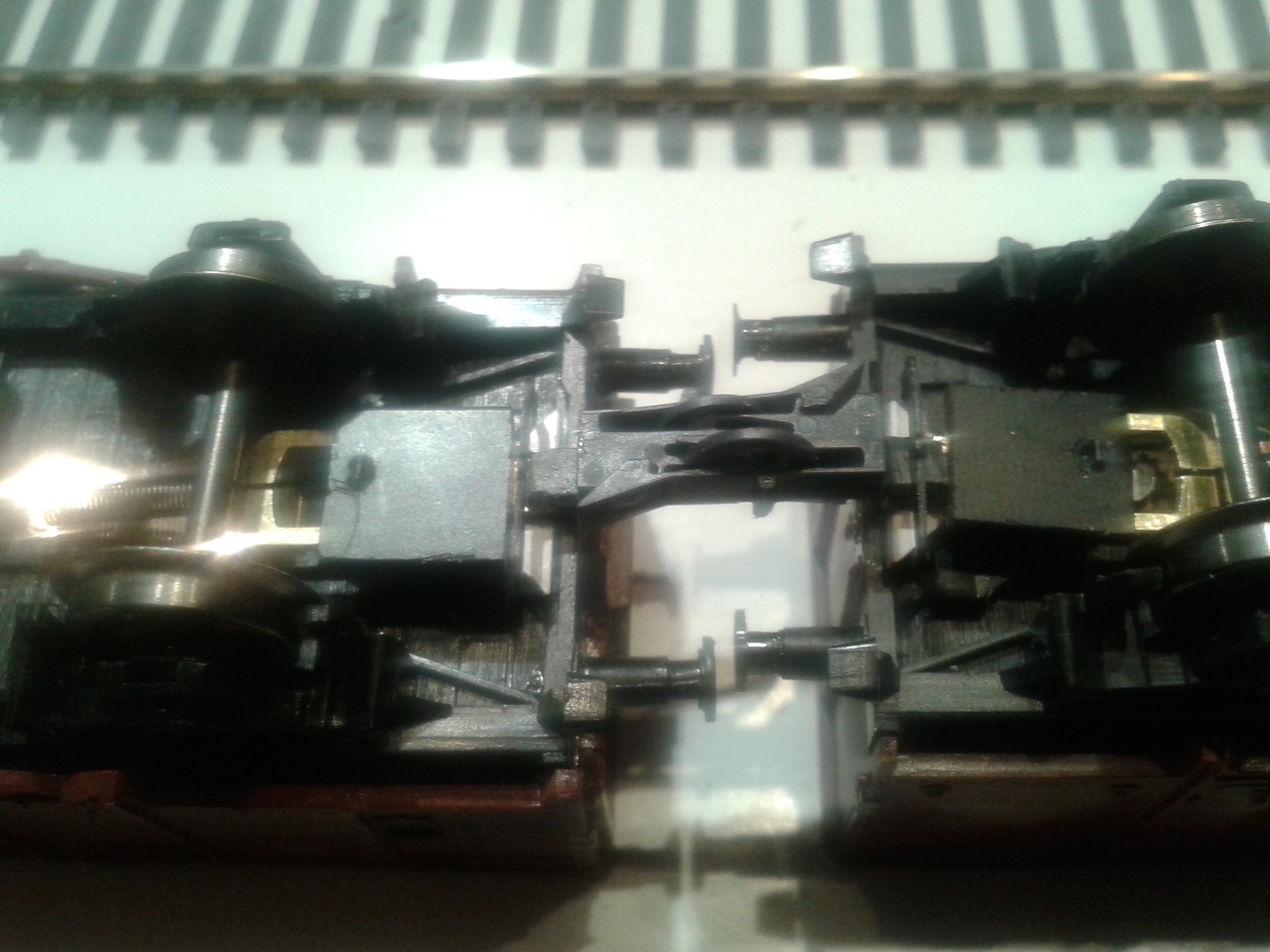

(#16777) HOTotya hozzászólása Válasz • Máj 7, 2013

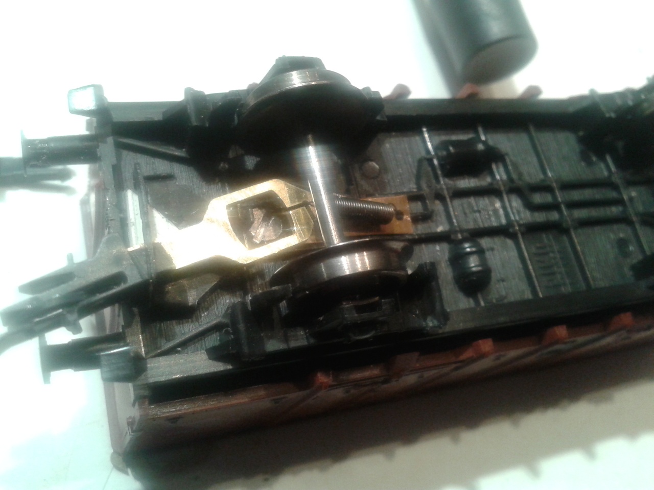

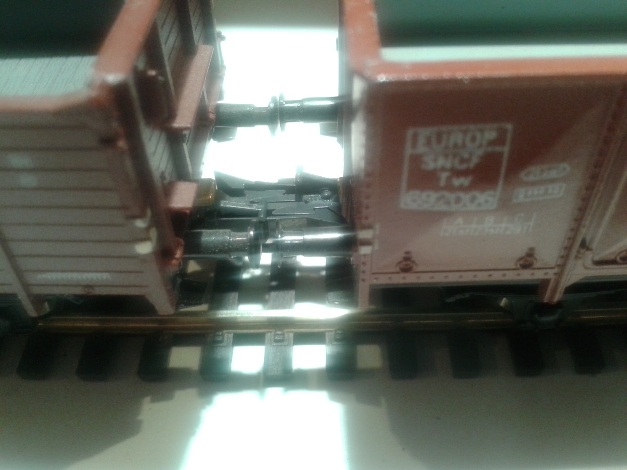

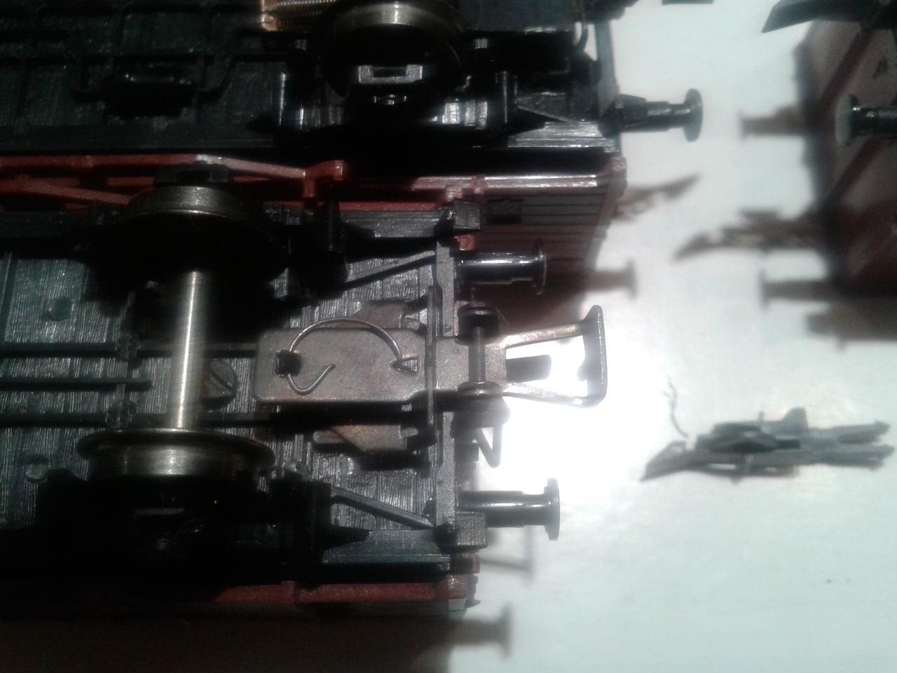

A régi Piko kocsik kinematika ráncfelvarrása

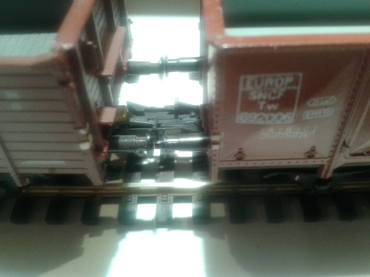

(#16778) HOTotya válasza HOTotya hozzászólására (#16777) Válasz • Máj 7, 2013
még képek...

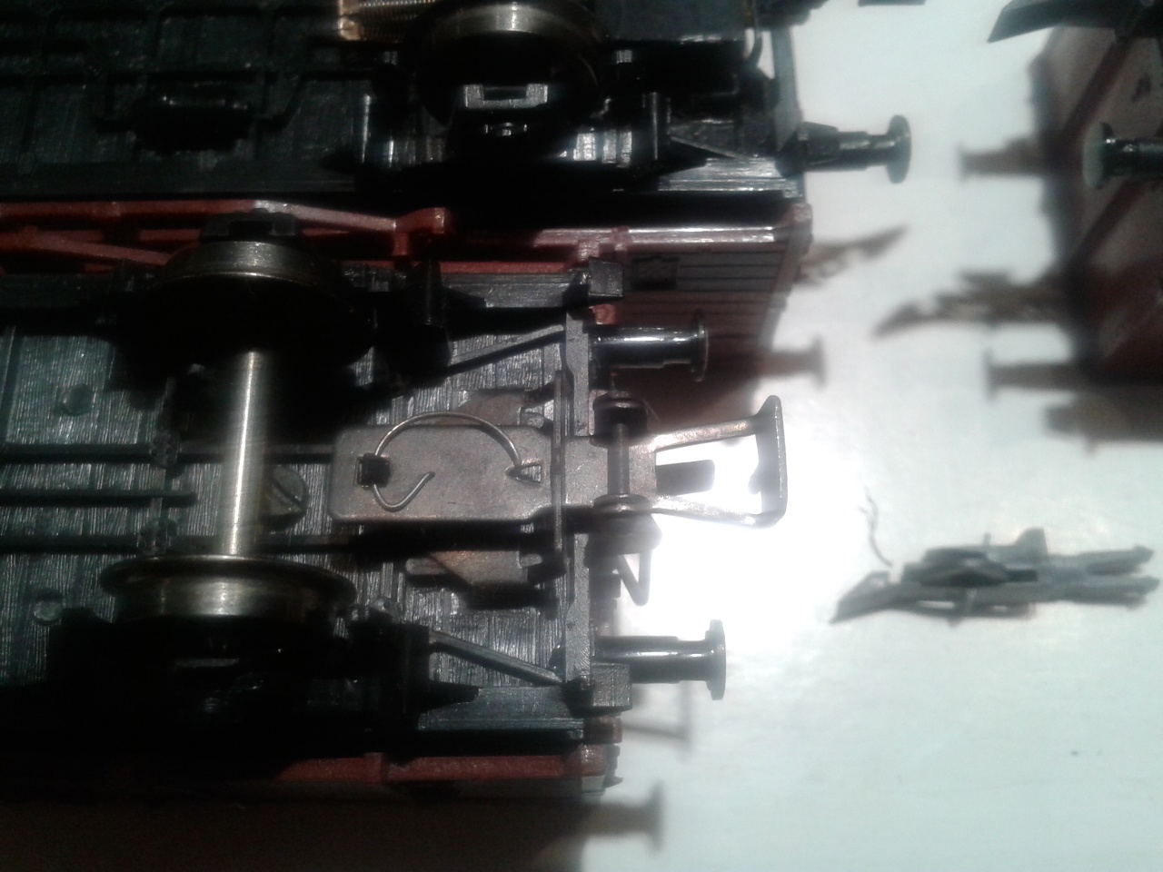

(#16779) HOTotya válasza HOTotya hozzászólására (#16778) Válasz • Máj 7, 2013
nem tudom miért,de csak max 2 képet tudok feltenni
(#16780) HOTotya válasza HOTotya hozzászólására (#16779) Válasz • Máj 7, 2013
még kép...
(#16791) róbertke válasza HOTotya hozzászólására (#16780) Válasz • Máj 8, 2013
Én egy ilyen pár forintos kábelsarút használtam az egyik Jouef mozdonyom kuplungjának felújításakor Itt
(#16794) HOTotya válasza róbertke hozzászólására (#16791) Válasz • Máj 8, 2013
Ne de én egy "valódi" kurzkuplungot variáltam össze ami még működik is (bár a fotókon ez nemigazán látszik) Nem mindegy,ha 20 kocsit kapcsolok össze akkor +még 1-2 kocsit hozzá lehet tenni a szerelvényhez. Piko ütköző távolság hagyományos kapcsolóval ügye 10mm itt meg 1-2mm! Van vagy 200db régi kocsim amit nem akarok "fillérekért " el kótyavetyélni inkább játszom a lehetőséggel....
(#16795) csíkosháTTú válasza HOTotya hozzászólására (#16779) Válasz • Máj 8, 2013
Möszijő!
Próbáljon már meg úgy fotózni, hogy a fényforrás nem a kamera előtt van, hanem mögötte. Sokat javít a láthatóságon, ha nem a kamera, hanem a fényképezendő tárgy van megvilágítva.
BR151 panelért jön Kend?
(#16797) róbertke válasza HOTotya hozzászólására (#16794) Válasz • Máj 8, 2013
Már eleve sokat javítottál a kocsik "futásjóságán", hogy Roco v. hasonló minőségű kerekeket raktál alájuk.
(#16799) HOTotya válasza csíkosháTTú hozzászólására (#16795) Válasz • Máj 8, 2013
A fény forrás felül volt és csak mobil fotók! Ja és megyek vagy holnap vagy pénteken!
(#16800) HOTotya válasza róbertke hozzászólására (#16797) Válasz • Máj 8, 2013
Bizony az összes kereket kicseréltem,mert az eredetik egy kalap sz@rok voltak így legalább a futásuk nagyság rendel jobb lett,de gondolom ezt te is tudod Meg egy kihívás is volt,hogy meg tudom csinálni... Azóta már tovább variáltam és majd meglátom melyik verzió lesz a kivitelezhetőbb! Az a baj,hogy a Piko is legalább 3-4 típust "használt" és van eltérés köztük nem is kevés

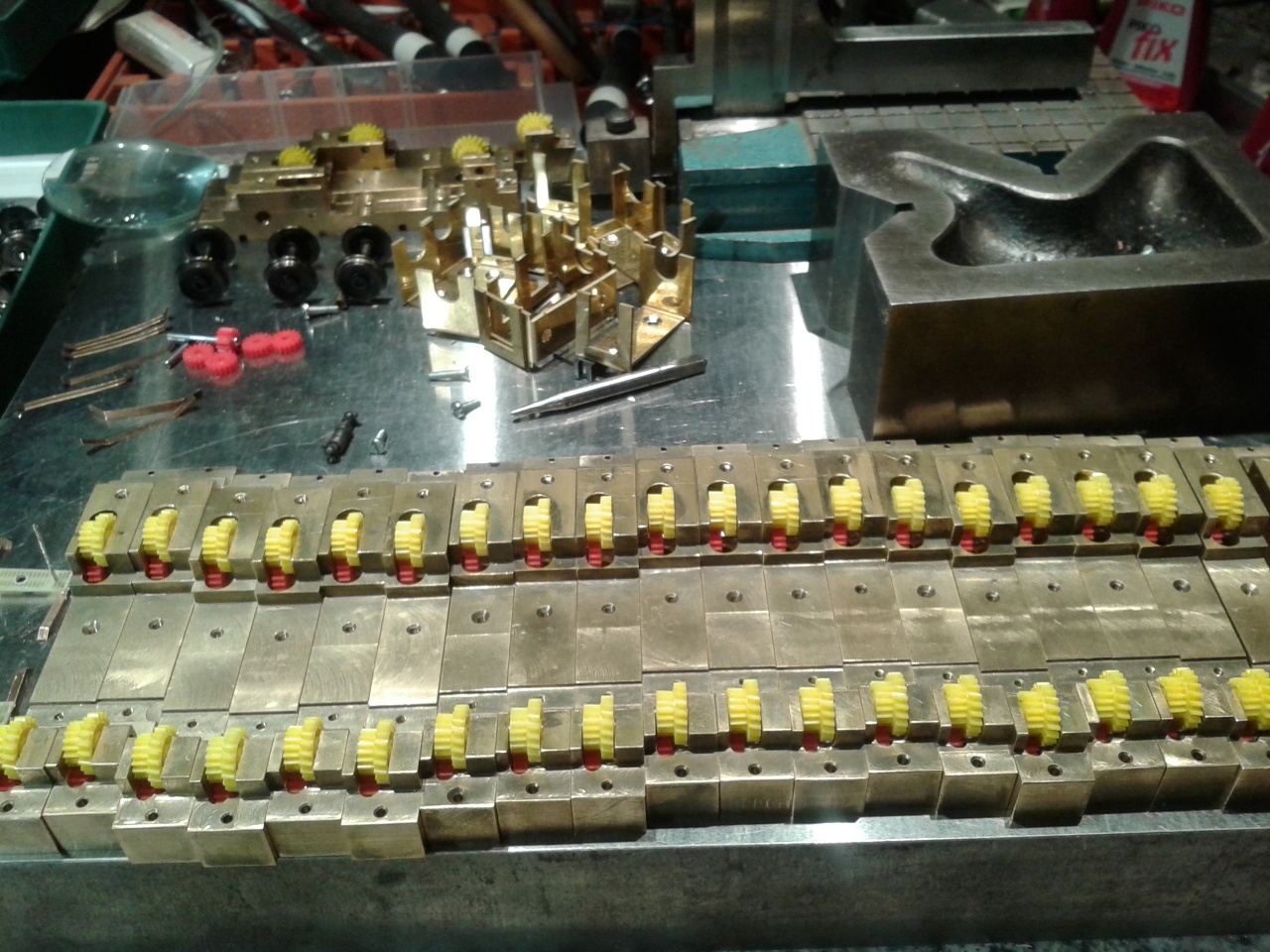

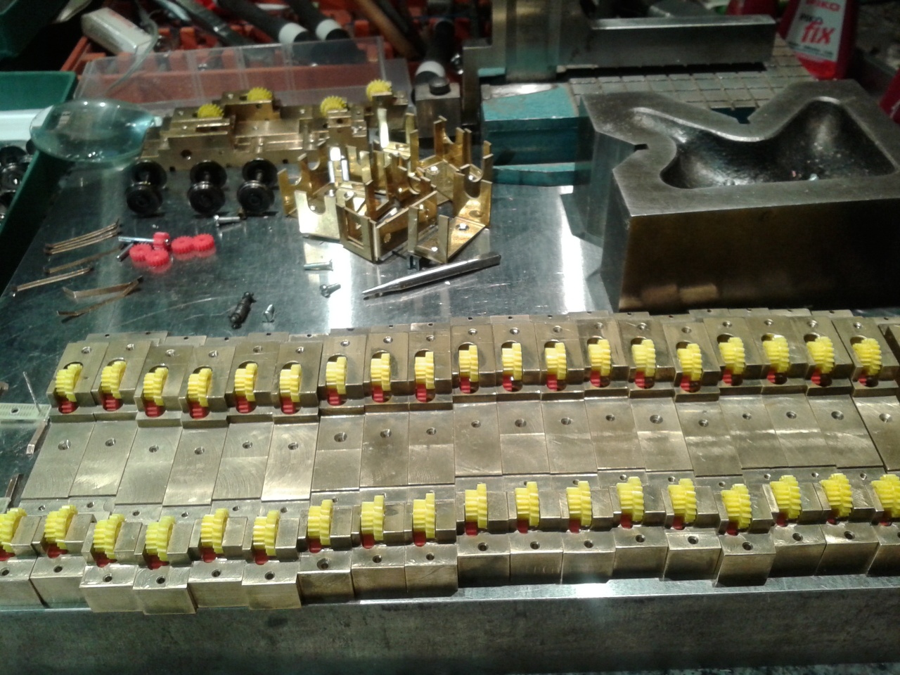

(#16938) HOTotya válasza HOTotya hozzászólására (#16800) Válasz • Máj 13, 2013
Róbertke!!! lassan készítheted a zsozsót,mert kb 2 hét és kész vagyok a BR 01-s hajtásokkal!!
(#16940) róbertke válasza HOTotya hozzászólására (#16938) Válasz • Máj 13, 2013
Már 3. hónapja félrerakom...
(#16942) HOTotya válasza róbertke hozzászólására (#16940) Válasz • Máj 13, 2013
Sajna a motor mizéria keresztbe tett meg a fogaskerék plusz még melóm is sok volt,de most már 1000 készülnek..!!

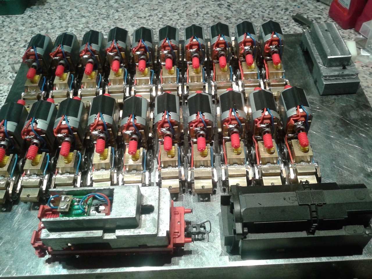

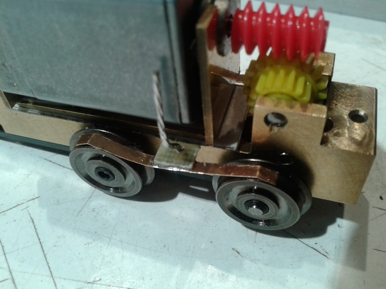

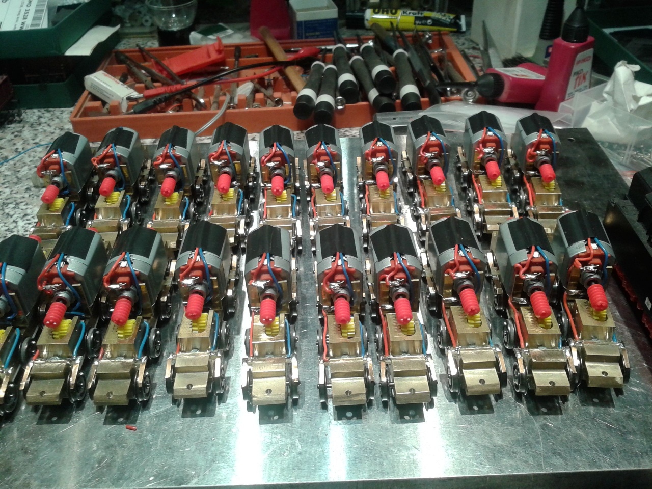

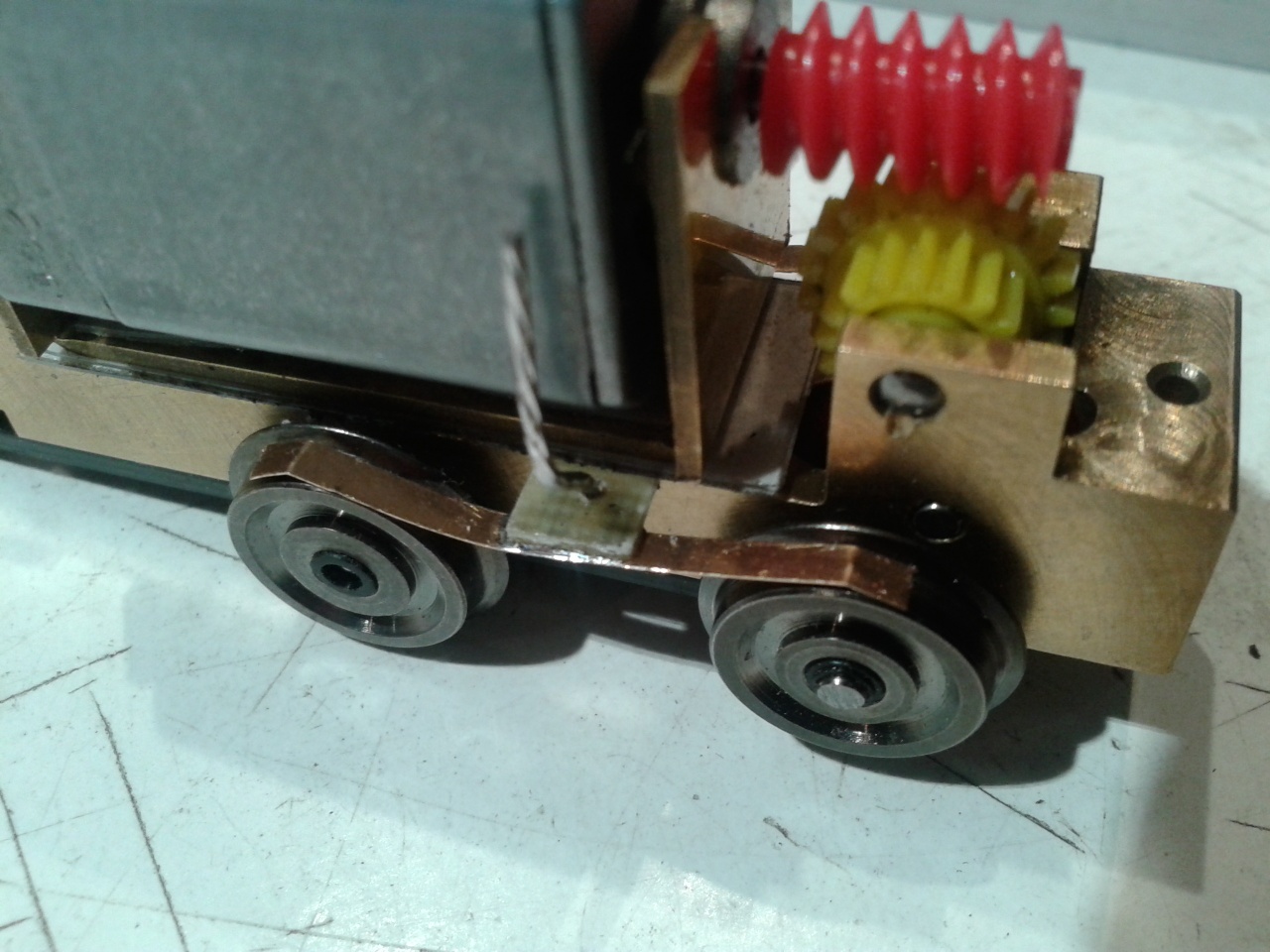

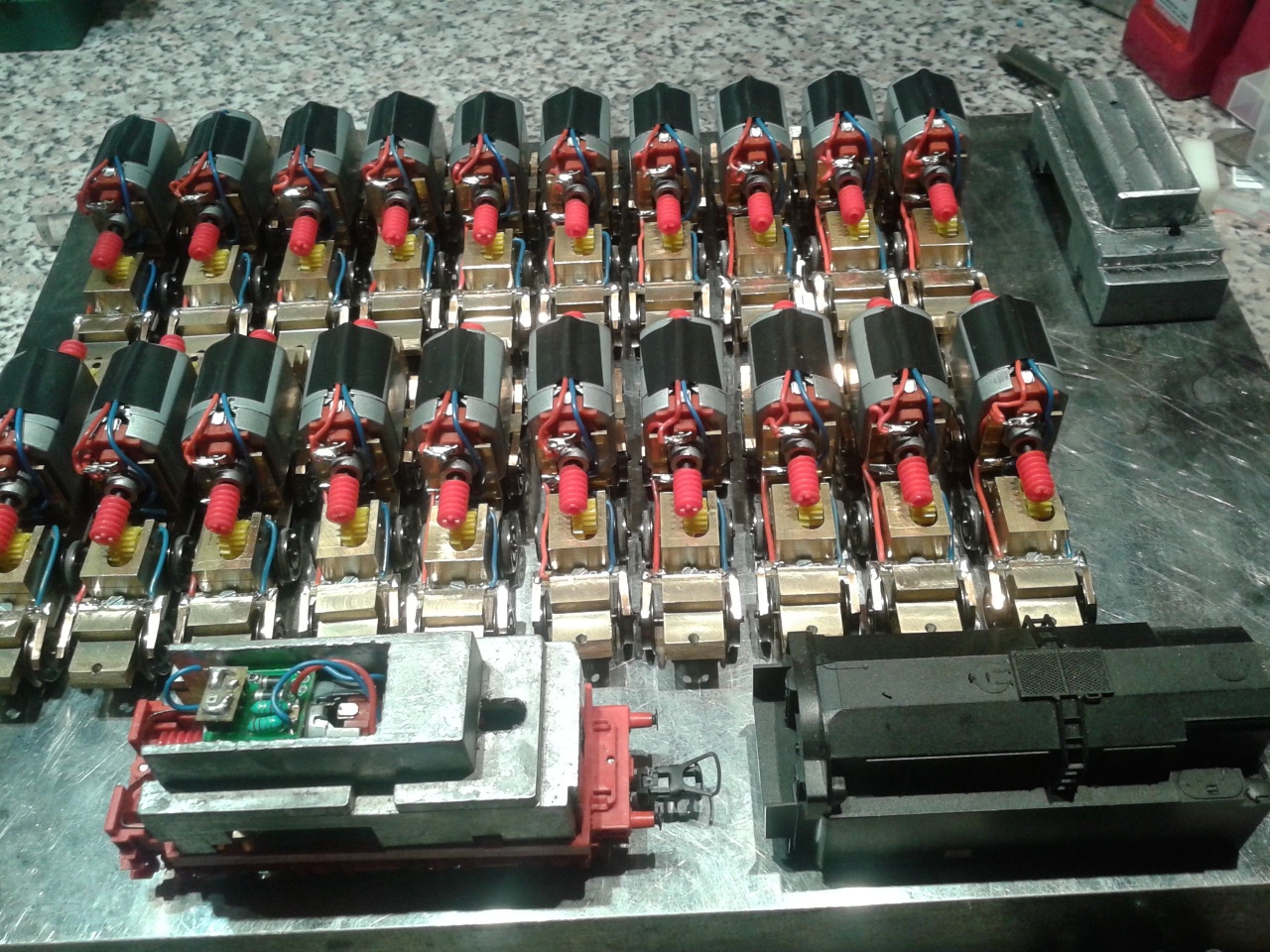

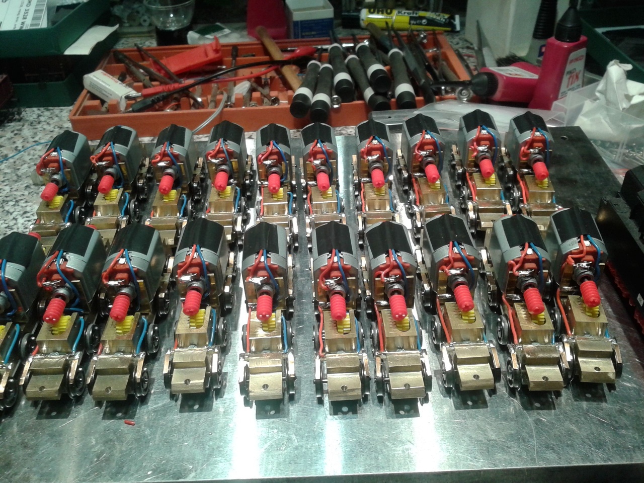

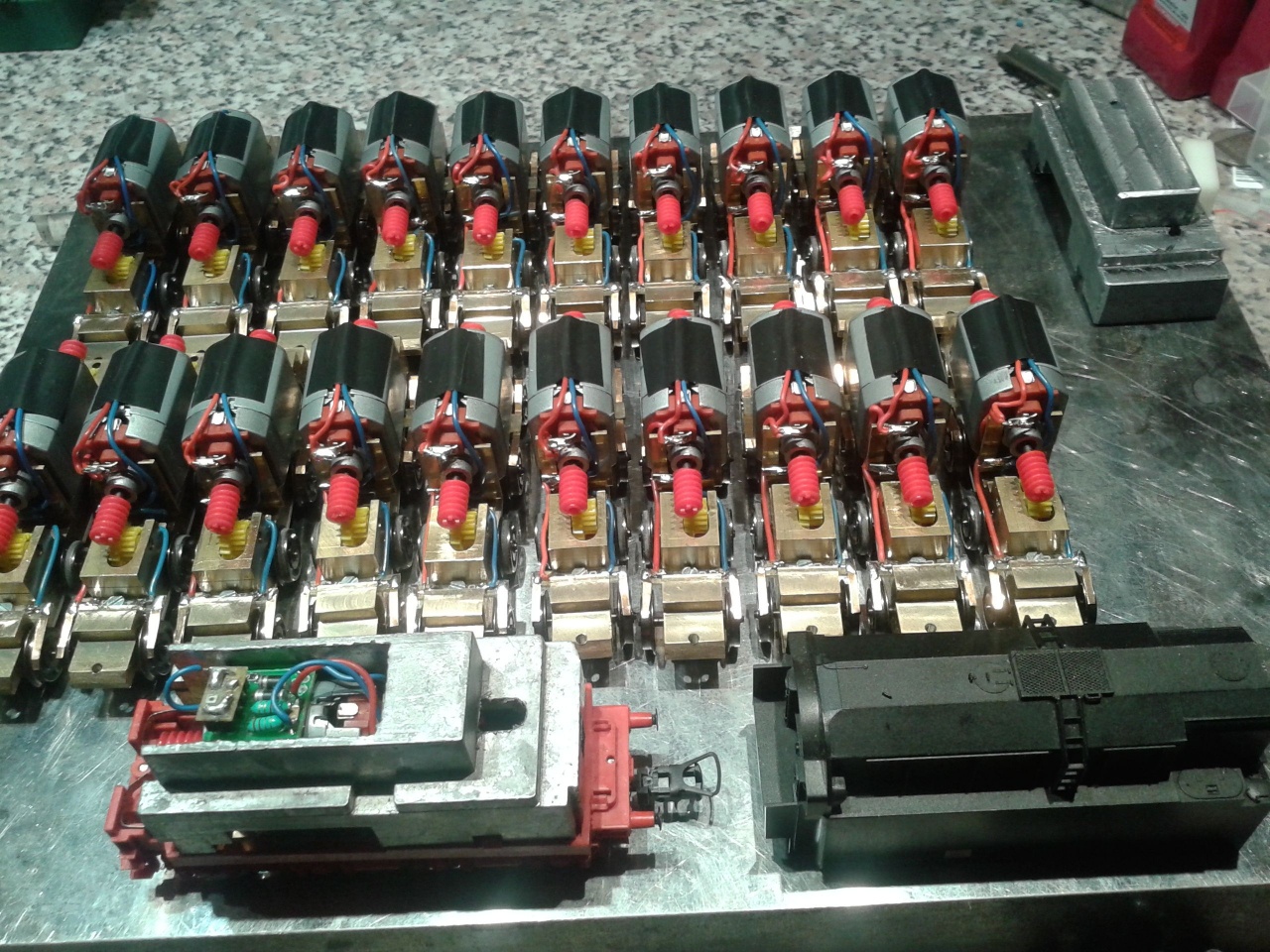

(#17639) HOTotya hozzászólása Válasz • Jún 2, 2013
Ide már régen nem írtak...
Nos elkészült a flotta........ A jövő héten már "rendelhető" és 20db áll a rendelkezésre!! Analóg kivitel az "alap"és Csíkosnál (vagy saját magad) digitalizálhatod!! Akár egy kis DCX75-s dekóder elbírja!!!
A régi Piko H0-s BR-01, BR-03, BR-41-s mozdony hajtás cseréhez jók! Úgy van kialakítva,hogy minél kevesebb "munkával" lehessen kicserélni a régi motor hajtást az újjal!! Ez a német PMT cég hajtásával(mivel kis motort már nem gyártják),ha nem is azonos,de sokkal erősebb,mint az "eredeti",mivel a nagyobb Bühler motor lett beépítve! A Régi Piko hajtással szemben ez sokkal,de sokkal csendesebb és megbízhatóbb,erősebb és biztosan elhúz vagy 15-20 kocsit is!!! Az ára 16.000.-Ft!!!(az eredeti PMT hajtás ára 22.000Ft és jelen pillanatban nem kapható) Amennyiben valaki nem tudja otthon megoldani a cserét annak nagyon szívesen megcsinálom!!
(#17647) róbertke válasza HOTotya hozzászólására (#17639) Válasz • Jún 2, 2013
Már csak 19db ....
(#17651) HOTotya válasza róbertke hozzászólására (#17647) Válasz • Jún 2, 2013
Szia mikor ugrasz át ??
