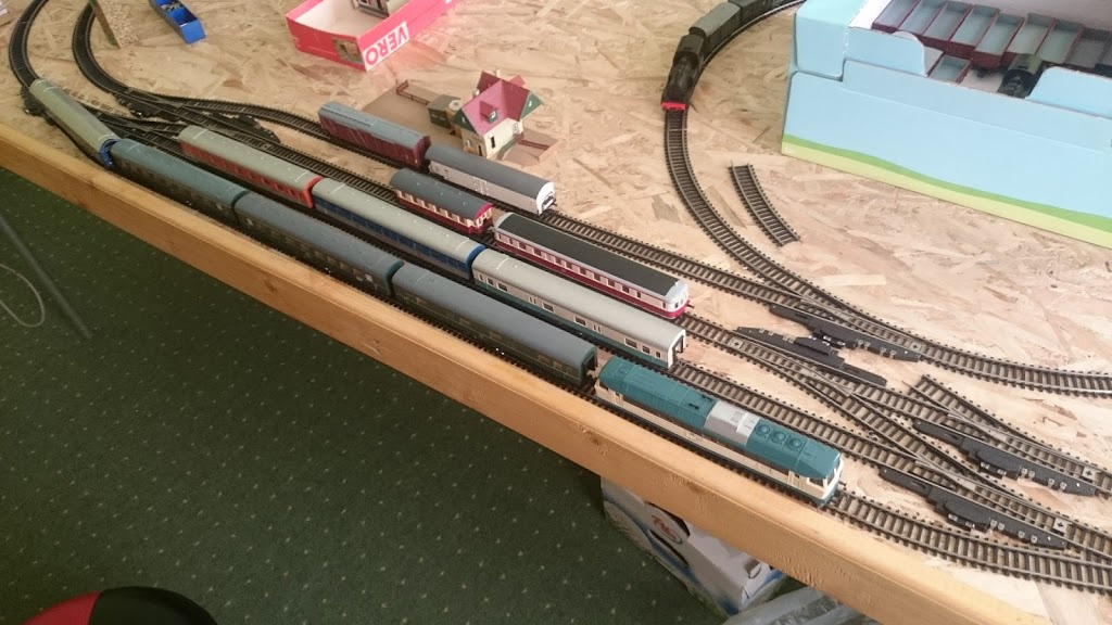

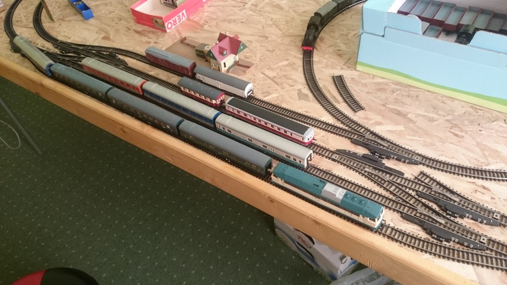

(#61635) patexati válasza etwg hozzászólására (#61601) Válasz • Dec 28, 2019

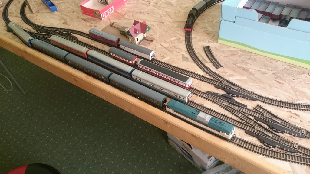

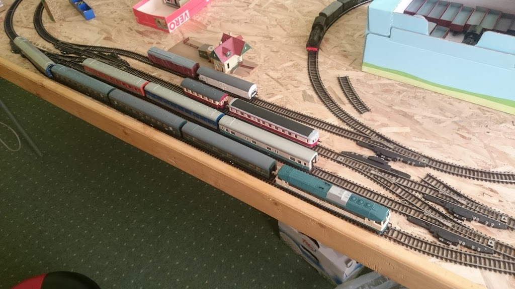

Sajnos három távforgalmi kocsi és a Ludmilla nem fér el az állomás harmadik vágányán sem csak a negyediken..Most gondolkozom az állomás szétrobbantásán,hogy legalább a harmadikon férjen el.. Úgy ronda ha kilóg a vége mikor vonatkereszt van
(#61638) róbertke válasza patexati hozzászólására (#61635) Válasz • Dec 28, 2019
Rakd be légyszíves újból az asztalról a képeket, és számozd be a vágányokat.
(#61640) patexati válasza róbertke hozzászólására (#61638) Válasz • Dec 28, 2019
Szia! A vágányok számozása mindig a felvételi épület (állomás) felől római egyes számmal kezdődik..Tehát az aszal szélénél van a negyedik hol elfér három távforgalmi kocsi mozdonnyal..Gondolkozom a pálya bal oldalán (ha az állomás helyével szemben nézzük) a rejtett kitérőig kétvágányúsítom a pályát talán még elfér..

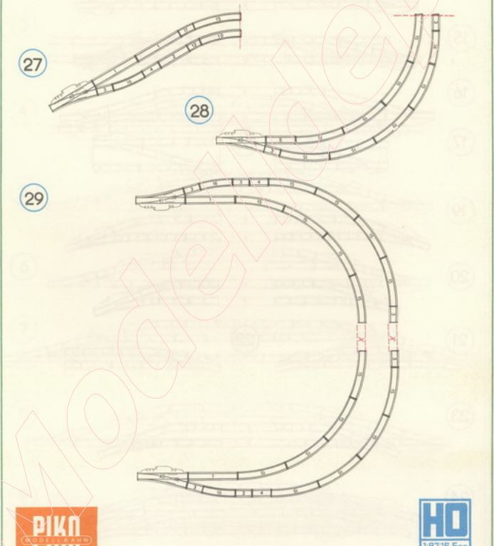

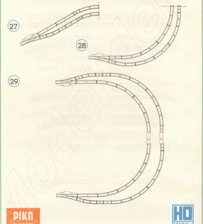

(#61647) róbertke válasza patexati hozzászólására (#61640) Válasz • Dec 28, 2019

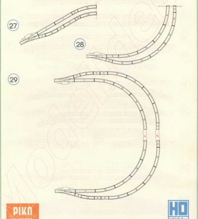

Valaki megtíltotta neked, hogy íves kialakítású legyen az állomásod?
Tessék tervezd meg rendesen, hogy az Express vonatod 6 Reko kocsival elférjen az állomásodon.
(#61648) patexati válasza róbertke hozzászólására (#61647) Válasz • Dec 29, 2019
A felső állomás íves..Alul ez kivitelezhetetlen mivel nincs hely.A méret adott ezen kell valahogy elférni úgy,hogy azért legyen valami formája is.A fő és a mellékvonal csatlakozik egymáshoz az alsó állomáson ezért nehéz elmozdulni onnan.A mindkét irányú keresztbe ki bejáratást nem adnám fel..Lehet a másik gyorsvonati gép nem Ludmilla lesz inkább egy kisebb négytengelyes..
(#61656) csíkosháTTú válasza róbertke hozzászólására (#61647) Válasz • Dec 29, 2019
„Valaki megtíltotta neked, hogy íves kialakítású legyen az állomásod?”
Igen, a régi PIKO sínrendszer alap geometriája. Ugyanis Sonnebergben hiányoztak a tervezők a geometria óráról, vagy pártbélyegért vették a diplomát. A régi Zeuke (később BTTB) alap kitérőjét simán helyettesítheted egy feles egyenes vágánymezővel, a kitétő ágát pedig egy szintén feles ívessel. Ezt azt jelenti, hogy ívbe is az alapív megtörése nélkül be tudod illeszteni váltót, helyet spórolva, és megnövelve a pályaudvari vágányok hasznos hosszát. Na ez a trükk PIKO-val lehetetlen.
Ja, meg még egy dolog: ezeken a szűk íveken nem is nagyon nagyon lehet egy tisztességes ívelt állomás peronját megcsinálni, mert még a 4 tengelyes, relatíve rövid REKO kocsik is csúnyán, és mélyen belógnak.

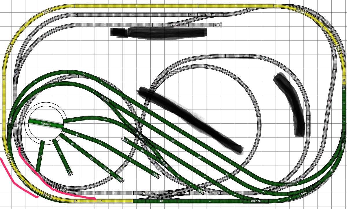

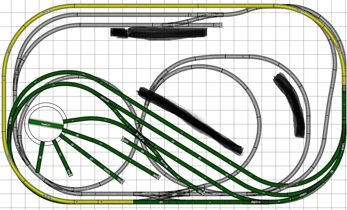

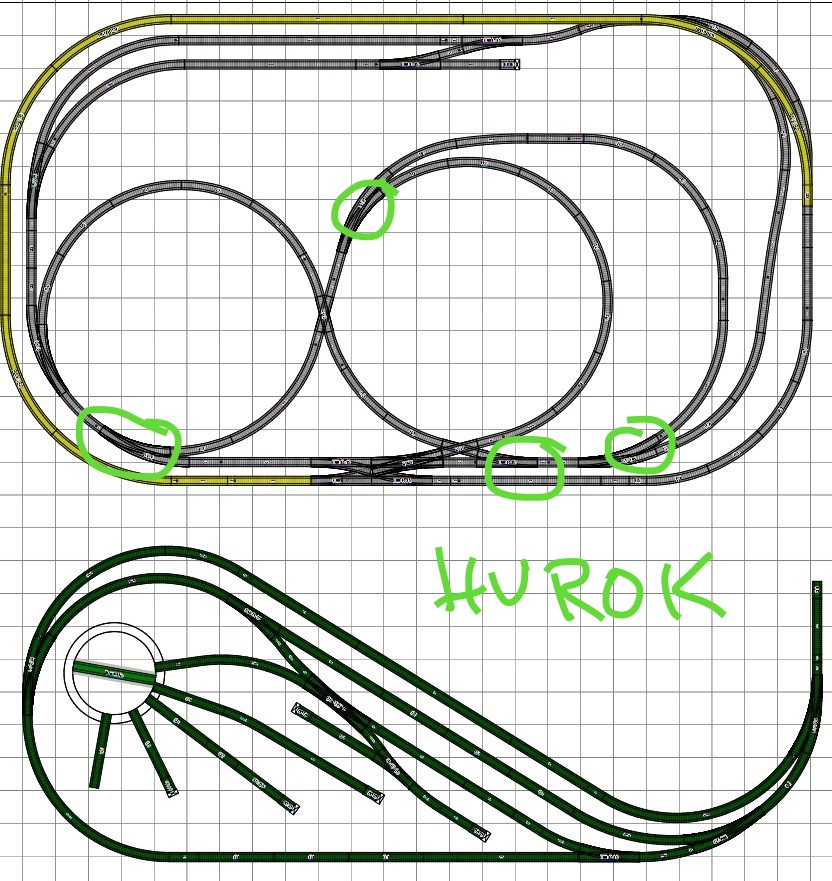

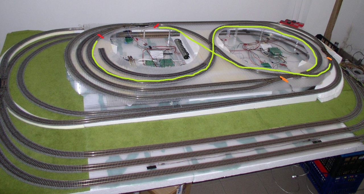

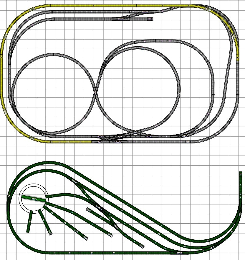

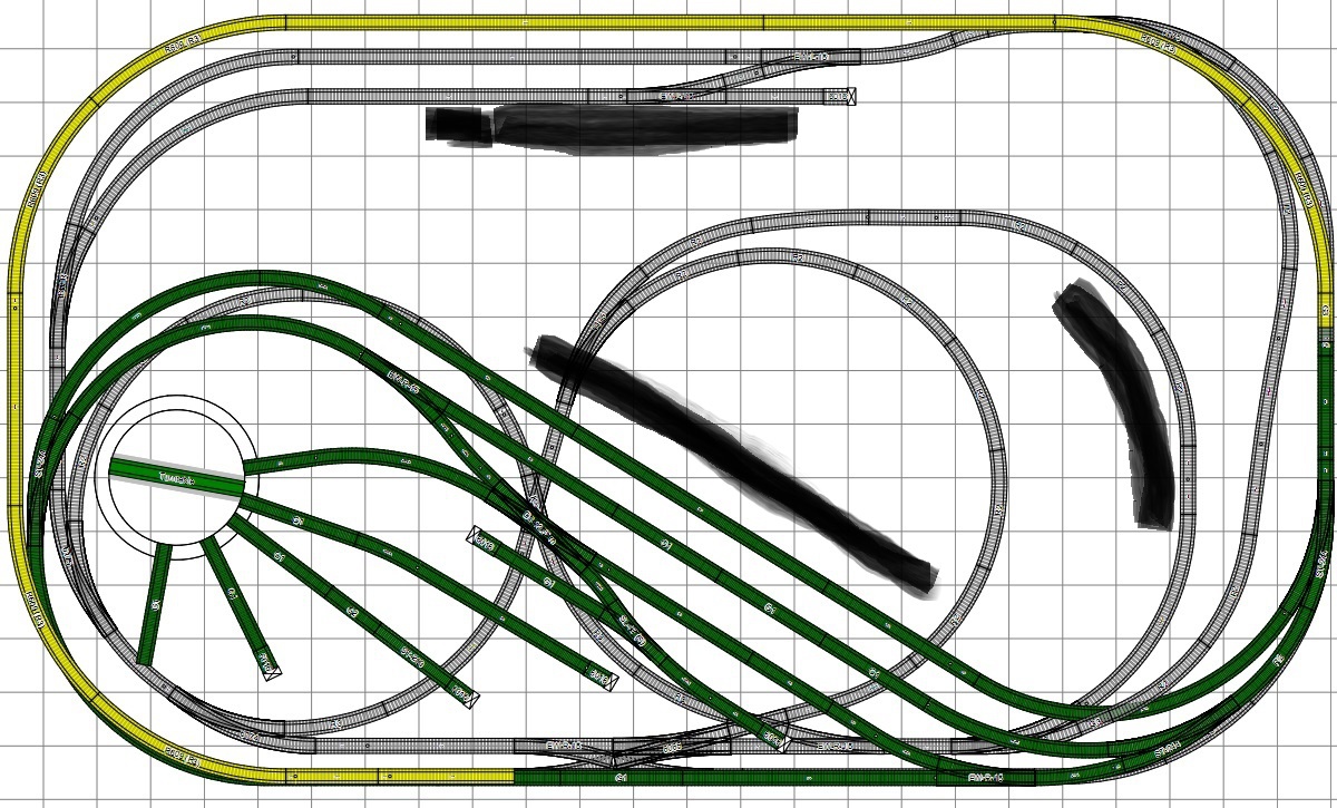

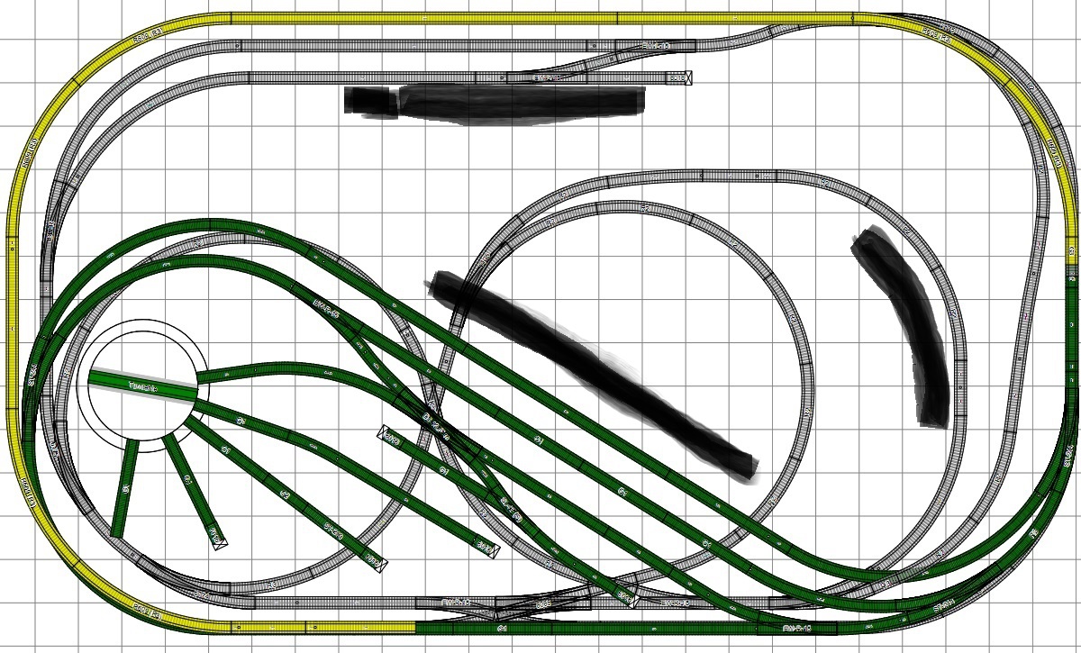

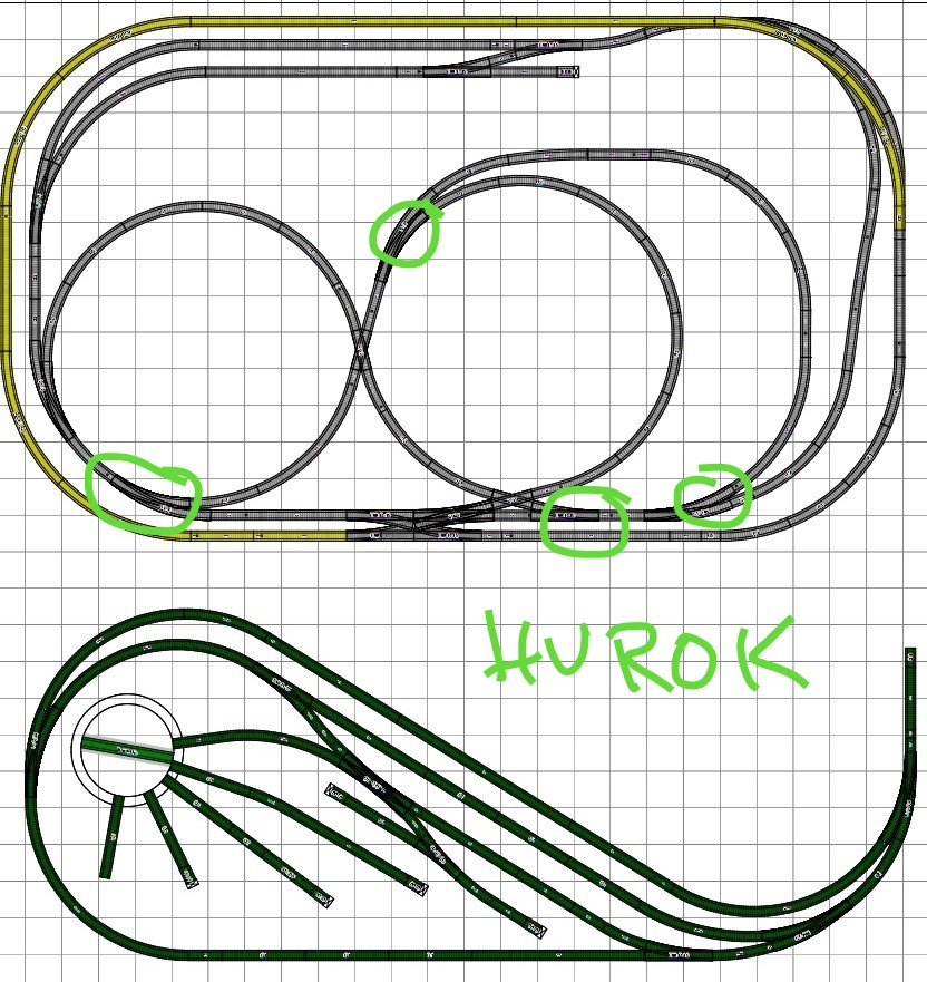

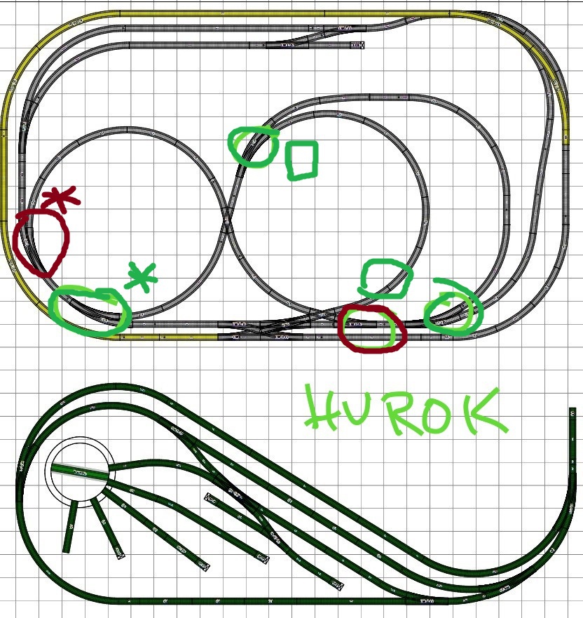

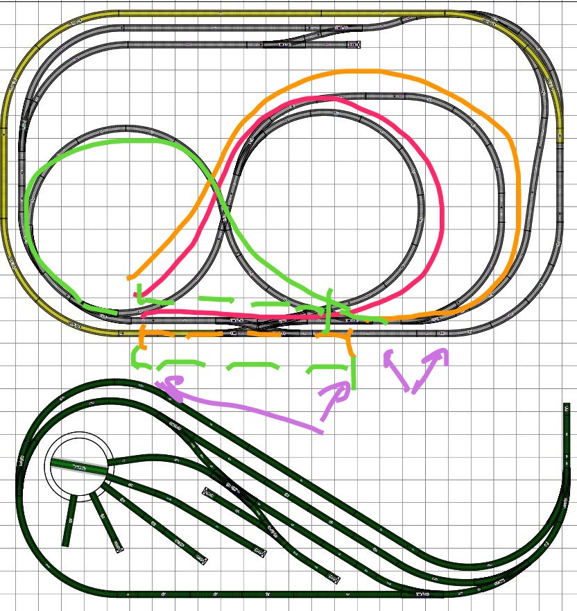

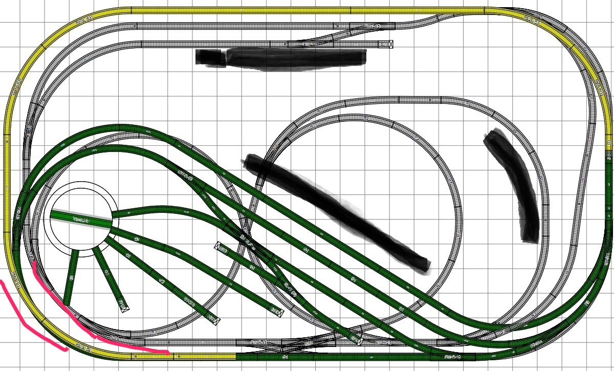

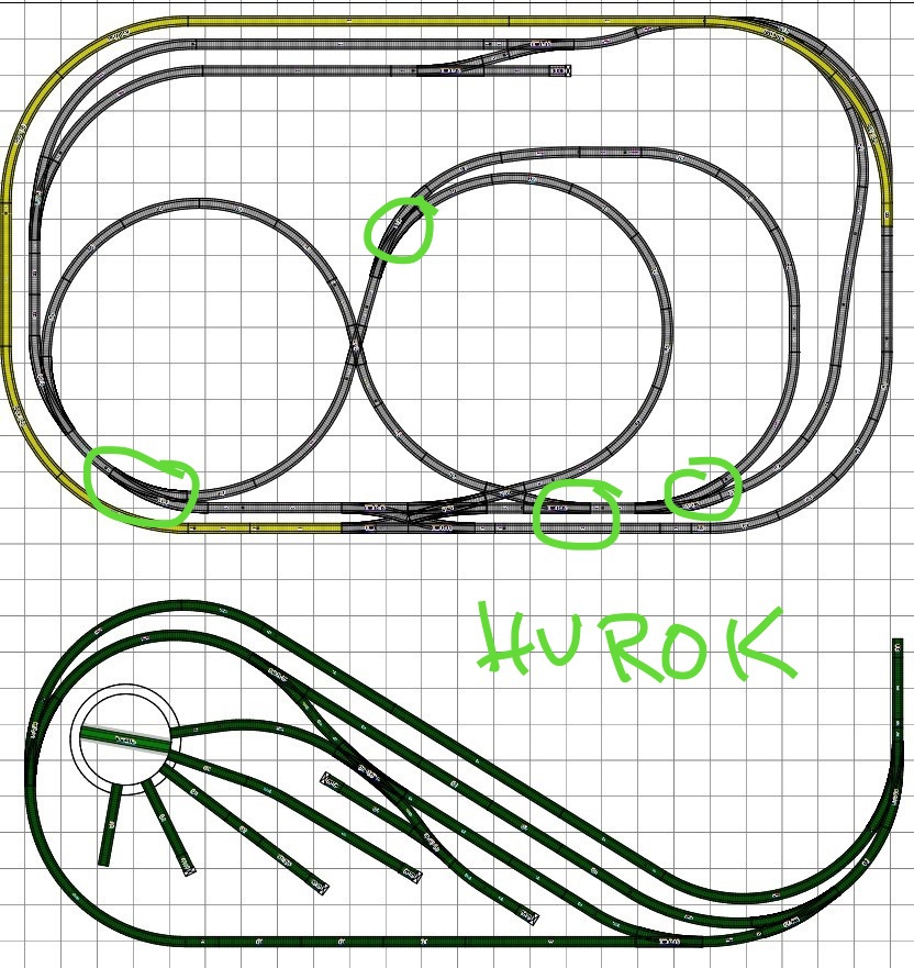

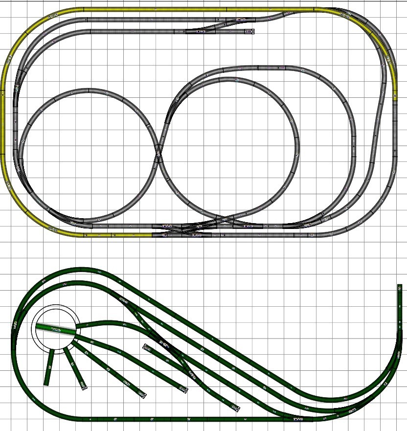

(#61714) diginewl hozzászólása Válasz • Jan 3, 2020

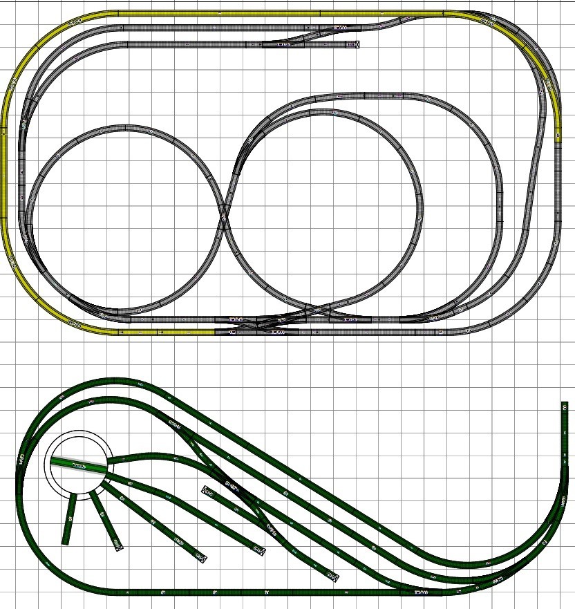

Tiszteletem!

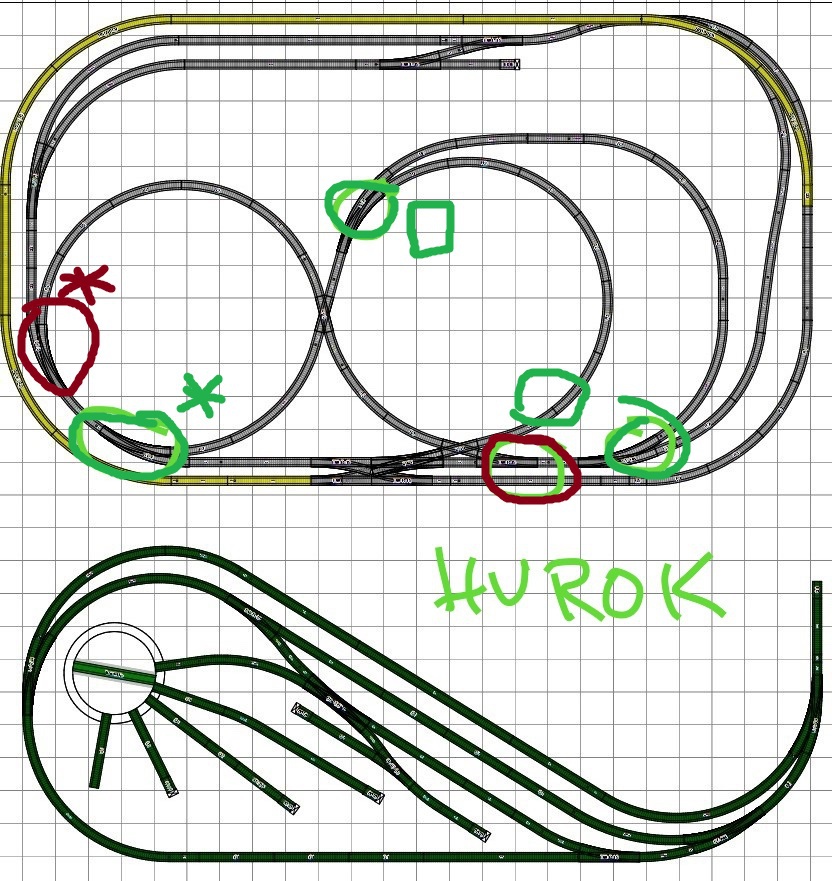

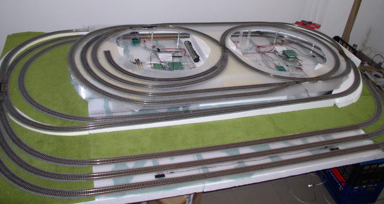

Úgy néz ki előbb-utóbb én is hozzálátok a régóta tervezgetett, második terepnek. 150*250cm 3darab 85*150-es darabból fog állni.
A szürke az alsó, a sárga az emelkedő, a zöld a felső rész lesz.
3 állomással - fekete maszatolások.
Abban kérem a Tisztelt fórumközösséget, hogy véleményezze.
Az emelkedés 2,5%-os, kb 12cm-re emelkedik, vágánytengely távokra figyeltem.
Elvárás volt, hogy egy E11-es 5 db modwagen-nel beférjen a felső állomásra (150cm) ez megvan. Valamint ez a hossz lenn a hurkokban is megforduljon. Digit lesz.
(a fordítókorong még nincs meg)
Köszönettel: Newl
(#61715) etwg válasza diginewl hozzászólására (#61714) Válasz • Jan 3, 2020
Szia
Az az also rész (szürke) nagyon kacifántos, azon kivül, hogy alig látni belöle valamit, sirba fog vinni a kezelése. Több hurok, ráadásul egymásba fonyodva ( fennt is) , 400 mm rádiusz csak egy rémálom a modellezök között. Milyen sintipus ad H0-ban ilyen szük iveket? Ilyen kis iveken a 4 tengelyes személykocsik 2 méterre lesznek a peronszéltöl.
A felsö szint bal also sarkában meg nem jön ki az ürszelvény. Ha a zöld szint +12 cm, a sárga ( emelkedö), abban a sarokban már >3 cm azaz marad 9 cm szinkülönbség. Az meglehetösen kevés egy villamositott pályára. Csak a felsövezeték elvesz jo 3 cm-t.
Valahogy ugy kellene áttervezni, hogy kikerüld a konfliktust és legalább a kritikus helyek láthatoak legyenek ( az also szint váltomezeje). Lehet, hogy a forditokorongot át kellene vinni az állomás másik oldalára (bal felsö sarok felé) vagy egy kicsit feljebb vinni a felsö állomást.
(#61716) patexati válasza diginewl hozzászólására (#61714) Válasz • Jan 3, 2020
Nem fér el nagyob? Mert kicsit megtoldanád kényelmesebben elférne minden.Úgy is több részes..Én örülök,hogy te is most kezded építeni..
(#61717) diginewl válasza etwg hozzászólására (#61715) Válasz • Jan 4, 2020
Köszönöm az észrevételeket!
Kb 9 cm szint különbség lesz, ahol kibújik az emelkedő (sárga) a felső ív (zöld) alól. Ez terveim szerint, kis terep trükközéssel is bőven elég lesz.
42cm-es (R2) vagy nagyobb van a legtöbb helyen ív, ezen már elmegy minden (a rekokocsik, és modwagenek amúgy is rövidebbek). Jelenlegi próbaasztalomon 38-as ívek vannak, és ott is kevés hiba van.
A hurkokat szándékosan tettem nem tátható helyre. Jelenleg próbaasztalon látható, és annyira nem nagy látvány, hogy kanyarog a szerelvény - az már inkább érdekes, hogy az állomásról elindult ebben az irányba, és a másikba érkezett.
A vezérléssel remélhetőleg nem lesz gond. Mint láthattad, éveket bíbelődtem a megfelelő reflexiós, és fénykapus megoldásokon. Amiket teszteltem is. A váltók átállítását szervósan fogom vezérelni, és a végállapotról S88-on tudok visszahozni jelentést, melyet kis vezérlőasztalon ki is tudok jelezni. Azaz számítógép nélkül is láthatóvá szeretnék tenni mindent.
Ezen az asztalon terveim szerint mind a 128db S88-as csatorna használatban lesz
„A felsö szint bal also sarkában meg nem jön ki az ürszelvény”
Jobb oldalra gondoltál, ahol a kettő íves, egy egyenes váltó van. Itt nem is zavar annyira, mert ebben a körzetben egyszerre csak egy-egy szerelvény mehet, a többi meg az egyenes részben várakozik.

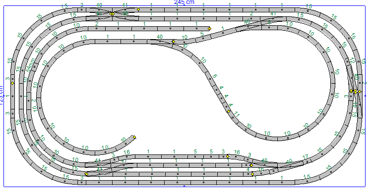

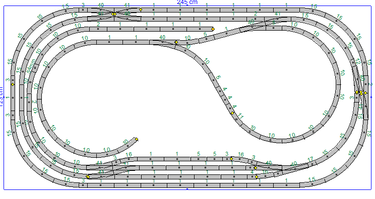

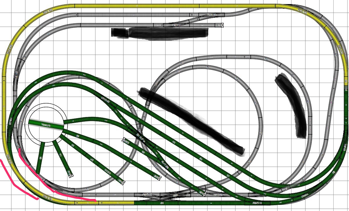

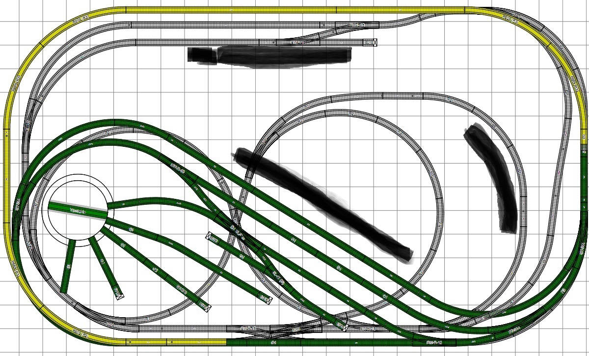

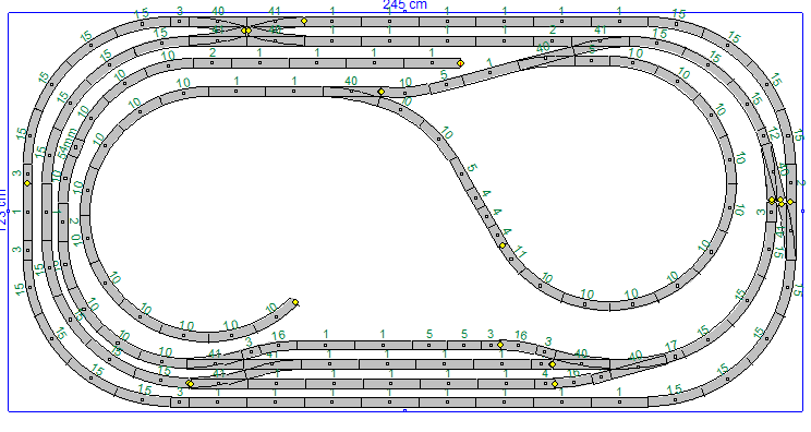

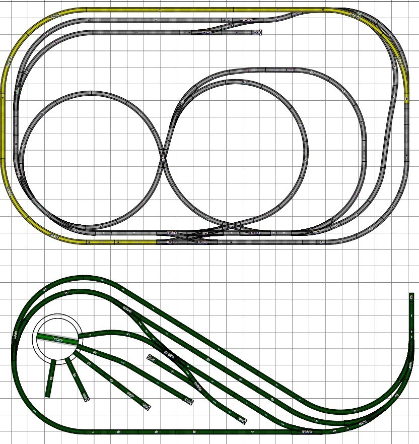

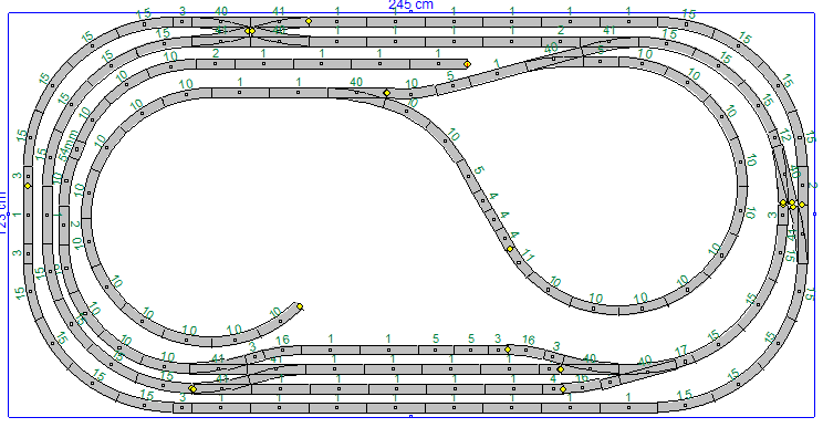

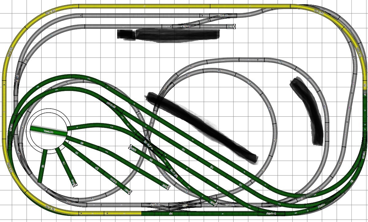

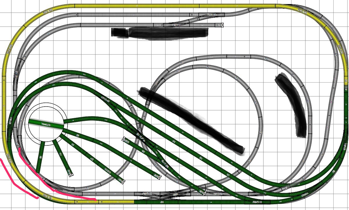

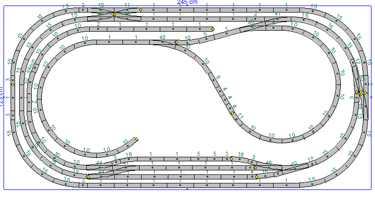

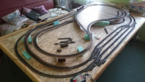

(#61718) patexati hozzászólása Válasz • Jan 4, 2020
Hát akkor én is kérnék az én játékasztalomhoz észrevételt ha van ki szán rá pár percet. Mit szólnátok ha így lenne ,hogy a képen az alsó szint. A felső marad úgy,hogy volt csak a hózentrógert oda feleslegesnek találtam de itt használható lenne.. Bal oldalon kétvágányú fővonal,jobb oldalt kívül fővonal belül közös a mellék,fővonal..Így elférne hosszabb vonat és szerintem több lehetőség van a menetek részére,elrejtek párat az alagútban a ronda Piko váltókból (az alagutak alatt üres lesz ott lesz a hurok is alul kivágom ott lehet hozzáférni ha siklás lesz..)Kell rajta simítani ,de nagyjából kijön. A kritikus sín illesztéseket meg megoldom méretre igazított egyedi sínecskékkel. Két Boostert tervezek,de most nem tudom,hogy legyen elosztva..
(#61719) diginewl válasza patexati hozzászólására (#61716) Válasz • Jan 4, 2020
Nem lesz nagyobb. Így is eléggé a határon van a méret. Szempont volt, hogy kisebb személyautóval is lehessen szállítani a darabokat, valamint panellakásban is fel lehessen állítani.
Ezt már évek óta tervezgetem, és még legalább lesz egy-két év mire ebből valami talán lesz. Most jutottam el abba a fázisba, hogy egyáltalán elő merjek a tervvel jönni.

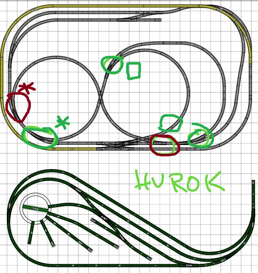

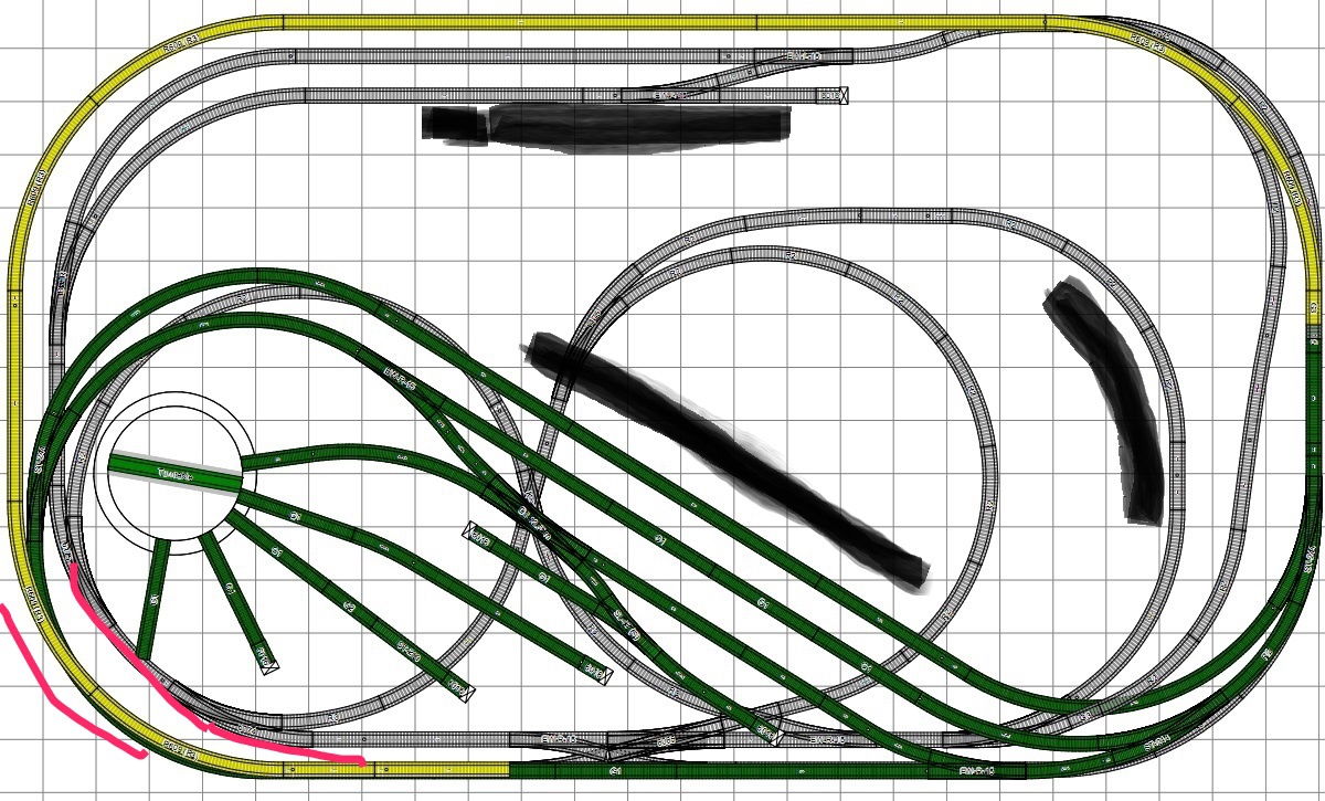

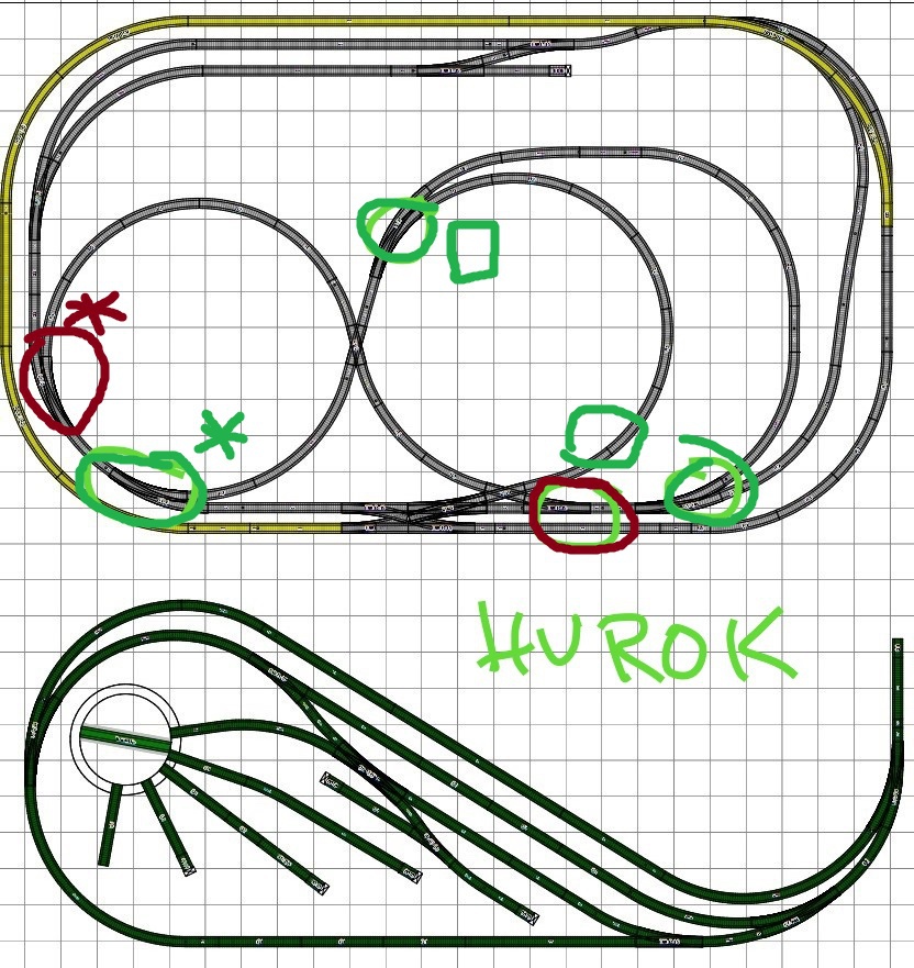

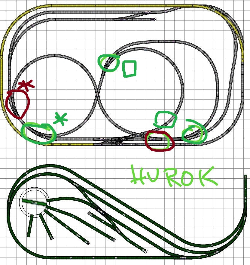

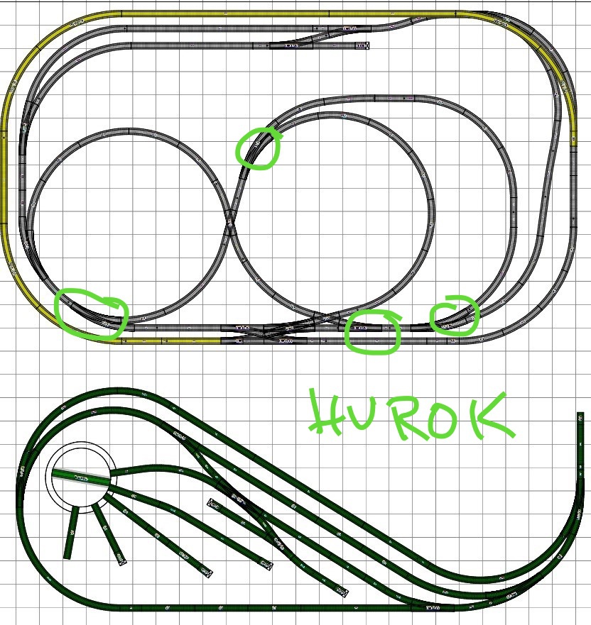

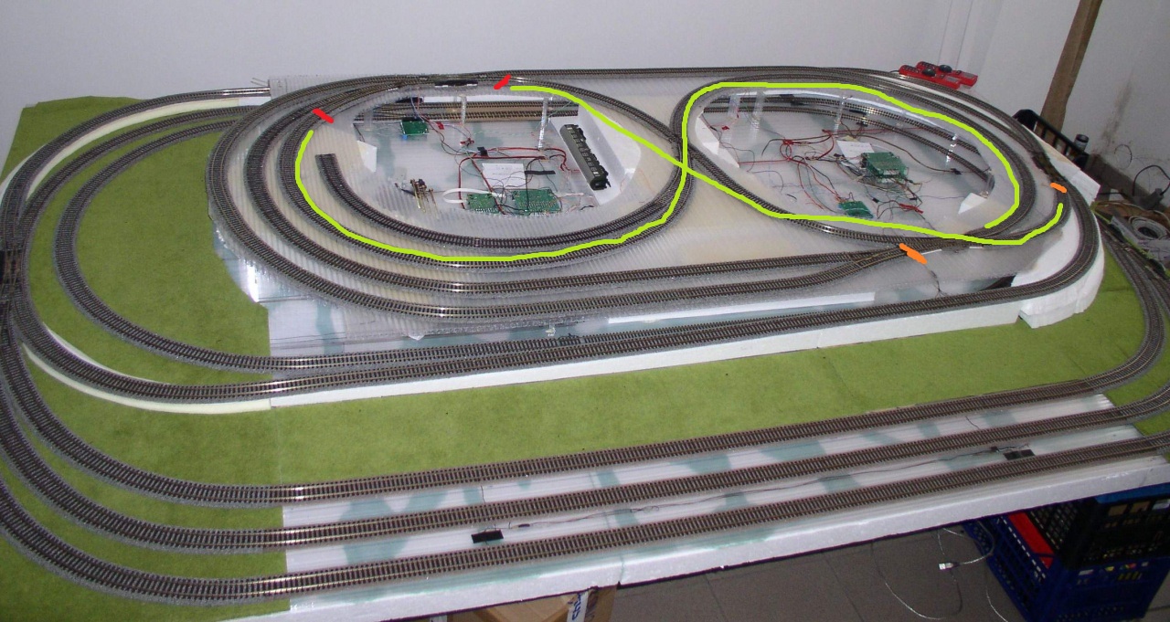

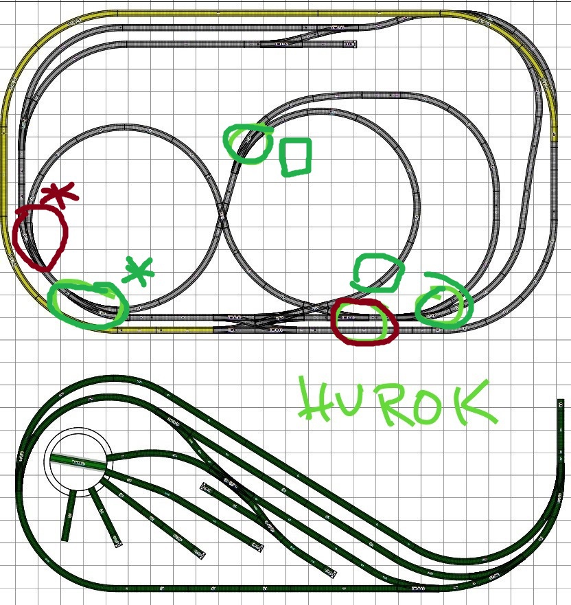

(#61720) etwg válasza diginewl hozzászólására (#61717) Válasz • Jan 4, 2020
Szia.
A NEM 102 szerint 87 mm az ürszelvény felsövezeték esetén. Ehhez jön a drotok felfüggesztése, és a pálya hordozo konstrukcioja.

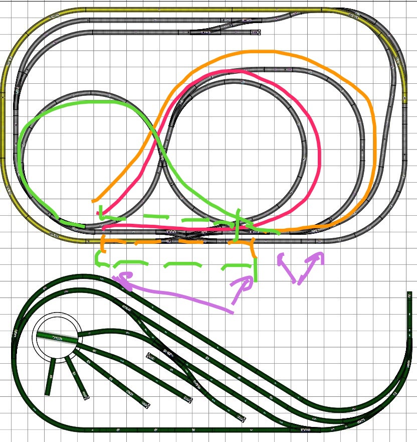

A képen pirossal jelöltem a szerintem konfliktusos szakaszt.
Tudom, figyelem a tevékenységedet.
A hurok azonban meglehetösen bonyolult tud lenni, ha ugyanabbol a hurokbol egy másik is indul. Egy néhány kritikus pontot bejelöltem a másik képen zölddel. Szoval gondold ezt át mégegyszer.
Az adott helyeken vezérelsz egy hurok modult, pár kocsihosszal elérsz a következö ponthoz, ahol egy másik hurokba kerülsz, ilyen esetben melyik lesz az felsöbb rendü, melyiket és hogyan kapcsolod? A hurok mindig elektromos konfliktus ( a jobboldali sin a bal oldalival találkozik) azaz a hurokmodulnak ezt a konfliktust kell kezelnie ( "felcserélni" a sineket) egy ilyen fonyodott hurokban ez mindig komoly gond, mikor melyik modul mit kapcsoljon.
Jo lenne ezt elöre kiprobálni 2 vonattal. Az egyik legyen bent a hurokban ( állomáson) a másik meg menjen utánna vagy elözze meg a várakozot.

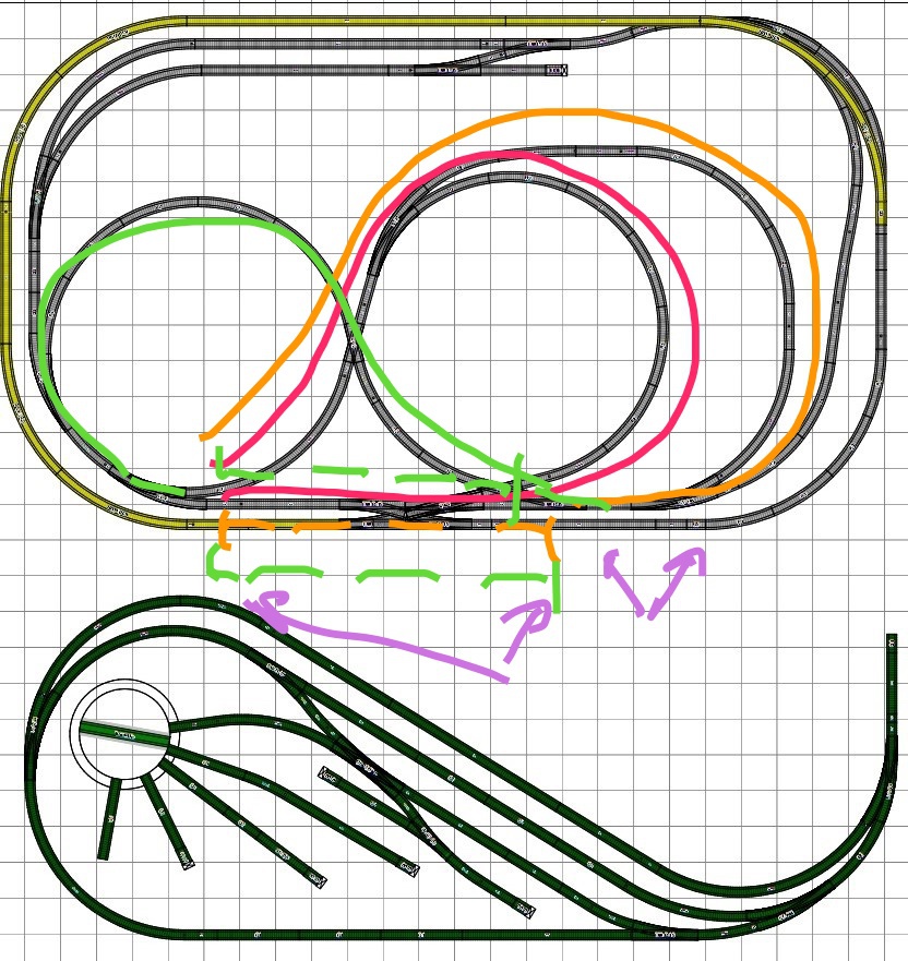

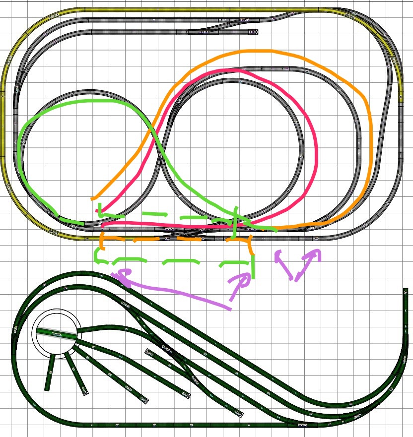

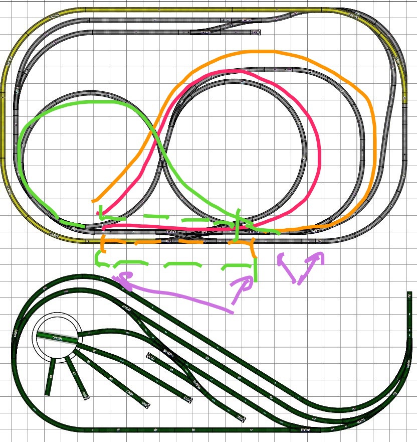

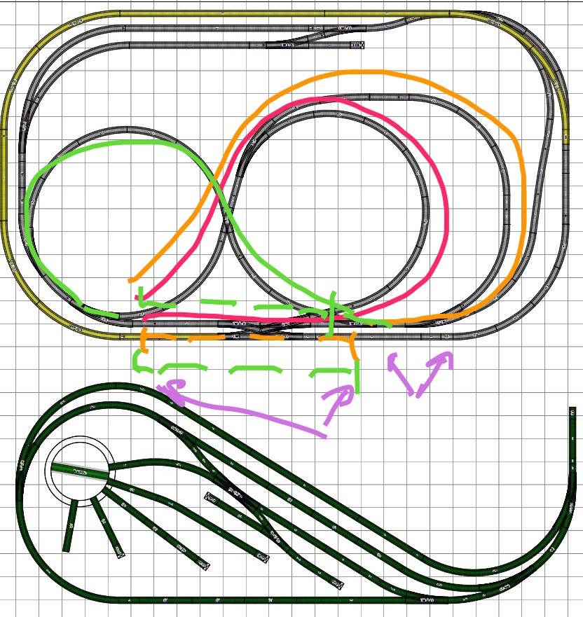

(#61721) diginewl válasza etwg hozzászólására (#61720) Válasz • Jan 4, 2020
Végig gondoltam, tessék kapaszkodni.
A két hurok kereszteződésben a 30 fokos kereszteződés átalakításra kerül, nem keveri a sínpárokat csak iránynak megfelelően viszi a tápot (az alsó gyári átvezető fémlemezek át lesznek megfelelően kötve)
A csillaggal jelölt váltóknál lesznek a foglaltságérzékelők zöld/piros. Amíg fölötte van szerelvény/mozdony/bármi addig vált polaritást a hurkon belül.
A zöld a zűrösebb. Annak a túloldalon két kijárata van. Ezt úgy oldom fel, hogy a zöld négyszöggel jelölt váltó állása fontos. Ha az kitérőben áll, akkor az ahhoz tartozó szakasz fog a zöld csillagos váltónál levő polaritásváltóval összhangban lenni. Így van lehetőség hosszú szerelvény fogadására is. Természetesen a hurok össz hosszánál nem lehet hosszabb a szerelvény.
Ha a zöld négyszöges váltó a másik állásban van, akkor a szakasz hangolódik a polaritásváltós szakasszal.
Megvalósulhat az, hogy az egyik vágányon bejár egy szerelvény a másikon kijár a zölddel karikázott váltóknál...
Na?
(#61722) etwg válasza diginewl hozzászólására (#61721) Válasz • Jan 4, 2020
Szia
Igy nehéz valamit mondani. Kritikus, hogy hol lesznek a sinszigetelések, mert ott lesz a konfliktus (mindkét szálat át kell vágni.
(#61723) diginewl válasza etwg hozzászólására (#61722) Válasz • Jan 4, 2020
Jó lesz ez, hidd el.
Tudom, a hurkot mindkét oldalon kell szigetelni a szakaszhatáron.
Ha elkészül, mindenképpen be fogok róla számolni...csak idő kérdése.
(#61724) etwg válasza diginewl hozzászólására (#61723) Válasz • Jan 4, 2020
Märklin sinekkel jobban járnál...
(#61725) diginewl válasza etwg hozzászólására (#61724) Válasz • Jan 4, 2020
Nem! Kétsínes marad.
Nem kell félni ennyire a huroktól DCC-ben, megy az.
Meg lesz ez, évek kérdése (mint a Tillig motorvonat
(#61726) etwg válasza diginewl hozzászólására (#61725) Válasz • Jan 4, 2020
Teljesen mindegy, hogy DC vagy DCC, de pl a jobb also sarokban ahol pirosan jeleztél, legalább 2 hurok modul fog garázdálkodni és kapcsolgatni a polaritást. Jobb oldalrol 2 hurok modul vége között van egy válto a bal oldali hurokba.
Probáld ezt mielött terepasztalnak nekifogsz kiprobálni a szönyegen....
Itt látom most csak igy gyorsan a legnagyobb gondokat.
Megprobáltam igy az ujjammal megrajzolni a hurok vonalakat és szaggatott vonallal azokat a szakaszokat ahol a sin több hurok közös része. Kiváncsi leszek mit kezdel ezekkel a szakaszokkal.
A vonalak csakis a belsö pályára vonatkoznak ( a külsö nem érdekes ebböl a szempontbol). Csak nem tudok olyan vékony vonalakat rajzolni.

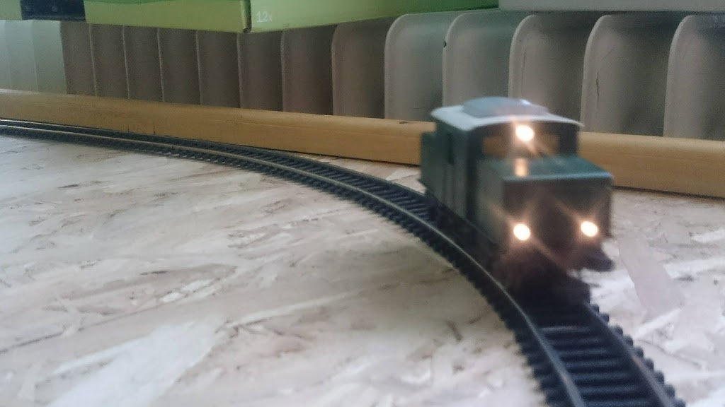

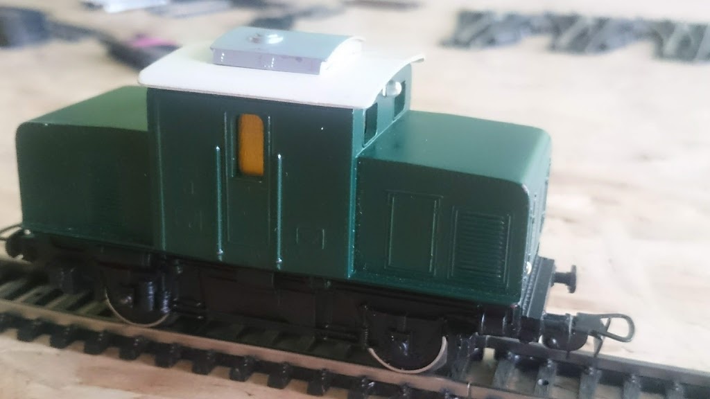

(#61728) patexati hozzászólása Válasz • Jan 5, 2020

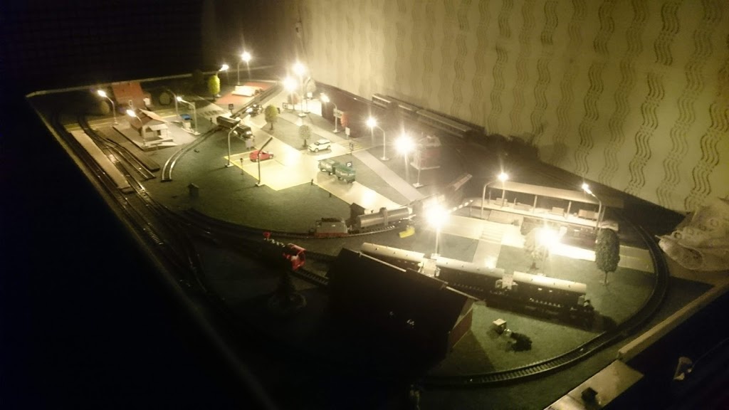

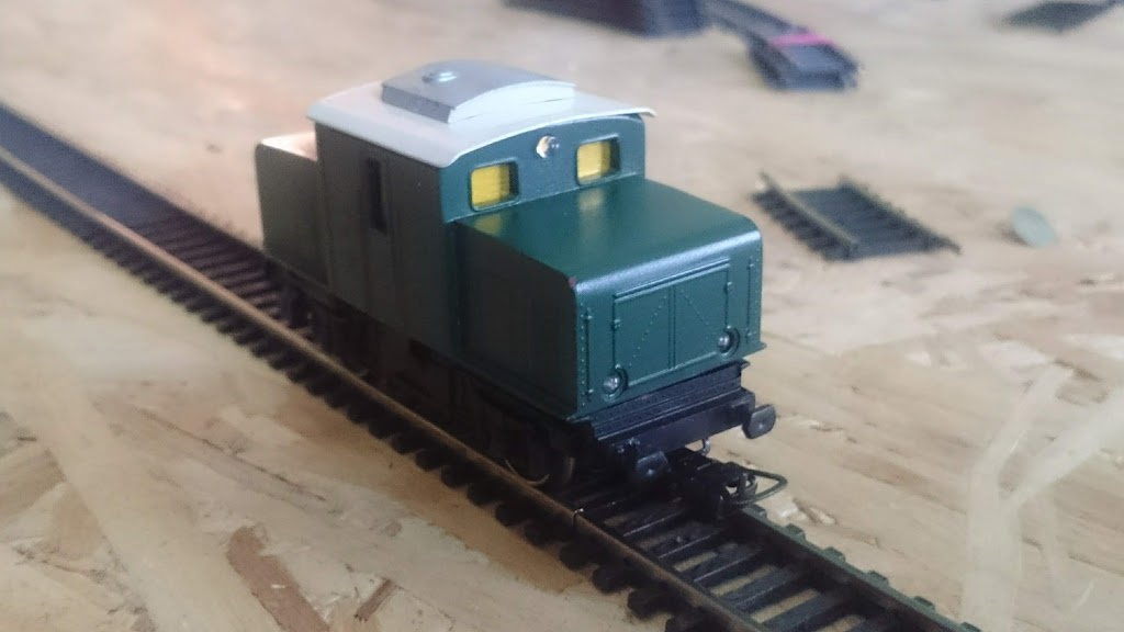

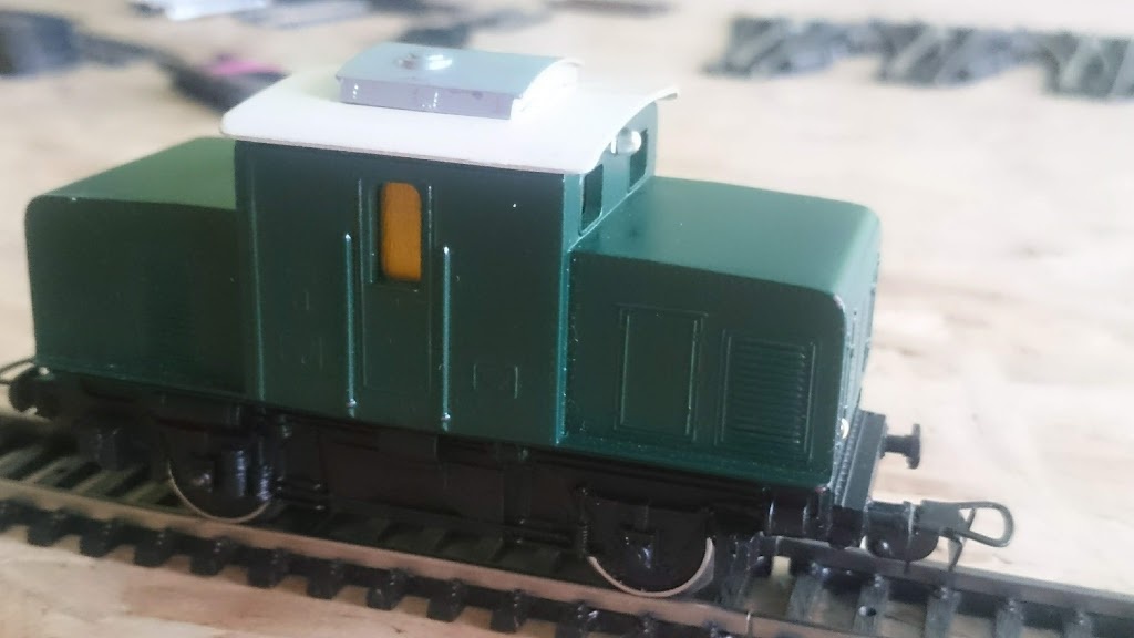

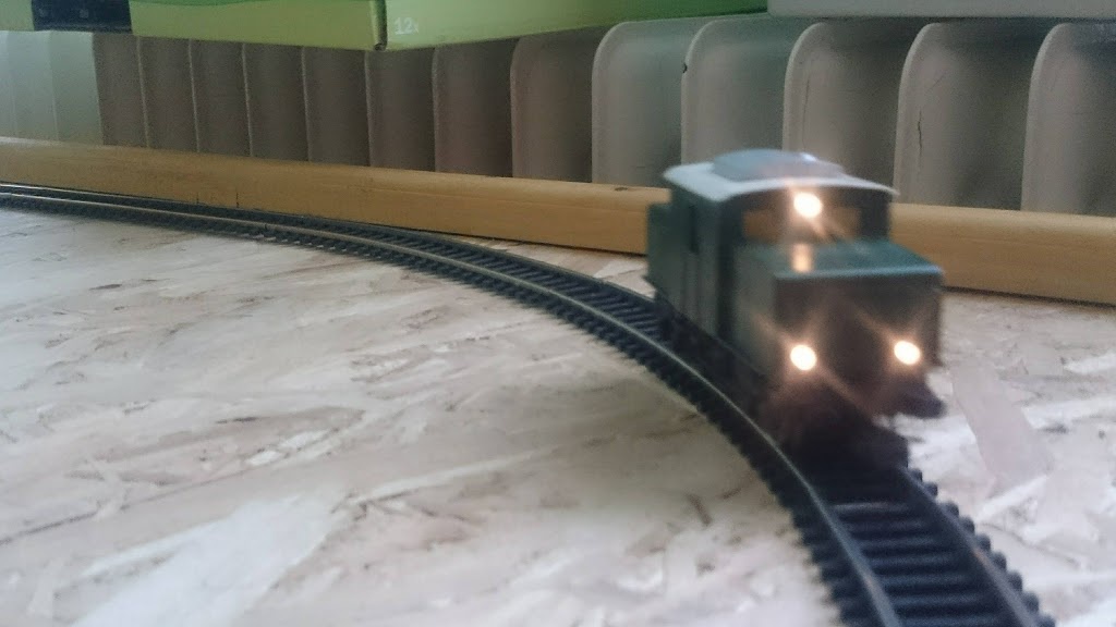

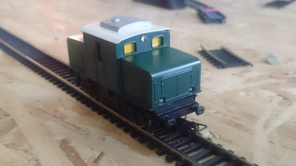

Egy öreg (76 éves) nyugdíjas barátomnak adtam két régi Piko lámpát erre az öreg lámpagyártásba fogott (18db) Ő mindent megszerel főleg autókat,gépeket,lakatos munkákat,de épített egy egyszerű terepasztalt is az unokájának mit most kivilágított..Egy váltó épp nincs bent mert elhoztam javítani mert neki az már túl kicsi. Valami fékcsövekből forrasztgatta össze őket..Ígértem neki a fűtőházba imitált hegesztési fényeffektet most lázban van az öreg

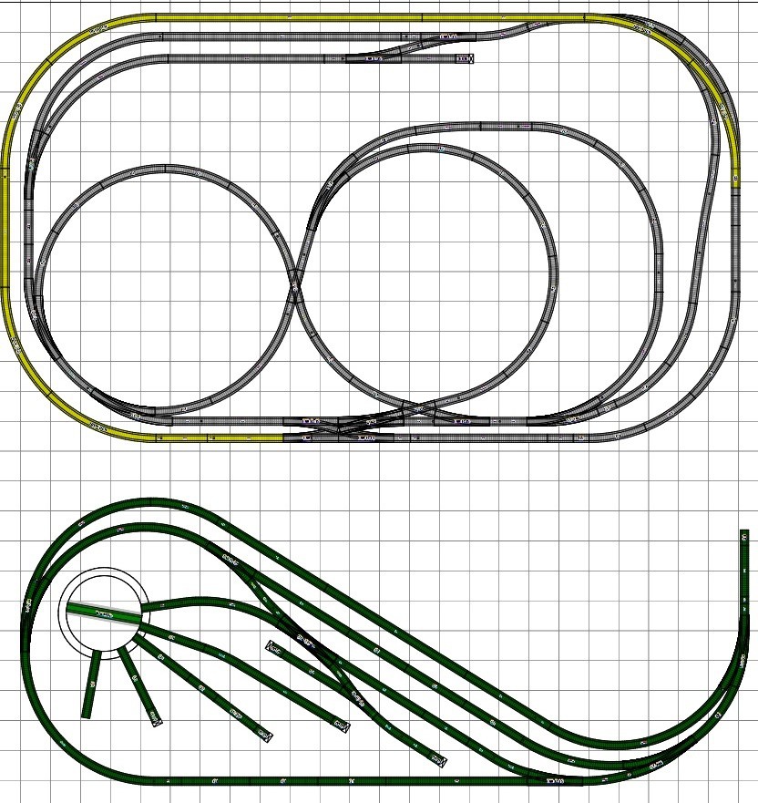

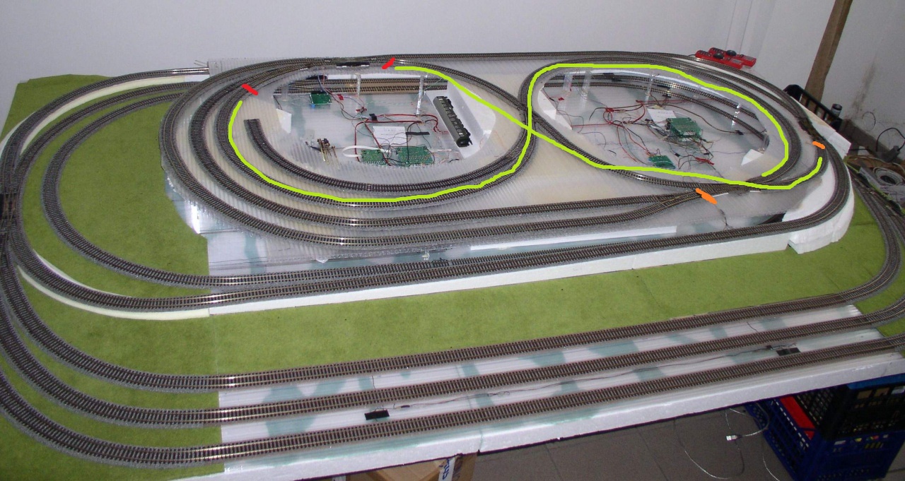

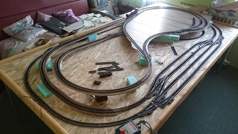

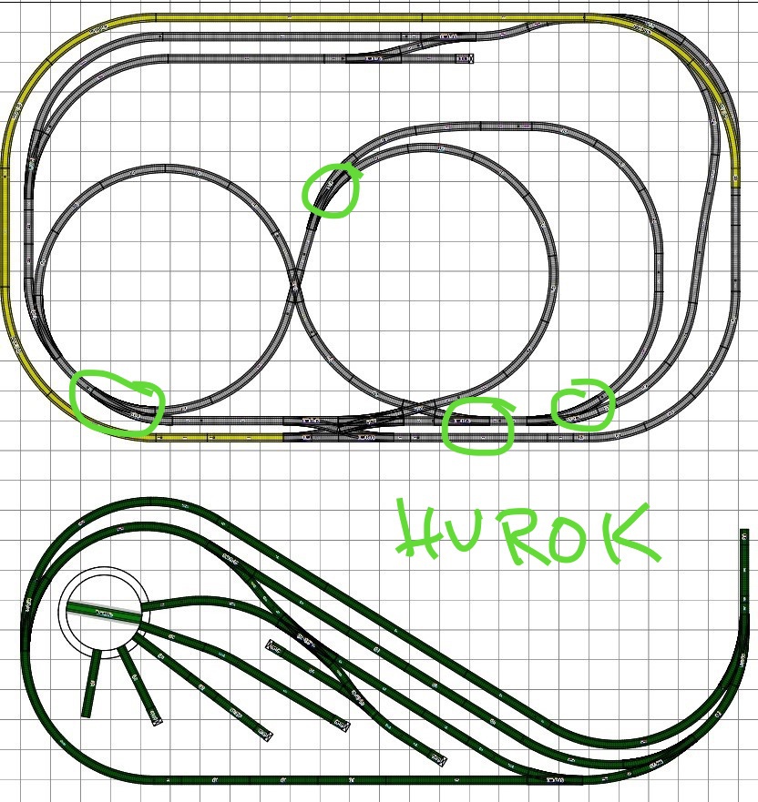

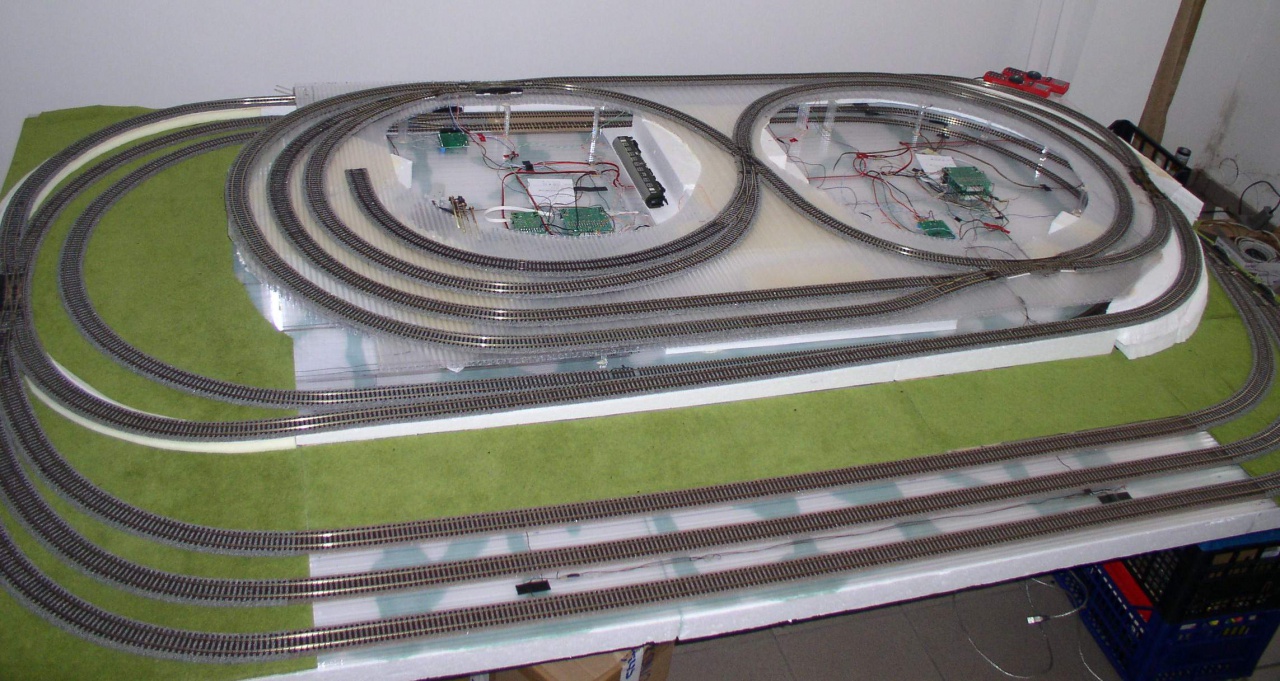

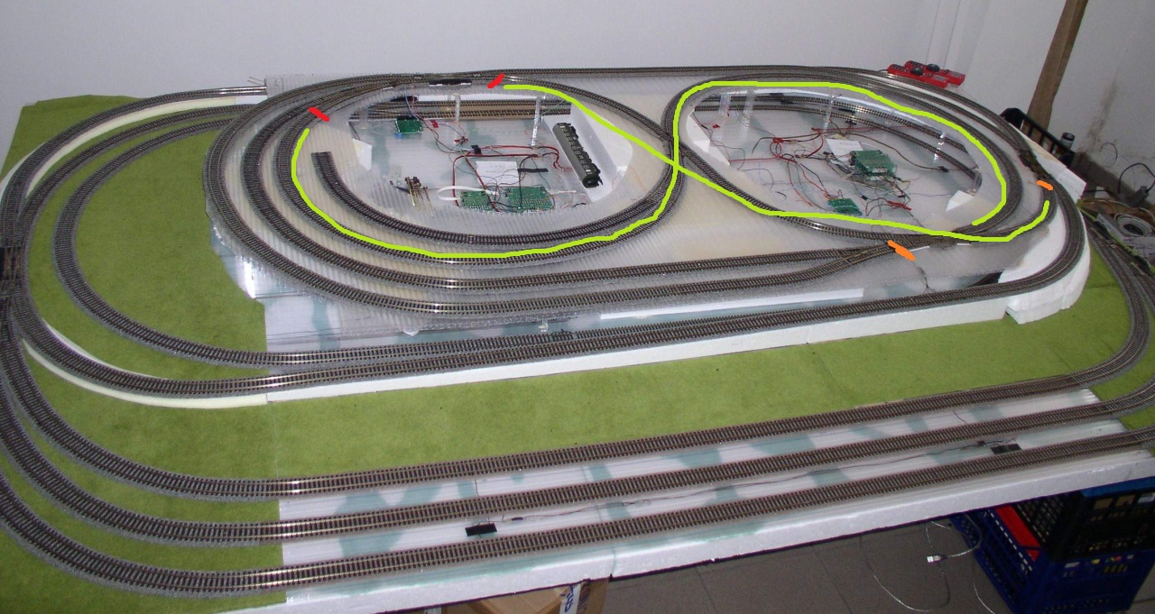

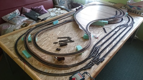

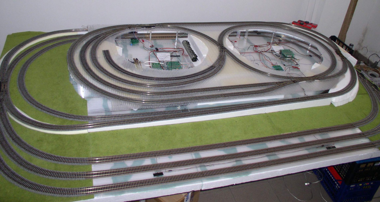

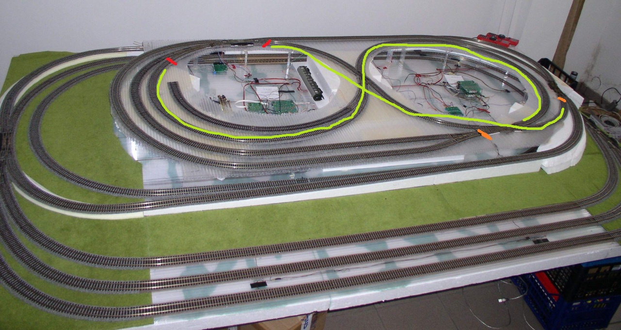

(#61729) diginewl válasza etwg hozzászólására (#61726) Válasz • Jan 5, 2020
Hosszú leszek, mindenkitől elnézést!
Köszönöm, hogy ennyit foglalkozol a hurkokkal. Ha majd egyszer odaérek és gond lesz mégis vele, akkor ráérek kitalálni valamit.

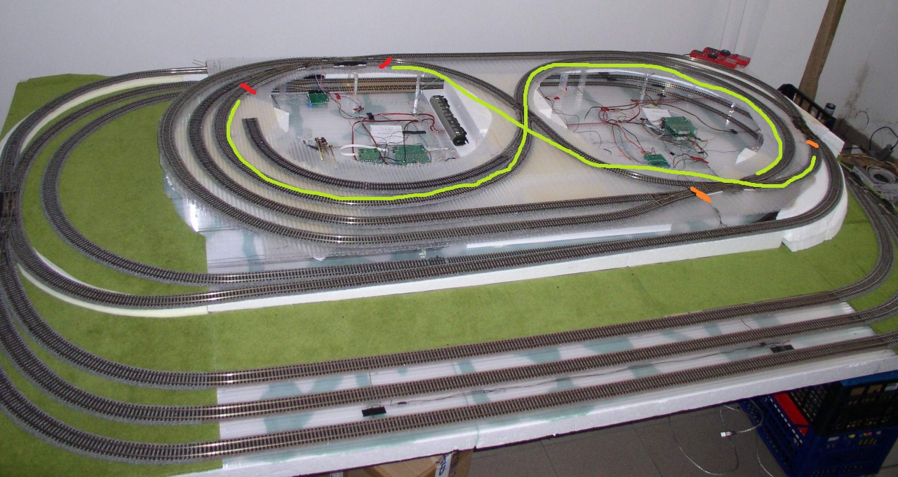

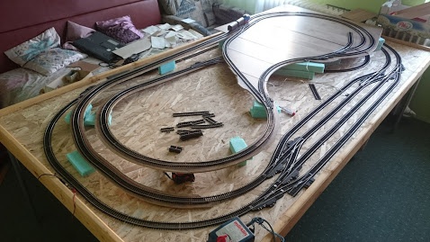

Az alább csatolt képen van a jelenlegi tesztasztalom. Ezen a hurokkal is elég sokat gondolkodtam, de működik.
Ebben kettő hurok van egymással szemben, egy-egy angolváltóval.
Egy hurokmodul van benne összesen. A pirossal jelzett két szakaszhatárban van érzékelő, a másik kettő narancssárga kettős szigetelésnél nincs semmi, csak a szigetelés. A hurokrendszer tökéletesen működik, amióta nem rövidzárlat érzékeléssel, hanem reflexiós optóval figyelem a szakaszhatárt (két piros vonal), azóta nincs gondom. Eddig is csak azért volt, mert nagyon vékony vezetékekkel tápoltam a sínt. A zölddel jelölt részbe van bekötve a hurokmodul. Egy hátránya van: a zöld részben lehet több mozdony is (állhat pl az egyik), de a szakaszhatárokon csak egyszerre egy mehet át. A felépítése miatt ez nem is okozott problémát. Egyik mozdony fizikálisan is blokkolta a másik haladását - nem volt szabad vágányút.
Itt összefoglalnám, hogy mit rontottam el ezen az "asztalon", mindenki tanulságára:
-Sűrű -és ez szól Patexati fórumtárs új tervének is. Rengeteg rajta a vágány. (az újon is elég sok vágányom van de ennek csak a 70%-a.)
-a képen nem látszik, de a két emelkedőből az egyiket kicsit elnagyoltan csináltam meg, túl meredek szögben indul, nincs fokozatos átmenet - erre nagyon figyelni kell!!!
-az alsó hózetrógerhez nem lehet hozzáférni - természetesen a 4 tekercsből egy nem működik rendesen. A két szint között 7 cm szabad hely van összesen.
- fenti dupla hurkokban való mozdony forgolódás nem is annyira izgi.
- 380-as íveket használtam szinte mindenhol a felső részben, azaz R1-et a piko terminológiája szerint. Meglepő módon nincs siklás, de nem szép...
- emelkedő kezdésénél tilos váltót/kitérőt beépíteni. Az alsó, és a felső szinten is egy-egy angolváltóban végződik az emelkedő.... itt nagyobb sebességű áthaladásnál, vagy tolt üzemnél gondok vannak...
- A sínek alá nagyon jó dolog ez a sokak által szidott szivacs-kavicságy. A nyílt vonalakon megtartom, viszont állomásokon 3mm-es xps-t fogok a sínek alá tenni. A próbaasztalon ahol nincs a sín és az alap között semmi (xps/szivacs) ott olyan hangzavar van, hogy félelmetes. Amint átmegy az ágyazatolt részre a mozdony, a hang eltűnik.
-Szétszedhető megoldás kell már ekkora asztalnál is, mert csak bohóckodás vele az esetleges költözés.
A tesztasztal minden része elbontható sínanyag értelmében. Minden forrasztva, és csavarozva van, így veszteség a bontás során mindössze a műanyag szerkezet felső része lesz.

Kedves MesTTer!
Azért bonyolítom, hogy alul is legyen két hurok, így azért nem kell fölmennie egy mozdonynyak, hogy irányt tudjon váltani.
Elég sokféle mozdonymenetet lehet itt majd véghez vinni

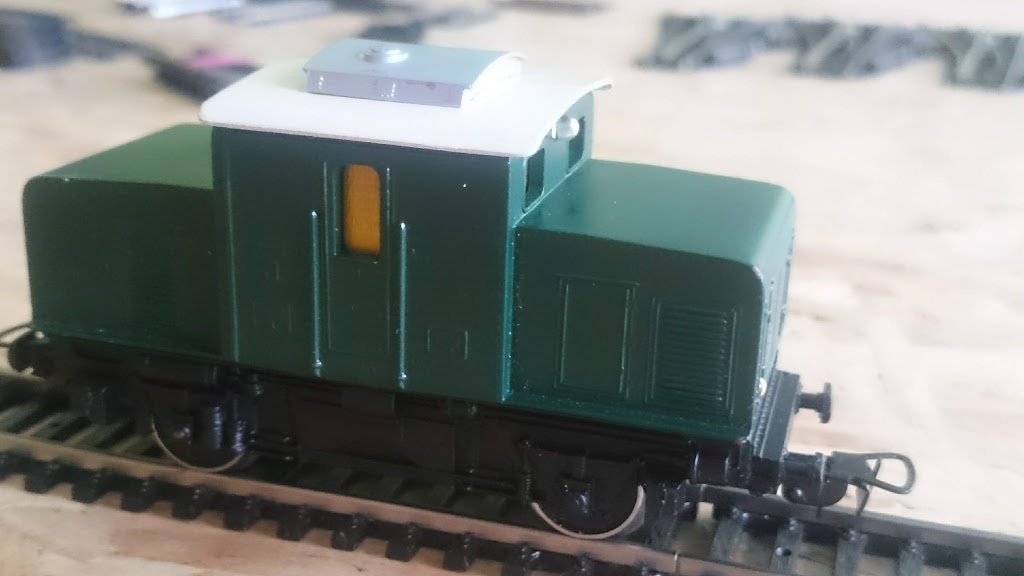

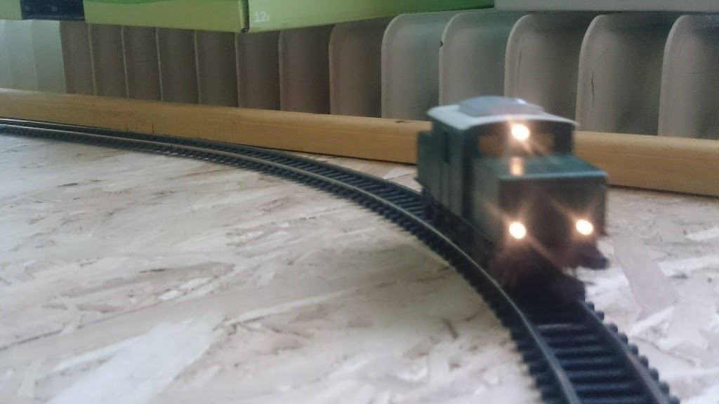

Most kicsit barkácsoltam a kis tolós mozdonyon ehhez volt kedvem Kapott festést világítást.. Még a felső lámpa kap egy karimát azért lóg ki a led.. Sima akril festés az alja piros volt a kaszni meg kék (volt egy barna is azt festettem le meg is pattant a motortérnél de gyakorlásnak jó volt)..Ja meg a teteje szélei le voltak töredezve ezért gyártottam rá újat 12K előtét viszi az összes ledet nem komplikáltam,ellentétesen bekötöttem őket azt kész,vörös nincs rajt..Tudom a kipufogón nincs lámpa de ez ilyen lett
