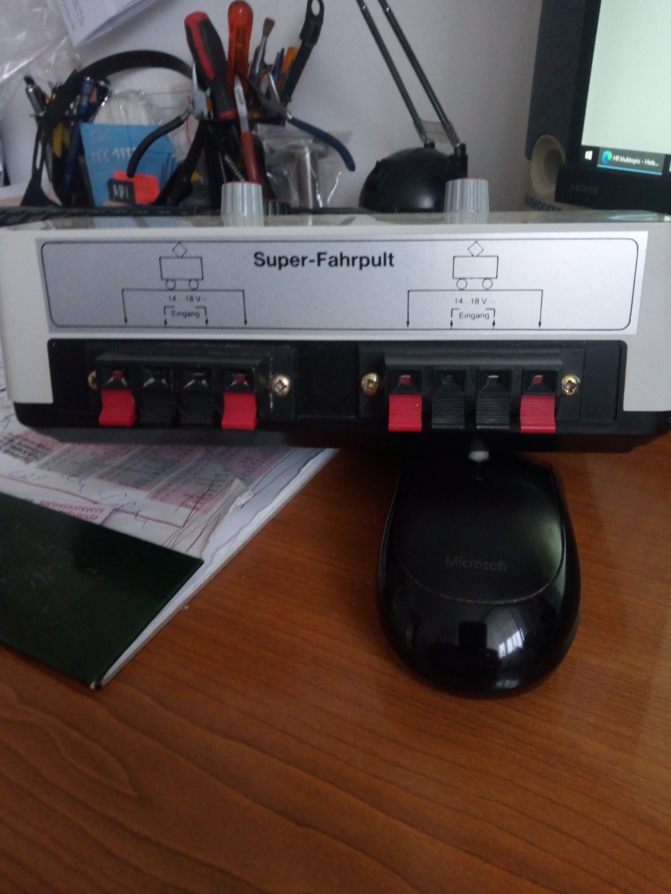

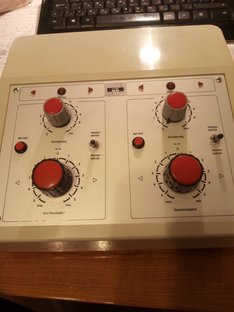

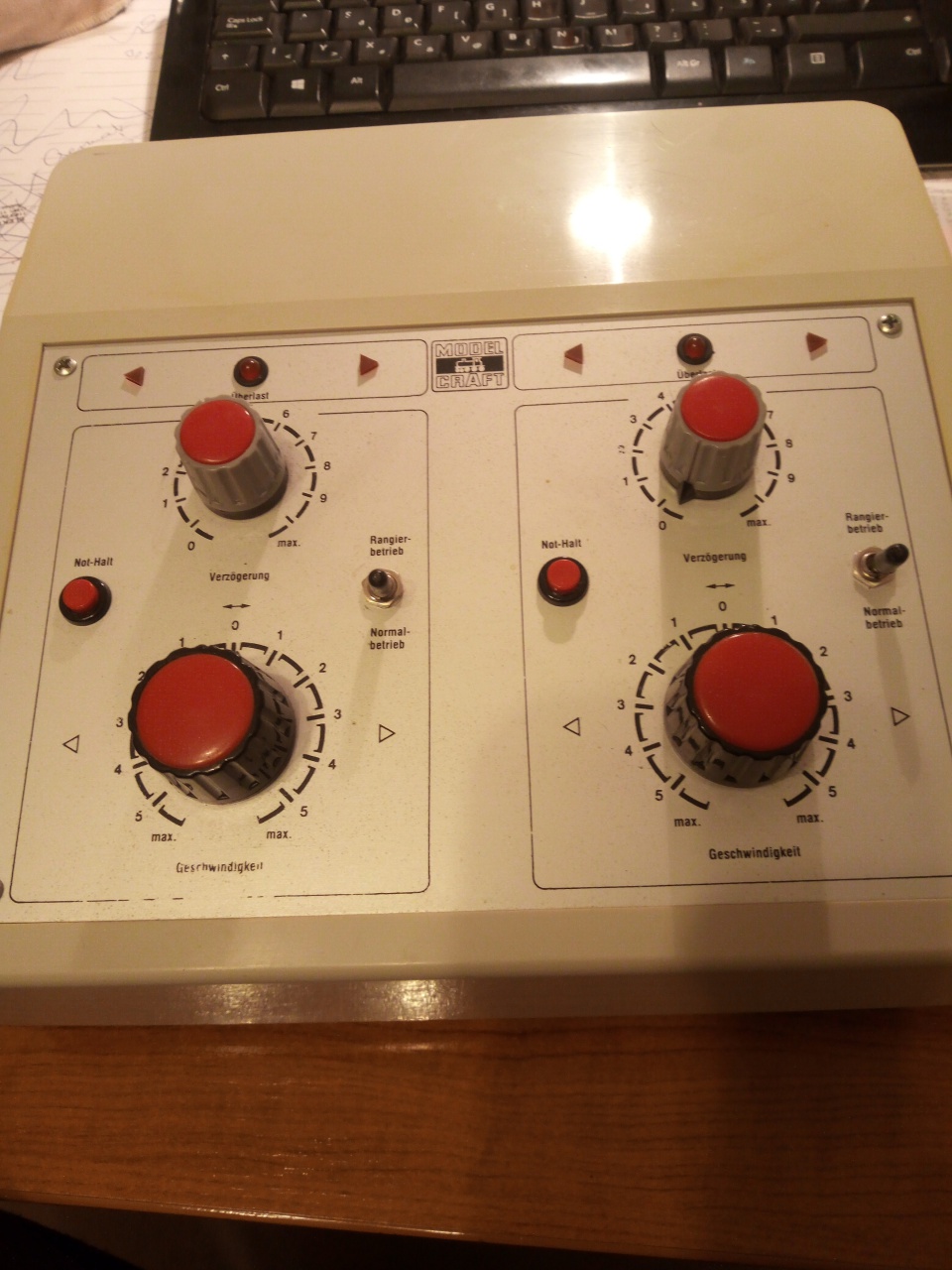

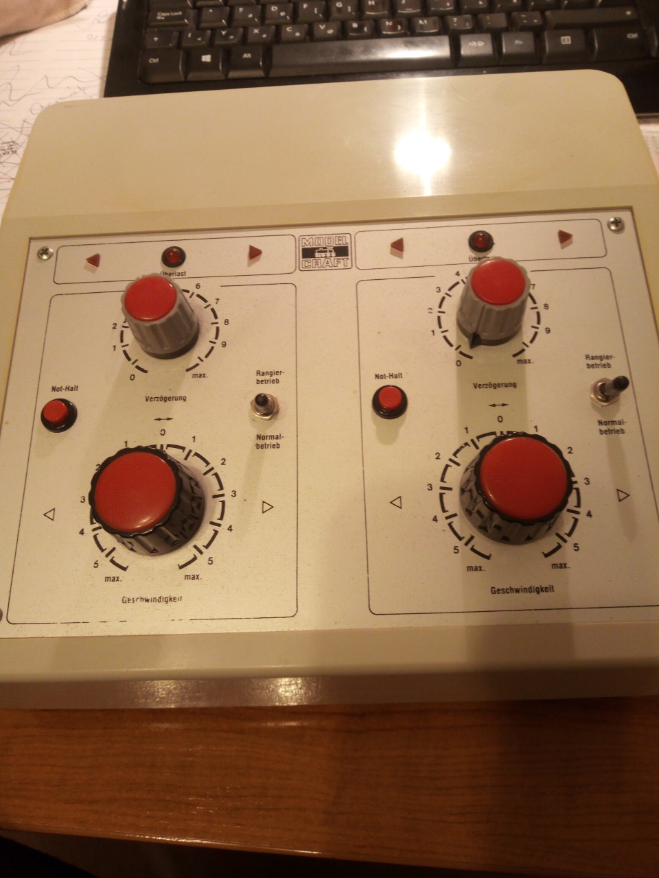

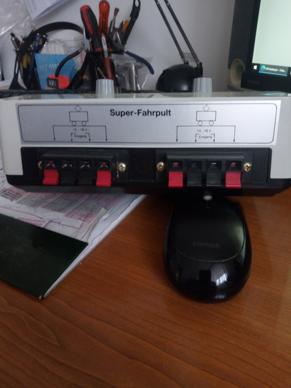

Van egy újabb szerzeményem, ez egy Conrad Super Fahrpult Modell Craft , dupla. A kapcsolási rajz alapján meg a szegényes német tudásommal kibogarásztam, PWM szabályzó.
Van valakinek tapasztalata erről a szabályzóról ? Ha van esetleg magyarnyelvű használati utasítás, az szuper lenne.
(#67229) etwg válasza klimas hozzászólására (#67226) Válasz • Dec 13, 2022
Mi lenne, ha tipusszámát irnád meg, mert a Conrad egy sereg pultott kihozott, de egyik sem volt hosszu életü.
(#67233) klimas hozzászólása Válasz • Dec 14, 2022
Mindjárt megpróbálok egy képet idevarázsolni , típusszámot nem találok rajta
(#67234) klimas hozzászólása Válasz • Dec 14, 2022

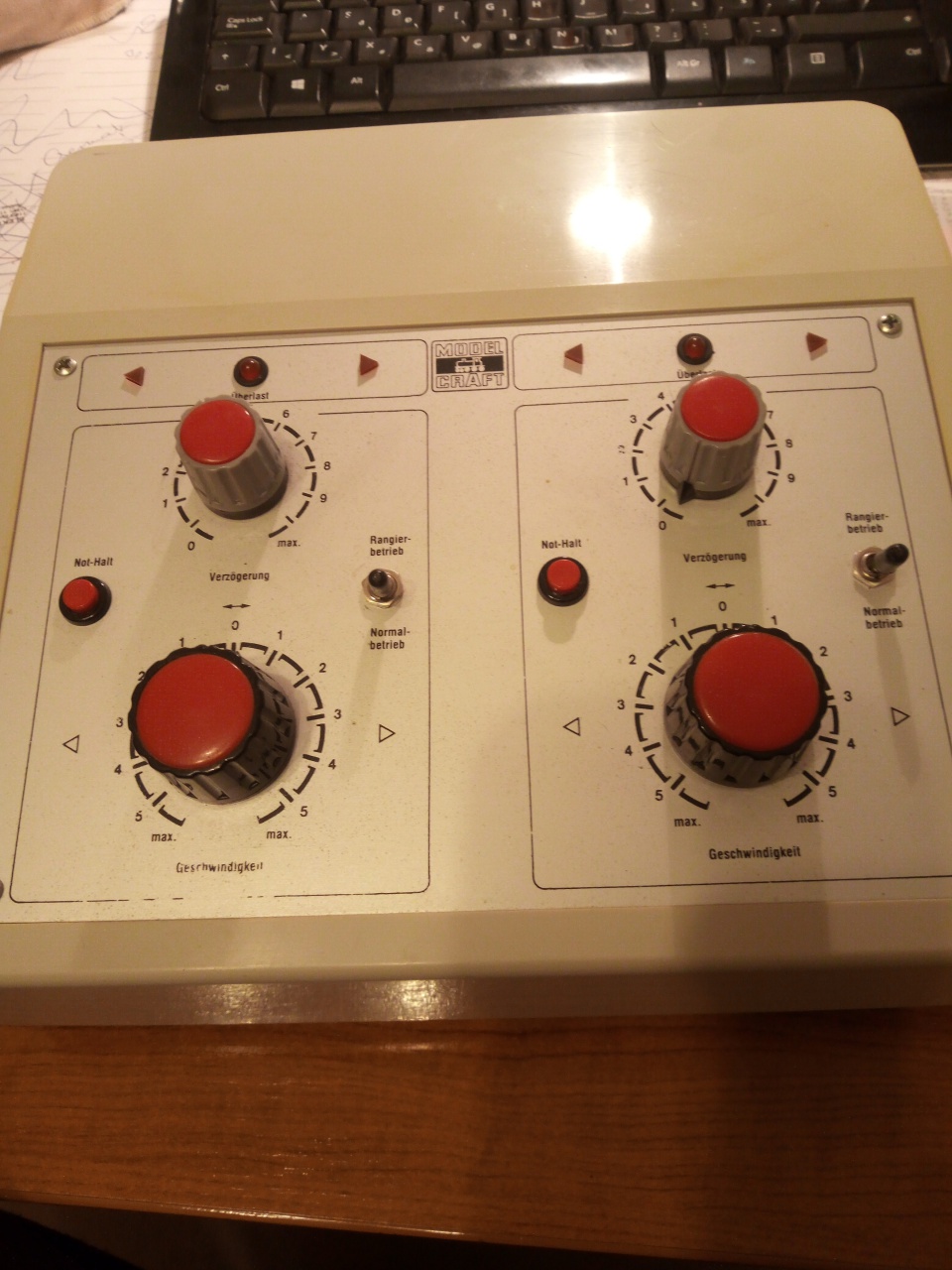

Ez lenne az .

(#67235) klimas hozzászólása Válasz • Dec 14, 2022
A kezelő oldal
(#67237) etwg válasza klimas hozzászólására (#67234) Válasz • Dec 14, 2022
Nálam ennek az elödje hentereg. ( ahhoz nincs sajnos semmi doksim, anélkül felejtette nálam a kedves barátom).
Ha neked van bármilyen doksid, küld el ID számot, az rajta szokott lenni. Azzal talán jutunk valamire.

(#67239) klimas hozzászólása Válasz • Dec 14, 2022
Amit nem sikerült megfejtenem, legfelül van az "Überlast" Led, ez túlterhelést jelent , esetleg zárlatot, Alatta van egy 0-max skálázású potméter , ez esetleg erre lehet hatással, tehát ha úgy adódik, behatárolhatom a mozdony terhelését, nem engedem megszakadni szegényt. Erre gondolok, de a kapcsolási rajzból egy hozzáértő biztosan megtudja állapítani ezt a működést.
A többi kezelő tiszta Not-Halt nyomógomb = vészleállító
Geschwindigkeit = sebesség- előre hátra illetve ide avatkozik be egy Rangierbetrieb/Normalbetrieb kétállású kapcsoló . Gondolom itt a normál előre irányban teljes kivezérlés lehetséges , a tolató/rendező irányban csak részleges, mint ahogy az igazi mozdonyok sem " ranadlíroznak teljes sebességgel tolatáskor))
(#67240) etwg válasza klimas hozzászólására (#67239) Válasz • Dec 14, 2022
Nos
Az Überlast az a zárlatot/jelenti.
A 0-max a vonat tömegét/ gyorsulást, kifutást kezeli.
A Not-Halt az a vészfék, azonnal áramtalanitja a kimenetet
A nagy gomb a sebesség,
A kapcsolo a tolato üzem ami kb a felére csökkenti a sebességet, azaz a sebesség gombbal sokkal finomabban lehet vezérelni a mozdonyt.
A kimeneten az egyenáramra ráültetet fix frekvenciájuk impulzusok segitik áthidalni a DC üzemmodban elengedhetetlenül fellépö veszteségeket. ( áramszedés, kefe veszteségek).
Egy aránylag jo konstrukcio ( a hasonlo német vezérlökhöz képest.).
(#67241) klimas hozzászólása Válasz • Dec 14, 2022
Köszönöm szépen !
Közben futottam pár kört egy magyarnyelvű használati miatt, de egyenlőre falba ütköztem. Nem is értem, a cégnek nem érné meg kiadni magyarul is....
Na mindegy, nem zsörtölődök, ami megnyugtat, nem csináltam rossz boltot. Végén már azt számolgattam hogy az áráért egy normálisabb dobozt nem lehetne venni, tehát ha a belseje nem annyira jó, akkor van egy normális kasztni amit meg kell tölteni tartalommal ))
Egyébként milyen gyártmányok vannak a rangsorban ?
Megnyugtattál és mégegyszer köszönöm.
P.S. Rendszeresen böngészem a ebaykleinanzeigét, most felbukkant egy hirdetés 5 db -t kínálnak. A hirdetés még él......
(#67243) etwg válasza klimas hozzászólására (#67241) Válasz • Dec 14, 2022
Nem tudom milyen használatit keresel. Német sincs, azon kivül amid megvan, de az nem használati, hanem épitési leirás, valoszinü a szerkezet kit formában érkezett és otthon kellett összeforrasztani és megépiteni.
A gombok funkcioit leirtam, mi mást keresel még?
Maga a megoldás nem rossz, sokkal jobb, mint egy mezei FZ trafo meg a rengeteg szörny amit a modellgyárak árulnak a kezdö szettekhez.
Nagy sorozatban Europában csak két minöségi megoldás született, a ROCO valamikori ASC1000/2000 szerkezetei. Sajnos mind a kettö eltünt a katalogusokbol. Az EBAYon még kaphatok. A ROCOn kivül csak a Gaugemaster épit ilyen dolgokat.
A valodi jok többnyire amerikaiak, de azokbol nem sok került Europába a 230 V miatt. ( MRC Tech I - IV es pultok).
Azt hiszem a Katonak is volt egy probálkozása, de az csak N modellekre lett tervezve, igy a nagyobb méretekhez már lehet, hogy gyenge volt.
Persze volt sok kisszériás nagyon jo megoldás, én is épitettem pár tucatot, 5 még az USAba is eljutott. Sajnos az áruk még a ROCO pulttol is többe jön ki. Közben meg sokan átálltak a DCCre, igy nincs már piac sem.
(#67244) klimas válasza etwg hozzászólására (#67243) Válasz • Dec 14, 2022
Igazából a meglévő német leírás magyar fordítását kerestem. A lényeget leírtad, a többi a gyakorlatban jön össze.
Ezt szerintem vagy vérprofi elektroműszerész szerelte össze, olyan szépen van az egész belseje megcsinálva vagy már készen lett megvéve, az is lehet , hogy mindkét variáció elérhető volt a maga korában.
Az még érdekel, hogy mi az a plusz tudás amivel az általad említett szabályzók rendelkeznek? Megnéztem a Rocot az Ebay-n , nem elrugaszkodott árakat kérnek, persze kérdés, ha meghibásodik van-e információ a belvilágáról?
Amikor még volt kedvem a Conrad-s építőkészletekkel bíbelődni, én is válogattam a kész és az összeraknivaló cuccok között. Jó néhányat életre keltettem, sőt a mostani ősi " szabályzó" is tőlük van, de ahogy ismerkedem a jelennel, úgy látom, az már keveset tud.
Az én életem már DCC nélkül telik, nagyjából tisztában vagyok a működési elvével, de az összes járművem analóg rendszerű és szerintem ez így is marad.
(#67245) etwg válasza klimas hozzászólására (#67244) Válasz • Dec 14, 2022
Abban a leirásban, csak az van melyik alkatrészt hova kell beültetni, és van néhány méröpont, hol mit kell mérni a felélesztés elött. Nem olvastam végig, de általában nincs leirva az áramkör müködési elve.
Amugy aránylag egyszerü az elv. Van egy NE555-s impulzusgenerátor, amit hozzákevernek az analog feszültséghez. A többi már csak kiszolgálo áramkör, mint a tömeg szimulácio/gyorsulás, a tolatási modus, a vészfék meg az automatikus irányváltás ( relé kapcsolása) és a tulterhelés védelem.

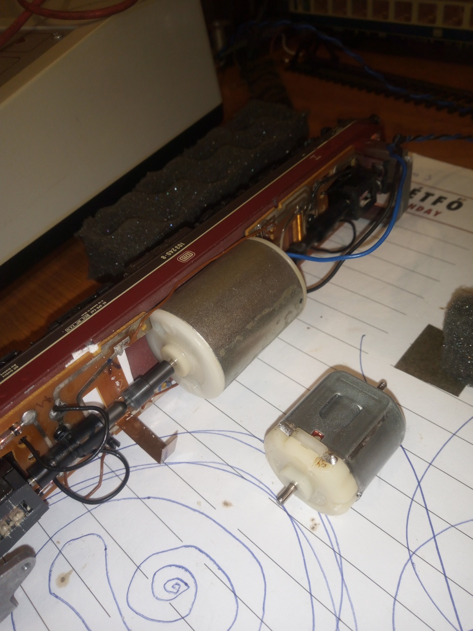

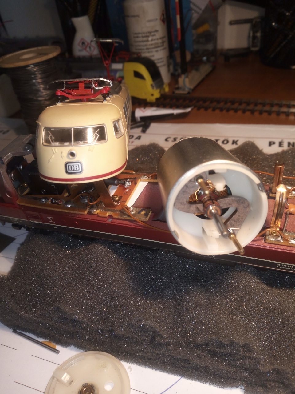

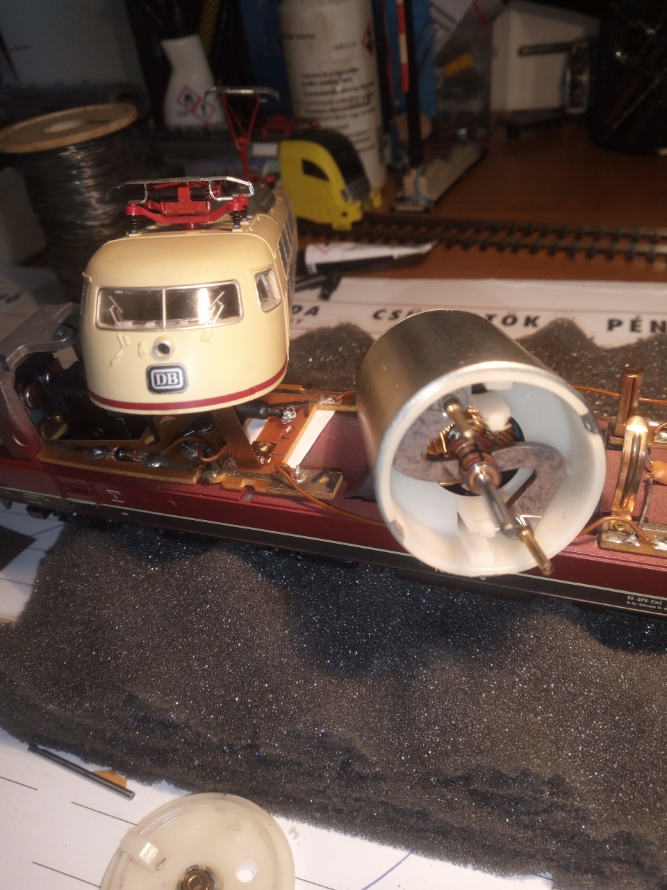

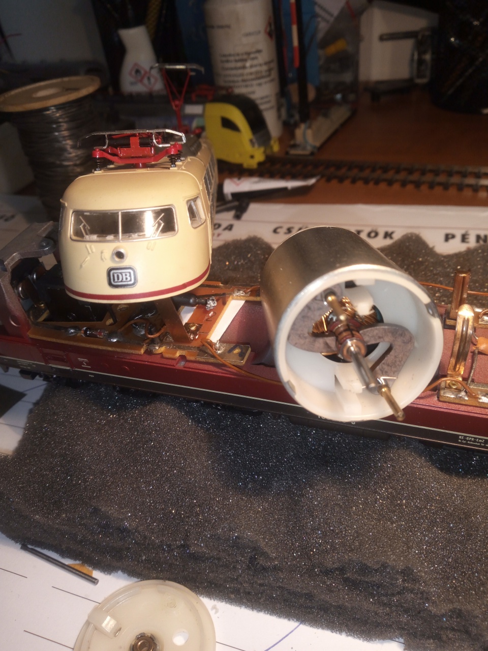

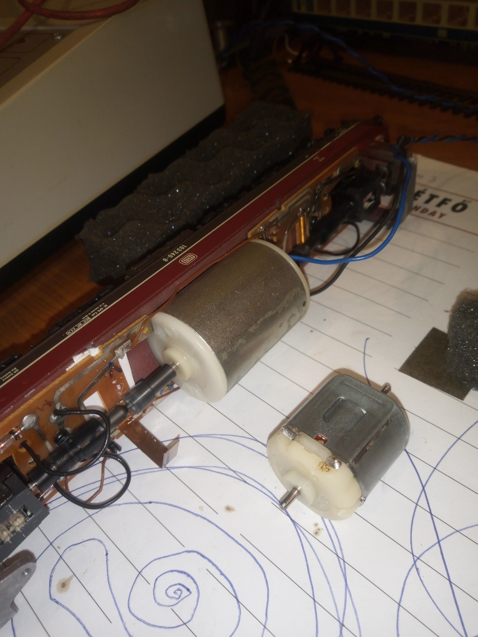

Van egy DB BR 103-s mozdonyom, most csináltam rajta egy teljes karbantartást . Mielőtt neki láttam , kíváncsiságból egy-két mozdony áramfelvételét mértem. Nos ennél brutális / a többihez képest / közel 1 A-s értéket mértem. A pucolás, kenés , tekercs ellenállás mérés után , terhelés nélkül 450 mA-t mértem. Kérdésem, ez normális érték az öt pólusú motornál ?
Mondjuk a TAURUS Mabuchi motorjához képest igen takintélyes a különbség méretben is, bár ott is mértem 350-400 mA-t. Szerintem a Mabuchi beteg...pedig szemmel-műszerrel semmi abnormális dolgot nem látni.
A vadonat új hobby szintű PIKO TRAXX elmegy 150-160mA mellett és ez kicsit bezavart nekem.
(#67390) klimas hozzászólása Válasz • Jan 7, 2023
Lehet, nagyok a képek .
Ilyen "szénkefét "még nem láttam

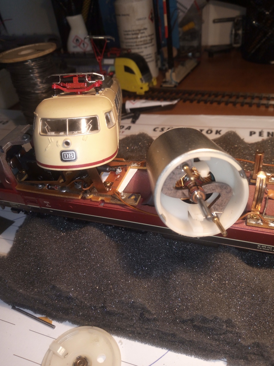

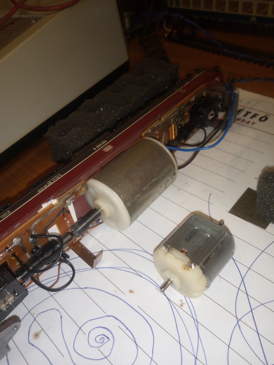

(#67391) klimas hozzászólása Válasz • Jan 7, 2023
...és a két motor
(#67392) csíkosháTTú válasza klimas hozzászólására (#67389) Válasz • Jan 7, 2023
Ennél a modellnél - '80-as évekből van - ennyi normális.
(#67393) klimas válasza csíkosháTTú hozzászólására (#67392) Válasz • Jan 7, 2023
Hűűűű, megnyugodtam . A Mabuchi áramfelvétele nem sok egy kicsit ? Tudod, említettem, nem szeretném ha megtanulná az indián nyelvet
Az áramfelvételeket DC oldalon mértem, PWM szabályzás van , ez kicsit bezavarhat, de inkább az eltérésekre keresem a választ.
(#67398) etwg válasza klimas hozzászólására (#67393) Válasz • Jan 8, 2023
Egy motor áramfelvétele sok mindentöl függ.
A tekercseléstöl
A csapágyaktol
A mágnesektöl
A mechanikai konstrukciotol.
Amennyiben a motor látszatra rendben van, a tekercsek és a kommutátor rendben vannak, akkor a leginkább a mágnesek gyengülése növelheti akár duplájára is az áramfelvételt.
Sajnos az ilyen tipusu motoroknál nem egyszerü a mágnes ujramágnesezése. Egy célszerszámot kell hozzá késziteni, söt bonyolultabb esetben a mágneseket ki kell szerelni a motor fémhengeréböl az ujramágnesezéshez.

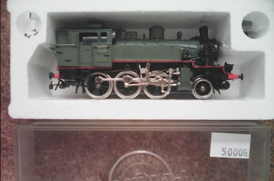

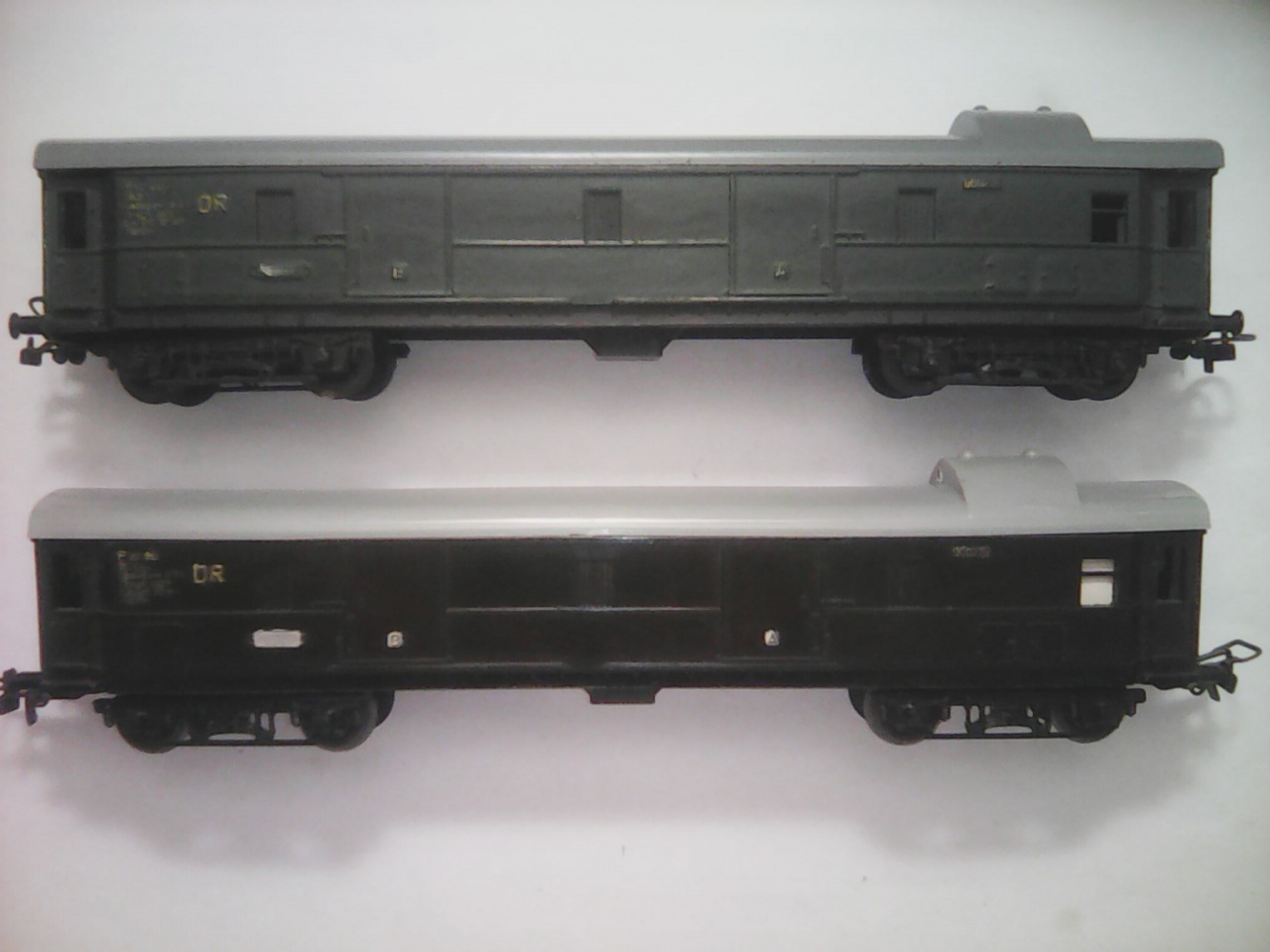

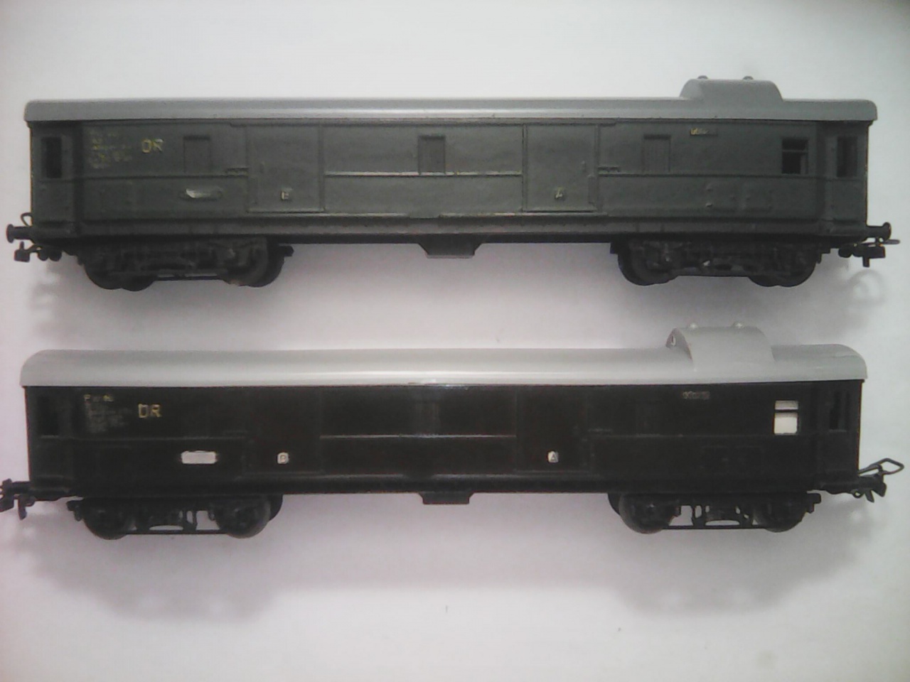

(#67399) róbertke hozzászólása Válasz • Jan 8, 2023

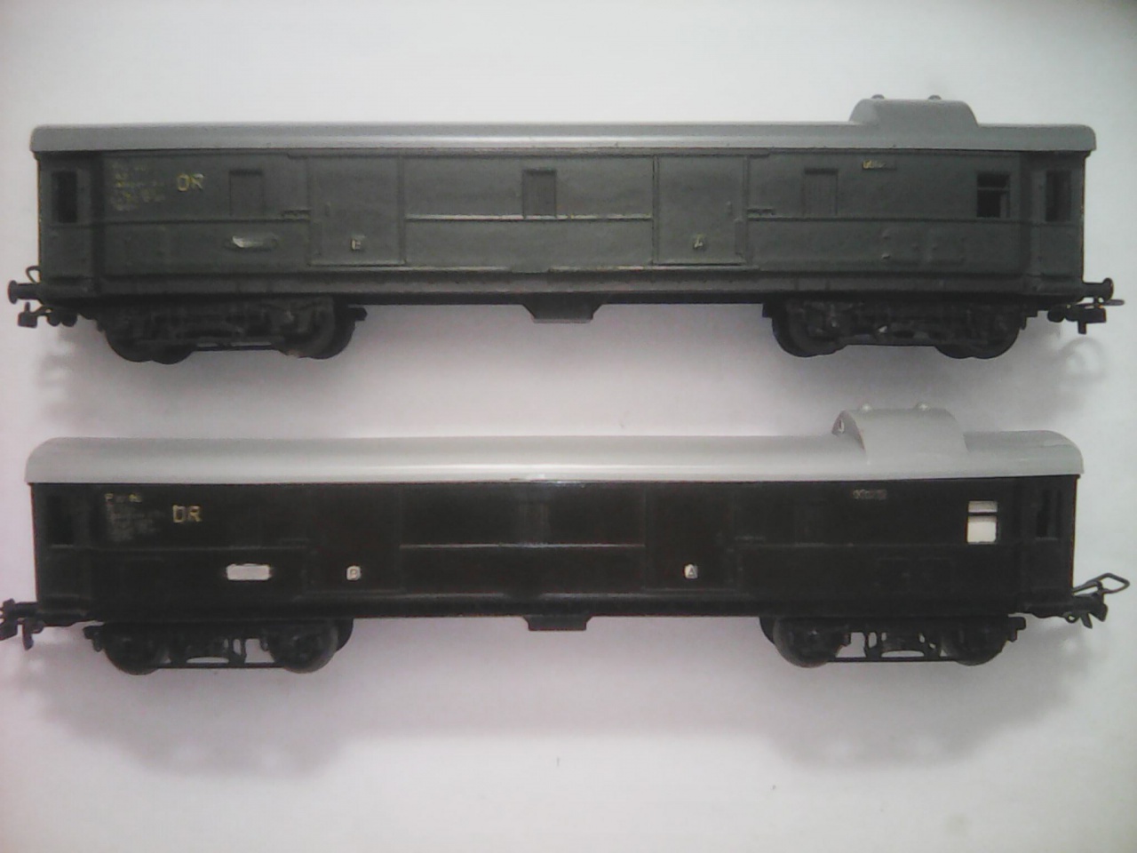

Felül aaz ajándékba kapott, alúl az én régi Schicht paklikocsim.
Kőkorszaki Märklin kerekek voltak a forgóvázakban.
Sikerűlt 4db hozzávaló hengercsaposra becserélni.
Fémtengelyes műanyag kerekeket találtam hozzá.
