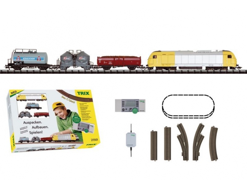

Kedves Topikosók!
Érdeklödnék mi a véleményetek a Trix kezdöszetröl ami a képen van.Én csak a mozdonyt veném meg.
Köszönettel.

Alapban egy egész jól használható szett, ha betartasz pár szabályt vele kapcsolatban.
De Téged csak a mozdony érdekel, így arról írok bővebben.
Agyonverhetetlen, tiszta fém modell, kaszni is az. Sajnos az olcsóság volt a fő szempont a tervezésnél, így van pár apróság, amit lehagytak róla:
- nincs kurz kupplung kinematika benne,
- nincs zárfénye (habár, ha vontatunk vele, akkor ez nem baj)
- fix, beépített dekódere van, ami SX rendszerű digitális üzemhez jó, DCC-ben használható, analógban olyan, mint a többi dekóder, vagyis nem ideális.
Van egy szépséghibája is, ez a forgóváza. Az ugyanis a BR185 villanymozdonyé, közismertebb nevén a TRAXX-é.
Egyébként nem rossz gép, erős, szépen fut. 20.000Ft-nál nem ér többet, pláne kéz alól, szettből kibontva. |

Köszöszönöm a felviágositást,amit irtál az általában a Trix szetekre igaz?A nem szetes mozdonyok jobbak?Vagy azokbais bevan épitve a dekoder?Nekem Roco mozdonyimvanak és mulimausok,a Trix vezérlöt nem is lehet össze hozni a Rocoval?  |

A nem start szettes Trix modellekből többféle van. A gyárilag dekóderrel szerelt modelleket én kerülném, mert... szóval nagyon játékszerűen mozognak, és a beépített fix dekóderek eléggé buták.
Trix Mobile Station vezérlő. Be kell valljam, eleinte jobban preferáltam, mint a többi belépőszintű vezérlést. Aztán érkezett a szervízbe pár darab, és hullani kezdett a maradék hajam...
- Az odáig OK, hogy nem kezeli a váltócím tartományt, ezzel együtt lehet élni.
- Az viszont már egy kisebb katasztrófa, hogy bővíteni reménytelen feladat... Ugyanis semmivel nem kompatibilis, még a Trix saját régebbi Selectrix (ma SX néven fut még) SX-bus rendszeréhez is csak egy illesztőmodulon át tud csatlakozni!  De csak a vezérlő egység, a sínjelet adó kis dobozka ekkor mehet a... nyugdíjba. Khm...
Műszaki bajaim vele kapcsolatban:
1: nem szabványos a sínjel kimenete. Ez konstrukciós baj, rossz a H-híd vezérlése. A kimenő jelben a nullaátmeneten elidőz egy kicsit, így sem a lefutó, sem a felfutó él nem egyenes, hanem van benne egy-egy lépcső! Ez komoly baj! Nem minden dekóder viseli el, mert kilóg a szabványból!
2: igaz, hogy nem ingadozik a sínfeszültség, kb. 1,2A terhelésig, de magas, 18V. Ez H0-ban a felső határérték, kisebb méretekben pedig sok!
3: és a legkomolyabb baja csak most jön. Gyakorlatilag a sínjelnek nincs semmilyen zárlatvédelme. Ha egy polarizált váltót felvágunk véletlenül lassú menetben (pl., hogy ne menjünk messzire egy H0 Trix C-Gleis váltót), akkor tönkremegy az erősítő fokozata. Amíg meg bírja FET benne, addig pumpálja a zárlatba az áramot füstig.
Mindenki döntse el, hogy ezek ismeretében szeretne-e egy ilyennel vonatozni. Még egy adalék: pár éve már nincs gyártásban, így szervízelni, gyári támogatást szerezni hozzá reménytelen, mert a Trix is vette valakitől. Utódja is van, a Mobile Station2. Közös a Märklinnel, és csak egy kicsit rosszabb, mint az elődje...  Ebben sincs zárlatvédelem, a sínfeszültsége magas, kezeli ugyan a váltódekódereket, de egy Trix hajtómű koppanásig leterheli, bekapcsoláskor mindig Märklin mfx üzembe áll be, a menüből kell átállítani DCC-re, hogy a Trix mozdony menjen vele, és kikapcsoláskor ezt elegánsan el is felejti. Aki nem a háromsínes Märklinnel használja, annak minden egyes bekapcsoláskor végig kell menni a beállítási menün...
Aki tervezte, annak nem sok köze volt a modellvasúthoz. |

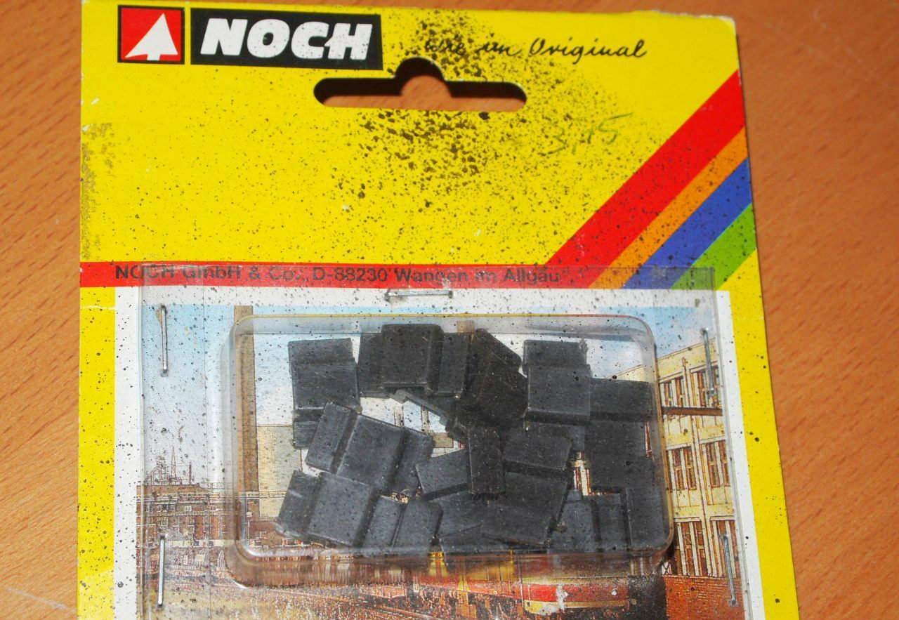

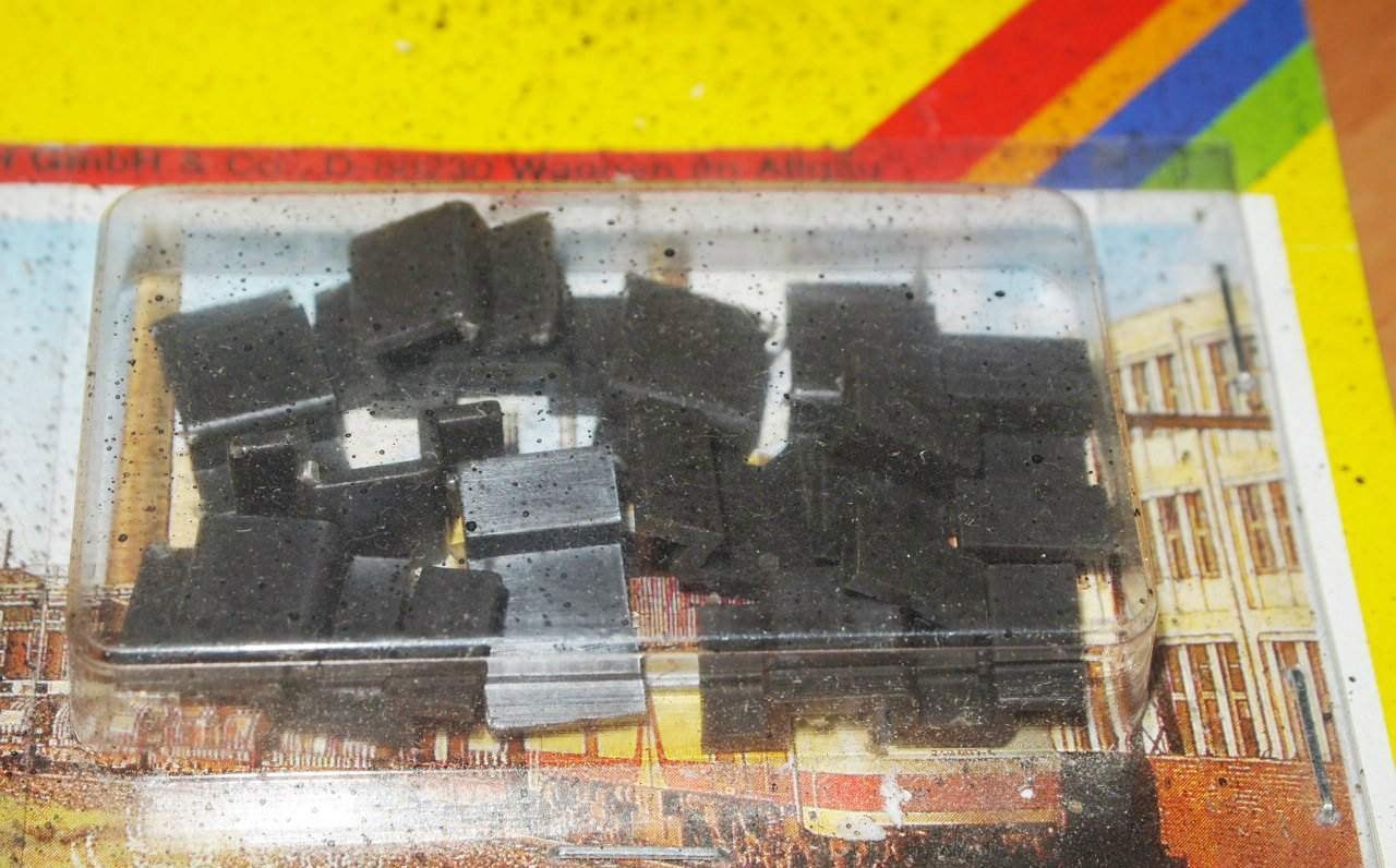

sziasztok!
Ti tudjátok, hogy a képek alapján mi ez a termék a Noch-tól?
Lehet valami tök egyszerű, de én nem tudok rájönni és sehol nem találkoztam vele...

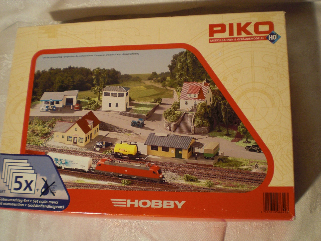

Bocs, de a "Güterumschlag" féléről nem csinálnál jobb képet, mert nem vehető ki, mégis milyen épületek vannak a dobozban!!
Köszi szépen!
(#32316) Luciferike válasza jumo31 hozzászólására (#32311)
Ápr 18, 2014 |
Tessék parancsolni  |
(#32354) jumo31 válasza Luciferike hozzászólására (#32316)
Ápr 19, 2014 |
Oké, köszi, érdekel...!  |
