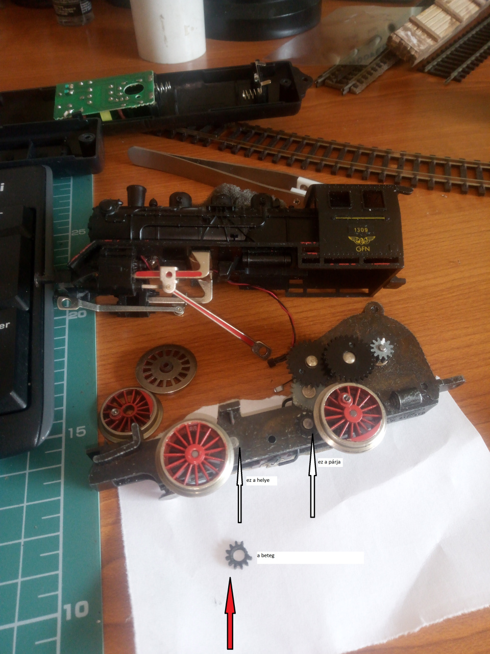

(#71270) klimas hozzászólása Válasz • Feb 7, 2025

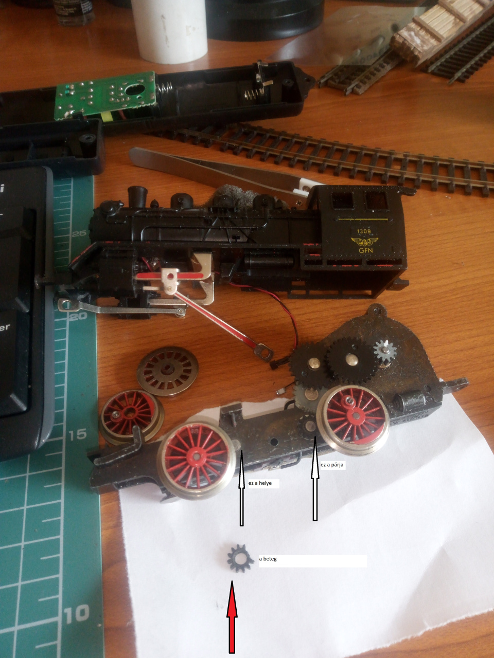

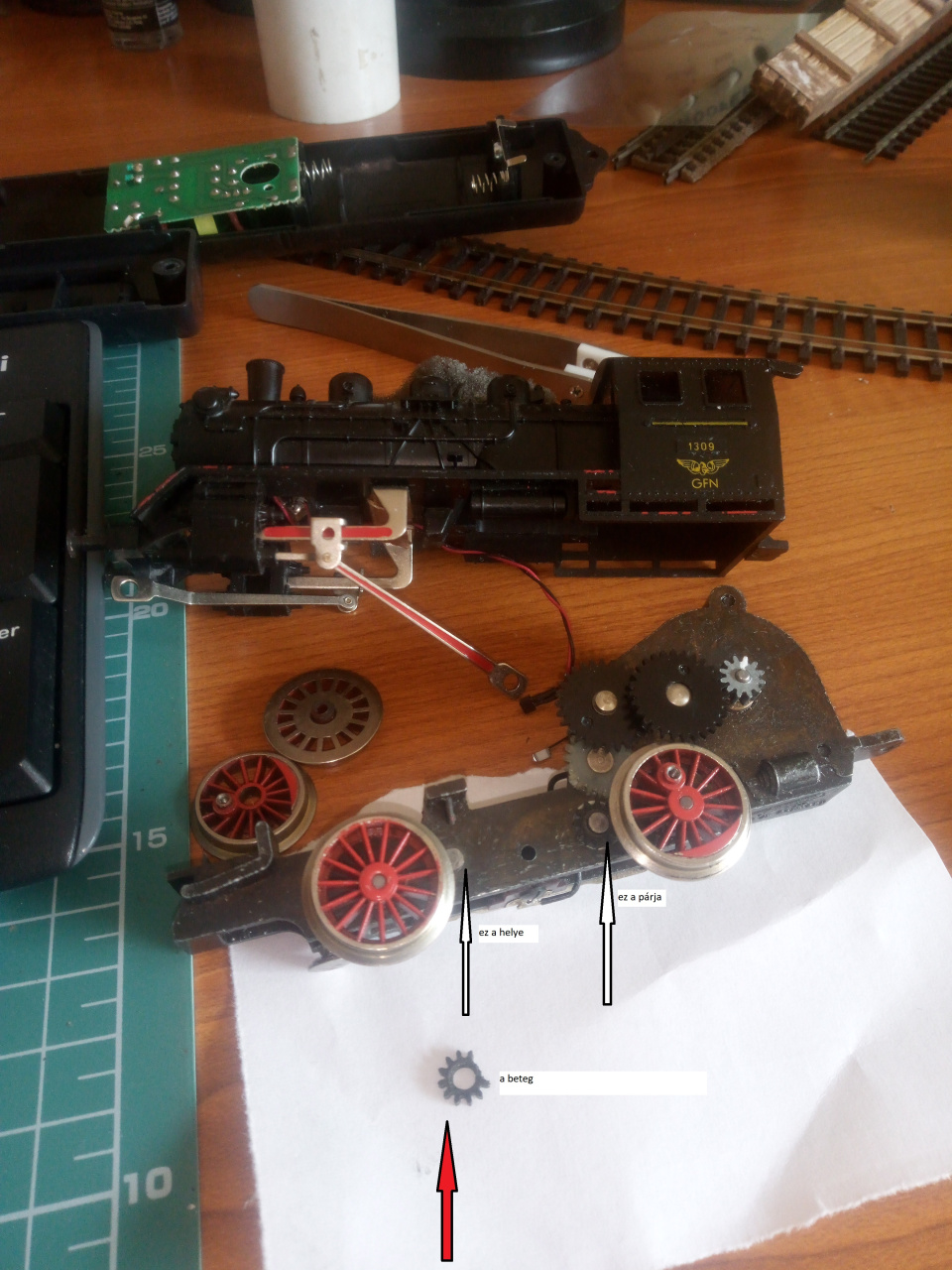

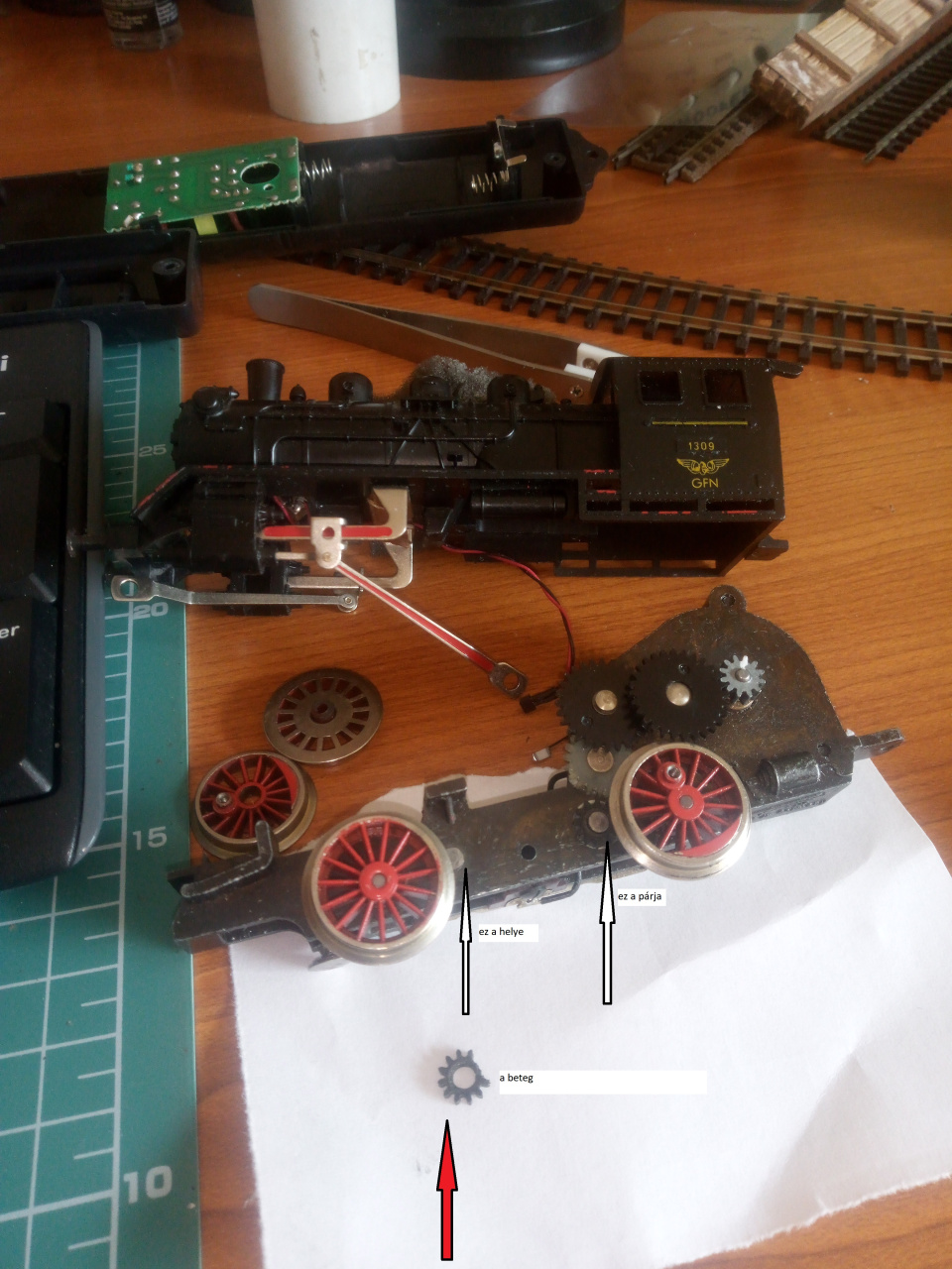

Uraim ! Van-e valakinek elfekvőben ez a műanyag fogaskerék:
tengely furat d= 3mm
fogszám 12 0,5M
vastagság : 1,2 mm
Mindez egy Fleischmann 1309-s gőzösben van.
Foghiánya lett és csodálkoztam hogy a mozdony nem szépen fut.
Köszönöm a segítséget.
(#71271) csíkosháTTú válasza klimas hozzászólására (#71270) Válasz • Feb 7, 2025
Modell cikkszáma?
(#71273) klimas válasza csíkosháTTú hozzászólására (#71271) Válasz • Feb 8, 2025
Ennyit tudok : 1309 GFN, kb. múlt századi lehet.
(#71274) csíkosháTTú válasza klimas hozzászólására (#71273) Válasz • Feb 8, 2025
Ez az?
Tudom, nem az a festés, meg pályaszám, de műszakilag elvileg azonos.
(#71275) klimas válasza csíkosháTTú hozzászólására (#71274) Válasz • Feb 8, 2025
Nem az ami a képen van.
Az enyémnél a motor tengelye párhuzamos a kerekek tengelyével.
Lefényképeztem, annyit sikerült felderítenem, hogy ezt a tipust nagyon rövid ideig gyártották. Persze az alkatrészt még más helyeken is alkalmazhatták.
Ha nem sikerül előre jutni, legfeljebb csak két tengely kap hajtást

Jaaa!
Hétfő délután csörögj rám. Szerintem van belőle, csak elő kell keresnem a Fleischmann dobozomat.

Köszönöm, meglesz ! Szerinted érdemes lenne lecserélni sárgarézre mindkettőt? Ezek úgyis csak a nagy kerekek között közvetítenek, műanyaggal nem találkozik.
(#71281) etwg válasza klimas hozzászólására (#71277) Válasz • Feb 11, 2025
Jo hangos lesz. A barátom is kicserélte ( igaz nagyobb méretü mozdonyban) azután elajándékozta nekem, mert meg a kertben sem birták ki a ricsajt amit a kis mozdony csinált (egy Märklin BR80-s).
(#71293) klimas válasza etwg hozzászólására (#71281) Válasz • Feb 13, 2025
Miért lenne hangos? Azért mert a barátod csinált, amit csinált?
Ha figyelmesen elolvastad volna, én kérdeztem és azt is CsíkosháTTú mestertől......nem kész tényként kezeltem az egészet!
(#71298) etwg válasza klimas hozzászólására (#71293) Válasz • Feb 13, 2025
Én meg jeleztem neked mi történhet ha fém fogaskereket raksz be, semmi mást nem mondtam.
(#71299) csíkosháTTú válasza klimas hozzászólására (#71293) Válasz • Feb 13, 2025
Nyugi!
etwg-nek igaza van.
Elég sok modell futkározik még, tisztán fém fogaskerekekből álló hajtással (Märklin, Trix, Z-től H0-ig).
Visítozik is mindegyik, akárhogy kenegeted őket!
A kritikus helyekre ezért a gyárak általában már műanyag fogaskereket alkalmaznak. Még a Märklin is elkezdte egyik Spur1 modelljében (BR18.4, ha jól emlékszem), hogy a motorcsiga után az első fogaskerék műanyag. Csak nem találták el az anyagminőséget, és hiába lett csendes a modell, sajnos ez a fogaskerék tönkremegy. Erről tudnak a gyárban, ennek ellenére ez a kritikusnak bizonyult alkatrész nem kapható. "Werkseitig ausverkauft, und nicht mehr produziert." És ez nem egy 100Euro-s modell, egy "csöppet" másik kategória. Szerencsére van utángyártott már belőle, méghozzá idehaza!
Szóval! Ne csináltasd meg fémből, annak nem lesz jó vége. Először is zajos lesz a hajtás. Másodszor meg ez a fogaskerék egy fém öntvényből kiképzett kvázi "tengelyen" forog. Ha erre a "tengelyre" Te ráteszel egy réz fogaskereket, ami szükség szerint kemény sárgarézből lesz, akkor ezek szépen elkezdik lekoptatni egymást. És akkor mehet a vitrinbe a modell, mert öntvényt, azt nem csinálsz odahaza, de ember sem lesz, aki lemarja Neked CNC-vel egy közepes Skoda Octávia áráért.
(#71315) klimas válasza csíkosháTTú hozzászólására (#71299) Válasz • Feb 14, 2025
Van!
Nem kérdeztem,érdekel a véleménye.
Megértem a lehetséges problémát, értelemszerűen el karom kerülni.
A gyártás megtörtént, POM rúdanyagból Bővebben: Link lefejtő maróval.
A kolléga igen baráti módon állt a kérdéshez, várom a levelét és rakhatom össze a mozdonyt.
Körbenéztem a Fleischmann oldalon, gyakorlatilag semmi lehetőség onnan rendelni, úgyhogy evidenciában tartom a gyártó kolléga elérhetőségét.
Sőt az egyéb netes beszerzések is gondot okozhatnak, ilyen paraméterekkel nem találtam fogaskereket. Olyan lenne ami dolgozós , de eszköz hiányában részemre felejtős.

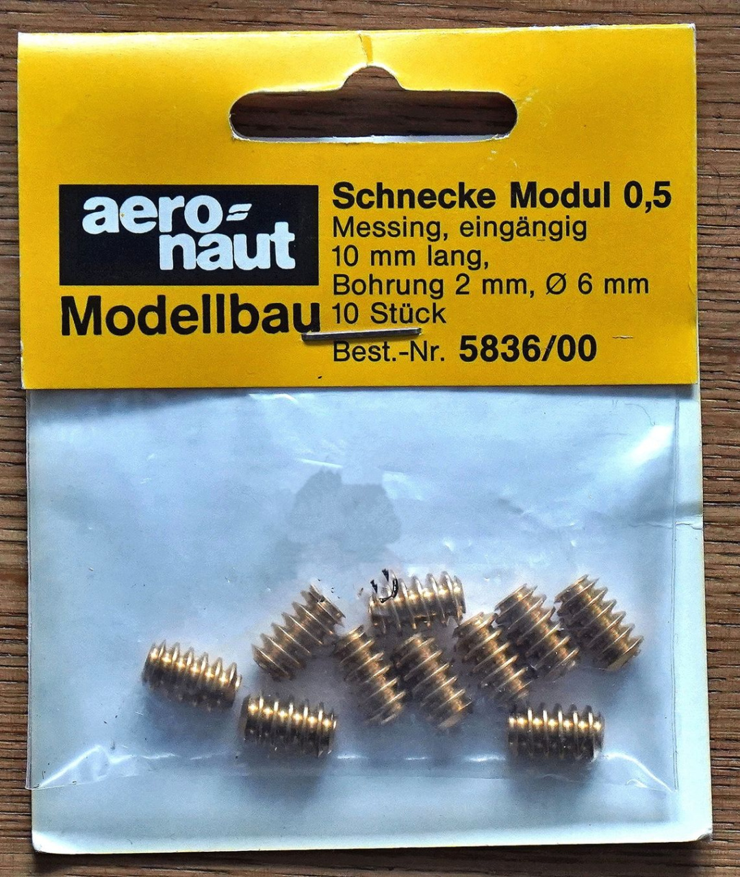

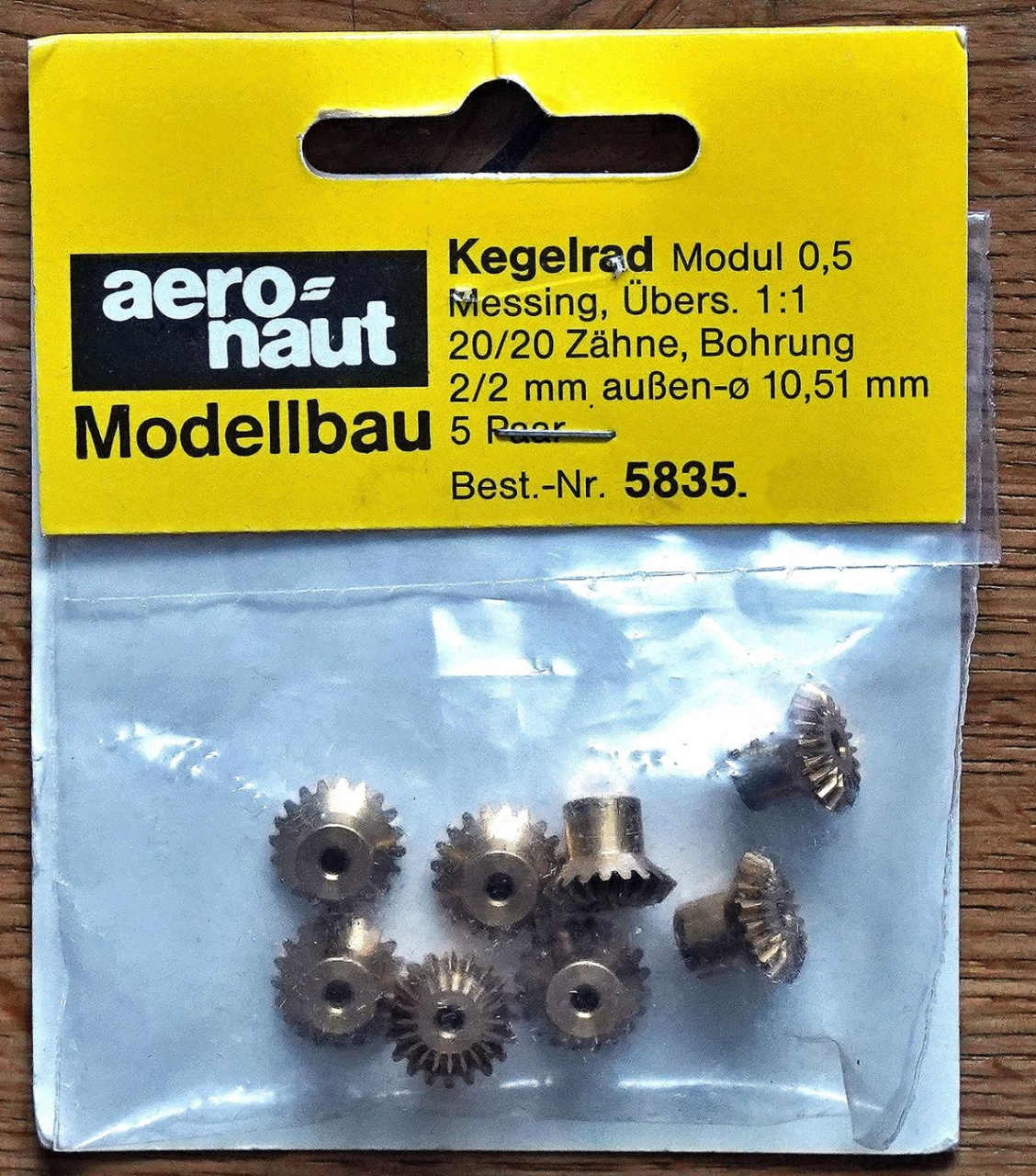

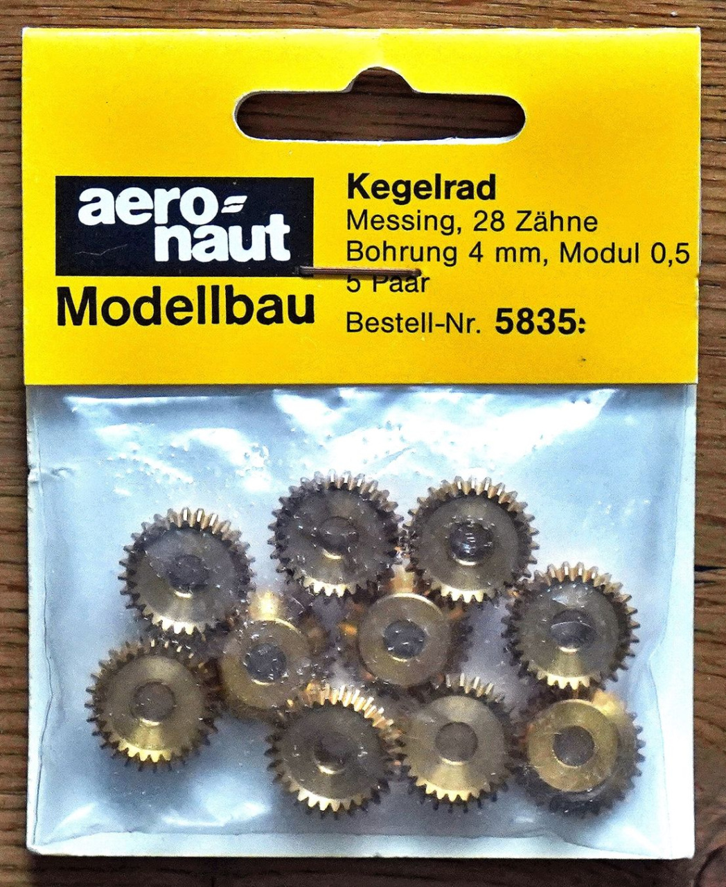

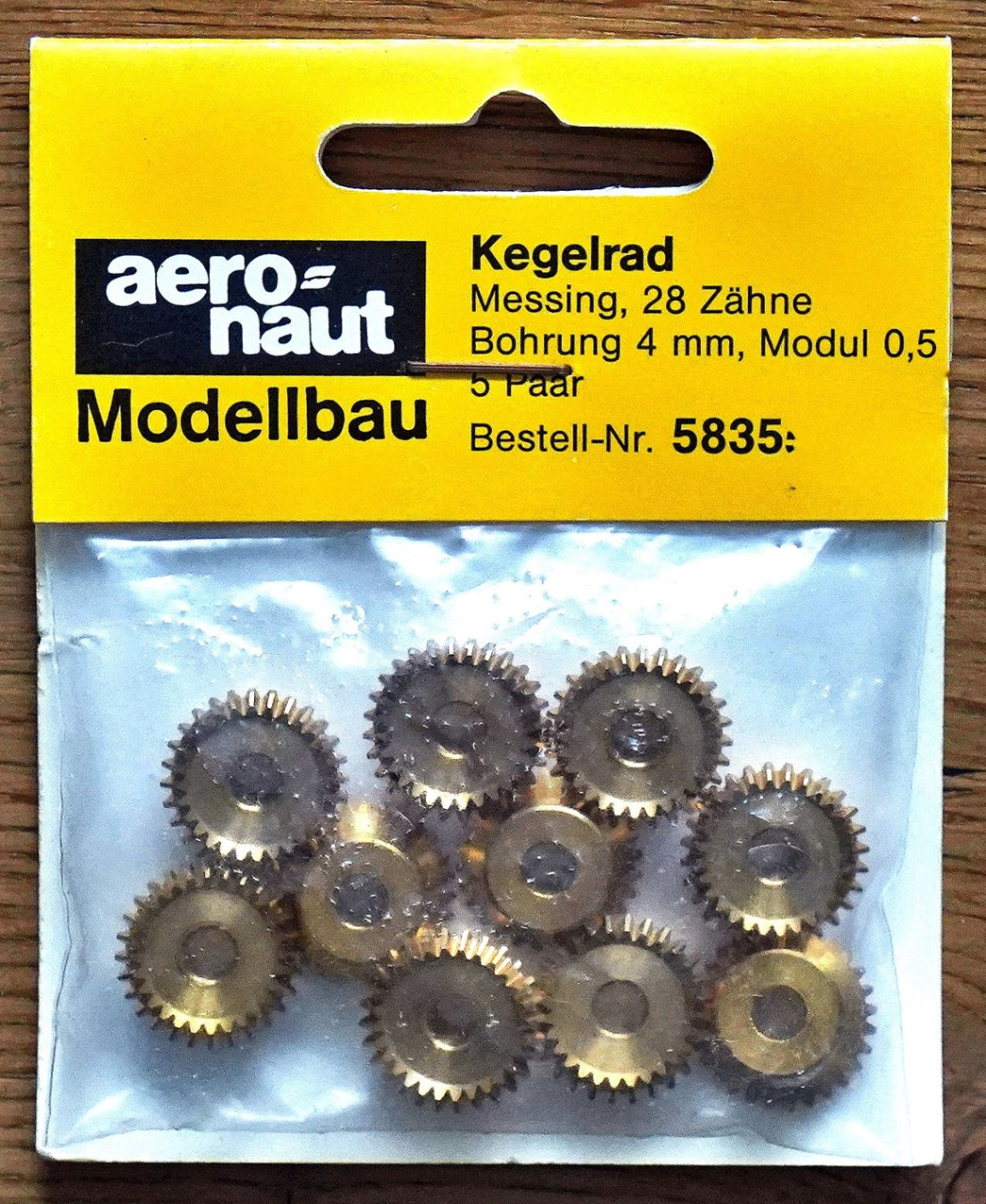

(#71327) acszoli hozzászólása Válasz • Feb 18, 2025
Lemaradtam a hosszú eszmecseréről, de igaz amit a többiek írnak. Fém/műanyag, ez a sorrend. Két fém kerék megeszi egymást.
(#71328) acszoli hozzászólása Válasz • Feb 18, 2025
Pont ma bukkant fel a külföldi "vaterán"
(#71329) etwg válasza acszoli hozzászólására (#71328) Válasz • Feb 18, 2025
Szépek, igaz a modellmozdonyokba maximuma csiga használhato. A másik 2 kerék már ilyen mozdonyba jo.
Ebben 4 ilyen kerék van plusz egy áttételes motor.
(#71332) klimas válasza klimas hozzászólására (#71319) Válasz • Feb 20, 2025
Elkészültek a fogaskerekek, tökéletesen futnak a helyükön. Ha valakinek szüksége lenne a gyártó kolléga elérhetőségére, az ő engedélyével, privátban megadom.
Az összes kérdést vele kell megbeszélni.

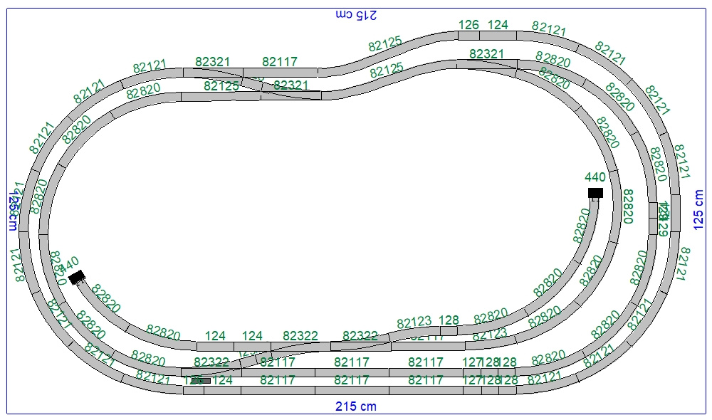

(#71561) csíkosháTTú hozzászólása Válasz • Ápr 21, 2025
Új projekt kezdődik. Pontosabnban kezdődött, még a múlt héten.
Kicsi, egy mindösszes 215x125cm méretű játszóasztal.
